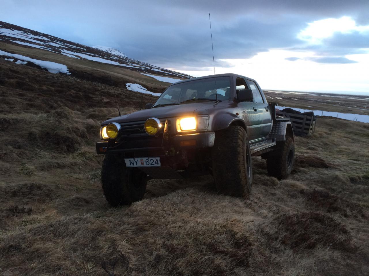

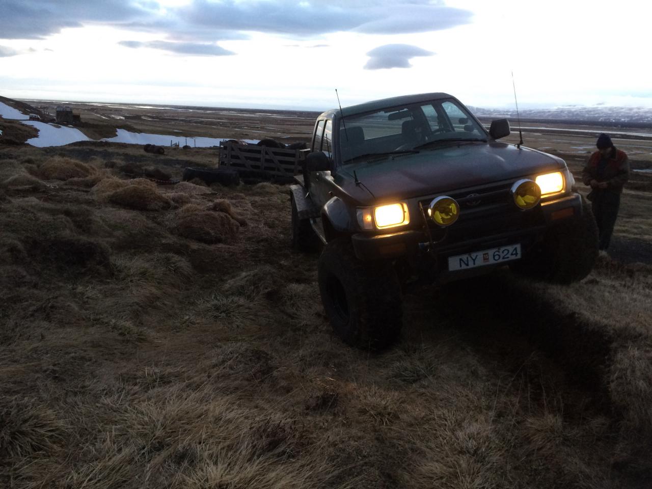

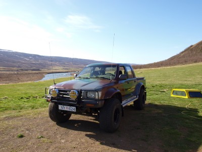

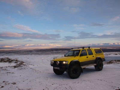

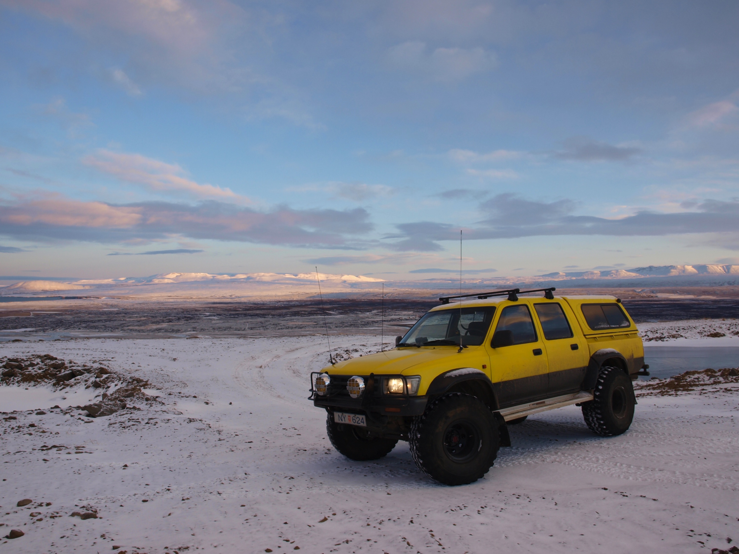

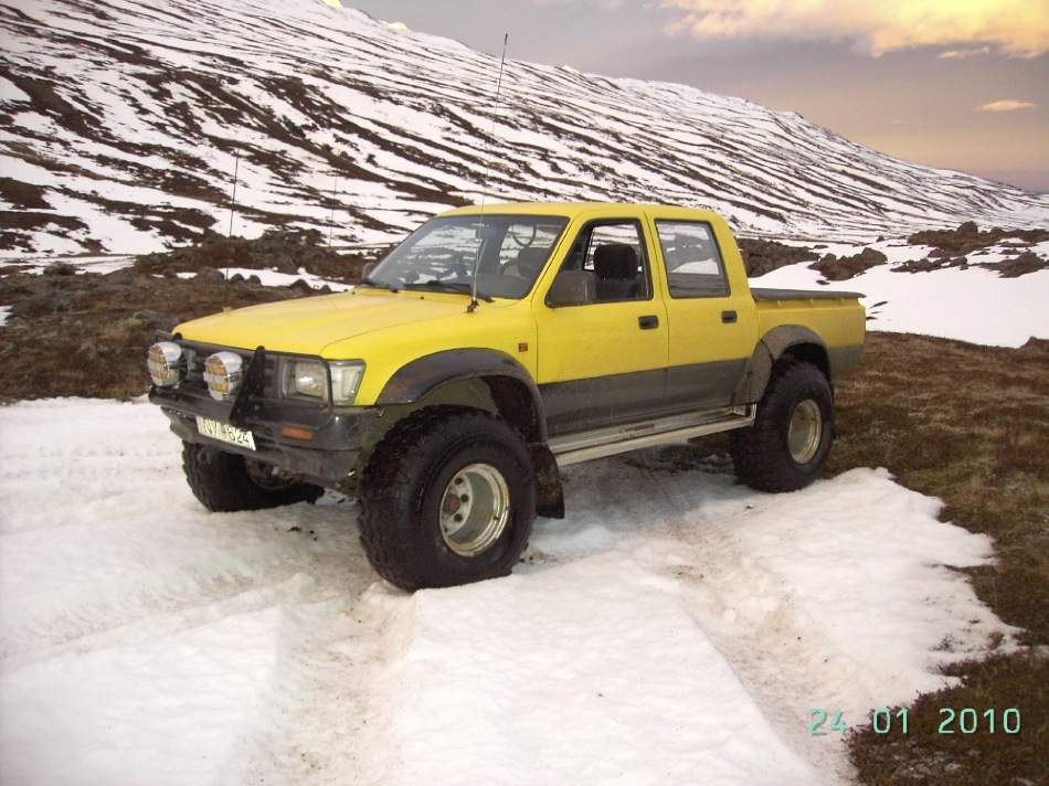

Djásnið mitt er Hilux dc 1993 árg er með 5/29 hlutföll
eins og hann stendur í dag þá er ekkert búið að lyfta honum fyrir utan að skrúfa klafana aðeins upp
bara klipt vel úr og 36" dekk undir nagar að vísu aðeins í mikklum torfærum en það venst furðu vel
Stefni nú samt á að hækka hann eitthvað meira svona þegar efni og aðstæður leifa.

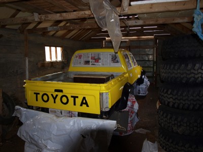

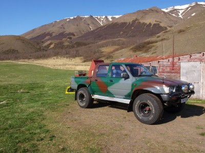

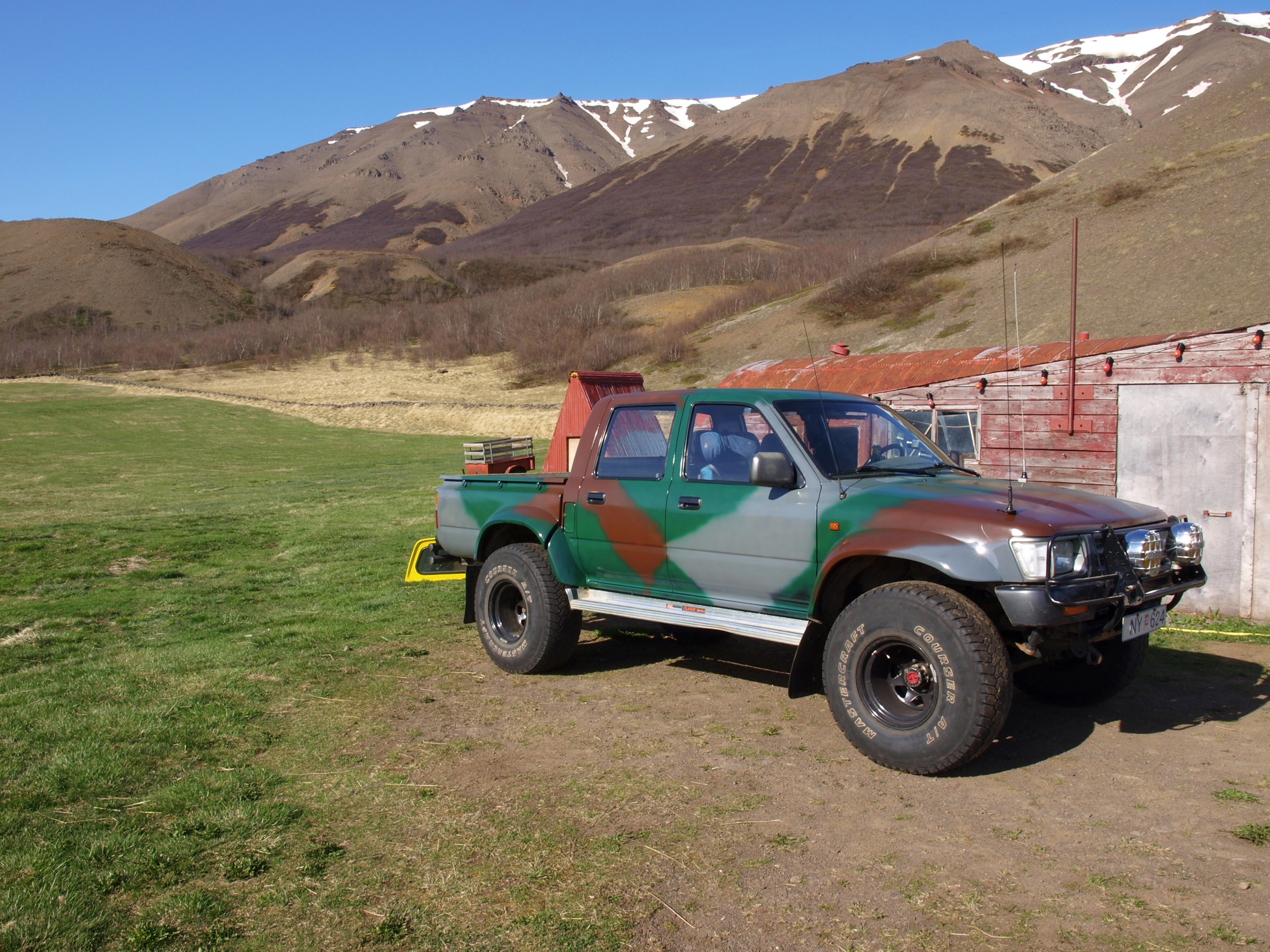

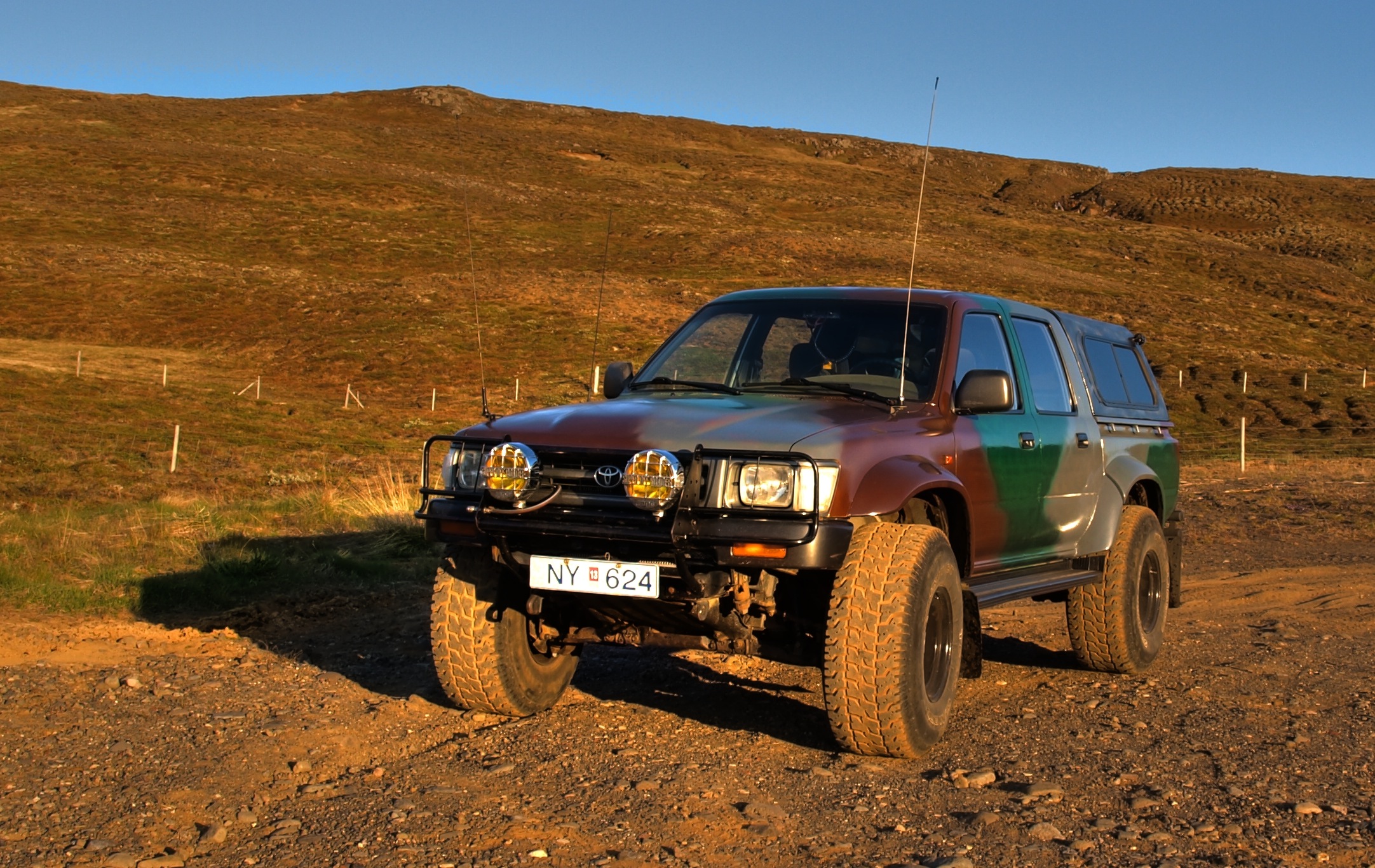

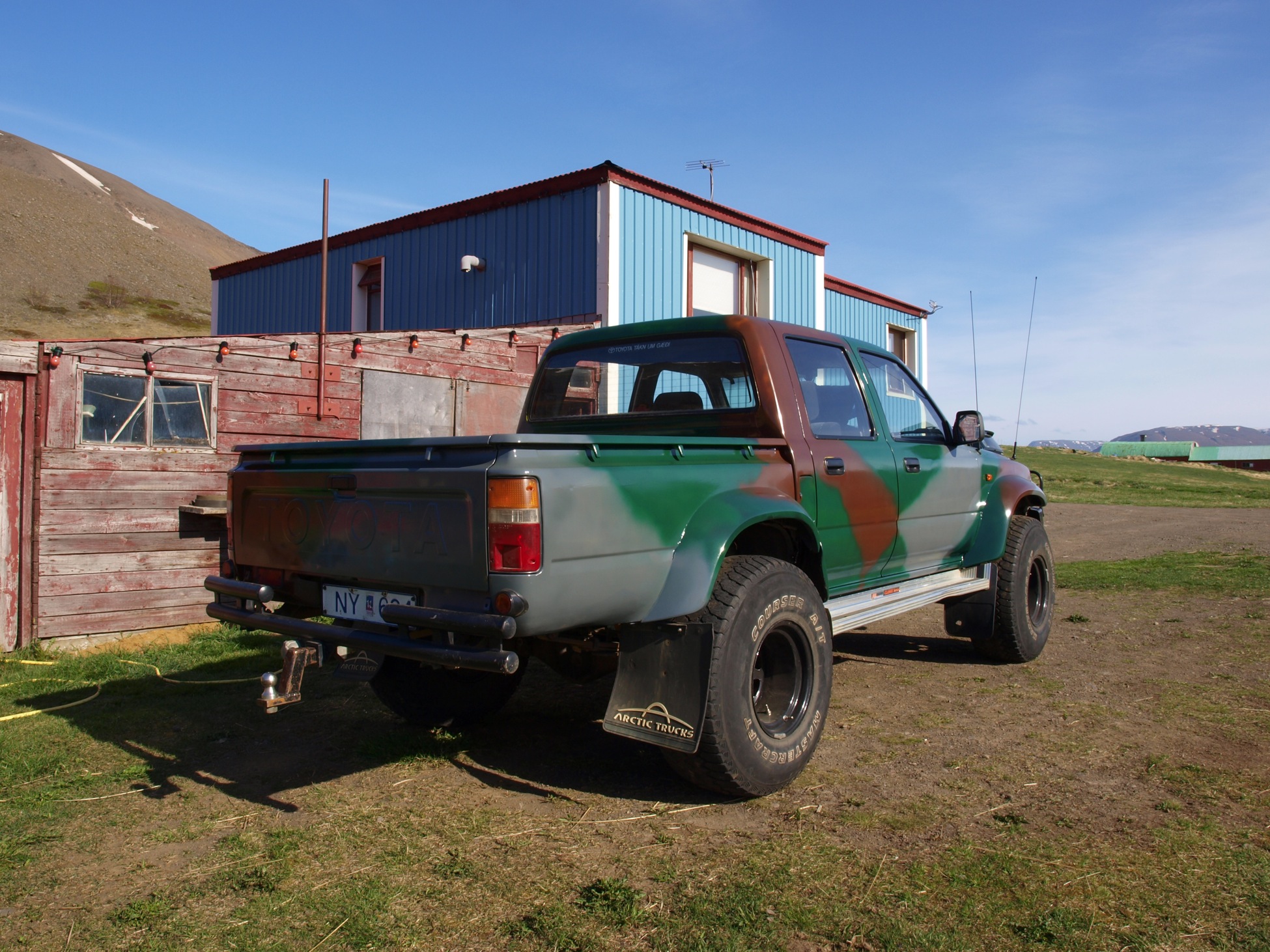

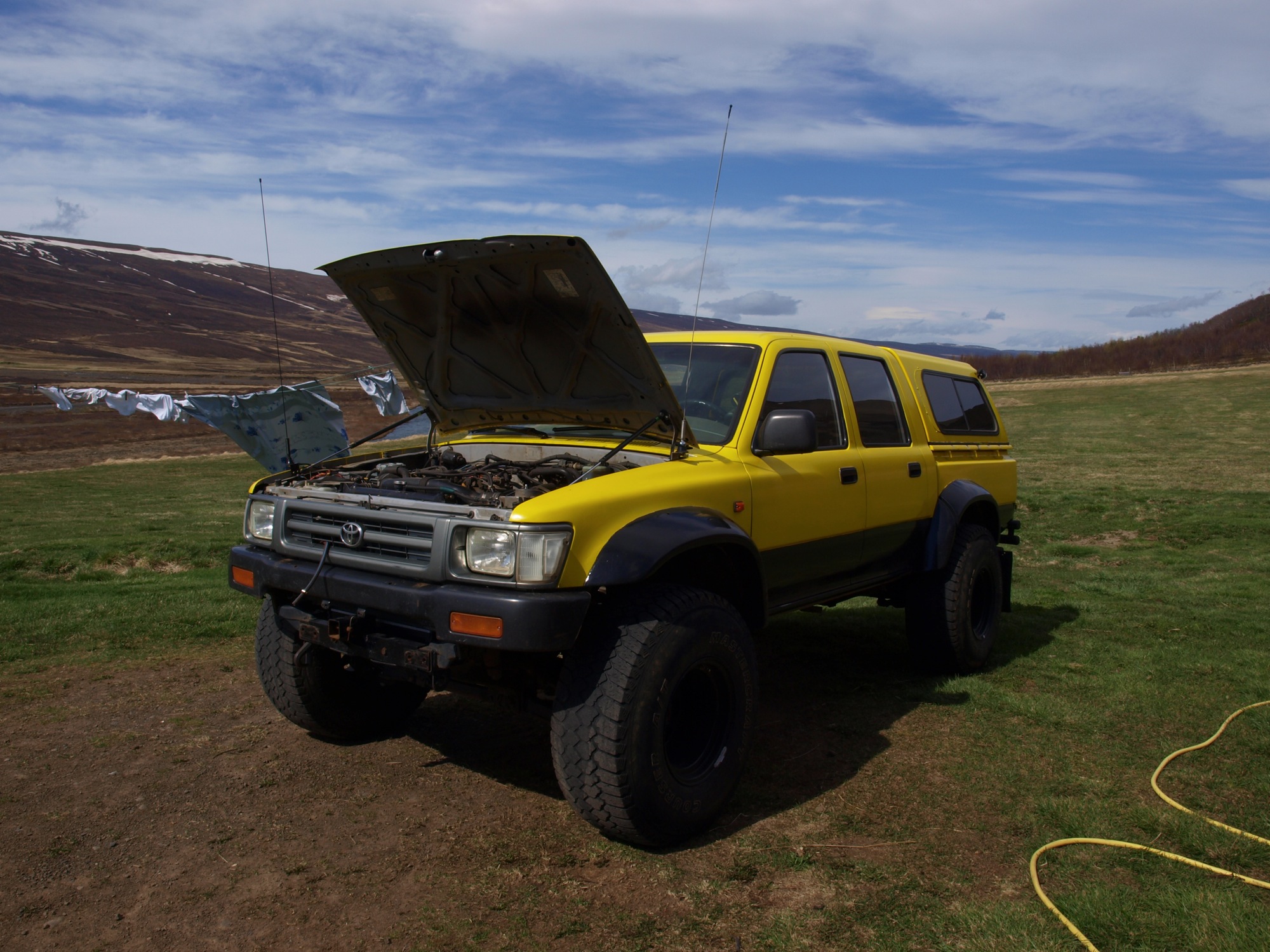

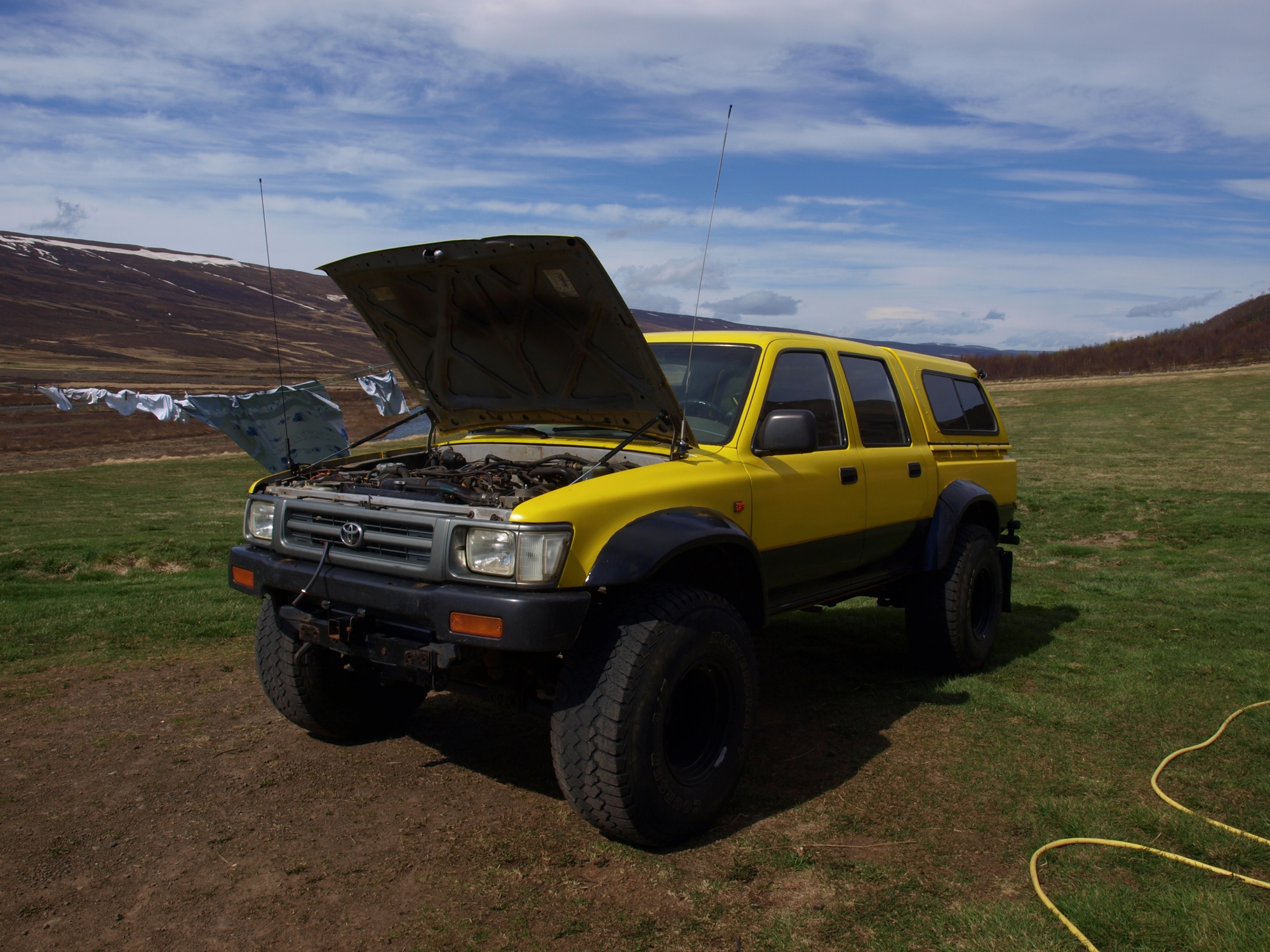

Svona er hann í dag 29/11 2011

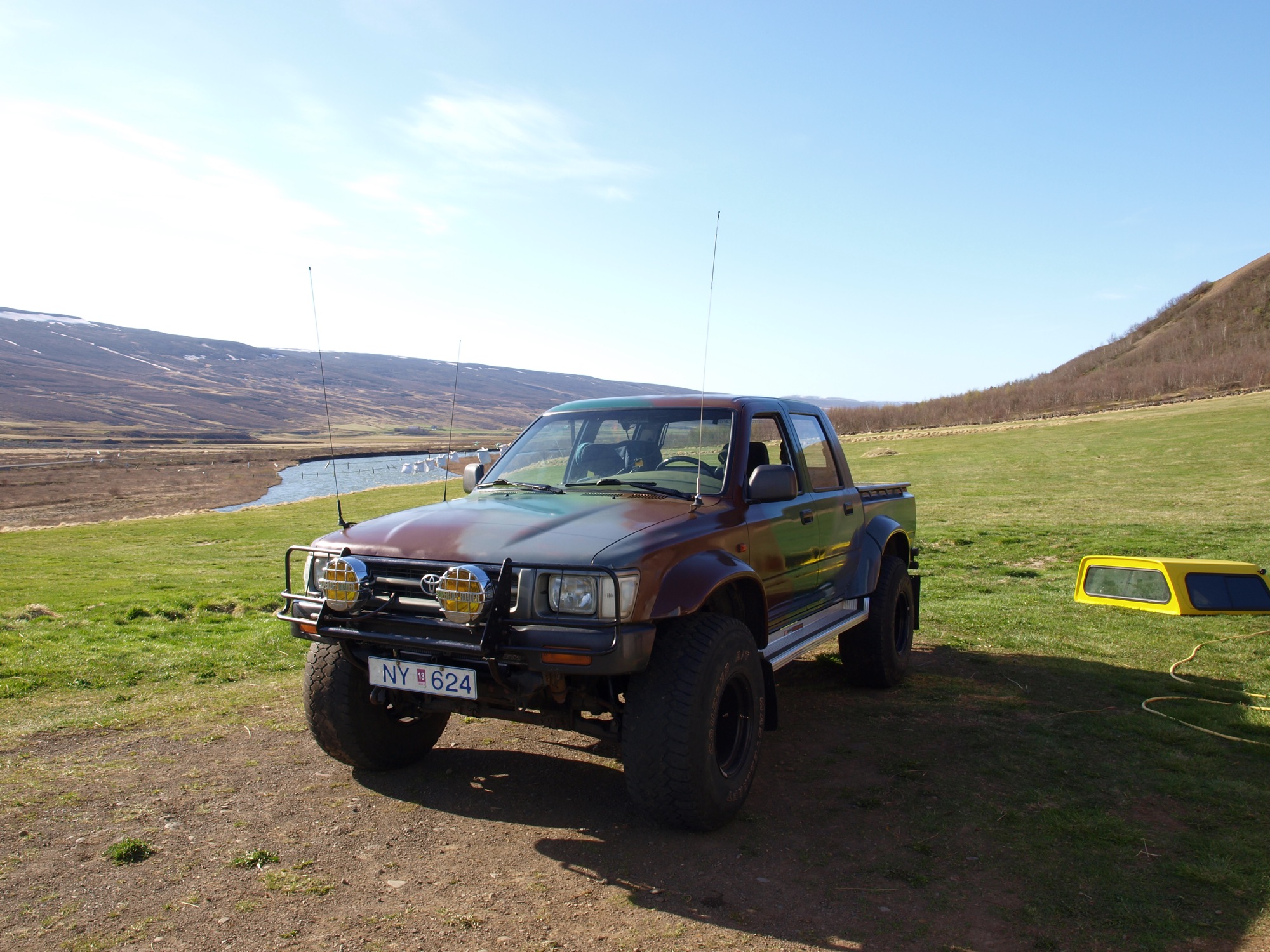

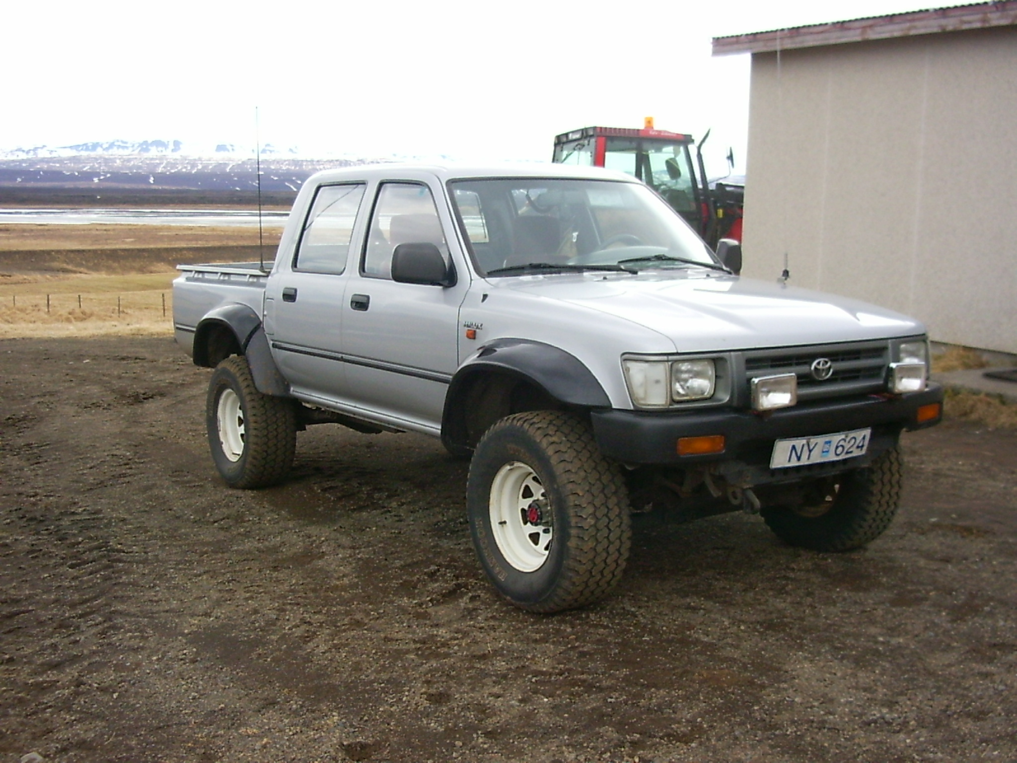

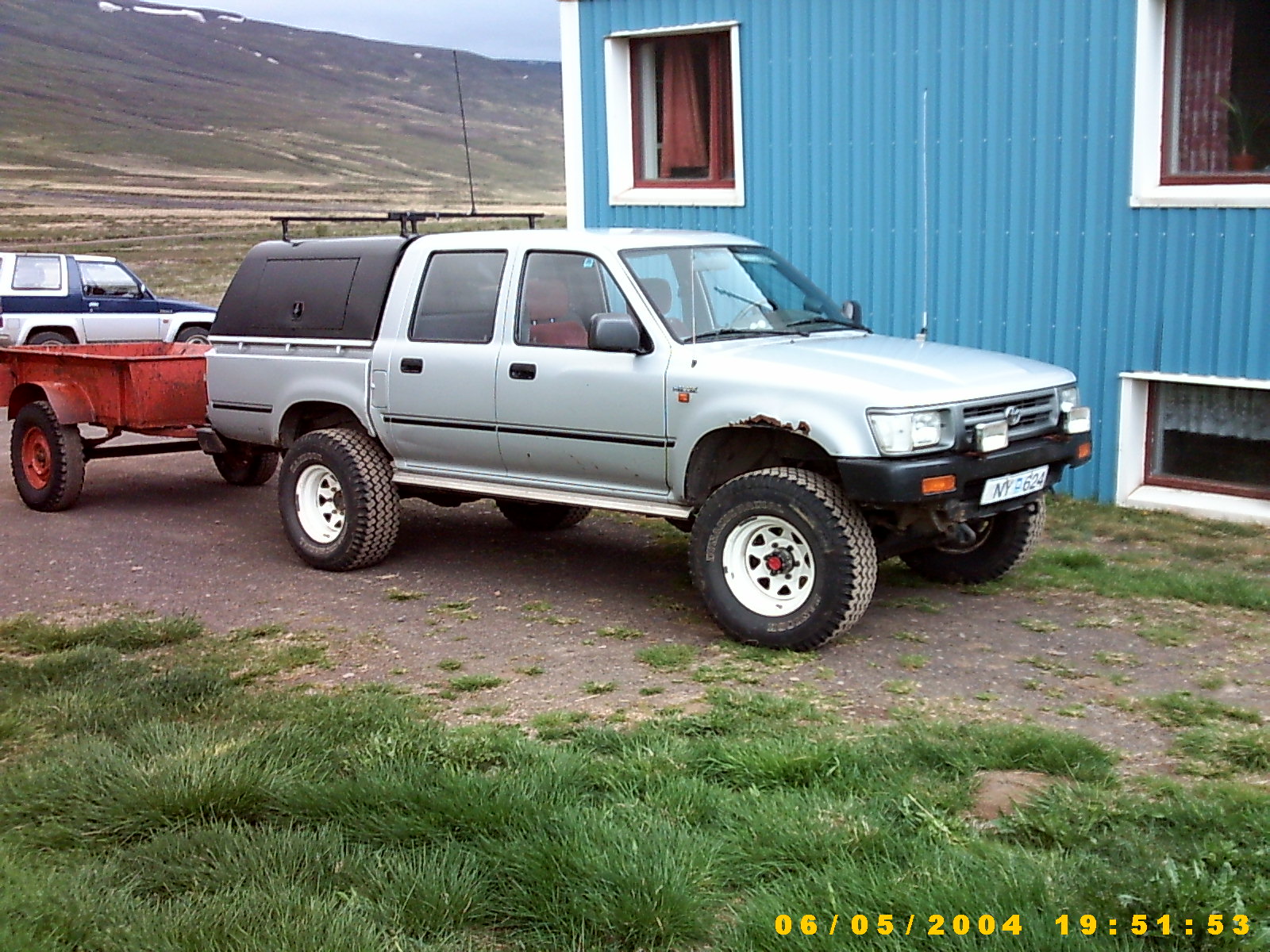

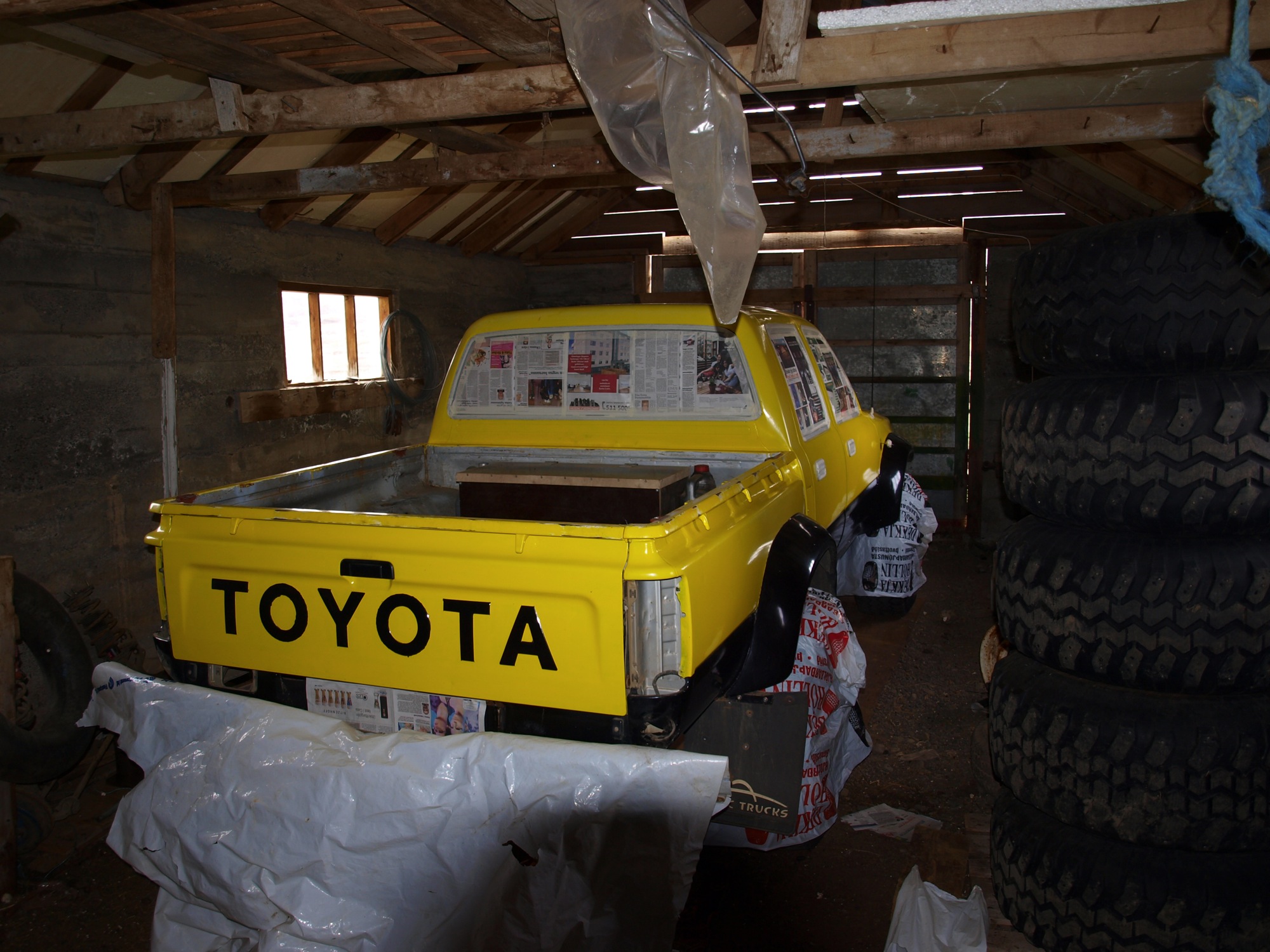

Svona var hann þegar ég fékk hann nema pallhúsið var hvítt

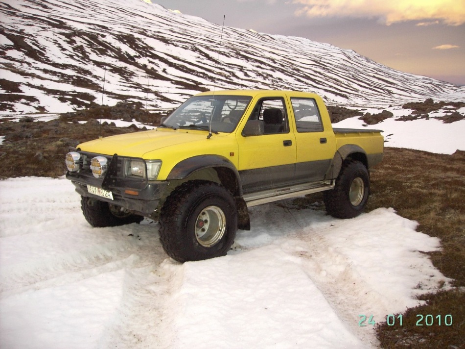

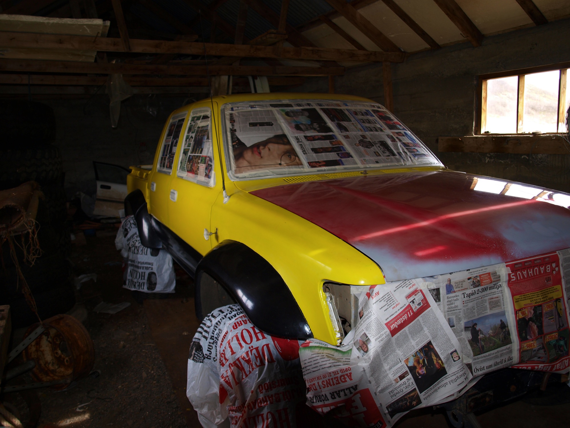

á tímabili var hann svona ótrúlega ljótur

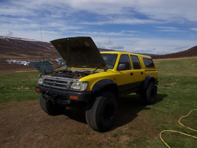

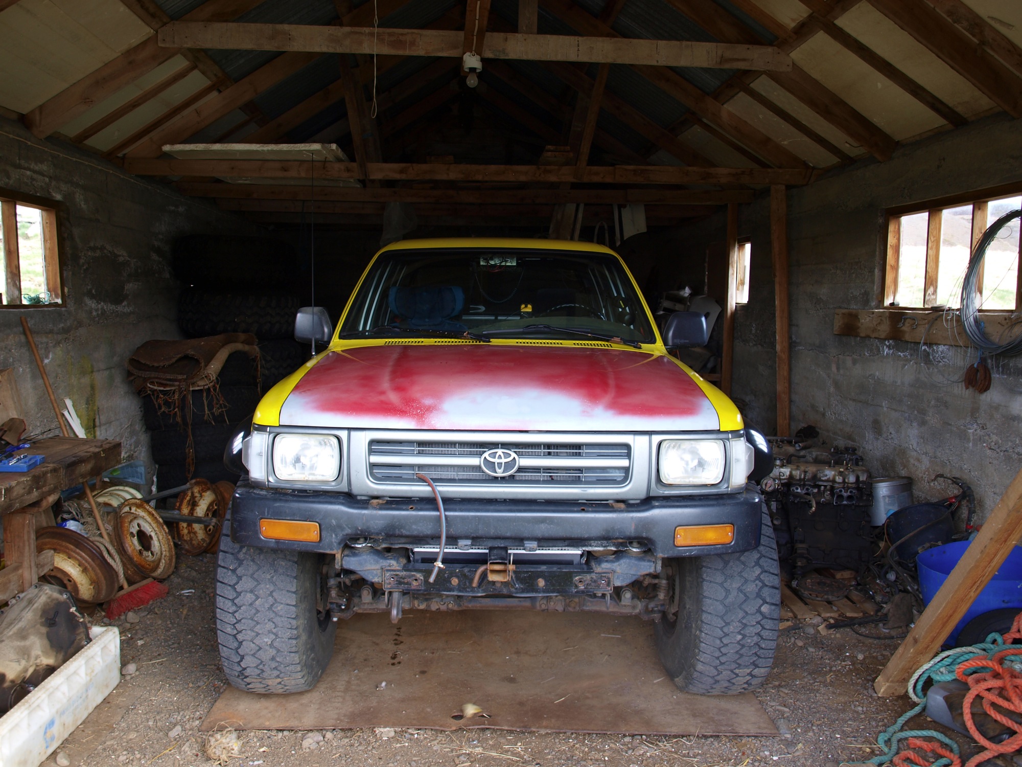

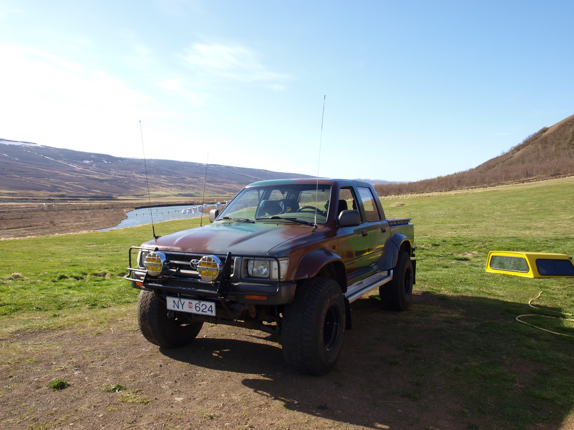

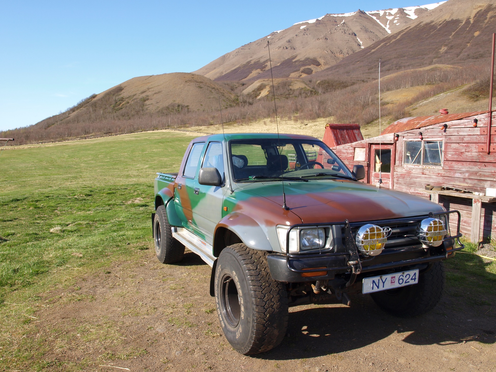

Jæja þá var kominn tími á að skifta um húdd á græjunni, en það skemmdist síðastliðinn vetur þegar krókur slittnaði aftan úr bíl sem var að draga mig upp úr krapapitt
og ákvað ég að skifta um lit á honum í leiðinni þar sem sá guli fölnar allt of hratt, og ég latur við að bóna, svo ég skellti felulit á hann.
Þarna er búið að setja nýja húddið á hann
Þarna er hann kominn inn í skúr
Verið að gera klárt
og svona endaði þetta ævintýri
er nokkuð sáttur með útkomuna
þarna á ég svo eftir að setja húsið á hann var ekki búin að mála það

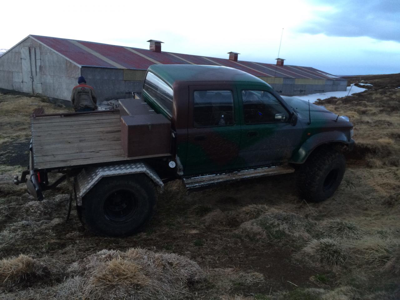

Postfrá draugsii » 13.jún 2012, 22:52
Hér er ein í viðbót

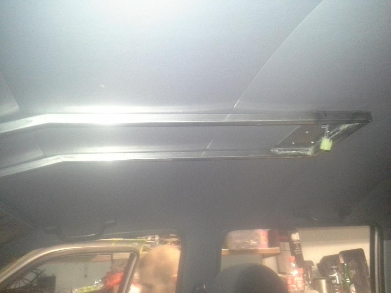

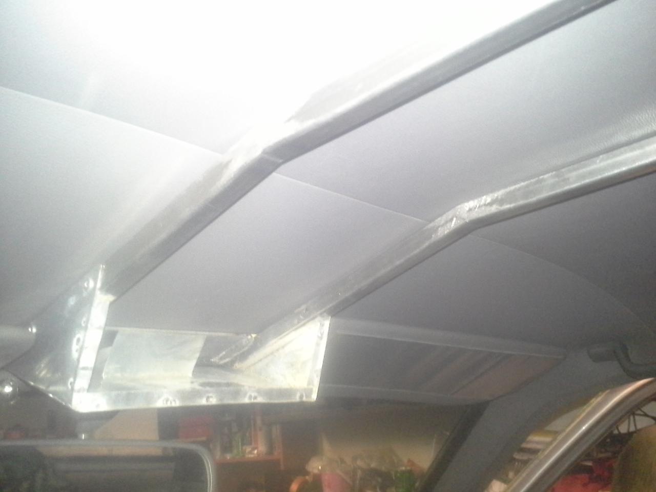

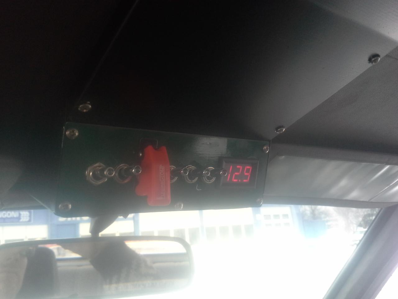

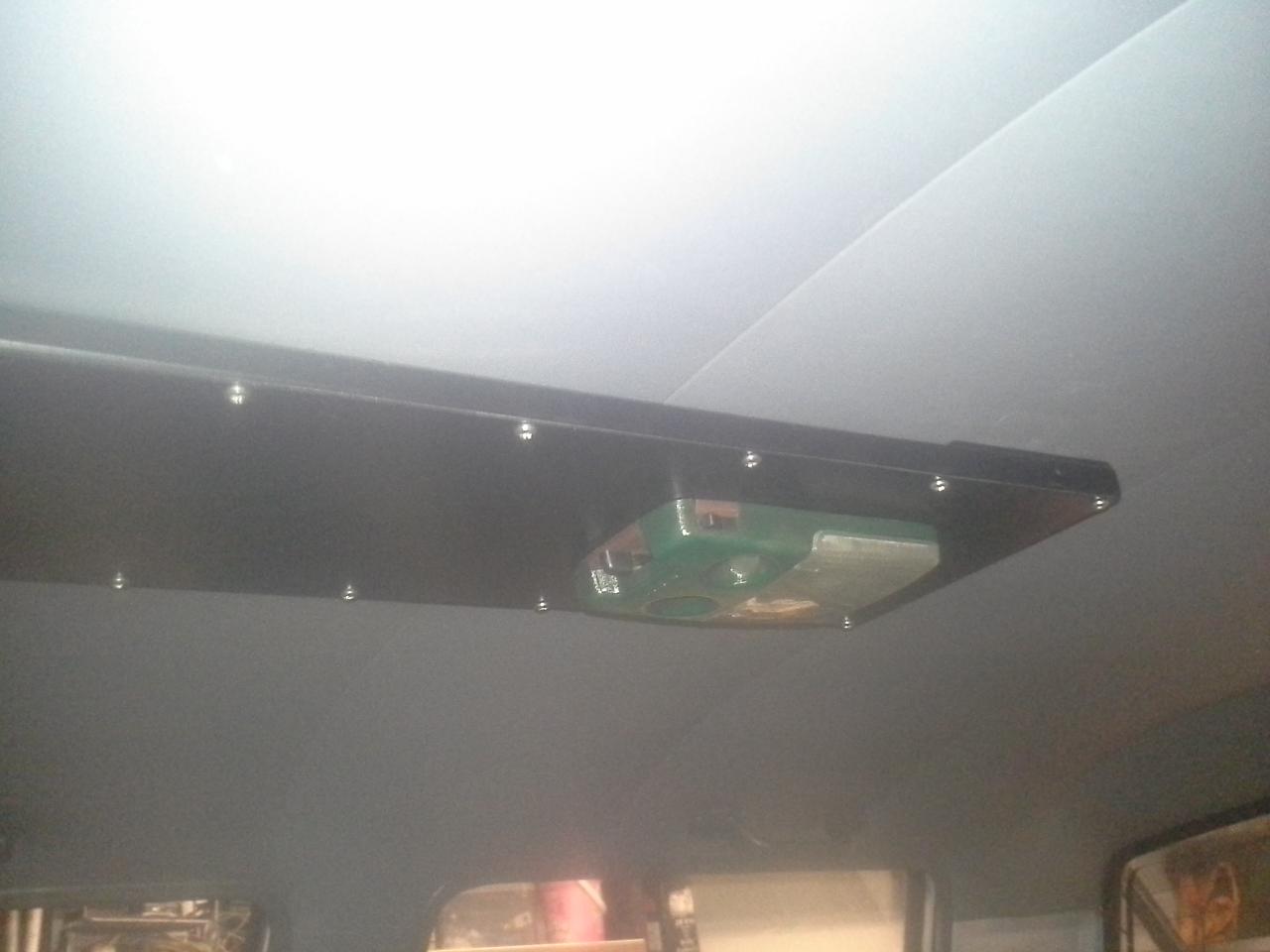

Ákvað að smíða mér rofaborð
Grunnurinn kominn
Mælahatturinn komin á
Verið að máta þetta í bíllinn
Rofaborðið tilbúið og komið í
og svo inniljós
Er bara nokkuð sáttur við útkomuna

Postfrá Stebbi » 16.mar 2014, 18:43
Þú ætlar vonandi að bólstra þetta áður en að fjöðrunarkerfið frá japan setur djúpan skurð í hausinn á þér.

Postfrá TDK » 17.mar 2014, 00:56
Töff takkaborð. Ekkert harðara en owerhead switch

Postfrá Gunnar00 » 17.mar 2014, 15:22
Ég er svolítið forvitinn, hvernig festiru takkaborðið í toppinn?
biturk
Innlegg: 970
Skráður: 26.maí 2012, 10:42
Fullt nafn: Gunnar Þórólfsson
Bíltegund: Daihatsu feroza
Re: Skítsæll
Postfrá biturk » 17.mar 2014, 15:31
Festum það í original festingar fyrir inniljós og spegil :)

Postfrá draugsii » 17.mar 2014, 17:44
Ég lét það ná svona langt aftur til að hafa möguleika á að setja eitthvað meira þarna upp
rofa og mæla fyrir úrhleipibúnað og svoleiðis það er nánast endalaust hægt að leika sér með þetta.
Ég hefði getað látið þetta enda þar sem rofarnir eru og fest þetta bara í speglafestinguna
það er nægur styrkur þar til að halda svona en langaði að láta þetta ná þarna aftur
þá fékk ég líka festingu fyrir betra inniljós

Þetta er þrælflott, og ekki veitir af takkaplássi í þessa bíla.

lítur helvíti vel út, er að velta fyrir mér að gera svipað í bílinn hjá mér.

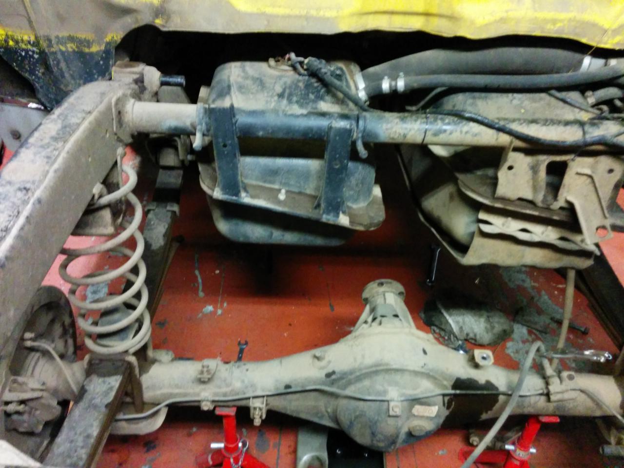

Jæja þá er nú kominn tími á að setja inn nokkrar myndir af því sem hefur verið gert fyrir Hilux undanfarið.

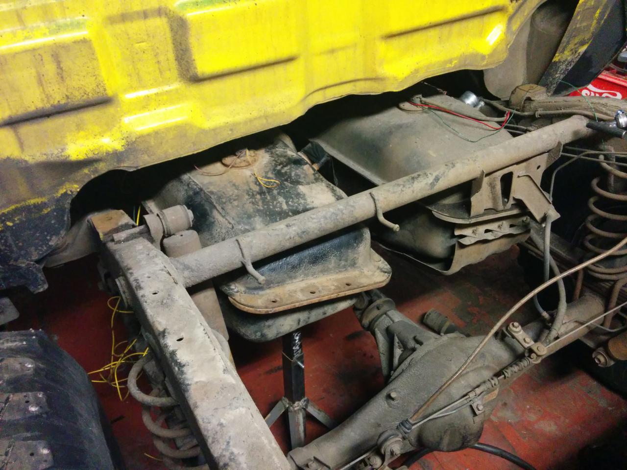

Setti aukatank í hann. Notaði orginal bensíntank úr Hilux og læt hann dæla yfir í hinn tankinn.
upprunaleg hugmynd var að setja skiftir á lögnina svo maður gæti bara svissað á milli tanka en það dagaði uppi.
Aukatankur

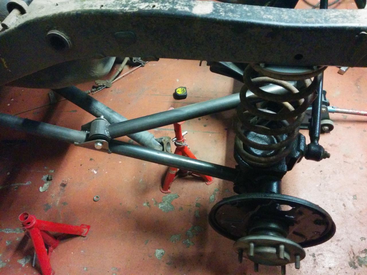

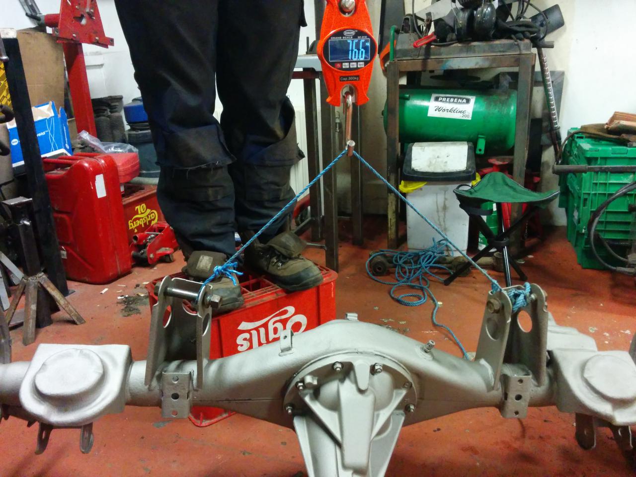

Svo var farið í það að færa afturhásingu á eðlilegan stað. Náði mér í hásingu undan 4runner með gormum og stífum
og þessu var möndlað undir á nokkrum kvöldum.
Hásing við það að kveðja bílinn
Þetta vigtar alveg sæmilega

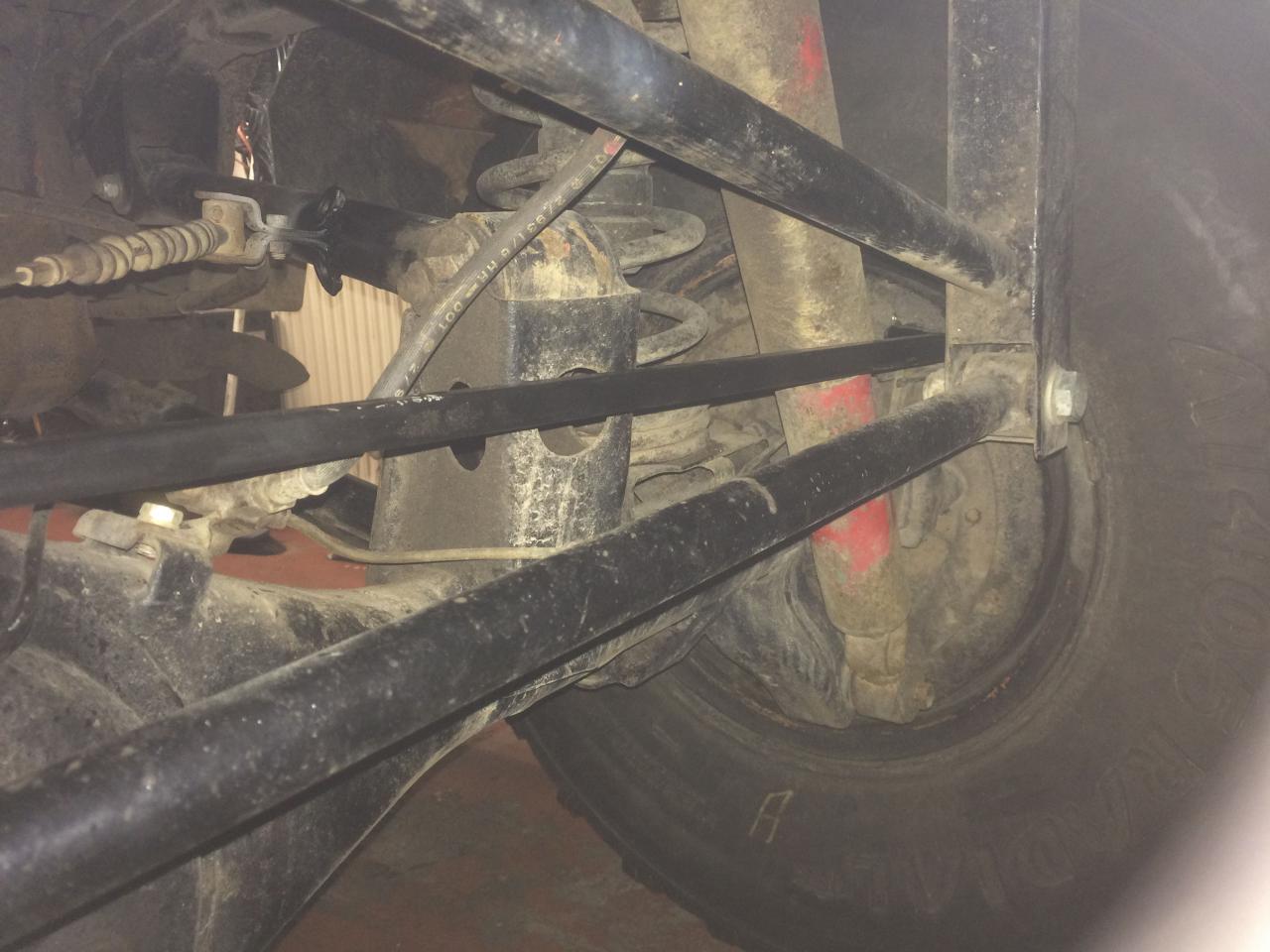

Skástífu turn
Fórum í smá tilraunamensku í mega bjartsýniskasti
tilraun sem gekk ekki upp

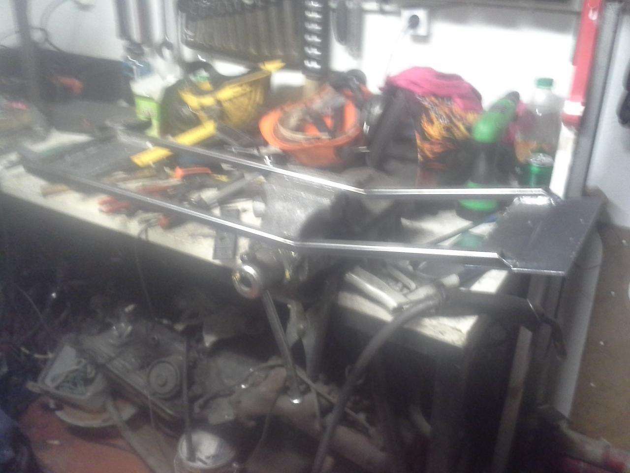

Þetta gekk ekki upp og endaði með brotinni stífu en mig grunaði svosem alltaf að það gæti gerst
svo það var bara drifið í því að smíða festingu upp í grind
festing á efri stífu í grind
Ég byrjaði á því að nota gormana undan 4runnernum en var ekki ánægður með þá svo ég skifti þeim út fyrir afturgorma úr Cherokee

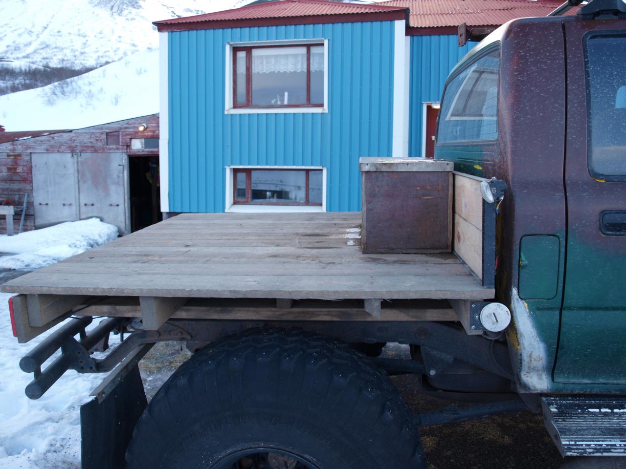

Postfrá draugsii » 17.mar 2015, 23:21

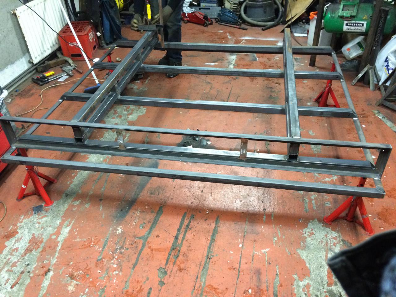

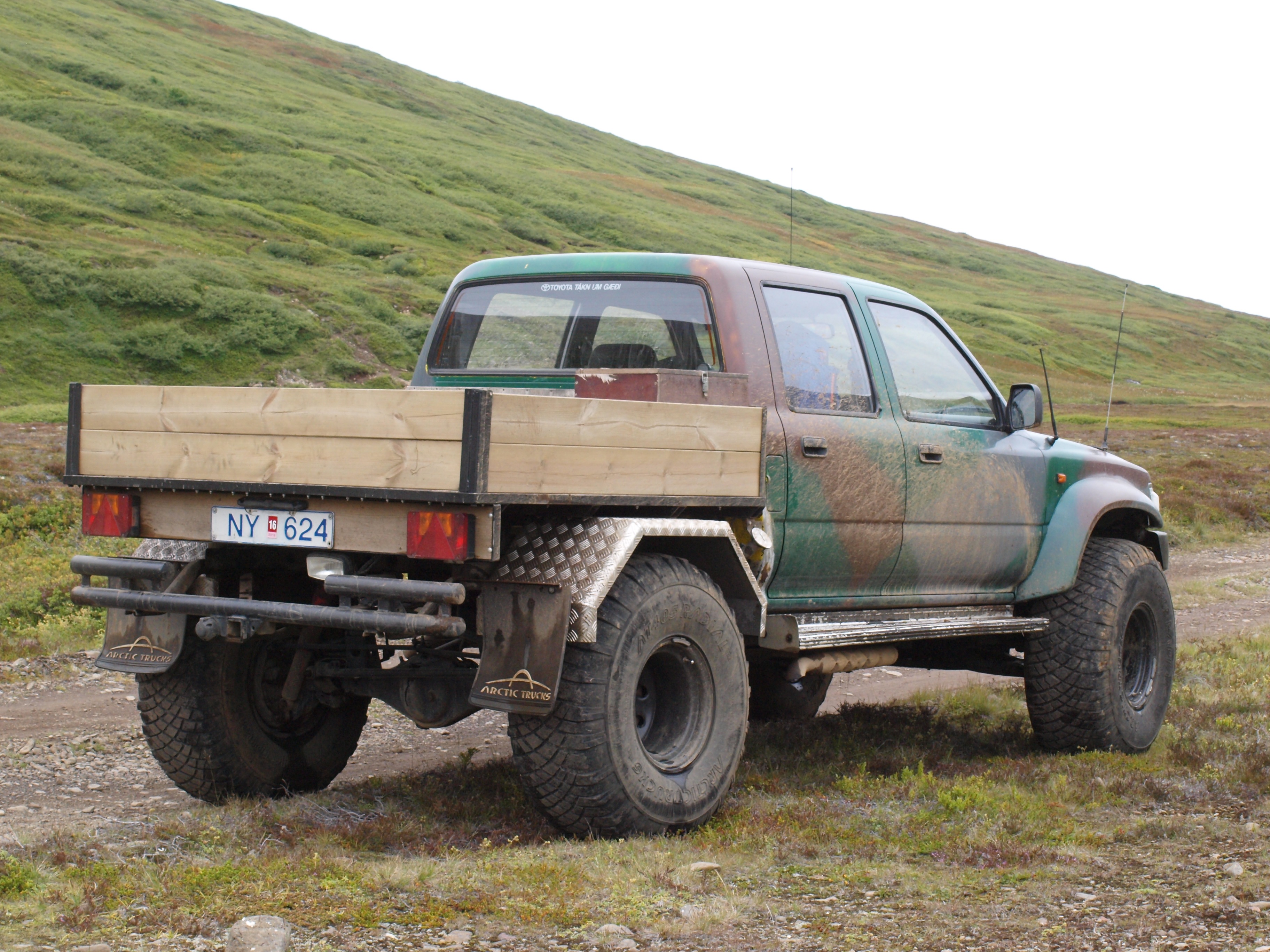

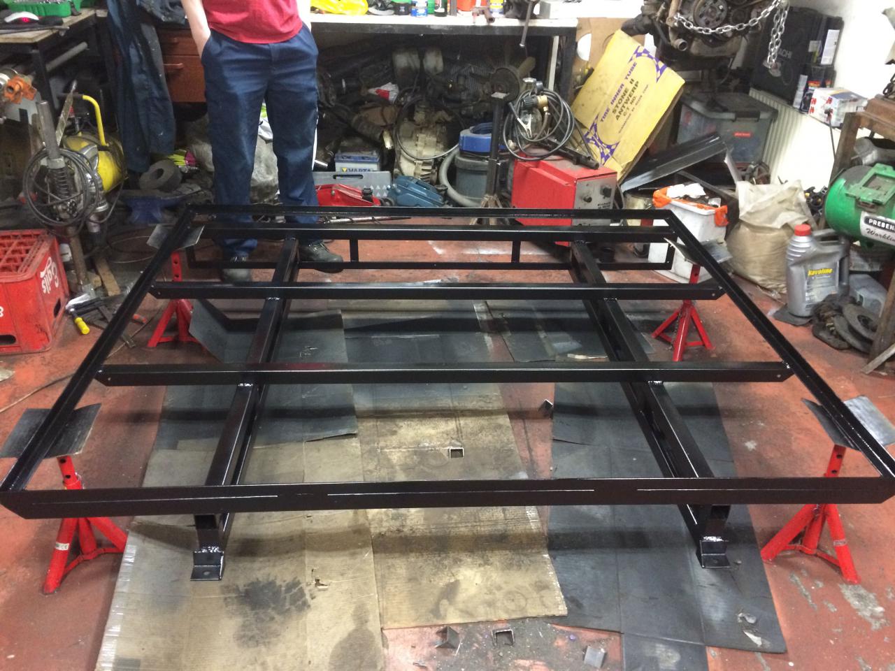

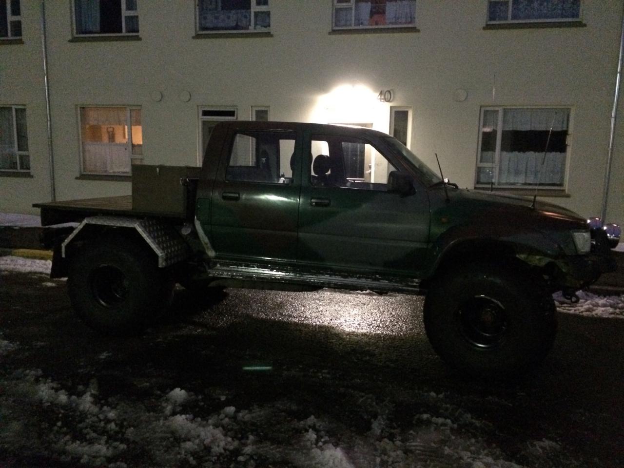

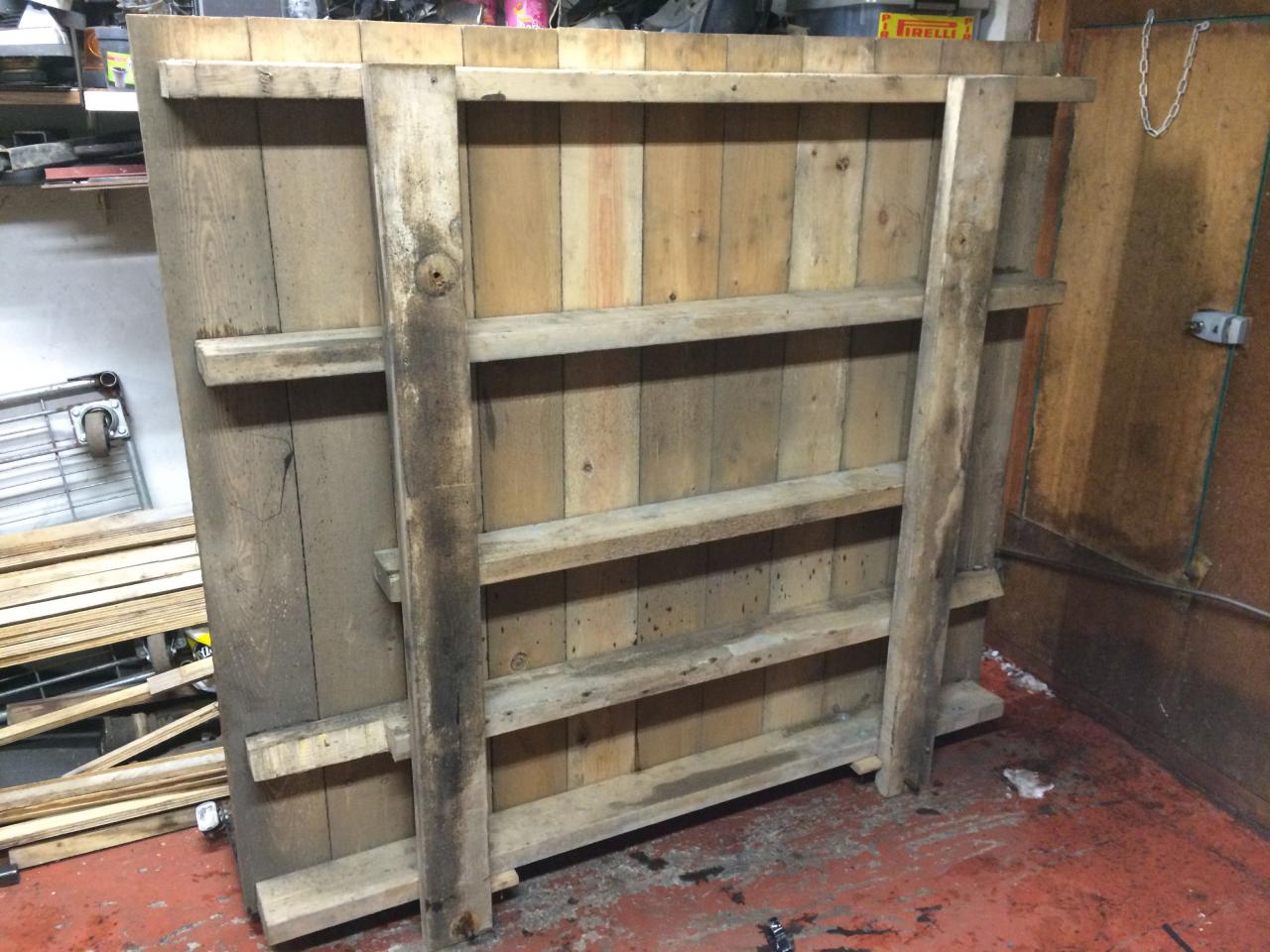

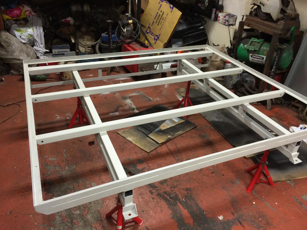

Hásingin fór aftur um sirka 30 cm og ég nenti ekki að fara að breita skúffunni
svo það var smíðaður bráðabirgða pallur
pallur
pallur
Svo líkaði mér svo vel við að hafa flatpall að ég fór og smíðaði aðeins skárri útgáfu
Síðast breytt af draugsii þann 29.apr 2015, 22:34, breytt 1 sinni samtals.

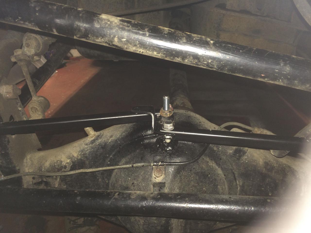

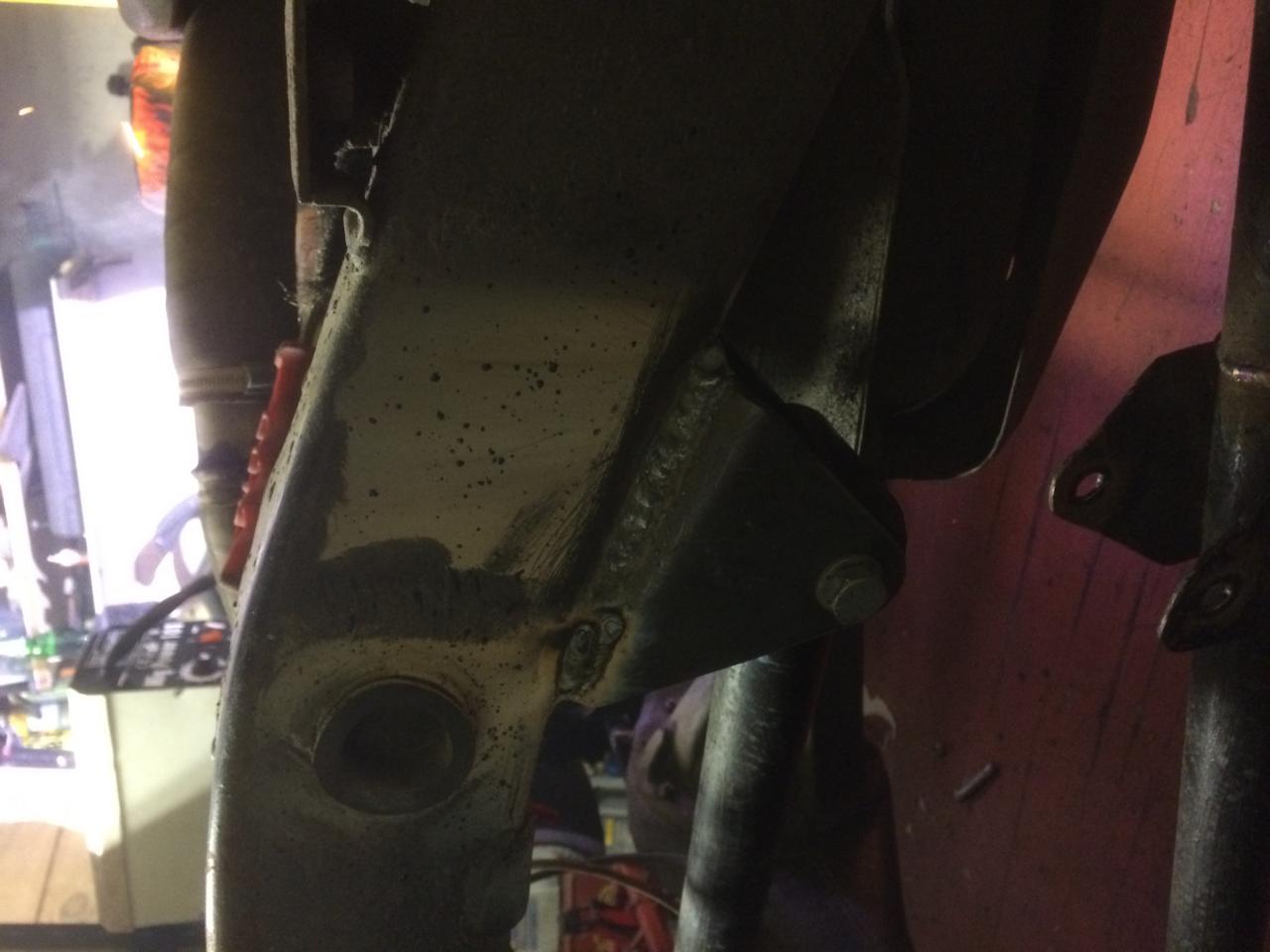

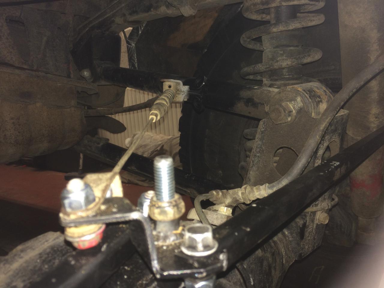

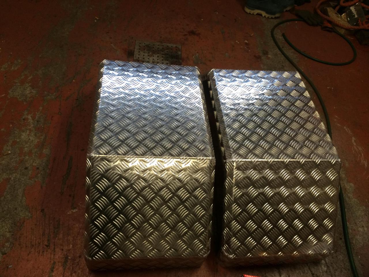

Postfrá draugsii » 29.apr 2015, 22:14

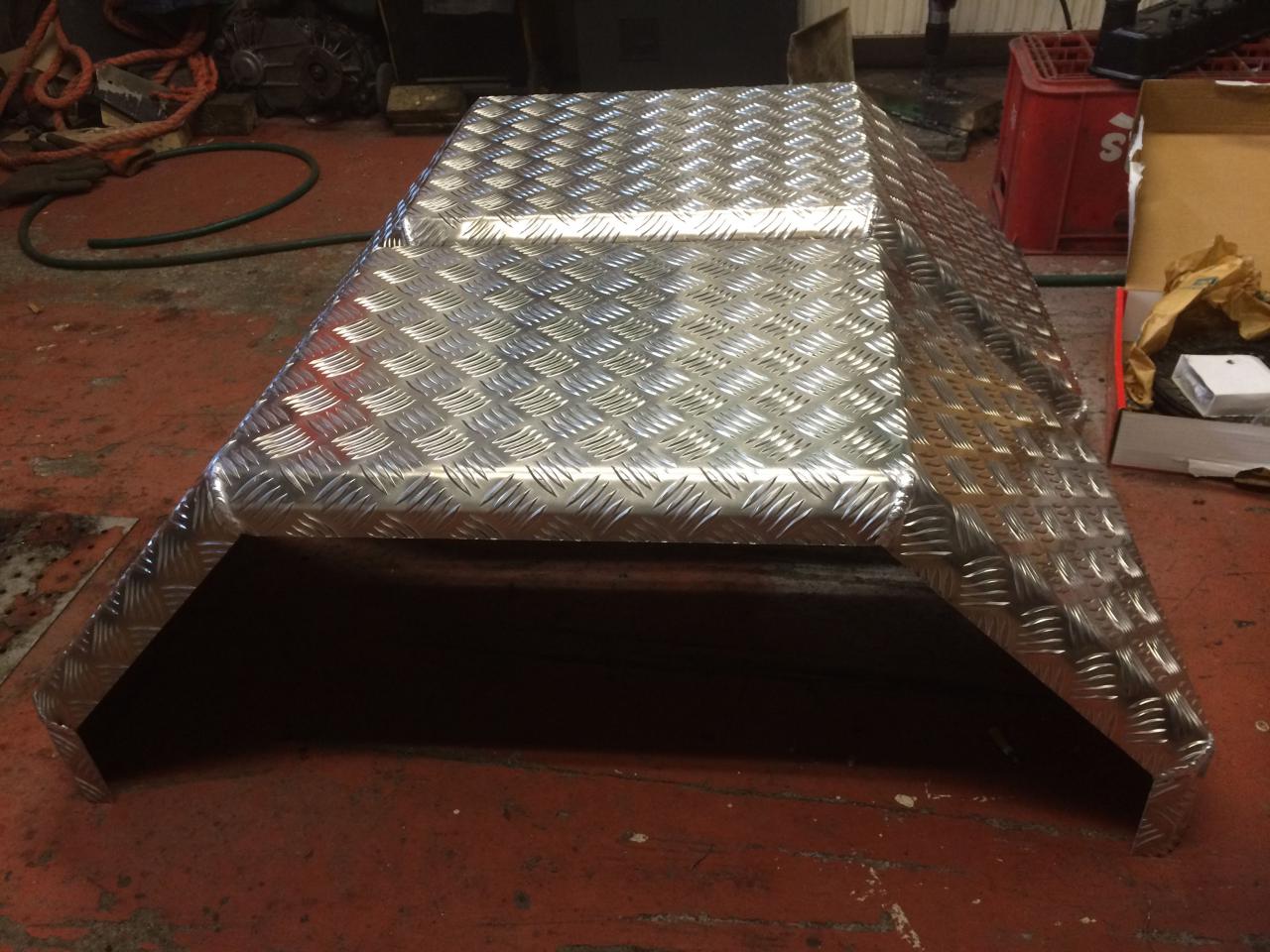

Þá er eitthvað búið að gerast í þessum

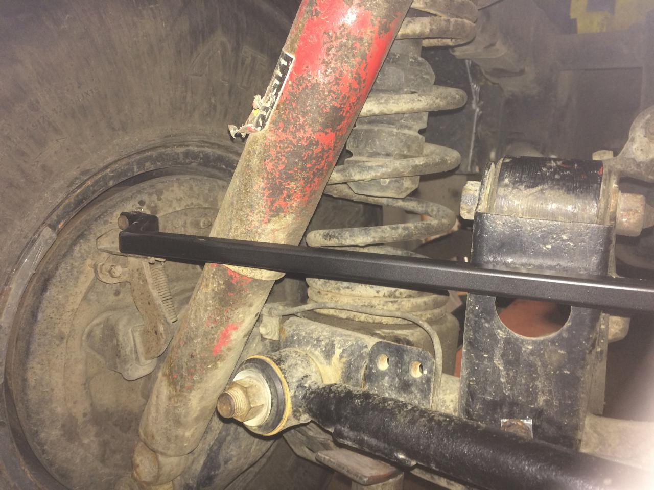

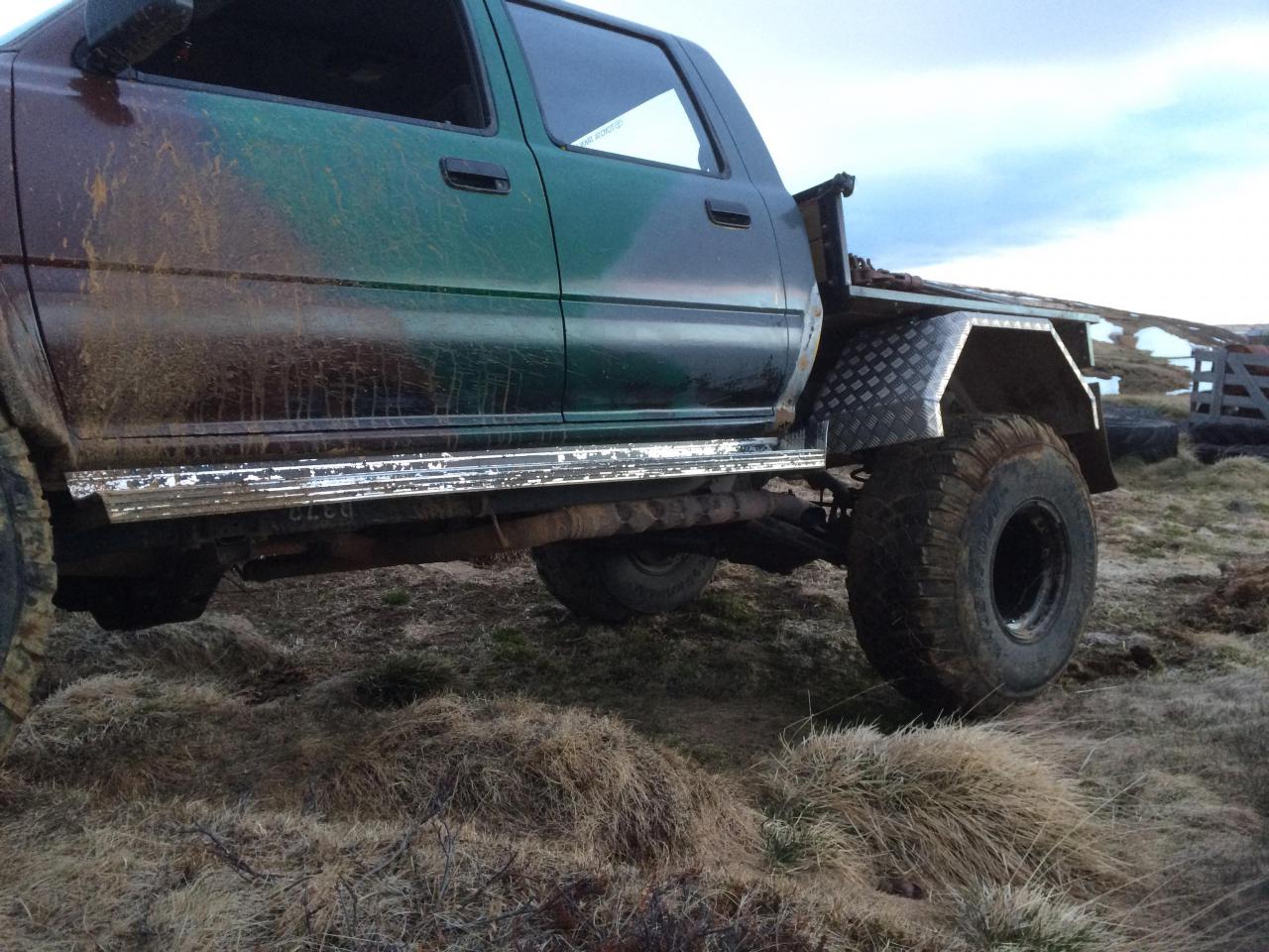

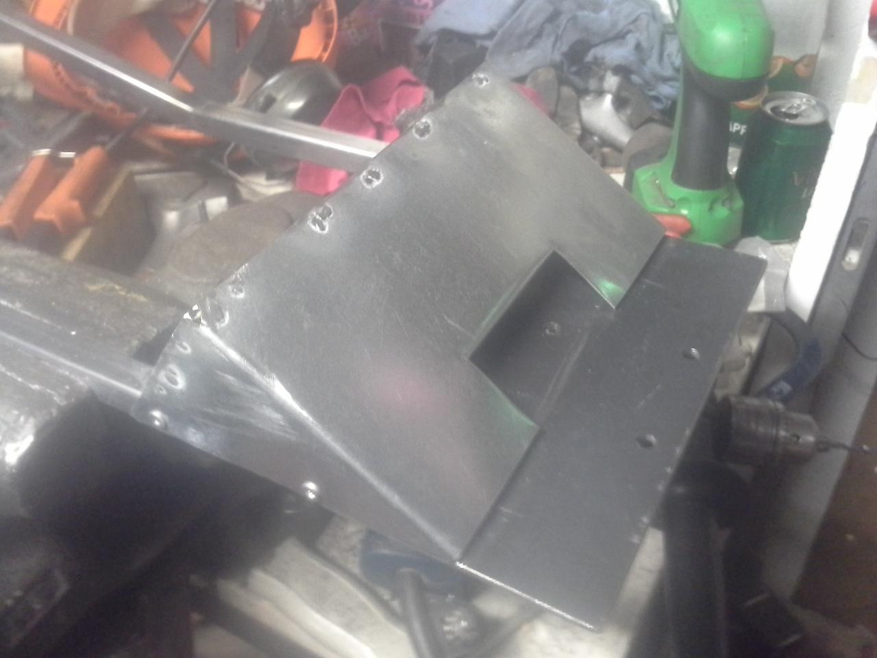

félagi minn smíðaði fyrir mig bretti úr rifluðu áli

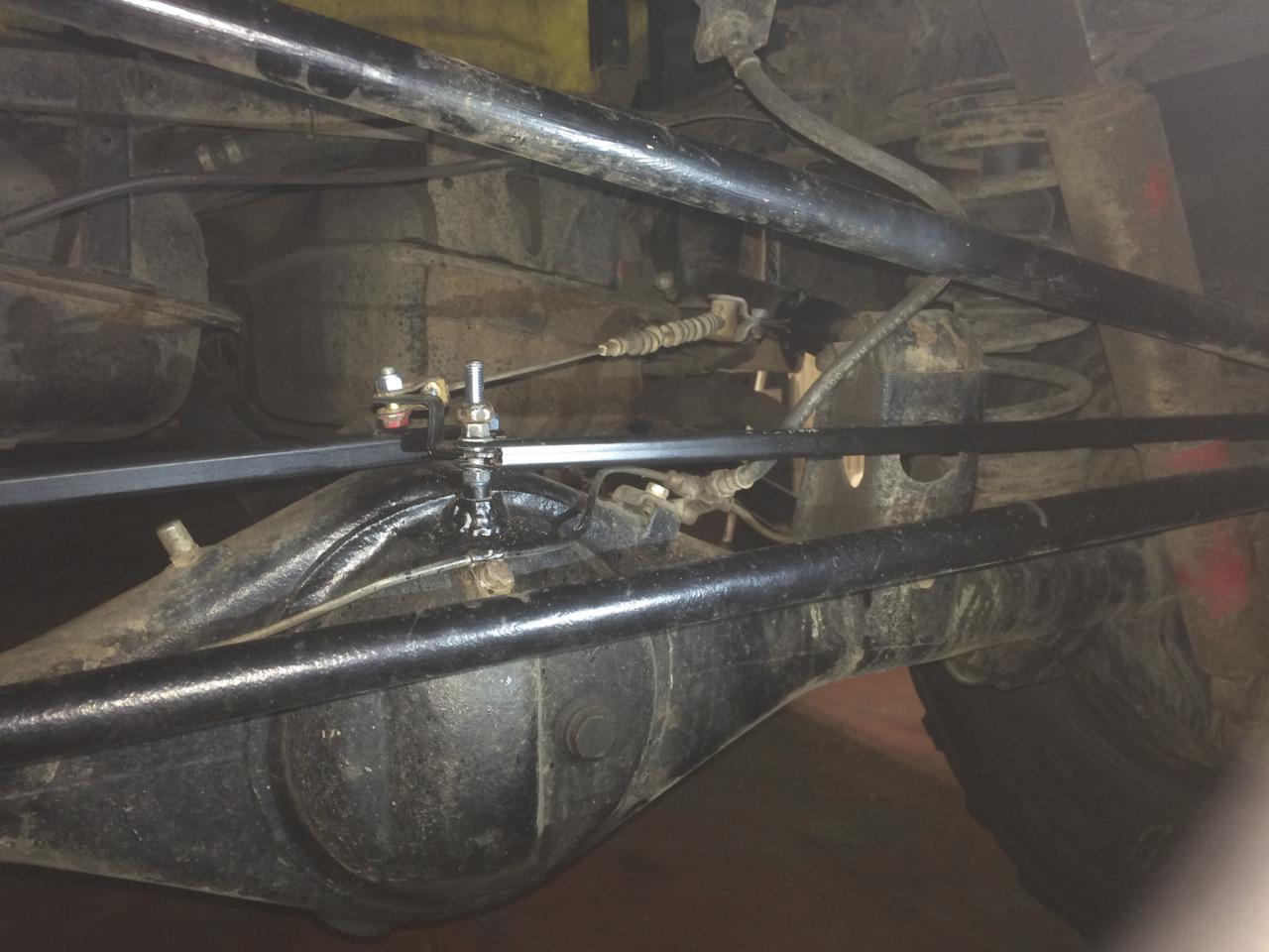

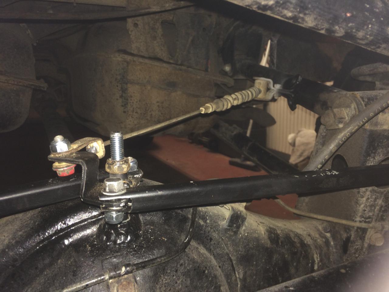

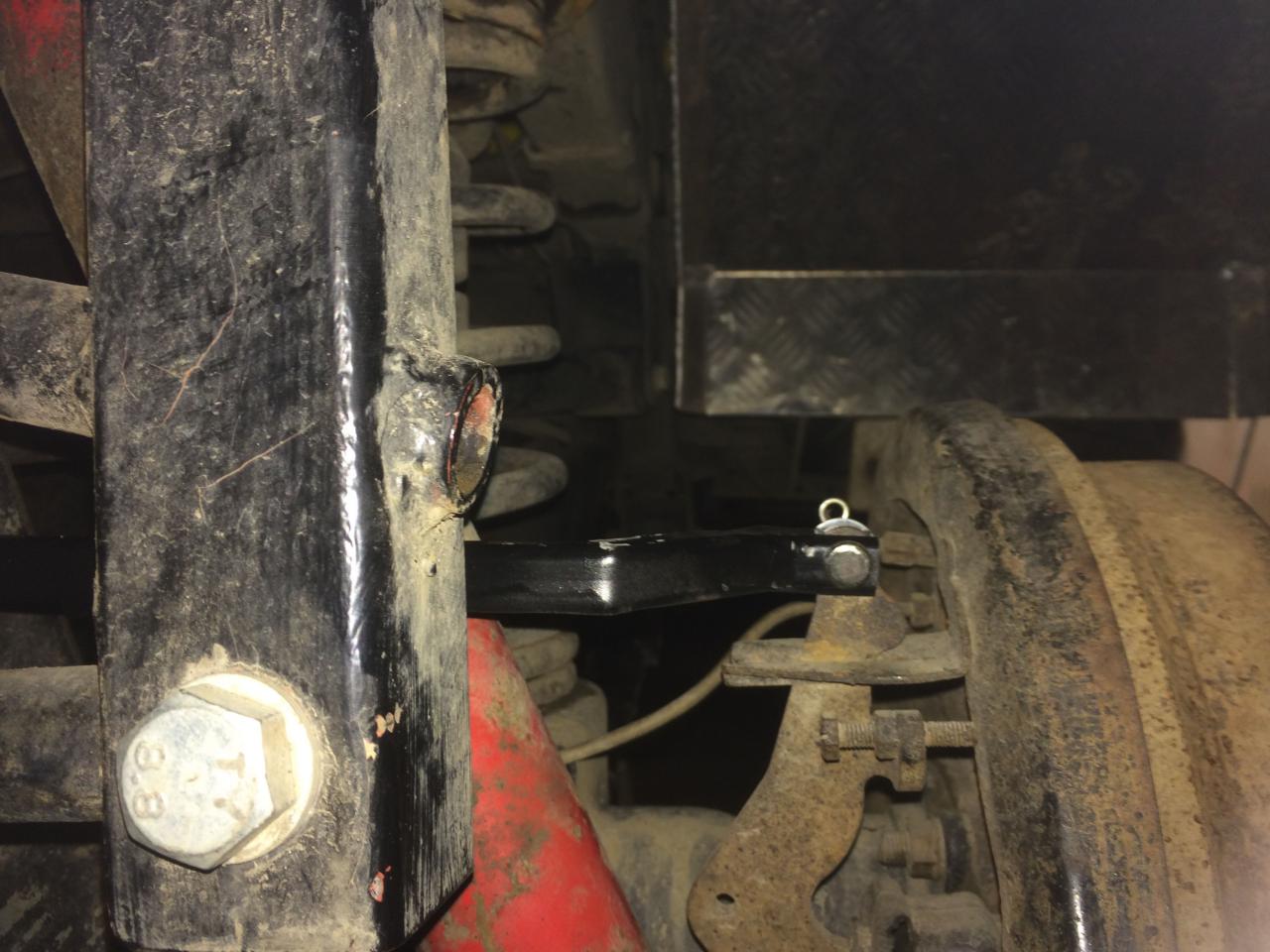

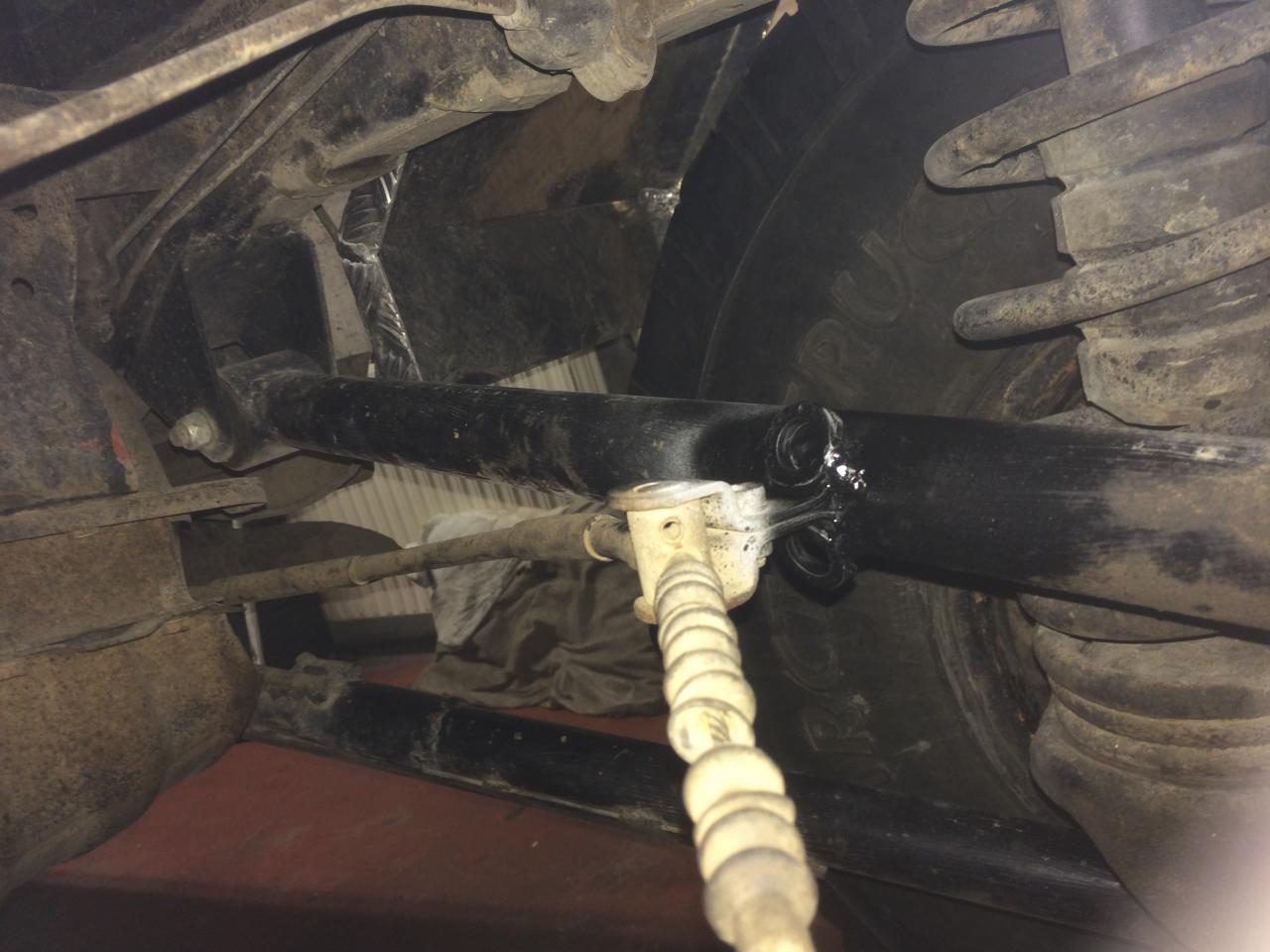

og svo þurfti að finna út úr handbremsu málum eftir hásingarfærslu
setti 4runner hásingu undir en notaði öxlana úr Hilux hásingunni
svo þetta urðu smá pælingar hvernig best væri að koma handbremsu í kvikindið
og endaði einhvernveginn svona
1kz-te
Kv Hilmar

Postfrá Svenni30 » 29.apr 2015, 22:47
Glæsilegt, vel leist með handbremsuna, Djöfull eru þessi bretti flott allt annað að sjá bílinn. Ætti svo að minka drullan á honum :)

Snild með handbremsuna en hvar fékstu vigtina
draugsii
Innlegg: 310
Skráður: 31.jan 2010, 23:01
Bíltegund: Toyota Hilux 93
Re: Skítsæll
Postfrá draugsii » 29.apr 2015, 23:40
Gunni Mágur fann hana á ebay

Postfrá draugsii » 17.maí 2015, 22:54
Smá teygju æfingar
Segið svo að klafabílar misfjaðri ekki neitt
Þarna er demparinn að aftan kominn alveg í sundur og
dekkið svona við það að sleppa jörð
ég er bara nokkuð sáttur við þessa fjöðrun fór eina ferð um daginn
þar sem reyndi vel á fjöðrunina og hilux stóð sig alveg með sóma

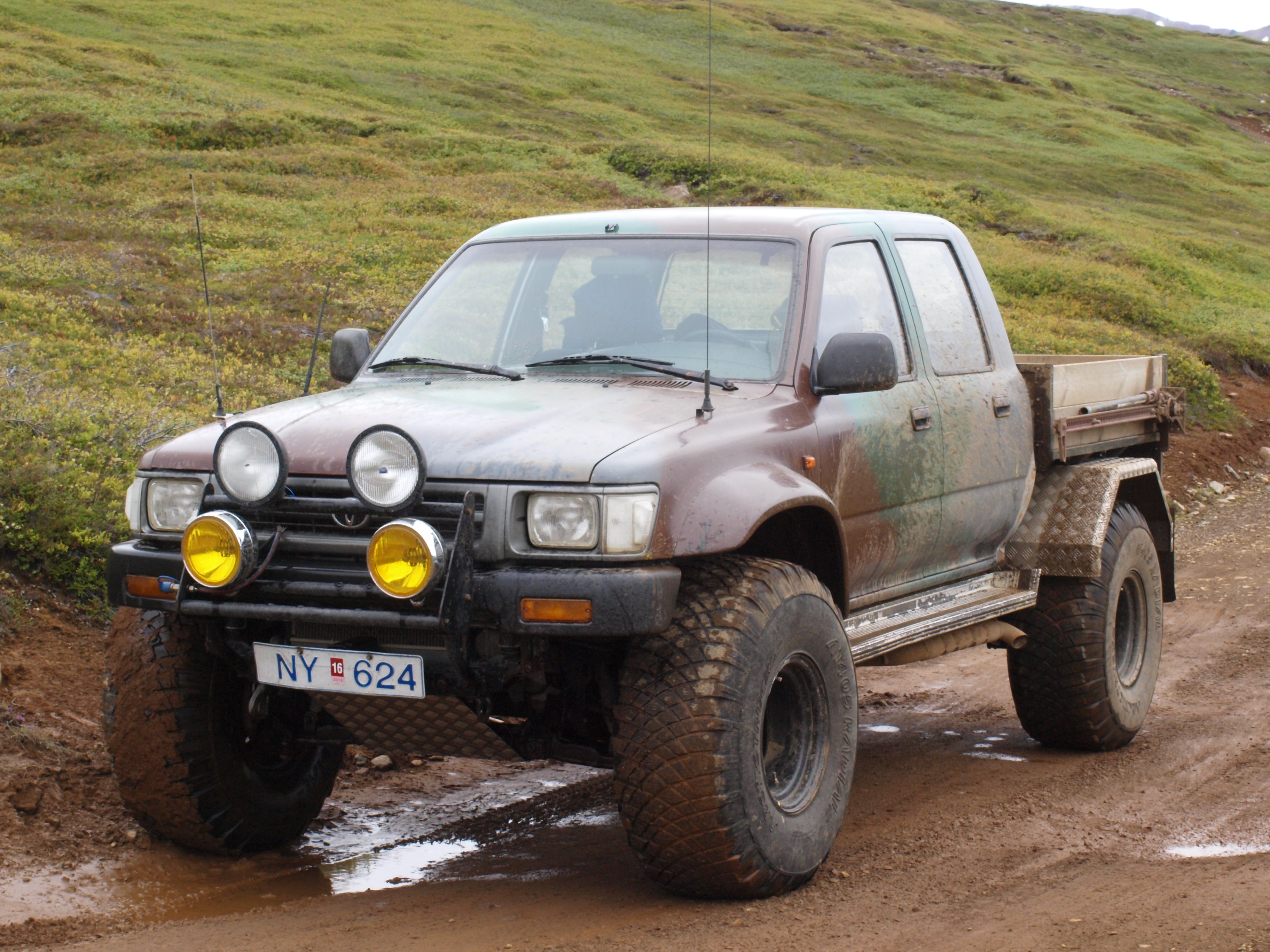

Postfrá draugsii » 07.sep 2015, 21:14
Jæja best að setja inn nýjustu aðgerðir,
setti annað par af kösturum framan á hann
og svo eru kominn skjólborð á pallinn
