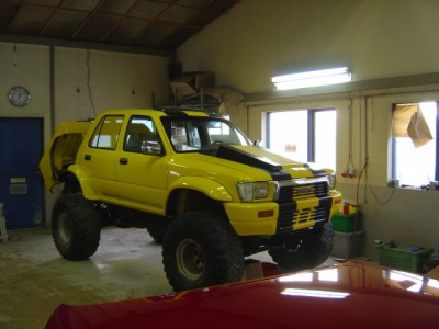

fékk þennan fyrir nokrum mánuðum síðan og hef verið að gera þó nokrar breitingar á honum

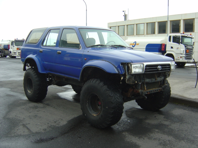

nei átti hjalti gto þennan ekki bensín v6

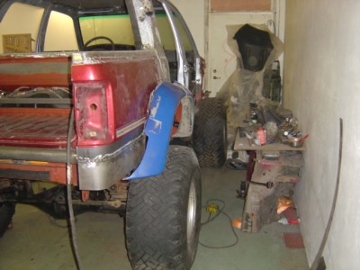

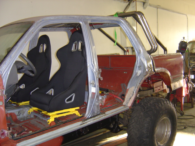

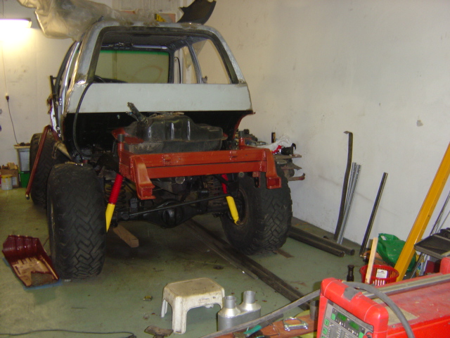

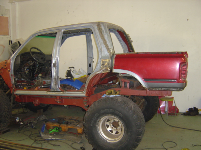

jú reindar ,Hjalti-gto áttan áður en ég fékk hann , en í dag er hann orðinn töluvert breittur blái liturinn farinn allur tekin í gegn og riðbættur er reindar ekki alveg búinn en stittist ,á reindar mindir af flestum breitingum sem ég gerði,læt þær fylgja með eina og eina ,ég áhvað að breita 4runner í pikkup bara til að gera eithvað,þegar búið var að taka allt innan úr bílnum kom í ljós hvað riðgaður hann var þanig að ég áhvað að taka aftrendan af eins og sést á nyndini

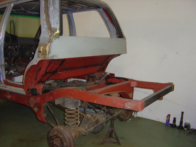

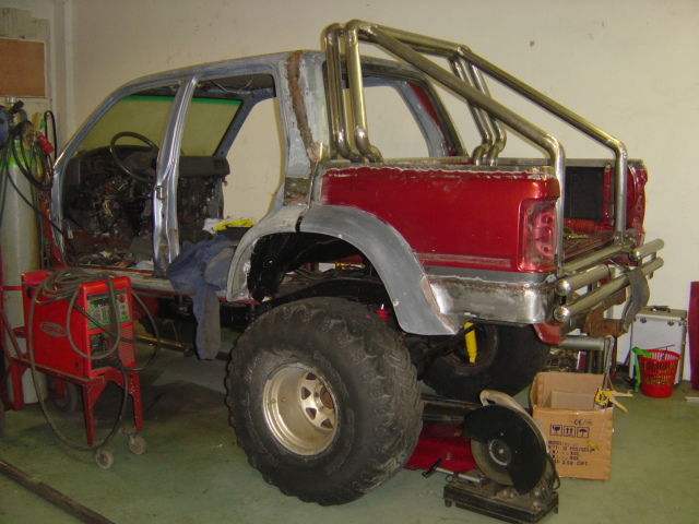

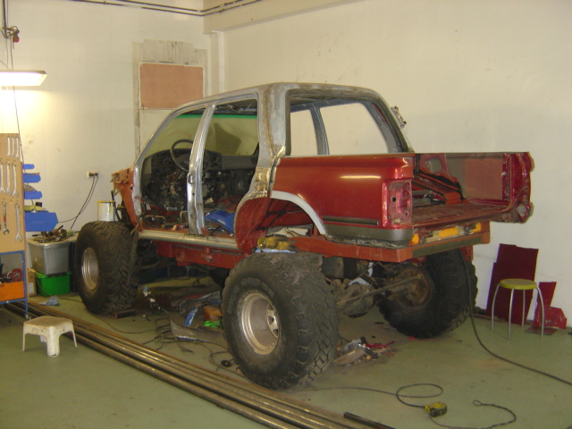

allt boddy tekið í gegn skypt um sílsa frammbretti settur afturendi af öðrum bíl og breitt sett 3"púst og flo

pallurinn er ekkert sérlega stór hann er minni enn á D/C hilux

skil ekkert í þér að færa ekki afturhásinguna aftar en það er bara mín skoðun kv Heiðar

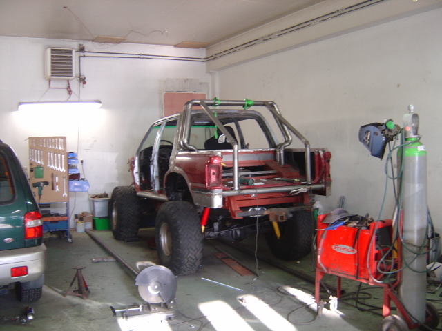

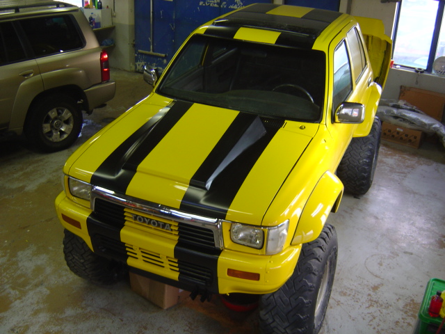

ein mind til viðbótar og næstu mindir sem ég set inn þá verður búið að raða bílnum saman og sprauta,það er reindar búið að sprauta flest allt á bílnum nema þakið og hurðarfölsin

Finnst samt thessi grind à pallinum of hà...væri lekkert ad làta hana flùtta med thakinu og endanum à pallinum. En thetta er thinn bil!! :)

Snilldar verkefni en hvarflaði aldei að þér að hafa pallinn fastan við húsið eins og á Cadillac Escalade EXT.

átti að vera fastur við í upphafi en breittist þegar þurti að skipta um afturenda

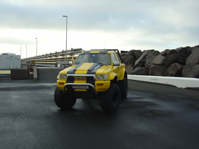

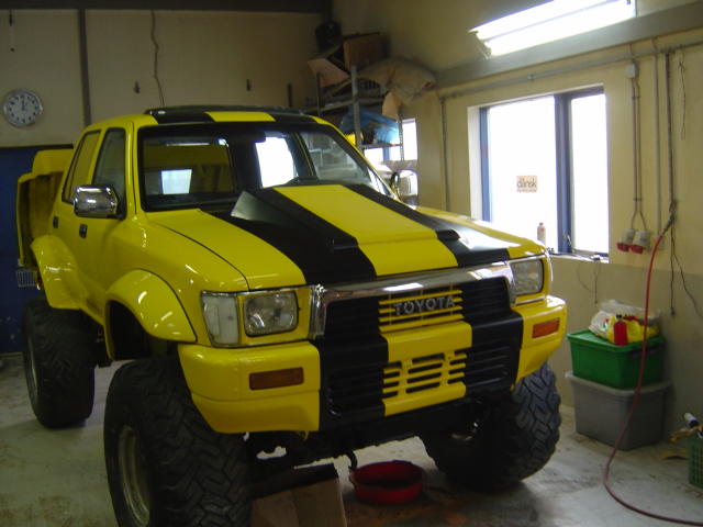

nýar mindir

hahah þetta er bara svalt, algjör býfluga

djöfull er hann töff

Bara töff græja,í raun bara verið að fórna aðeins palli fyrir topplúgu og betri sæti:)

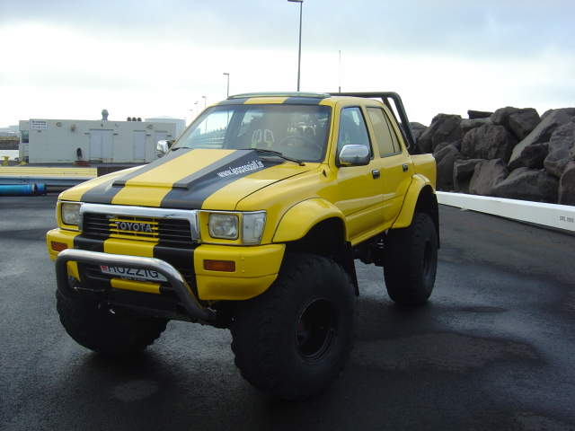

Töffaralegur hjá þér. En hvernig væri að fá betri myndir af honum? og sé ég rétt. Er sturtu pallur á honum?

jeepson wrote:Töffaralegur hjá þér. En hvernig væri að fá betri myndir af honum? og sé ég rétt. Er sturtu pallur á honum?
það er hægt að lifta pallinum upp kem með mindir seinna er ekki alveg bluinn með bílinn
