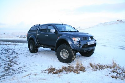

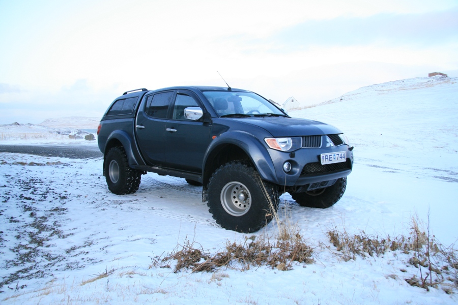

Þetta er fyrsti jeppinn minn sem að ég hef eignast og er bara nokkuð sáttur með hann.
Hann er Mitsubishi L200 - 2006 árgerð. Búið að hækka hann á fjöðrun til að koma 35" undir.
Það er þó nokkrir hlutir á óskalistanum sem að manni langar að láta að verða af með tíð og tíma svo sem:
RallyArt Tölvukubb til að ná aðeins meira afli úr honum ásamt 2.5" tommu pústi.
Kastaragrind framan á hann, en hún er reyndar til inní skúr á bara eftir að græja festingar.
Þarf líka að fara að skipta út höggdeyfum að framan þar sem annar er orðinn lélegur.
Það væri gaman að heyra í einhverjum öðrum sem að er líka með þetta body af L-200, þ.e.a.s 2006 og seinna, sem að hefur verið að breyta honum þar sem ég hef ekki séð mikið af þessum bílum breyttum. Og þá sérstaklega ef að einhver hefur farið í meiri breytingu en 35".

Vígalegur er hann. Afhverju finnst mér þetta samt vera 38" en ekki 35"?

Já, það blekkir aðeins að þetta eru óvenju breið 35" dekk. Þetta eru super swamper ssr og eru þau 14,5" breið í stað 12" breið einsog flest önnur.

En ég er að velta fyrir mér hvernig Super Svamper er að koma út undir honum.

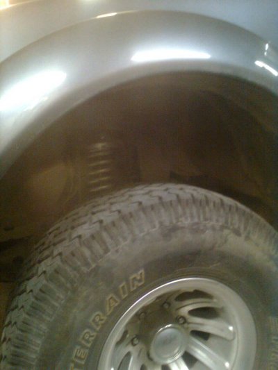

Já þakka ykkur fyrir það. Í sambandi við dekkin þá kann ég vel við þau allavega en sem komið er hef reyndar ekki enþá prófað að keyra neitt af ráði á þeim úrhleyptum en hef bara hleypt úr þeim heima í skúr til að sjá hvernig þau eru að bælast undir honum og bælast þau bara nokkuð vel þó svo að bíllinn sé ekki nema um 2 tonn. En það kemur vonandi reynsla á þau á morgun þar sem ég er að spá í að reyna að komast á honum upp að gosi. Ég á líka einhverstaðar mynd af því hvernig dekking bælast undir honum í 5 pundum sem ég gæti sett hérna inn ef einhver væri áhugi á því.

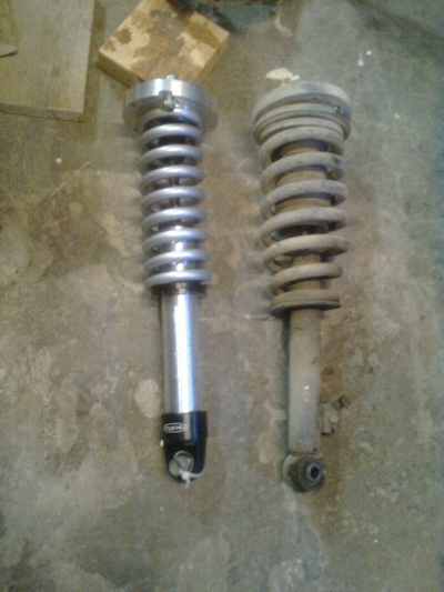

Skellti í nýjum hæðarstillanlegum radflo dempurum ( http://www.radflo.com/oe.htm ) að framan ásamt eibach gormum. Svakalegur munur að keyra bílinn með þá í samanburði við löskuðu orginal demparanna sem að voru í fyrir. Líka snilld að geta stillt gormasætið og þar með hæðina á bílnum. Set hérna með mynd af nýju dempurum í samanburði við þá gömlu.

Hvaða demparadót er þetta? Er MMC kominn með snjósleðafjöðrun undir fisksalabílana sína? Eru engar vindustangir með þessu eða hvernig fúnkerar þetta?

Já, það er orðið double wishbone með gormum að framan í þessum bílum og engar vindustangir. Þess vegna framfjöðrunin er nokkuð breytt frá því í eldri bílnum skilst mér.
