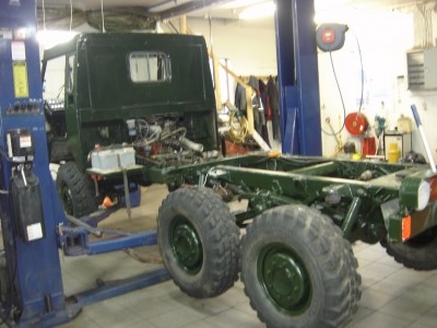

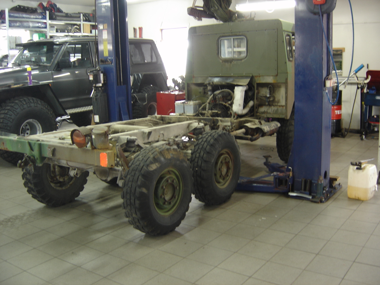

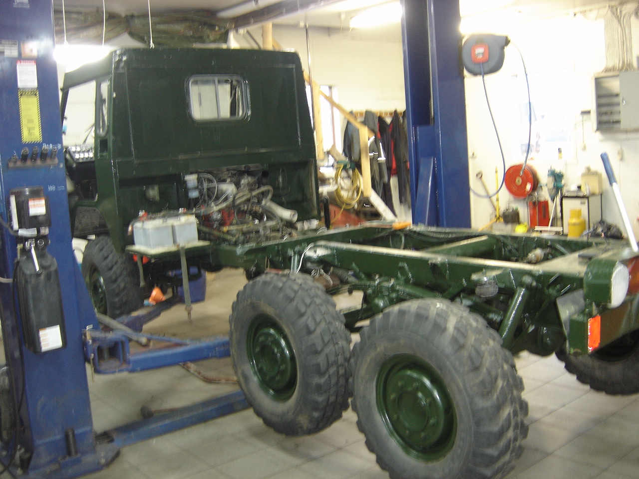

Jæja gat ekki verið aðgerðalaus lengur foxinn farinn og stæðið tómt. Þannig að ég og fór og fjárfesti í 78 árgerð af Volvo Valp ekinn 24.000km.Búnaður er B-30 Volvo 6 cyl línuvél 6 gíra kassi hái og lági 2 gírar í lága og 4 í háa niðurgíraðar hásingar með vagum læsingum og hlutföll 7, 20 sirka er ekki alveg viss komið í hann vökvastýri. Er á 34"x16" felgum 8 gata rugl deiling og dekkum og er smíðaður sem sjúkrabifreið.Flutti hann norðu á kerru þar sem ekki er vogandi að aka eða gangsetja fyrr en búið er að yfir fara alla hluti.Tók af honum kassan og fór með hann á hafnarvogina svo til bensín lausan og vigtaði hann 2080kg og var ég frekar hissa á þeirri tölu og taldi vigtina vitlausa.Mér var sagt að standa á vigtinni og vigtaðist ég 142kg sem er nærri lagi svo hún er líklega rétt.Þannig að grunnurinn er 2 tonna bifreið á 6 hjólum og veghæð undir kúlu á 34" er sléttir 40cm. Einnig kom á óvart hversu mjúk fjöðrun er í þessu dóti eiginlega alveg ótrúlegt. Setti hann í gang og keyrði nokkra metra í holum og ójöfnum.Nú ætla ég að halda úti þræði ef menn hafa áhuga á framhaldinu. Næst er að finna út úr hvernig maður leysir felgu og dekkamálin og hvort sé ekki hægt að breita deilingunni í 6gata felgur og auka kraftinn í B-30 vélinni með turbo dæmi ef einhver veit um svoleiðis dæmi. Svíar hafa smíðað millistykki þannig að 300 Bens 6 cyl diselvélin hefur gengið á kassan og passar hún á mótorfestingarnar og vantar mig þannig vél. Góð ráð þeginn og allar upplýsingar vel þegnar þá þarf maður ekki að finna upp hjólið.mail gudnisv@simnet.is eða gsm 8925426

Sælir tók húsið af og vigtaði það rétt yfir 1000kg klætt með áli hægt að ganga á þakinu og vel einangrað með lokuðum og þéttum hliðarhólfum sér rafkerfi og tafla. Festingar fyrir fjórara sjúkrabörur það eru sleðar og krókar í veggjunum fyrir handföng á sjúkrabörum og svo krókar í loftinu til að halda þeim á lofti síðan sér mistöð og svo plastspjöld orginal til að setja fyrir glugga húsins held til að myrkva það.Bíllinn sjálfur er um 2000kg. Ætla að láta smíða millistykki úr áli til að geta notað 6 gata felgurnar. Hef þá þann möguleika að setja orginal herdekkin og felgur undir.Nota hugmyndina frá gula bílnum verð með léttan álpall sem notar sömu festingar og húsið og þá hægt að skipta um á klukku tíma með kaffi pásu.Prufaði bremsurnar og þær vægast sagt virka mjöög vel. Hægt er að opna framrúðuna upp á gátt og bjargaði það mér þegar ég bremsaði í fyrsta skipti því ég fór hálfur út um framrúðuna og stoppaði á one pakkinu og kemur það sér vel að vera í góðu formi um mittið eða sirka 180cm. Er núna að berjast við risa kóngulær sem komu með norður vinum mínum til skelfingar.Stutt saga af því ég sá eina alveg risastór og voru gripkrókarnir eins og meðal visegrip töng. Rauk til og náði í að ég hélt spreybrúsa með eitri og úðaði á kvikindið og beið svo og horfði á stykkið. Hún glansaði öll og hélt sínu striki og var ekkert lát á henni.Hvað nú ég leit á brúsan og sá þá að þetta var glans efni fyrir mælaborð.Hljóp og náði í annan brúsa og úðaði enn betur og nú skyldi helvítið drepast.Nei nei hún varð bara ofvirk og prílaði um allt. Leit á brúsan og sá að þetta var startsprey. Þetta gekk ekki svo ég fór og náði í logsuðutækin og ætlaði að klára þetta með eldi og viti menn hún sprakk í tætlur eins og gamal mudder þegar hann er settur á með of miklum eter.Ef þessu heldur áfram verð ég búinn að kveikja í bílnum og verkstæðinu fyrir haustið. Verð líklega að nota gömlu haglabyssuna sem ég skaut Foxinn með kveðja guðni

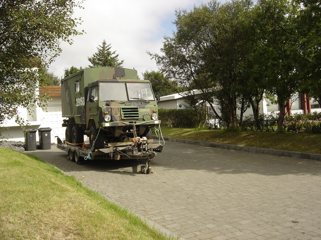

Ég fór og skoðaði mig um á norðurlandinu í viku. Og kikti til hans Guðna í leiðinni. Það var hellvíti gaman að sjá græjuna með eigin augum. Ef maður þekkir Guðna rétt. Þá verður þetta orðin alveg suddaleg græja fljótlega :)

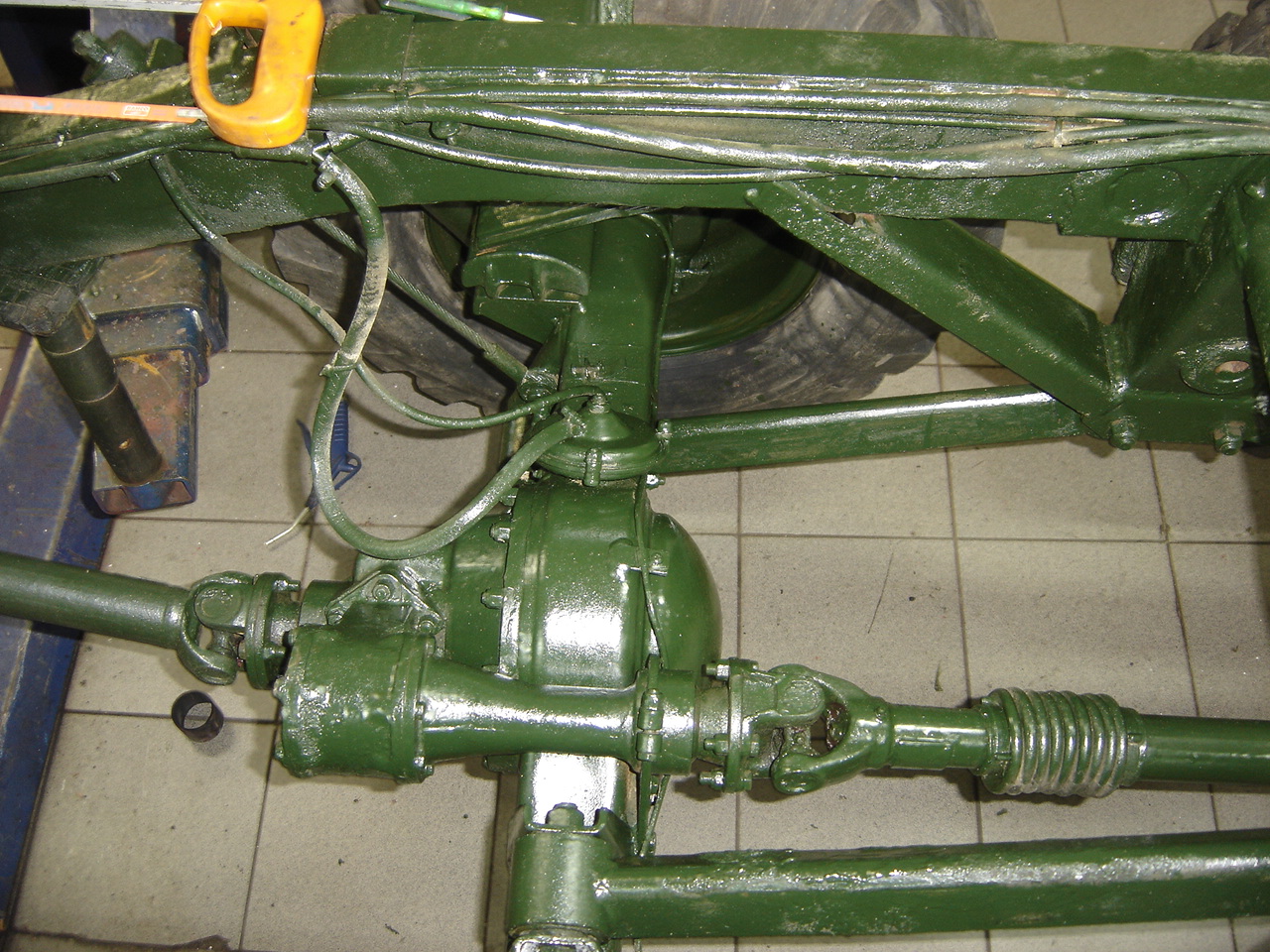

Sæll Guðni. Til hamingju með lappann. Hvernig er útfærslan á drifsköftum milli afturhásingana? Þú varst að spyrja um

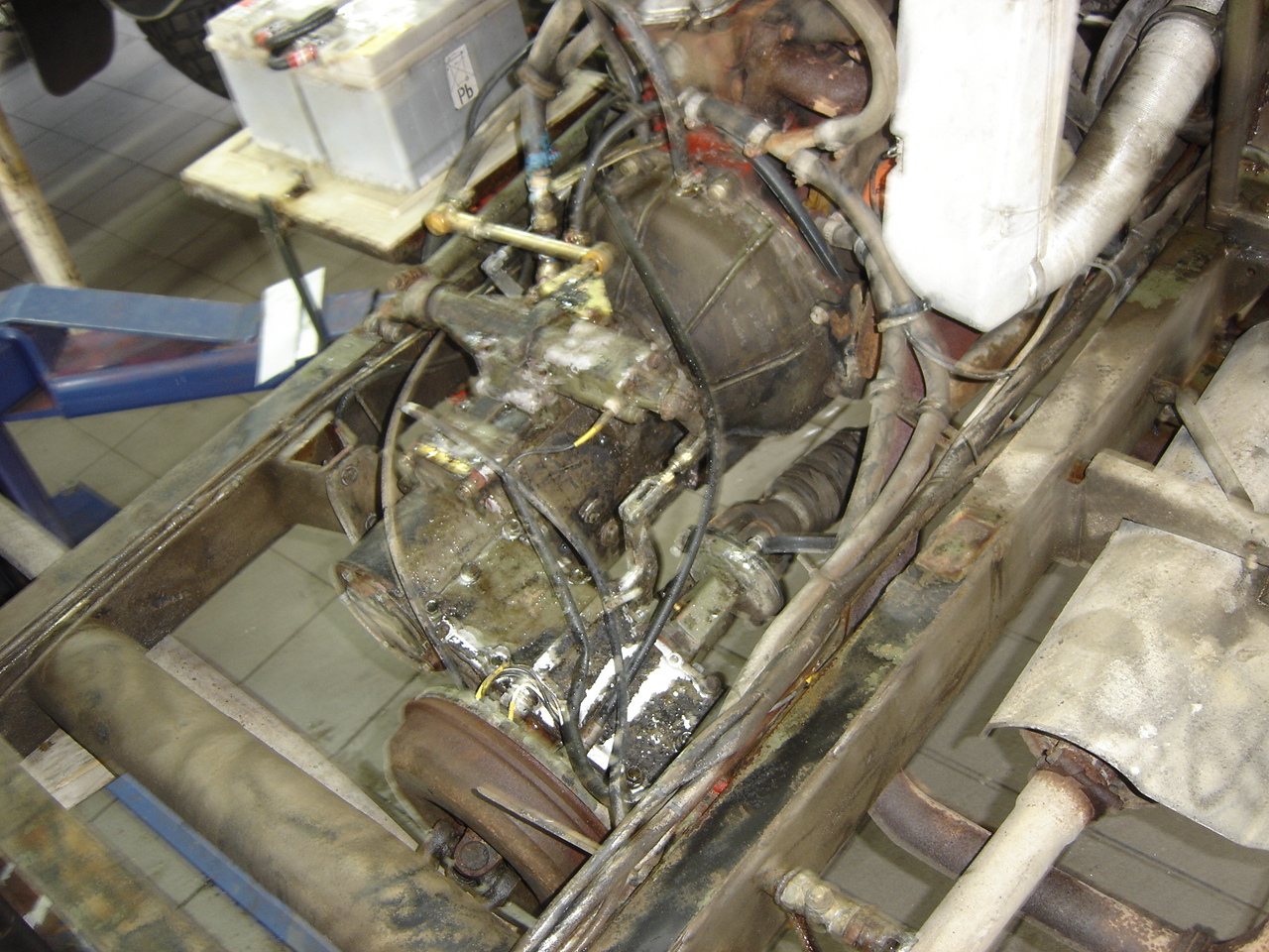

Jæja ætlaði að klára í dag en hlutir drógust á langinn.Fékk þurkumótorinn til að virka var orðin fastur af ryði og boraði út rúðupissið og virkar það svo vel að ég sprændi eina fjóra metra framdrifs rofinn farinn að virka en hann kveikir á vagum pung er að setja drullusokkana á. Það sem ergir mig núna er surg í vökvastýrisdælunni og froða í boxinu??

sukkaturbo wrote:Jæja ætlaði að klára í dag en hlutir drógust á langinn.Fékk þurkumótorinn til að virka var orðin fastur af ryði og boraði út rúðupissið og virkar það svo vel að ég sprændi eina fjóra metra framdrifs rofinn farinn að virka en hann kveikir á vagum pung er að setja drullusokkana á. Það sem ergir mig núna er surg í vökvastýrisdælunni og froða í boxinu??
Er ekki séns að það sé loft á kerfinu? fyrst að það er froða í þessu?

tók tjakkinn í sundur og skipti um öxul og tæmdi nærri boxið
