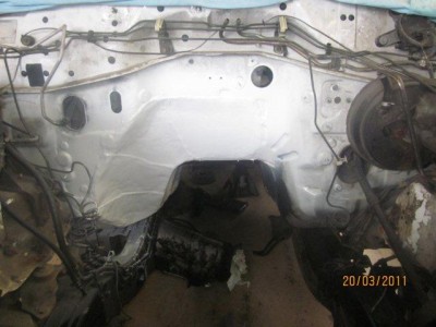

Læt nokkrar myndir fylgja af honum og breytingaferlinu. Fyrsta skiptið sem ég set inn myndir hérna, vona að þetta hafi virkað.

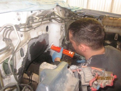

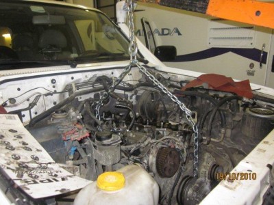

Hér er Datsun mótorinn að fara upp úr

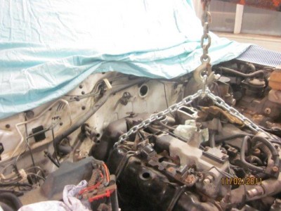

Hér er verið að máta 6.5, eins og sést þá rekst túrbínan í hvalbakinn og breyta þurfti hvalbaknum.

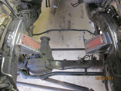

Hér eru nýju mótorfestingarna komnar

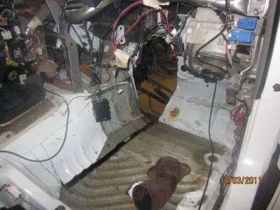

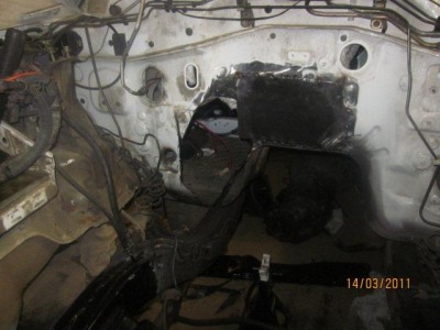

Hér sést hversu mikið þurfti að taka úr Hvalbaknum
Byrjað að bæta í hvalbakinn
Smá kíttivinna
Þetta var svo útkoman

Jæja nokkrar fleiri myndir, það gekk svo vel að setja inn hinar :)
Verður gaman að ganga frá þessu
Hér er verið að setja hitaeinangrun á þar sem að túrbína og púst mun liggja
Breyta þurfti crossmembernum fyrir skiptinguna
Hér er milliplata og múffa til að tengja saman patrol millikassa og 4l80e
Hér er verið að ganga frá chevy rafmagni og tölvu
Svona lítur þetta út í dag, á aðeins eftir að ganga frá en mótorinn er gangfær
Hér er millikassi og skipting komin saman, datt inn á nýjan millikassa á uppboði, þannig að gamli verður sennilega notaður í milligír
