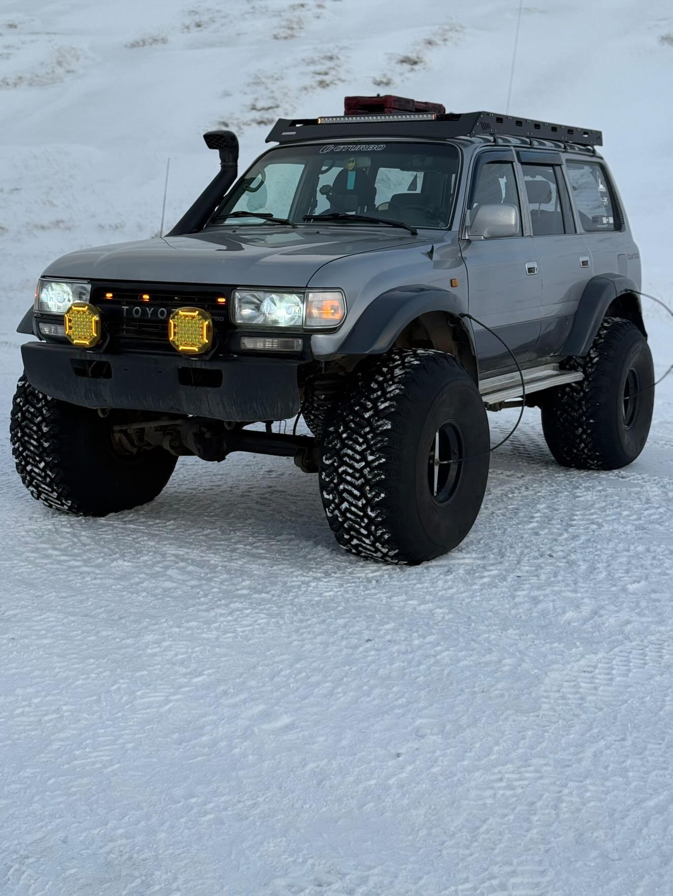

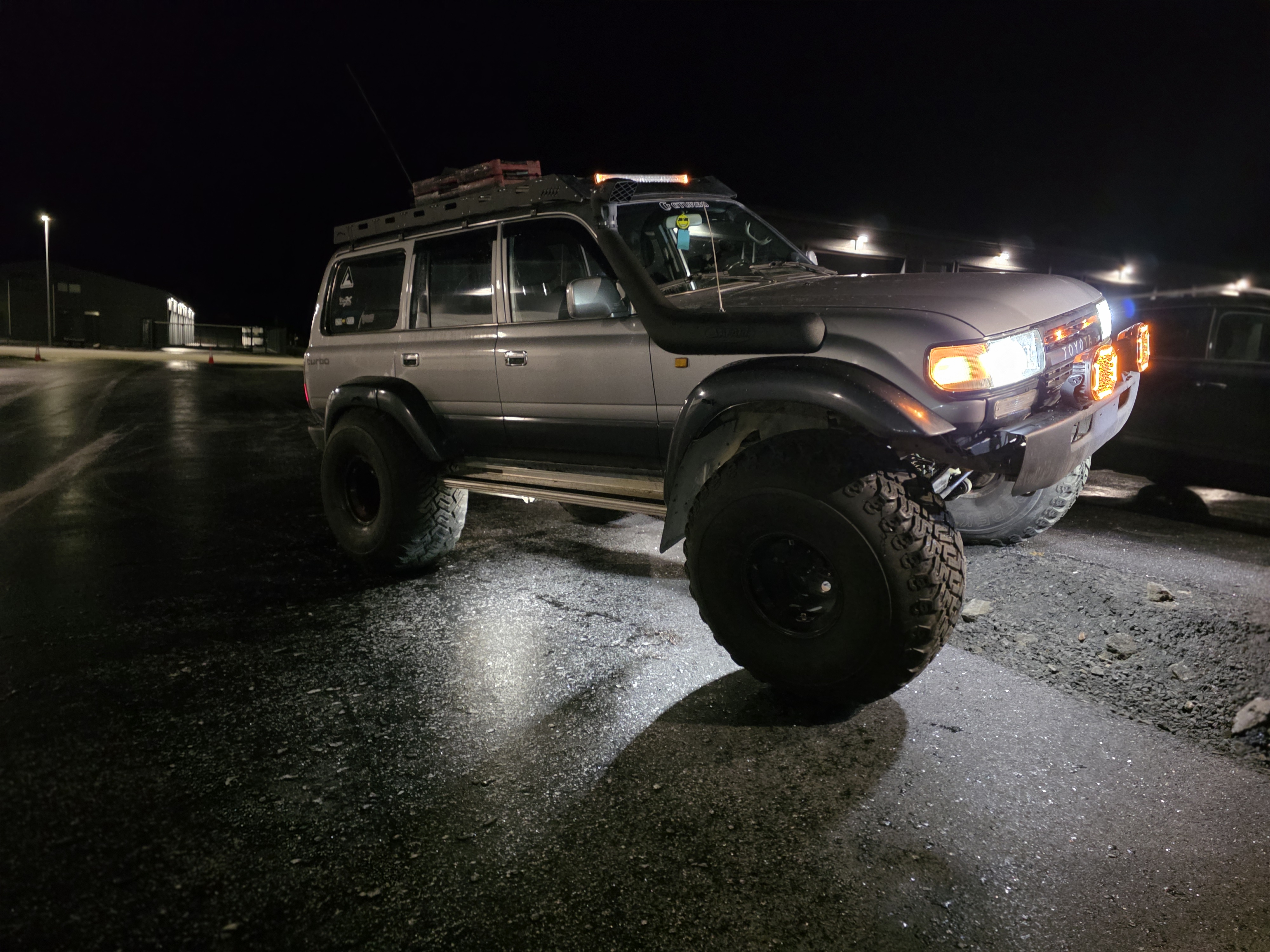

Mig langaði að deila ferðalaginu með þessum Land Cruiser 80, árgerð ’92.
Ég eignaðist bílinn í fyrra, hann var þá þegar búinn að fá ýmsar breytingar og var í sæmilegu standi. Ég byrjaði á því að láta laga mesta ryðið í bodýinu (ekki allt búið á 3 nýjar hurðar sem eiga eftir að fara á hann), og síðan þá hafa ófáar klukkustundir farið í alls konar dund og viðhald.
Þegar ég fékk hann var búið að breyta honum og setja hann á þessi dekk, úrhleypibúnað, loftlása á fram- og afturdrif, RCV öxla að framan, það var intercooler en einungis 2" lagnir.
Vélargerð: 1HD-T dísel túrbó
Skipting: OEM 4 gíra
Túrbína: G Turbo 380 HD Titan er að láta hana blása 24-26 PSI
Spíssar: 30 % stærri frá G Turbo
Olíuverk: Aggresívari pinni frá Tillix og stífari gormur
Loftinntak: Safari Snorkel tengt OEM loftsíuboxi með K&N loftsíu, Intercooler með 2 3/4" lögnum.
Púströr: Ryðfrítt 3" straight-pipe
Alternator: Úr LC100 120 Amper
Hlutföll: 4.88
Stýrisdempari: Old man emu
Demparar: Fox 2.5" smooth body með forðabúri
Gormar: Old man emu
Hlutföll: 4.88
Öxlar: Framan RCV, aftan OEM
Læsingar: Lofttjakkar á fram- og afturdrifi, OEM rafmagnslás á millikassa.
Dekk:17 R 40x13.50 Cooper STT PRO
Úrhleypibúnaður: Landvéla kista og hné, FINI Flash loftdæla.
Rafkerfi: Auka rafkerfi stýrt í gegnum AUX beam rofaborð.
Þakgrind: Frá Offroad Mania

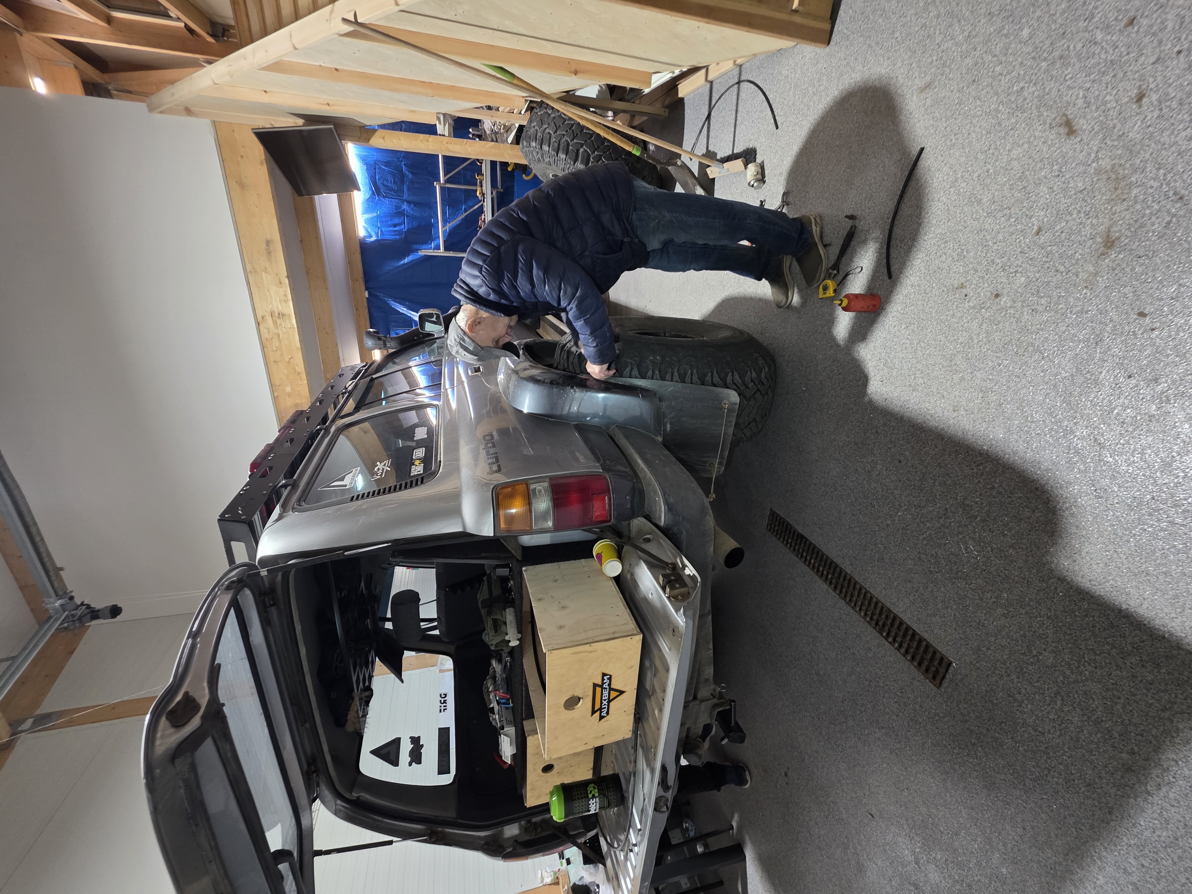

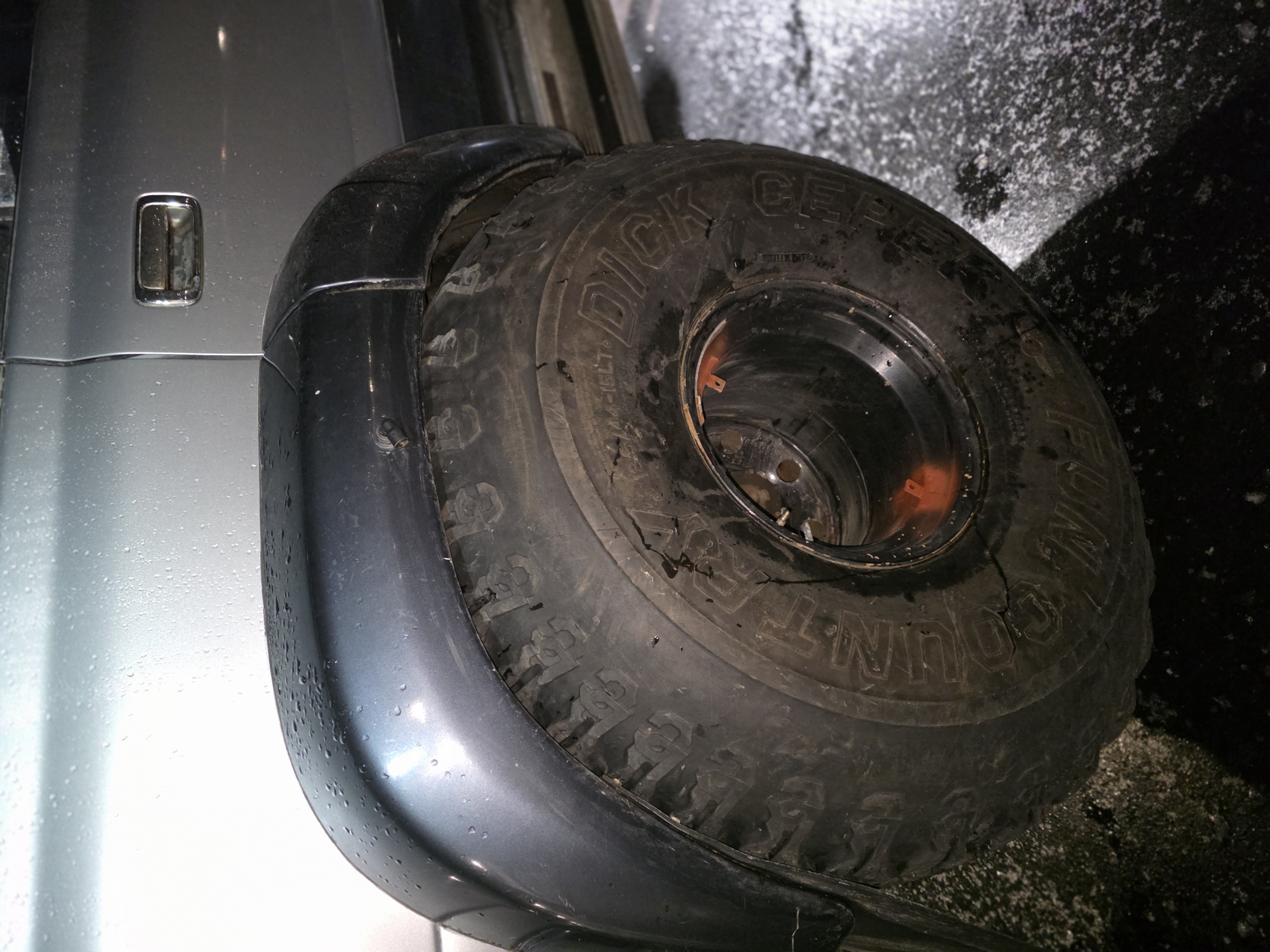

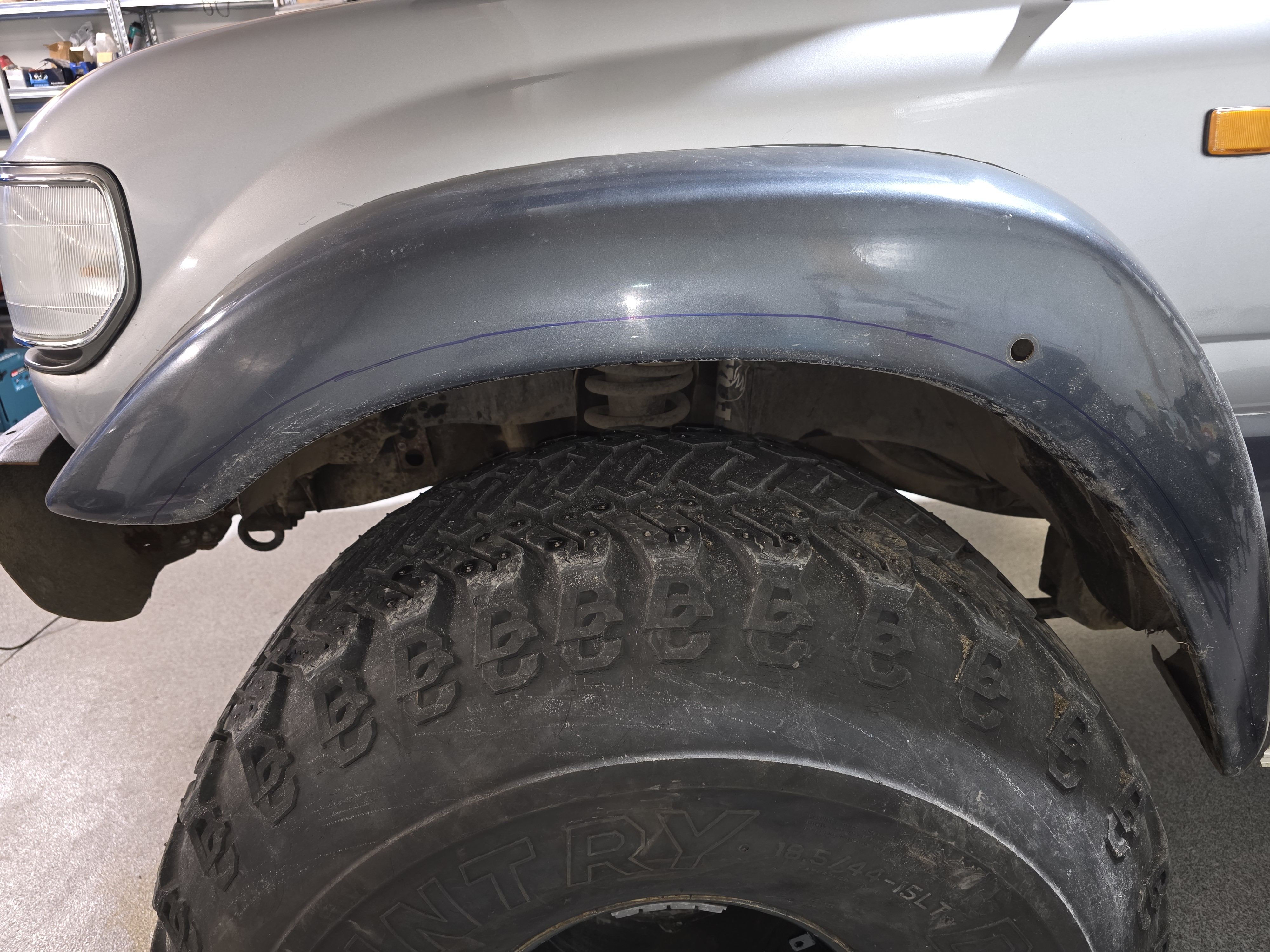

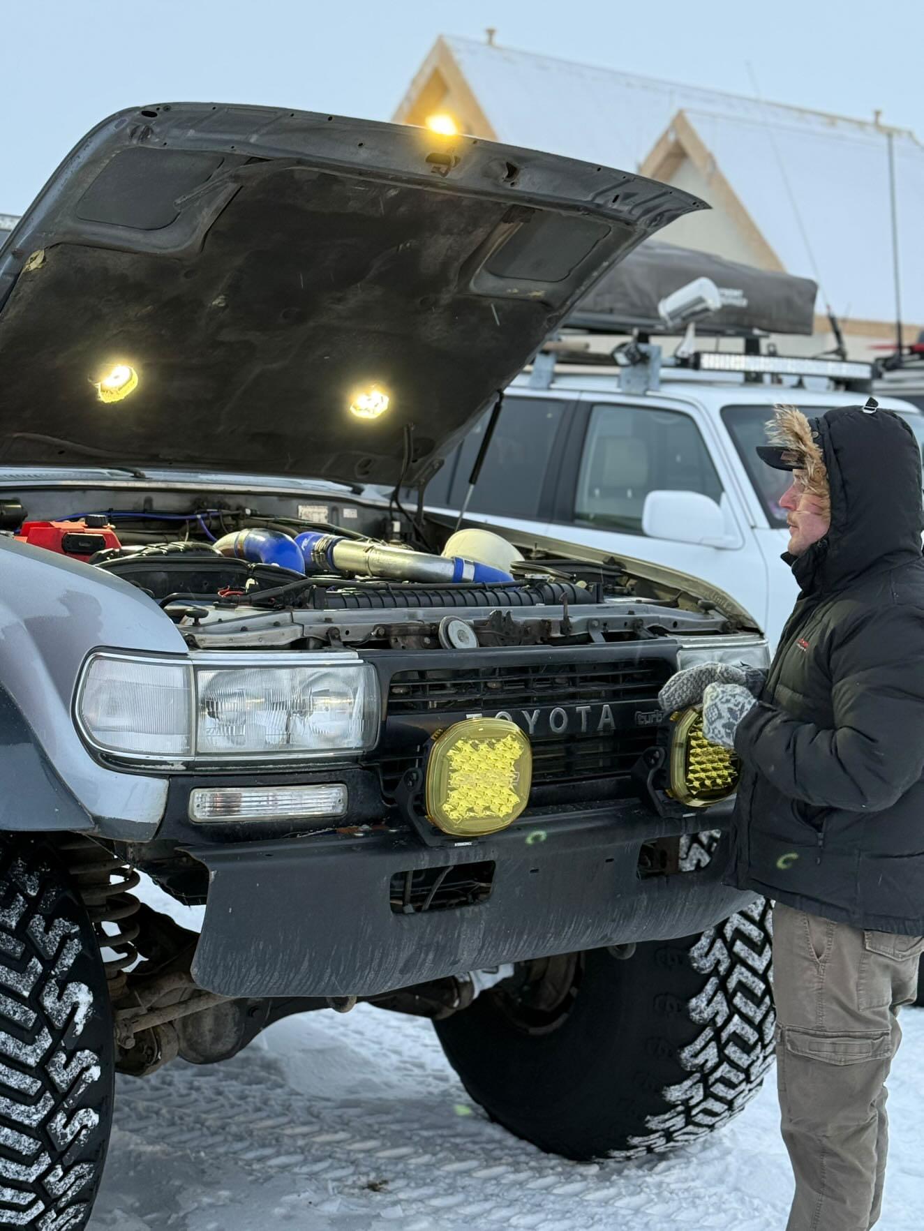

Mér tókst að ná mér í fínan gang af 44" DC (Gleðigúmmí), ákveðið var að skella þeim undir fyrir nýliða ferð með 4X4 inn í Setur.
Þau pössuðu ótrúlega vel undir, þurfti að taka 3cm úr könntunum og smá sleggjuvinna í innri frambrettunum.
Drifgetan er ótrúleg á þessum dekkjum m.v. 40", en bíllinn er ekki beint spennandi á milli 50-60 km/klst á malbiki, búinn að kaupa mér stýristjakk og vonandi lagar/dempar hann aðeins þessa jeppaveiki, hann fer á verkefnalistann.

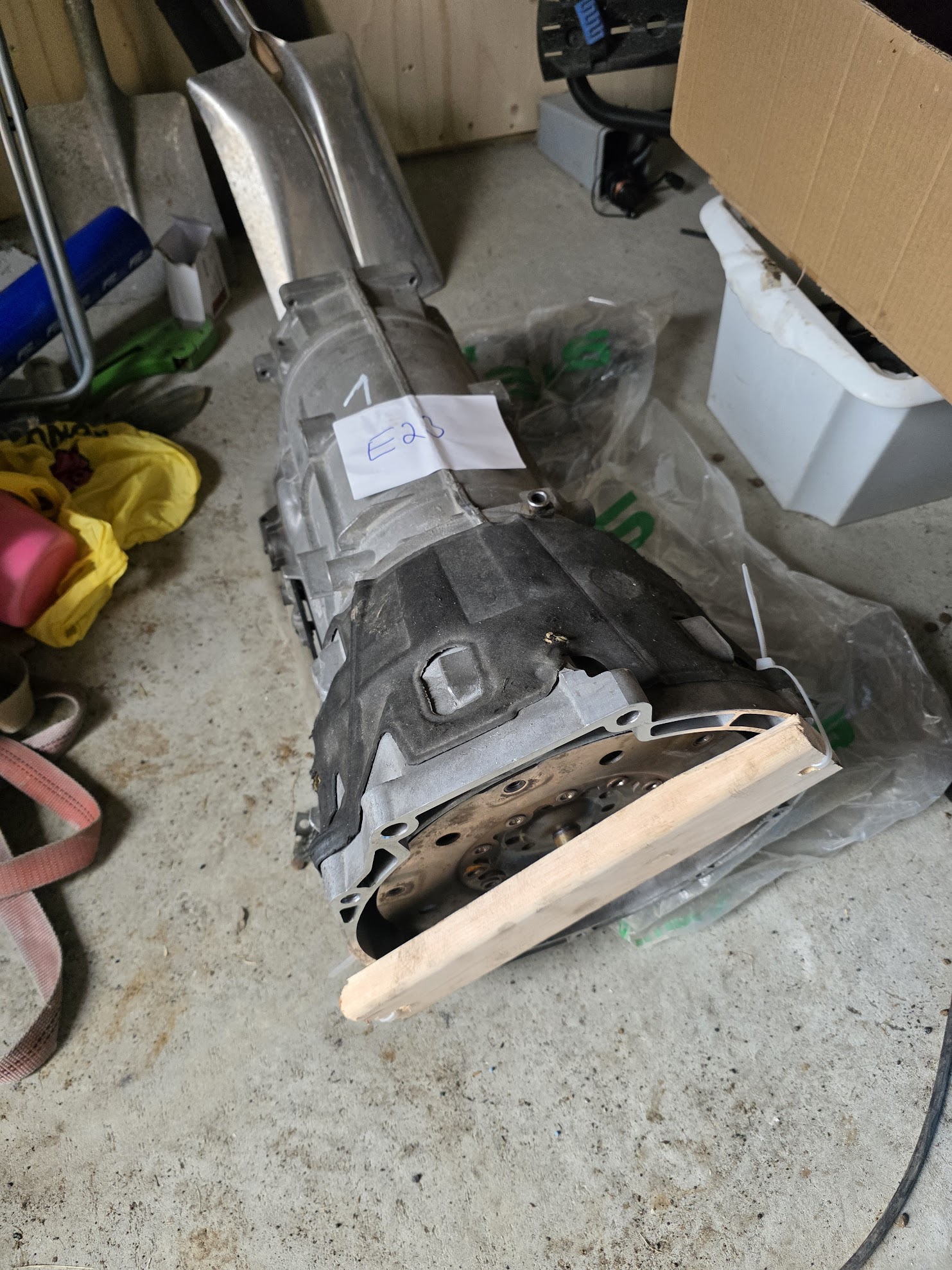

Það er reyndar eitt stærra verkefni sem "poppaði" upp núna, það kom í ljós að kælivandamálið með skiptinguna lá í converternum. Ég var búinn að festa kaup á ZF8HP70 skiptingu úr X5 fyrr í sumar, planið var að setja hana í í "framtíðinni" en ég hef ákveðið að eyða ekki pening í að láta taka upp converterinn og henda mér í þessi sjálskiptingar skipti.
Þetta verður sennilega bylting m.v. gömlu 4 gíra skiptingu sem tekur bara lock up í 4 gír.
ZF 8HP70 vs Aisin A442F – Gírhlutföll
Gír | ZF 8HP70 | Aisin A442F
1 | 4.714 | 2.950
2 | 3.143 | 1.530
3 | 2.106 | 1.000
4 | 1.667 | 0.765
5 | 1.285 | —
6 | 1.000 | —
7 | 0.839 | —
8 | 0.667 | —
R | 3.317 | 2.678
Ég mun svo halda vel utan um ferlið og deila því sem gert verður og hvað þurfti að gera, og setja hérna inn á þráðinn og vonandi getur það nýst öðrum.
