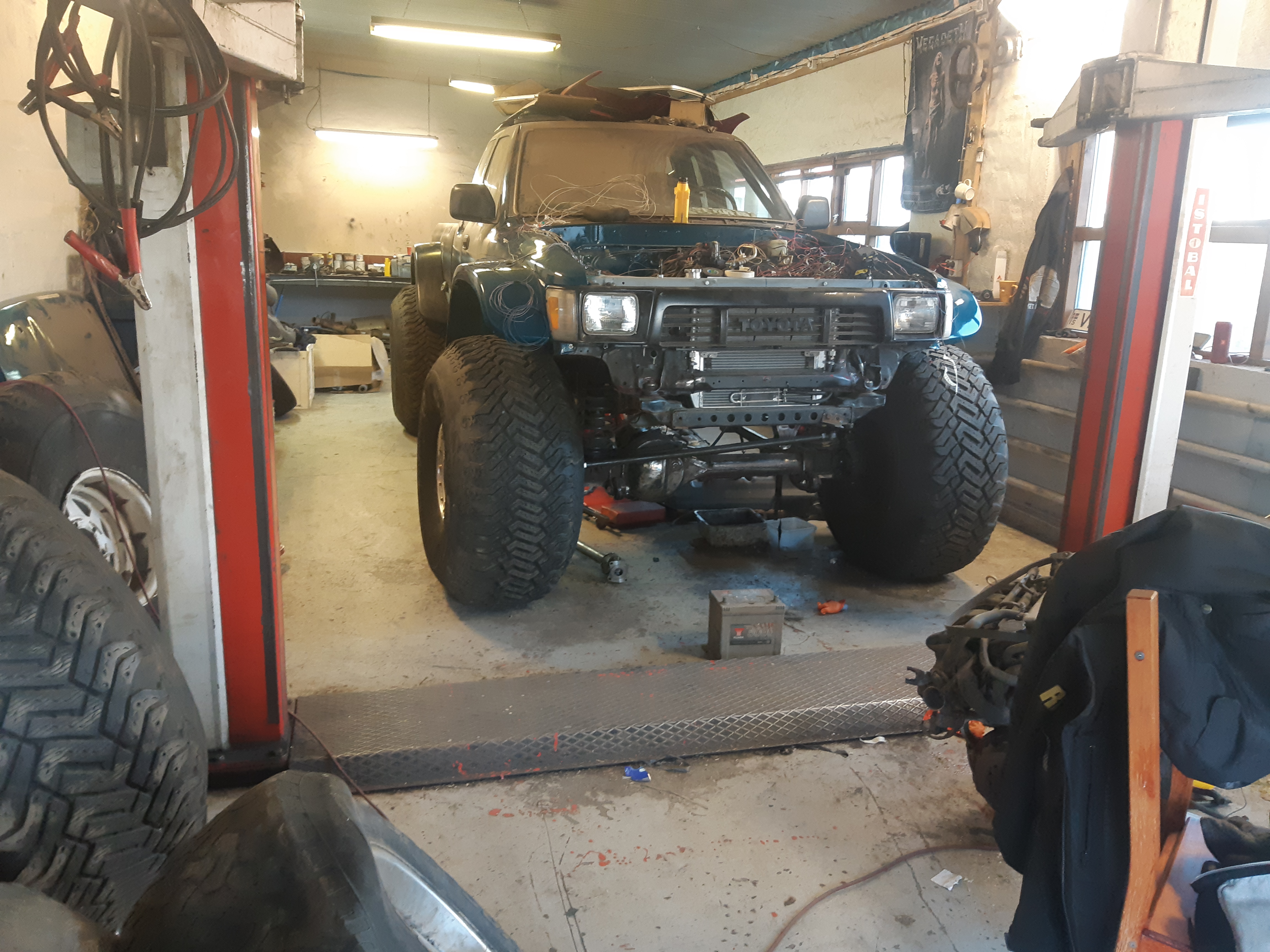

1990 hilux extracab, 5.7 hemi úr 2005 durango, 545rfe úr sama bíl með transgo shiftkit og dýpri ál pönnu (man ekki hvað hun heitir), ram panna og olíupikkup á mótor.
Framendi lengur um 18cm, boddíið fært aftur um þessa 18cm í staðin fyrir að lengja grindina og skúffan stytt um 20cm.
Patrol y60 hásingar fr/aftan, arb læsing framan (koma myndir seinna) rancho 5000 að aftan sem ég fann undir borði hjá pabba og eitthverjir koni demparar að framan sem voru undir borði líka.
Range rover gorman framan/aftan.
Byrja á orginal hlutföllum
Patrol framstífur framan og aftan (langaði að prufa það)
Lengdur um sirka 55cm milli hjóla man ekki nákvæmlega. Mótor og skipting færð aftur í grindinni um ca 5cm
Recaro stólar ur evo 8, veltibúrið er alfarið smíðað af Árna frey frá Á.S Þjónustinni, mjög flinkur og vel þétt útí boddíið til að spara pláss.

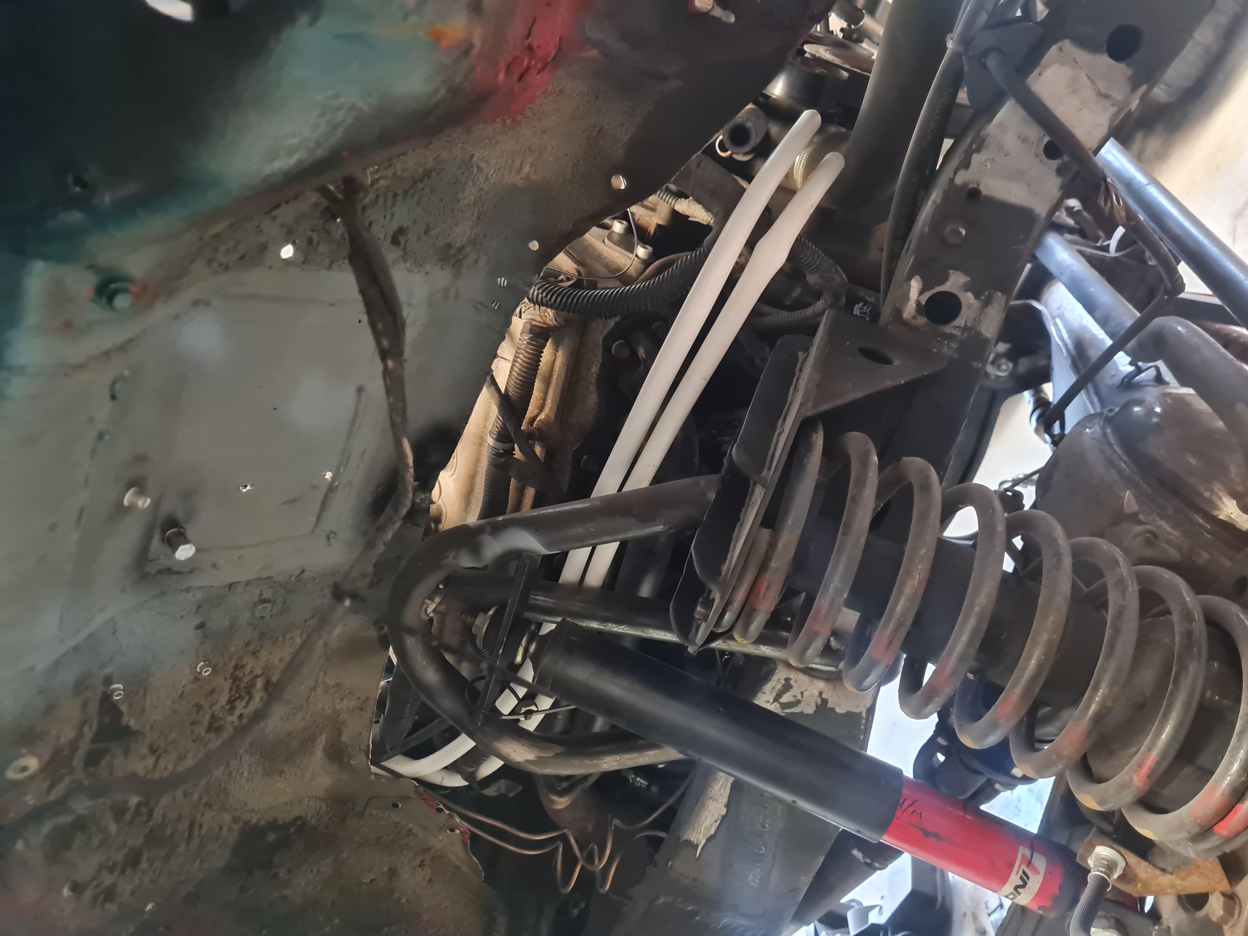

Margt sniðugt hér, persónulega hefði ég lagað til afturfjöðrunina frekar en að setja radíus arma, þeir eru uppskrift að hoppiskoppi eiginleikum sem fara illa með drifgetu, sérstaklega í bíl sem er léttur að aftan. Ég átti Galloper sem var með svona original, það kom svosem ekki að sök þar en bara vegna þess hvað hann var afturþungur og máttlaus.
EN, prófa skal og reyna, svo má bara breyta ef þarf!

grimur wrote:Margt sniðugt hér, persónulega hefði ég lagað til afturfjöðrunina frekar en að setja radíus arma, þeir eru uppskrift að hoppiskoppi eiginleikum sem fara illa með drifgetu, sérstaklega í bíl sem er léttur að aftan. Ég átti Galloper sem var með svona original, það kom svosem ekki að sök þar en bara vegna þess hvað hann var afturþungur og máttlaus.
Flott smíði á þessu, alveg klassa vinna. Gaman að svona flottum framkvæmdum sem eru samt ekki að kosta alltof alltof mikið. Nota það sem maður kemst í og finna út úr hlutunum. Brill.
Takk fyrir að deila myndum og texta!
Takk fyrir gaman að heyra
sammála með stífu uppsetninguna, er buin að hugsa þetta í marga hringi síðan ég smíðaði þetta, besta við þetta er að þetta er bara járn þannig lítið mál að breyta!

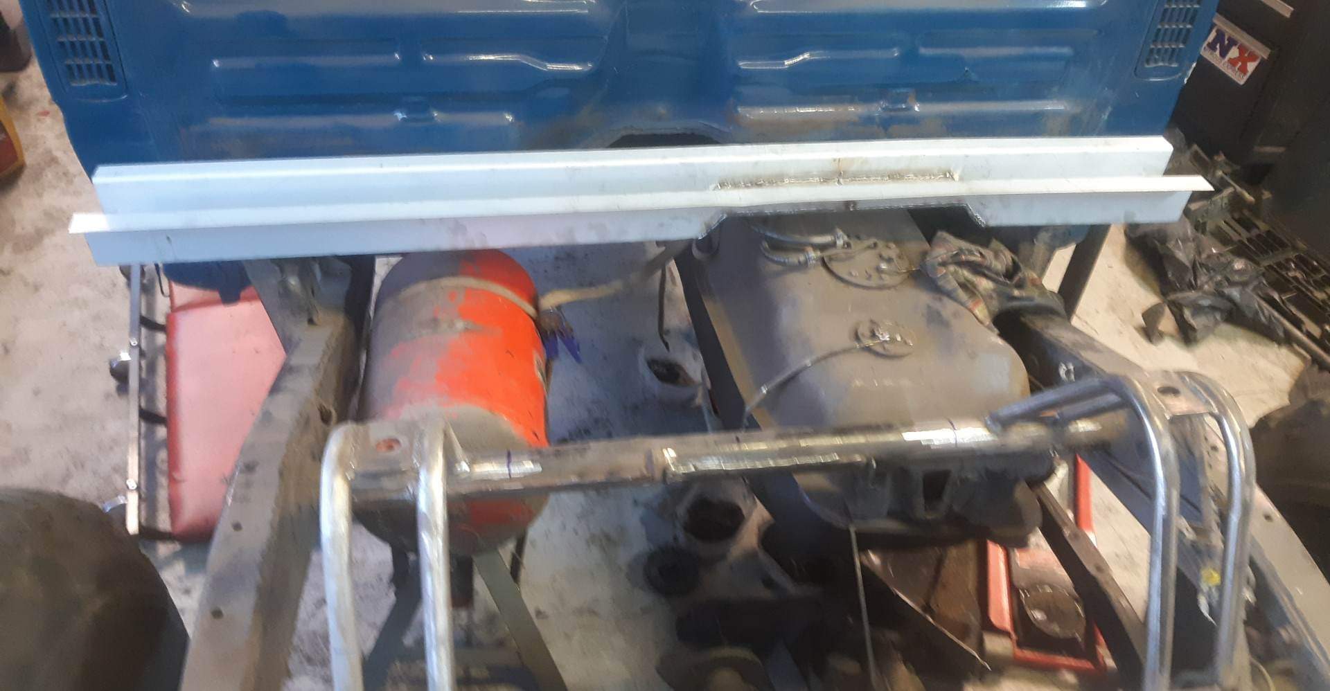

Jæja keypti fokhelt og allt buið að vera stopp í þessu en er að fara af stað aftur
Smíðaði aðra festinguna fyrir aukatankinn, félagi minn byrjaði á stólafestingunni ásamt rafmagninu fyrir gangsetningu.
Lenti í sóttkví í byrjun jan og nýtti tímann til að skipta um legur og pakkdósir í afturhásingunni ásamt þvi að skipta um drifhlutfall

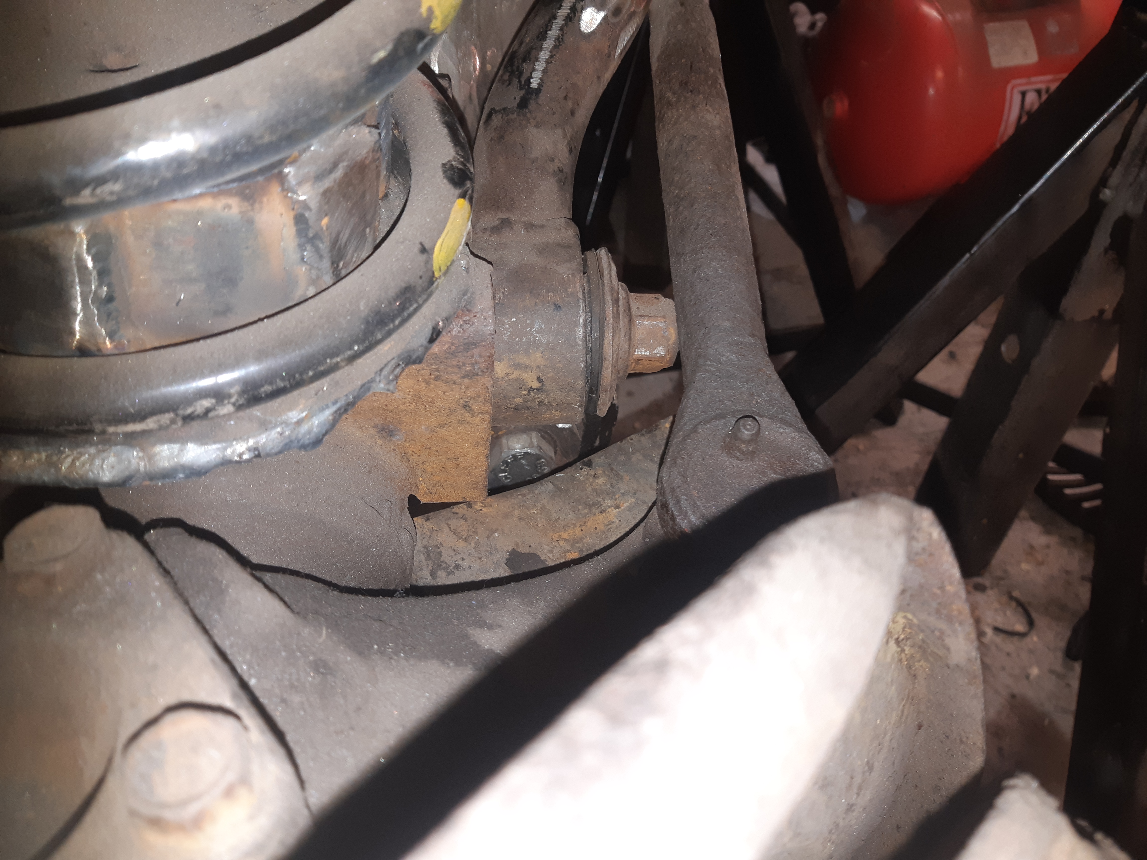

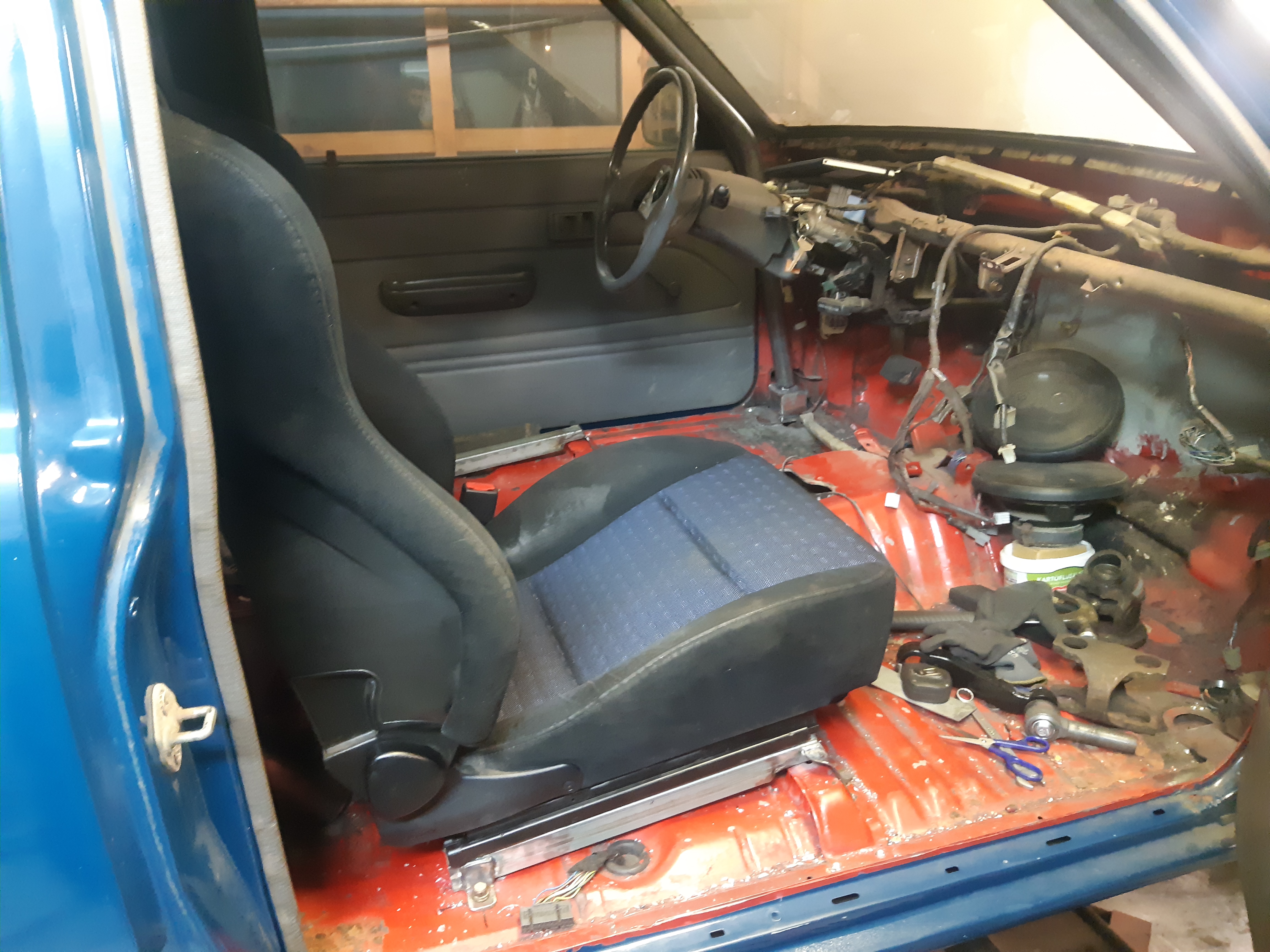

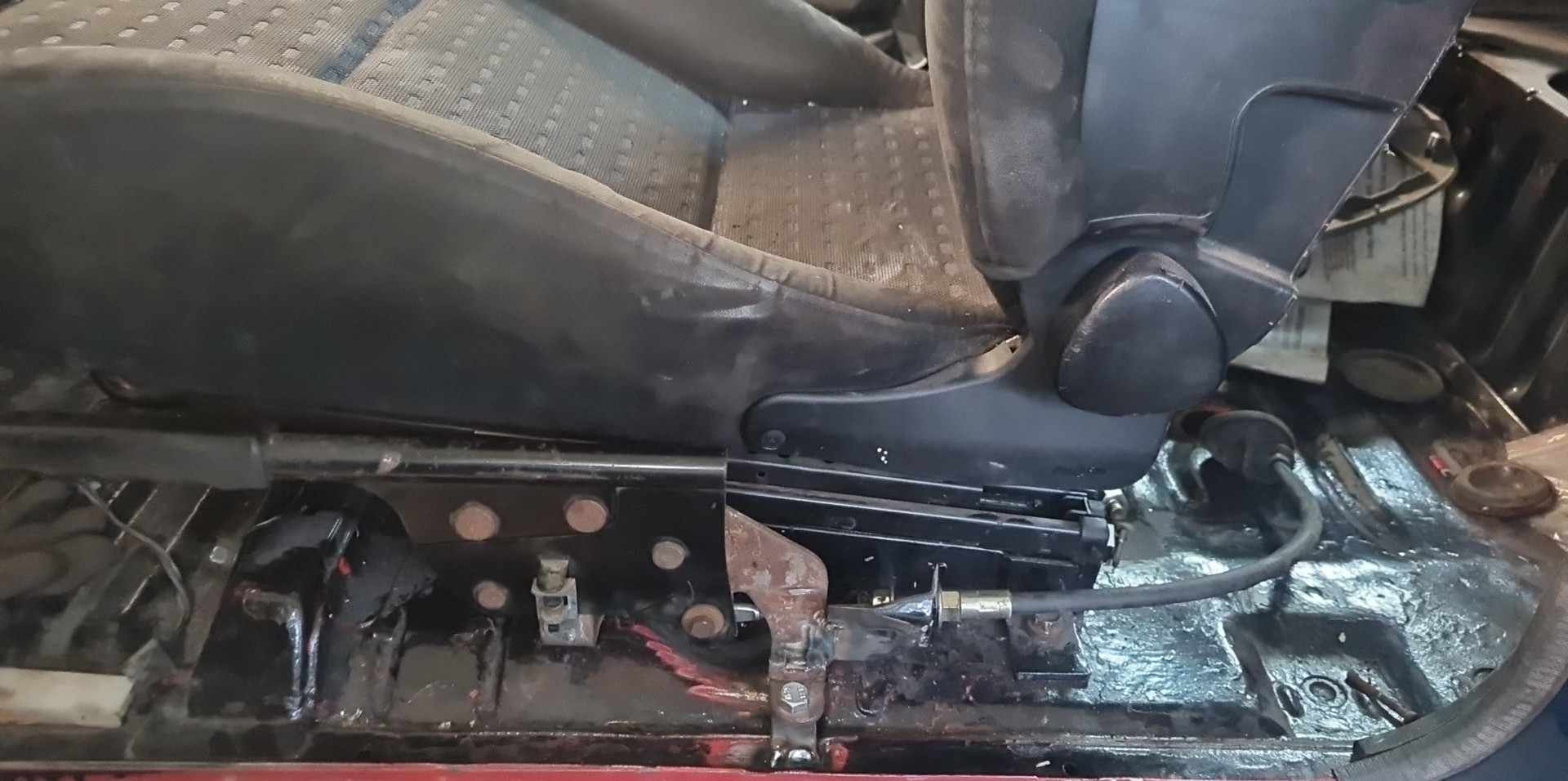

Kom farþega stólnum í, þarf svo eitthvað að endurhugsa togstöngina og þverstífu málin hjá mér

Áttu ekki bara eftir að snúa liðhúsunum til að fá almennilegan spindilhalla og láta togstöngina sleppa uppfyrir þverstífuboltann í leiðinni?
...bara pæling...

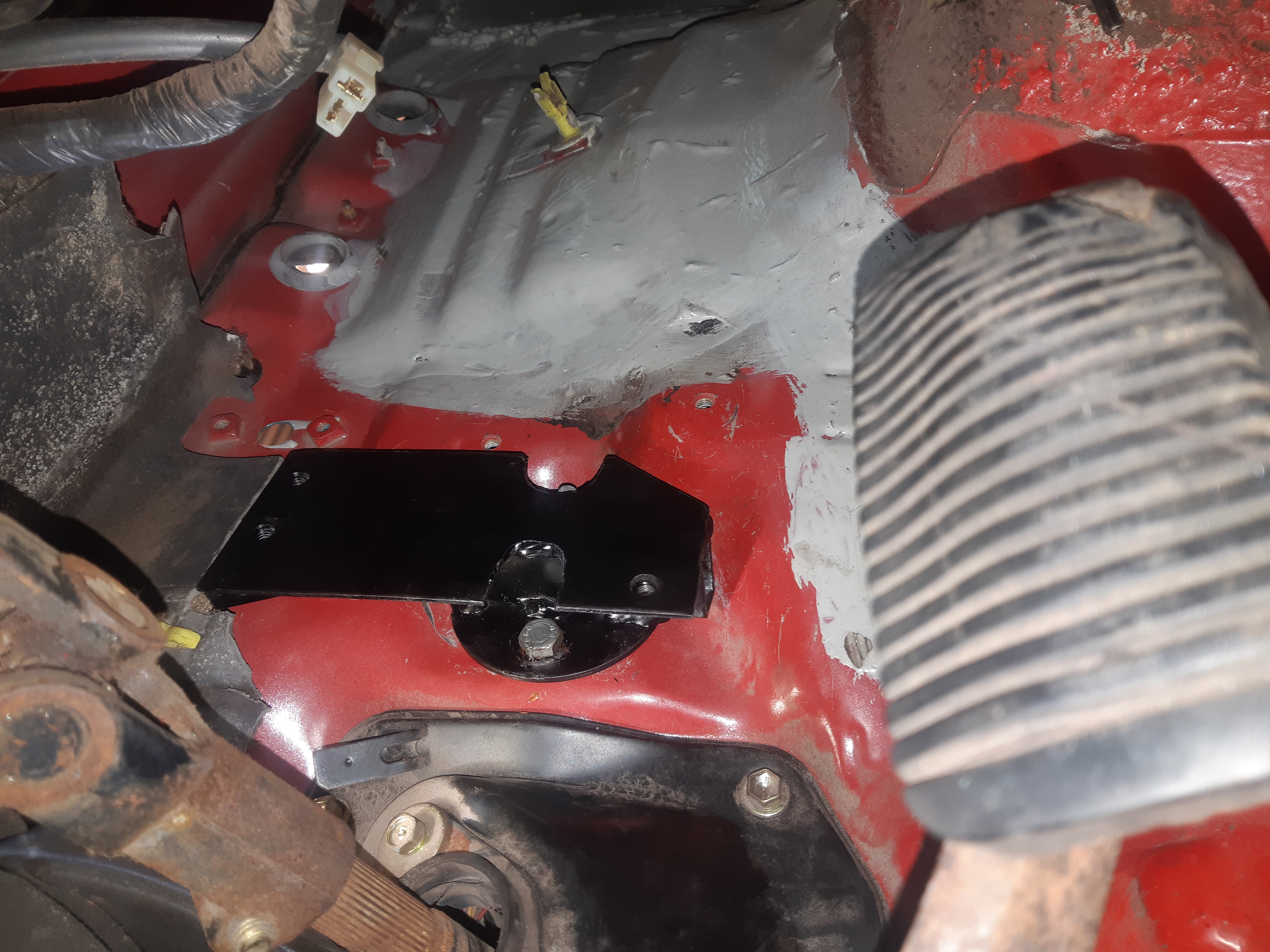

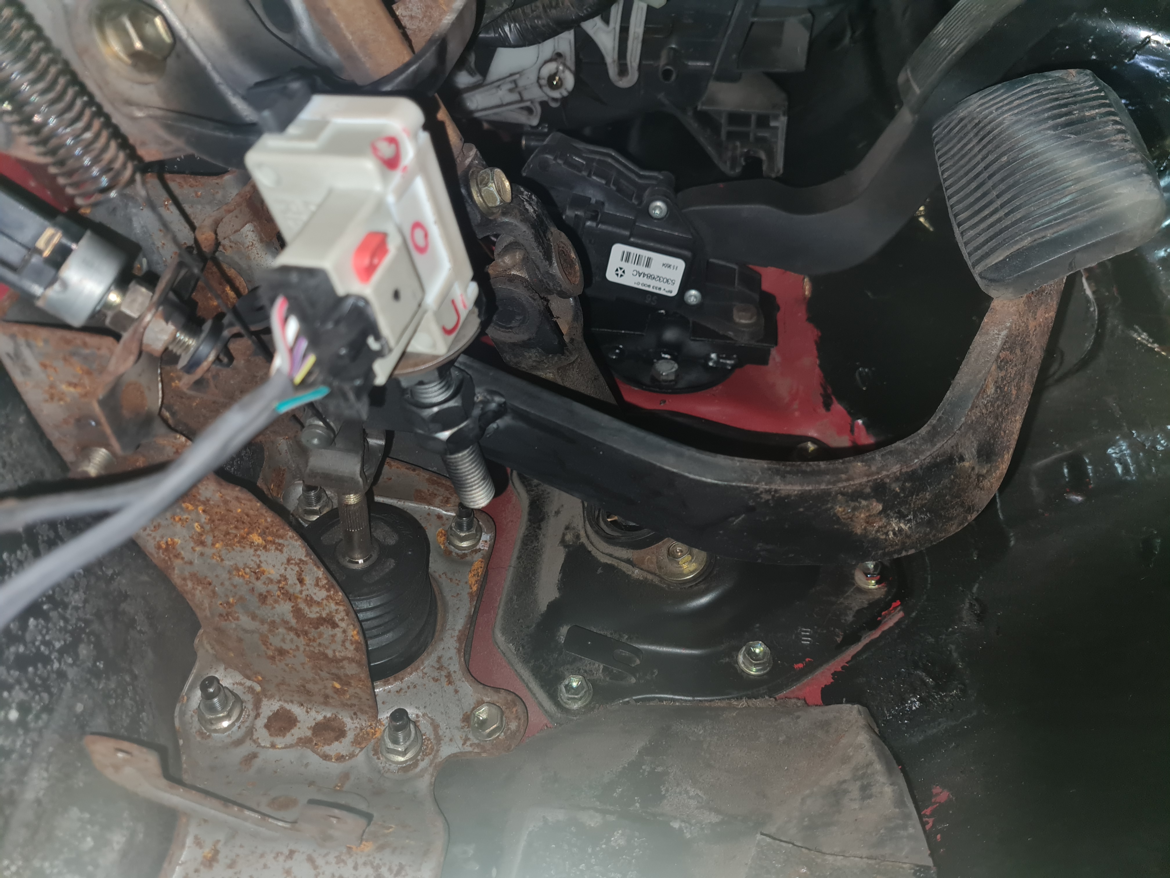

Inngjafar pedallinn úr dodgeinum kominn á sinn stað, farin að pæla í skiptirnum langar svoldið að nota þennan sem er á myndinni, kemur úr hemi cherokee.
Á eitthver hér skipti bracketið + barkan úr dodge með 208 millikassan?

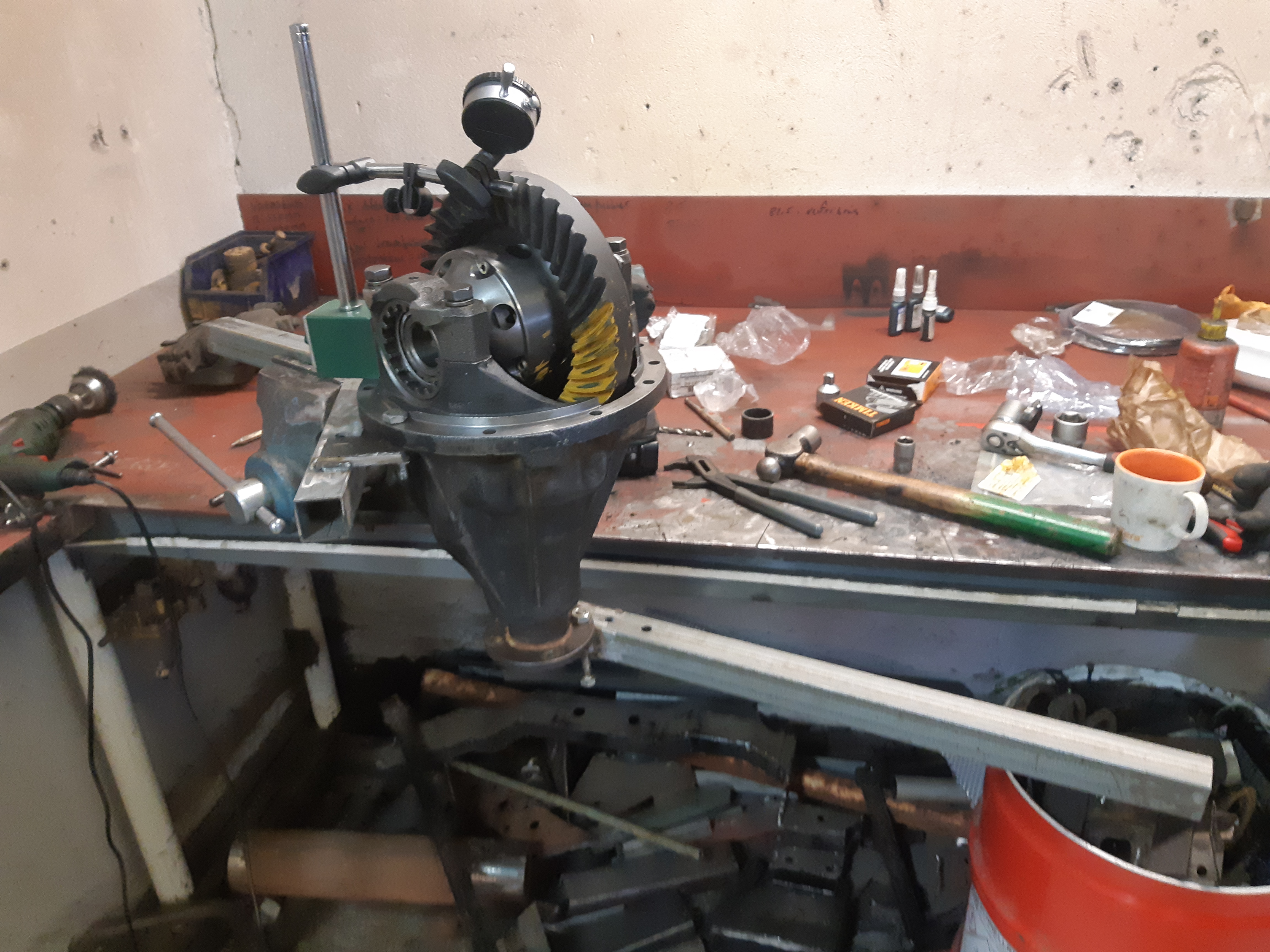

Posted: 10.feb 2022, 17:00
frá Elvar Turbo

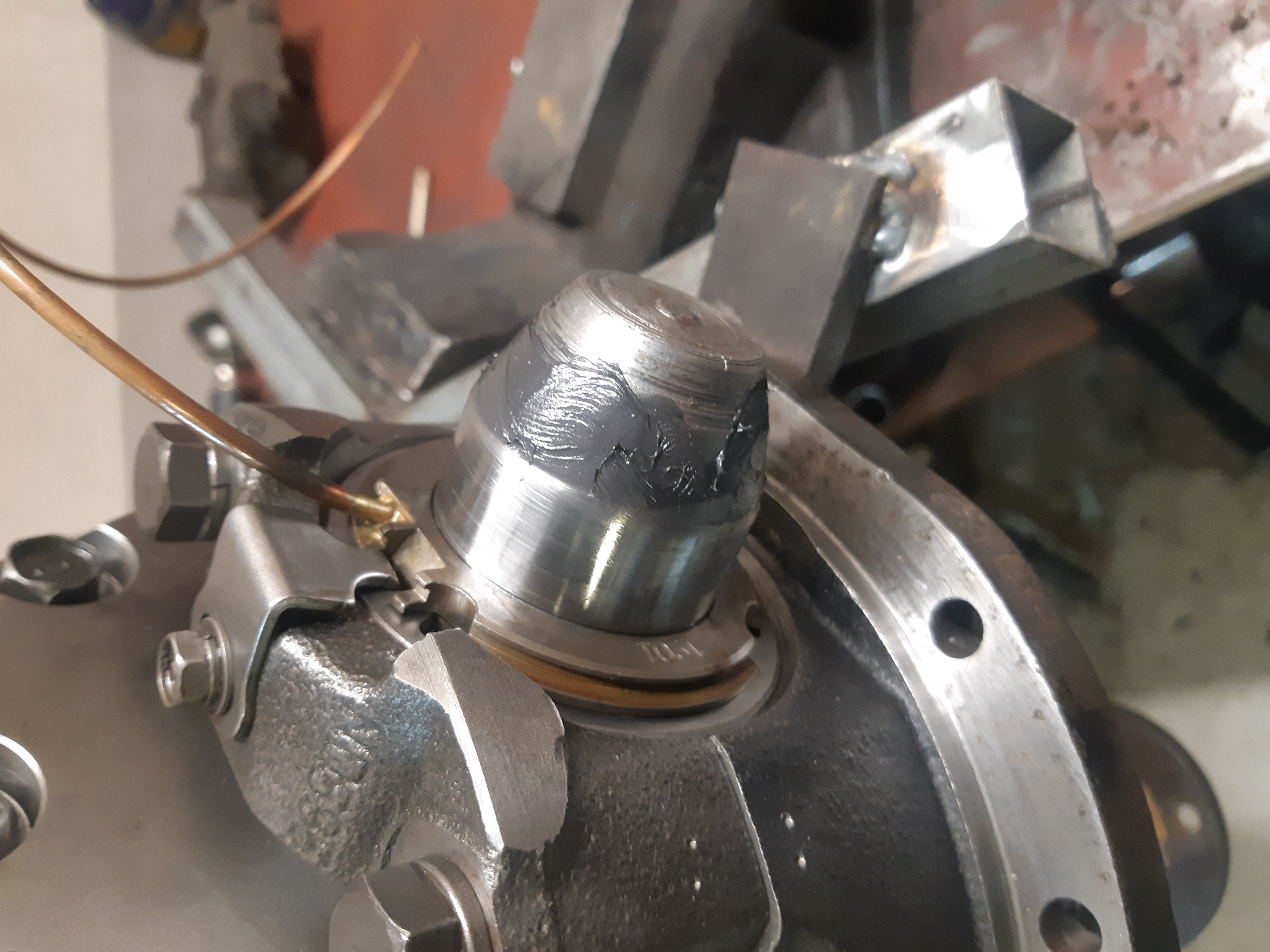

Nældi mér í Covid, þurfti ekki að hugsa mig mikið um hvað ég nýti tímann í

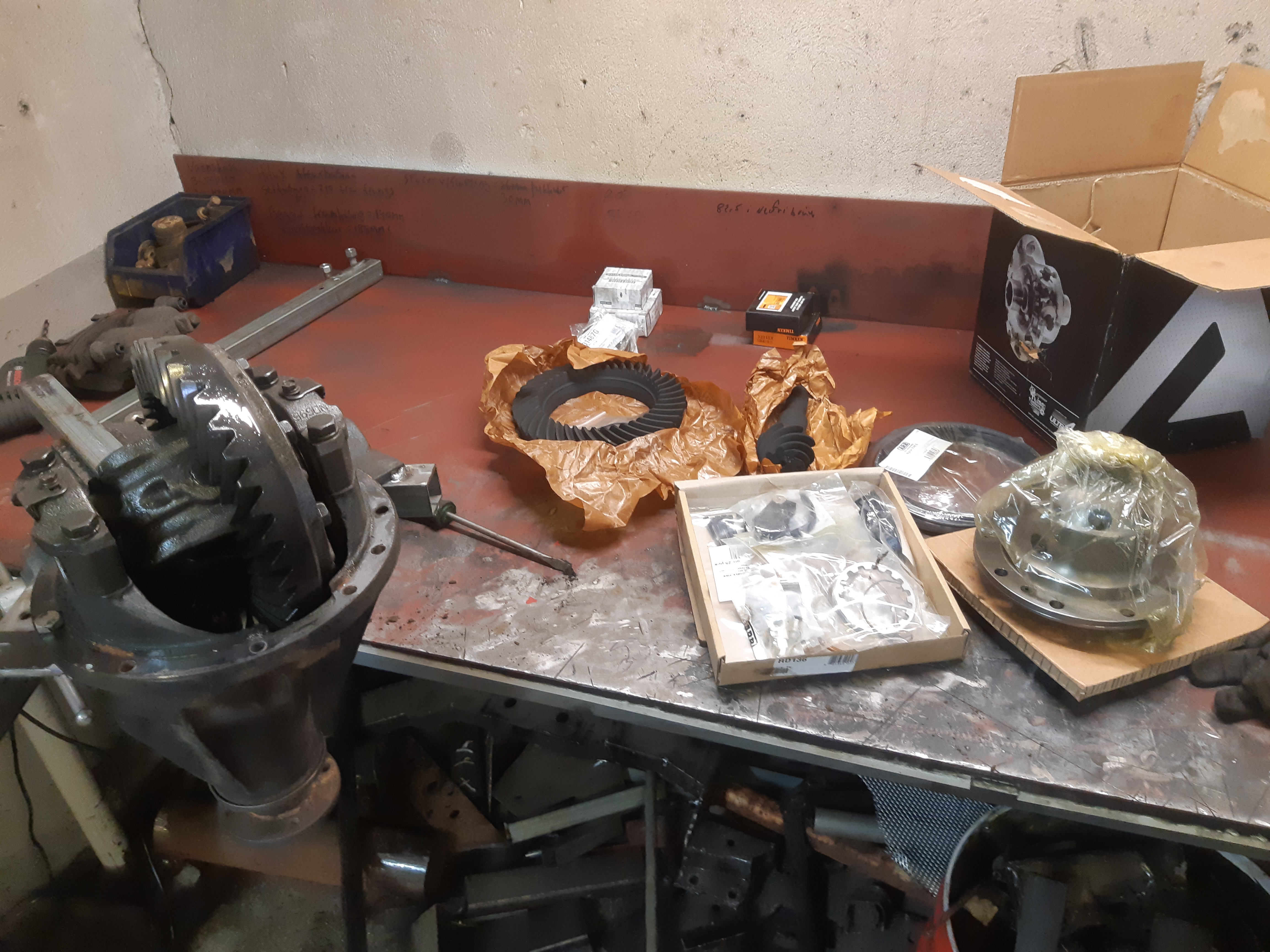

Framhásingin í spað, skipta um allar legur og pakkdósir.
Tek lokurnar í burtu og set flangsa í staðinn.
5.13 hlutfall og ARB læsing.
Svo var mér boðið í ferð í mars, ætla að láta reyna á að gera hann ferðafæran en er ekkert rosalega bjartsýnn

Kláraði framdrifið og þrýstiprófaði það
Smíðaði mér specialtool til að koma loft draslinu uppá keisinguna, svoldið nauið að koma o-hringjunum uppá og fatta rétt með ekkert fas.

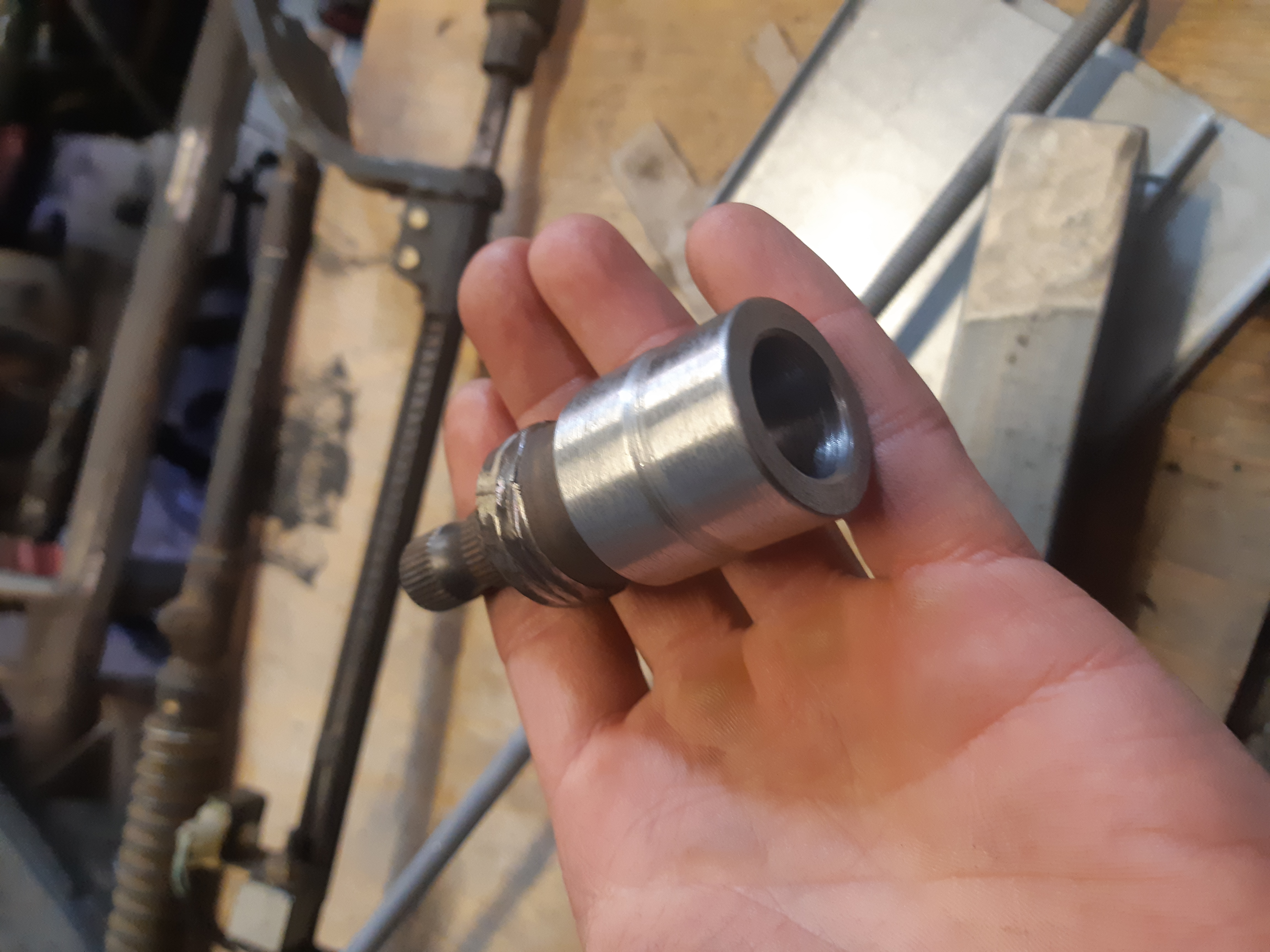

Smíðaði millistykki fyrir stýrisstöngina sem fer niðrí maskínu til að færa rillustykkið á réttan stað, á eftir að klára hana.

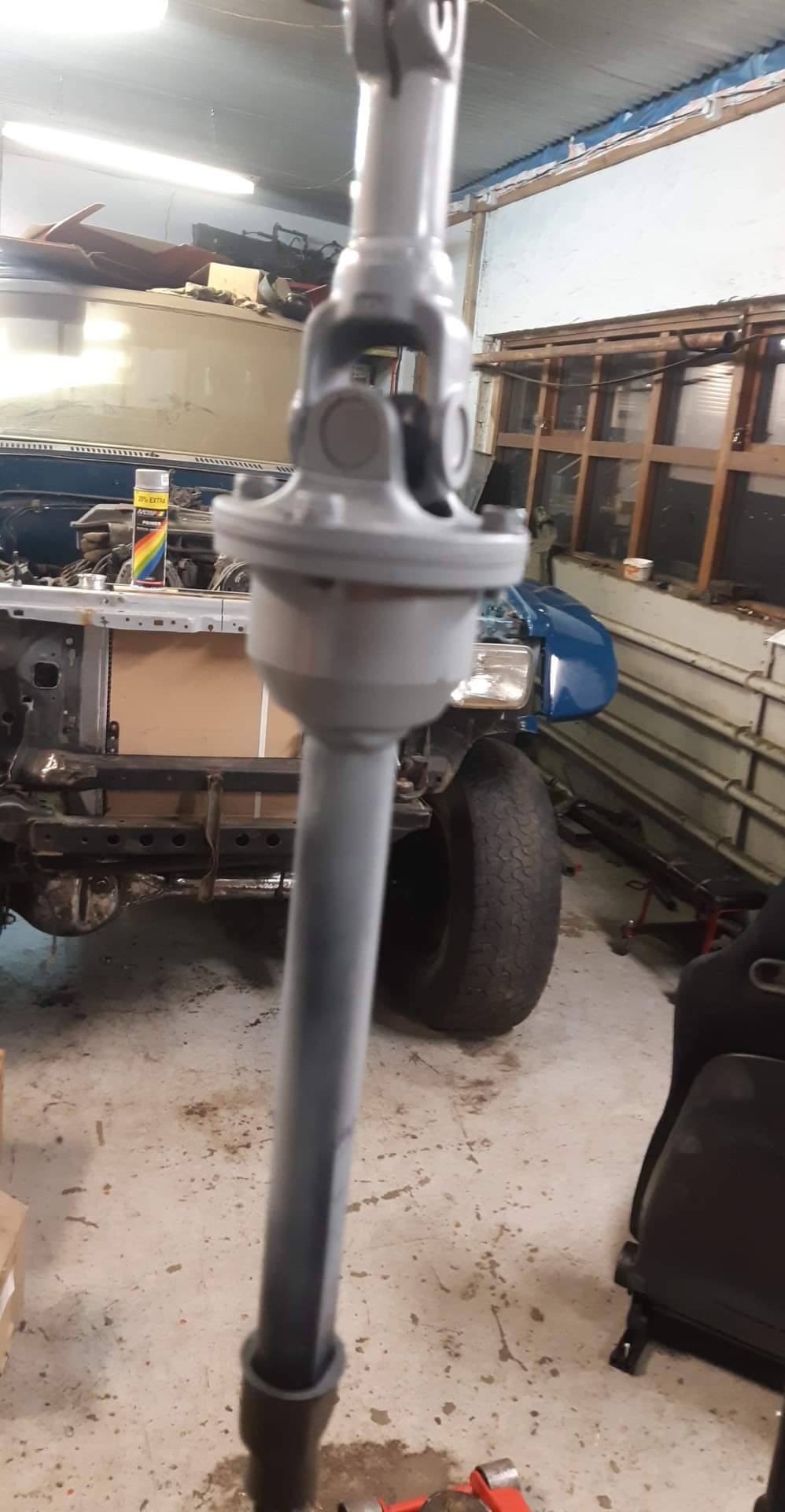

Búinn að vera að mæla og pæla, þarf að færa stýrismaskínuna aðeins út svo að stöngin sleppi við mótor.
Er kominn með drifskapt að framan til prufu, var að pæla i að smíða spacer við flangsinn á millikassanum þá get ég notað patrol skapt (munar 30mm)

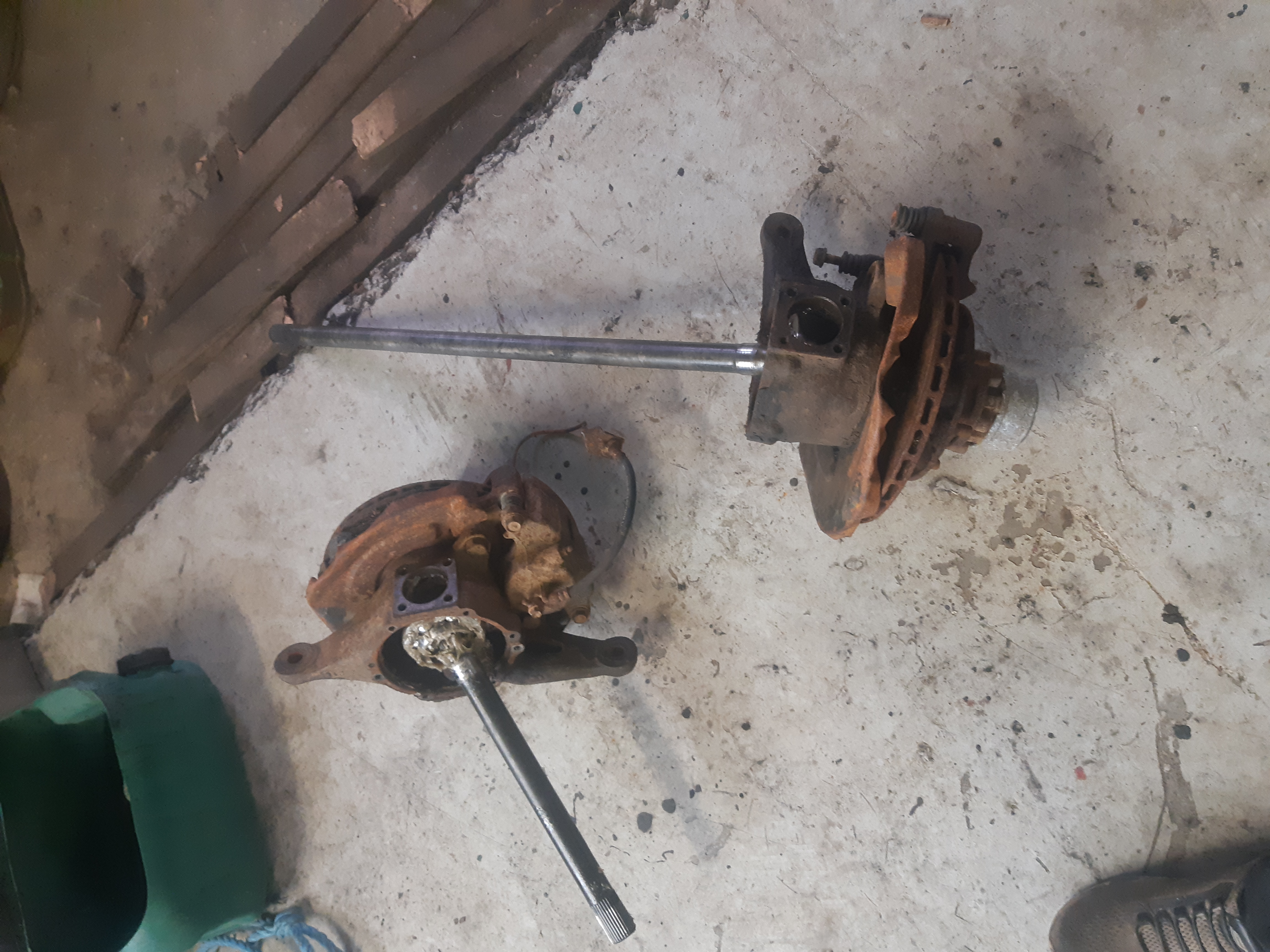

Jæja aðeins buið að gerast
Einn skemmdur legustútur og liðurinn í lengri öxlinum er stirður. Ekki skrítið þar sem hásingarnar eru keyrðar yfir 500þ km hehe
Framhásingin er enþá í vinnslu, keypti flangsa sem koma í staðin fyrir lokurnar.
Fékk lánað framskapt úr y61 til að máta, smíðaði spacer til að máta það í, fannst það tæpt við olíupönnuna á skiptinguna (skaptið kemur bílstjóra meginn í dodgeinum) en þetta sleppur. Næsta skref er að fá lengra skapt og sleppa spacernum.
Boraði nýja deilingu í flangsinn á millikassanum þannig y61 flangsinn passar beint á.

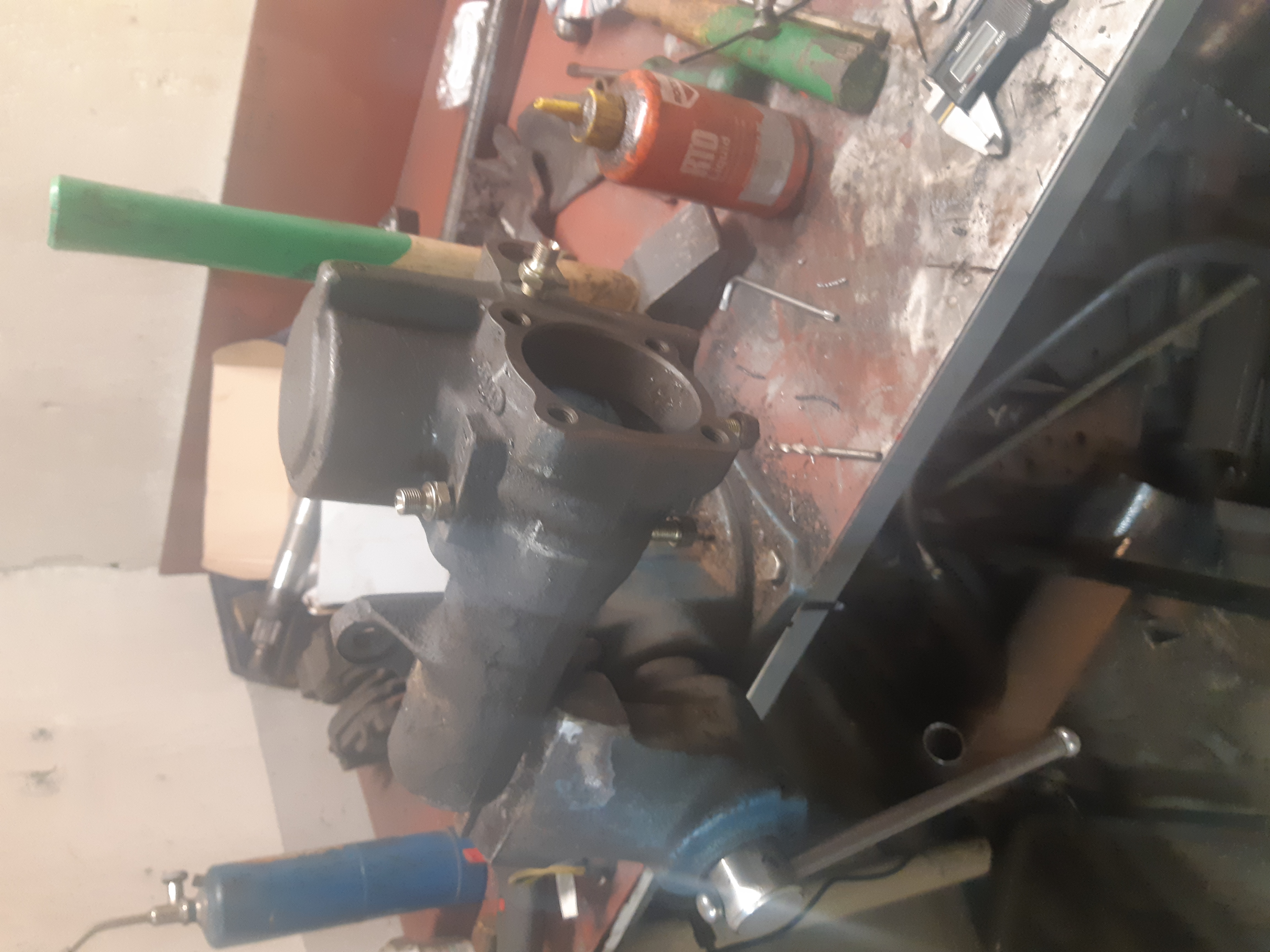

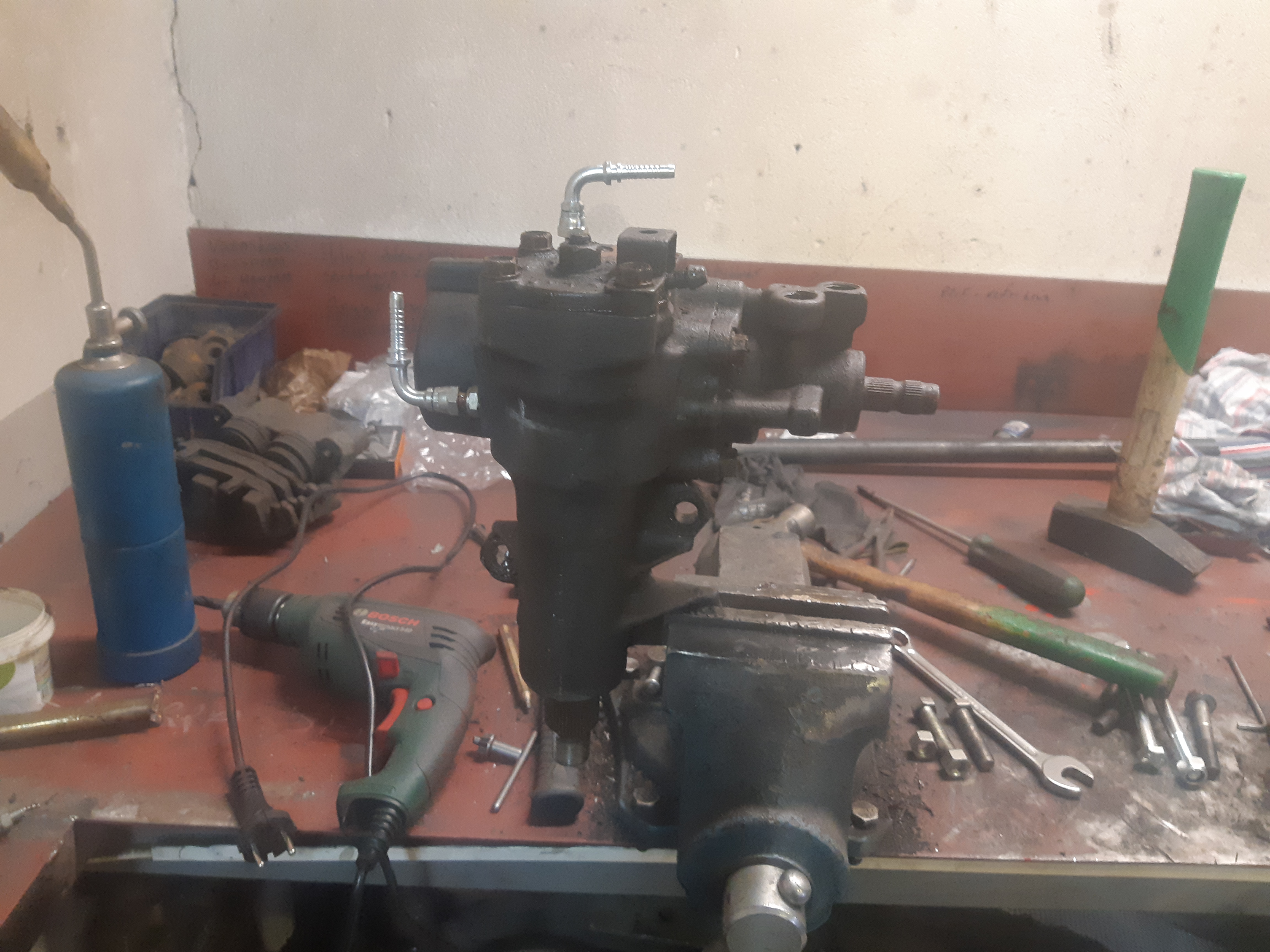

Búinn að vera að vinna í stýrinu
Boraði og snittaði maskínuna fyrir tjakkinn
Smíðaði 30mm spacer undir maskínuna svo að stýrisstöngin sleppur við mótorinn
Togstöngin er í vinnslu
Fór svo í varahlutalagerinn og sótti tvö liðhús, aðalega til að fá legustútinn

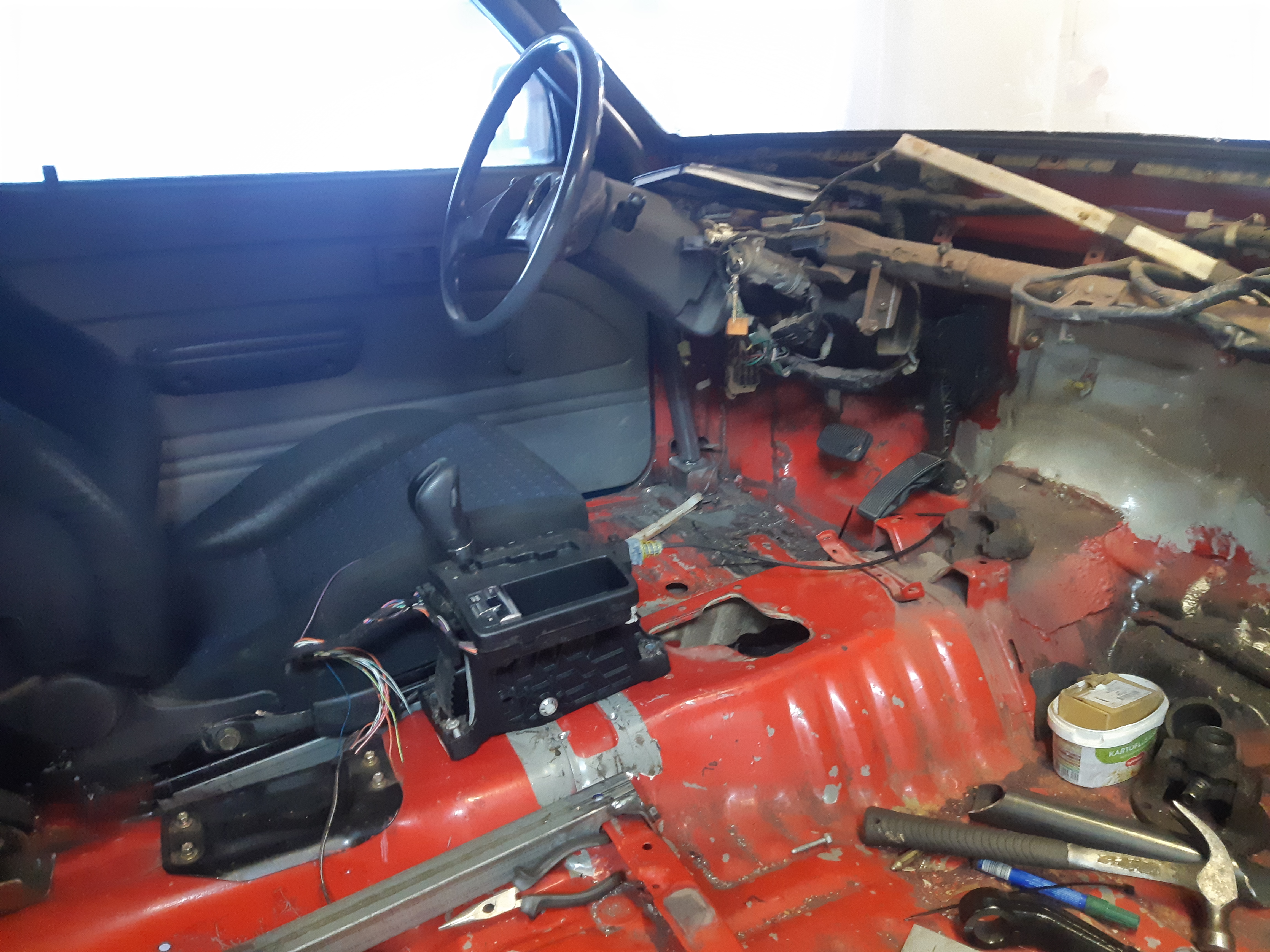

Eitthvað að brasa í þessu
Stýrisstöng niðrí maskínu tilbúin, endaði með 90krúsel lið uppvið maskínu, smíðaði millistykki þaðan yfir í wj cherokee stýrisstöng með draglið og þaðan uppi orginal hilux.
Togstöngin er kominn í

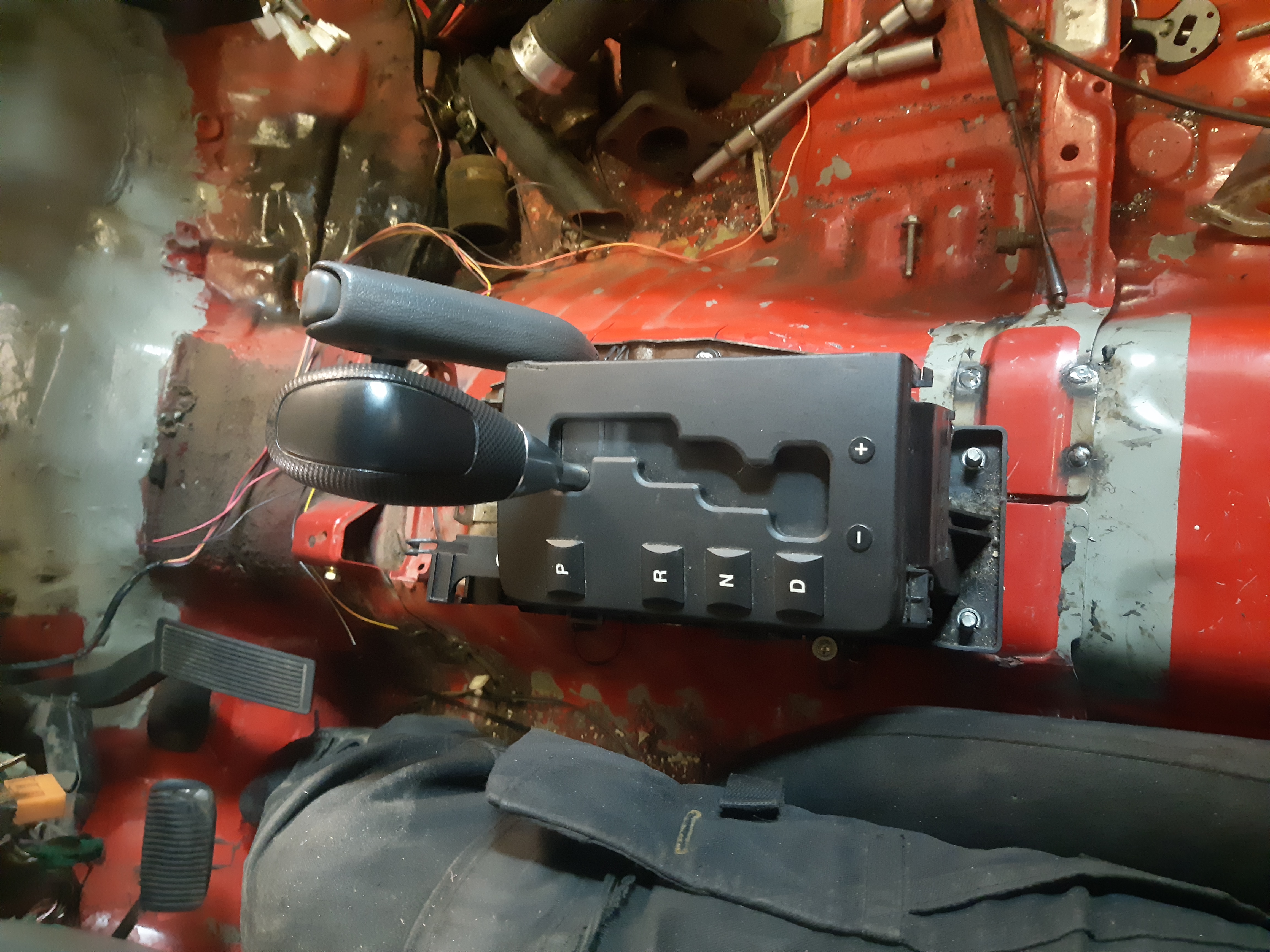

Skiptirinn fyrir ssk og millikassa er kominn í og klár
Inngjöfinn er kominn á sinn stað

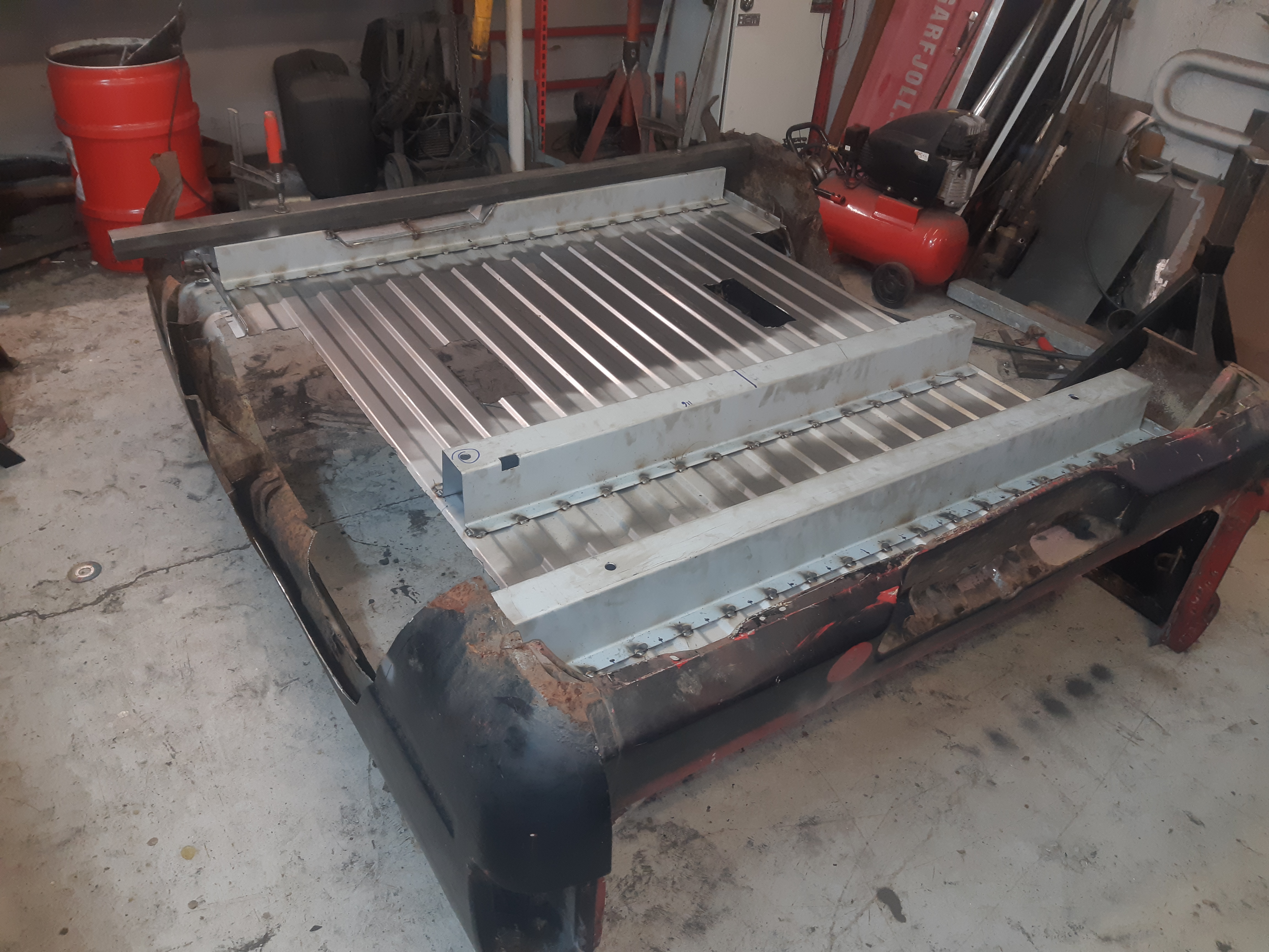

Er að vinna í að steikja skúffuna hjá mér saman
Re: Forljótur
Posted: 17.jan 2023, 20:46
frá Elvar Turbo

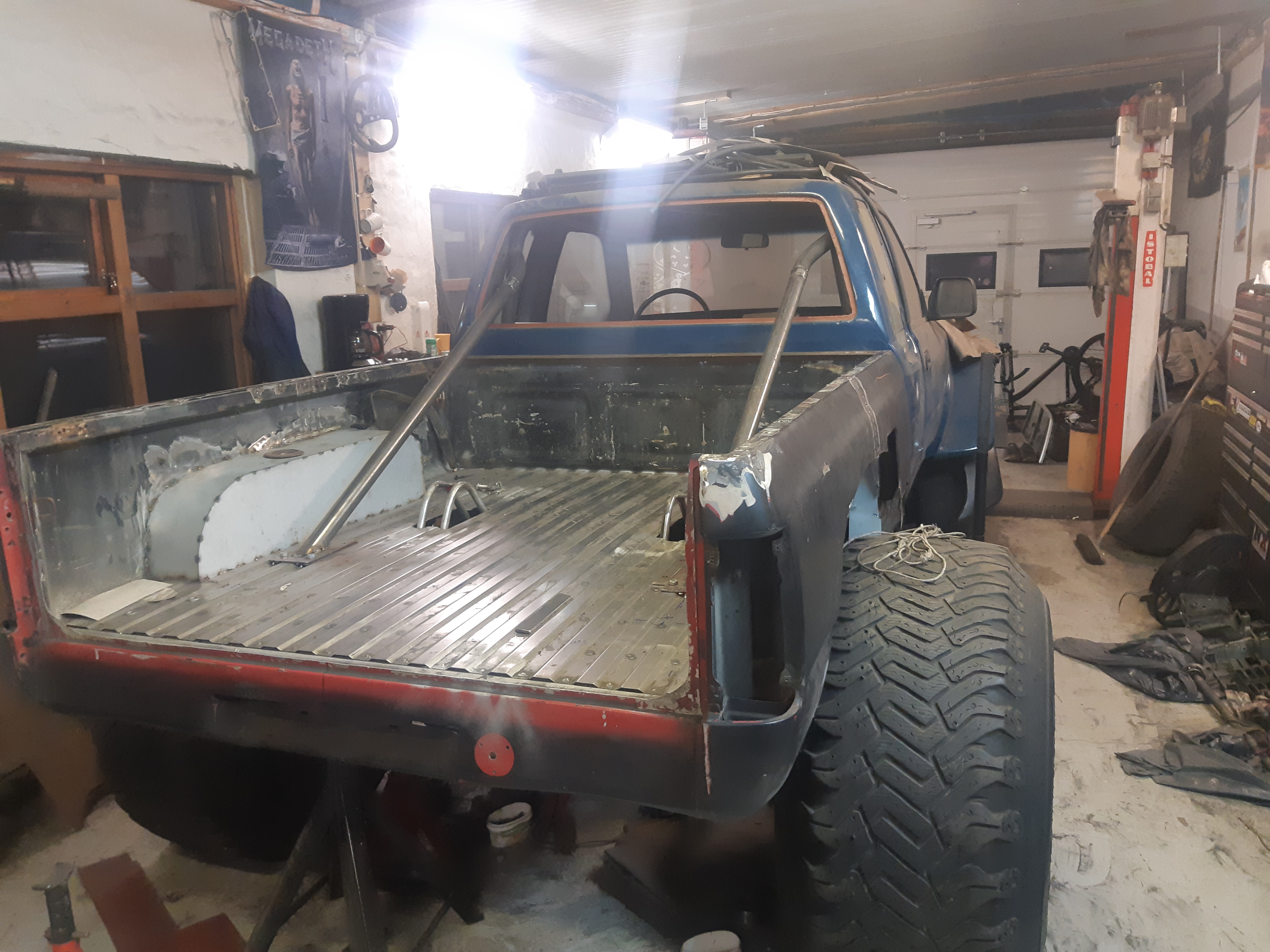

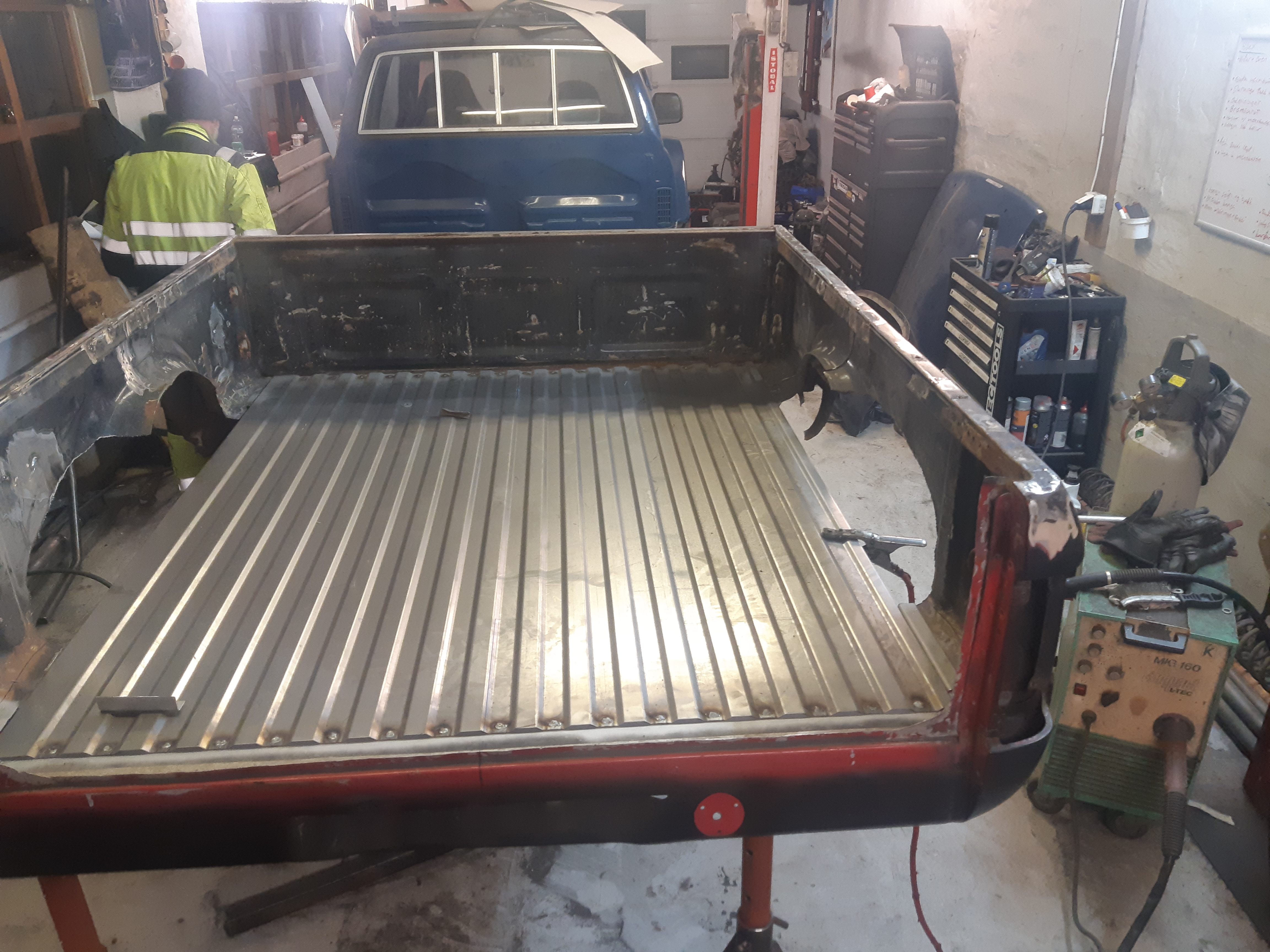

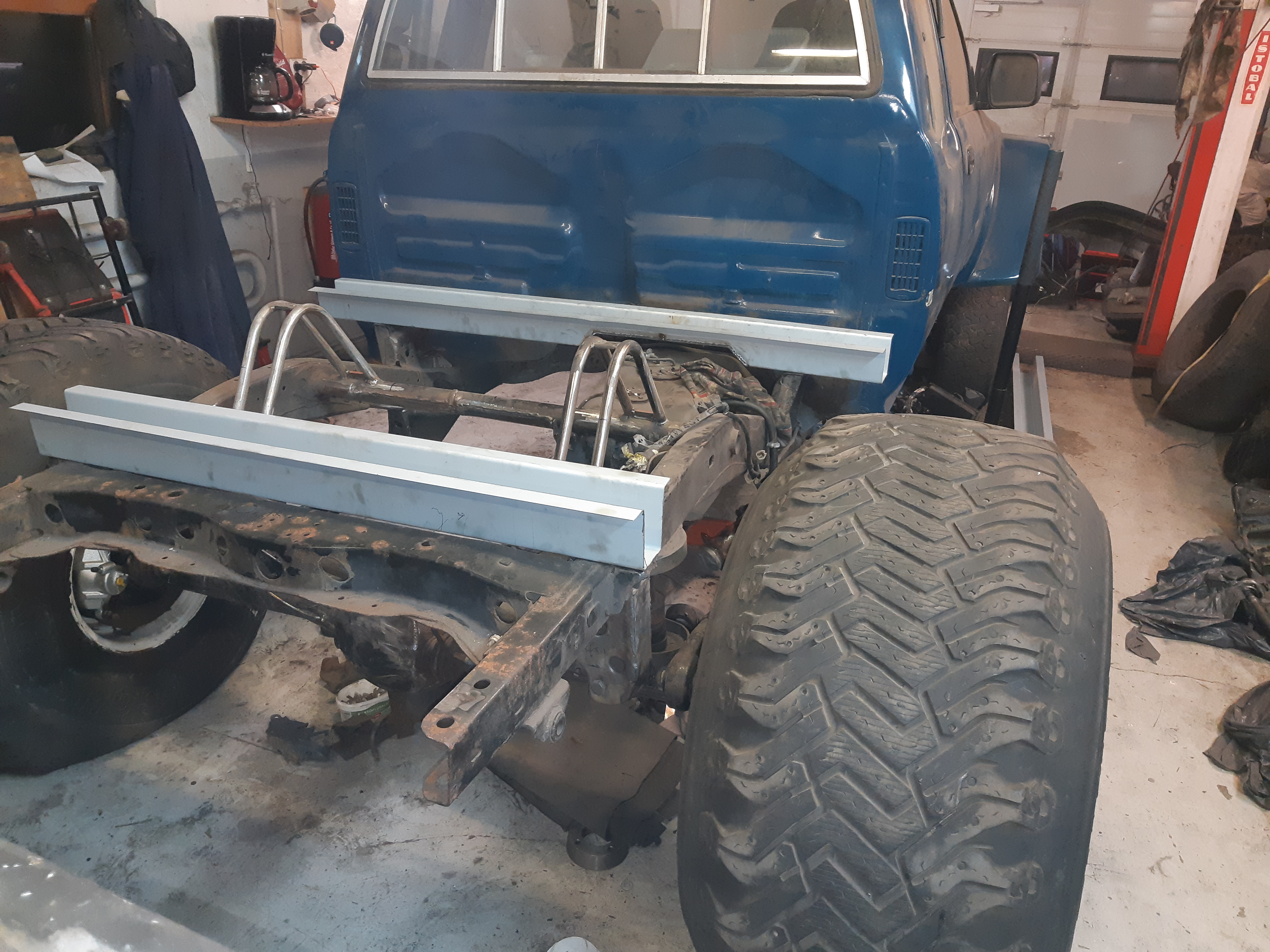

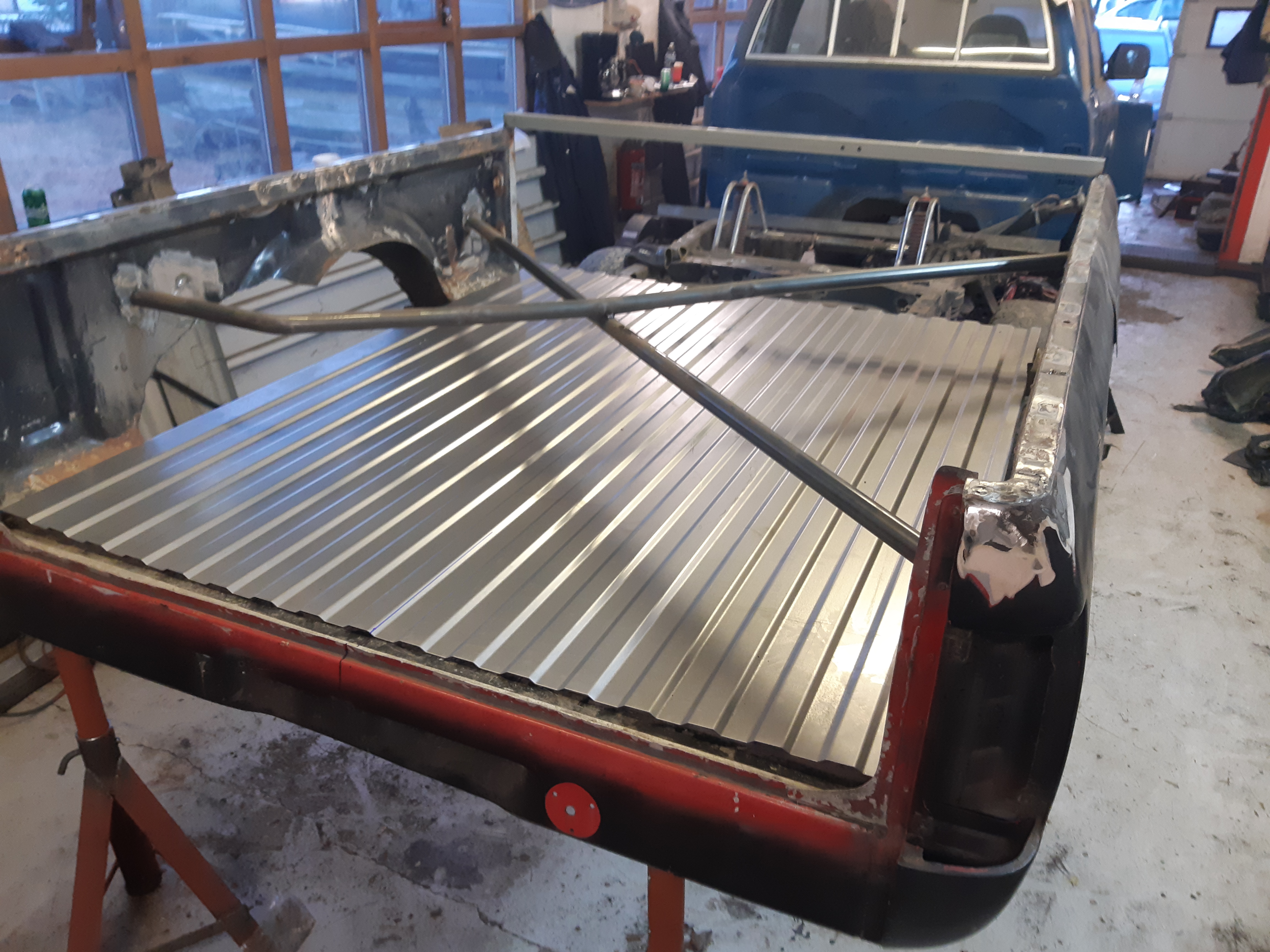

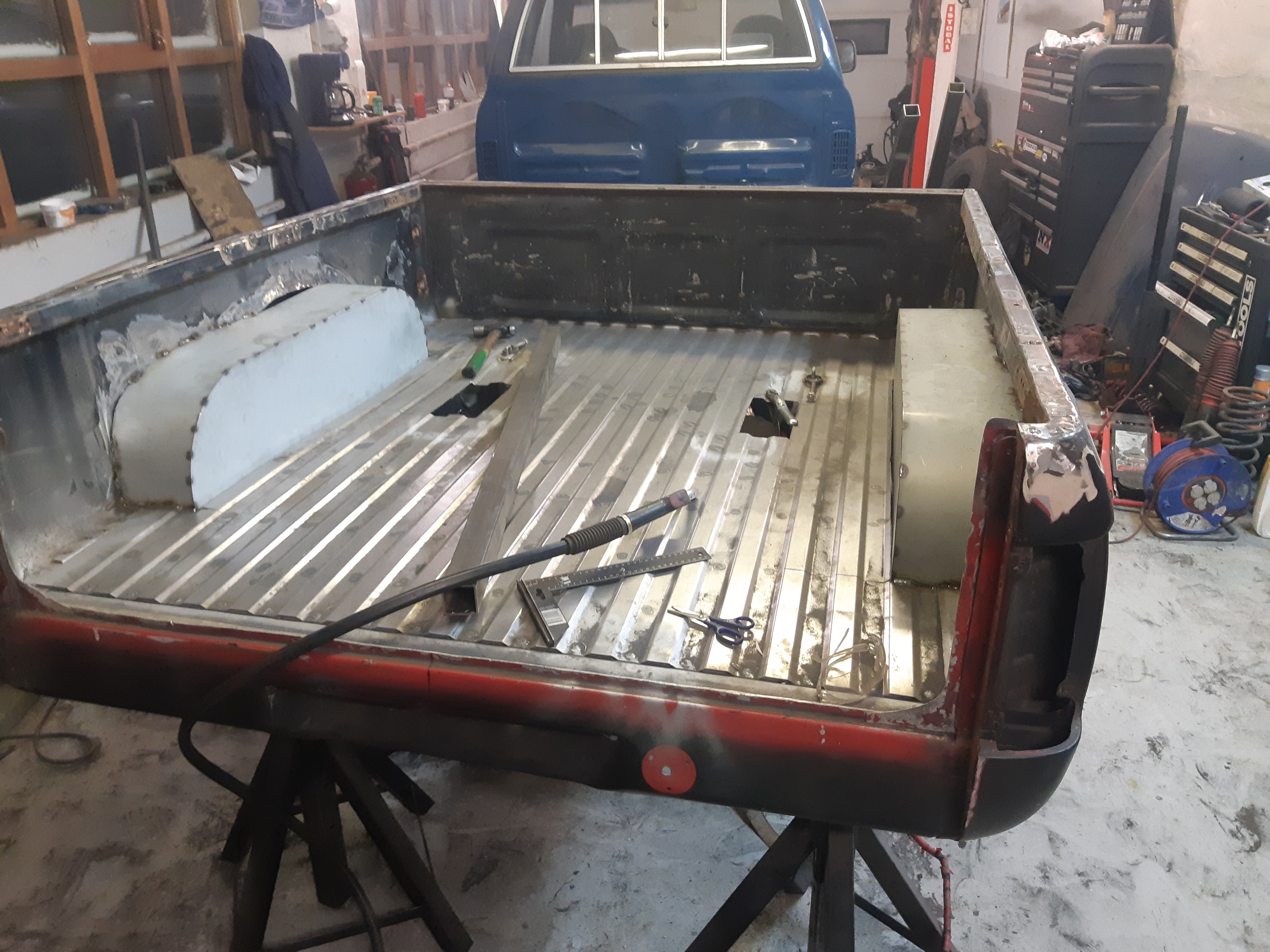

Koma bitunum á sinn stað

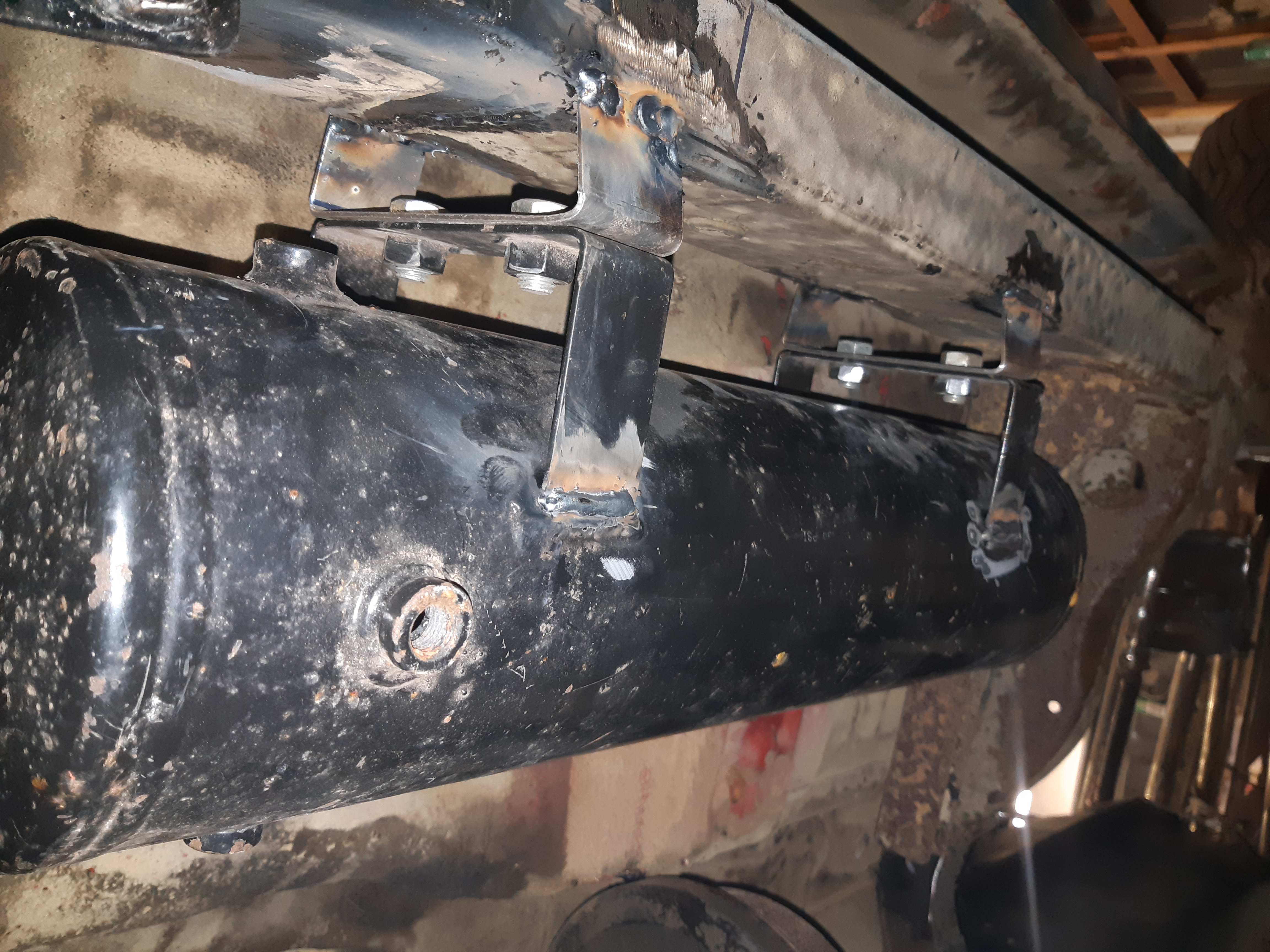

Smíðaði loft tank þarna fyrir úrhleypibúnaðinn
Annar minni loft tankur framar í grindinni fyrir lásinn (var vel ölvaður að smíða þetta í þarna hehe)

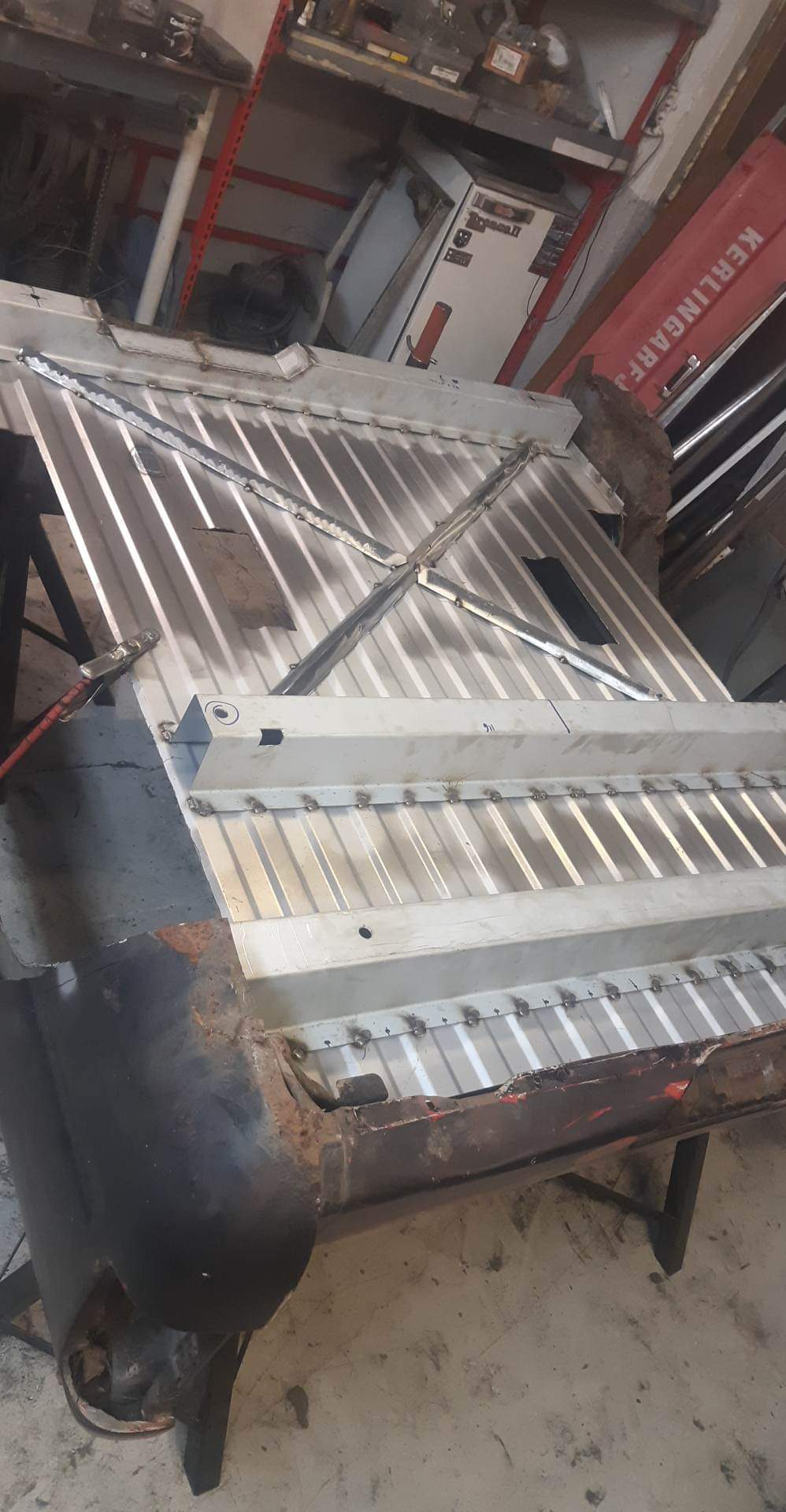

Botninn klár

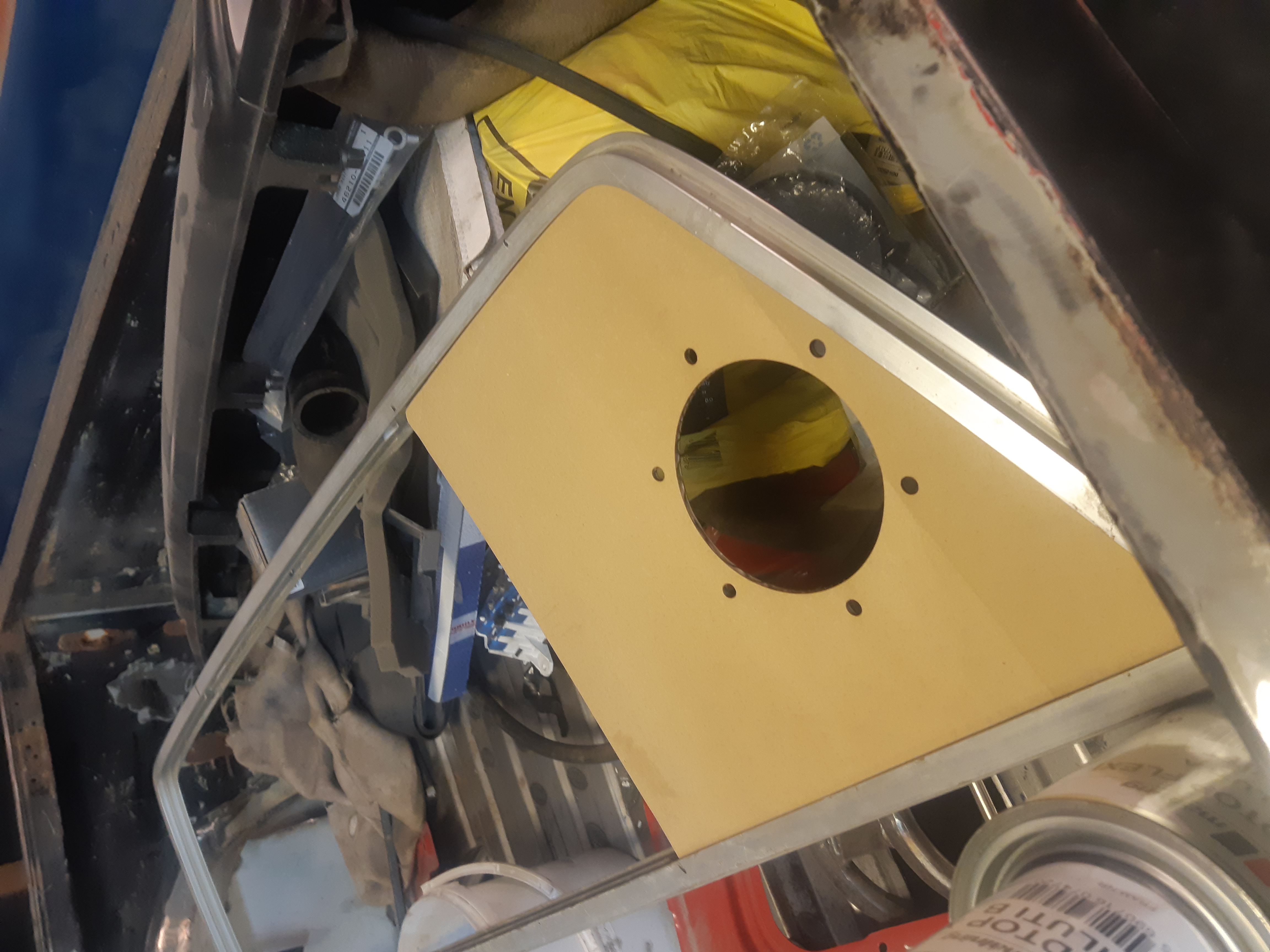

Hjólskálar klárar, smíðaðar í yfirstærð svo ég þurfi ekki að breyta þeim ef ég lækka hann
Seinustu stífurnar í búrinu klárar, hel sáttur. Þær eru boltaðar í botninn á pallinum og eru á klemmu sem er boltuð saman ofar á rörunum

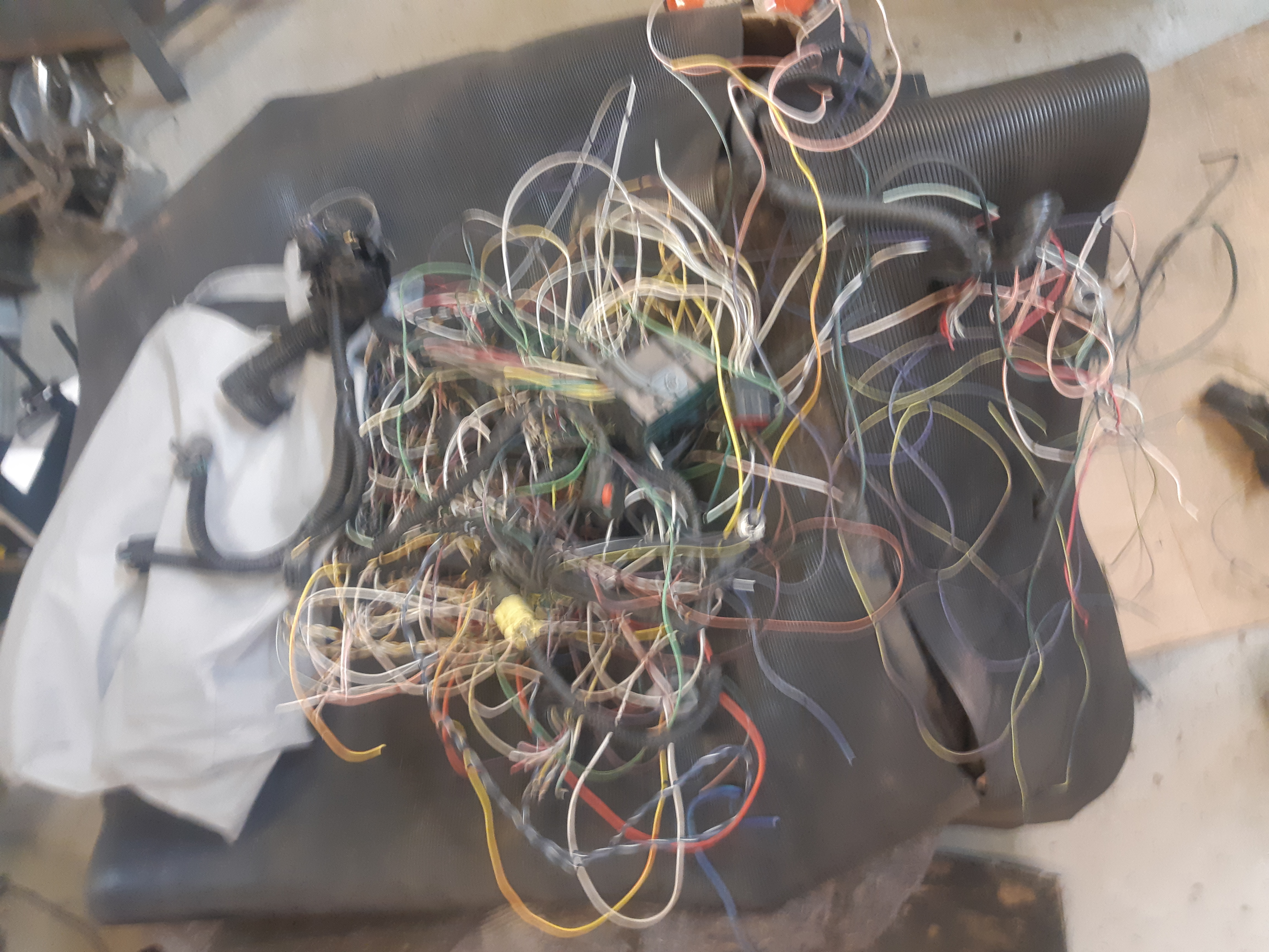

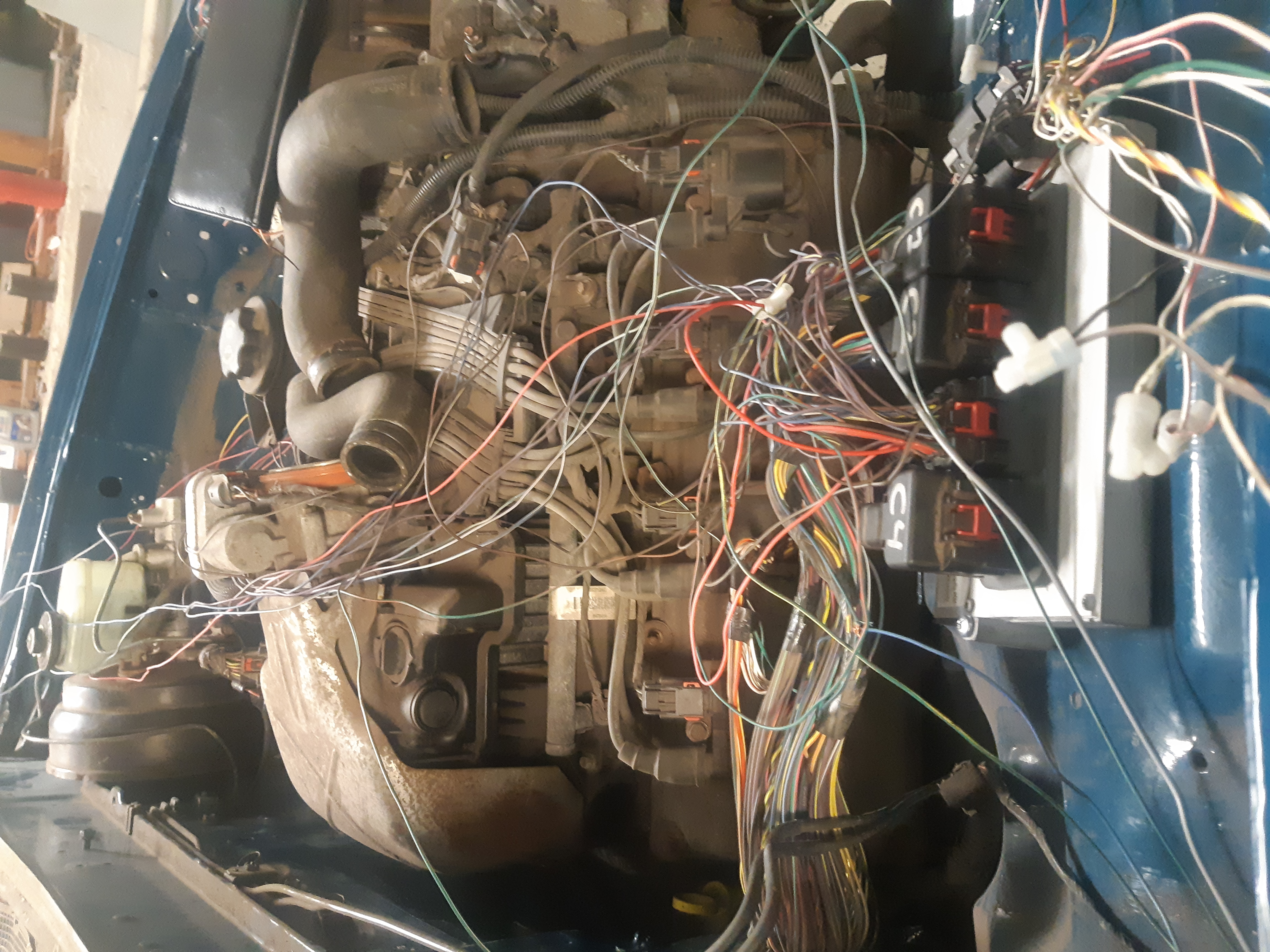

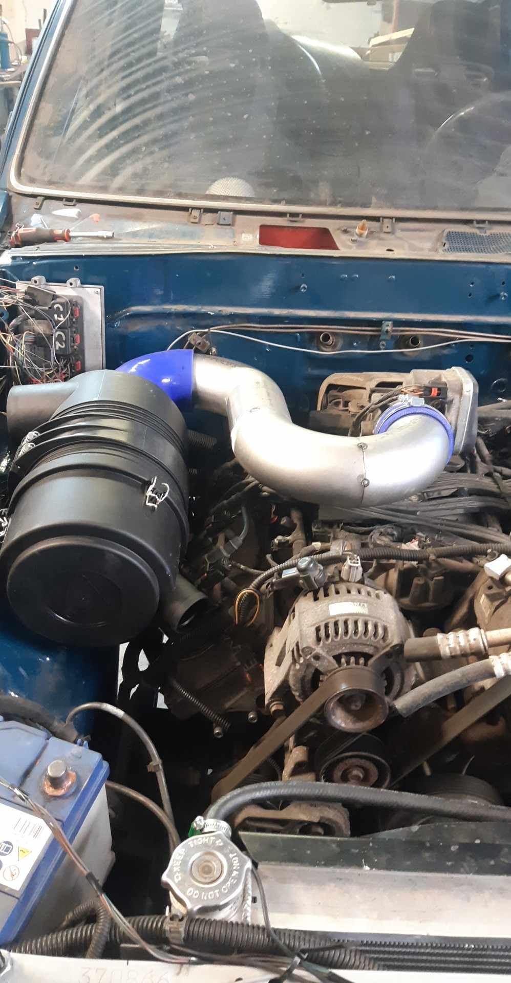

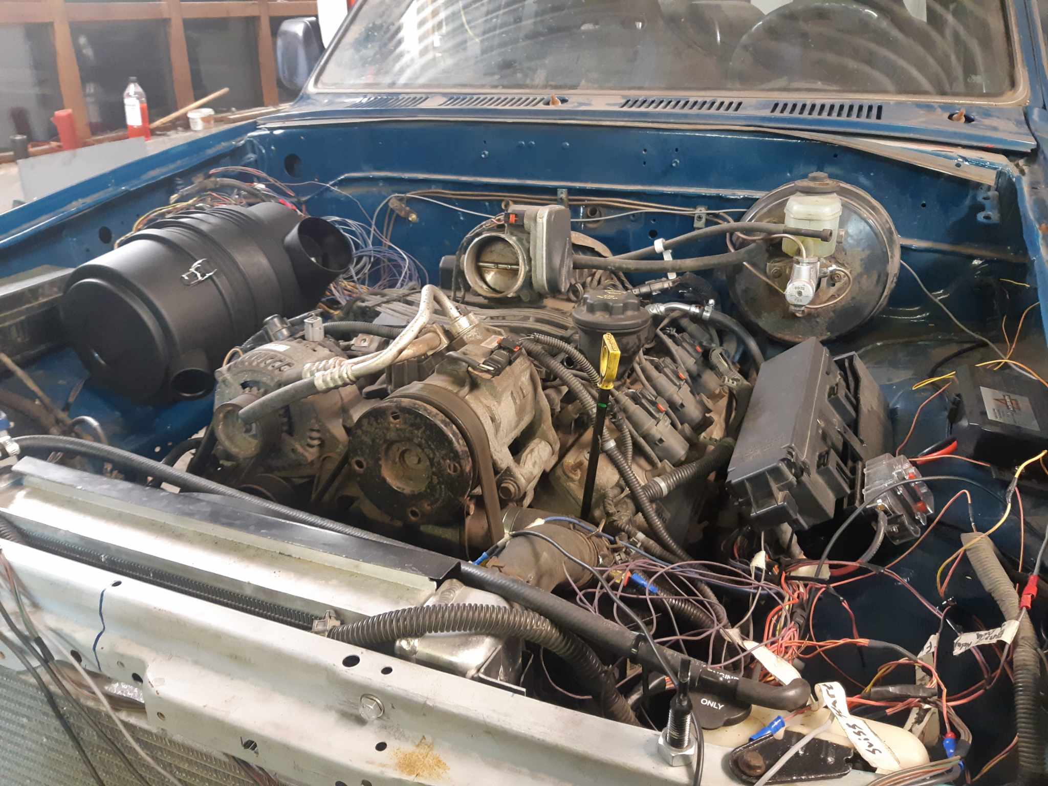

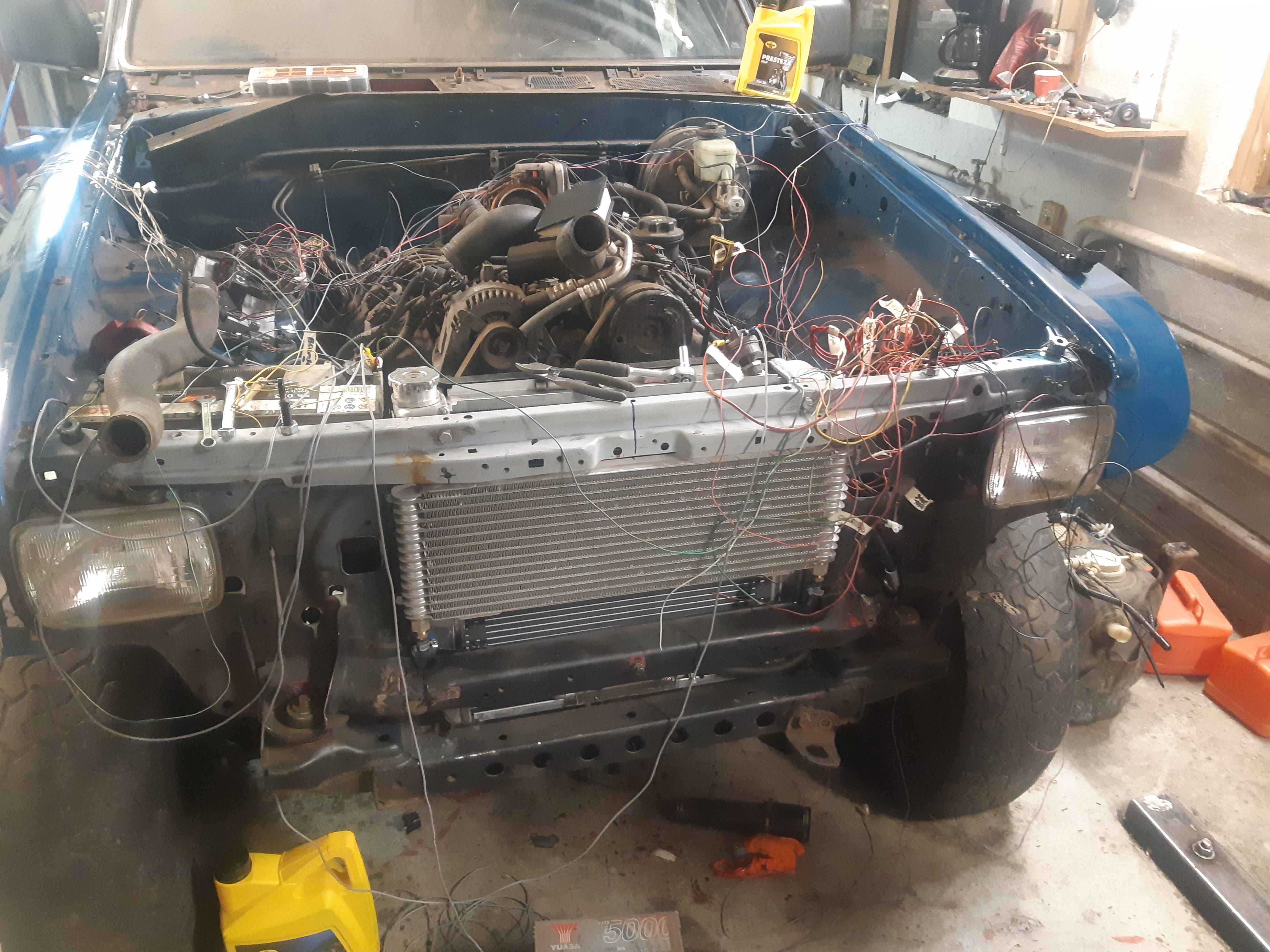

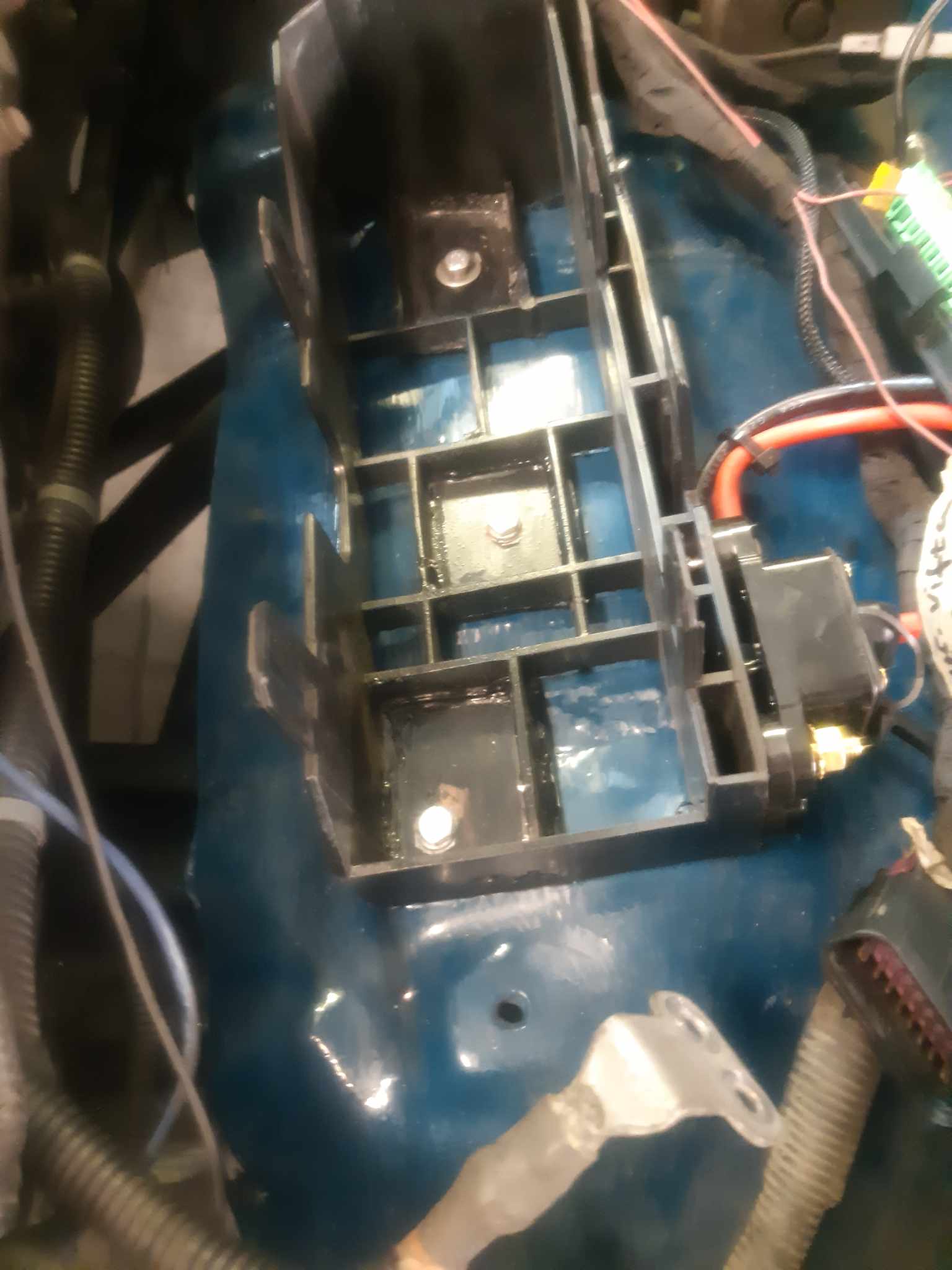

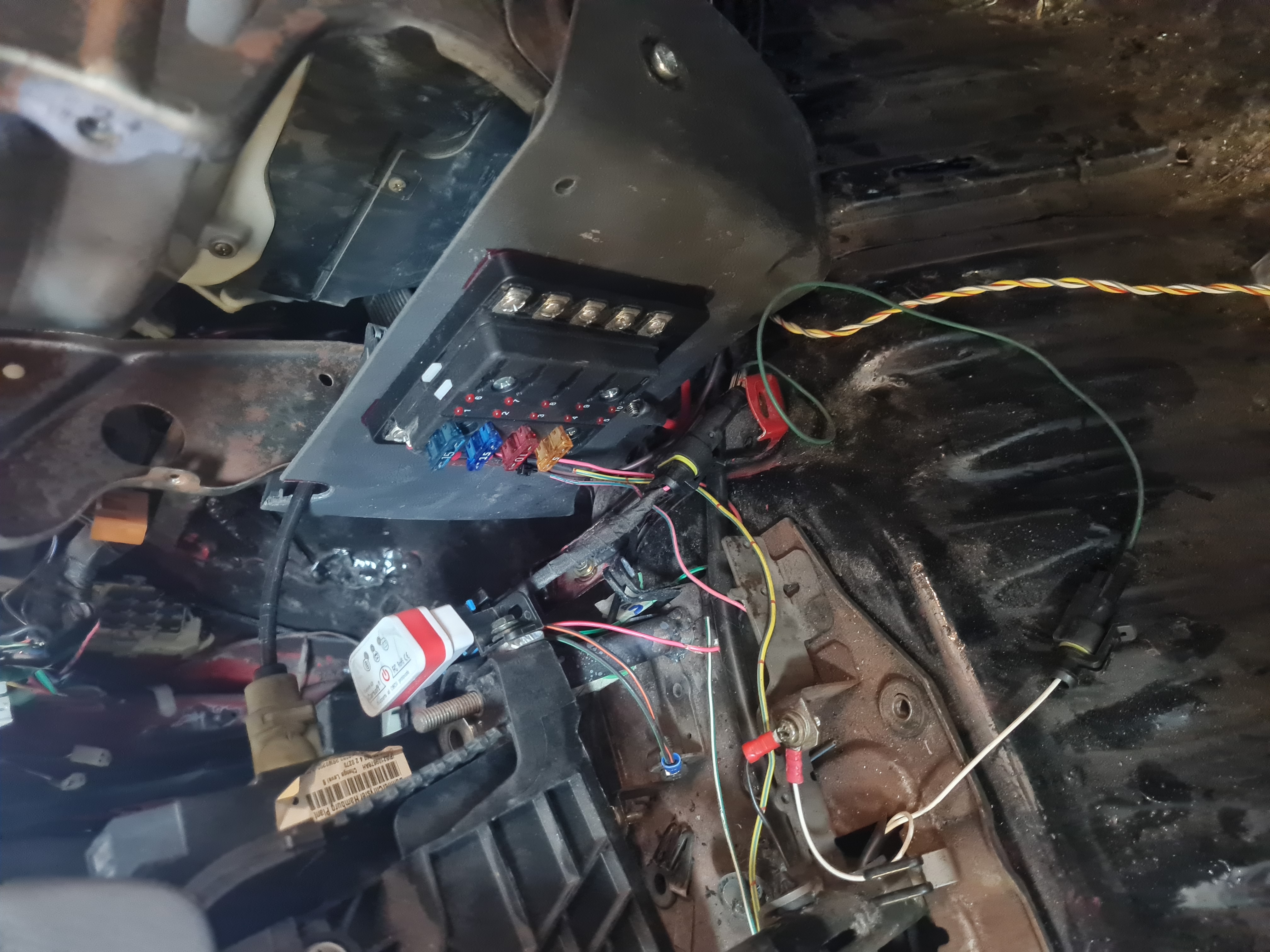

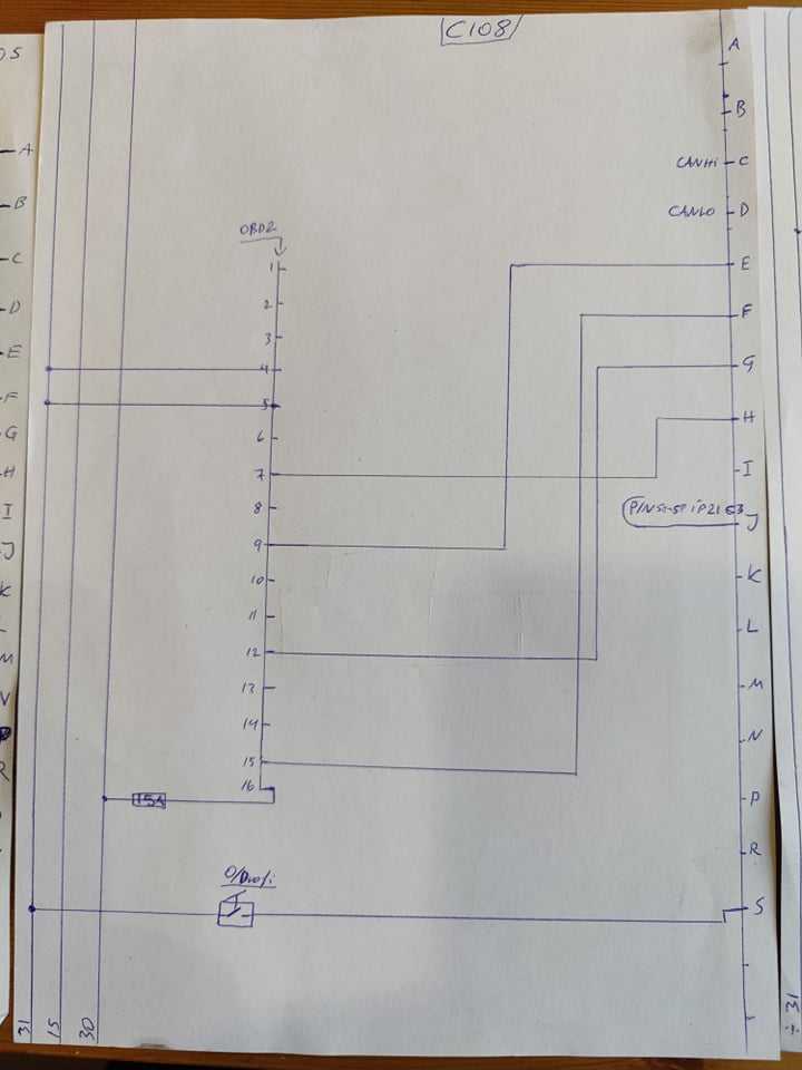

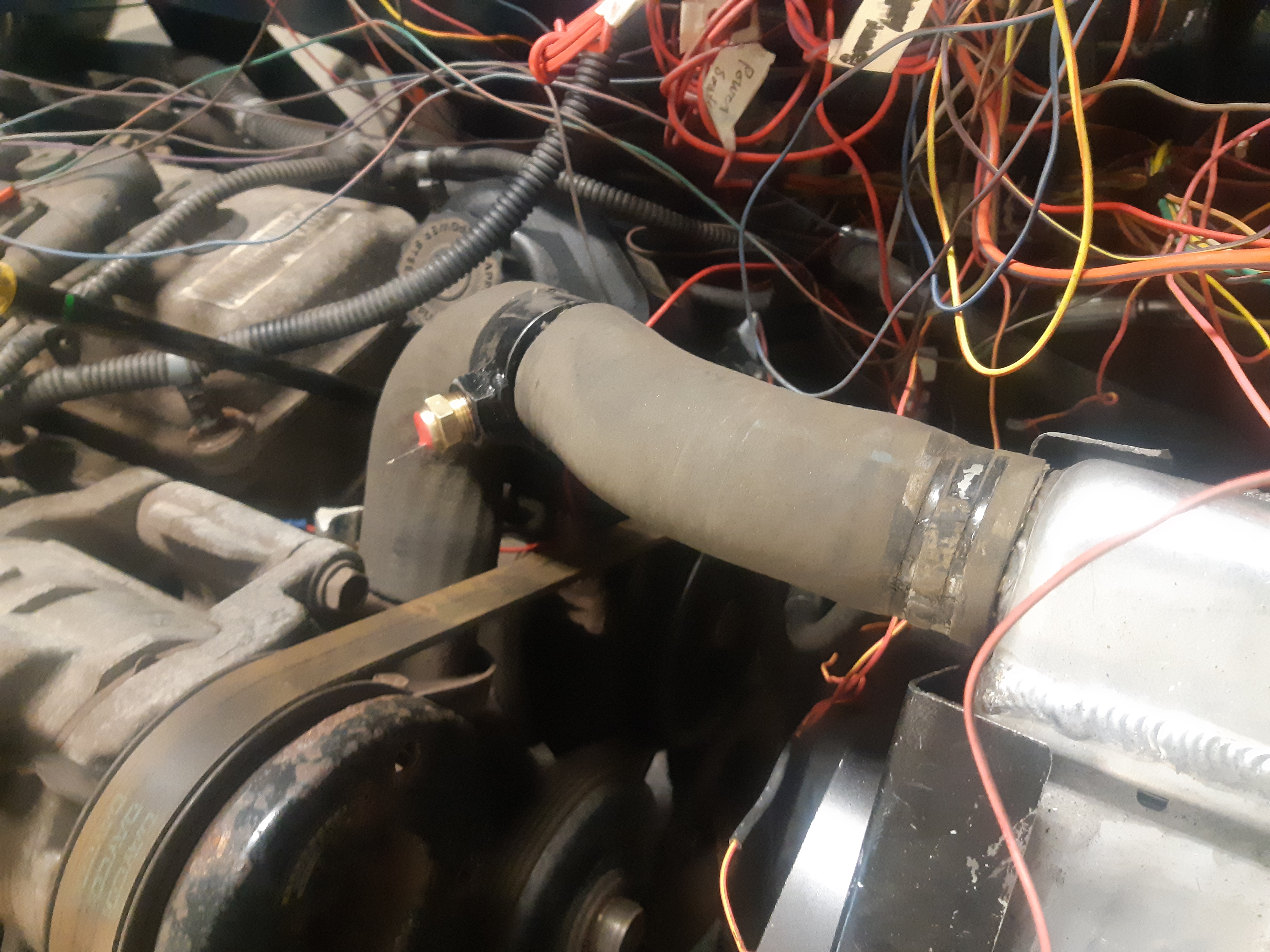

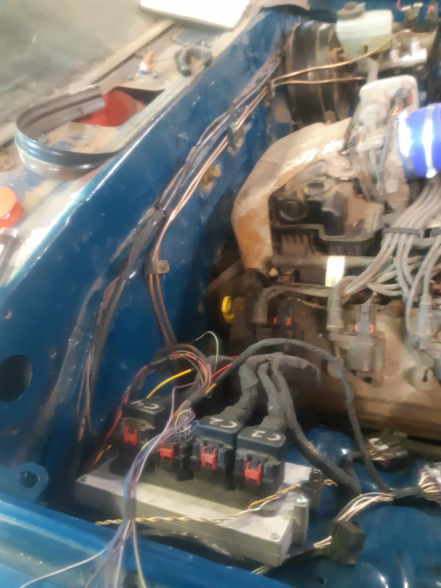

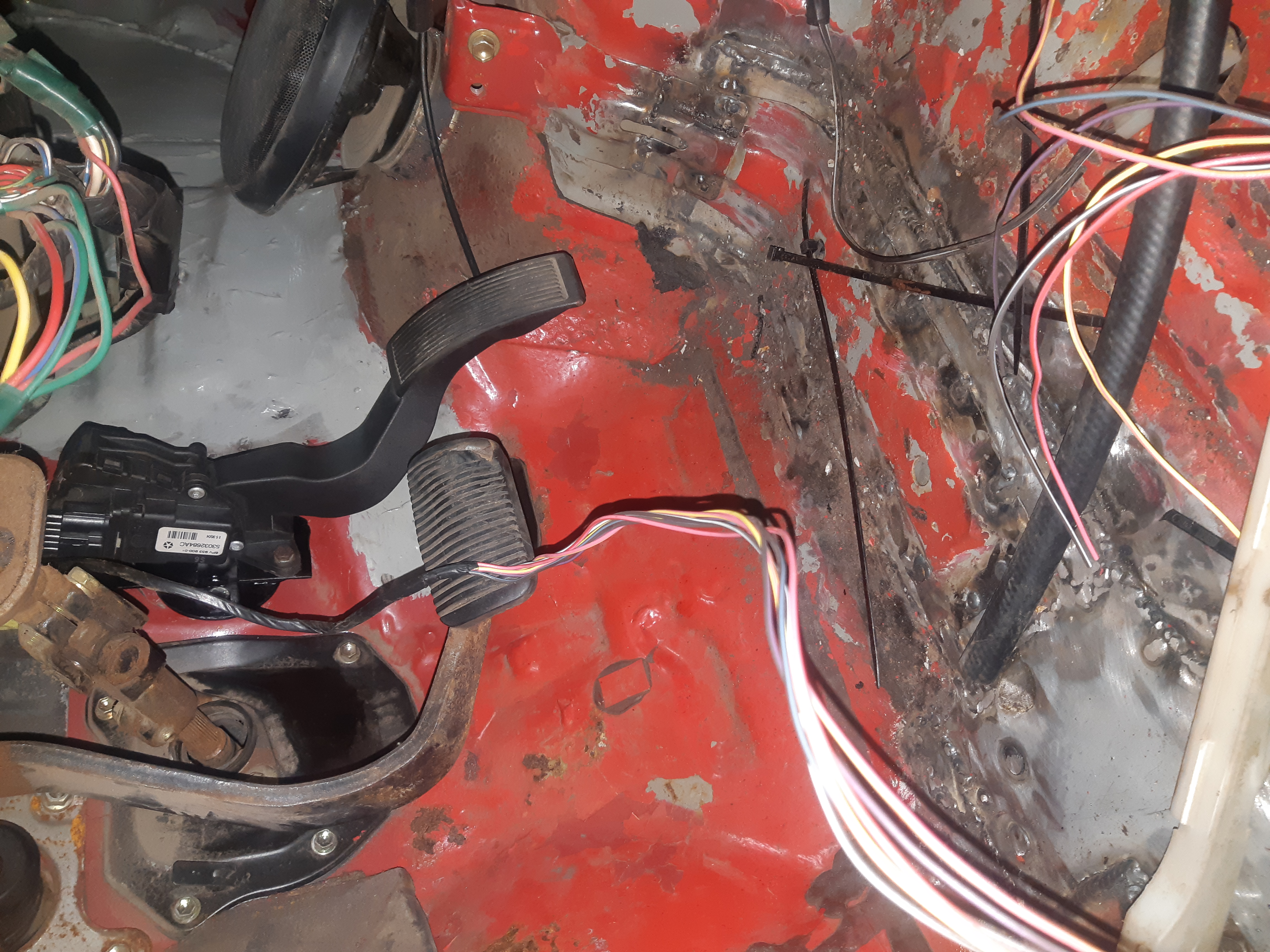

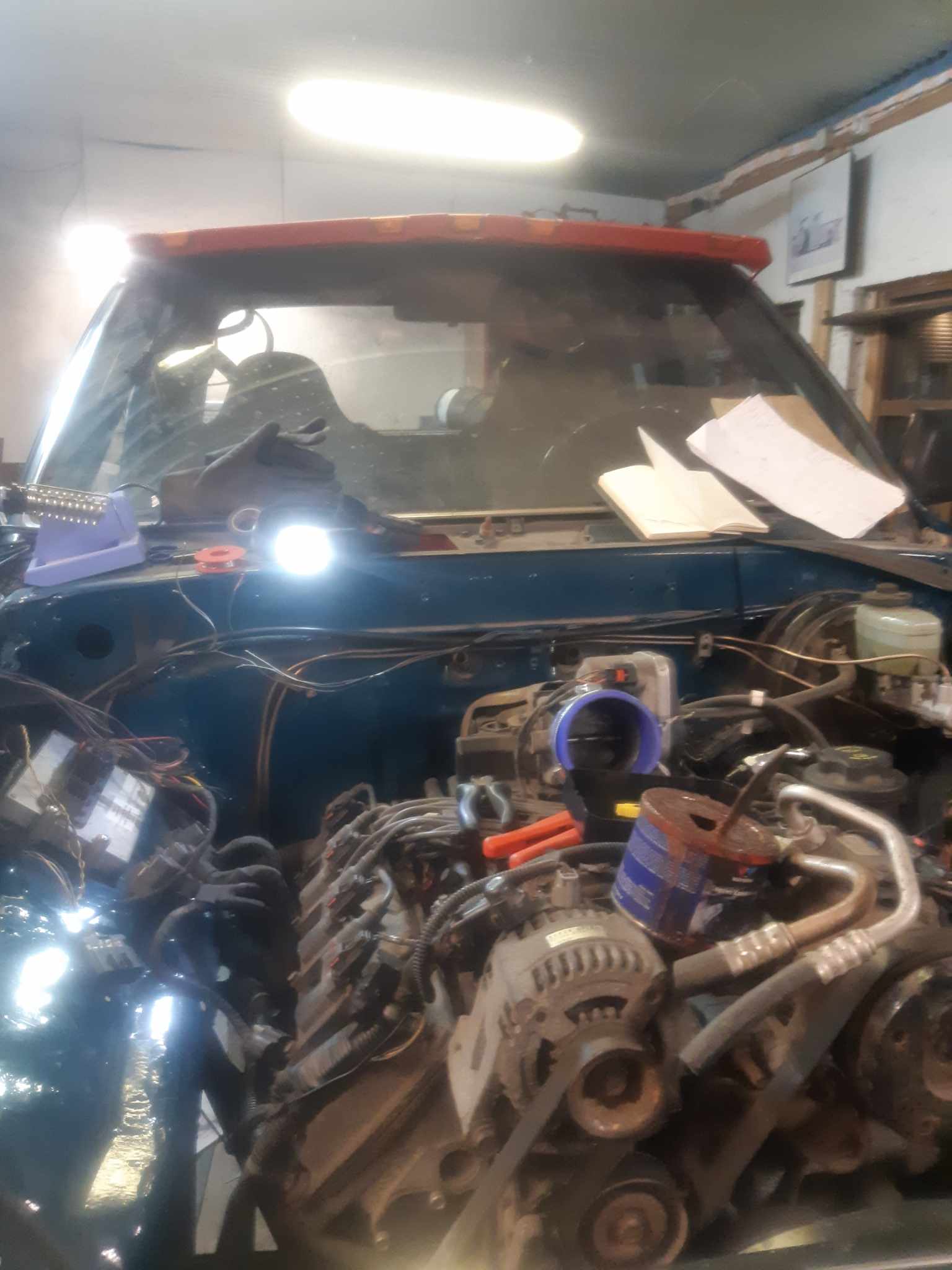

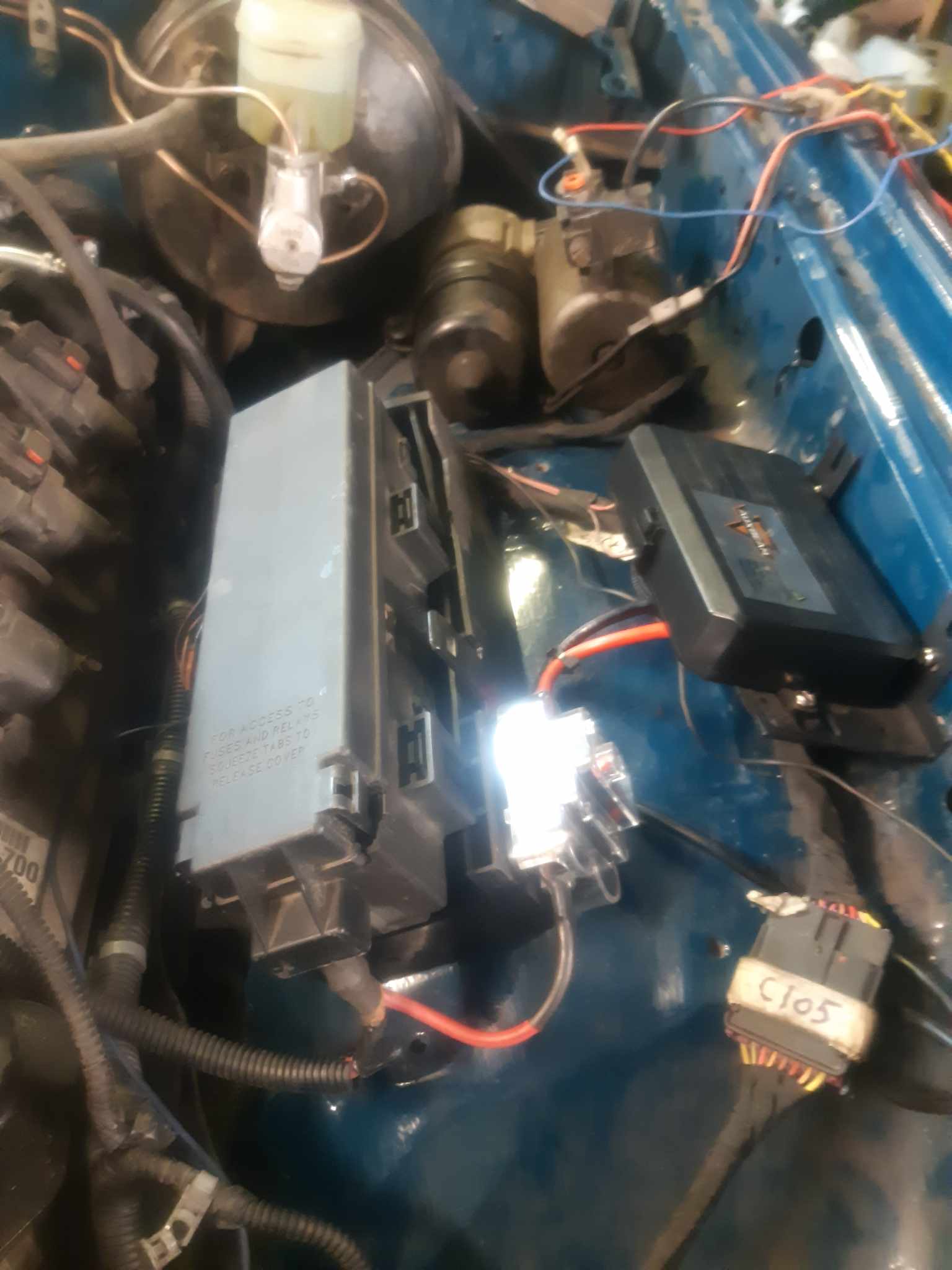

Jæja eitthverjar myndir af víraflóðinu of því sem ég er búinn að vera að brasa í

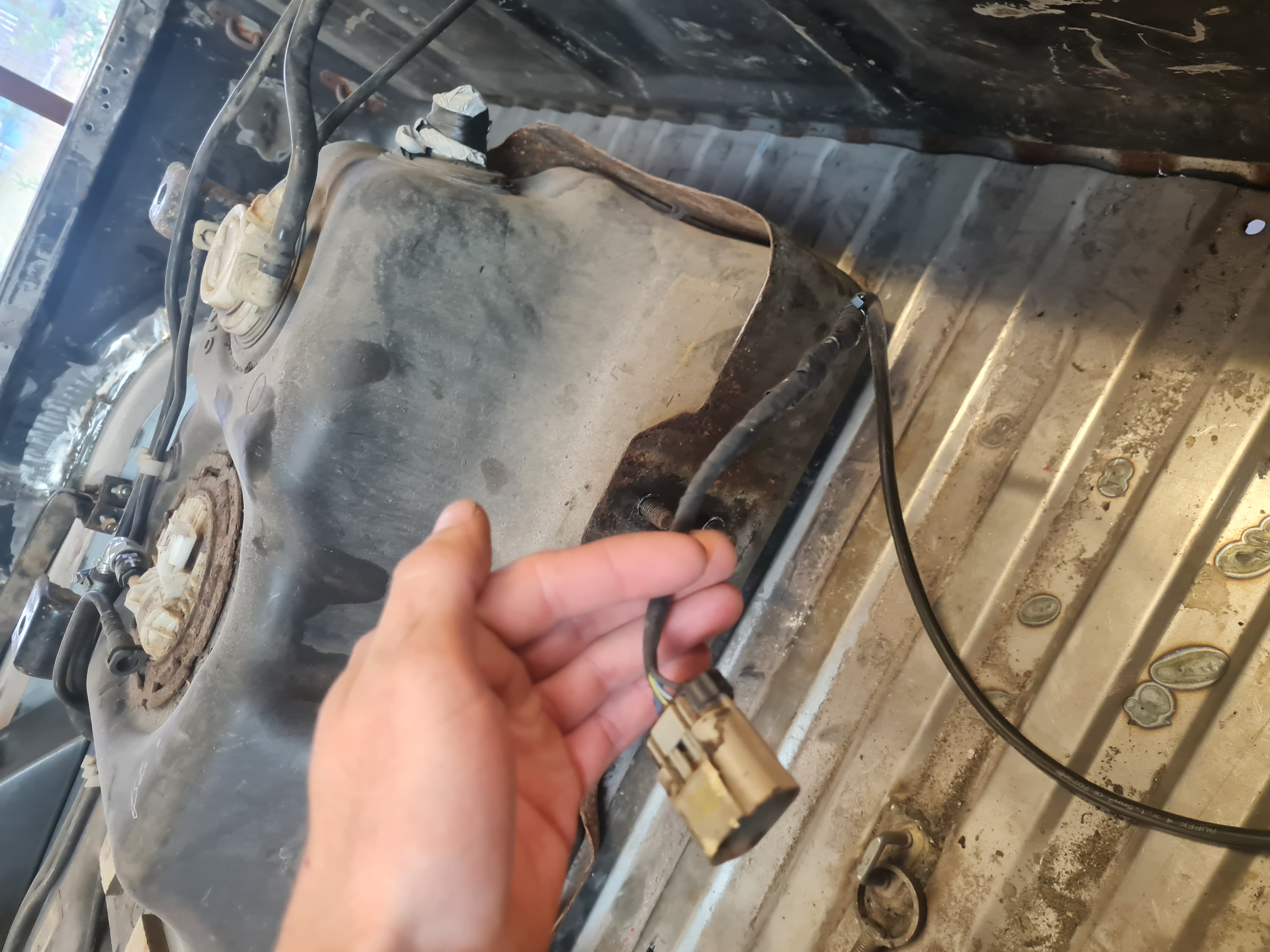

Notaði annað orginal durango öryggja/relay boxið. Er að fullnýta öll relayinn, það voru 6 relay í boxinu orginal. 5 fyrir allt tengt mótor, skiptingu og ac dælu fyrir loftkerfi, svo tengdi ég rafmagnsviftuna inná 30amp öryggi inná boxinu og þaðan inna "blower mótor" relayið

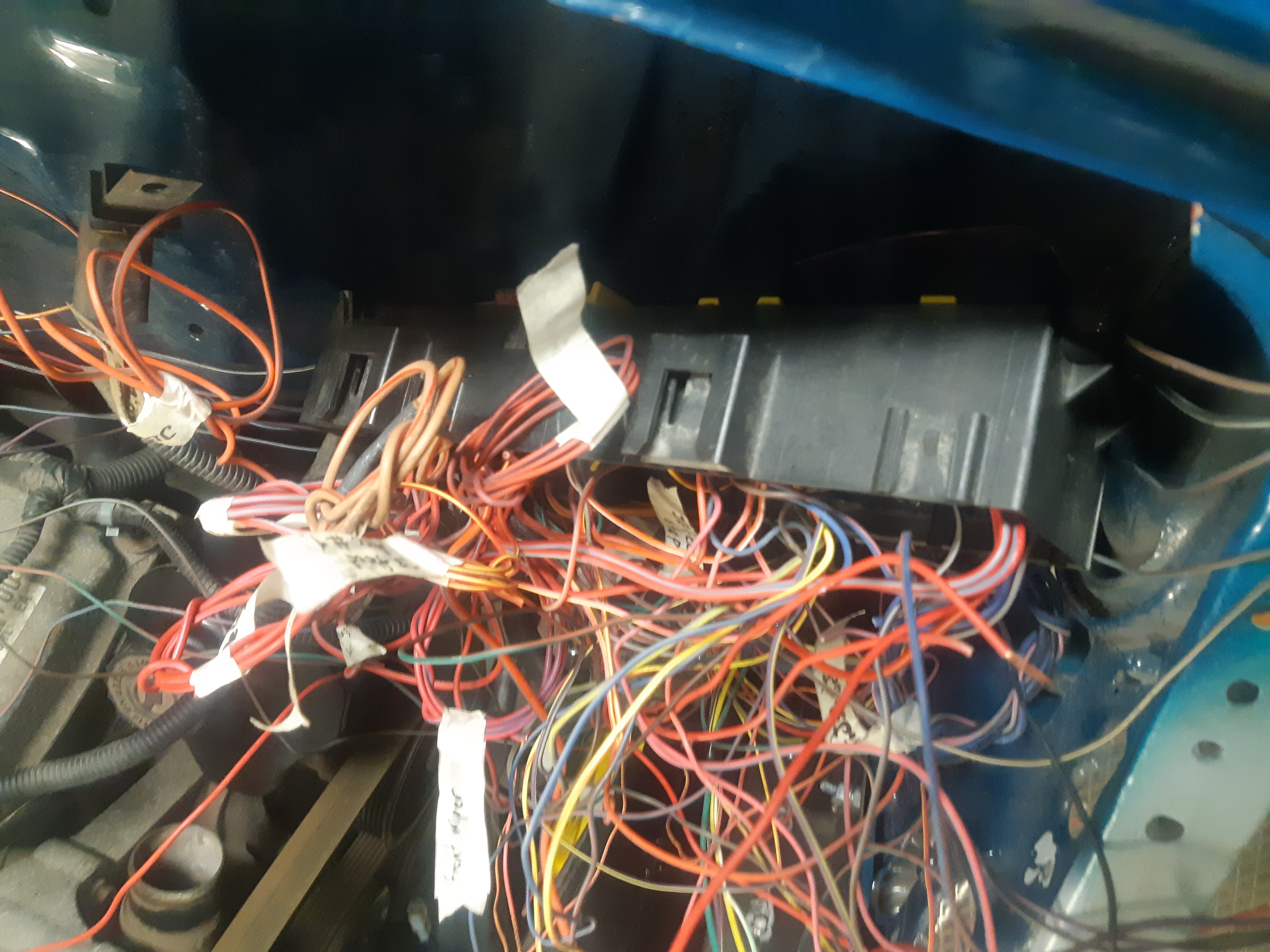

Lúmið frá vélartölvu. tölvan var send út og allt auka ruslið deletað úr henni, þjófavörn og allt draslið
Í vinnslu (það eru krónutengi og allt raðtengt inná jörðina á geyminum meðan ég er að finna útur öllu)
Allt auka ruslið sem ég klippti úr original vélarlúminu, þetta er bílmegin úr durangoinum
Fékk félaga minn í Allt í vinnslu ehf til að græja aftur rúðurnar fyrir mig. Þetta er pappa mót til að máta. Þetta verður skorið úr plexy sem verður filmað báðum megin með glærari filmu svo það verði ekki matt. Smíða svo flangsa úr áli sem boltast í rúðuna með smá nebba framaná þannig ég nota universal öxulhosur sem festast utan um flangsin og utan um veltibúrs stífuna.

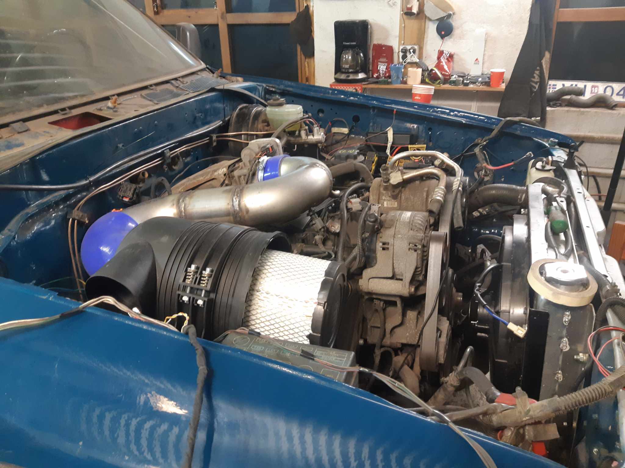

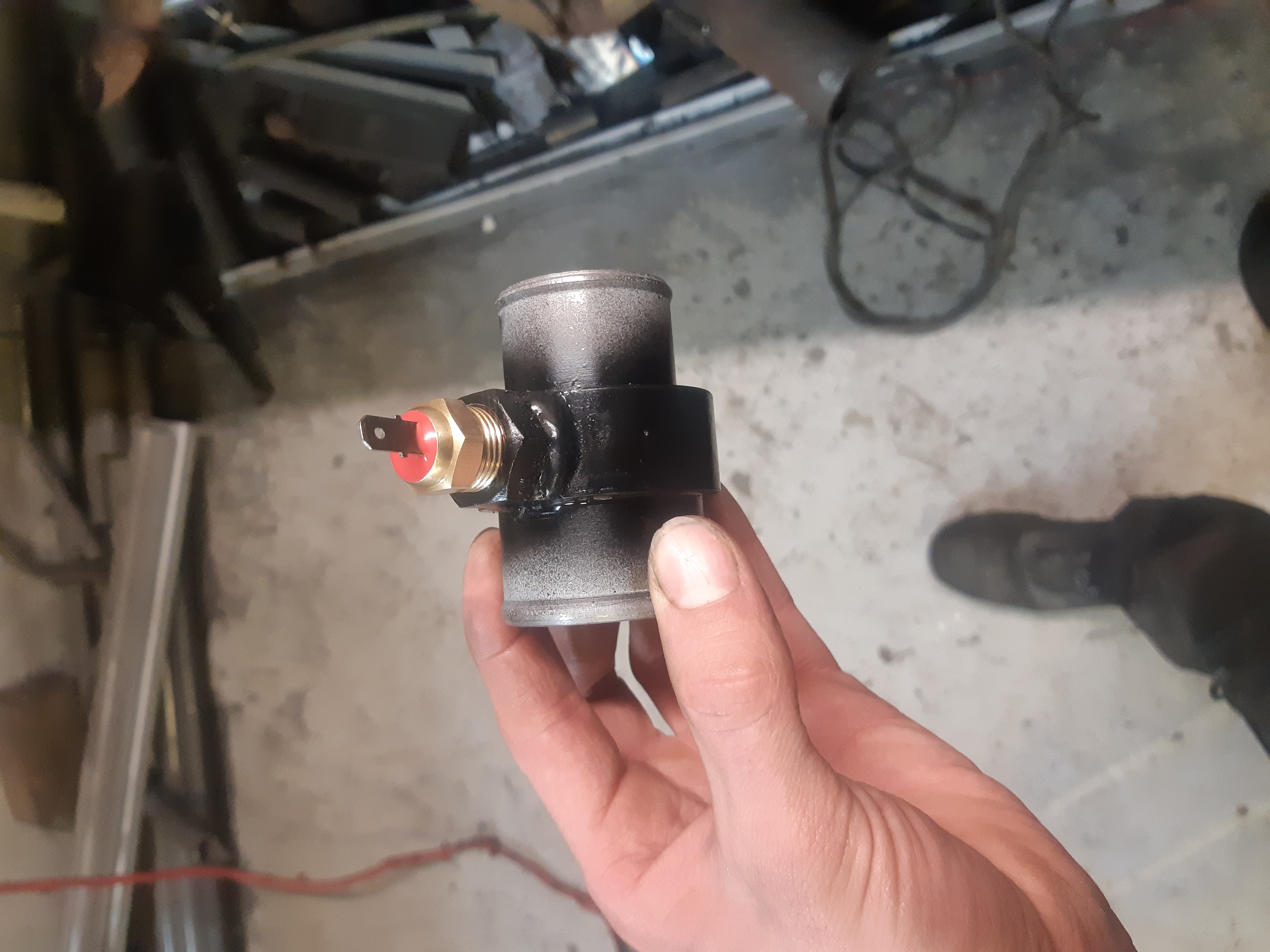

Millistykki sem ég smíðaði fyrir efri vatnskassahosuna, þurfti minnkun svo hosan passaði fyrir vatnskassan og skaut rofanum fyrir viftuna þar
Millistykkið

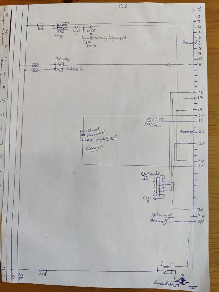

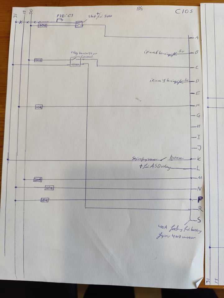

Ef að menn hafa áhuga fyrir hemi swappi látið mig vita hérna í þráðinum. Á rafmagnsteikningar fyrir "standalone" durango rafkerfi. Get sent þær teikningar eða bara sett þær hér inná.
Re: Forljótur
Posted: 29.mar 2023, 11:49
frá Fógetinn
Ég er að setja hemi í 4Runner 90, þessar teikningar myndu koma sér vel.

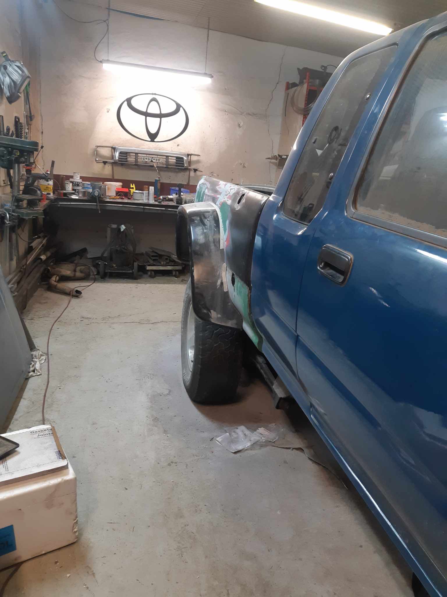

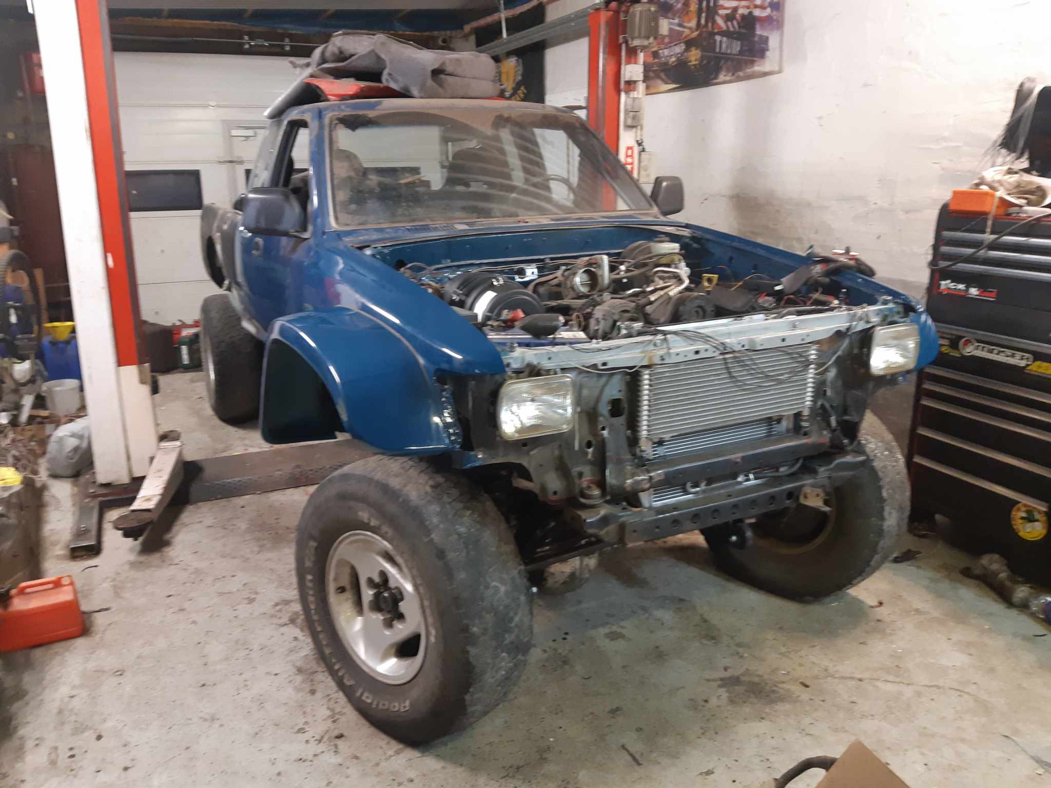

Jæja eitthvað að gerast, stærsta fréttinn er nú að ég er búin að snúa bílnum við.
snúinn við.jpg (191.24 KiB) Viewed 153147 times
tók prufurúnt eftir að hafa verið orðin gjörsamlega gráhærður að finna útúr öllu littlu bilunum í rafkerfi og öðru bara til að geta keyrt hann út, tók prufurúnt í afturhjóladrifinu, gerði ekkert annað en að spóla með öll 40kg ofaná hásingunni að aftan eða hvað þetta er þungt, fór inn setti framskaptið í hann og það var allt annað tæki
flott vinnsla í þessu, tók alla gíra bæði í skiptingu og millikassa.
kom eitt og annað í ljós við prufukeyrsluna, fíni stýristjakkurinn sem ég smíðaði er of stuttur.. þannig þarf að henda í annan áður en hann fer á númer, Autostick eða ETS draslið í skiptirnum virkar ekki, held ég hringi í eitthvern sem hefur vit á tölvudótinu í þessu til að græja það ooog svo er viftan ekki að halda undan, stendur stöðugt í botni og rétt fer niður fyrir 90gráður í lausagang

fyrir ykkur sem eru að pæla í hemi swappi, þetta eru teikningarnar frá mér, þær virka gegn því að scimma PCM tölvuna.
þetta passar eingöngu við durango þar sem cherokee/ram dótið er öðruvísi (og einfaldara)
durango standalone1.jpg (40.28 KiB) Viewed 153147 times
durango standalone2.jpg (35.8 KiB) Viewed 153147 times
durango standalone3.jpg (37.4 KiB) Viewed 153147 times
ef eitthver vill notfæra sér þetta mæli ég með að finna manual yfir durango
-Elvar

Loftsíuboxið tengt, á eftur að koma intake-air temp sensornum fyrir og stút fyrir pcv í inntaksrörið

loft inntakið er 95% tilbúið á eftir að koma festingu fyrir sem boltar rörið við vélina, það er smá þyngd í þessu
þetta er smíðað úr riðfríu 90mm röri með 2mm veggþykkt
fékk Árna félaga til að steikja þessu saman
suða inntakspípa.jpg (198.71 KiB) Viewed 152380 times

er að vinna í því að ganga frá rafkerfinu núna og tengja inná auxbeam boxið, í framhaldi af því er komið af því að raða innréttinguna í hann aftur.
brettakantarnir að aftan voru boltaðir á og pabbi er í því að trebba upp skúffuna og svo verður gefið yfir hana ásamt restinu af boddíinu við tækifæri

búinn að vera að raða í hann hnoðróm, markmiðið er að þurfa ekki að halda við eina einustu helvítis ró í vélarsalnum.
Bílstjórameginn í vélarsalnum er auxbeam, öryggjabox og arb loftdæla fyrir framlásin sem verður svo tengd inná auxbeamið
rafkerfis frágangur.jpg (132.65 KiB) Viewed 151204 times
festing öryggjabox.jpg (131.81 KiB) Viewed 151204 times
rafkerfið er langt komið, meira og minna allt tilbúið frammí vélarsal fyrir utan auka-rafið sem fer í axubeamið. er búinn að vera að ganga frá því eins snyrtilega og ég kann. finnst þetta koma vel snyrtilega út.
þetta er farþegamegin í vélarsalnum, tölvan og loftsíuboxið eru þarna megin og lúmið verður á felum bakvið það og varla sést. mjög ánægður að framendinn var lengdur á druslunni þar sem vélarsalurinn er alveg að verða svoldið pakkaður
svo að sjálfsögðu setti ég 90's Lund der á hann
Lund der.jpg (140.58 KiB) Viewed 151204 times
er búinn að eyða meiri tíma sitjandi í vélarsalnum að tengja eitthvað drasl heldur en í bílstjórasætinu..
frágangur rafkerfi.jpg (144.79 KiB) Viewed 151204 times

Þurfti að setja dodge bremsurofann í til að fá réttu merkin fyrir park-lockið í skiptir og fyrir tölvu til að setja i gang
Auka öryggjabox til að dreifa sviss-straum, bakvið innréttinguna setti ég relay sem tekur strauminn beint úr durango öryggjaboxinu.
Í þessu öryggjaboxi er straumur inná obd tengið, asd sviss + ogstraumur fyrir skiptirinn. Notaði orginal hilux ssk stöngina fyrir millikassan og nota overdrive takkan á þeirri stöng
Búinn að ganga frá lúminu fyrir bensíndæluna ásamt tengja auka raf fyrir bensíndæluna á aukatanki sem fer á auxbeamið

handbremsan kominn fyrir, þurfti að lengja barkann þannig ég tengdi bara 2 patrol barka saman, einfalt og þægilegt
haldfangið er v/m við bílstjórasætið þar sem það er andskotann ekkert pláss í þessu
