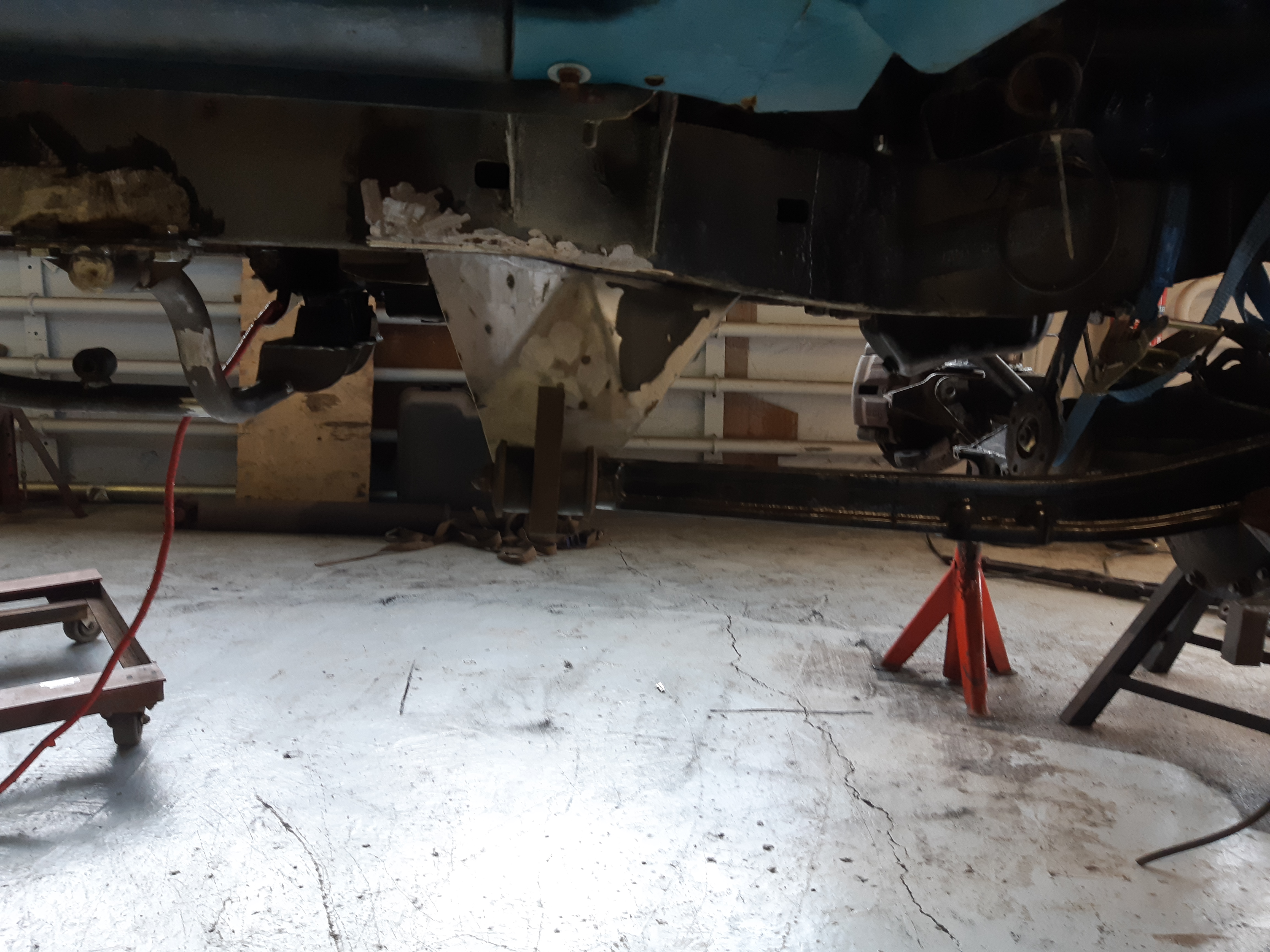

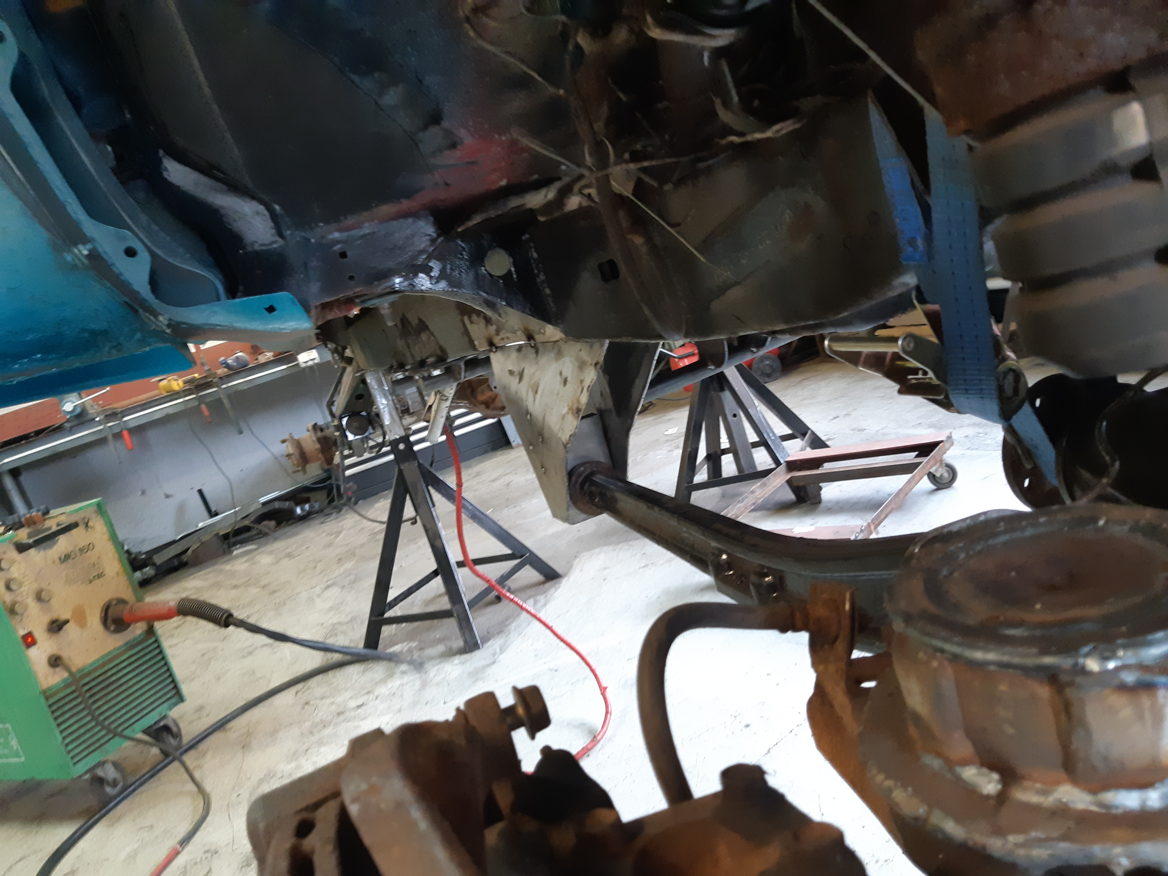

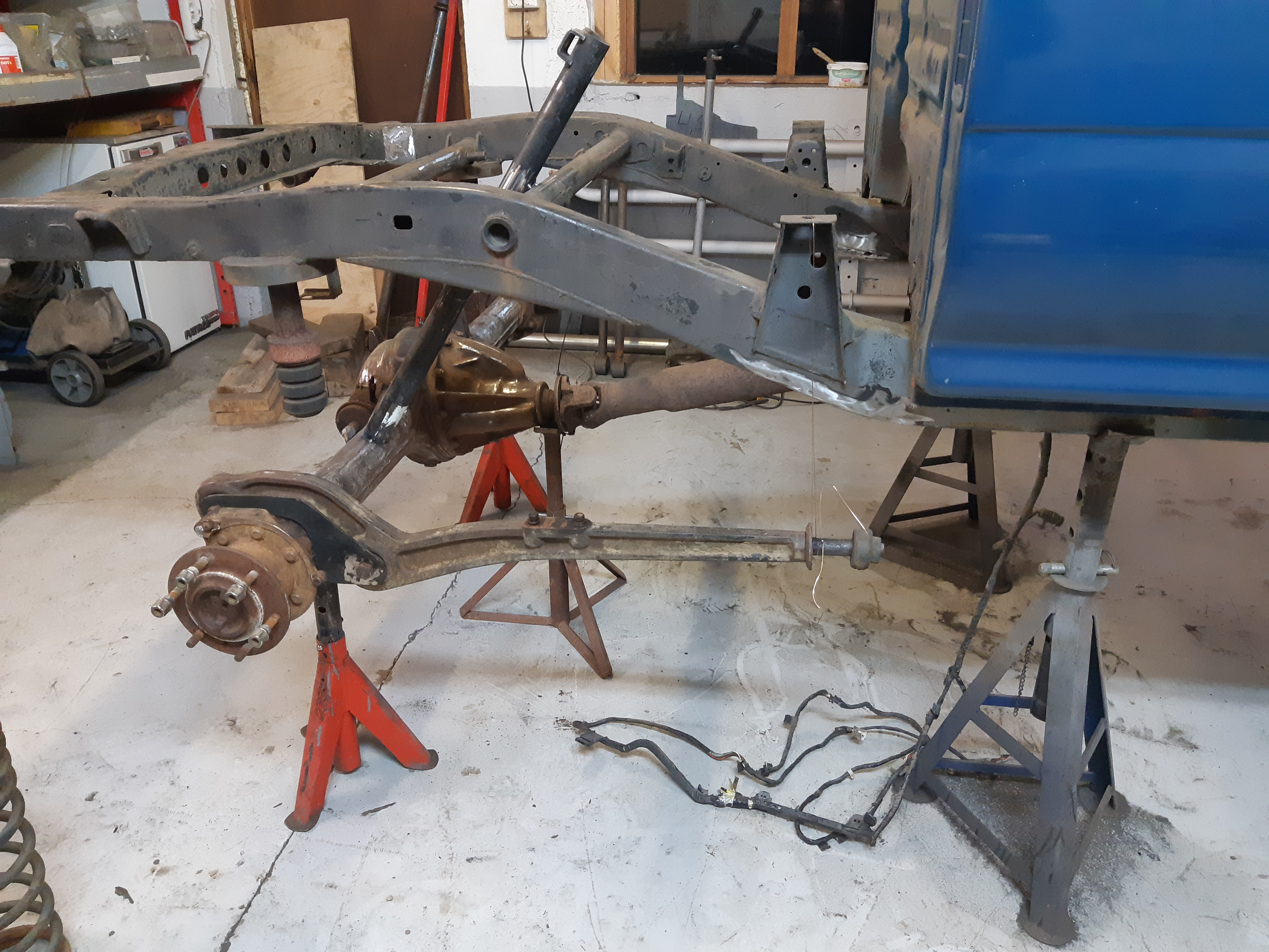

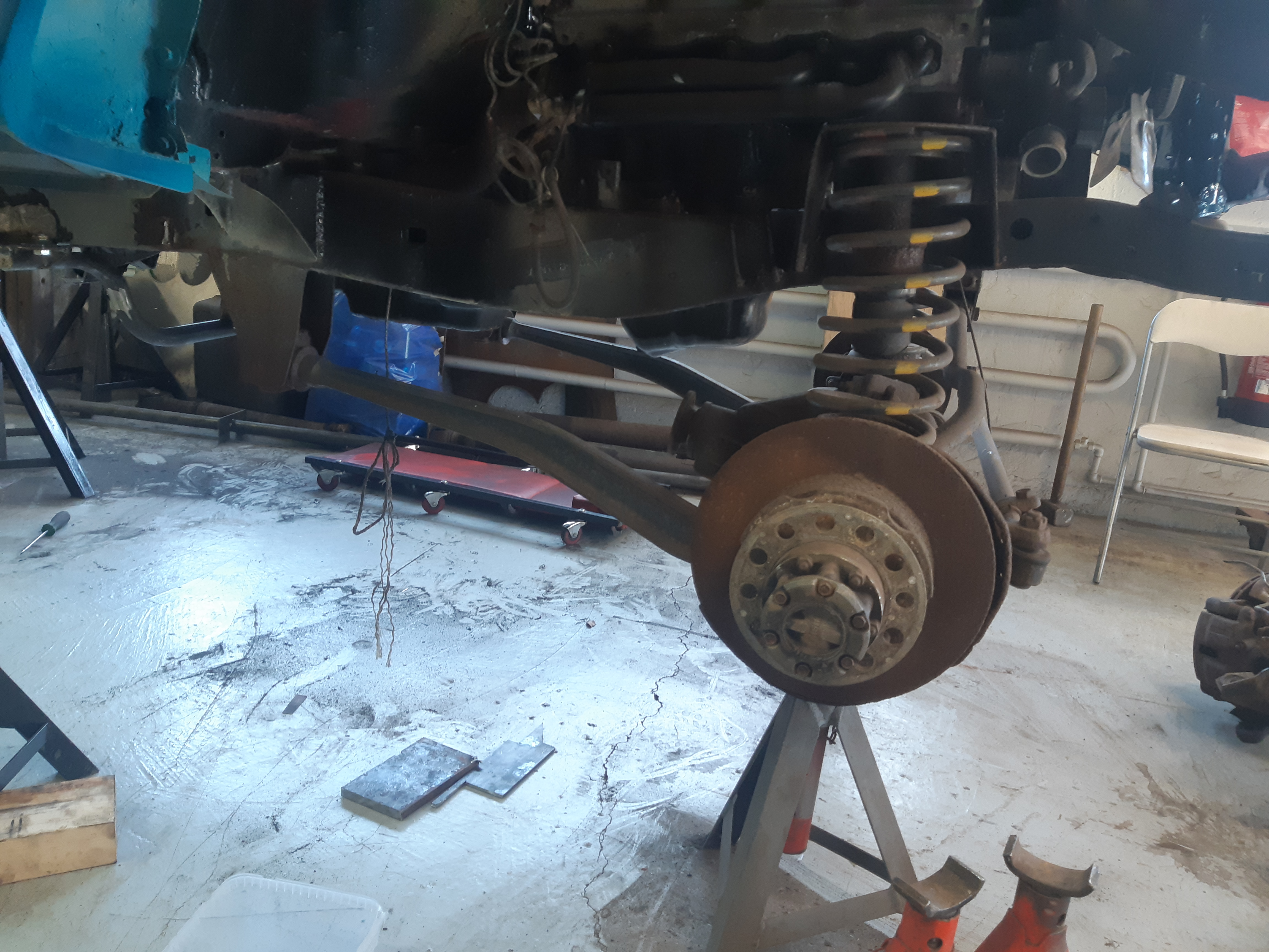

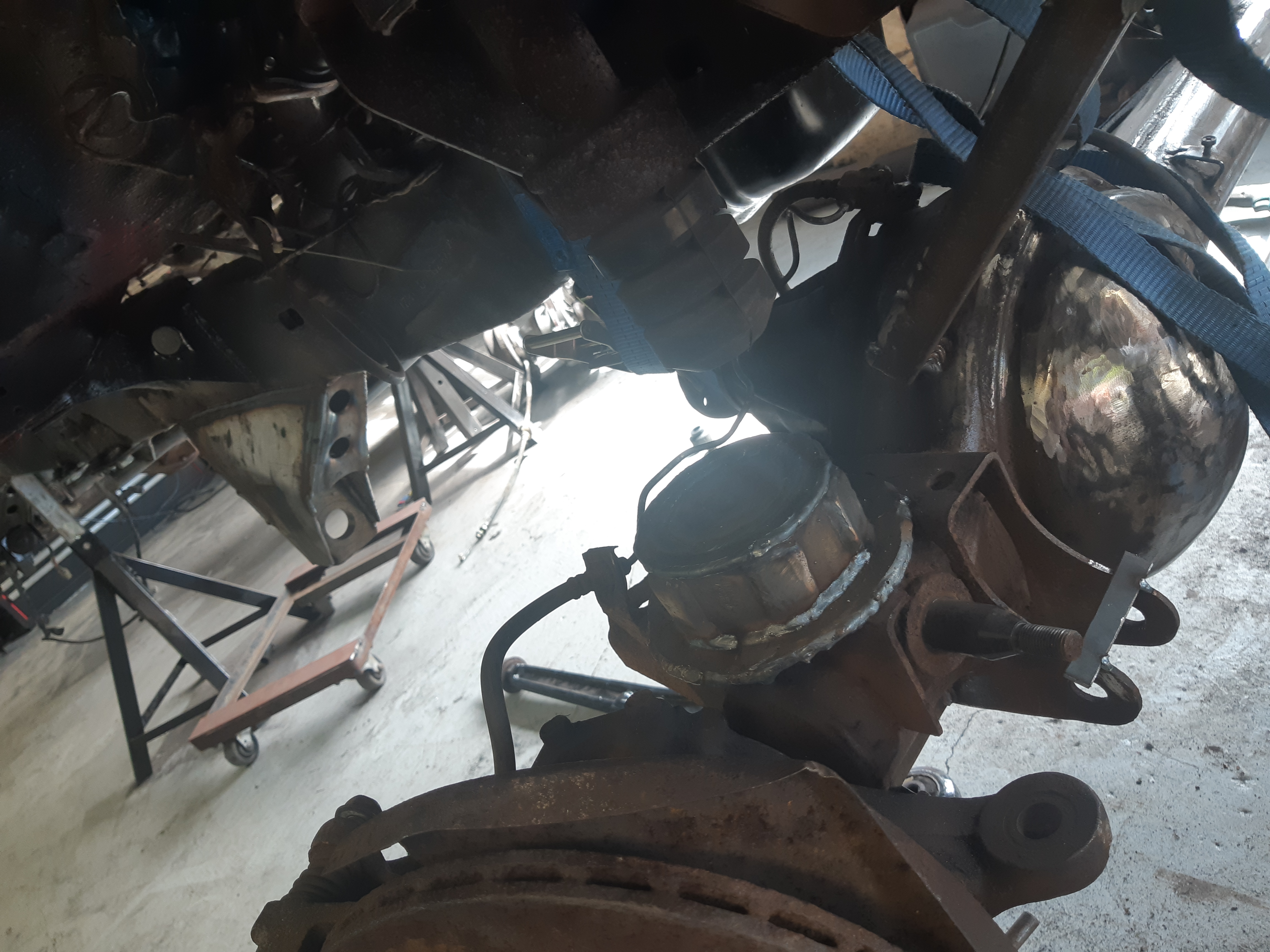

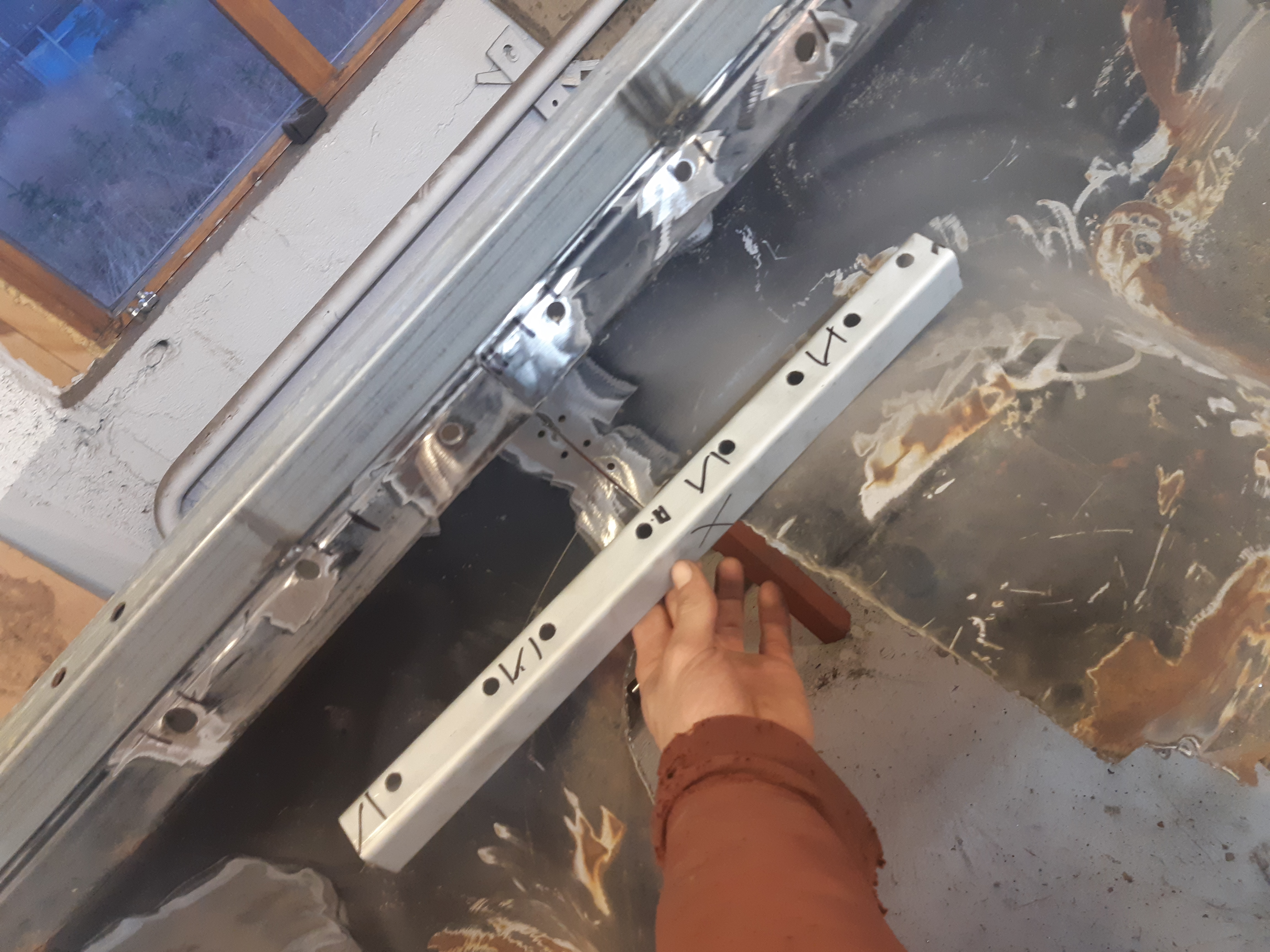

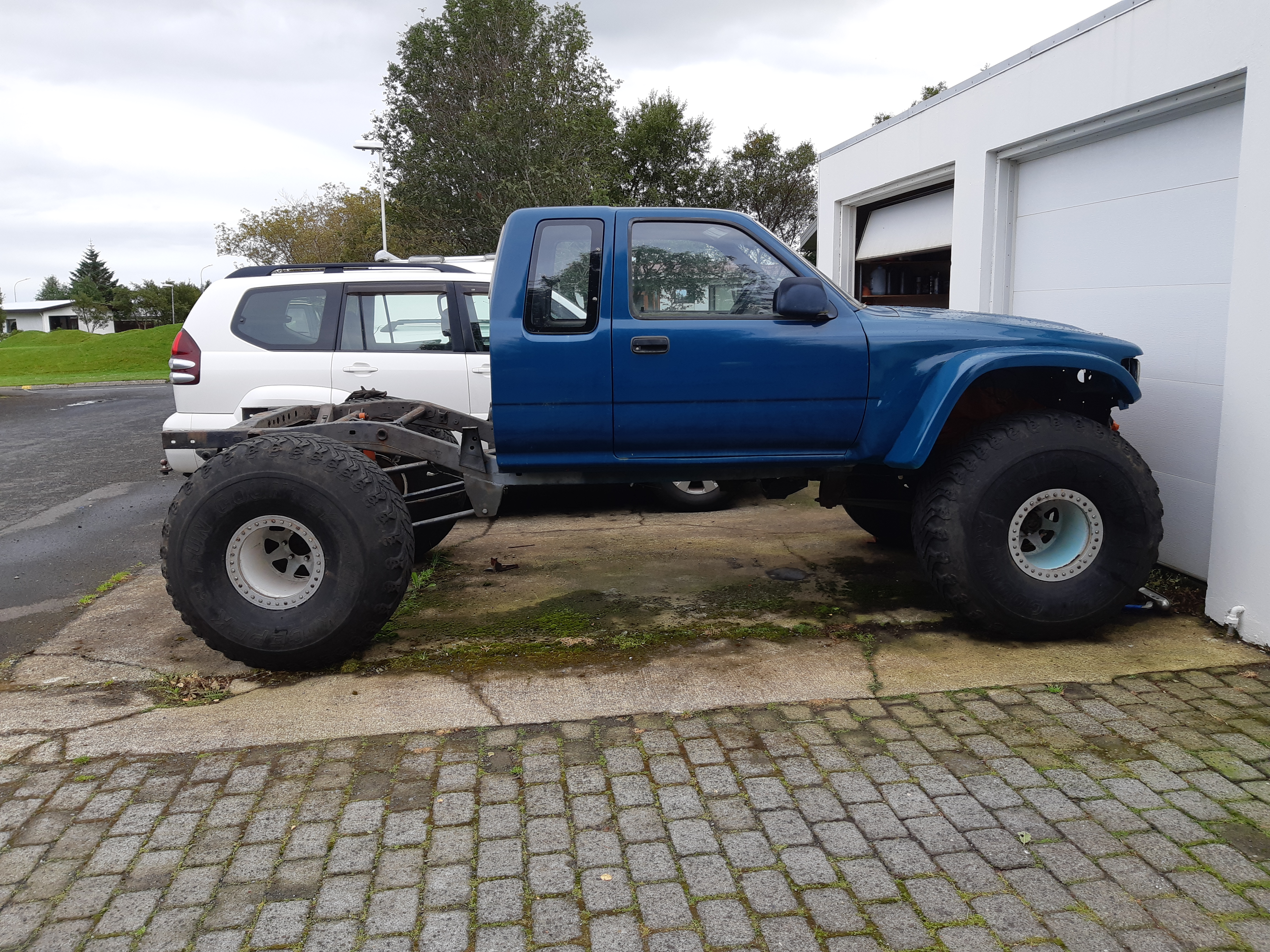

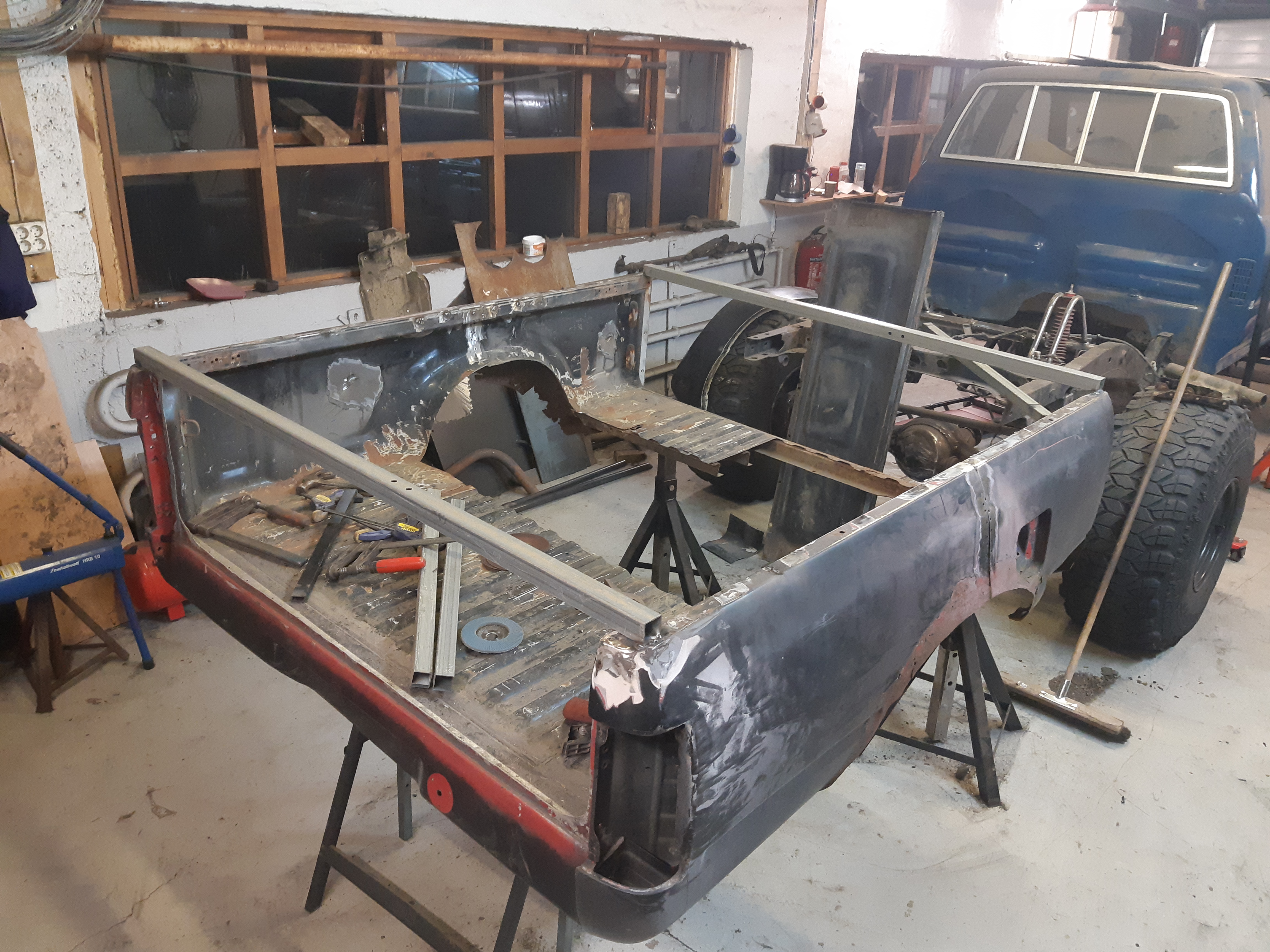

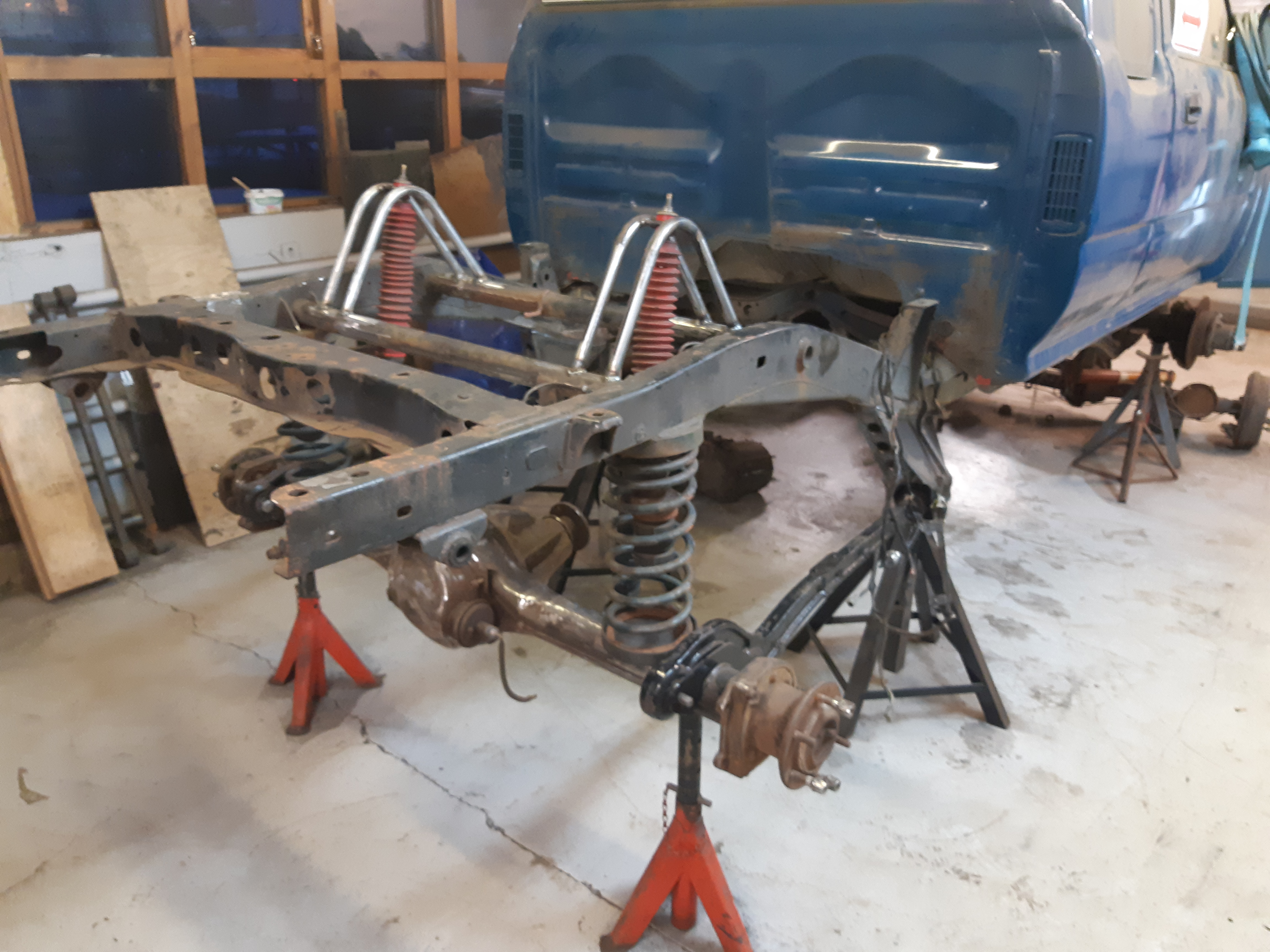

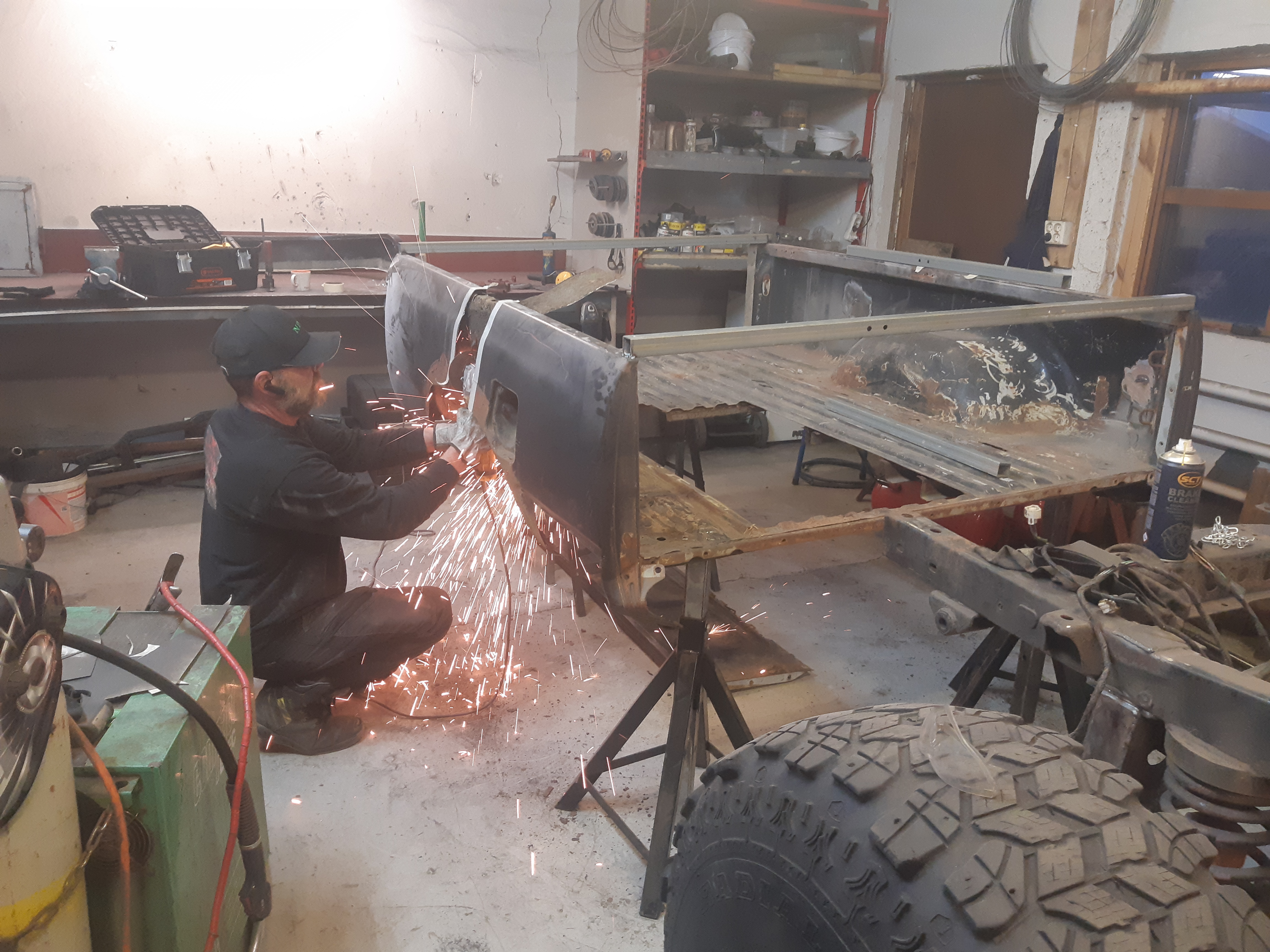

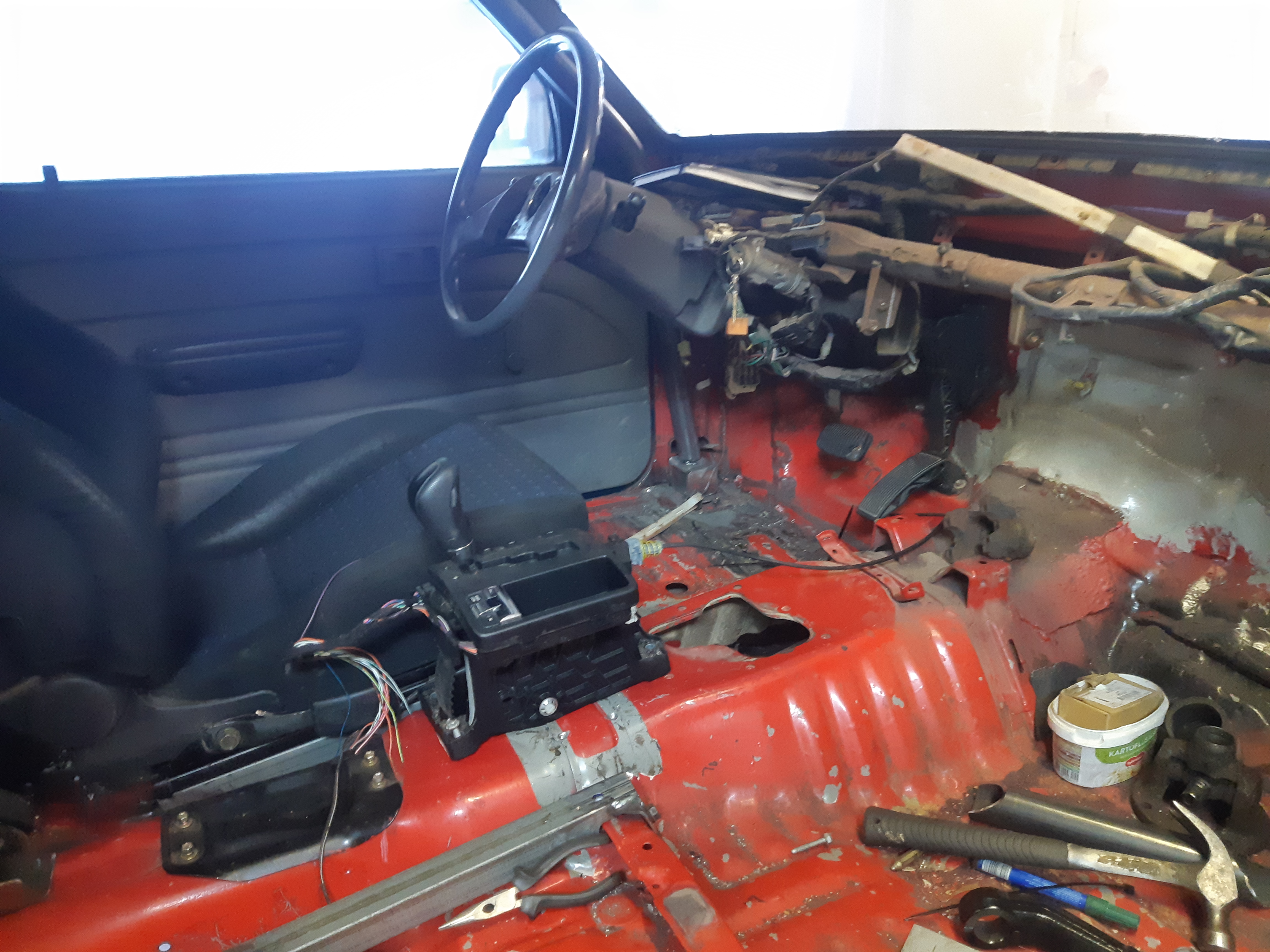

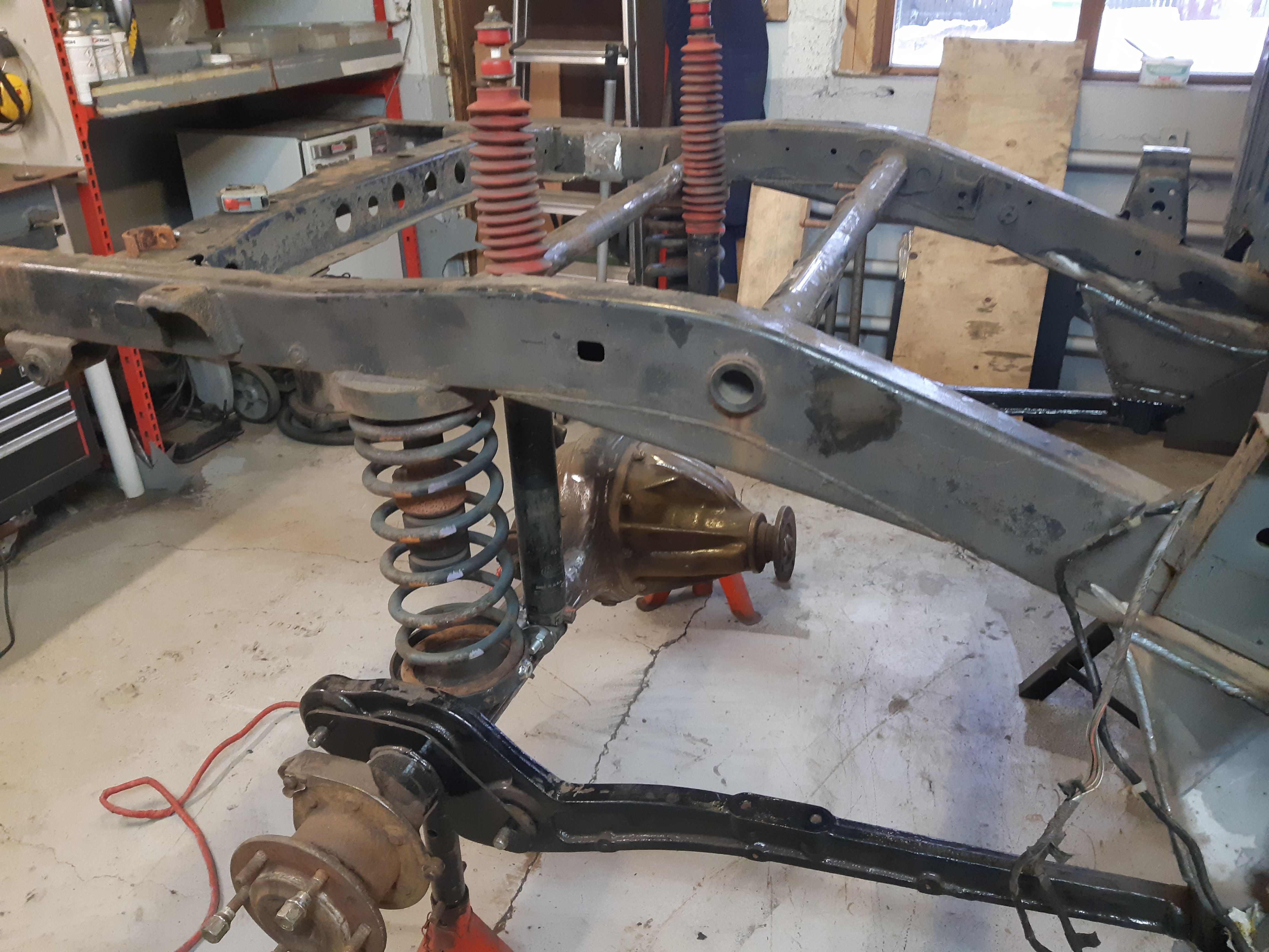

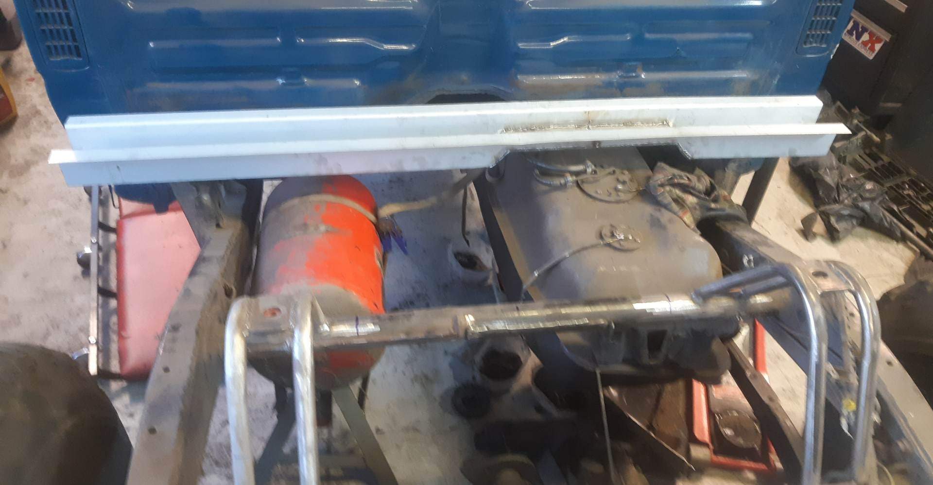

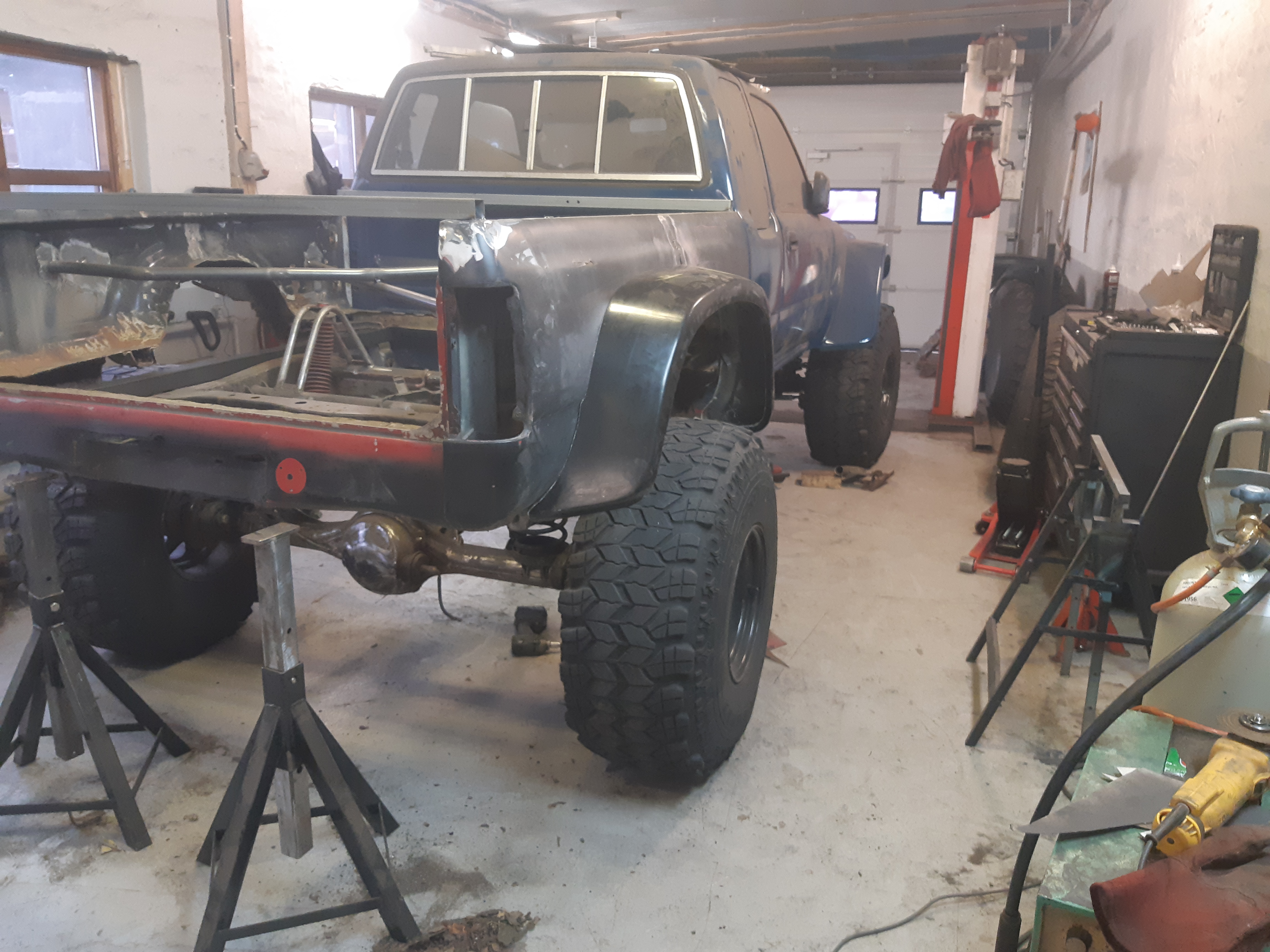

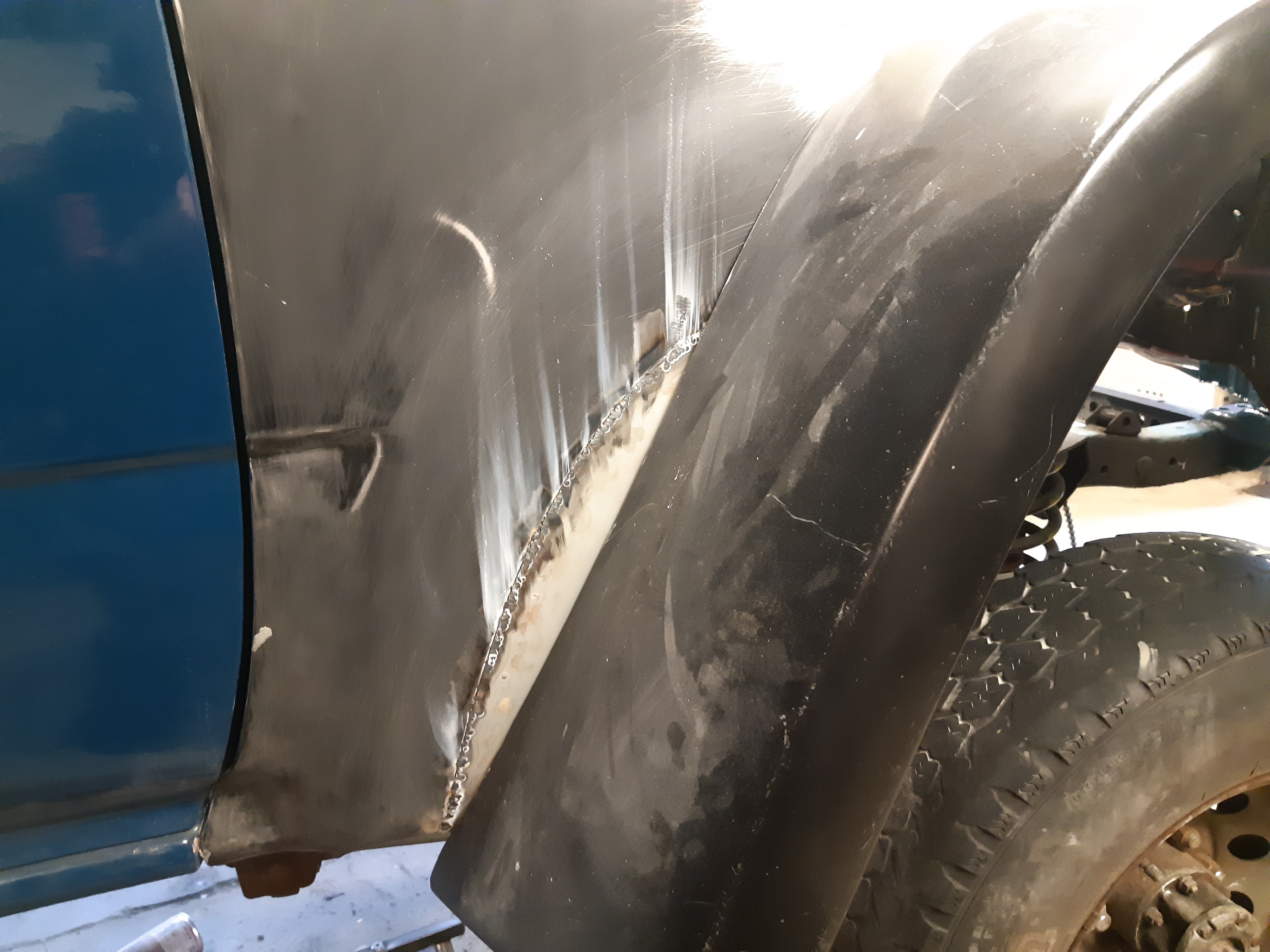

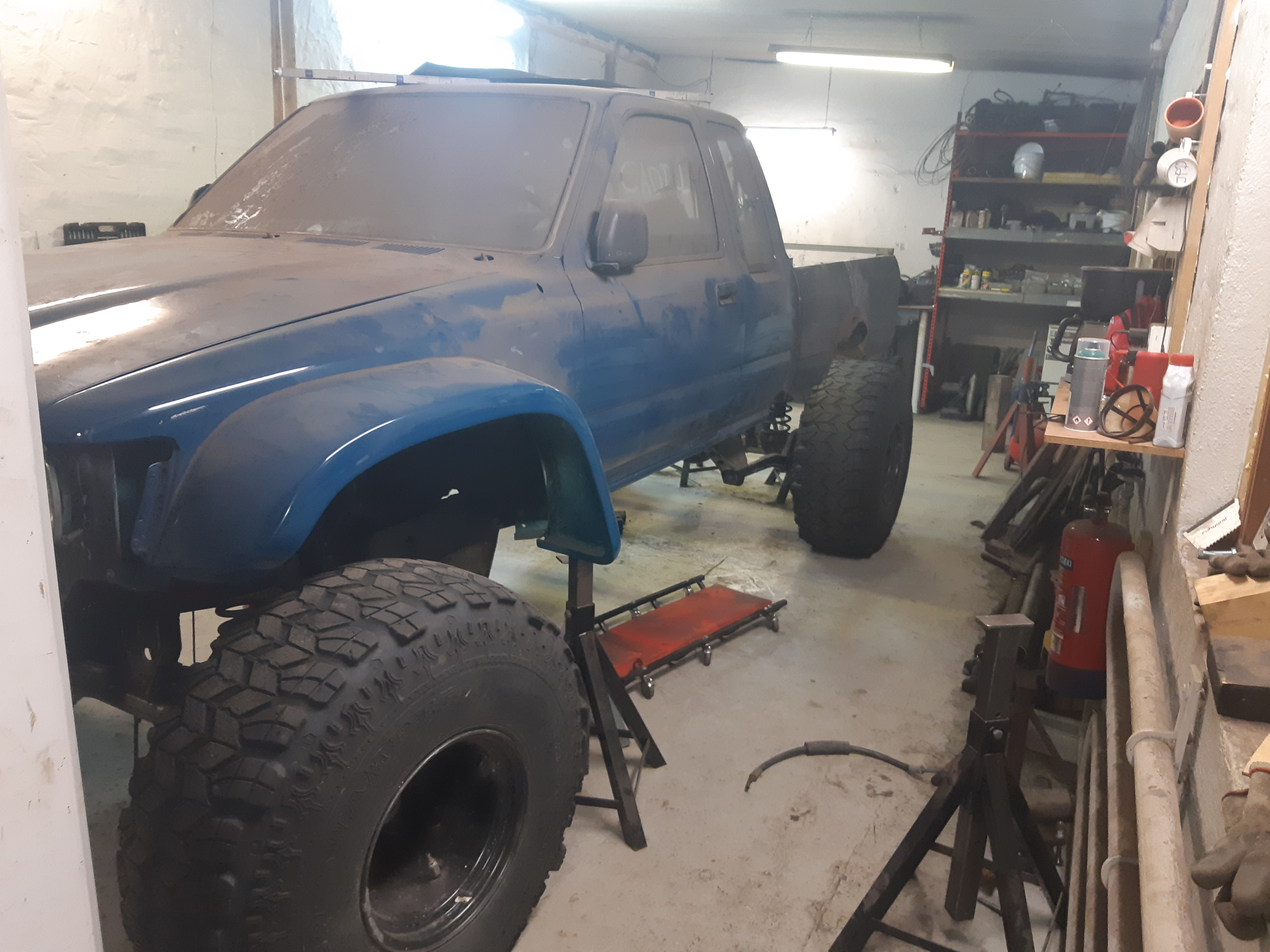

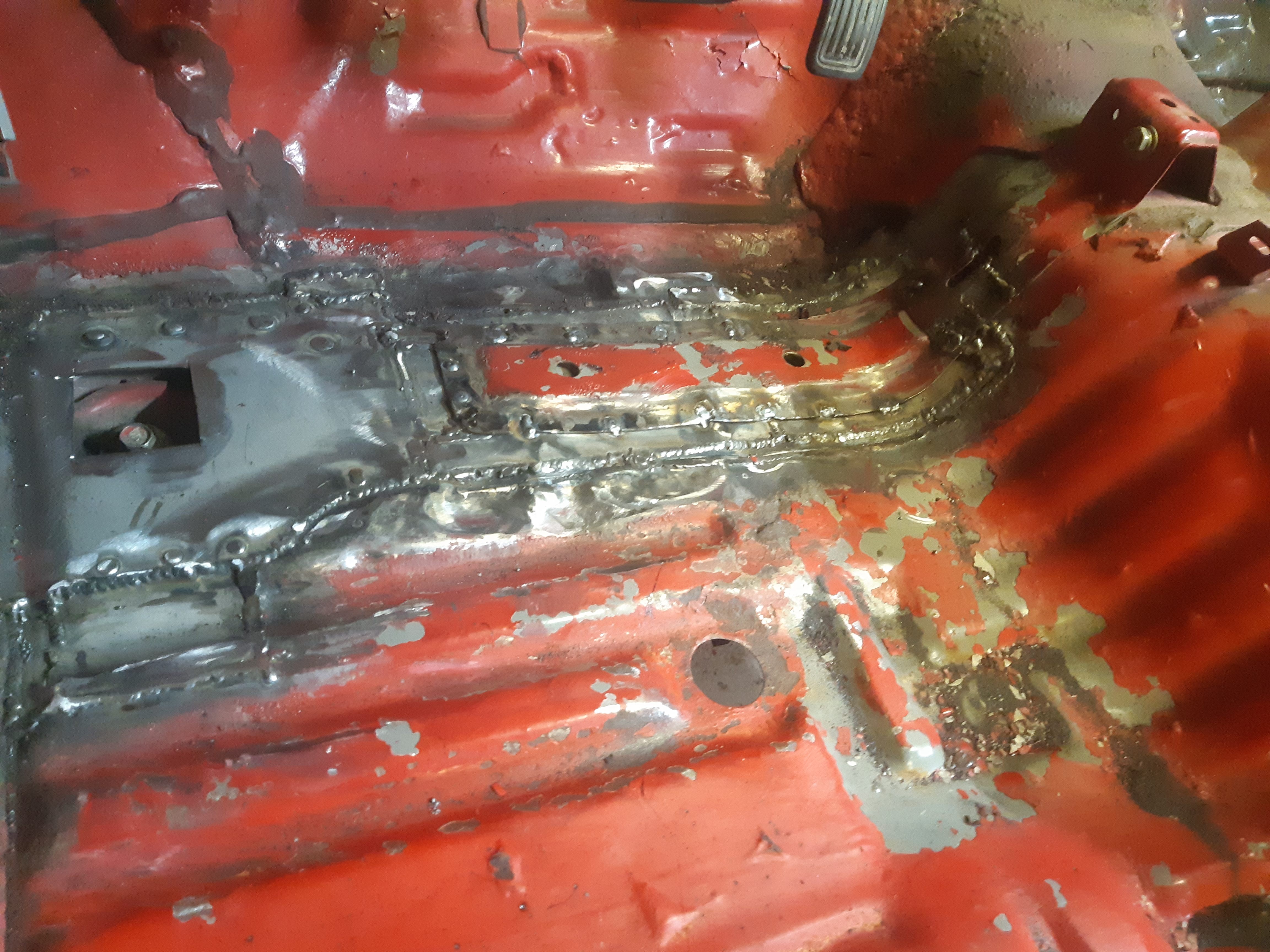

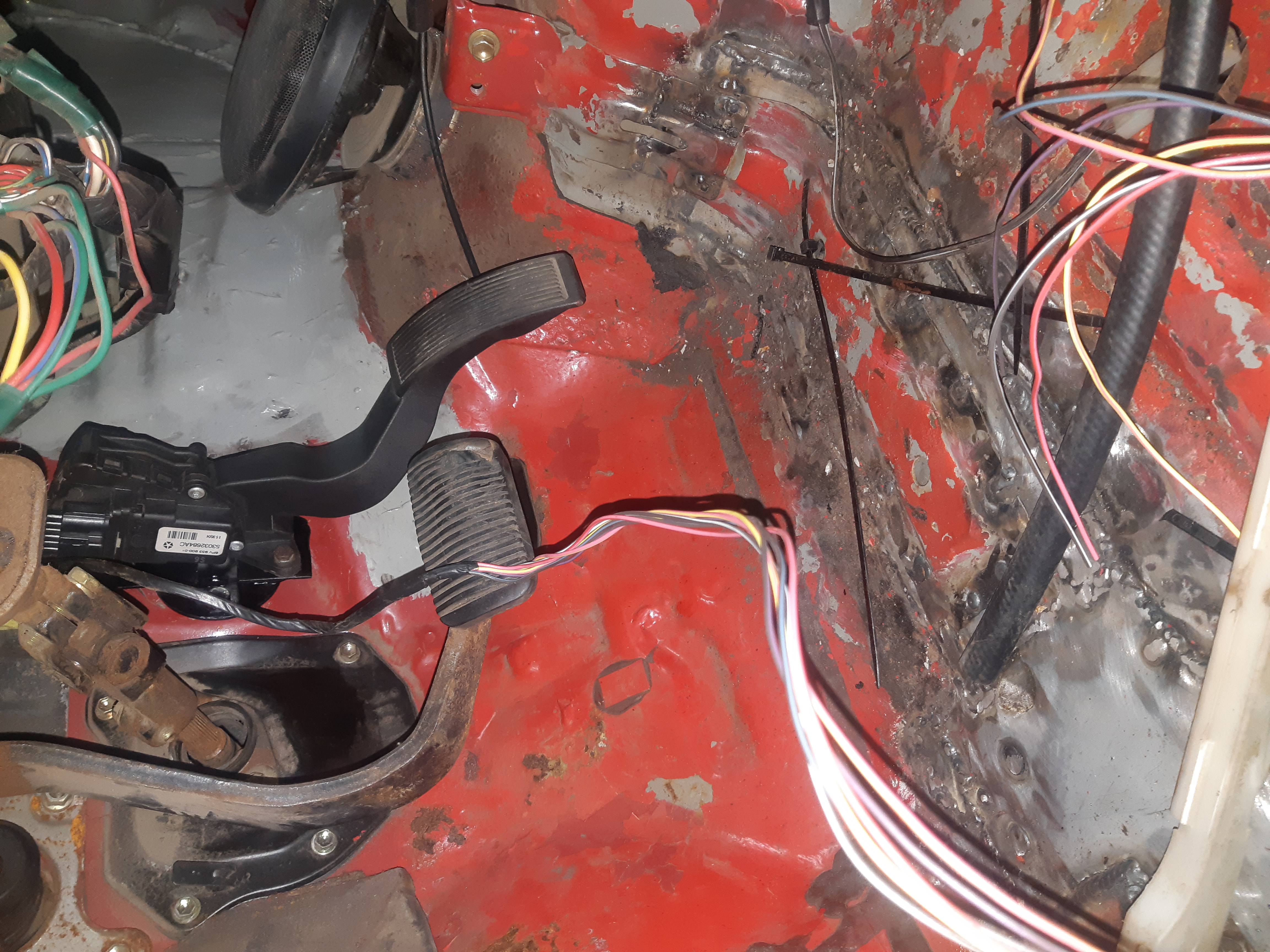

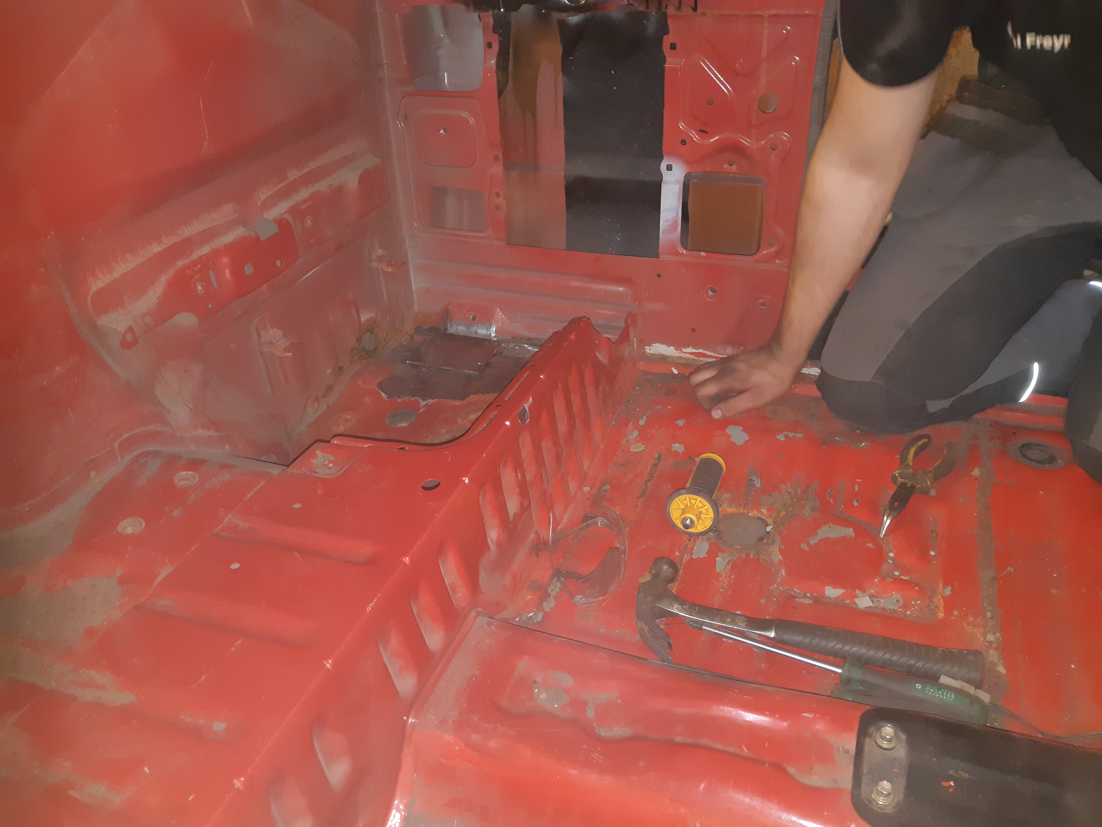

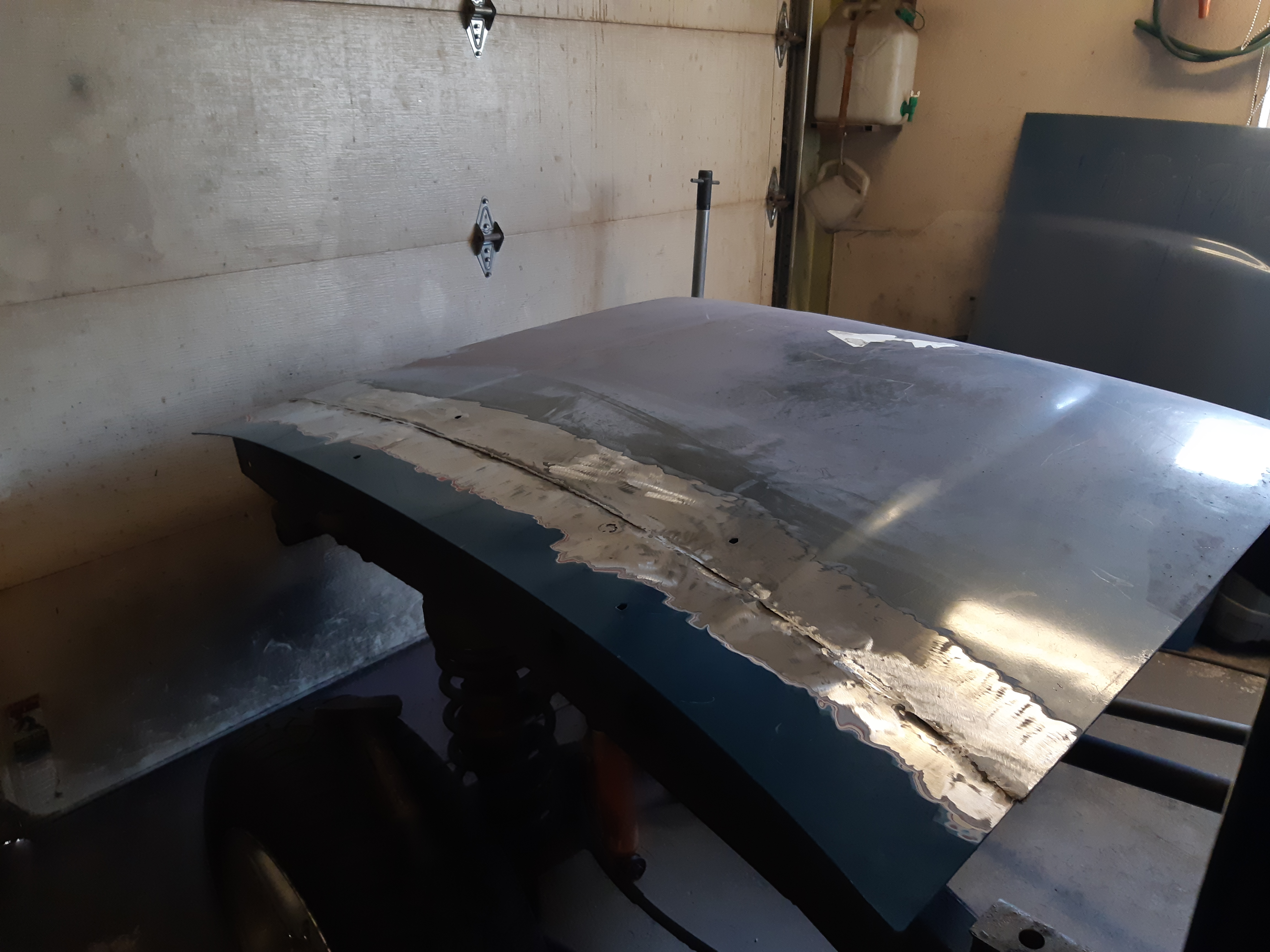

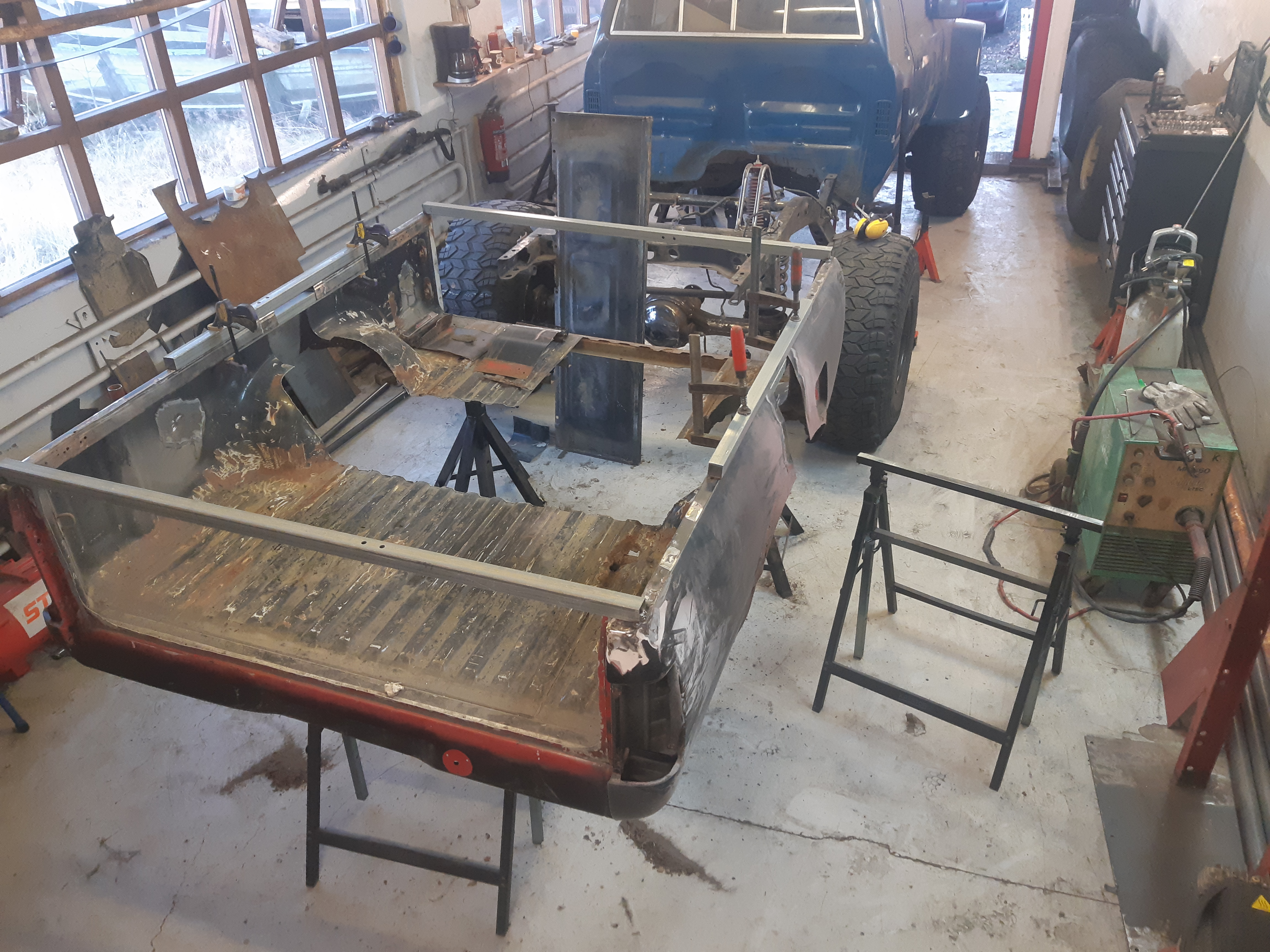

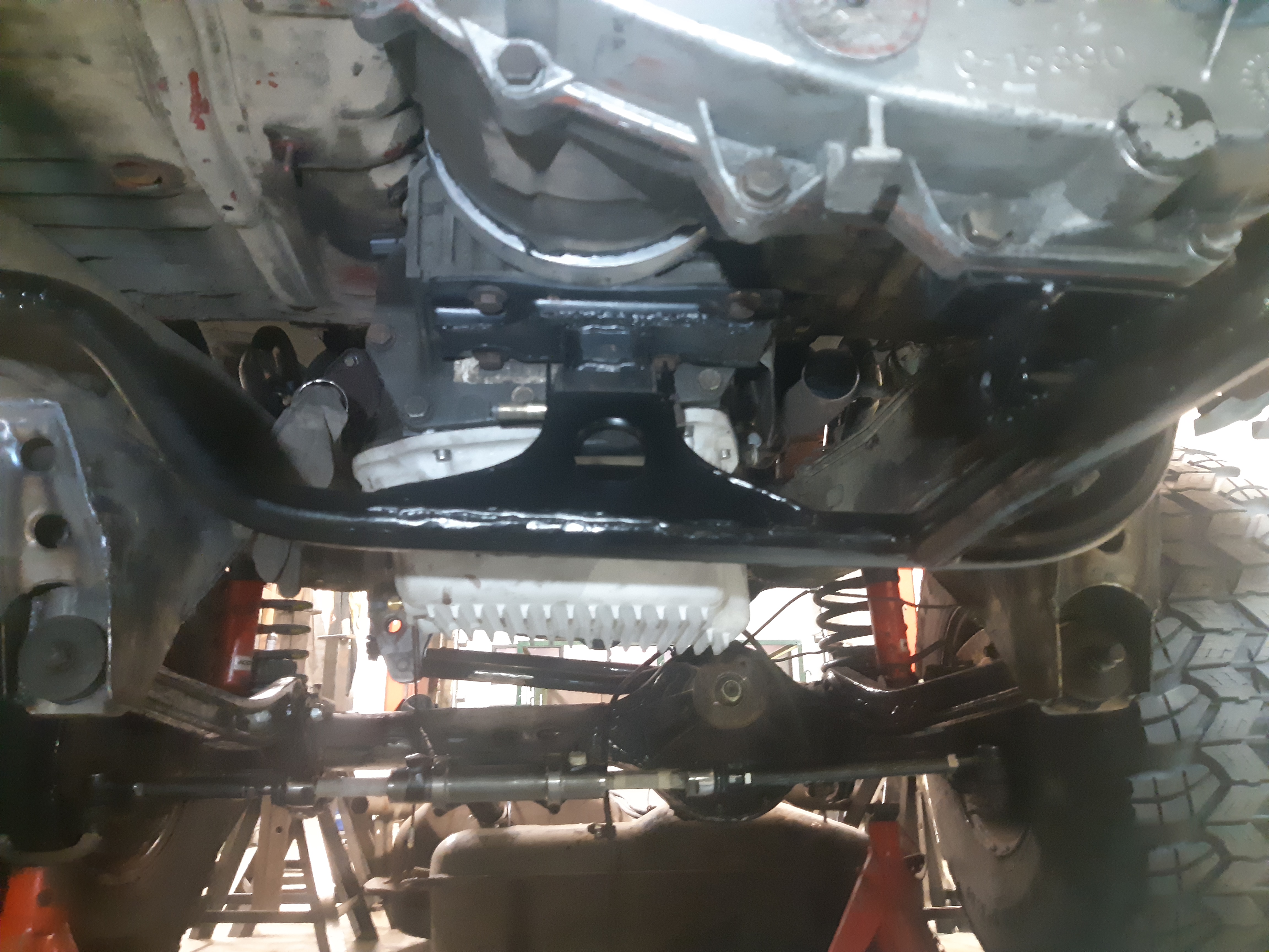

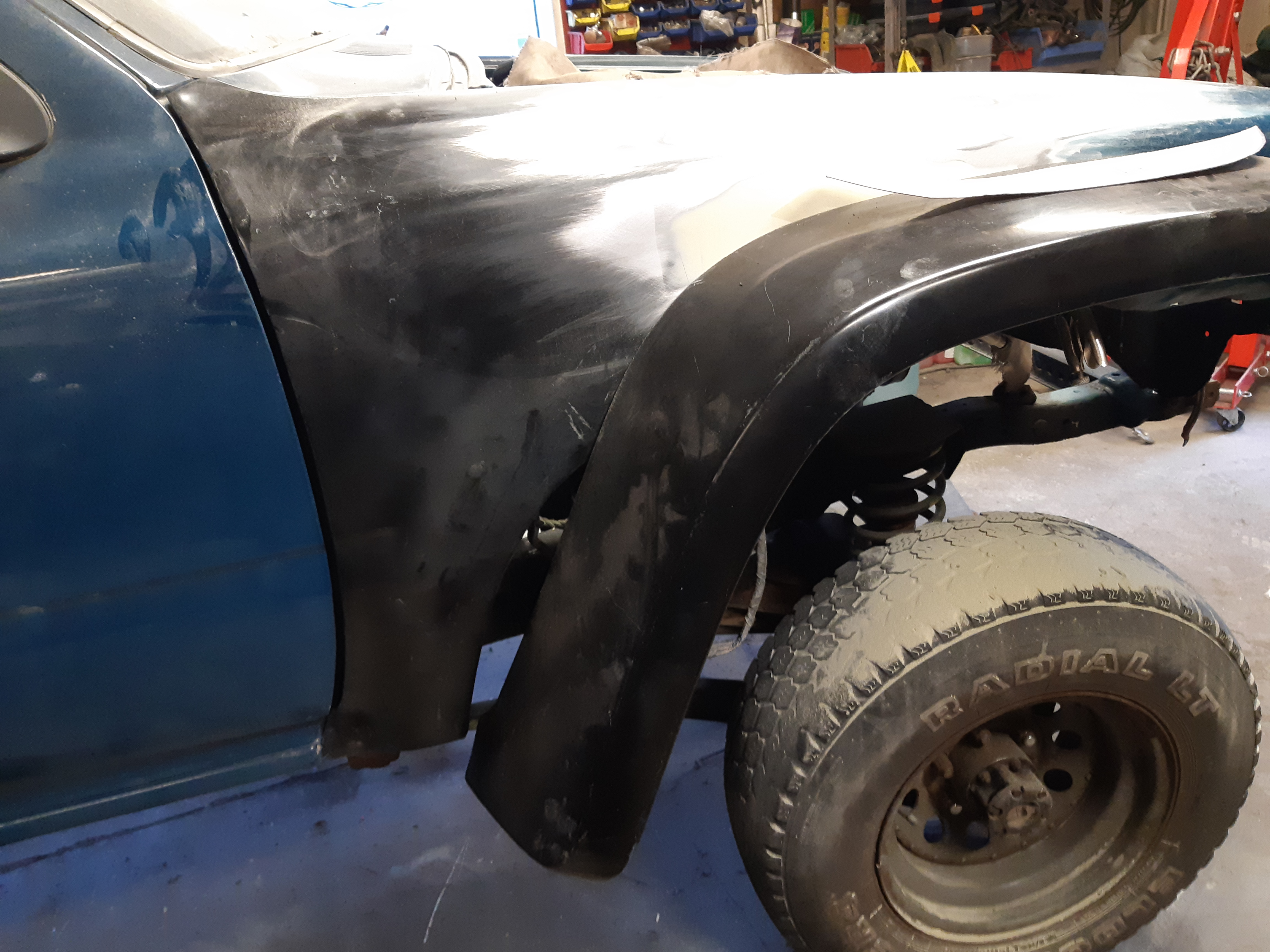

ætlaði að henda inn nokkrum myndum af smíðinni hjá mér á Forljóti.
Þetta er semsagt gamli vinnubíllin frá pabba, hann eignaðist hann 2004 og hefur verið í fjölskyldunni síðan.
Stóð mjög lengi hálf smíðaður, komin þá á gorma framan og aftan, framhásingu og var með v6 bensín og ssk
þegar ég tek við honum eftir að hann hótaði að selja hann þá nennti ég bara enganvegin að fara á fjöll með v6 hækjuna og varð 5.7 hemi og ssk fyrir valinu af eitthverjari ástæðu
ætla að moka inn myndum bara, nokkurnvegin í réttari röð held ég, ef þið eruð með pælingar í smíðinni þá hef ég engin rök fyrir neinu nema halda ruslinu á sínum stað hehe
Ég byrja á honum sirka Janúar 2018

Og meira

Seinasta myndaflóðið í bili, meira seinna

Postfrá jongud » 05.feb 2021, 08:21
Hvernig hásingar og milligír ertu með í honum?

þetta er flott hjá þér! veistu hver er heildarlengd og hvað er hjólabil eftir strekkinguna??

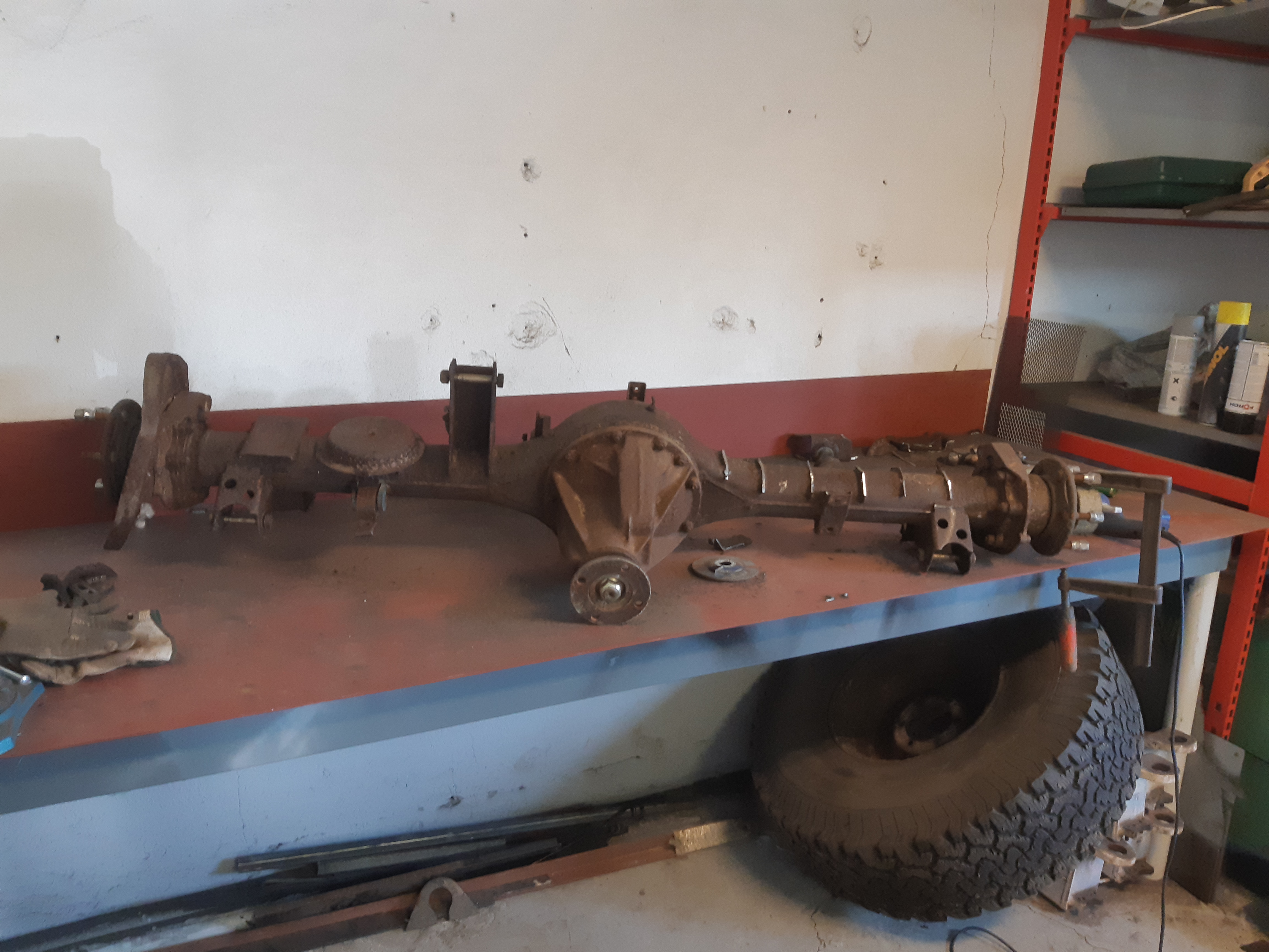

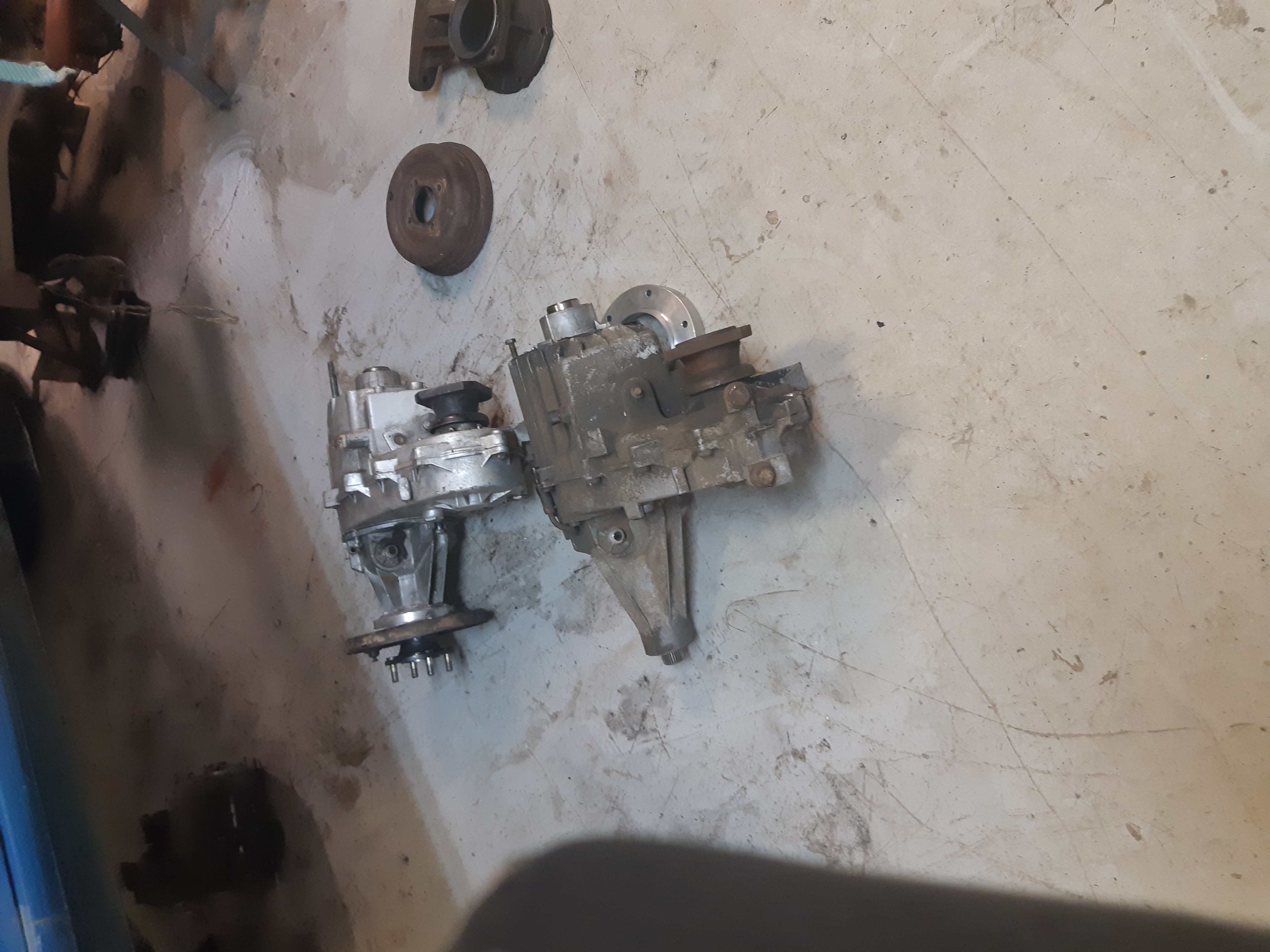

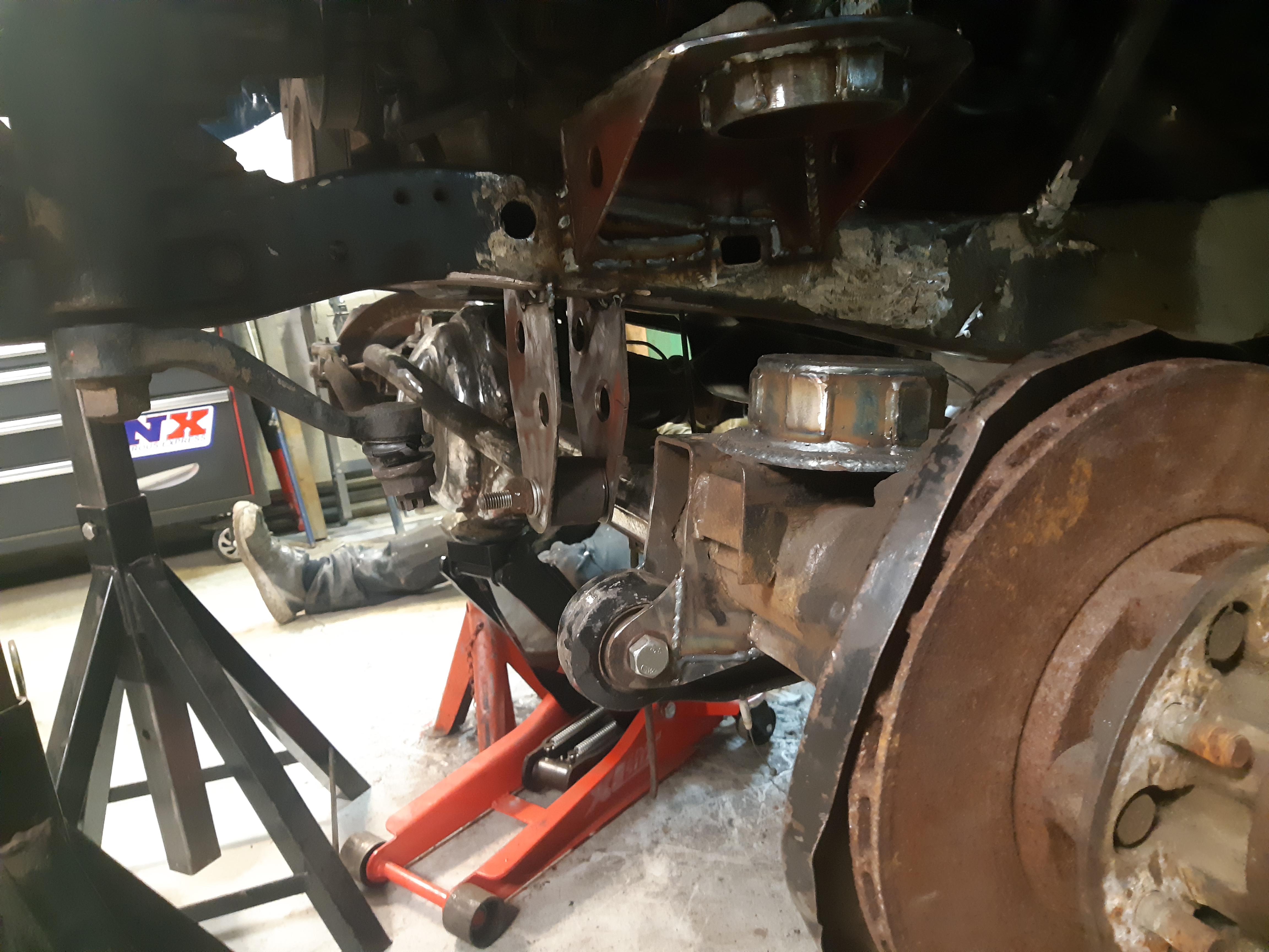

jongud wrote:Hvernig hásingar og milligír ertu með í honum?
Er með Y60 patrol hásingar

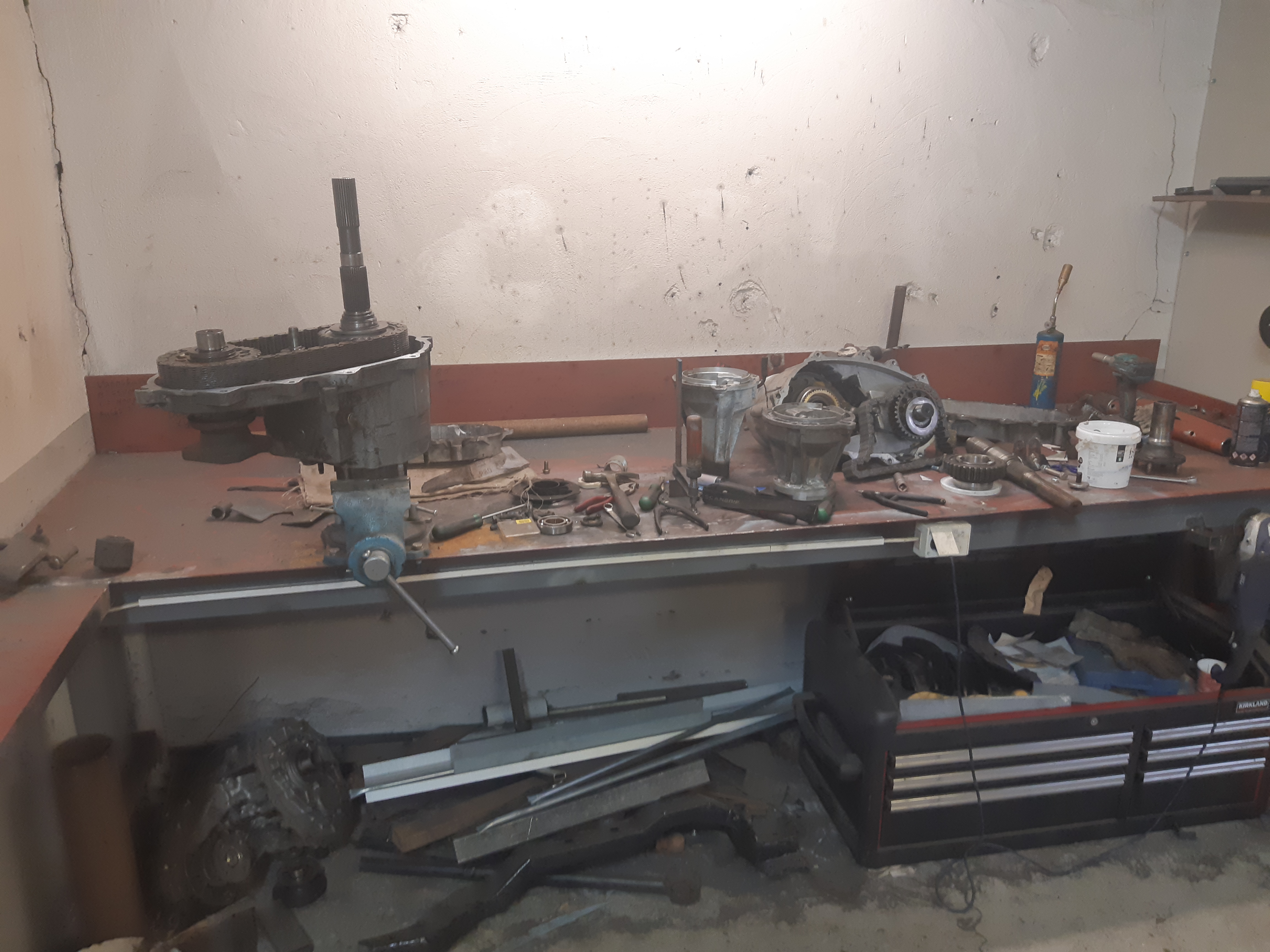

Millikassan fékk ég gefins frá Óskari félaga mínum, þetta er np208 dodge kassi með chevrolet slipyoka og output öxli (hann notaði chevrolet frampart með föstum dodge yoka í torfærubílinn hjá sér) þannig þetta hentaði budgetinum vel hjá mér.
Þurfti að smíða 26mm spacer milli skiptingu og millikassa of smíðaði fastan yoka úr dodge drifskapti og patrol yoka, og svo patrol handbremsuna aftan á hann.
Sköptin eru patrol, vel lengt að aftan og np208 flangs að framan með tvöföldum lið.
Elvar Turbo
Innlegg: 76
Skráður: 06.júl 2013, 19:28
Fullt nafn: Elvar Elí Jónasson
Bíltegund: Toyota Hilux
Re: Forljótur
Postfrá Elvar Turbo » 05.feb 2021, 21:45
Járni wrote:Þvílíka bomban! Spennandi og flott verkefni, það væri virkilega gaman að fá nánari lýsingar =)

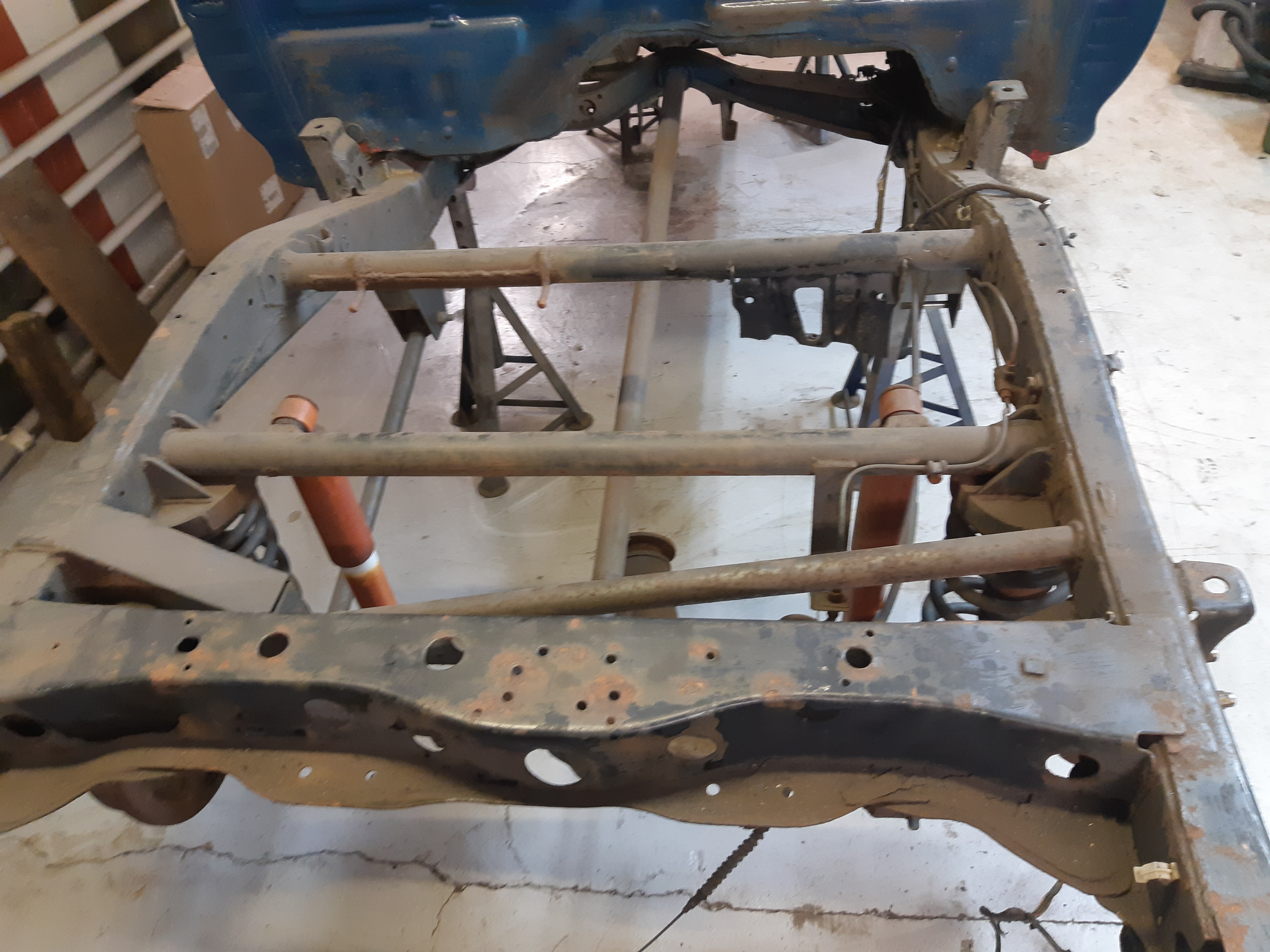

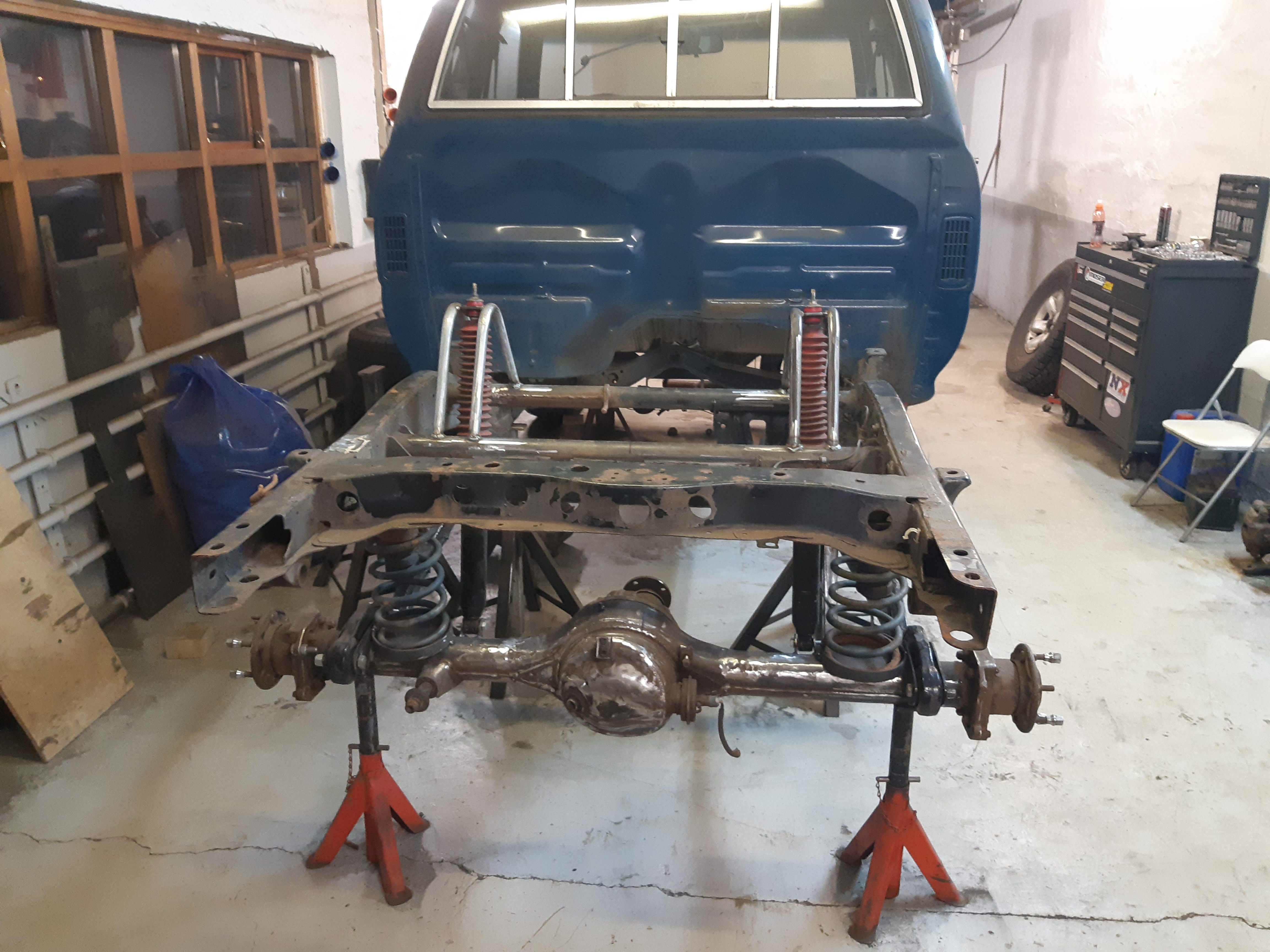

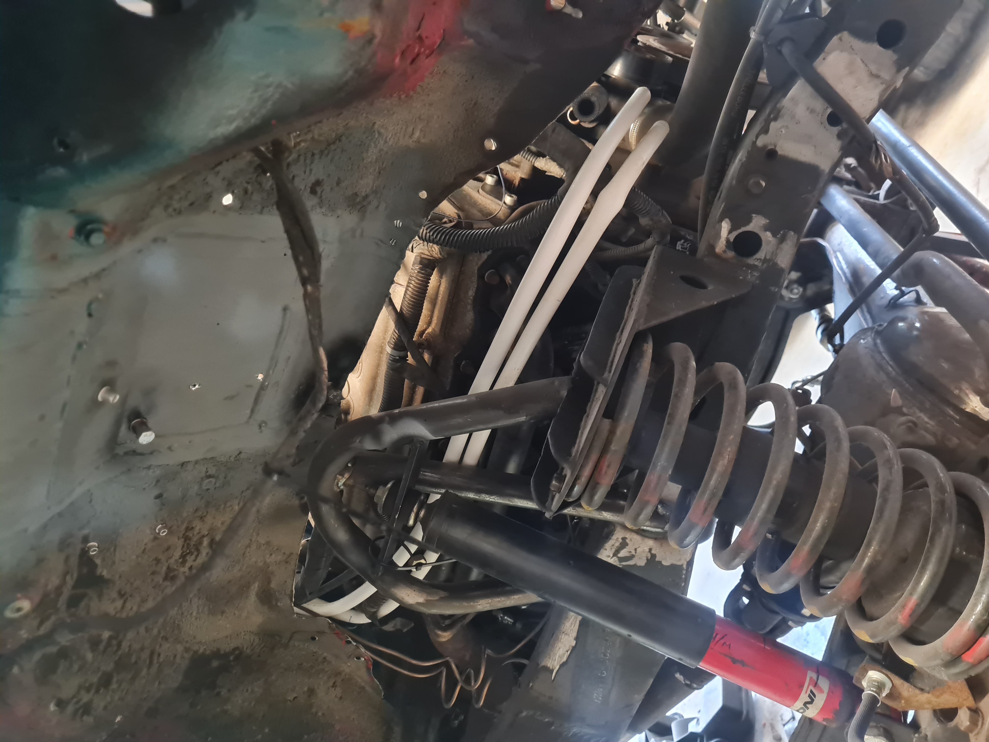

Já ekkert mál

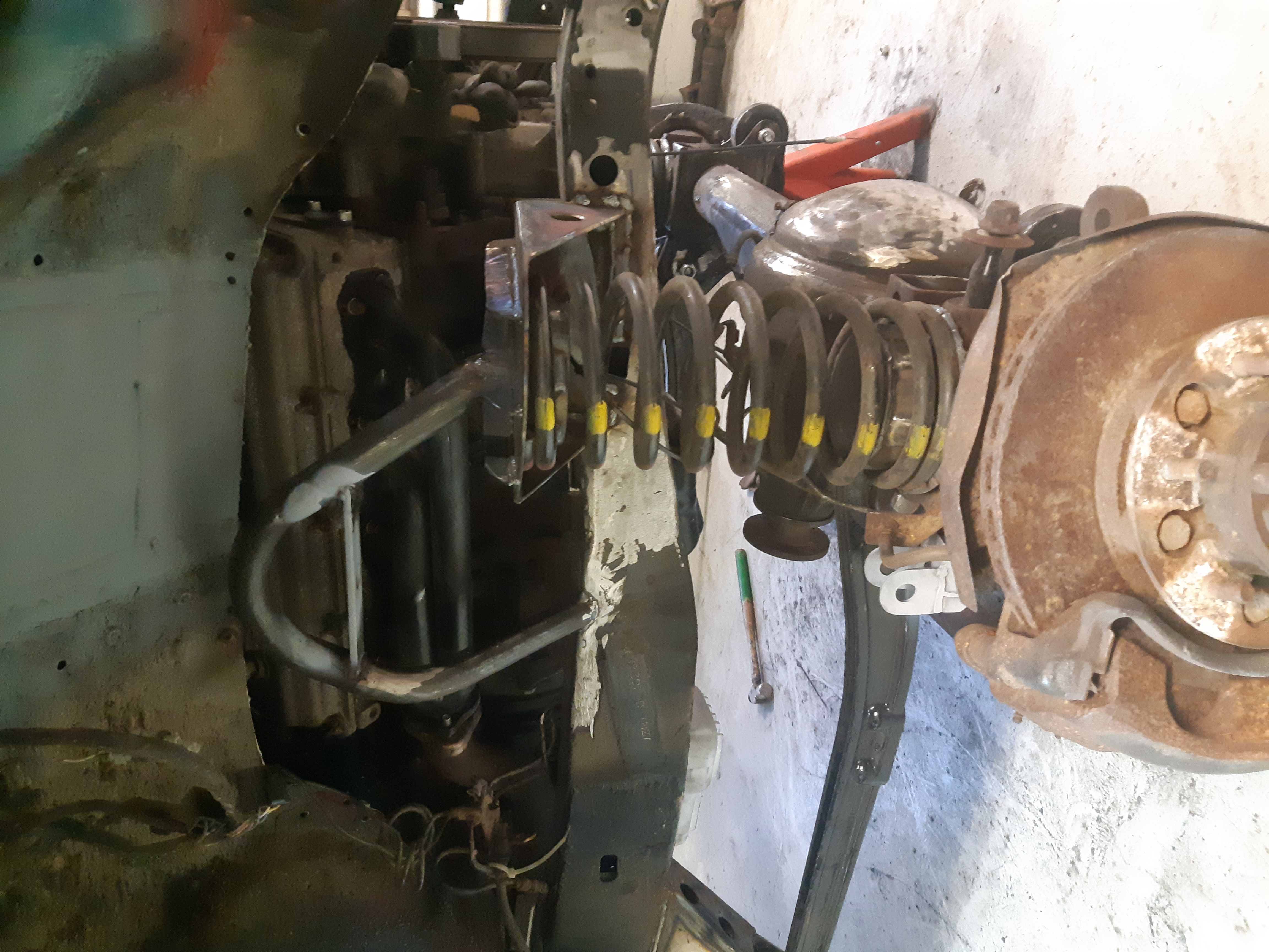

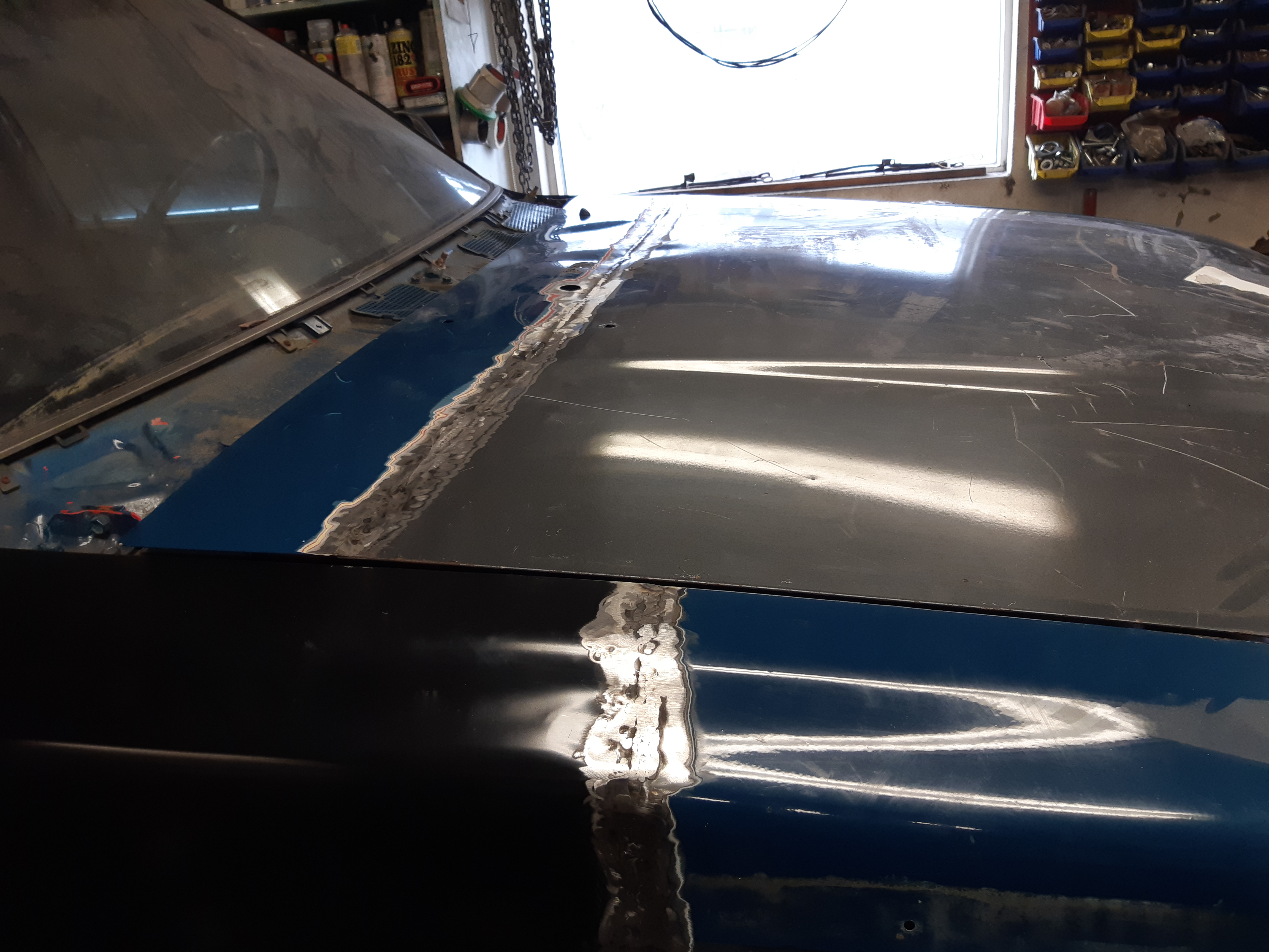

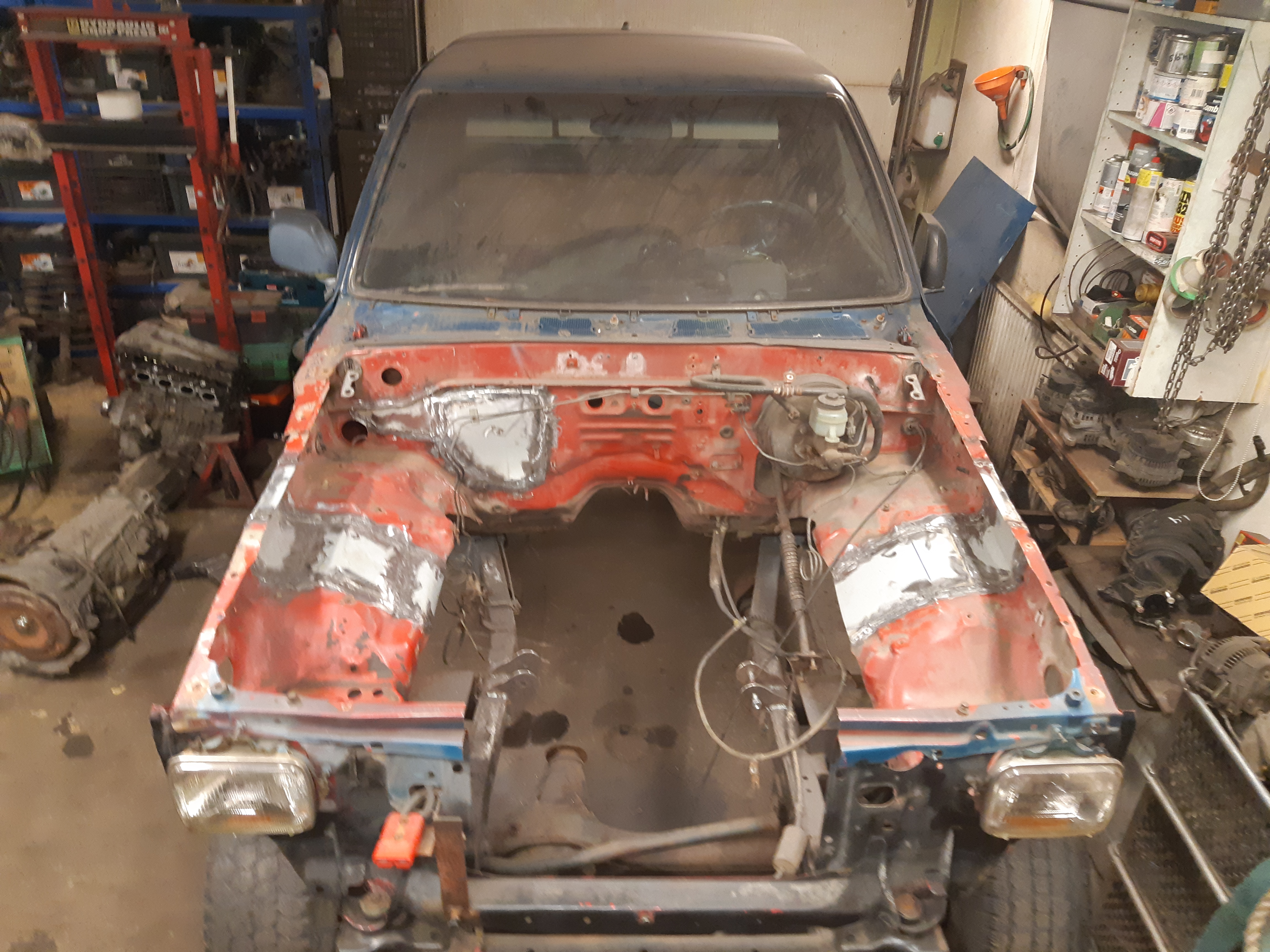

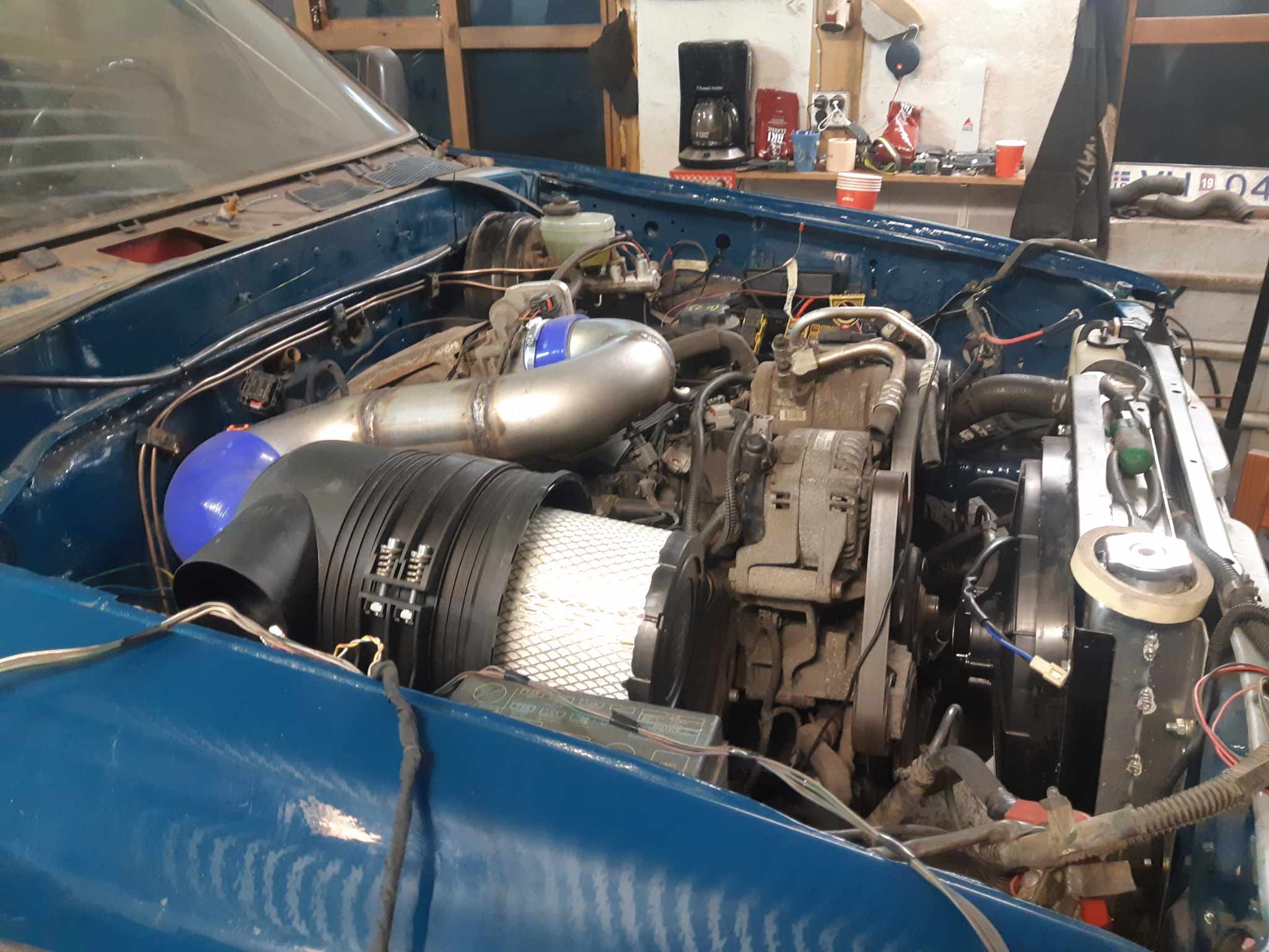

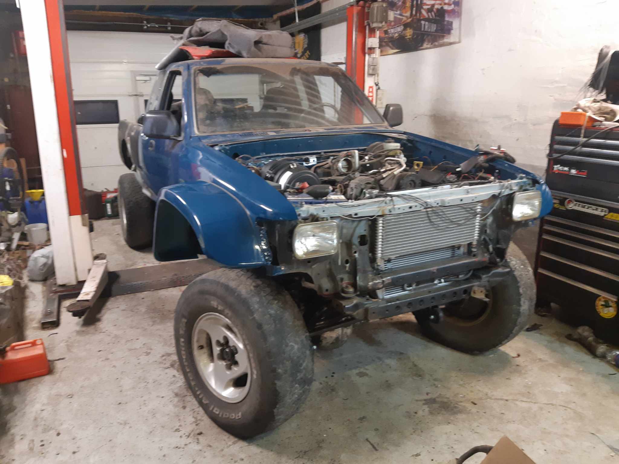

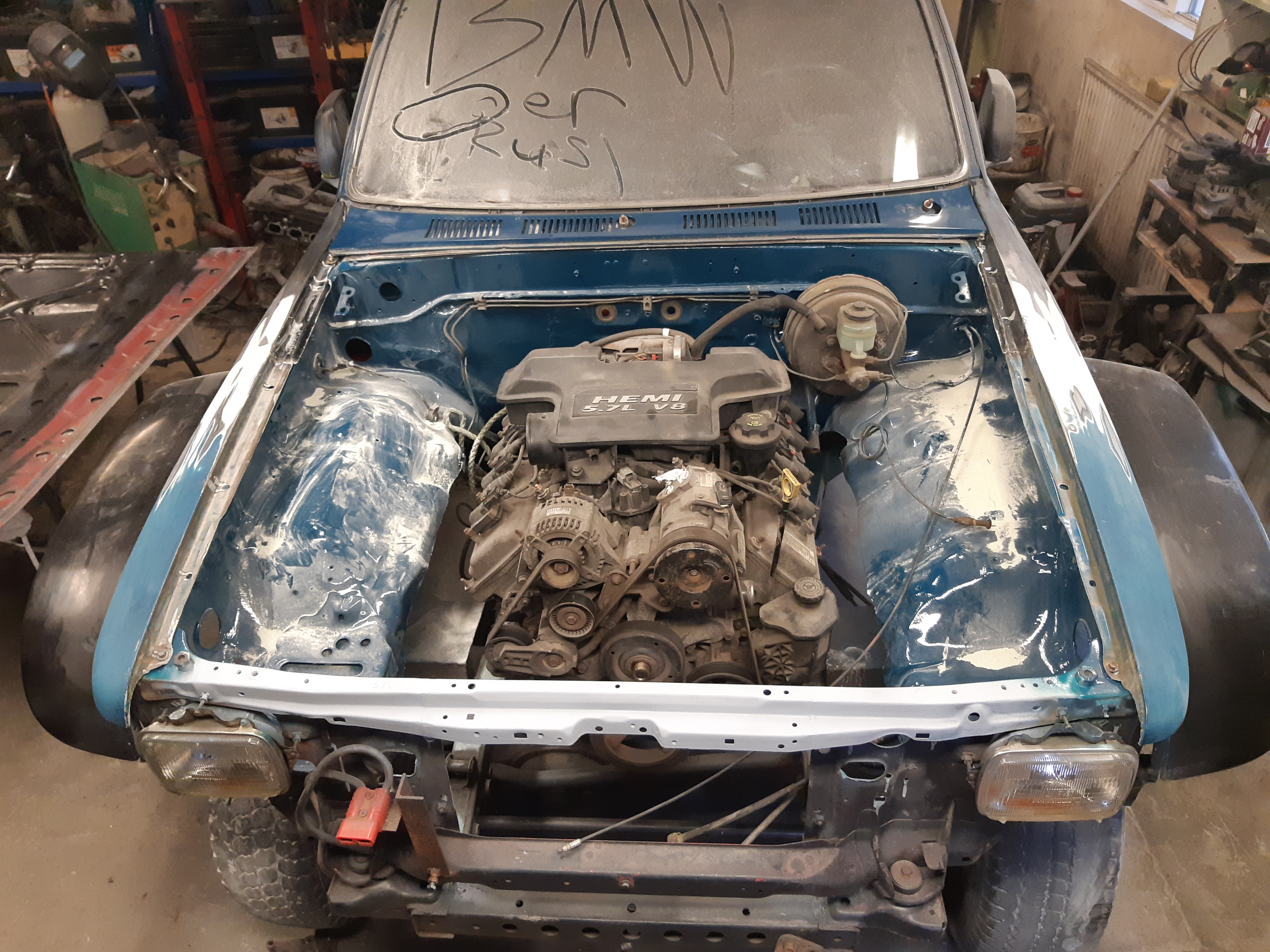

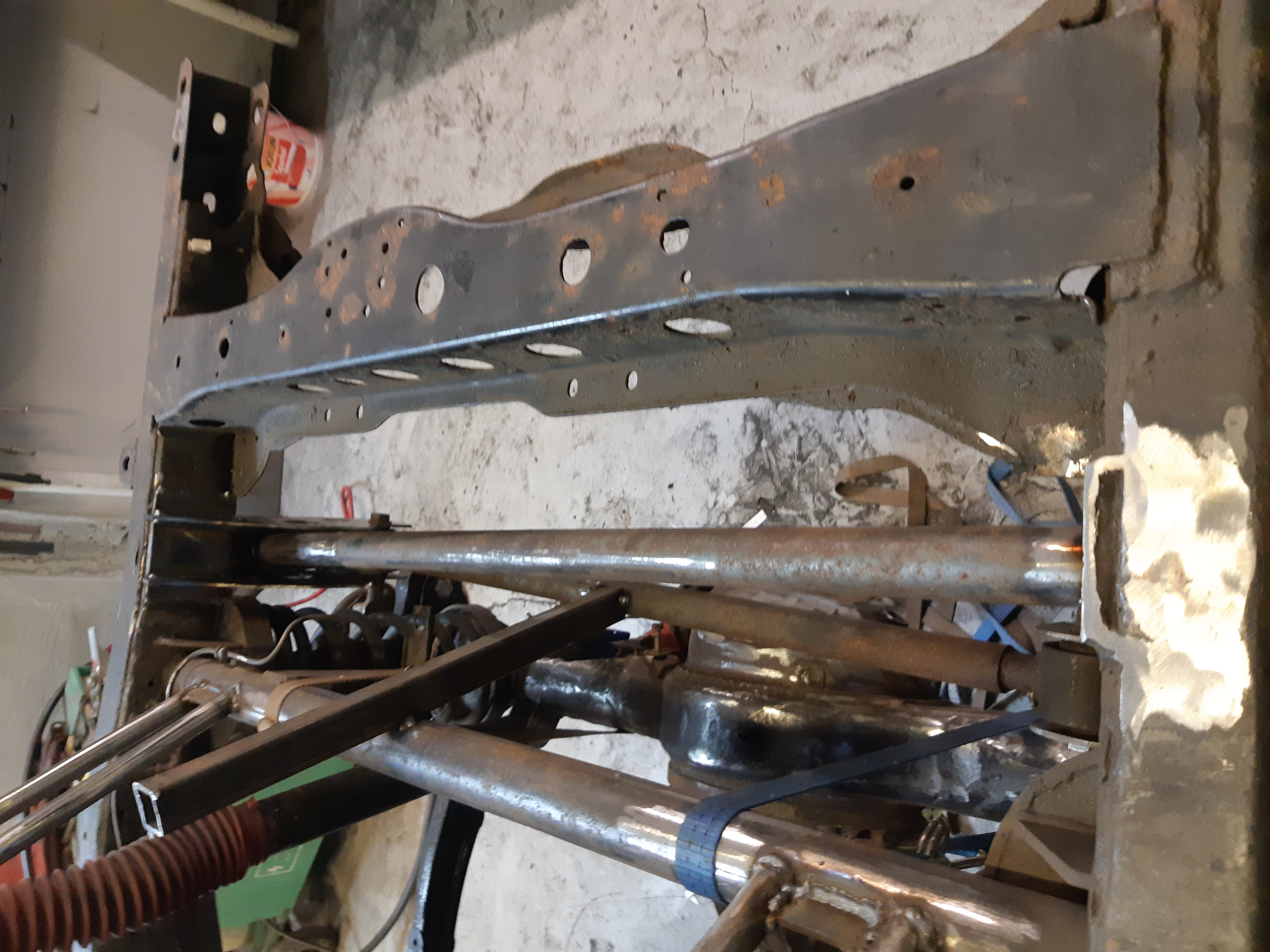

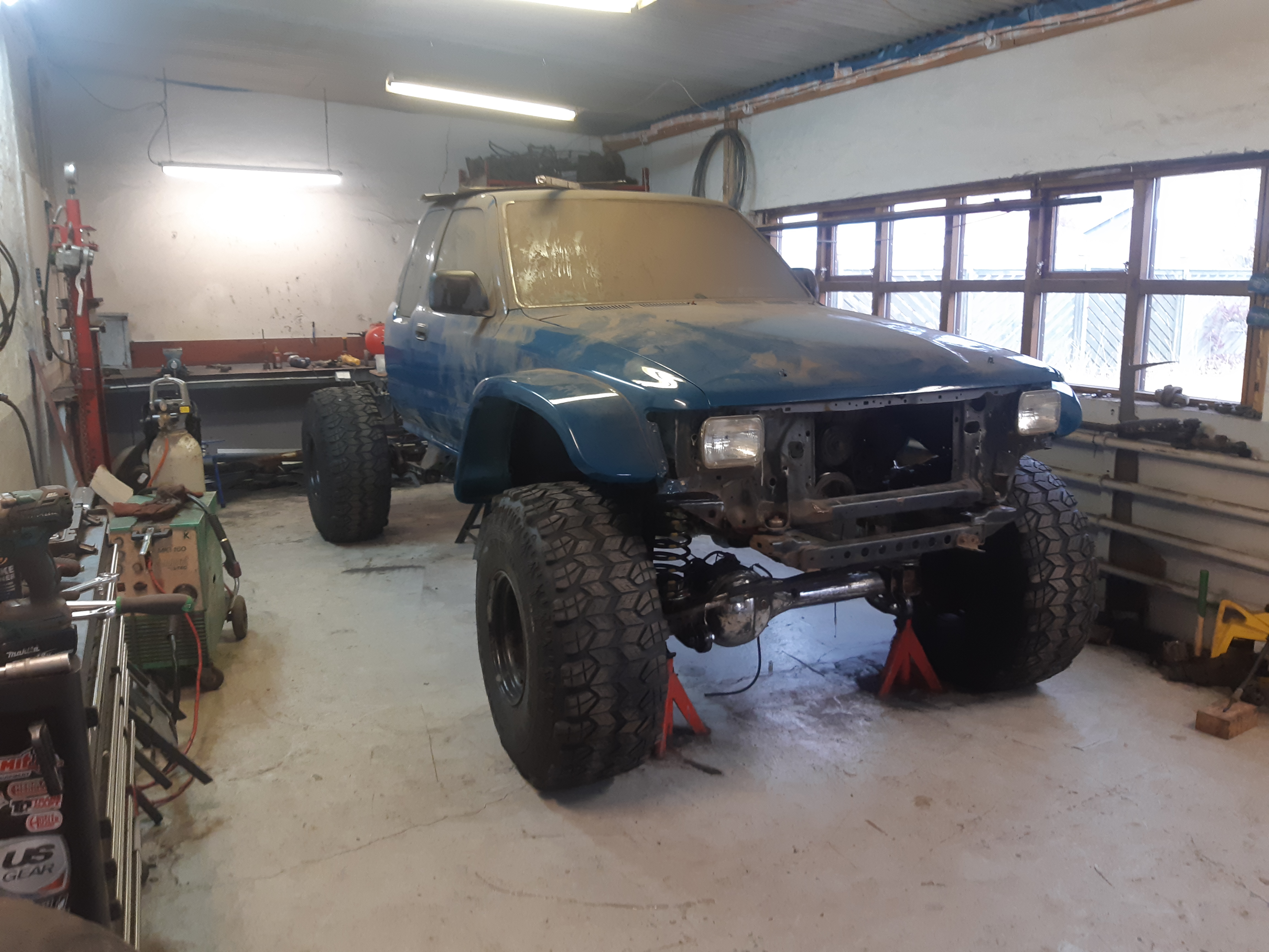

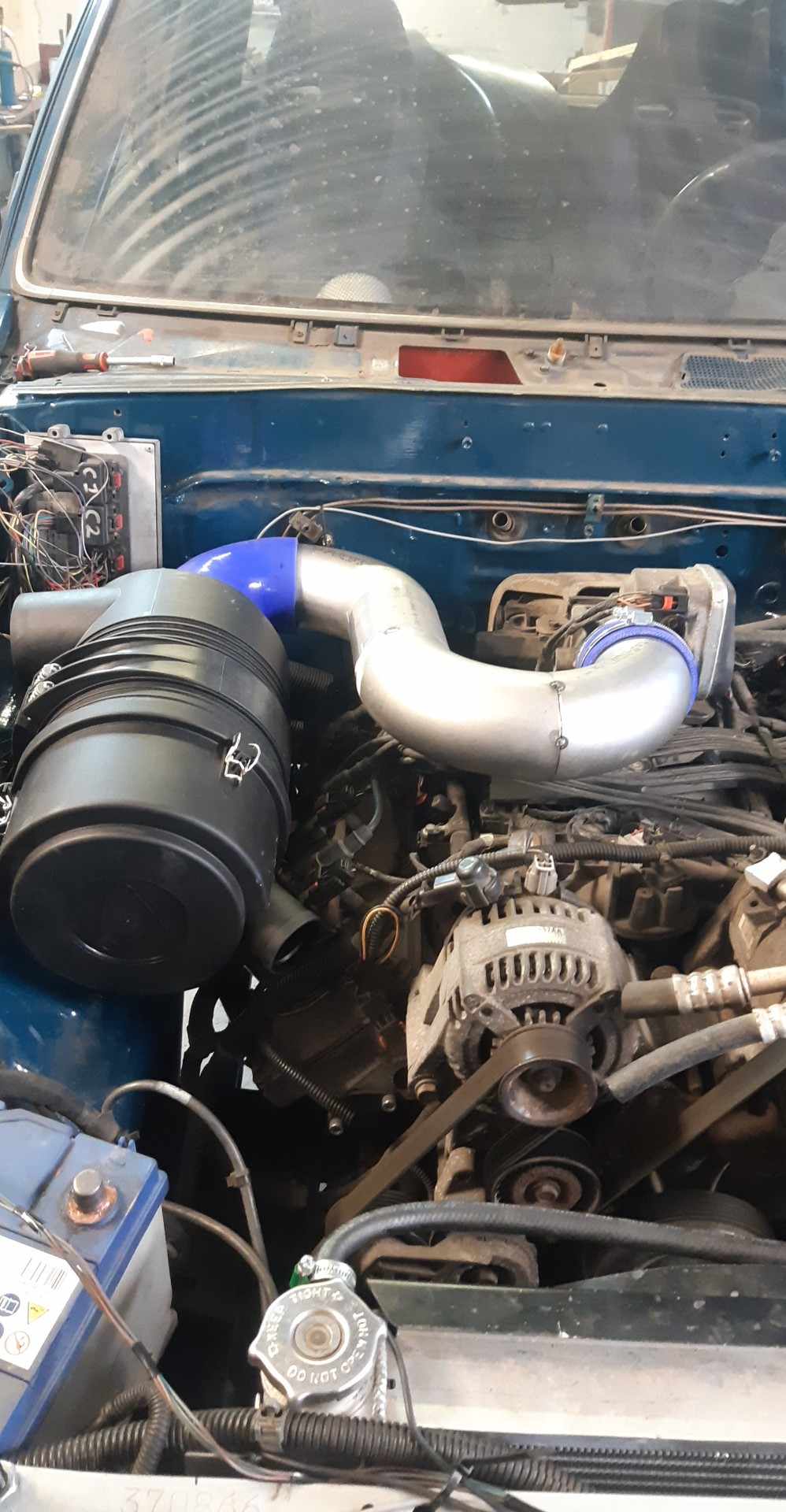

1990 hilux extracab, 5.7 hemi úr 2005 durango, 545rfe úr sama bíl með transgo shiftkit og dýpri ál pönnu (man ekki hvað hun heitir), ram panna og olíupikkup á mótor.

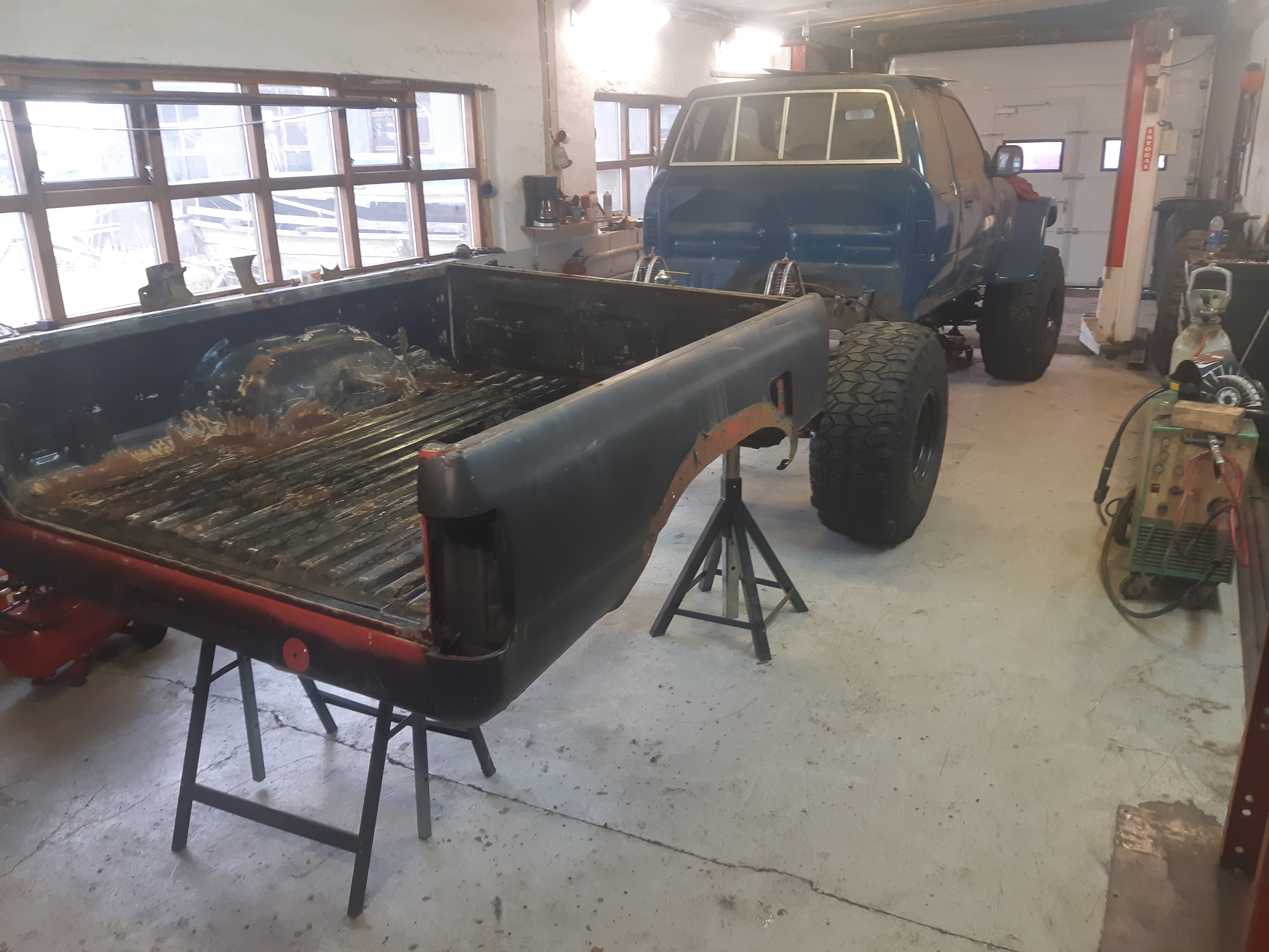

Framendi lengur um 18cm, boddíið fært aftur um þessa 18cm í staðin fyrir að lengja grindina og skúffan stytt um 20cm.

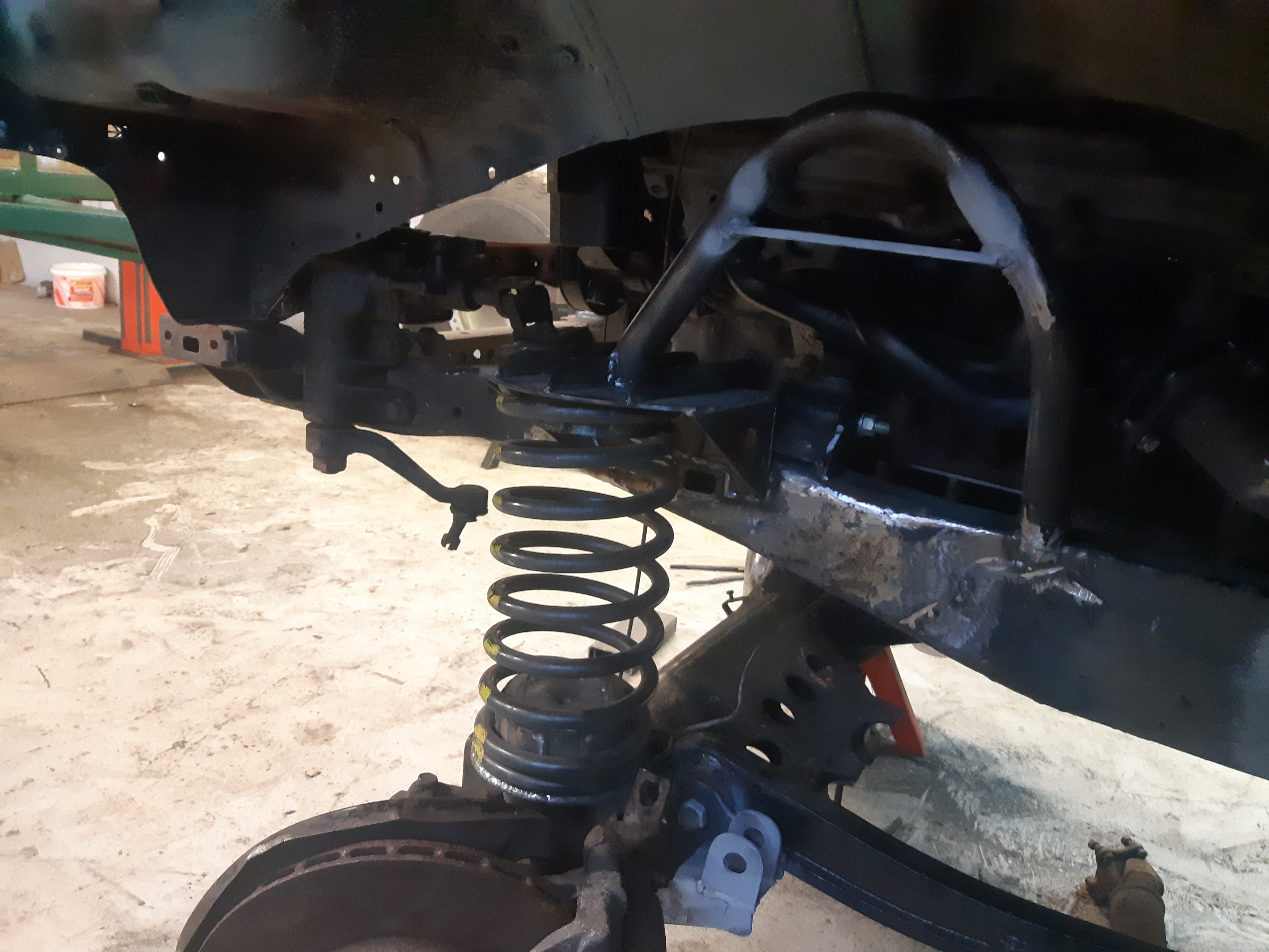

Patrol y60 hásingar fr/aftan, arb læsing framan (koma myndir seinna) rancho 5000 að aftan sem ég fann undir borði hjá pabba og eitthverjir koni demparar að framan sem voru undir borði líka.
Range rover gorman framan/aftan.
Byrja á orginal hlutföllum
Patrol framstífur framan og aftan (langaði að prufa það)
Lengdur um sirka 55cm milli hjóla man ekki nákvæmlega. Mótor og skipting færð aftur í grindinni um ca 5cm

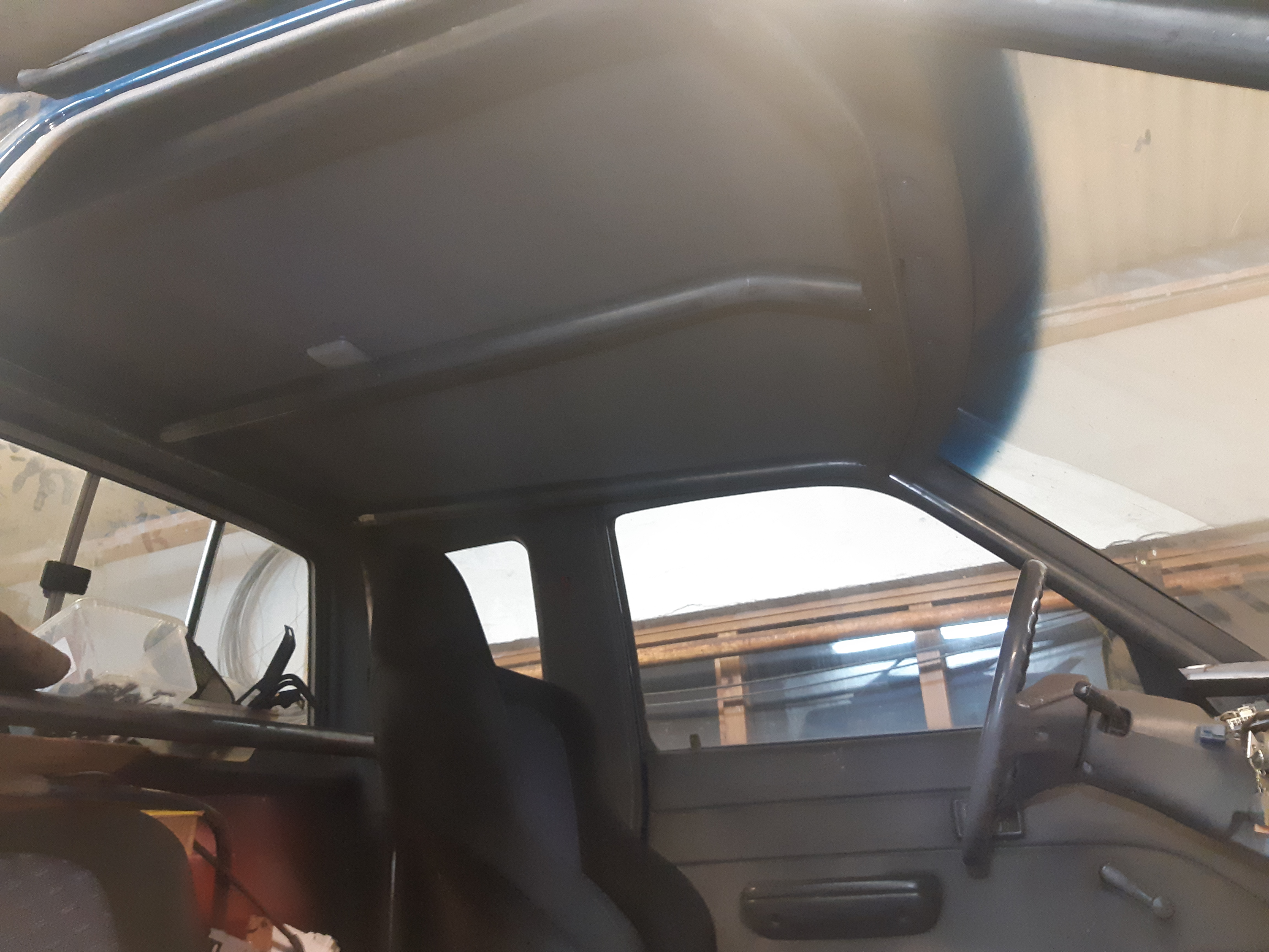

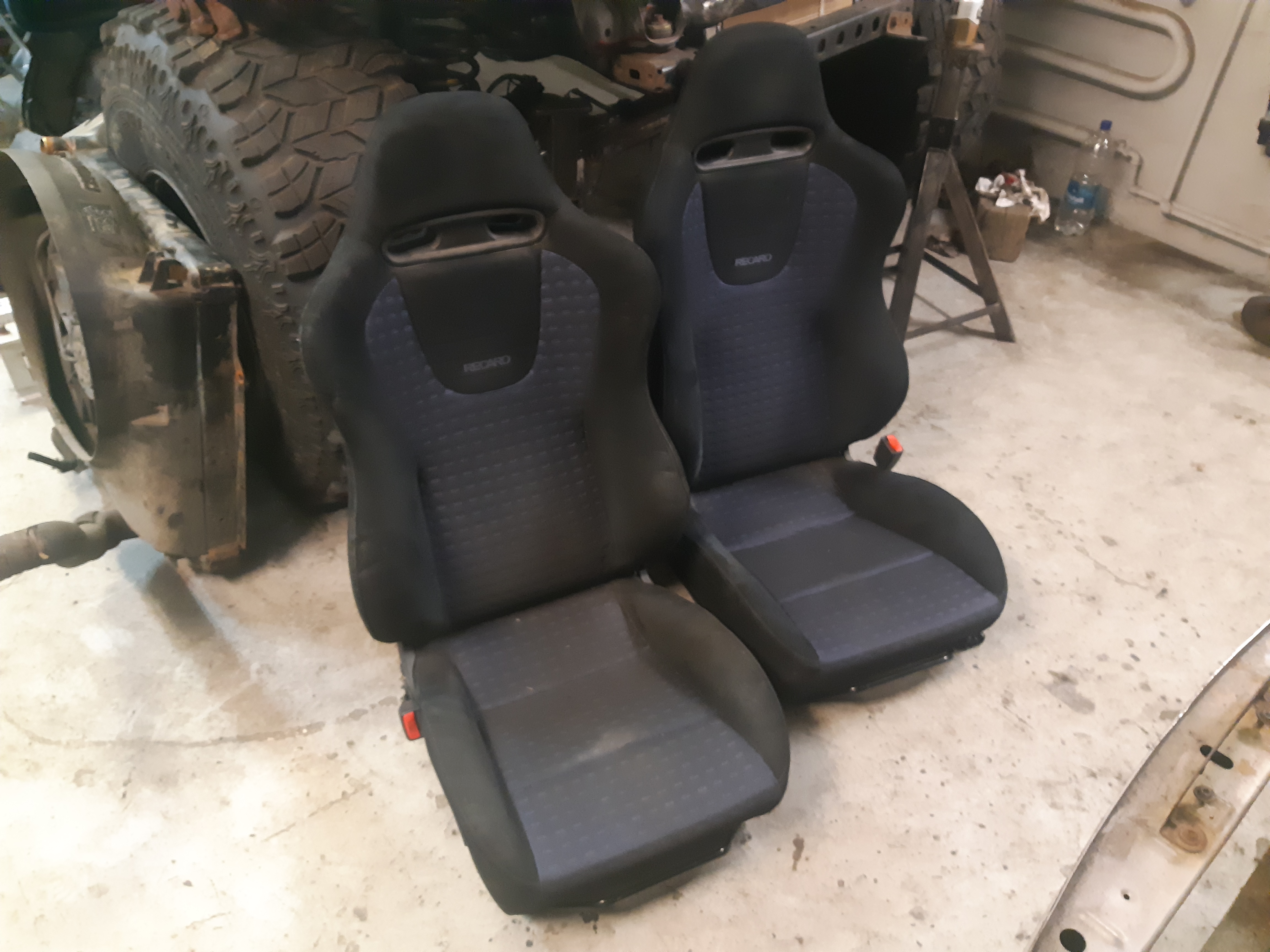

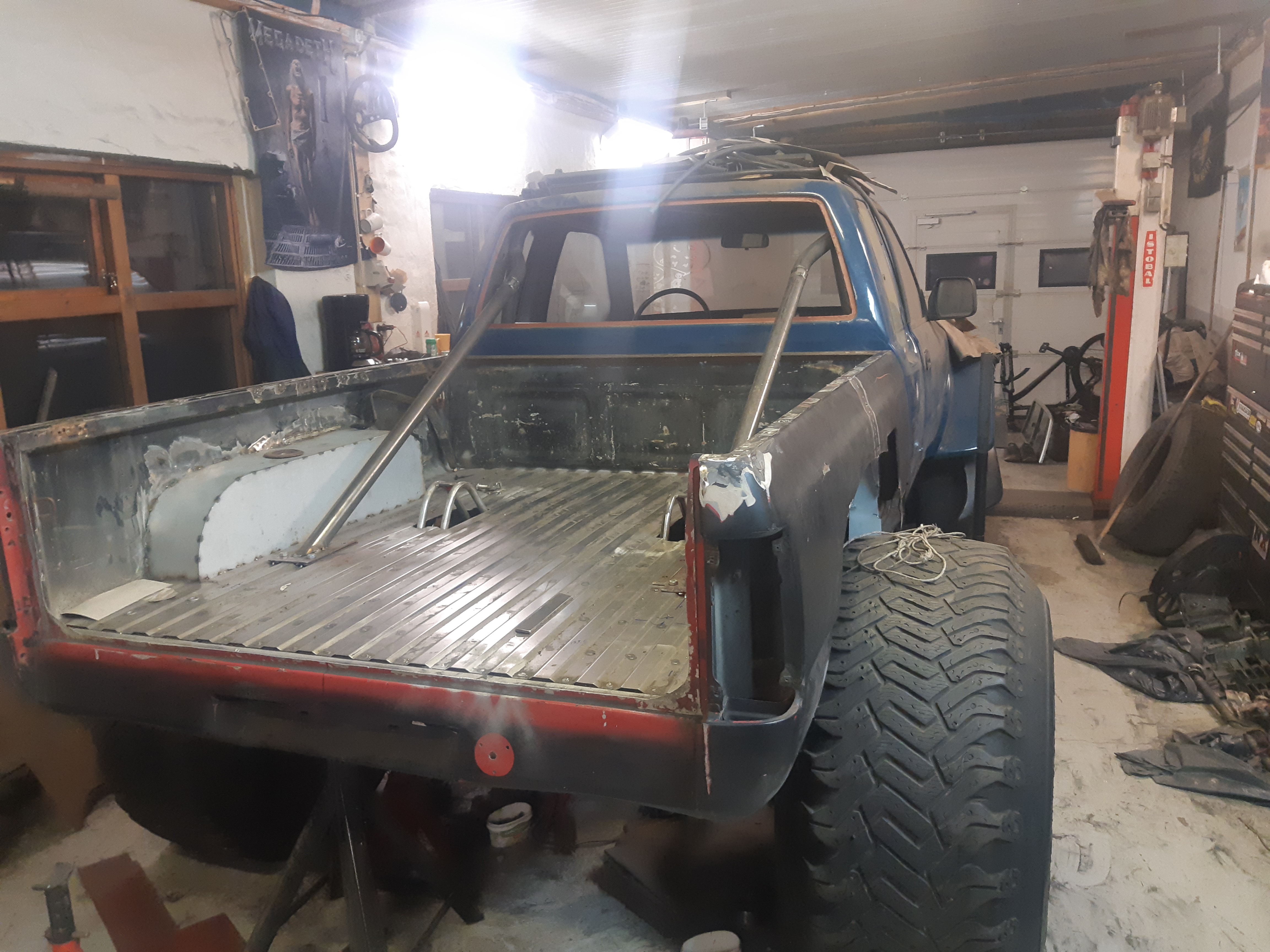

Recaro stólar ur evo 8, veltibúrið er alfarið smíðað af Árna frey frá Á.S Þjónustinni, mjög flinkur og vel þétt útí boddíið til að spara pláss.
Elvar Turbo
Innlegg: 76
Re: Forljótur
Postfrá Elvar Turbo » 05.feb 2021, 21:48
Sævar Örn wrote:þetta er flott hjá þér! veistu hver er heildarlengd og hvað er hjólabil eftir strekkinguna??
Takk fyrir vinur gaman að heyra!

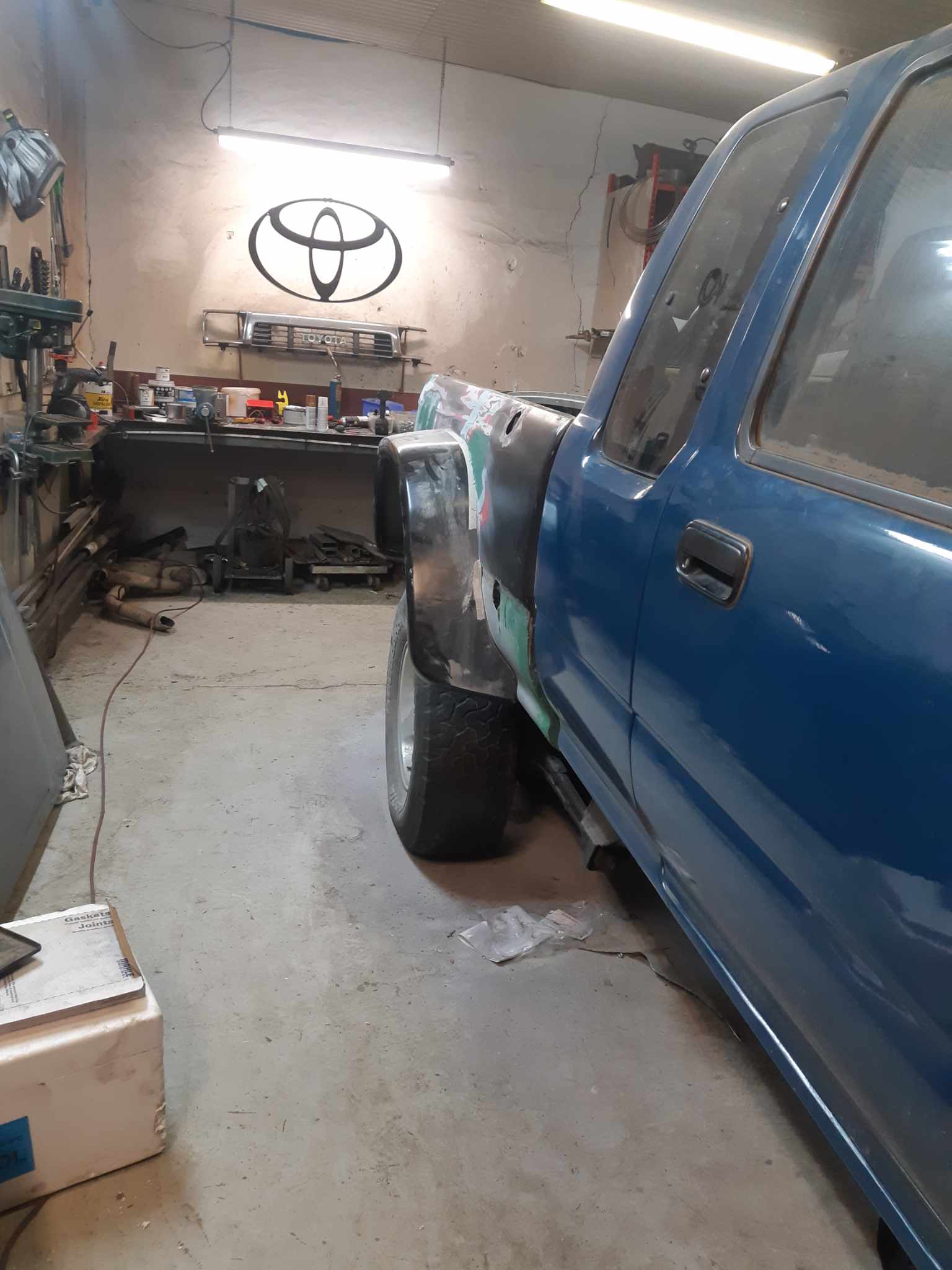

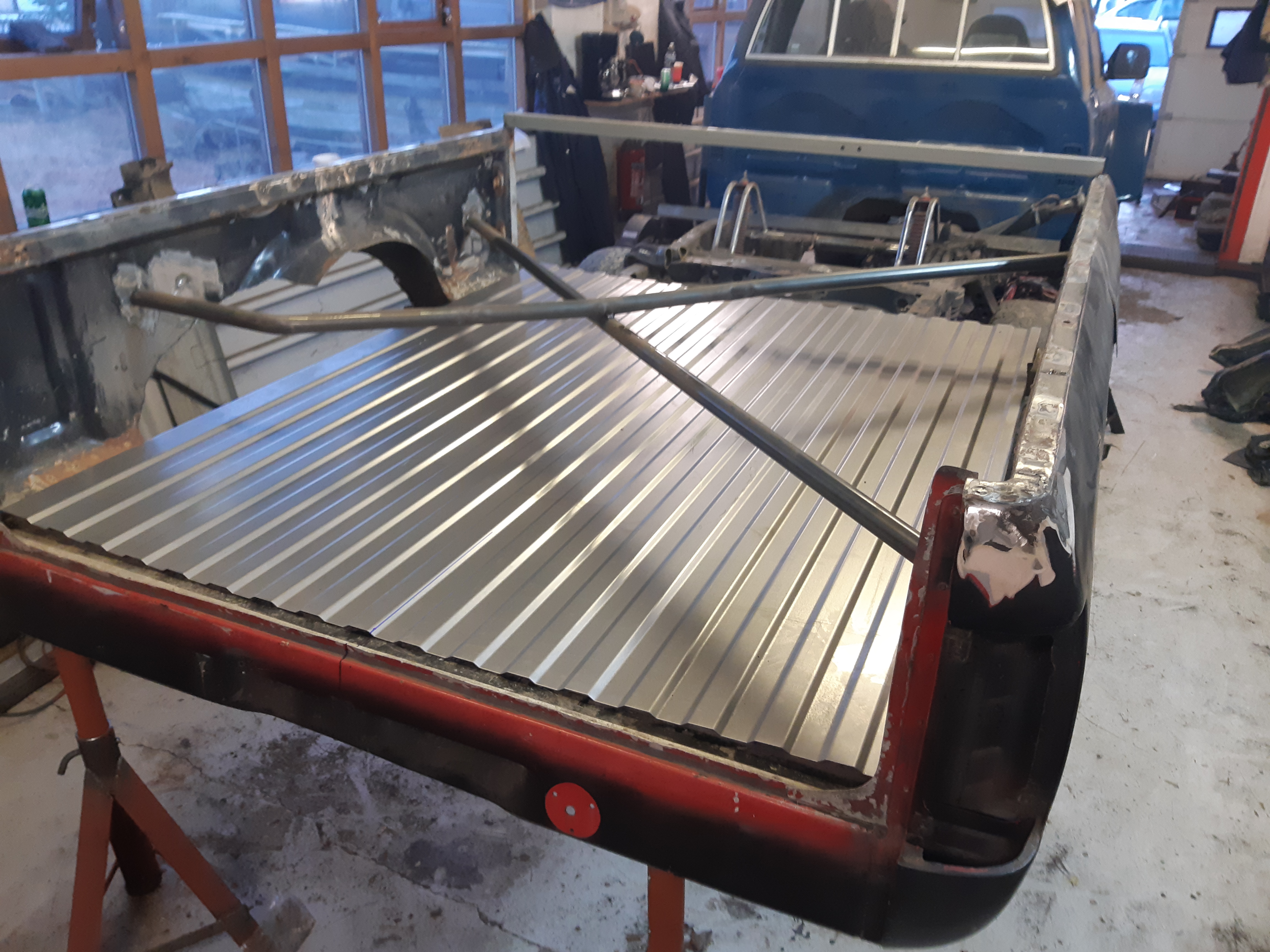

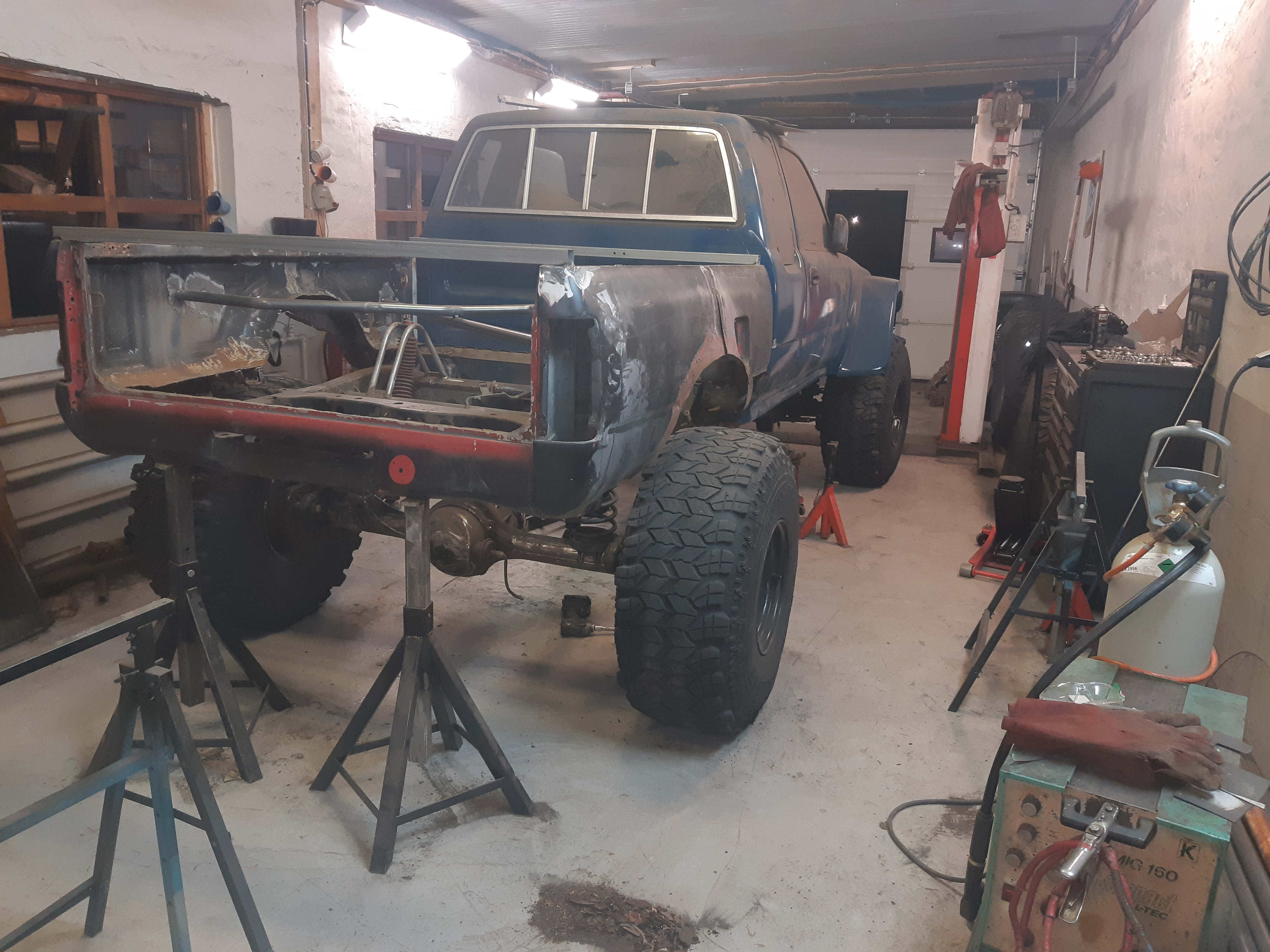

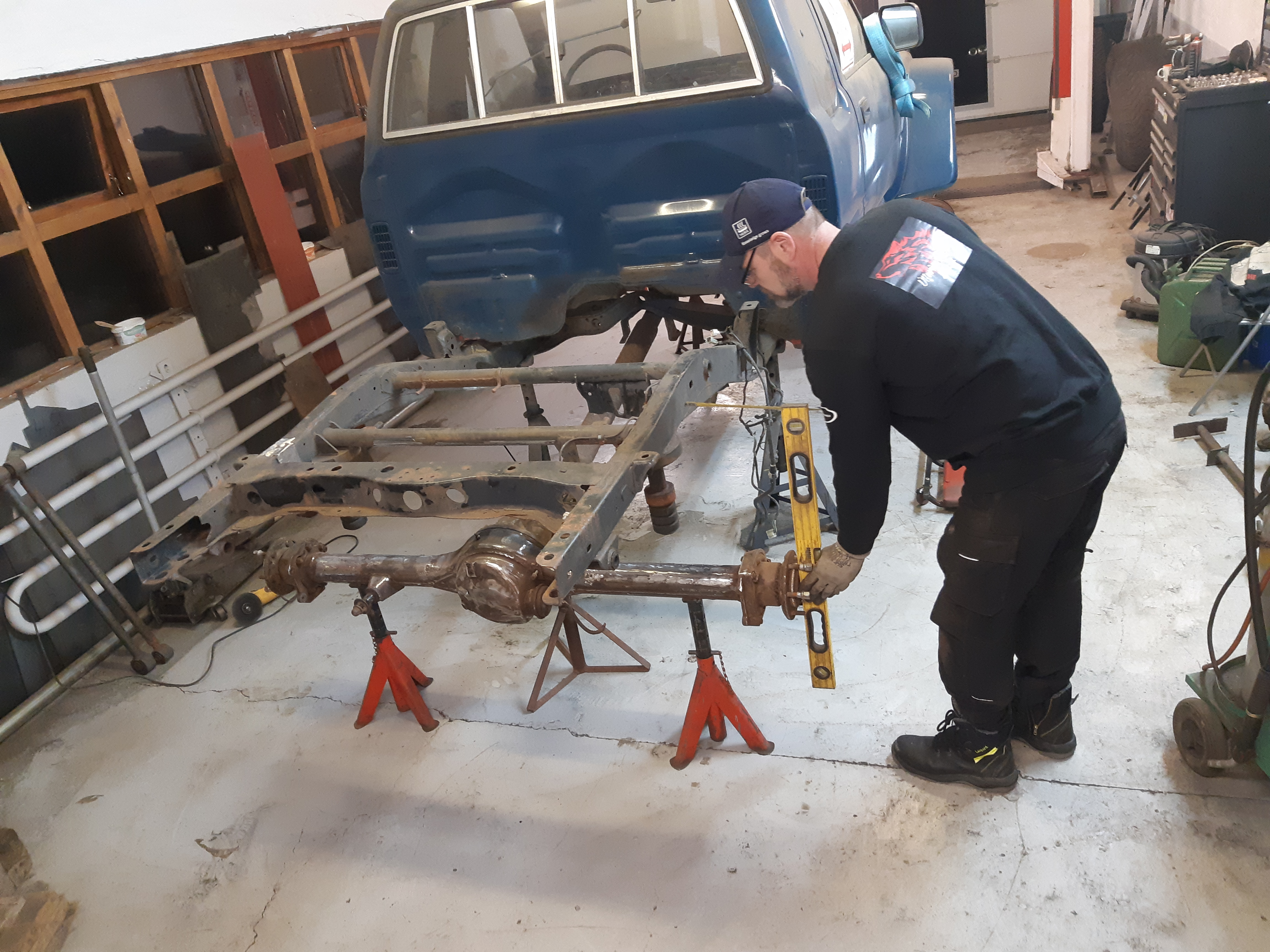

Minnir hann var lengur um 33cm afturábak og grind styrkt í boganum og framhásingin fram um ca 16cm.
Heildarlengdin er sú sama og orginal extracab þar sem framendin var lengdur, boddíið fært aftur á grindinni og skúffan stytt um lenginguna að framan.
Markmiðið var að sitja ca í miðjunni á grindinni

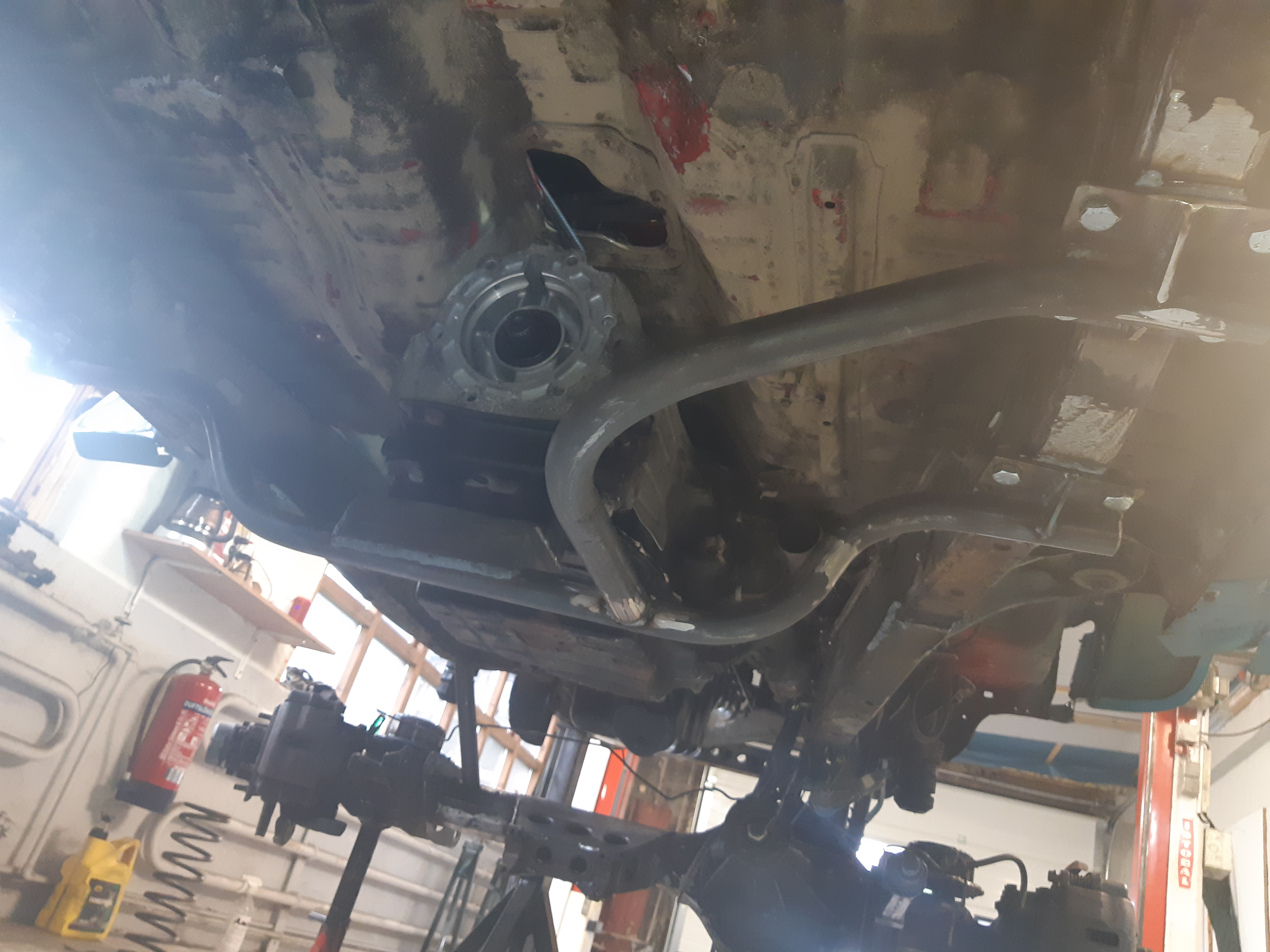

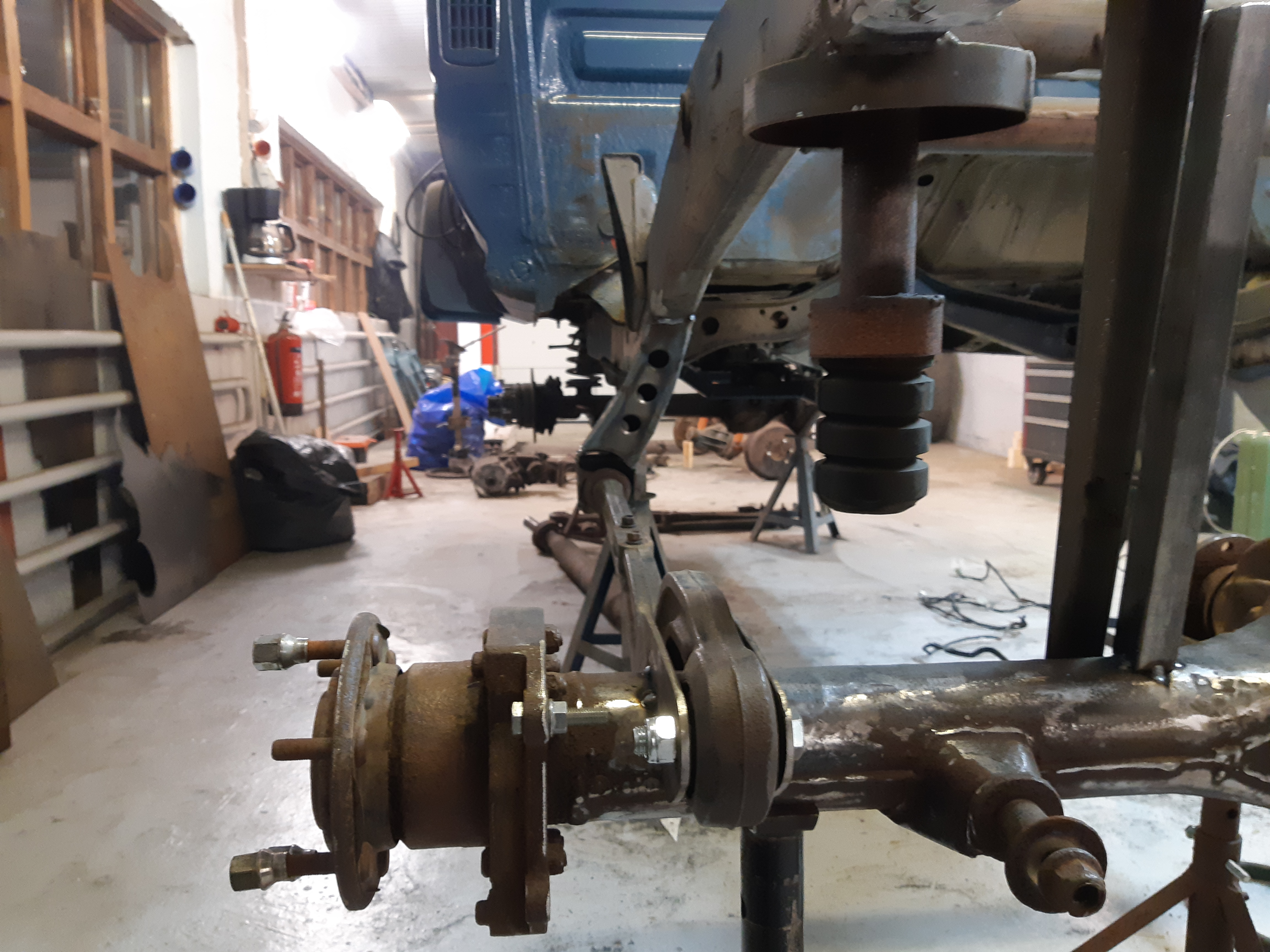

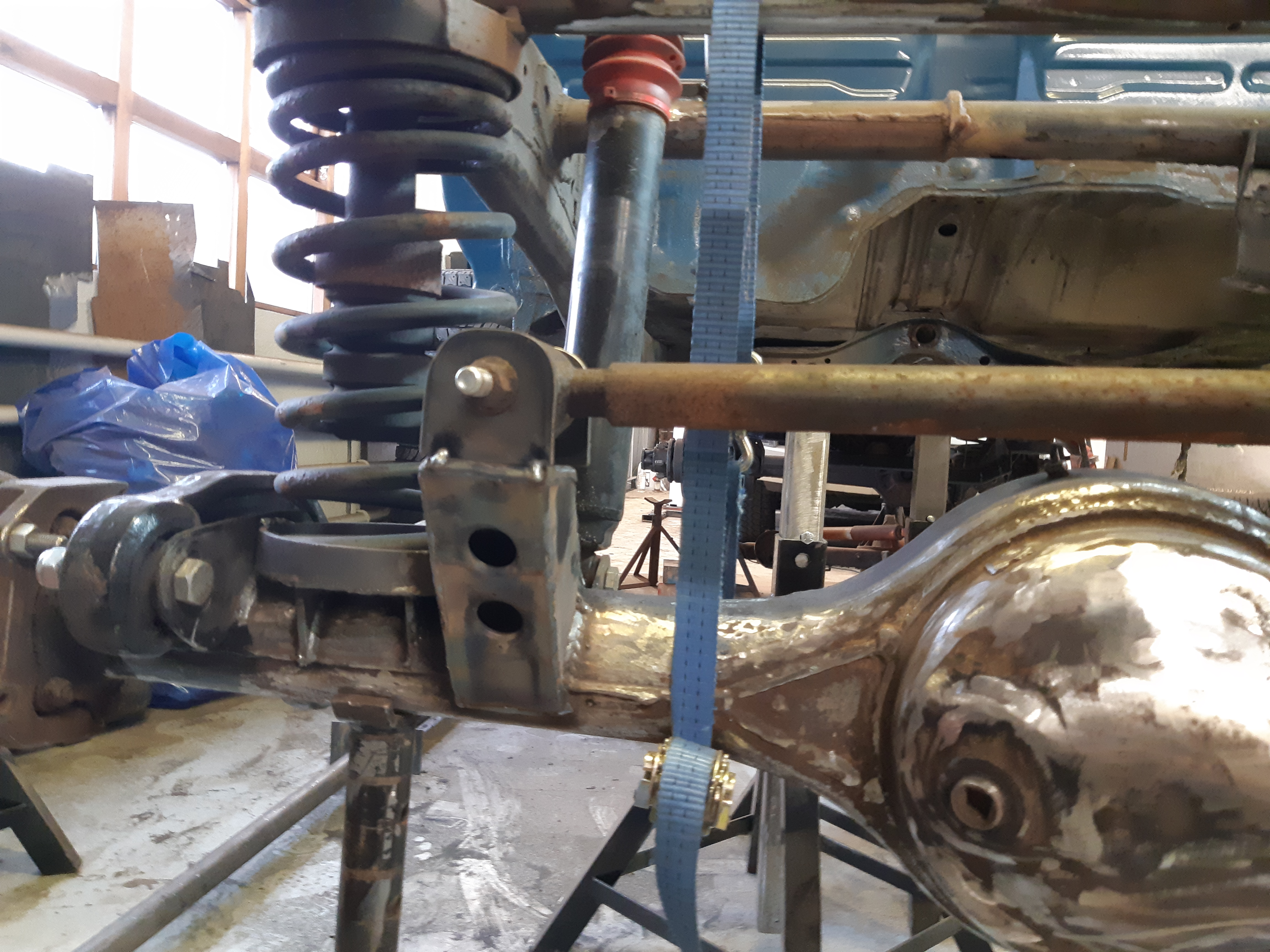

Margt sniðugt hér, persónulega hefði ég lagað til afturfjöðrunina frekar en að setja radíus arma, þeir eru uppskrift að hoppiskoppi eiginleikum sem fara illa með drifgetu, sérstaklega í bíl sem er léttur að aftan. Ég átti Galloper sem var með svona original, það kom svosem ekki að sök þar en bara vegna þess hvað hann var afturþungur og máttlaus.
EN, prófa skal og reyna, svo má bara breyta ef þarf!
Flott smíði á þessu, alveg klassa vinna. Gaman að svona flottum framkvæmdum sem eru samt ekki að kosta alltof alltof mikið. Nota það sem maður kemst í og finna út úr hlutunum. Brill.
Takk fyrir að deila myndum og texta!

grimur wrote:Margt sniðugt hér, persónulega hefði ég lagað til afturfjöðrunina frekar en að setja radíus arma, þeir eru uppskrift að hoppiskoppi eiginleikum sem fara illa með drifgetu, sérstaklega í bíl sem er léttur að aftan. Ég átti Galloper sem var með svona original, það kom svosem ekki að sök þar en bara vegna þess hvað hann var afturþungur og máttlaus.
Takk fyrir gaman að heyra
sammála með stífu uppsetninguna, er buin að hugsa þetta í marga hringi síðan ég smíðaði þetta, besta við þetta er að þetta er bara járn þannig lítið mál að breyta!

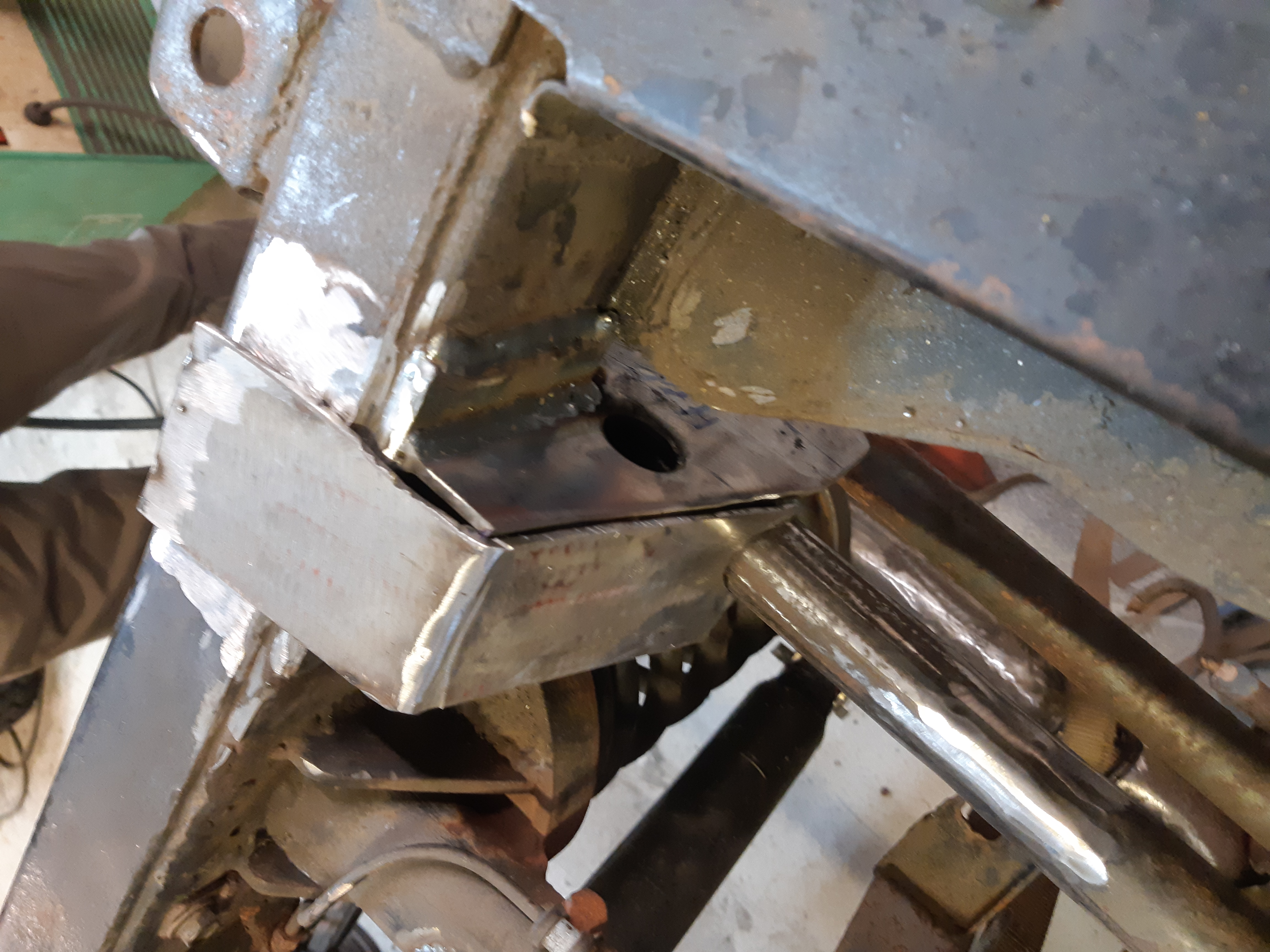

Postfrá Elvar Turbo » 30.jan 2022, 23:58

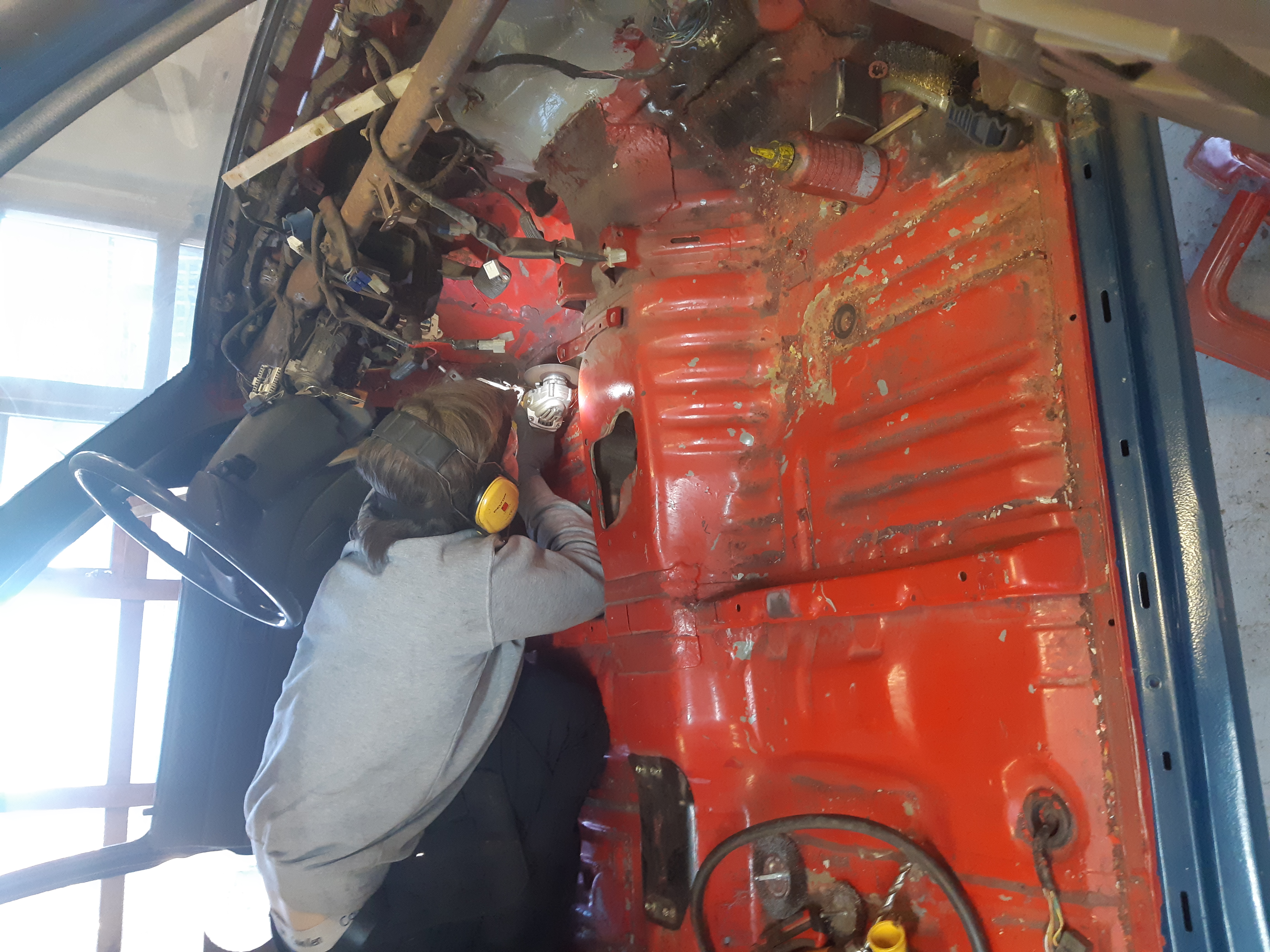

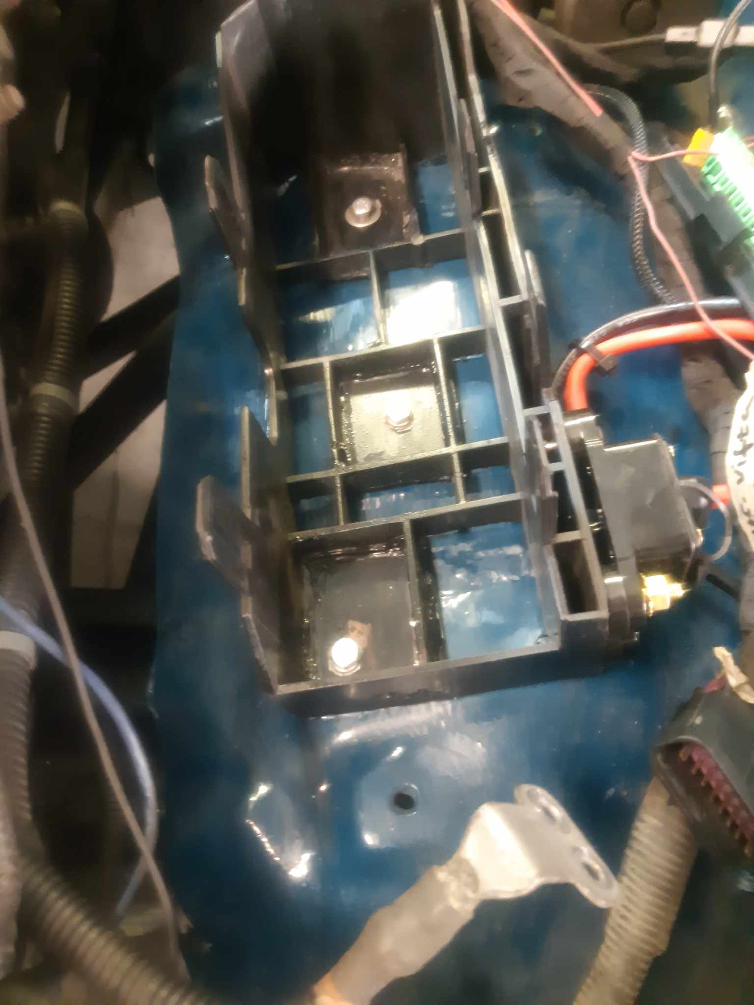

Jæja keypti fokhelt og allt buið að vera stopp í þessu en er að fara af stað aftur

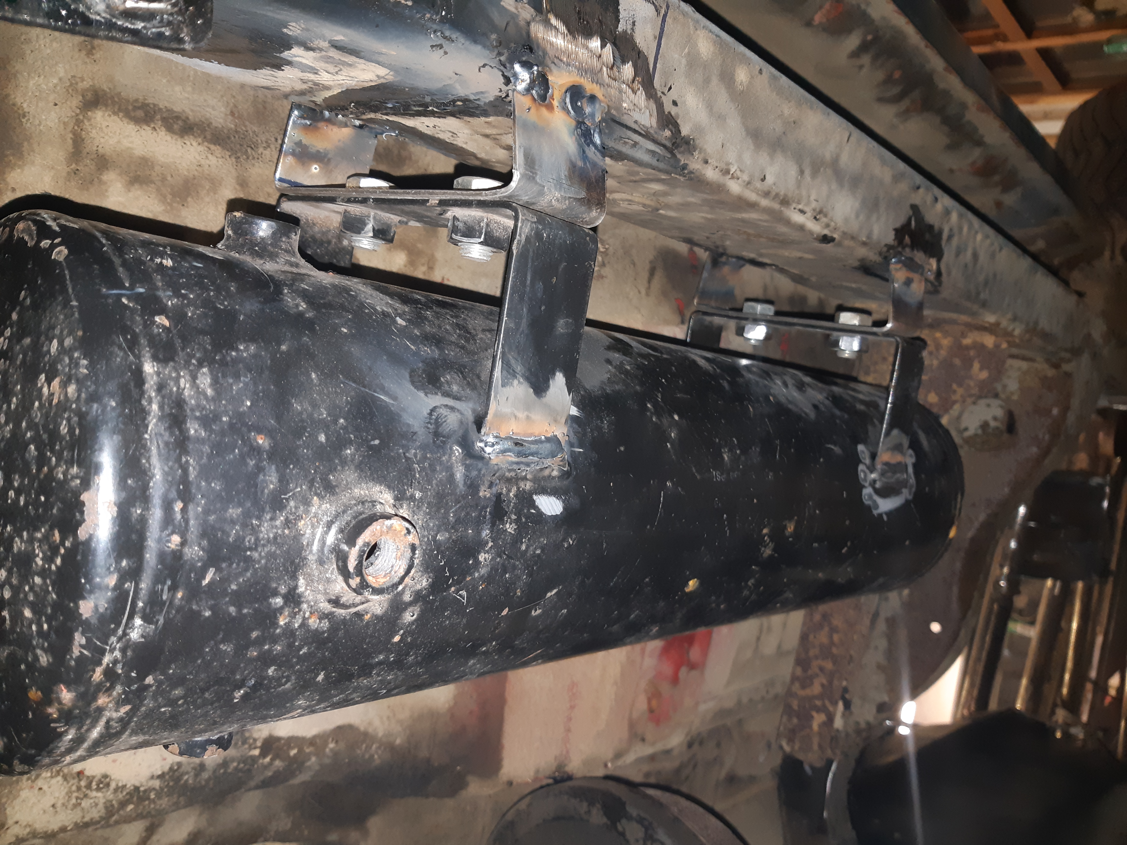

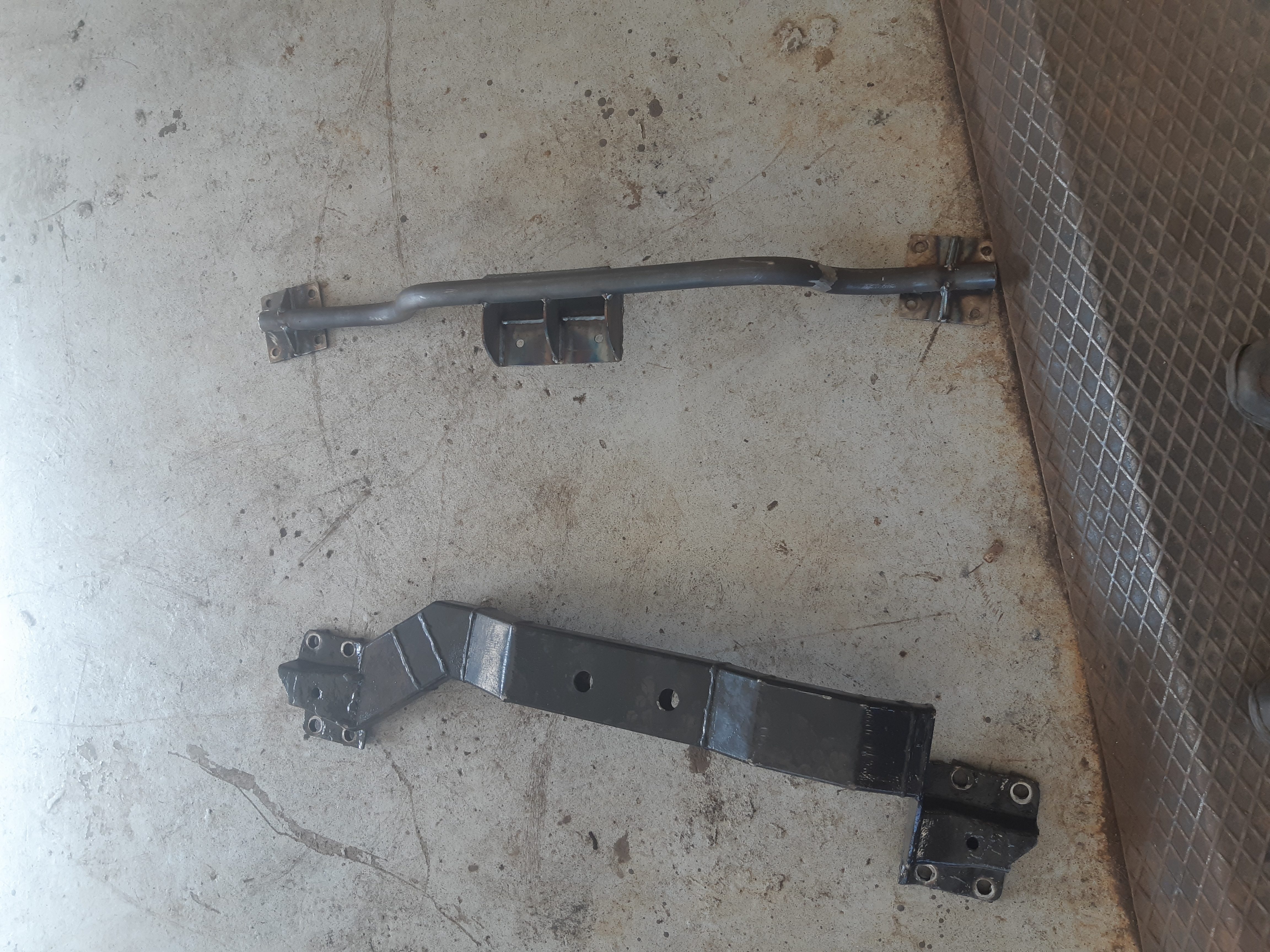

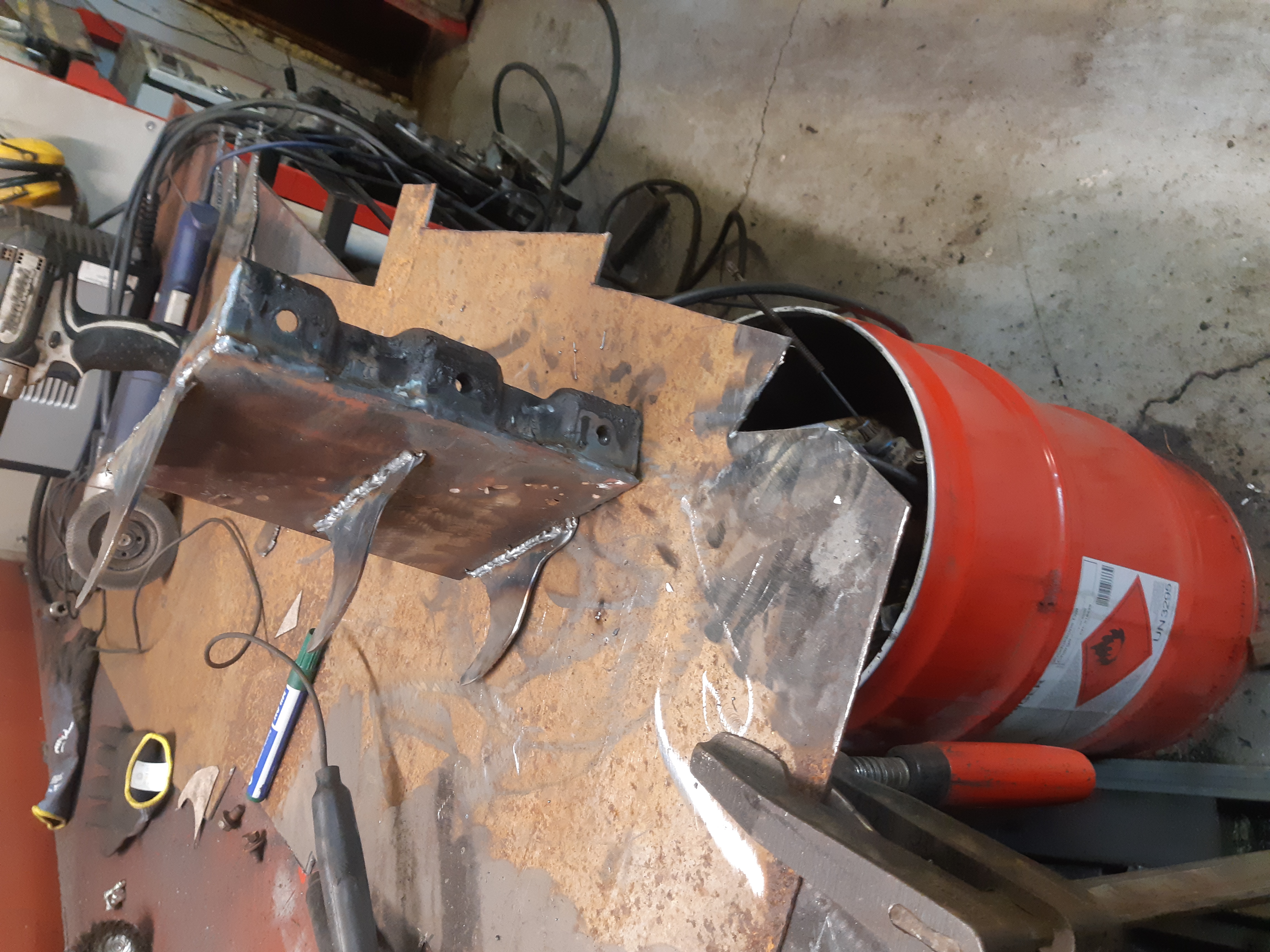

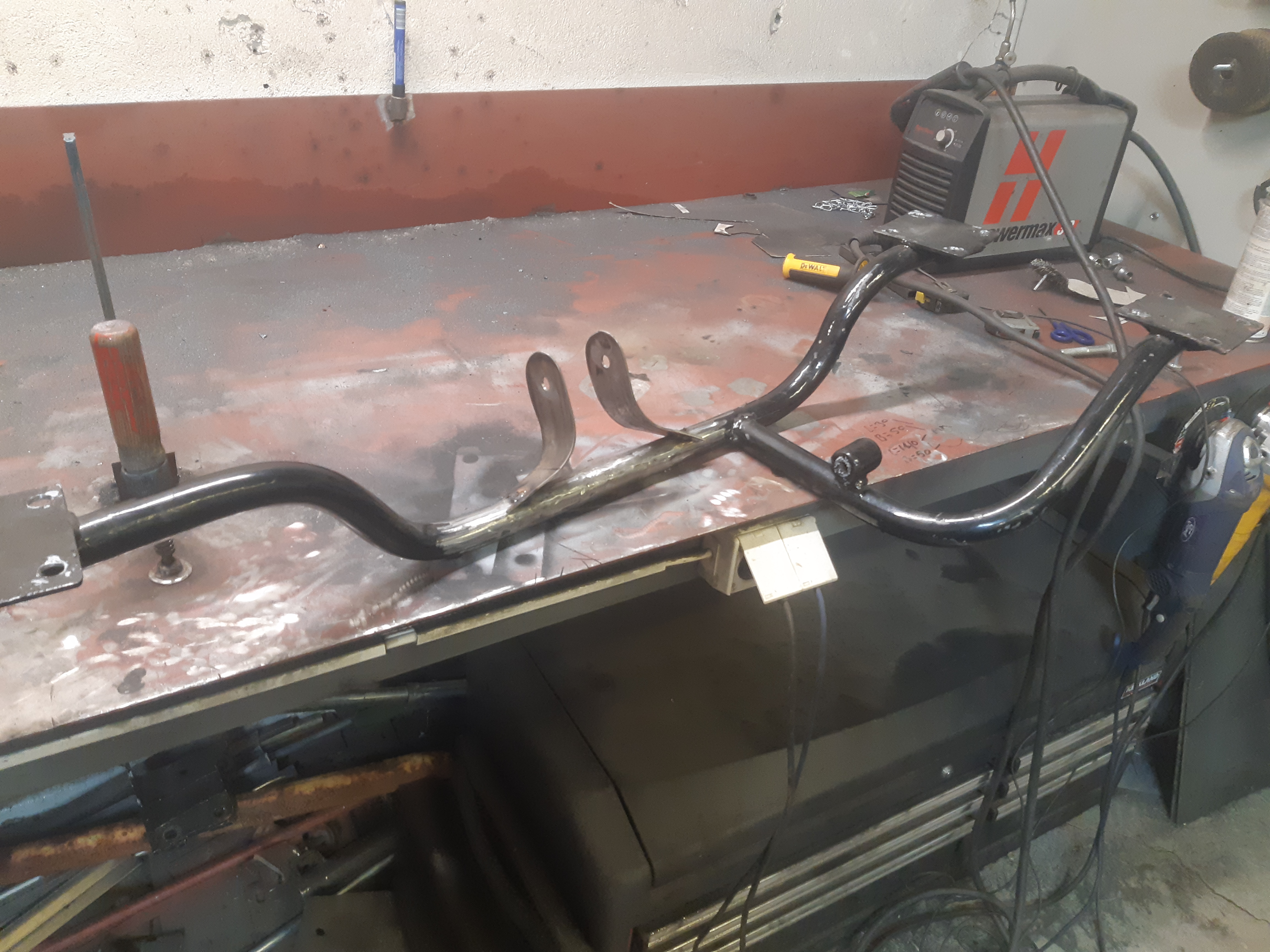

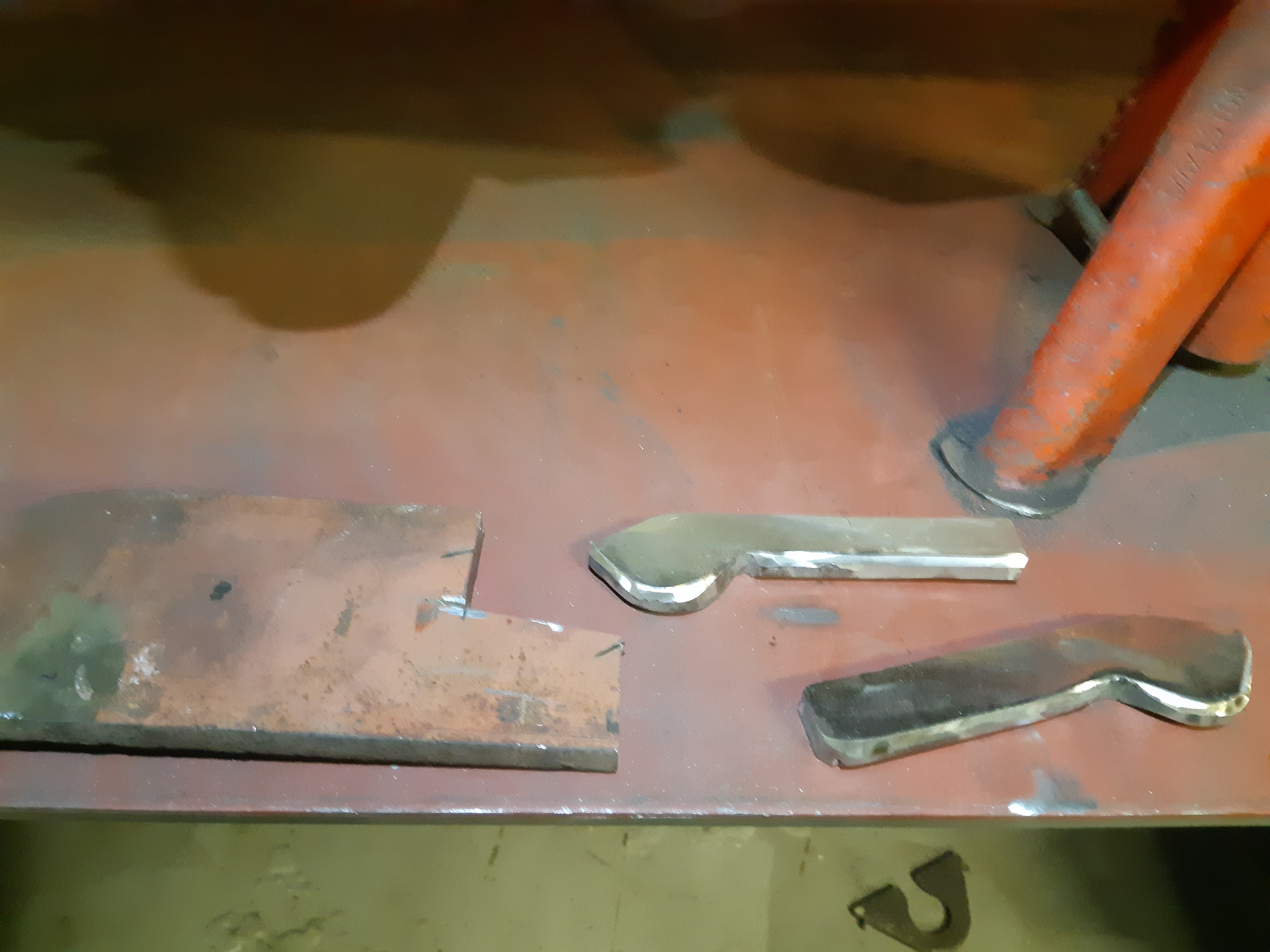

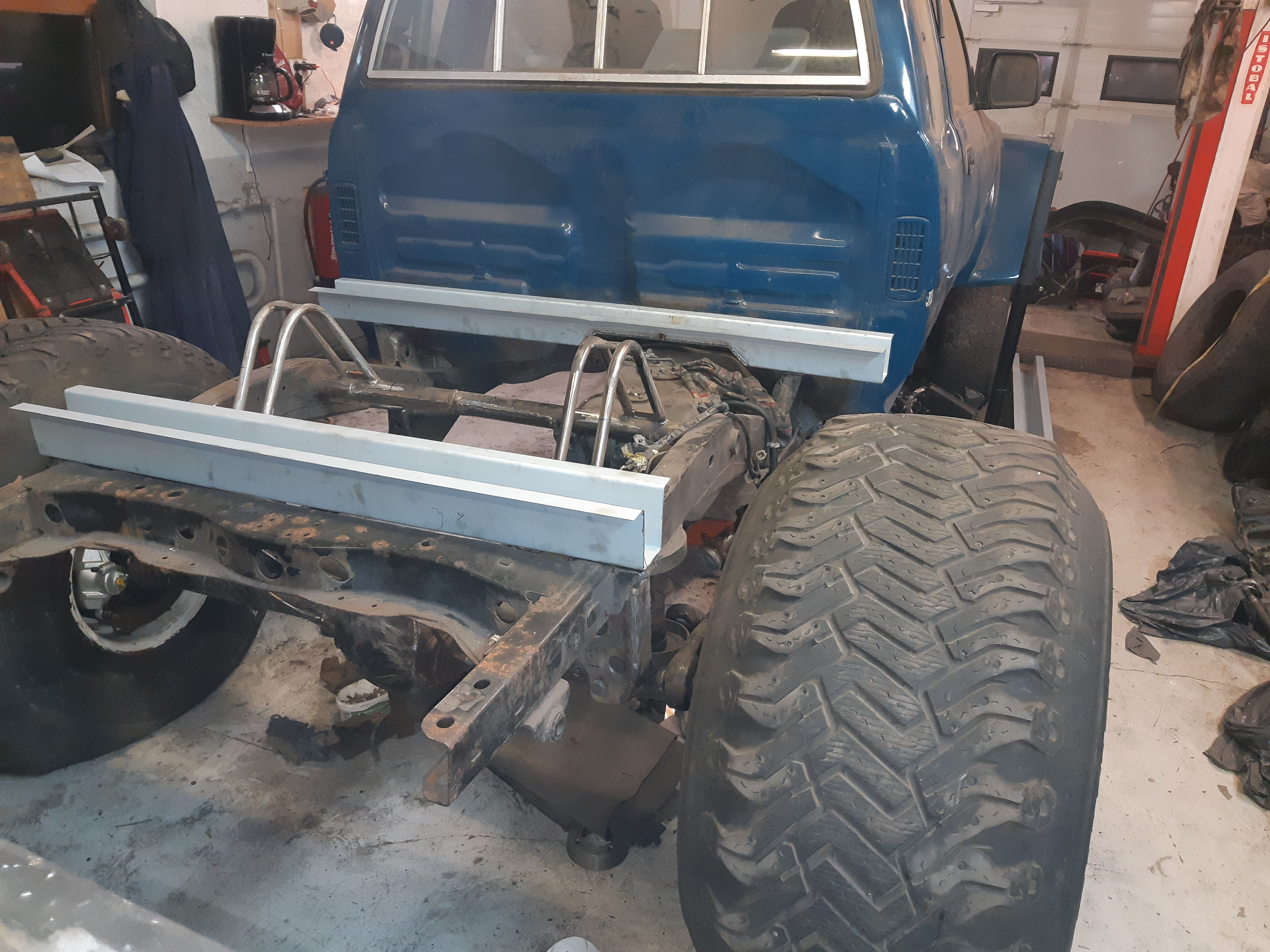

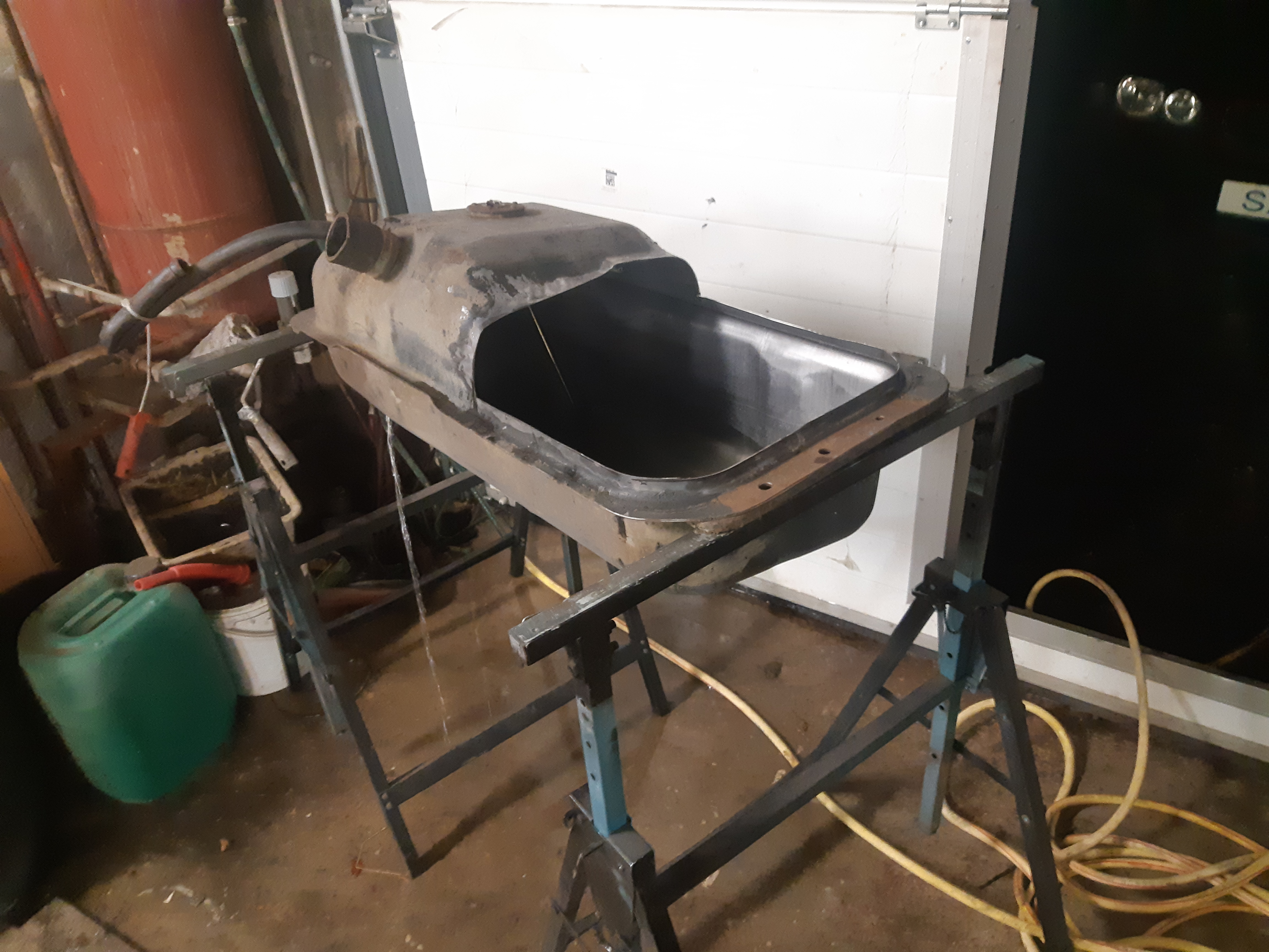

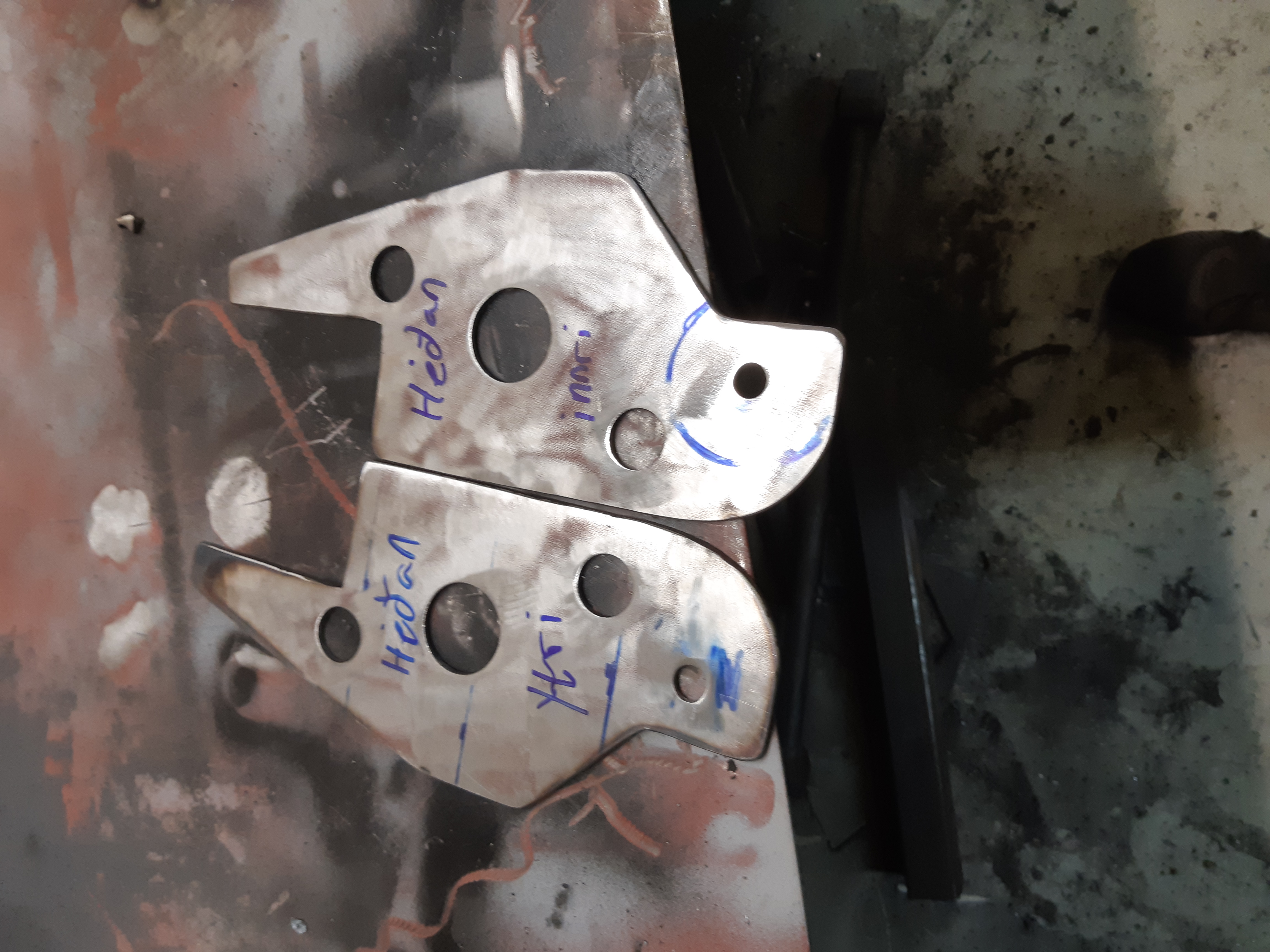

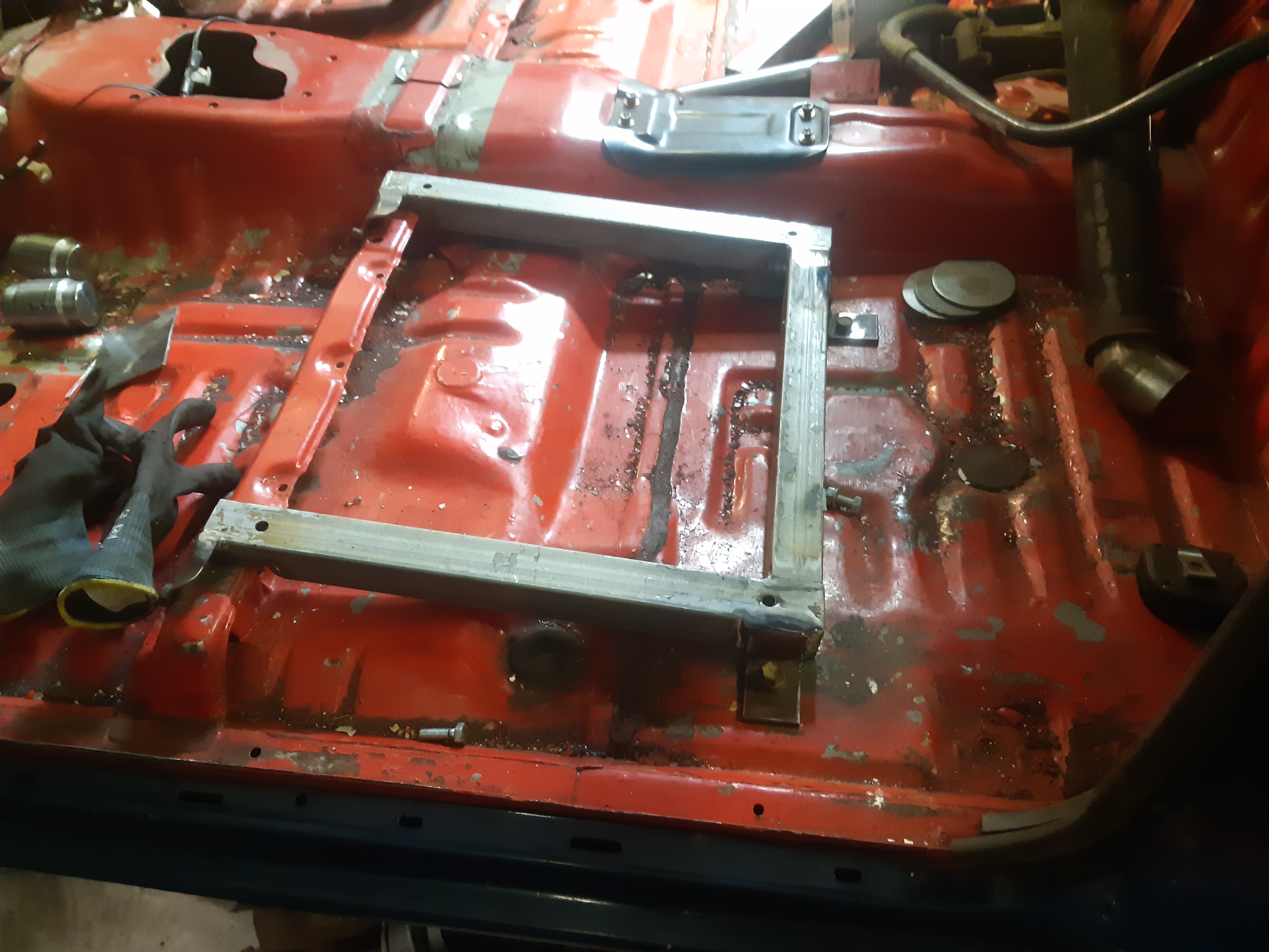

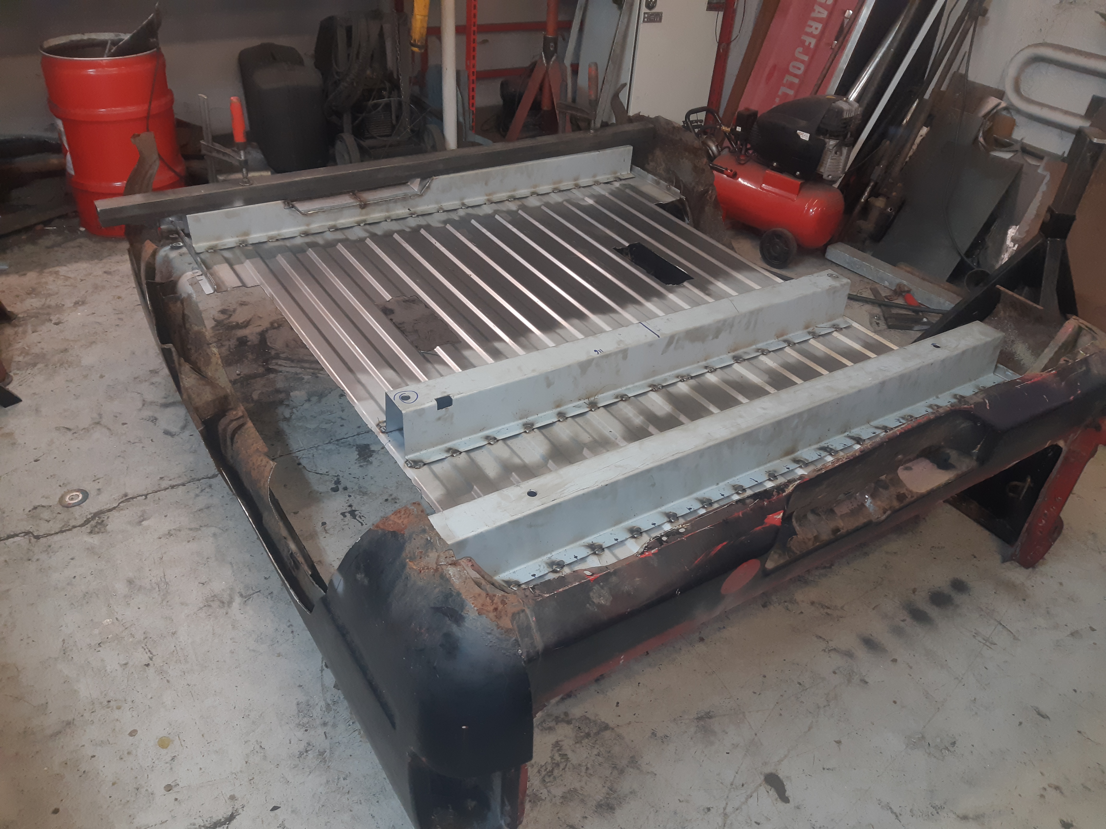

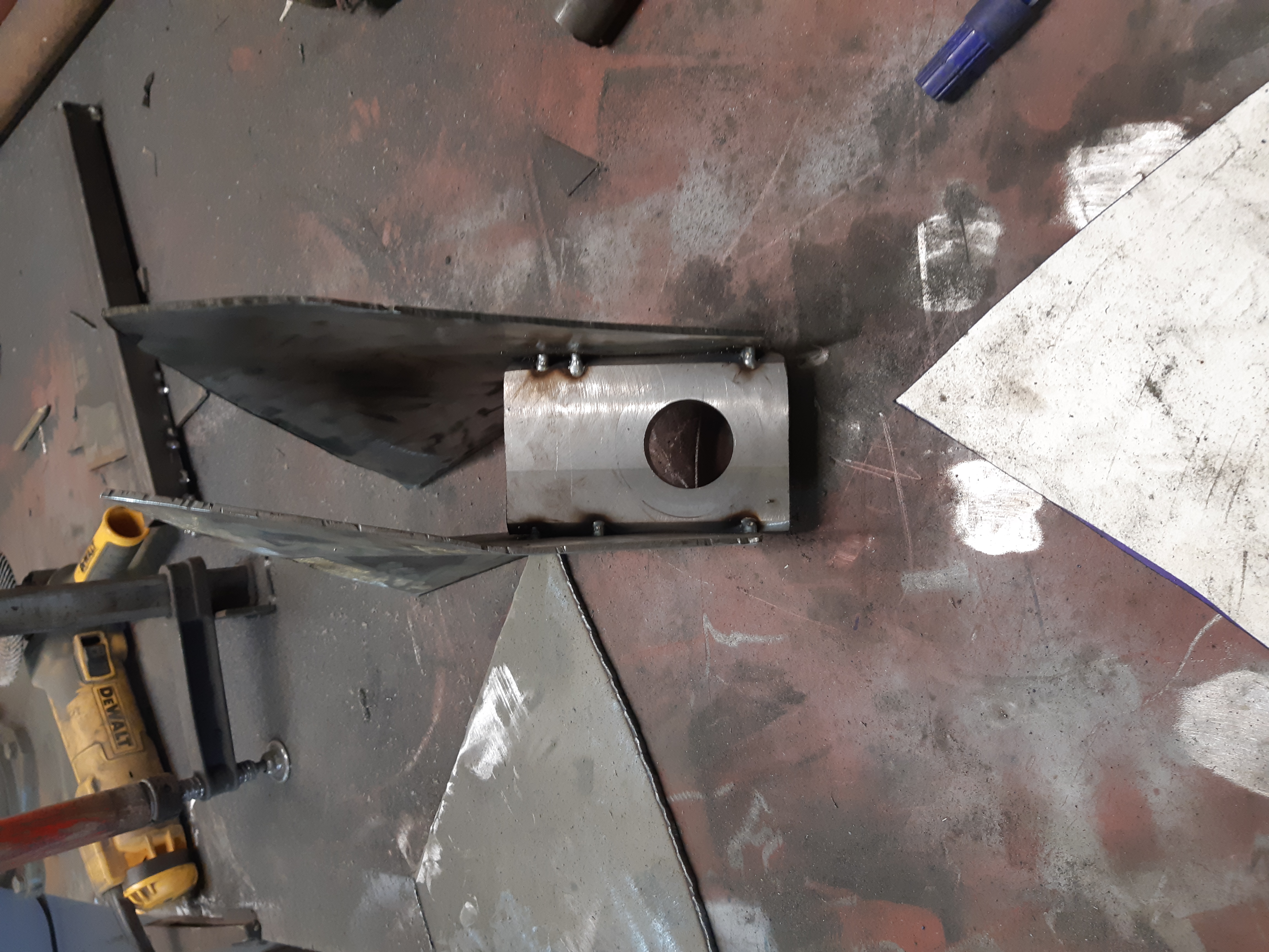

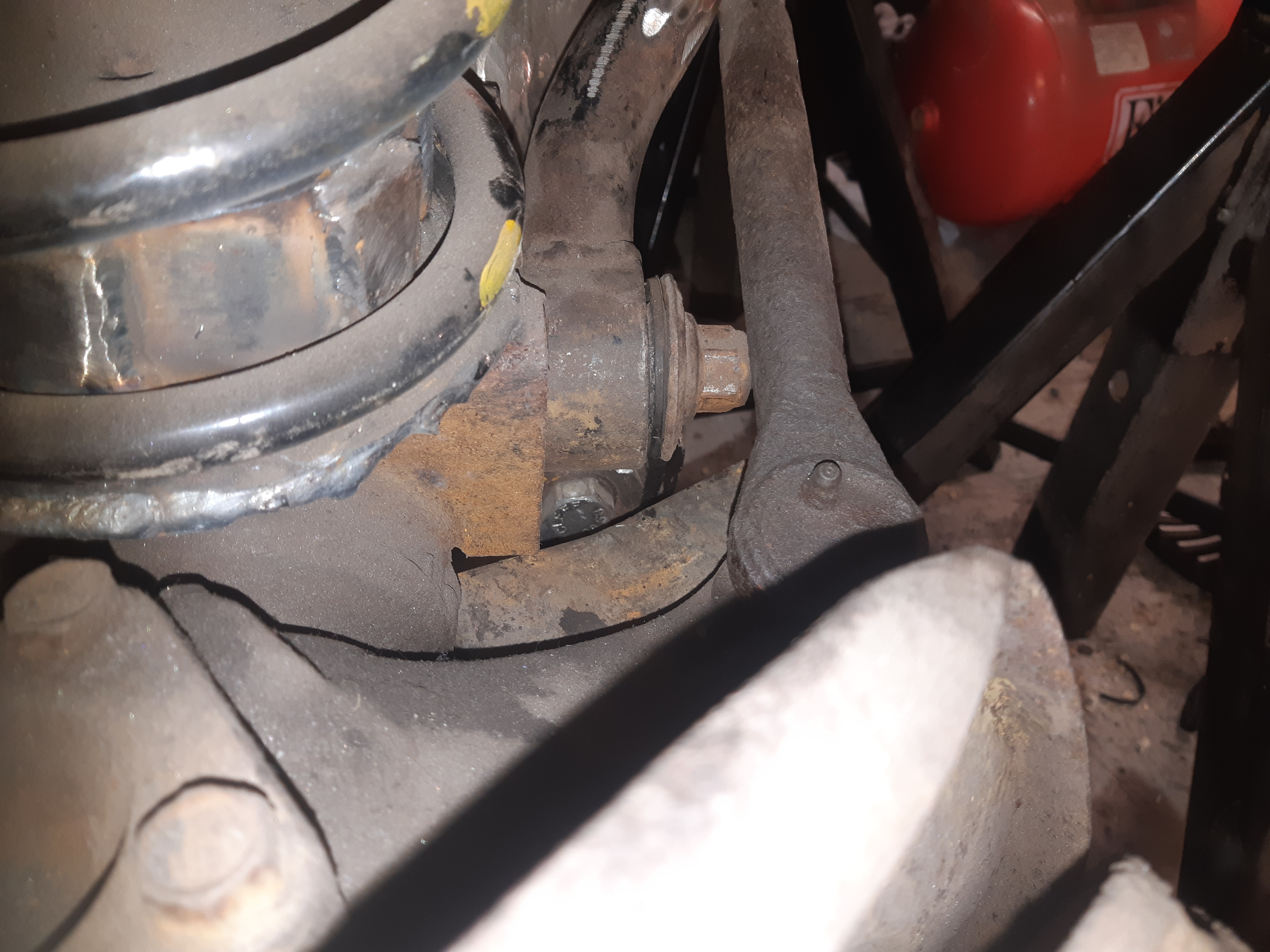

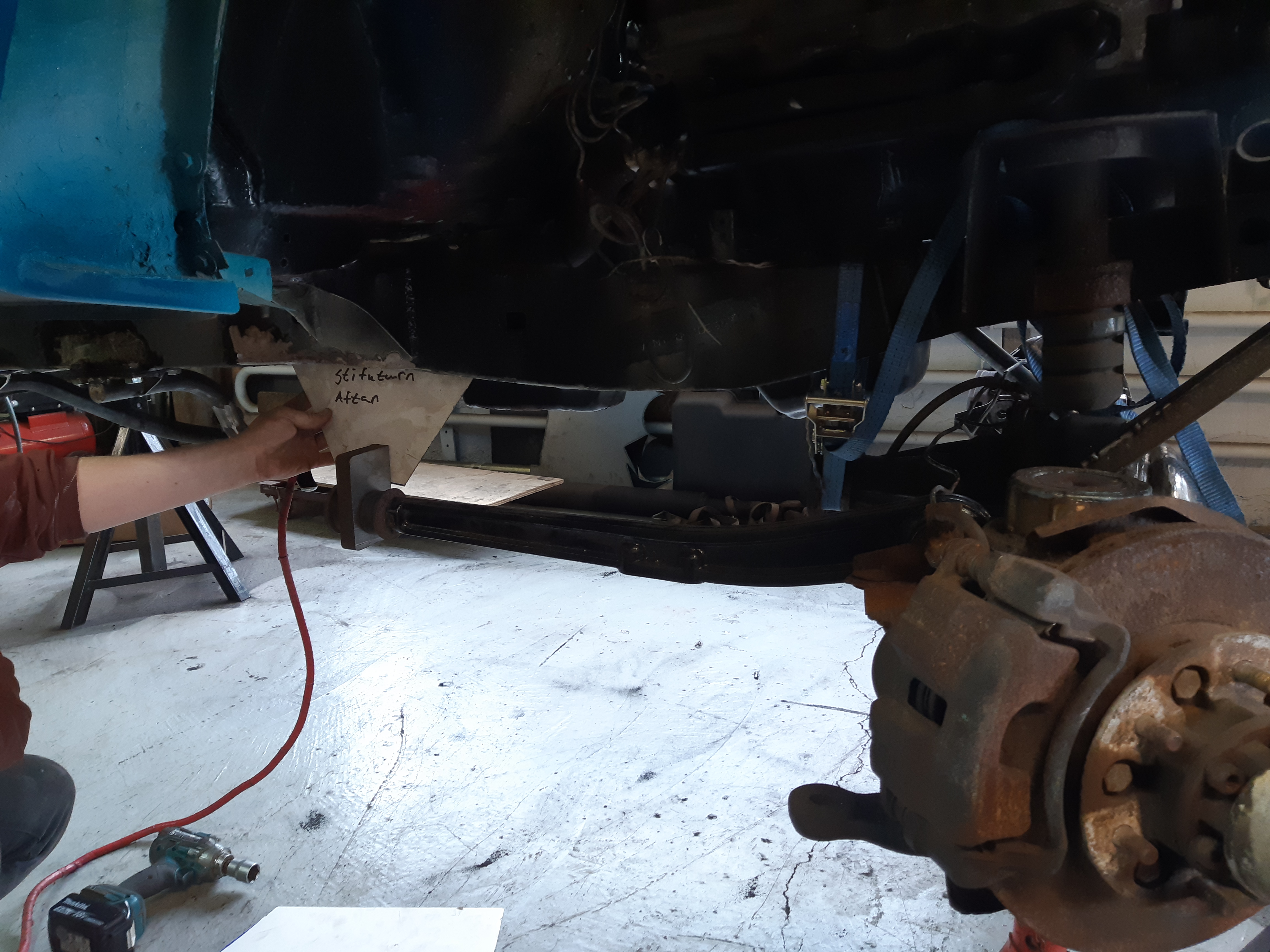

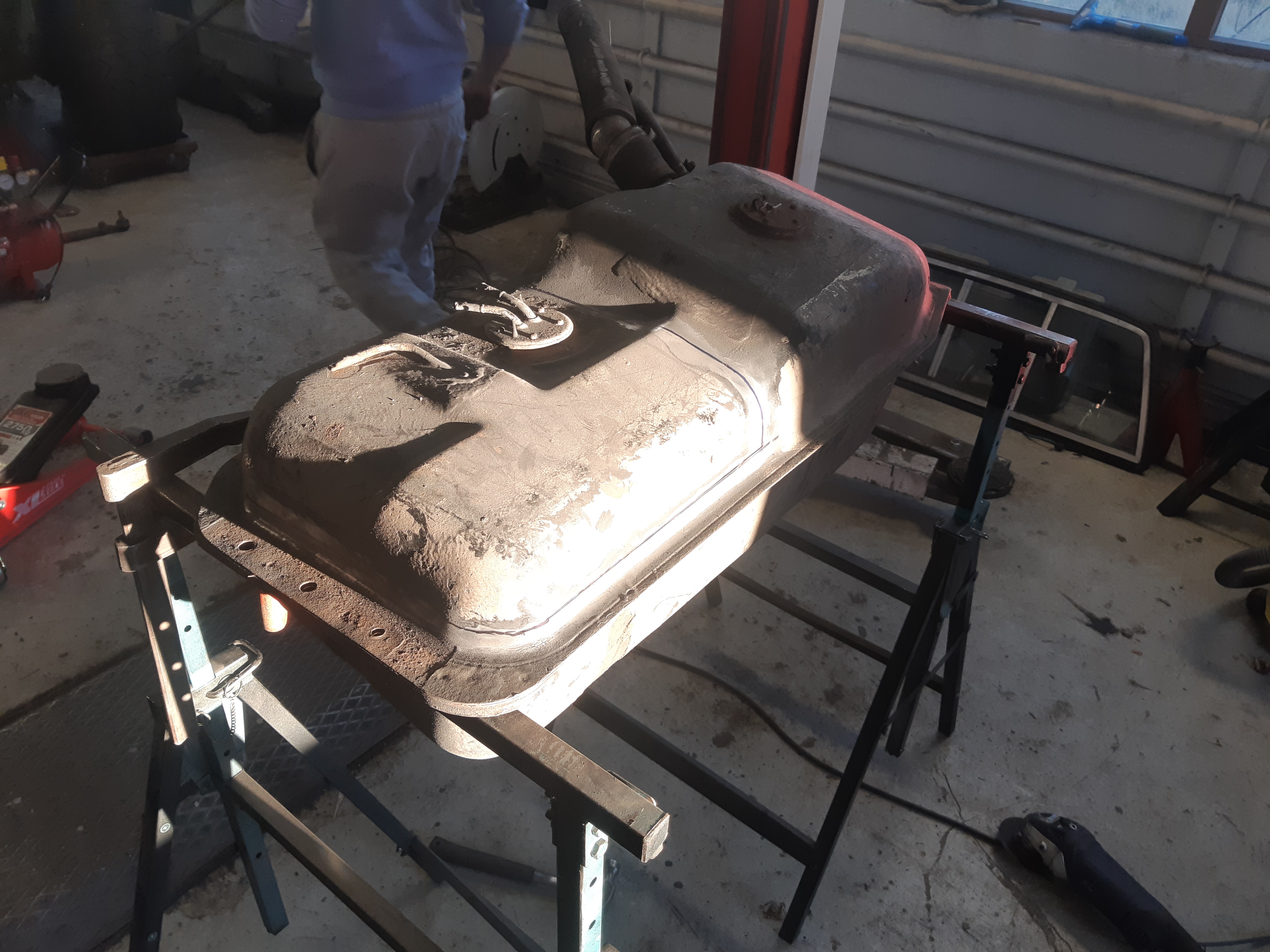

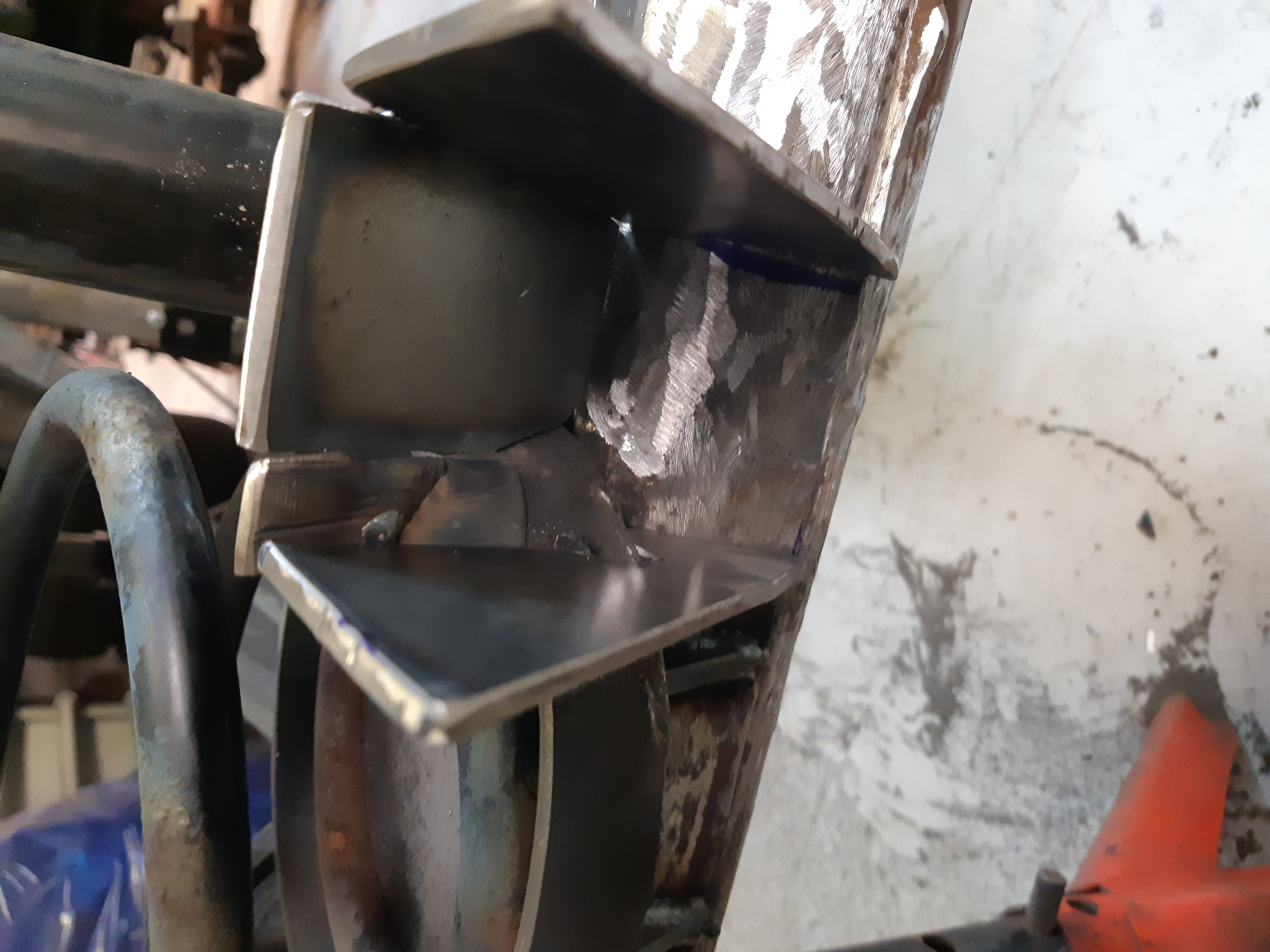

Smíðaði aðra festinguna fyrir aukatankinn, félagi minn byrjaði á stólafestingunni ásamt rafmagninu fyrir gangsetningu.
Lenti í sóttkví í byrjun jan og nýtti tímann til að skipta um legur og pakkdósir í afturhásingunni ásamt þvi að skipta um drifhlutfall
Síðast breytt af Elvar Turbo þann 02.feb 2022, 21:02, breytt 1 sinni samtals.

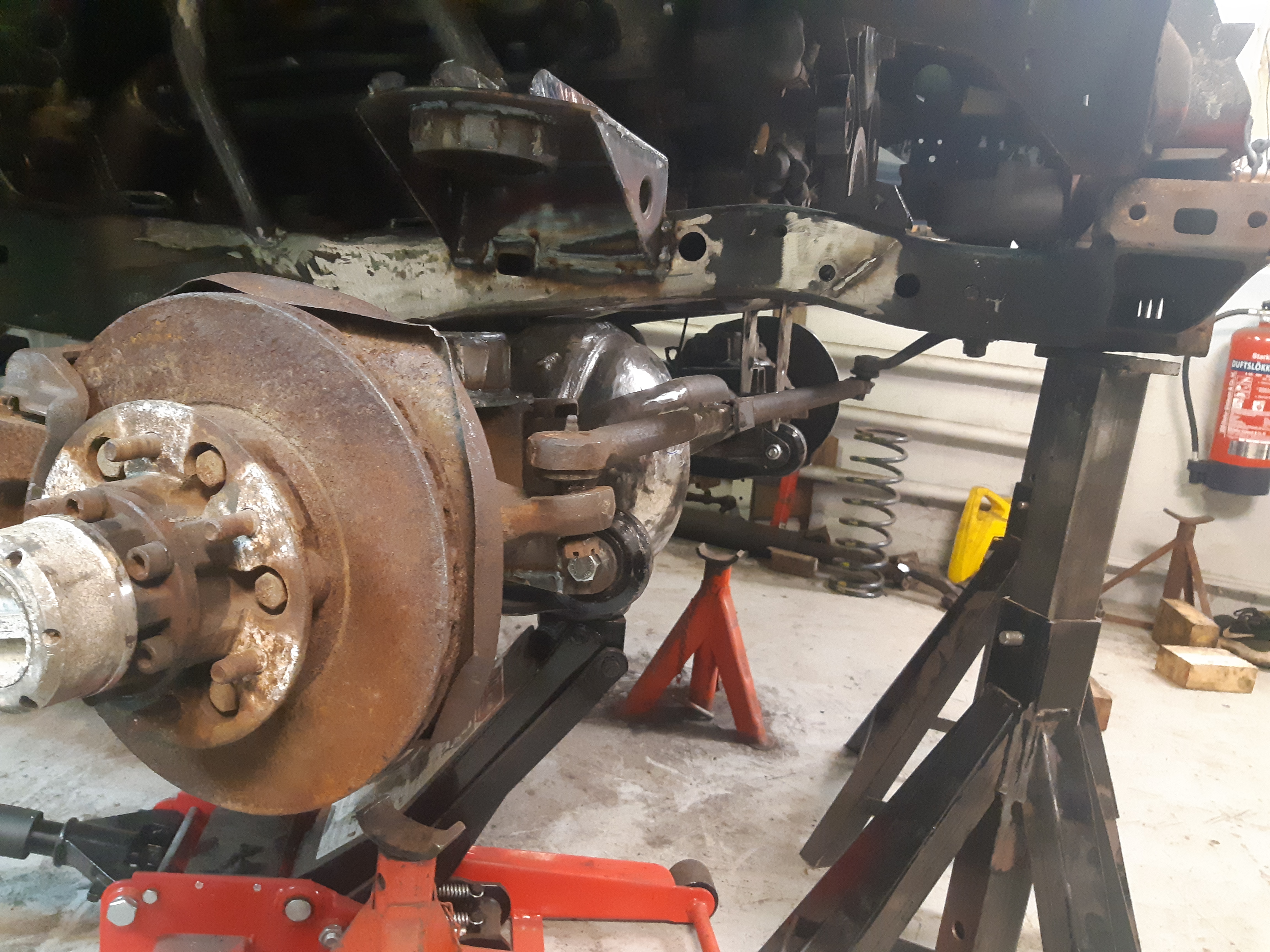

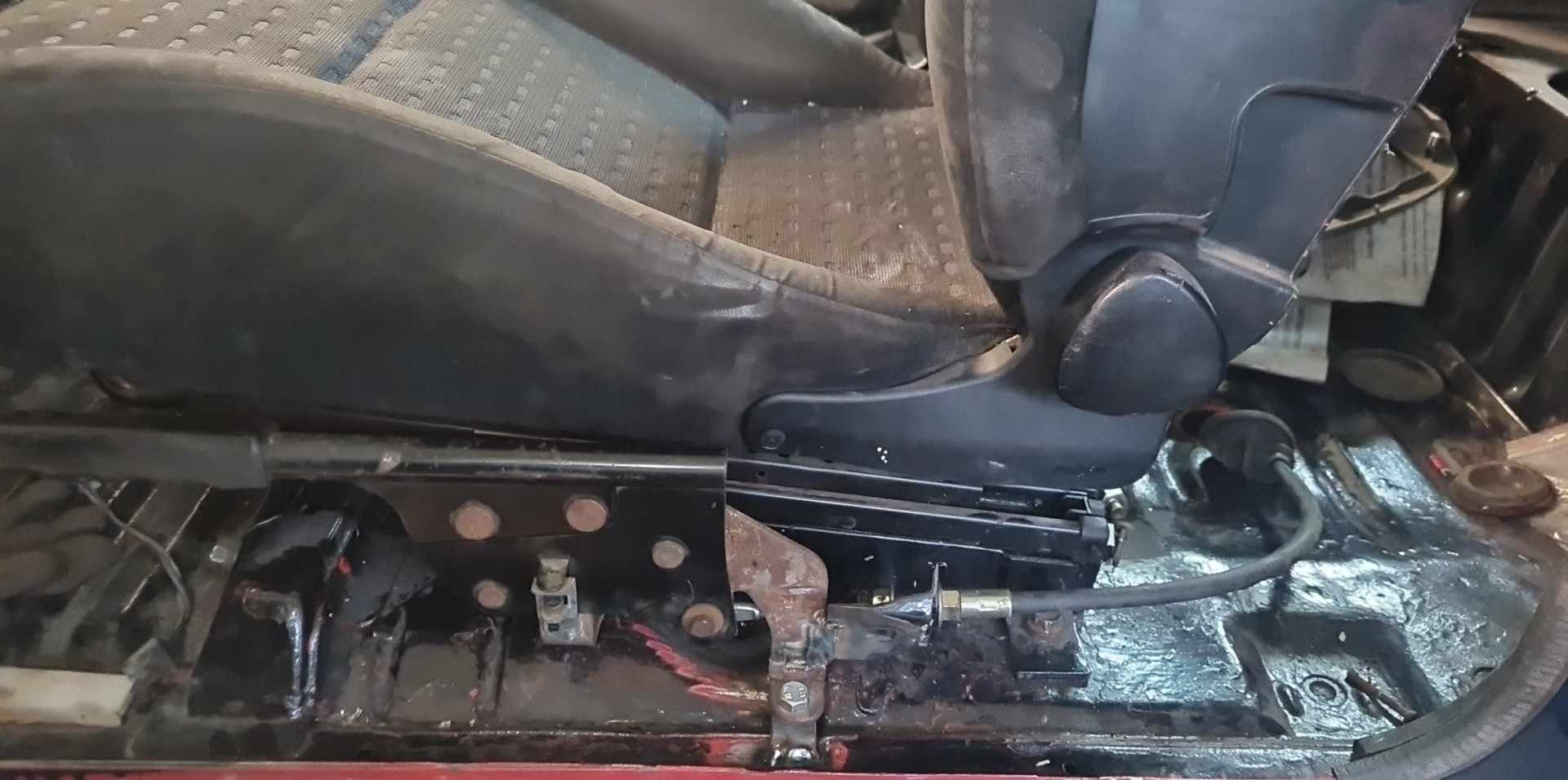

Kom farþega stólnum í, þarf svo eitthvað að endurhugsa togstöngina og þverstífu málin hjá mér
grimur
Innlegg: 891
Skráður: 14.mar 2010, 01:02
Fullt nafn: Grímur Jónsson
Re: Forljótur
Postfrá grimur » 03.feb 2022, 01:22
Áttu ekki bara eftir að snúa liðhúsunum til að fá almennilegan spindilhalla og láta togstöngina sleppa uppfyrir þverstífuboltann í leiðinni?
...bara pæling...

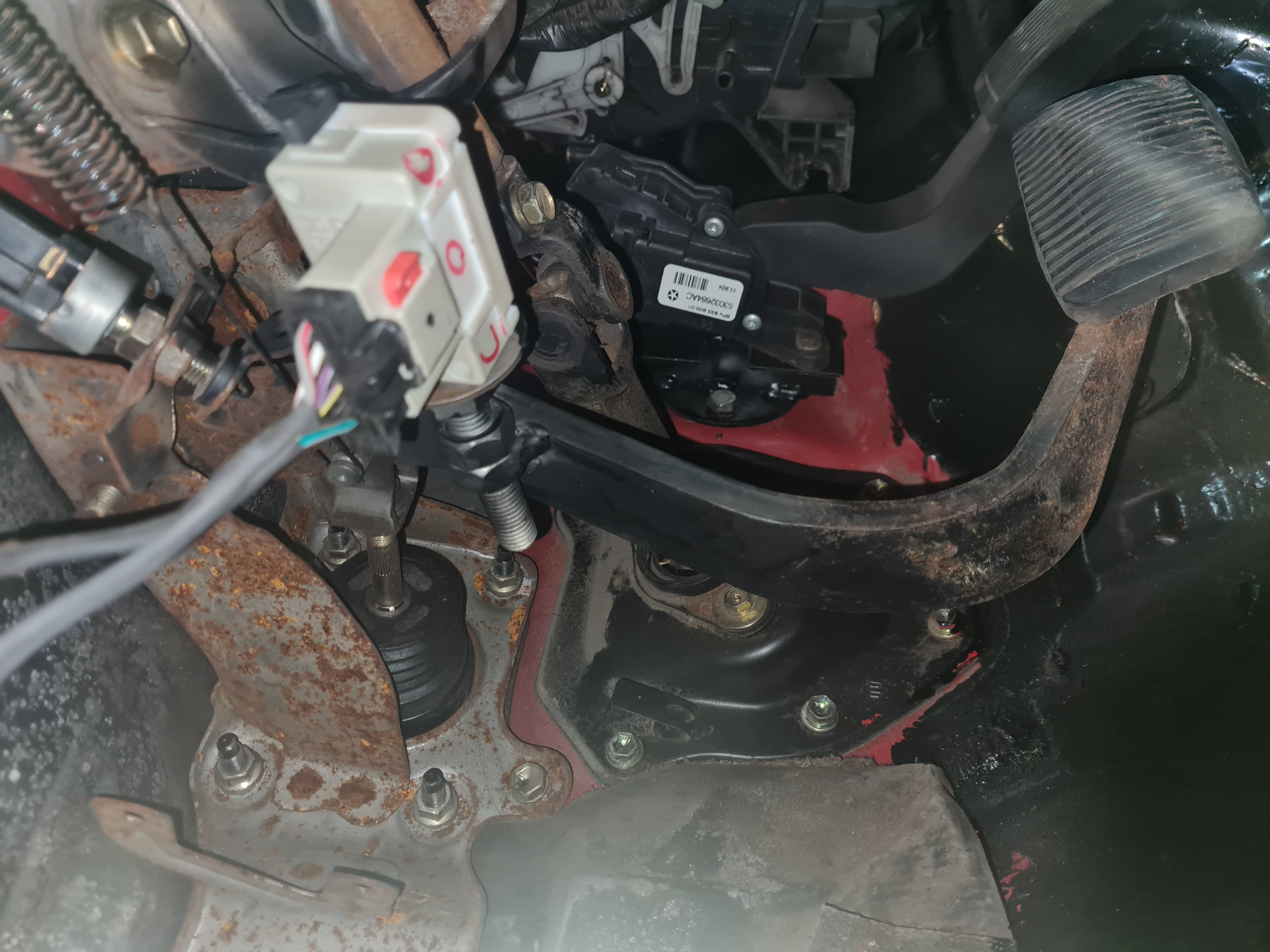

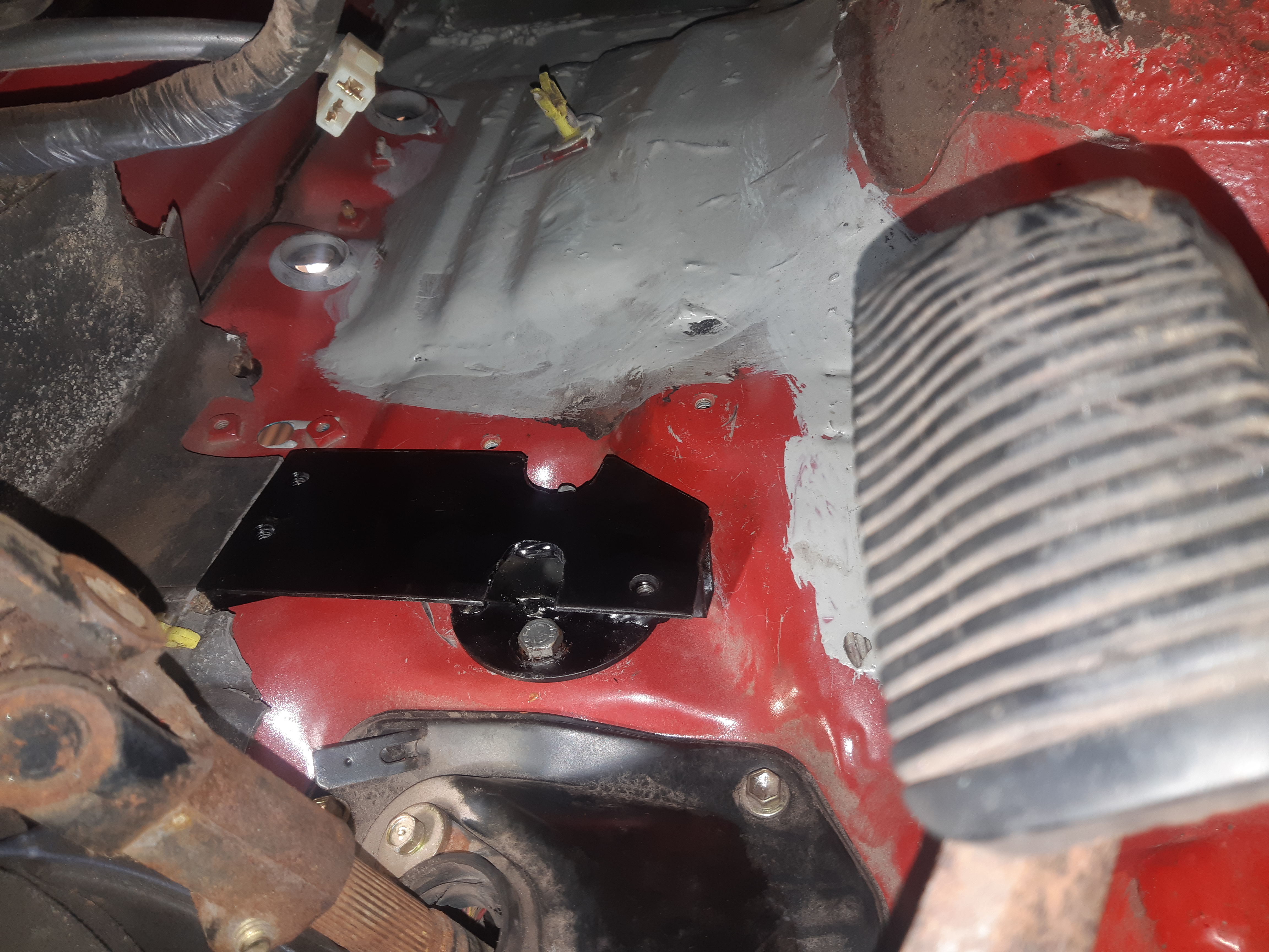

Inngjafar pedallinn úr dodgeinum kominn á sinn stað, farin að pæla í skiptirnum langar svoldið að nota þennan sem er á myndinni, kemur úr hemi cherokee.
Á eitthver hér skipti bracketið + barkan úr dodge með 208 millikassan?

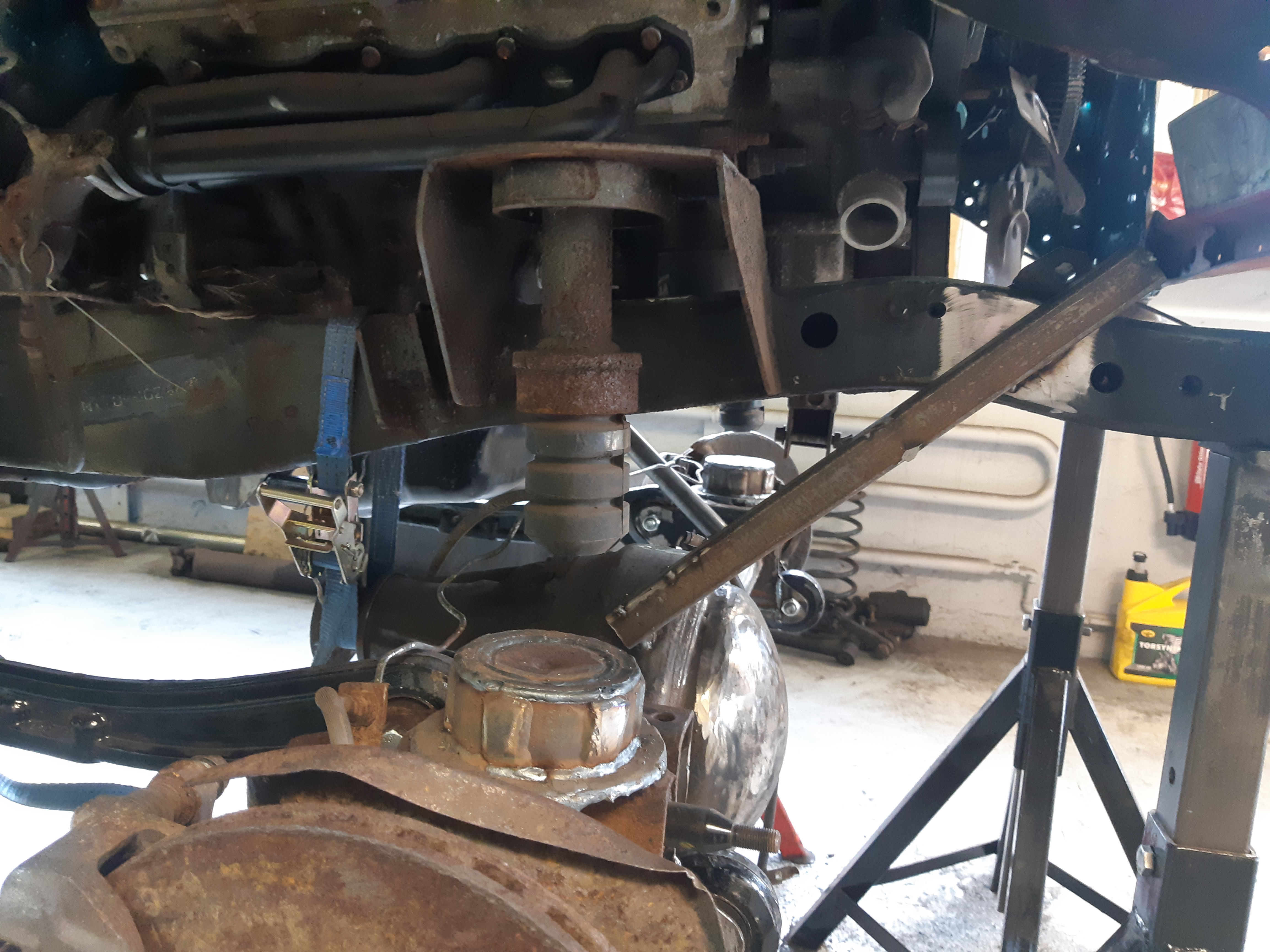

Postfrá Elvar Turbo » 10.feb 2022, 17:00

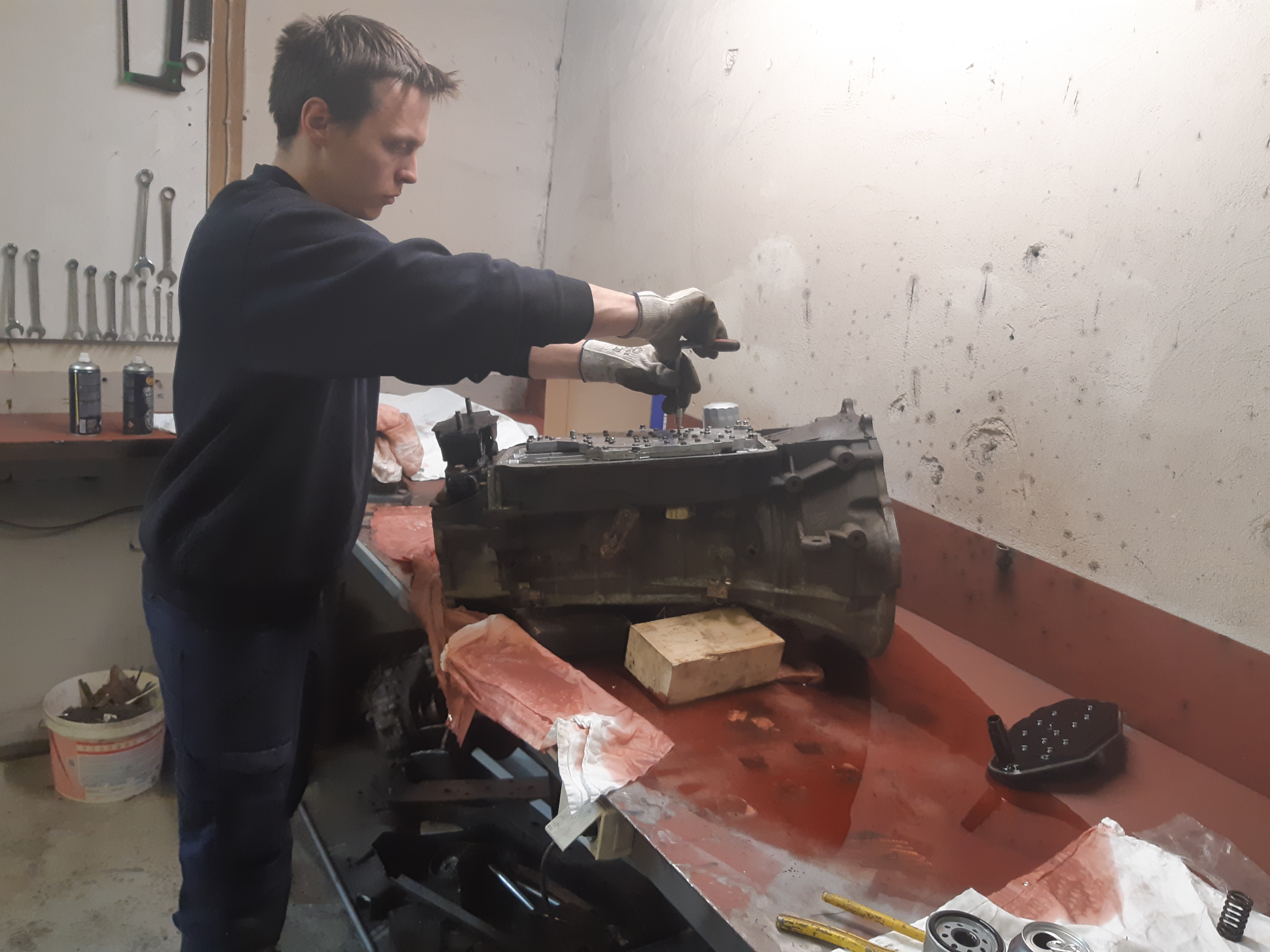

Nældi mér í Covid, þurfti ekki að hugsa mig mikið um hvað ég nýti tímann í

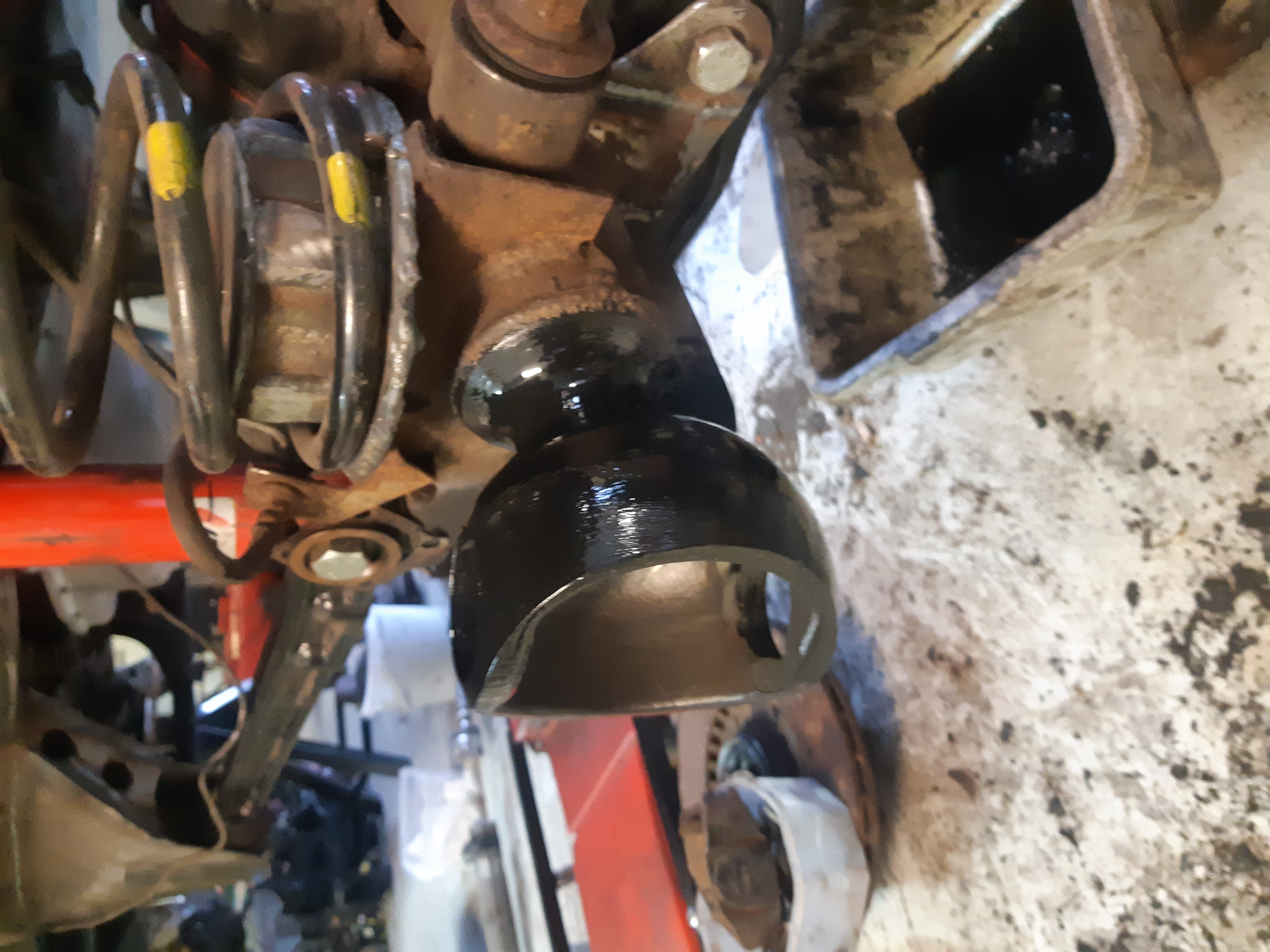

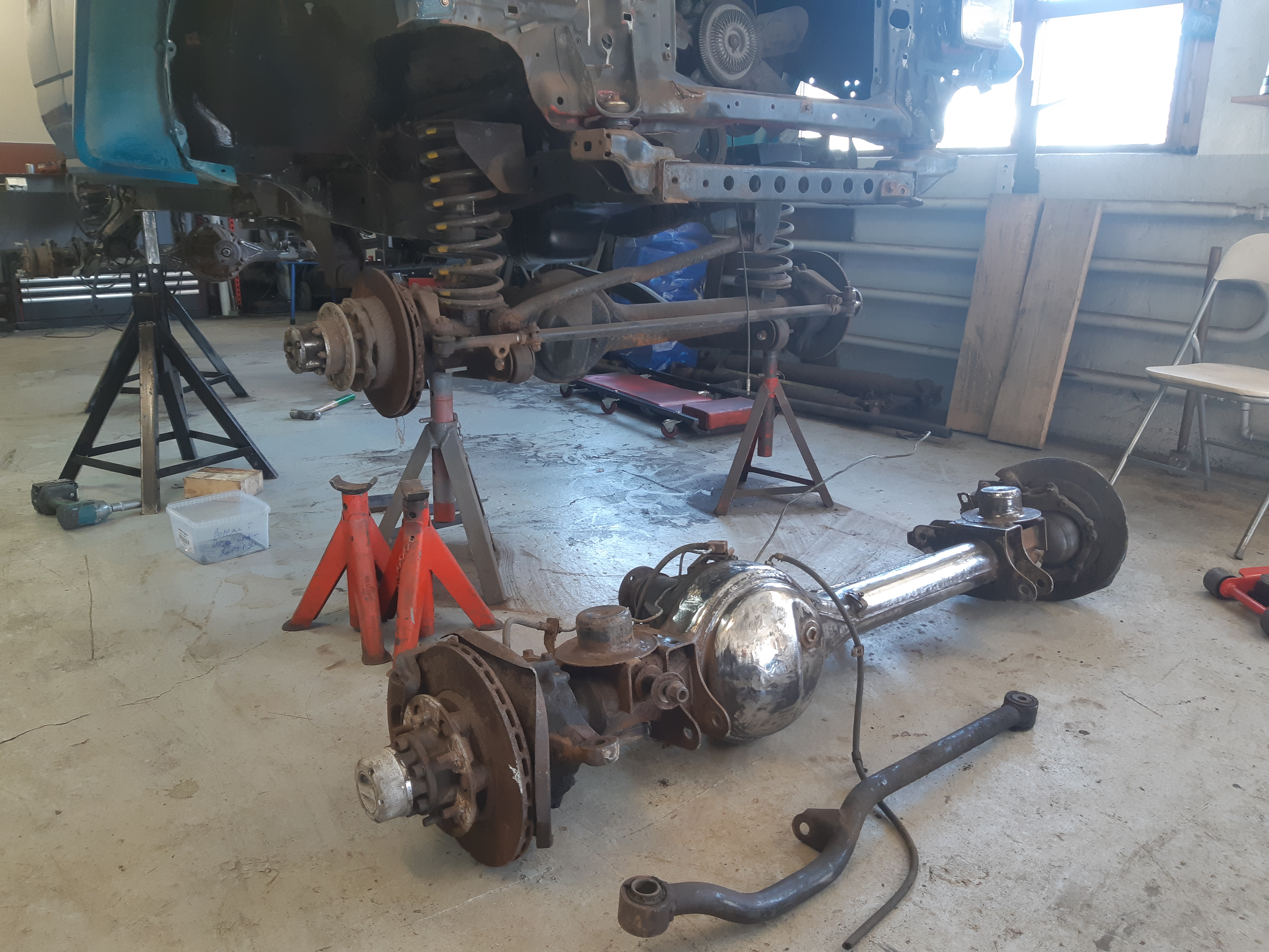

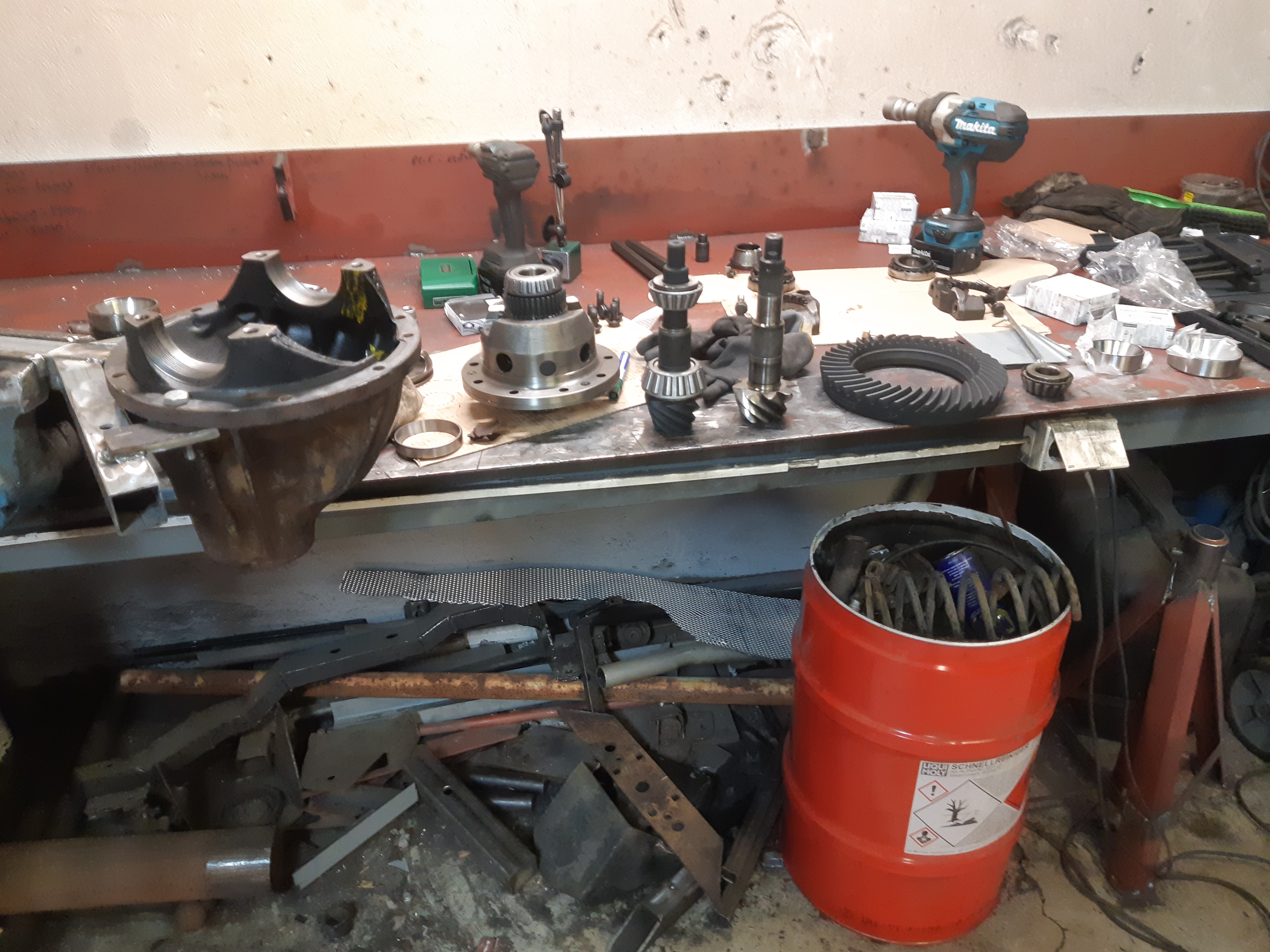

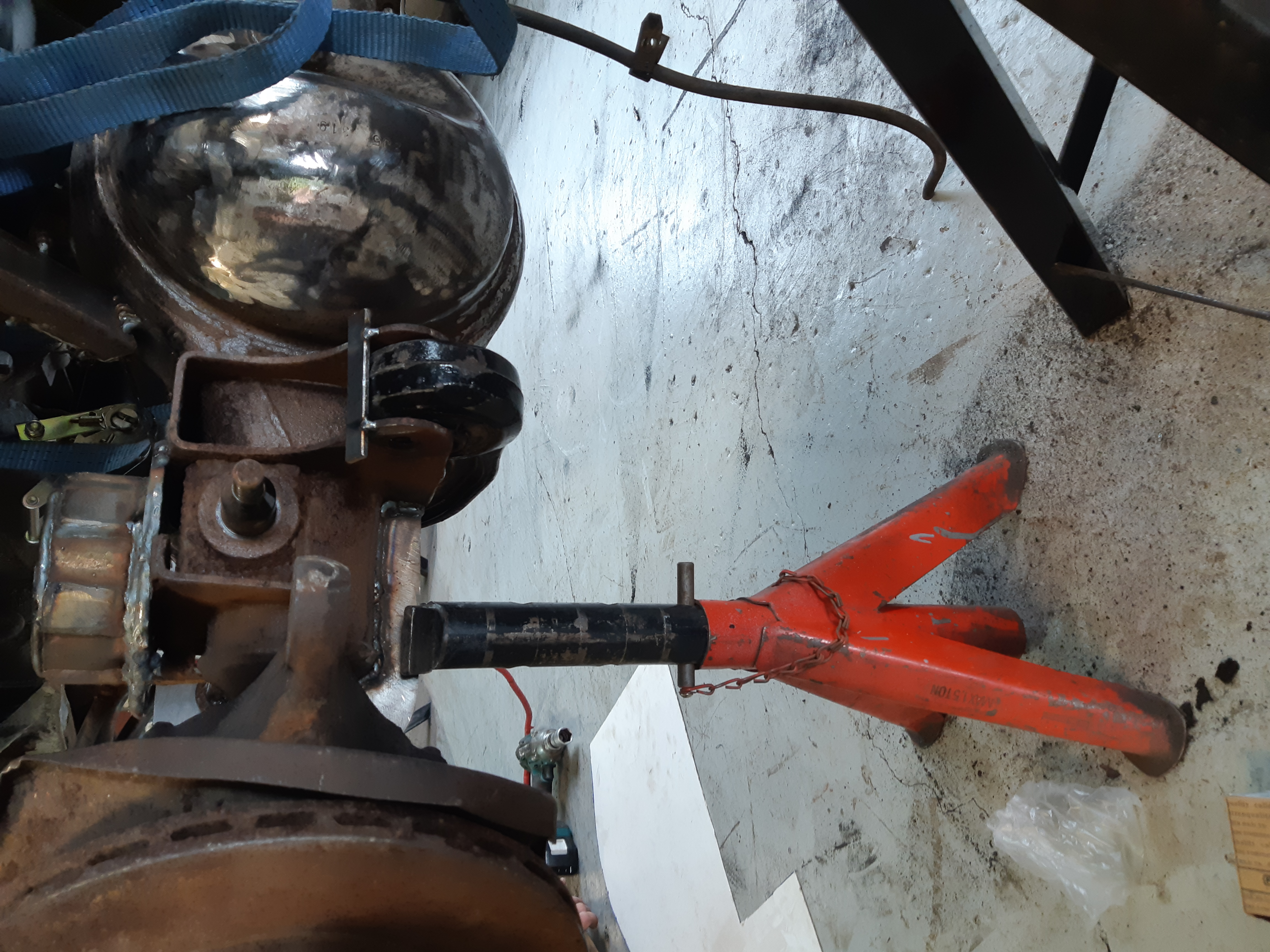

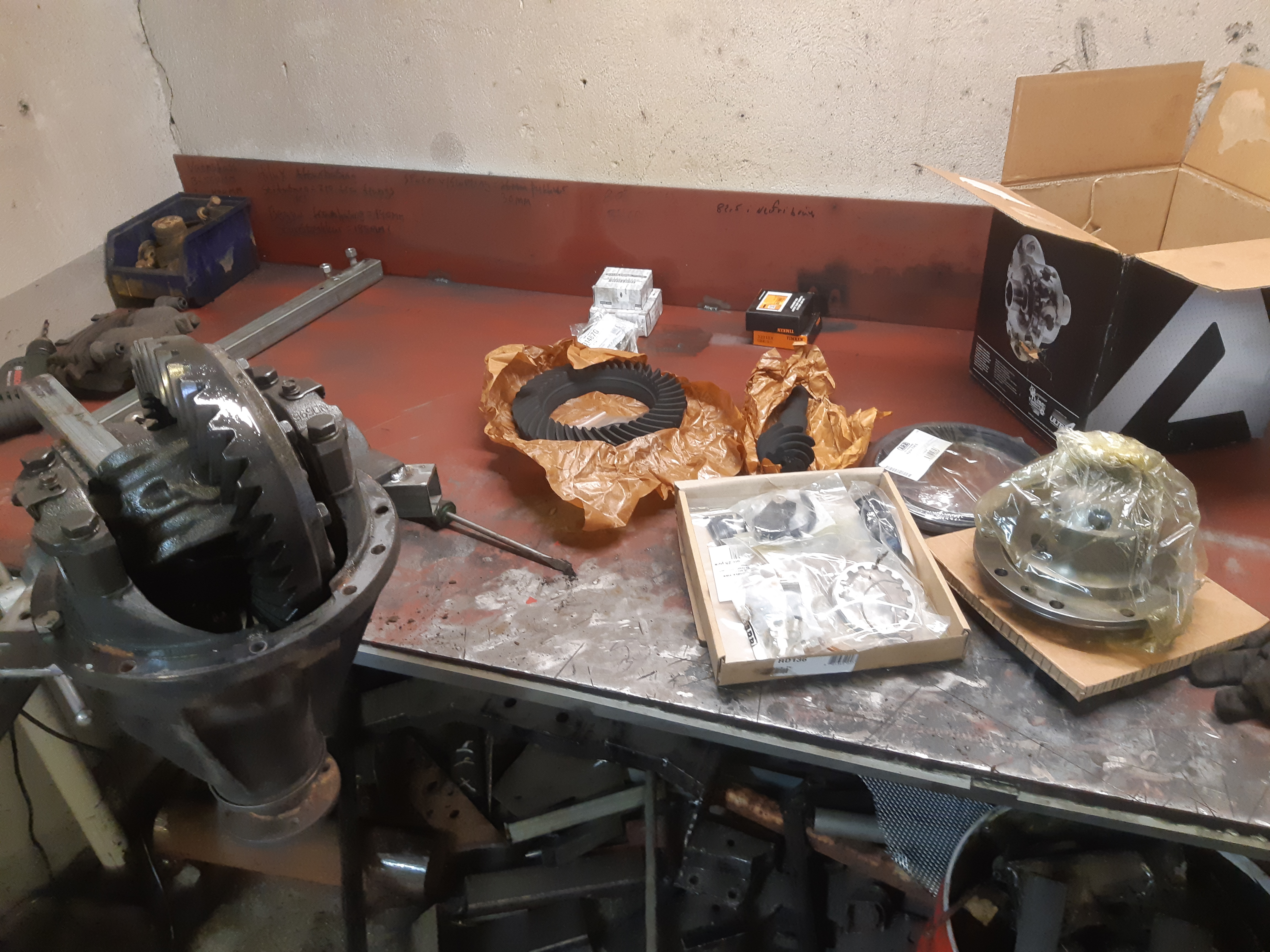

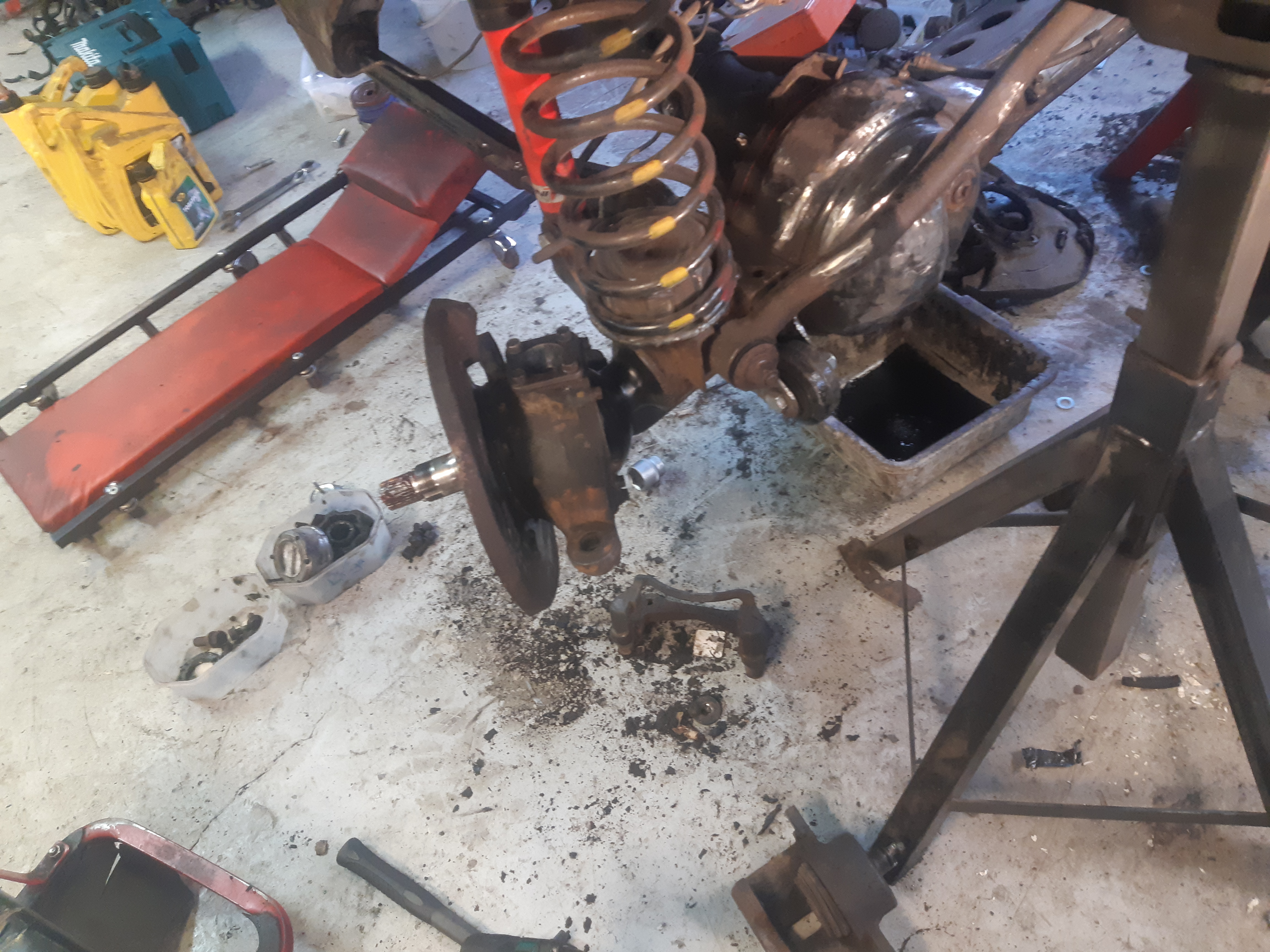

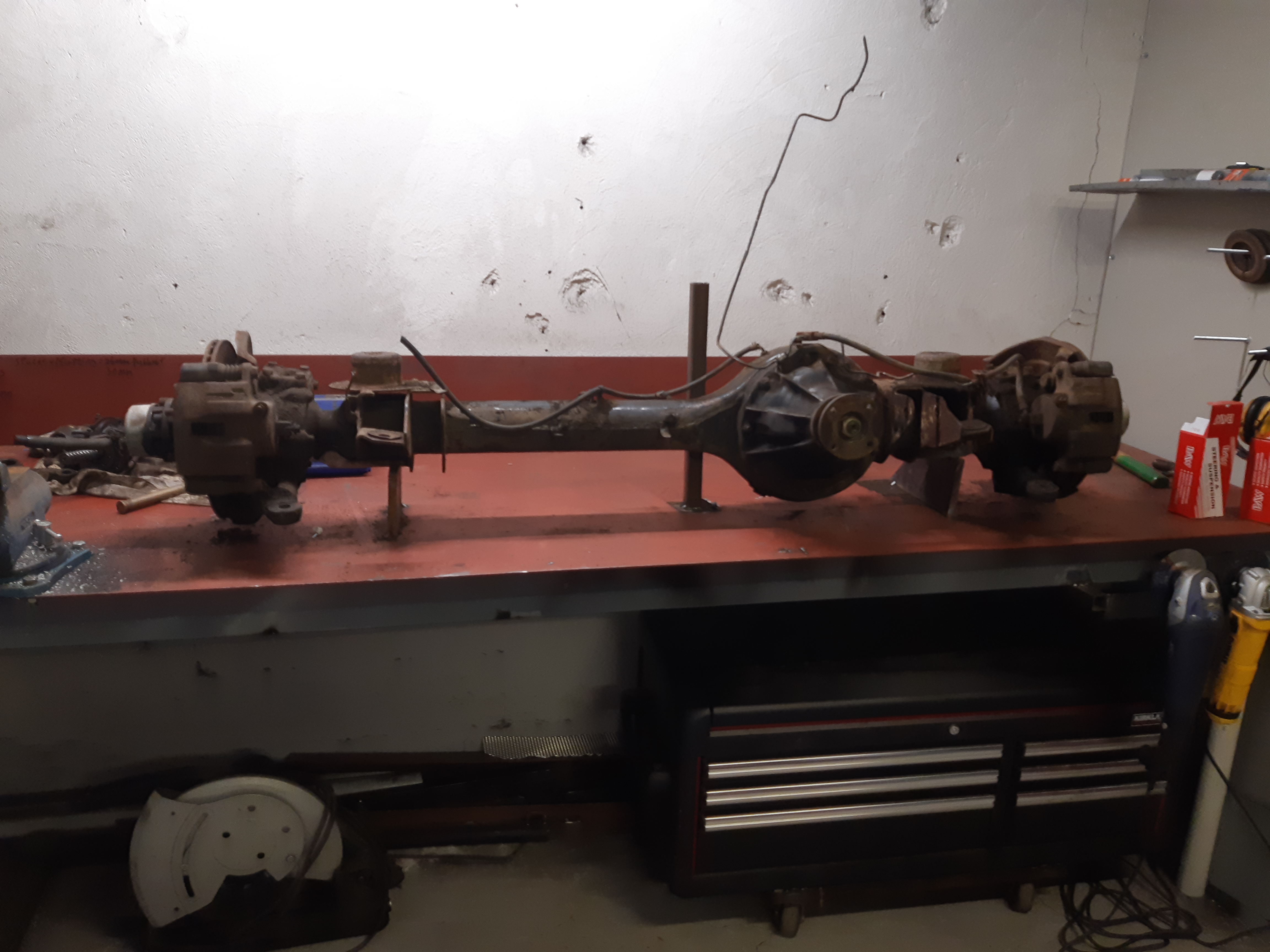

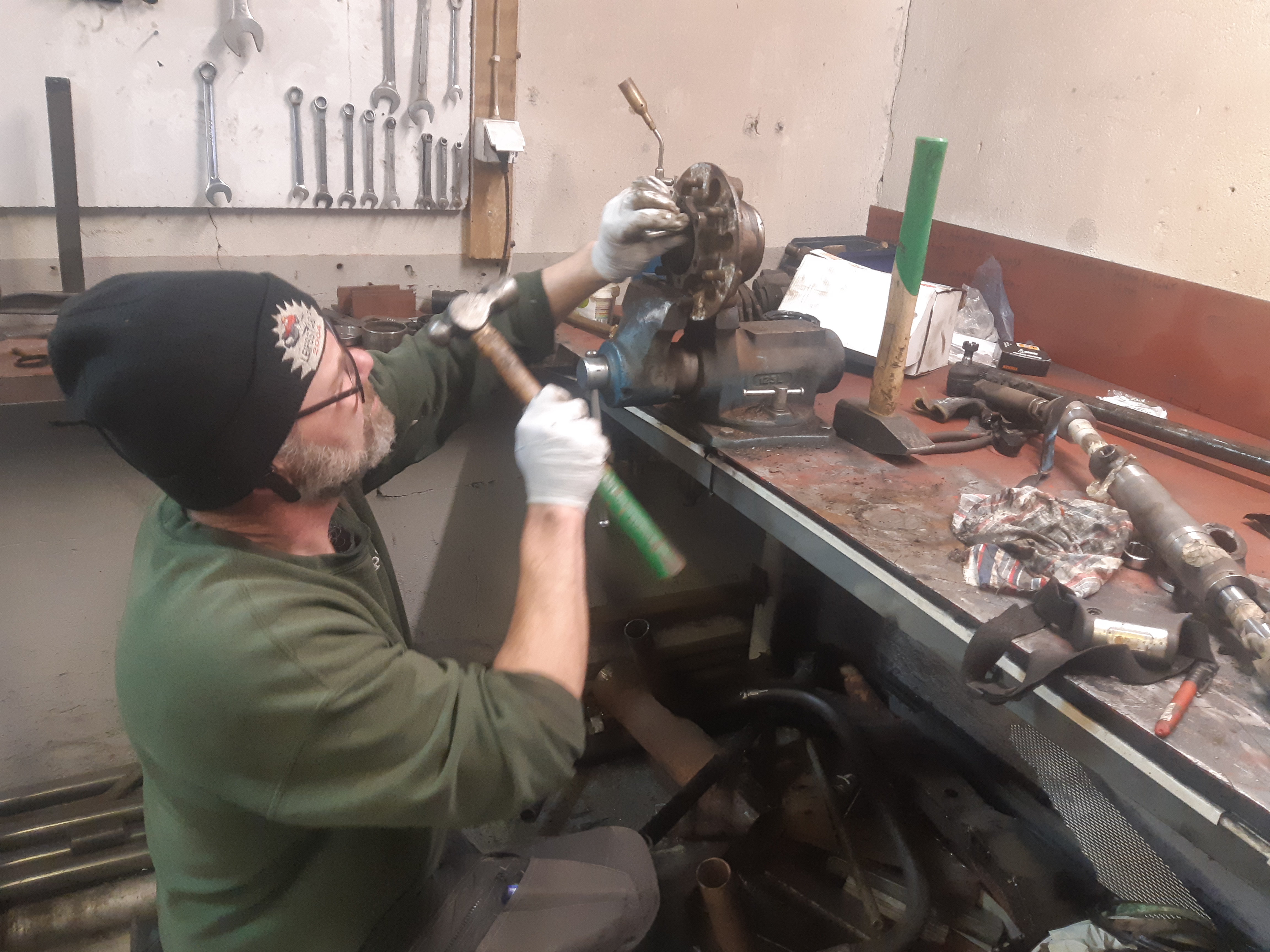

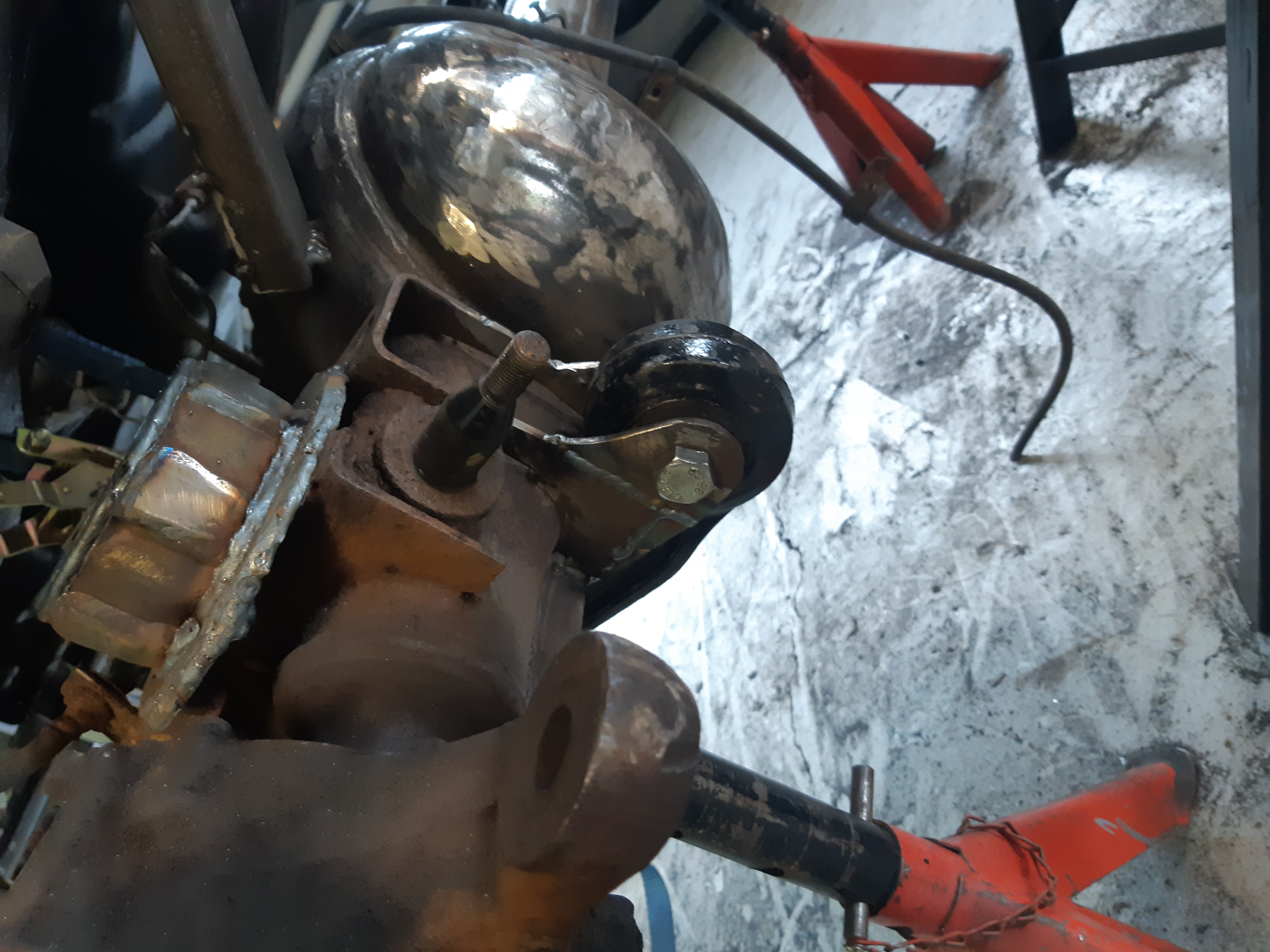

Framhásingin í spað, skipta um allar legur og pakkdósir.
Tek lokurnar í burtu og set flangsa í staðinn.
5.13 hlutfall og ARB læsing.
Svo var mér boðið í ferð í mars, ætla að láta reyna á að gera hann ferðafæran en er ekkert rosalega bjartsýnn

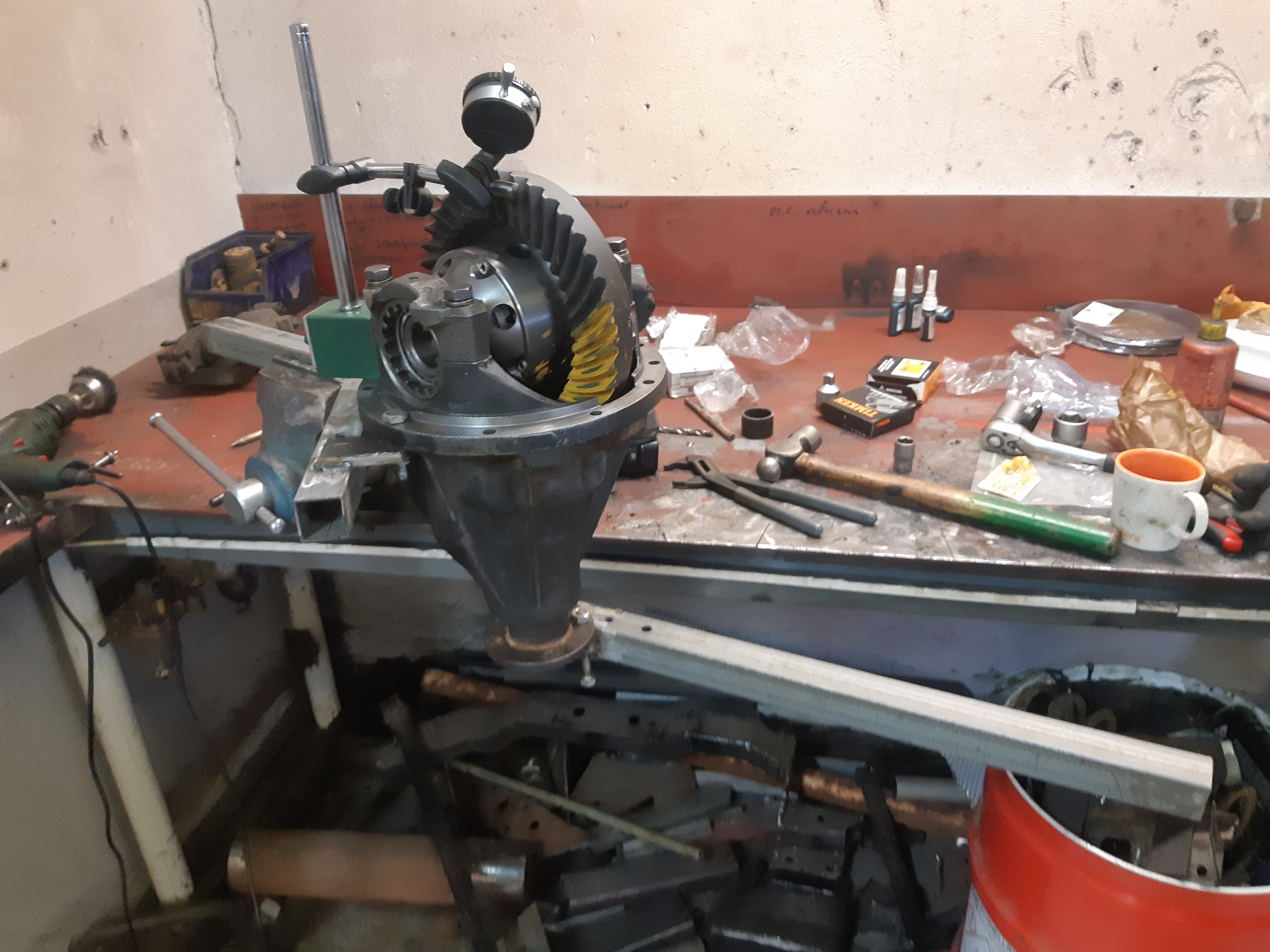

Postfrá Elvar Turbo » 19.feb 2022, 22:03
Ætla að koma með updeit einusinni í viku á föstudegi eða laugardegi.

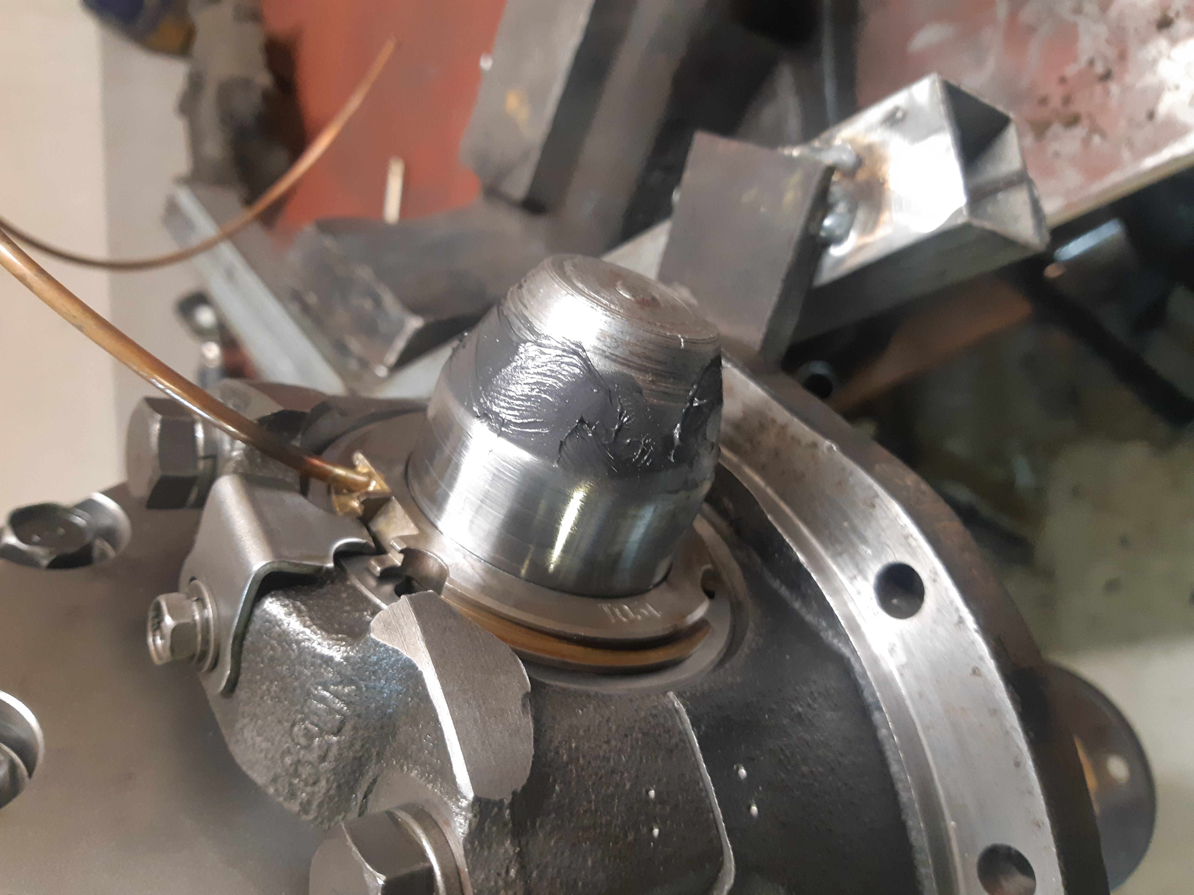

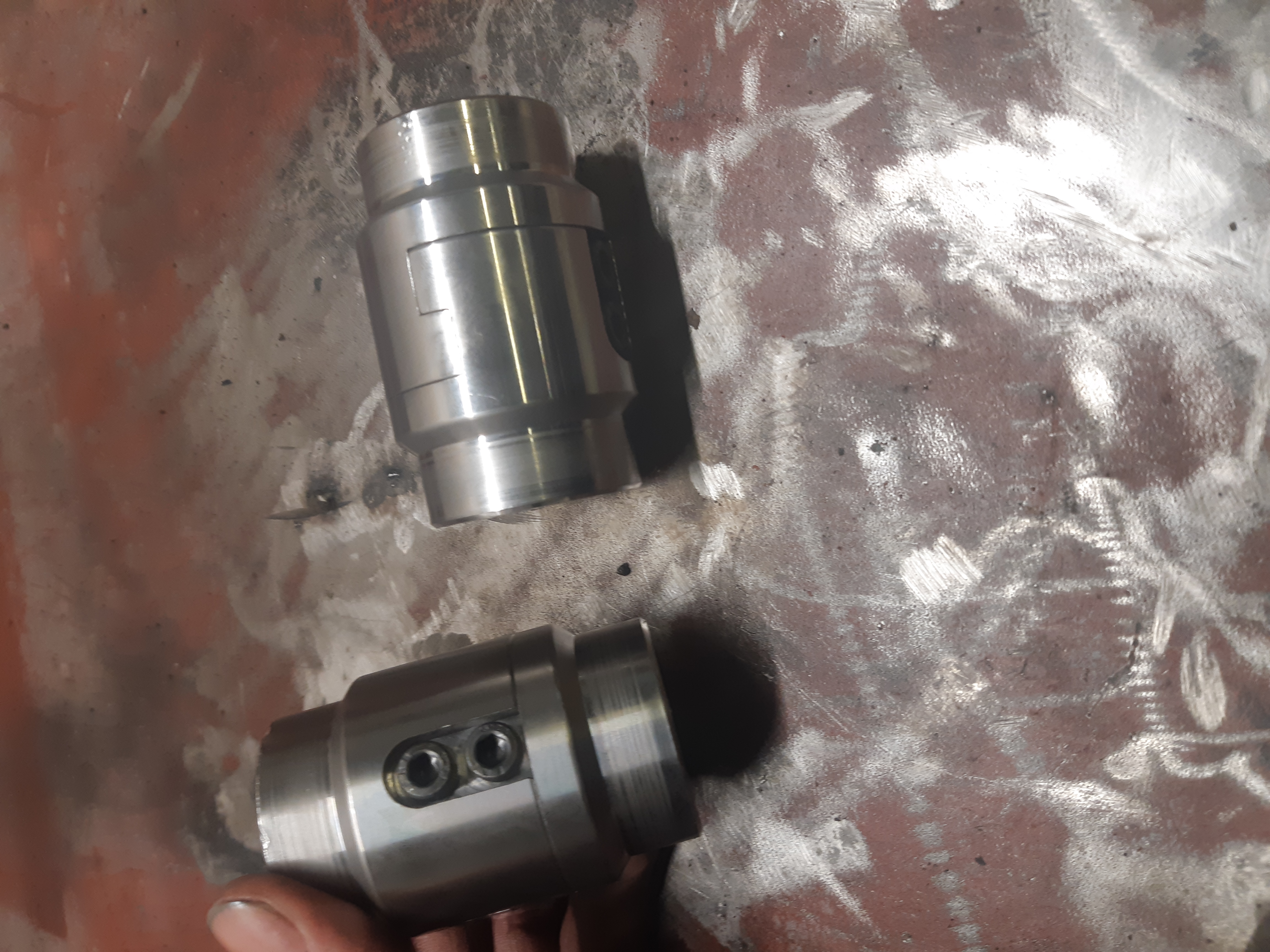

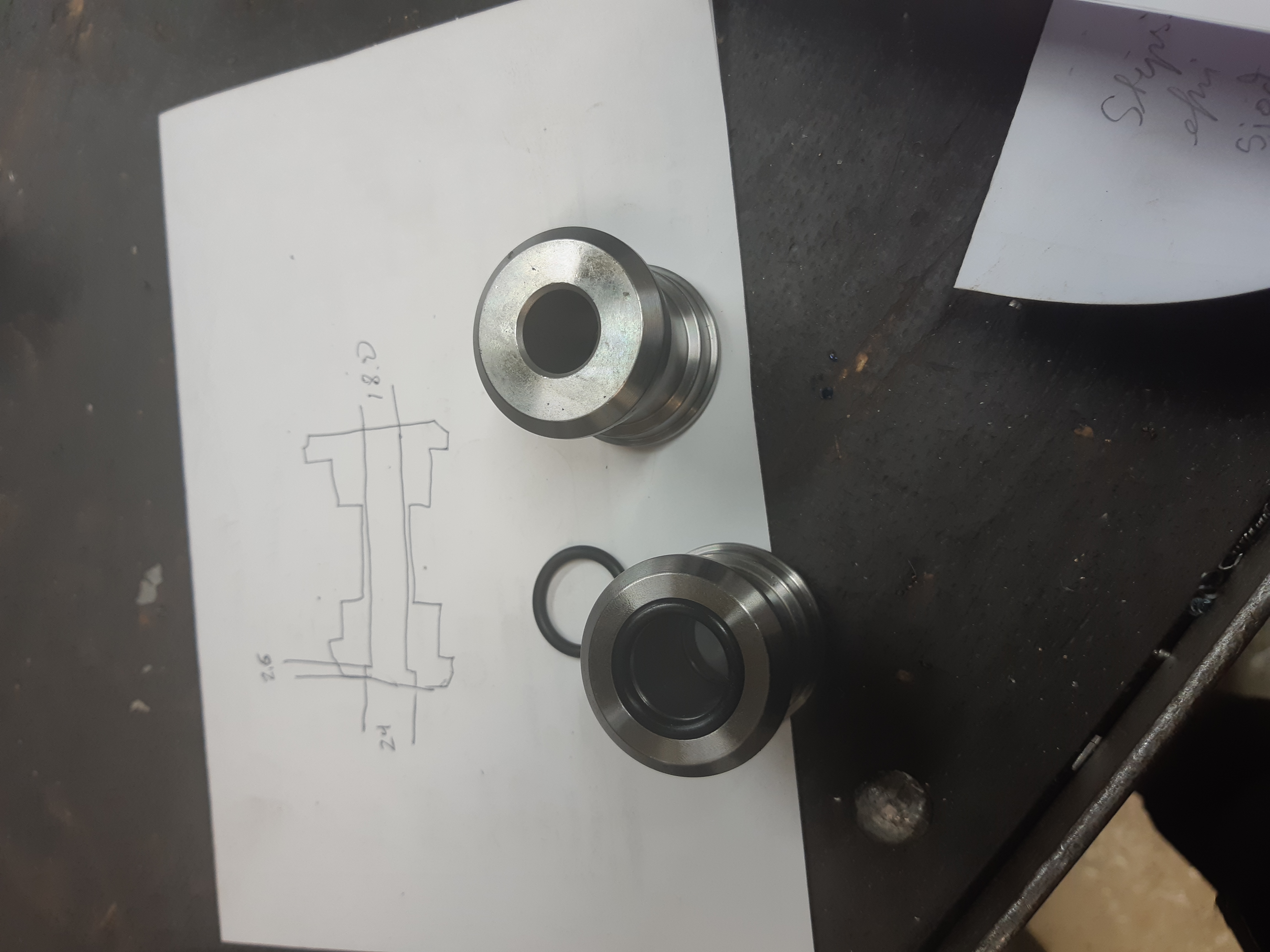

Kláraði framdrifið og þrýstiprófaði það

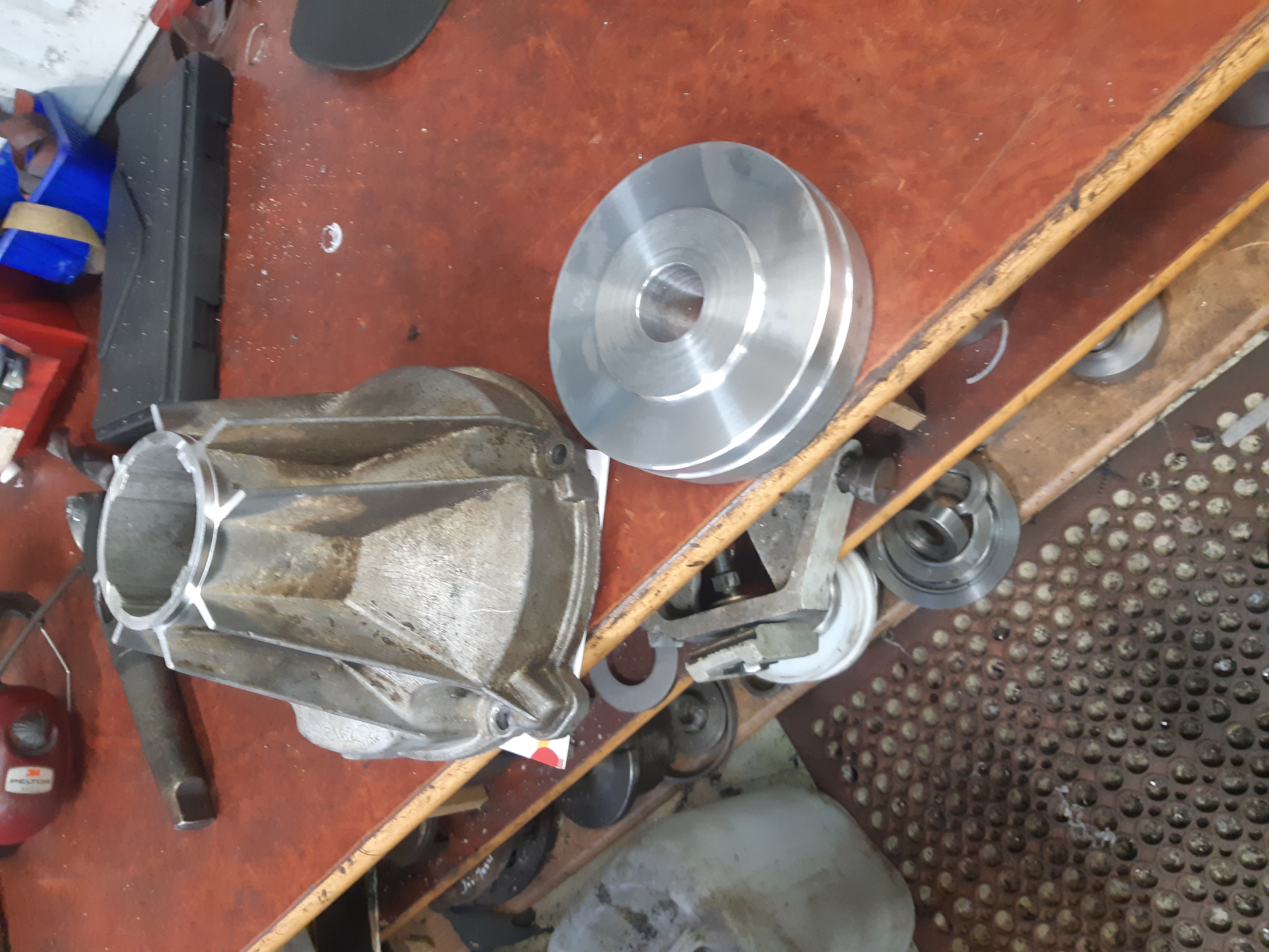

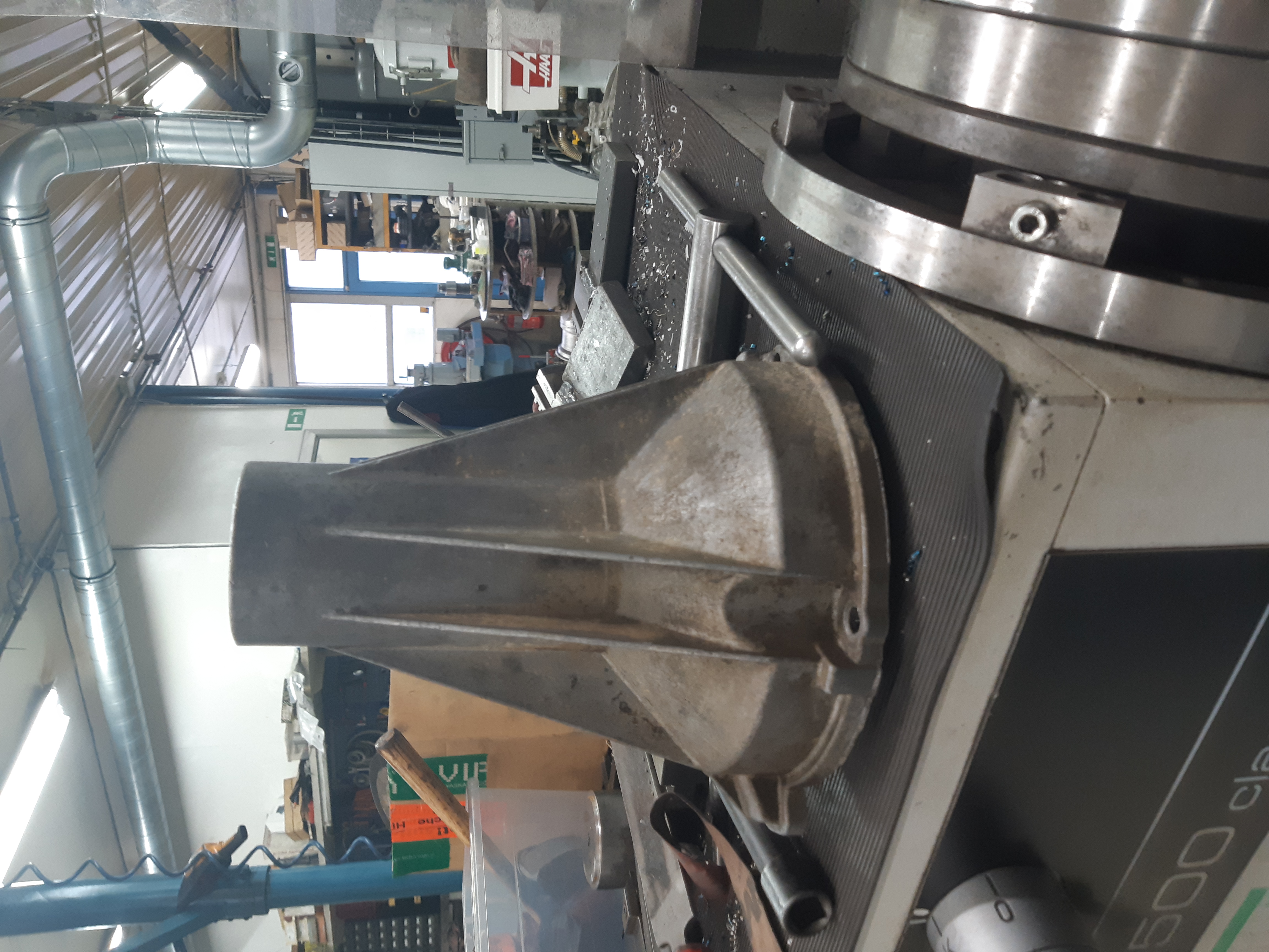

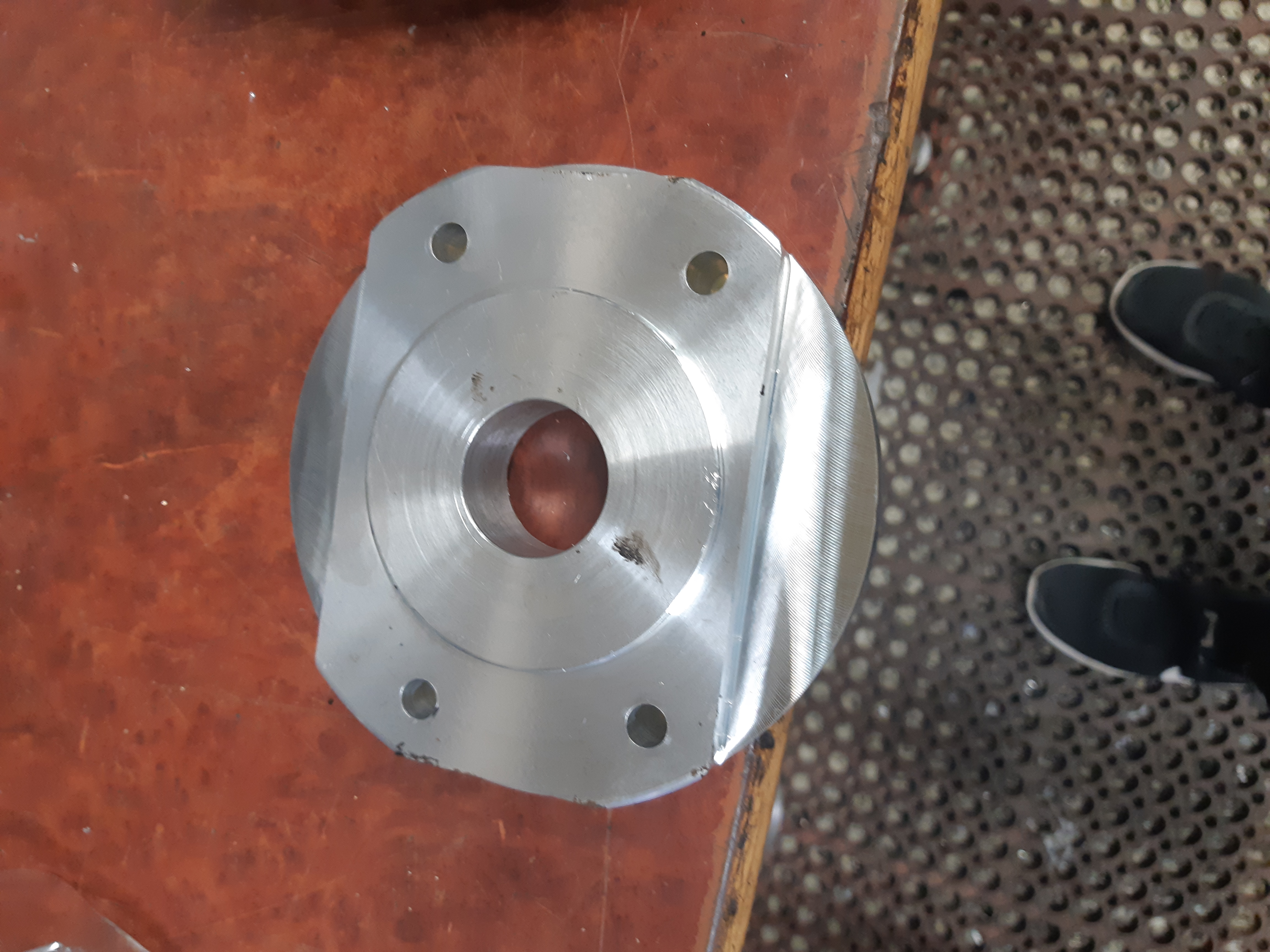

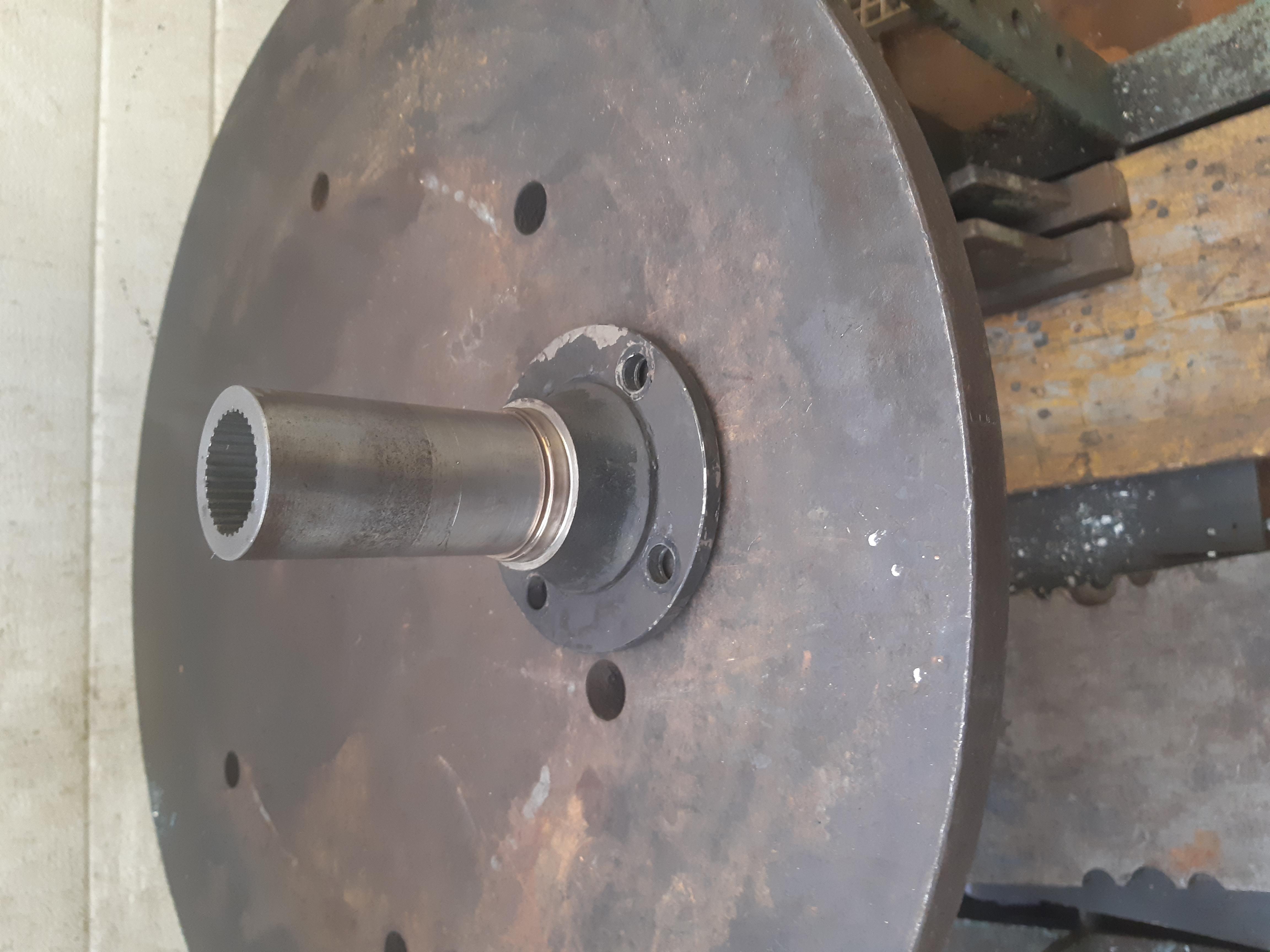

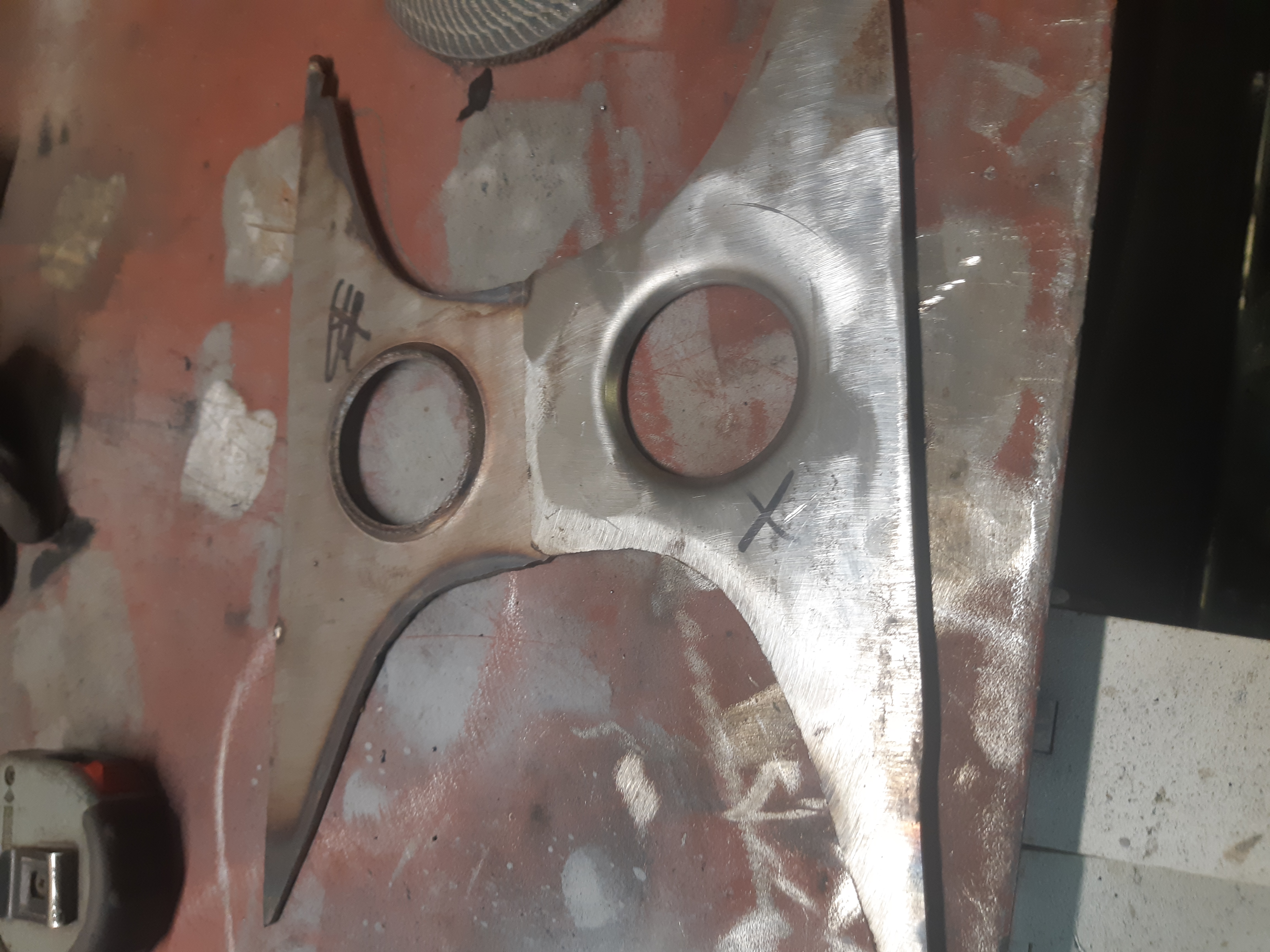

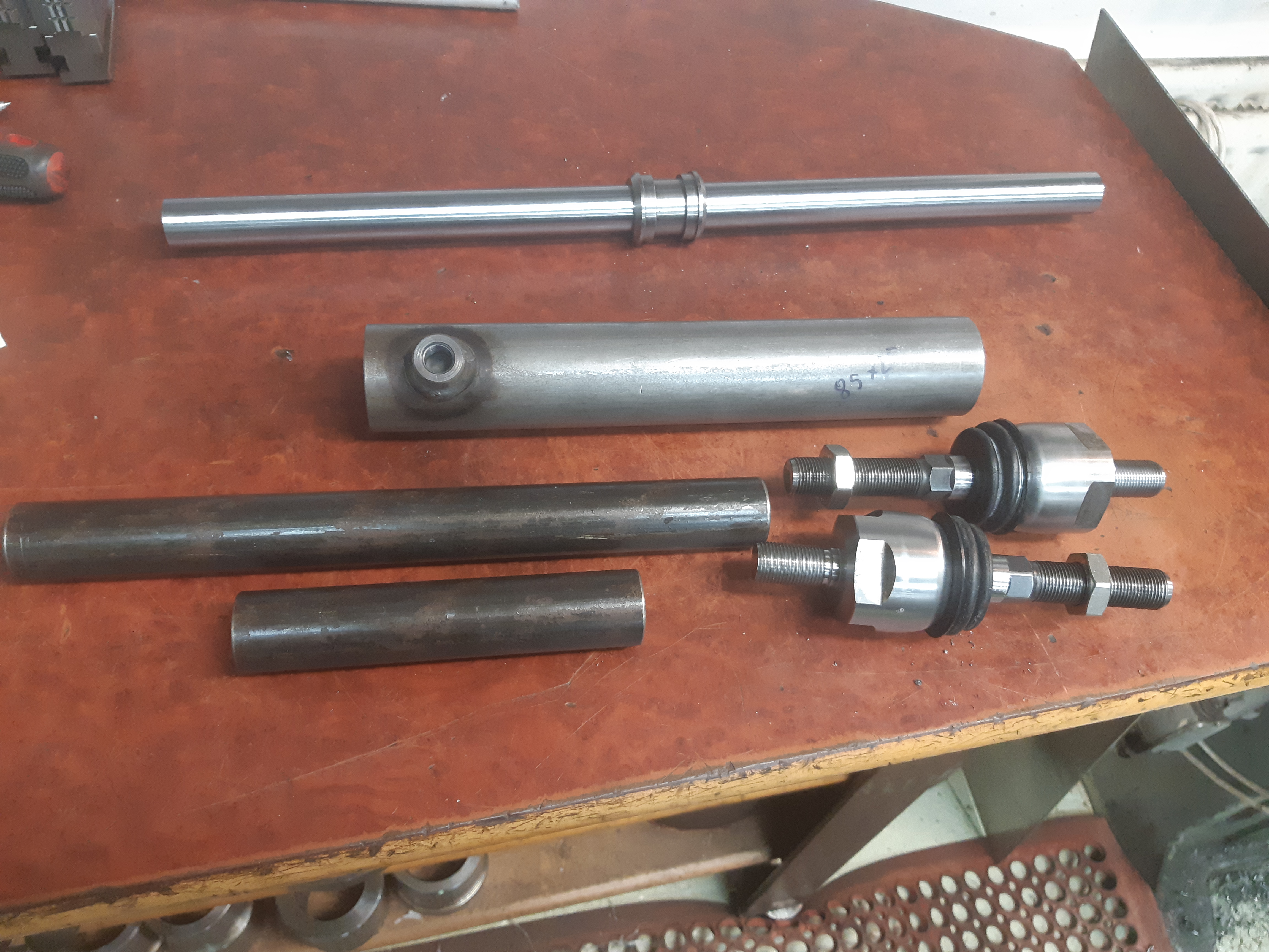

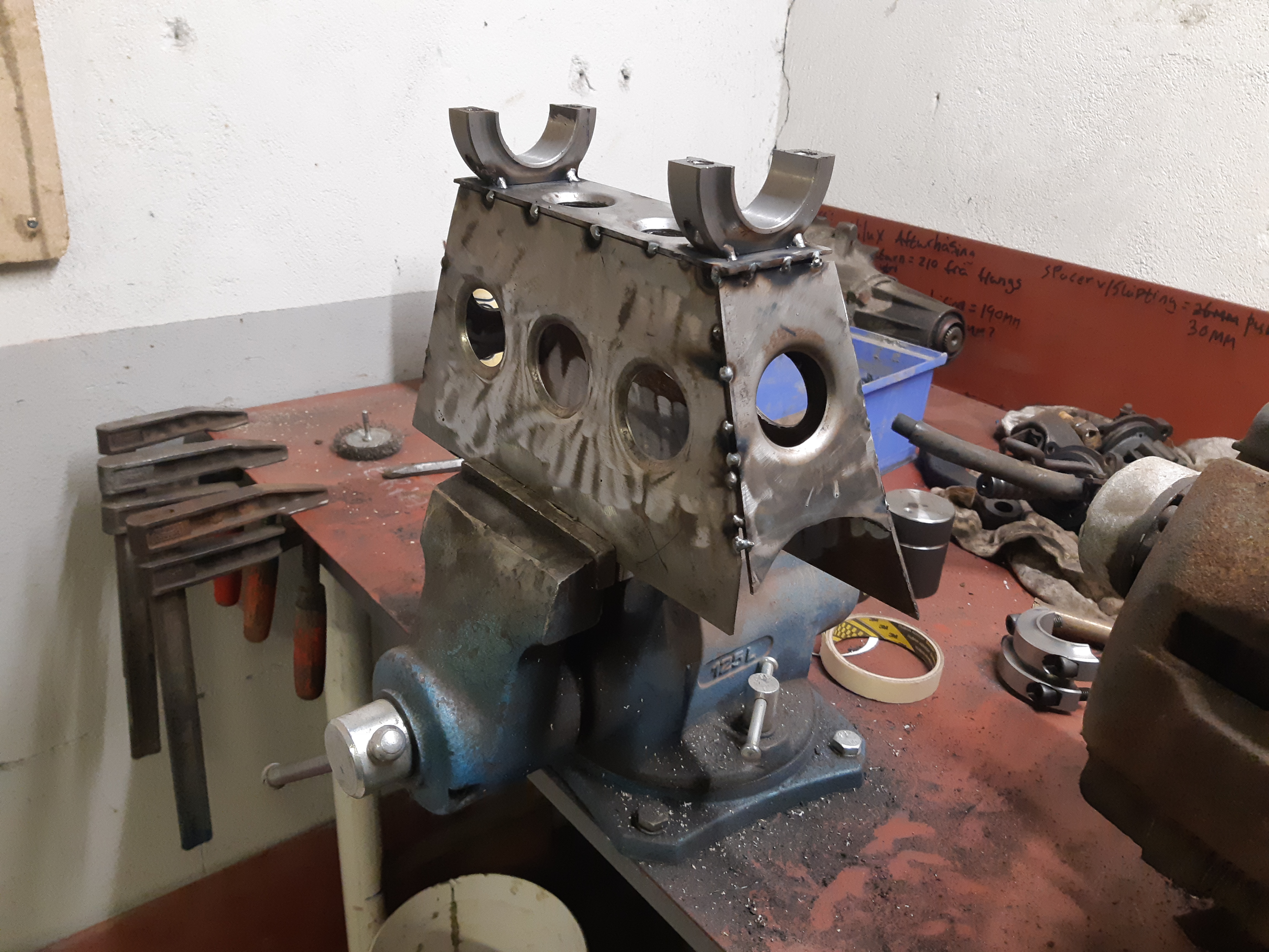

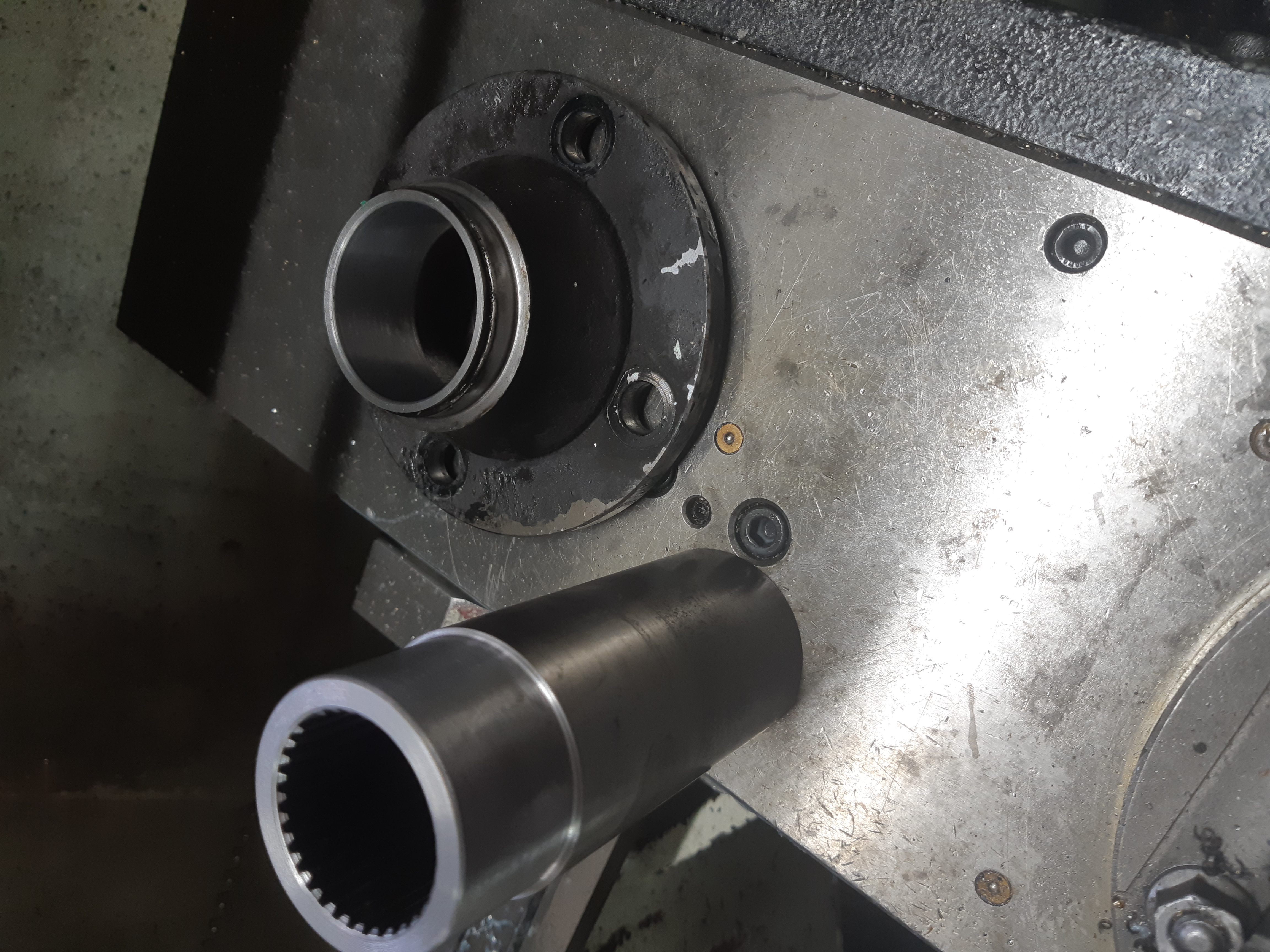

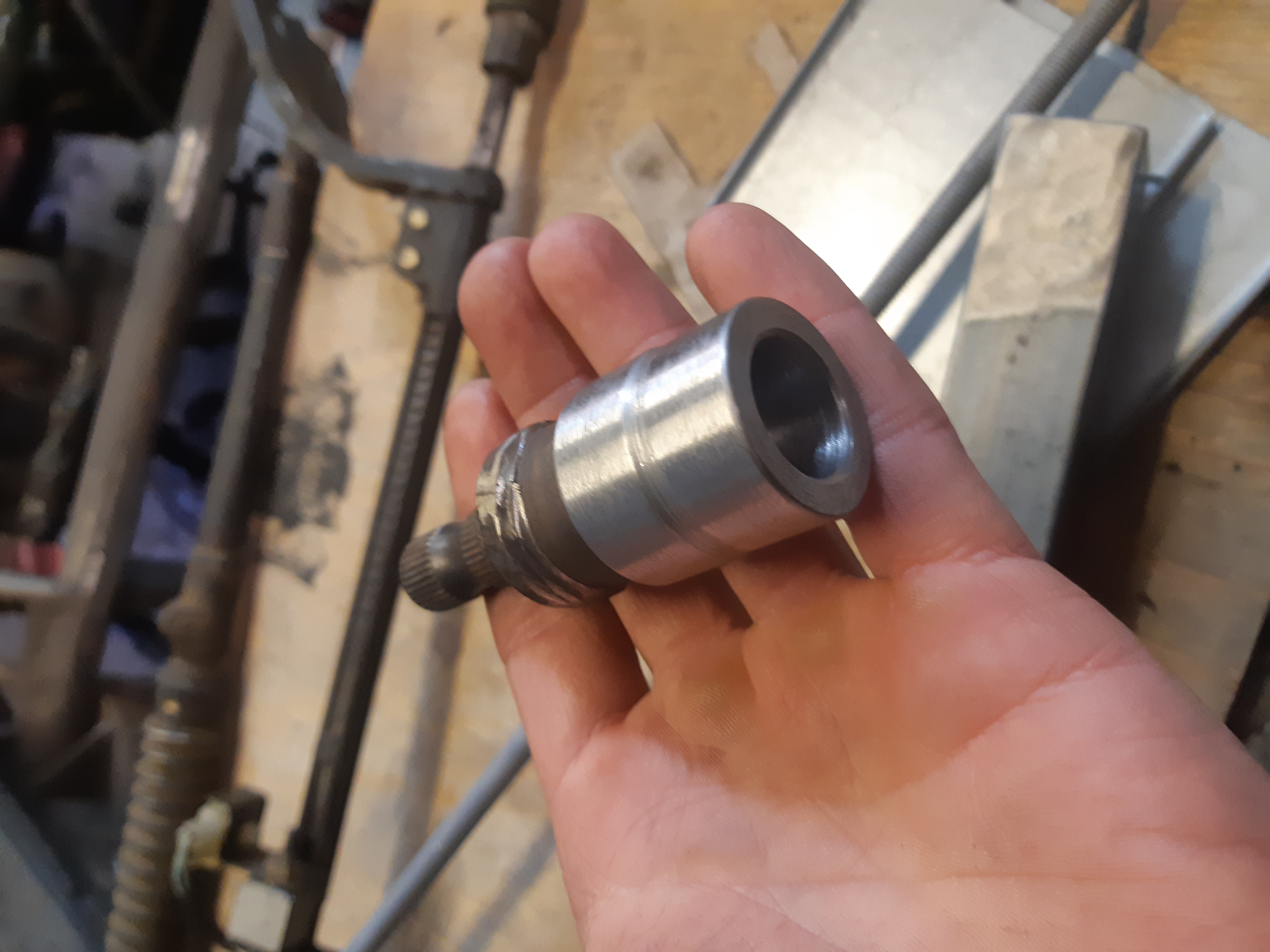

Smíðaði mér specialtool til að koma loft draslinu uppá keisinguna, svoldið nauið að koma o-hringjunum uppá og fatta rétt með ekkert fas.

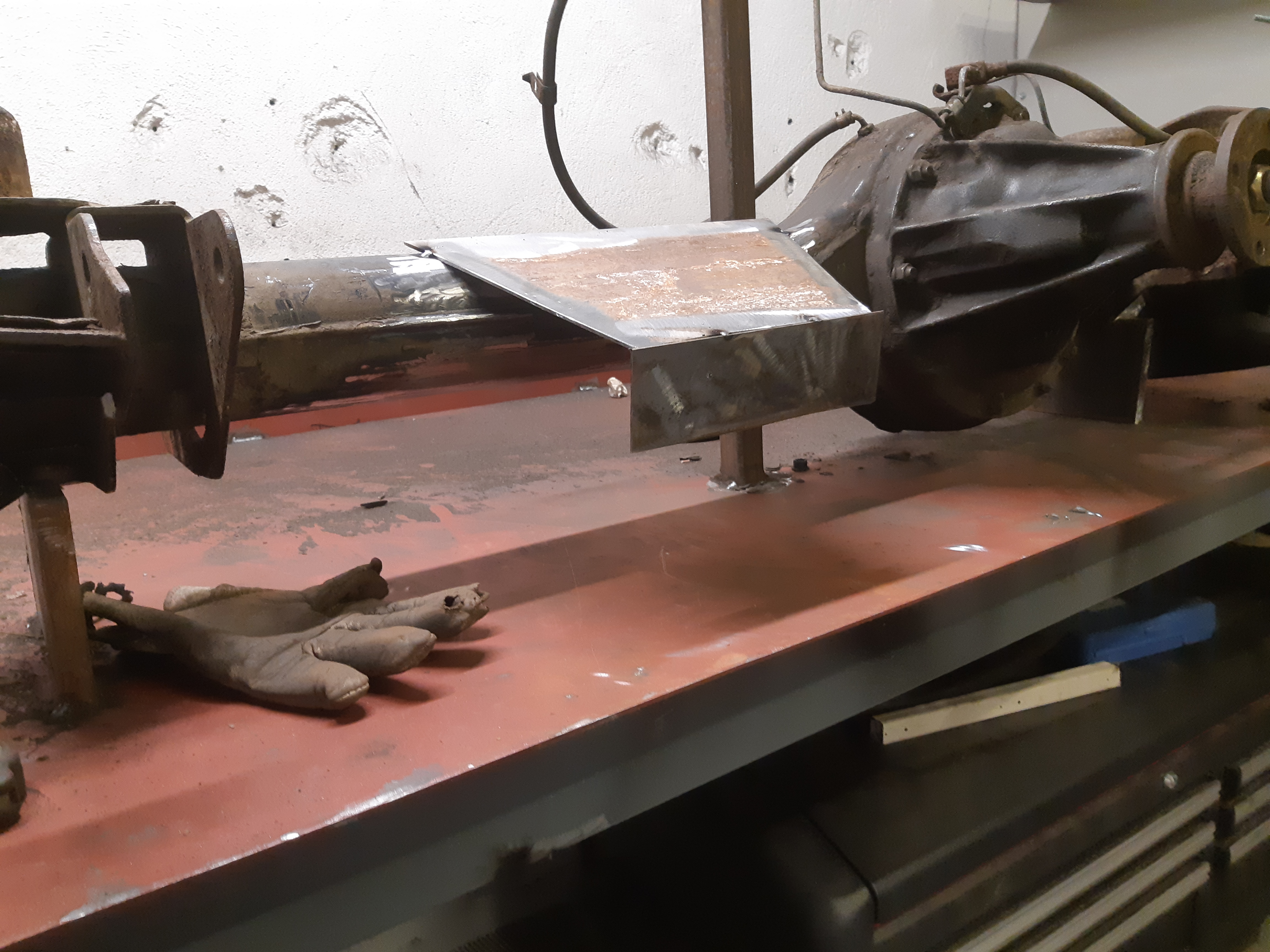

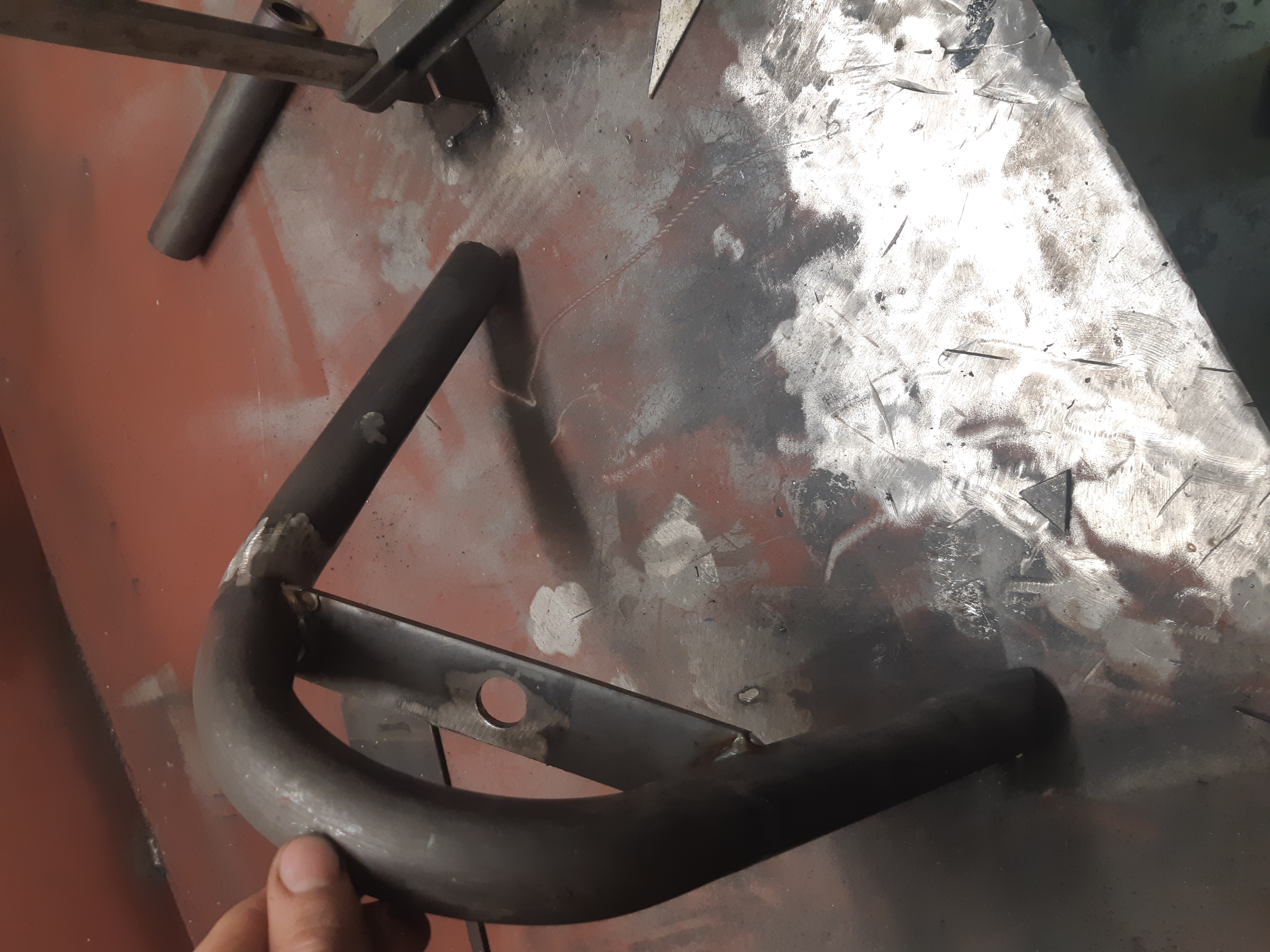

Smíðaði millistykki fyrir stýrisstöngina sem fer niðrí maskínu til að færa rillustykkið á réttan stað, á eftir að klára hana.

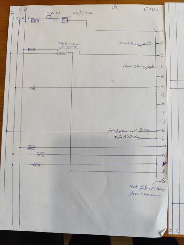

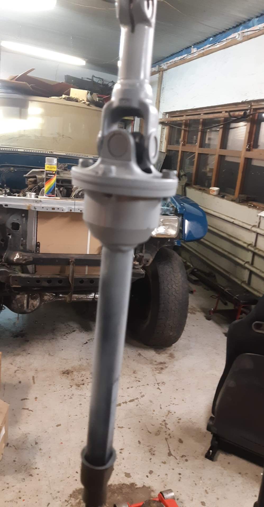

Búinn að vera að mæla og pæla, þarf að færa stýrismaskínuna aðeins út svo að stöngin sleppi við mótor.

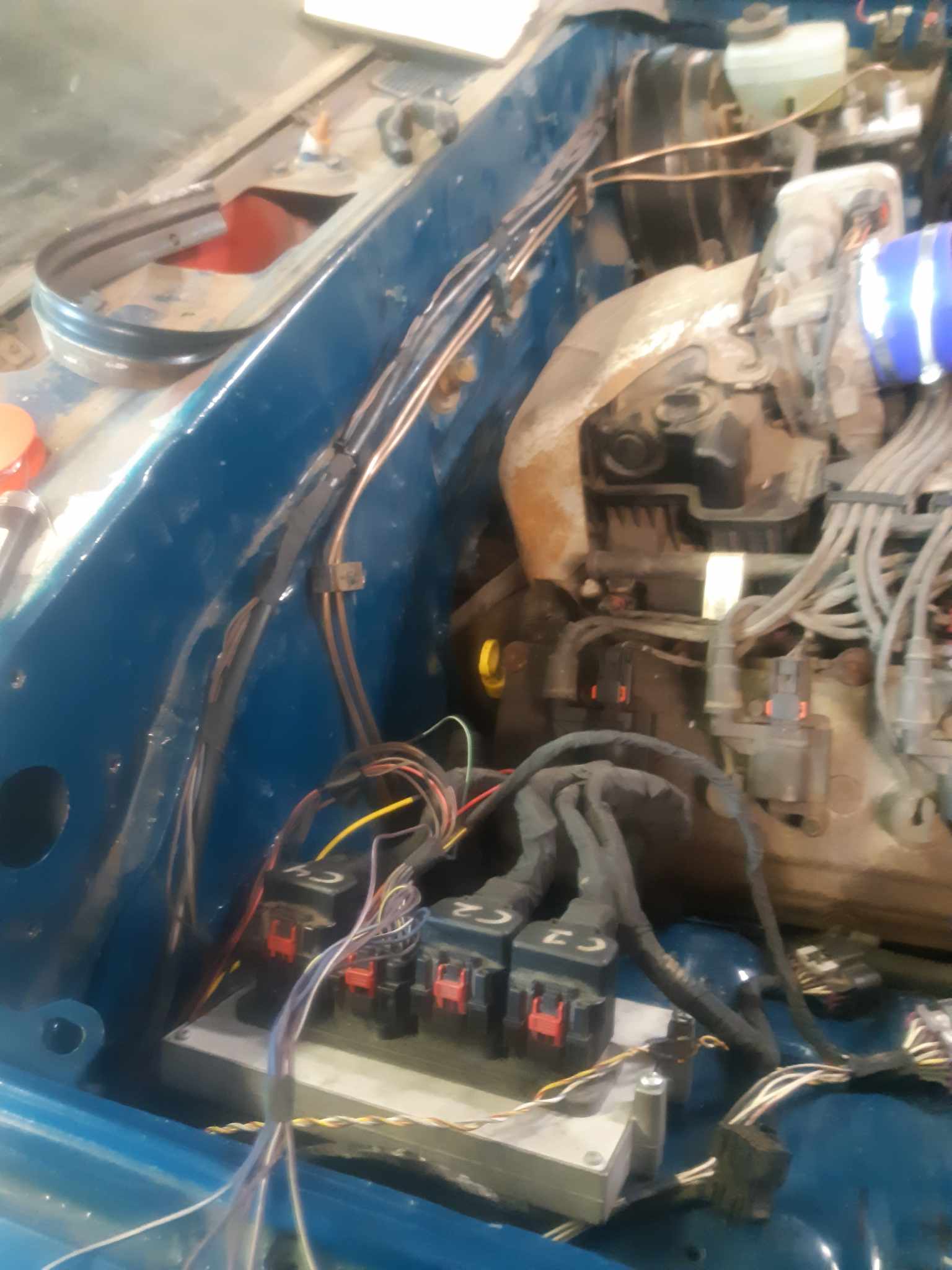

Er kominn með drifskapt að framan til prufu, var að pæla i að smíða spacer við flangsinn á millikassanum þá get ég notað patrol skapt (munar 30mm)

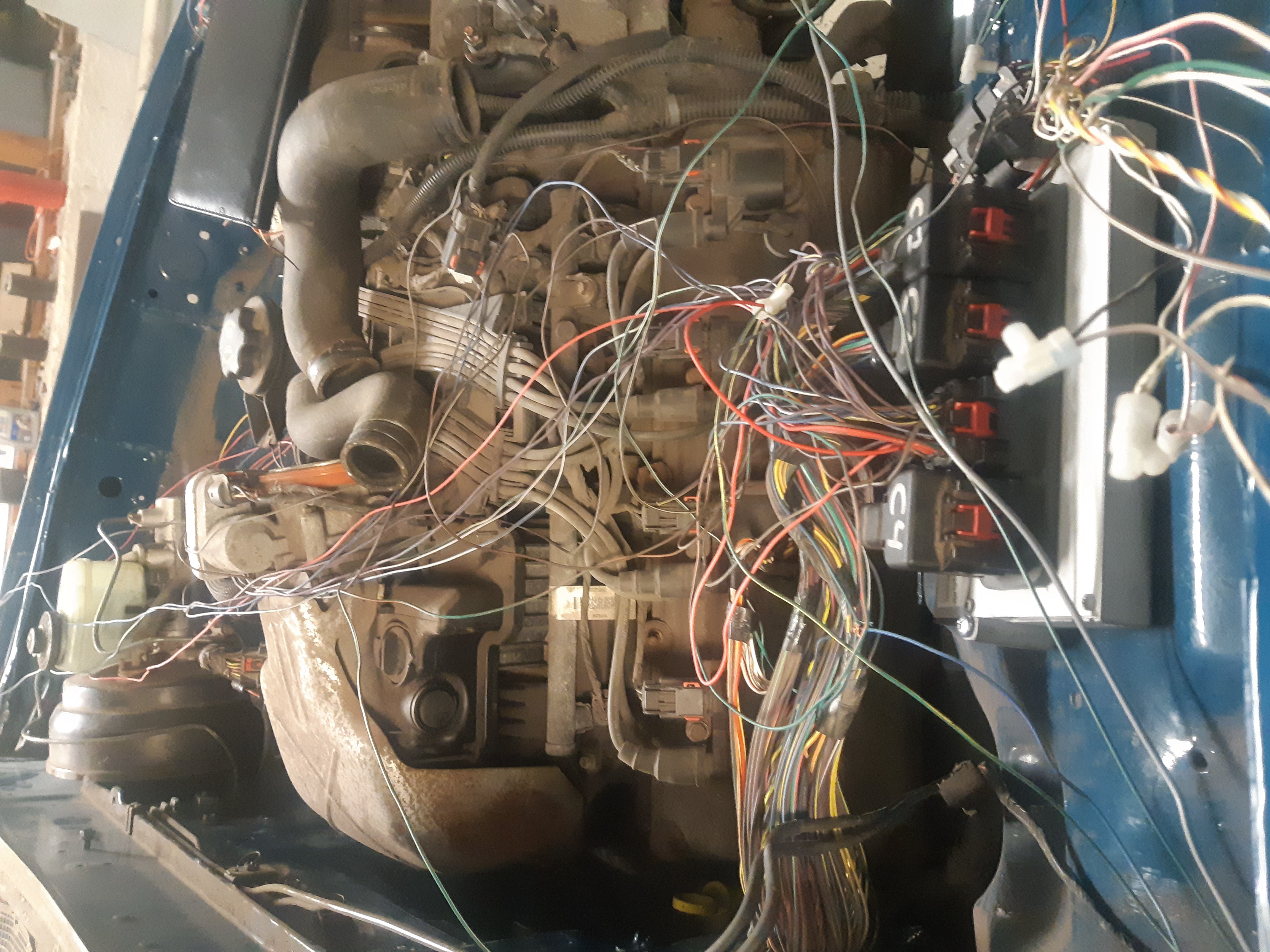

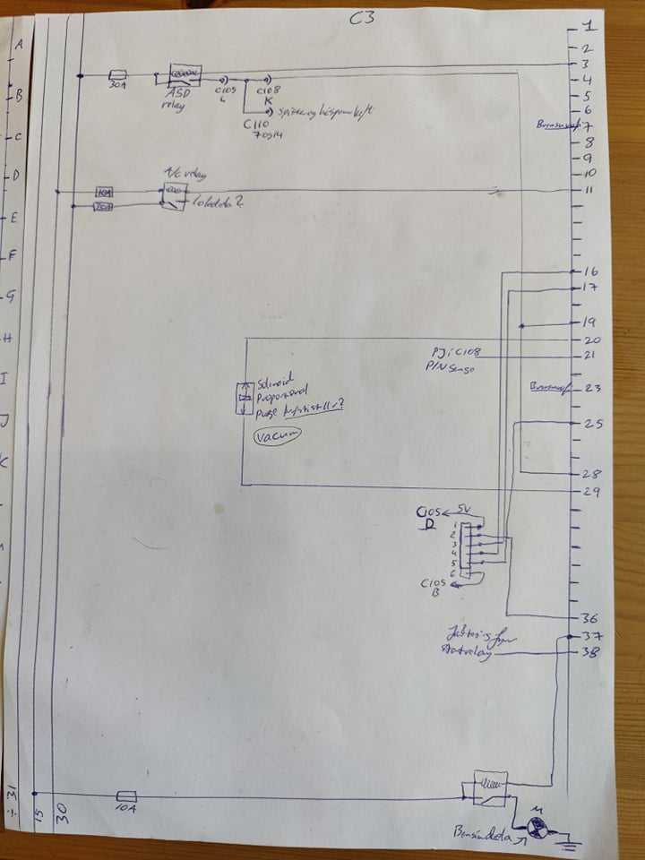

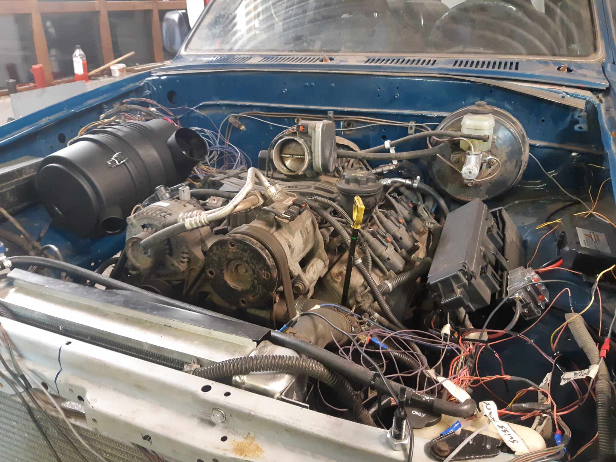

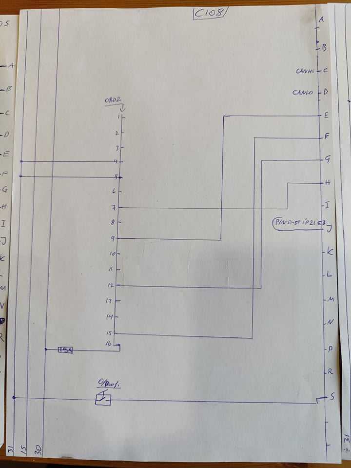

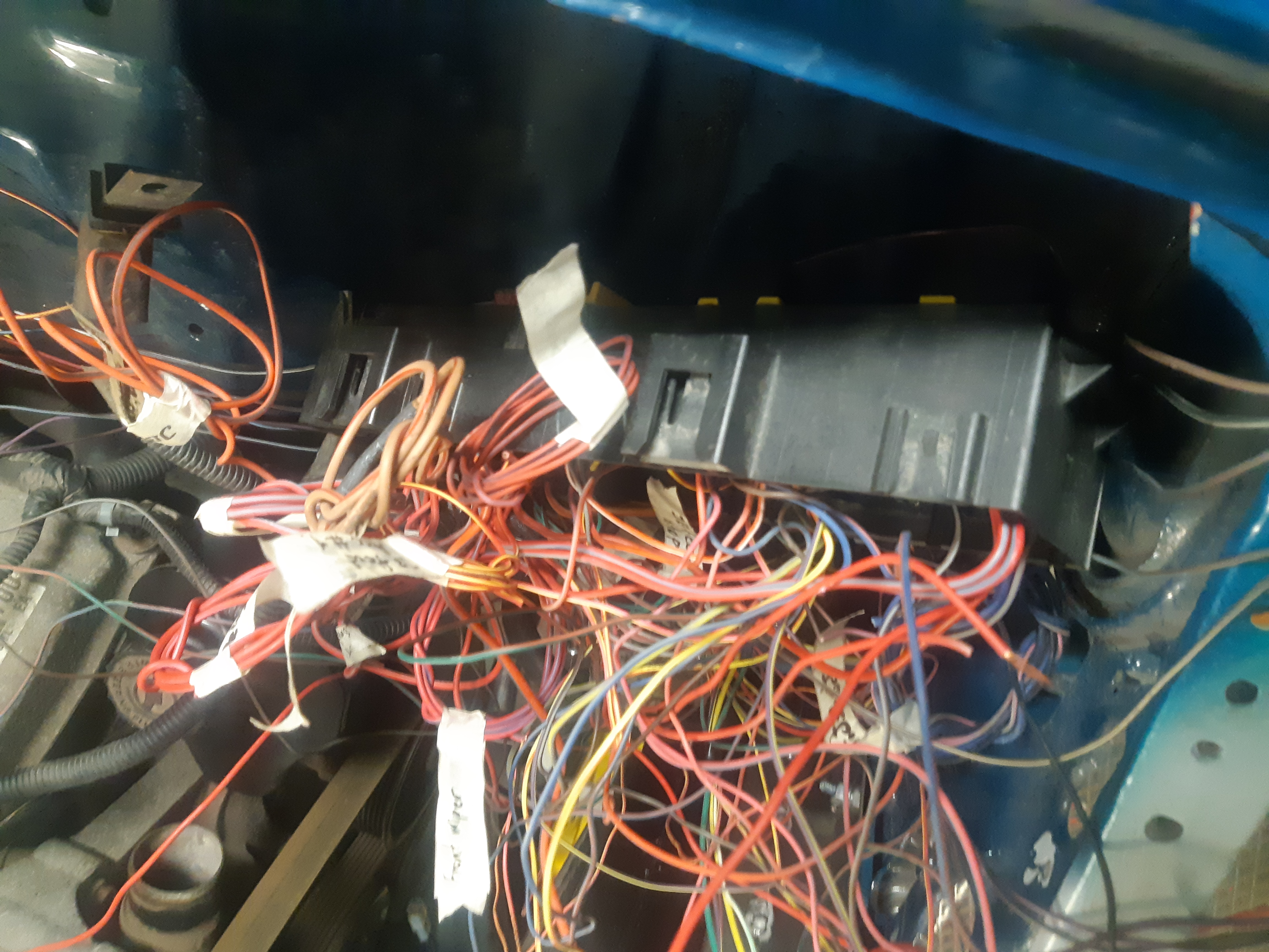

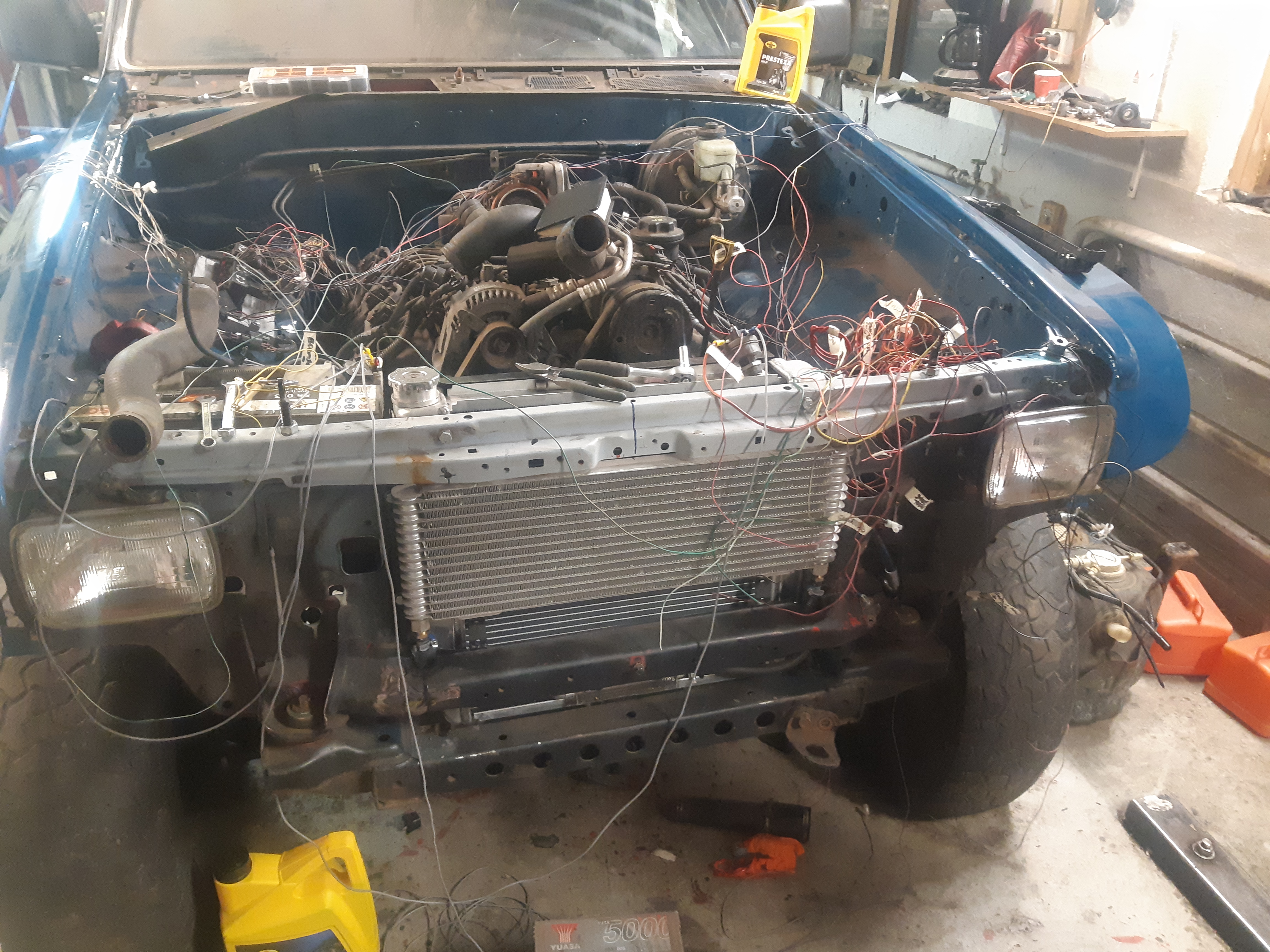

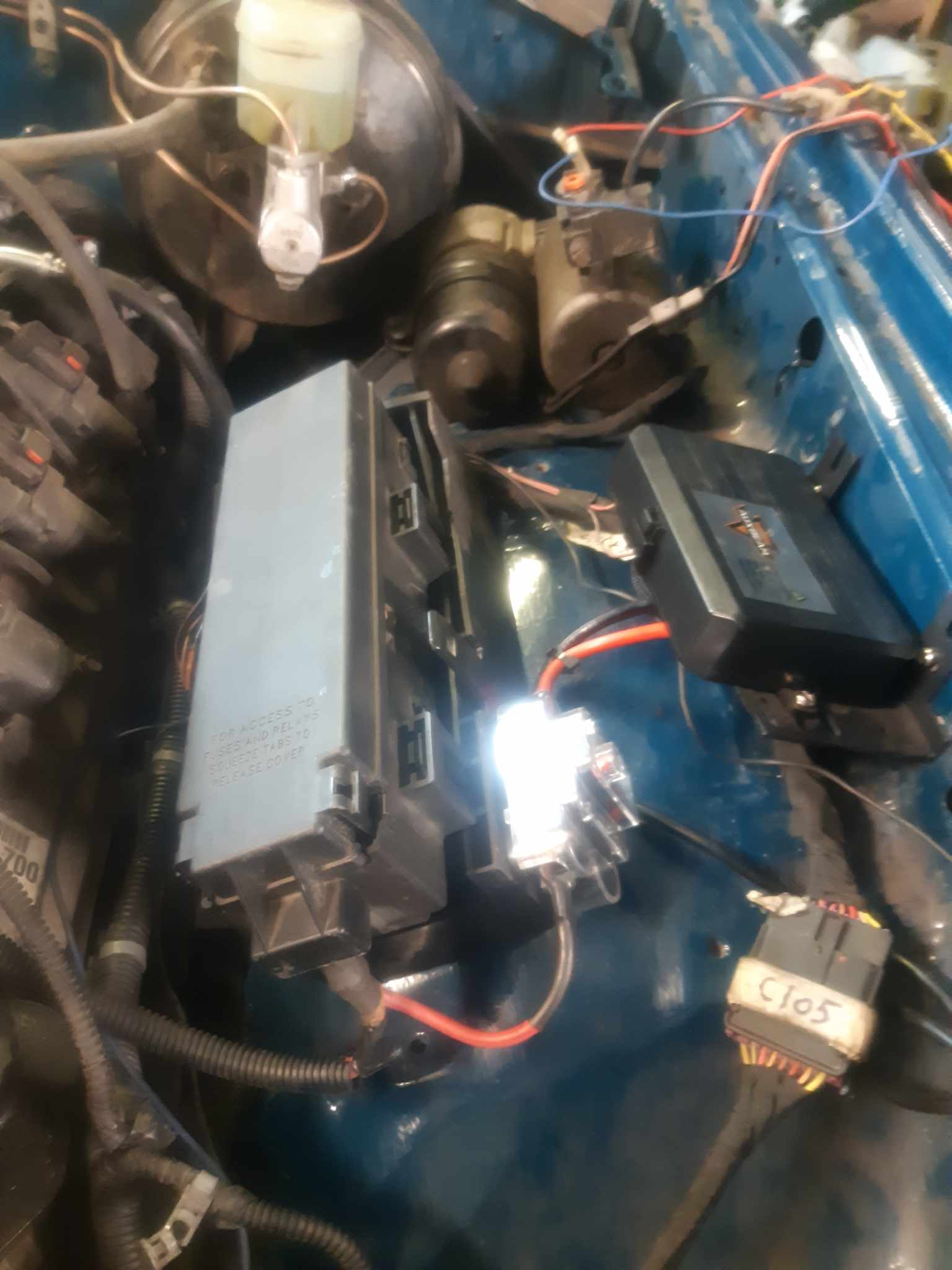

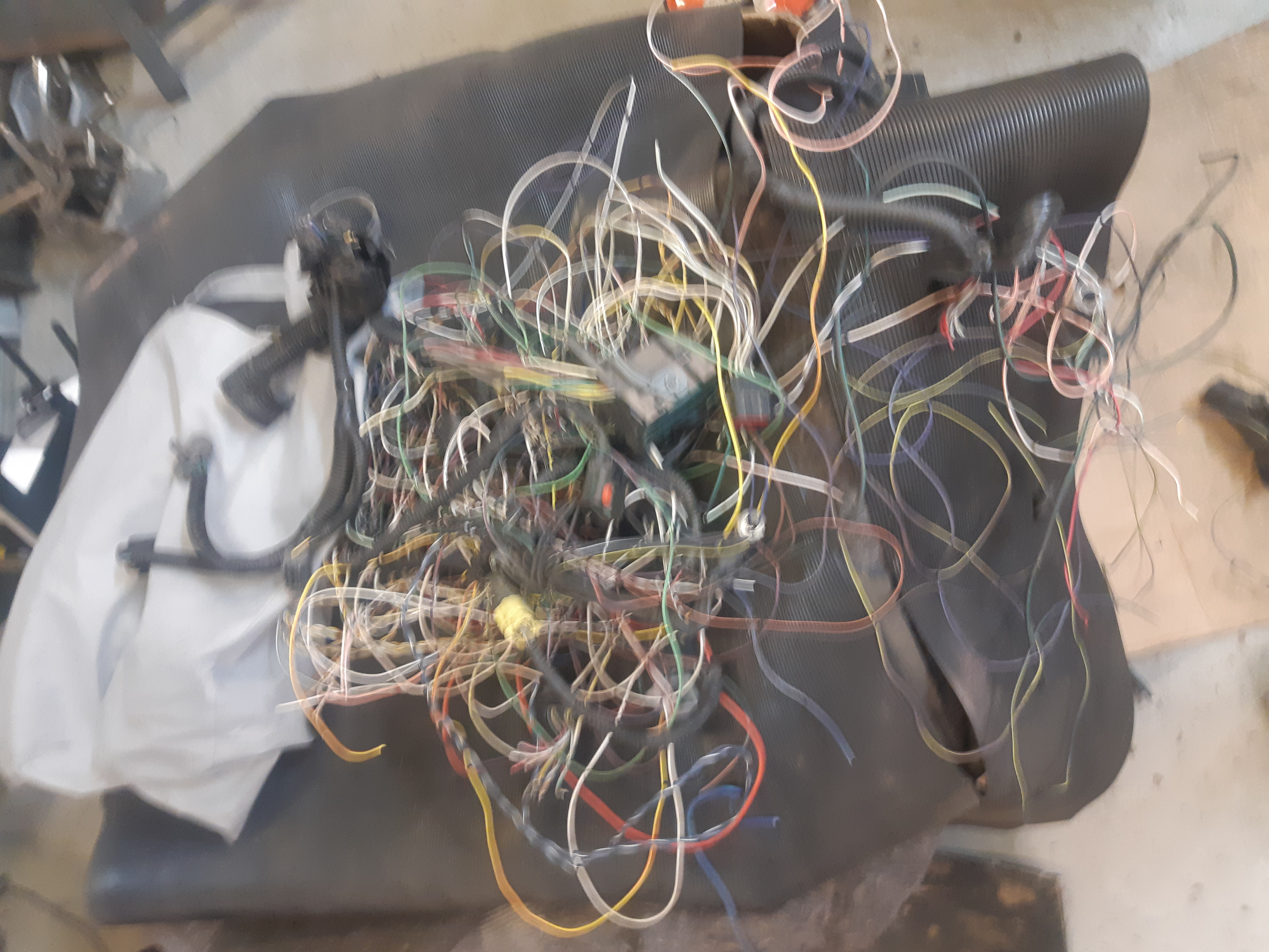

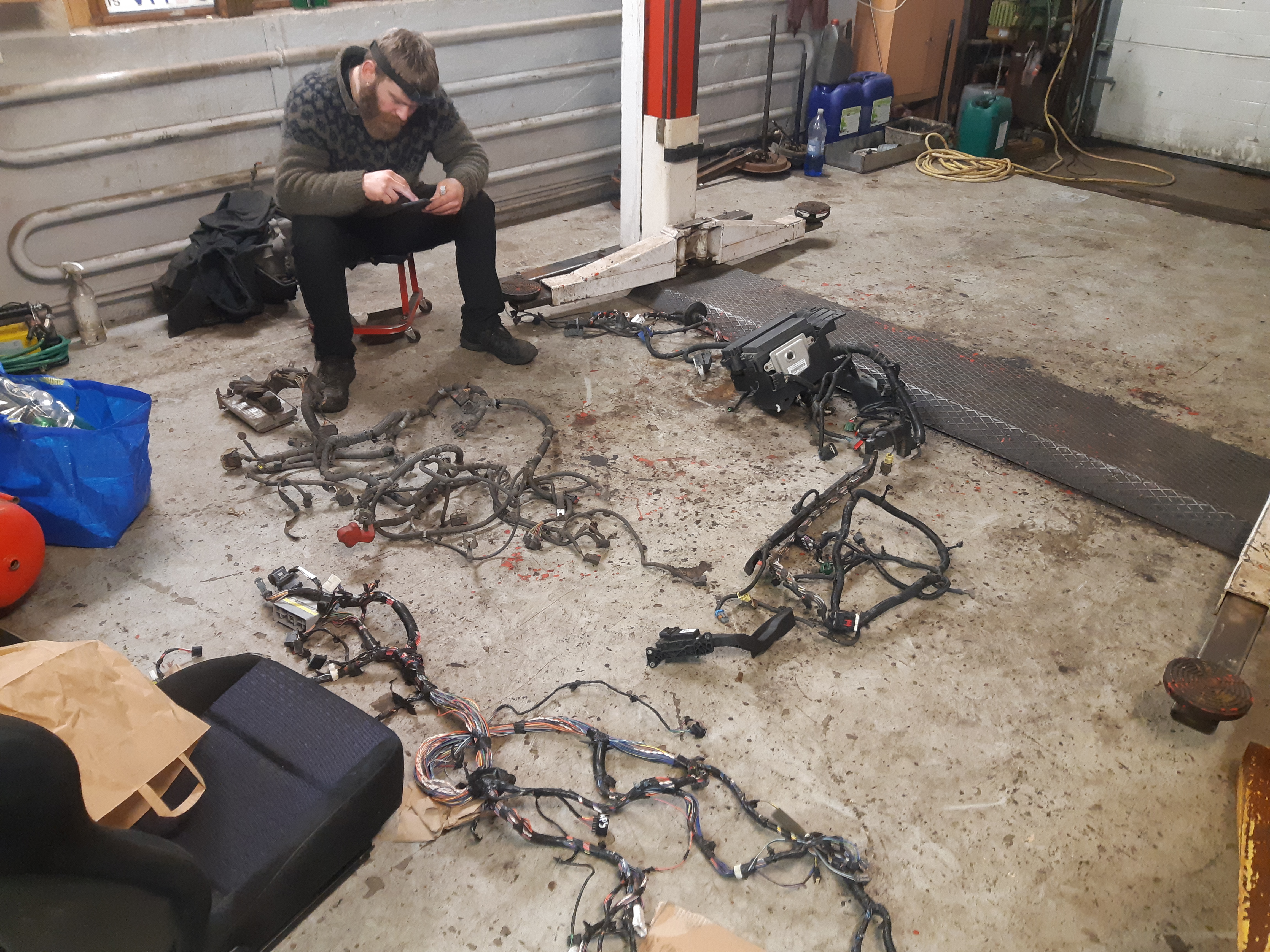

Rafkerfið er í vinnslu, þarf aðeins að finna útur tölvunni útaf þjófavörninni. Gæti endað að ég sendi hana út til að opna hana.

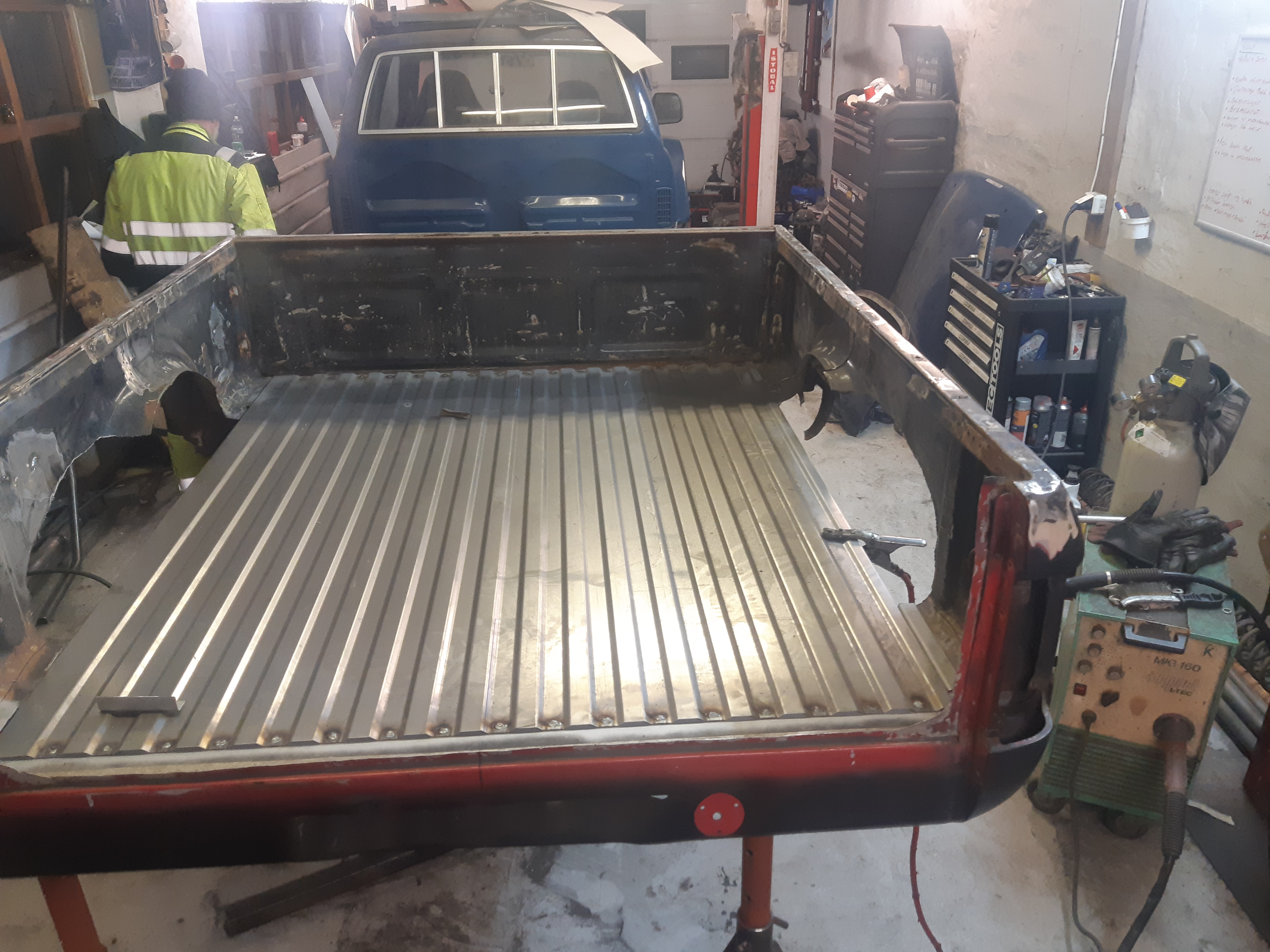

Kominn með annan hilux útí sveit, ætla að nota botninn úr þeirri skúffu ef hann er ekki haug ryðgaður

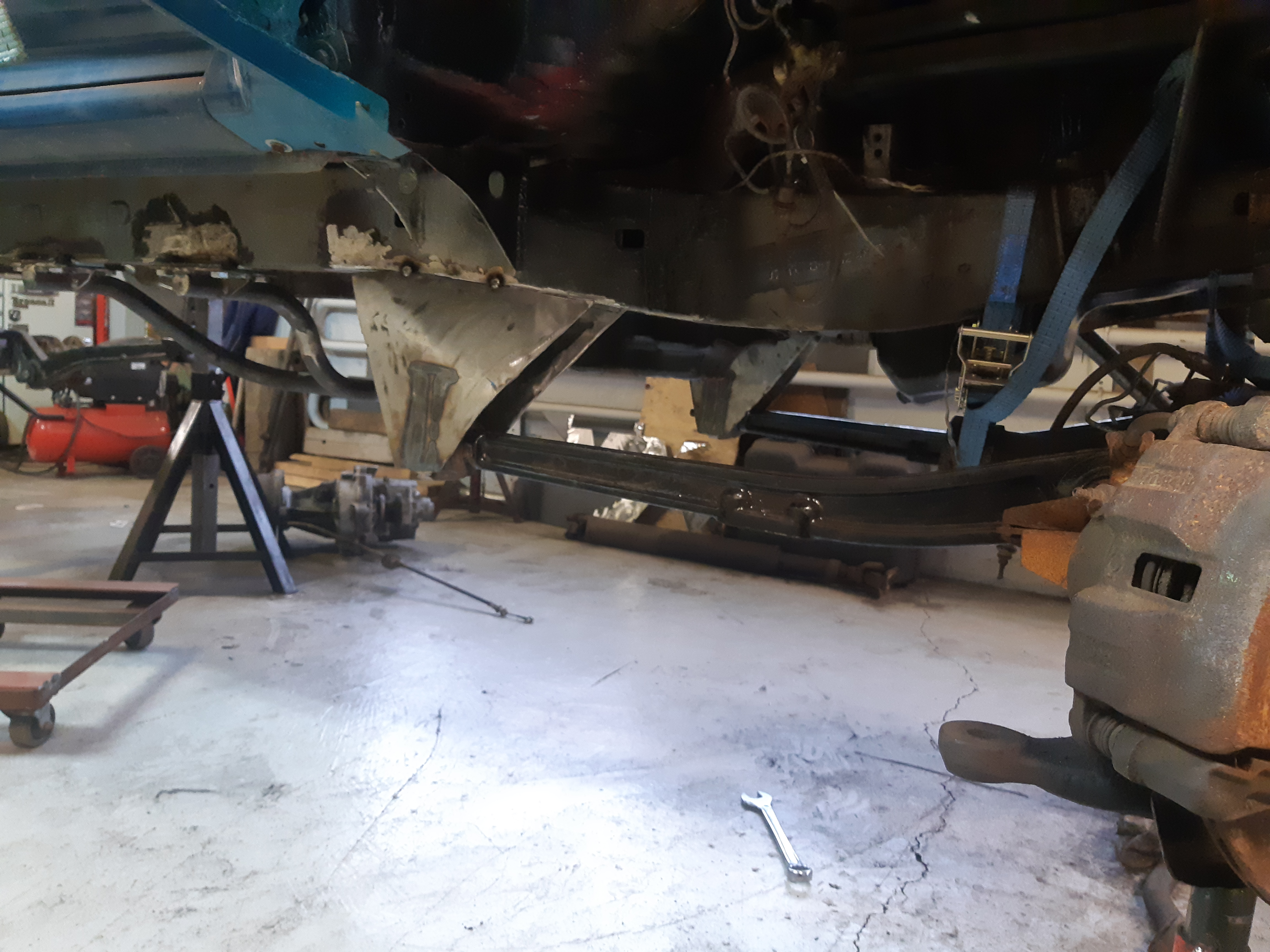

Re: Forljótur
Postfrá Elvar Turbo » 06.mar 2022, 23:07

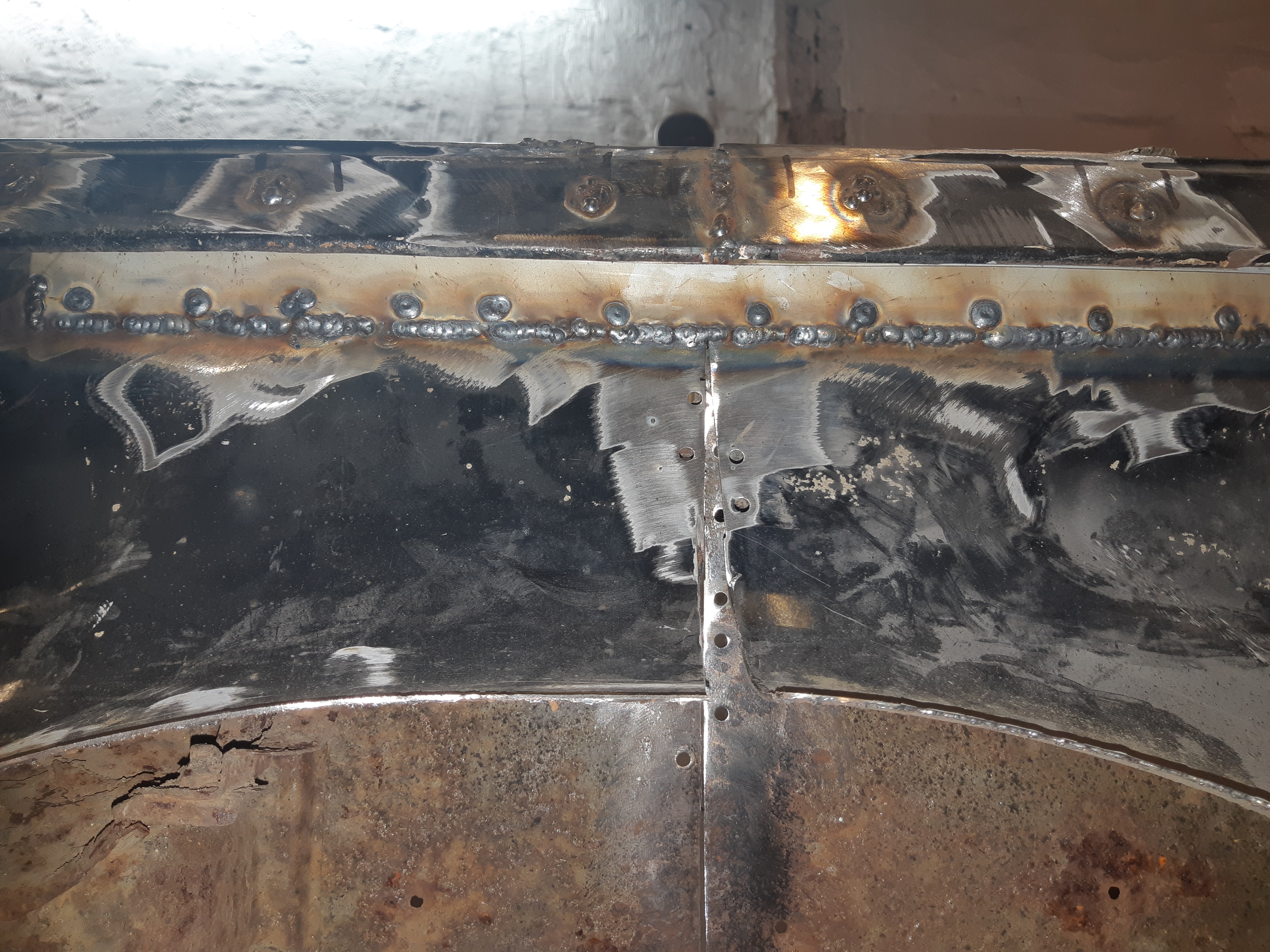

Jæja aðeins buið að gerast
Einn skemmdur legustútur og liðurinn í lengri öxlinum er stirður. Ekki skrítið þar sem hásingarnar eru keyrðar yfir 500þ km hehe
Framhásingin er enþá í vinnslu, keypti flangsa sem koma í staðin fyrir lokurnar.

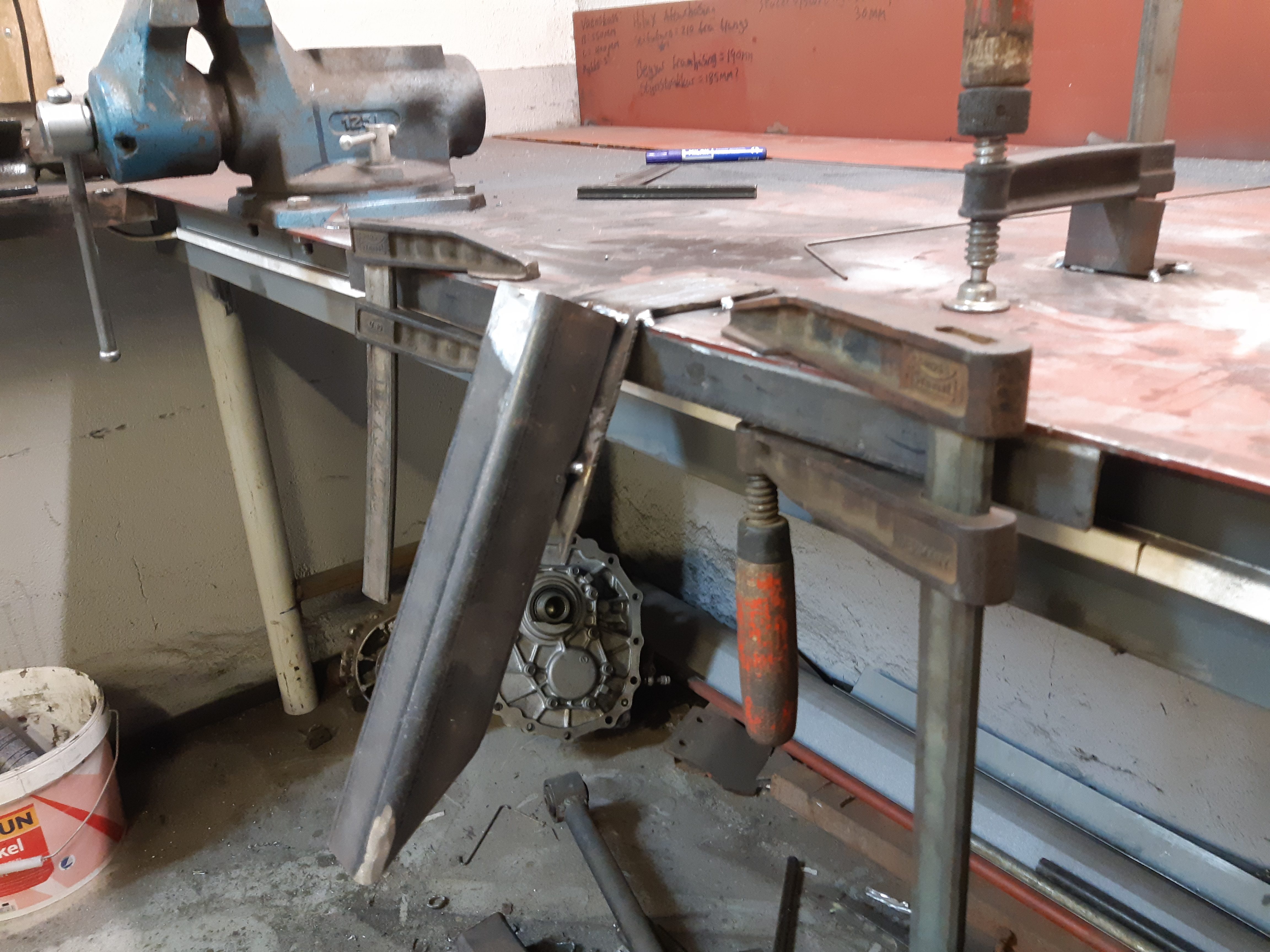

Fékk lánað framskapt úr y61 til að máta, smíðaði spacer til að máta það í, fannst það tæpt við olíupönnuna á skiptinguna (skaptið kemur bílstjóra meginn í dodgeinum) en þetta sleppur. Næsta skref er að fá lengra skapt og sleppa spacernum.
Boraði nýja deilingu í flangsinn á millikassanum þannig y61 flangsinn passar beint á.

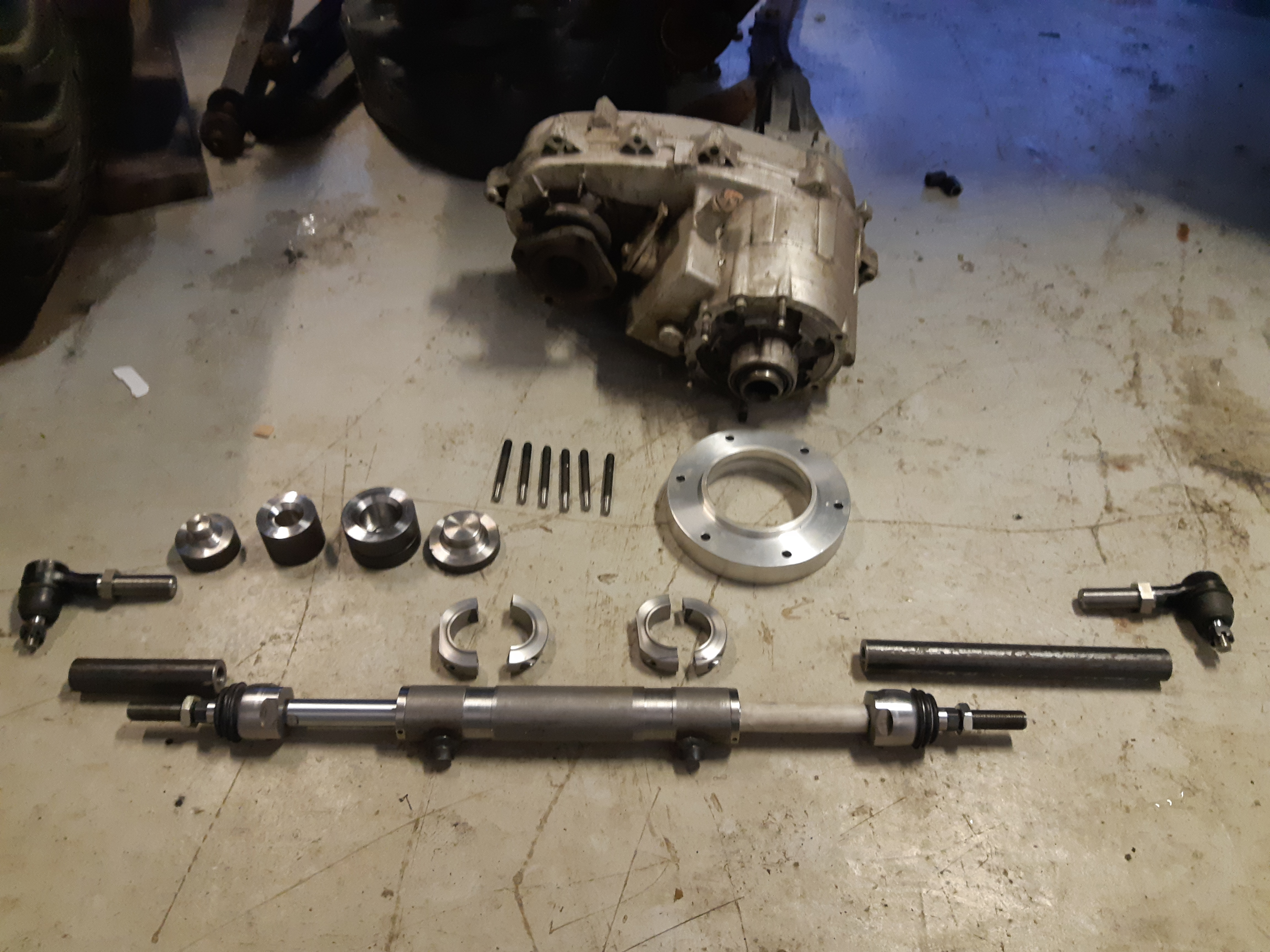

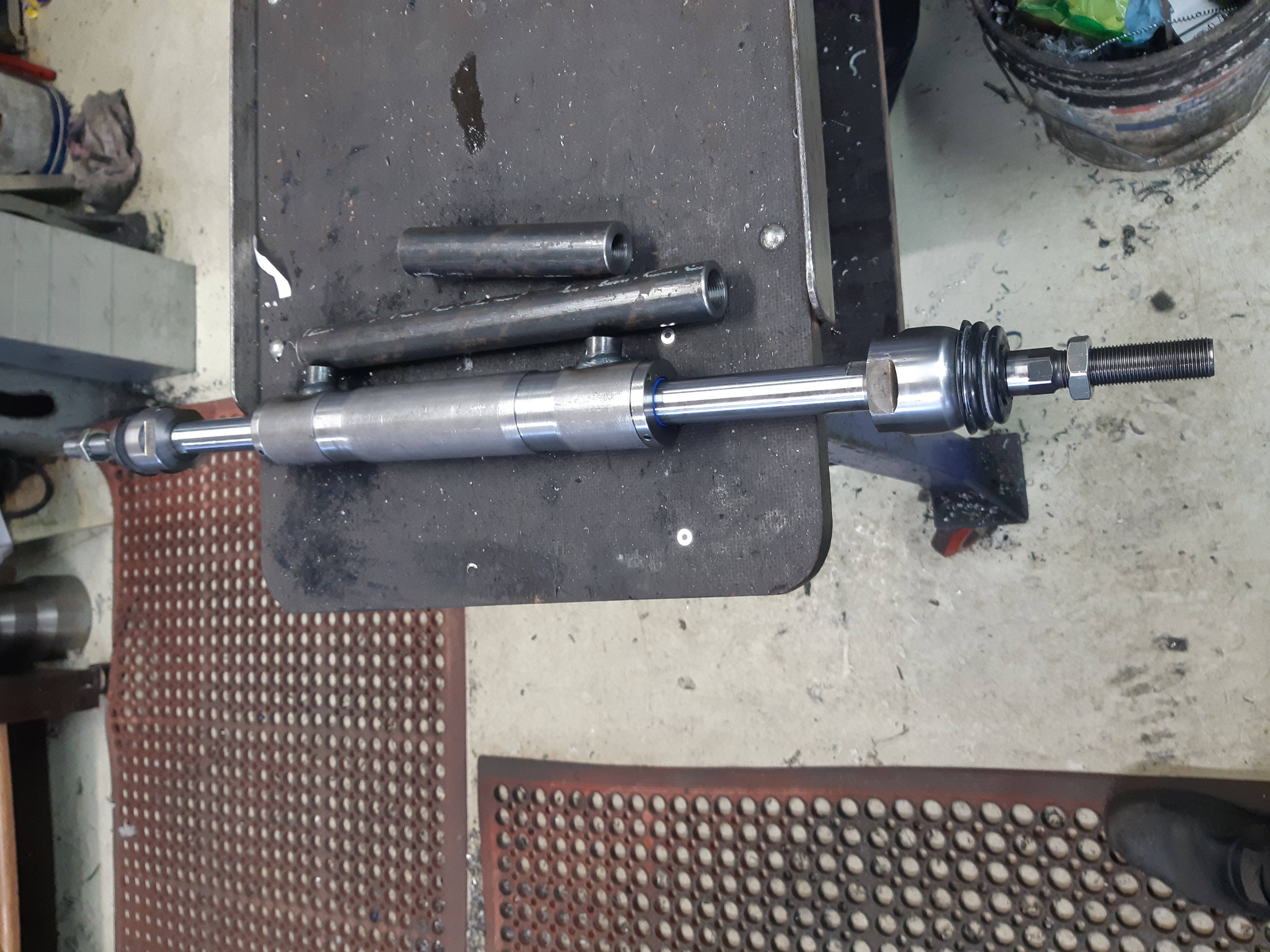

Búinn að vera að vinna í stýrinu

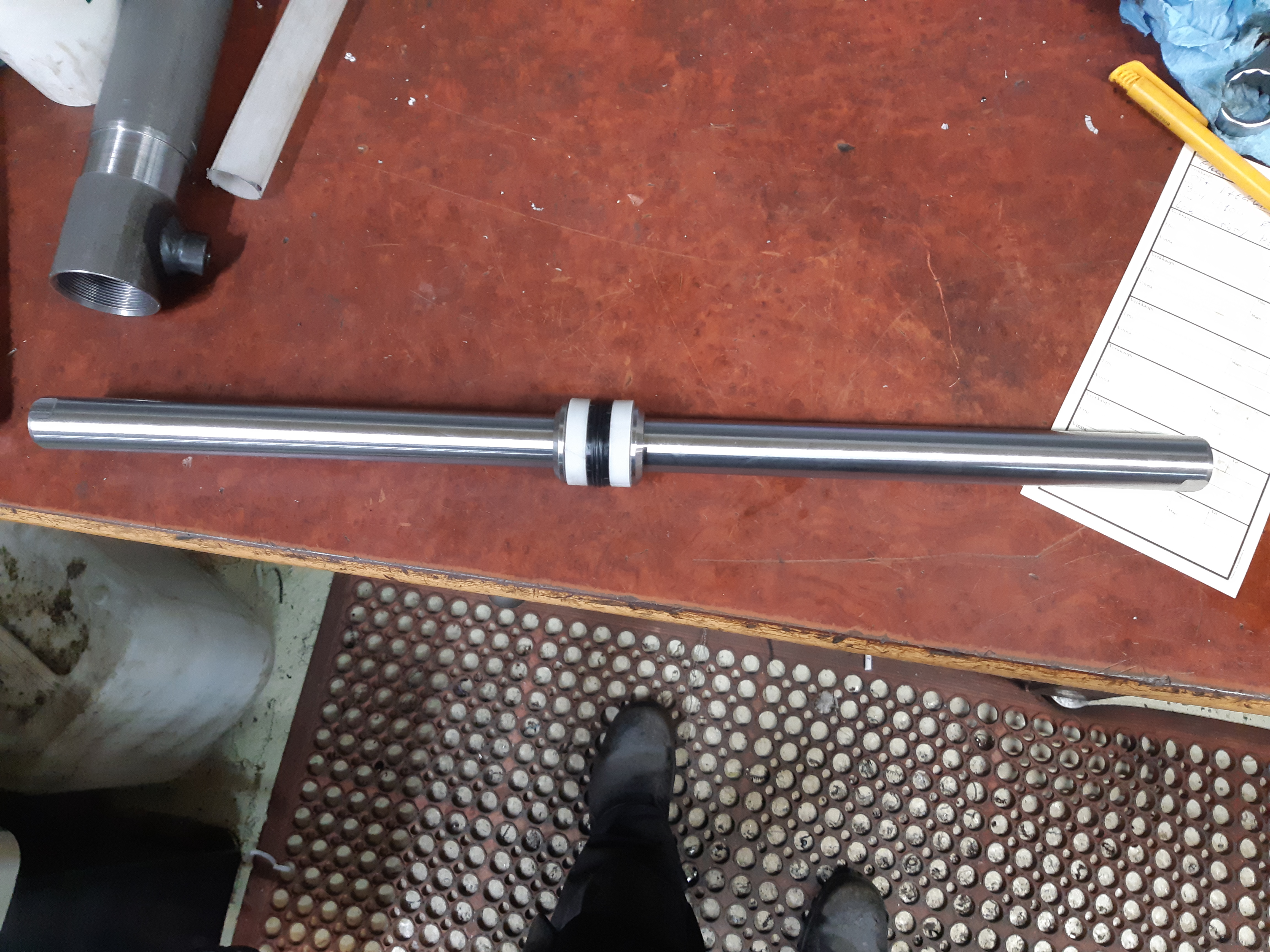

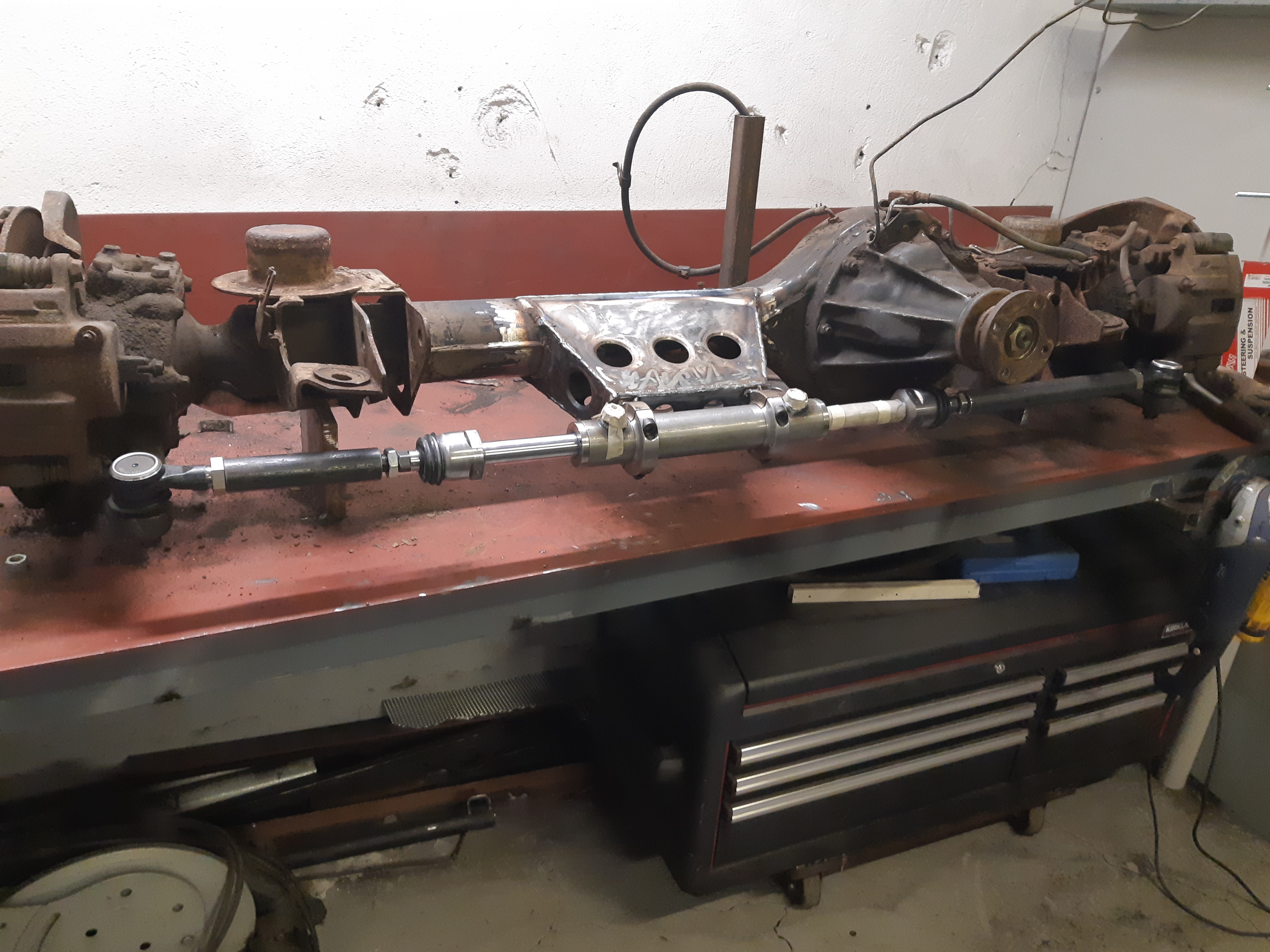

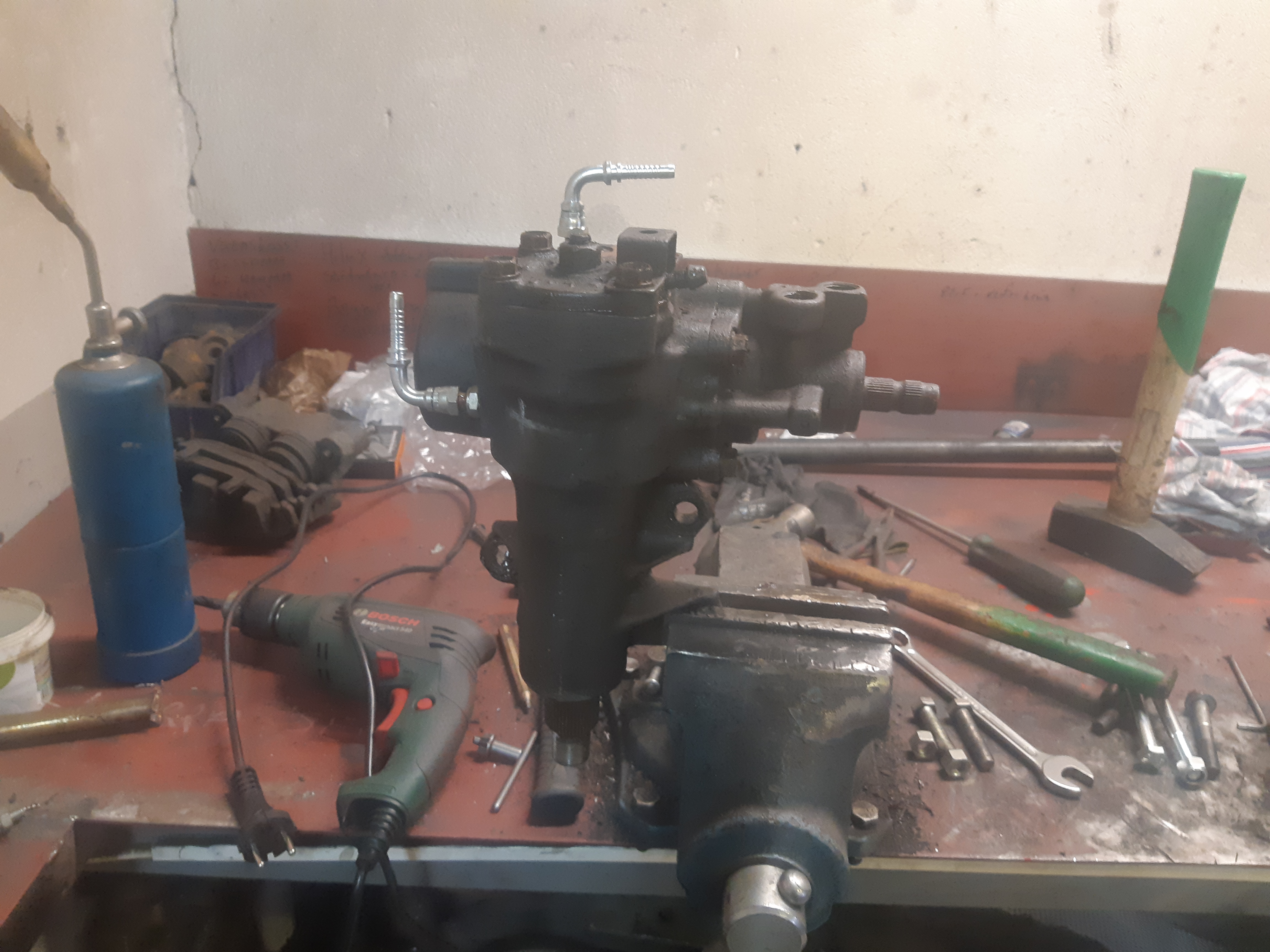

Boraði og snittaði maskínuna fyrir tjakkinn
Smíðaði 30mm spacer undir maskínuna svo að stýrisstöngin sleppur við mótorinn
Togstöngin er í vinnslu

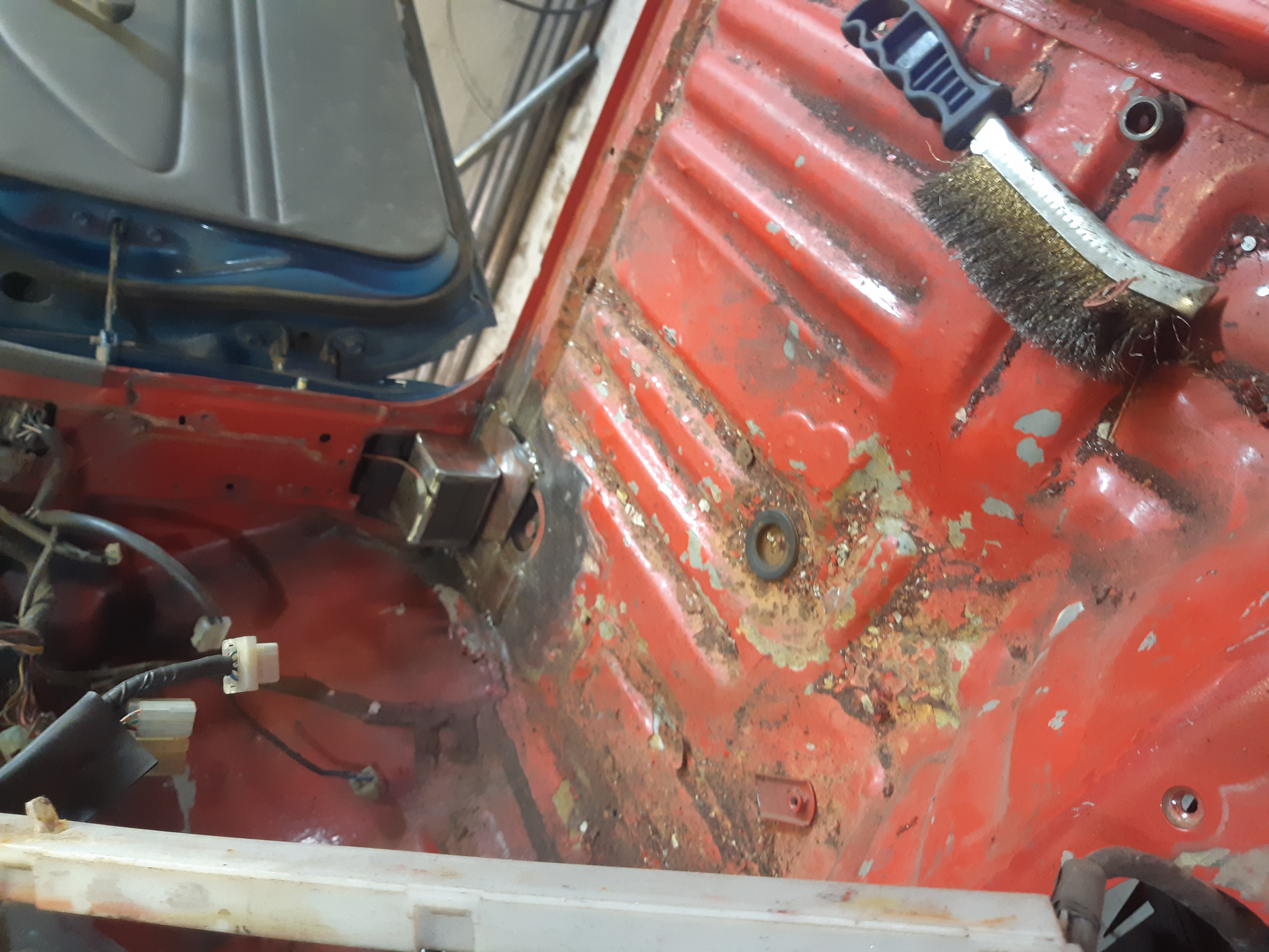

Postfrá Elvar Turbo » 11.maí 2022, 17:39

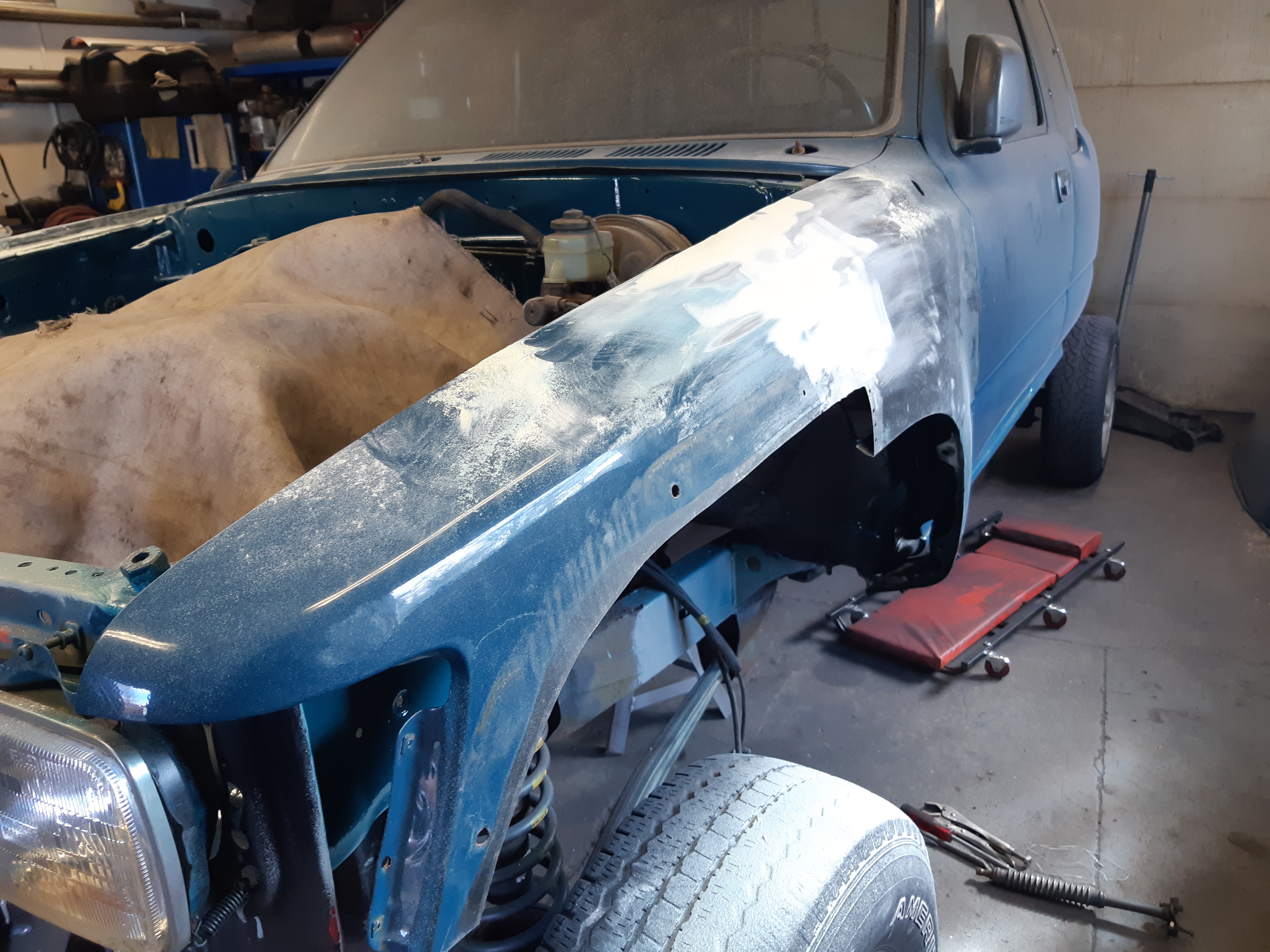

Jæja sjitt maður..
Hef ekkert komist í þetta það er búinn að vera eintómu veseni á daily bílnum en er loksins búinn að ná að laga hann.
skellti viðhæfandi límmiða á húddið á honum
Svo er nottla sumarið byrjað og sótti bílakúrsdrottninguna.
Ætla að græja hann ásamt því að vera á kafi í torfærunni.
Annars er ekkert buið að gerast í jeppanum

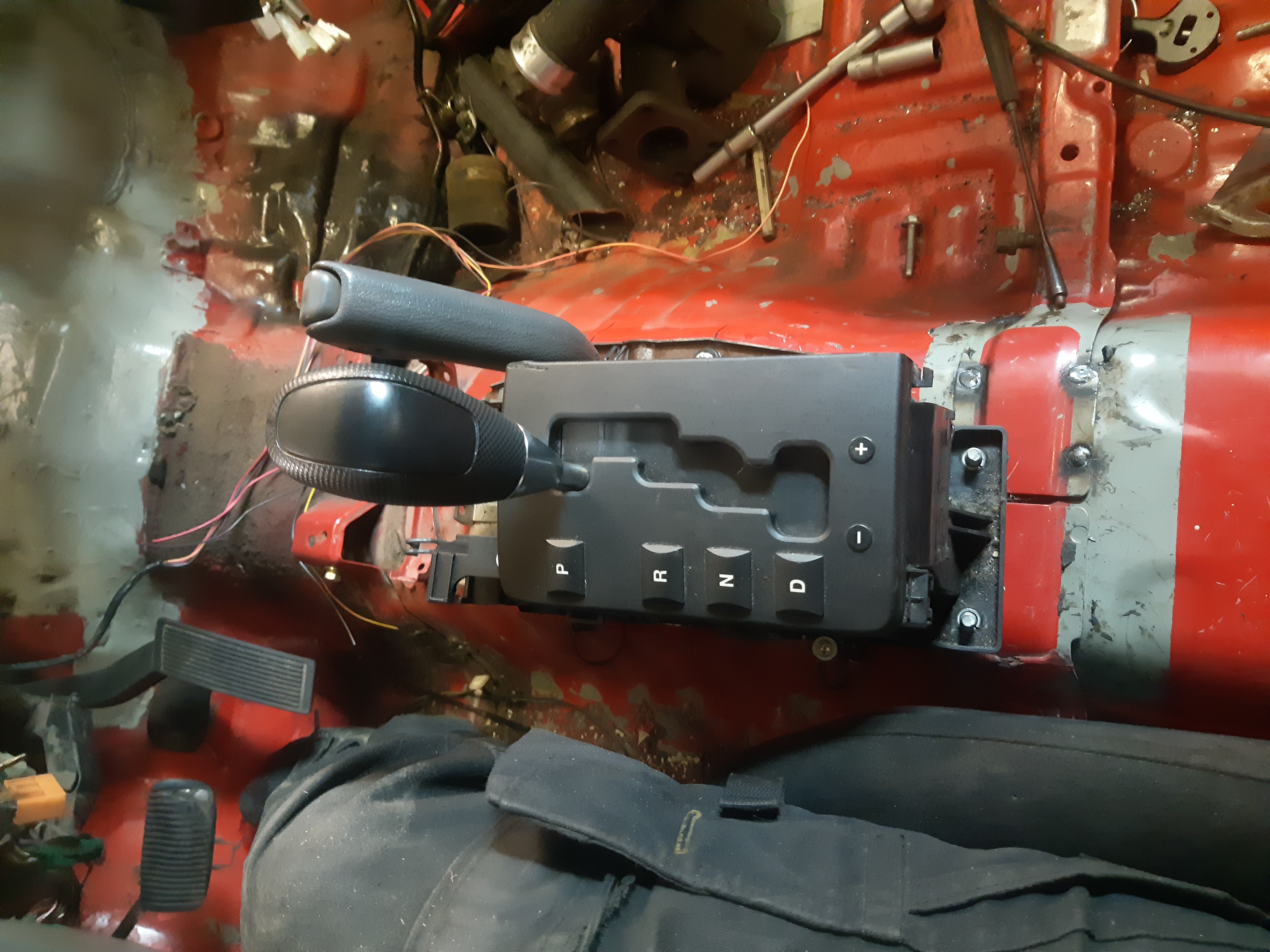

Postfrá Elvar Turbo » 29.nóv 2022, 22:20
Eitthvað að brasa í þessu

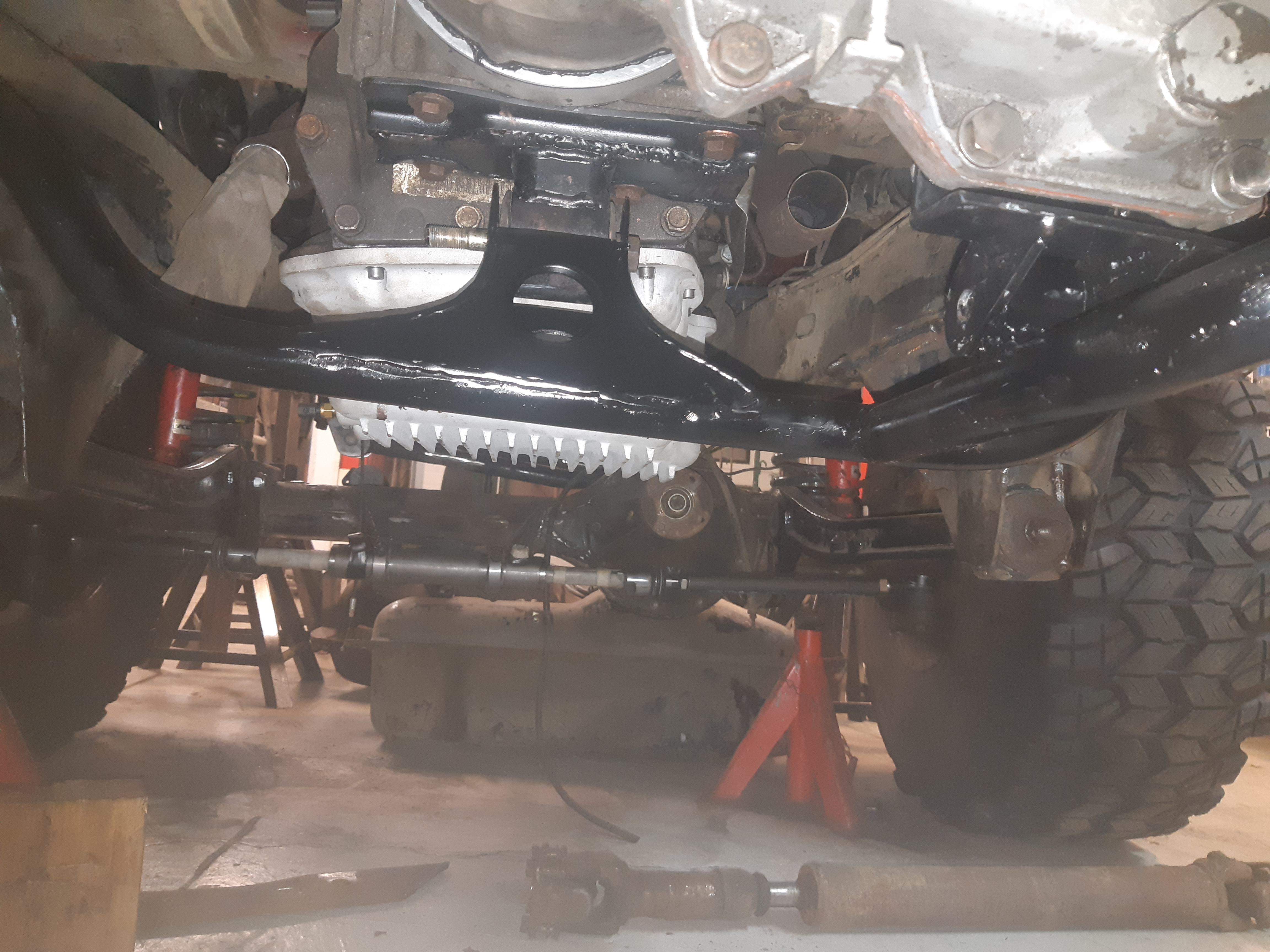

Stýrisstöng niðrí maskínu tilbúin, endaði með 90krúsel lið uppvið maskínu, smíðaði millistykki þaðan yfir í wj cherokee stýrisstöng með draglið og þaðan uppi orginal hilux.
Togstöngin er kominn í
Skiptirinn fyrir ssk og millikassa er kominn í og klár

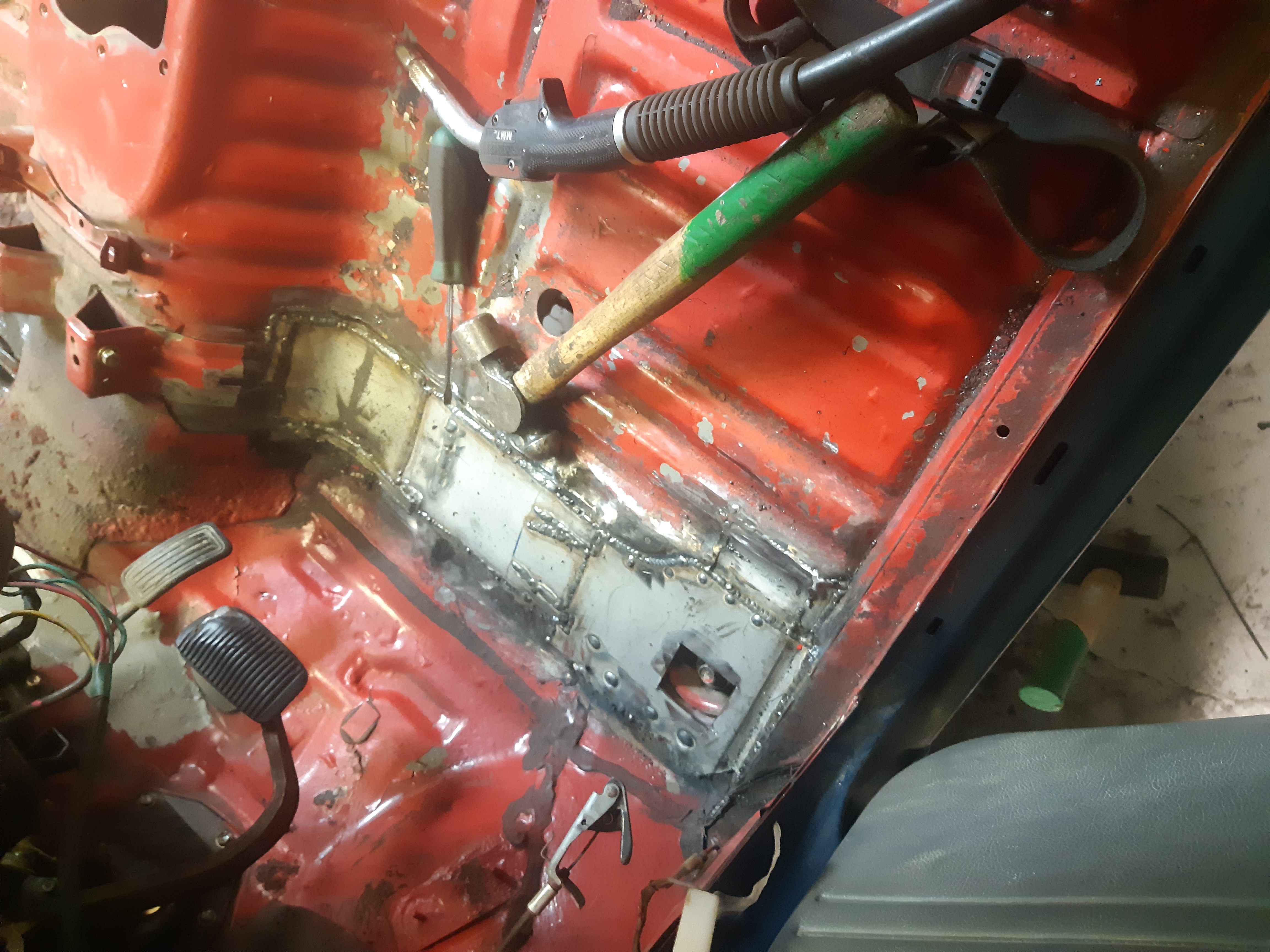

Inngjöfinn er kominn á sinn stað

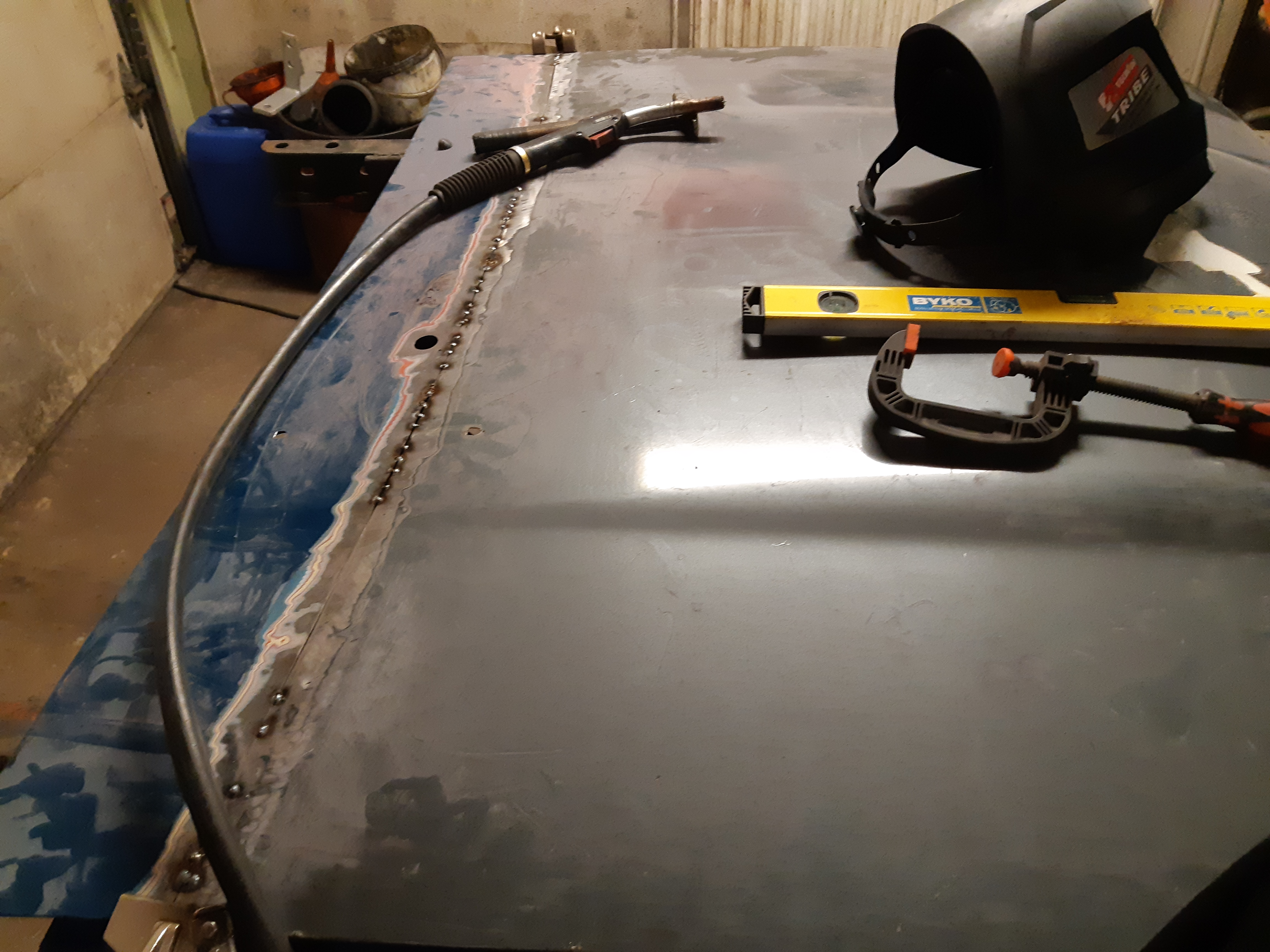

Er að vinna í að steikja skúffuna hjá mér saman

Postfrá Elvar Turbo » 17.jan 2023, 20:46
Koma bitunum á sinn stað
Smíðaði loft tank þarna fyrir úrhleypibúnaðinn
Annar minni loft tankur framar í grindinni fyrir lásinn (var vel ölvaður að smíða þetta í þarna hehe)

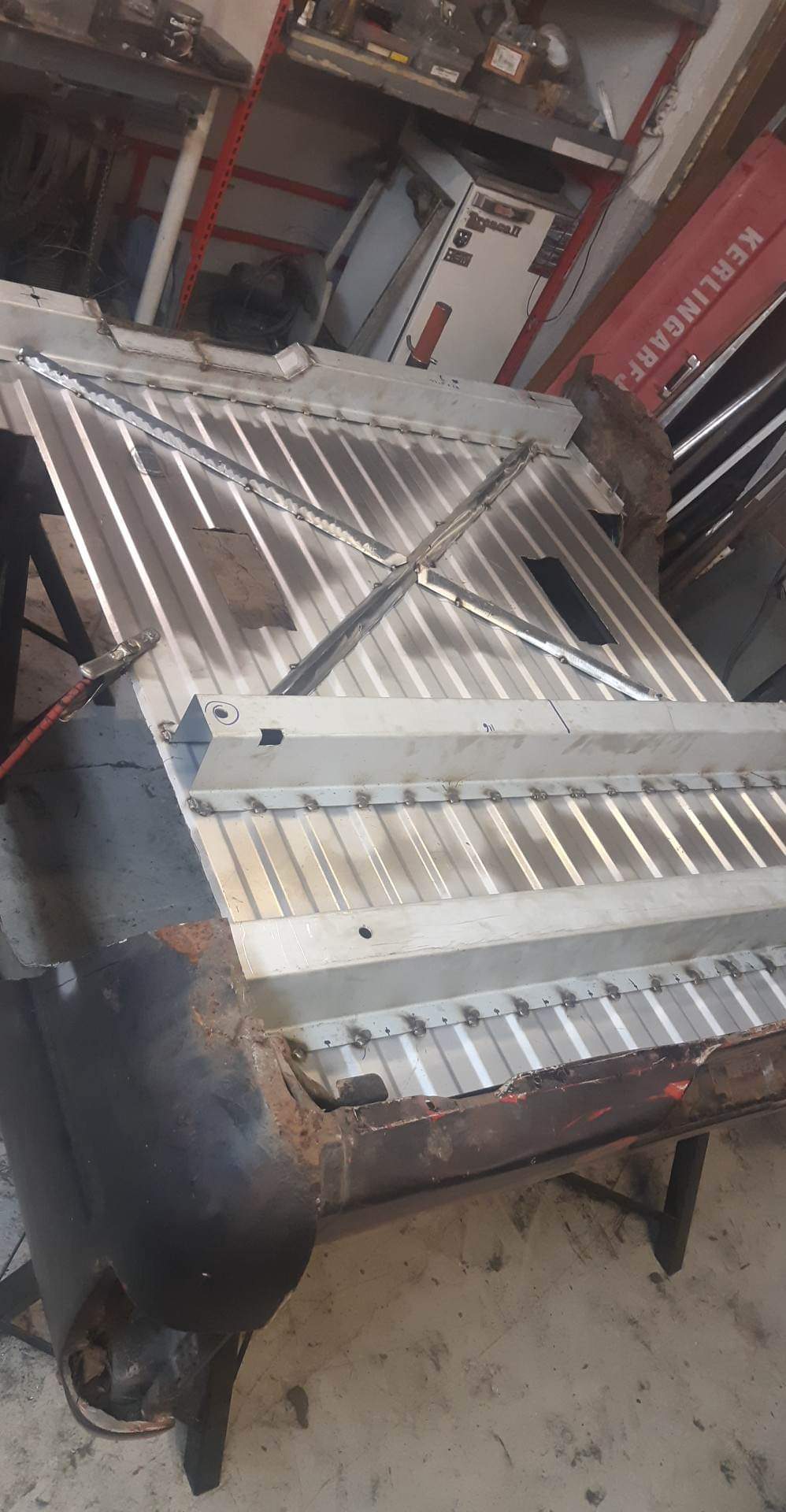

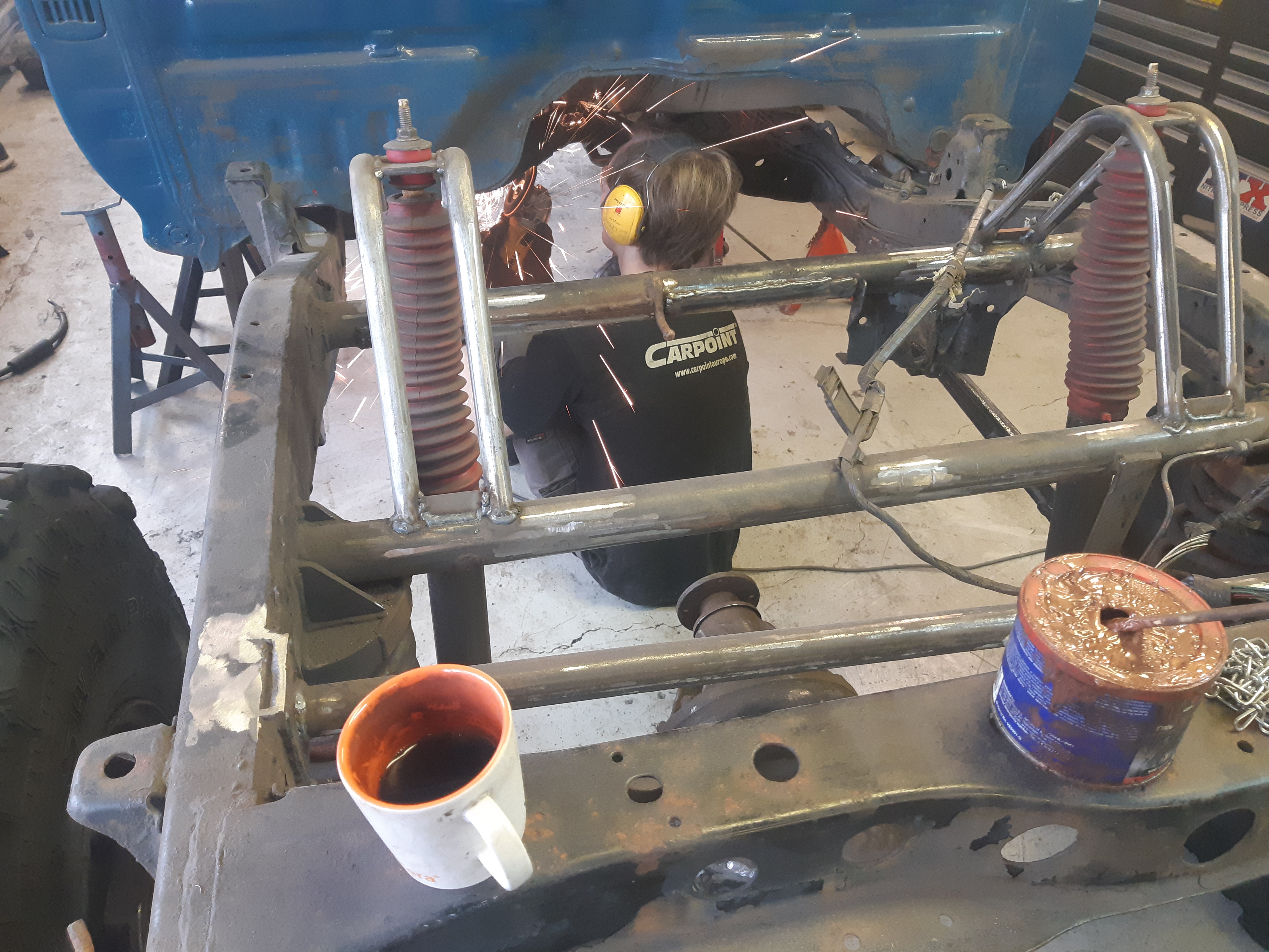

Botninn klár

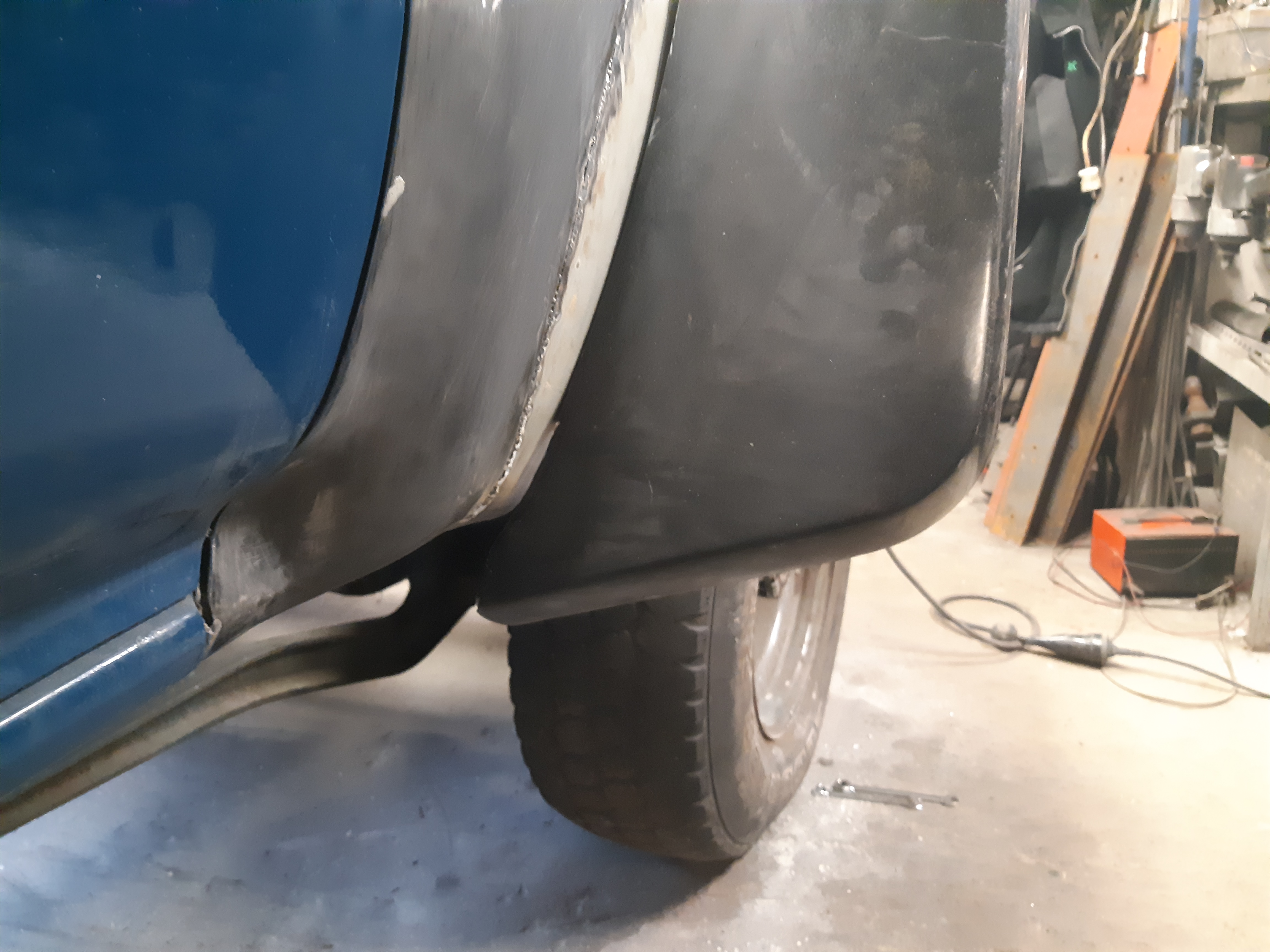

Hjólskálar klárar, smíðaðar í yfirstærð svo ég þurfi ekki að breyta þeim ef ég lækka hann
Seinustu stífurnar í búrinu klárar, hel sáttur. Þær eru boltaðar í botninn á pallinum og eru á klemmu sem er boltuð saman ofar á rörunum

Jæja eitthverjar myndir af víraflóðinu of því sem ég er búinn að vera að brasa í
Notaði annað orginal durango öryggja/relay boxið. Er að fullnýta öll relayinn, það voru 6 relay í boxinu orginal. 5 fyrir allt tengt mótor, skiptingu og ac dælu fyrir loftkerfi, svo tengdi ég rafmagnsviftuna inná 30amp öryggi inná boxinu og þaðan inna "blower mótor" relayið
Lúmið frá vélartölvu. tölvan var send út og allt auka ruslið deletað úr henni, þjófavörn og allt draslið
Í vinnslu (það eru krónutengi og allt raðtengt inná jörðina á geyminum meðan ég er að finna útur öllu)
Allt auka ruslið sem ég klippti úr original vélarlúminu, þetta er bílmegin úr durangoinum
Fékk félaga minn í Allt í vinnslu ehf til að græja aftur rúðurnar fyrir mig. Þetta er pappa mót til að máta. Þetta verður skorið úr plexy sem verður filmað báðum megin með glærari filmu svo það verði ekki matt. Smíða svo flangsa úr áli sem boltast í rúðuna með smá nebba framaná þannig ég nota universal öxulhosur sem festast utan um flangsin og utan um veltibúrs stífuna.
Millistykki sem ég smíðaði fyrir efri vatnskassahosuna, þurfti minnkun svo hosan passaði fyrir vatnskassan og skaut rofanum fyrir viftuna þar
Millistykkið
Ef að menn hafa áhuga fyrir hemi swappi látið mig vita hérna í þráðinum. Á rafmagnsteikningar fyrir "standalone" durango rafkerfi. Get sent þær teikningar eða bara sett þær hér inná.

Postfrá Fógetinn » 29.mar 2023, 11:49
Ég er að setja hemi í 4Runner 90, þessar teikningar myndu koma sér vel.

Raðaði lúxanum aðeins saman til að ýta undir áhugan.

Postfrá Elvar Turbo » 11.des 2023, 20:07
Jæja eitthvað að gerast, stærsta fréttinn er nú að ég er búin að snúa bílnum við.
snúinn við.jpg (191.24 KiB) Viewed 153115 times
tók prufurúnt eftir að hafa verið orðin gjörsamlega gráhærður að finna útúr öllu littlu bilunum í rafkerfi og öðru bara til að geta keyrt hann út, tók prufurúnt í afturhjóladrifinu, gerði ekkert annað en að spóla með öll 40kg ofaná hásingunni að aftan eða hvað þetta er þungt, fór inn setti framskaptið í hann og það var allt annað tæki
flott vinnsla í þessu, tók alla gíra bæði í skiptingu og millikassa.
kom eitt og annað í ljós við prufukeyrsluna, fíni stýristjakkurinn sem ég smíðaði er of stuttur.. þannig þarf að henda í annan áður en hann fer á númer, Autostick eða ETS draslið í skiptirnum virkar ekki, held ég hringi í eitthvern sem hefur vit á tölvudótinu í þessu til að græja það ooog svo er viftan ekki að halda undan, stendur stöðugt í botni og rétt fer niður fyrir 90gráður í lausagang
Annars er ég búinn að vera að taka til inná verkstæði og er kominn í loftsíupælingar. þar sem ég er að vinna við viðgerðir á traktorum þá lá þetta beint við að henda loftsíuboxi úr Massey Ferguson 5455 í hann
fyrir ykkur sem eru að pæla í hemi swappi, þetta eru teikningarnar frá mér, þær virka gegn því að scimma PCM tölvuna.
þetta passar eingöngu við durango þar sem cherokee/ram dótið er öðruvísi (og einfaldara)
durango standalone1.jpg (40.28 KiB) Viewed 153115 times
durango standalone2.jpg (35.8 KiB) Viewed 153115 times
durango standalone3.jpg (37.4 KiB) Viewed 153115 times
ef eitthver vill notfæra sér þetta mæli ég með að finna manual yfir durango
-Elvar

Loftsíuboxið tengt, á eftur að koma intake-air temp sensornum fyrir og stút fyrir pcv í inntaksrörið
Elvar Turbo
Innlegg: 76
Re: Forljótur
Postfrá Elvar Turbo » 09.jan 2024, 21:01
loft inntakið er 95% tilbúið á eftir að koma festingu fyrir sem boltar rörið við vélina, það er smá þyngd í þessu
þetta er smíðað úr riðfríu 90mm röri með 2mm veggþykkt
fékk Árna félaga til að steikja þessu saman
suða inntakspípa.jpg (198.71 KiB) Viewed 152348 times
búinn að skipta um viftu á vatnskassanum, keypti mishimoto viftu sem er töluvert öflugari en viftan sem ég var með
er að vinna í því að ganga frá rafkerfinu núna og tengja inná auxbeam boxið, í framhaldi af því er komið af því að raða innréttinguna í hann aftur.
brettakantarnir að aftan voru boltaðir á og pabbi er í því að trebba upp skúffuna og svo verður gefið yfir hana ásamt restinu af boddíinu við tækifæri

Bílstjórameginn í vélarsalnum er auxbeam, öryggjabox og arb loftdæla fyrir framlásin sem verður svo tengd inná auxbeamið
rafkerfis frágangur.jpg (132.65 KiB) Viewed 151172 times
festing öryggjabox.jpg (131.81 KiB) Viewed 151172 times
rafkerfið er langt komið, meira og minna allt tilbúið frammí vélarsal fyrir utan auka-rafið sem fer í axubeamið. er búinn að vera að ganga frá því eins snyrtilega og ég kann. finnst þetta koma vel snyrtilega út.

Þurfti að setja dodge bremsurofann í til að fá réttu merkin fyrir park-lockið í skiptir og fyrir tölvu til að setja i gang
Auka öryggjabox til að dreifa sviss-straum, bakvið innréttinguna setti ég relay sem tekur strauminn beint úr durango öryggjaboxinu.
Í þessu öryggjaboxi er straumur inná obd tengið, asd sviss + ogstraumur fyrir skiptirinn. Notaði orginal hilux ssk stöngina fyrir millikassan og nota overdrive takkan á þeirri stöng
Búinn að ganga frá lúminu fyrir bensíndæluna ásamt tengja auka raf fyrir bensíndæluna á aukatanki sem fer á auxbeamið
Er að smíða mock-up rör fyrir miðstöðina á eftir að koma þeim betur fyrir. Var að pæla að nota glussarör í það, hugmyndir um annað efni vel þegið

handbremsan kominn fyrir, þurfti að lengja barkann þannig ég tengdi bara 2 patrol barka saman, einfalt og þægilegt
haldfangið er v/m við bílstjórasætið þar sem það er andskotann ekkert pláss í þessu
