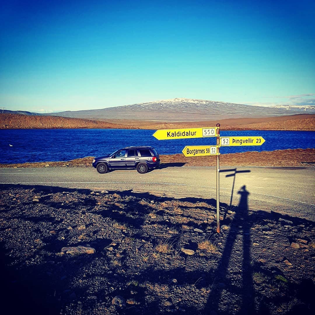

svona leit bílinn út þegar ég kaupi hann 2018

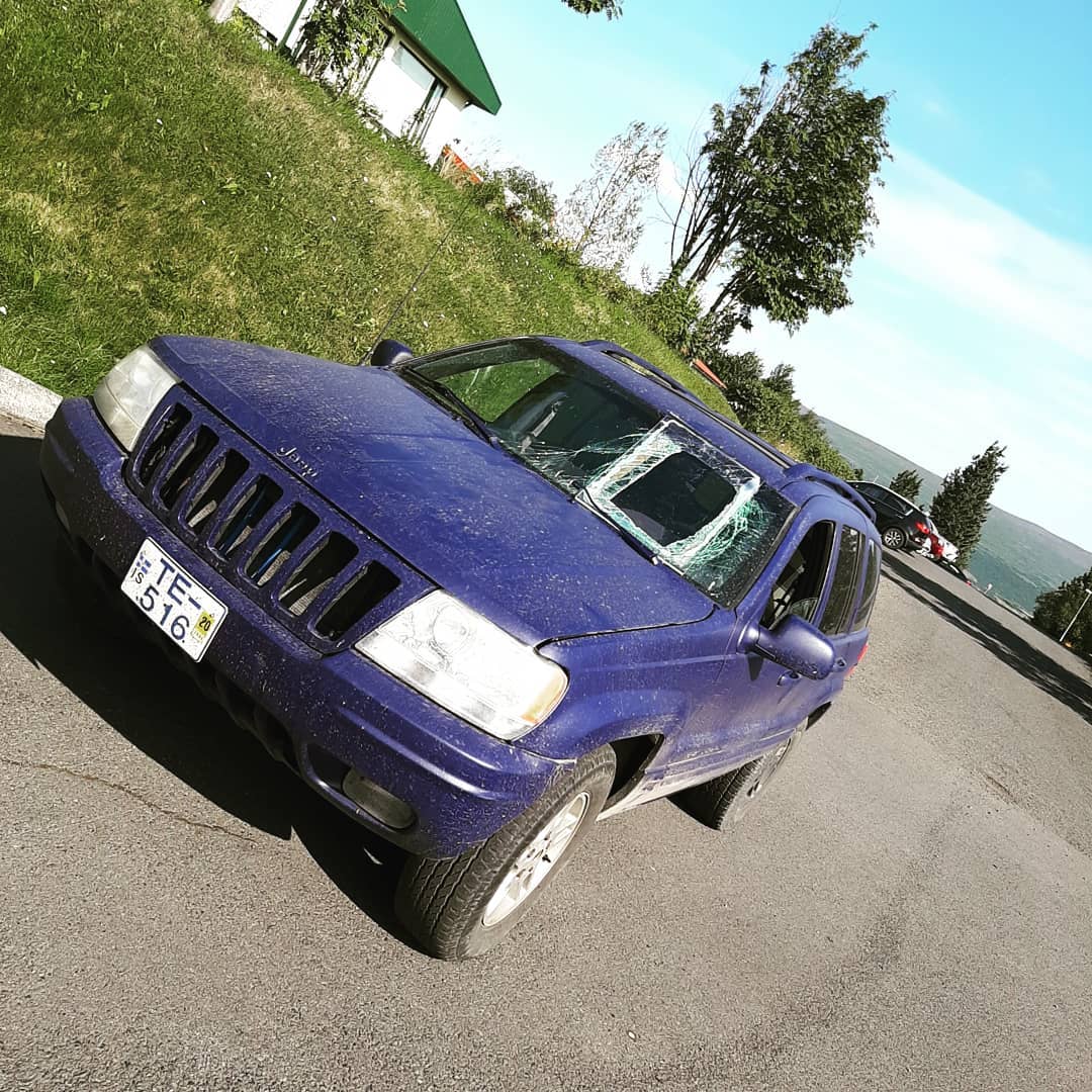

svo var farið að huga breytingum vorið 2019 og var ákveðið að byrja á mála bílinn og var hann raptoraður fjólublár átti nú vísu vera bara blár en einhvað smá klikkaði
sumarið 2019 var aðeins nýtt í að ferðat á honum fram yfir verslunarmannahelgi þegar gæs ákvað að koma í heimsókn og nánast í gegnum framrúðuna en því var bjargað svona svo væri hægt að nýta verslunarmannahelgina í að þvælast en þá ákvað skiptinginn að gefa sig þannig bílinn komst heim með grillaða skiptingu þar sem allt var áfram og ónýta framrúðu það var gert við þetta í rólegheitum og bílinn svo áfram brúkaður

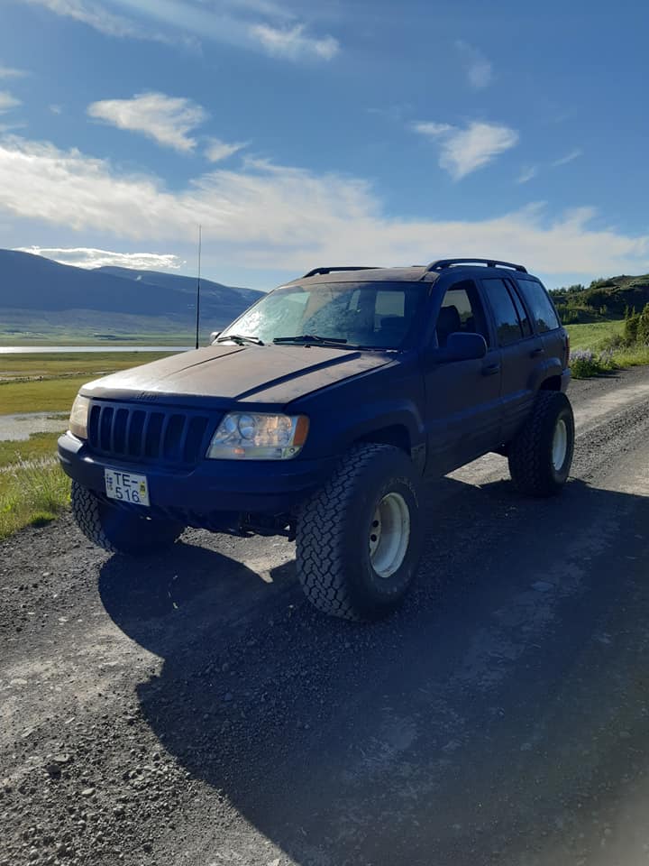

svo fékk hann að fara inní skúr seinasta vetur þar sem þurfti að skipta um pakk dósir í aftur hásingu var ákveðið að breyta smá í leiðinni bílinn var hækkaður upp um 2 tommu og framhásing færð aðeins framm og afturhásing færð aftur um 6 cm aðeins skorið úr þá komst 35 tomman vel undir

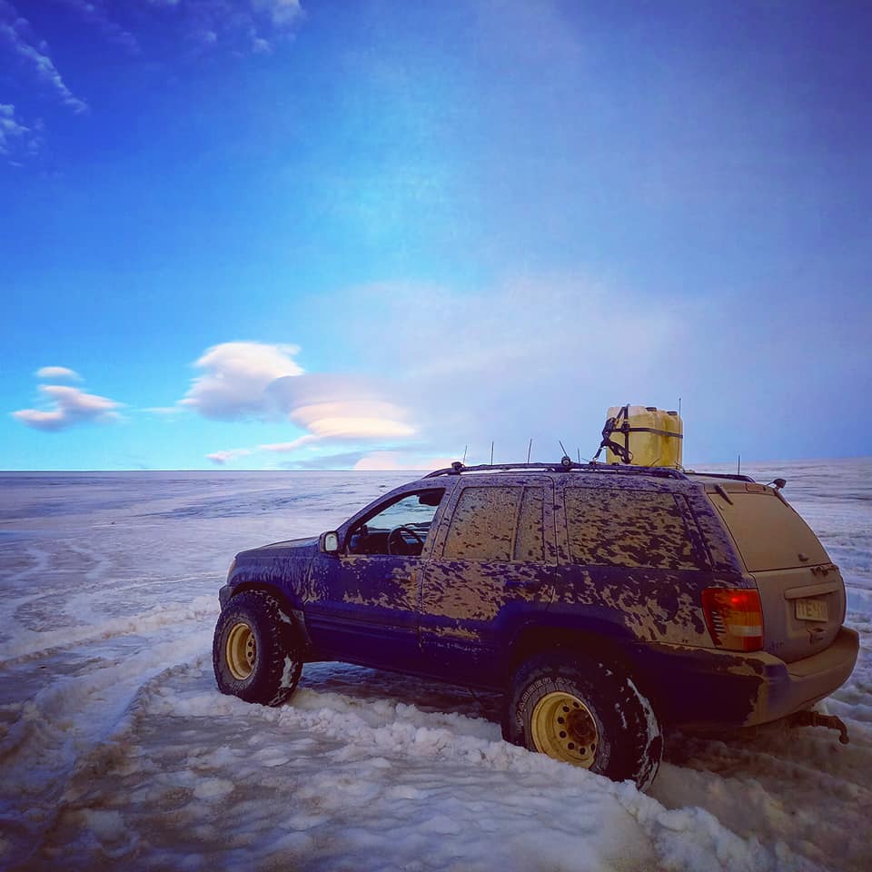

fyrsti prufu rúnturinn tekinn og bílinn bara nokkuð góður smá jeppaveiki en vel nothæfur þar sem tíminn var orðinn á þrotum og kominn tími til að fara þvælast þá hefur bílinn verið notaður svona í sumar

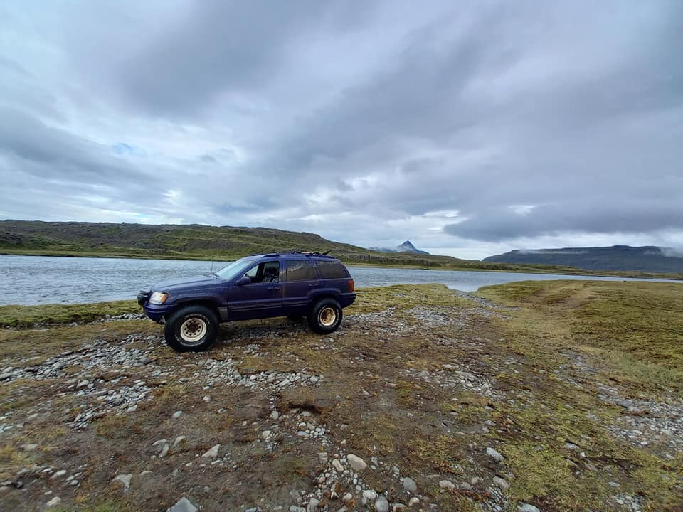

búið fara víða í sumar og svona nokkrir hnökrara komið upp en alltaf komið sér heim búið fara kjöl og þar í kring vestfirði og einhvað norðan hofsjökulls og einhvað meira búið þvælast um 7000km á honum í sumar

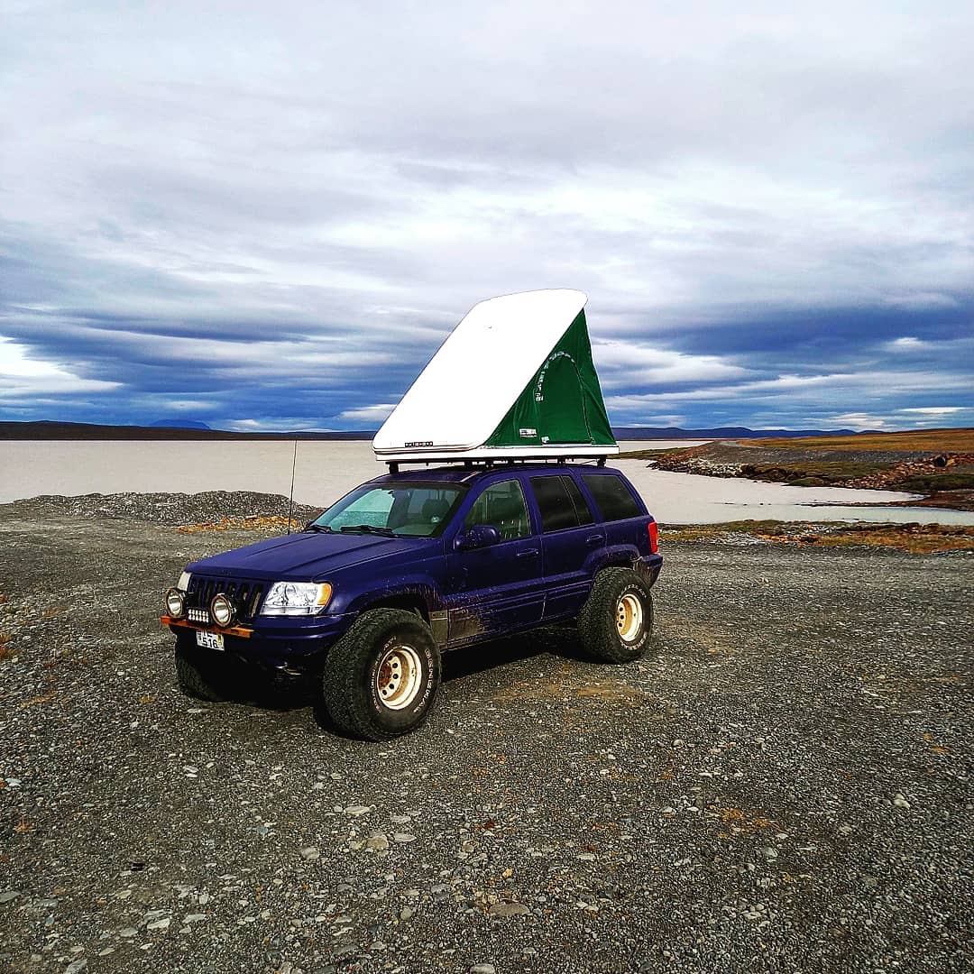

svo var farið í enda sumars og verslað topptjald á bílinn fyrir næsta sumar búið taka nokkrar nætur í þessu virkilega þægilegt

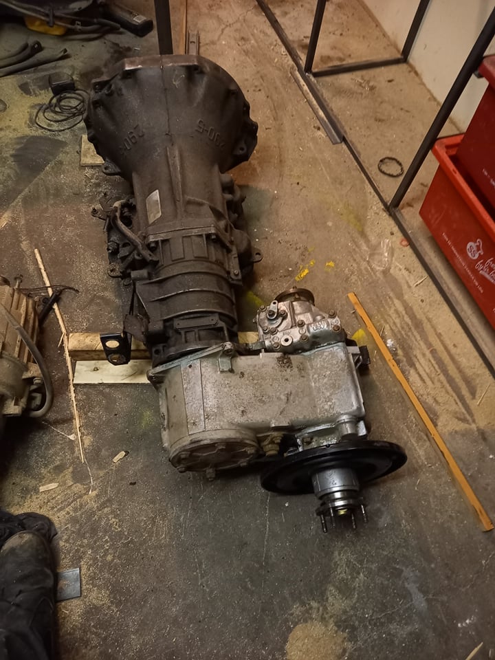

svona þar sem mér dettur margt í hug var ég búinn vera spá mikkið í millikössum og lesa mig til þar til mér var bent á þráð hér með umræðu um áhugaverðan millikassa þegar ég var búinn lesa mig nokkrum sinnum í gegnum hann og googla smá seinustu helgi var best versla þannig kassa bara strax þannig það var farið í bæjarferð og verslaður kassi af rover gerð lt230 með 1.211 niður gírun í háadrifinu og 3,3:1 í lága drifinu þannig nú þarf bara huga að milliplötu fyrir þetta.
var síðan nátturlega strax farið heim í skúr að máta þetta saman

Lýst ansi vel a þessa millikassa lausn

Þessi millikassi er vanmetin snild að mínu mati.
