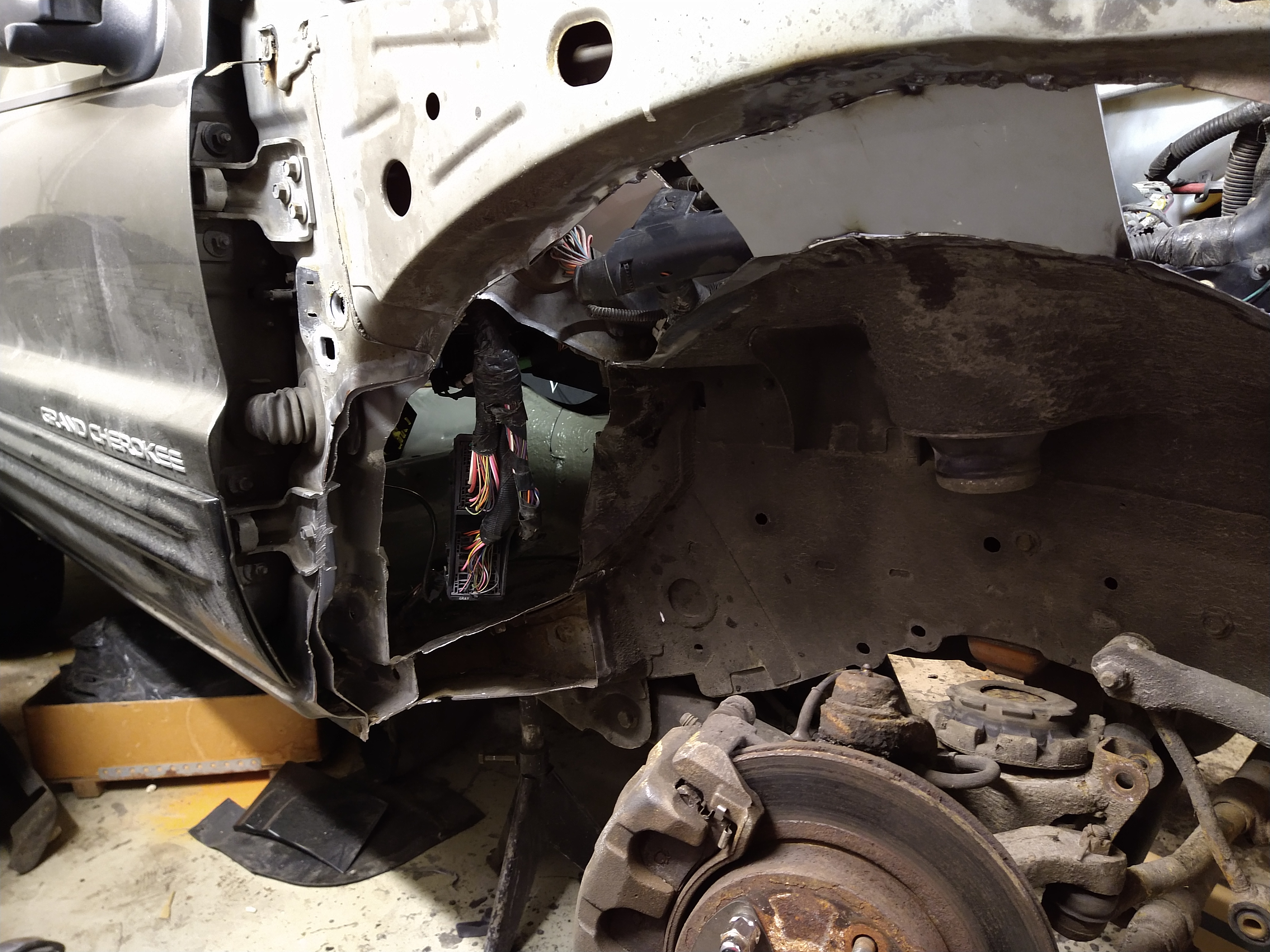

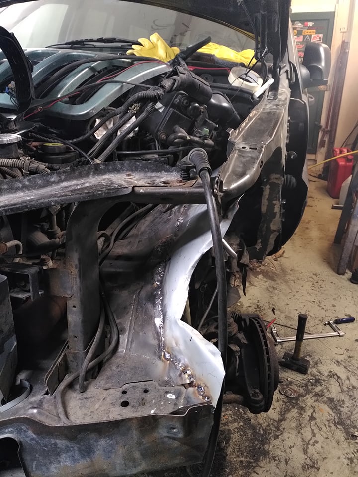

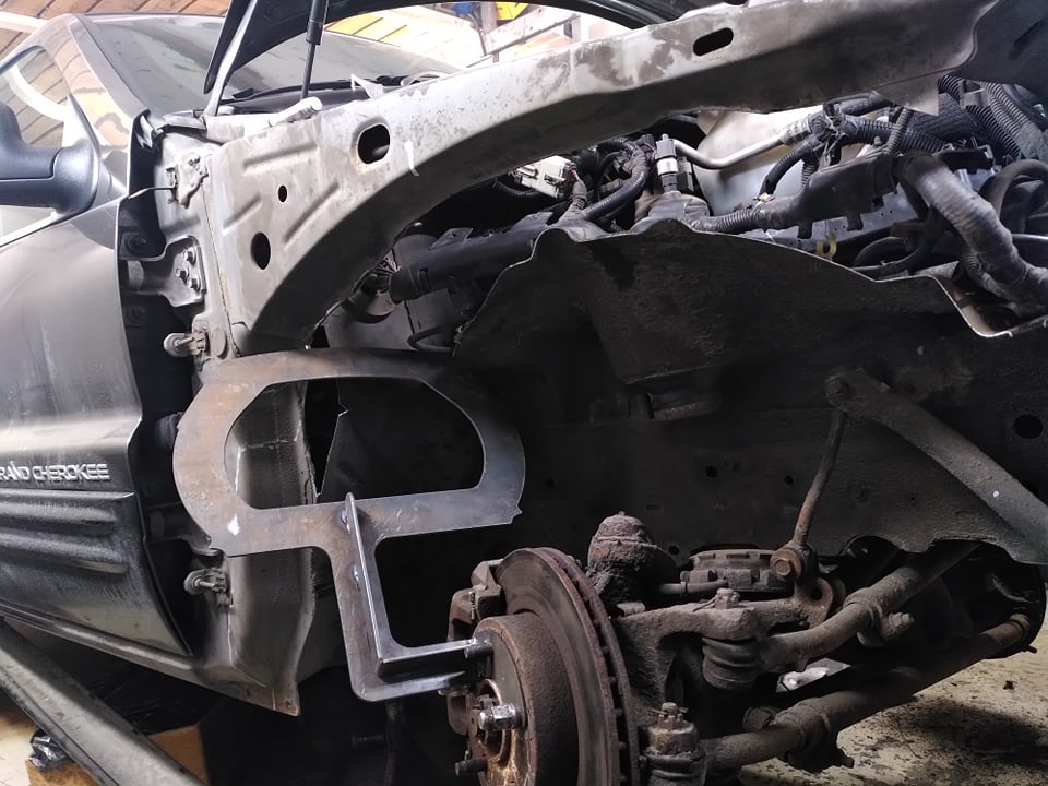

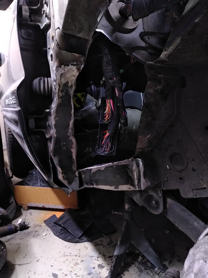

Markmiðið var að hafa bílinn eins lágan og hægt er og því var byrjað að skera úr að framan
Meðal annars þurfti að skera talsvert mikið af neðri hurðarlömum

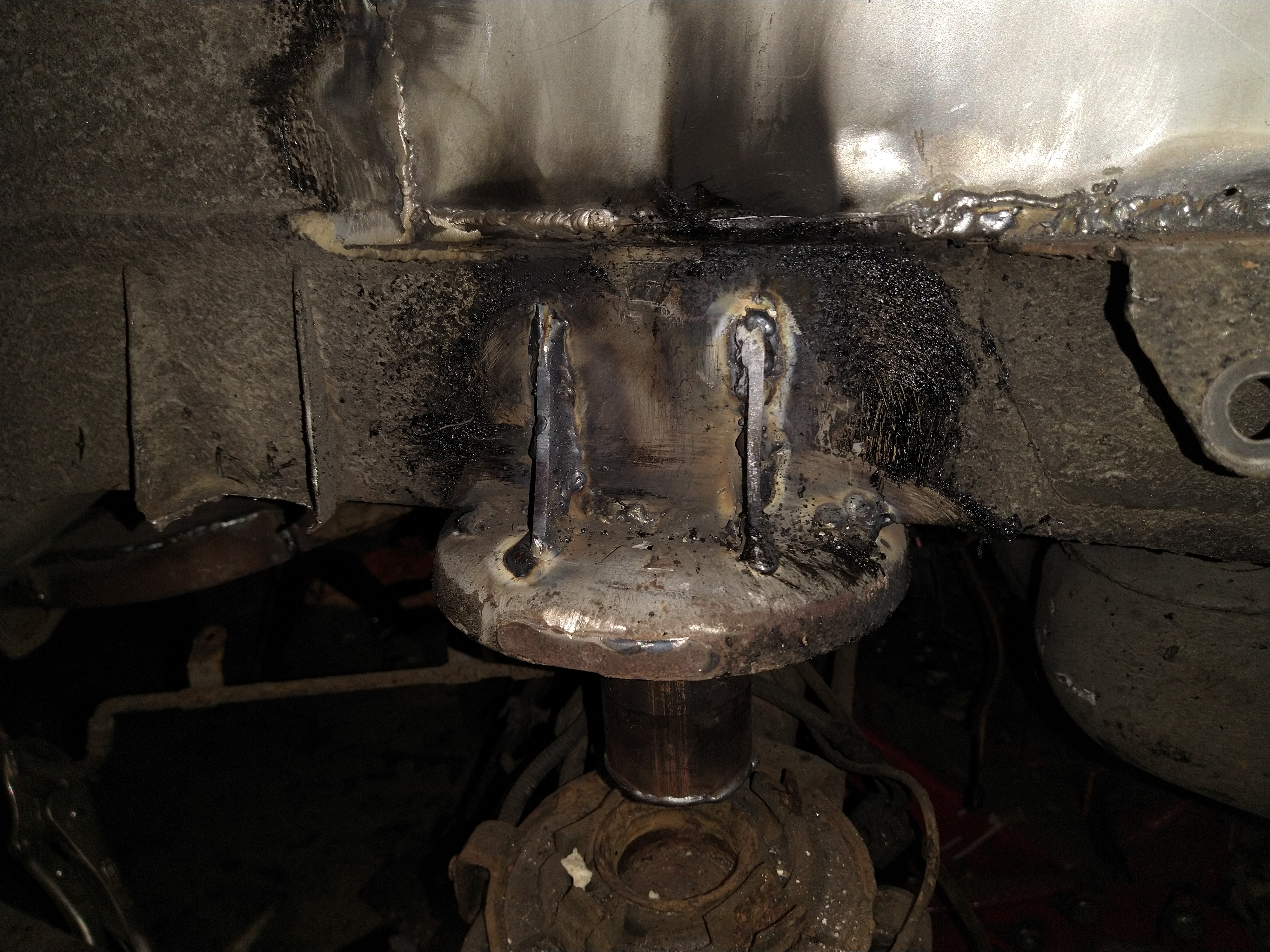

Síðan þurfti að sjóða í götin...
Settum 3ja mm járn í svæðin sem þurfa meiri burð og styrk

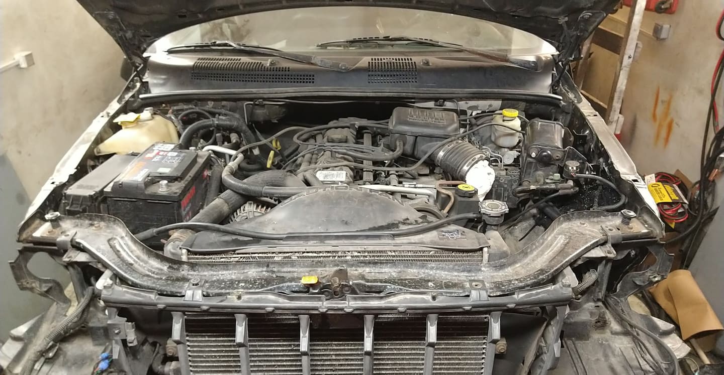

Næstum því búið að koma öllu fyrir í húddinu
Svo var hann tekinn út og snúið við í skúrnum. Þarna átti eftir að full klippa úr frambrettunum

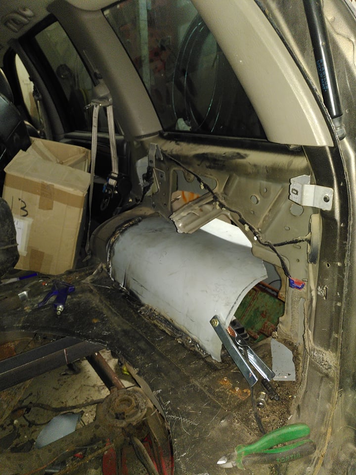

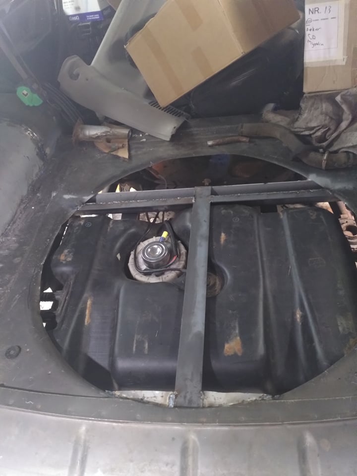

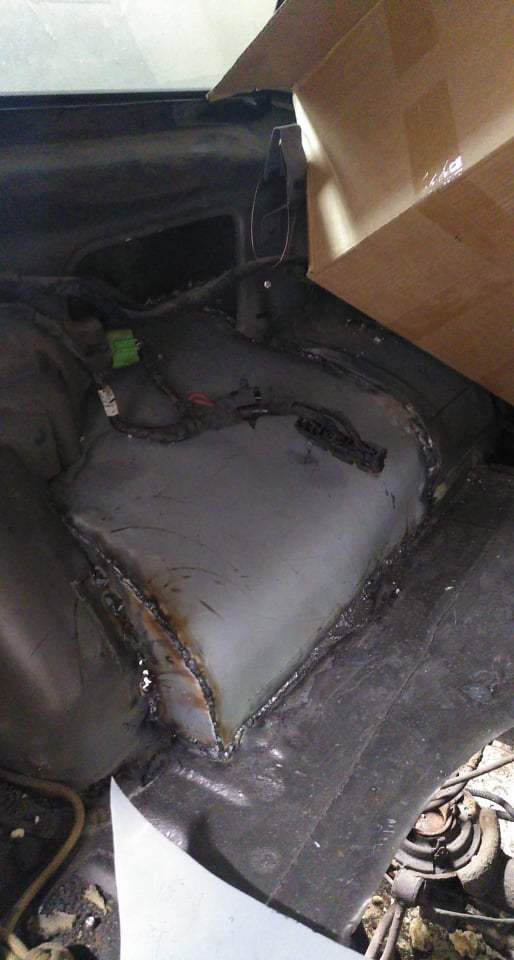

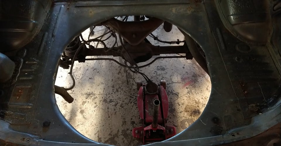

Þar sem hásingin var færð 13 cm aftur þá var ekki pláss fyrir bensíntakninn og því var varadekkshólfið skorið úr og tank úr ZJ bíl komið fyrir
Orginal bensíndæla úr ZJ talar við tölvuna í WJ og því var hún notuð og bónusinn við það er að það er sía innbyggð í ZJ dæluna og því var hægt að taka síuna úr bílnum og tengja lögn frá dælu í staðin
Smíðuðum gjarðir til þess að hengja tankinn upp
og svo var sett lok í skottið

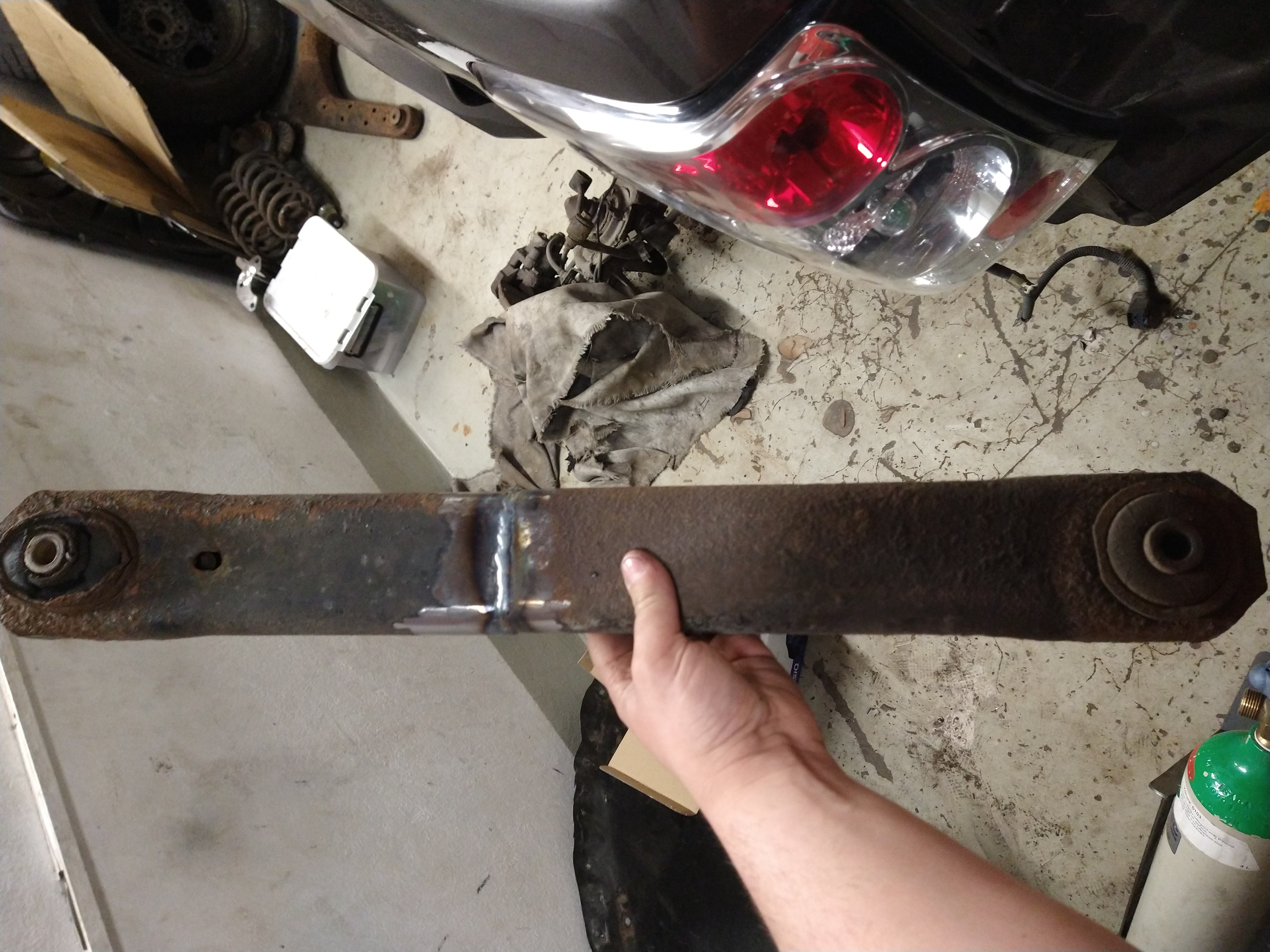

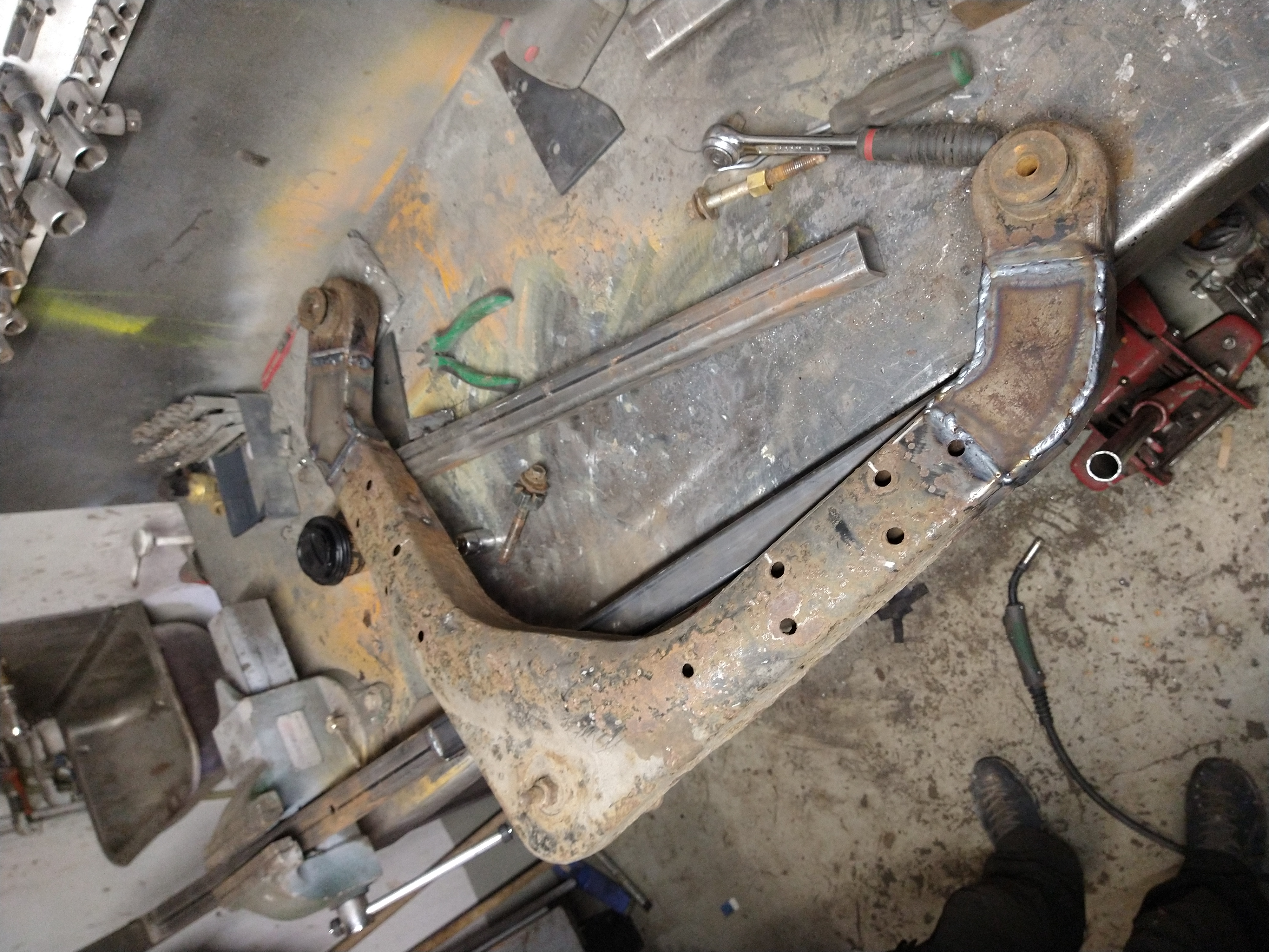

Í stað þess að færa stífufestingar á bílnum voru stífurnar lengdar, þar sem ég átti fjórar neðri stífur þá var tvemur skeitt saman til þess að gera eina langa
Til þess að lengja efri stífuna þá hannaði yfirsmiðurinn lengingu á orginal stífuna þannig að hægt væri að notast við allar upprunalegu festingarnar

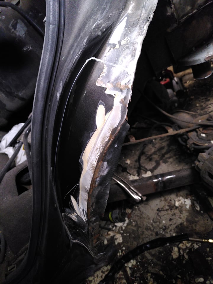

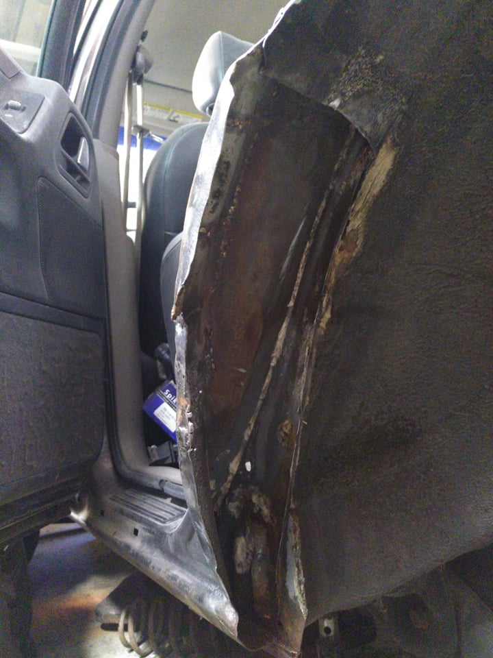

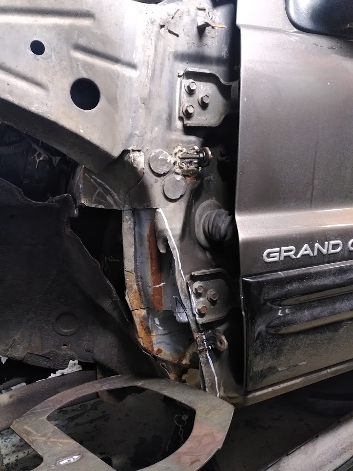

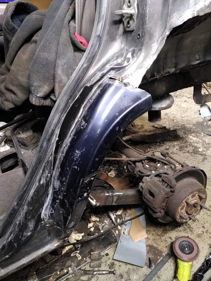

Við úrklippingu bílstjóramegin að framan kom í ljós svolítið af ryði í hvalbaknum gólfinu undir pedölunum á meðan bíllinn var ryðlaus farþegamegin. Þegar skorið var úr að aftan var það sama sagan, ryð bílstjóramegin en ekki farþegamegin. Við uppflettingar kom í ljós að bíllinn er fluttur inn 2003 frá Bandaríkjunum sem tjónabíll, en þar sem tjónið er ekki hér á landi kom ekkert upp við uppflettingu í tjónaskrá. Ryðið var sem betur fer skorið í burtu að mestu leiti en í hurðarfalsinu þurfti að skipta um smá bút.
Innribrettin voru keypt völsuð eftir máta frá blikksmiðju
Gormaskálarnar og balance-stangar festingar voru færðar aftur um 13 cm en demparafestingar látnar eiga sig, dempararnir eru í staðin lóðréttir eftri breytingu.

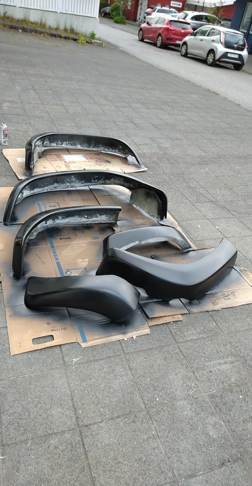

Kanntar voru svolítill höfuðverkur þar sem hefðbundnu 38" kanntarnir pössuðu ekki enda eru þeir hugsaðir fyrir upphækkaða bíla. Eftir vangaveltur og kanntamátanir duttum við inná L200 kannta frá aldamótum og sáum að það væri hægt að láta þá ganga

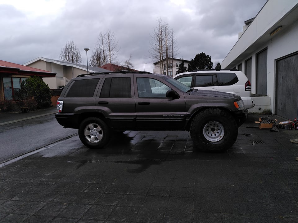

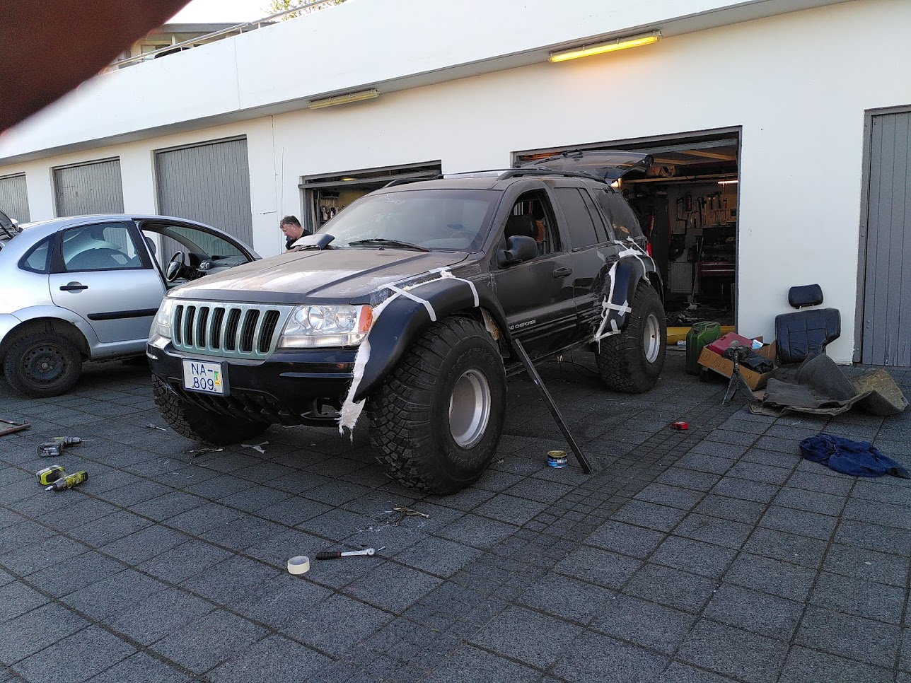

Að lokum náðist hann út úr skúrnum rétt í tíma fyrir sumarfríið og svona lítur hann út núna
Líkt og með aðra jeppa þá er þessi ekki nærri klár þótt hann sé kominn í notkun. Fyrir sumarfríið settum við upphækkunarklossana sem voru í honum aftur í þannig að hækkunin er um 3 cm í augnablikinu. Í haust verður skipt um hásingar og hlutföll, D44 úr WJ að aftan og D30 high pinion úr Wrangler að framan. Einnig stendur til að setja 2-2,5" lengri gorma og dempara og taka klossana úr. Þá verður hækkunin 2-2,5" í akstursstöðu en 0" í samslætti.

Þetta er flott, ég fékk smá sjokk þegar ég sá úrklippuna úr hvalbaknum, en svo þegar ég las að þið settuð 3mm efni í gatið þá andaði ég léttara.
Það hefur verið svolítil umræða í vinahópnum um úrklippur úr hvalbökum, en mér sýnist allflestir gera þetta almennilega.

Takk allir. Núna er ég búinn í sumarfríi og búinn að keyra bílinn svolítið og er bara nokkuð sáttur með hann, liggur vel í beygjum og ójöfnum en hlutföllin vantar tilfinnanlega, hann er frekar latur af stað en virkar vel þegar hann er kominn á snúning.
jongud wrote:Þetta er flott, ég fékk smá sjokk þegar ég sá úrklippuna úr hvalbaknum, en svo þegar ég las að þið settuð 3mm efni í gatið þá andaði ég léttara.
Já við reyndum að passa vel uppá að það væri nægur styrkur í öllu, sérstaklega í kringum hvalbakinn, frekar leiðinlegt að fá dekkið inní bíl ef svo óheppilega vill til að maður lendi í árekstri.
Gisli1992 wrote:Hvar fær maður svona dekkjamáta hef séð marga með svona væri til í að eignast einn áður en ég fer að breyta bílnum mínum
Dekkjamátinn var teiknaður upp af vini mínum fyrir þessa dekkja og felgu samsetningu. Síðan létum við skera hann út fyrir okkur og suðum hann saman.
