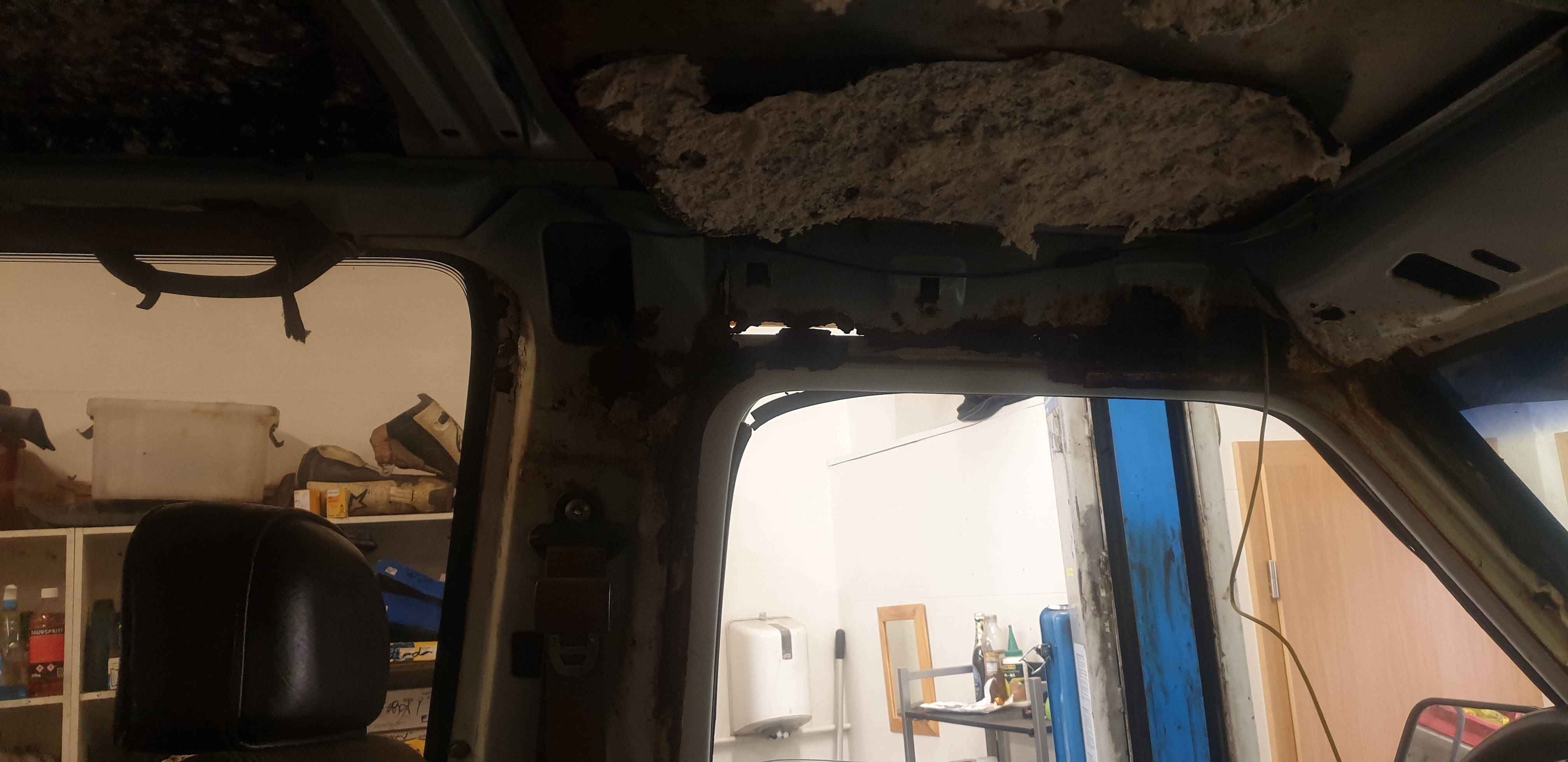

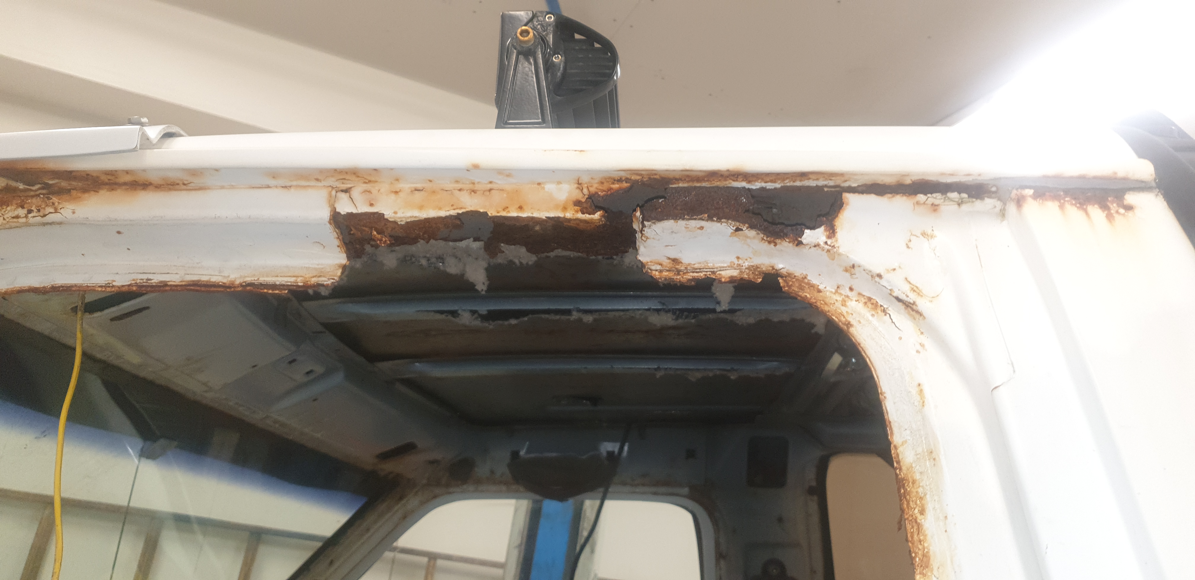

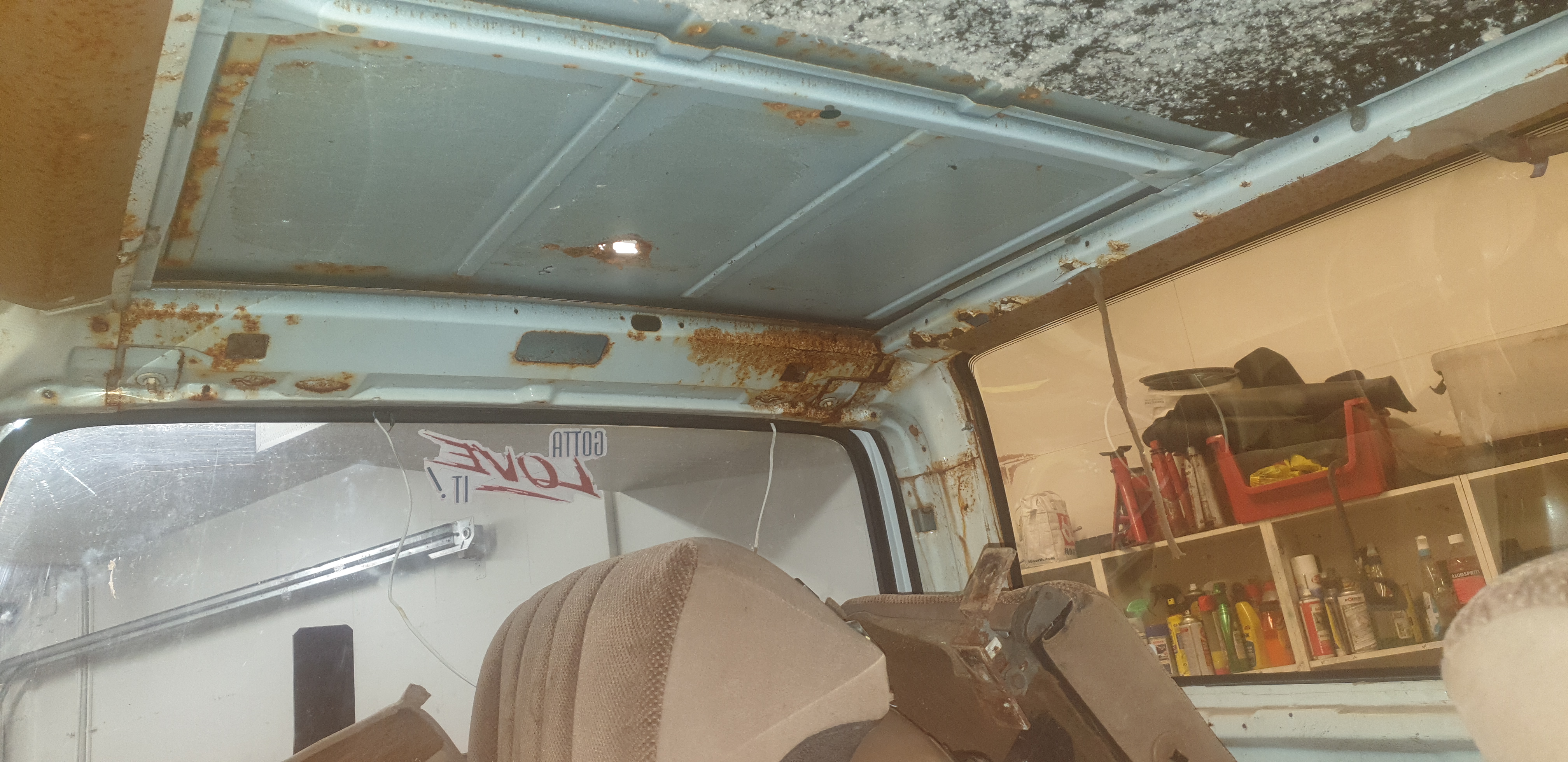

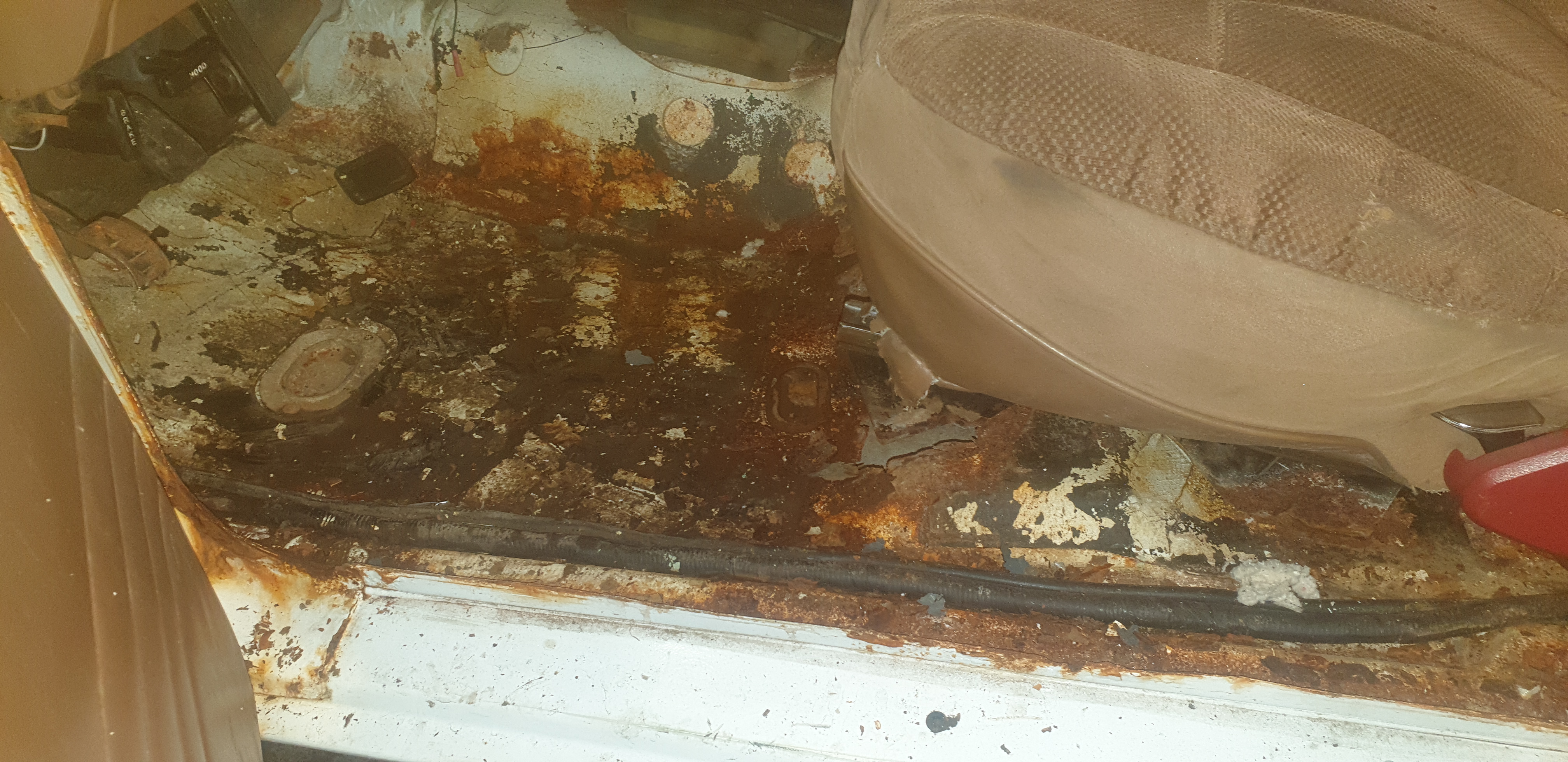

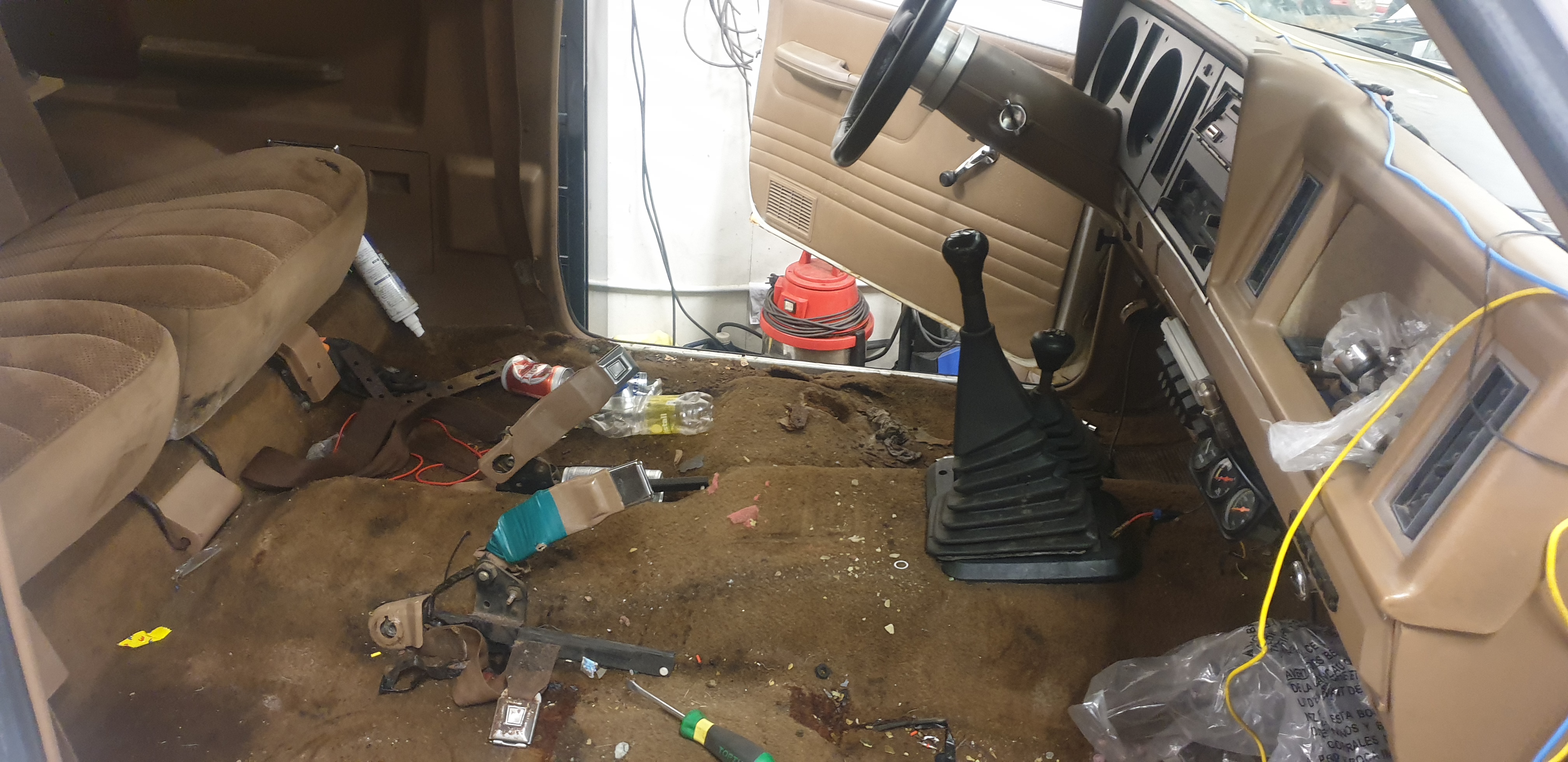

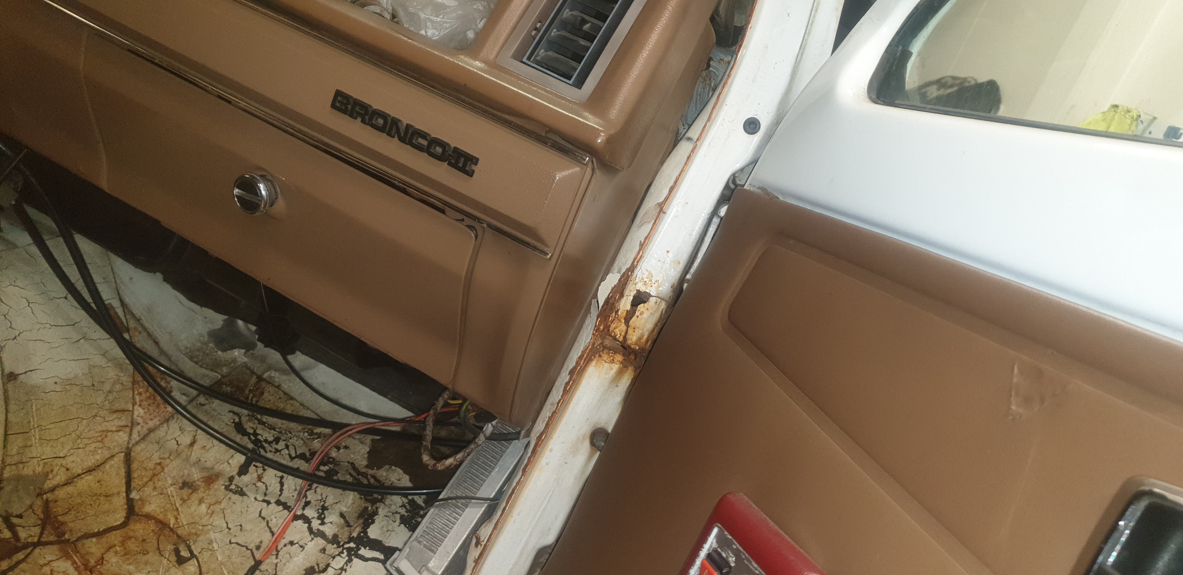

Set þennan inn lìka. Reyndar ekki minn bìll en er ad vinna i honum.
Broncoll sem hefur einhvertima verid svaka tæki. Svona eins langt og tad kemst.
Skilst ad hafi verid breytt à 38" svo hefur einhver trodid undir hann 44".

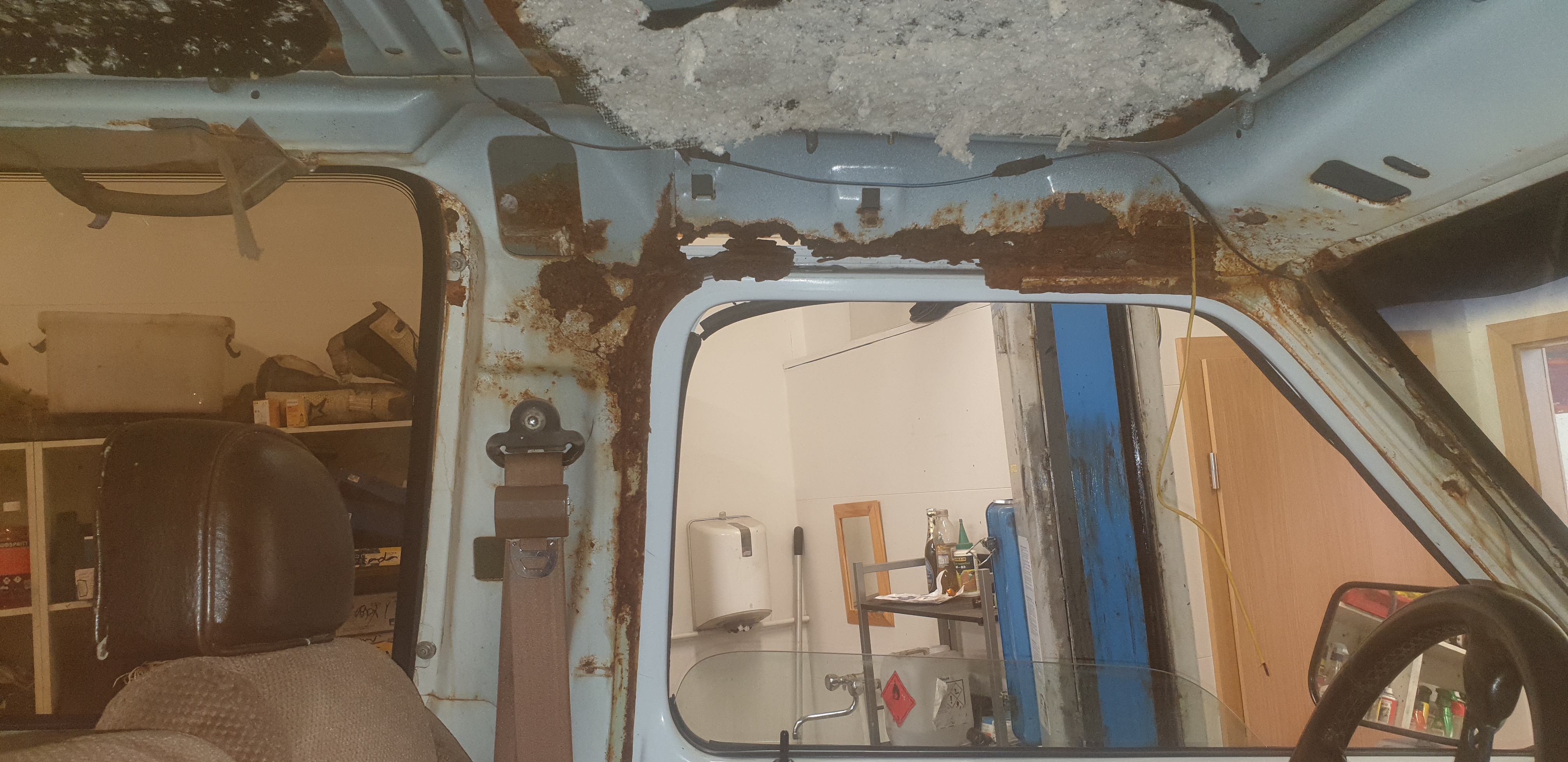

Efast um nokkur madur muni vidurkenna suduvinnuna i tessum bìl samt. Hef bara ekki sèđ svona grautarmauk sìđan i skòla à fyrsta degi og var þad samt skàrra en sum vinnan ì þessum bìl.
En er med
D44 framan og 9" 28rillu aftan med ESAB læsingu
Köngulærnar voru òtenntar og þvi skellt ì eitt fulllæst ESAB drif. medan bedid er eftir ödru.
Hàsingarnar komu undan gamla bronco vìst.
2.9litra V6 nýupptekin hjà motorstillingu.
Er med leyfar af ùrhleypibùnadi. Svo sem mestmegnid til stadar. Vantar bara dælu til ad keyra þetta kerfi.
ARB dælu og loftlas i frammhasingu
Svo var svo mikill grautahruga af allskonar aukarafkerfisleyfum ùtum allan bìl. Var ekki nema von hann leiddi ùt. Svo ofanà þad þà hefur einhver rafvirki komist med puttanns i hann þvi þad var buid ad tengja rafkerfi med idràttarvir
HAAANDÒNÝT skel.
En hurđar, bretti, hùdd og allt svoleidis i þokkalegu astandi midad vid aldur og fyrri störf.
Innrètting komin a hauganna ad mestu.
Sætin eru samt til ef einhver hefur àhuga. Frammbekkur ekki stolar. Brunn ad lit.
Jæja làtum myndir tala bara..
Svo þeir sem þekkja sögu bìlsins og hafa upplysingar um hann og tala nù ekki um myndir endilega segid mèr frà og sendid mèr myndir a astmar1984@gmail.com

Svakalega er þetta ryðgað !!

Þetta er meira ad segja verra en þù heldur. Ætla ekki ad reyna vid tessa skel. Verst er ad tad var vilyrdi fyrir annari en gekk ekki eftir.

Æææ, þetta boddy er ekki á vetur setjandi eins og sagt var í sveitinni í gamladaga....þetta er eitt það al ryðgaðsta sem ég hef séð sem ekki er búið að henda :(

petrolhead wrote:Æææ, þetta boddy er ekki á vetur setjandi eins og sagt var í sveitinni í gamladaga....þetta er eitt það al ryðgaðsta sem ég hef séð sem ekki er búið að henda :(
Nei. Vissi þetta væri slæmt. En svo var tetta verra og myndirnar gera tessu engin skil. Enda er verid ad leita bara ad annari skel
