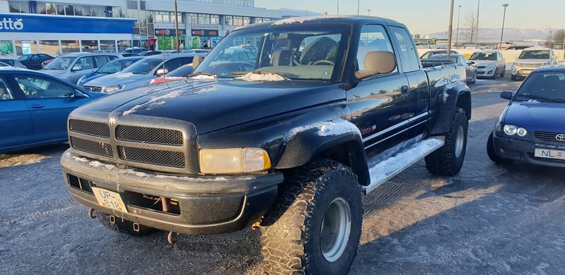

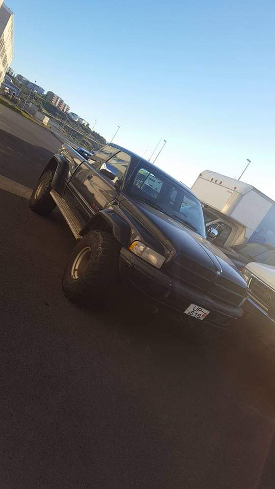

Eignast þennan fyrir sirka 3 àrum
Dodge Ram Sport 2500 1996
Fæ hann a 38" en þad er tessi týpiska 90's islands breyting svo hann var fìnn fyrir 41"
Fæ hann alveg base. Bùid ad taka allt ùr og af honum.
Reyndar var vhf i honum
Sìlsar slæmir og frammbretti bùin
Innrètting skemmt og illa farin.
Frammljòs ònýt
Afturrùda brotin
Þarfnast fullt af vinnu og langt i land
En à sìđustu 3 àrum sirka.
5.9 V8 mòtorinn tekin i gegn. Innvols og allir skynjarar. Svo ad segja "nýr"
Skipting tekin i gegn og styrkt hjà Ljònsstöđum. Svo ad segja "ný"
Allt nýtt ì hàsingum
Setti sæti, afturrùdu og spegla ùr 99" bil
Setti 100litra tank
Air con fyrir loftdælu.
Ljòsatakka
Rùdumòtora og takkabord

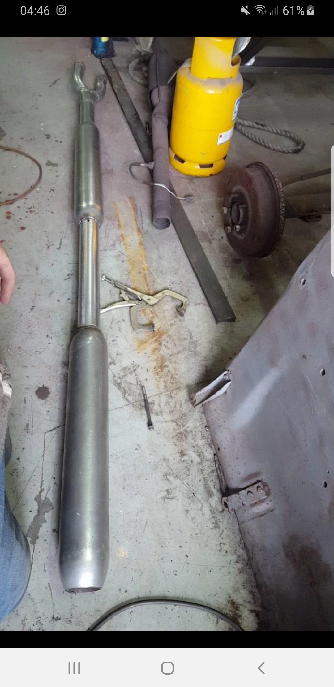

Smìđađi nýtt pùst
Bìdur nùna eftir
stýrisbùnadar upgrade-i
Sem felur ì sér millibils, togstöng og stýrisöxli ur 3500 2011 ram àsamt stýrisendum og spindilkùlu.
Sverari gormum ætludum fyrir 2,5" hækkun
Àsamt dempurum ad framan og coilover ad aftan fyrir 2.5" hækkun
Nýjum ljòsum
Fer annar 100litra tankur ì hann
160amp alternator
Aukarafgeymir/neyslugeymir fyrir ALLT aukarafmagn
Hleđsludeilir eda hvad tad kallast
Sèrsmìdud takkabord fyrir allt aukarafmagn.
Nyjum sìlsum
Nýjum brettum
Studara af 4kynslodar ram og grilli af 2kynslodar Ram sport
Nýju mælabordi
Dually afturbrettum
Sèrsmìdud pallloki asamt toppgrind
Loftkùt.
Og sìdast en ekki sìst màlunar.
Svo bìdur 41" ròleg eftir ad allt sè klàrt.
Þetta mun taka einhverntìma og pottþètt skipta um skodanir 100×
En sma myndir. Er tad ekki tad sem allir vilja.
*myndir komu i rangri röđ, laga sìđar
Smìđađi svona lìka flott Y ùr pustbeygju
Prufadur eftir skiptingauppgerd
Kominn aftur
Fluttur a Ljònsstađi

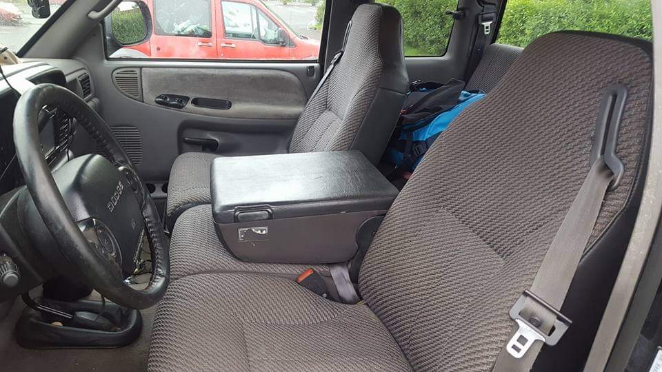

99 sætin

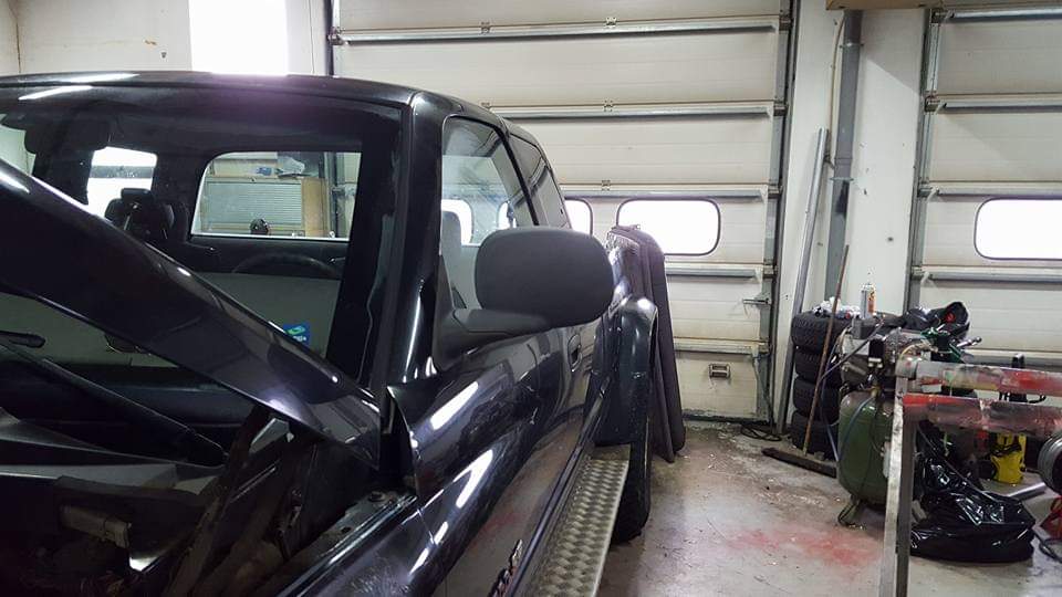

Heil ruda i stad brotnu
Speglar af 99
Brotin rùda
Tegar fèkk hann

Hann lítur nú ekki illa út á þessum myndum verð ég að segja, og besta útfærslan af þessum bílum, dana 60 í báða enda og 5.9 til að snúa dekkjunum...hefði gjarnan viljað ná í einn svona frekar en 1500 og þurfa svo að skipta um hásingar og helst mótor líka !
Eru þetta ekki sæti é quad cab sem eru í honum ?

þetta eru sætin úr bílnum sem þú reifst :)
5.9l er nú reyndar finnandi í 1500 bílunum líka
1996 Dodge Ram 38"

Rètt hjà Ìbba þetta eru sætin ùr bilnum sem þù fèkkst àsamt speglum og eitthvad fleira.
Grunaði það, varð bara að vera viss :-)
Hvaða hlutföll eru í eru í bílnum hjá þér og erum einhverjar læsingar í drifum ?
