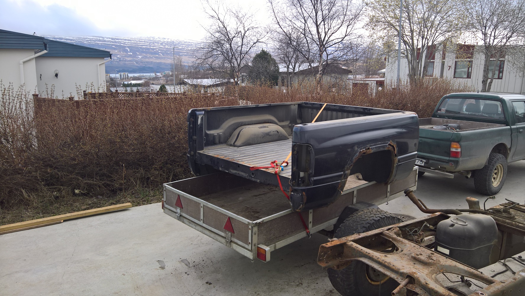

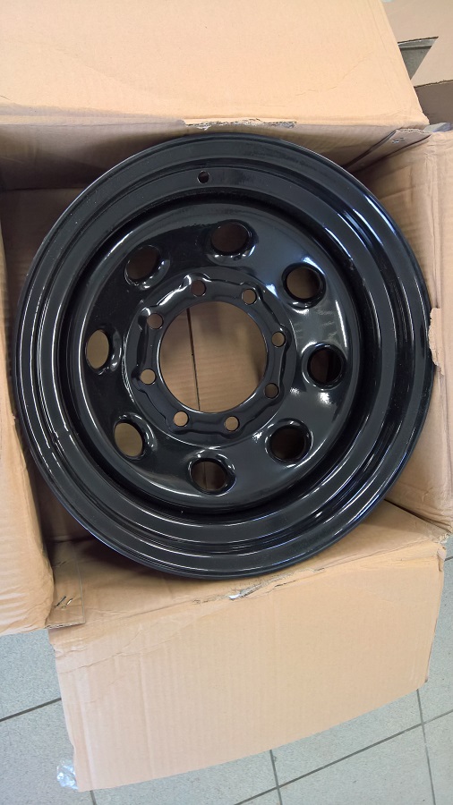

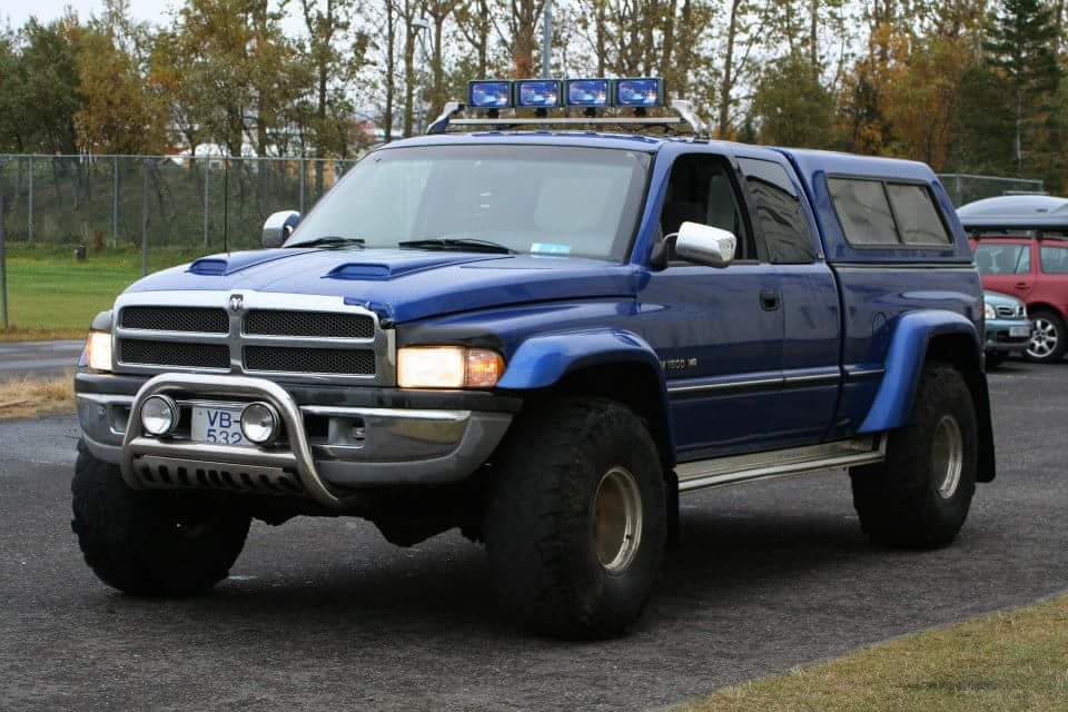

Það er best að verða við áskorun og setja eitthvað inn um þessa Ram bifreið mína, smá “intro” til að rekja aðeins það sem búið er.
Ég verslaði þennan bíl á haustdögum 2015 til að nota sem veiðibíl því ég var búinn að sjá að Durango sem ég átti á þeim tíma var ekki neitt sérlega heppilegur í svoleiðis slark, konan vill reyndar meina að þetta sé vetrarbúðasnattari fyrir sig en ég held því fram að þetta sé veiðibíll handa mér....svo lengi sem hún heyrir ekki til :-)
Ég var reyndar að leita mér að óbreyttum eða lítið breyttum Ram gen2 en það var ekki mikið framboð af þeim svo ég sló til og keypti þennan þegar mér bauðst hann, enda hafði mig lengi langað að eignast einn svona því mér hefur alltaf fundist þetta mjög flott body.
Sem sagt, ég fékk bílinn á 38” dekkjum og með 4.56 drif og hugsaði mér ekki að vera að hræra neitt meira í honum.....bara nota hann svona. En það kom nú fljótlega í ljós að skiptingin tók aldrei overdrive-ið og það leið ekki á löngu þangað til hún hætti að taka 2 gír nema þegar vel lá á henni, svo ég kippti henni úr og plokkaði í sundur og þá var mér ljóst að ég þurfti að gera hana upp frá A-Z Ég tók svo þykkingasett í kúplingarnar eftir ráðleggingum Einars Gunnlaugssonar til að styrkja þetta aðeins því þessar skiptingar eru ekki þekktar fyrir að vera neitt sérlega langlífar en eftir þetta gírar hann sig fínt og var bara bísna gefandi að fara í sjálfskiptingu aftur eftir aldarfjórðungs hlé eða svo.
Næsta vesen var pústið, flækjurnar farnar að leka og allt aftan við hvarfakút ónýtt svo það voru nýjar flækjur og smíðaður rústfrír 2-1/4” afturhluti, skipti svo í tvö rör aftan við hljóðkútinn...bara svona til að fá skemmtilegra hljóð í vagninn.
Nú hélt ég að ég gæti burrað um ókomna framtíð án nokkurra stórra vandræða en það stóð ekki lengi, ég tók eftir á haustdögum að framhjólin voru farin að halla inn að ofan sem trúlega má að einhverju leiti rekja til þess að hann fékk smá dask hjá mér og það má kannski segja að hann hafi lent svolítið harkalega þegar hann kom niður að framan aftur :-o en svo skilst mér á öllu að það þurfi ekki til því þessi framhásing þoli ekki neina stækkun á dekkjum.
Í öllu falli þá vantaði mig framhásingu og gerði ég nokkra leit að hraustari dana 44 svo ég gæti notað dekk og felgur áfram en það gekk ekki greiðlega að fina slíkt svo ég endaði á að kaupa hræ af 2500 Ram sem var á D60 fram og D70 afturhásingu.
Þetta hafði það í för með sér að maður var kominn í vítahring, þurfti 16” dekk fyrir nýju hásingarnar svo það var verslaður notaður gangur af 41” Irok og felgur á leiðinni í breikkun.
Nú vantar bara góðan frítúr til að fara að byrja að rífa og raða saman og svona eitthvað dóti eins og drifhlutföll....og kannski læsingar. Ég er alla vega kominn veg allrar veraldar frá því að kaupa bara og keyra svo það er eins gott að hella sér þá í vitleysuna :-p
Fann í fórum mínum eina mynd sem strákurinn minn tók síðasta haust þegar við feðgar vorum á leið í hreidýraveiði austur á land og verið að athuga loftið í dekkjunum áður en lagt var af stað.

- Á leið í veiði.jpg (502.82 KiB) Viewed 42451 time

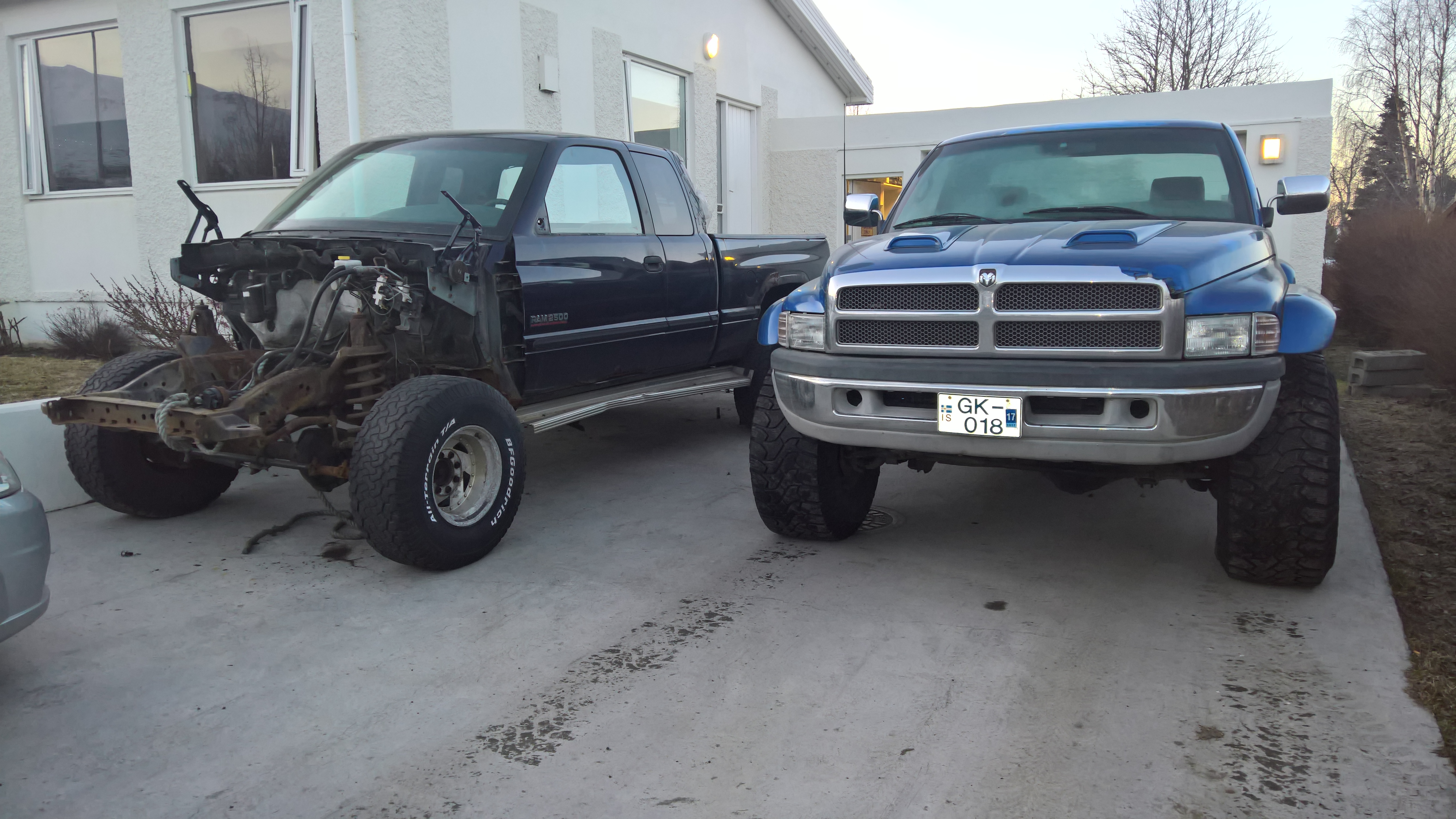

- líffæragjafinn.jpg (129.48 KiB) Viewed 42451 time

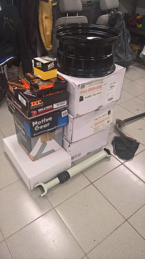

- dekkin komin.jpg (172.17 KiB) Viewed 42451 time

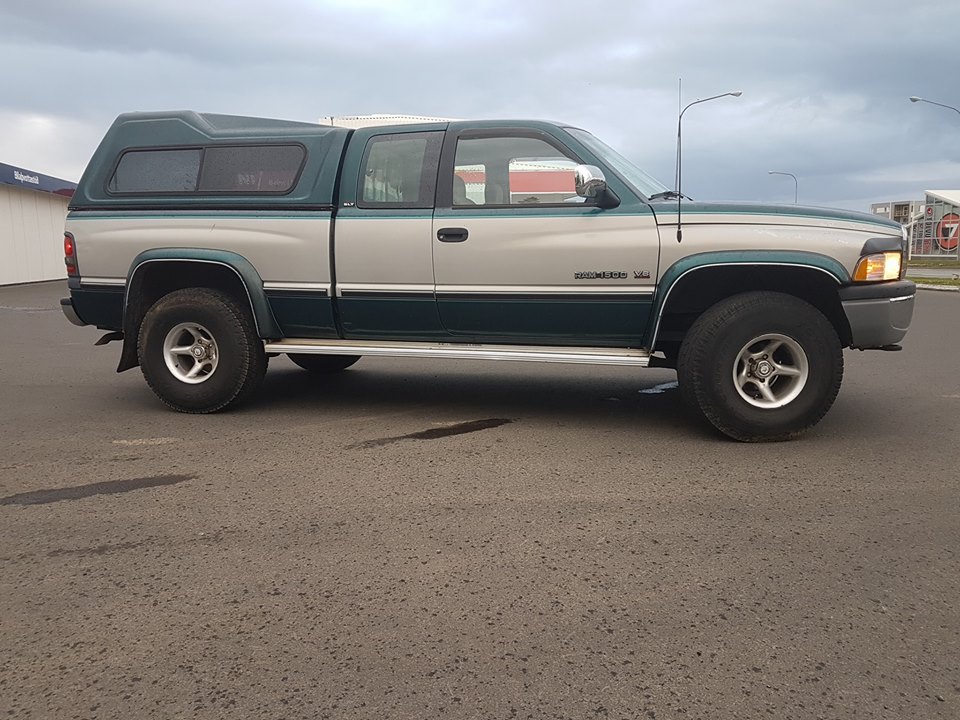

Fann eftir nokkra leit aðra mynd af hrútnum í símanum, hann sést betur á þessari.
- WP_20171030_11_22_08_Pro.jpg (150.66 KiB) Viewed 42429 times

mig grunaði að það væri þessi, af hverju veit ég ekki, sá hann þarna fyrir norðan þegar ég sótti minn til akrueyrar síðasta sumar
hann er miklu vígalegri á 38" en mig grunaði, og góður litur á honum

En að öllu gamni slepptu, keyptir þú þinn hér á Akureyri...ég kannast ekkert við hann og hef nú augun frekar opin fyrir svona vögnum.
Já liturinn er ágætur en það er verra að lakkið á honum er að verða ónýtt, ég er búinn að bletta hann á þó nokkrum stöðum þar sem lakkið hefur bara losnað frá í stórum skellum. Félagi minn sem er sprautari sagði mér að þetta væri ekki neitt óalgengt með ameríska bíla á einhverju árabili og það væri hreinlega hægt að undirvinna þá með háþrýsitdælu þegar þeir væru byrjaðir að fara svona....en ég ætla að halda þessum lit, eða eins nærri og hægt er.

Ég verð sennilega að taka þessa afsökun góða og gilda Íbbi :-D
Það skýrir sennilega að ég hafi ekki séð hann, hefði örugglega verið búinn að taka eftir honum ef hann hefði verið á ferðinni í mínum heimabæ.
Já ok, þinn er með glæru...minn er það ekki svo þegar lakkið flagnar af þá er bara grunnurinn eftir, sem er ekki gott :-(

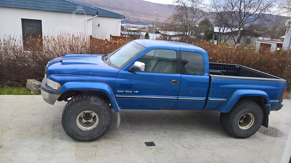

Ætli boddyið á þínum sé ekki betra en mínum....ég er svona nokkuð viss um það. Minn er eiginlega bara fjarska fallegur, hann er allur í svona smá dældum og rispum, svo þegar honum hefur verið breytt þá hefur sílsunum ekki verið lokað að framan svo það hefur farið drulla og bleyta inn í þá, ég gerði svona bráðabirgða viðgerð á verri sílsanum en ég verð að skipta um þá báða. Hins vegar hefur þessi bíll verið ryðvarinn mjög vel þegar hann kom og allur botninn, bæði á húsi og palli er því stráheilt.
En það er eitt og annað sem má betur fara t.d. ef þú skoðar myndina sem er tekin á hlið þá sérðu að framhásingin er of aftarlega og miklu meira pláss fram við dekkið en aftan við, ég þarf því að færa hásinguna 5-6cm framar, hef ekki alveg ákveðið hvernig ég geri það, hvort ég færi stífufestingarnar á grindinni eða smíða bara lengir stífur....sem ég hallast kannski frekar að.
Tek undir það að hann samsvarar sér vel á 38" og bendi þér á það í leiðinn að 4.56 er topp hlutfall í þessum bílum fyrir þá dekkjastærð ;-)

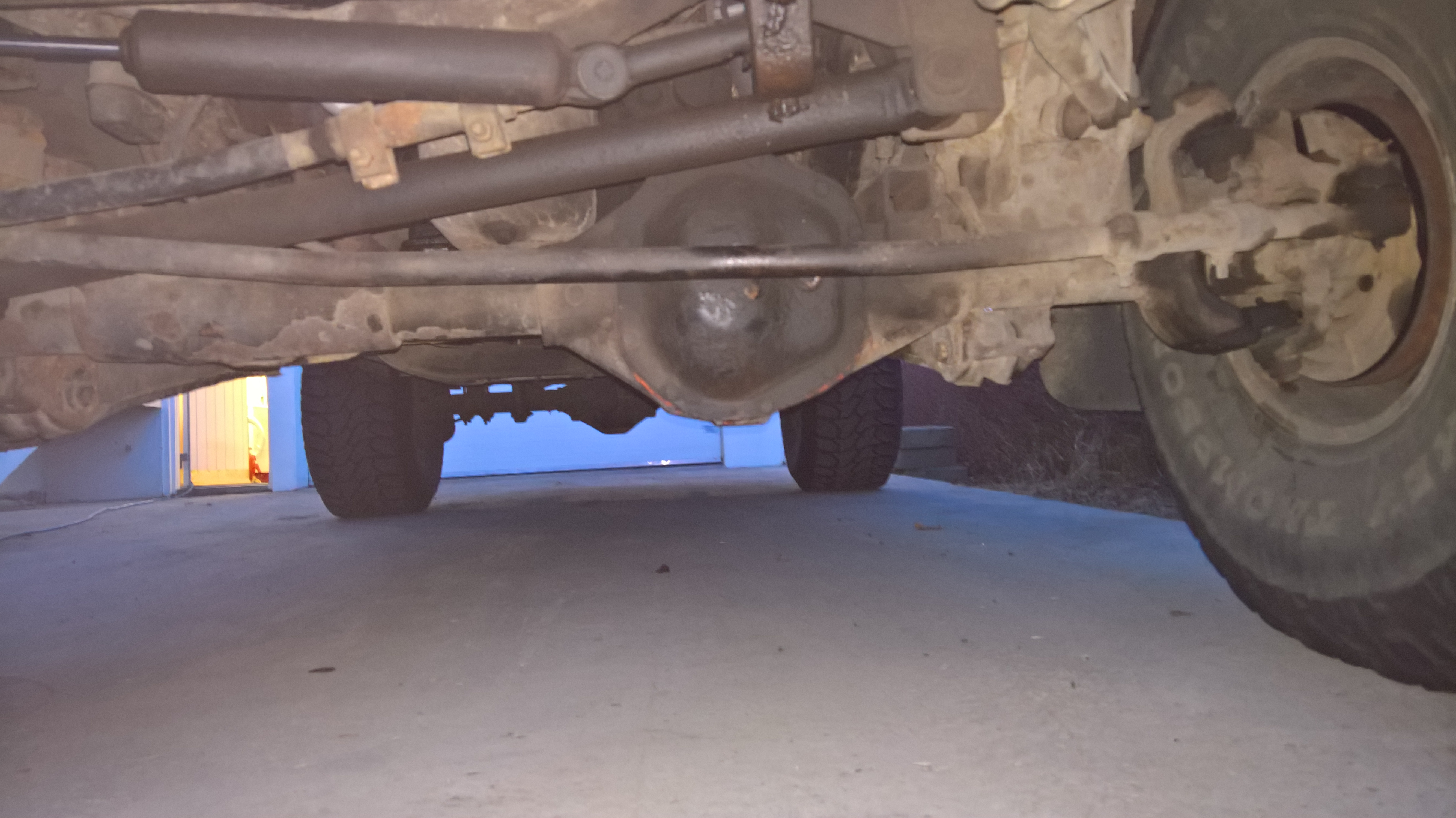

er svona hörð kvoðudrulla á grindini hjá þér? minn er með einhevrja original ryðvörn af því virðist á grindini og botninum (ekki tektil) og það rótvirkar, grind og botn alveg stráheilt, ég var einmitt að spá í að taka pallinn af ef ég fer í afturfjöðrun og pússa grindina niður og mála, en tími því varla útaf þessari kvoðu. já boddýið á mínum er ansi heilt, eina ryðið í bílnum er neðst í frambrettunum, þá aðalega öðru þeirra
ég mæli með brown of two rivers fyrir sílsana, ég hef keypt boddýparta og viðgerðastykki í silverado frá þeim og þau voru töluvert efnismeiri heldur en partar frá lmc.com. mig minnir að heimasíðan sé cooltruckparts.com, ef ekki er hægt að gúggla brown of two rivers.
ég myndi halda að að nýjir vasar væru málið. er ekki stífuhallinn orðinn kolrangur? ég prufðai að hækka minn upp í nóga hæð fyrir 38 og stífu hallinn var úti á túni, hölluðu alltof mikið niður að hásingu og bíllinn þ.a.l hjó rosalega í öllum holum. einnig var hásingin jú komin alveg inn í hjólaskálina og annað dekkið komið utar en hitt. hann hefur verið í svona ca: 4-5ish heildarhækkun þarna
fyrir utan hvað það væri gott að losna við original festingarnar með efri stífuna bolltaða í gegn um grindina, sem í mínu tilfelli var algjört rassgat að eiga við

Elías; hvar fæ ég svona prolan ?
Íbbi; minn hefur verið tektilaður alveg í drasl að neðan og tektillinn er ekki orðinn svona harður eins og hann verður oft því maður getur alveg gert far í hann með nöglinni.
Ég var einmitt einhvern tíman búinn að ramba inn á cooltruckparts síðuna í einhverri leit, hef þetta bak við eyrað þegar ég fer að leita að sílsum.
Stífuhallinn er dálítill og ég verð alveg var við þær holur sem ég fer í !! En þá fer maður að spurja sig hvort maður ætti að færa vasana bæði aftar og neðar ?? fá stífurnar láréttar og líka lengri ?? Hvernig er þetta á þeim óbreyttum eins og þínum, eru stífurnar c.a. láréttar miðað við grindina.

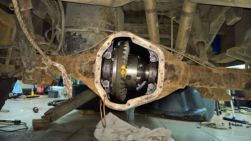

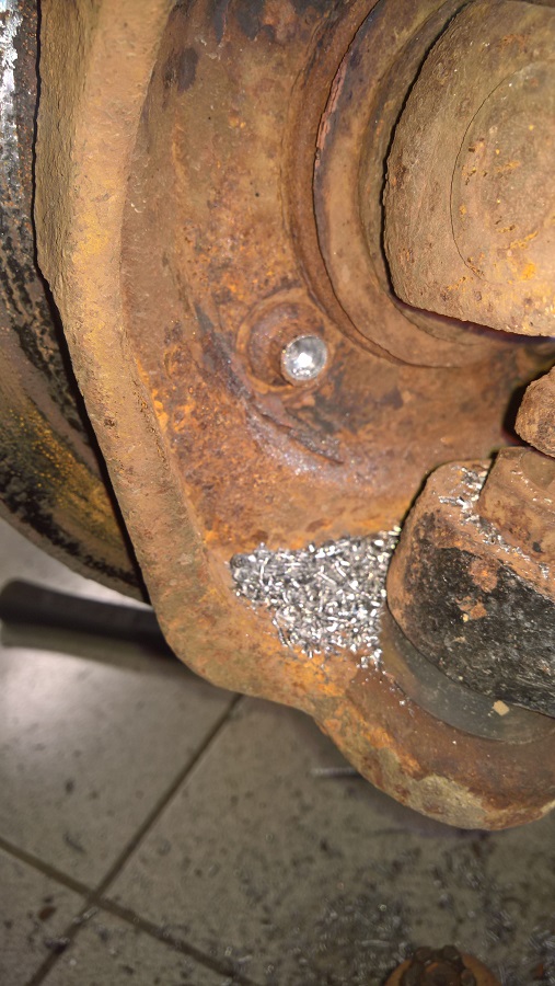

Þá er maður nú kominn heim í heiðardalinn og hægt að fara að hefjast handa við hásinga "swap" og fleira fikt.
Ég reikna nú með að geyma þessar stífur til betri tíma, núna verður áherslan á að koma hásingunum undir og losa sig við restina af hræinu af planinu, byrjaði að losa þetta í dag og WD40 og langt átaksskaft voru góðir félagar mínir í dag þar sem loftlykillinn var ekki að gera mikið gagn :-P

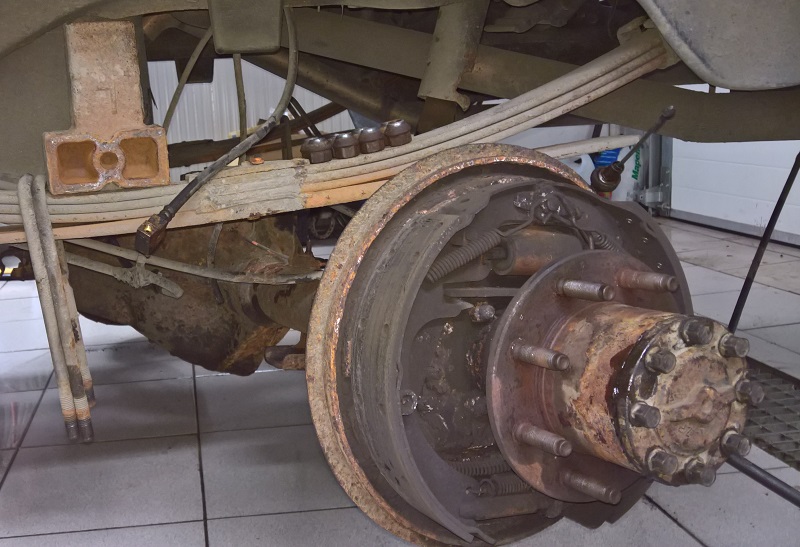

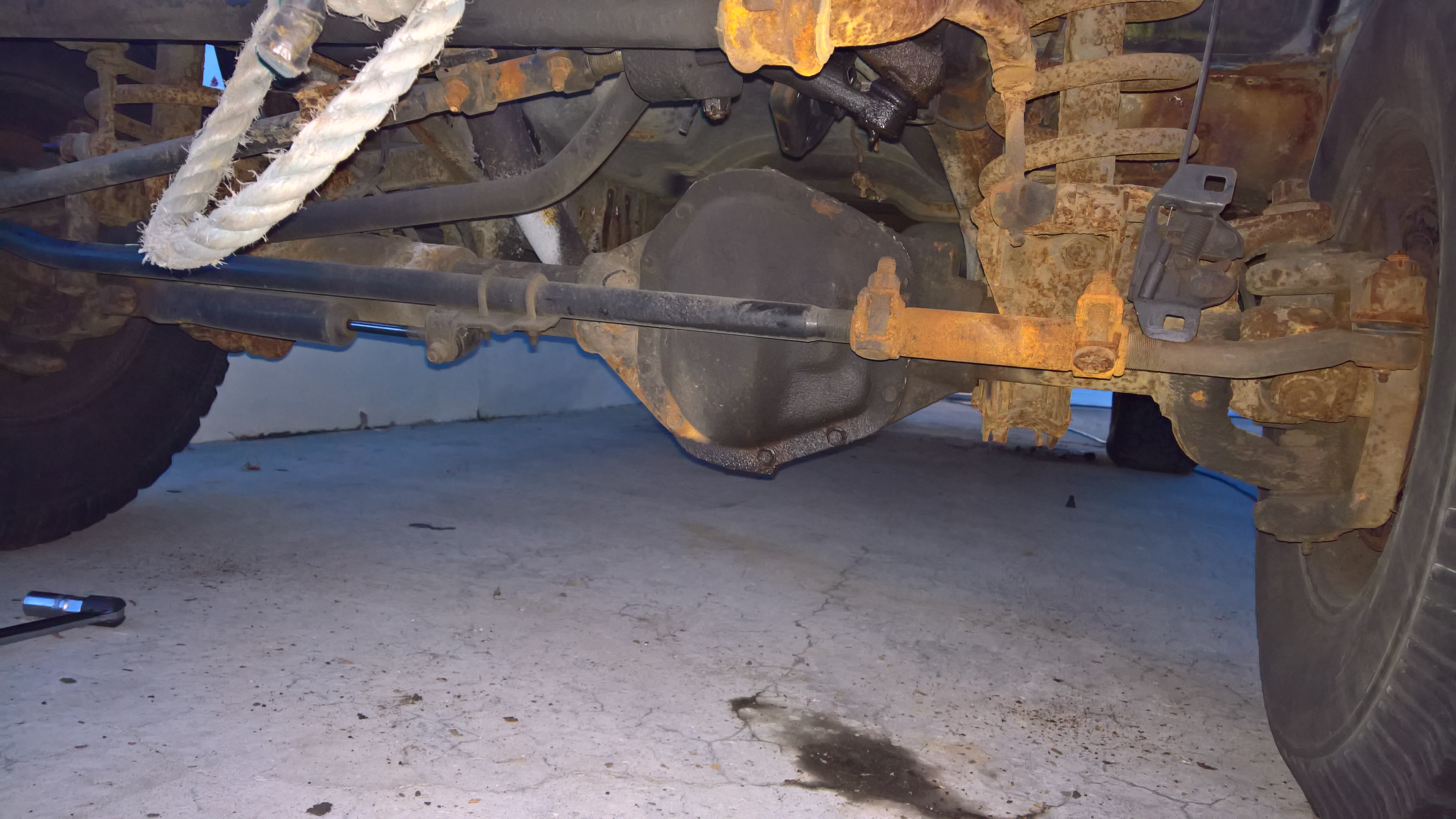

Set hér inn 2 myndir af því hvernig öxlarnir liggja í gömlu hásingunni, náði ekkert sérlega góðri mynd af þessu þeim megin sem liðhúsið er verra en það sét þó held ég hvað öxullinn er mikið ofan við miðju í rörinu.
Og svo nokkra myndir af því sem framundan er...og ein af stífuhallanum.
MBK
Gæi

- stífuhalli
- WP_20180324_19_33_54_Rich.jpg (3.43 MiB) Viewed 41620 times
- skárra liðhúsið
- WP_20180324_20_09_22_Rich.jpg (4.68 MiB) Viewed 41620 times
- verra liðhúsið
- WP_20180324_20_08_32_Rich.jpg (5.18 MiB) Viewed 41620 times
- D60
- WP_20180324_20_08_04_Rich.jpg (3.98 MiB) Viewed 41620 times

Átti þennan bláa fyrir nokkrum árum fínasti bíll og vel græjjaður
- FB_IMG_1522020229844.jpg (80.88 KiB) Viewed 41530 times

Smá update á gang mála, framhásingin komin undir og gekk eins og í sögu, ég átti frekar von á að rekast á vandamál þar en með afturhásinguna en því var öfugt farið. Það reyndist vera 25mm mismunur á milli staðsetningarinnar á miðfjaðra boltunum á nýju og gömlu hásingunni og fjaðrirnar í 1500 bílnum eru 65mm á breidd en 85mm á 2500 bílnum svo næsta verk er að smíða aðeins svo þetta passi saman.
Svo þarf að fást við klassisk vandamál eins og fastar bremsudælur og ryðgaða diska ásamt því að taka einhverja búta úr drifsköftunum svo þau passi í plássið sem þau hafa núna.
Ég kippti svo öðrum öxlinum úr afturhásingunni og taldi rílurnar og þær reyndust vera 32 svo nú er ég klár á að ég er með D70U, mældi líka nafstútinn og hann er 41mm svo ég get vandræðalaust komið 35rílu öxlum í ef ég fer í þann pakka.
Það var verra sem blasti við mér þegar ég var búinn að taka öxulinn úr því það er eitthvað búið að lumbra á rónni sem heldur legunum og ég er ekki viss um að nafstúturinn sé í lagi :-(
Sigurður; það er frekar lítið eftir af því sem þarna var, hefur verið flottur.
- D60 komin undir.jpg (191.28 KiB) Viewed 41357 times
- D70 á leiðinni undir.jpg (208.22 KiB) Viewed 41357 times
- nafró.jpg (201.67 KiB) Viewed 41357 times

Þá er páskastússið búið og ekkert annað að gera en halda áfram í verkefninu.
Búið að koma afturhásingunni á sinn stað og hægt að láta hann standa í öll dekk.
En þetta er ekki alveg án verkja þó megnið af þessu smellpassi saman. Bremsurnar eru einn höfuðverkurinn, það eru stærri dælur út í hjól á 2500 bílnum heldur en á 1500. Ég ætlaði að nota höfuðdæluna úr '99 bílnum en þá passar hún ekki á milli því það er styttra á milli boltagatanna á '99 en '97.... dælan breytist sem sagt milli þessara árgerða :-(
Næsta vesen eru handbremsubarkarnir, þeir ná lengra fram á yngri bílnum og festingin fyrir þá framar á grindinni en ég gat notað barkana úr eldri bílnum með því að breyta stykkinu sem festir barkana saman undir bílnum....þetta er væntanlega árgerðamunur.
þriðja sem ég á eftir að redda er að það er yoke-inn á afturhásingunni er fyrir stærri kross en er á skaftinu svo ég verð að finna mér réttan yoke til að koma þessu saman, krossinn í framskaftinu passaði hins vegar milli D44 og D60 :-)
svo ein mynd með af mátun á dekkjum.
- Dekkjamátun.jpg (181.27 KiB) Viewed 41035 times

Er ekki best að reyna að halda sig við efnið úr því að maður var að byrja á þessum þræði.
Það er búið að slægja líffæragjafann og hirða svona flesta nýtilega hluti úr honum, þó nokkuð selt nú þegar meira að segja... svo var bara að keyra með það í Hringrás sem þar átti best heima, helv... hart að þurfa að fá lánaðan pikkup í verkið en svona fer þegar maður fer fram úr sér í þessu :-p
Svo var ekkert annað í stöðunni en rífa gömlu framhásinguna, hirða það sem nýtilegt var úr henni og henda rörinu sem var orsökin fyrir öllu þessu umstangi mínu, en þegar ég tók lokið af drifinu þá blasti við mér frekar óvænt sjón, þar inní var loftlæsing sem ég hafði ekki hugmynd um að væri til staðar og ekki neitt sem benti til þess, ekki loftdæla, ekki lagnir og enginn rofi. Ég hefði nú verið til í að vita þetta fyrr því ég hefði alveg getað þegið að nota þessa læsingu í nokkur skipti og hefði kannski reynt enn betur að finna aðra D44 hásingu til að geta nýtt þetta....en jæja svona er að skoða ekki hlutina betur. Ég prófaði læsinguna og hún reyndist meira að segja í fínu lagi.
MBK
Gæi
MBK
Gæi
- Á leiðinni í endurvinnsluna.jpg (841.29 KiB) Viewed 40061 time
- Blasti þá við mér ARB.jpg (674.84 KiB) Viewed 40061 time

Þá er sumarið búið að gufa upp og ansi lítið verið gert í Ram, gæsatímabilið að klárast og rjúpan að byrja og veiðibíllinn í tætlum inn í skúr :-(
Sumarið nýttist þó í aðföng, búinn að viða að mér mestu af því sem þarf og ekkert í stöðunni annað en að fara að koma sér að verki.
Þar sem mér gekk illa að fá felgur til að breykka þá sló ég til að keypti nýjar á Summit og verðið var alls ekki svo slæmt, 63 þús komnar heim í skúr en því miður enn ekki búið að hafa af að bæta inn í þær :-(
Fór í að rífa framhásinguna undan bílnum, taldi að það væri auðveldara að eiga við þetta þannig. En þegar ég fór að taka hásinguna sundur þá voru boltarnir sem halda hjólalegunum á liðhúsunum svo ryðgaðir að hausarnir á þeim voru ónýtir svo ég mátti draga fram borvélina og bora hausana burtu á 5 af 8 boltum...afskaplega gefandi verk :-o
En hásingin er alla vega komin undan og búið að hreinsa allt gamla dótið innan úr henni, kom mér reyndar á óvart hvað mismunadrif og hlutfall var í góðu standi.
MBK
Gæi
MBK
Gæi
- nýja dótið.jpg (232.64 KiB) Viewed 38078 times
- felgur.jpg (199.37 KiB) Viewed 38078 times
- rörið komið undan.jpg (259.35 KiB) Viewed 38078 times
- gaman að bora þetta.jpg (231.54 KiB) Viewed 38078 times

þá er nú búið að koma einhverju af nýja dótinu á sinn stað, búið að raða báðum drifum saman og stilla inn og búið að taka smá prufu rúnt og reyndist vagninn vera ansi lágt drifaður á 4.88 hlutföllum og 35" dekkjum....ekki alveg rétta kombóið :-)
Það bættist auðvitað aðeins við þetta þegar maður fór að skoða dótið, farið að heyrast í báðum hjólalegum að framan svo það var skipt um þær og úr því að maður var búinn að plokka hásinguna í sundur þá var ekki annað í stöðunni en að skipta um hjöruliðskrossa í framöxlunum.
mbk
Gæi
mbk
Gæi
- framdrif klárt.jpg (191.07 KiB) Viewed 37661 time
- afturdrif klárt.jpg (227.57 KiB) Viewed 37661 time
