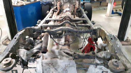

Eftir smá mælingar og pælingar ákvað ég að byrja á að færa afturhásinguna um 60 mm. Tók boddýið af til þess að komast almennilega að þessu en það er líka ótrúlega auðvelt að kippa því af ef maður er með lyftu. Skar svo allt sem tengdist afturfjöðruninni laust og sauð fast 60 mm aftar.
Þarna er hásingin komin í mitt afturbrettið

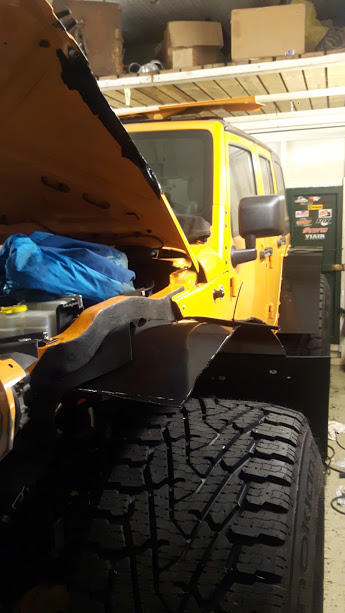

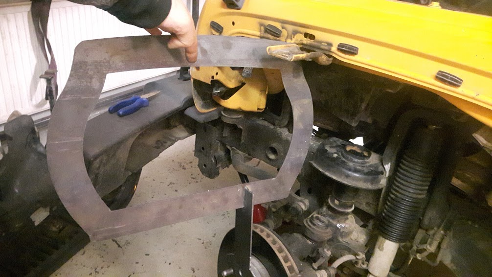

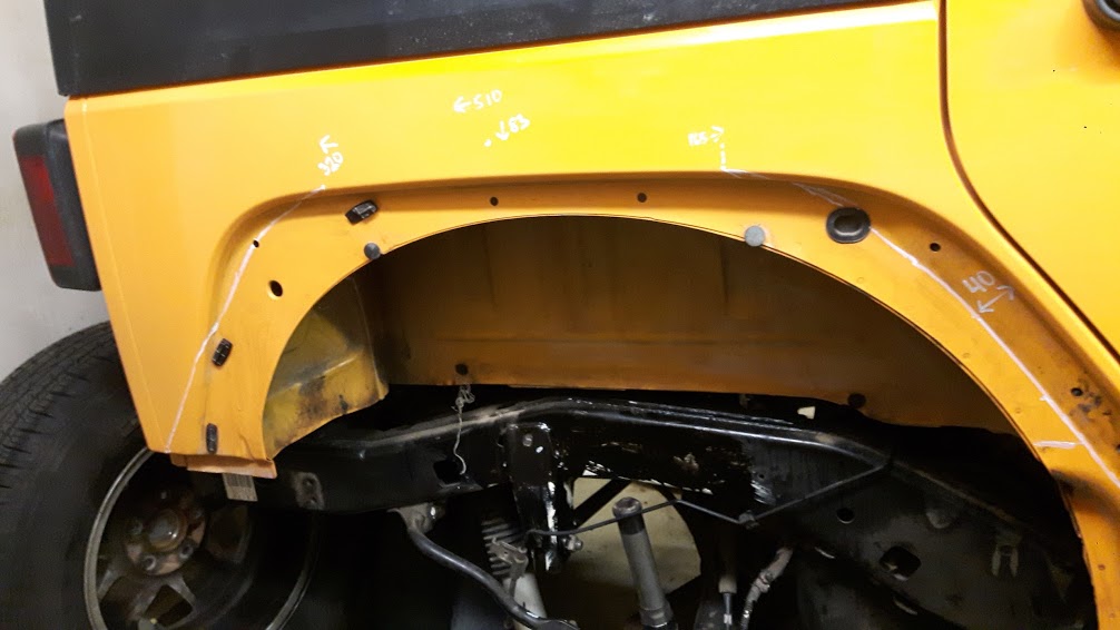

Þá var komið að því að klippa úr. Græjaði mér máta með þversniði dekksins og byrjaði að skoða hvað þyrfti að gera.
Sá fljótlega að bitinn væri svolítið fyrir. Endaði á að klippa í efri línuna og smíða síðan nýjan bita sem fór hærra upp. Finnst það mikilvægt að halda styrknum í boddýinu.
Það þurfti að gera ótrúlega lítið að aftan, bara einföld úrklippa.

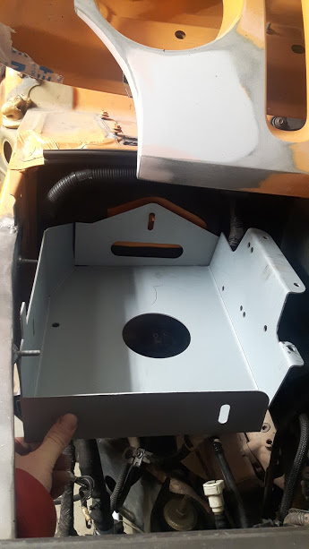

Til þess að klára dæmið að framan þurfti að smíða nýja rafgeymafestingu, nýja festingu fyrir öryggjaboxið og nýja festingu fyrir ABS heilann en það hafðist allt að lokum. Eina sem ekki komst áfram fyrir var loftsíuhúsið svo ég setti K&N síu með sokk.

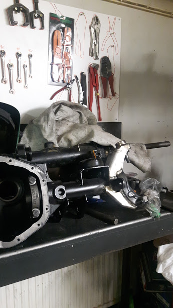

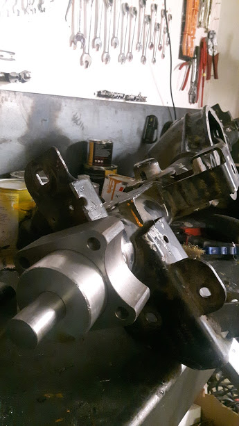

Þá var komið að hásingunum. Ég notaði afturhásinguna áfram, það er Dana 44 undir öllum Wrangler JK með 8.9" drifi. Af gefinni reynslu þá treysti ég hjólalegunum samt ekkert rosalega vel (búinn að fara í gegnum einhver 10 stk að minnsta kosti af nákvæmlega sömu legu í Musso hásingu undir eldri 44" Wrangler) þannig að ég keypti 35 rillu öxla frá Currie með stærri legu og passandi leguhús, skar hásinguna í sundur og sauð nýja stútinn á.
Nýi stúturinn kominn á, bremsurnar passa á þennan stút

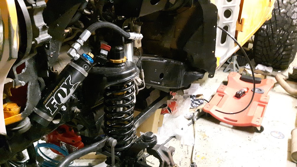

Ég keypti síðan nýja Dana 44 framhásingu frá Mopar, sem er eitthvað aðeins sterkari en Rubicon 44 hásingin. Styrkti liðhúsin en þau eru veikur hlekkur.
Setti síðan 5.38:1 hlutföll og ARB læsingar.
Setti Fox IFP bumpstop og Internal bypass dempara
Þarna er farin að koma mynd á þetta. Klippti aðeins úr grillinu til að búa til meira pláss fyrir dekk og síðan finnst mér það flottara svona.
