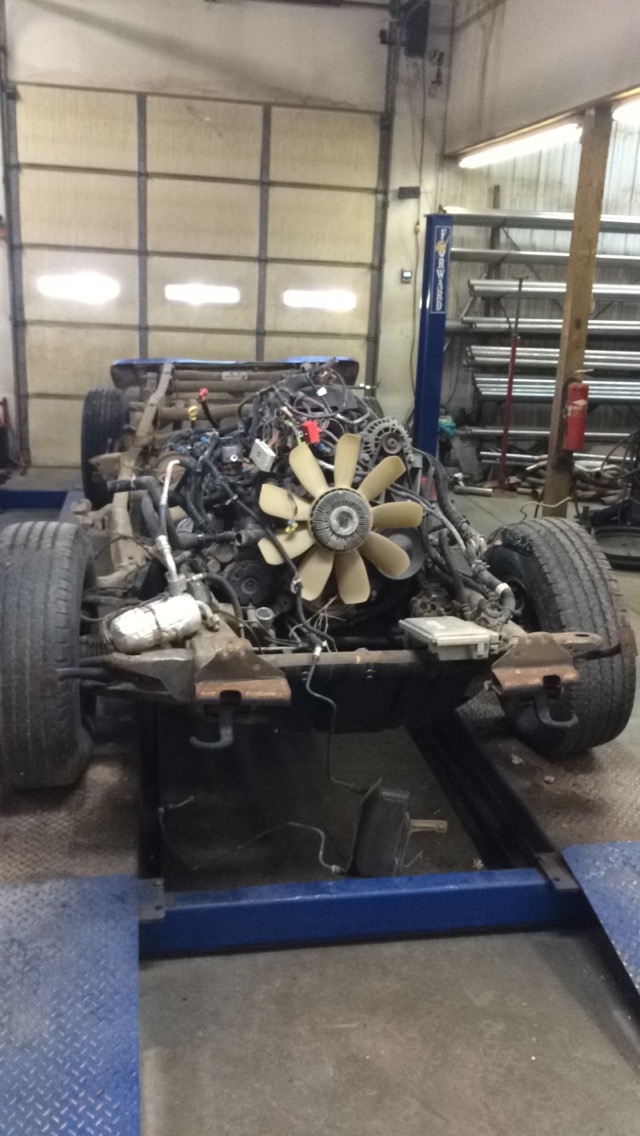

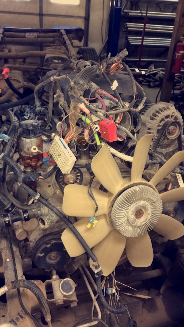

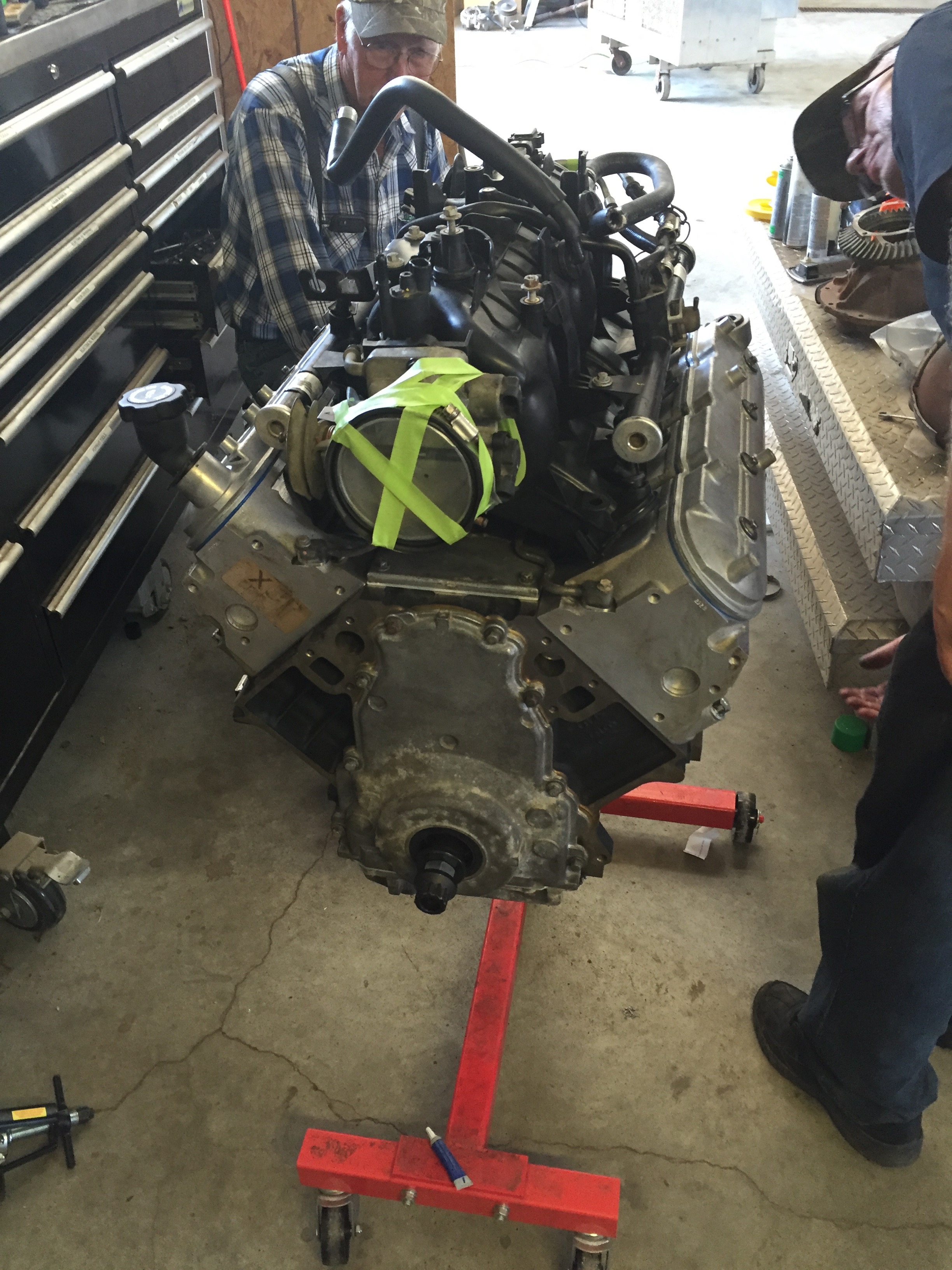

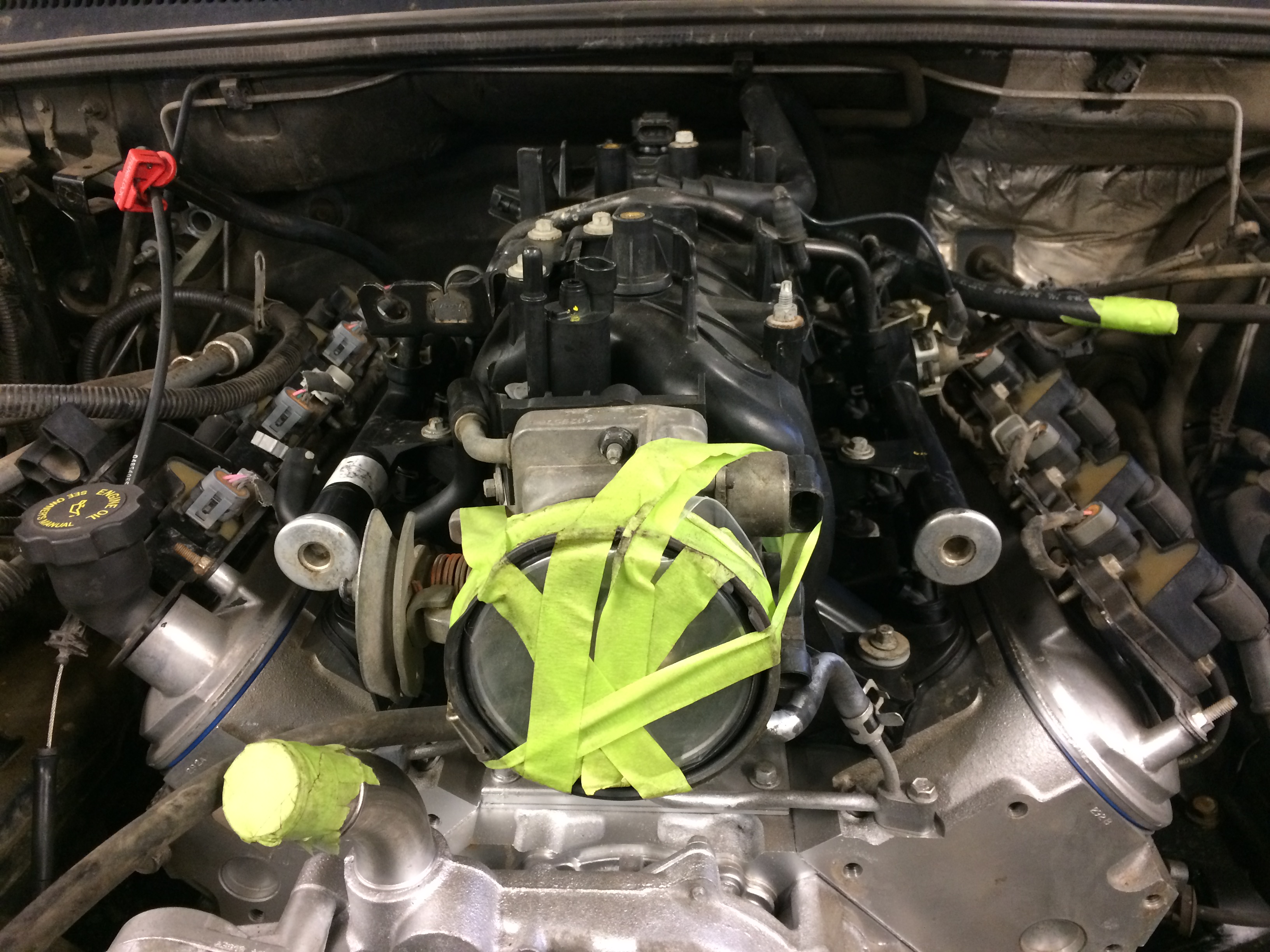

Þannig að ég er voða ánægður og byrja að rífa frí vél.

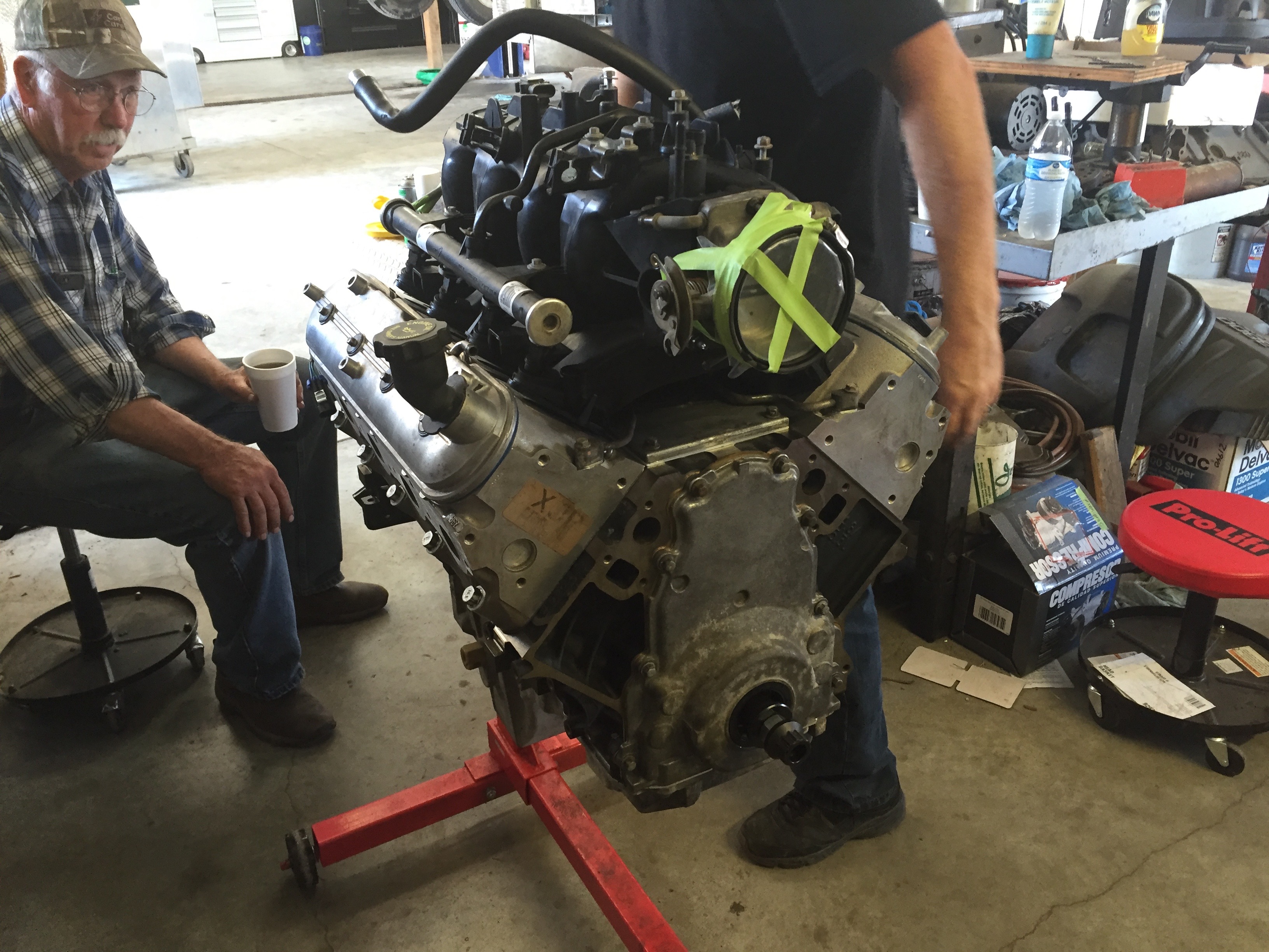

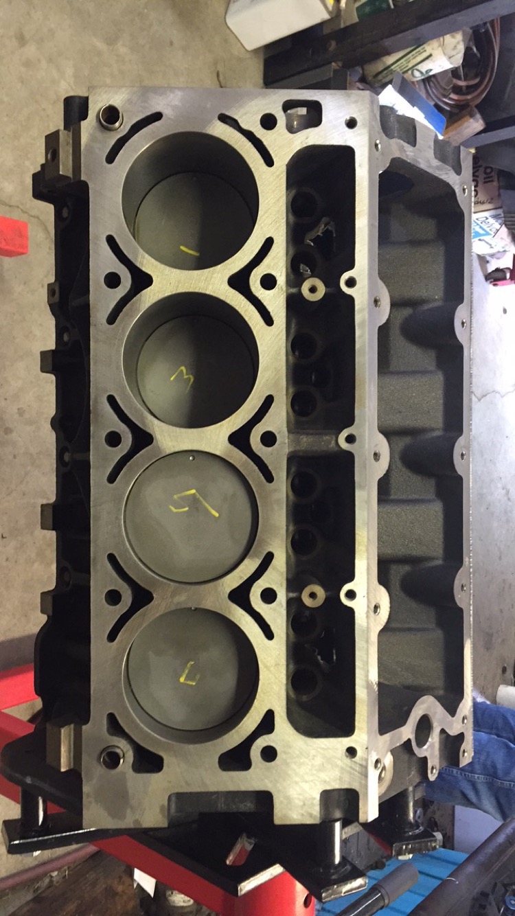

Svo kemur nú í ljós að í árekstrinum brotnaði annað ventlalokið og soggreininn og vatn farið inn á hana og allt fast.
Robert
Innlegg: 181
Skráður: 11.mar 2013, 18:16
Re: 2001 Jeep WJ með 325c GMi
Postfrá Robert » 01.jan 2018, 23:29

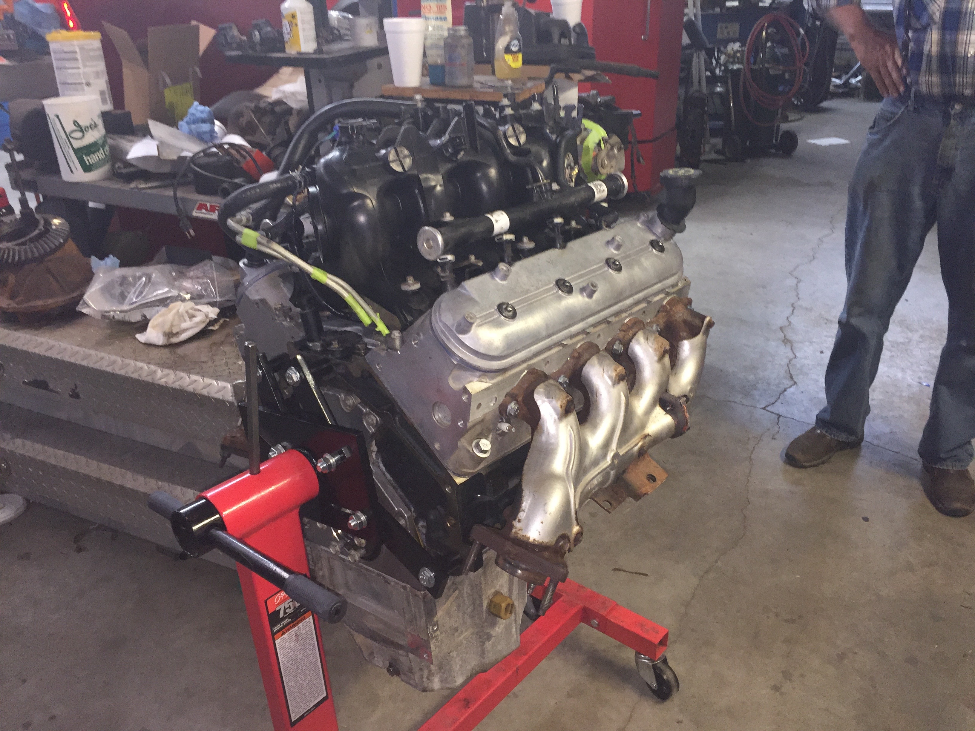

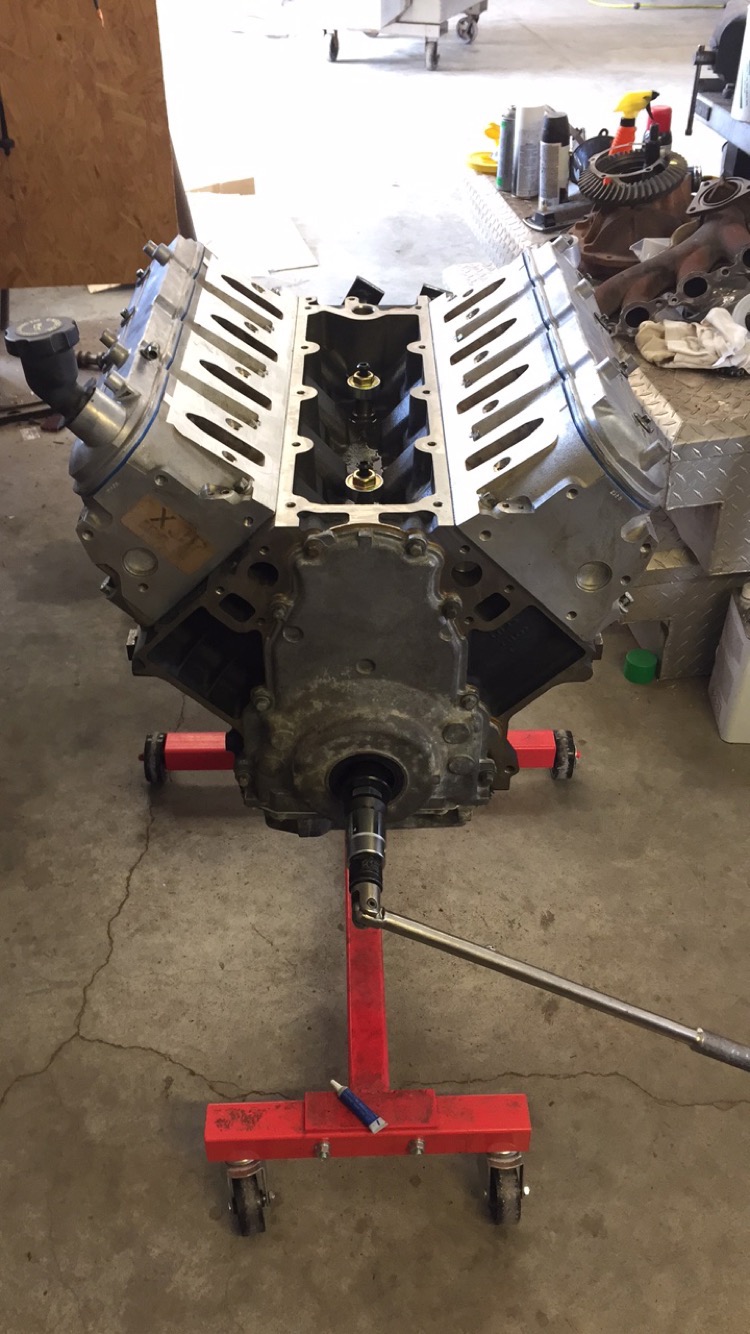

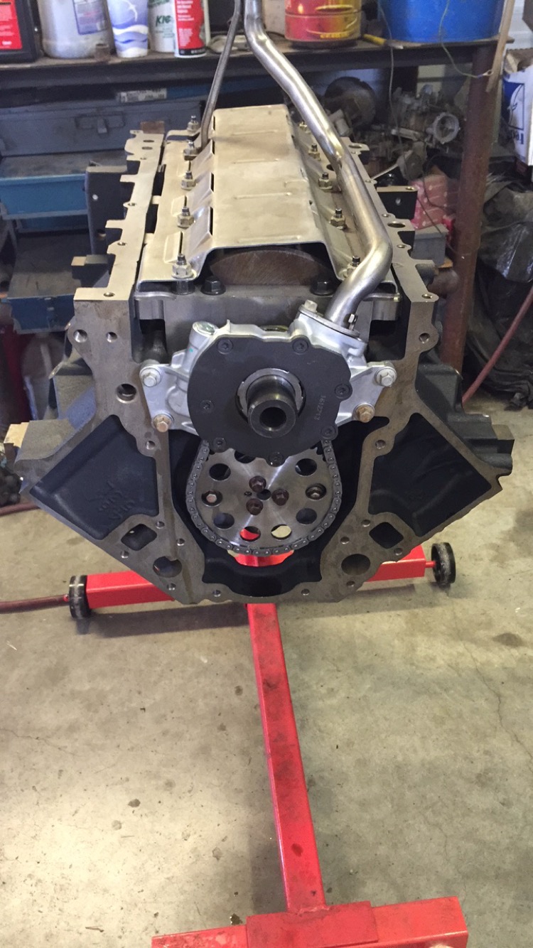

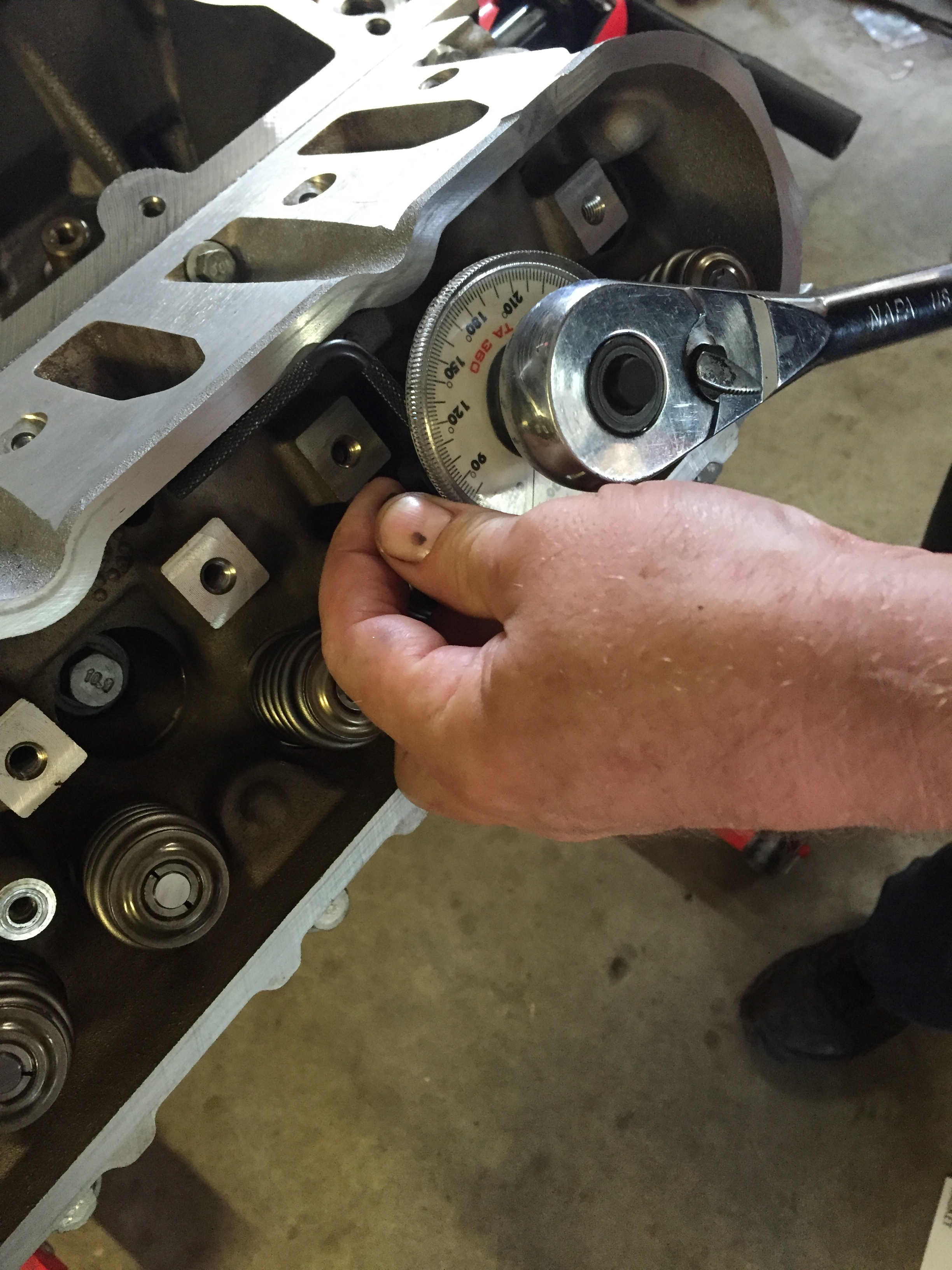

Þá var farið og keypt ný block. Vildi betri stimpla því ég hef heyrt í þessum vélum þegar kallarnir byrja að slást í cylenderinn.
Þannig að ég gat alveg eins fengið flattop stimpla og betri pinna. Stýfari gorma ef ég skildi skifta um ás.
lét fara í gegnum headið fyrir mig vildi nota orginal til að fá sem mestu þjöppu. vildi líka fá truck soggrein aftur til að halda lá torqinu.
Þannig að vélin var gerð upp og kostaði þetta meira en það hefði kostað að kaupa 6,0l en ég er alla vega með eitthvað öðruvísi og nýtt.

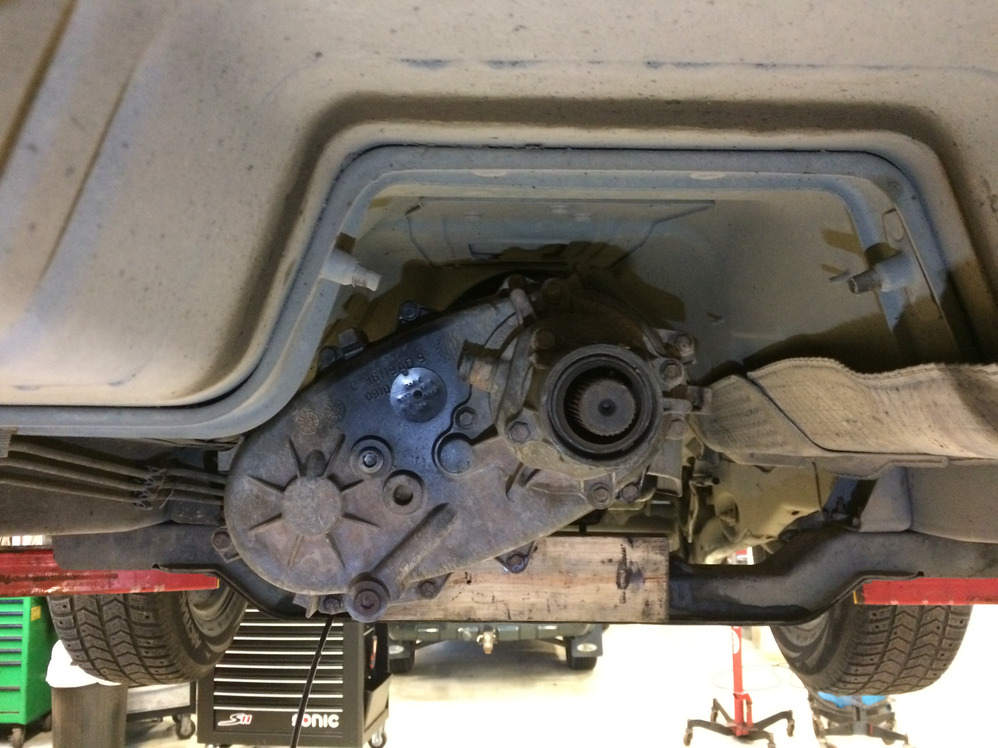

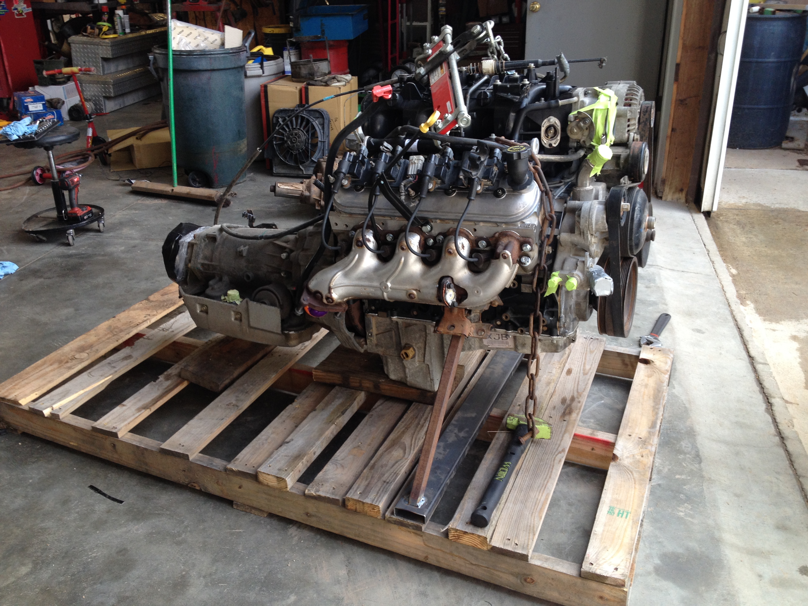

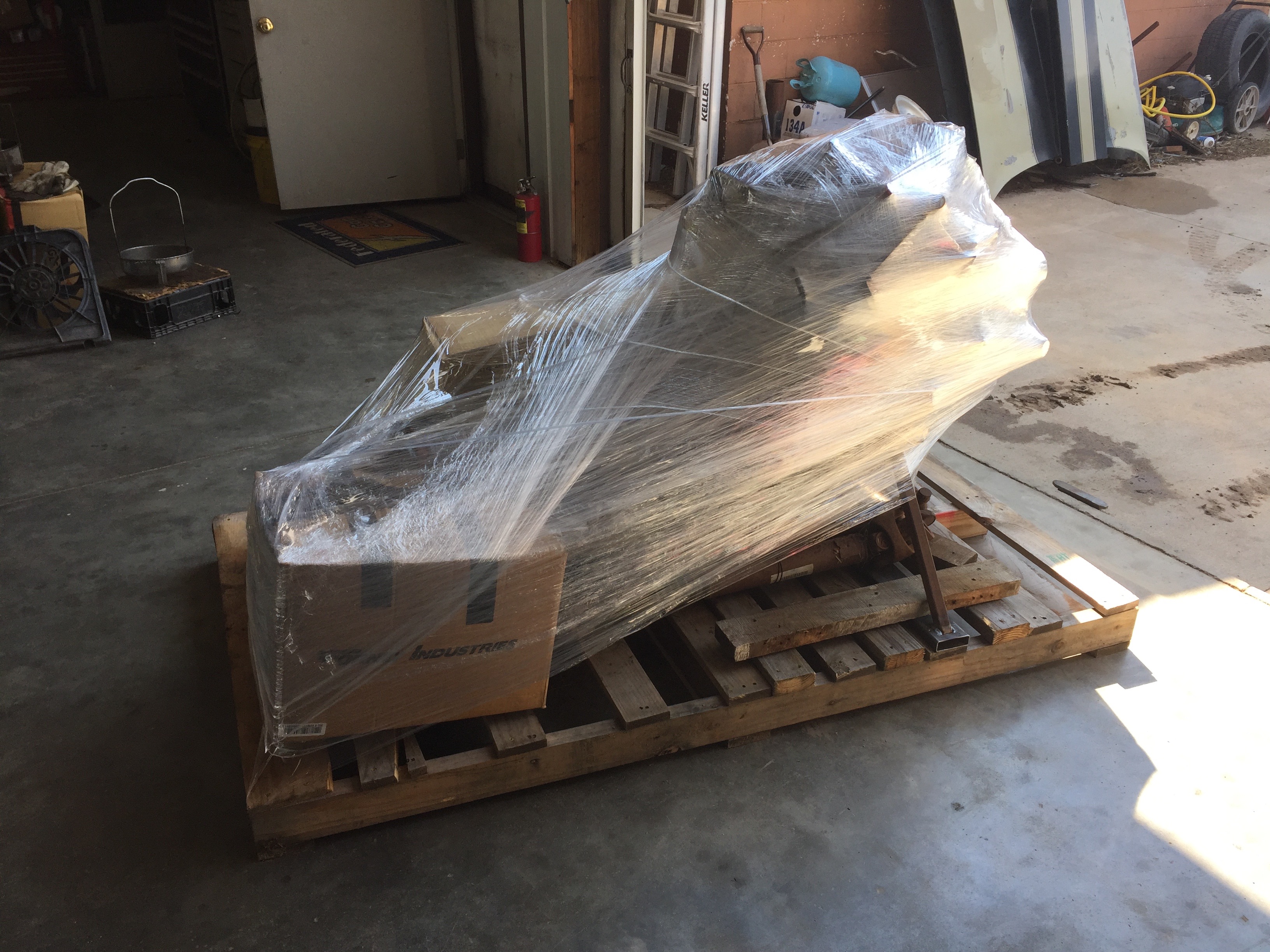

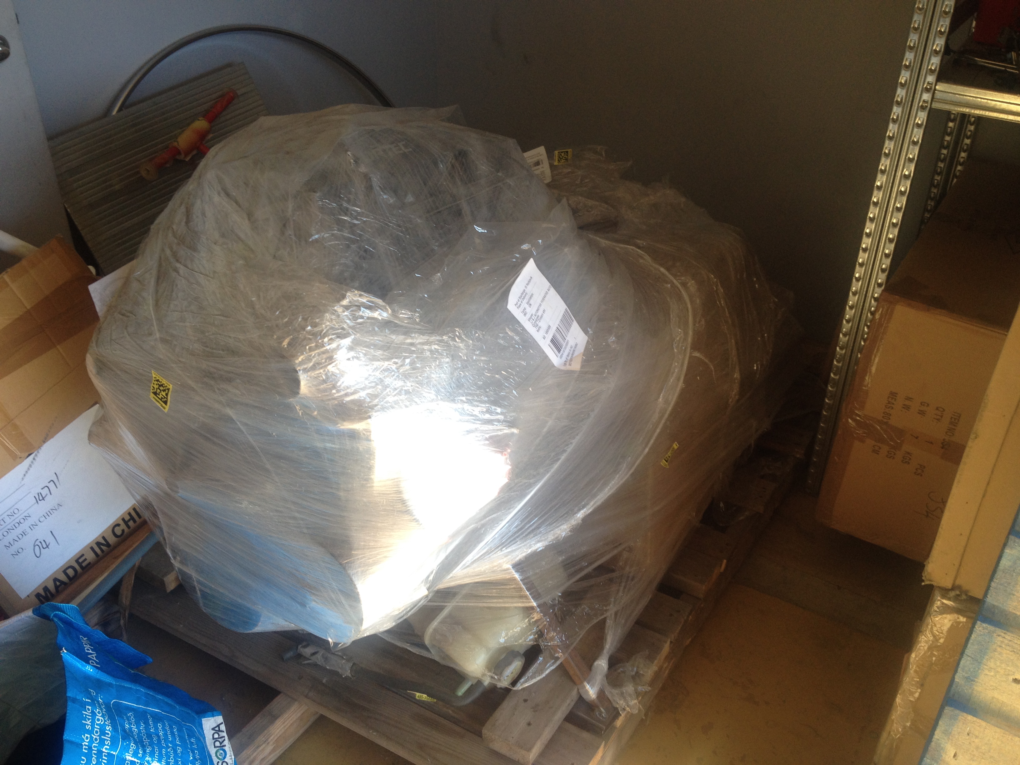

Þetta var 2016 svo var ákveðið að fara aftur til íslands þannig að þessu var pakkað saman á vörubretti með rafkerfi skipt 246 milli kassa í 241

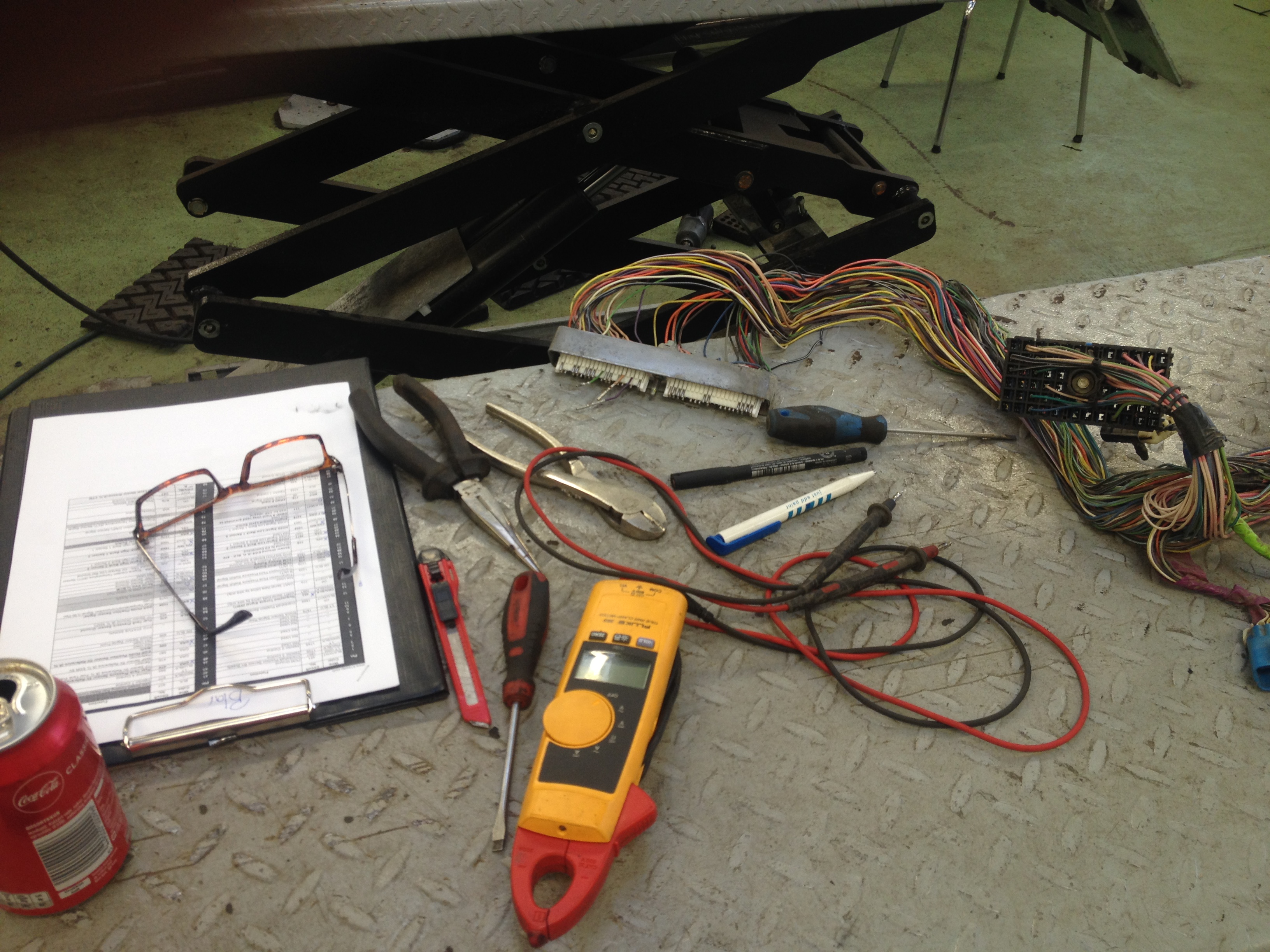

Átti Navöru sem ég ætlaði að setja þetta í en svo eignaðist ég þennan fína Grand Cherokee 2001 að Norðan með úrbrædri 4,7 sem ég kaup óséðan og fæ sendan suður þá er hann í svona svaka legu flottu standi bara smá rið í sílsunum að aftan,
Og það er byrjað að hugsa og hugsa. byrja smá á að grisja rafkerfið.

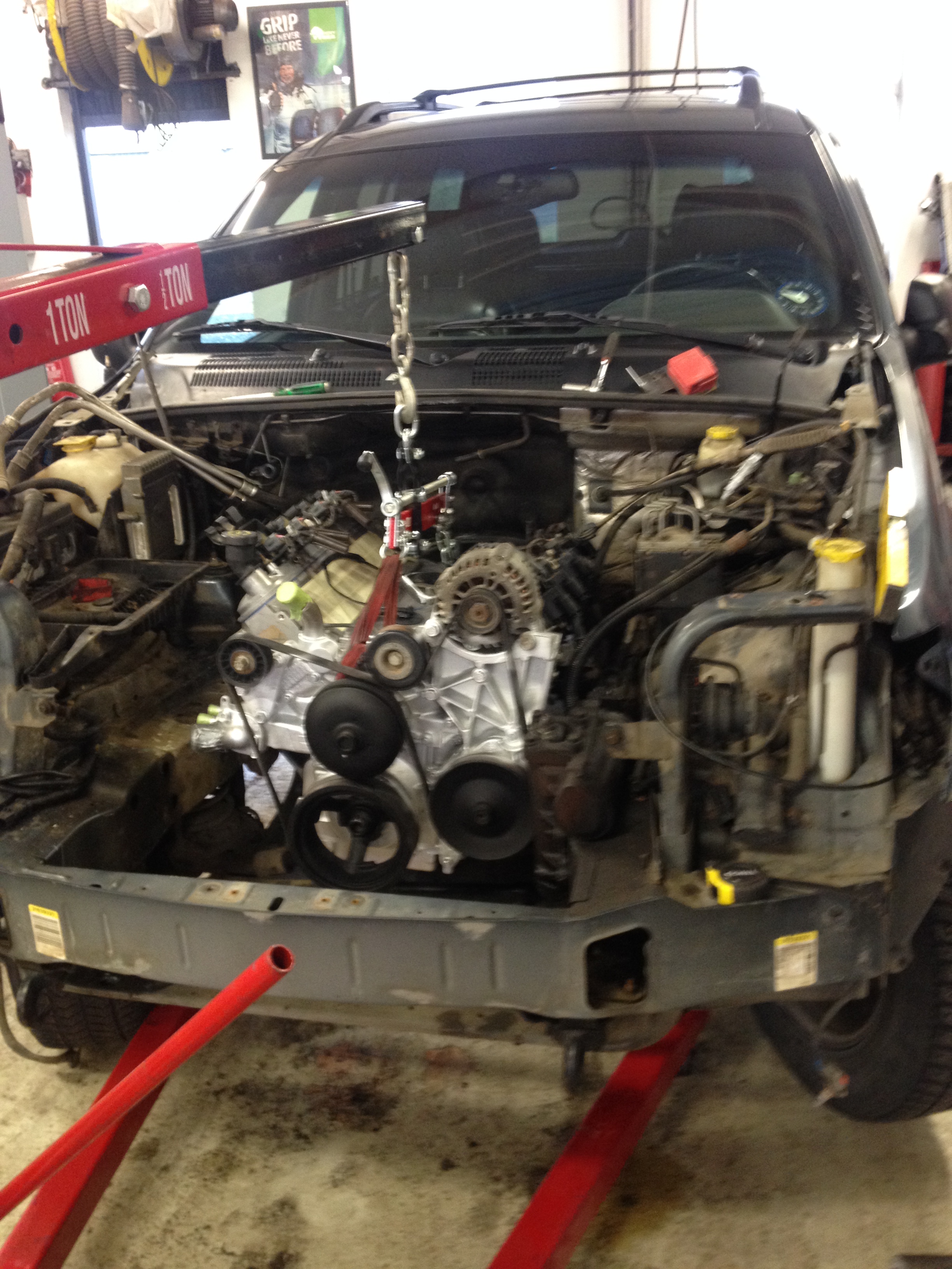

Vélin passaði þegar ég var búin að taka púst greinar og soggrein af.

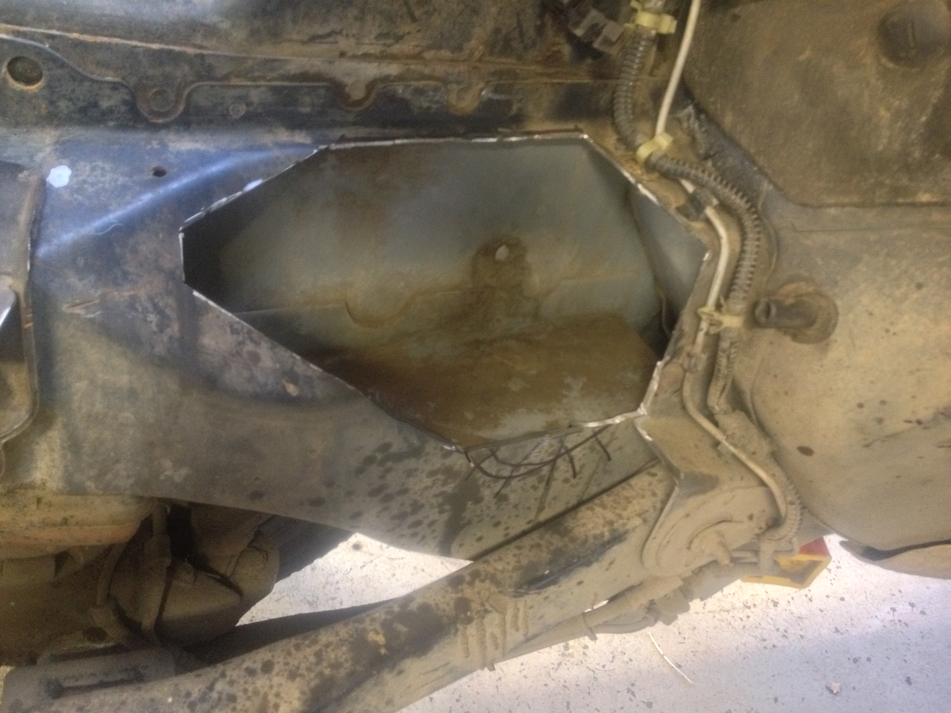

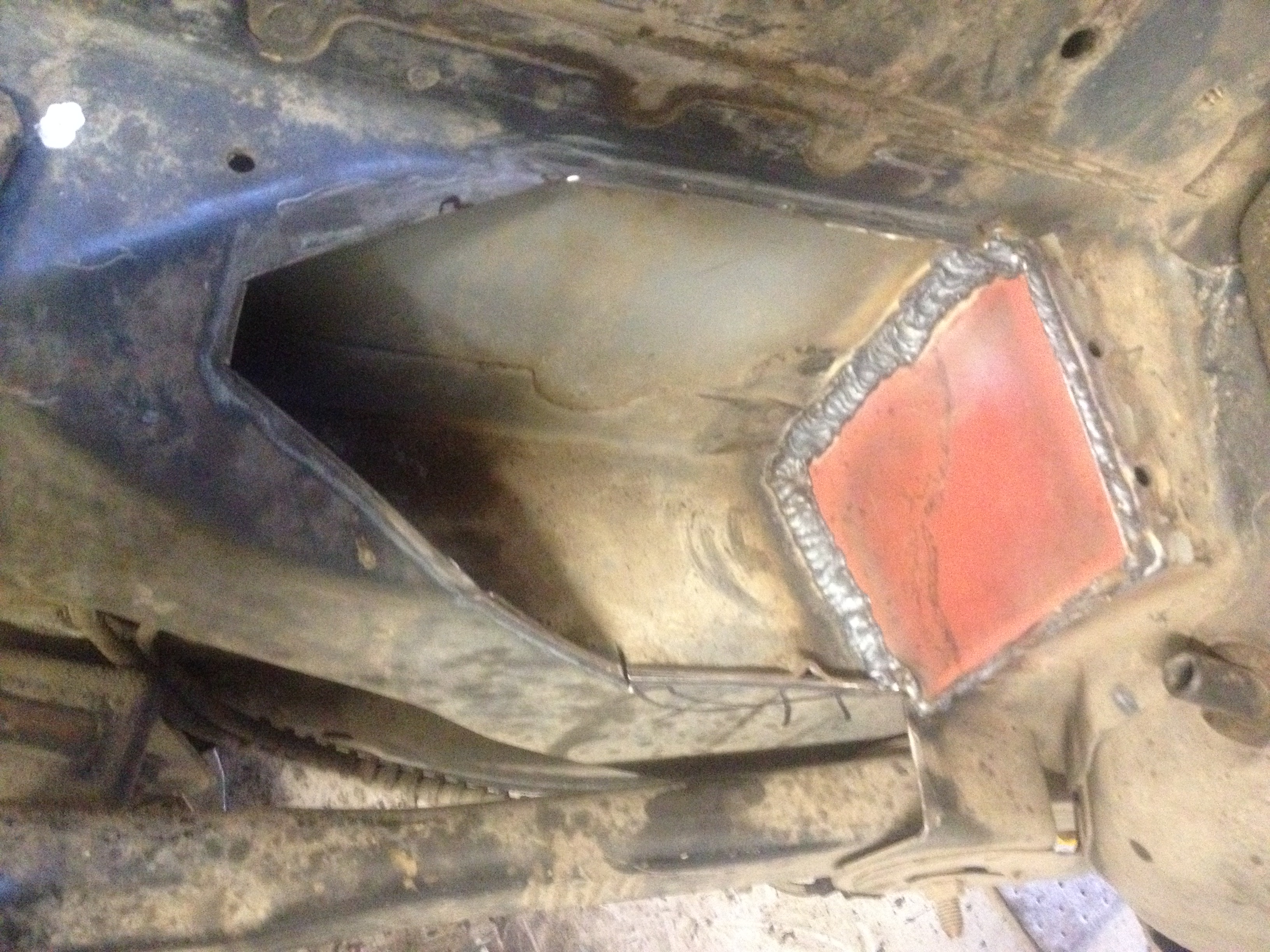

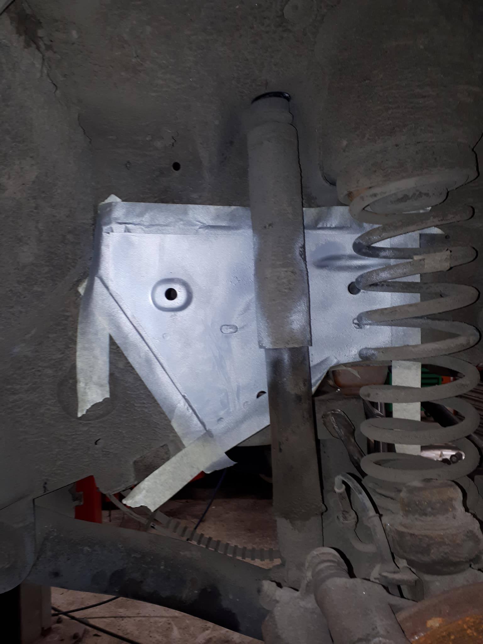

'uff vissi ekkert hvað ég ætti að gera núna nema að byrja að skeraúr og stykja.

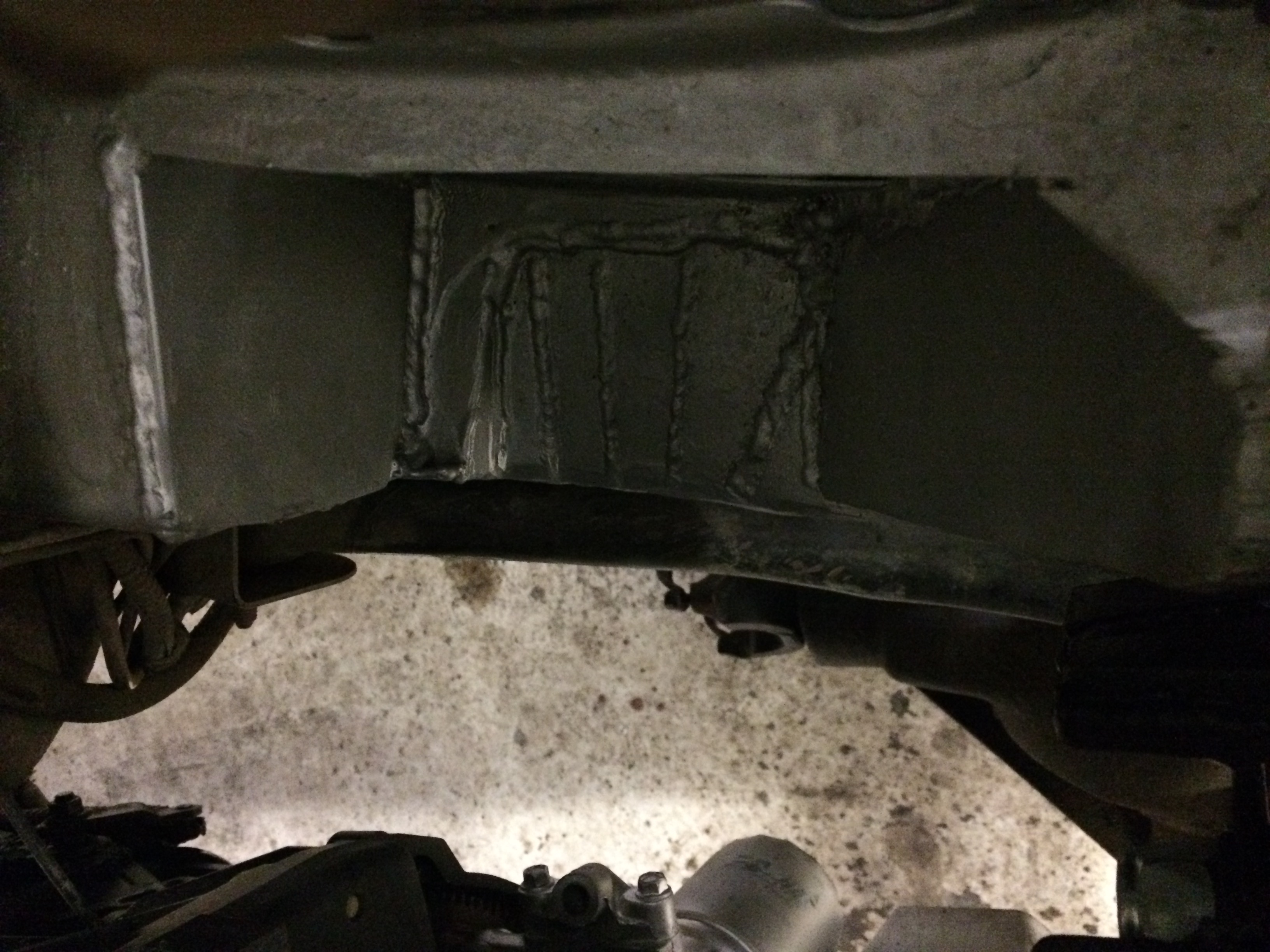

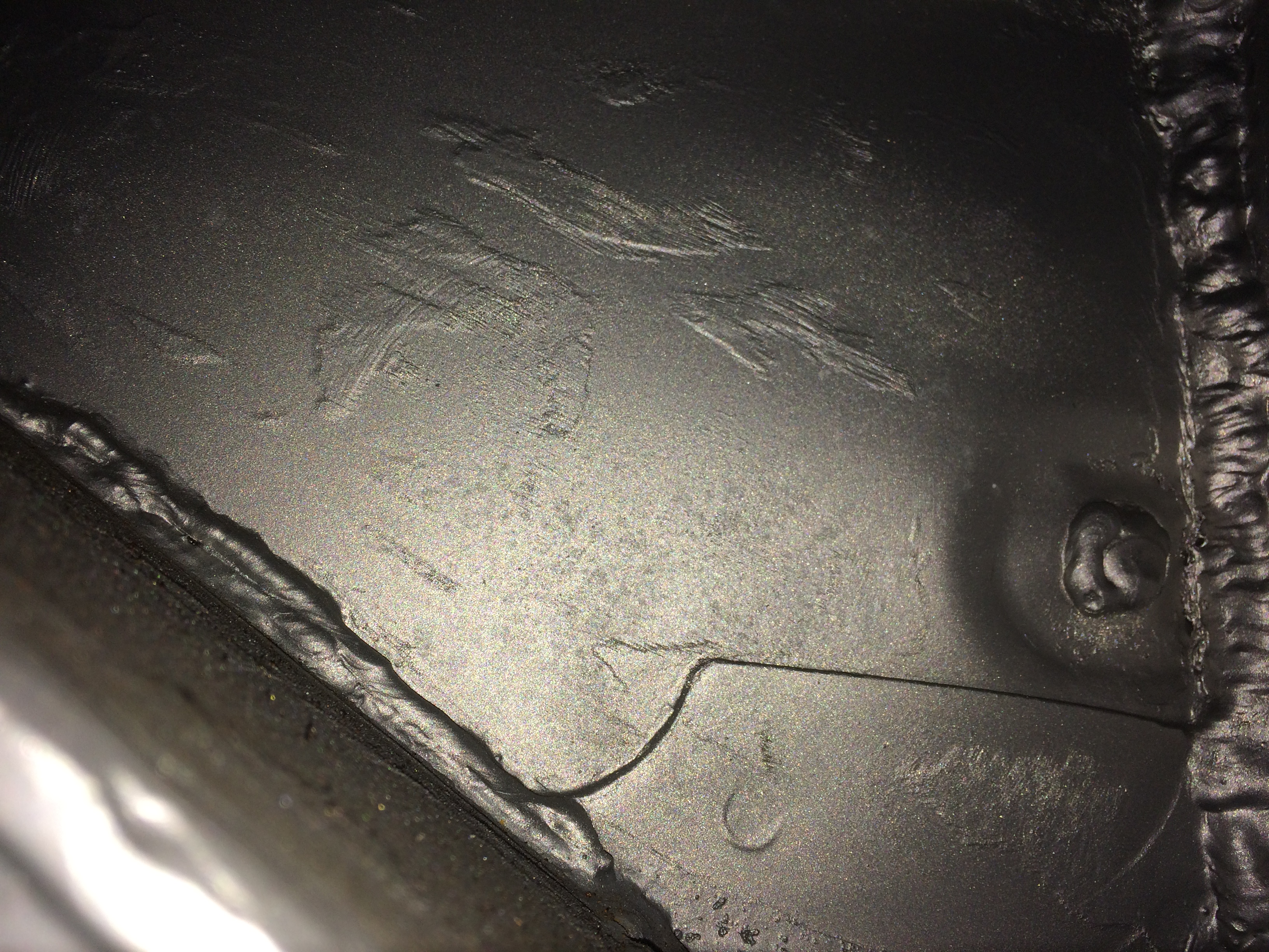

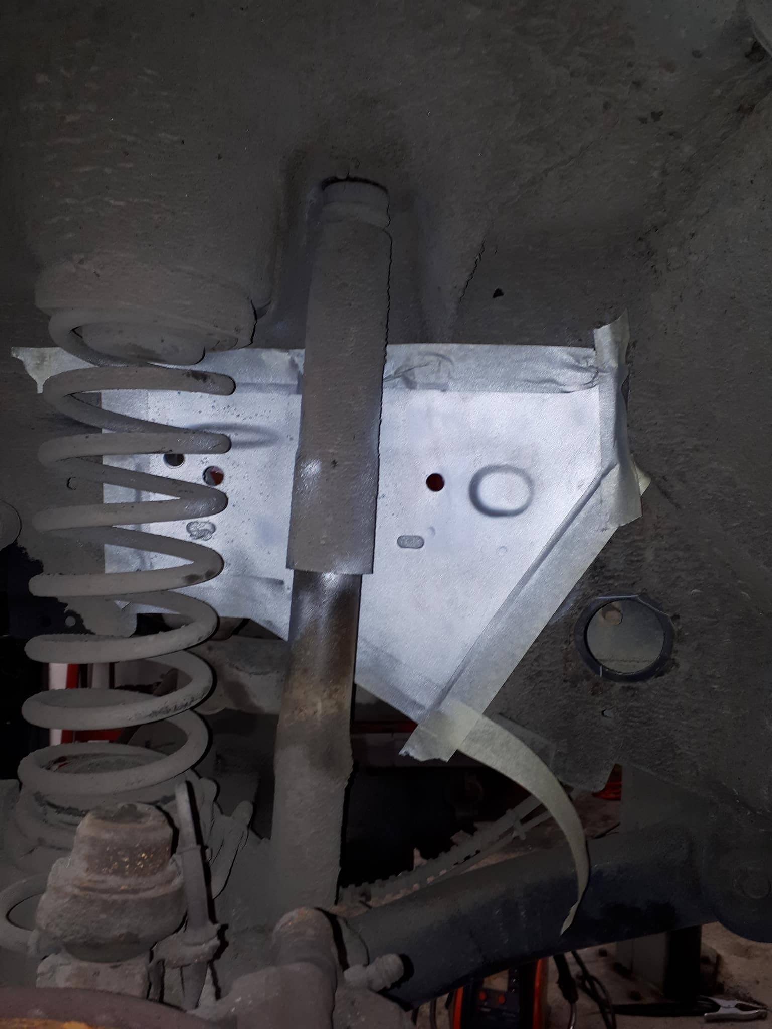

Svo var styrkt að utan líka allt með 5mm

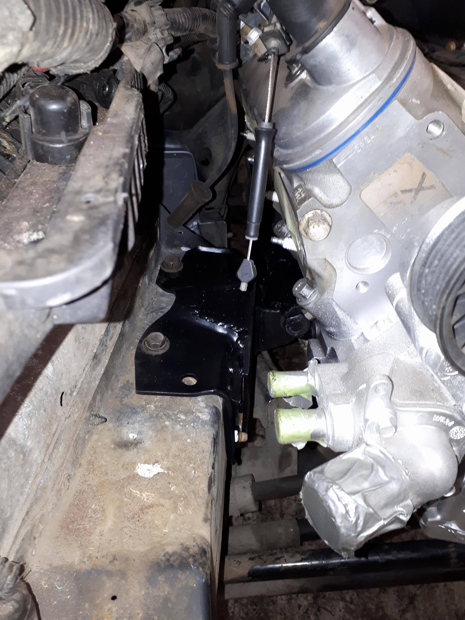

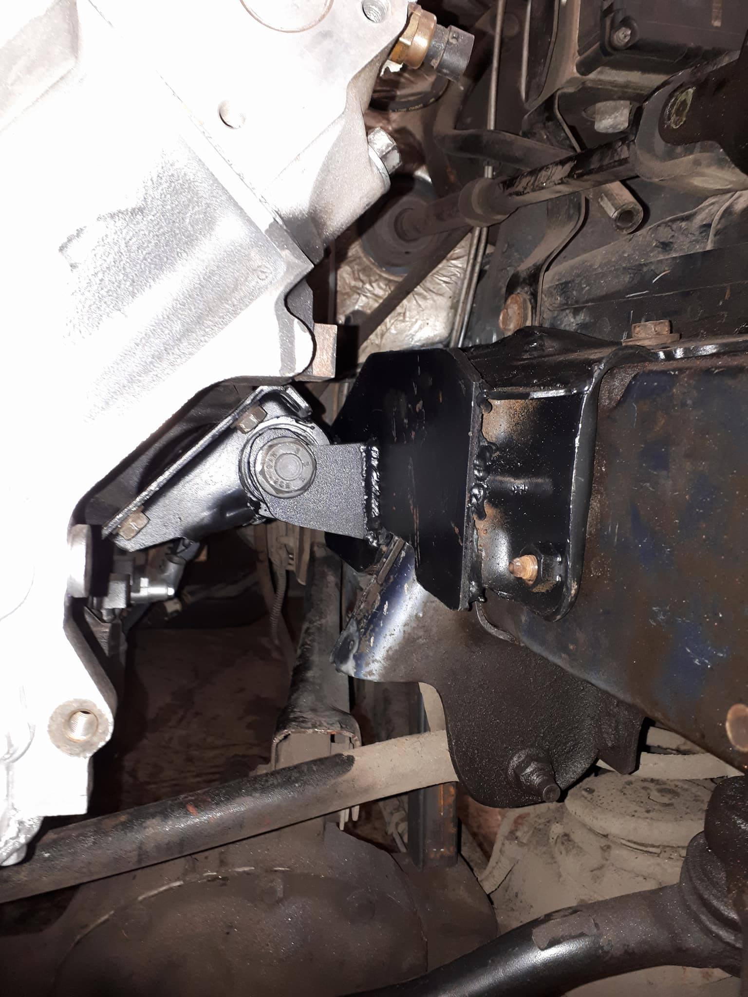

mótor festingar smíðaðar.

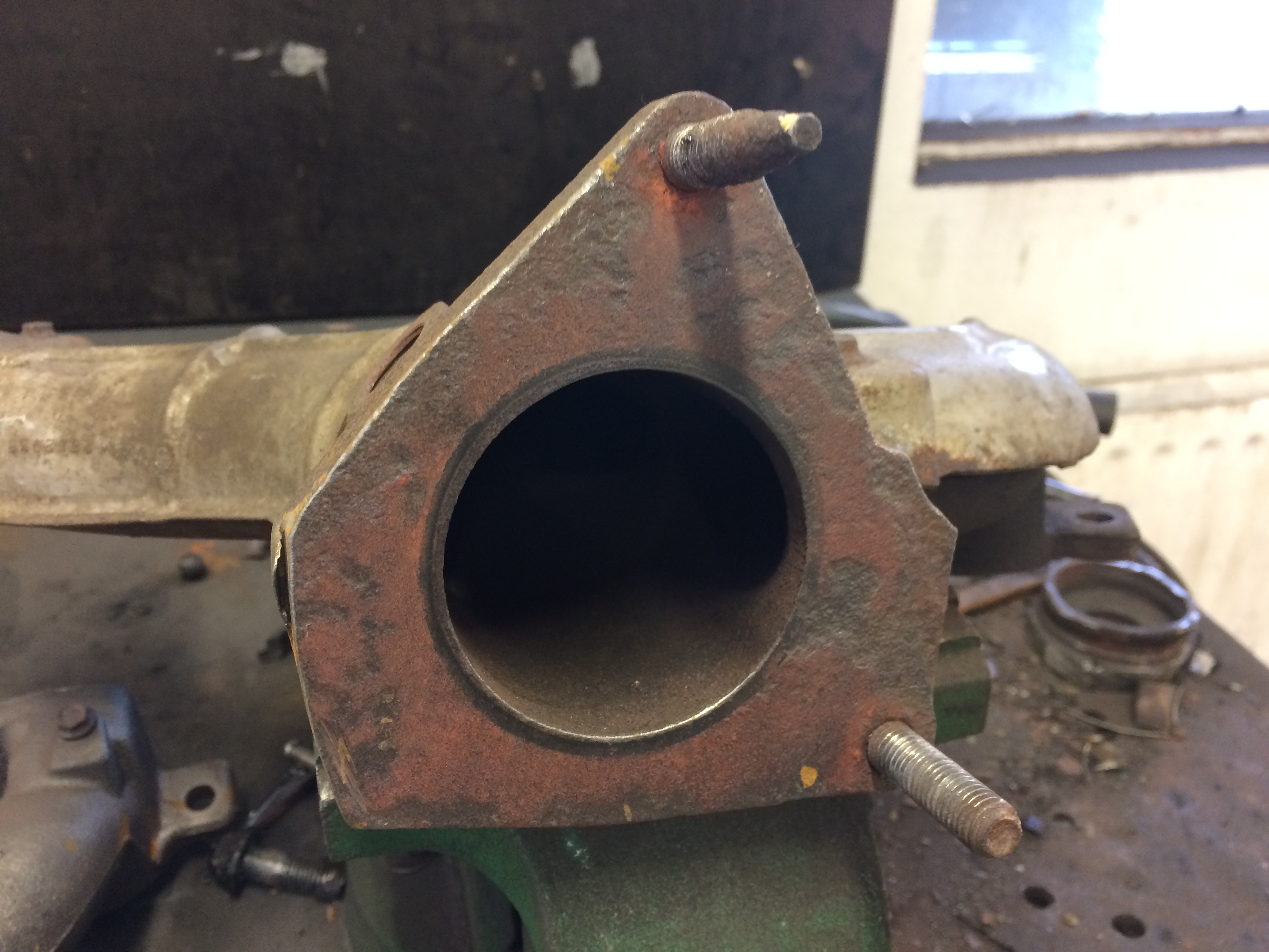

Vélin passaði meira að seigja með háu strucka soggreinina. veit ekki með altinatorinn hvort ég þurfi að taka úr húddinu.
Fékk pústgreinar af gömlum Camaro sem eru nær vélinni skar hlunk af hægri þar sem loftdælan dældi inn á.
og er að snirta flansan vinstrameiginn þar sem hann er asnalega stór.

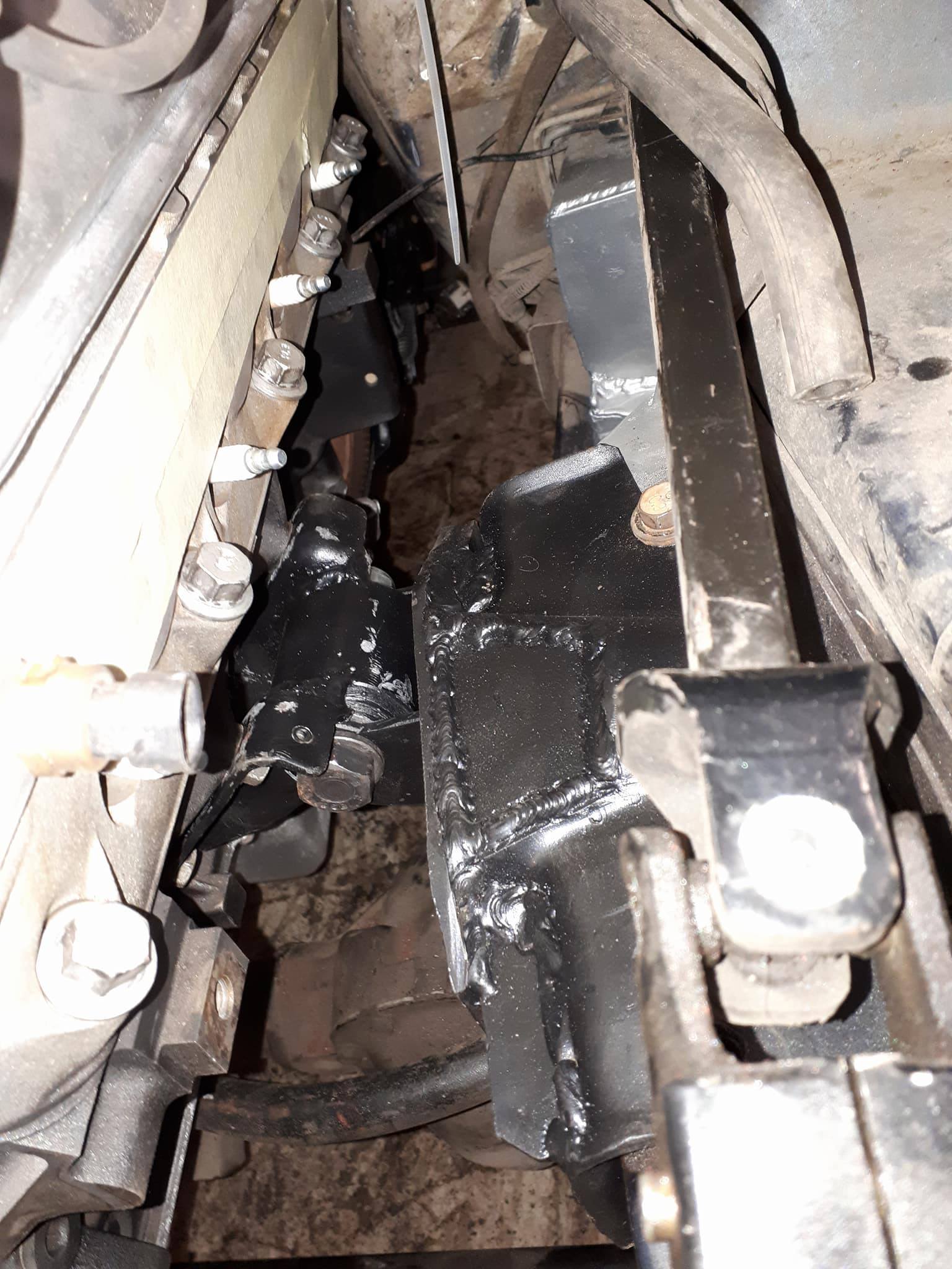

Við að setja vélina svona neðarlega til að koma soggreinini á þá rekst pannan í stýristöng og .verstífuna þannig að það eru kubbar frá hásingu upp í grind svo að hann fjaðri ekki nyður.
