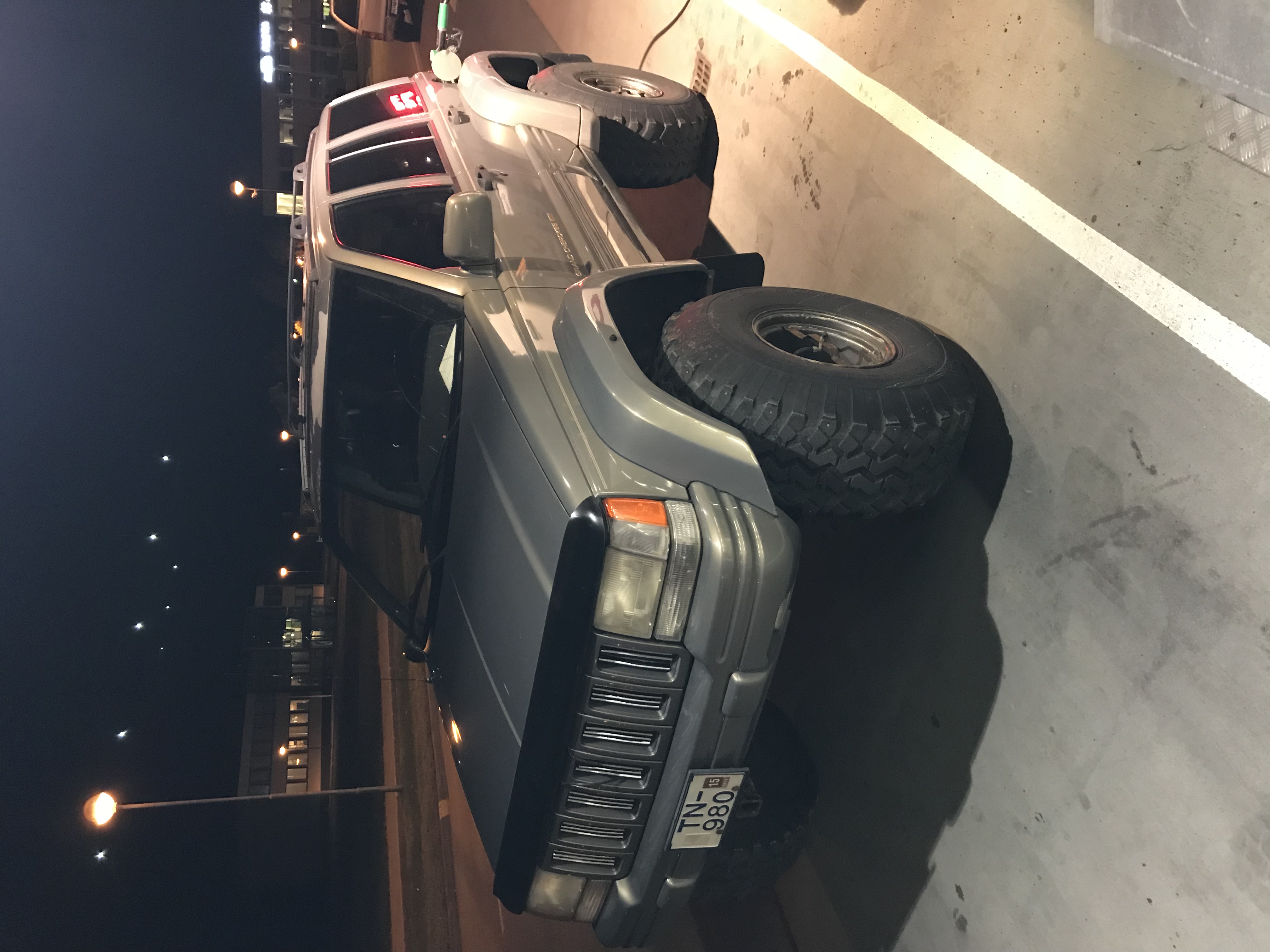

Ég ætla að bú til smá þráð um jeppa sem ég festi nýverið kaup á. Um er að ræða Grand Cherokee sem stendur á 38” Mudder. Hann er á hásingum undan XJ, D30R að framan með 4.88 hlutföll og ARB loftlás, en D44 að aftan með sama búnað. Vélbúnaður er 5.2 Magnum sem skilar honum ágætlega áfram en aftan á henni er svo sjálfskipting og NP242 millikassi.
Hugmyndin er að fara vel yfir bílinn og gera hann betri.
Læt nokkrar myndir fylgja.

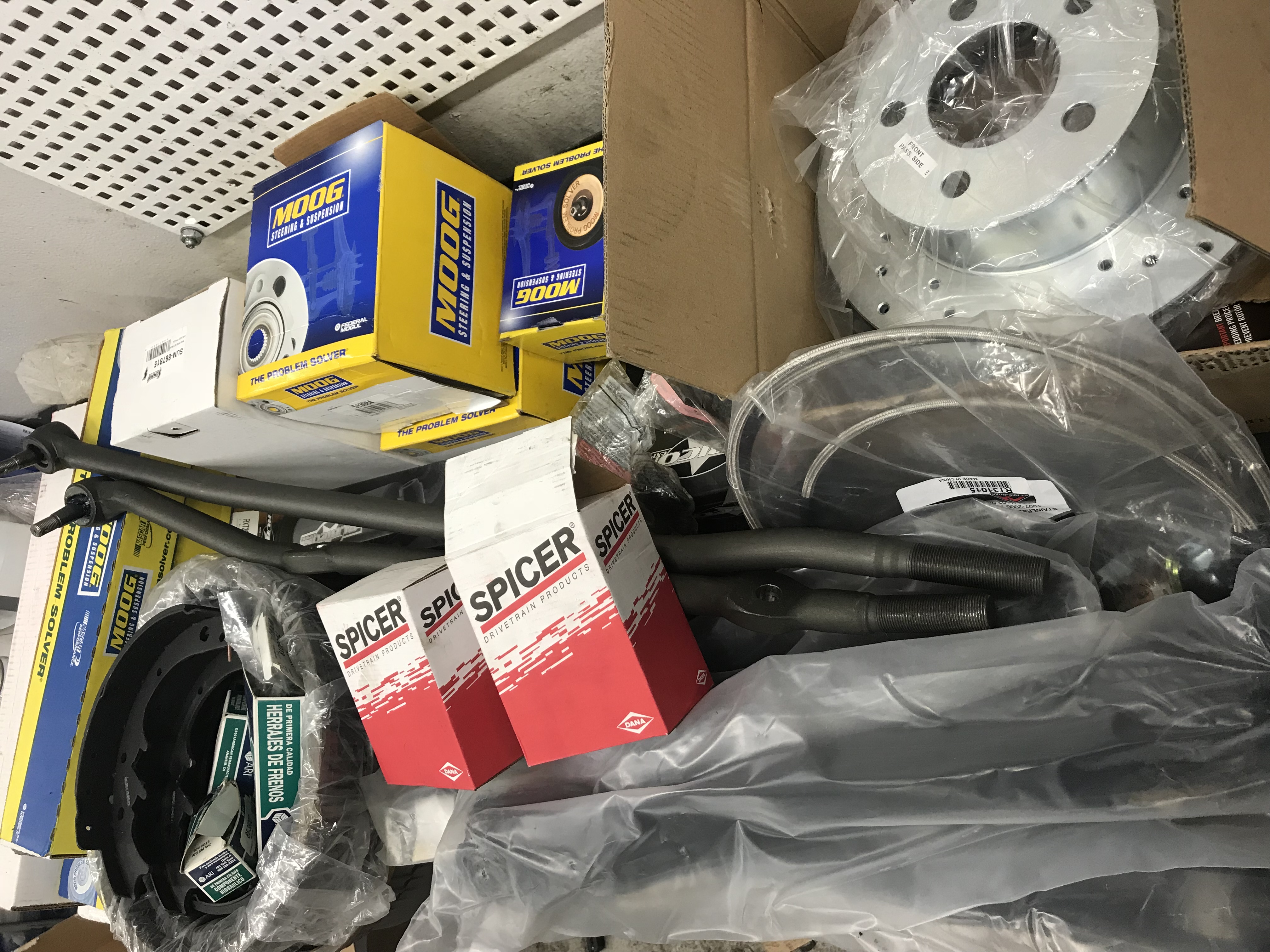

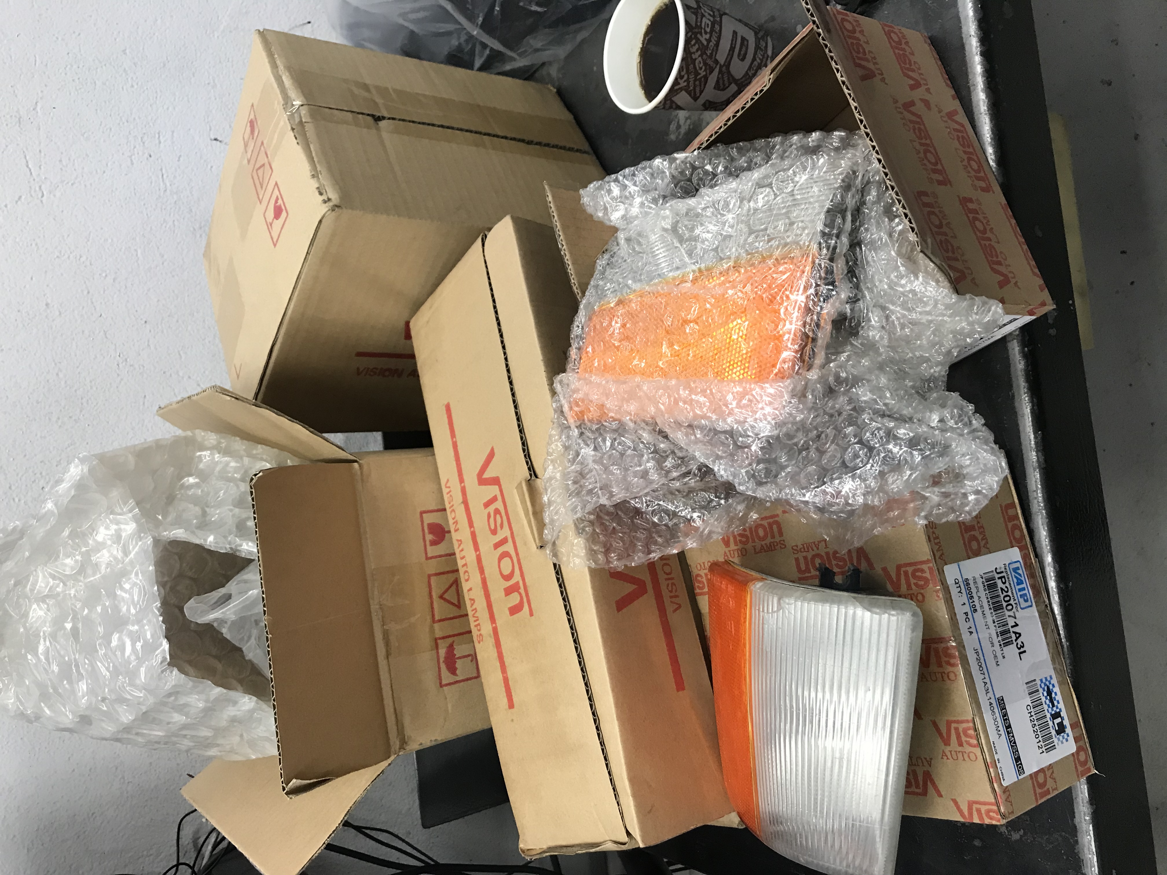

Sendingin sem ég fékk frá Bandaríkjunum um daginn. Næstu vikur fara í að koma þessum hlutum fyrir.

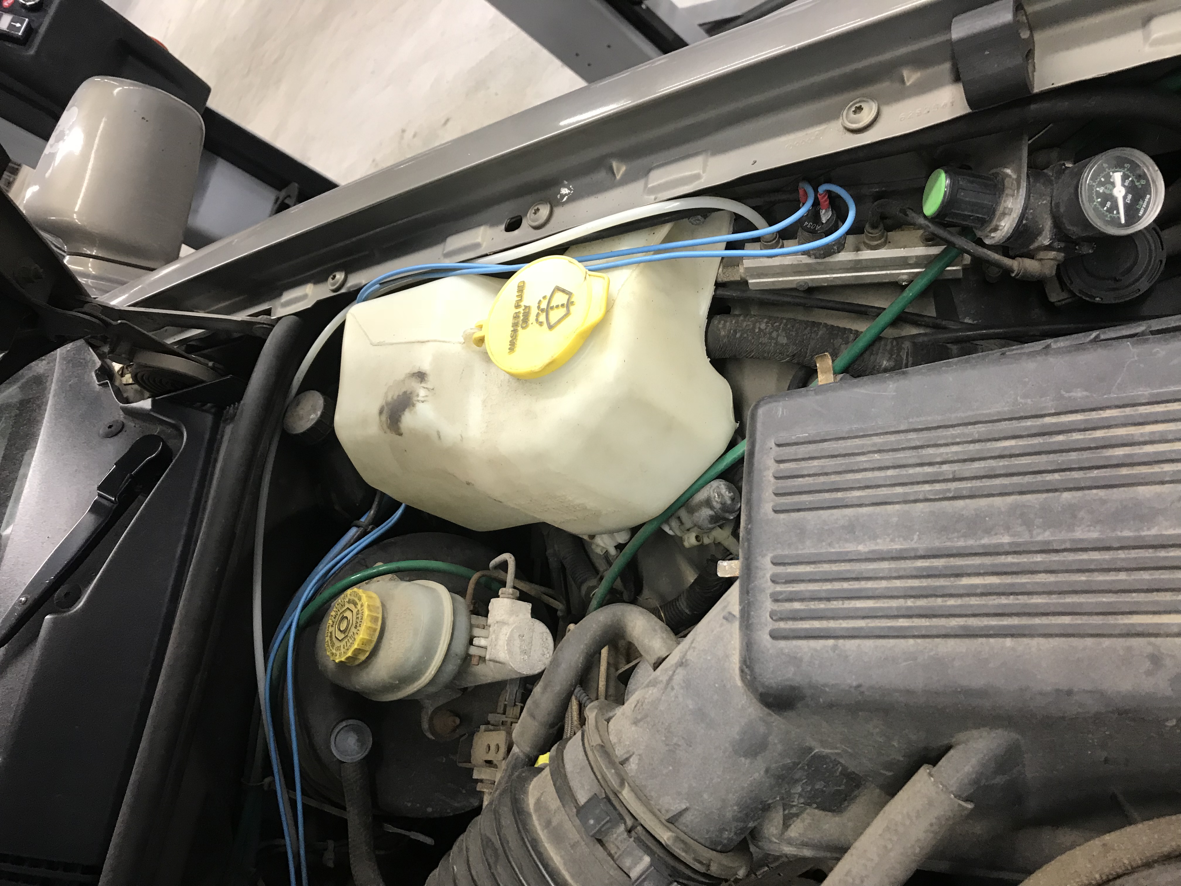

Hérna þarf að taka til og gera snyrtilegt.

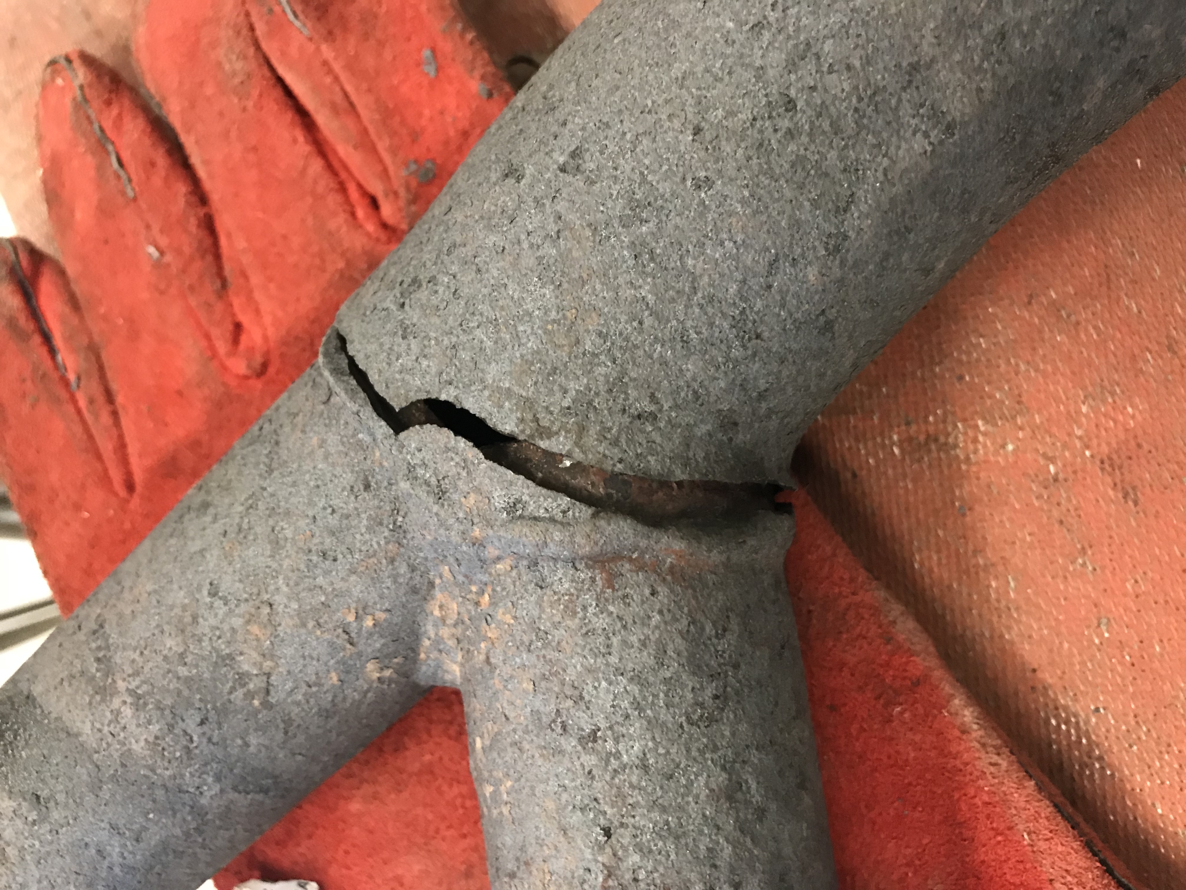

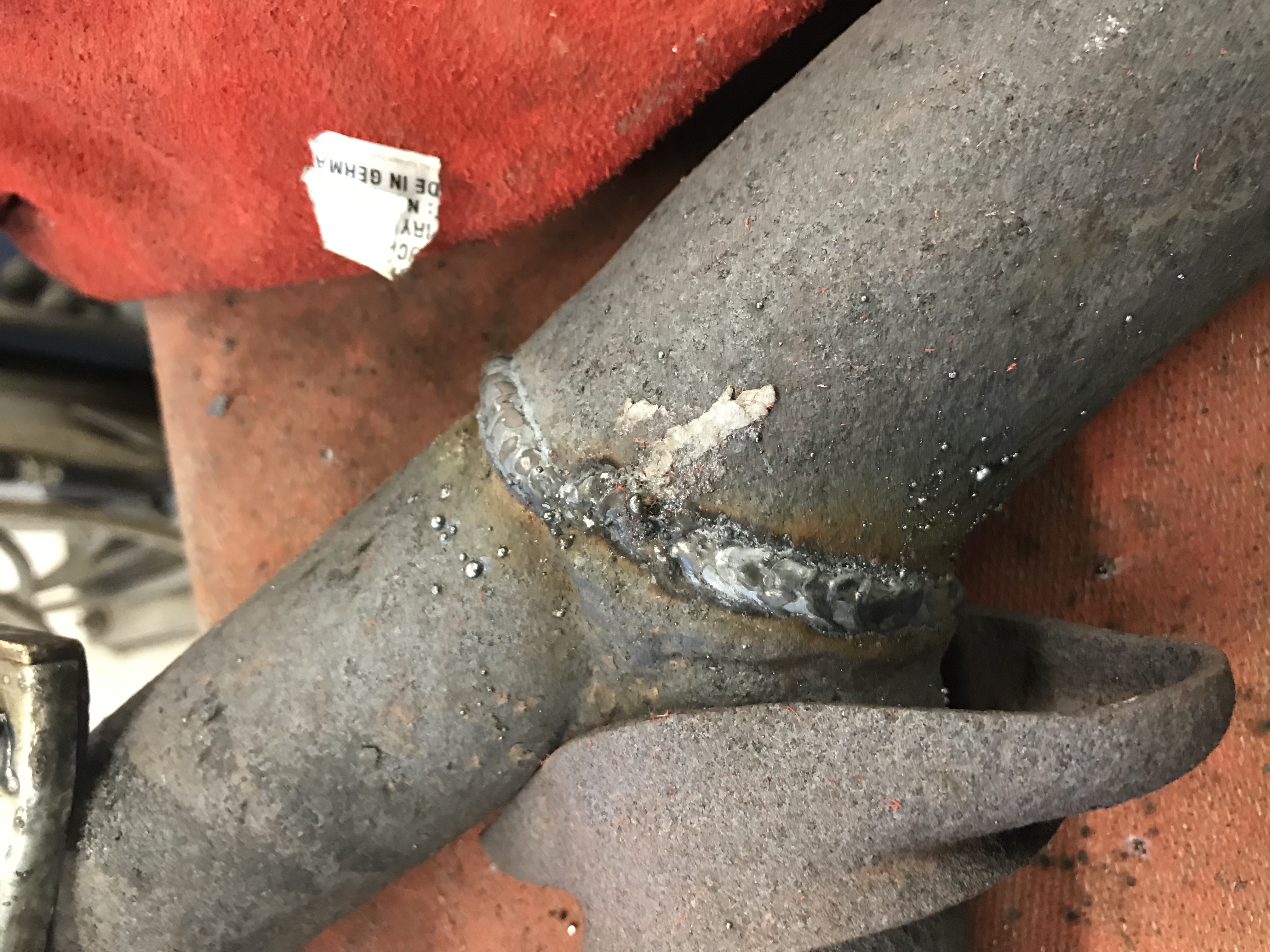

Y-pípan frá pústgreinum sprungin.

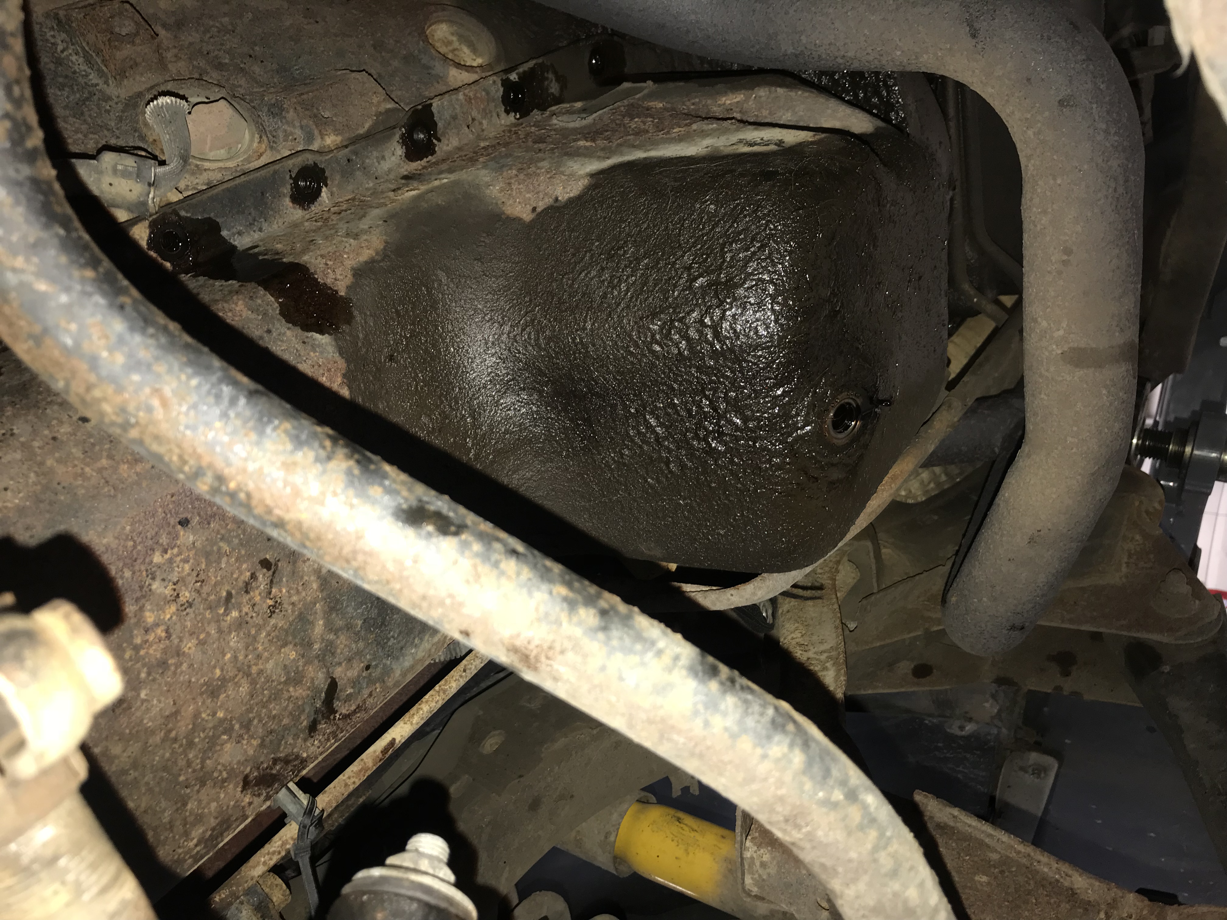

Olípannan orðin ryðguð og farin að leka.

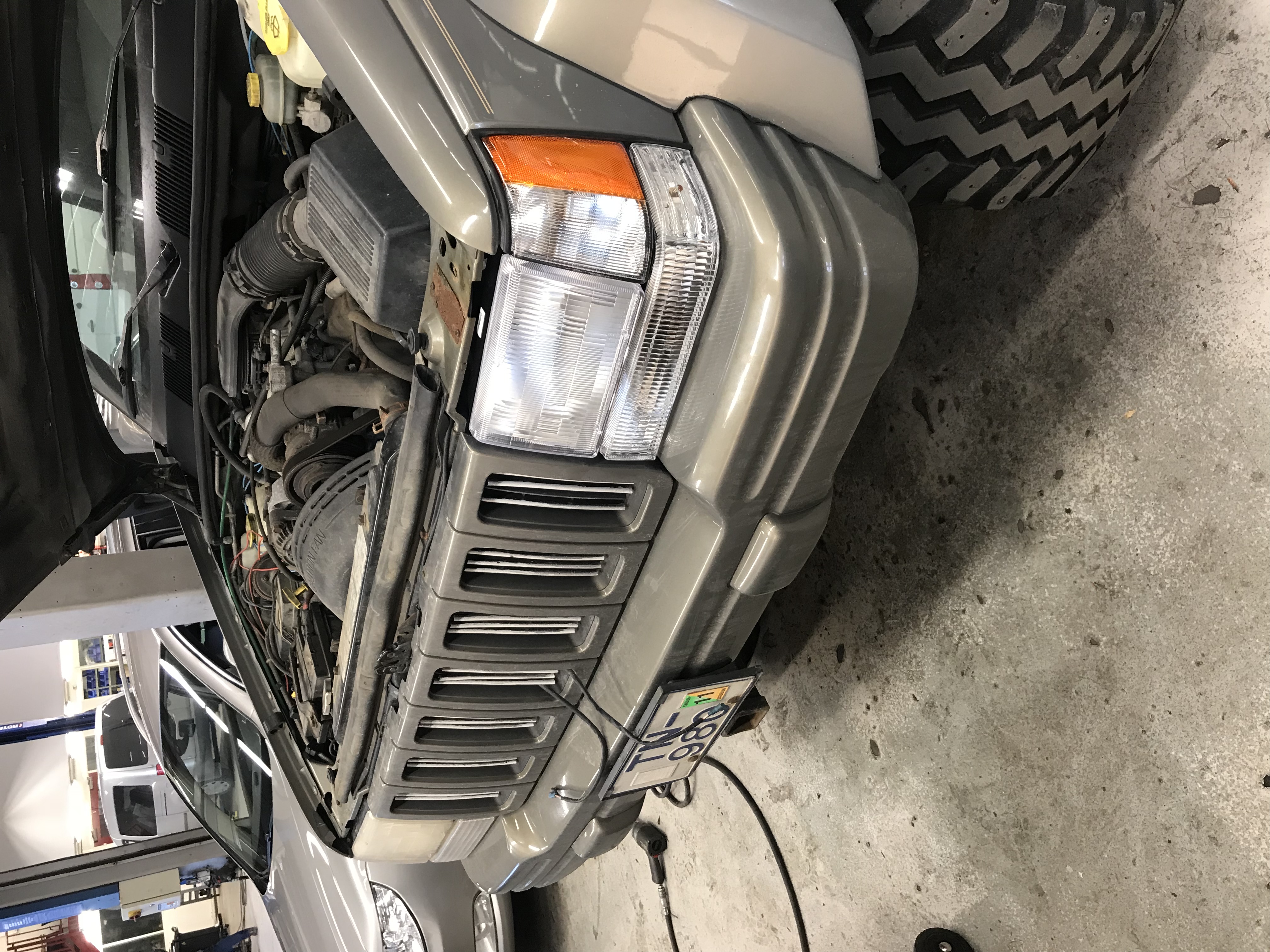

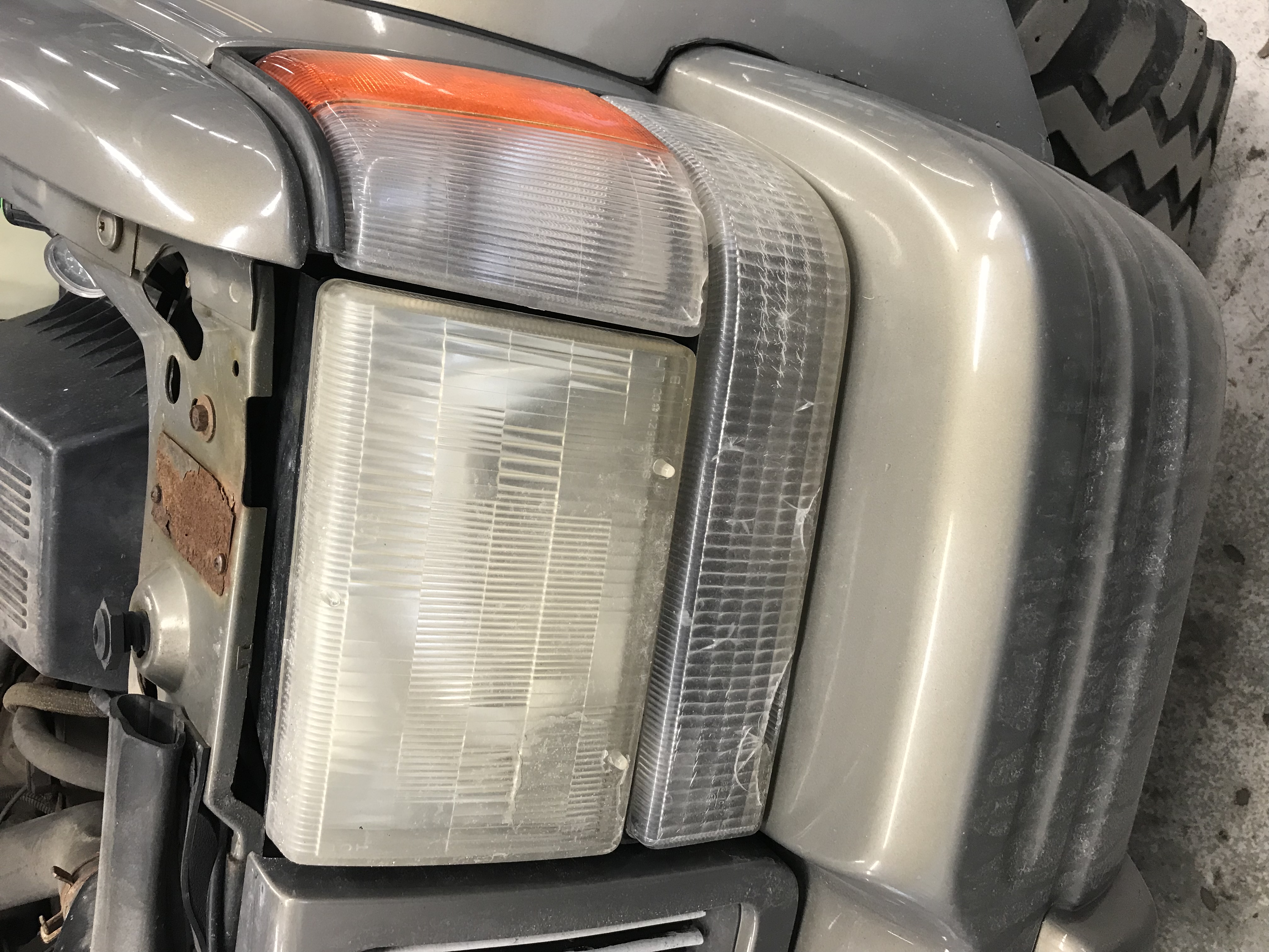

Allur annar með nýju ljósin.

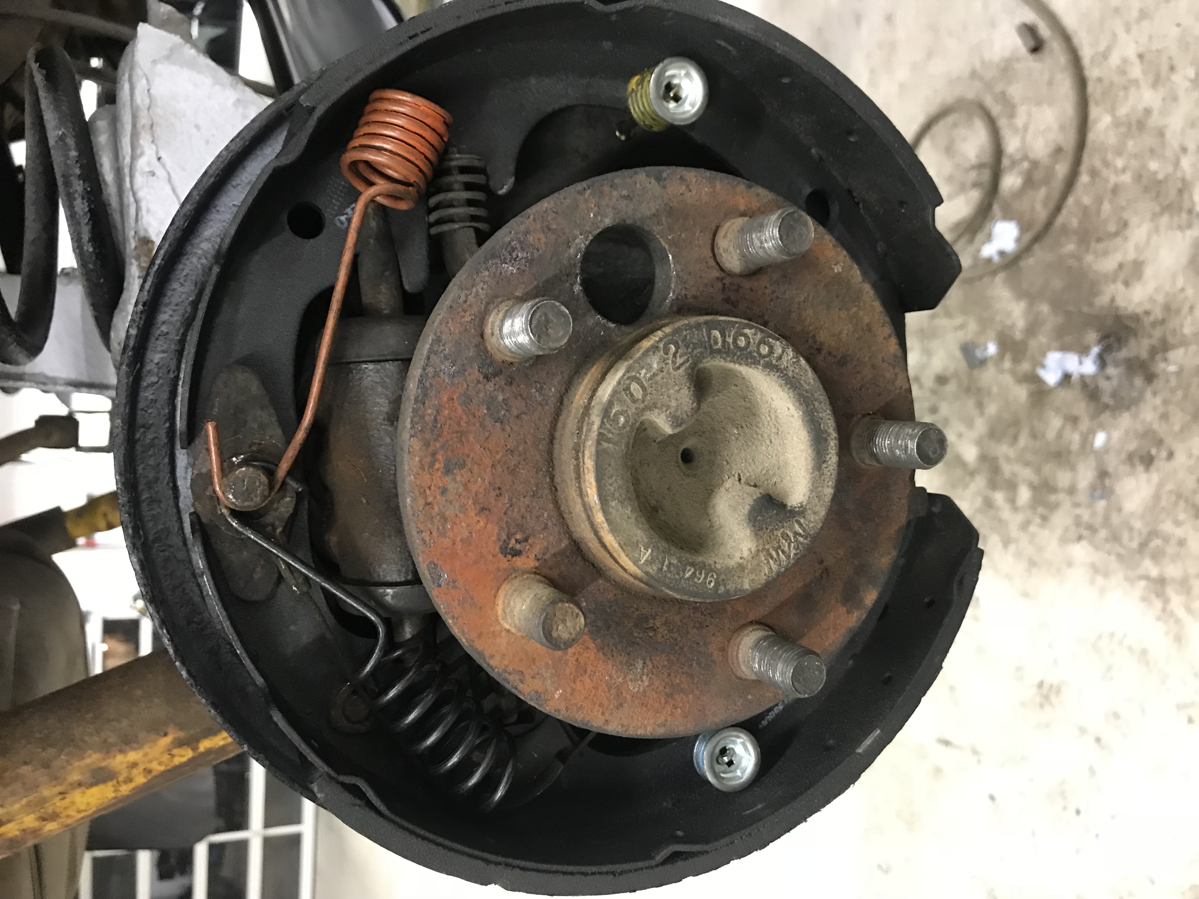

Ný olíupanna, bremsuskálar og borðar.
Öll ljósin ný

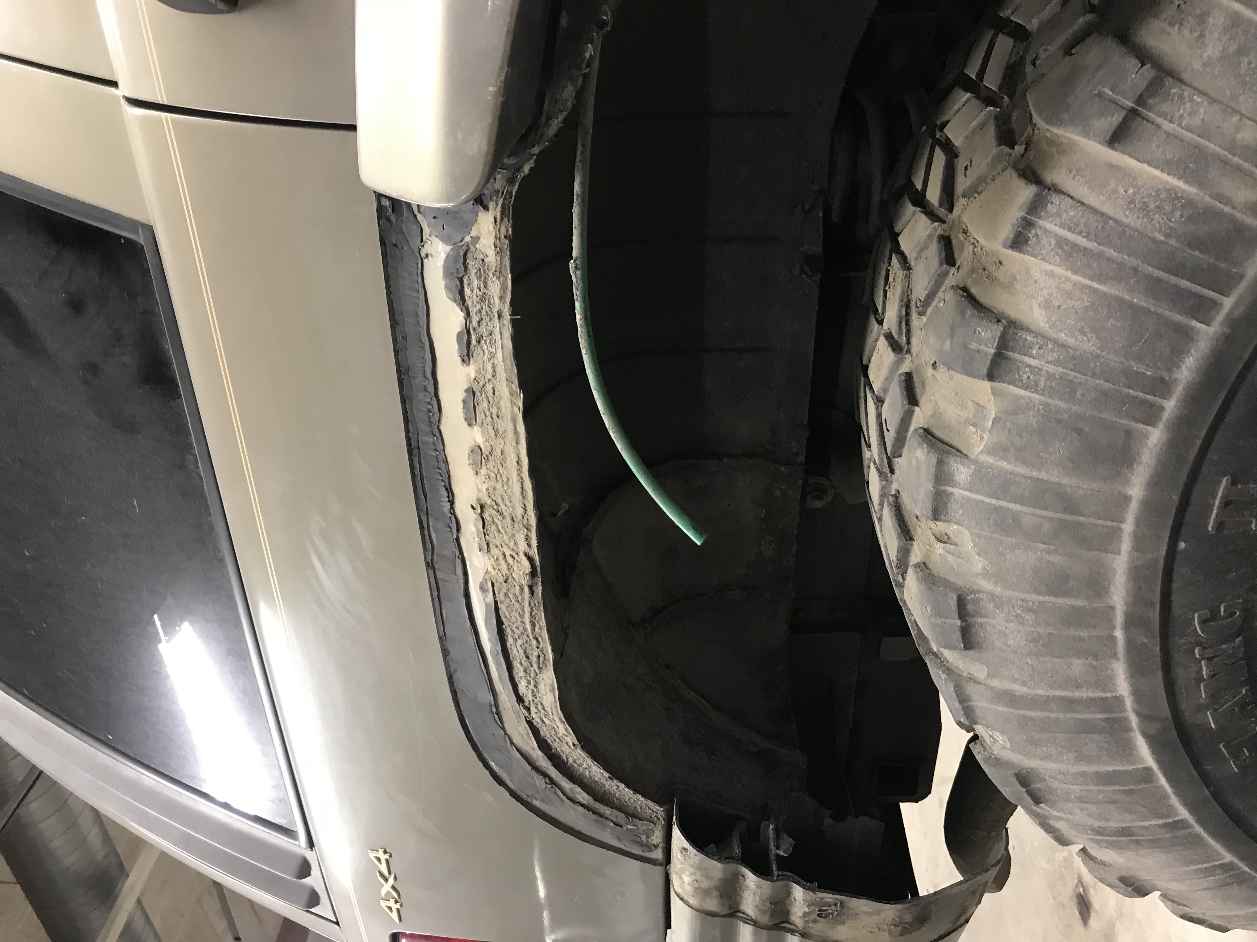

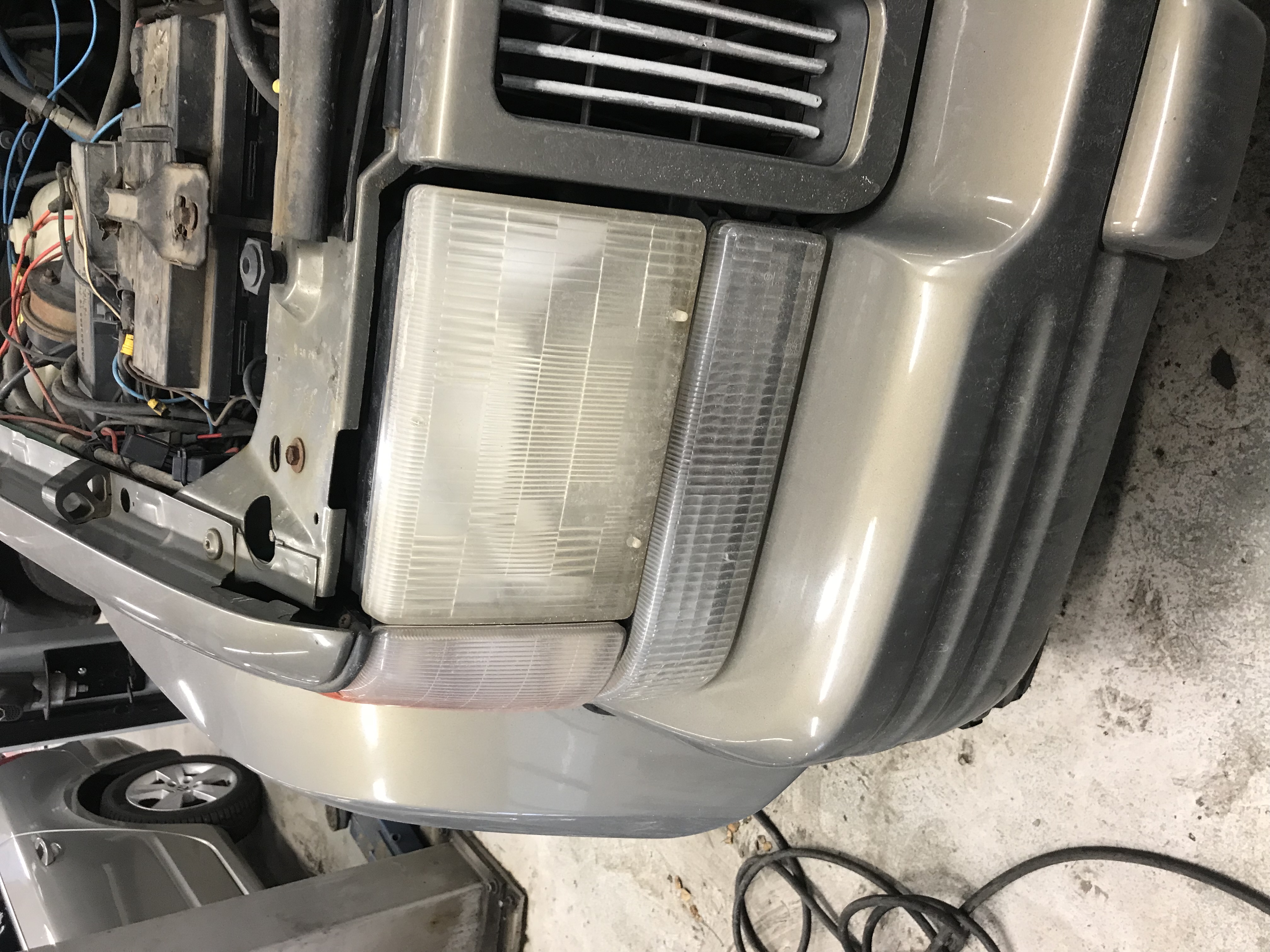

Ljósin orðin mött og sprungin.

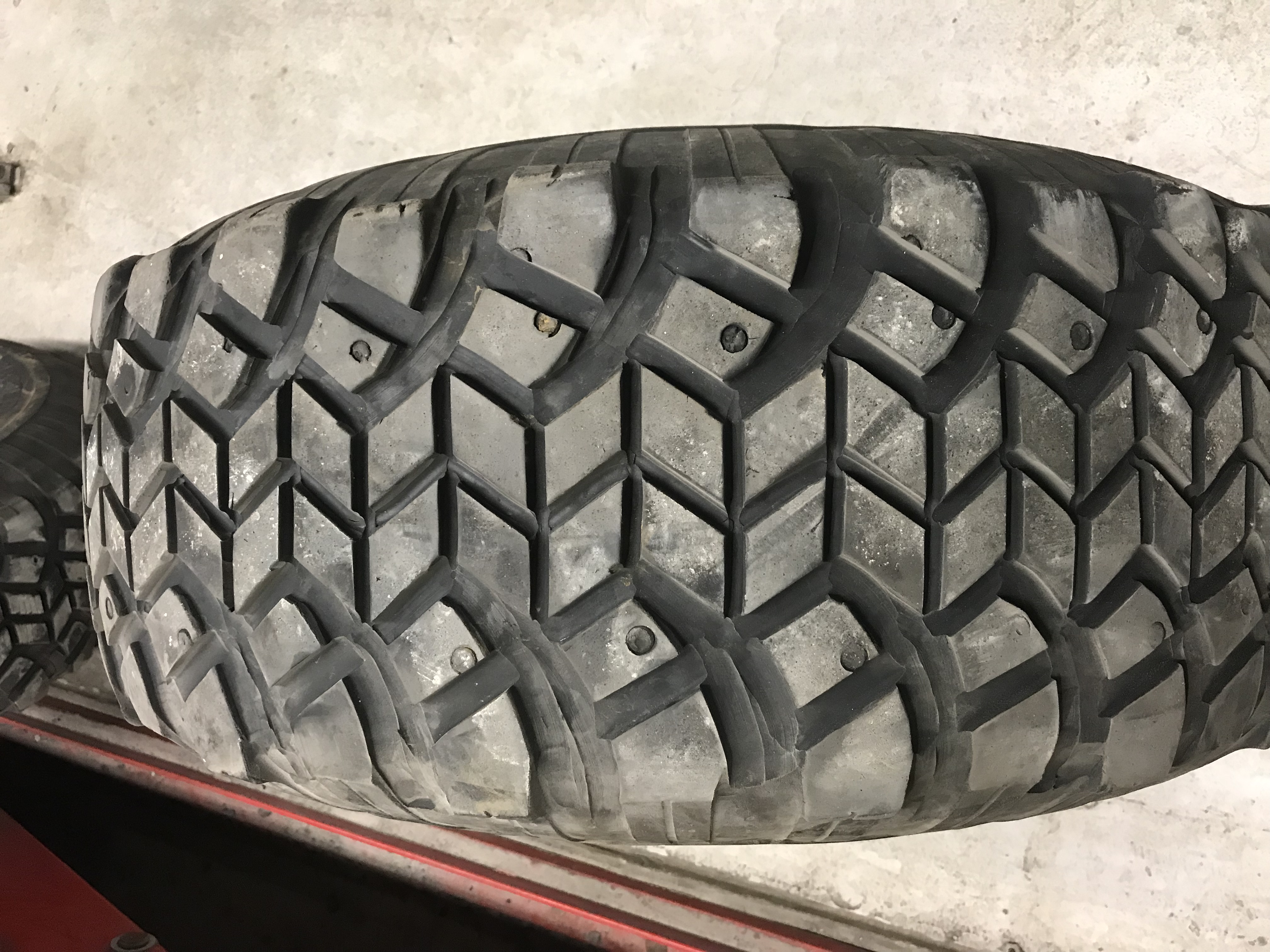

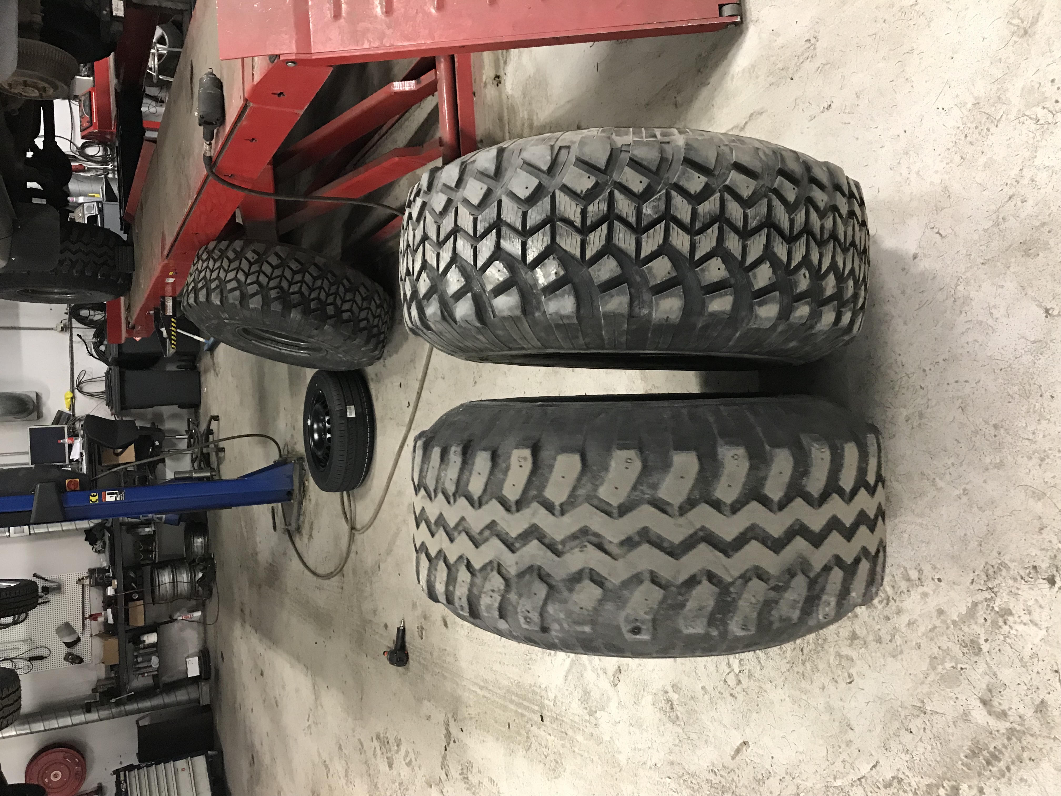

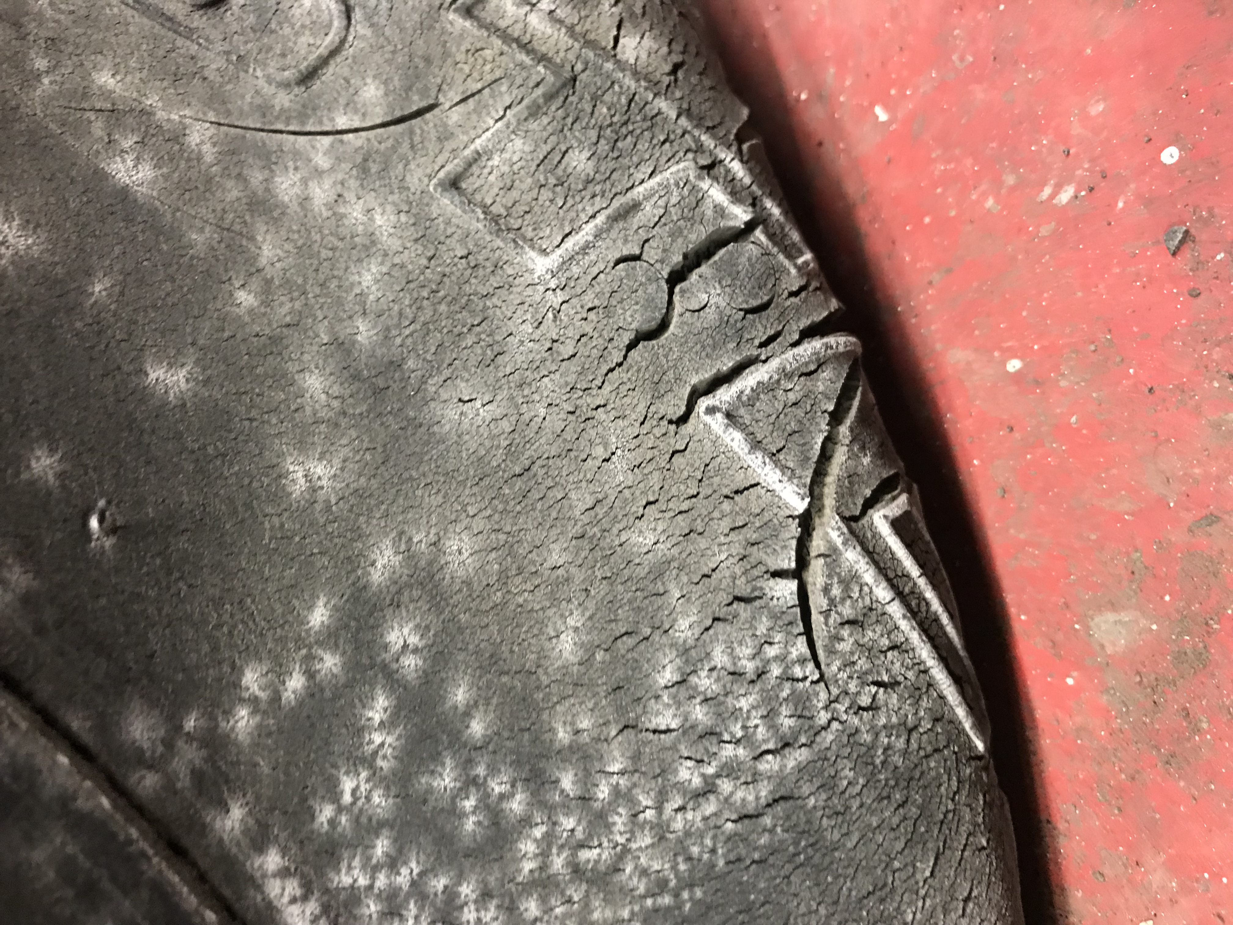

Helvítis Mudderinn sveik mig í dag, fór að mígleka með sprungu á hliðinni á einu dekkinu. Sem betur fer átti ég varagang af GH á 12” breiðum felgum. Hann er nú samt hálf asnalegur svona.
Hér eru dekkin til samanurðar. 12” vs 14”
15x12 felgur með valsaða kanta og orginal backspace
38” GH sem búið er að skera slatta
Helvíti morkið og ljótt
Allt flatt

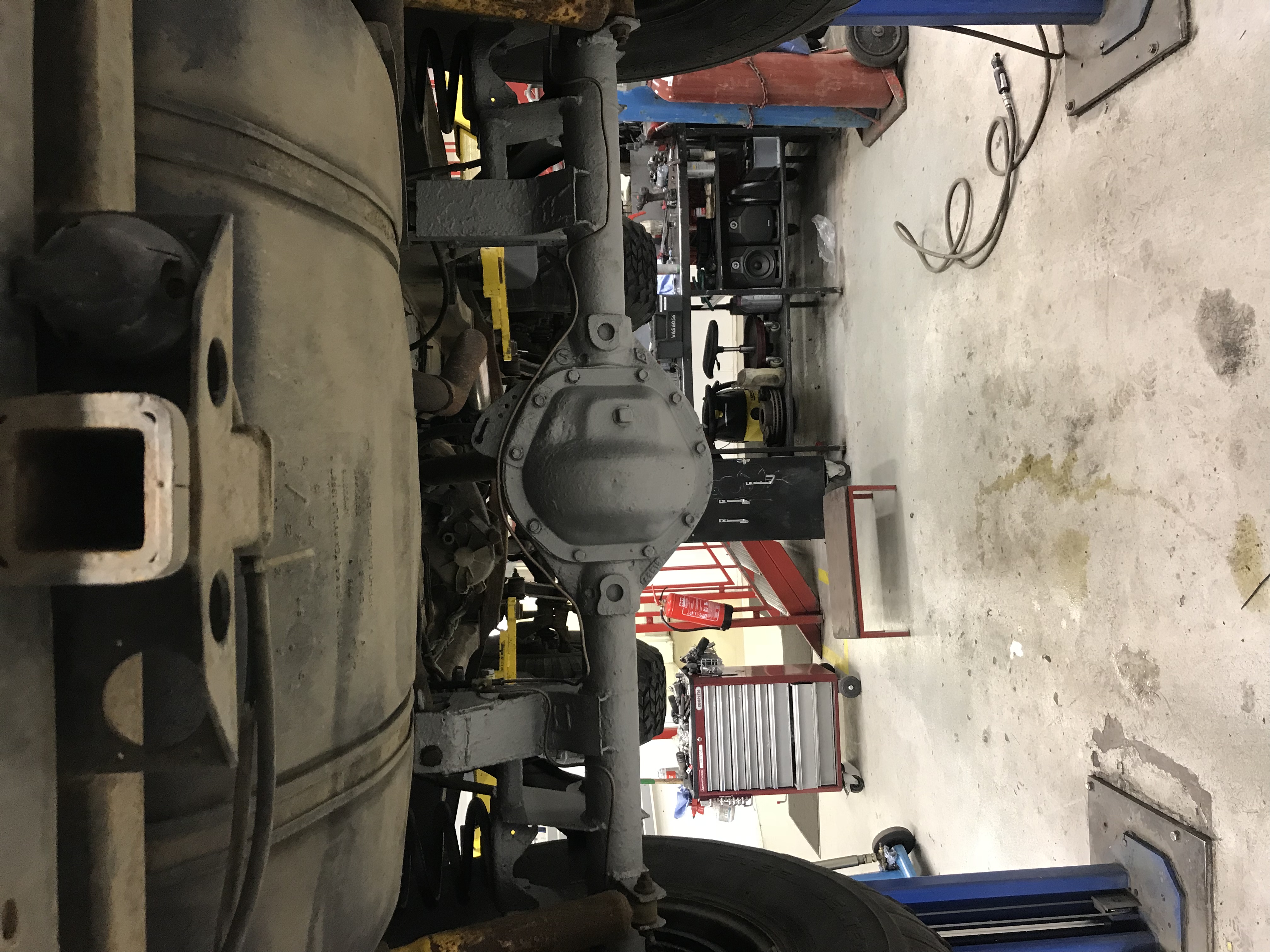

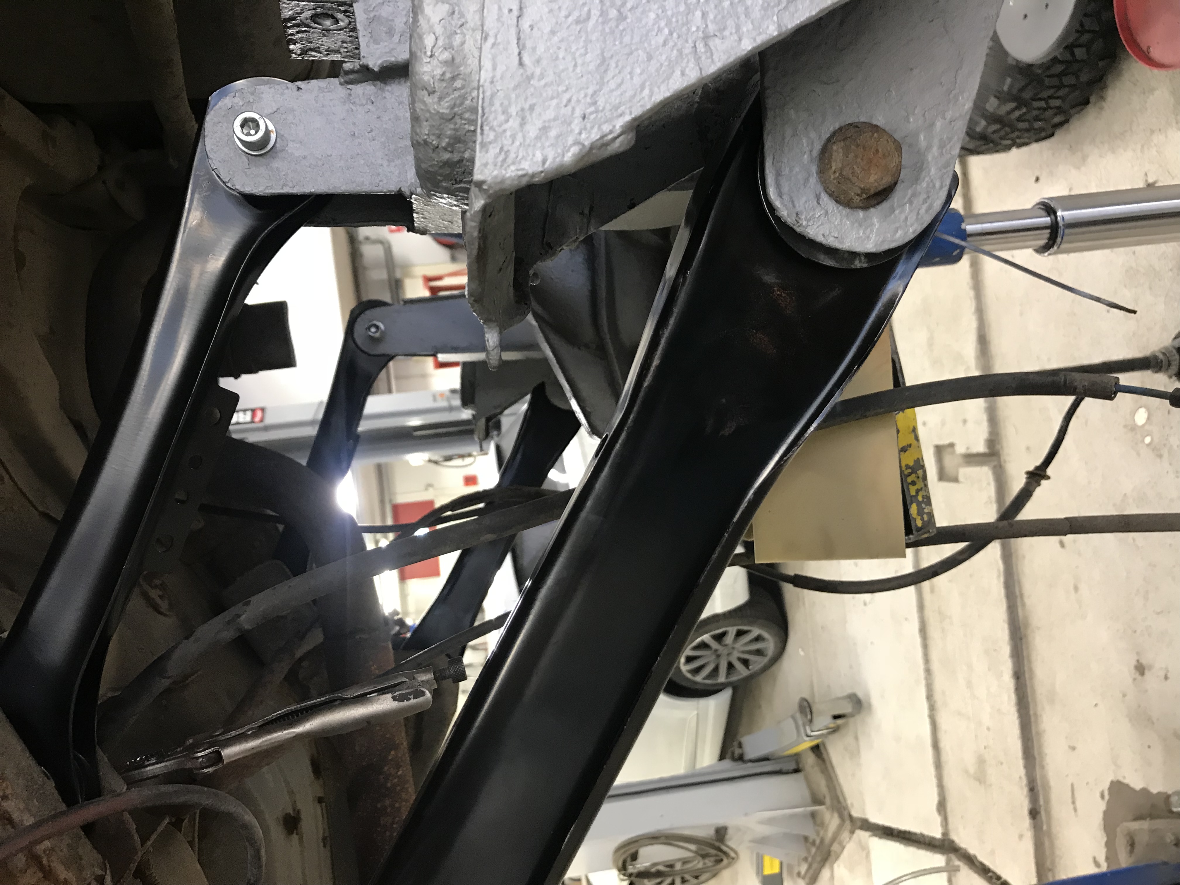

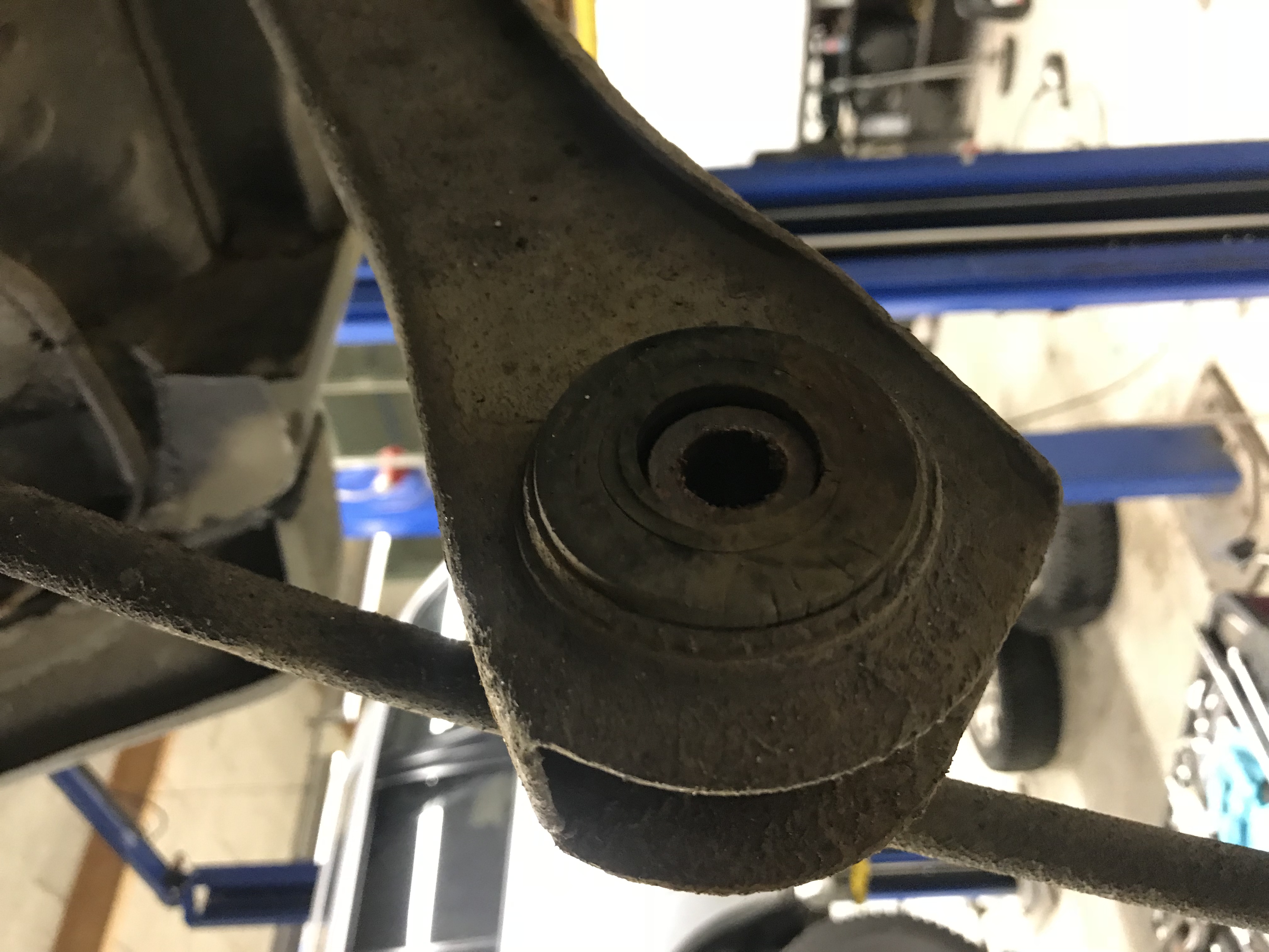

Jæja, eitthvað mjakast þetta hjá manni. Um helgina tók ég afturhásinguna undan og málaði hana, skipti um allar stífur og endurnýjaði bremsubúnað.

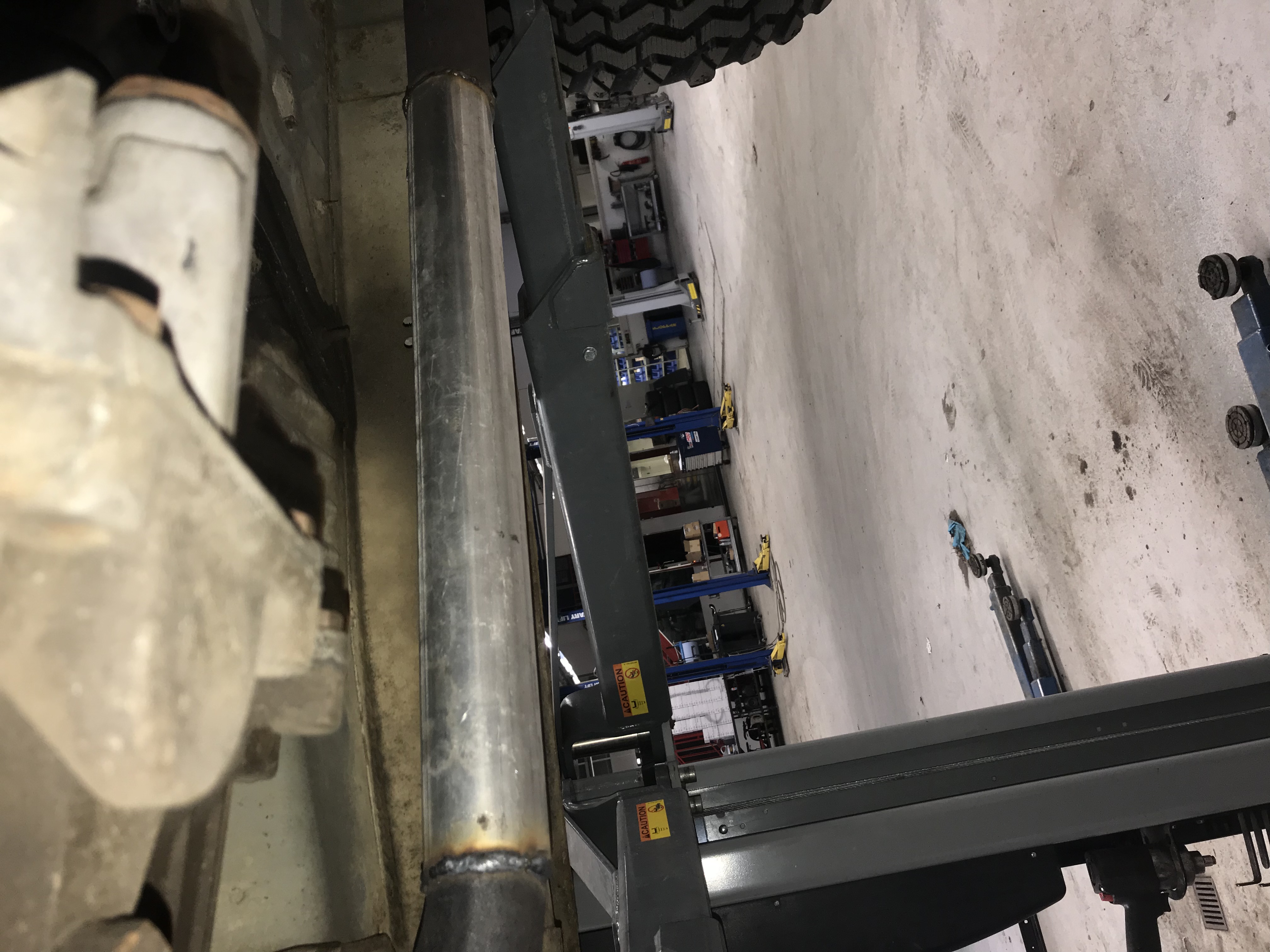

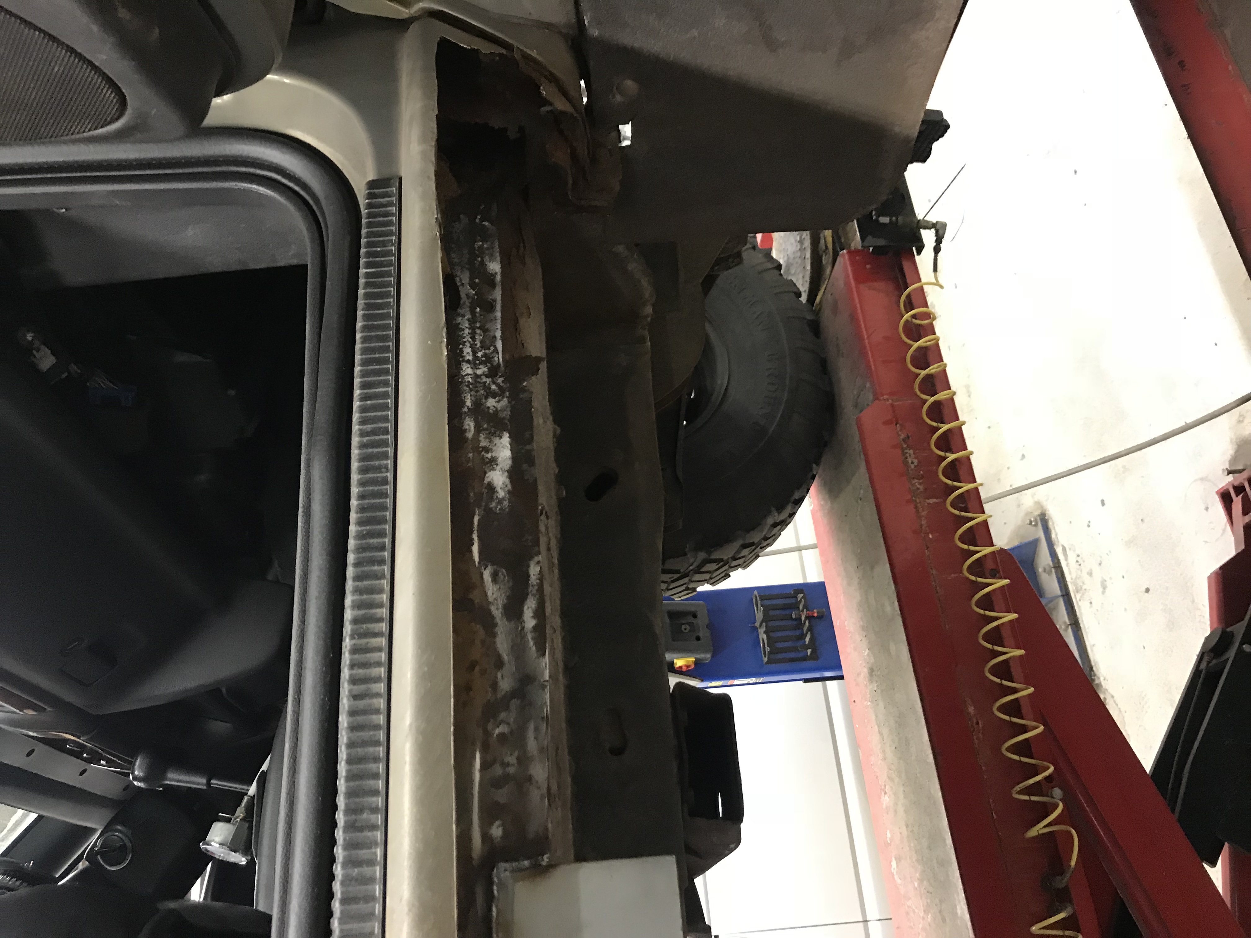

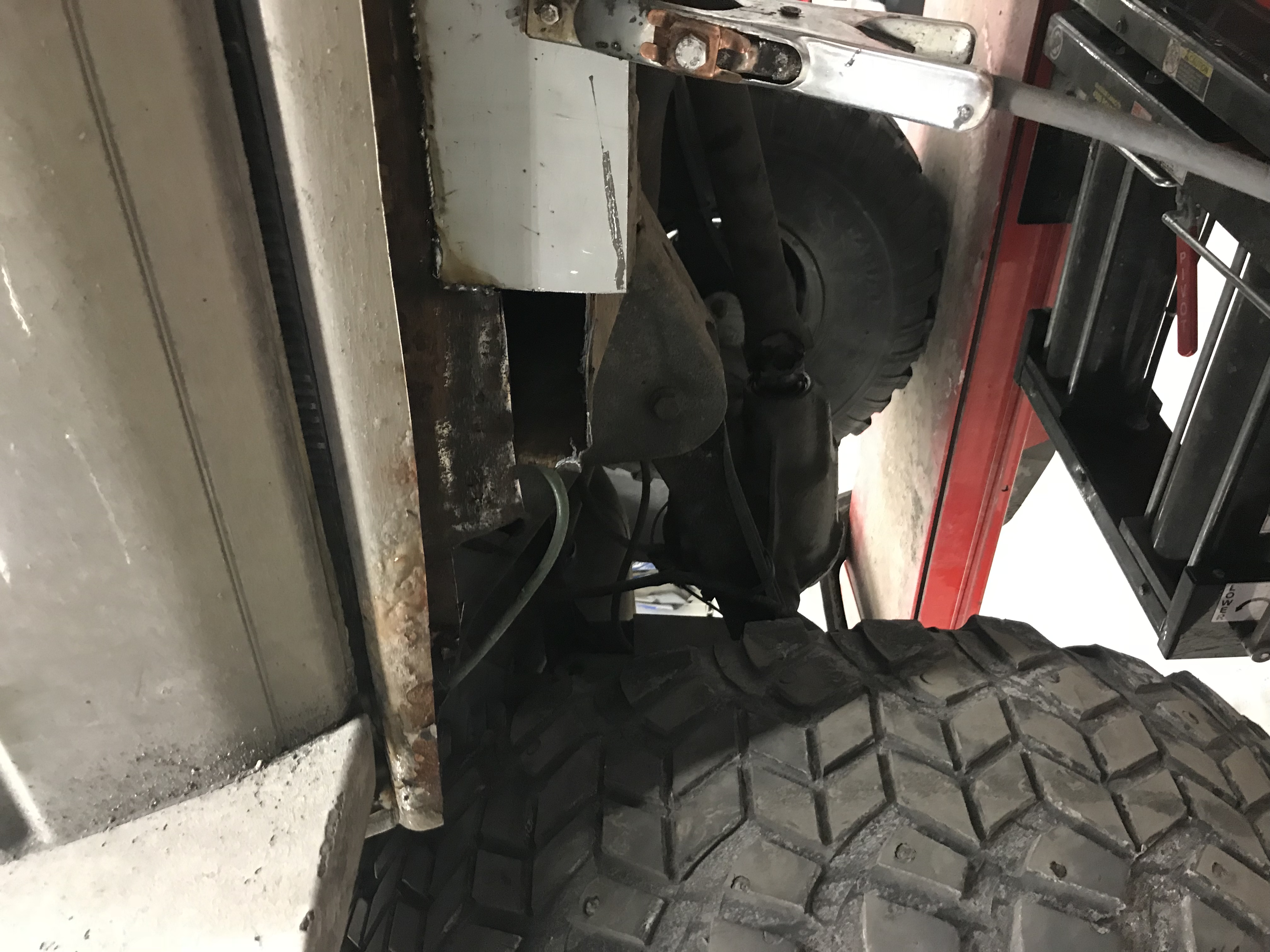

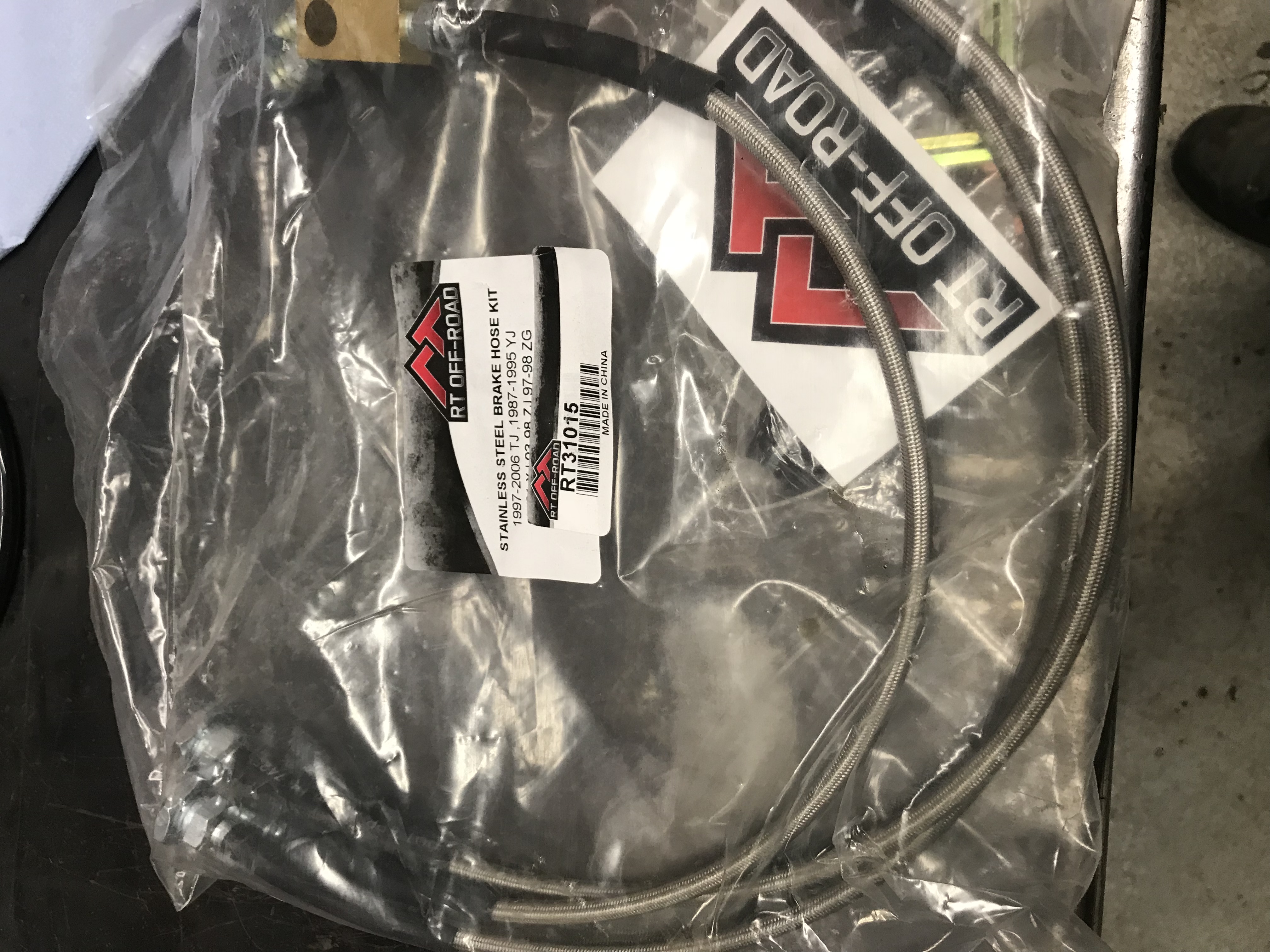

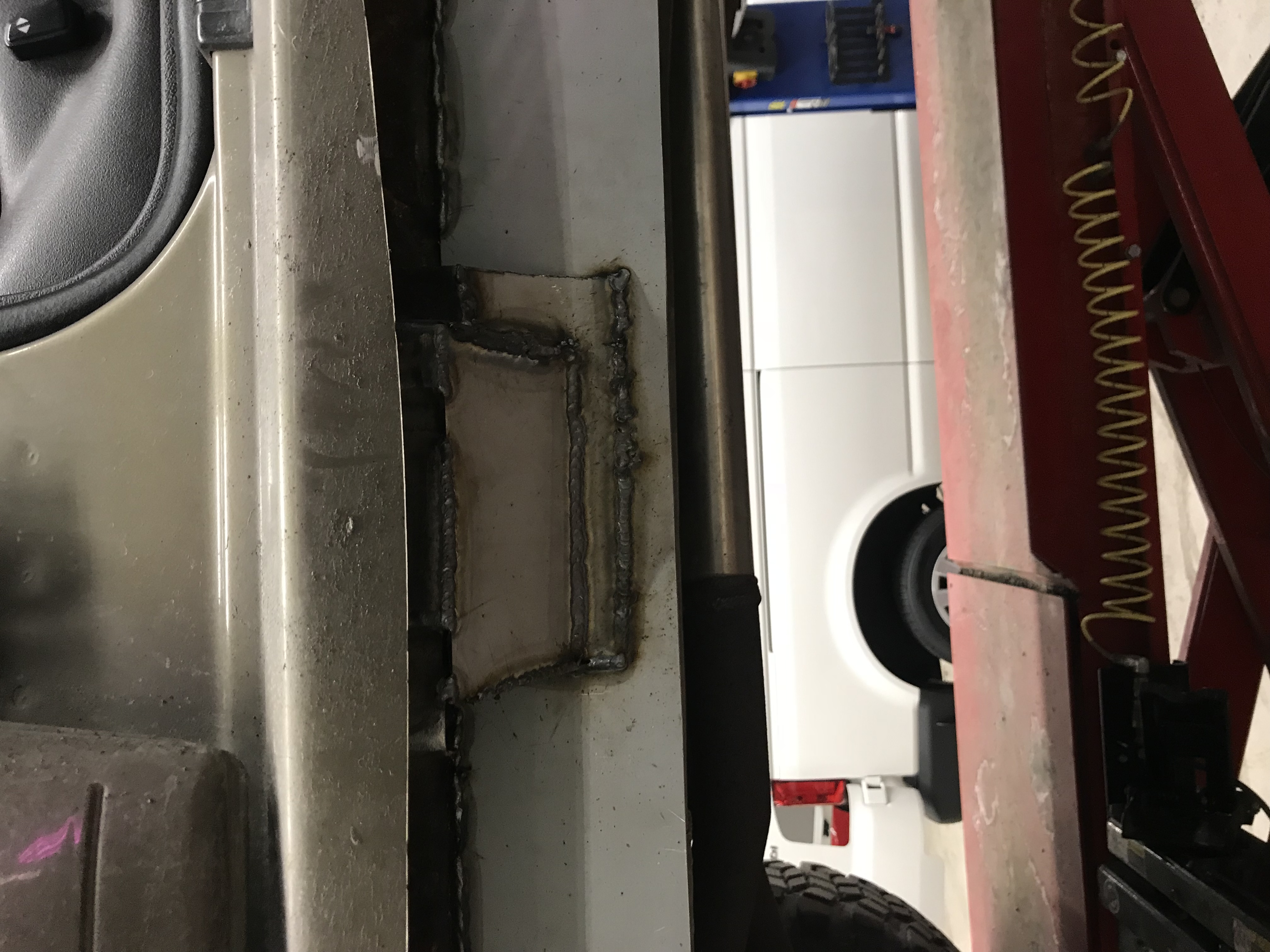

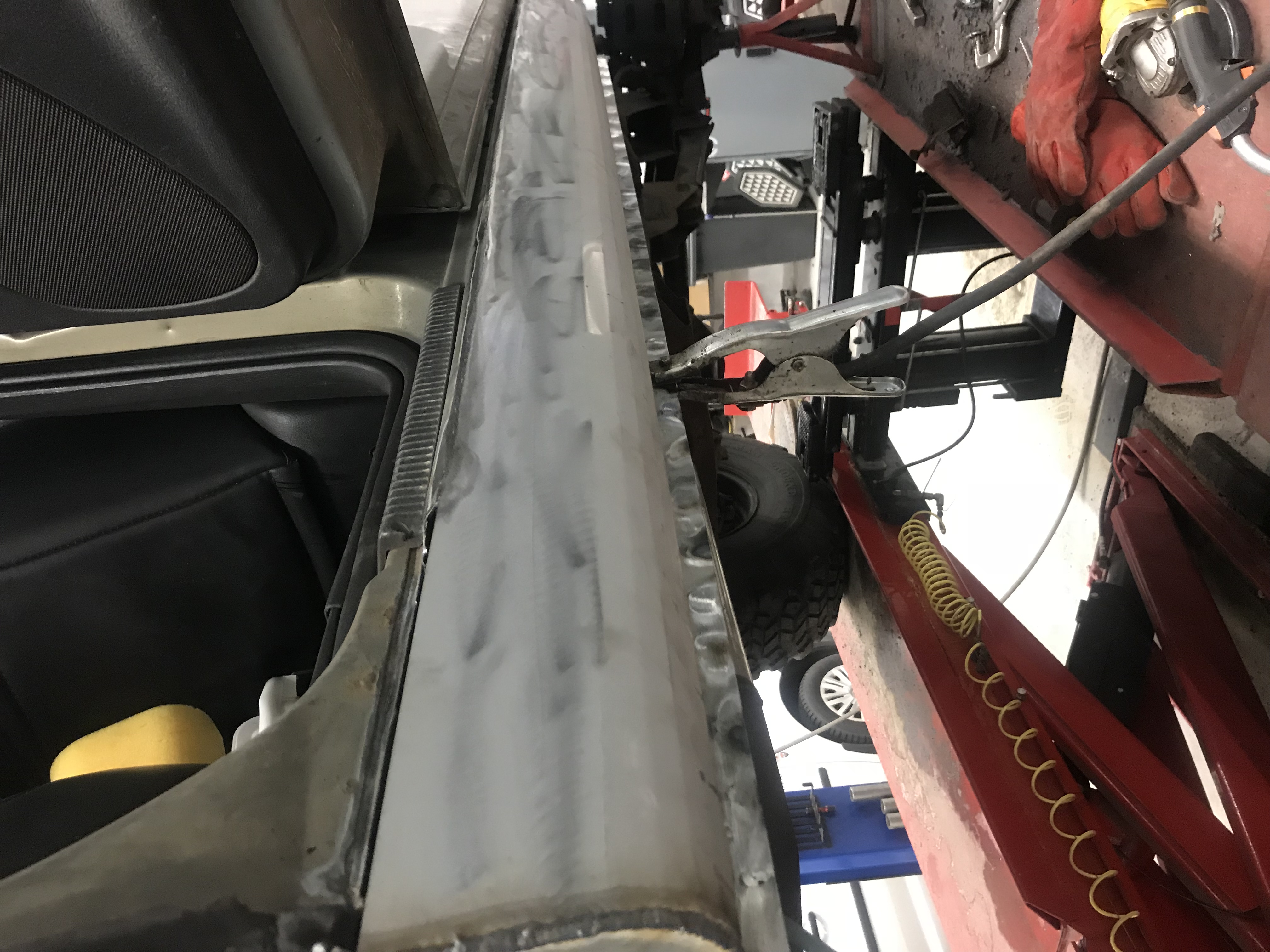

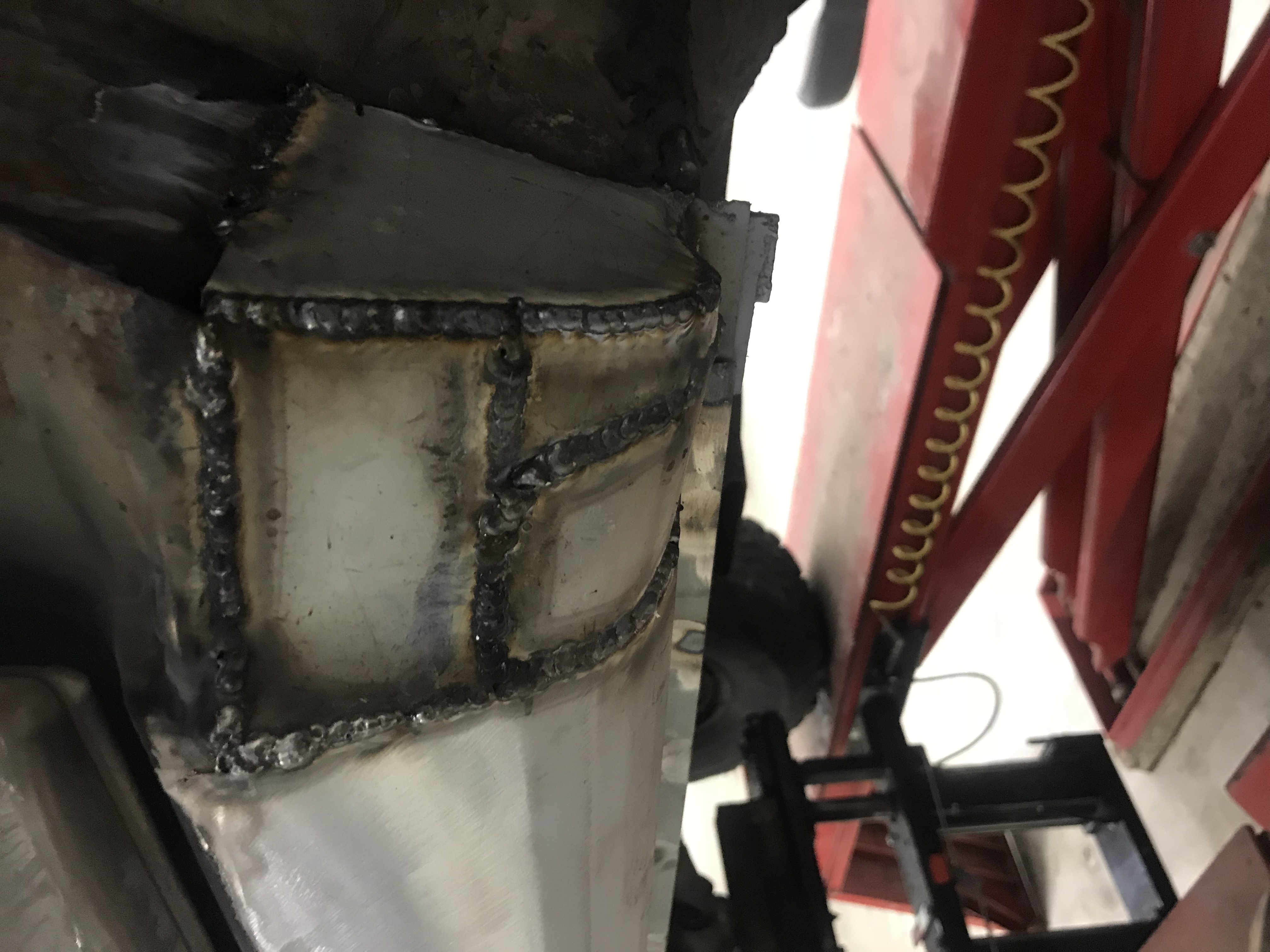

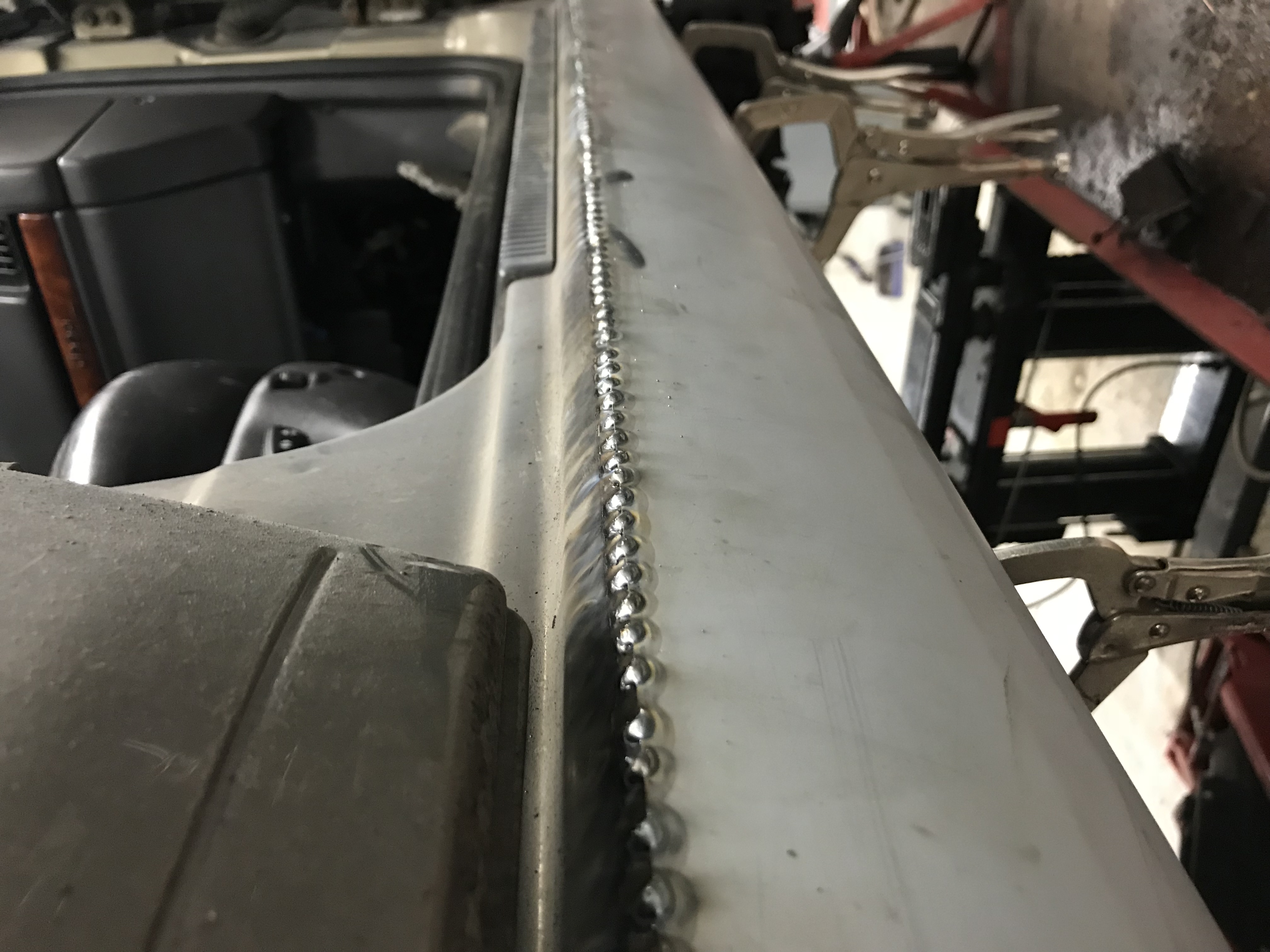

Jæja, það er eitthvað búið að gerast undanfarna daga. Kláraði að smíða bremsurör á afturhásinguna og setti í hann vírofna bremsuslöngu.

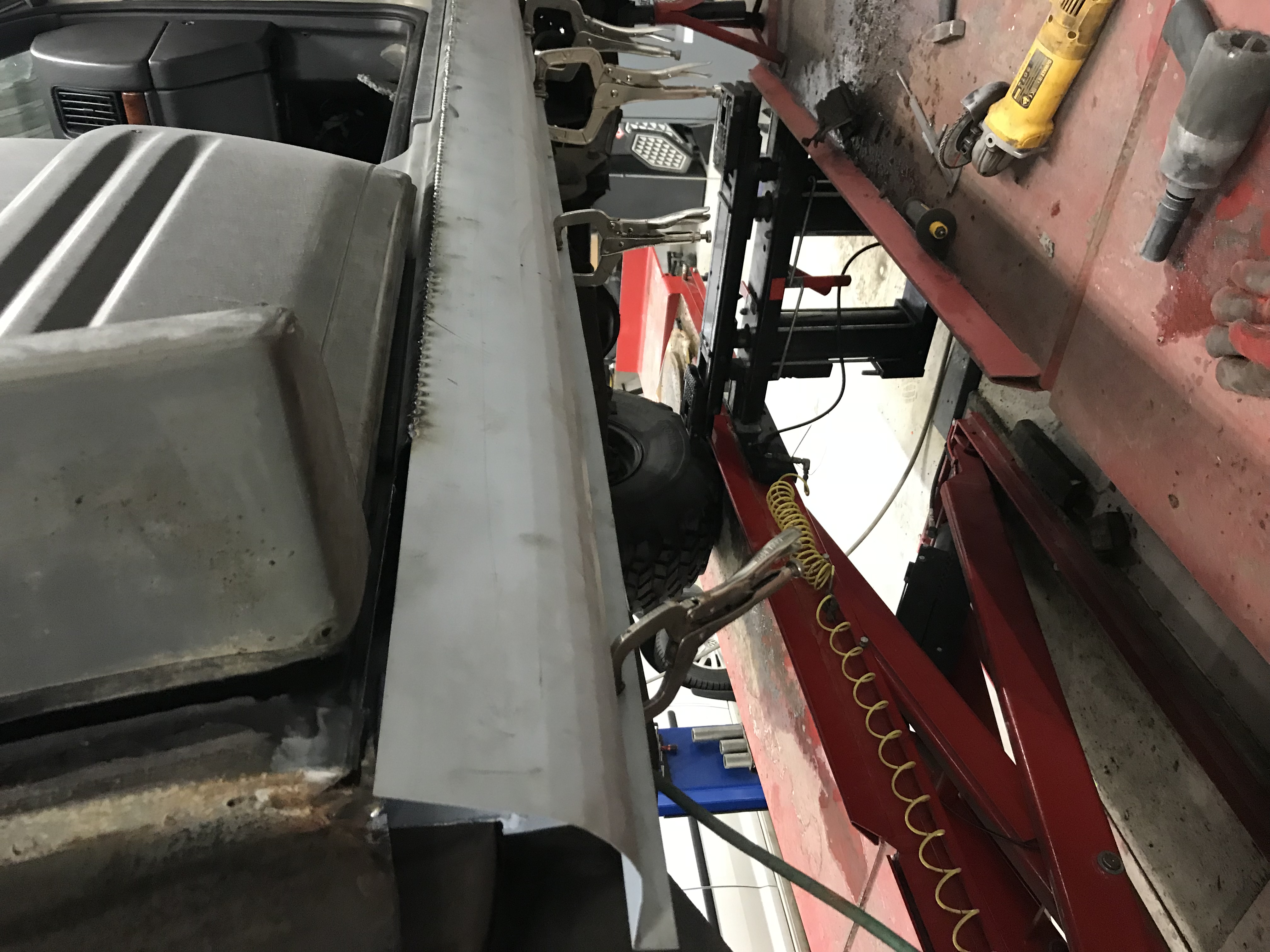

Svo var það blessaður sílsinn h/m.
