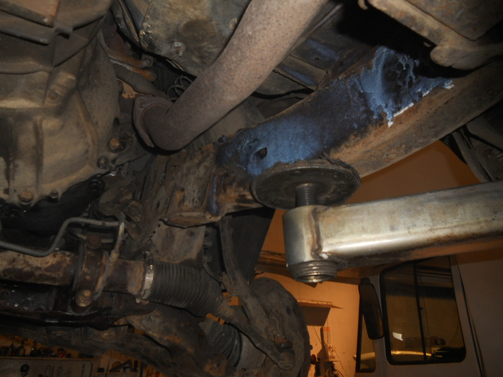

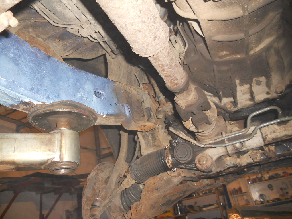

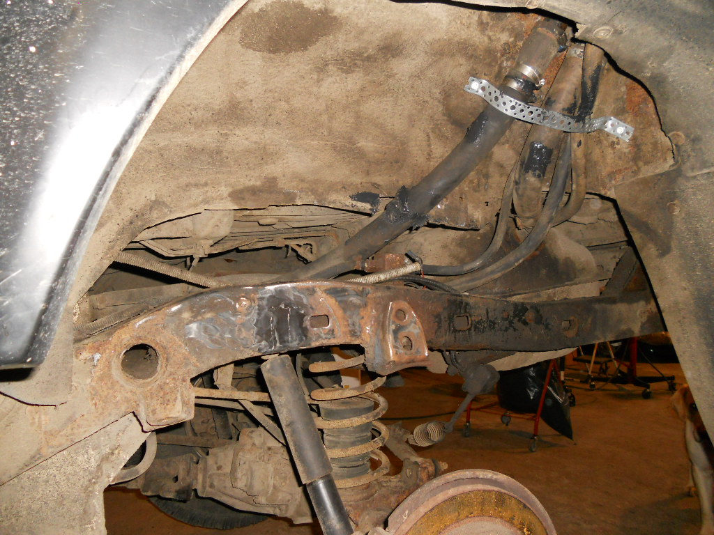

Búið er að færa upp einhverjar bodífestingar og annars staðar eru 10 cm plastkubbar og virðist þetta vera til friðs.Þar sem þessir bílar eiga til að ryðga á grind fór ég í að fara yfir alla grindin framan frá og aftur úr. Fann svo til ekkert ryð sem getur talist alvarlegt. Þó þar sem festingar fyrir hliðarstífuna vinstramegi að aftan hafði verið grödduð úr var orðið mög þunt.Einnig skoðaði ég festingar fyrir stífurnar á afturhásingunni og hásinguna líka og var það allt í góðu lagi. Skar það upp og setti alvöru járn í staðinn og svo neðan í grindinni fyrir framan stífufestinguna vinstramegin fyrir afturhásinguna. Setti smá stubb þar inn í um 4 cm á lengd og 3 cm á breidd. Setti svo rúststopp í þvotta könnu og sprautaði inn í og á nokkra staði sem vont er að komast að með könnunni. Fór samt vel yfir alla grindina með hamri og skrúfjárni til að kanna þyktina sem var bara í finu lagi að sjá og heyra. Alla vega datt ég hvergi í gegn þrátt fyrir að hafa barið hraustlega í draslið.Þó er yfirborðs ryð þar sem bíllinn hefur staðið mikið hér í bæ.Ætla að prufa þetta í vetur eða þar til ég sel hann eins og allt sem maður á. Vigtaði hann á slitinni 35" með annan tankinn svo til fullan og var hann 2080 kg.
