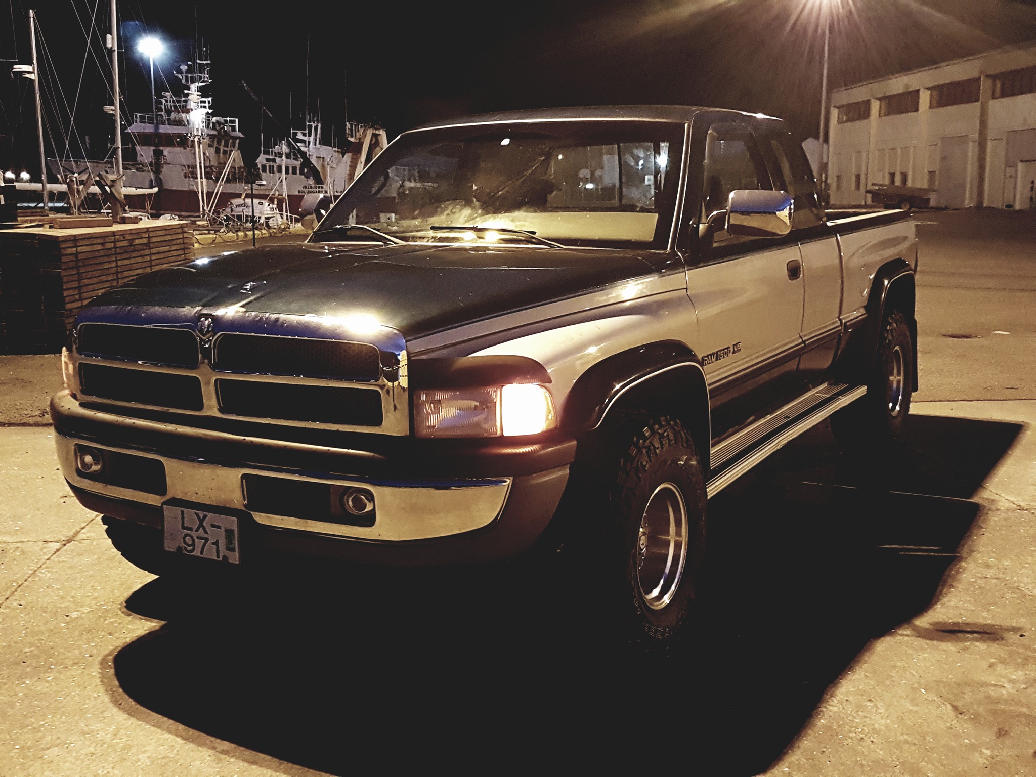

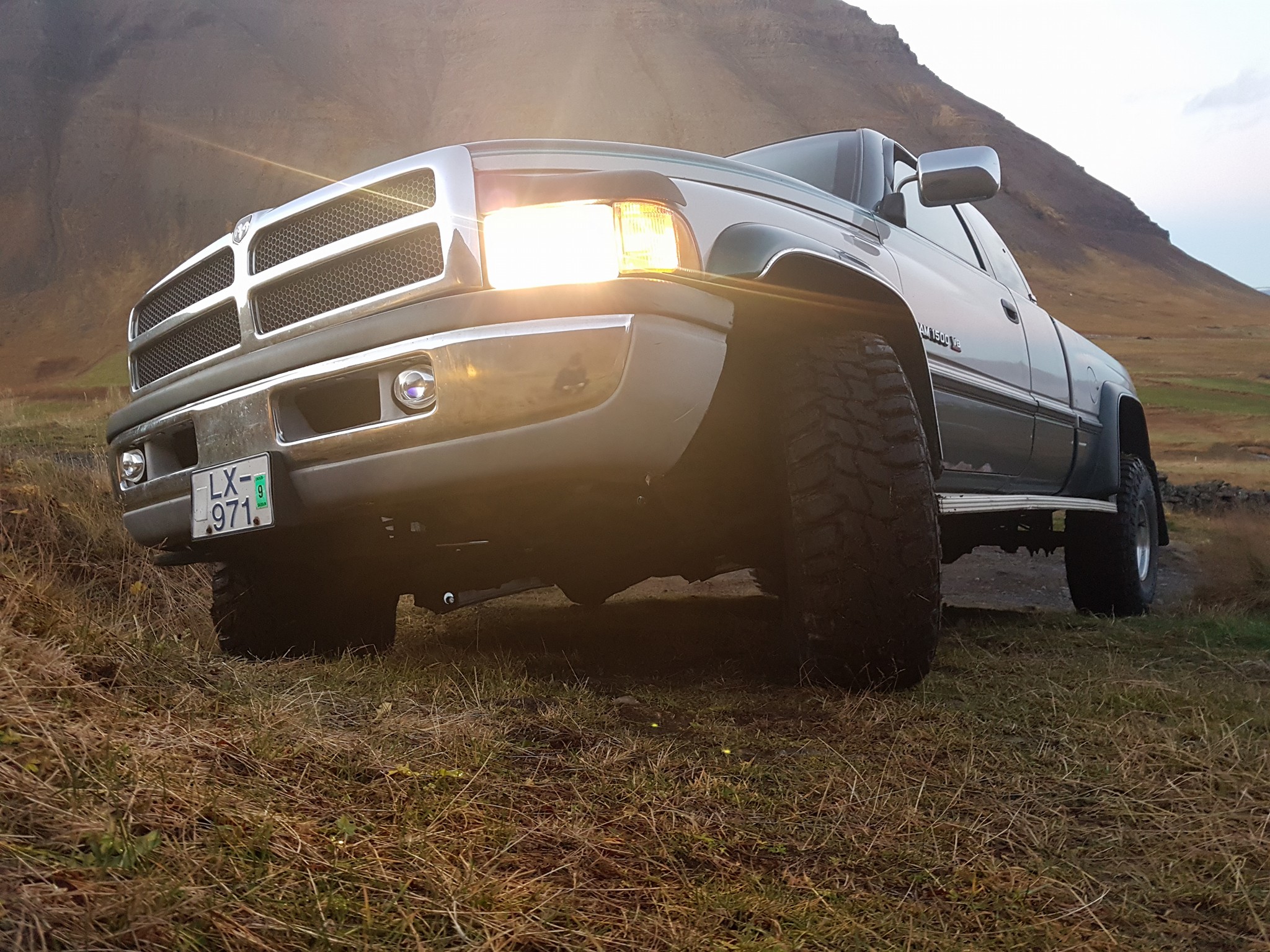

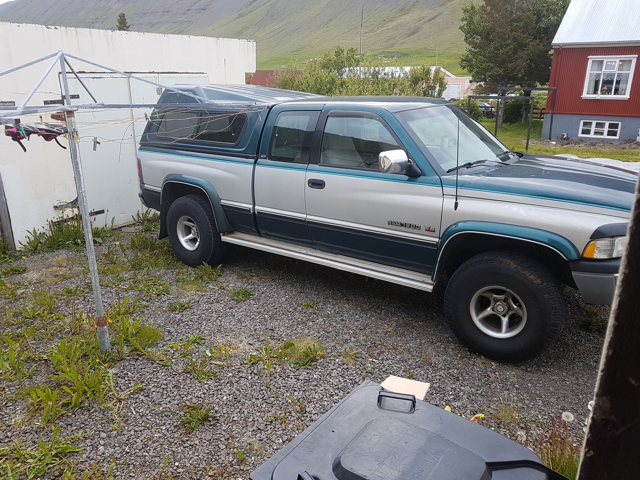

það er nú heldur dauft yfir spjallinu þessa dagana, þá er að um að gera að deila með ykkur nýjustu vitleysuni.
var að vesenast við að kaupa mér hús um daginn og flytja landshlutana á milli, og þurfti því að selja fordinn minn, svona akkurat þegar hann var orðinn eins og taminn sultuhundur í akstri að sjálfsögðu, er það ekki alltaf þannig?
ég ákvað mér til sárabóta að leyta mér af annara kynslóðar Dodge ram, hef alltaf verið veikur fyrir útlitinu á þeim, var búinn að skoða nokkra síðustu mánuði, misgóða og flesta nokkrum númerum of ryðgaða.
Fann svo einn út á túni eða því næst fyrir norðan, sá var að sögn eiganda gríðarlega heill og óryðgaður. í þokkabót var hann sáralítið ekinn. ég bragð út af vananum og keypti bílinn óséðan og brunaði eftir honum.
við getum orðað það þannig að skilgreining mín og fyrri eiganda á hvað sé gríðarlega heilt eru ekki þær sömu, því miður,
bíllinn er engu síður mjög efnilegur, hann er ekki ekinn nema um 100þús míl og afar lítið ryðgaður. en það þarf að snýta hjóla og fjöðrunarbúnaði alveg hressilega, dekkin sem áttu að vera fín eru ónýt af fúa og bíllinn er út um alla götu, hann er búinn að standa út af brotnum framöxli í tæplega 2 ár, það skýrir eflaust margt af þessu,
þetta er 96 árg, með 318cid, hann er á 35" með kanta og loftlæsingar. honum veitti reyndar ekkert af lægri hlutföllum líka. þetta er laramie bíll, ext cab með stuttum palli.

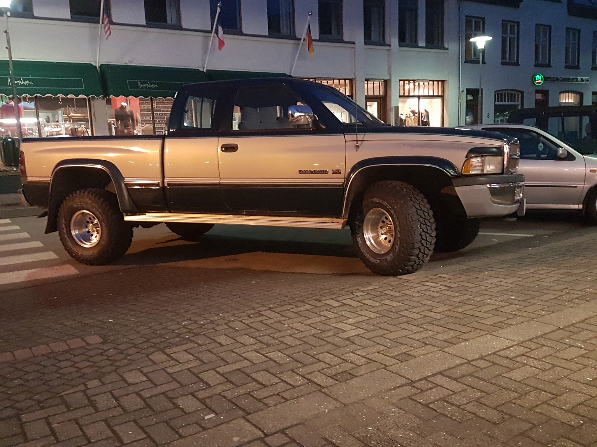

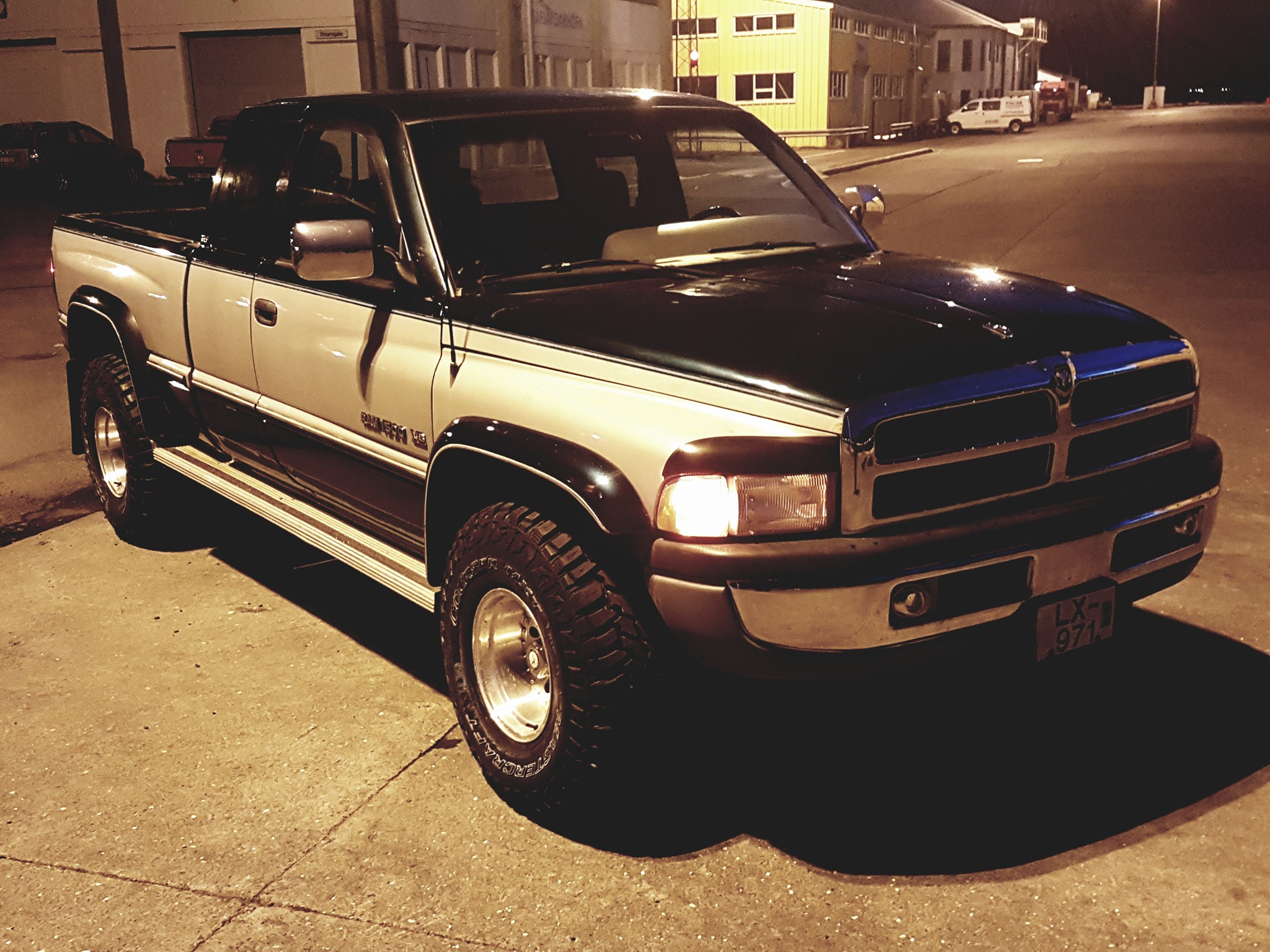

Postfrá íbbi » 01.sep 2017, 20:58
jæja, nú fer að líða af því að maður fari að taka rispu í þessum, búinn að kaupa ný dekk undir hann, mastercraft cxt, gafst upp á að bíða eftir nankang dekkjunum.
kominn með nýjann öxul, pakkdósir, krossa í liðhús, skástífu complete, allar spindkúlur, allar spyrnur/stífur complete nýjar, ballancestangargúmmí og enda, og það nýja hluti, ekki heila en notaða
ætlaði að taka allt nýtt í stýrisganginn á honum og bremsur hringinn, en það verður bara næsta törn
nú er bara að finna tíma til að koima þessu í, hann ætti nú að hressast all verulega við þetta
annars er ég búinn að nota hann alla daga nánast síðan ég keypti hann, og hann hefur sinnt sínu vandræðalaust

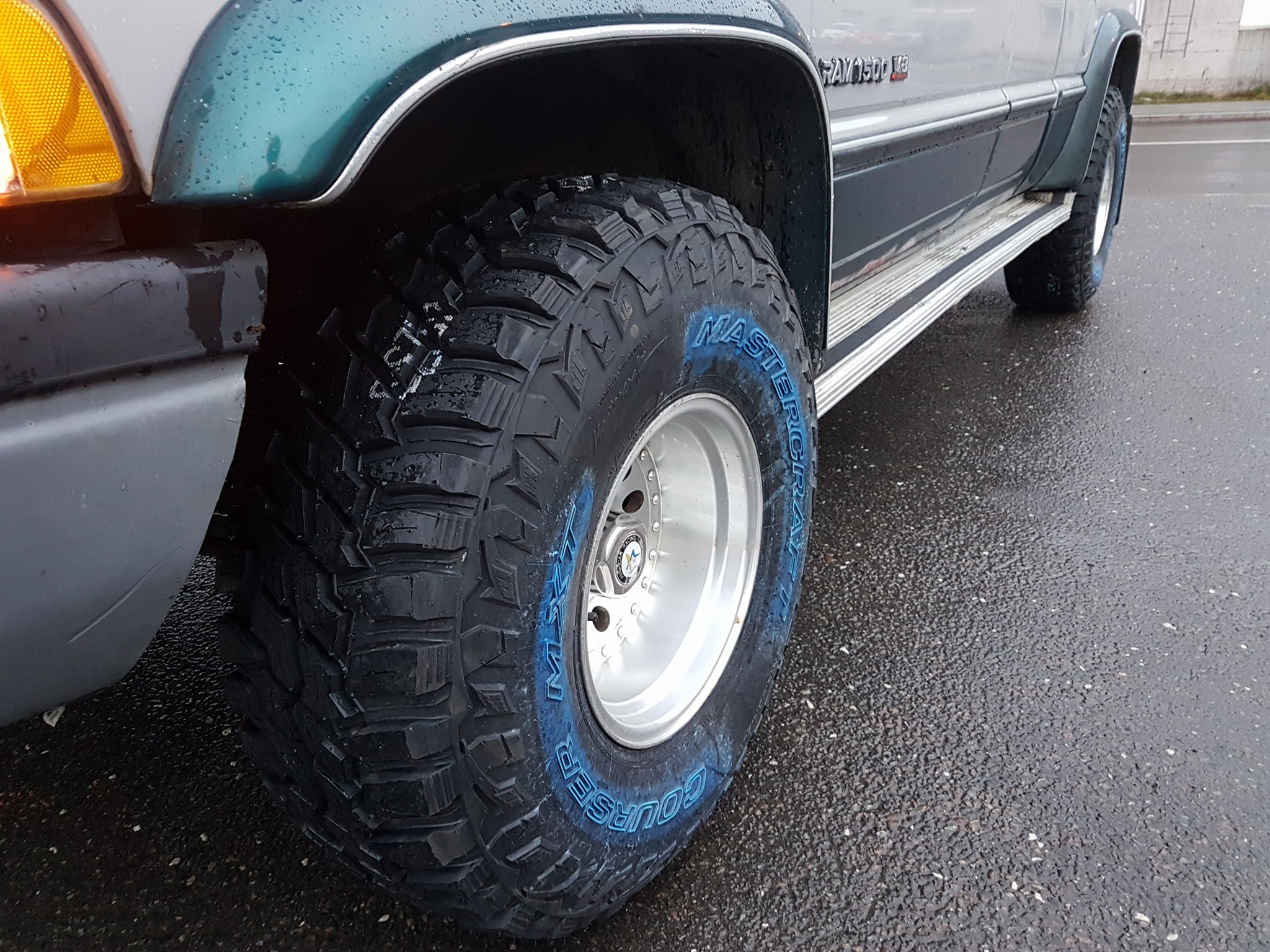

keypti líka felgur undir hann
var búinn að vera leyta af oldschool american racing álfelgum, og fann einn outlaw2 gang, 15x10"
finnst þessar felgur alltaf fara þessu eldri pikkum hvað best

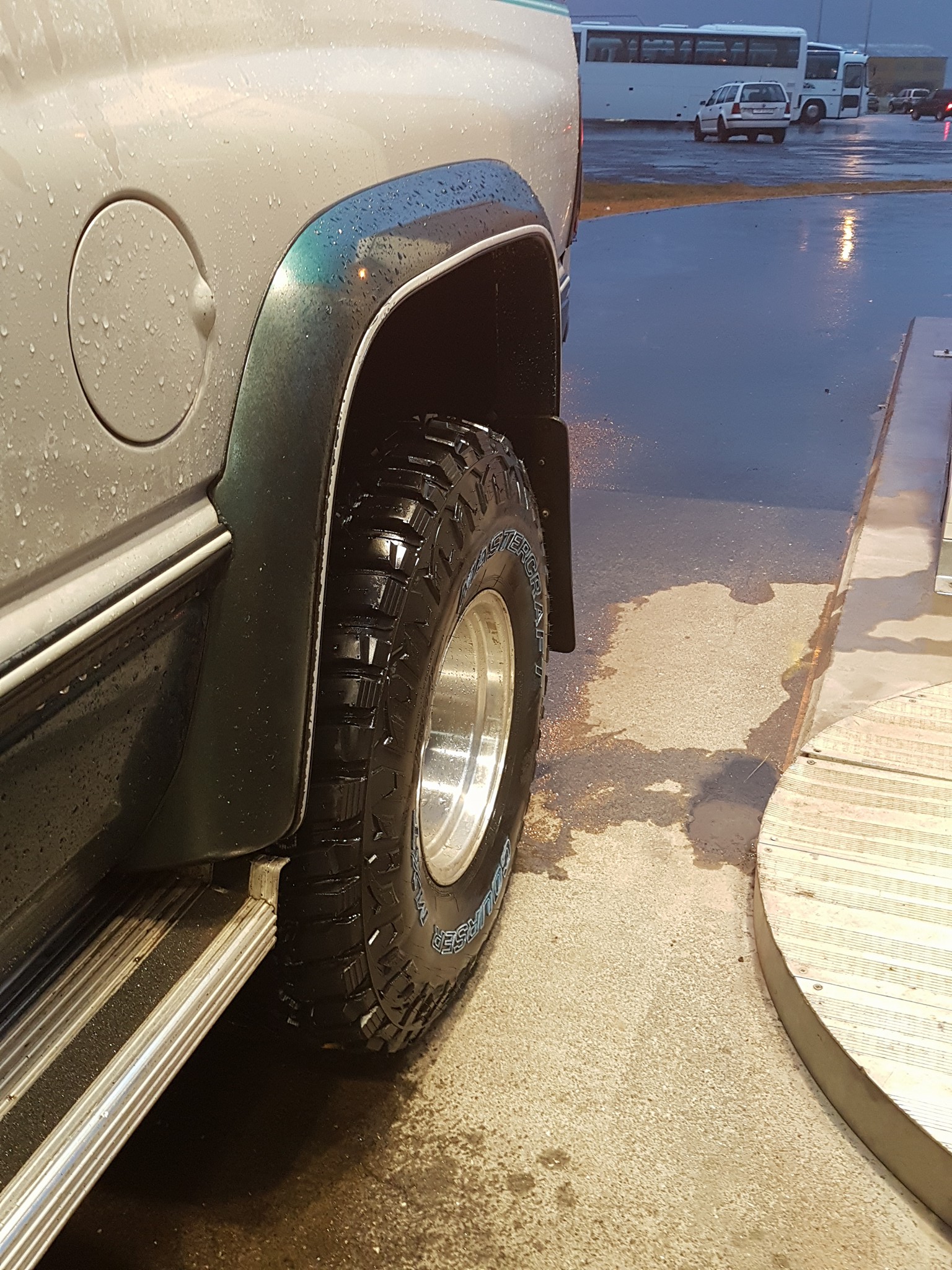

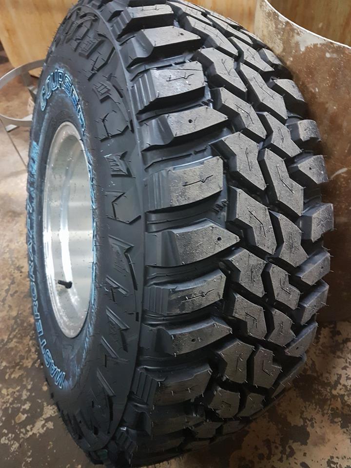

Postfrá íbbi » 19.sep 2017, 00:27
jæja þá voru síðustu hlutir í hjólasystem að skila sér, nýju dekkinn koma í vikulok
1996 Dodge Ram 38"

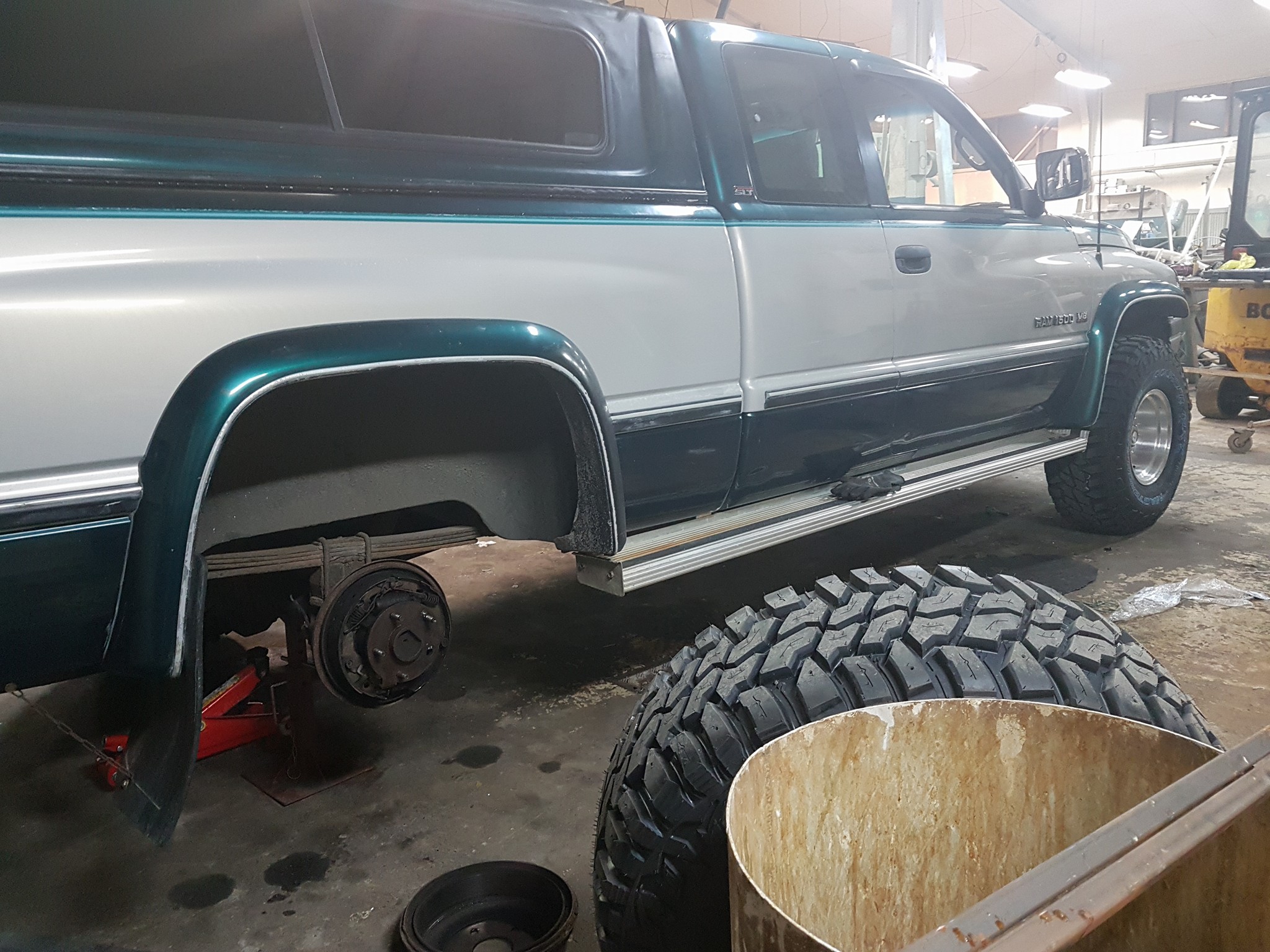

Postfrá íbbi » 25.sep 2017, 20:22
þá er fyrsta rispa byrjuð í þessum, komst af því þegar ég byrjaði að ytri öxullinn var brotinn líka, hann var til á ljónstöðum, og kemur á morgun,
í þessari rispu fær hann
nýjann öxul innri/ytri v/m framan
krossa í liðhús ásamt pakkdósum
skástífu að framan
spindilkúlur efri/neðri b/m framan
efri og neðri stífur/spyrnur b/m framan
ballancastangarenda og gúmmí b/m framan
handbremsubarka
svo fara nýju dekkin undir hann.
ætti að verða smá munur

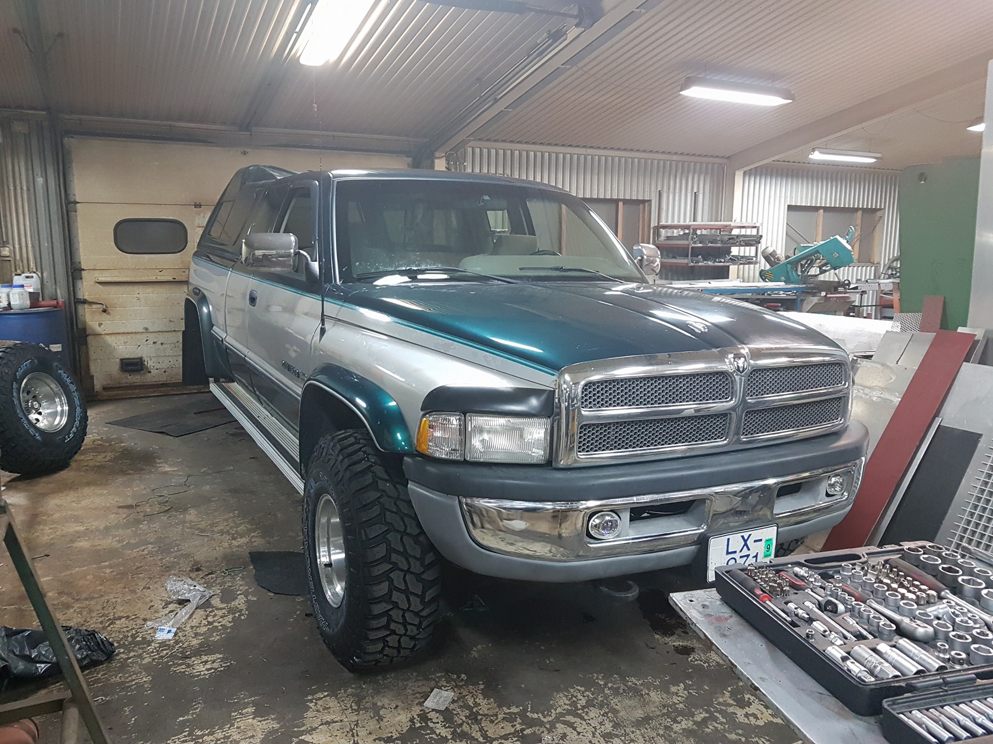

Postfrá íbbi » 08.okt 2017, 15:57
jæja þessi er loksins byrjaður í yfirhalninguni,
hann er loksins orðinn fjórhjóladrifinn aftur, og stífurnar komnar í ásamt flr
aldrei hefði ég trúað að jafn einfalt verk of að skipta um stífurnar gæti reynst jafn tímafrekt og leiðinlegt og varð rauninn, gömlu stífurnar voru svo grónar í að það endaði í margra klukkutíma verkefni að ná þeim úr.
en hann stefnir óðum í að verða hinn hressasti

Postfrá íbbi » 08.okt 2017, 20:59
nýjir óspjallaðir partar eru alltaf fallegir
fékk felgurnar mínar um daginn, þær eru nú komnar af léttasta skeiði, en undir fara þær nu samt, dekkin mín koma á morgun eftir algjöra skitu hjá sólningu, væri í raun efni í sér þráð
keypti 4 svona, þannig að það er grindarsmíði í væntingum, vonandi að þetta verði ekki overkill framan á honum

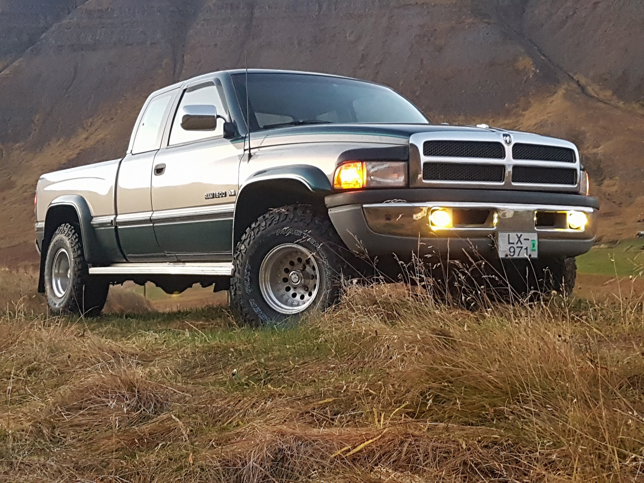

Postfrá íbbi » 09.okt 2017, 19:49
jæja, þá er hann kominn á ný dekk, og aðrar felgur, kemur afar vel út að mínu persónulega áliti
framhjólastellið er að verða nýtt að mestu leyti, sá að annar höbbinn er handónýtur, þannig að ég er búinn að panta tvo nýja og skipti um þá báðu meginn.
1996 Dodge Ram 38"

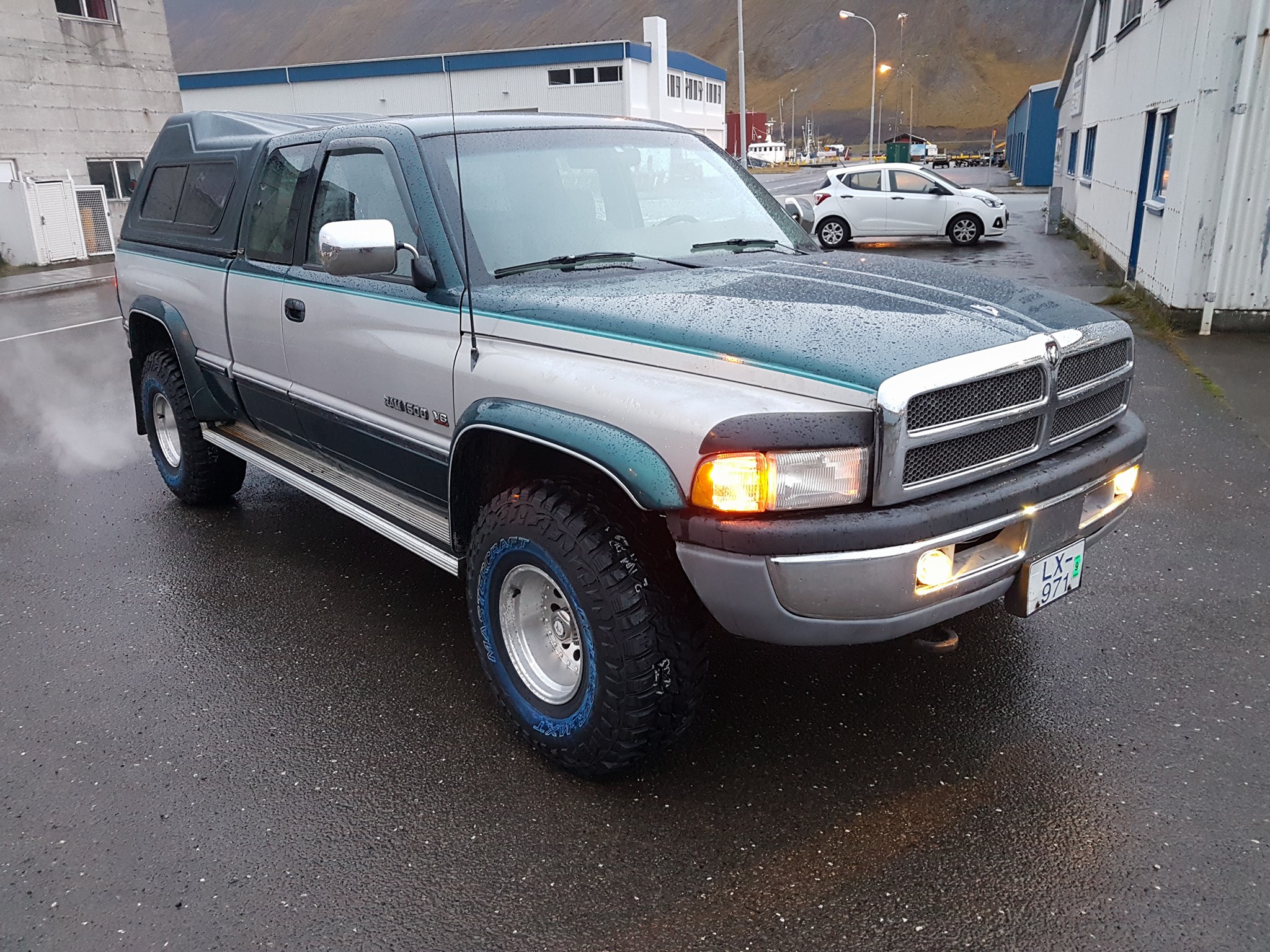

Postfrá íbbi » 10.okt 2017, 22:13
takk fyrir það. hann er a.m.k að verða töluvert betri en hann var. annað væri reyndar líka synd þar sem að þessi bíll er mjög heill í grunnin
tók mig til og eyddi einum sólardegi í að massa hann með vél. hann er töluvert skárri en hann var svo mattur fyrir að hann var nánast eins og hann væri grunnaður.
eftir að hann verður kominn í stand þá fe rég að bletta og svona fríska aðeins upp á hann, og síðast en ekki síst, þrýfa innréttinguna

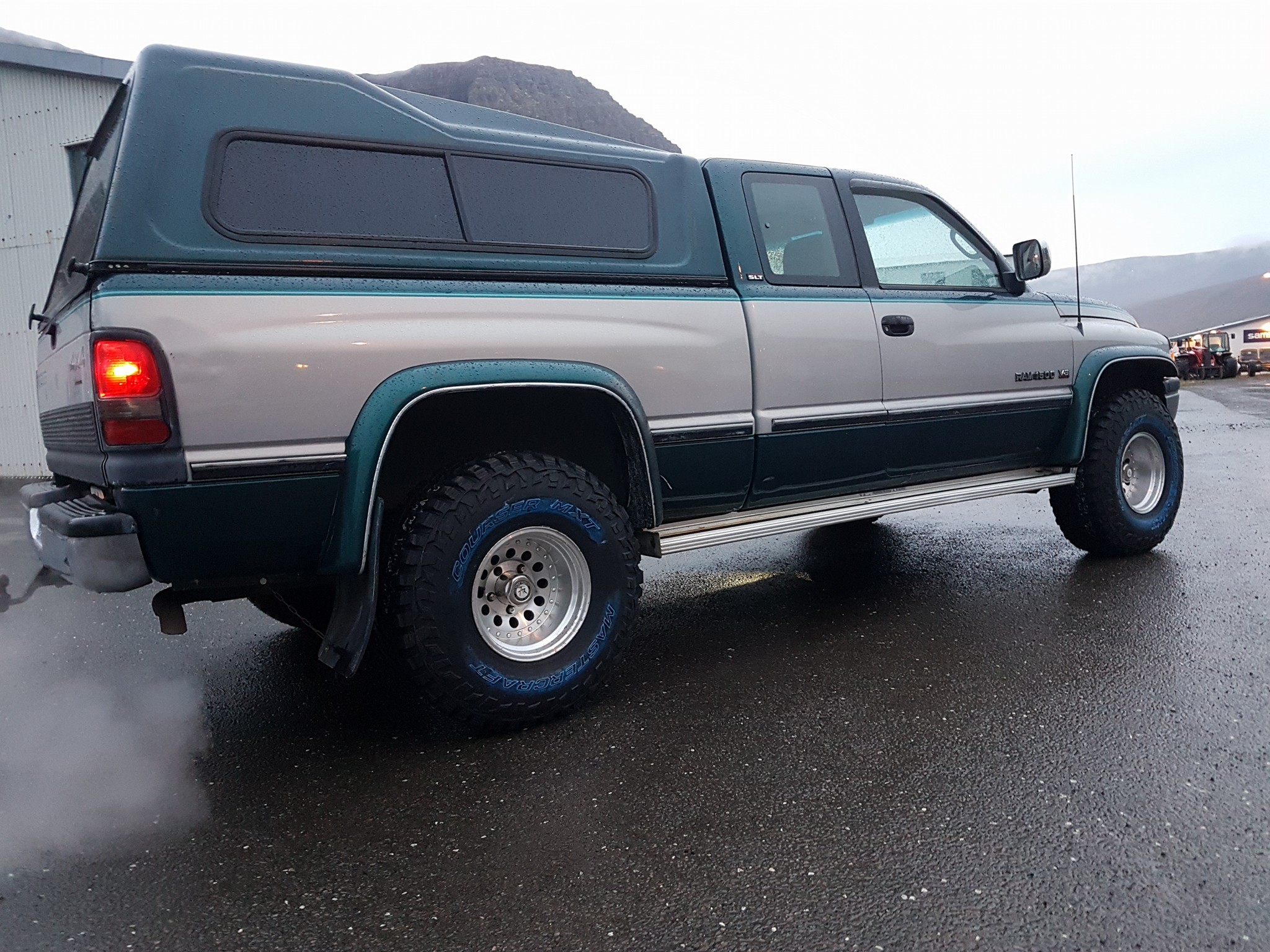

Postfrá íbbi » 22.okt 2017, 01:35
áfram heldur það. maður notar laugadagana til að dunda í "trukknum"
kláraði framhjólasystemið í dag.
þegar ég keypti bílinn í sumar þá tók ég eftir því að annað afturhjólið á honum "vobblaði" eins og það væri laust á, hann hafði staðið á því dekki loftlausu í 2-3 ár, og eftir að hafa séð hversu fúið dekkið var og fullvissað mig um að allir felgubolltar væru hertir þá taldi ég orsökina liggja hjá dekkinu,
ég veitti því athygli að dekkið sem var þrátt fyrir fúa og að vera strigasprungið var með a.m.k helminginn af munstursdýptini, tættist upp tvöfallt hraðar en framdekkin, og eftir að hafa ekið bílnum til vinnu í tvo mánuði var það orðið nánast slétt.
þegar ég slakapði bílnum niður til að prufa áðan fann ég smá titring í bílnum, og sá að dekkið var ennþá að "vobbla", þ.e.a.s nýja dekkin ´
ég reif dekkið undan og bremsuskálina, sá að hjólalegan er handónýt og öxulinn gengur aðeins til í rörinu, upp og niður þ.e.a.s ekki fram og aftur
en svo tók ég eftir að einhver snillingurinn hefur soðið felgubolltana, eða punktað hressilega við þá svo þeir séu fastir við nafið, þetta olli því að skálin sat skökk og dekkin því líka. ég yrði ekki hissa ef þetta væri orsakavaldurinn fyrir því hvernig er komið fyrir leguni.
eftir að ég slípaði punktana niður þá snúast tveir bolltar bara í gatinu, skálin hinsvegar sast rétt í og dekkið hætti að hristast, en mér sýnist ég þurfa að skipta um öxul og felgubollta ásamt legum og pakkdósum.
skemmtilegu fréttirnar eru samt að bíllinn er gjörbreyttur í akstri. keyrir þráðbeint og er allur annar.

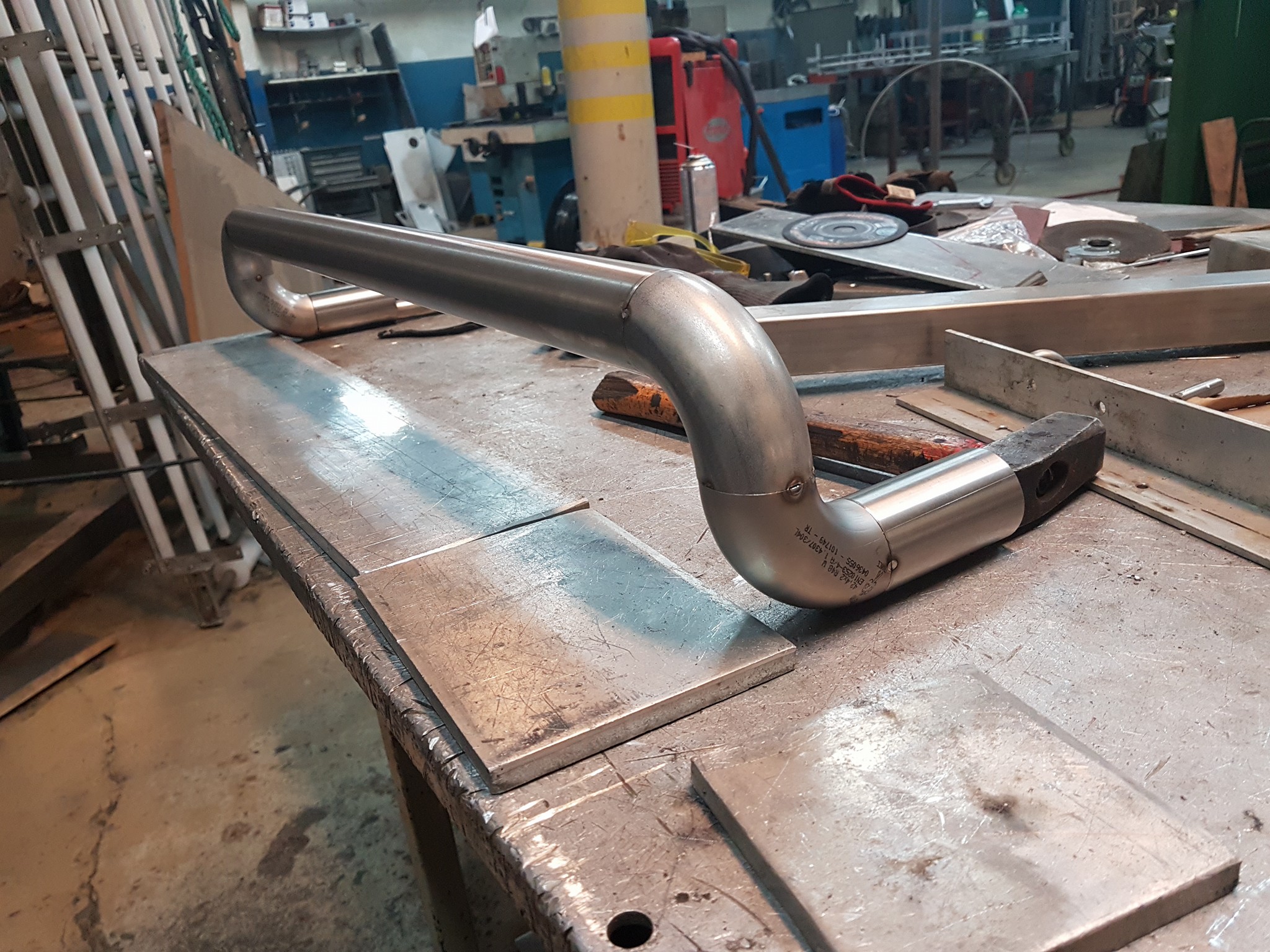

Postfrá íbbi » 23.okt 2017, 18:16
takk fyrir það,
er búinn að vera keyra honum aðeins, þvílíkur munur, nú þarf bara að taka afturhjólaleguna og framdemparana, þá er hann útskrifaður hjólasystems lega.
fékk efni í dag til að möndla saman kastaragrind, fer að byrja á því bráðum
það er alveg furðulega gott að keyra á þessum dekkjum m.v hvað þau eru groddaleg

Postfrá íbbi » 24.okt 2017, 20:00
þá er það grindin, byrjaði að punkta hana upp og mæla í dag.
þessi stingst inn í götin á stuðaranum við hliðina á kösturunum sem eru fyrir. þar er reyndar ekkert nema kælar og ekkert til að festa í, en ég set bracket sem boltast í grindina að neðanverðu og boltast svo aftan í bogan bakvið stuðarann

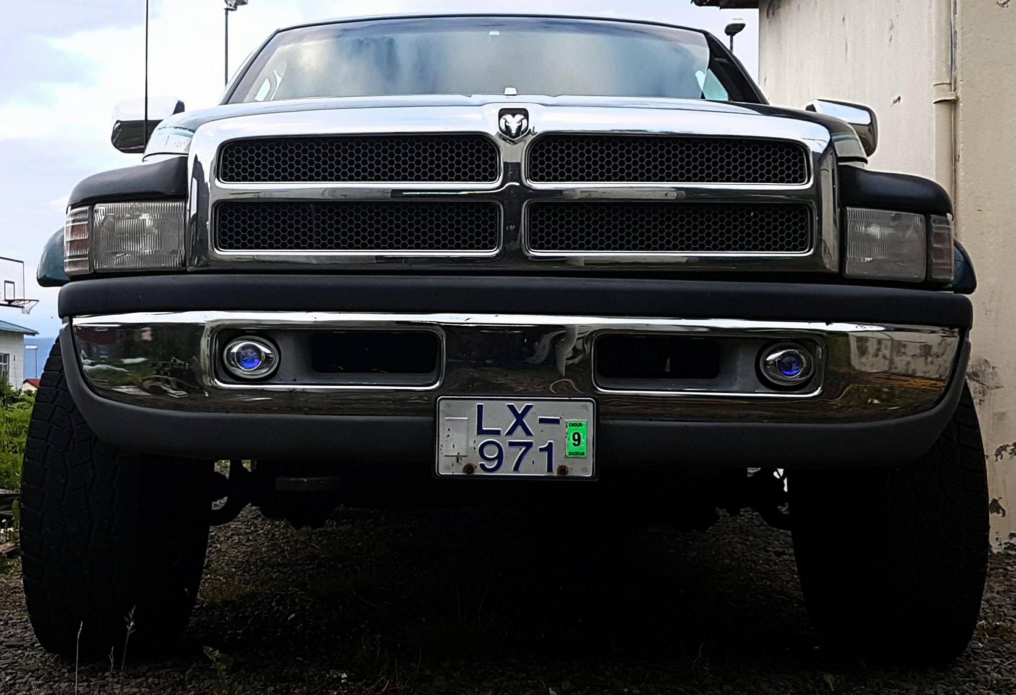

Postfrá íbbi » 25.okt 2017, 18:42
fann mér gamlann stauraveg til að prufa hvort fjórhjóladrifið og loftlæsingin væru ekki í standi, svona eftir síðustu viðgerðatörn. og jú prufa dekkin
hann pósaði svona líka fallega fyrir mig í leiðini
