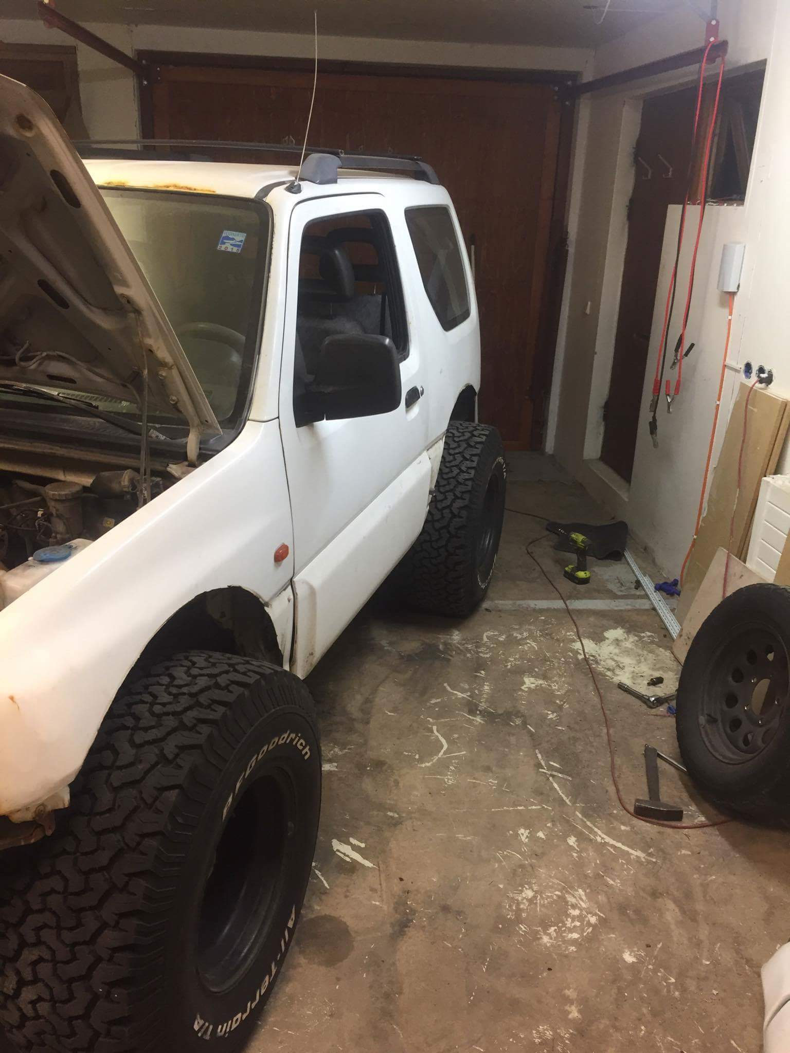

ég breytti bílnum fyrst fyrir 33" og gerði það án þess að hækka fjöðrun og body, skorið hressilega úr.
Síðan fékk ég flugu í hausinn og náði mér í 2" lengri fjöðrun og body hækkun og smellti 35" undir.
Rocklobster millikassi á leiðinni í hann með 4:16 í lága í stað gamla 410 millikassans sem er 2:51 í lága.
Allar uppástungur og pælingar vel þegnar í comment eða skilaboðum.

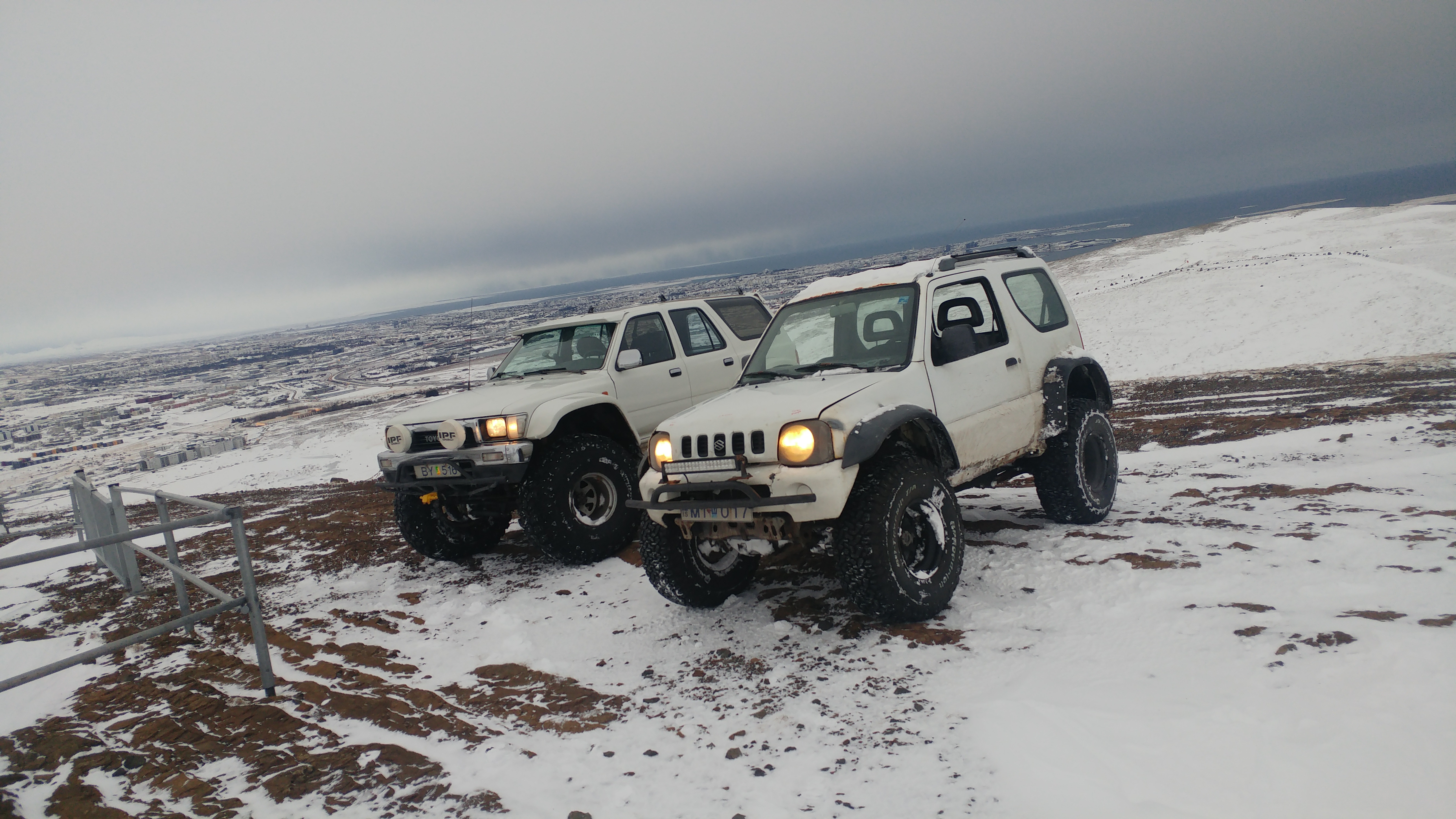

Prufurúntur uppá Úlfarsfell
Smá pælingar í gangi

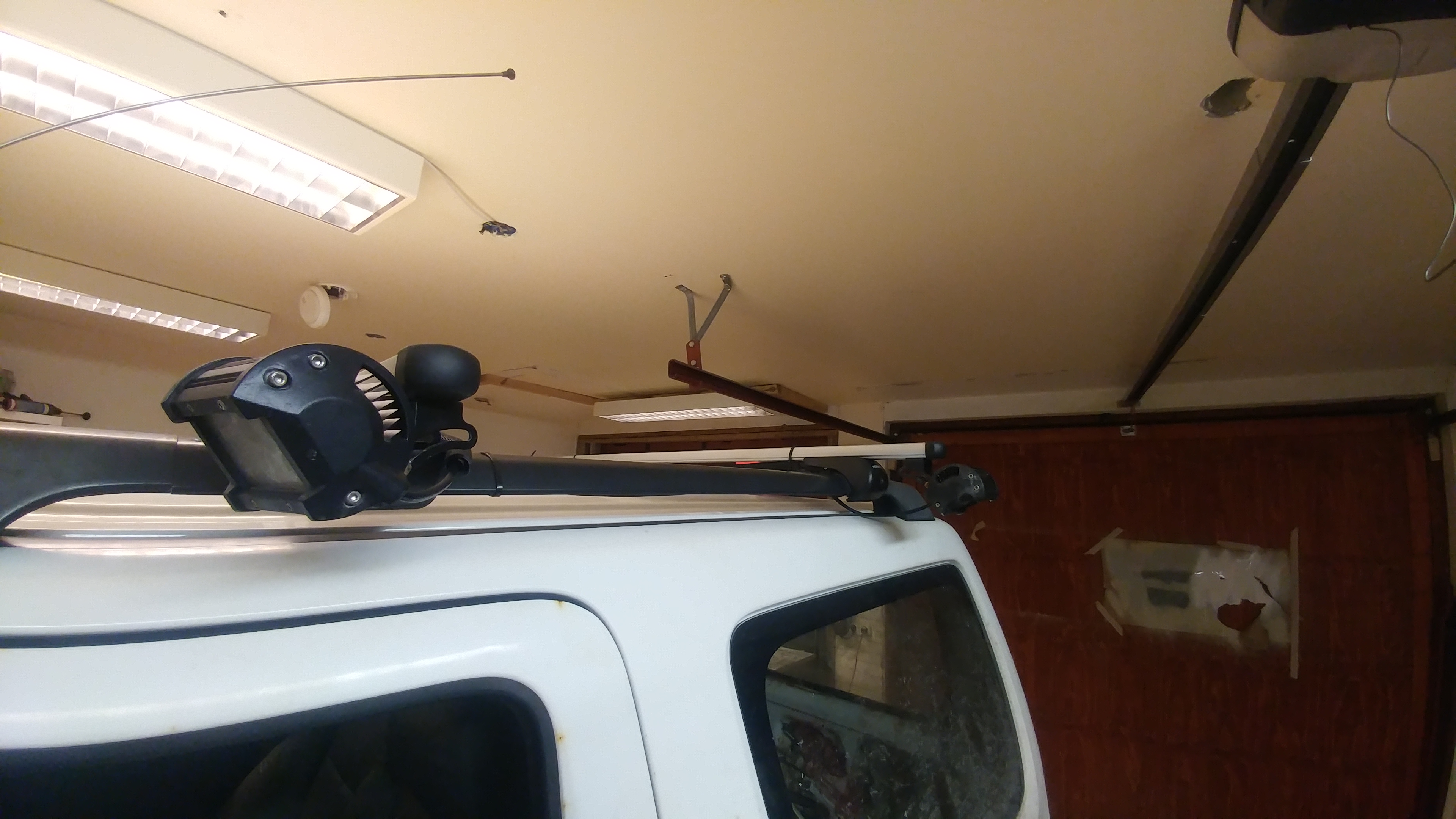

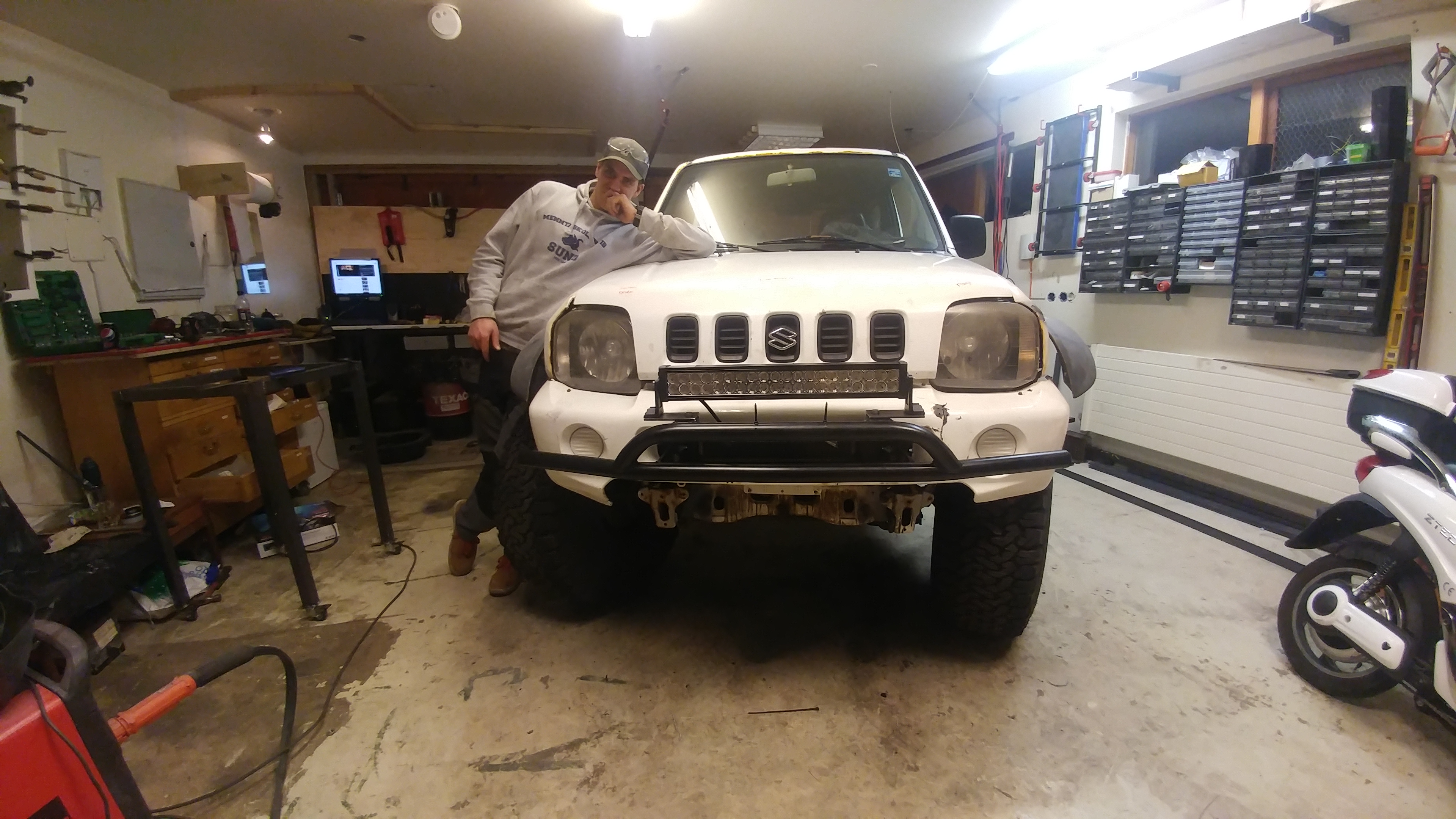

Þessi fékk aðra brettakanta að aftan í gær, drullusokka, og smá rafmagnsföndur.
Brettakantaföndur
Takkar fyrir led bar og loftdælu

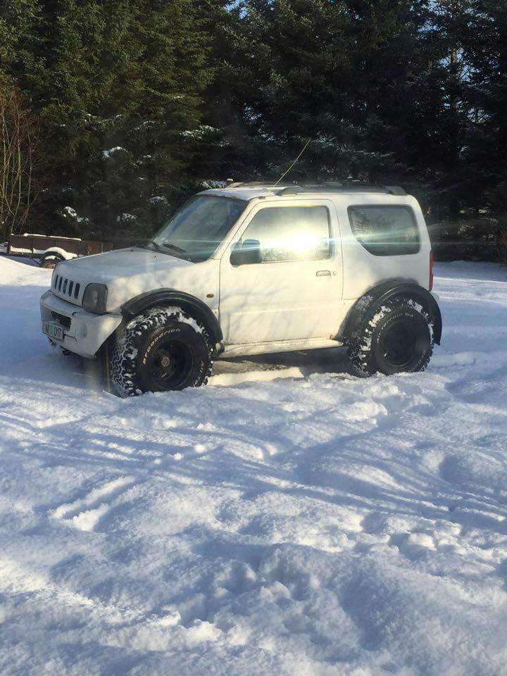

Svona er hann í dag 01.04.17
Svo þegar tækifæri gefst verður hann mögulega heilmálaður í skemmtilegri lit.

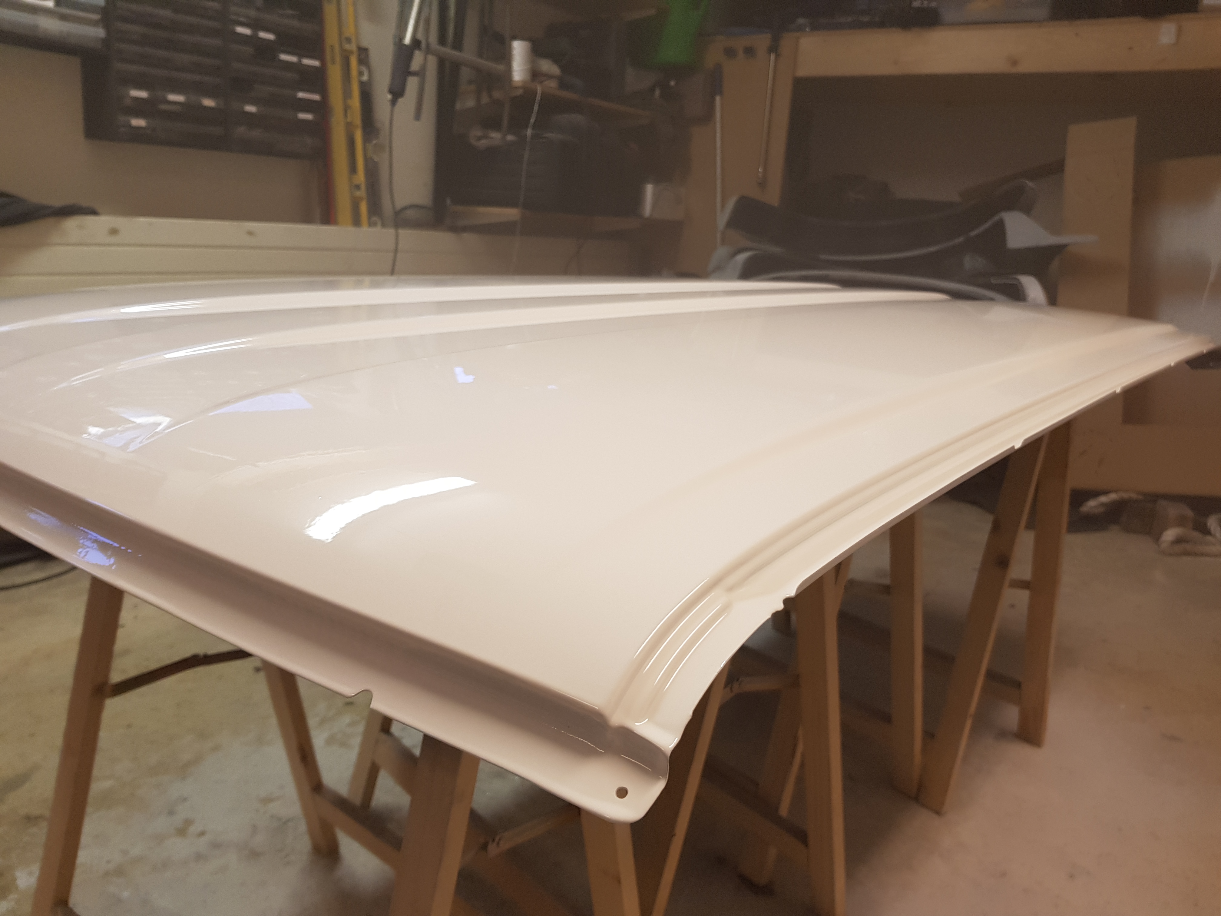

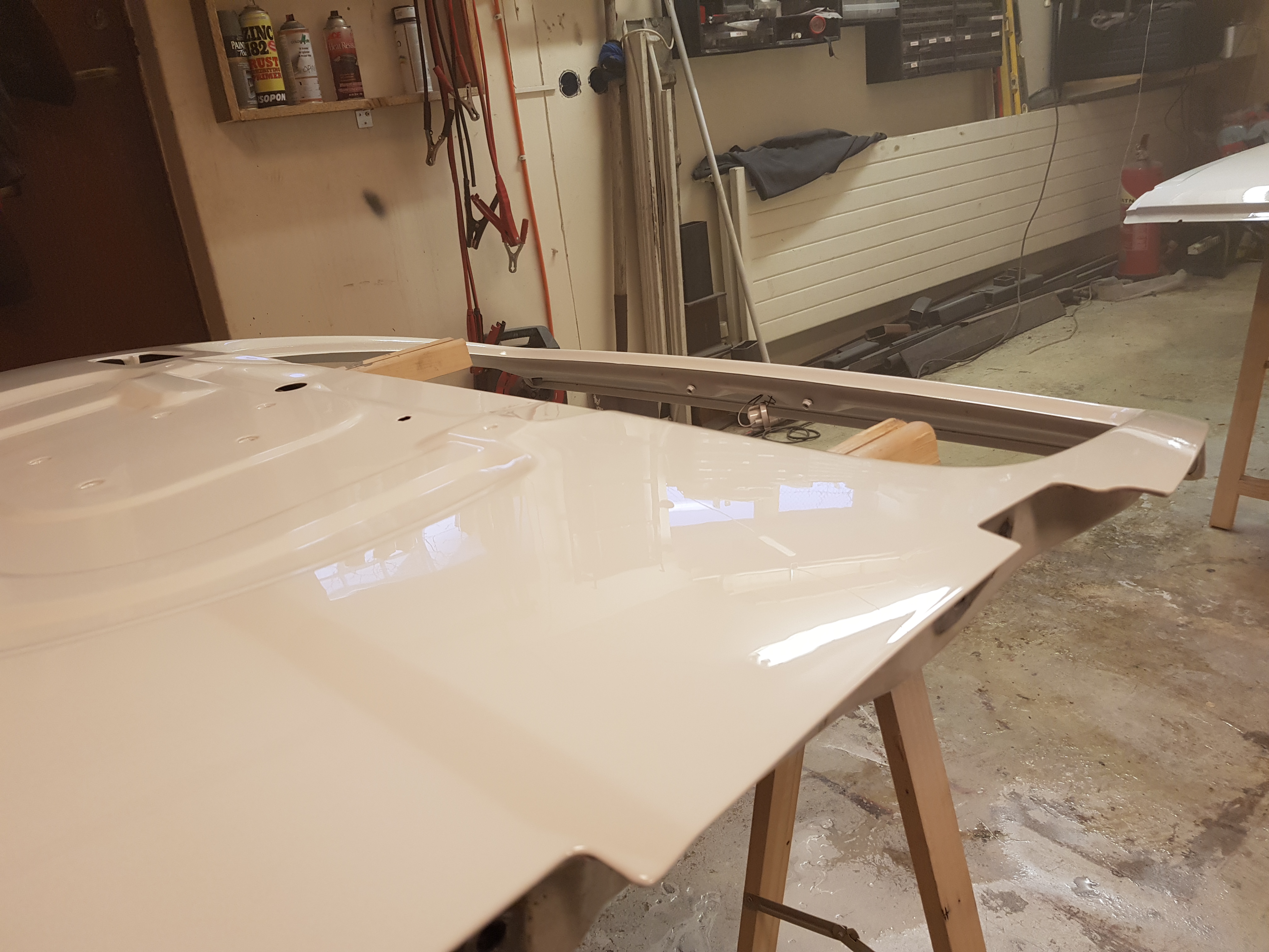

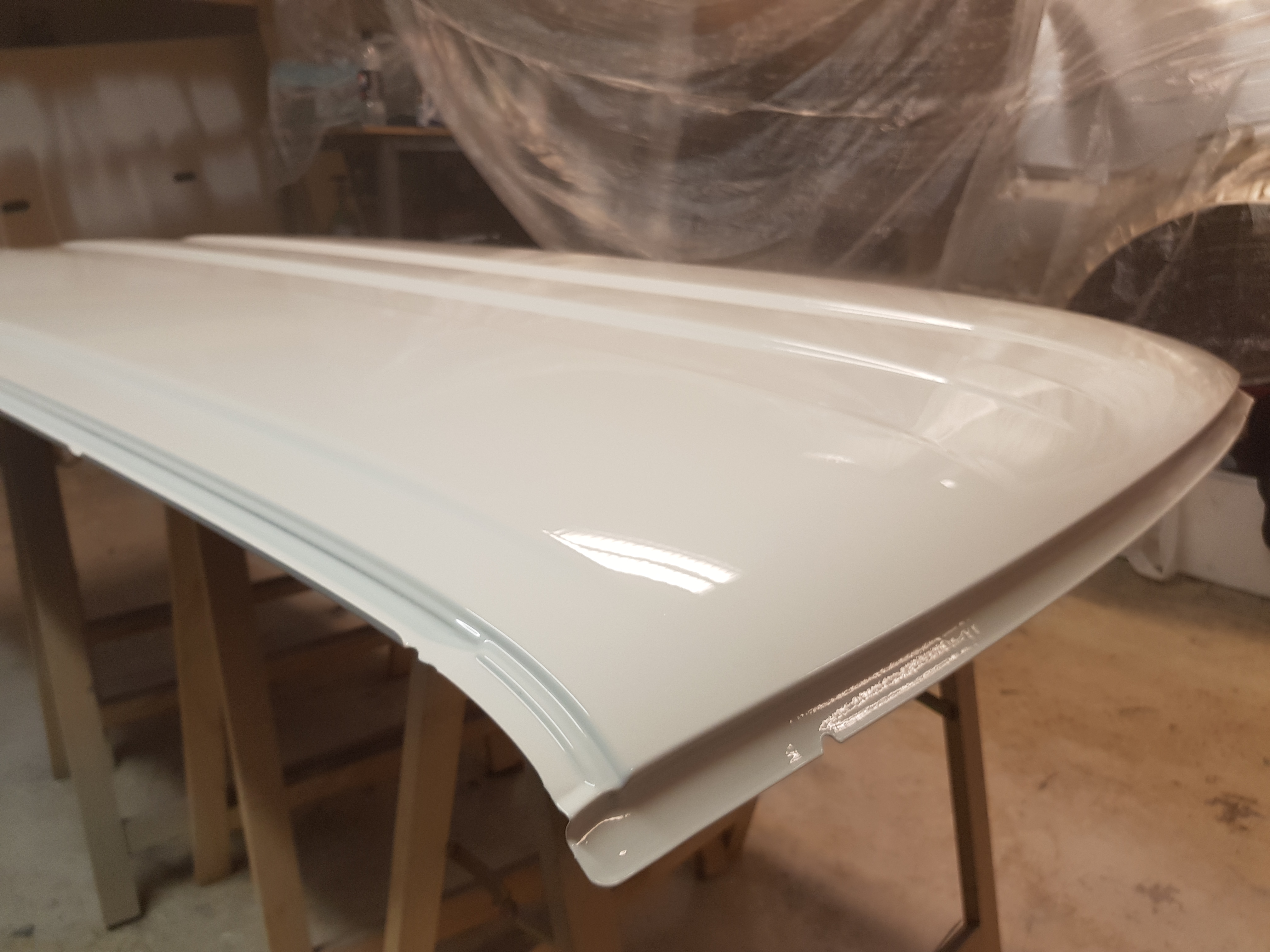

Félagi minn er að skvera súkku hjá sér og vantaði mann í að mála kannta, þak og afturhlera, ekki annað hægt en að rífa í könnuna og gluða yfir þetta fyrir hann:
20180301_181829 - Copy.jpg (2.59 MiB) Viewed 12735 times
20180301_181819 - Copy.jpg (3.14 MiB) Viewed 12735 times
20180301_181812 - Copy.jpg (2.77 MiB) Viewed 12735 times
Fleiri myndir á næstunni.
