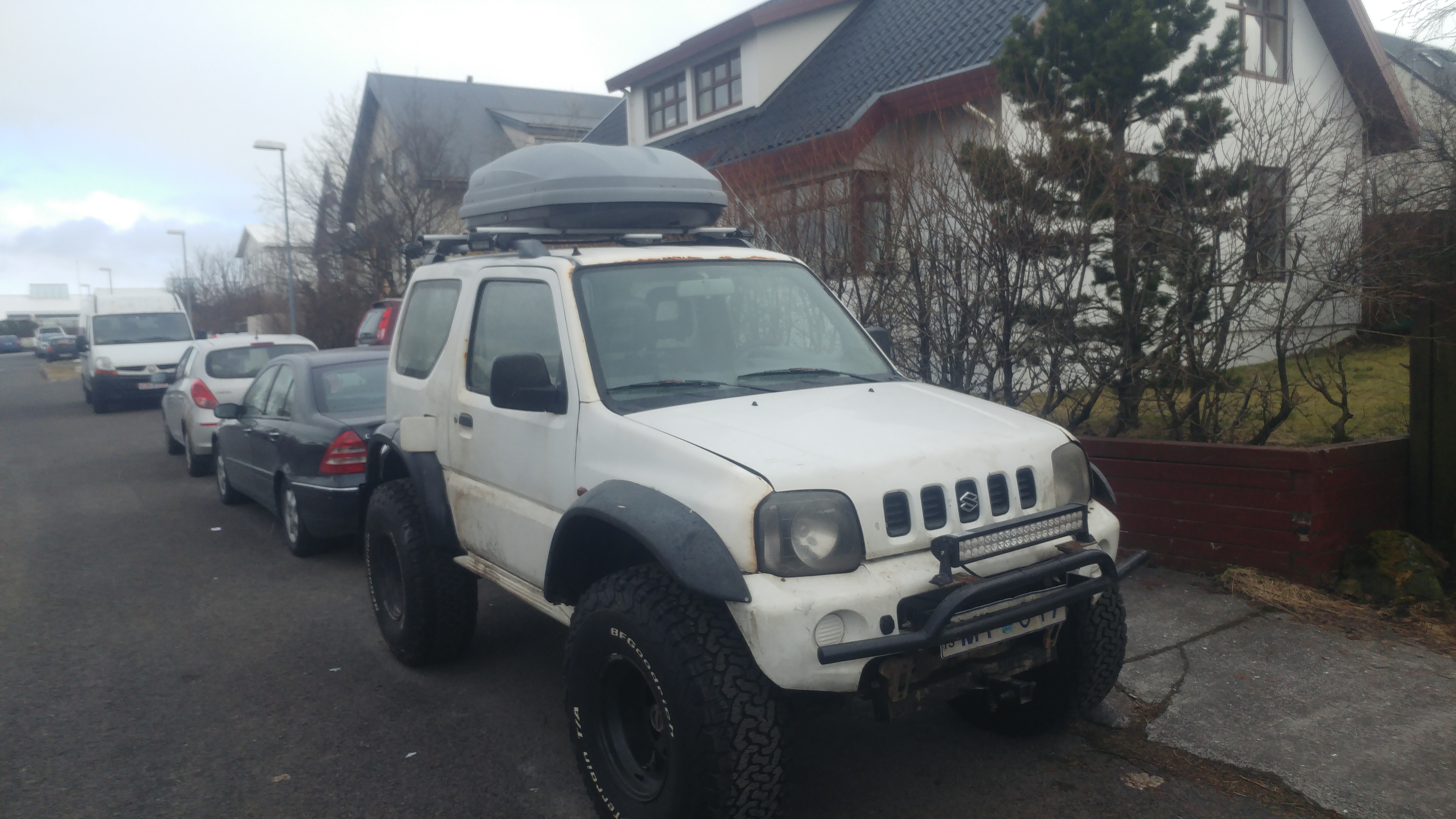

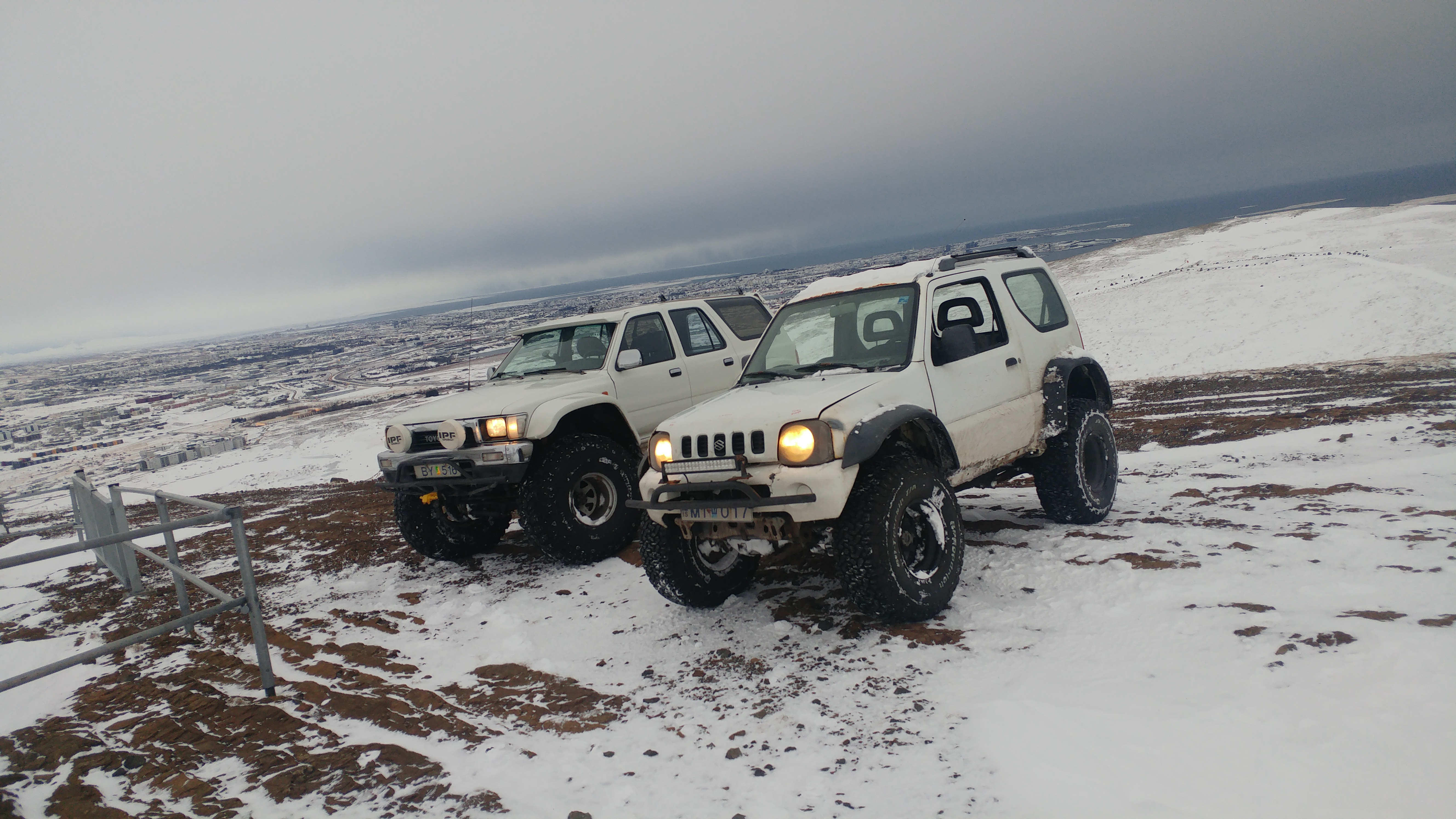

Ákvað að búa til smá þráð um djásnið.
Ég fékk bílinn óbreyttan fyrir að verða ári síðan og hef verið að breyta honum síðan
ég breytti bílnum fyrst fyrir 33" og gerði það án þess að hækka fjöðrun og body, skorið hressilega úr.
Síðan fékk ég flugu í hausinn og náði mér í 2" lengri fjöðrun og body hækkun og smellti 35" undir.
Rocklobster millikassi á leiðinni í hann með 4:16 í lága í stað gamla 410 millikassans sem er 2:51 í lága.
Allar uppástungur og pælingar vel þegnar í comment eða skilaboðum.
Kveðja, Þórður

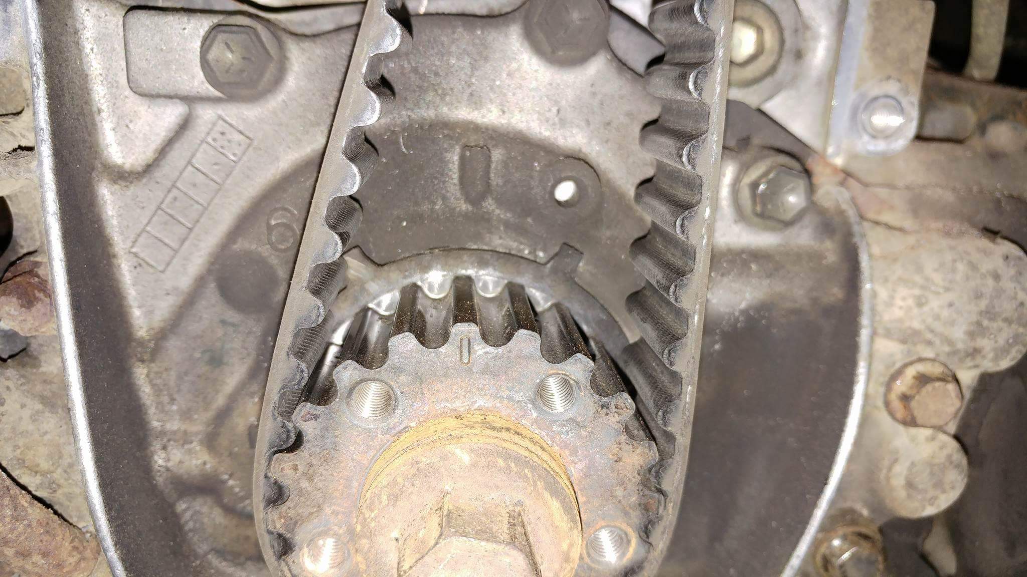

Tímareimaskipti

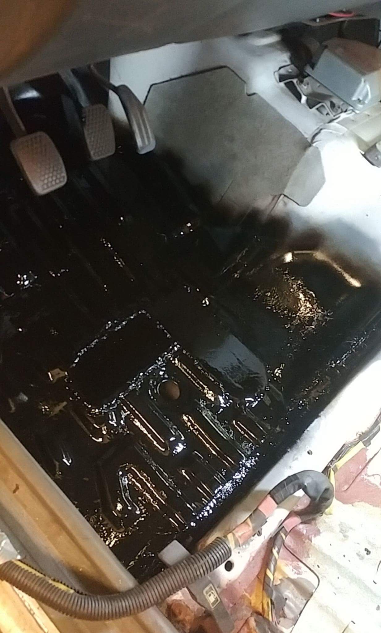

Bílstjóragólf tekið í gegn

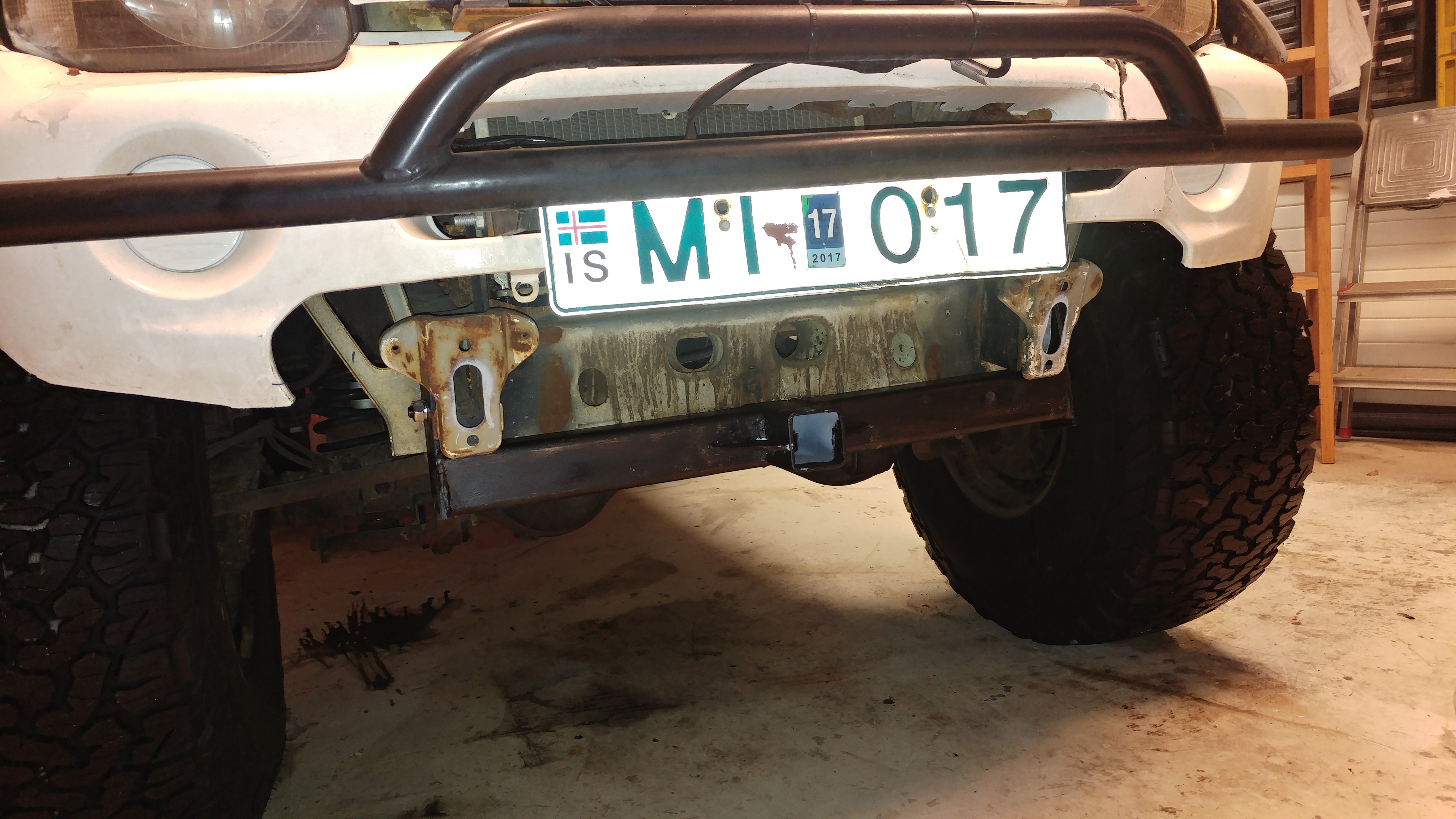

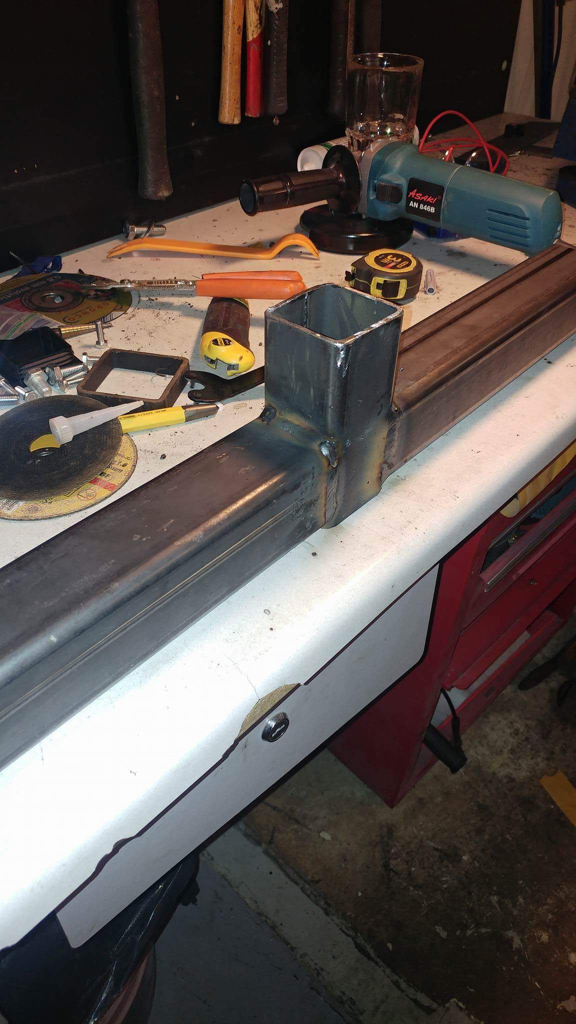

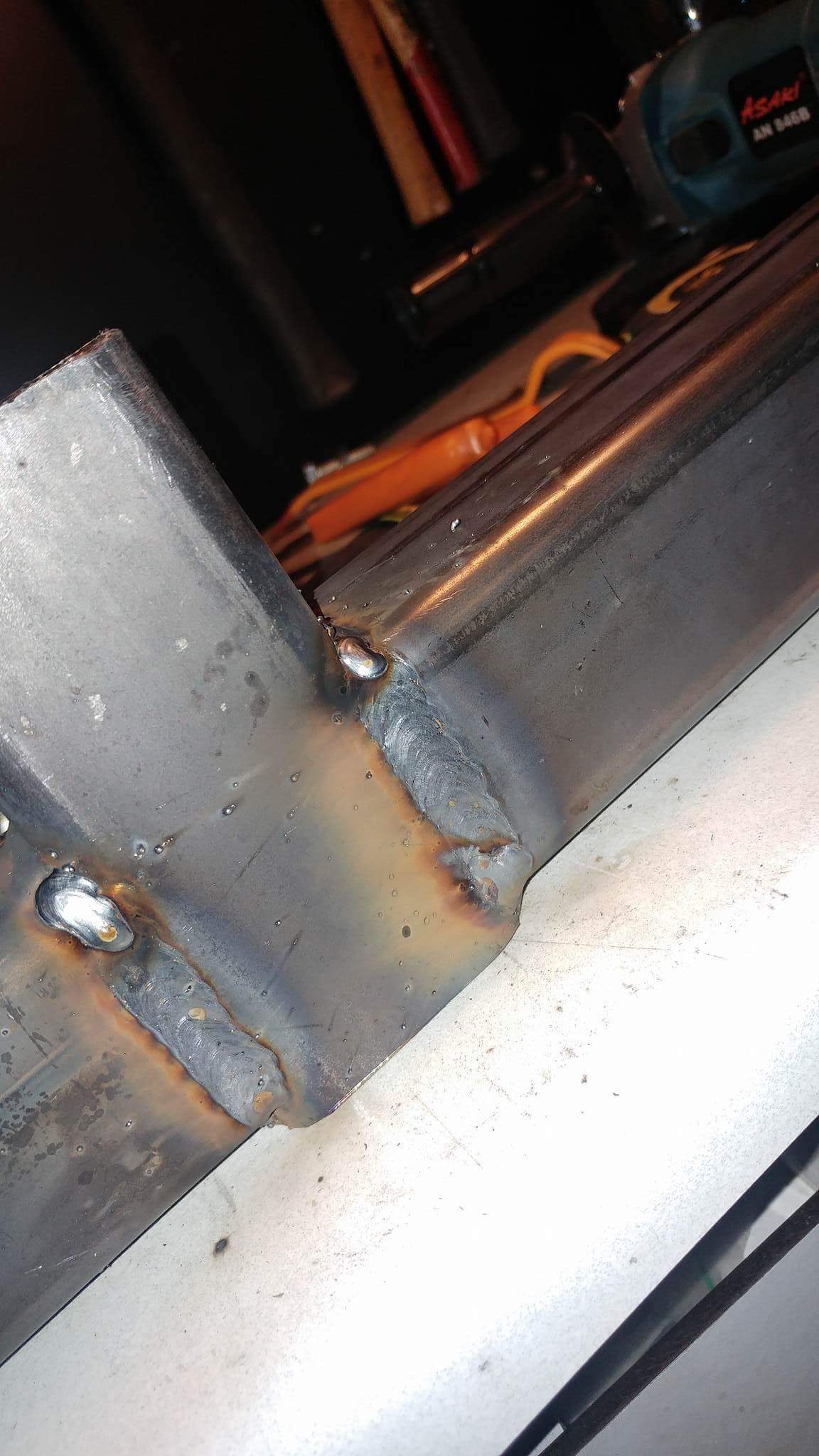

Dráttarbeisli að framan í smíðum
Innstidalur
Innstidalur
Byrjunarstig
Ferð í landmannalaugar

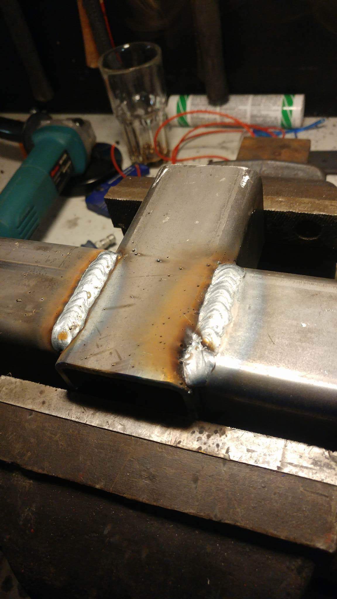

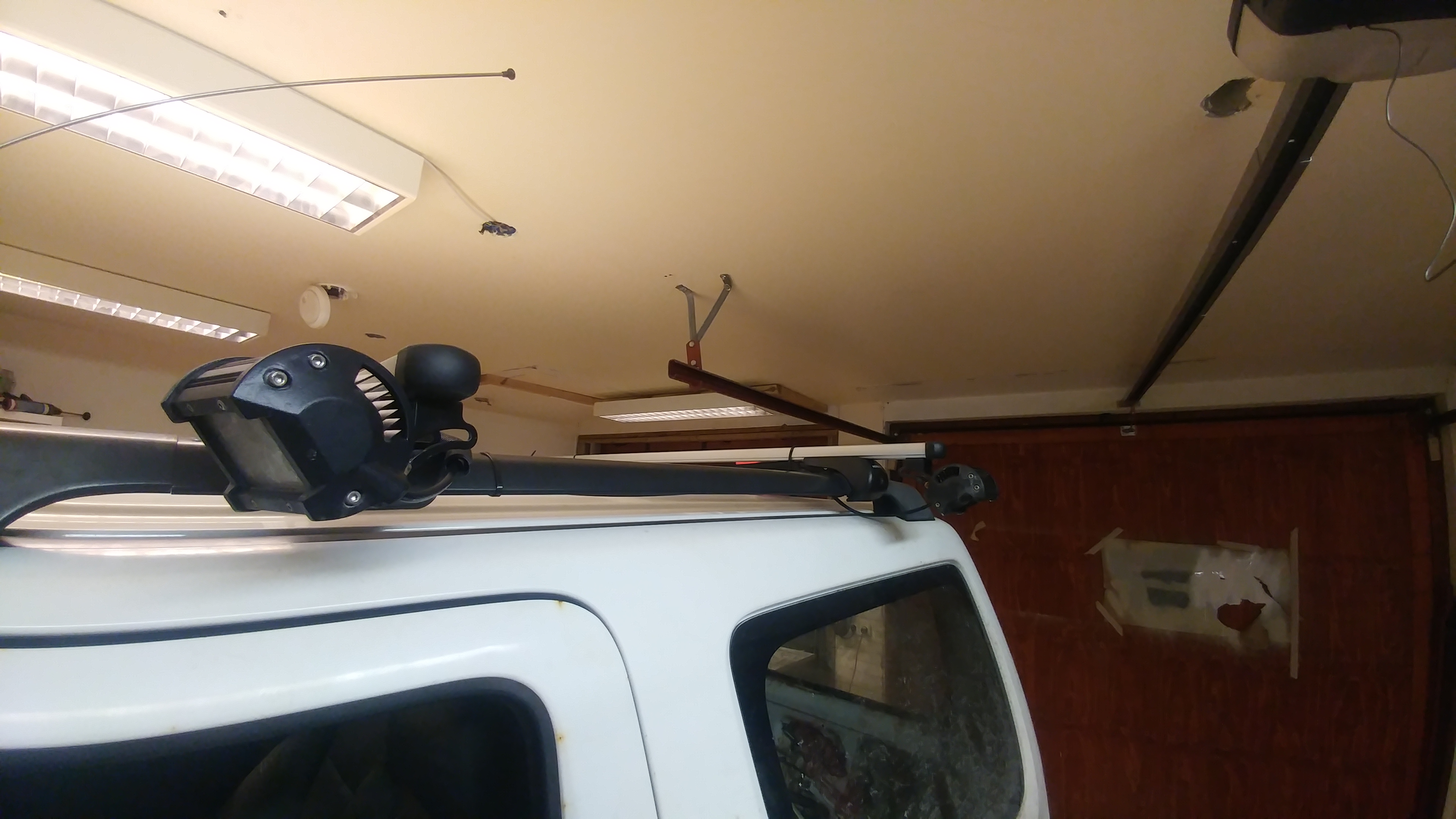

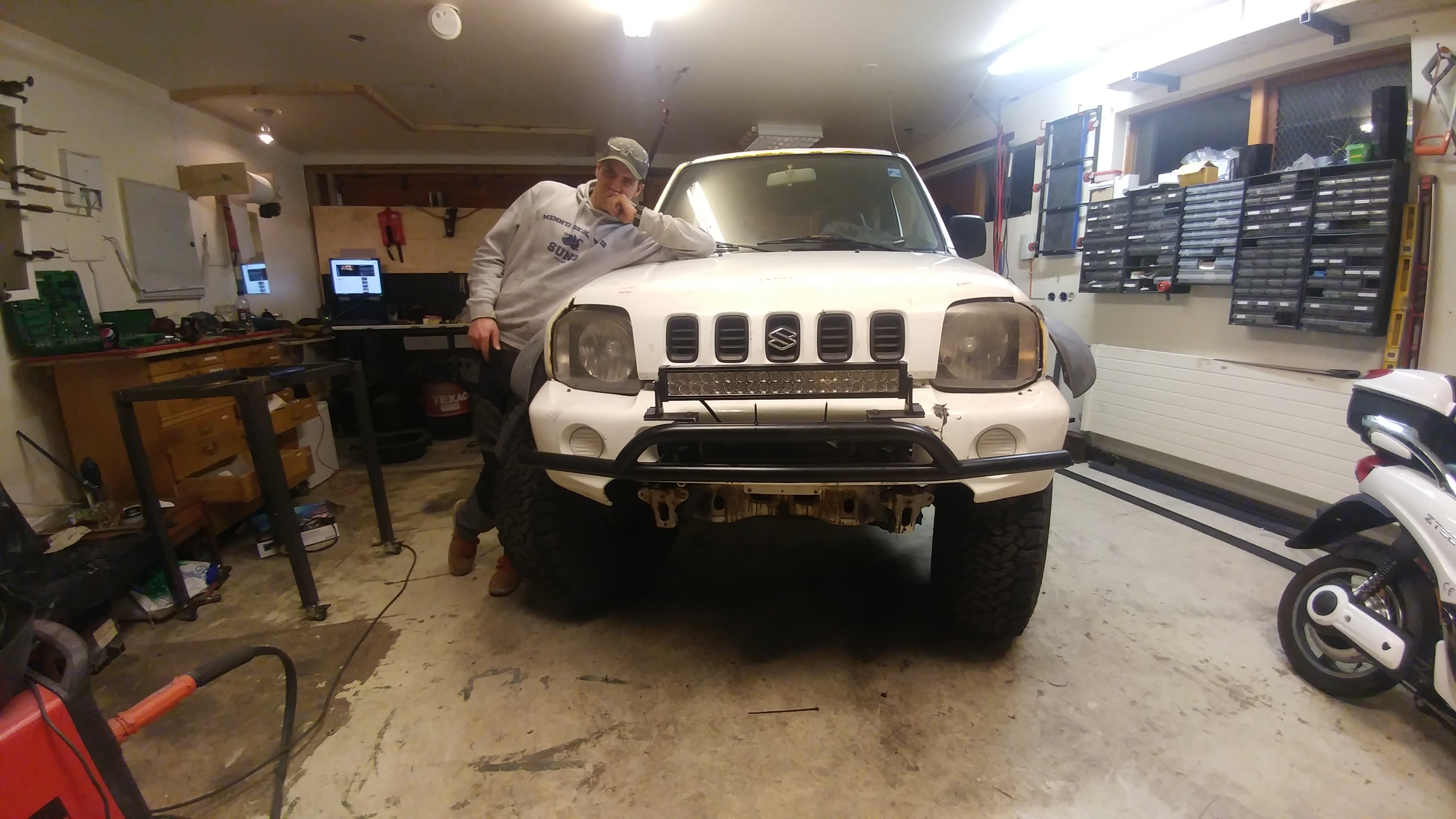

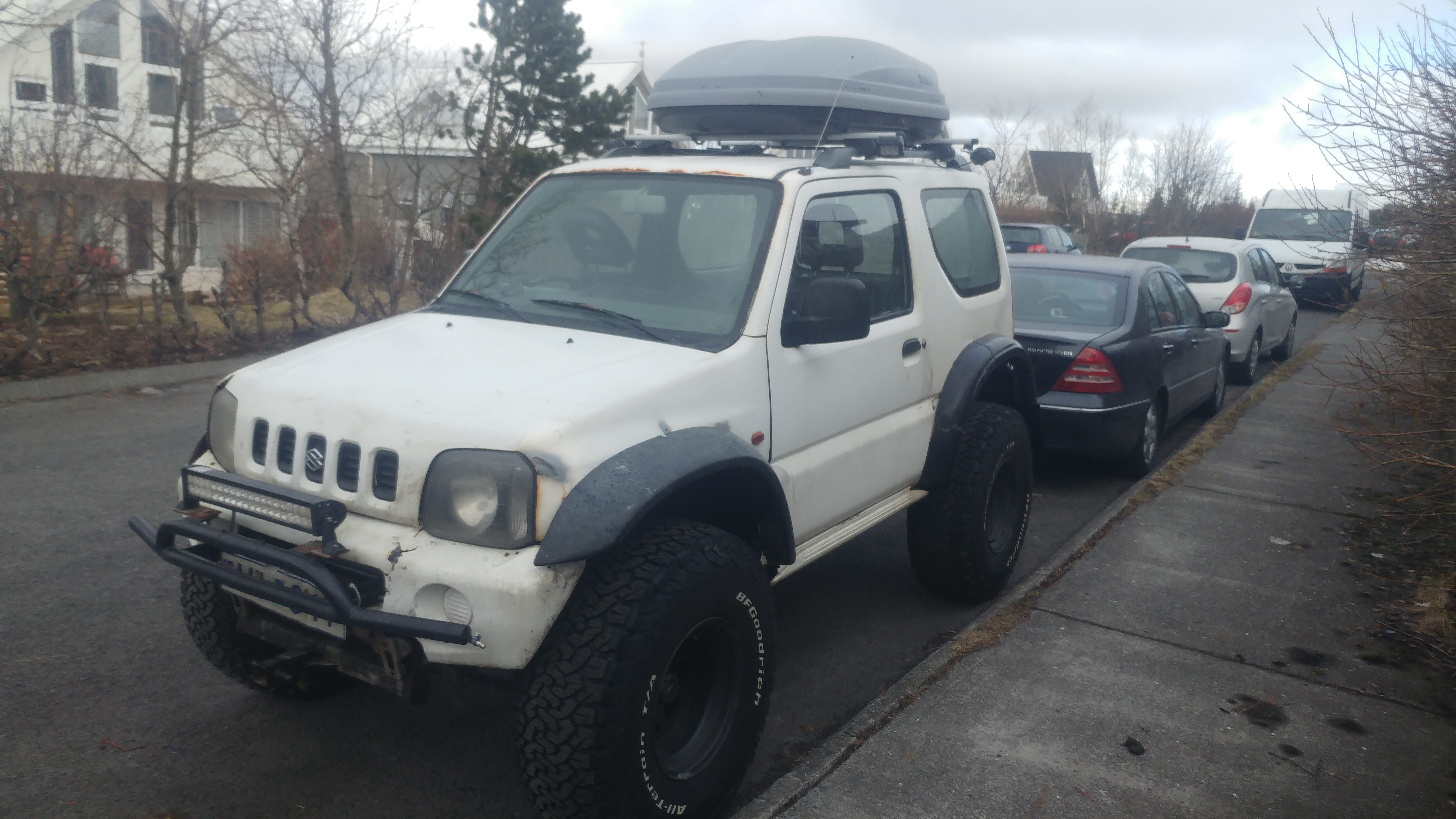

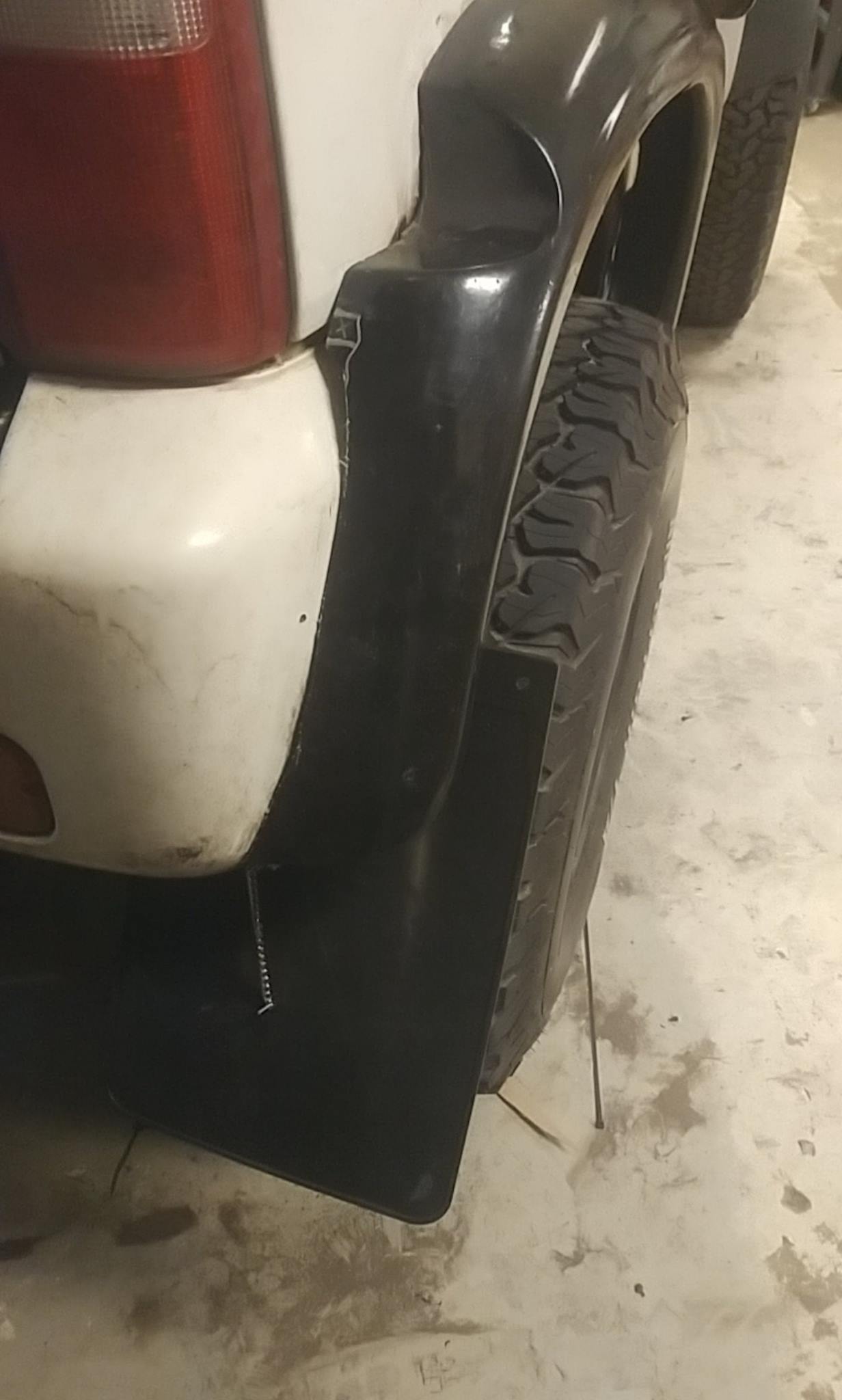

Þessi fékk aðra brettakanta að aftan í gær, drullusokka, og smá rafmagnsföndur.
Brettakantaföndur
Takkar fyrir led bar og loftdælu

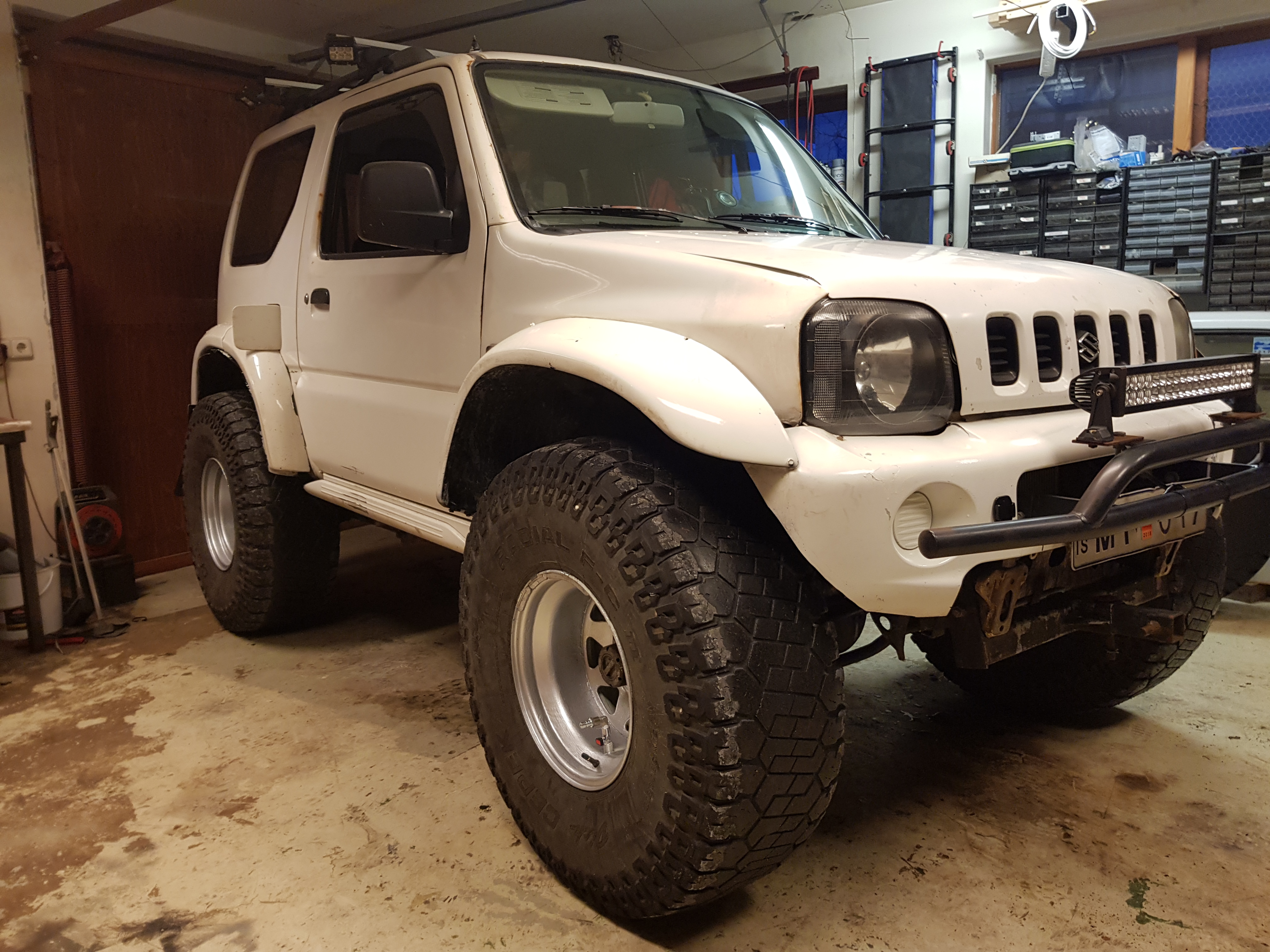

Svona er hann í dag 01.04.17
Svo þegar tækifæri gefst verður hann mögulega heilmálaður í skemmtilegri lit.

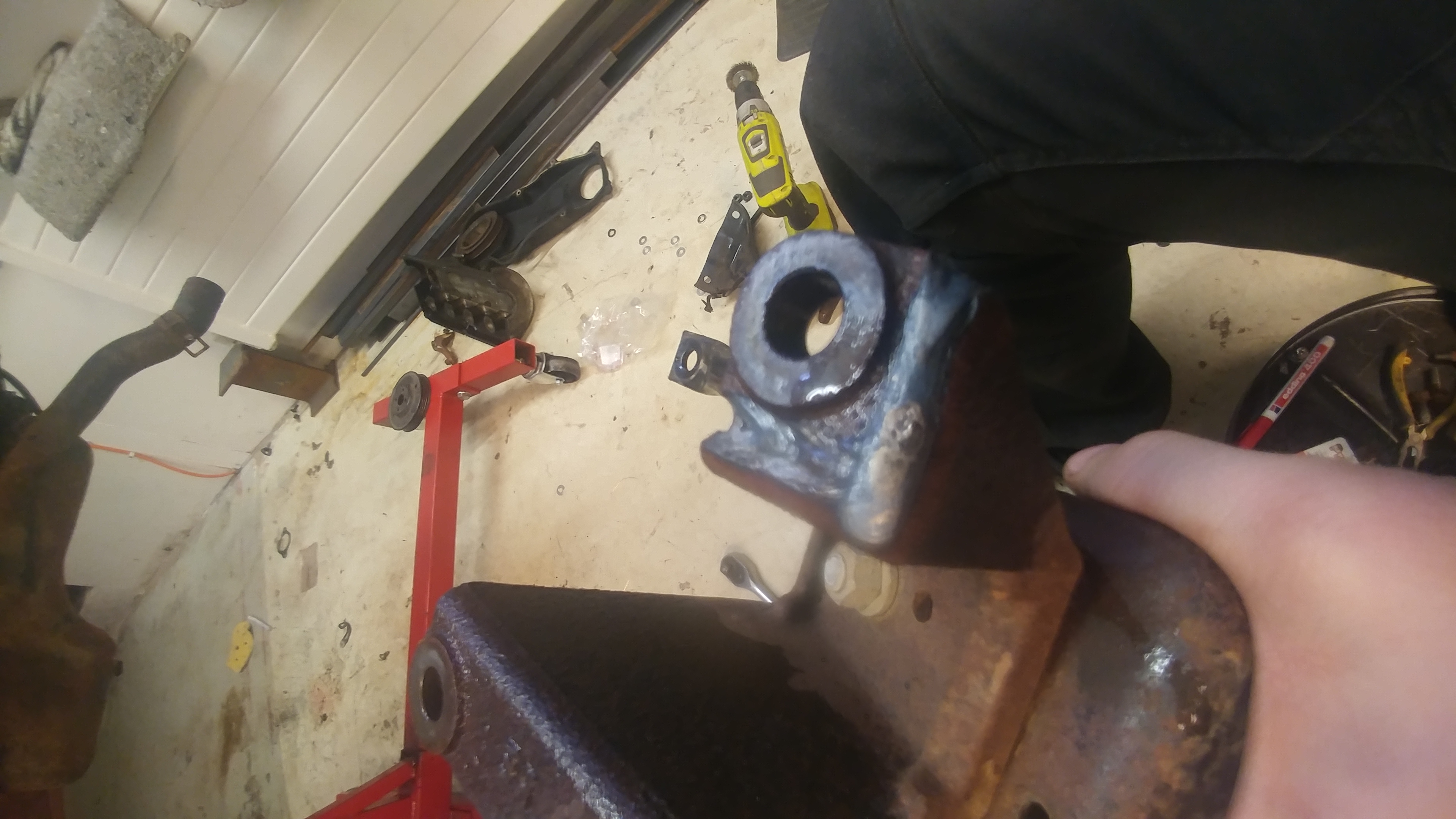

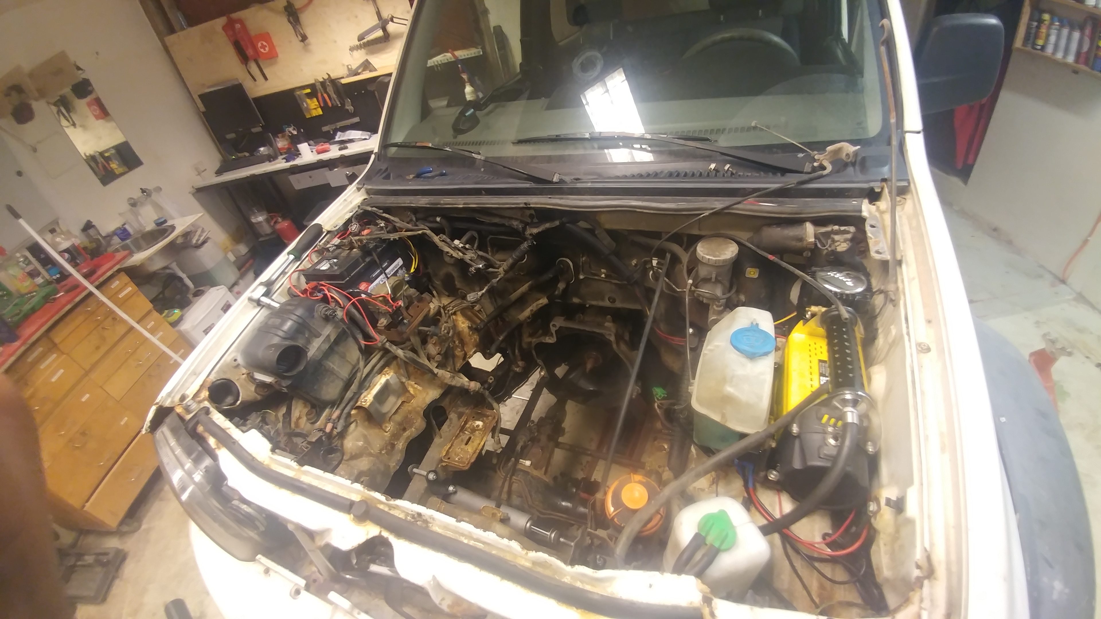

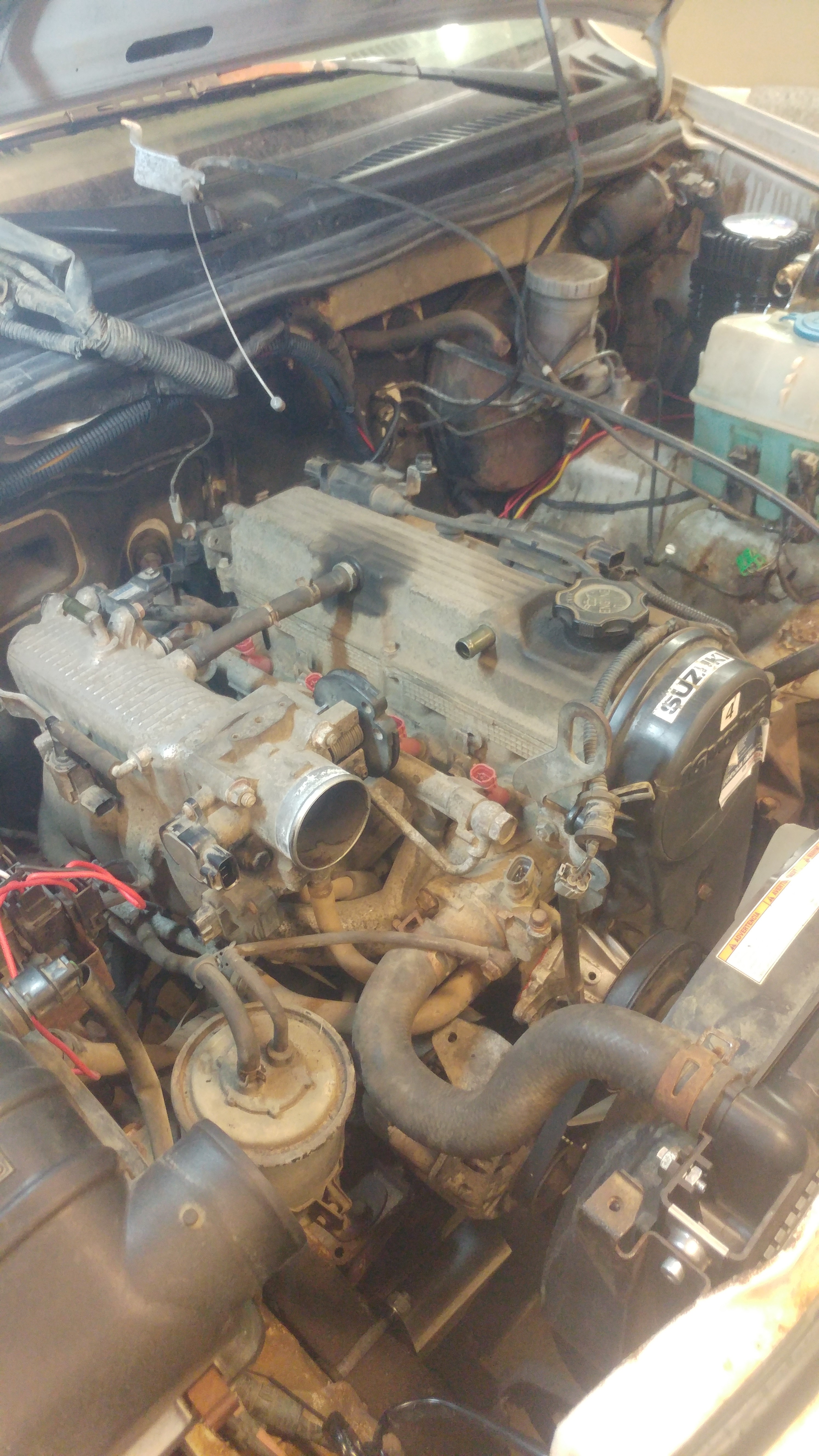

Varð mér út um 1.6l 16ventla mótor í vitöru og það var ekki annað í boði en að vinda sér strax í mótorskipti.
Allt draslið er komið saman en hann fór ekki í gang. Startarinn virðist ekki vilja inná startkransinn.
Þetta átti að vera alveg súper einfalt, en eins og oft áður þá er það nú ekki, En hann verður vonandi farinn að keyra bráðlega.
Fylgja nokkrar myndir

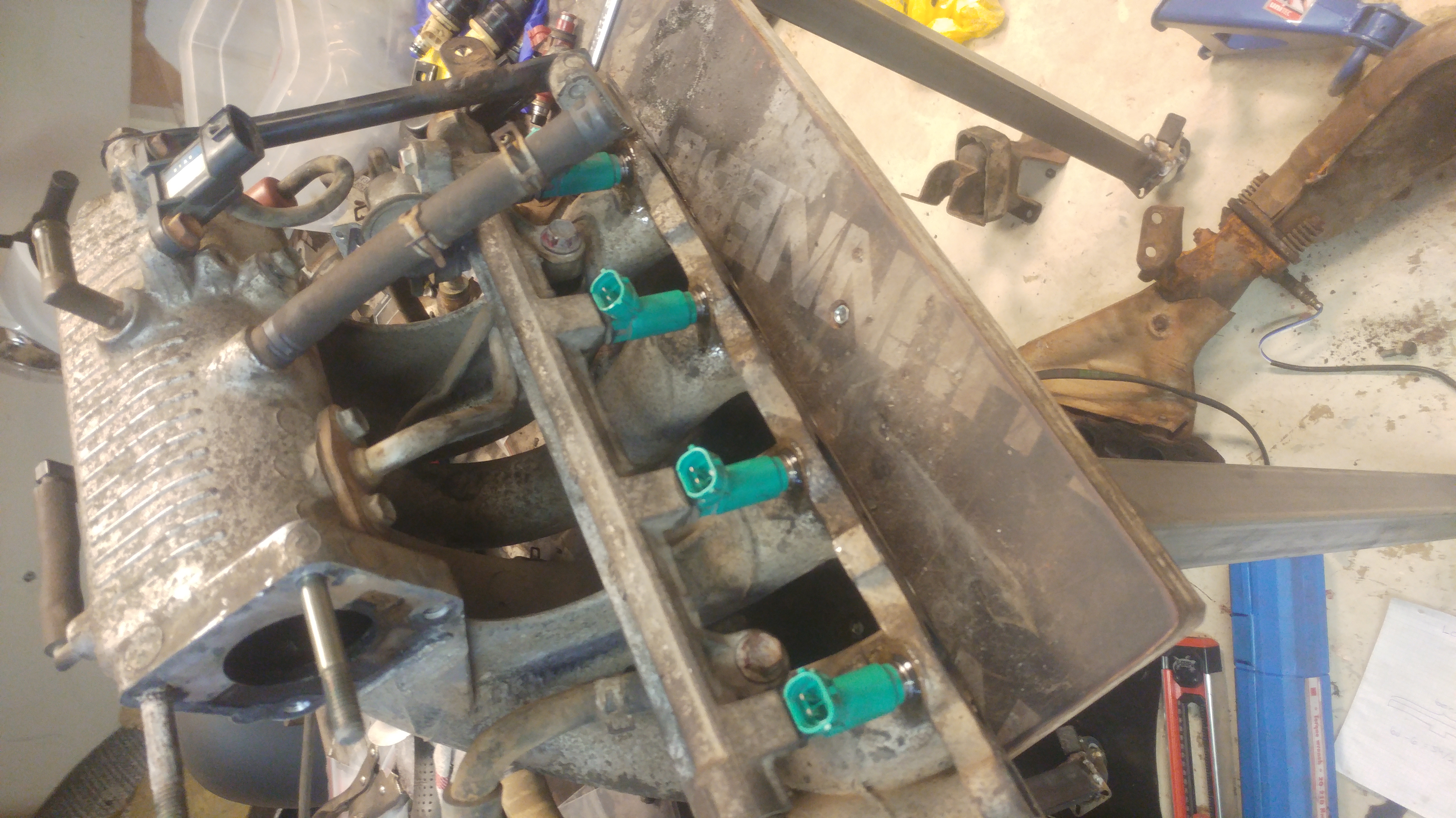

Fékk spíssa úr 1.6 baleno og þeir gengu flott á
Aðeins að breyta mótorfestingu
Knastásinn úr 1.3l

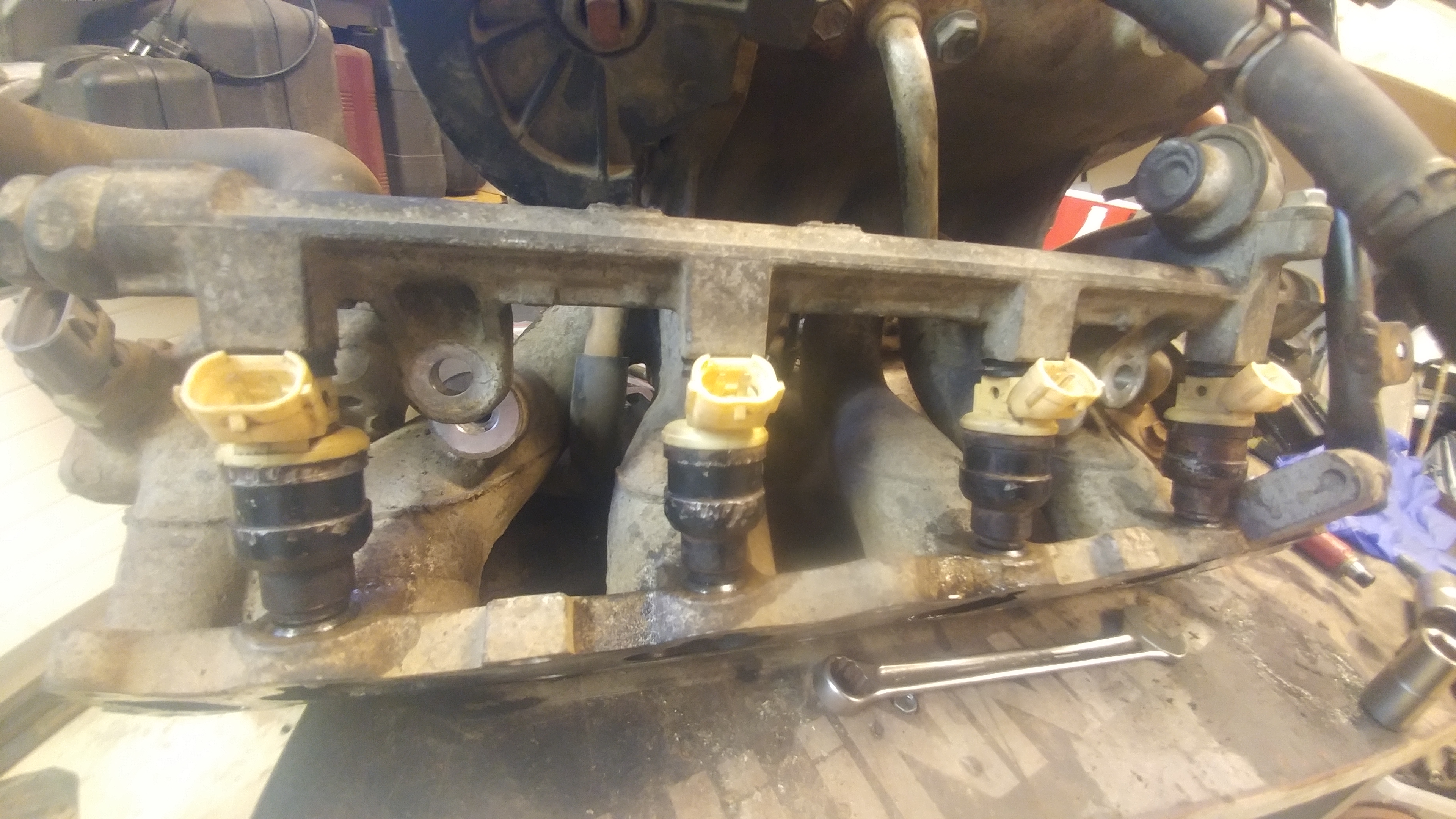

Vitara spíssarnir sem síðar gengu ekki, voru of langir.
Eitthvað vill ekki passa
Fullt af plássi
1.3l mótorinn kominn uppúr
Gamli 1.3l jimny mótorinn

Snýst þetta ekki um að nota framendann af Jimny startaranum á Vitöru startarann?
Land Rover Defender 130 38"
thordur9
Innlegg: 40
Skráður: 29.sep 2015, 23:48
Fullt nafn: Þórður Örn Reynisson
Bíltegund: Jimny 35"
Staðsetning: Árbær
Re: Suzuki Jimny 35" uppfært 20.04.17
Postfrá thordur9 » 24.apr 2017, 10:44
Einhverstaðar las ég að það væri möguleiki.
Ég tók báða startarana og mældi alveg í bak og fyrir.
Þetta virðast vera sömu starararnir(fyrir utan ummálið) en það er einmitt spurning hvort það gæti ekki borgað sig að prufa svissa bendixnum af jimny yfir í vitöru startarann.

Kannski ertu löngu búinn að grafa þetta upp, en set þetta hér inn ásamt slóð :)
"Starter motor.
The Jimny "fat" starter will not fit. You can either grind the block a bit OR get get the Skinny bosch starter fitted to some vitaras. I use the skinny starter."
1.6 baleno engine upgrade in jimny g13bb
http://forum.difflock.com/viewtopic.php ... 7e4c7f5919

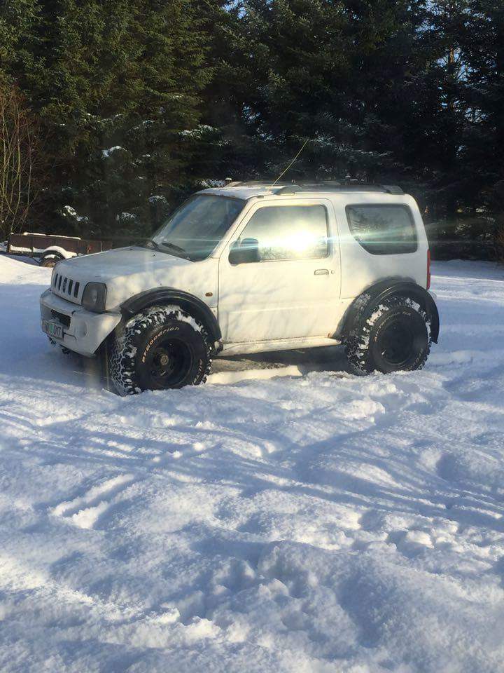

Nýr millikassi kominn í hann "Rocklobster" með háa 1.58 og lága 4.16. Skipt var um einhverja krossa og svoleiðis föndur og farið að djöflast uppá Hellisheiði.
Dráttarbeisli smíðað að aftan í stað gamla króksins.

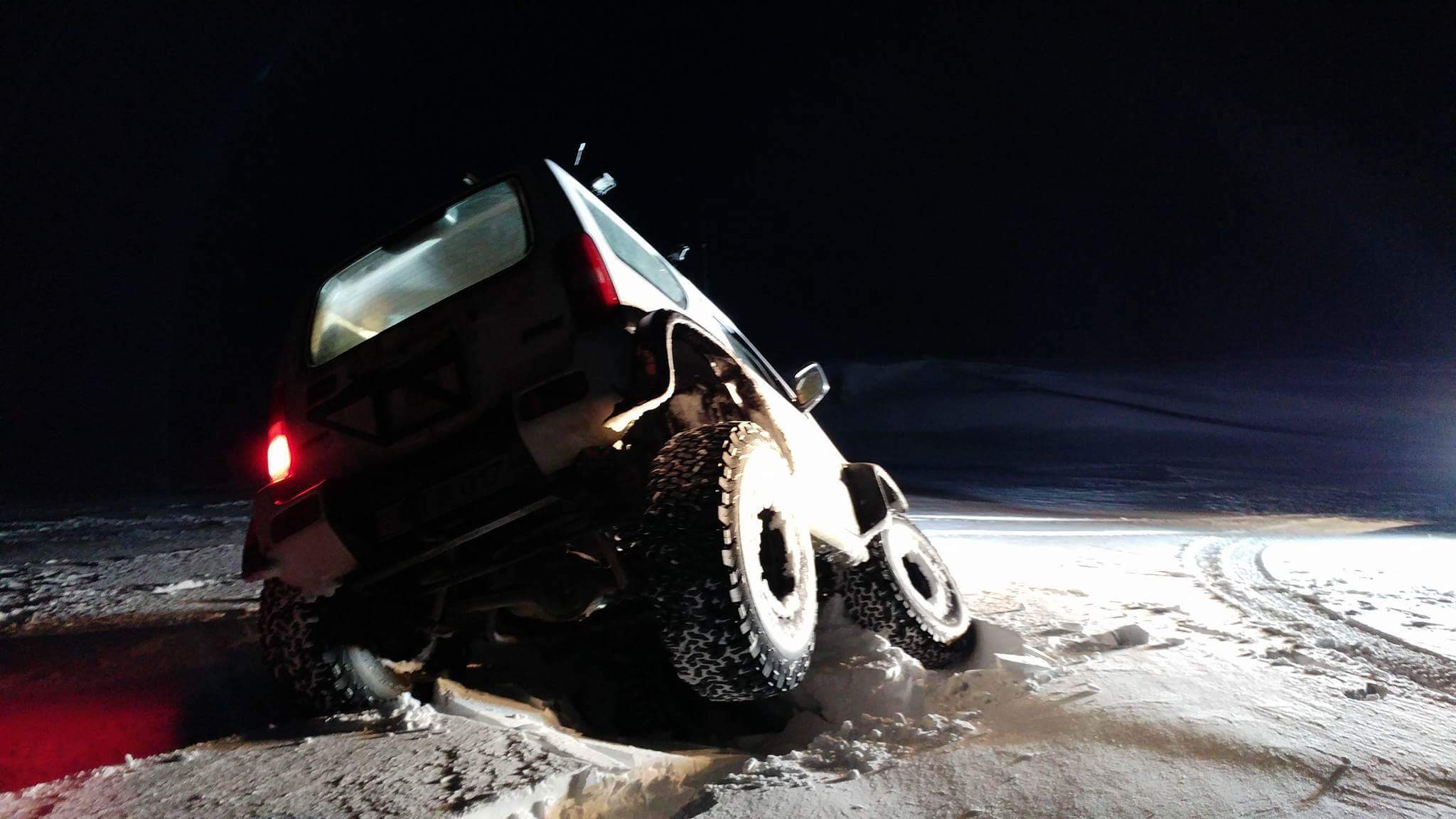

Það nýjasta er það að ég skrúfaði gömul slitinn 37x13.5x15 undir bílinn. Aðeins búinn að keyra í bænum og virkar flott verður gaman að sjá hvort þetta svínvirki ekki með lágadrifinu.
Hér er hann á 37"

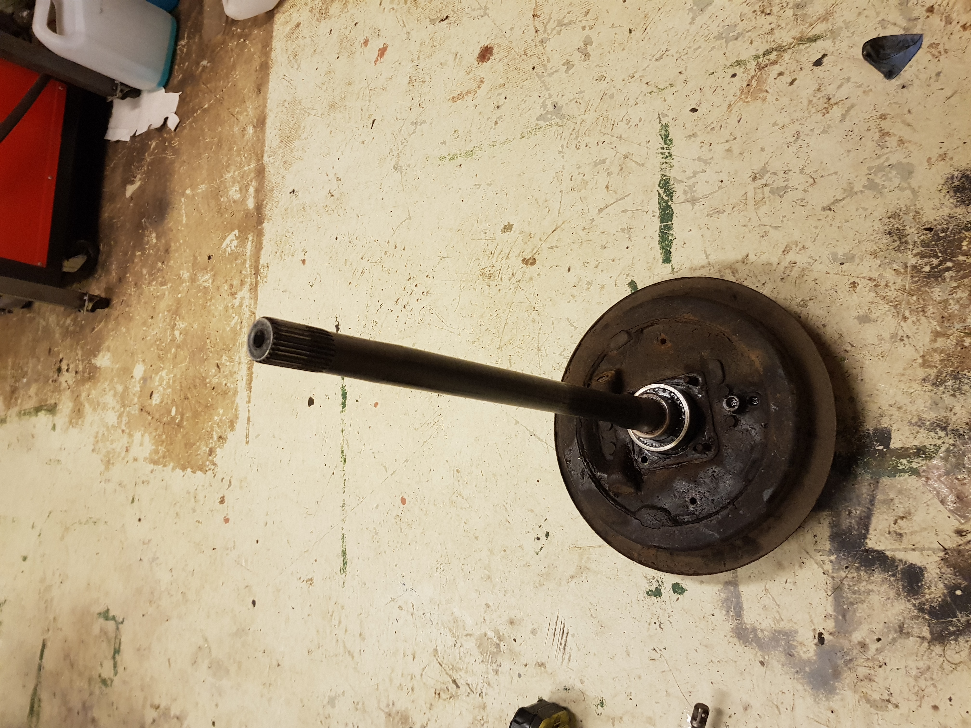

Ég fékk lás í afturdrifið svo kallaðan Lockright og honum var smellt í. Ég hafi aldrei áður skoðað svona drif og hvað þá unnið nokkuð með það svo þetta var ný reynsla og gaman að taka í sundur og skoða.
þegar allt var komið í sundur kom í ljós að báða afturhjólalegurnar voru orðnar slappar svo ekki um annað að ræða en að skipta um þær.
Við nánari skoðun kom í ljós að báðar afturdælurnar voru lélegar og að hluta til fastar svo það var einnig keypt allt nýtt þar og þar á meðal gormasett.
Læt fylgja nokkrar myndir.

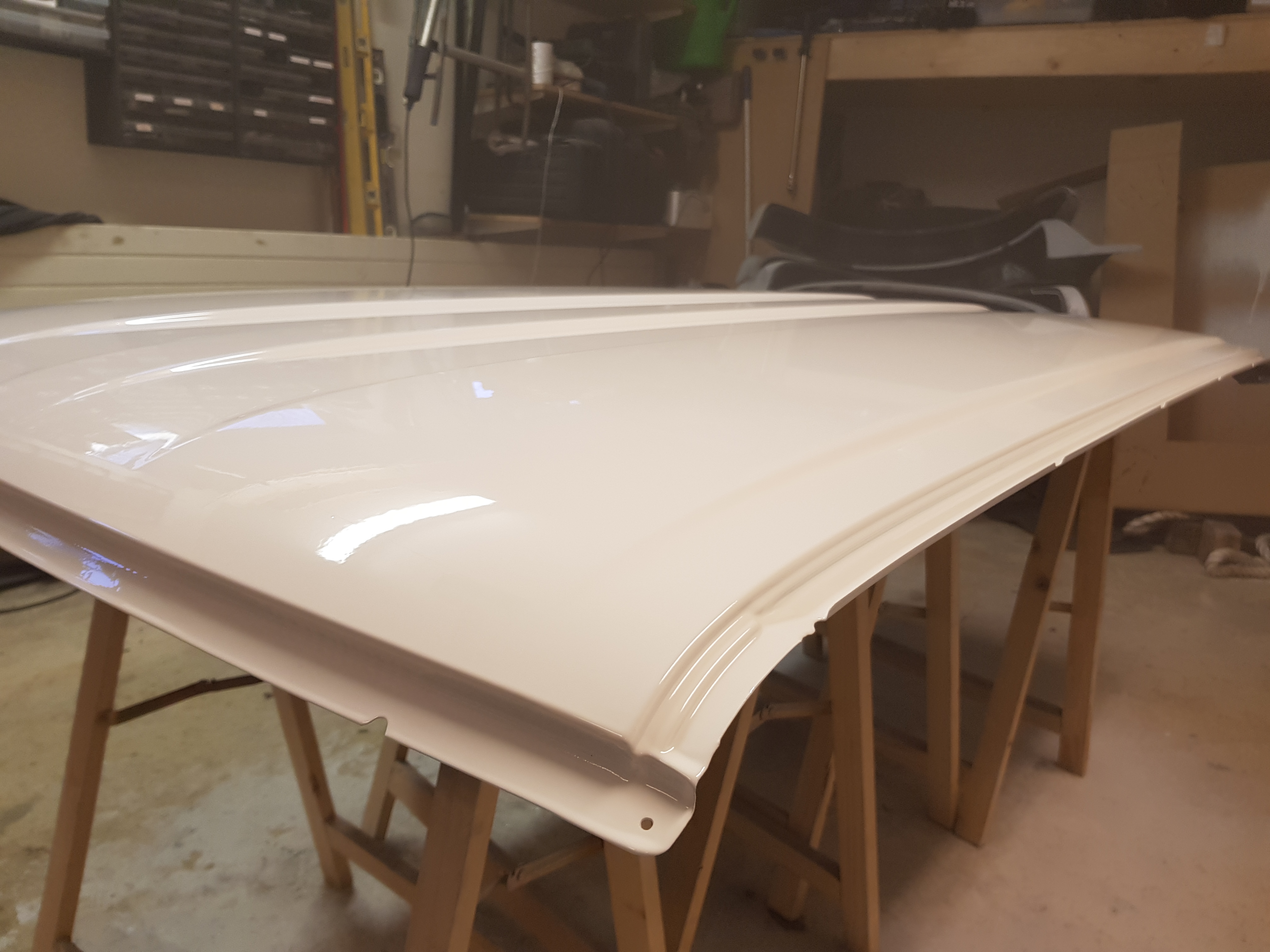

Verið er að koma fyrir úrhleypibúnað í súkkuna og kem með myndir af því þegar það er búið.

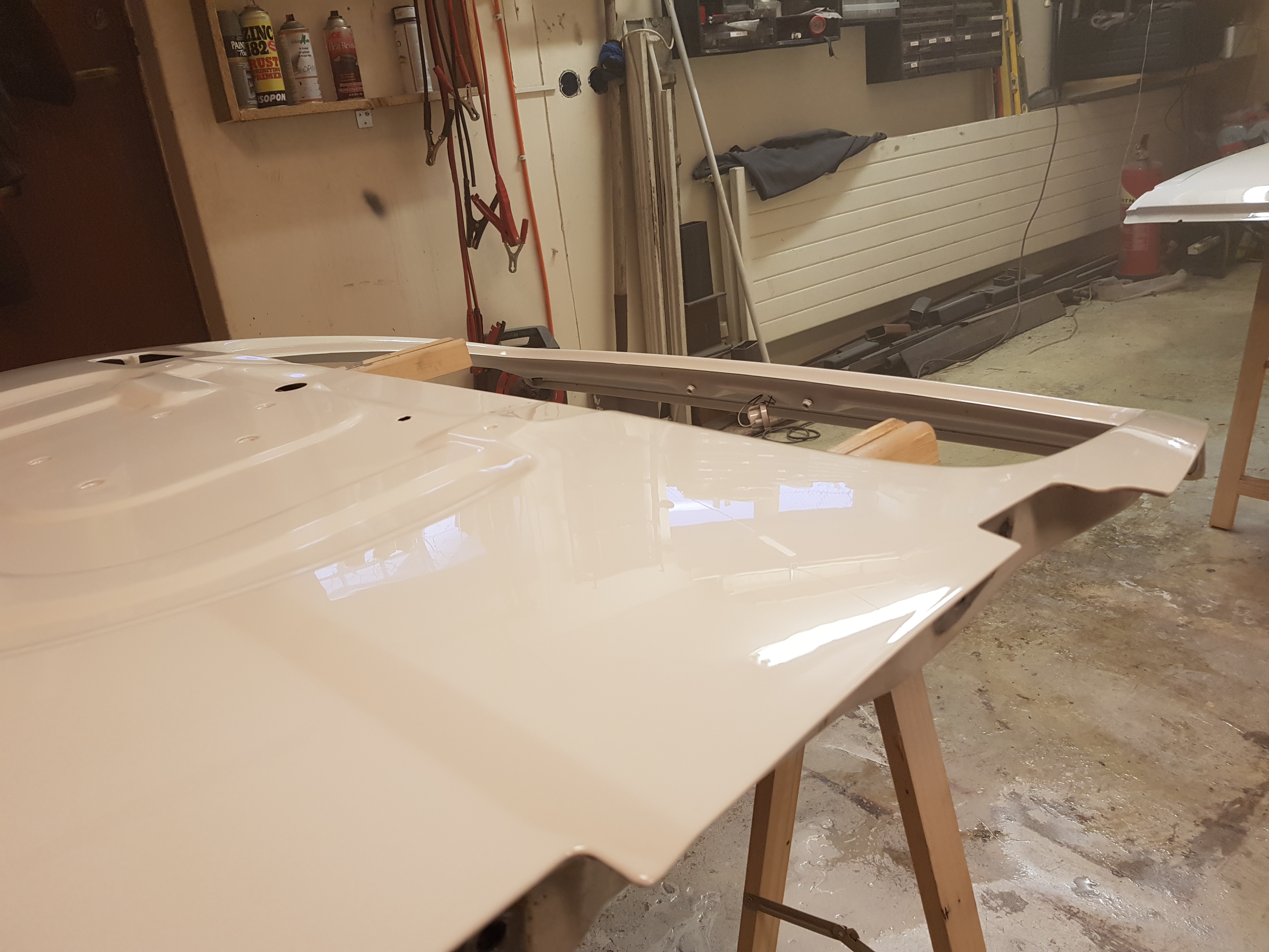

Félagi minn er að skvera súkku hjá sér og vantaði mann í að mála kannta, þak og afturhlera, ekki annað hægt en að rífa í könnuna og gluða yfir þetta fyrir hann:
20180301_181829 - Copy.jpg (2.59 MiB) Viewed 12712 times
20180301_181819 - Copy.jpg (3.14 MiB) Viewed 12712 times
20180301_181812 - Copy.jpg (2.77 MiB) Viewed 12712 times
Fleiri myndir á næstunni.

thordur9 wrote:Þessi fékk aðra brettakanta að aftan í gær, drullusokka, og smá rafmagnsföndur.
hvar fékkstu kantana og sokkana?

Framkanntarnir voru ættaðir af 4Runner og afturkanntarnir af einhversskonar súkku, mögulega 35" vitöru eða álika.
Drullusokkarnir fengust í ET verslun minnir mig.
