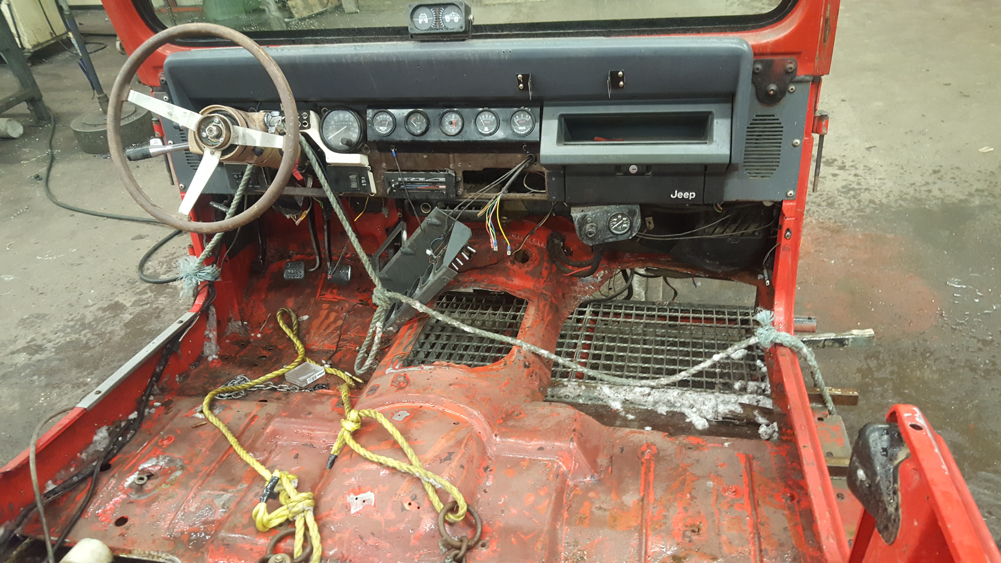

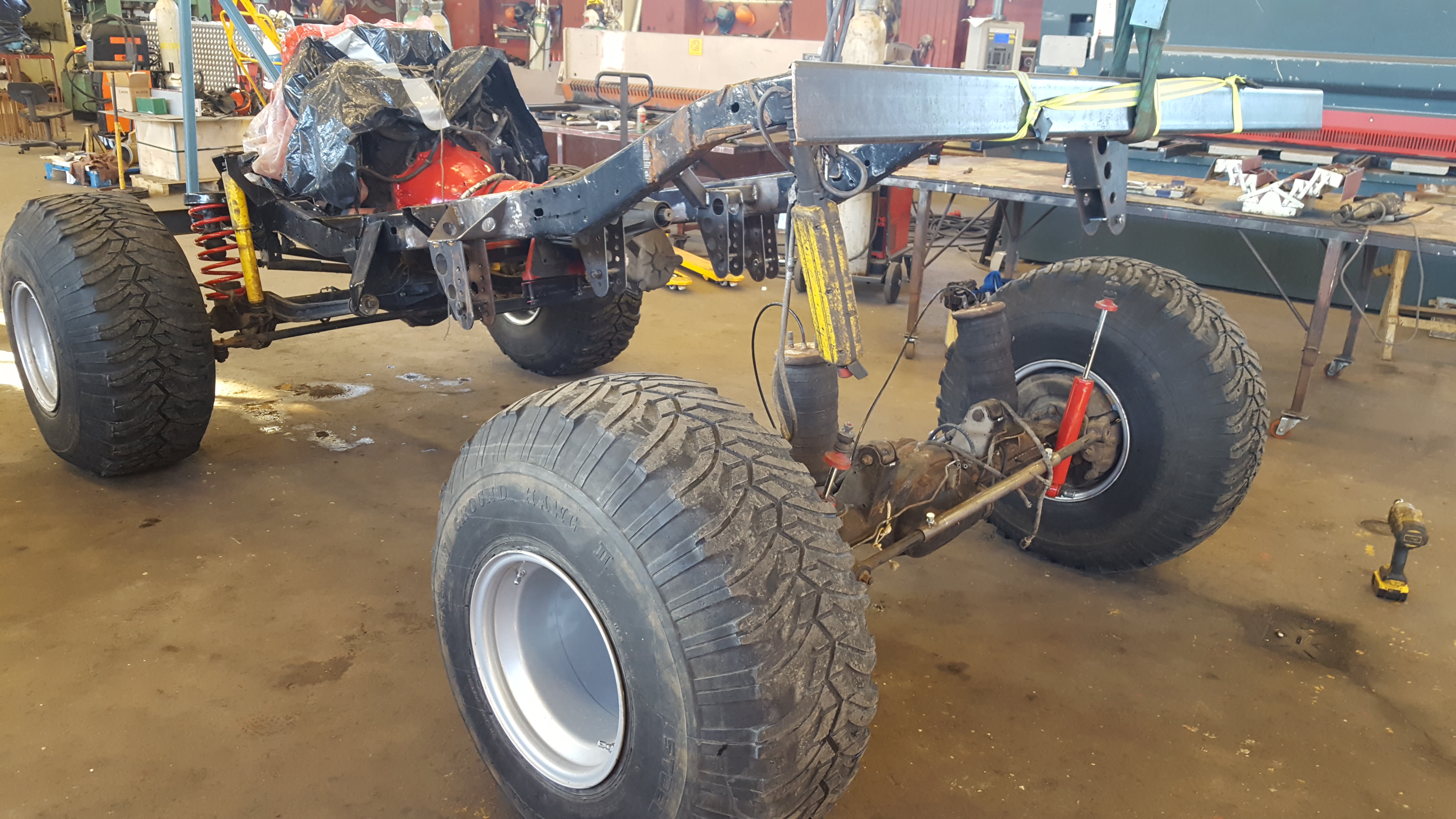

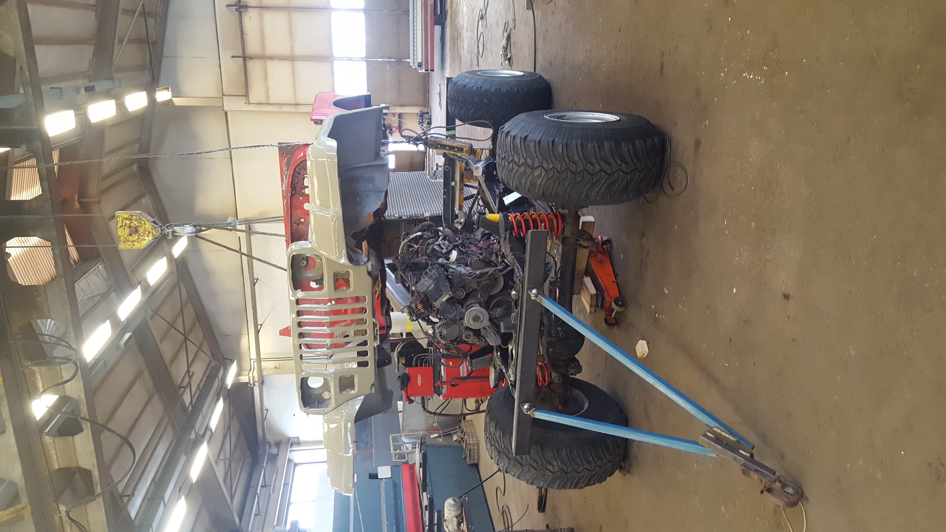

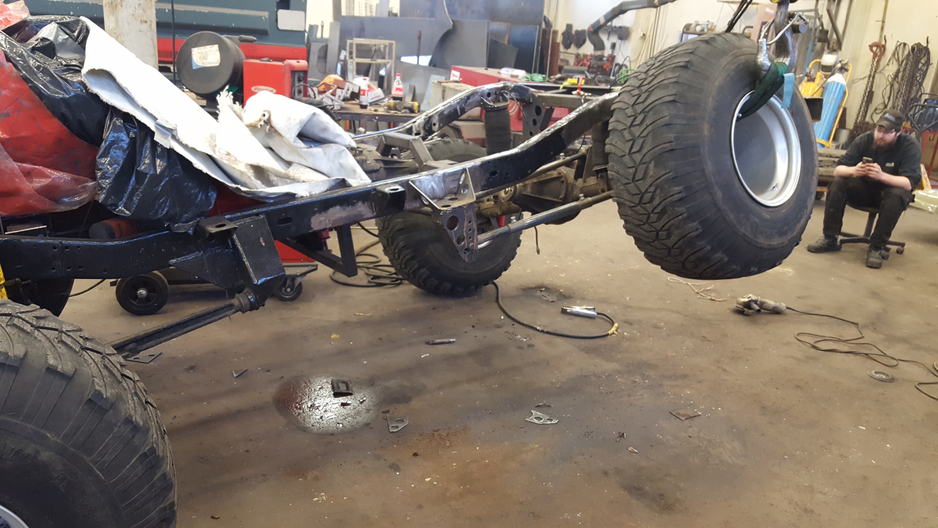

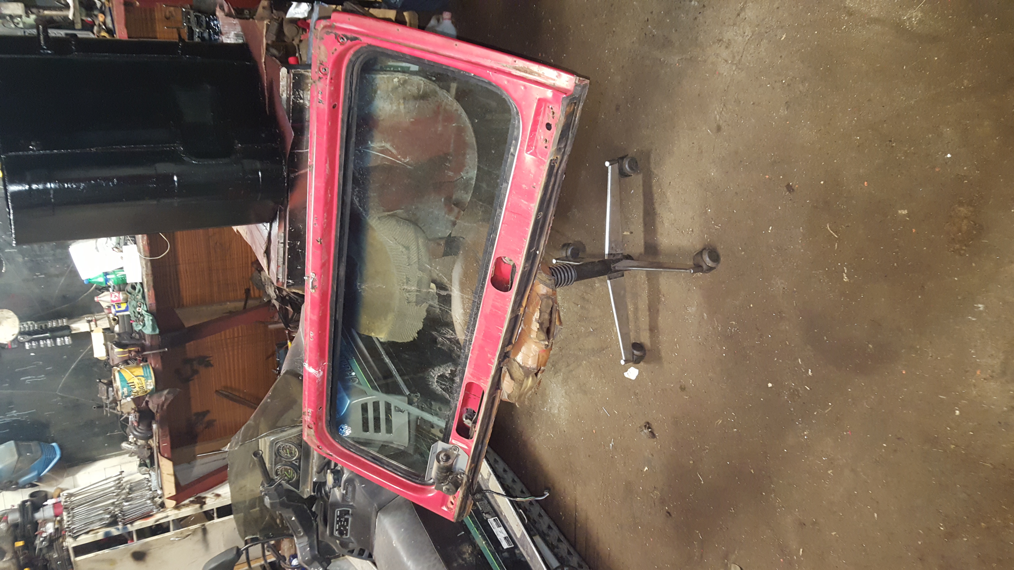

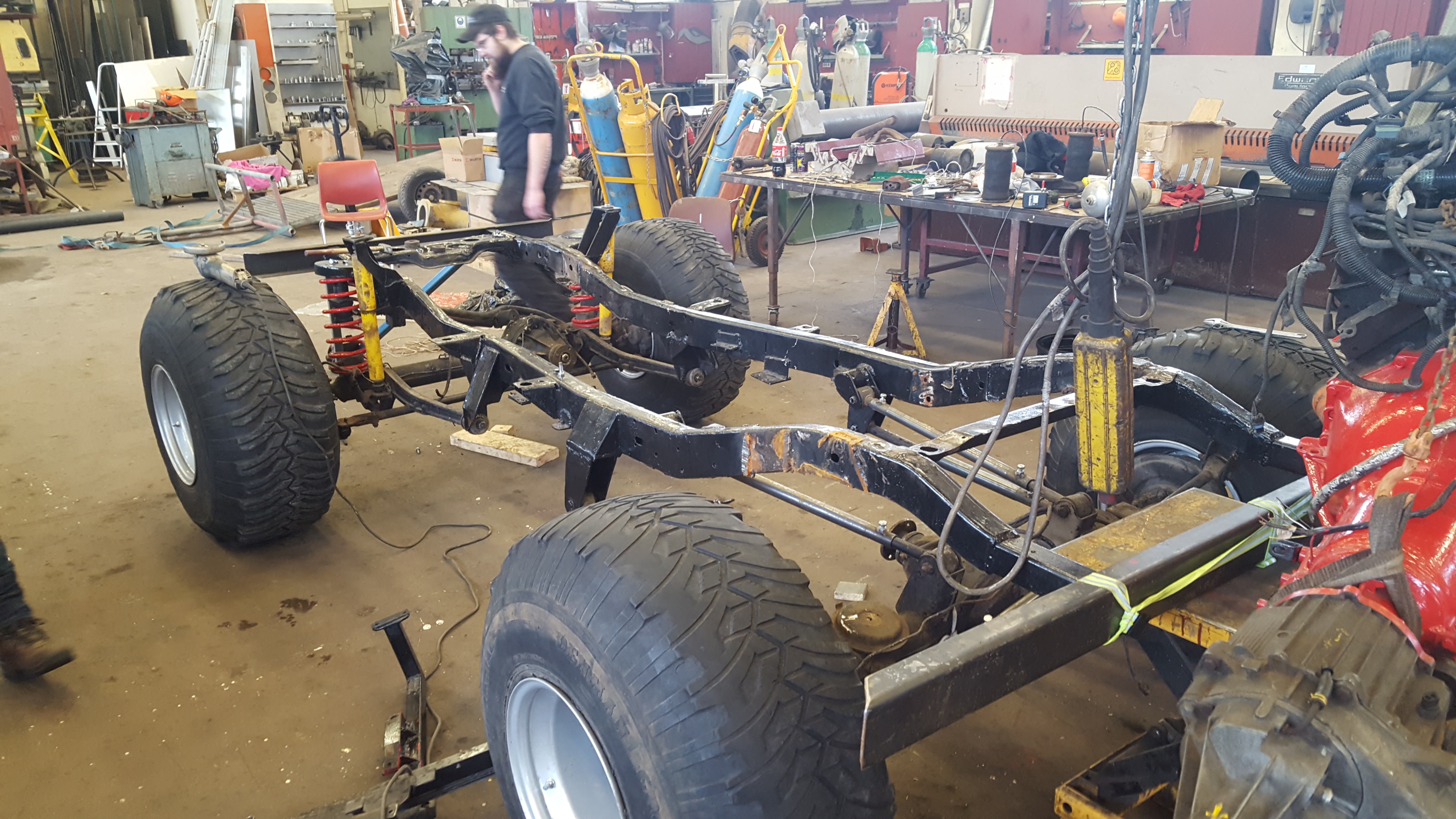

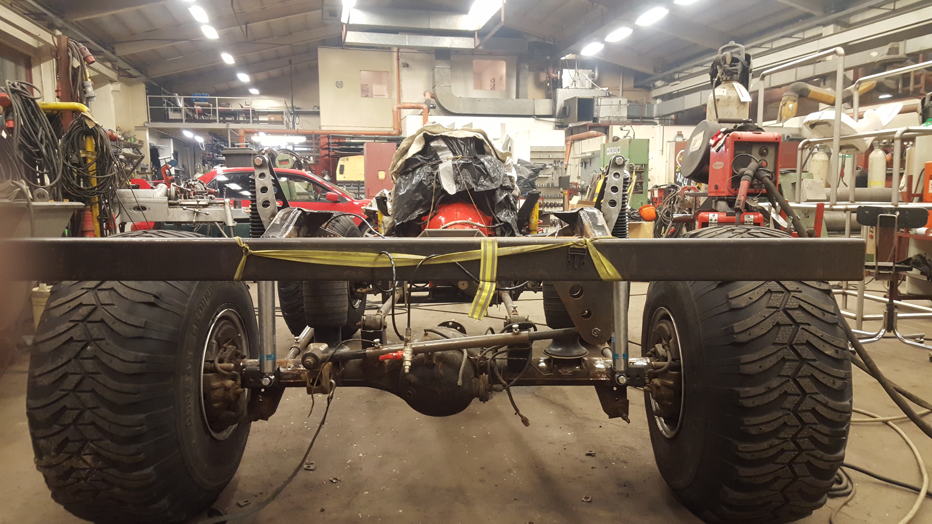

hef ekki búið til þráð herna áður en langaði að deila með ykkur mínu fyrsta breitinga verkefni sem er 1978 jeep willys grind með 1988 wrangler boddy,350 vortec mótor og hásingar undan y60 patrol.
nú læt ég myndirnar tala.

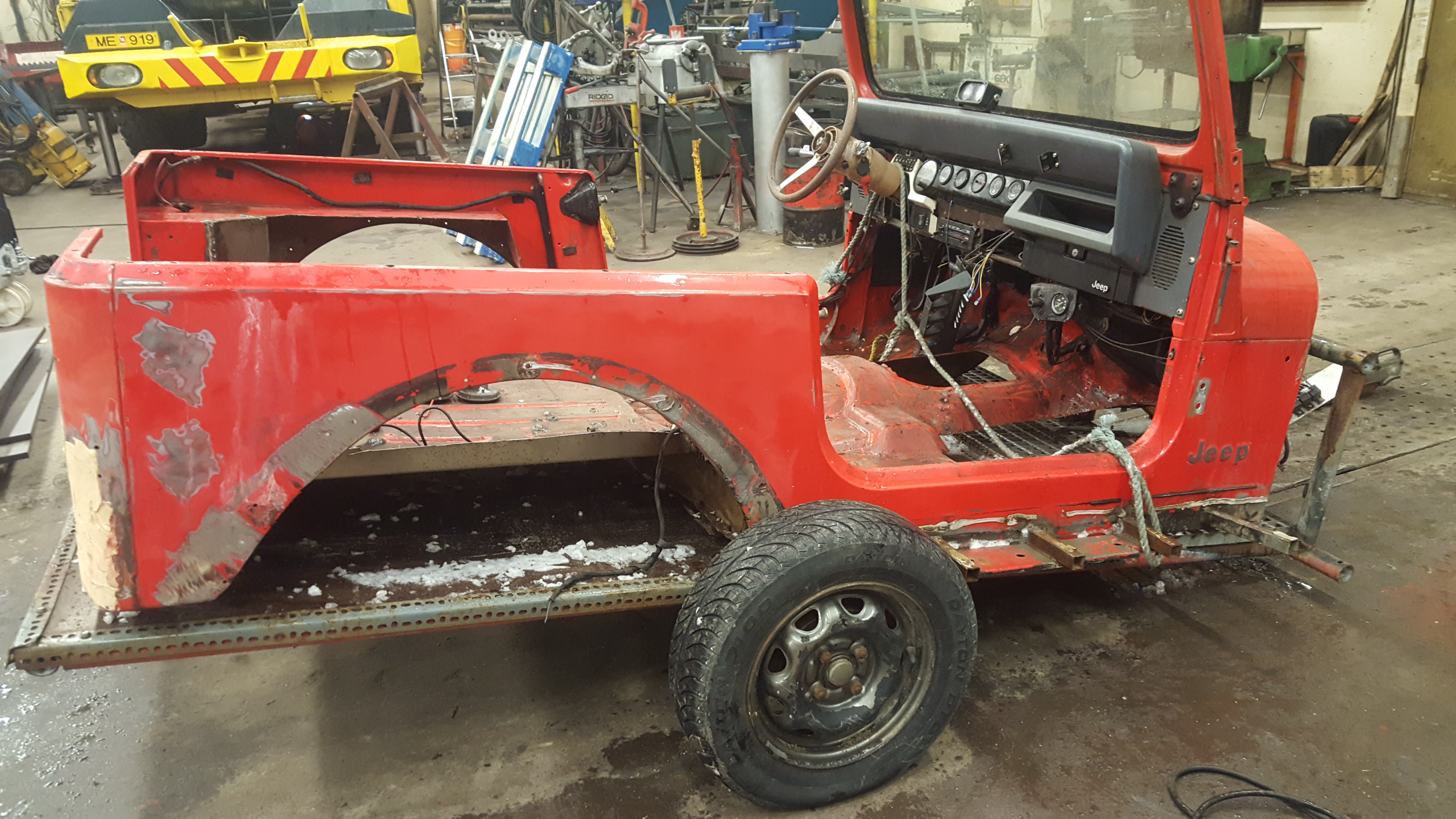

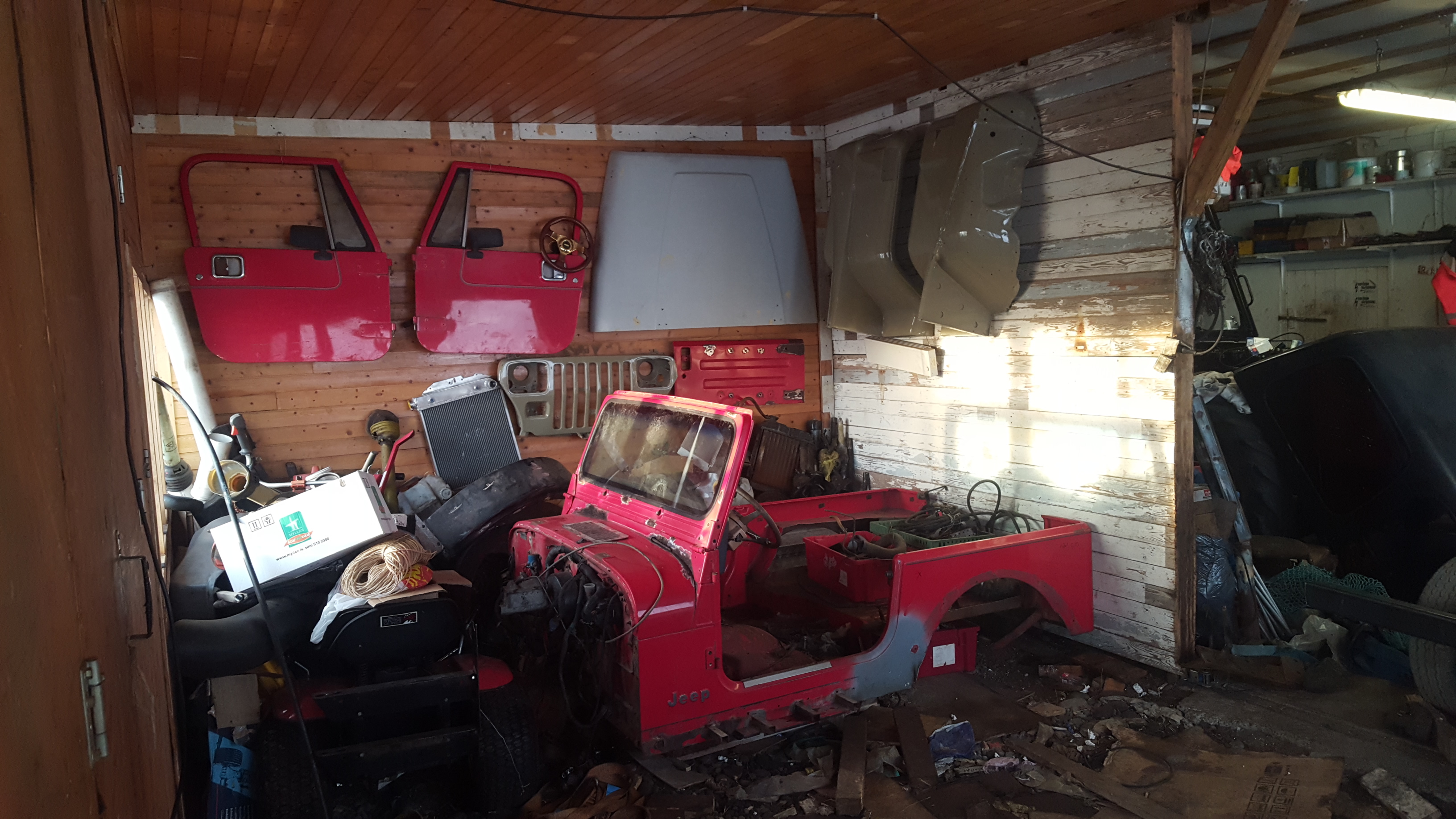

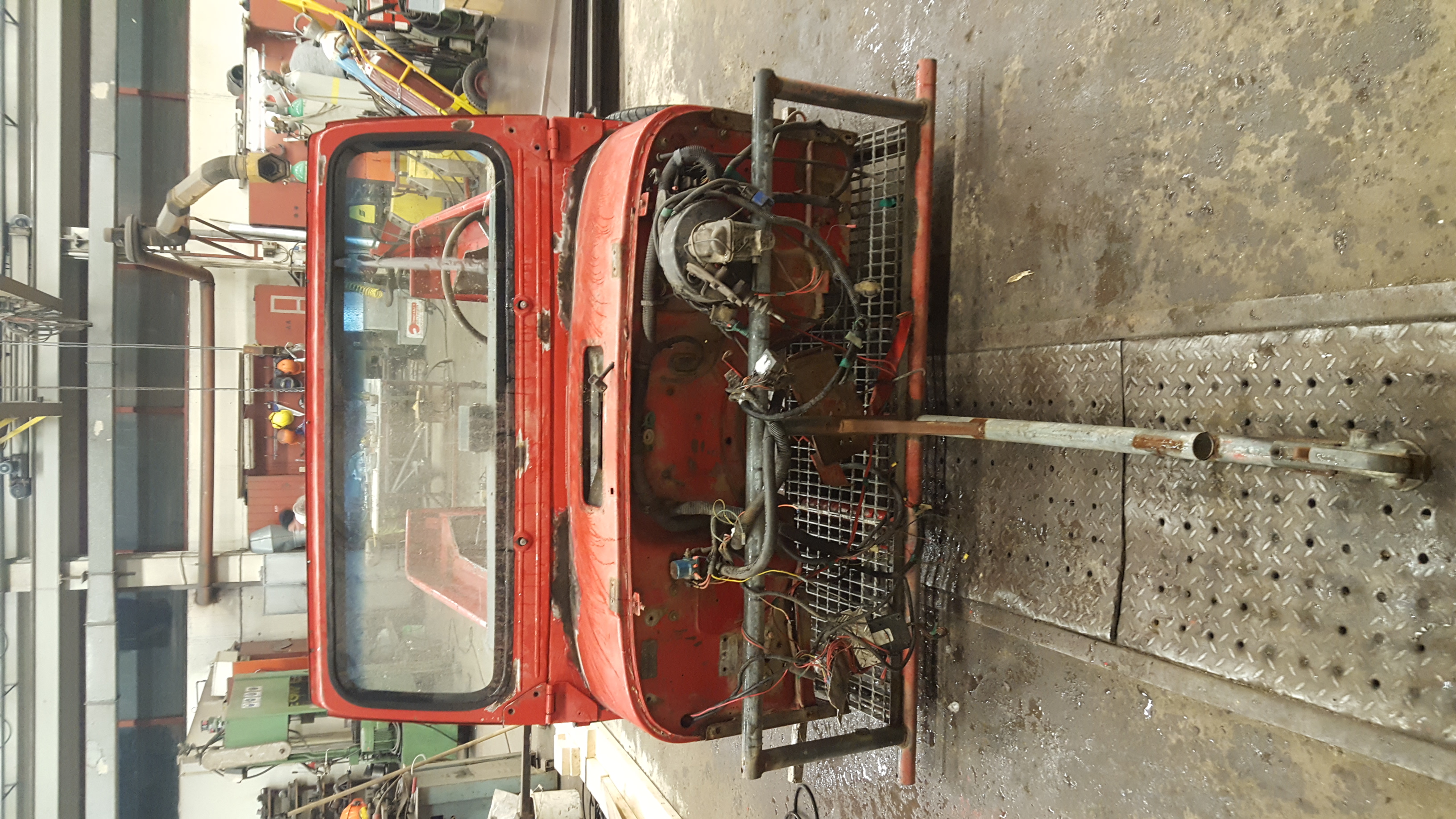

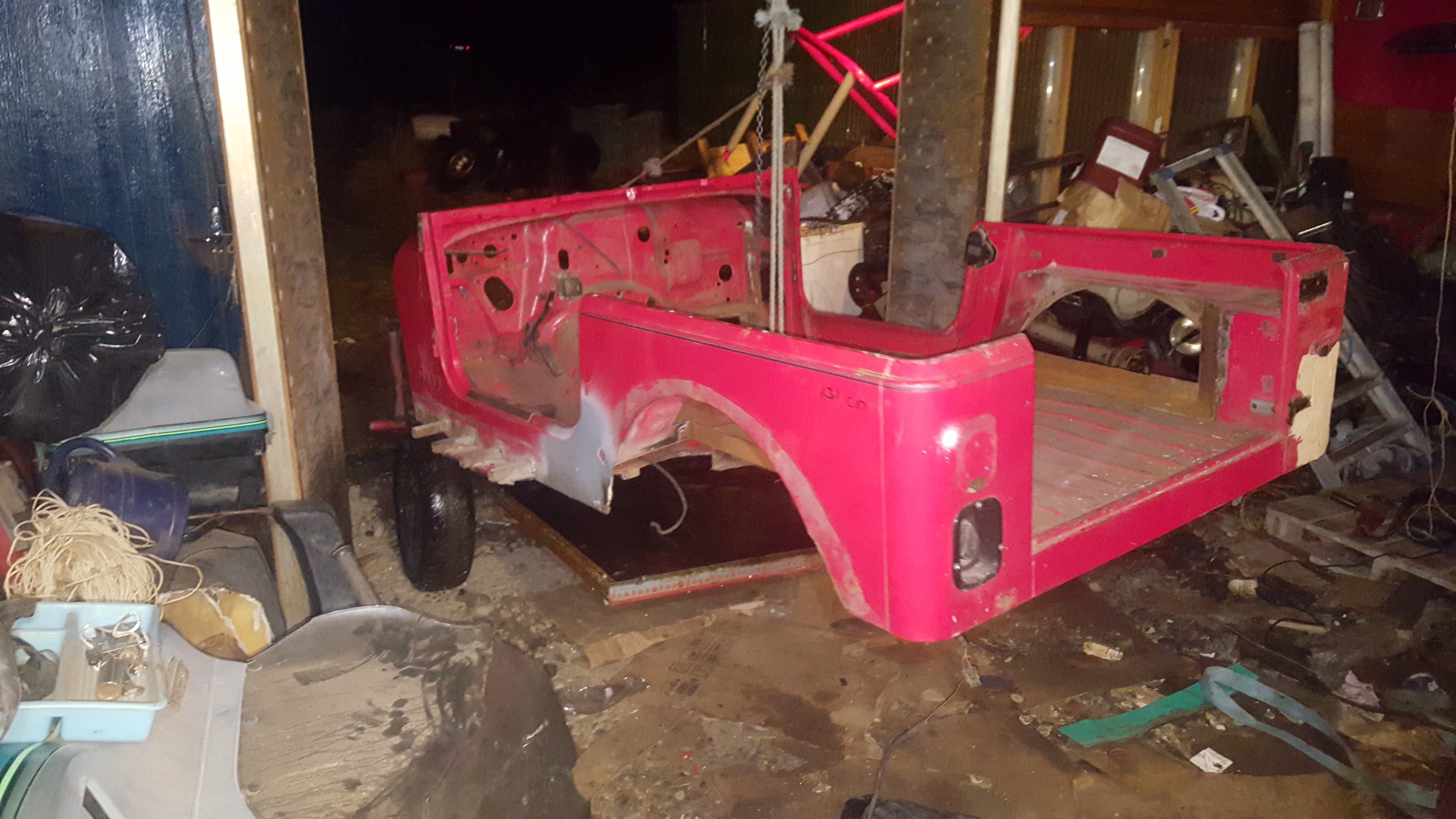

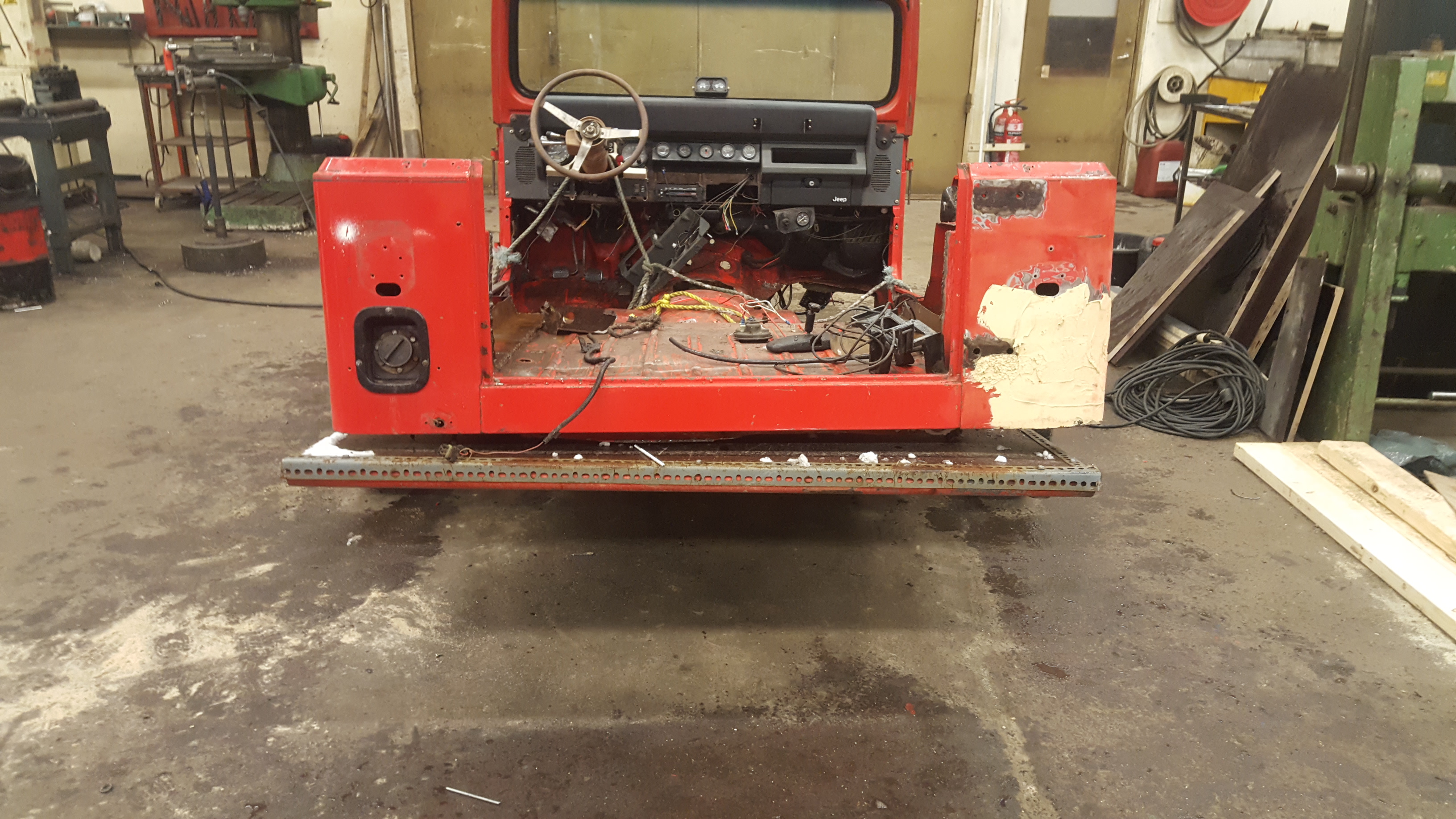

svona fékk ég bílinn.

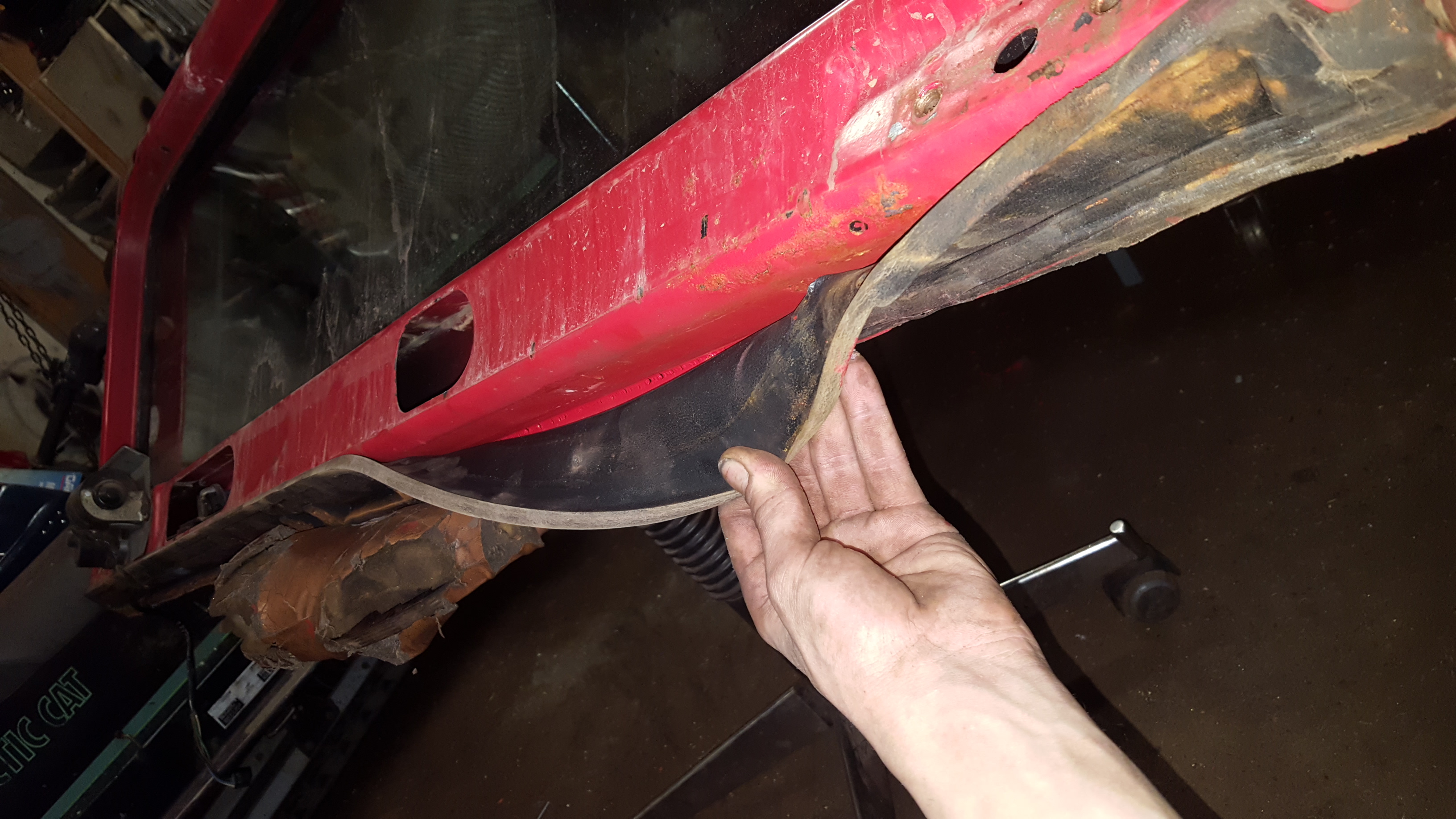

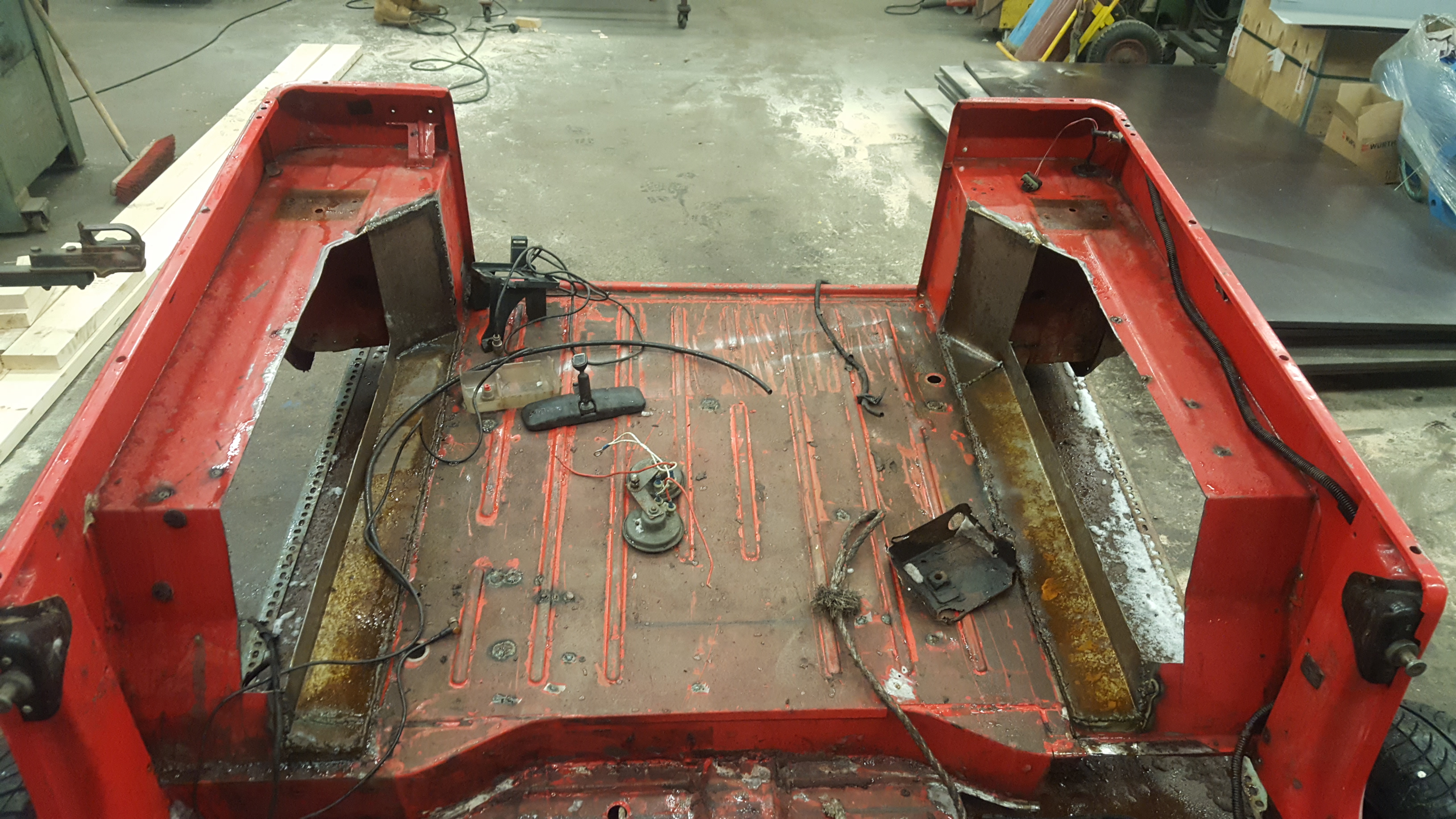

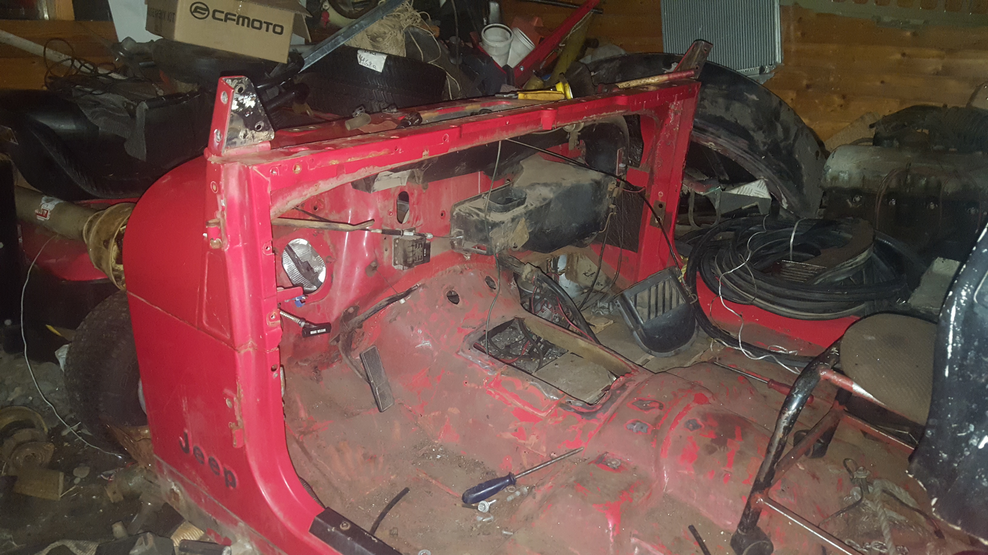

svo var rifið úr skúffuni.

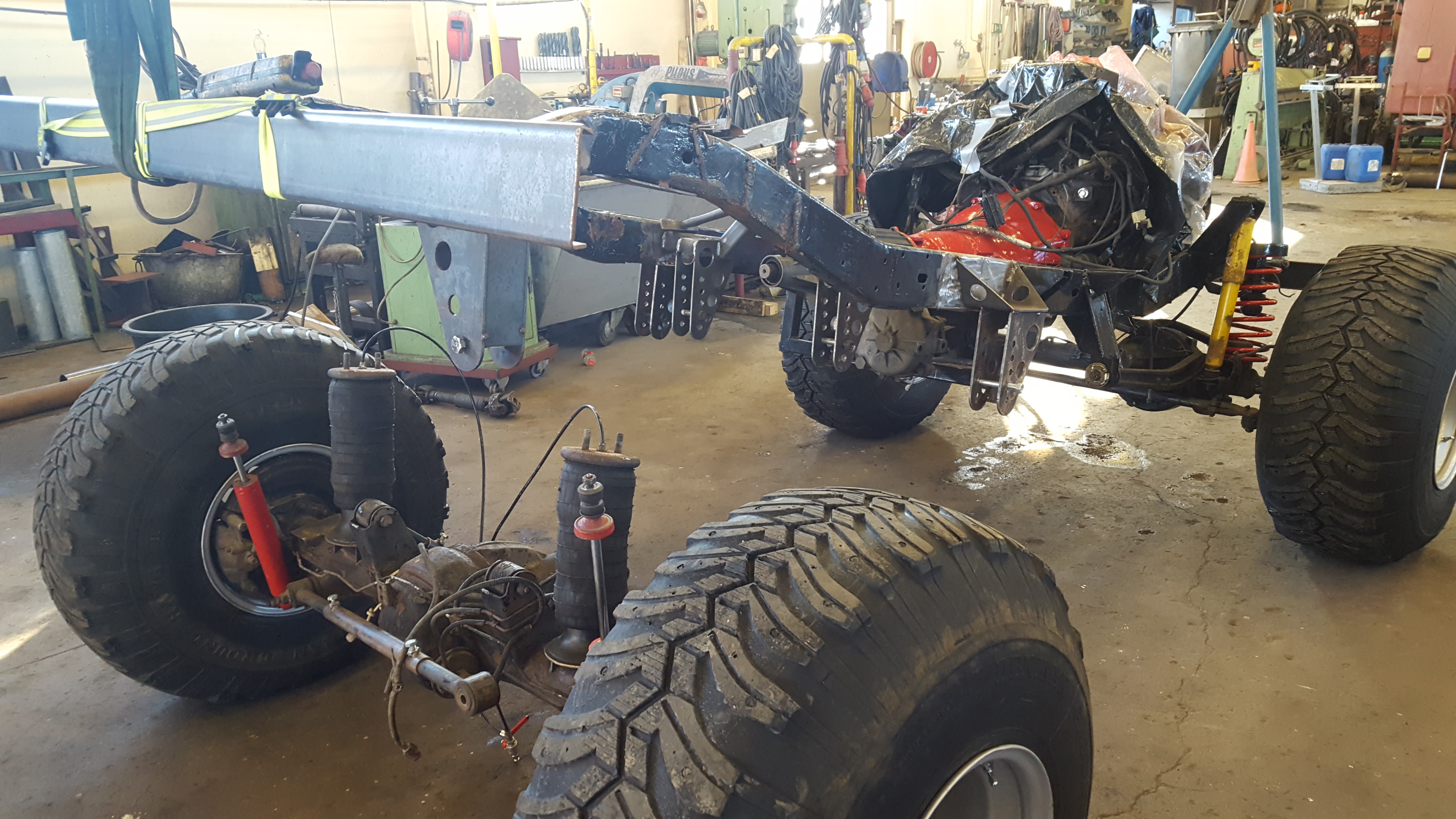

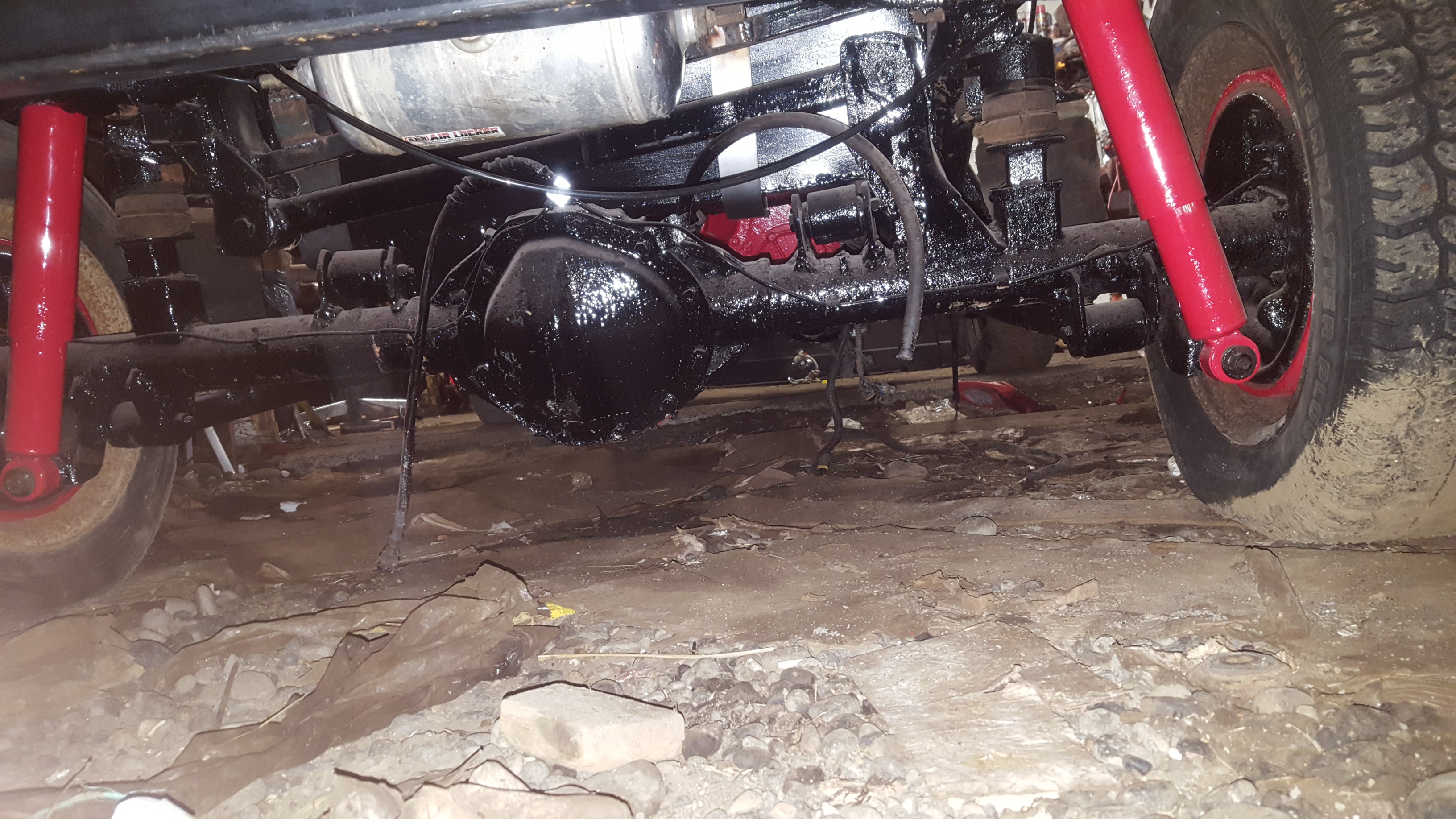

fyrsta helgin þá voru GM hásingunum skipt úr fyrir patrol hásingar.

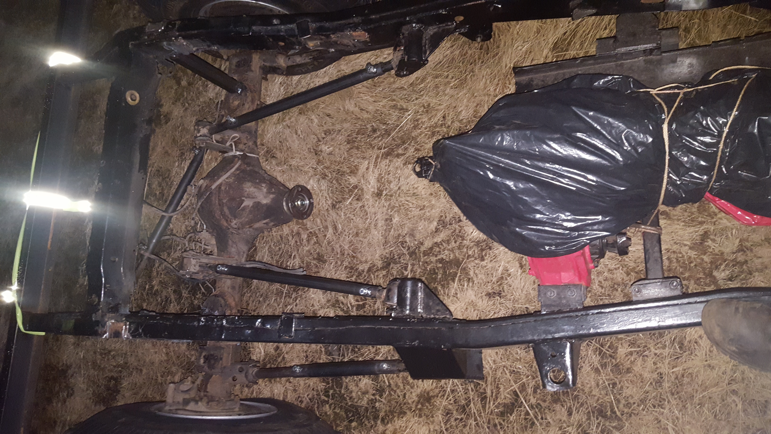

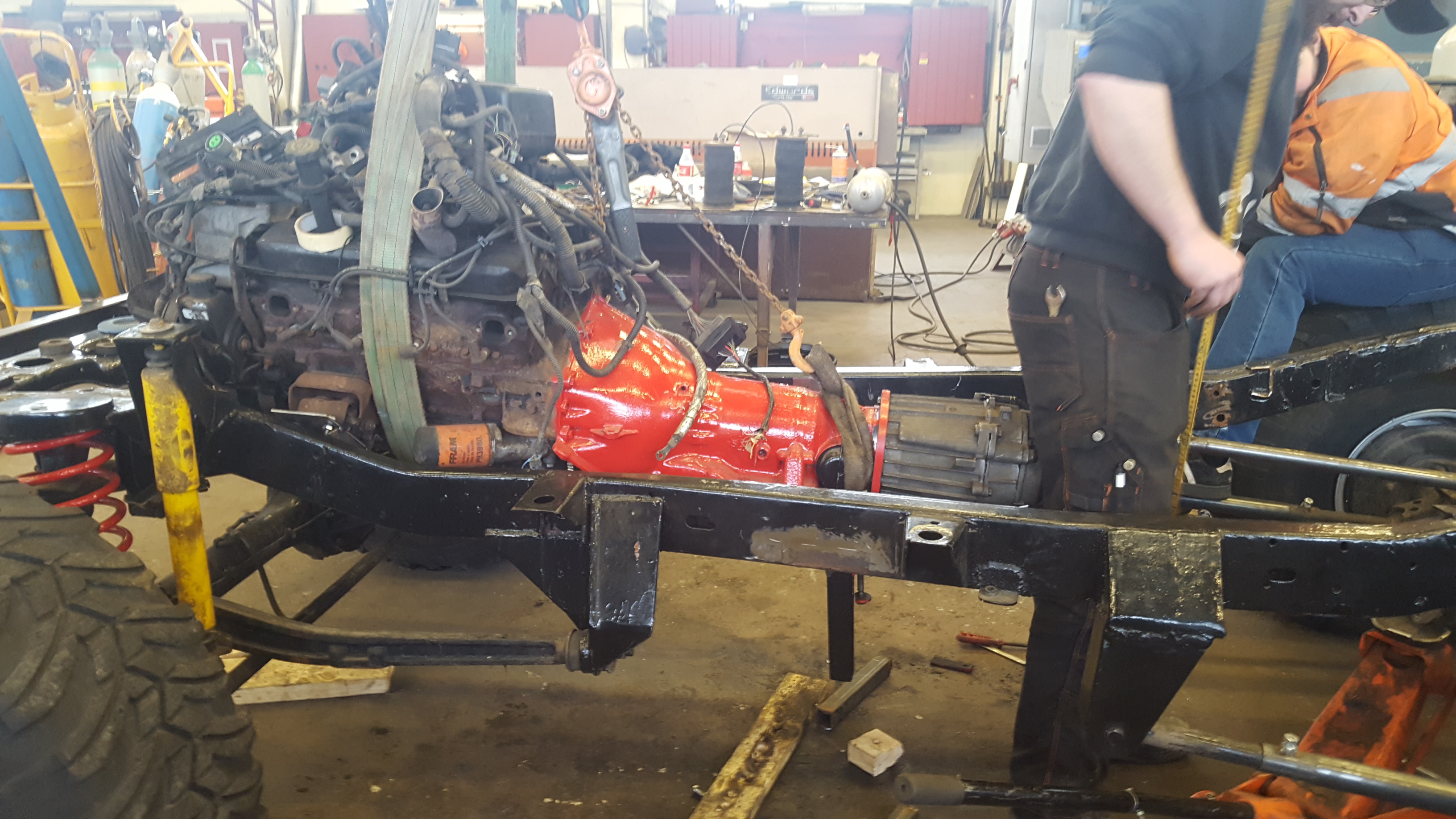

Postfrá Valursmara » 14.mar 2017, 18:29

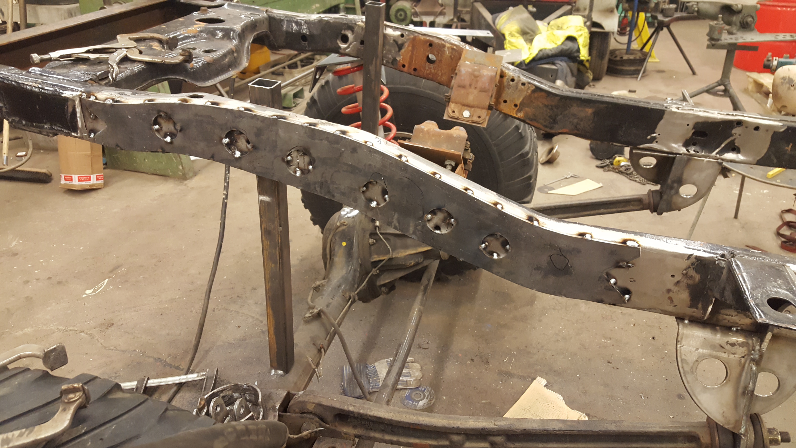

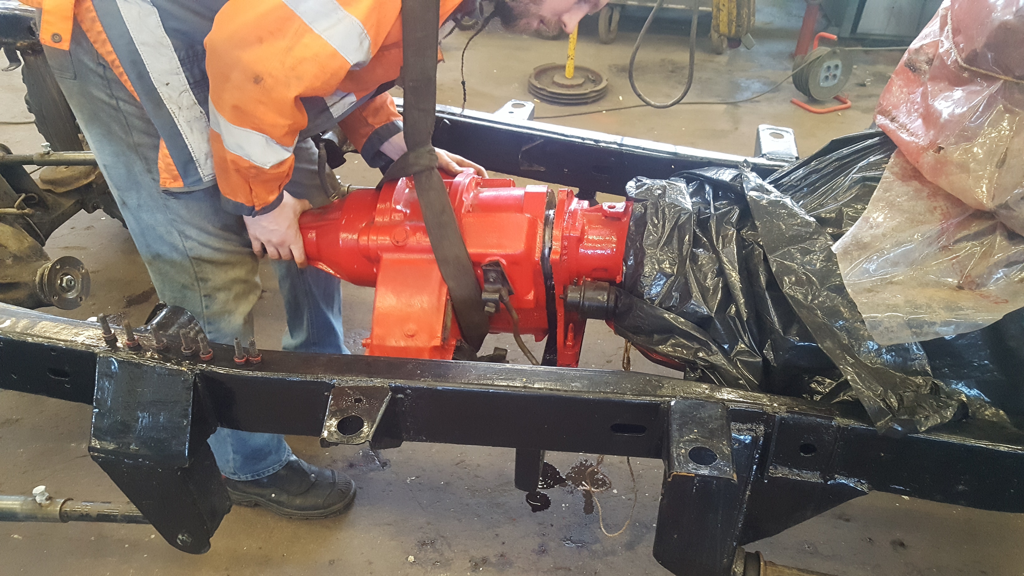

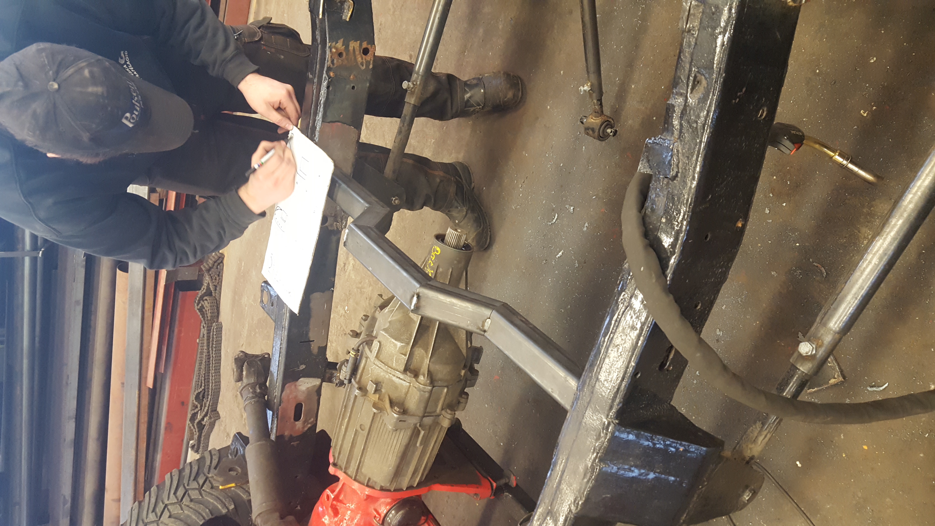

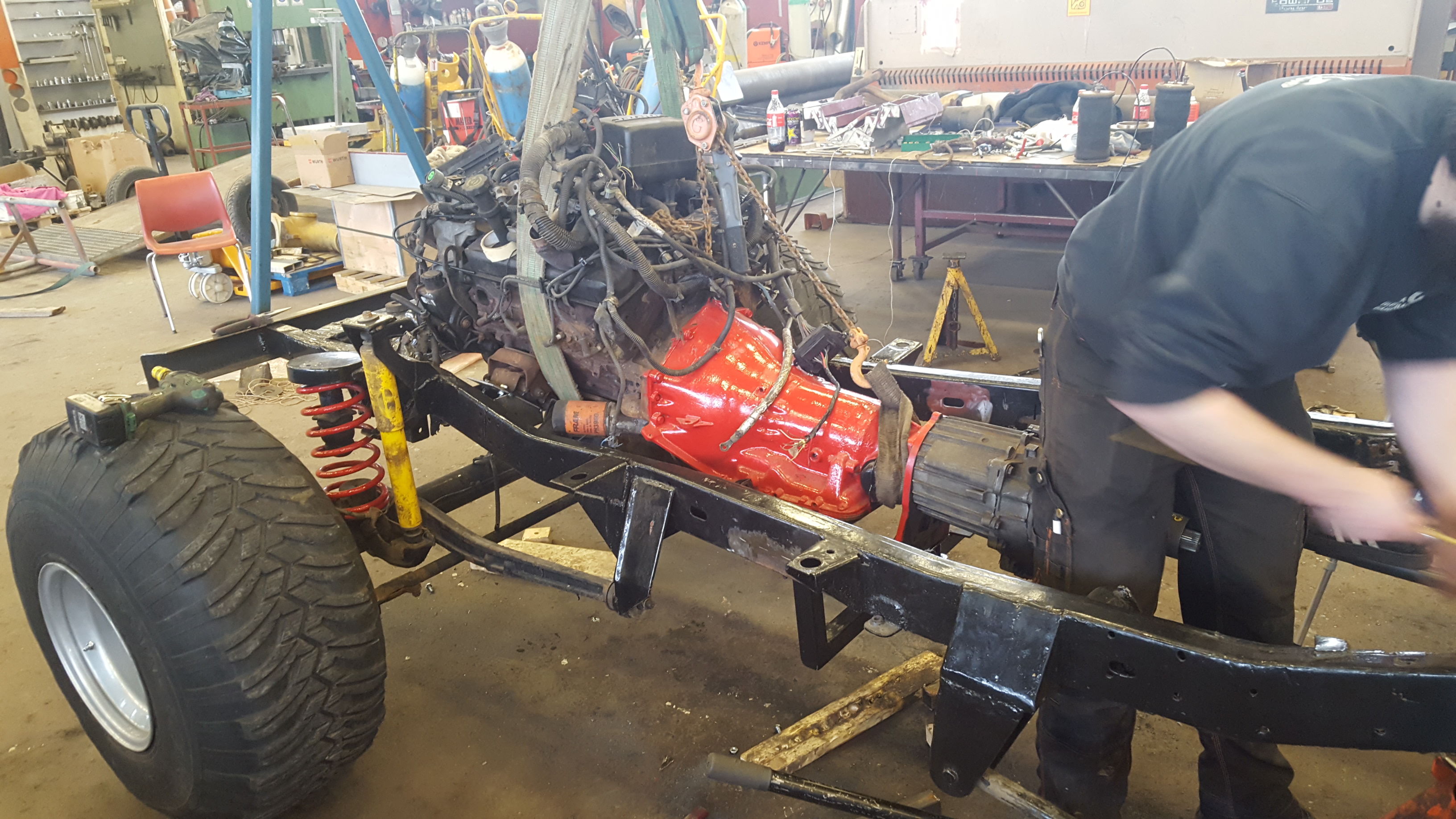

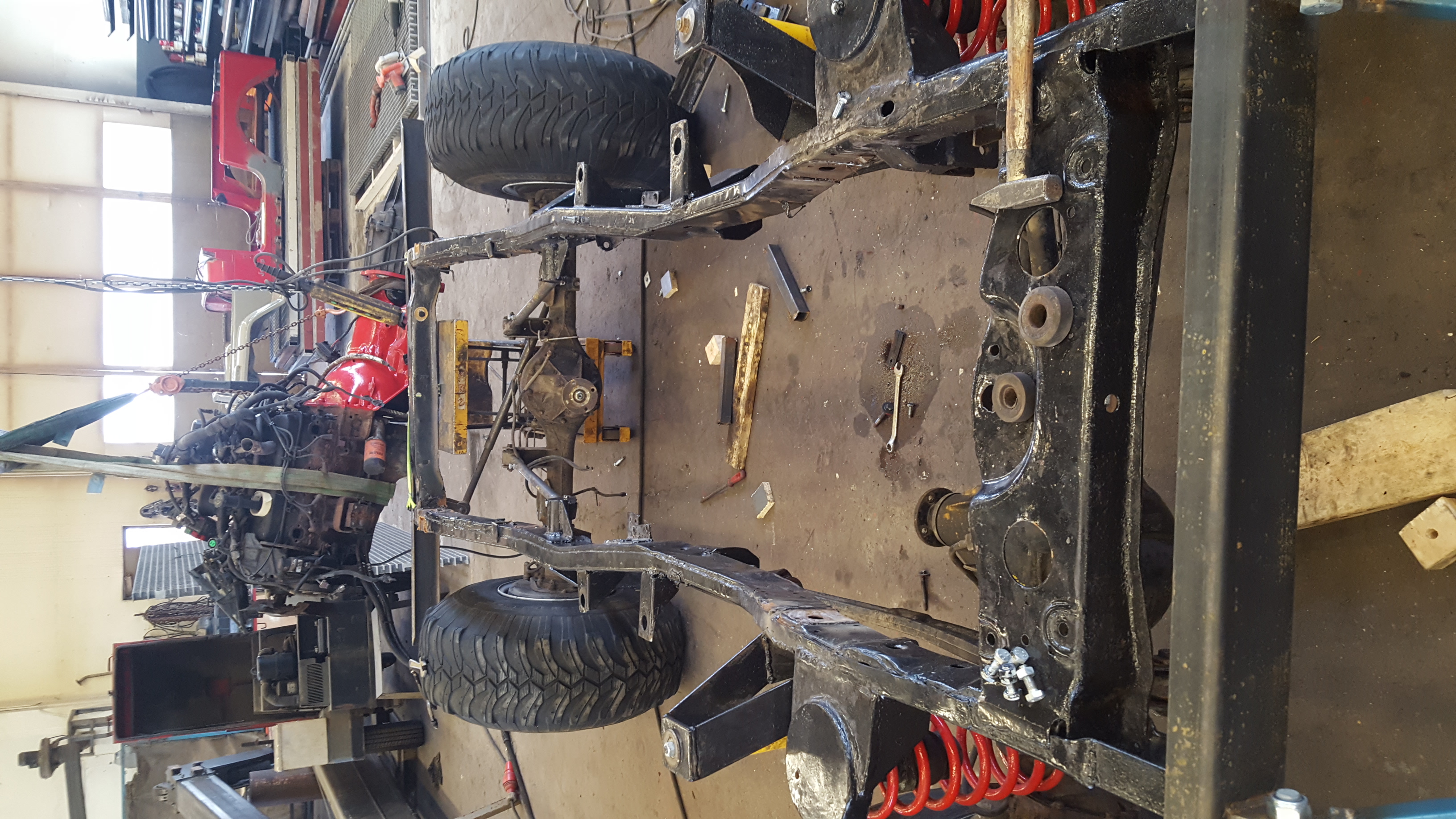

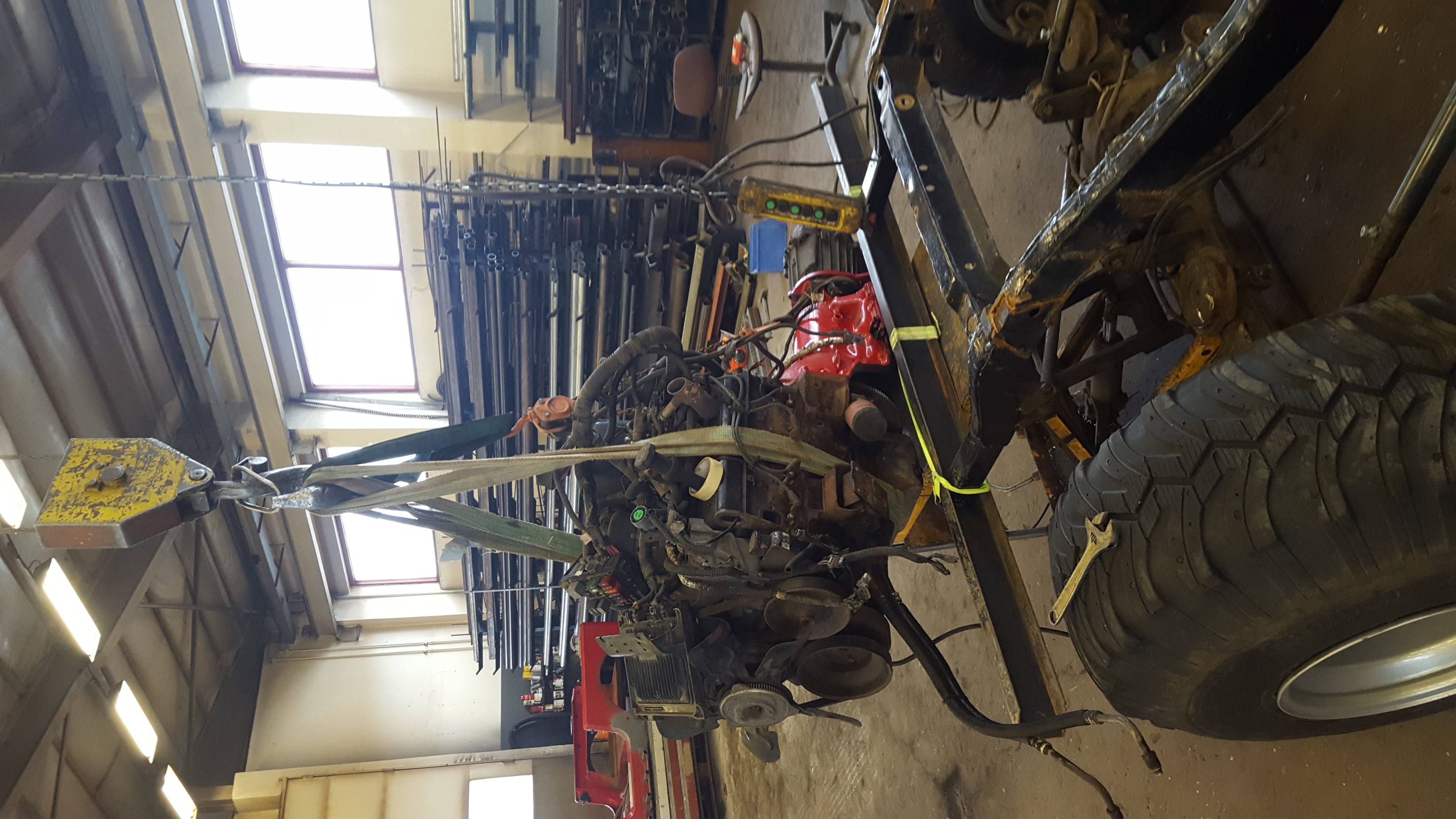

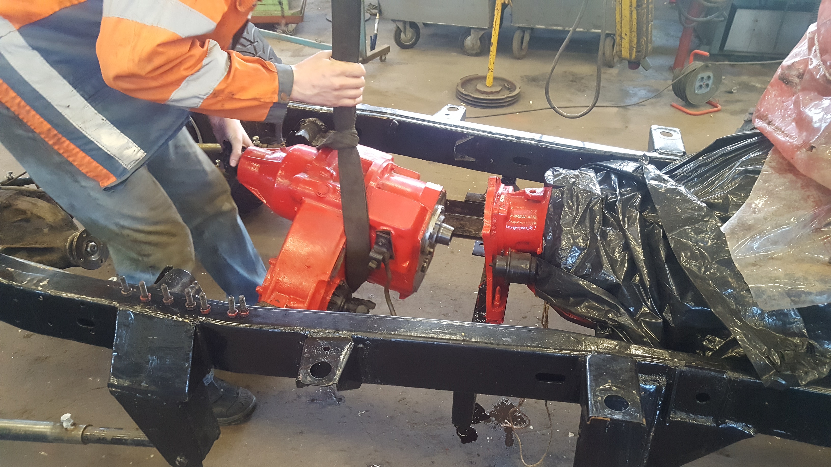

helgi tvö var farið í að skipta um millikassa og skúffuni tillt á, mótorinn færður aftur og neðar.
Valursmara
Innlegg: 41
Skráður: 12.feb 2017, 09:31
Fullt nafn: Valur smárason
Re: willys í smíðum

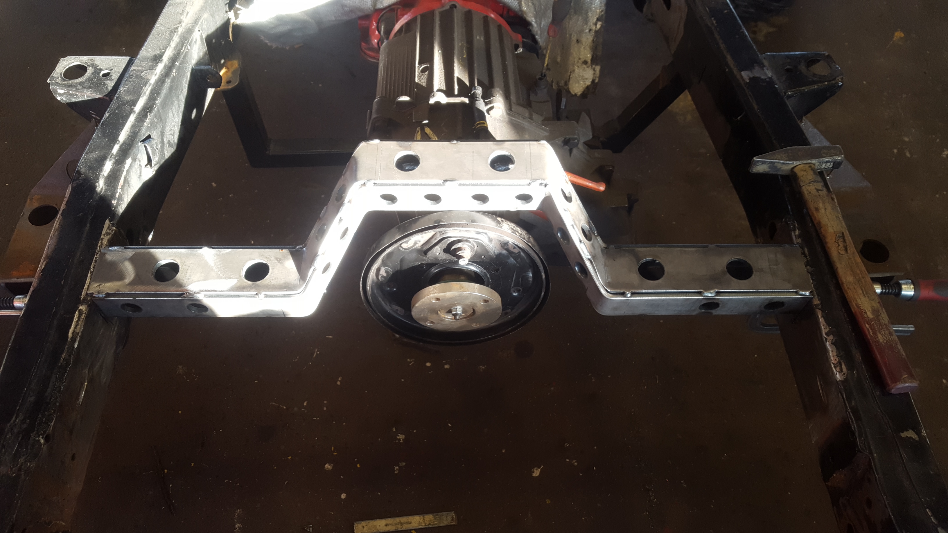

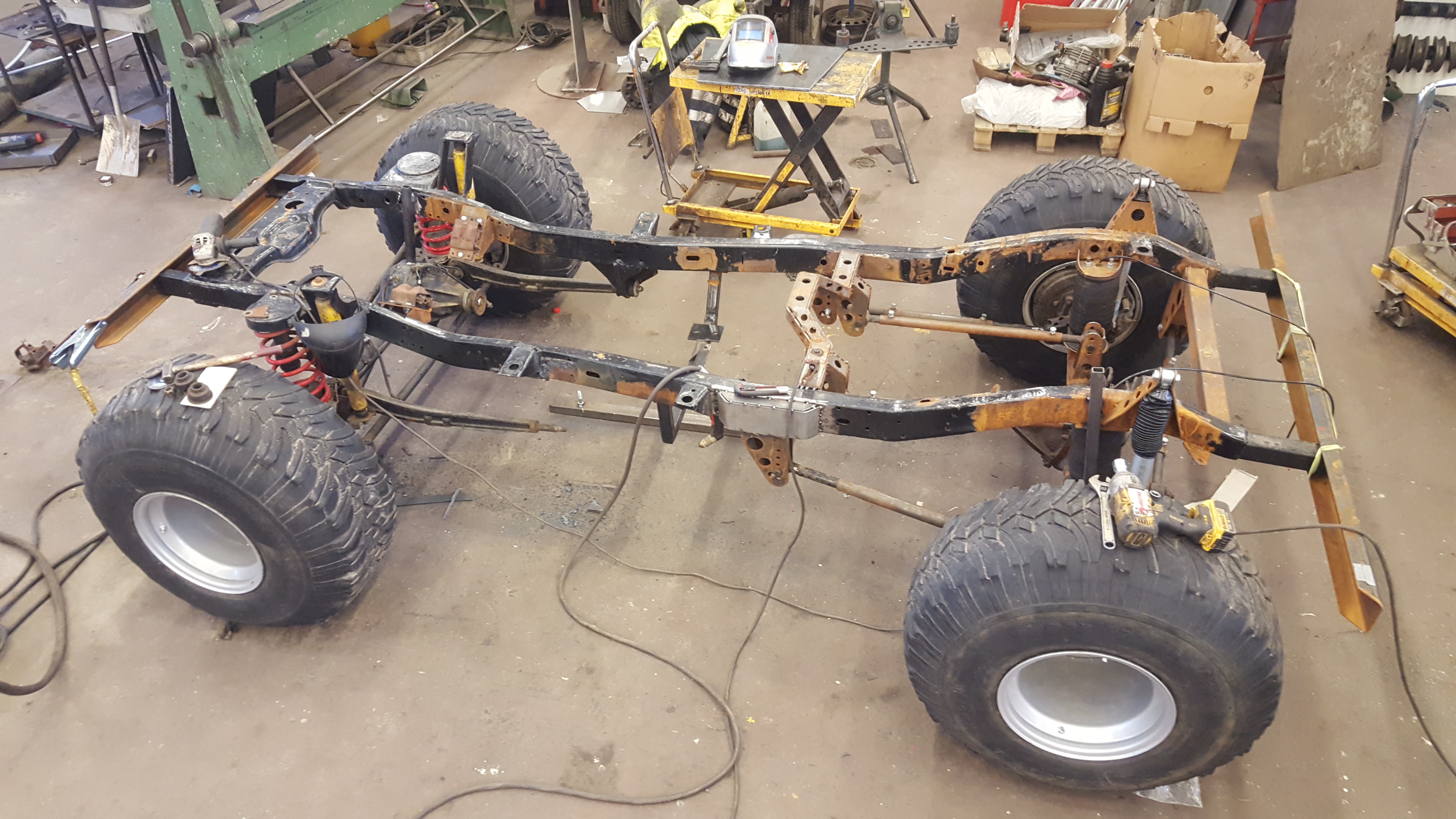

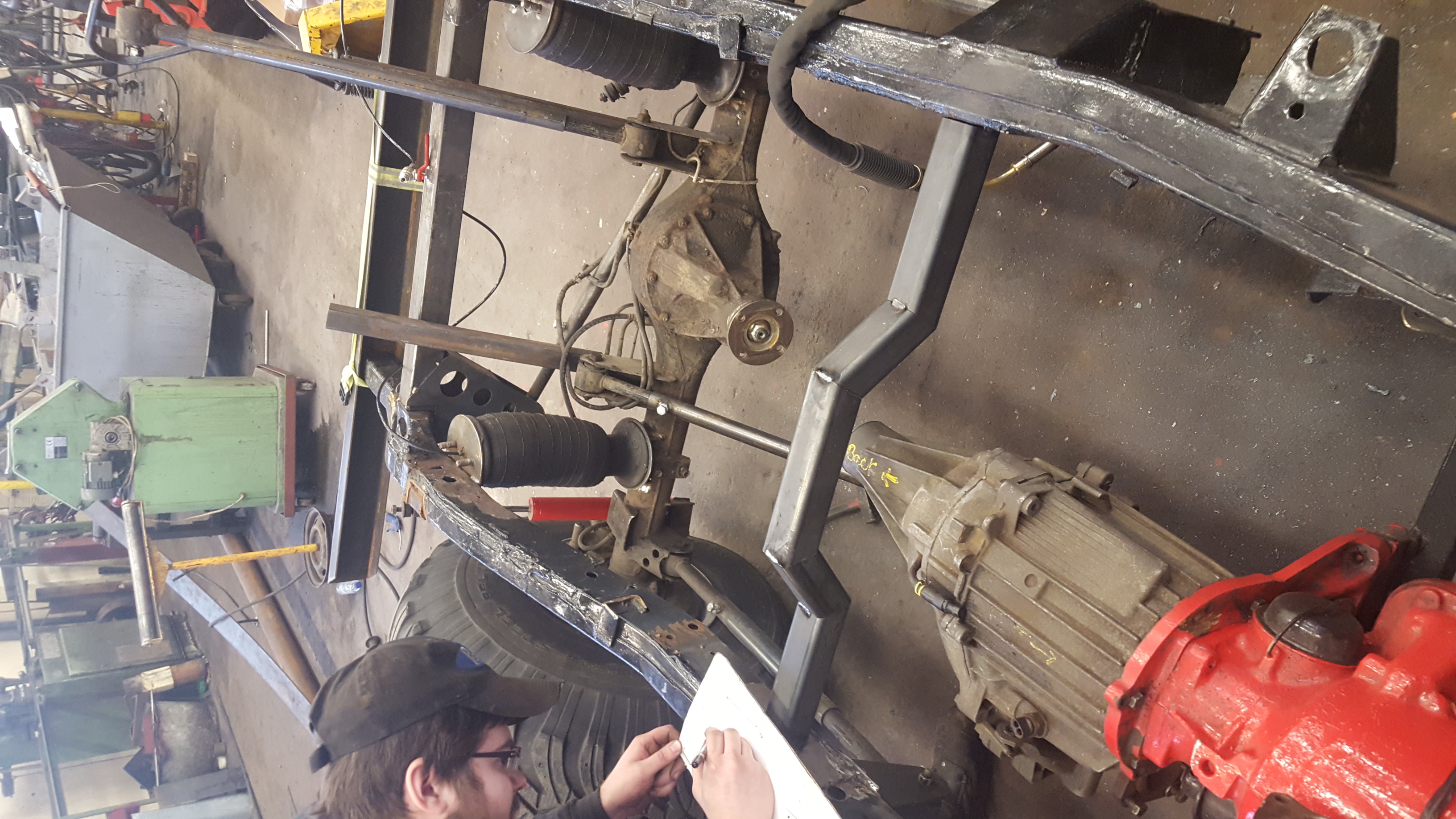

Postfrá Valursmara » 14.mar 2017, 18:35

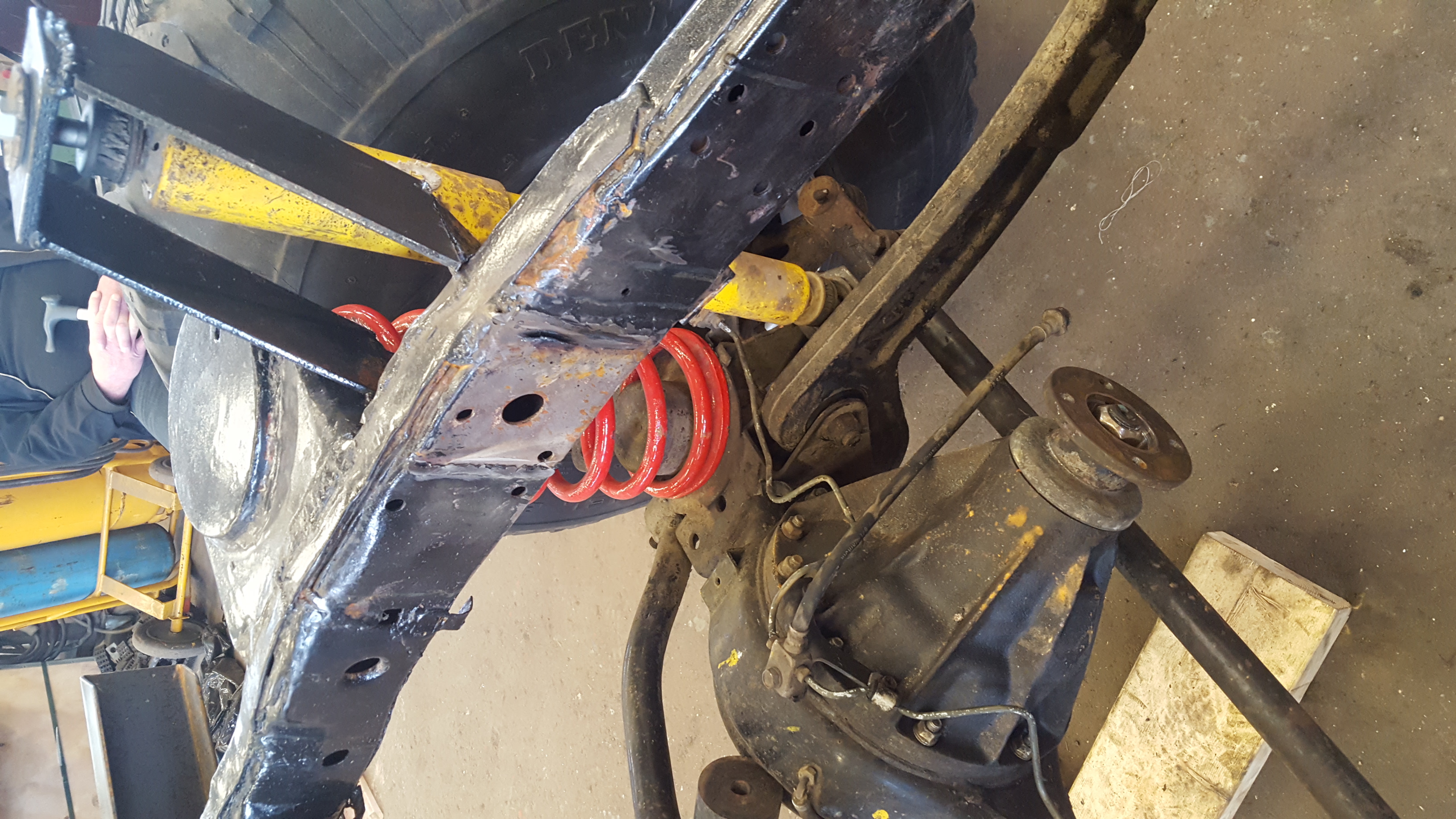

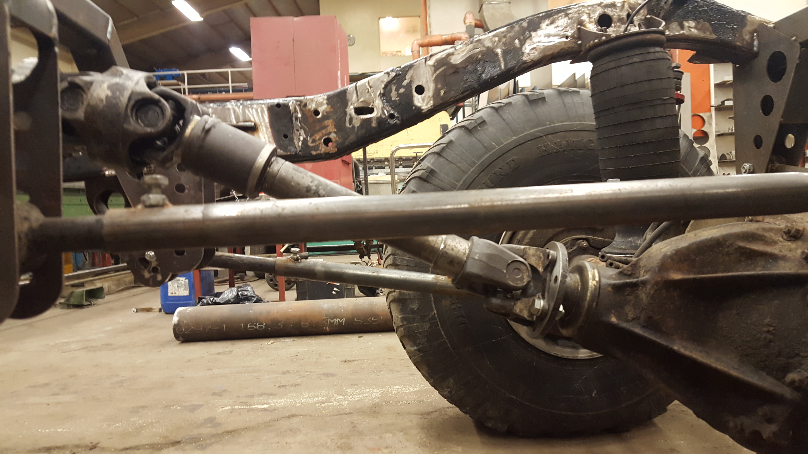

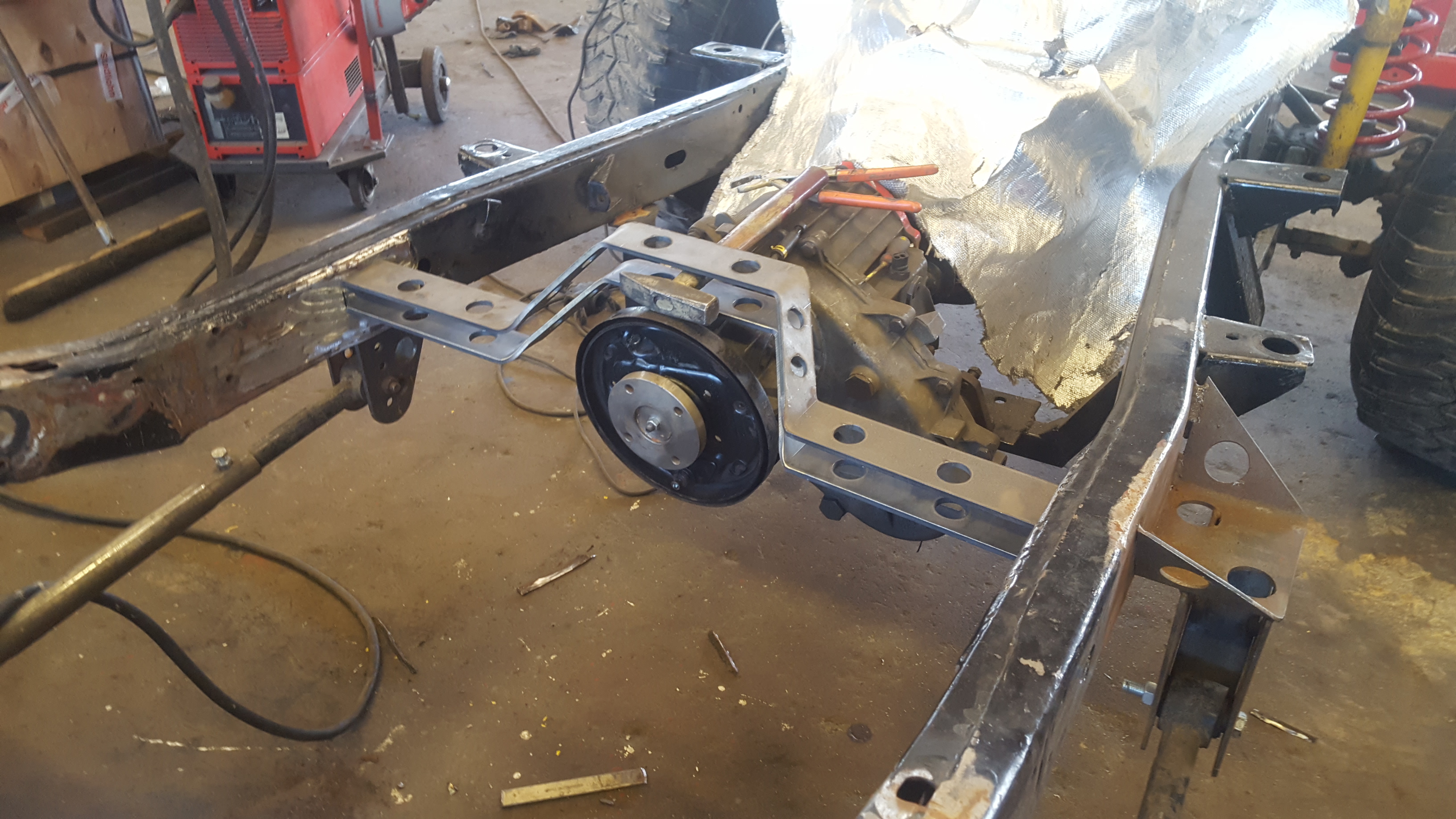

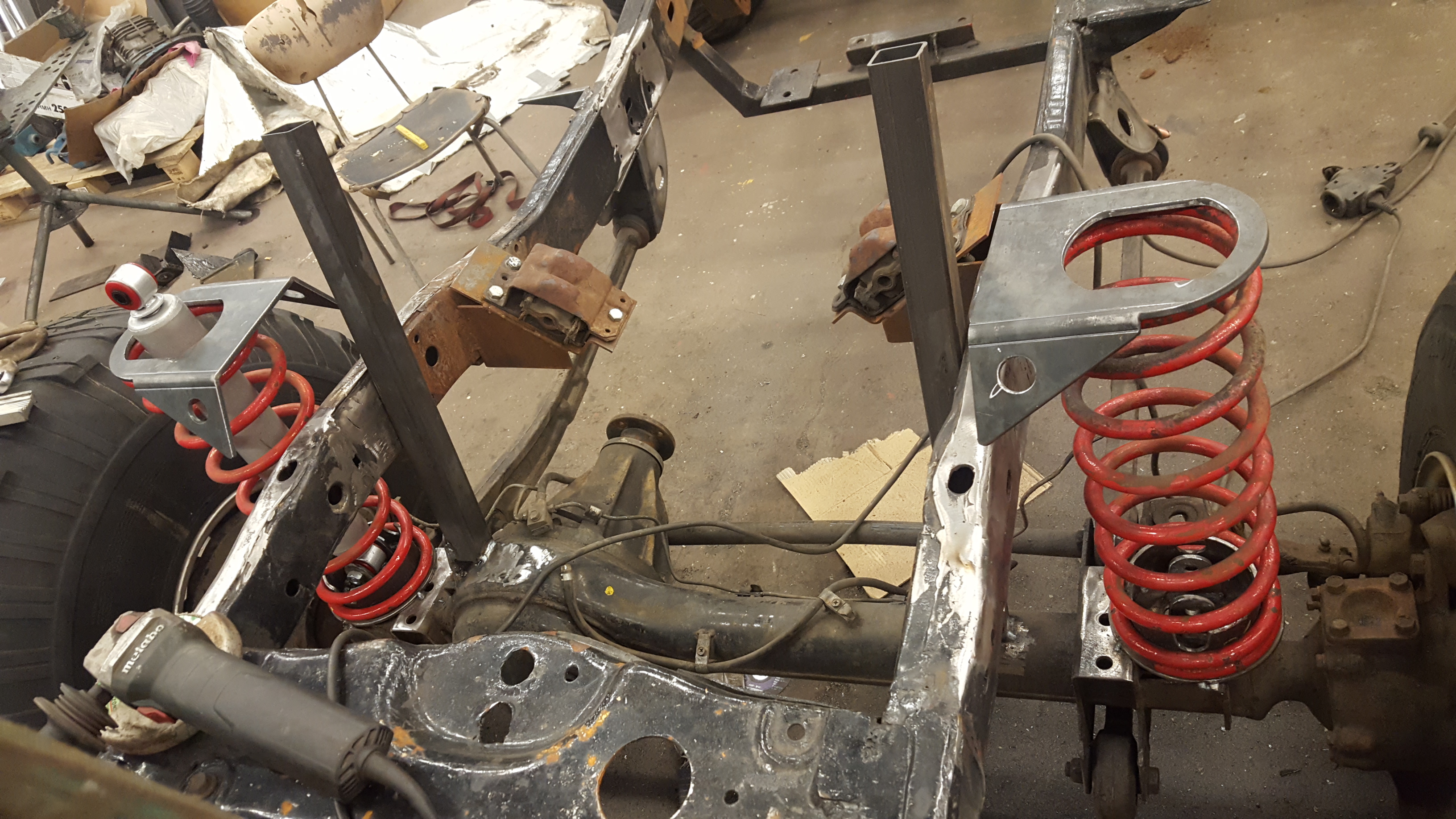

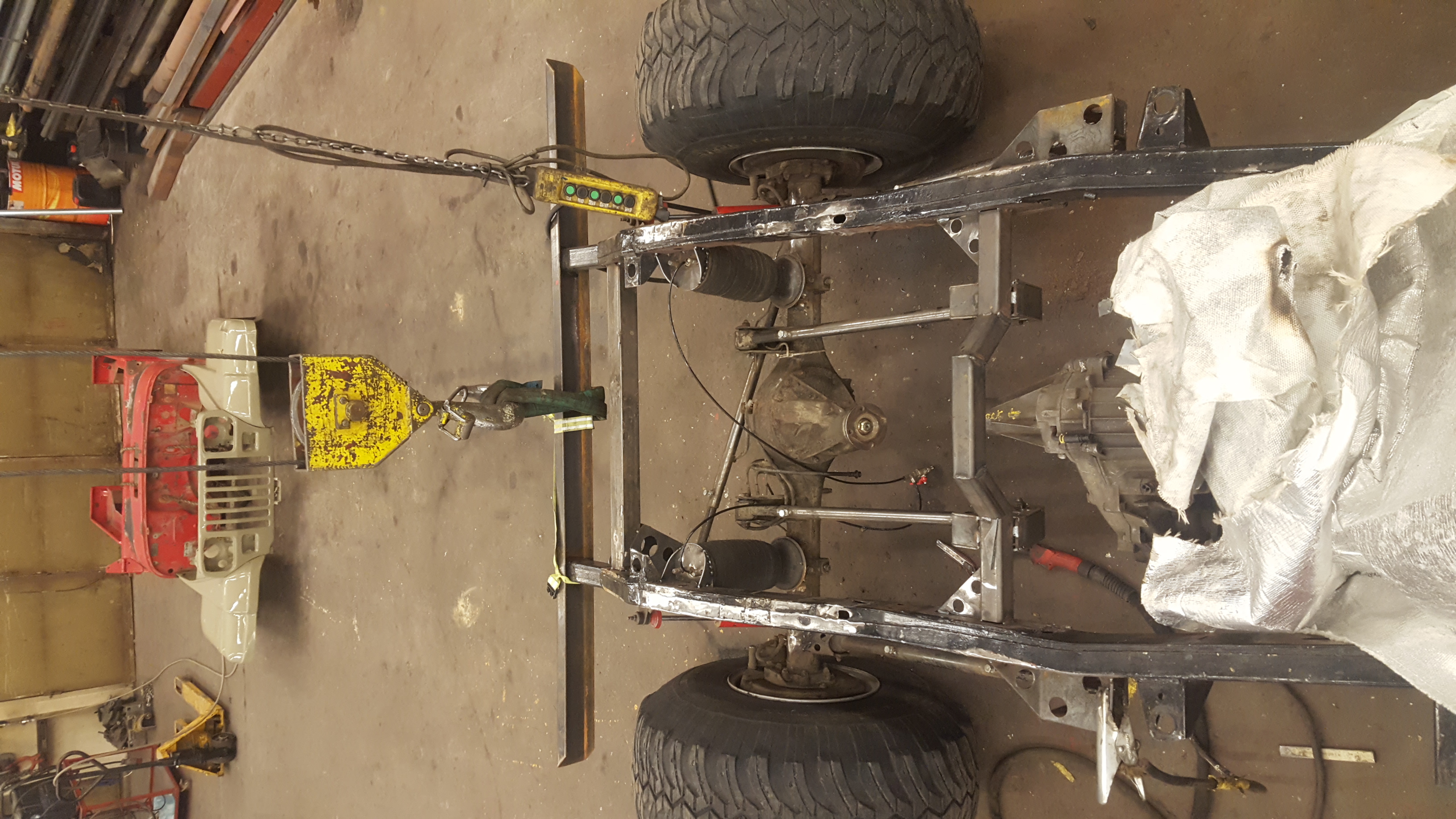

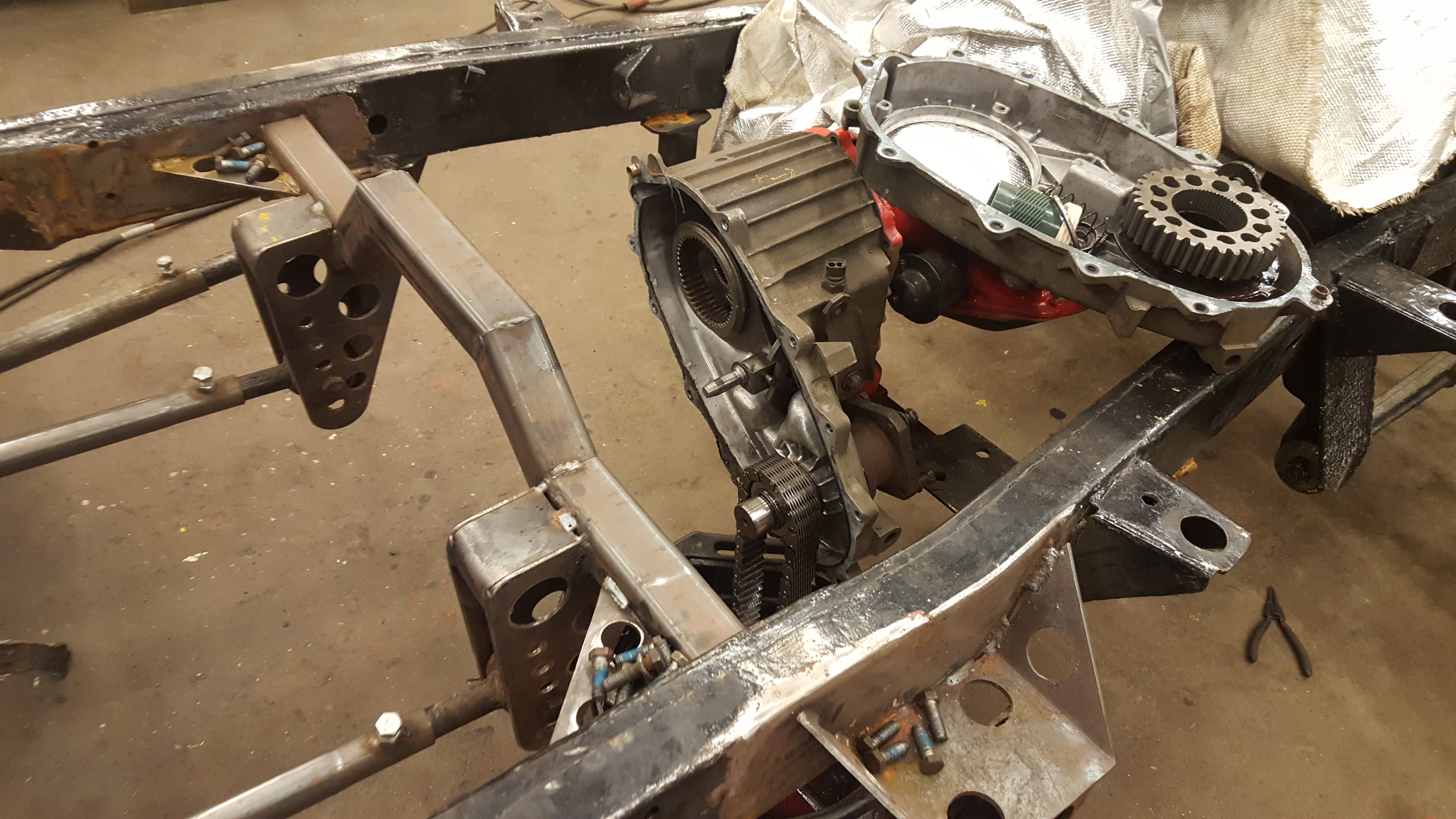

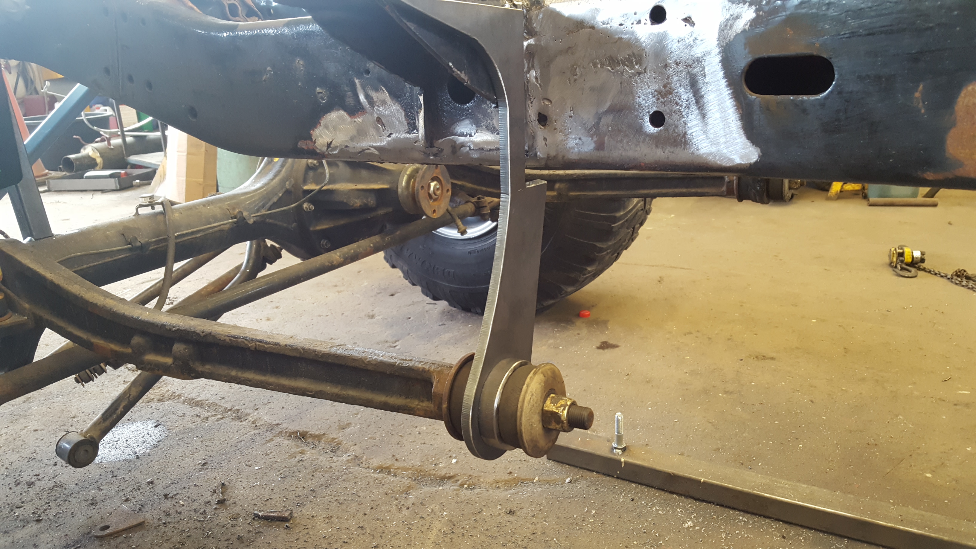

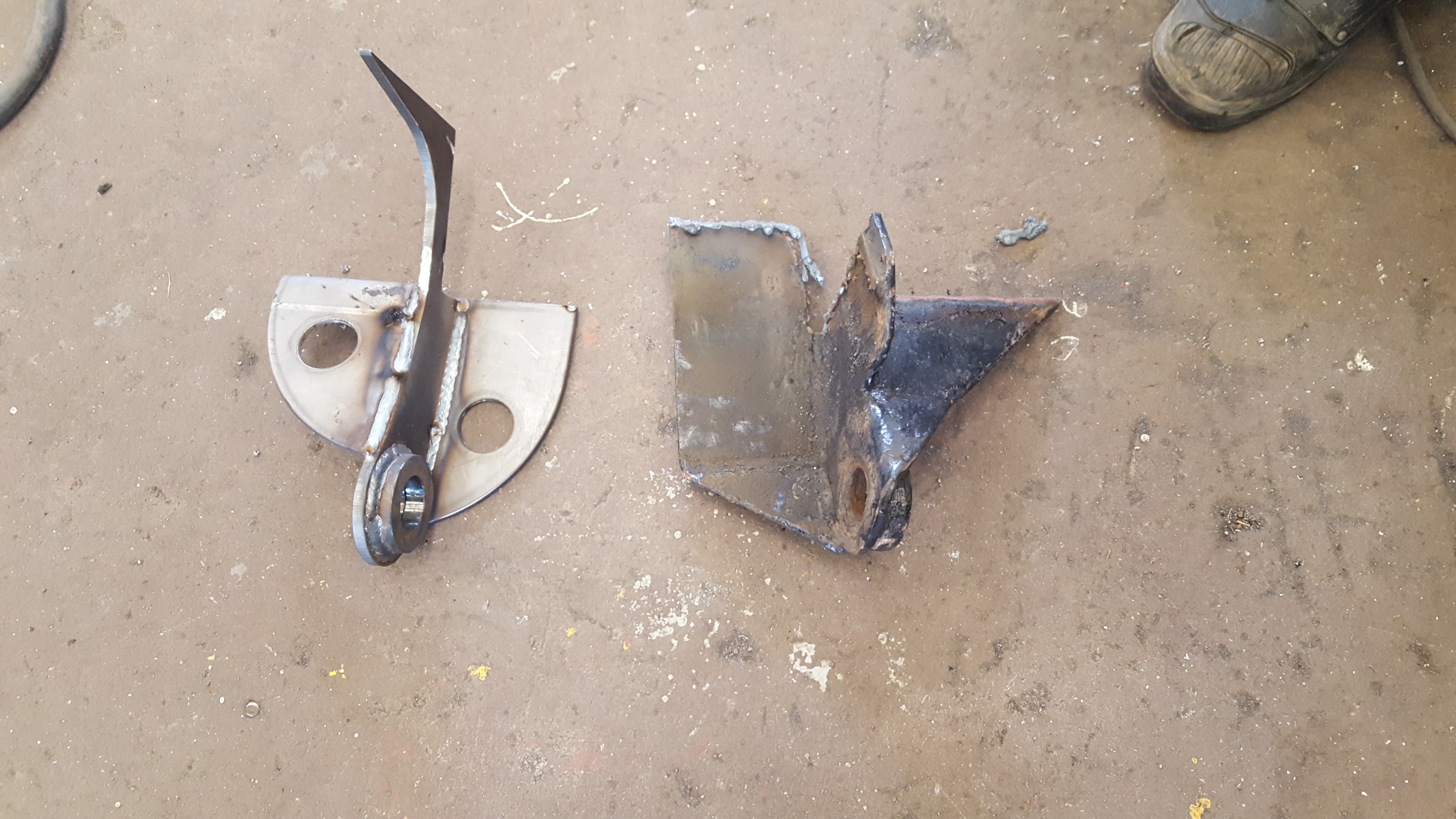

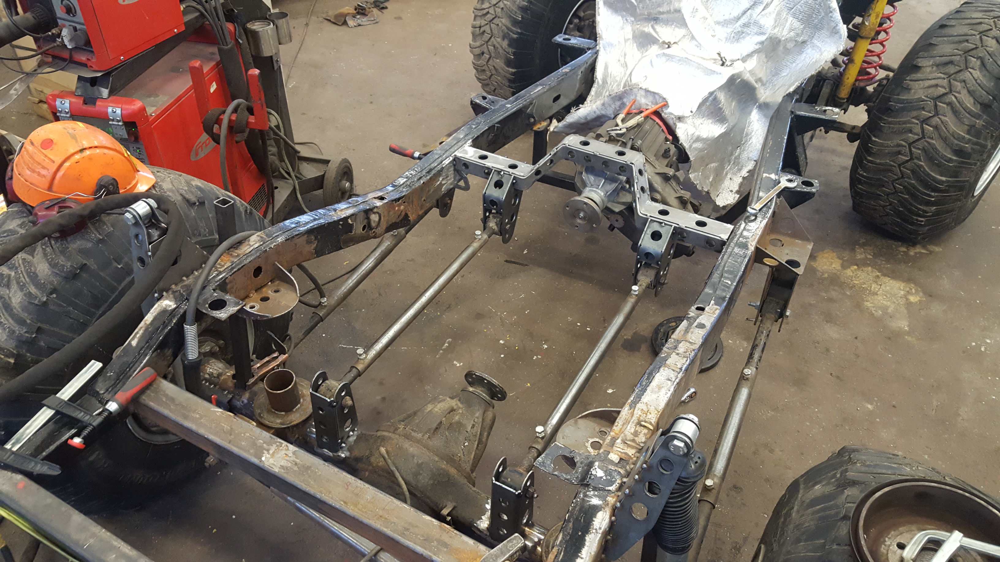

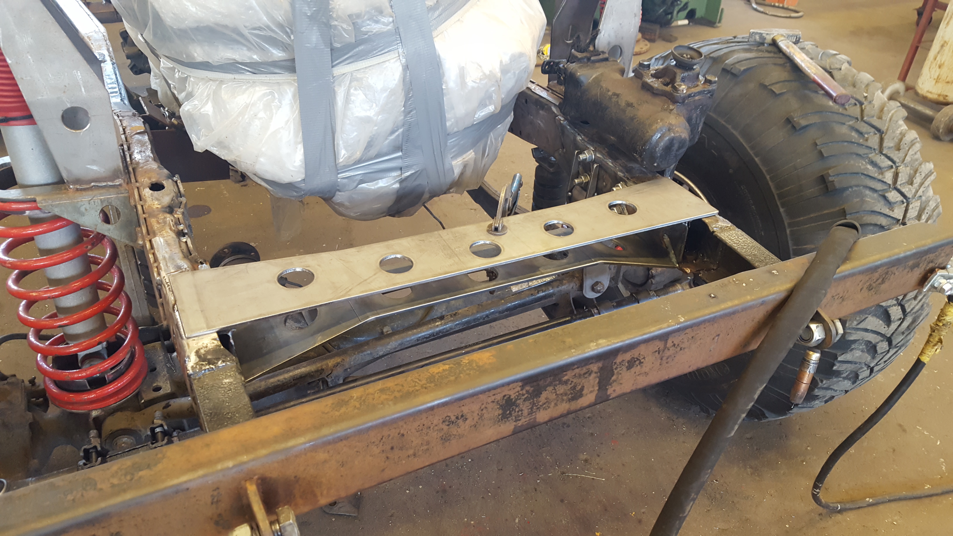

helgi þrjú. stífuvasapælingar.
Valursmara
Innlegg: 41
Re: willys í smíðum

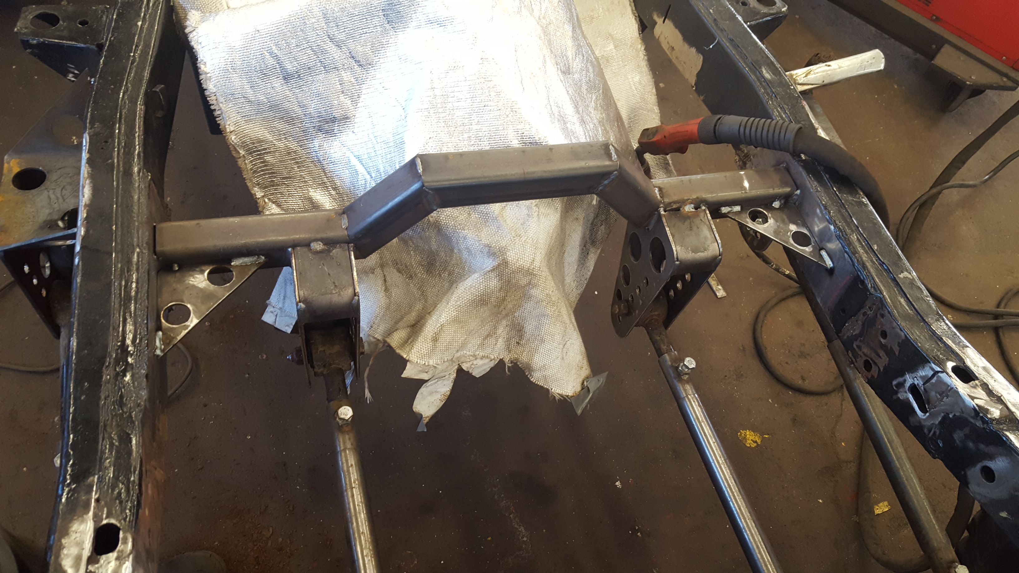

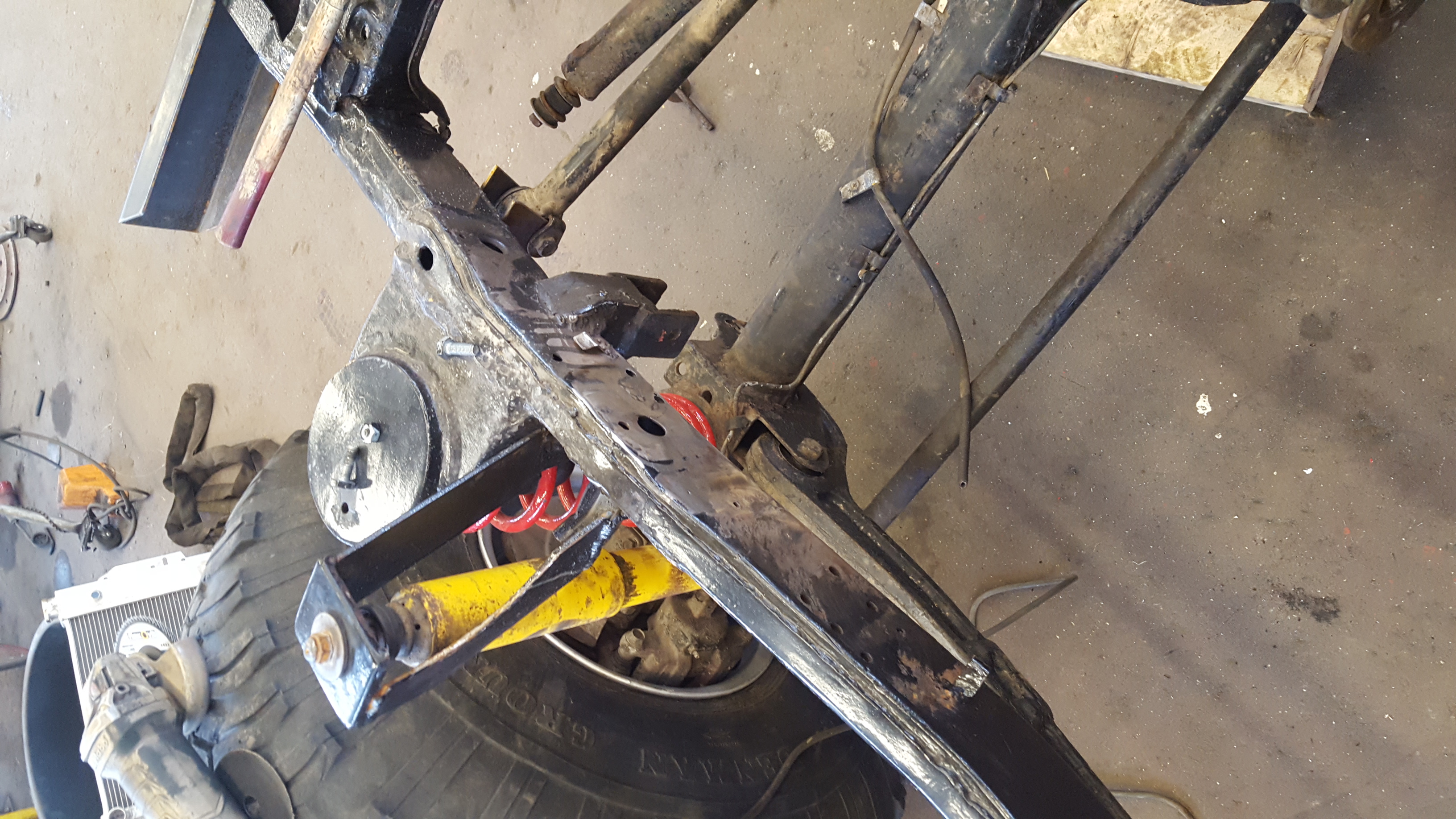

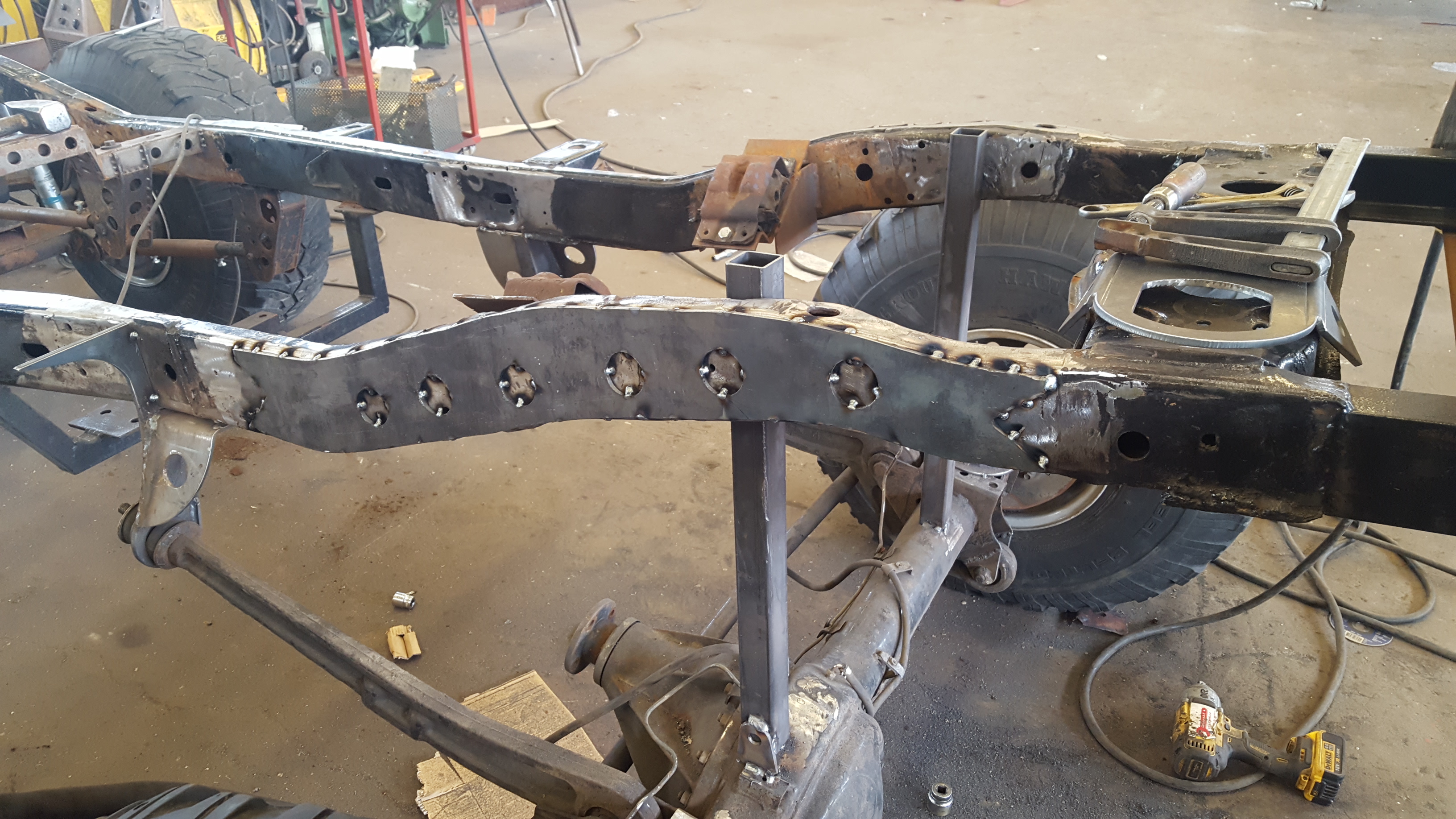

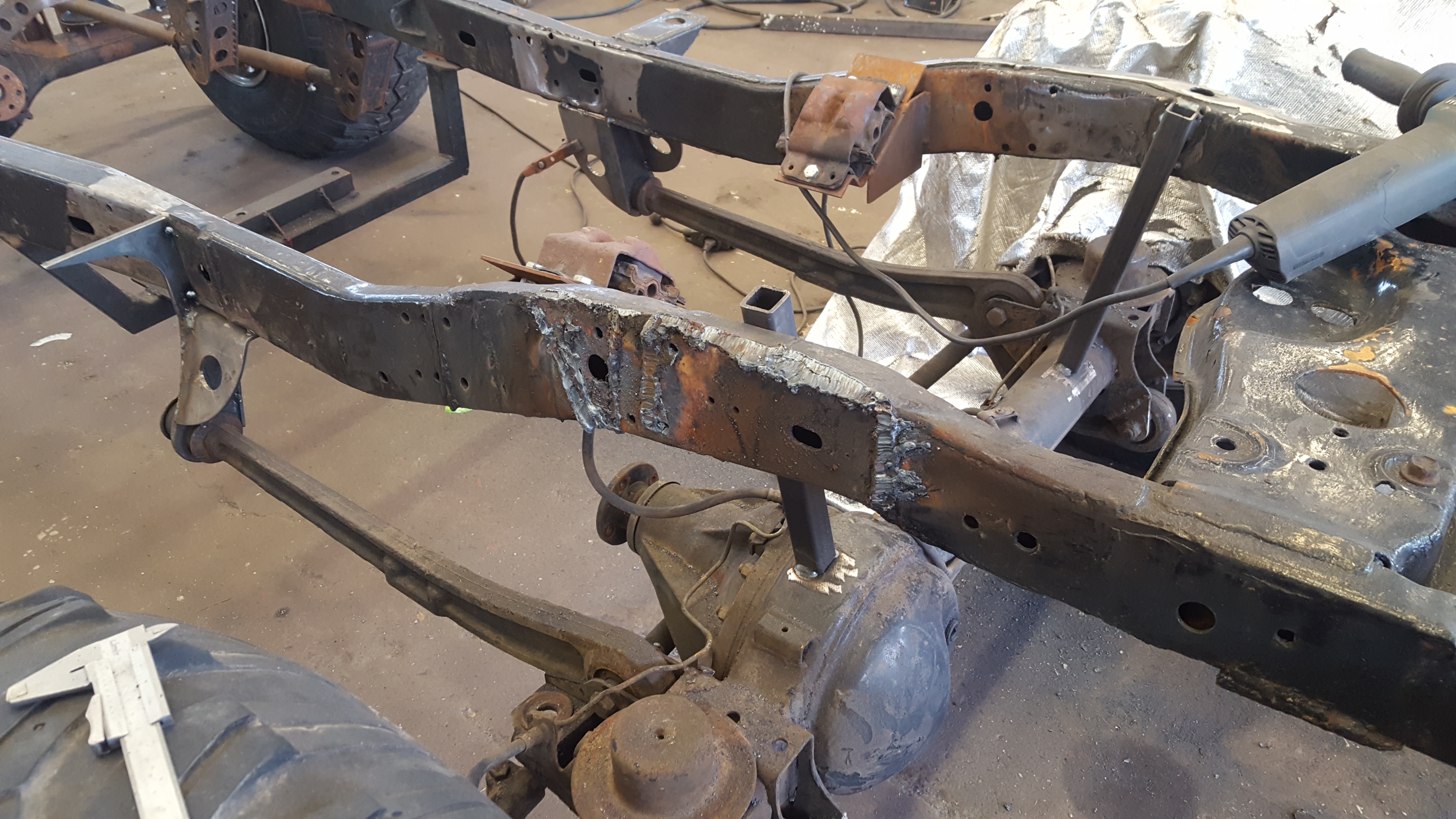

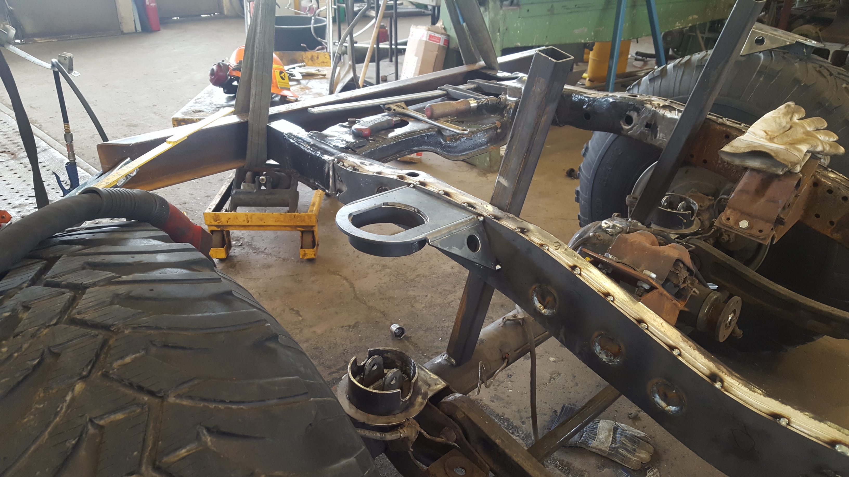

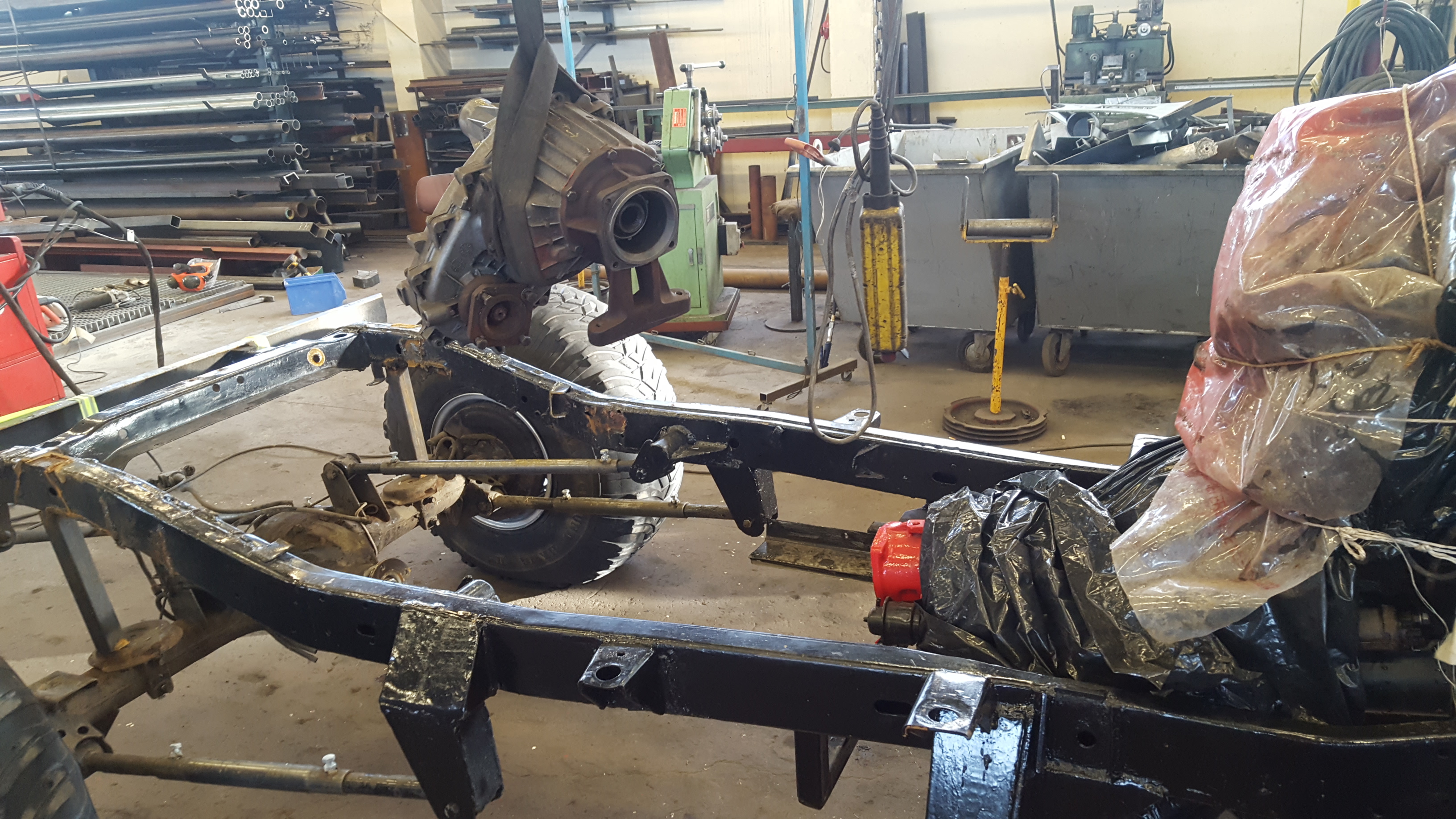

Postfrá Valursmara » 14.mar 2017, 18:49

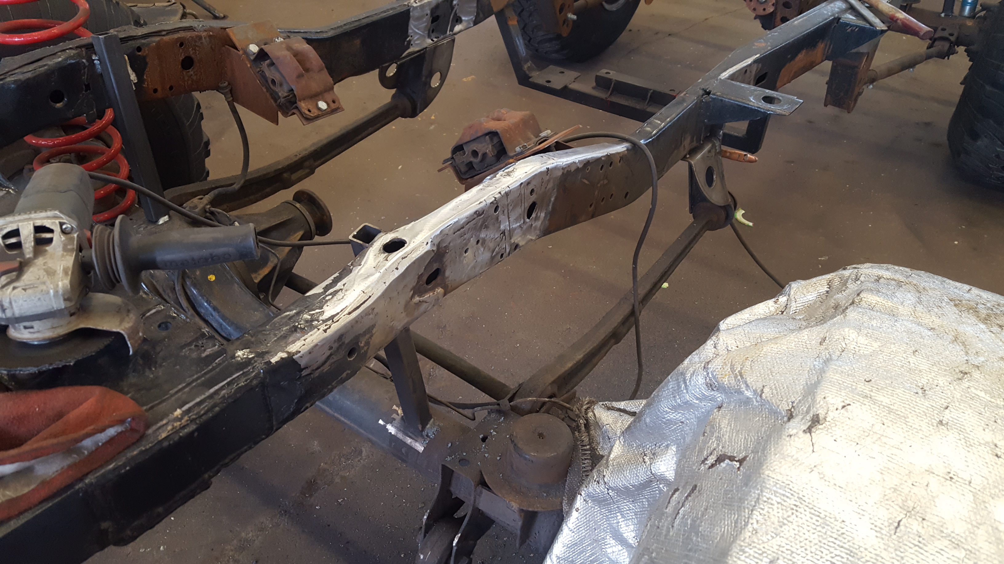

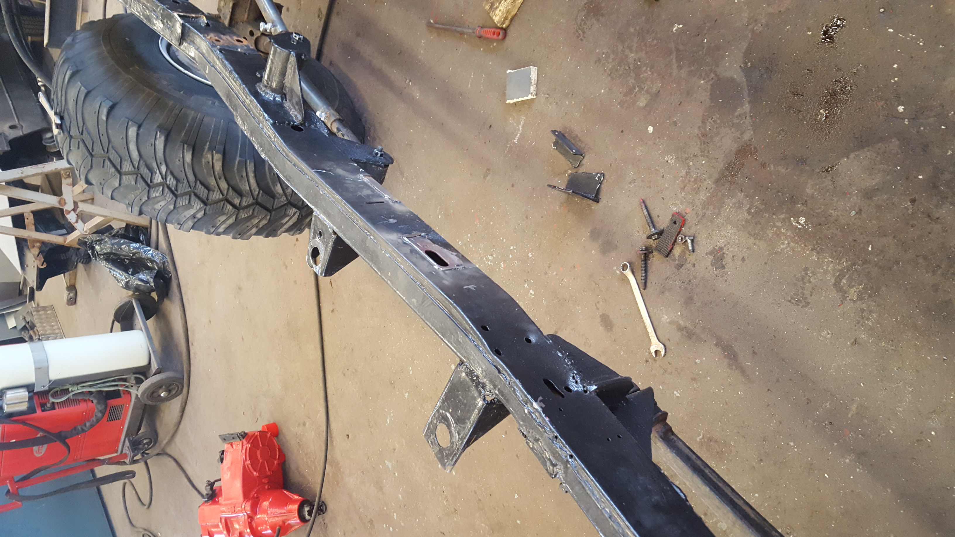

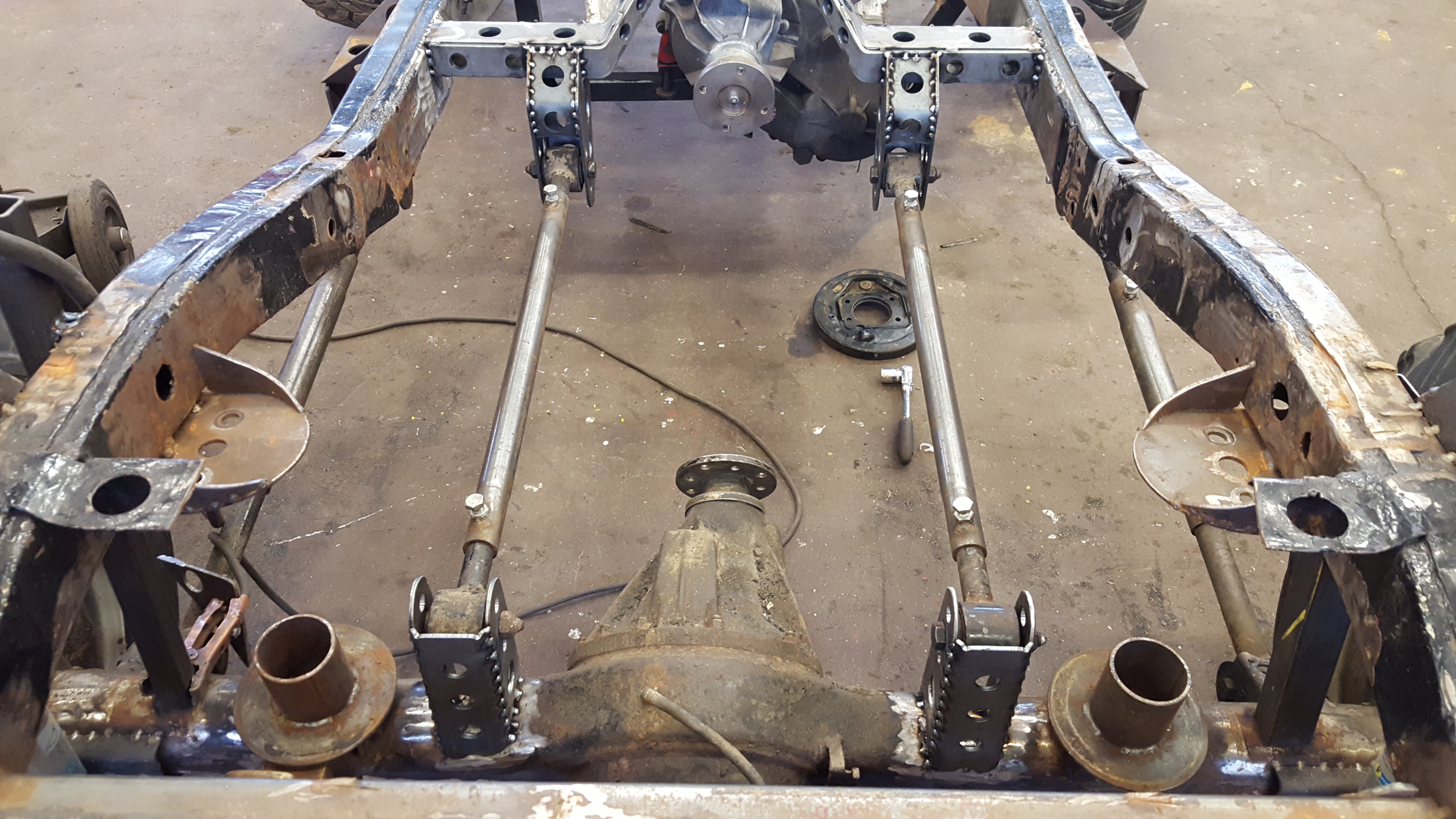

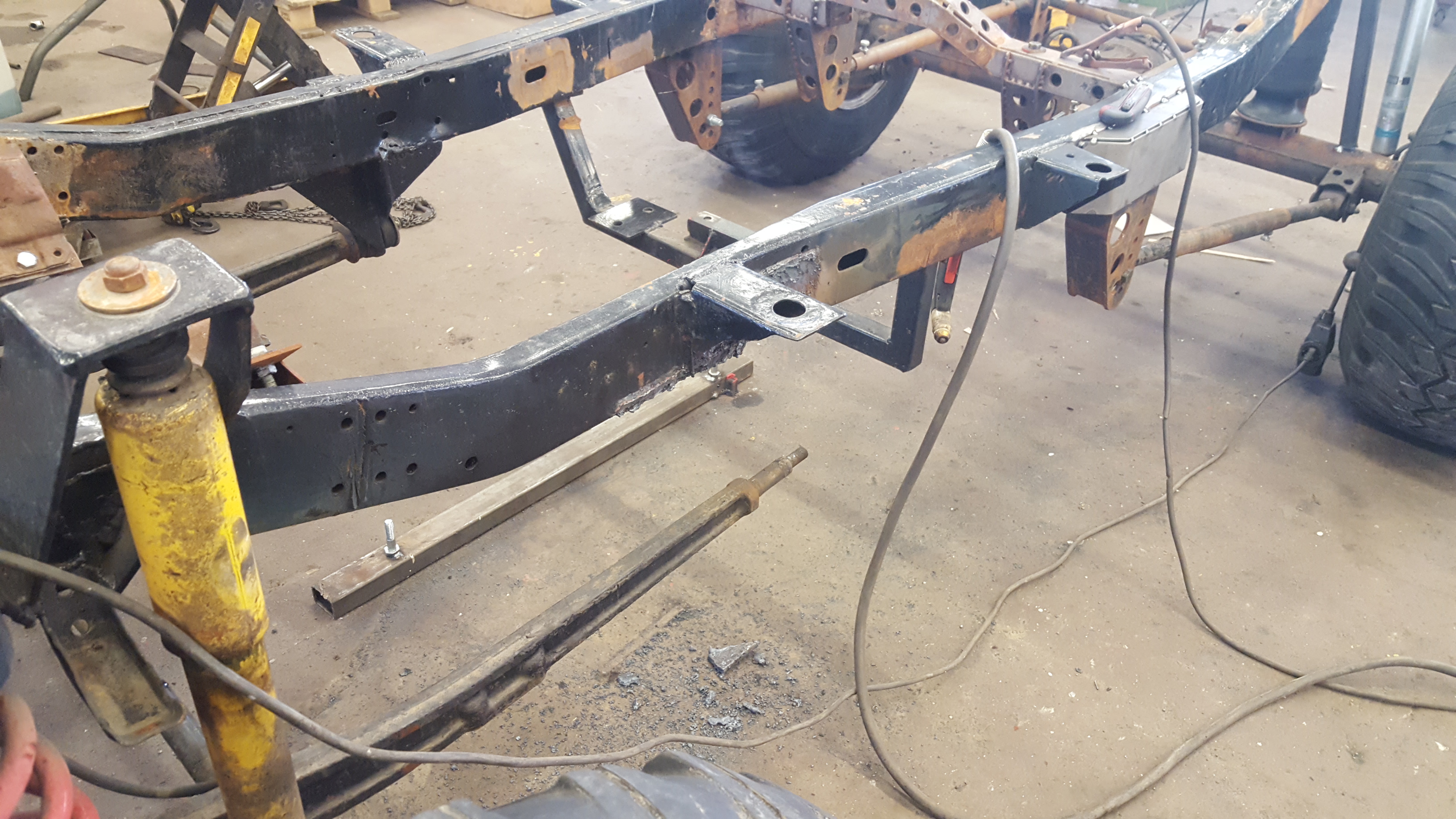

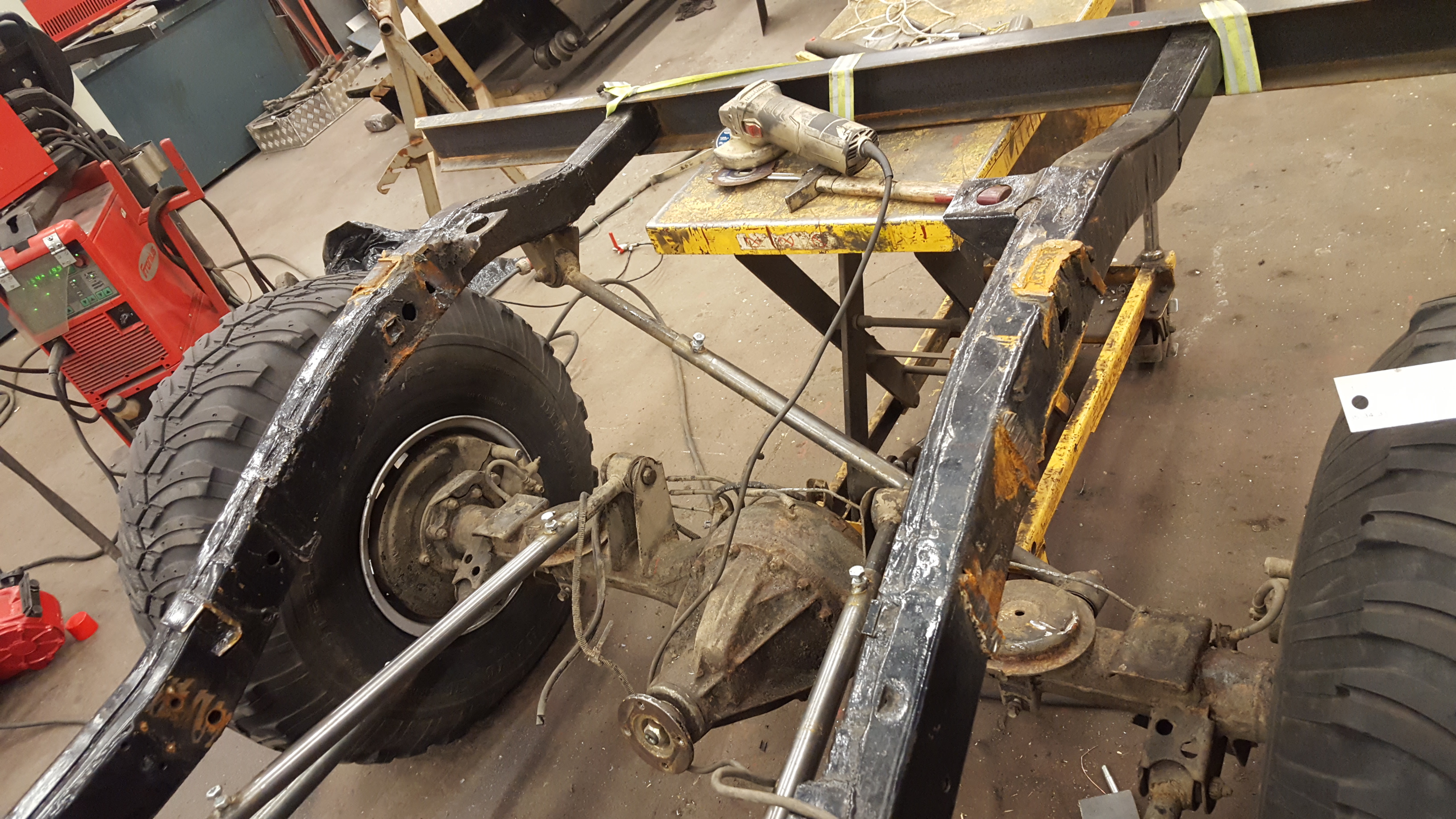

helgi fjögur fór í að hreinsa restina af gömlu breitingunum af afturpartinum á grindinni og smíða þverstífufestingu á afturhásinguna.
Valursmara
Innlegg: 41
Re: willys í smíðum

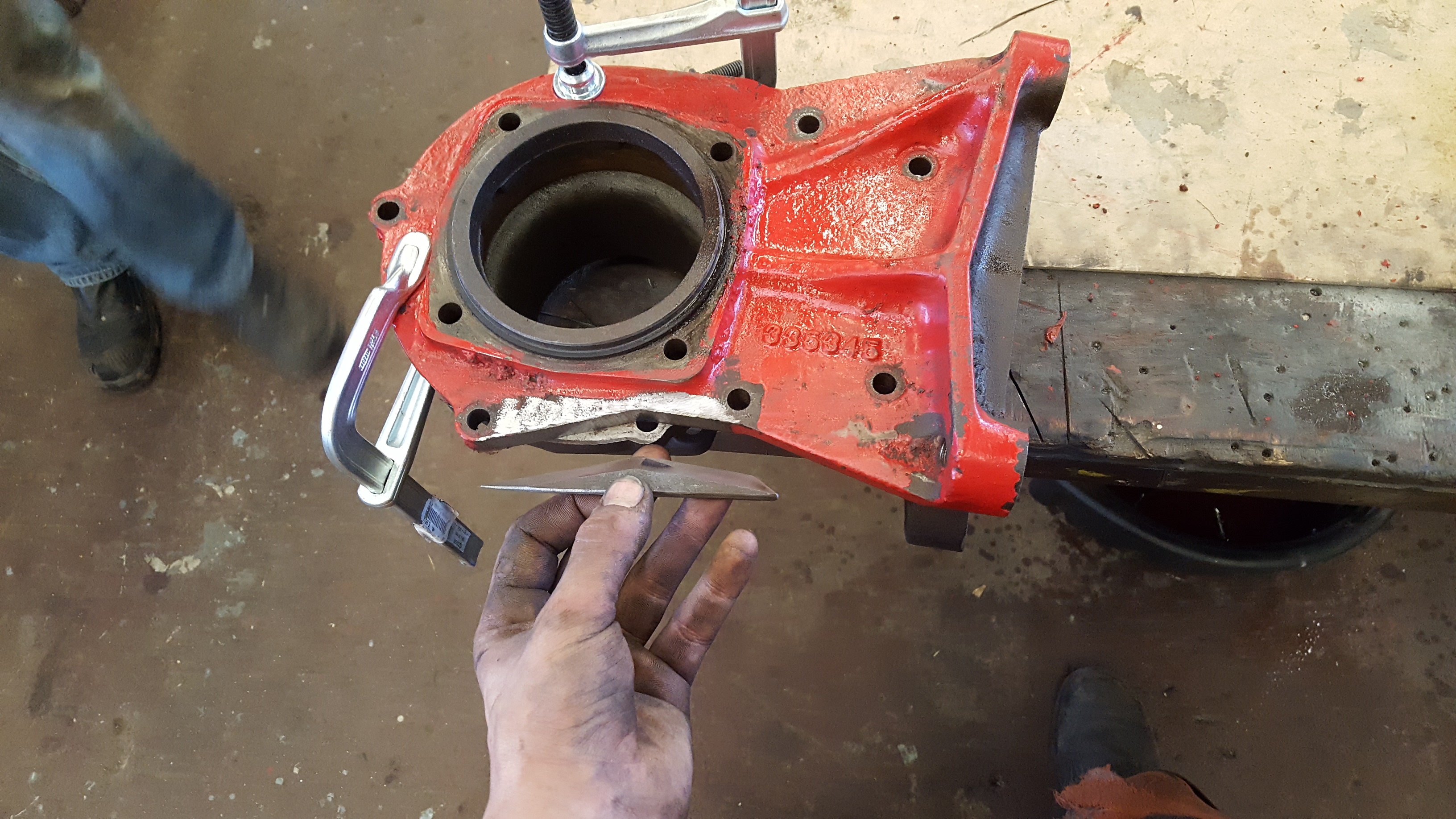

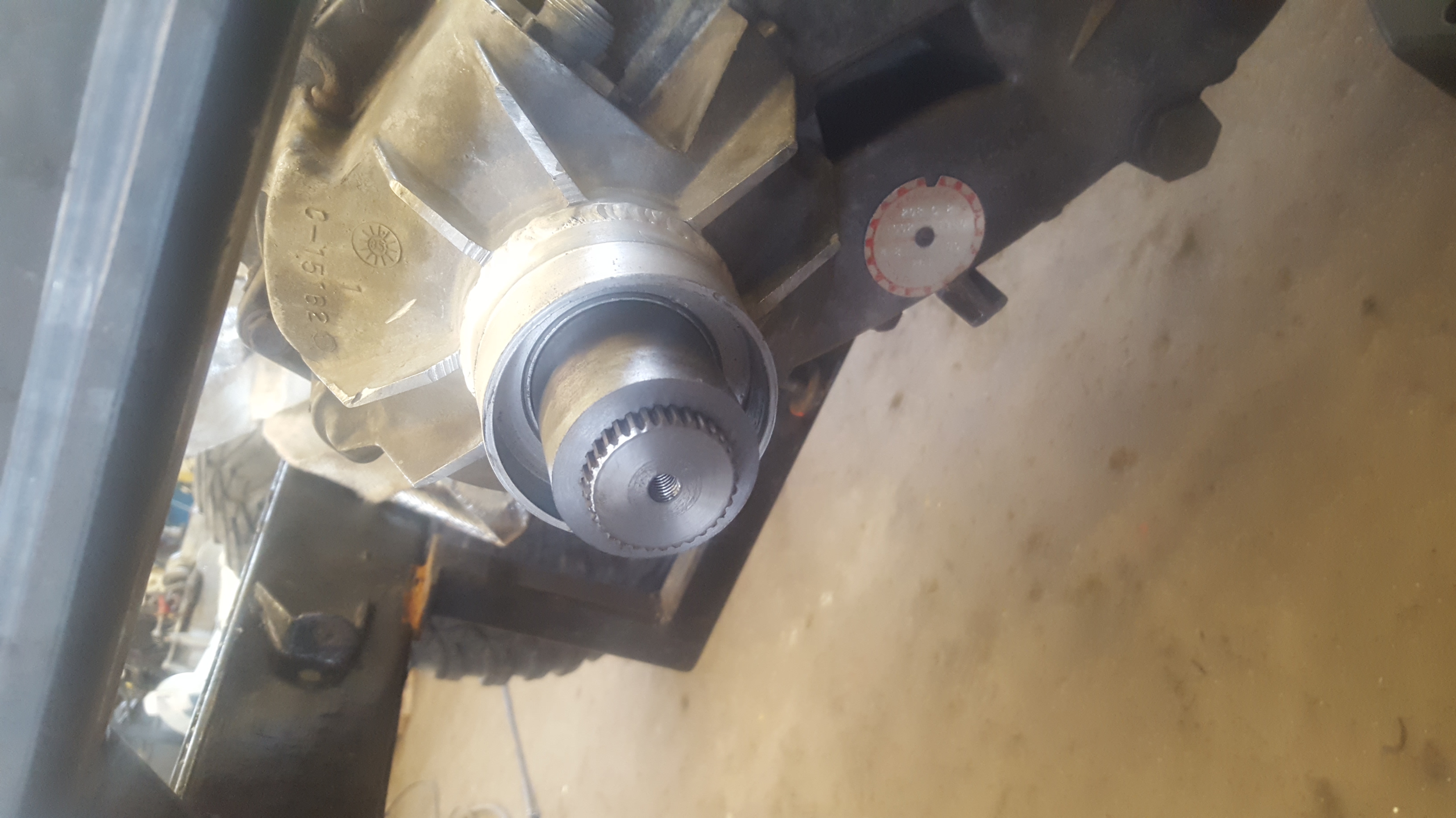

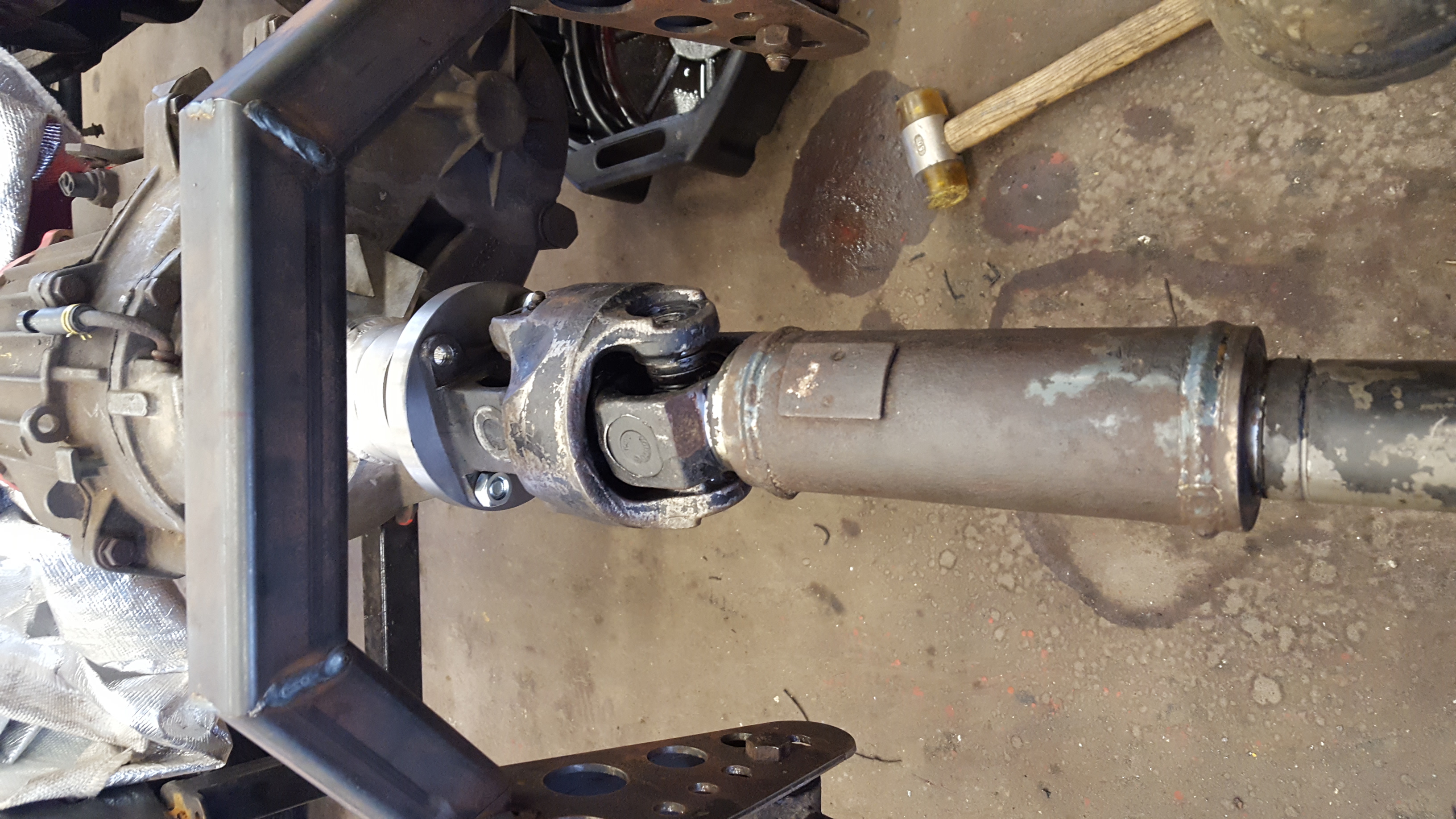

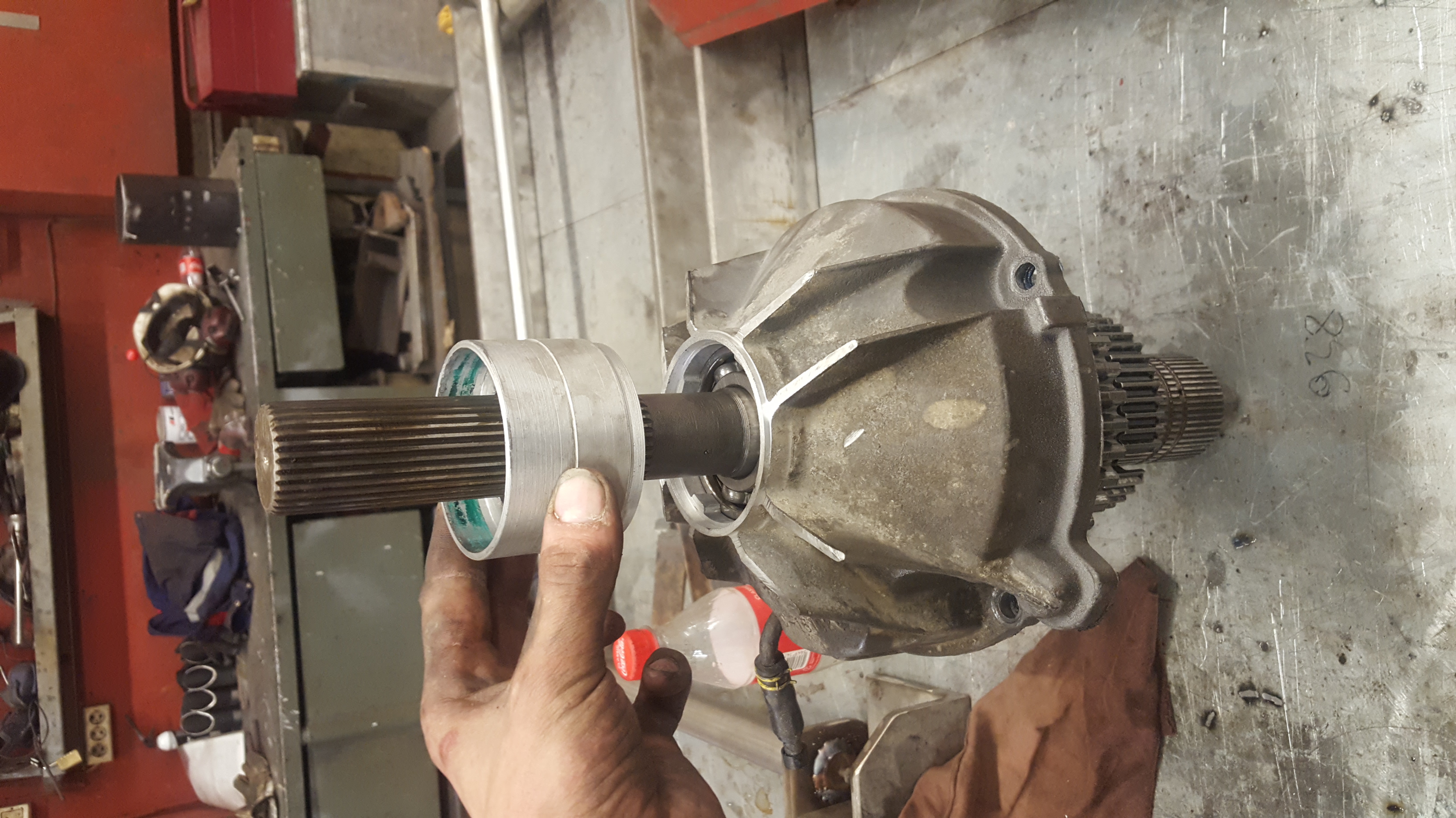

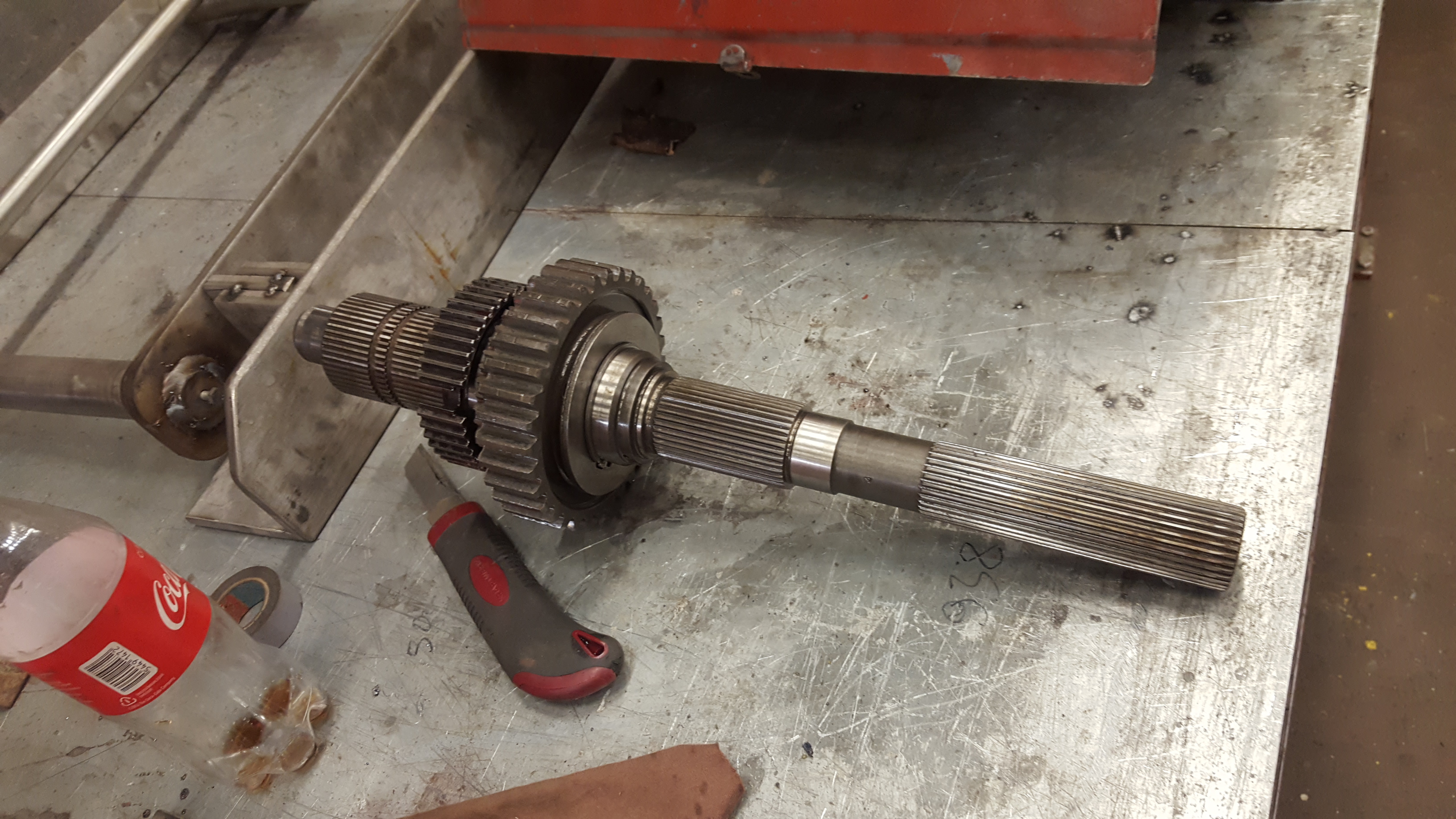

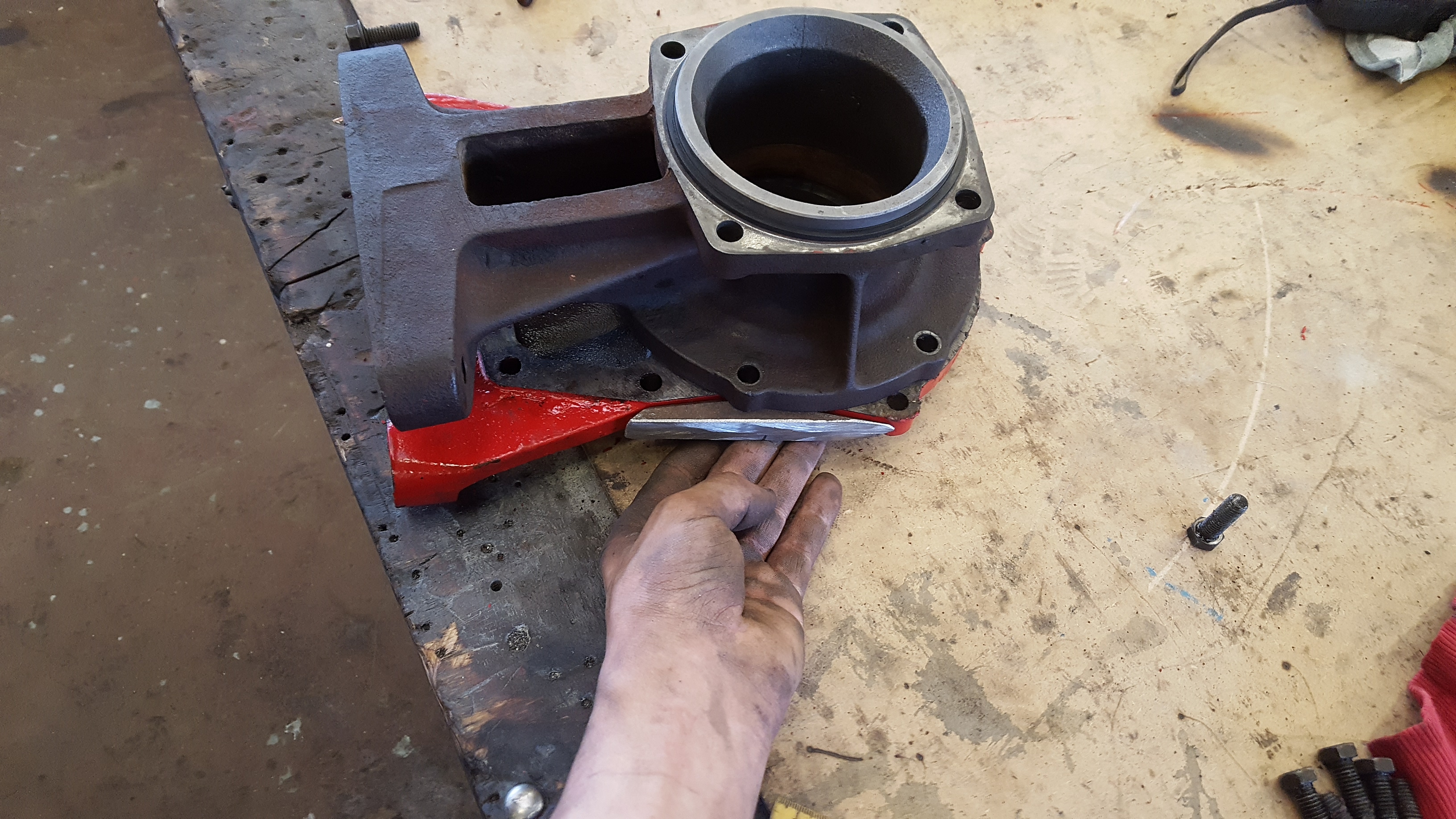

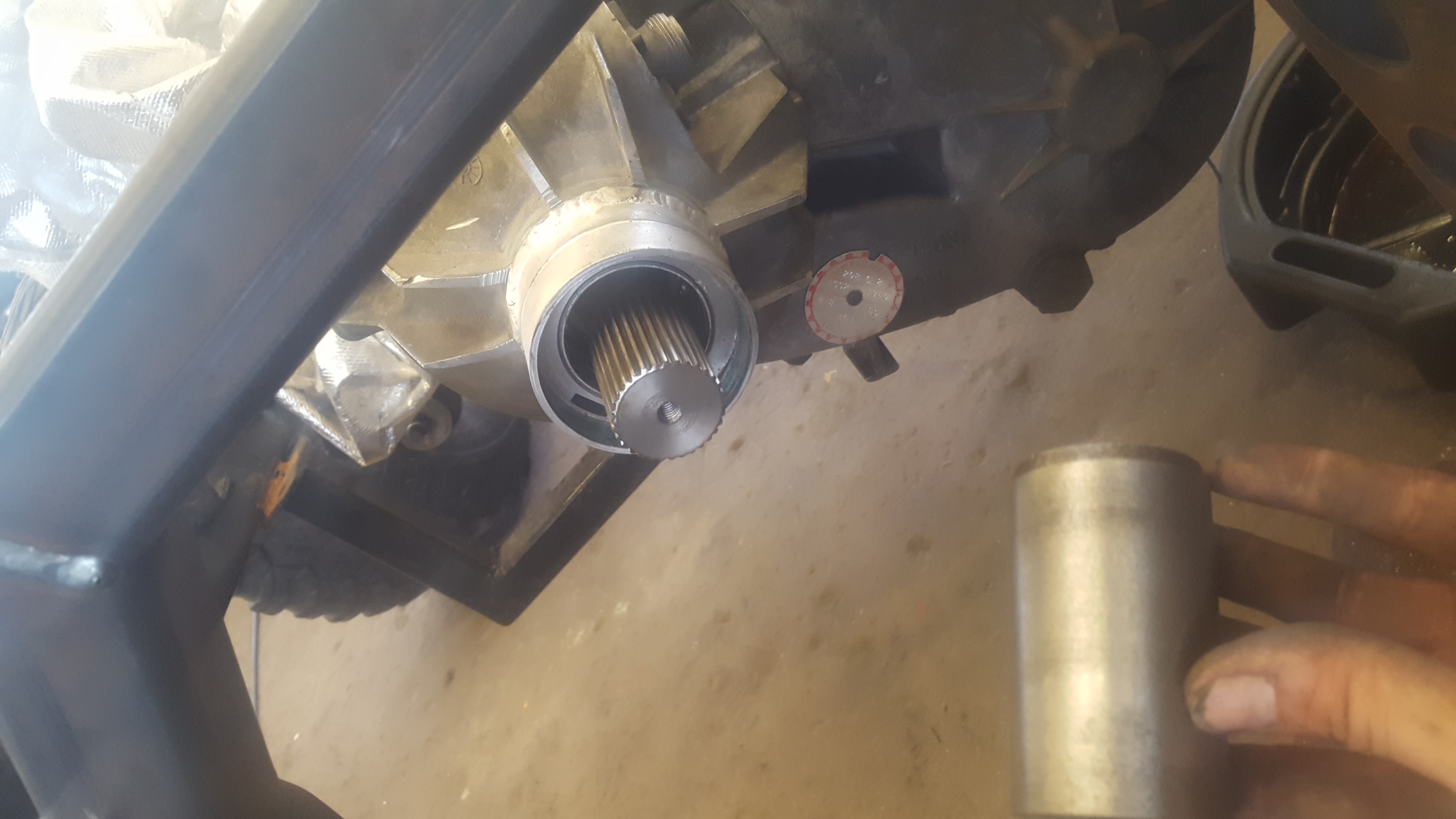

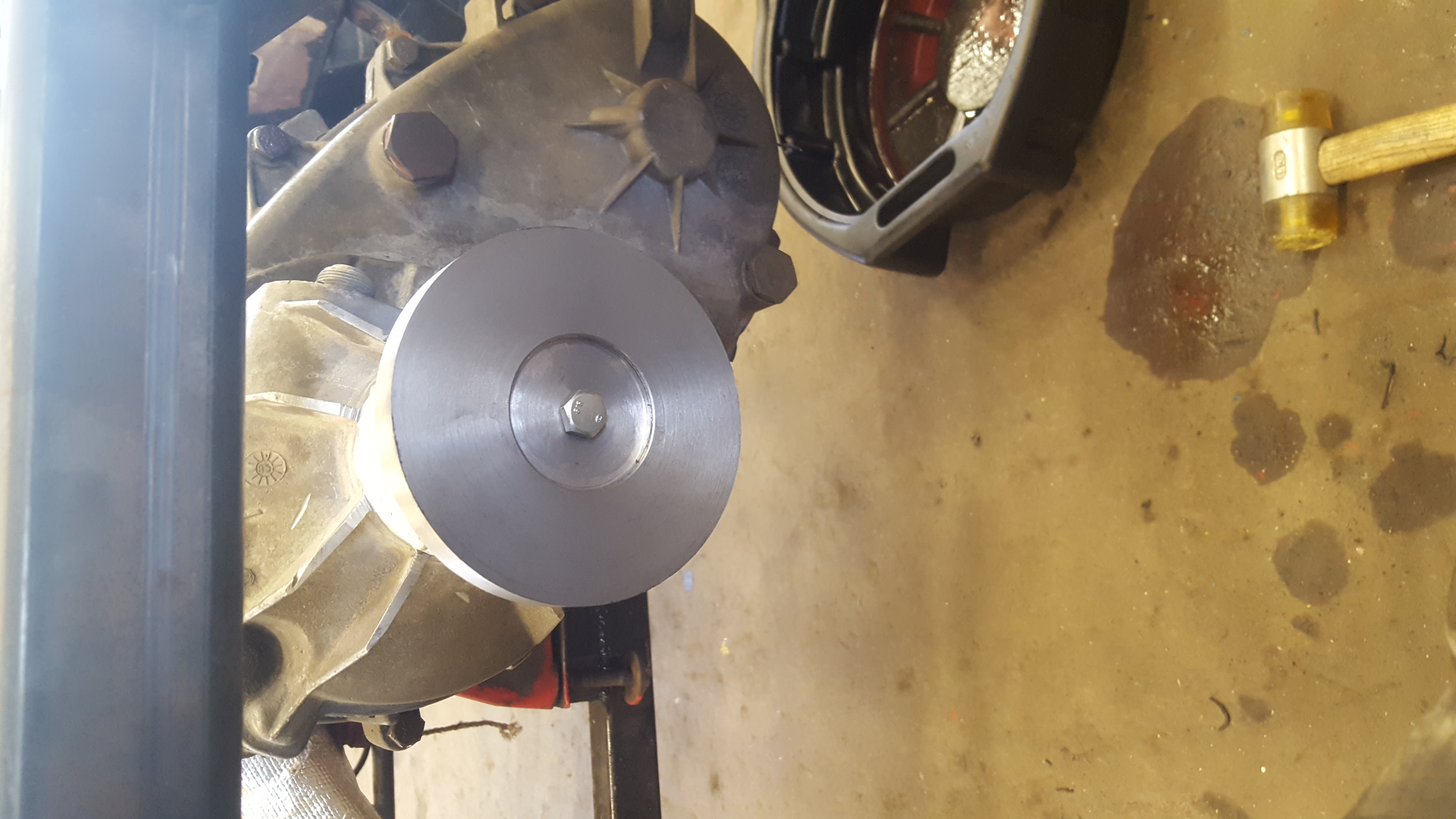

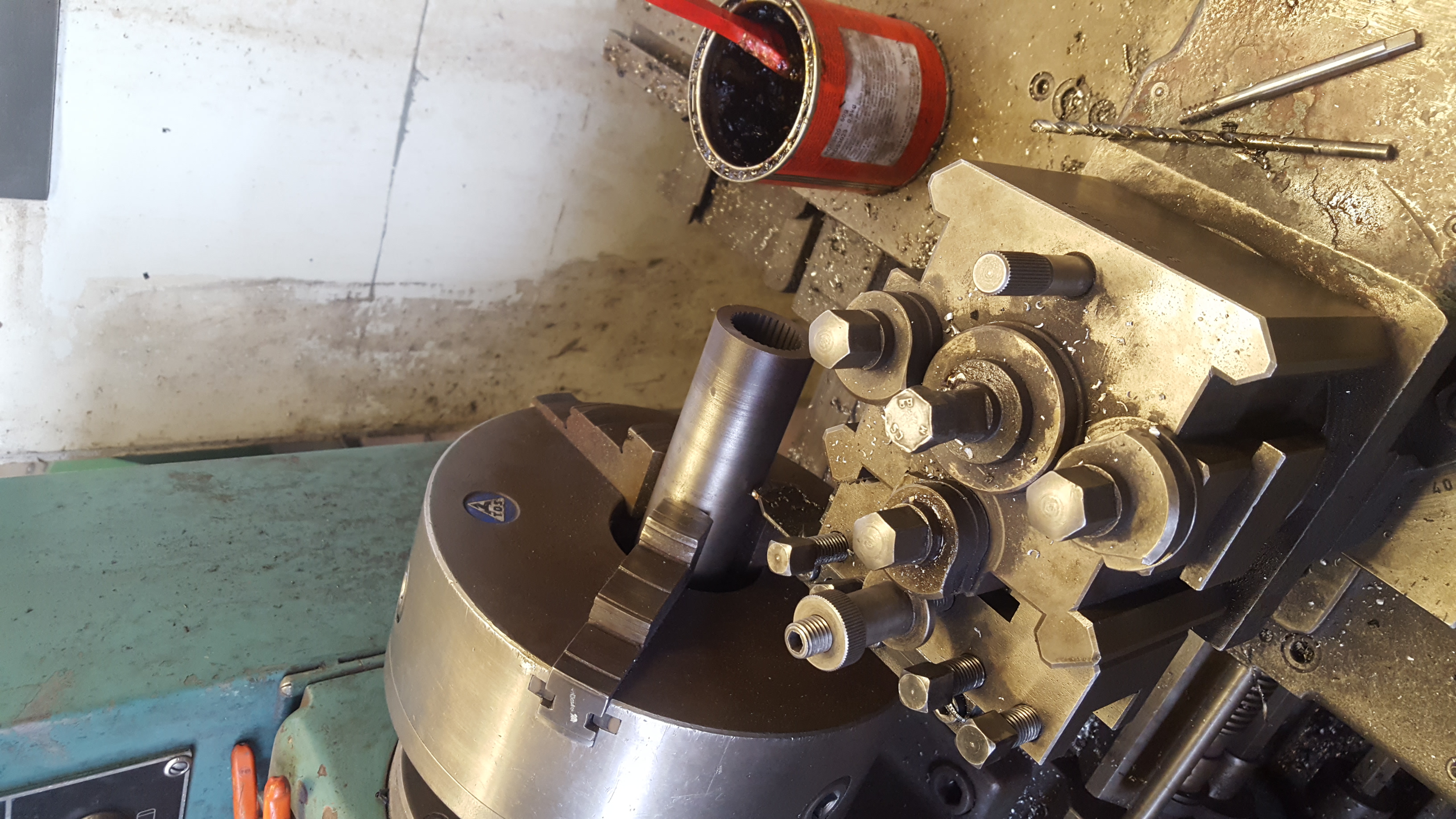

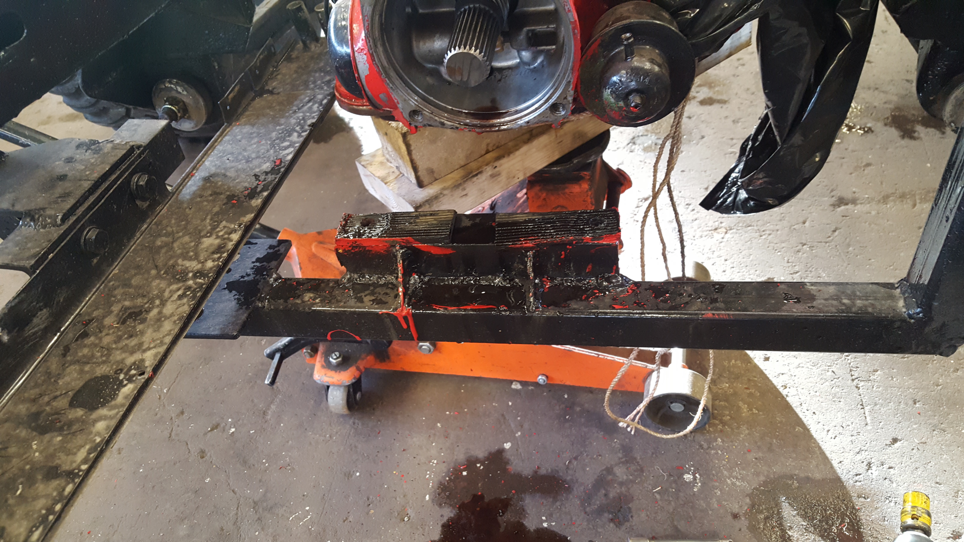

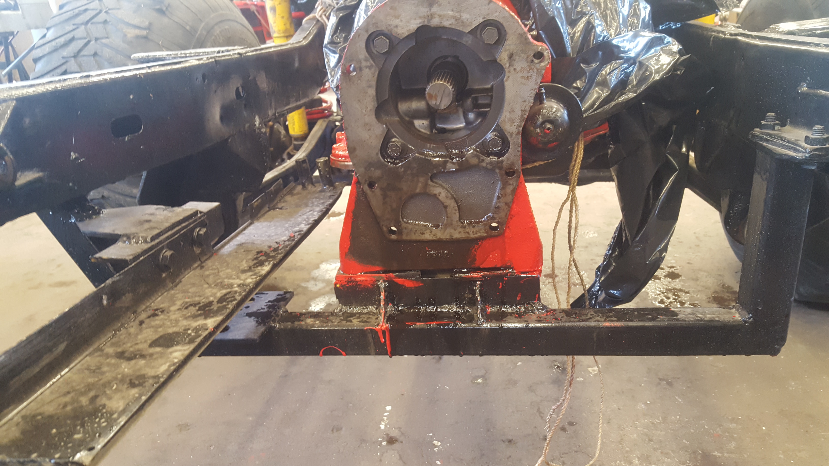

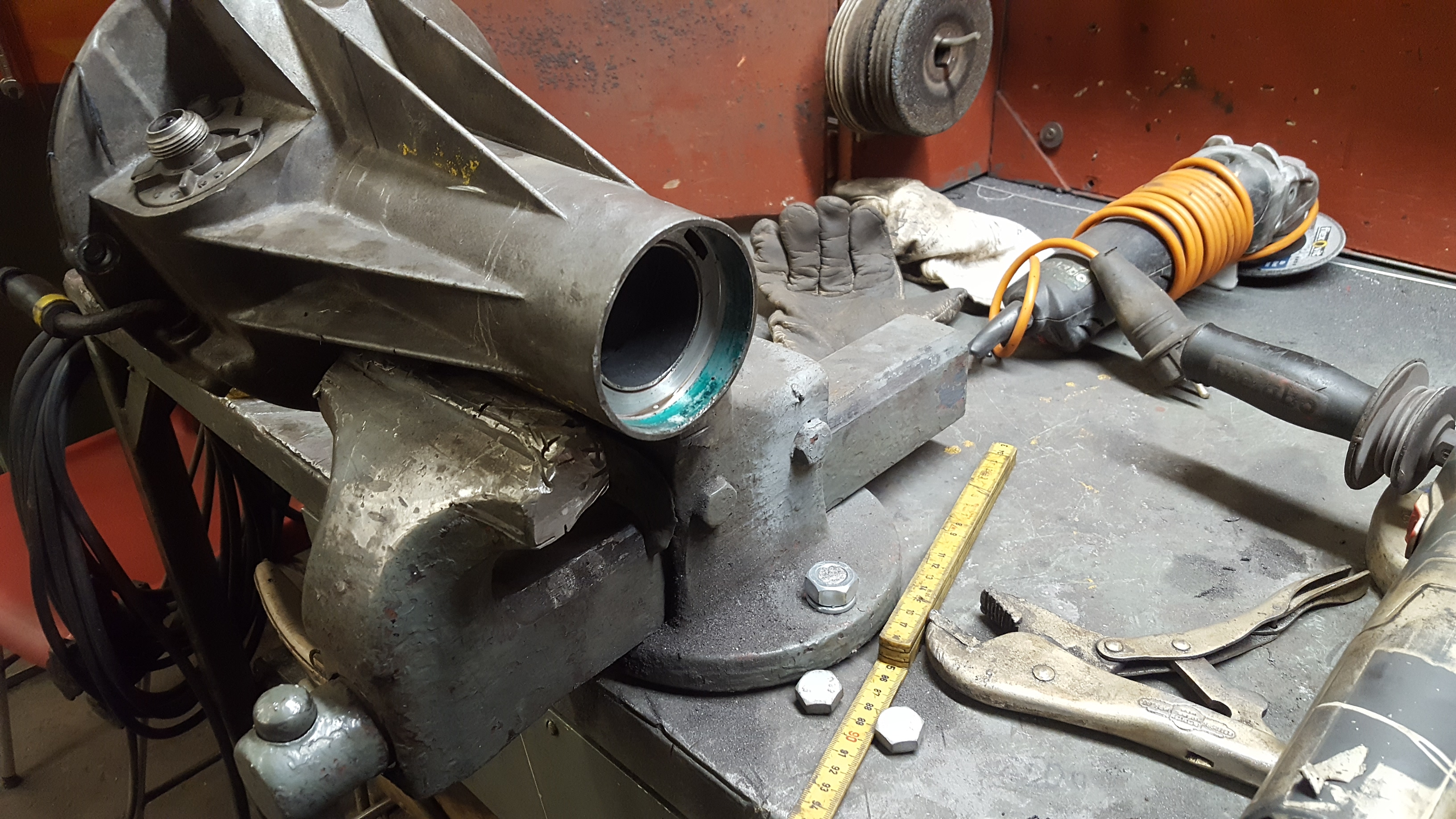

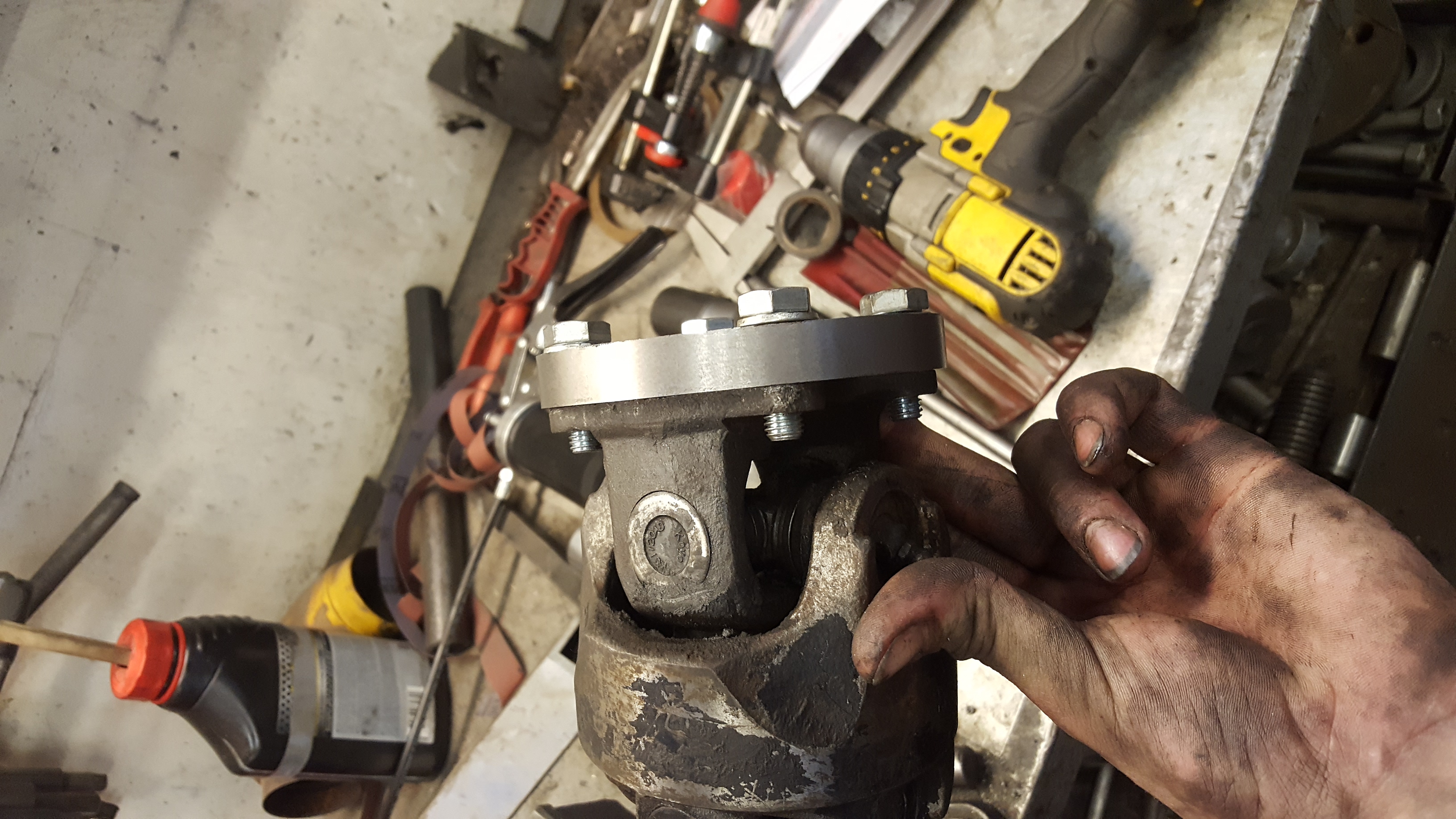

Postfrá Valursmara » 14.mar 2017, 18:55

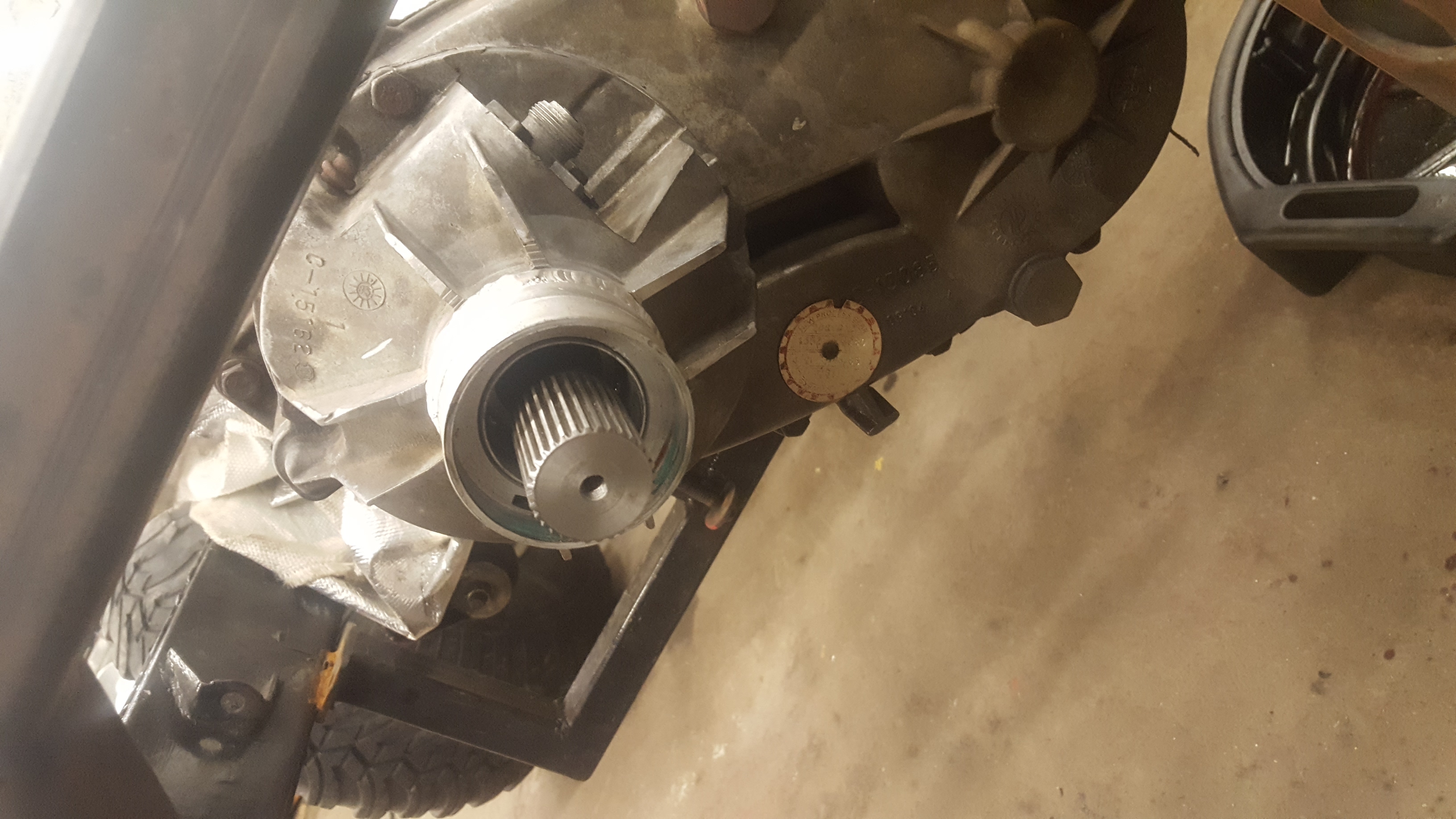

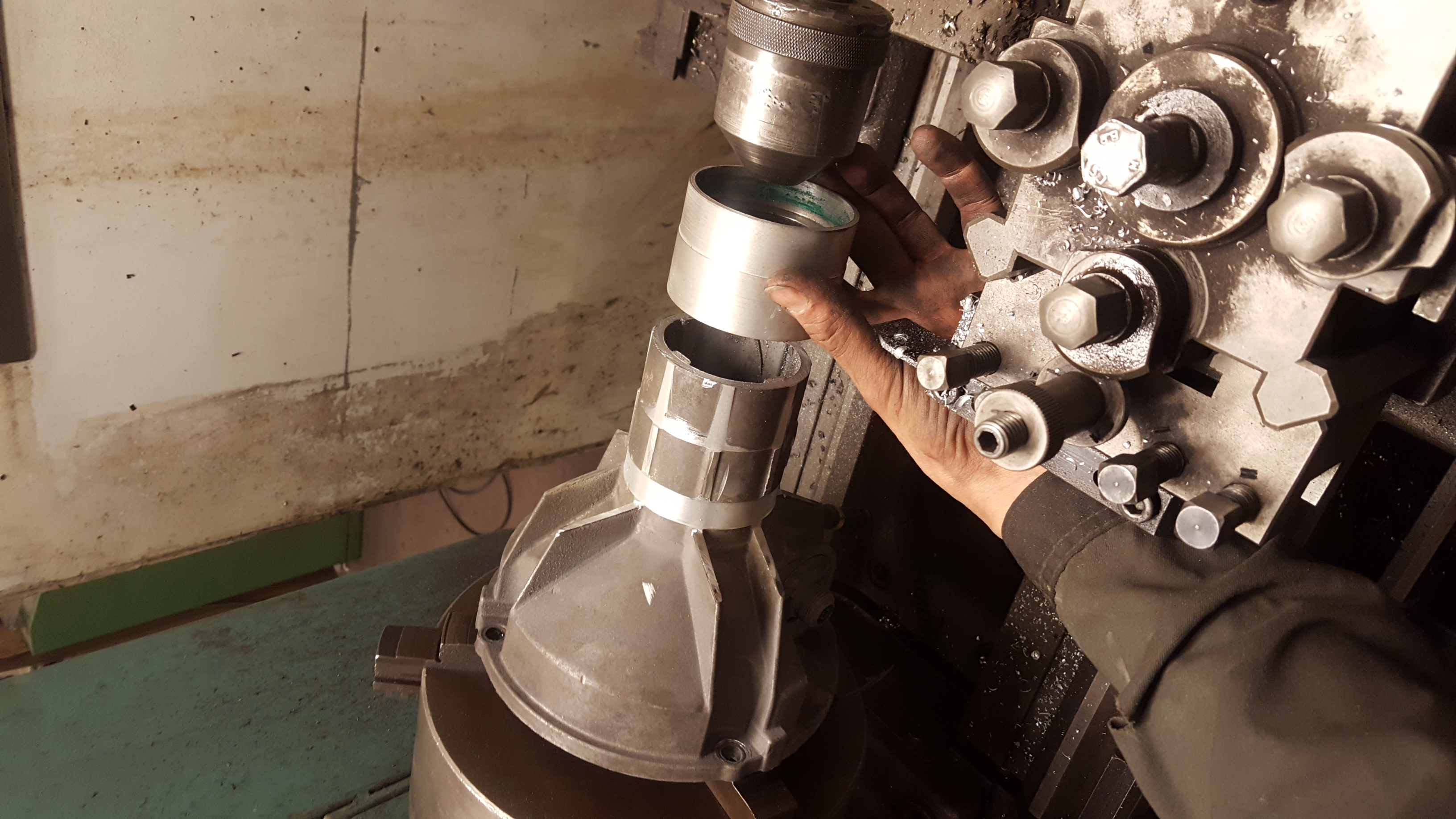

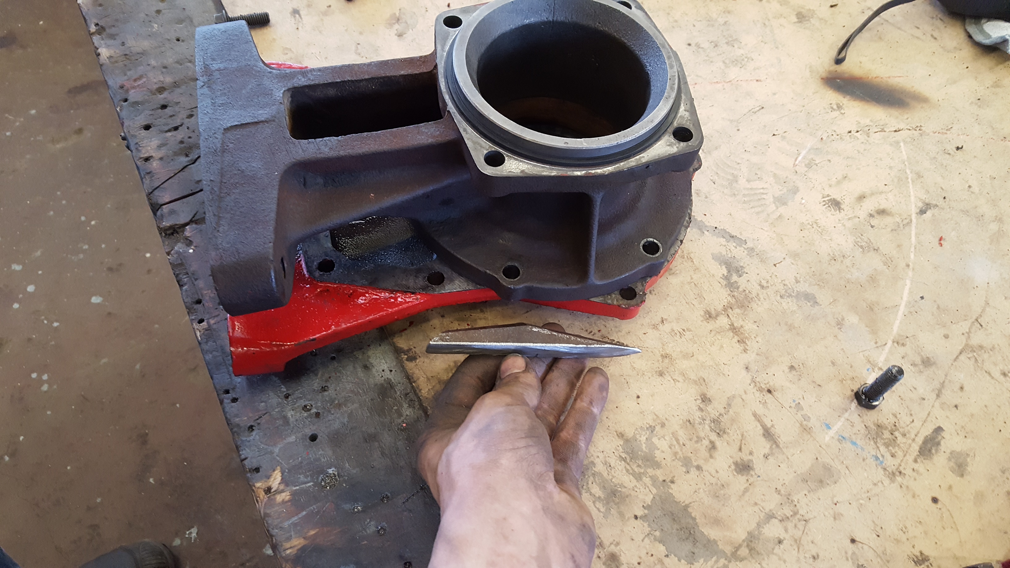

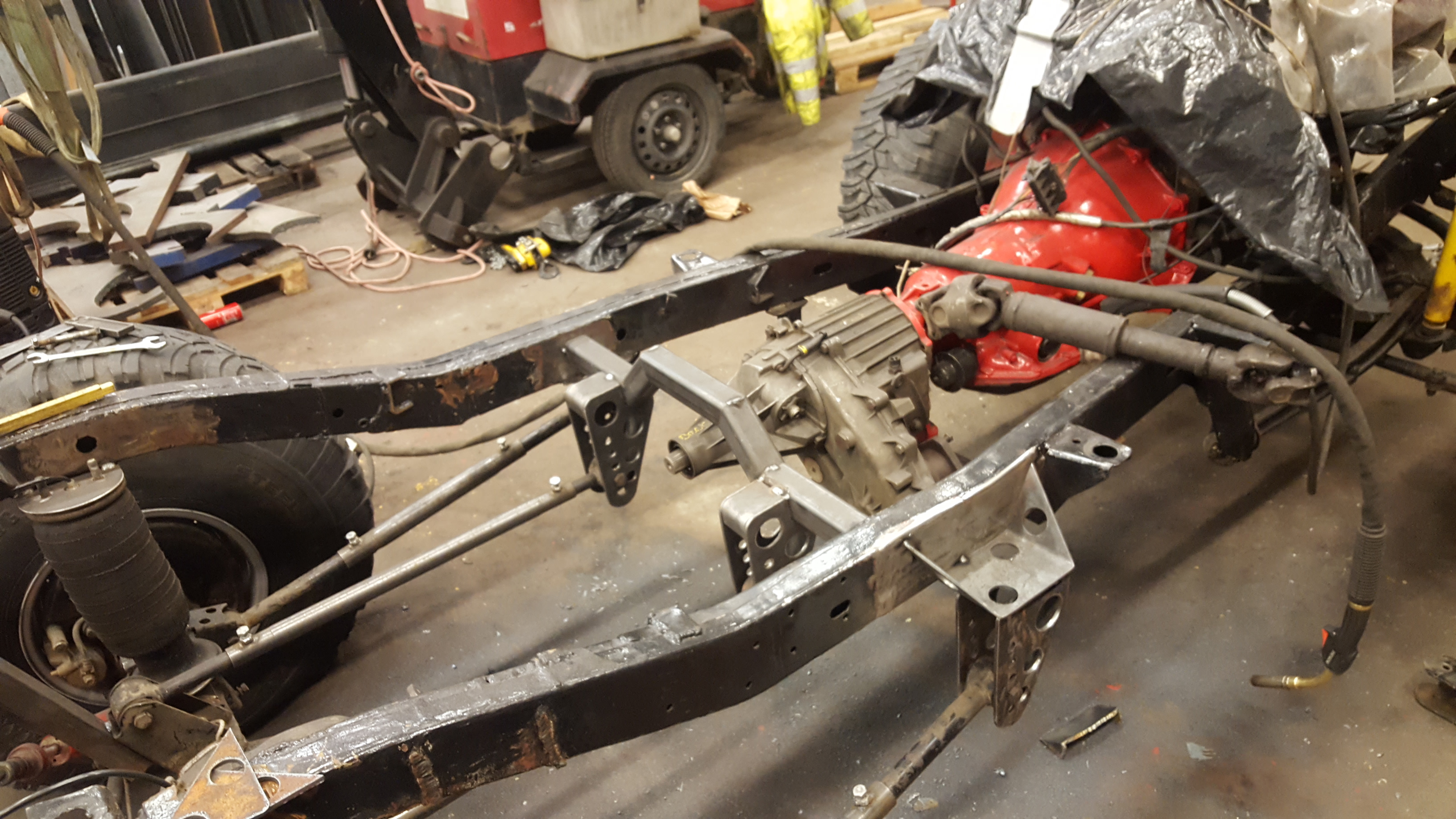

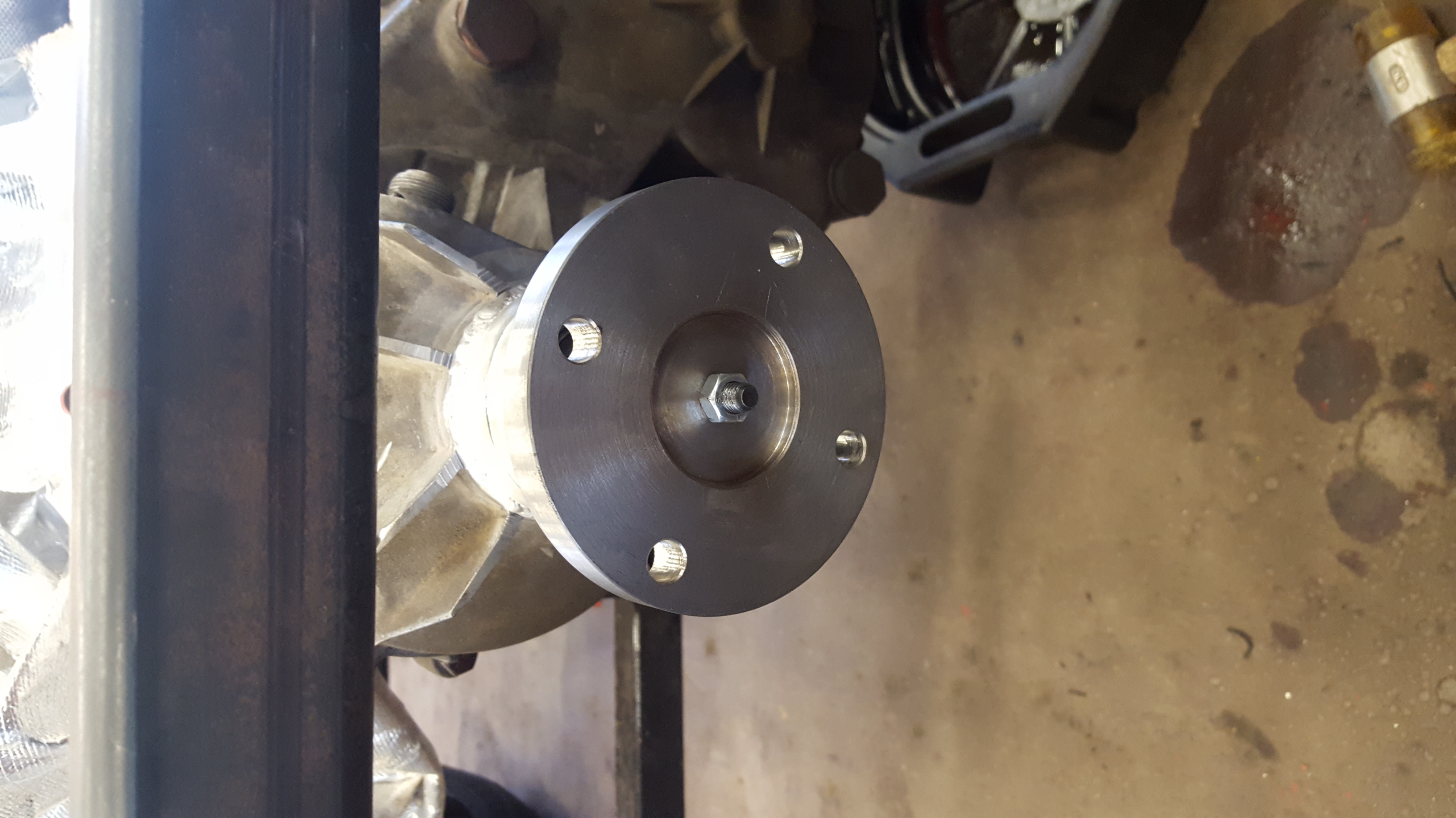

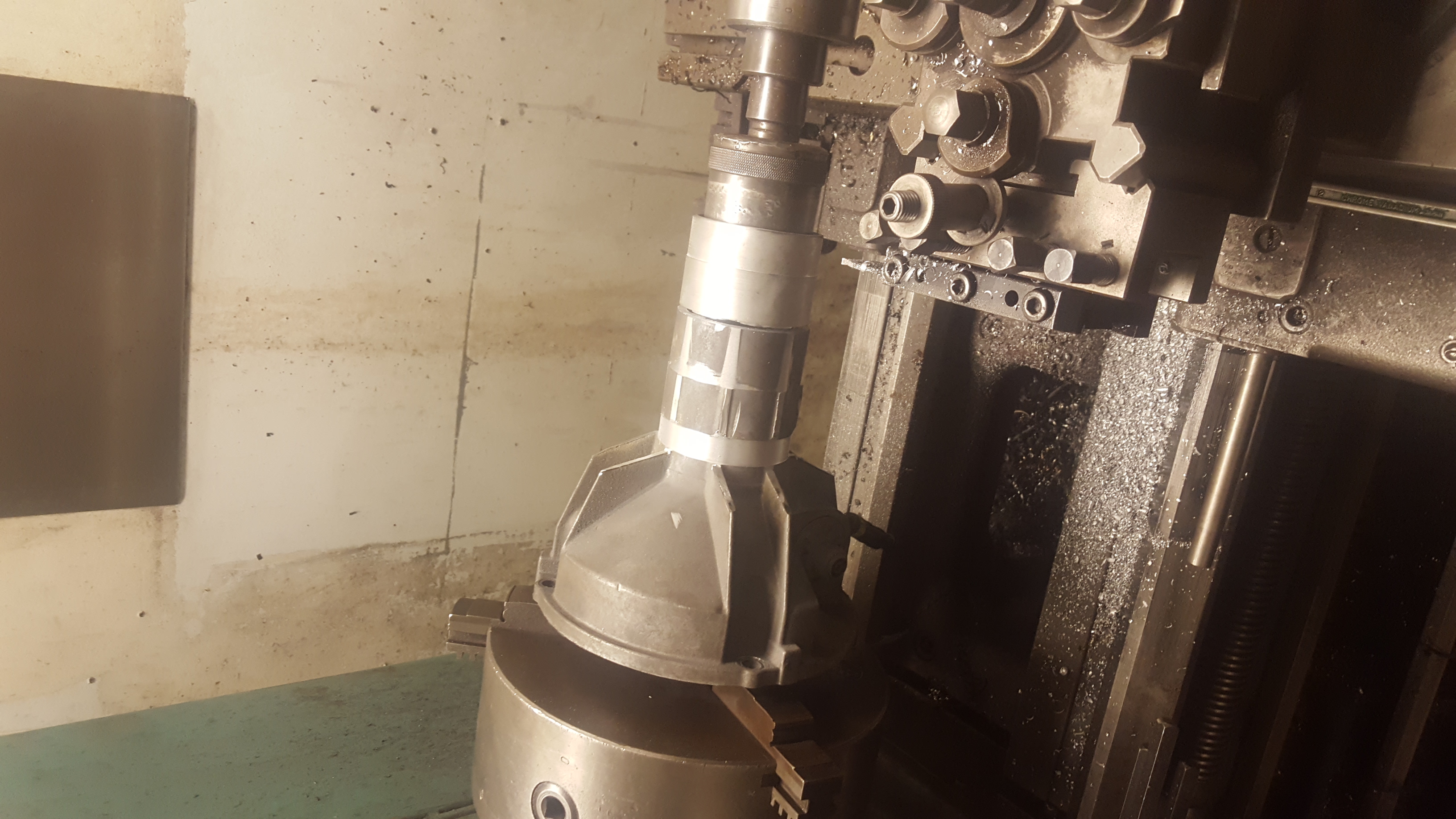

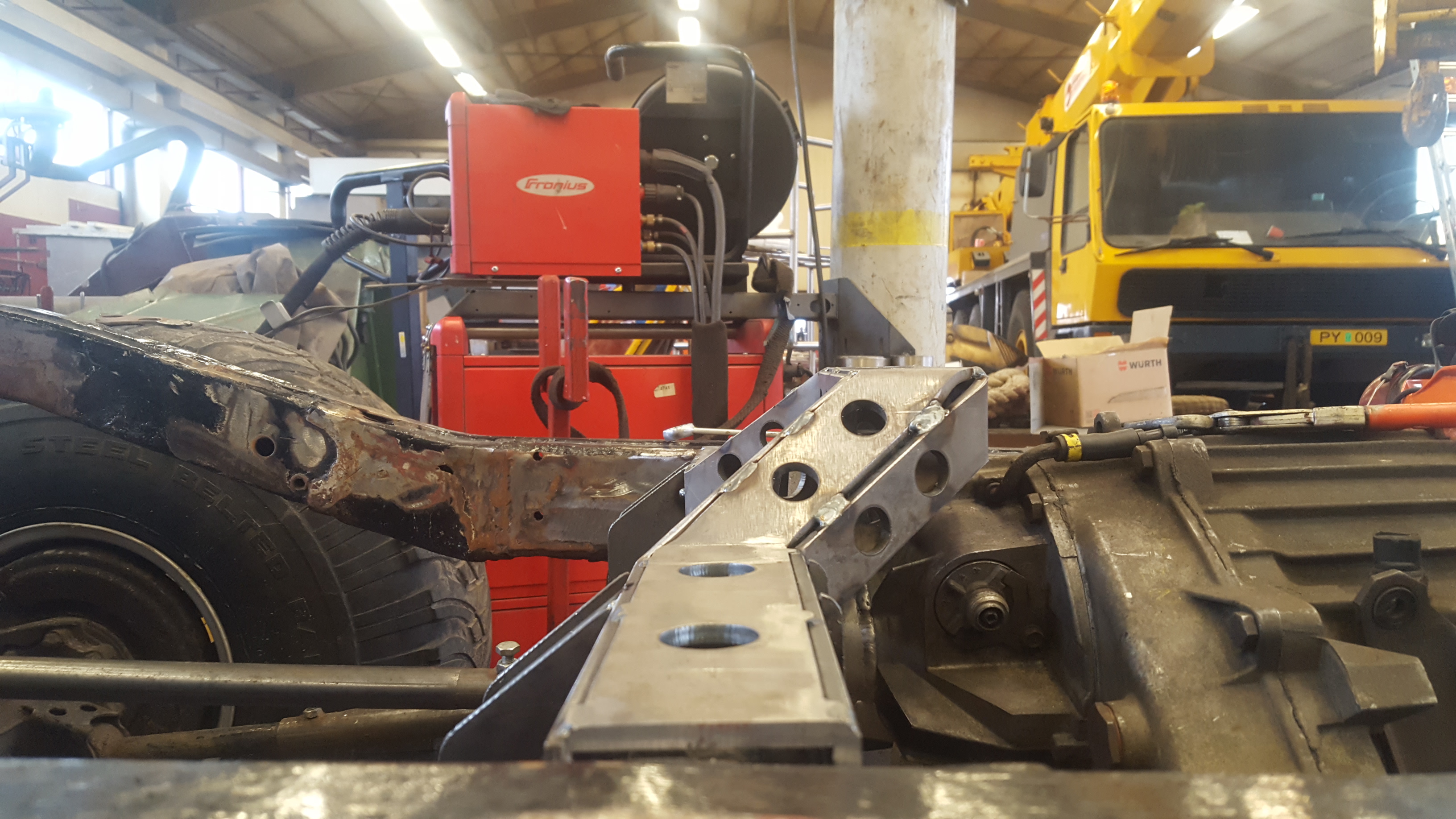

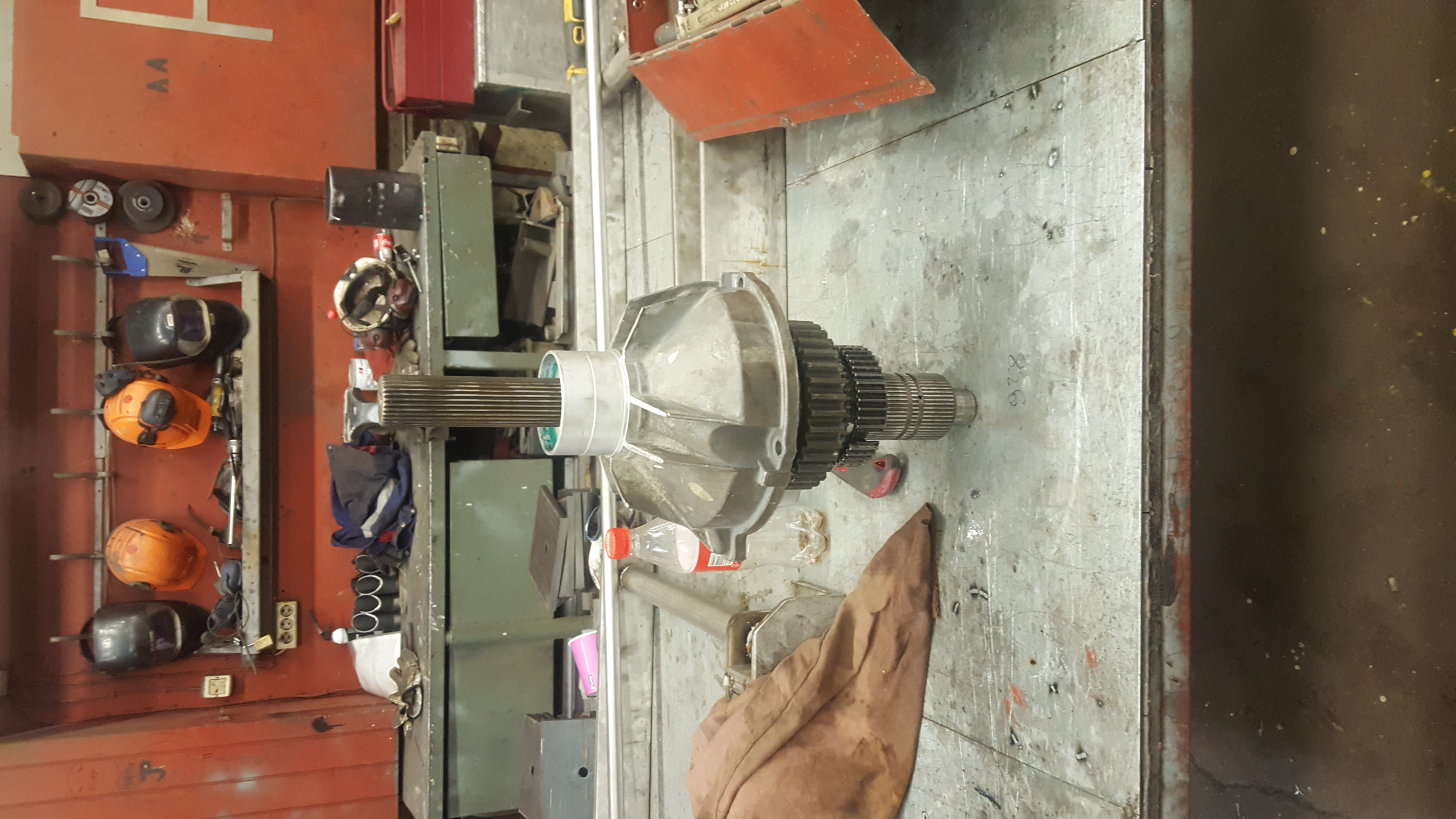

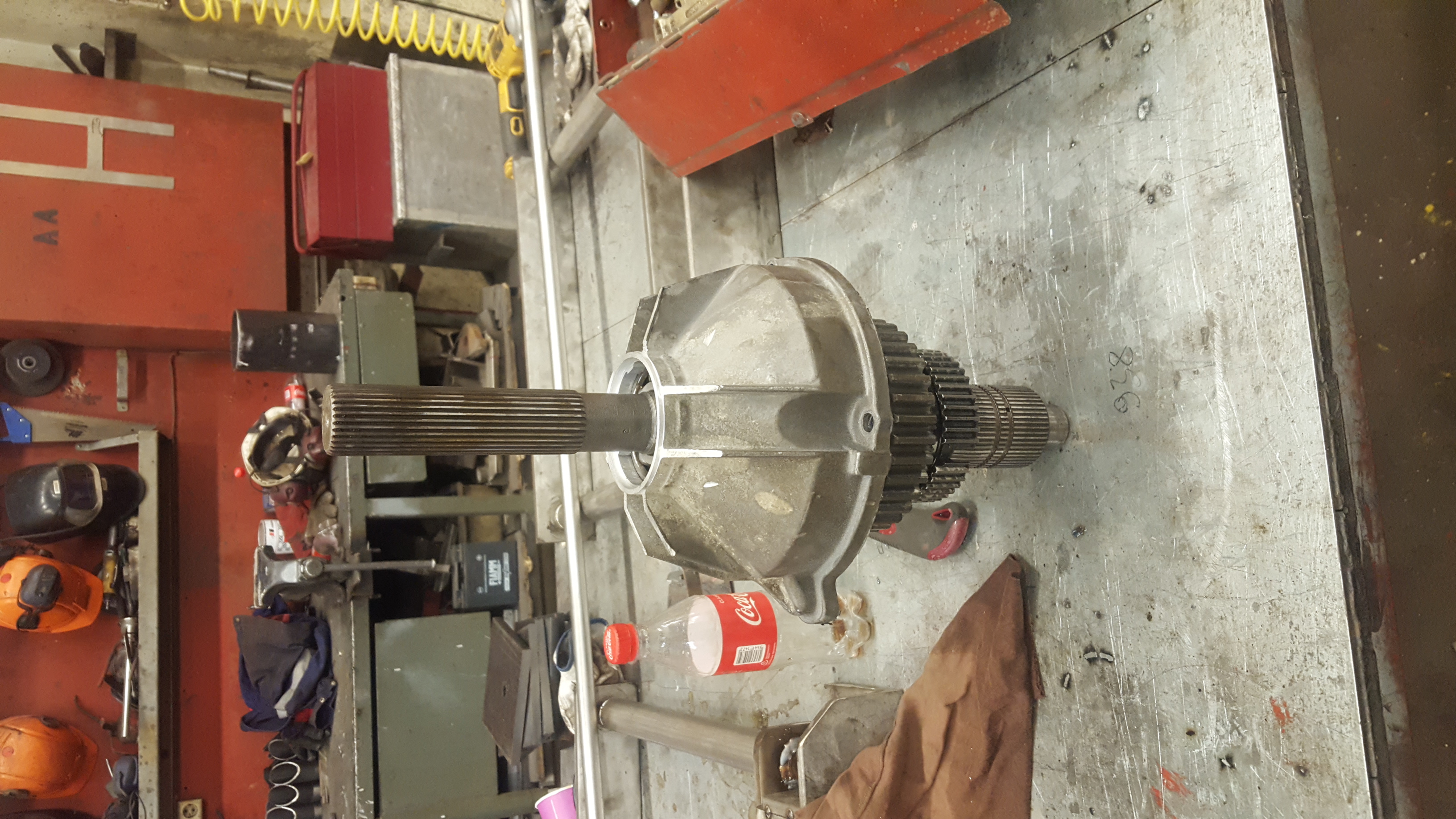

fimmta helgin fór í að breyta millikassanum til að fjarlægja dragliðinn aftast af kassanum og græja afturskaftið.
og ég er ekki komin lengra en set myndir her inn jafnt og þétt ;)

Þetta er glæsilegt!
Eins spurning;
Gamli millikassinn, þessi rauði (eða appelsínuguli) hvaða tegund er hann?

Postfrá Valursmara » 15.mar 2017, 08:44
Þetta er NP-203 kassi

Valursmara wrote:Þetta er NP-203 kassi
Sýndist það, var ekki viss.
Valursmara
Innlegg: 41
Re: willys í smíðum
Postfrá Valursmara » 15.mar 2017, 09:33
203 kassinn var of langur og þungur fyrir minn smekk

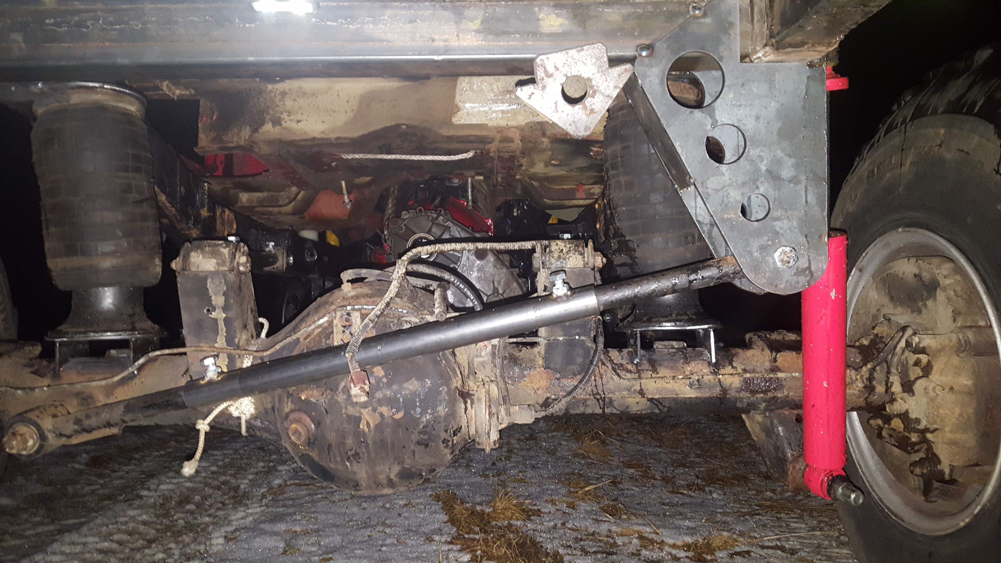

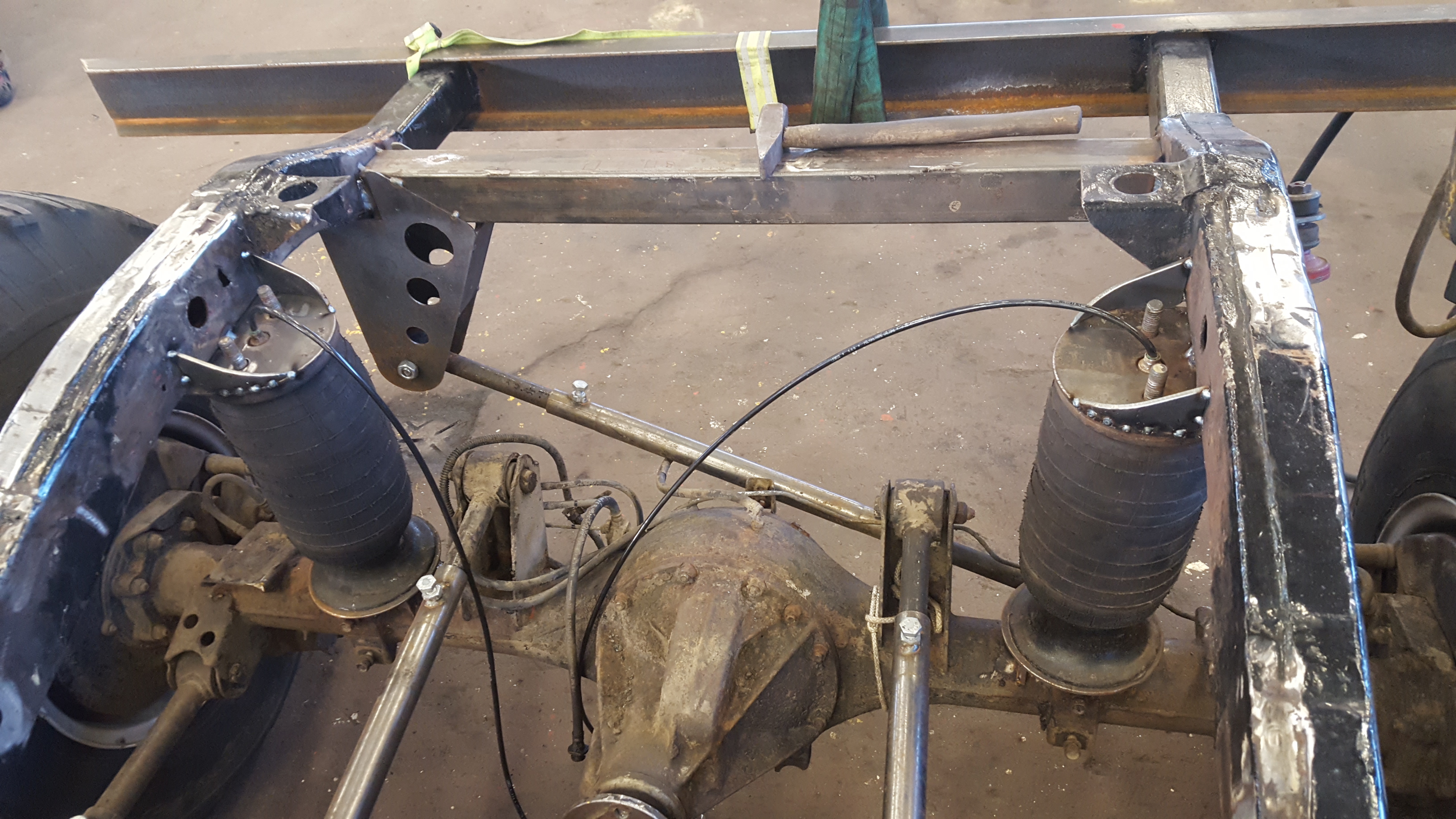

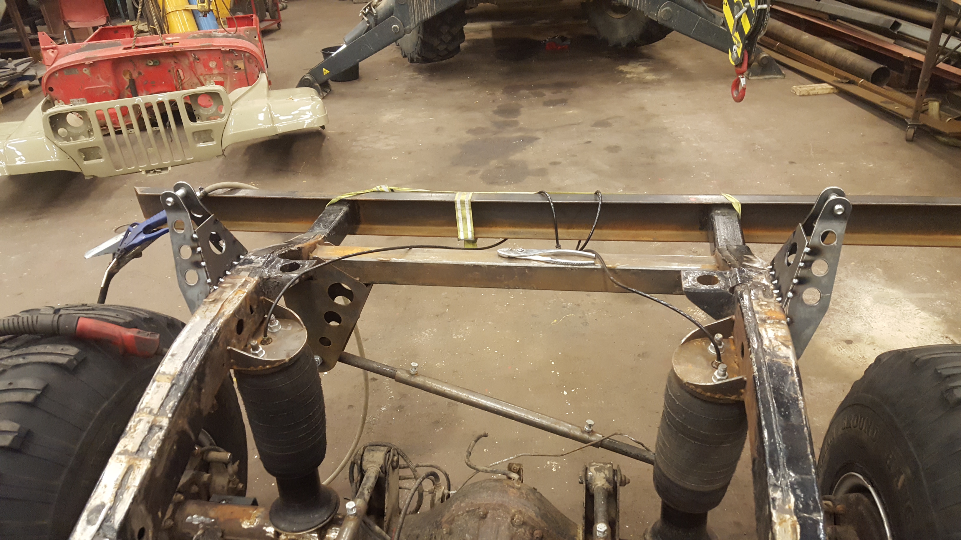

Postfrá ellisnorra » 15.mar 2017, 19:44

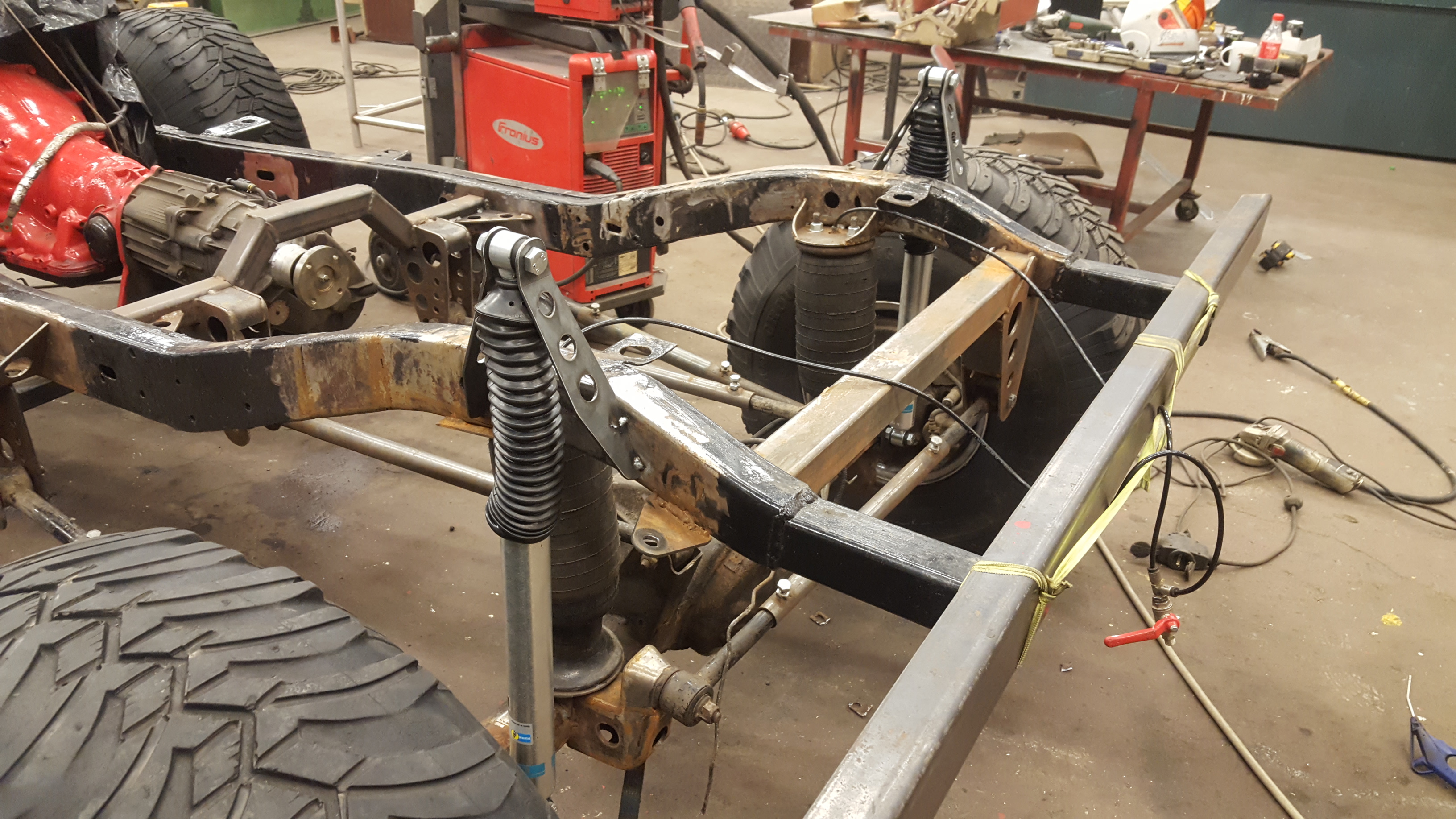

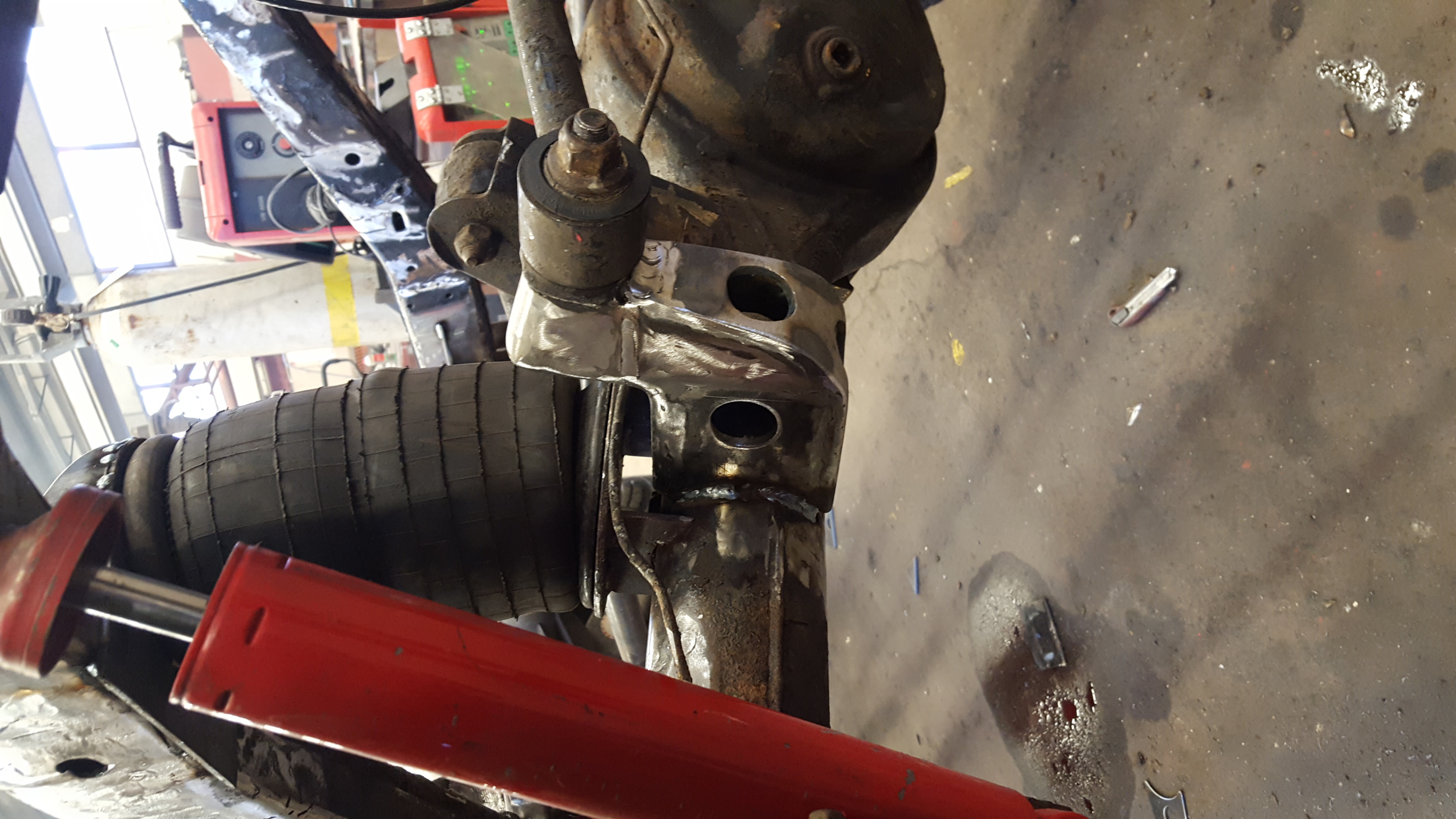

Helvíti skemmtilegt verkefni! Já 203 er helvítis hlunkur, minnir að hann sé einhverstaðar í kringum 80kg. En vinsæll í milligír. 208 er örugglega meira en helmingi léttari :)
En afhverju hefuru loftpúðana að aftan svona innarlega? Því utar sem þeir eru, þeim meiri veltistífni.
Valursmara
Innlegg: 41
Re: willys í smíðum
Postfrá Valursmara » 15.mar 2017, 21:15
Setti loftpúðana á sama stað og gormaskálarnar voru á partol hásingunum, ætla prófa það þannig en ef hann verður svagur þá laga ég það

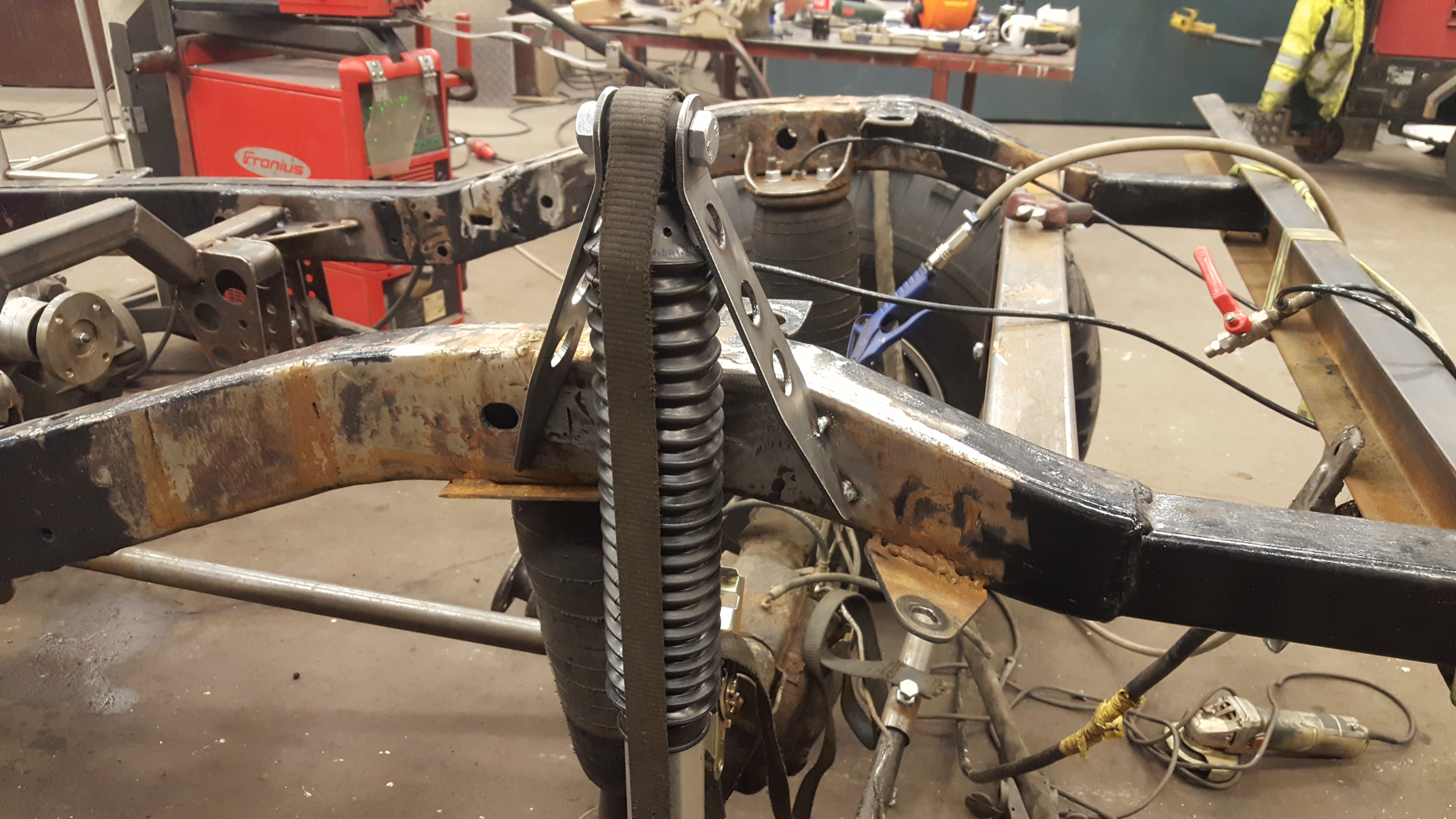

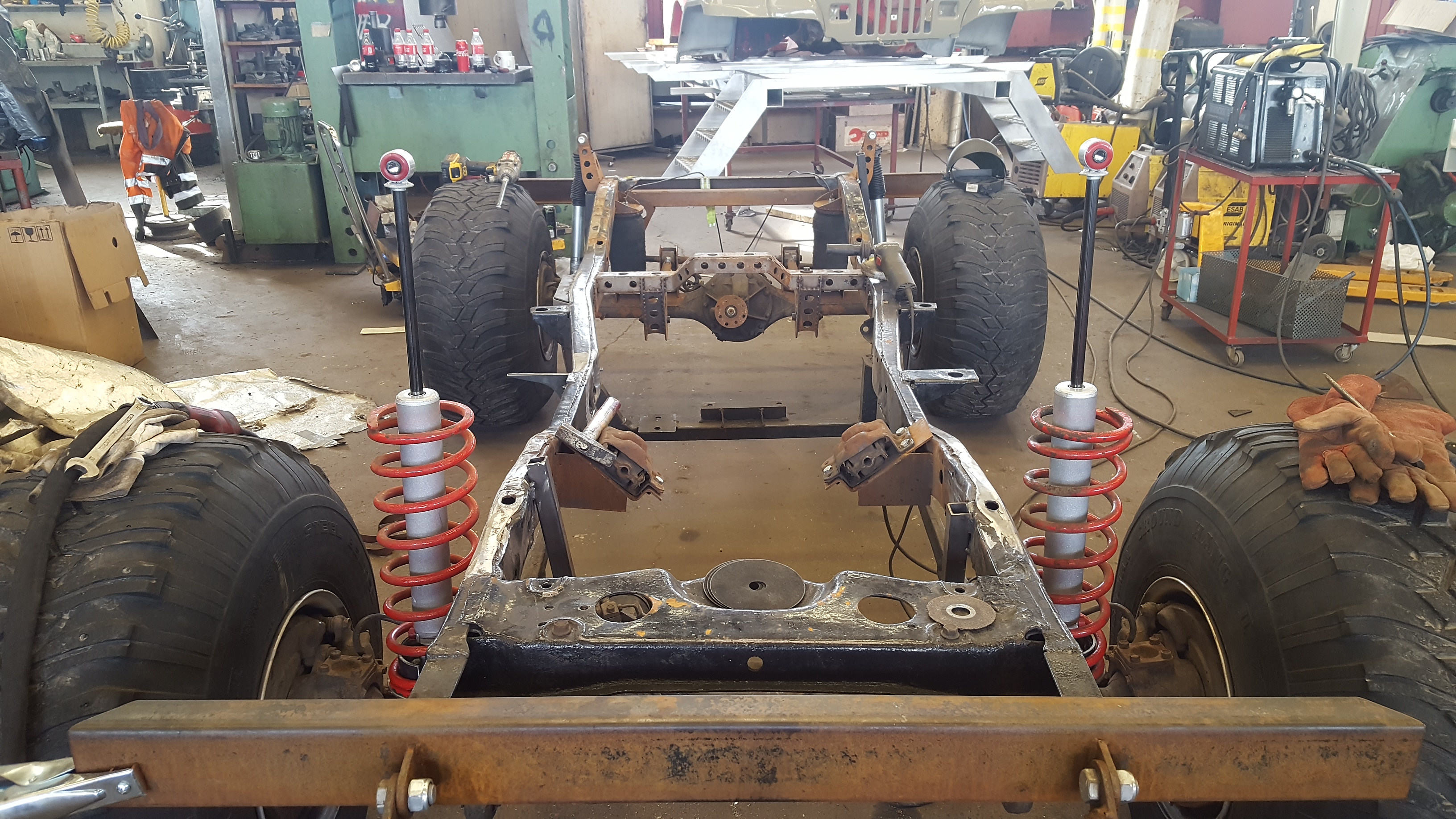

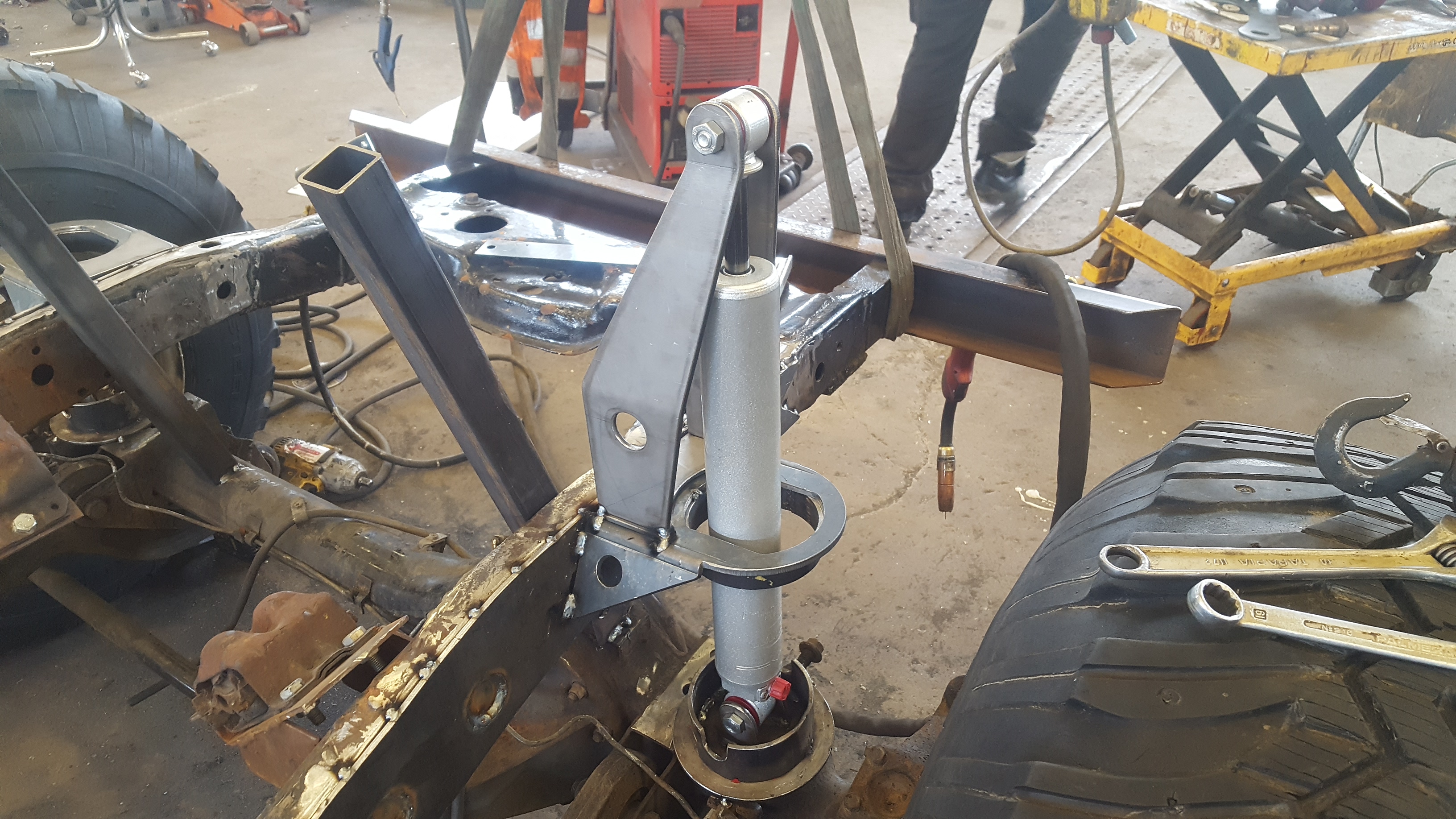

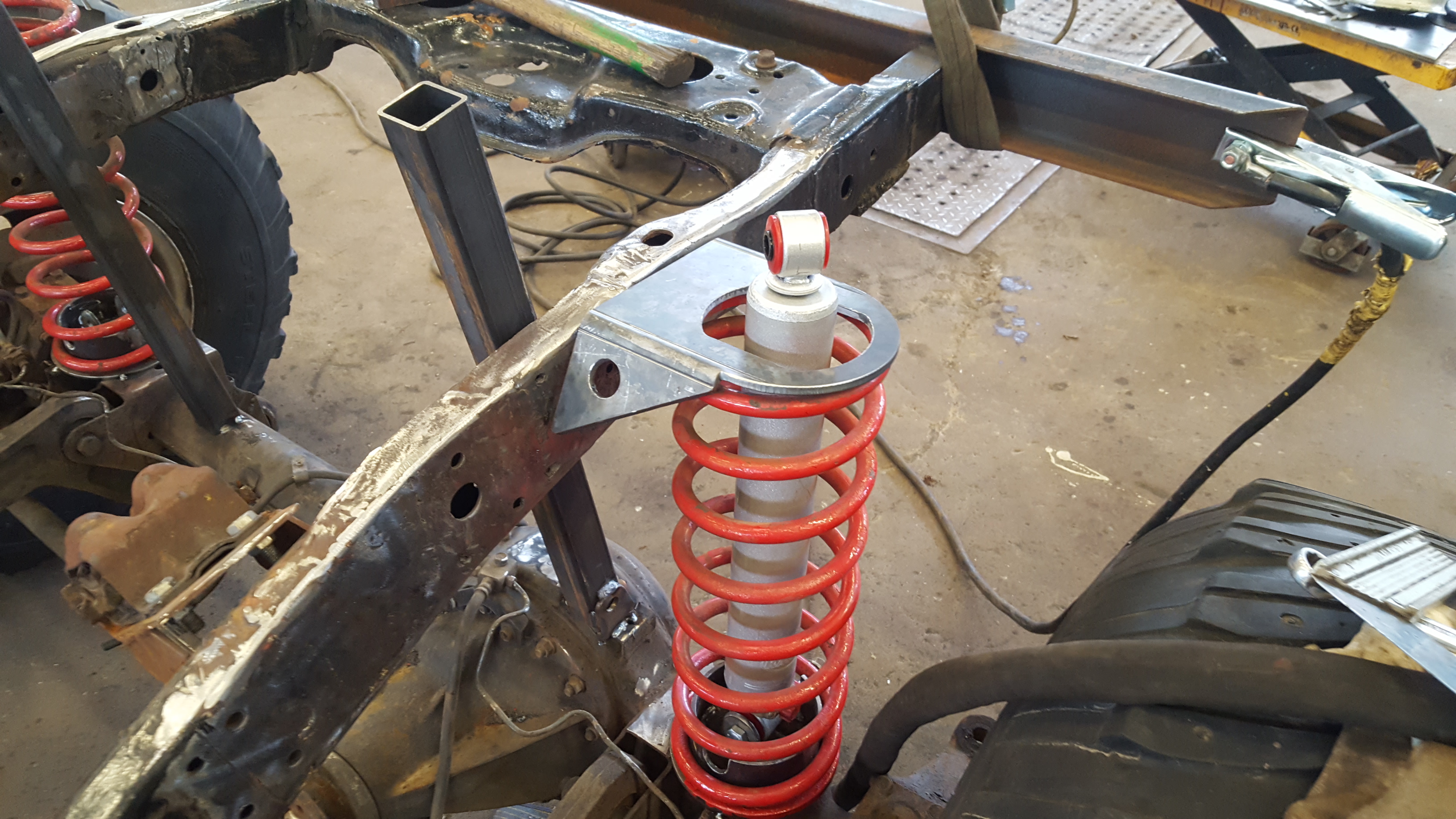

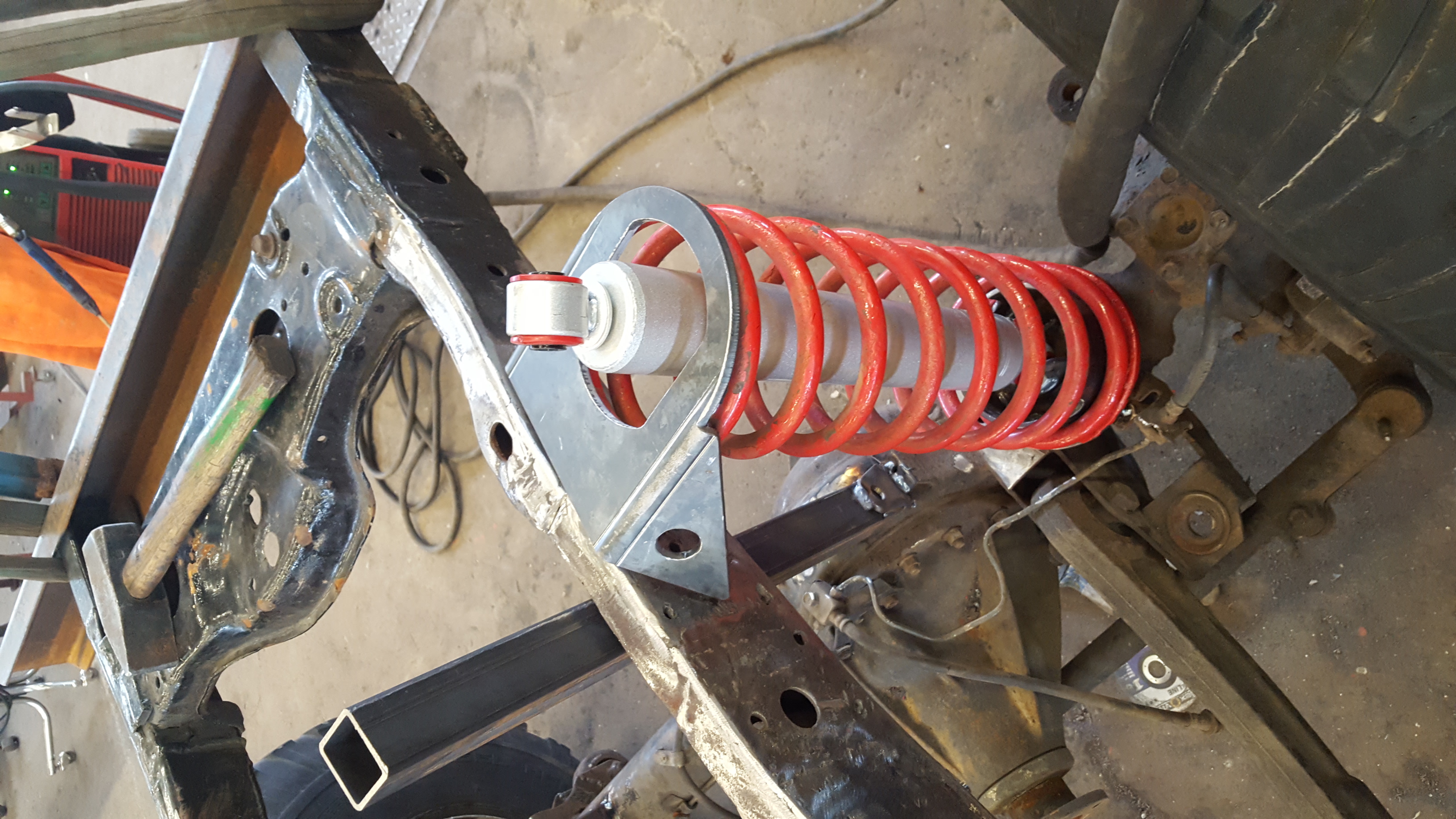

Postfrá Valursmara » 17.mar 2017, 08:21

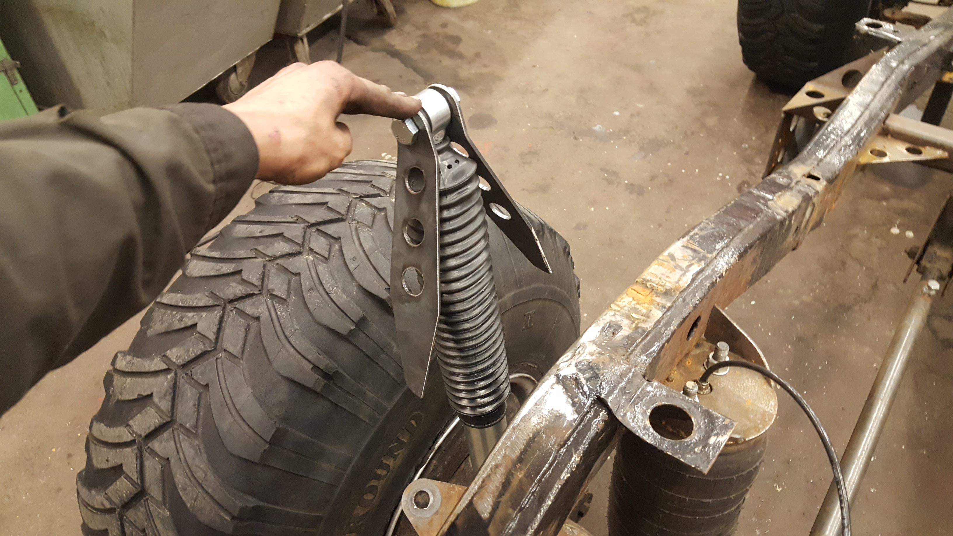

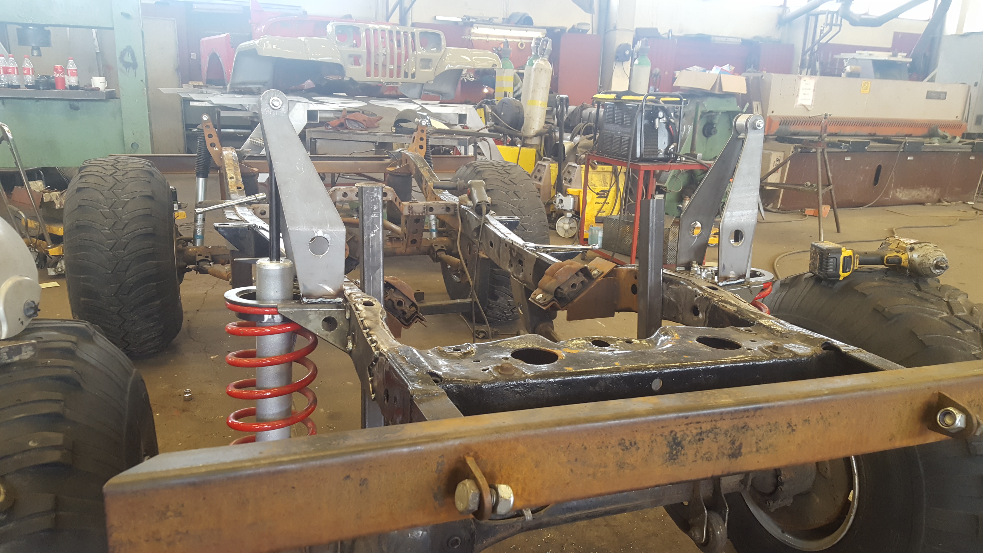

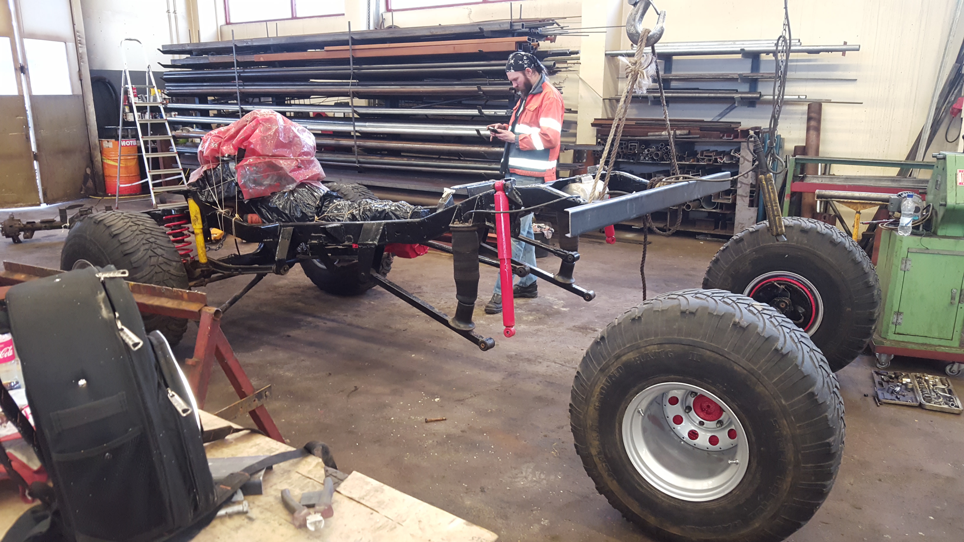

Verkefni kvöldsins í kvöld að koma þessum dempurum undir :)
Valursmara
Innlegg: 41
Re: willys í smíðum
Postfrá Valursmara » 19.mar 2017, 02:05

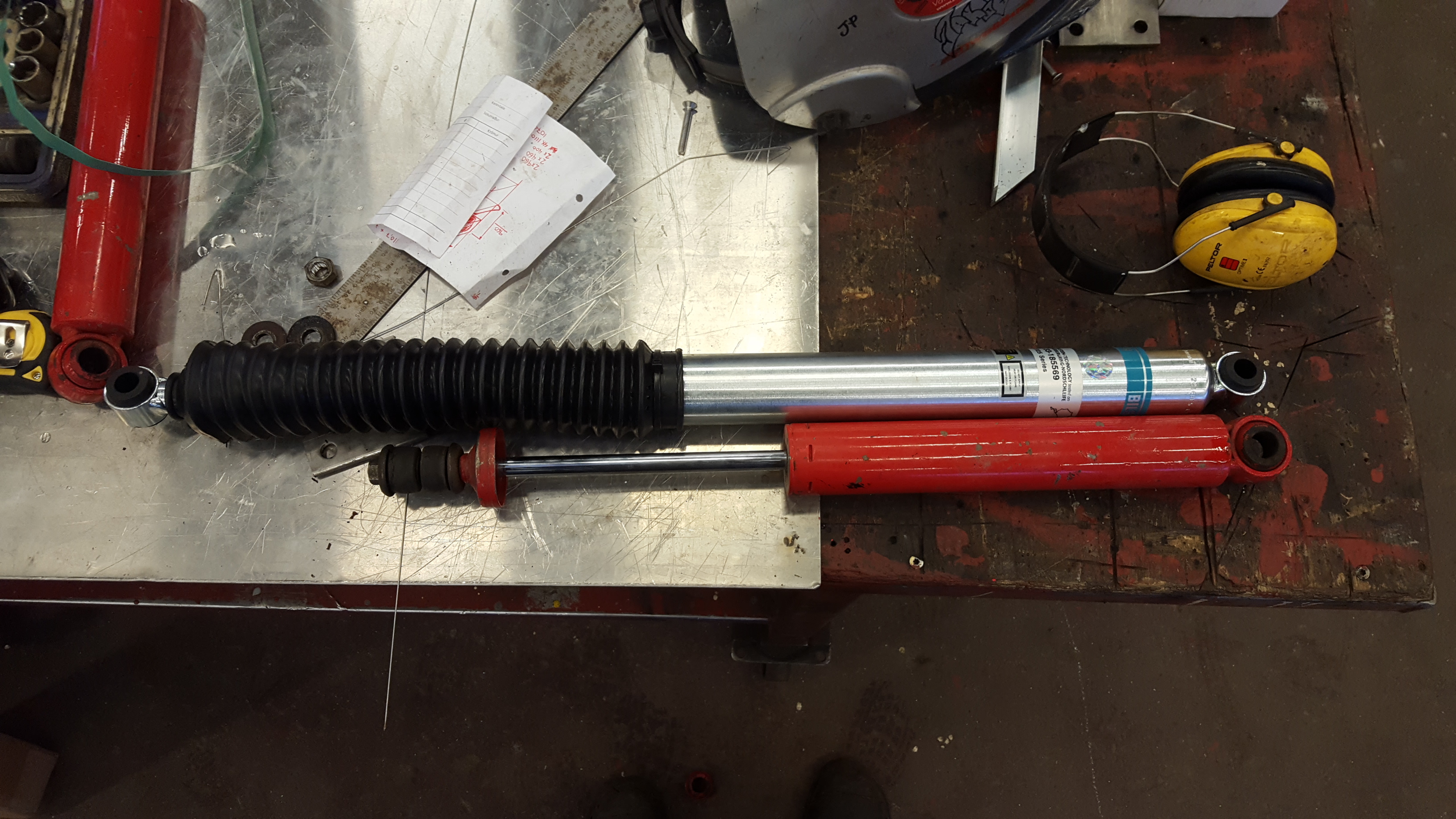

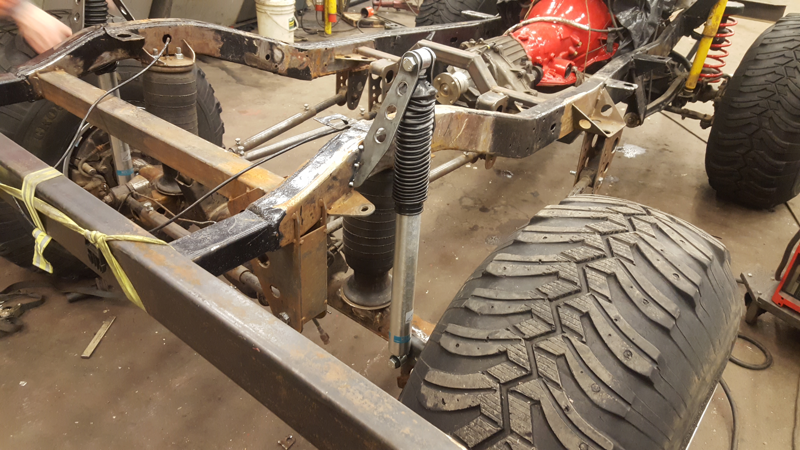

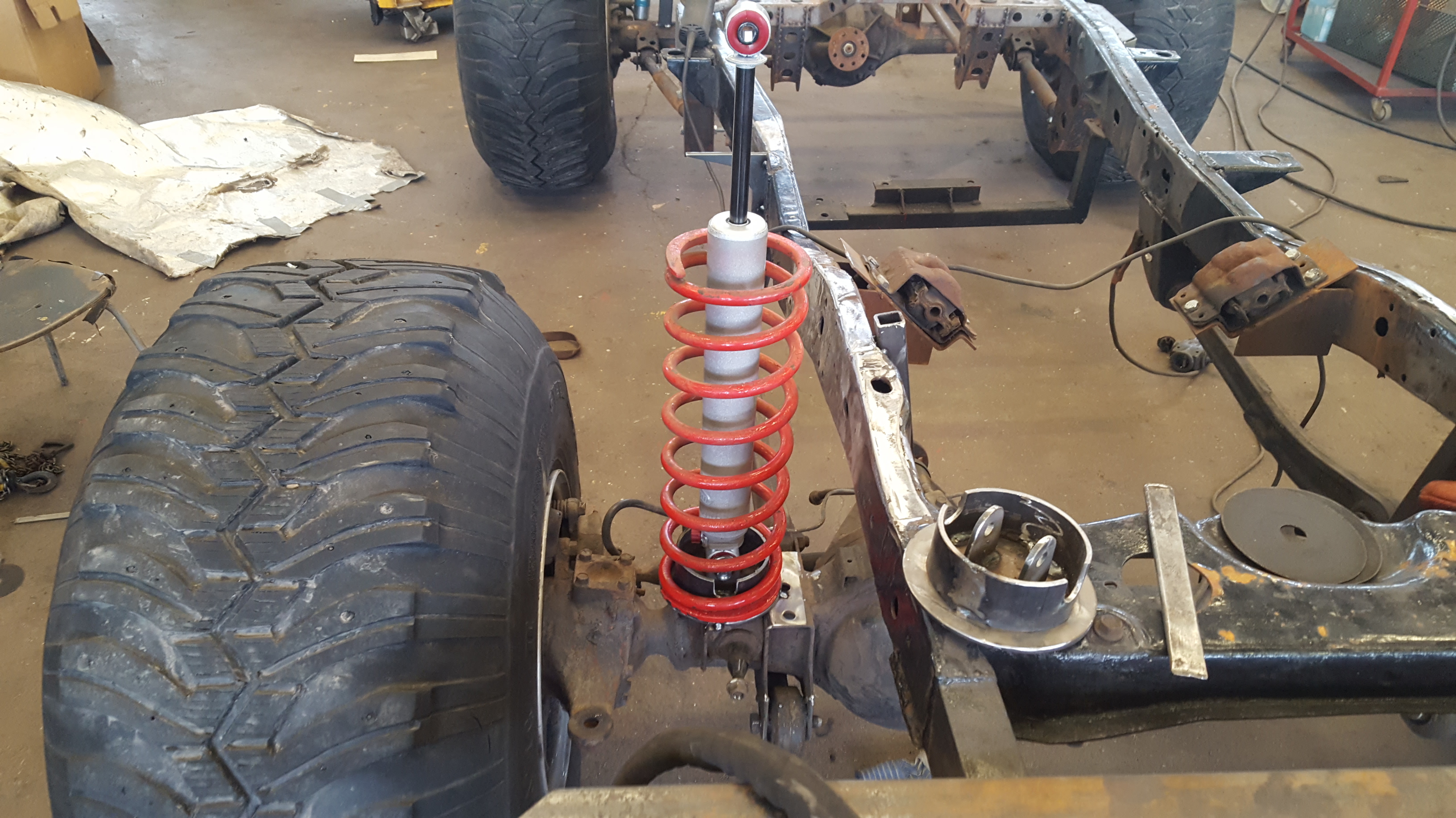

laugardagskvölið fór í að koma dempurum undir að aftan.

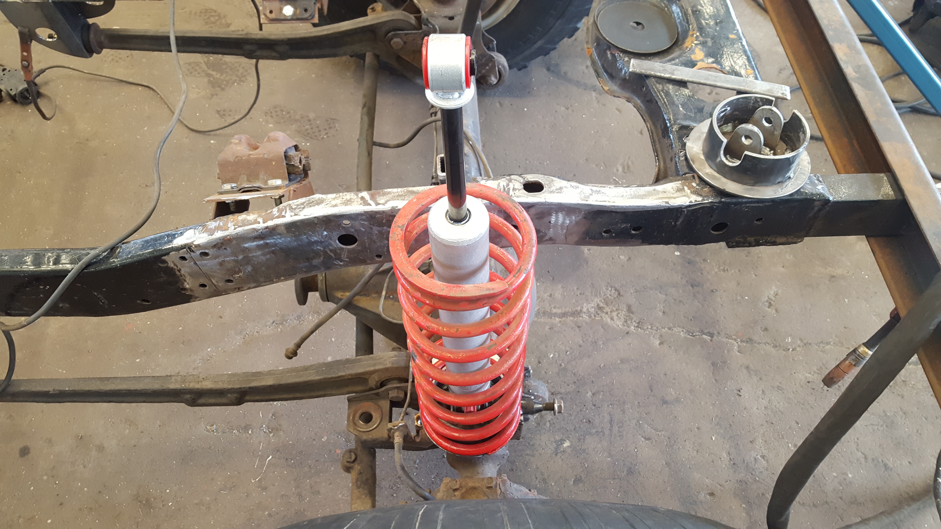

En ég er með tvær spurningar;
Hvaða tegund eru þessir demparar?
Og, Þú hefur ekki viljað fara út í festingar sem eru stillanlegar í hæð eins og sjást á þessari mynd?
Valursmara
Innlegg: 41
Re: willys í smíðum
Postfrá Valursmara » 19.mar 2017, 11:23
Þetta eru B8 5125 Bilstein demparar með 12 tommu færslu, og nei ahvað að hafa ekki stillanlega efri festingu þvi þetta er ekki coilover, en er með þrjár stillingar á hallanum á þeim
Stjáni Blái
Innlegg: 357
Skráður: 04.feb 2010, 08:36
Re: willys í smíðum
Postfrá Stjáni Blái » 19.mar 2017, 12:11
Mjög skemmtilegur þráður, nóg af myndum til að skoða :)
Ætlaru að vera með samskonar dempara að framan ?
Er innspýting á þessari vél ?
Valursmara
Innlegg: 41
Re: willys í smíðum
Postfrá Valursmara » 19.mar 2017, 19:51
Verð með Rancho dempara að framan með 12 tommu færslu og stillanlegum stífleika,
Já það er innspíting, man ekki nakvæmlega hvað innspítingin heitir en er semsagt með einum spíssa ekki átta

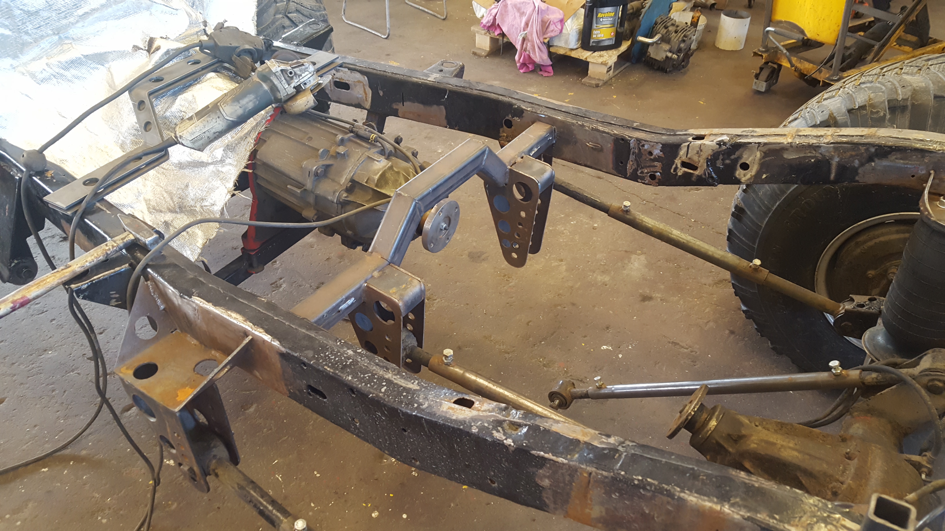

Re: willys í smíðum

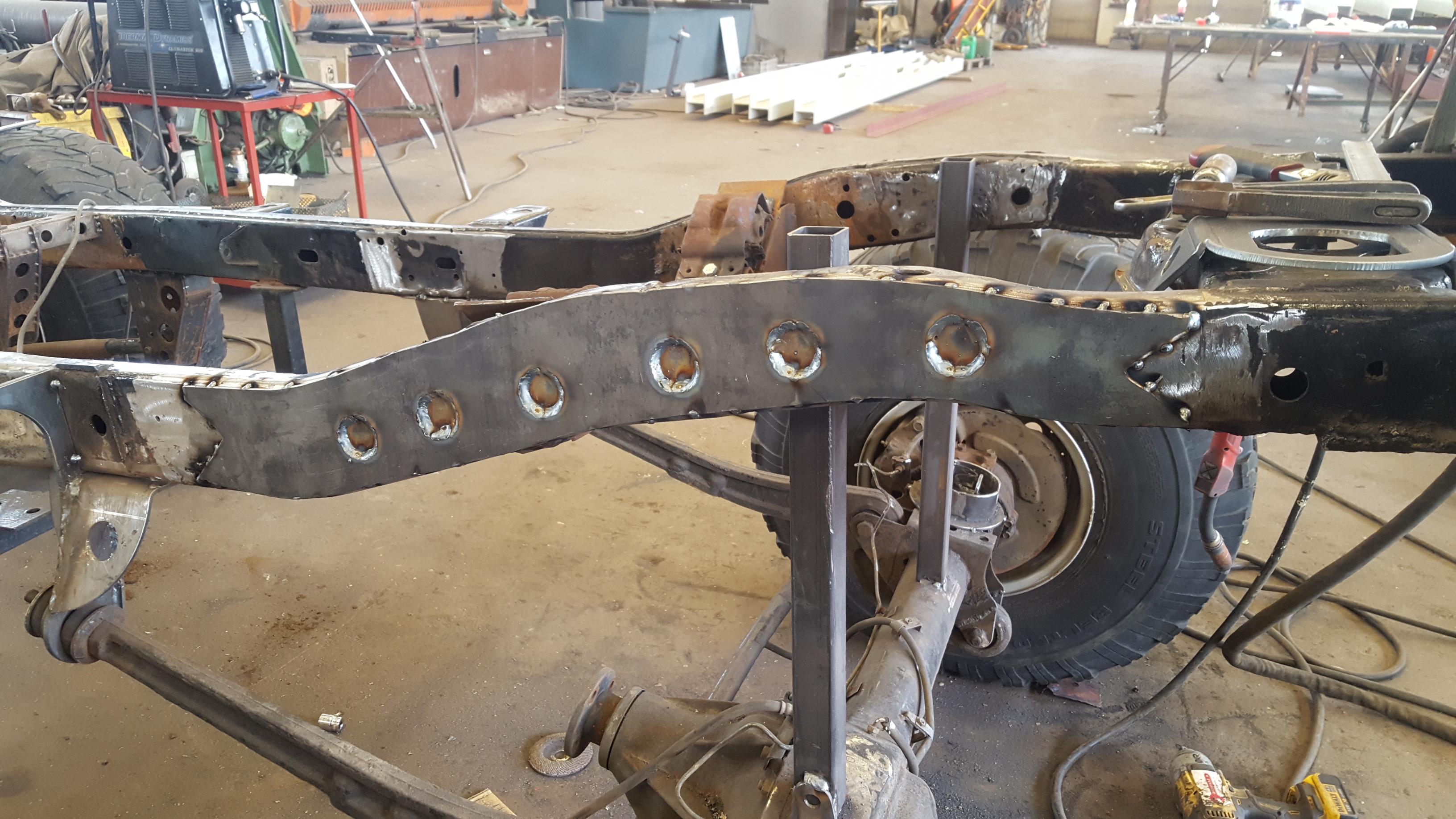

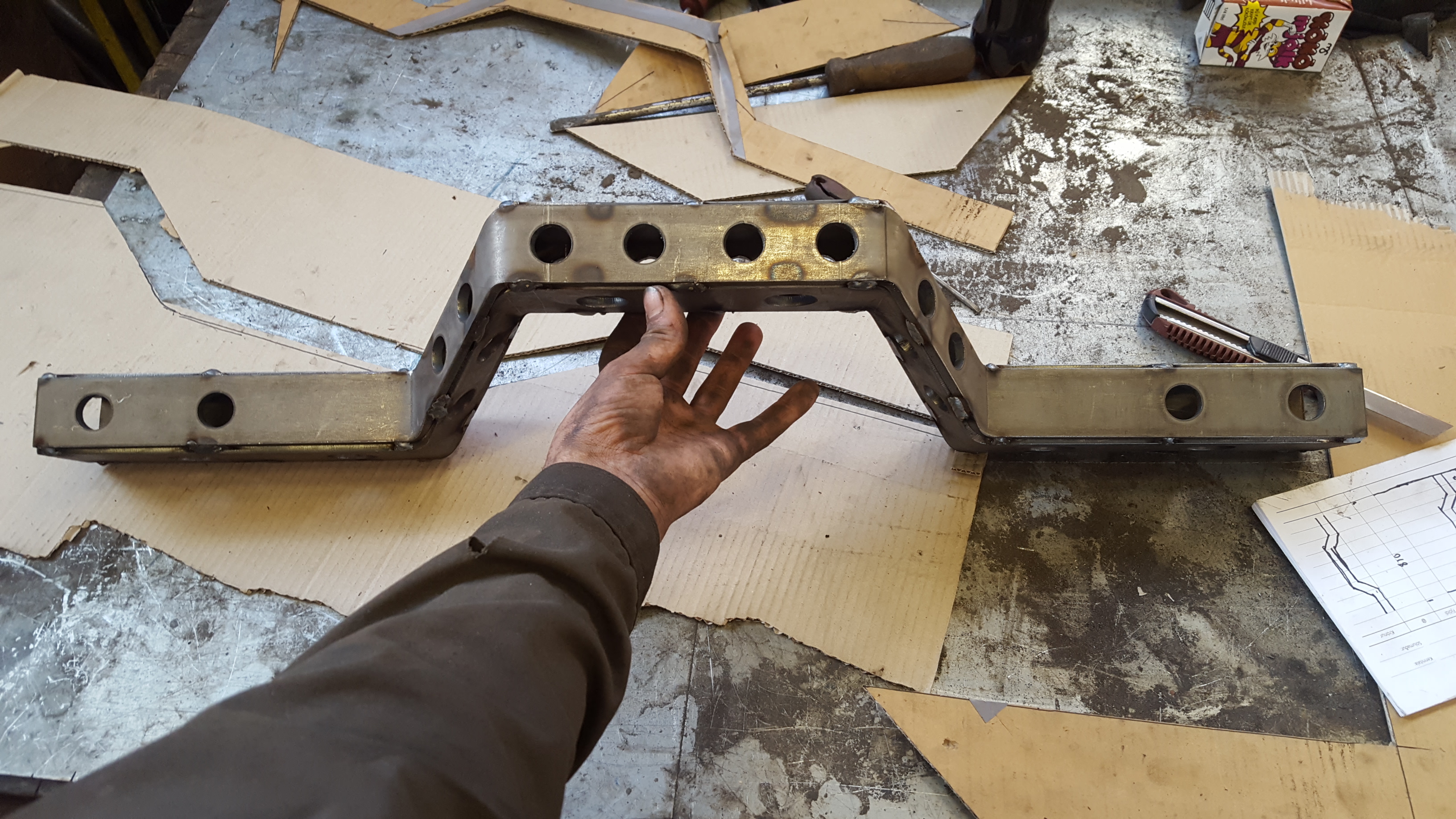

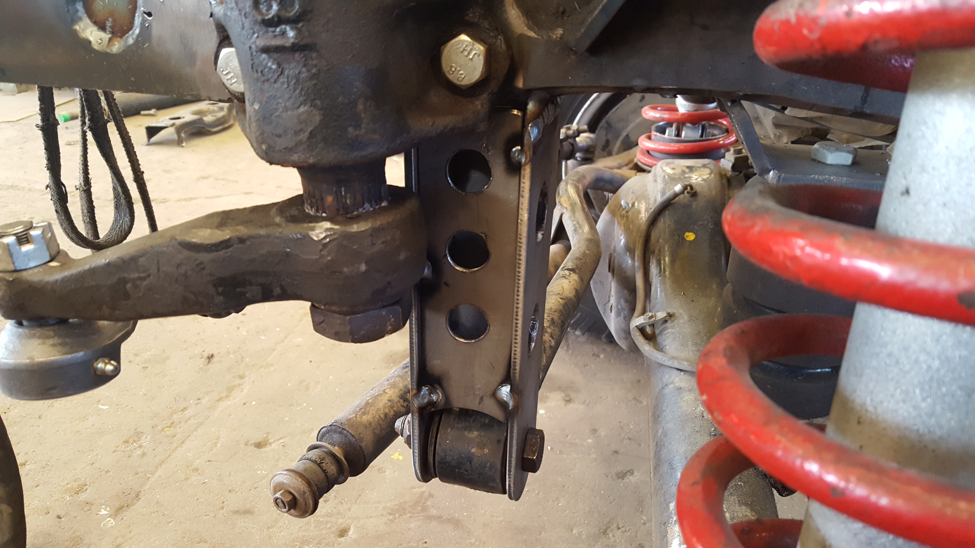

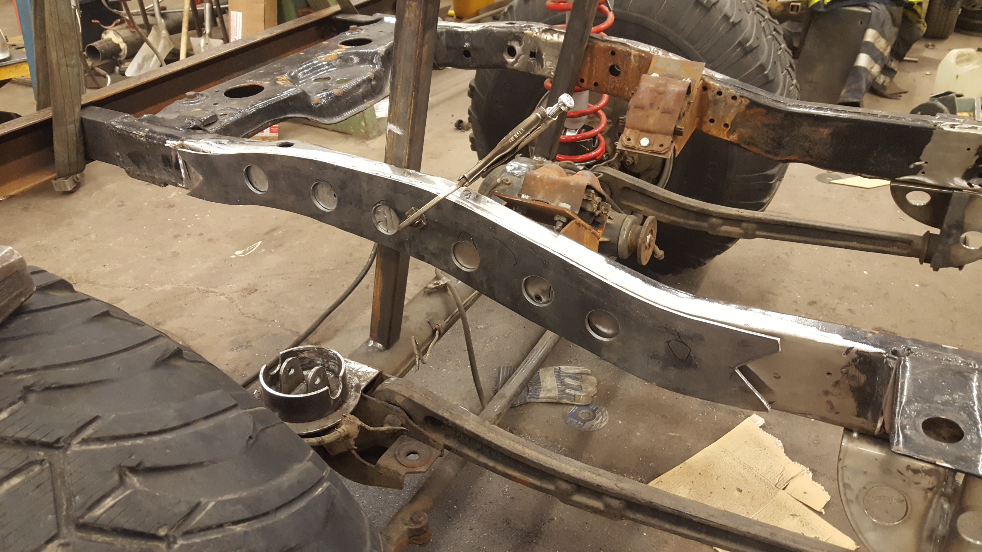

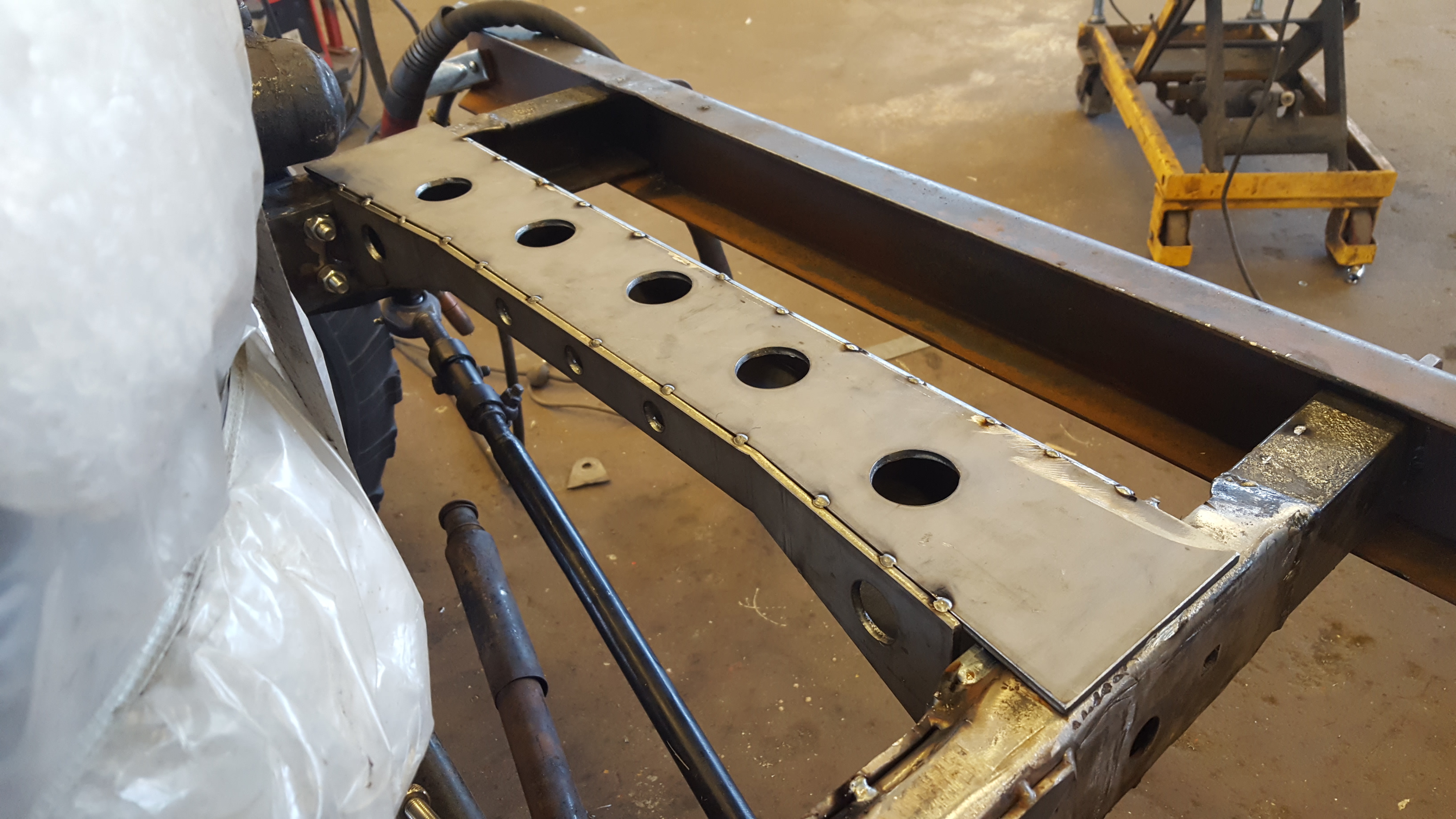

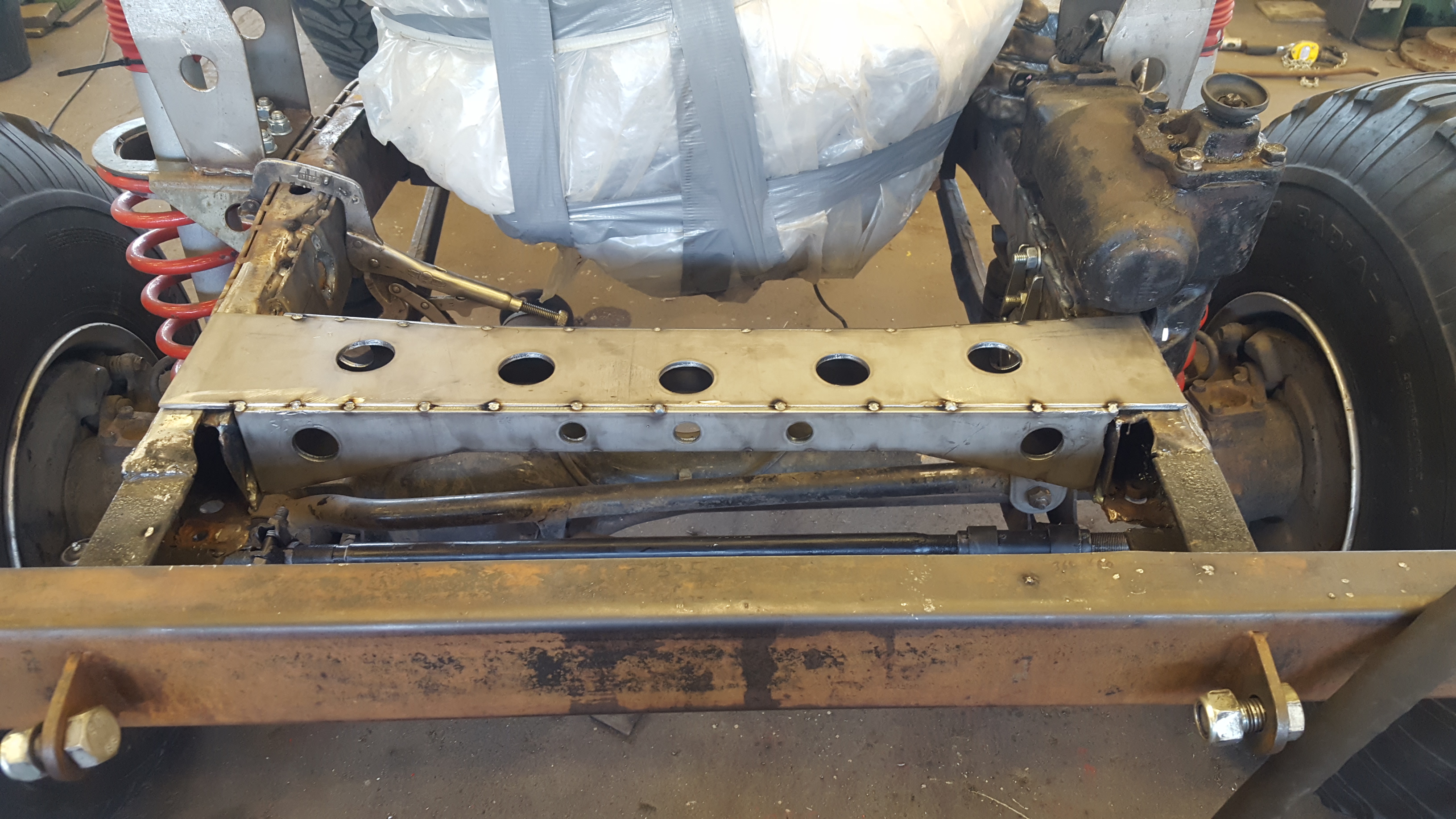

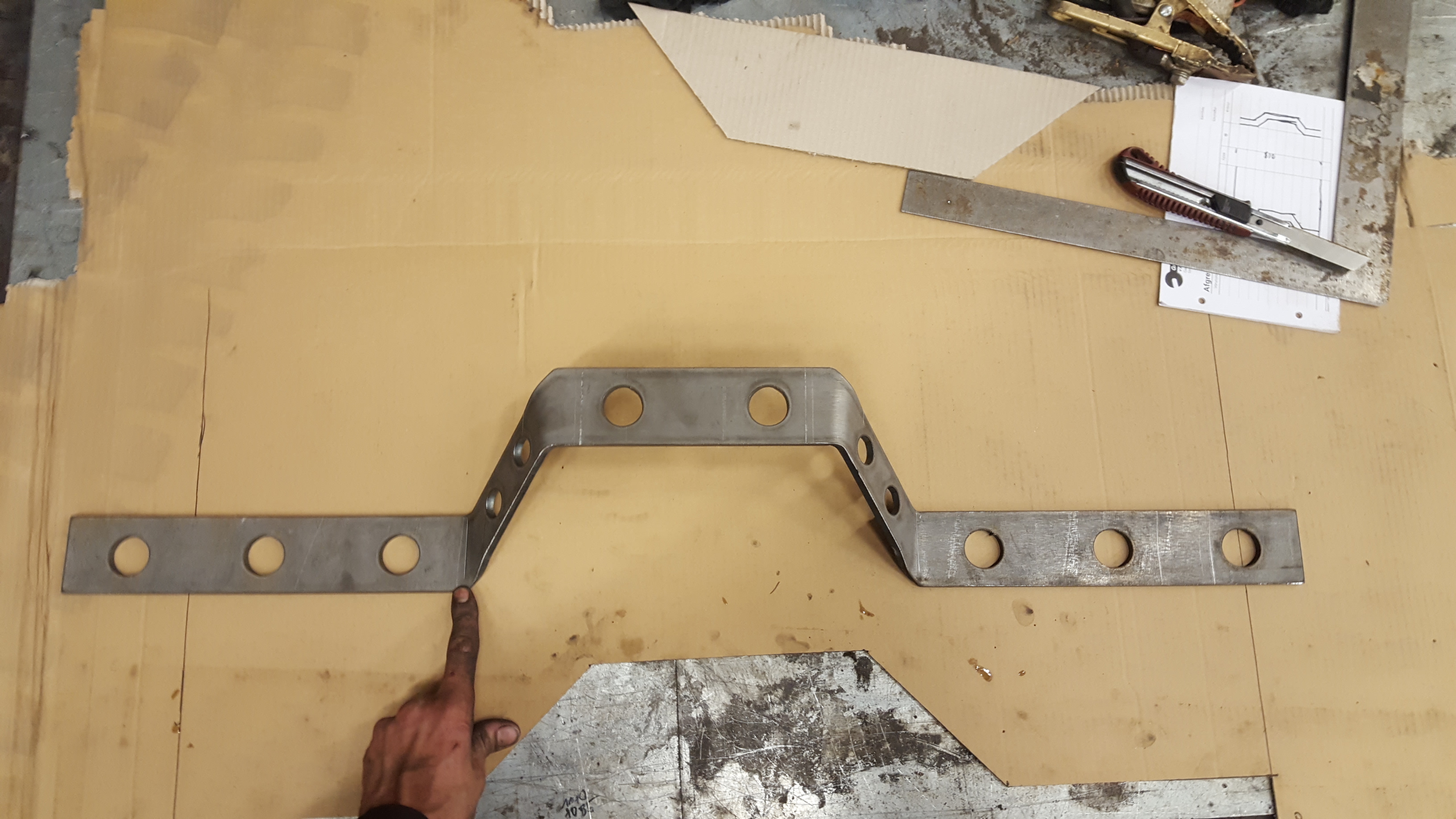

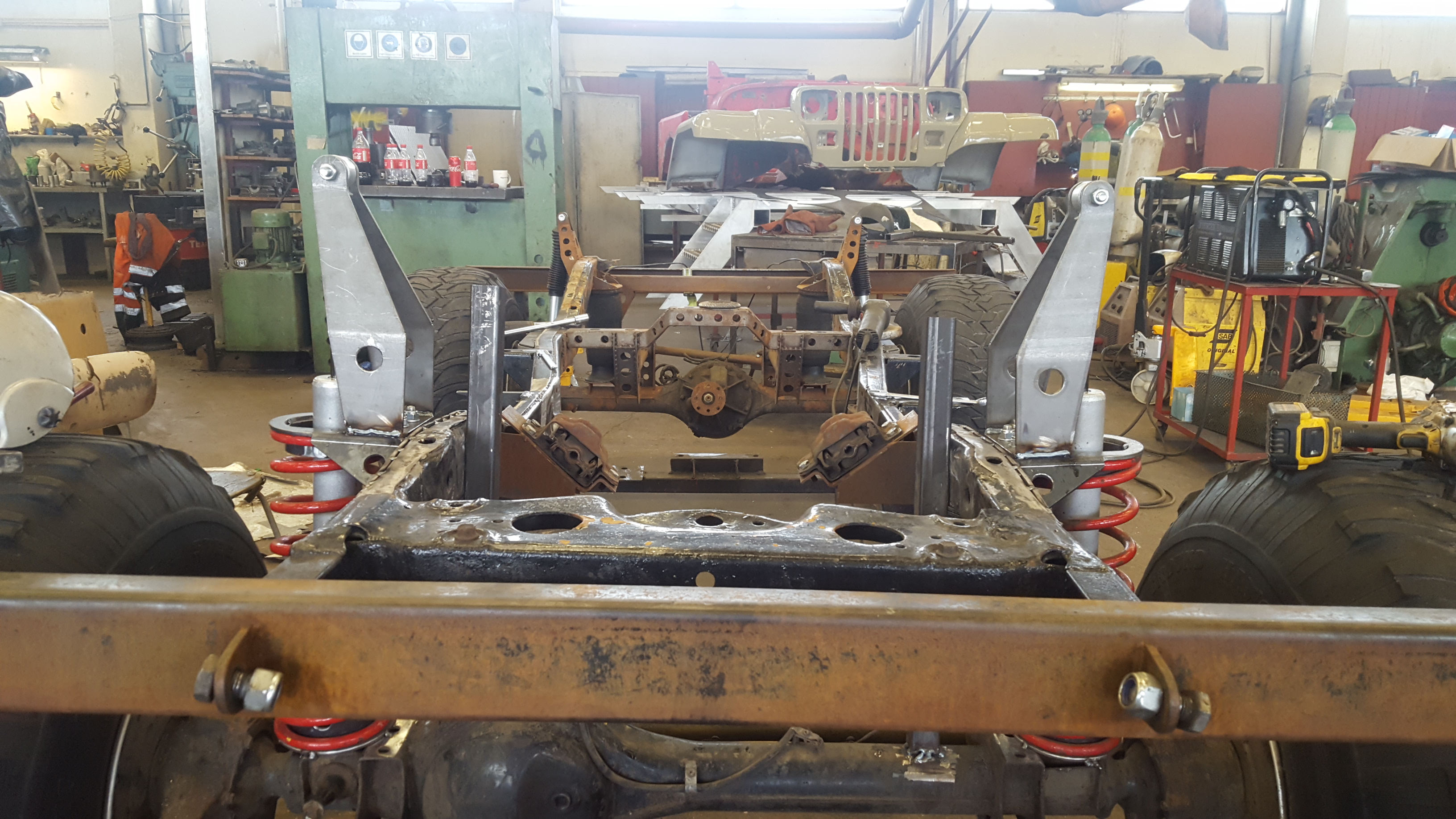

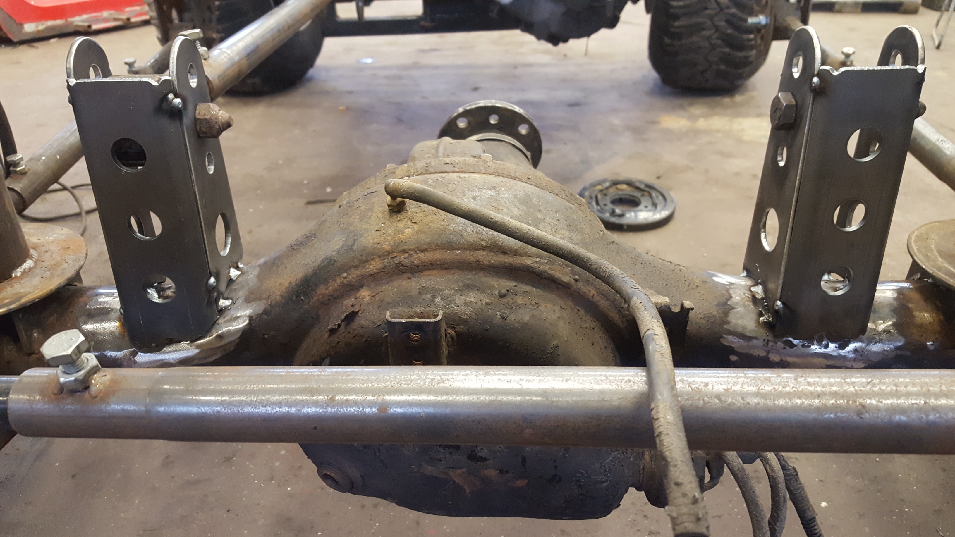

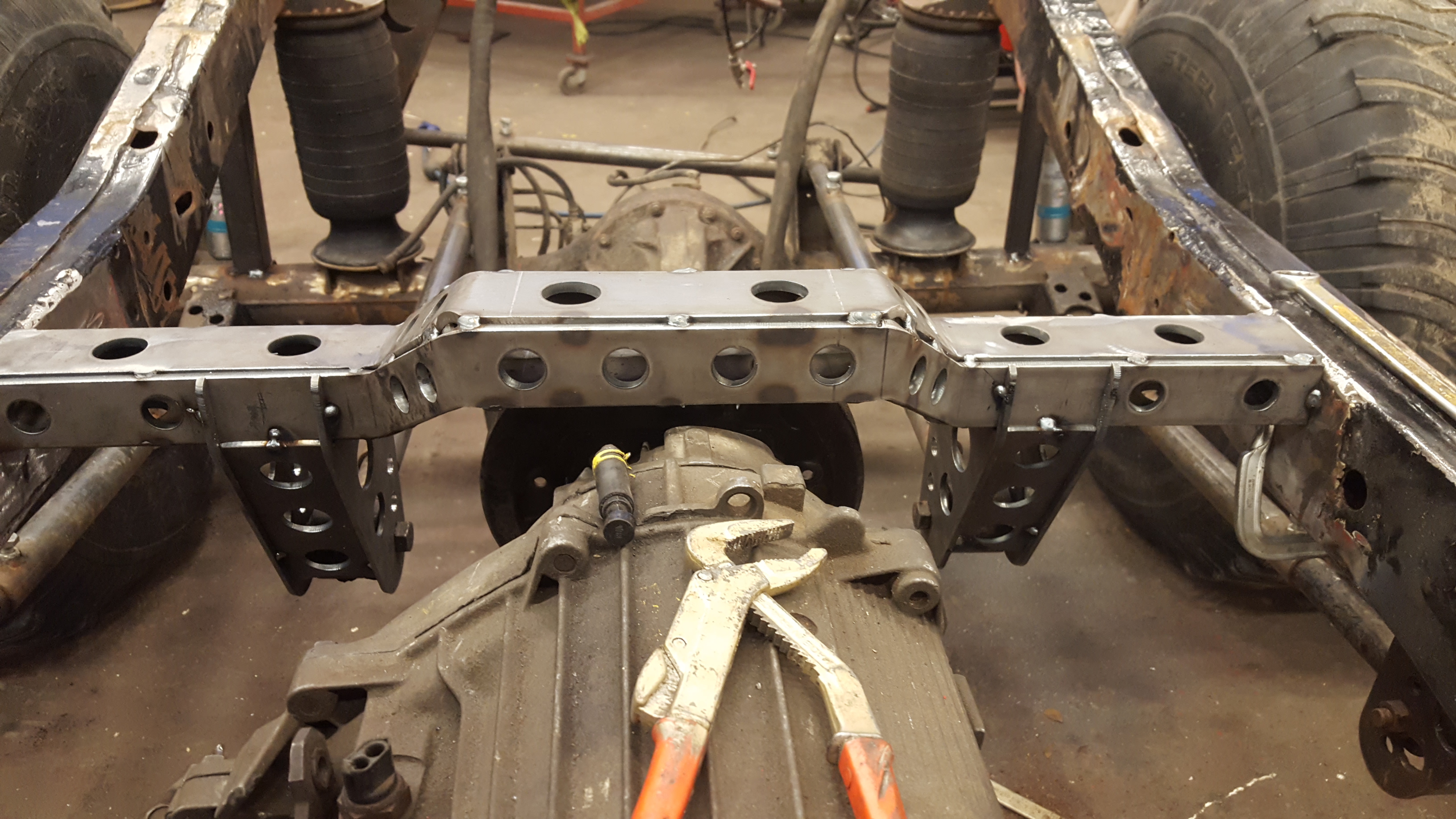

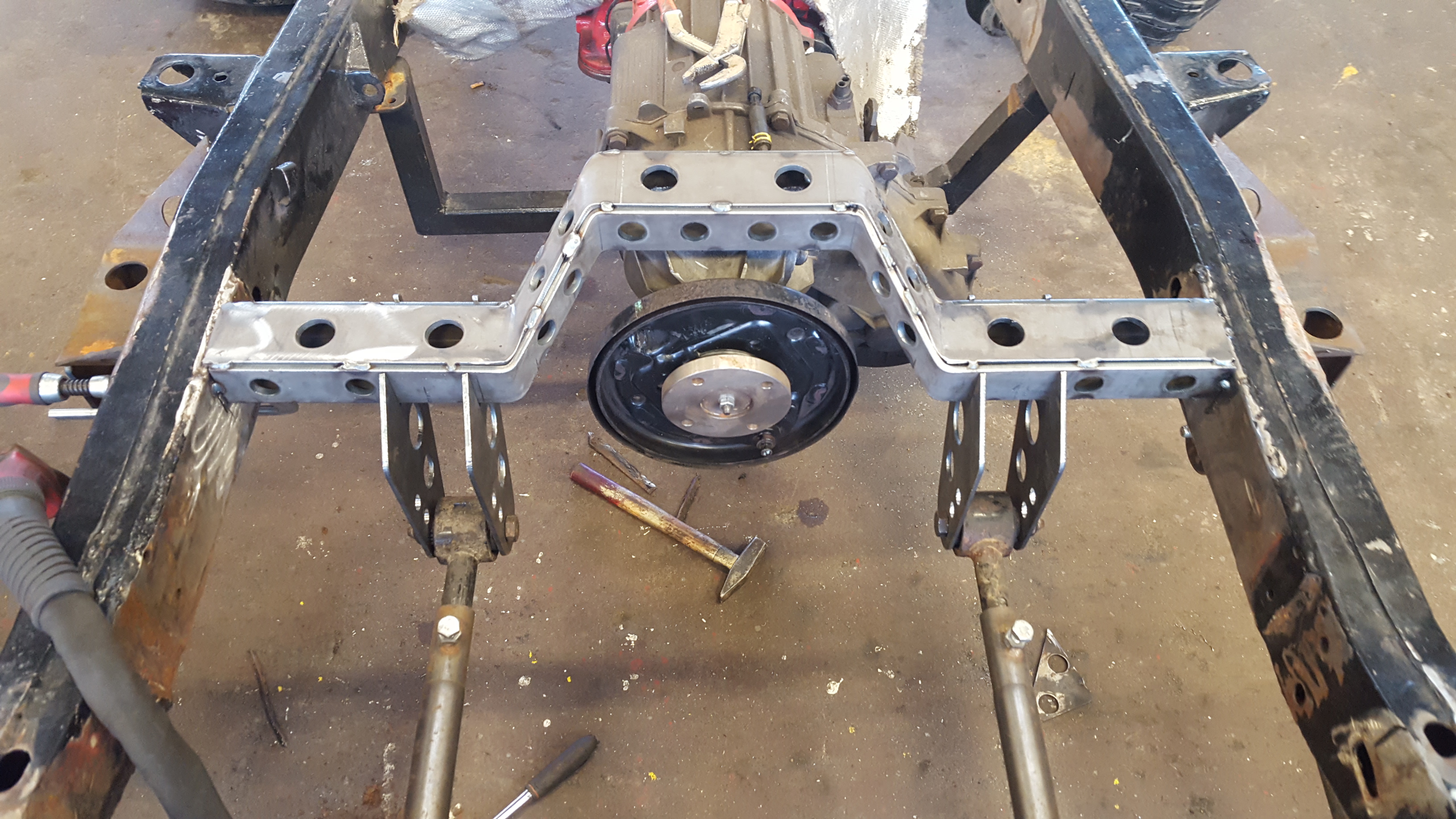

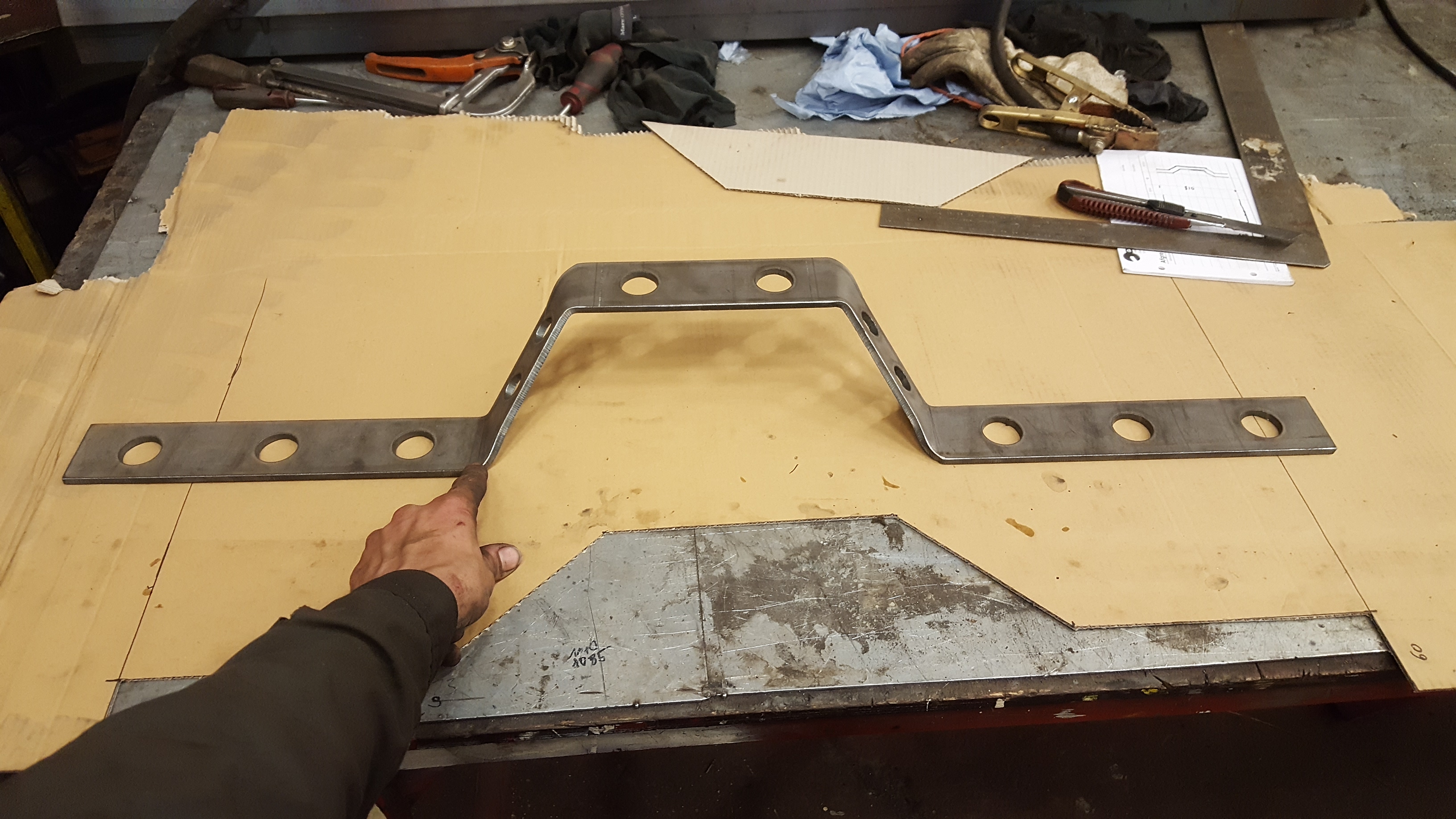

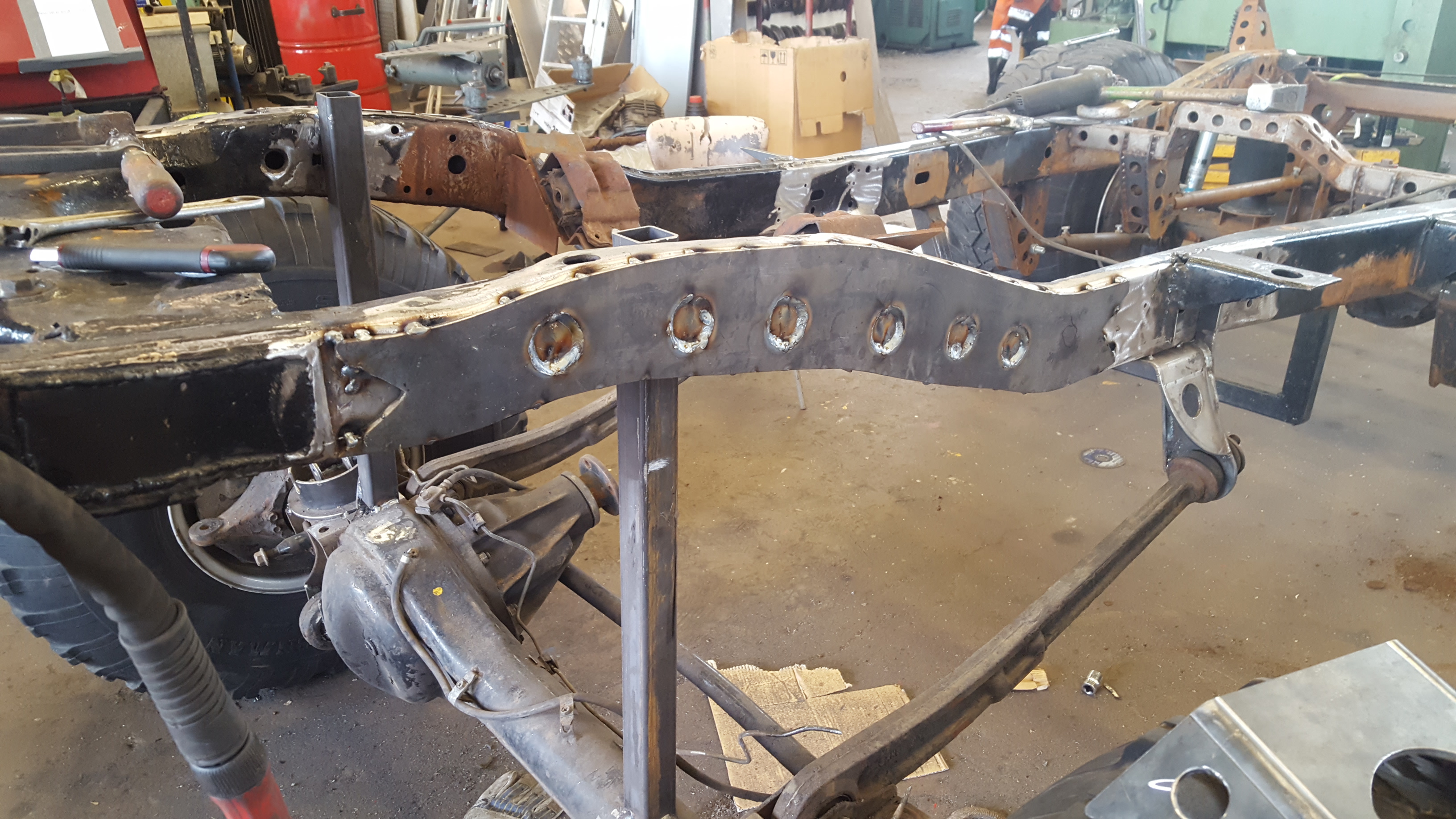

Postfrá Valursmara » 25.mar 2017, 20:57

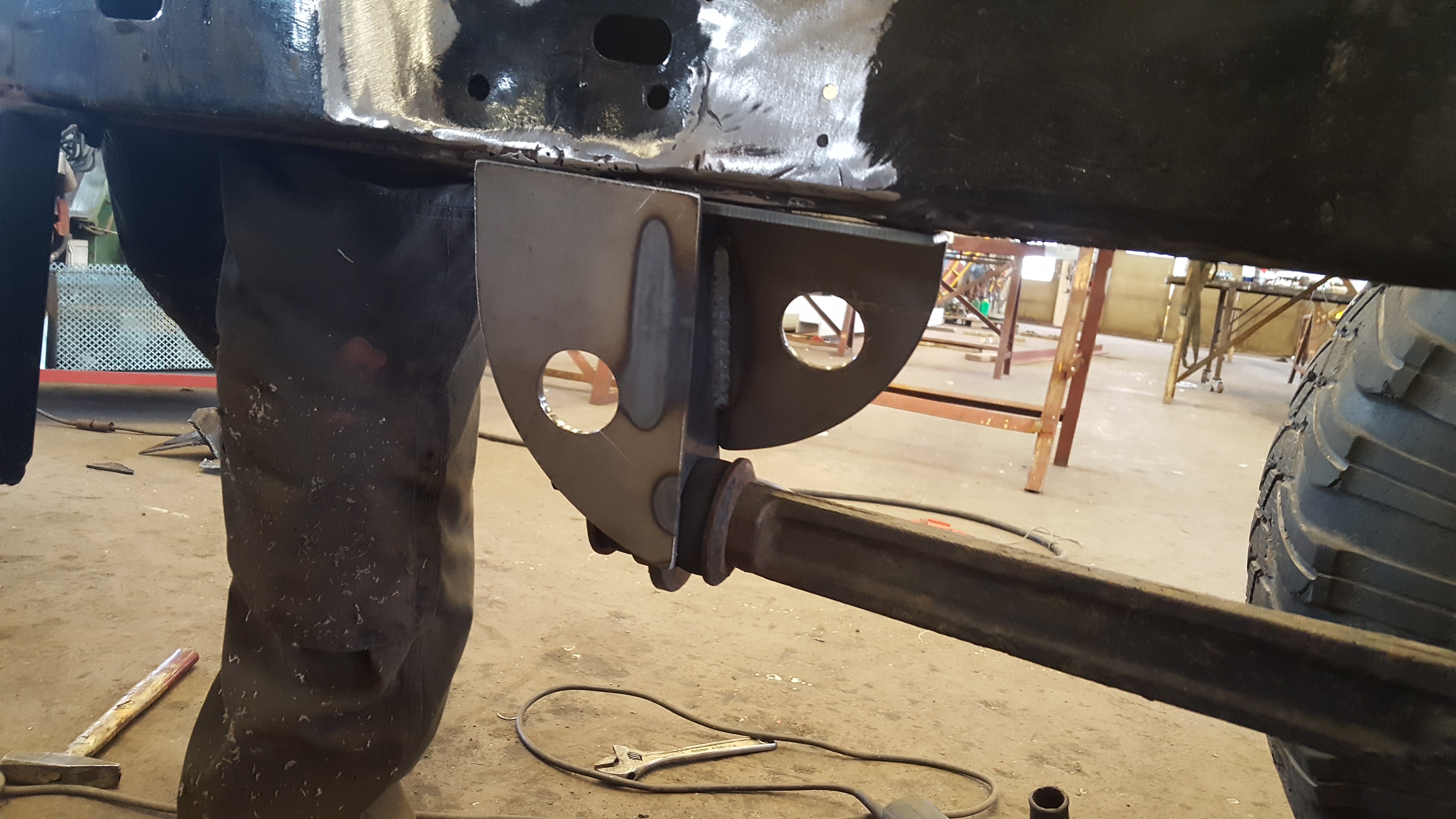

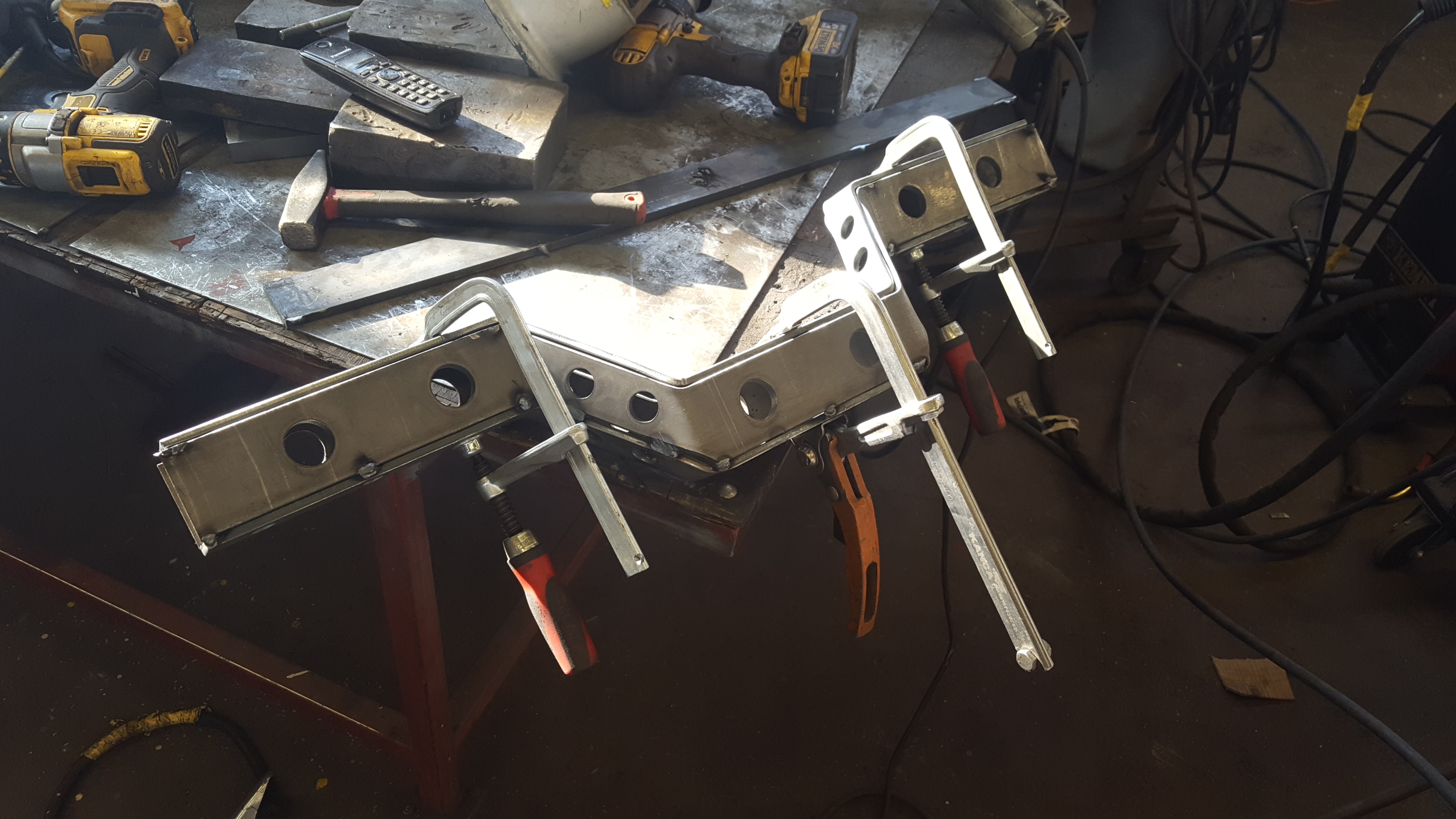

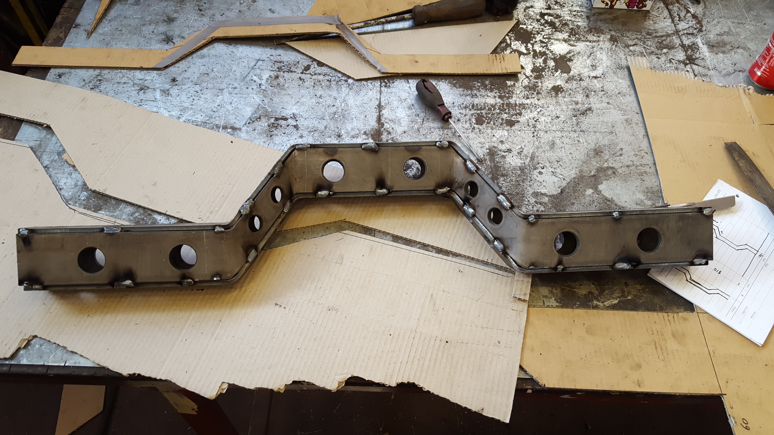

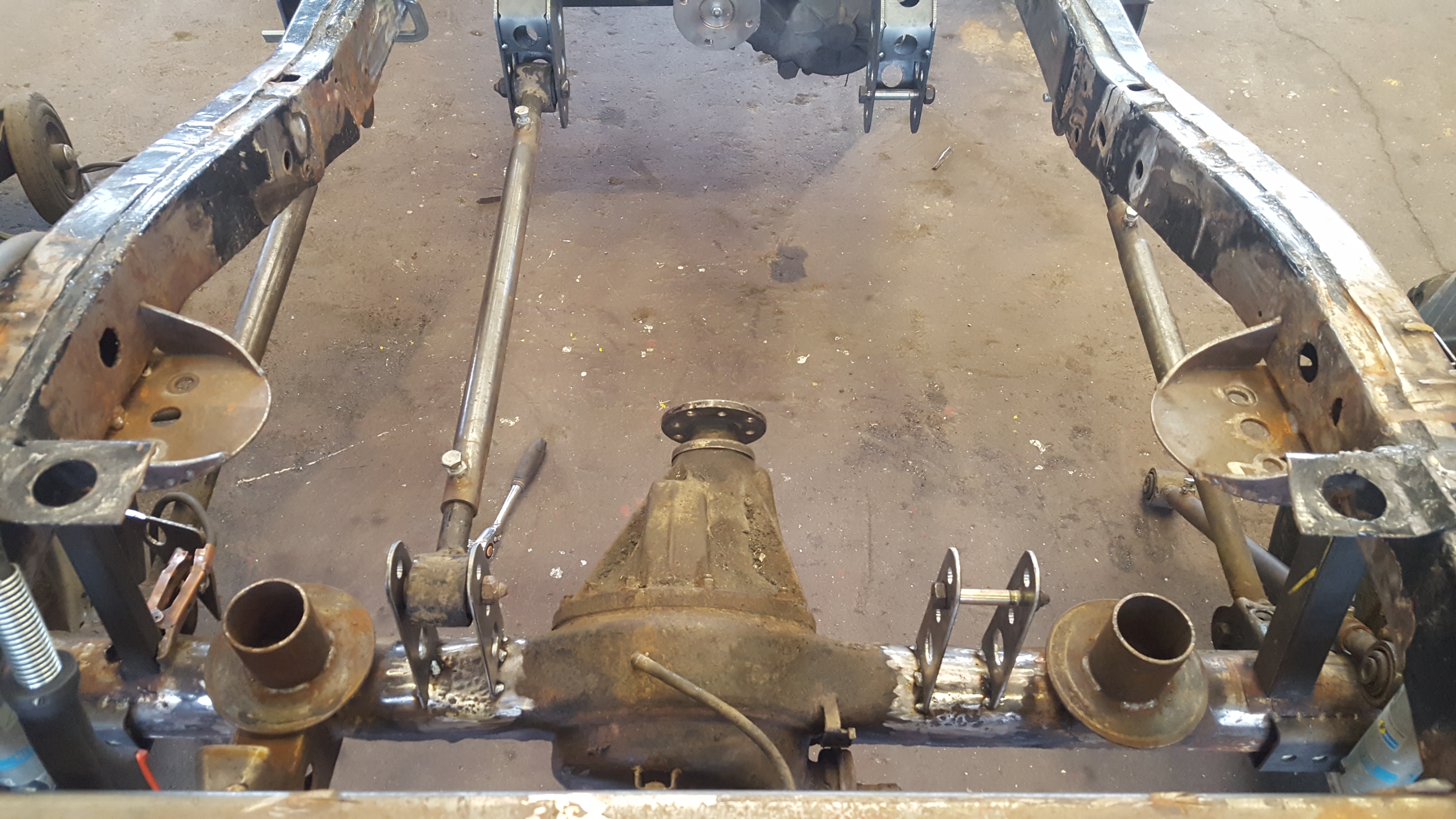

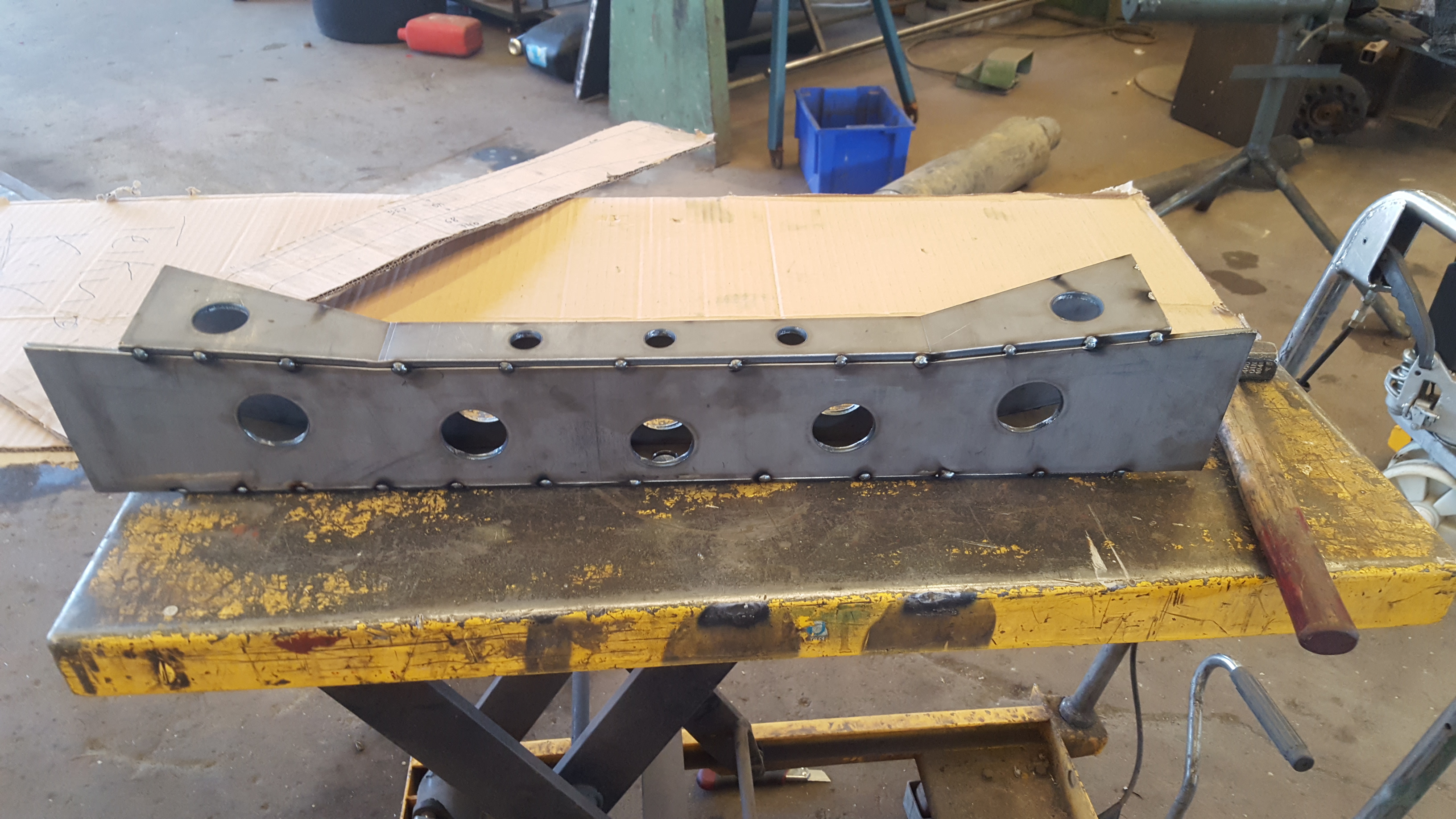

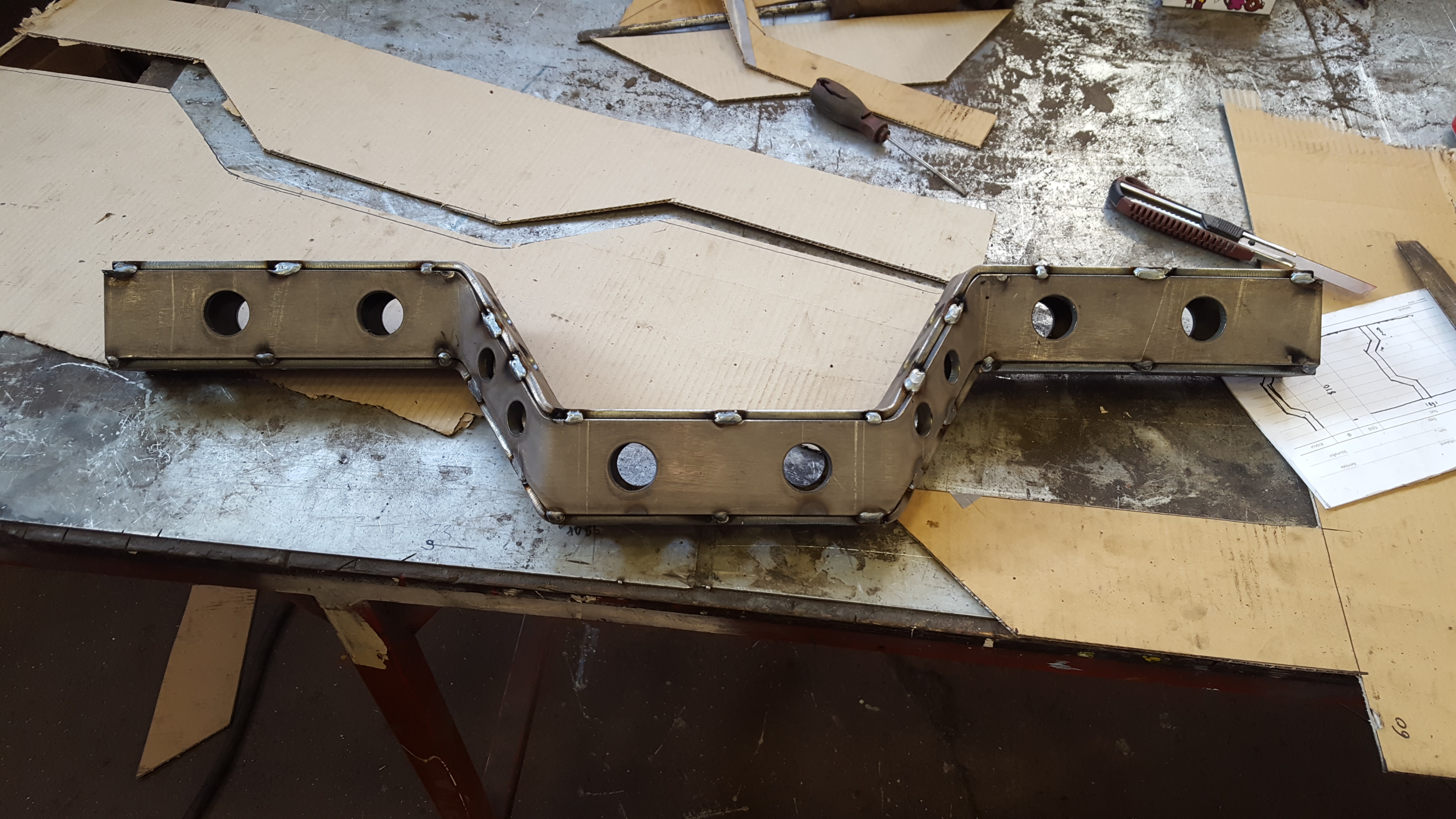

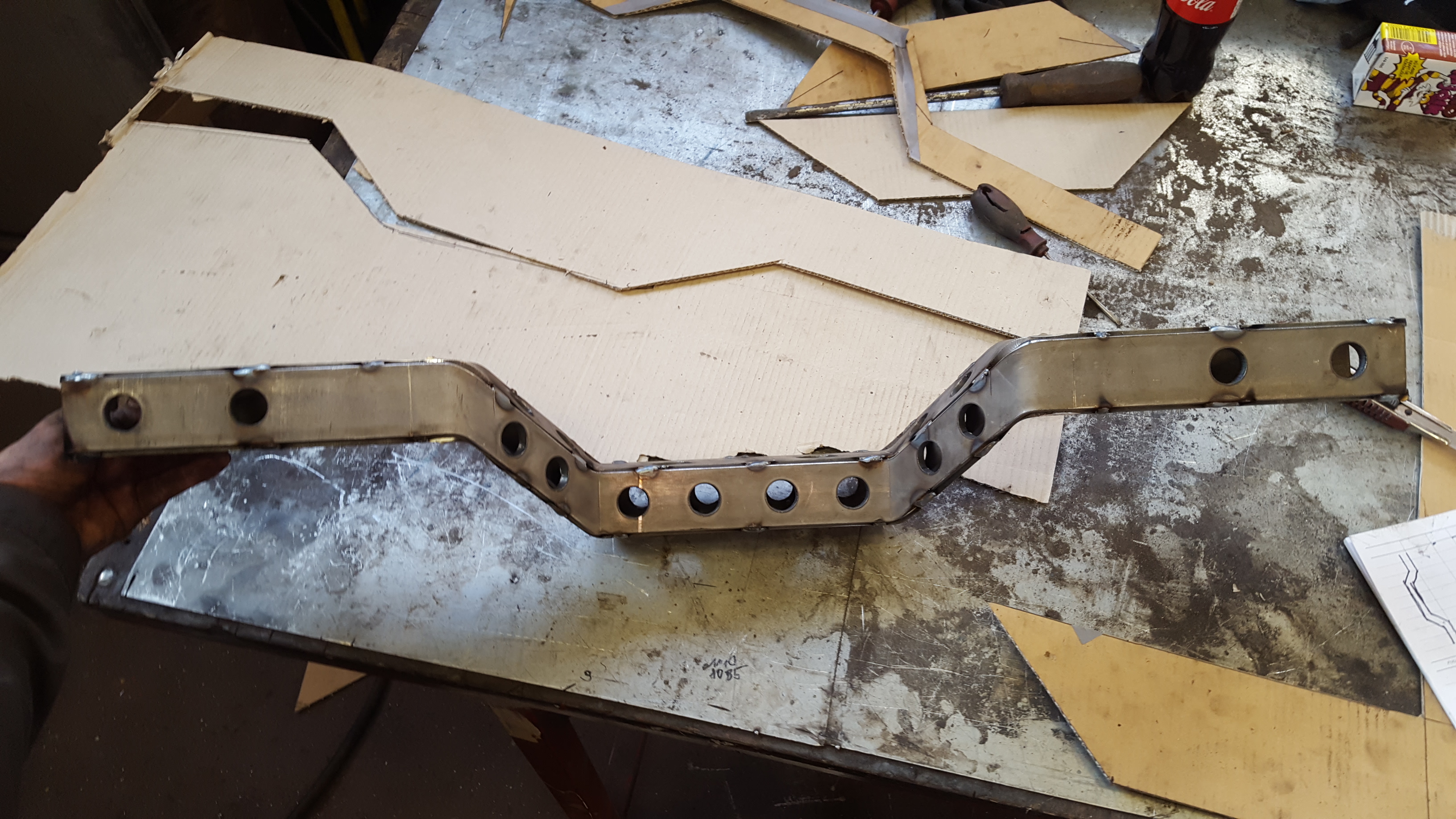

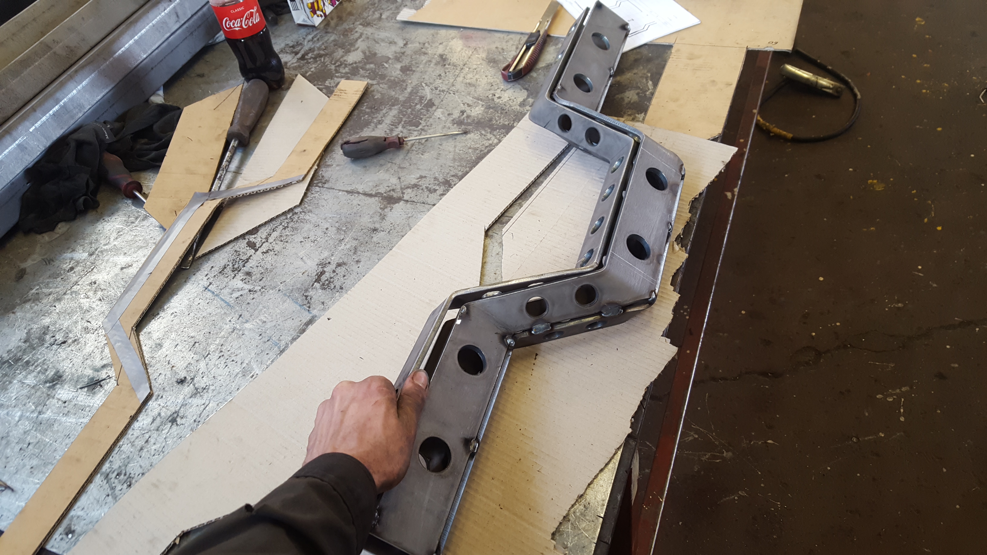

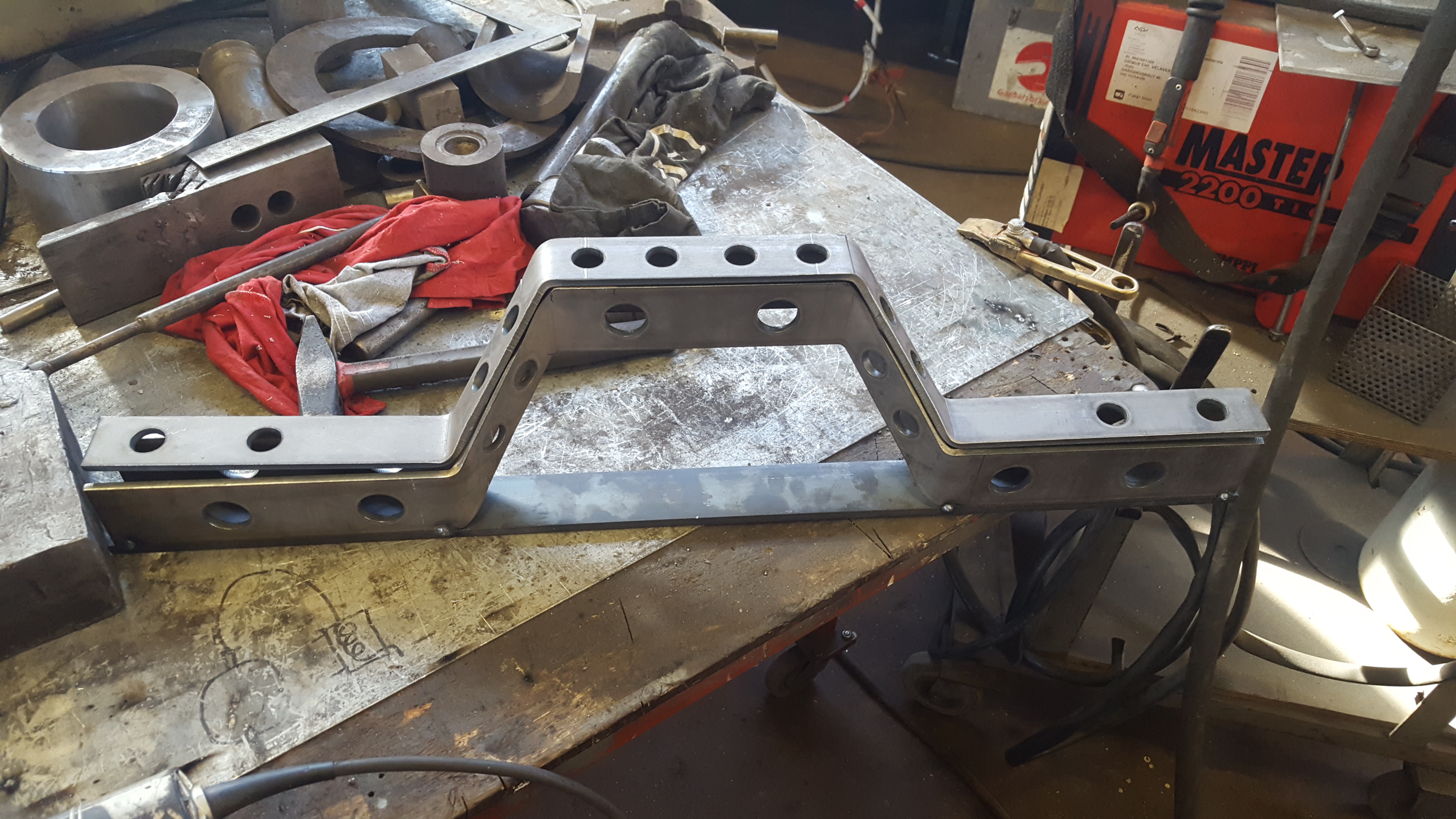

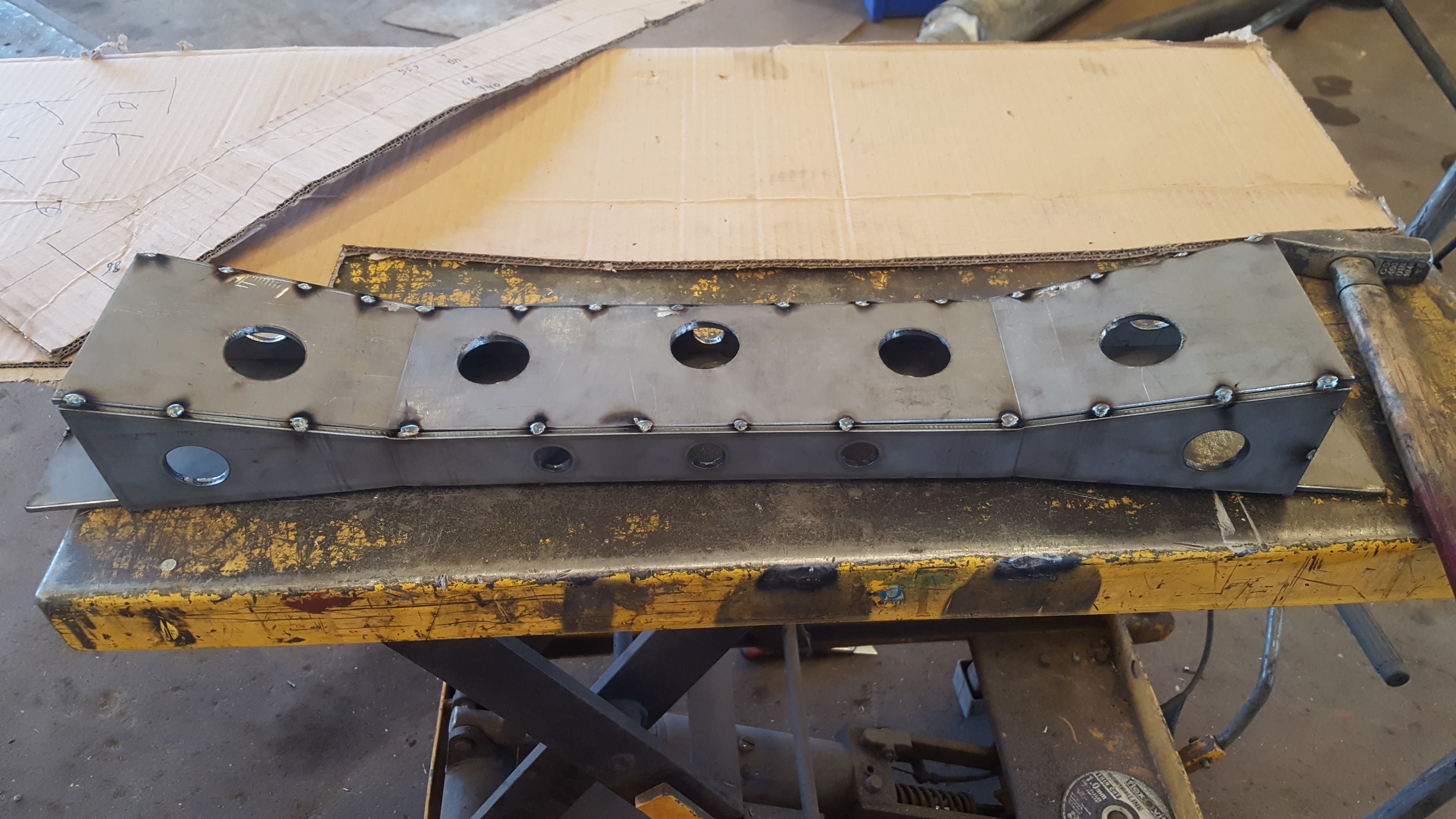

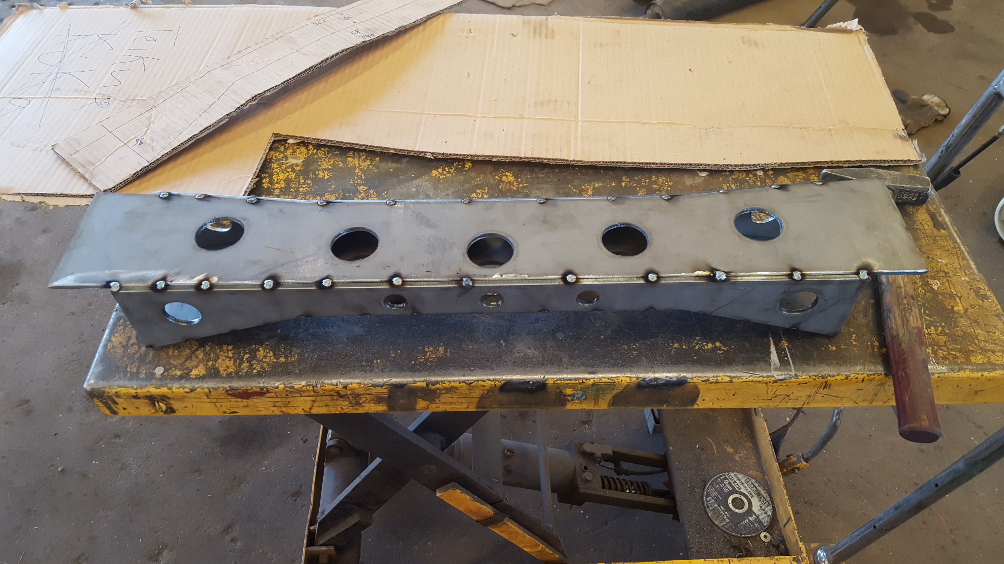

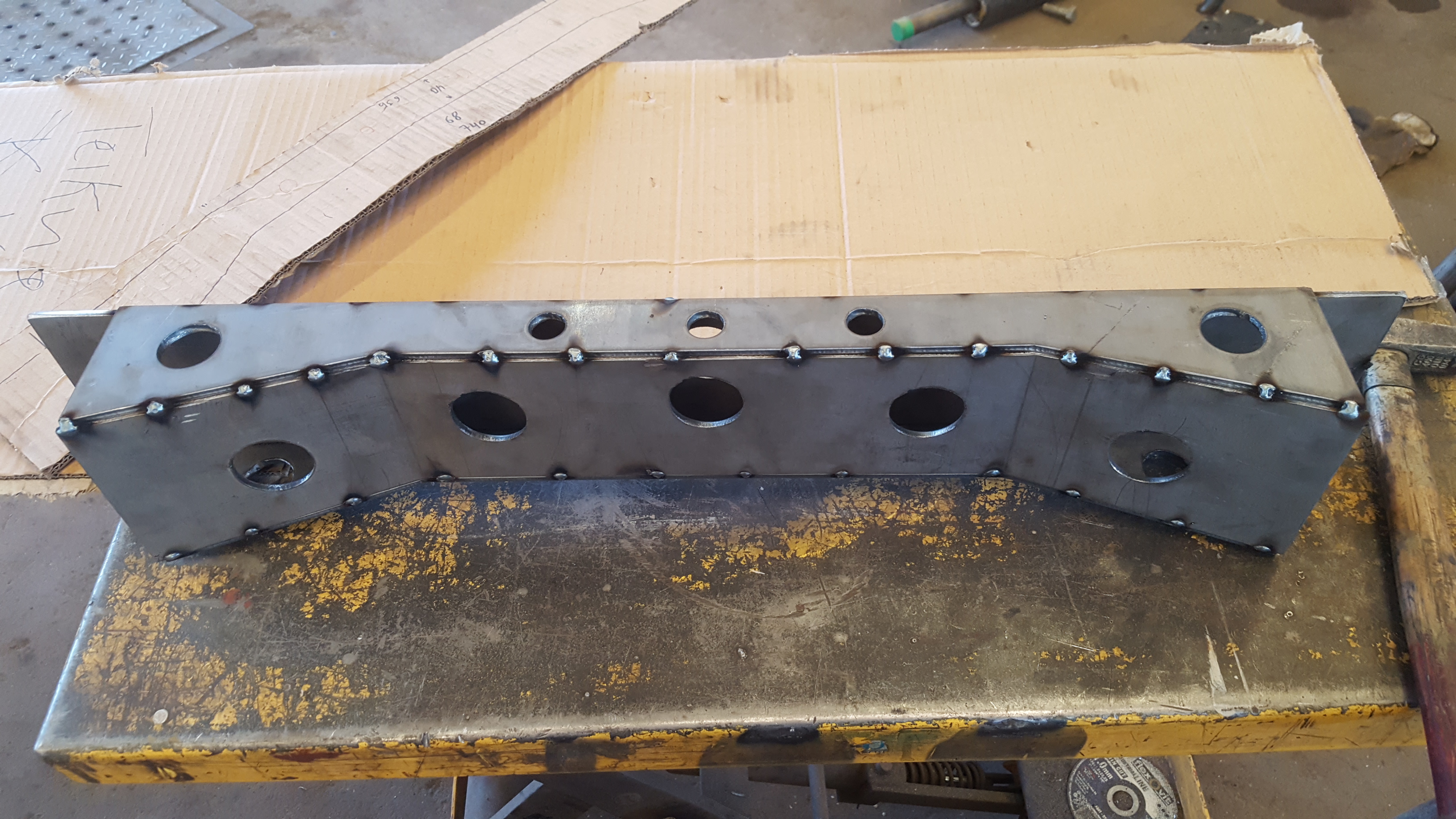

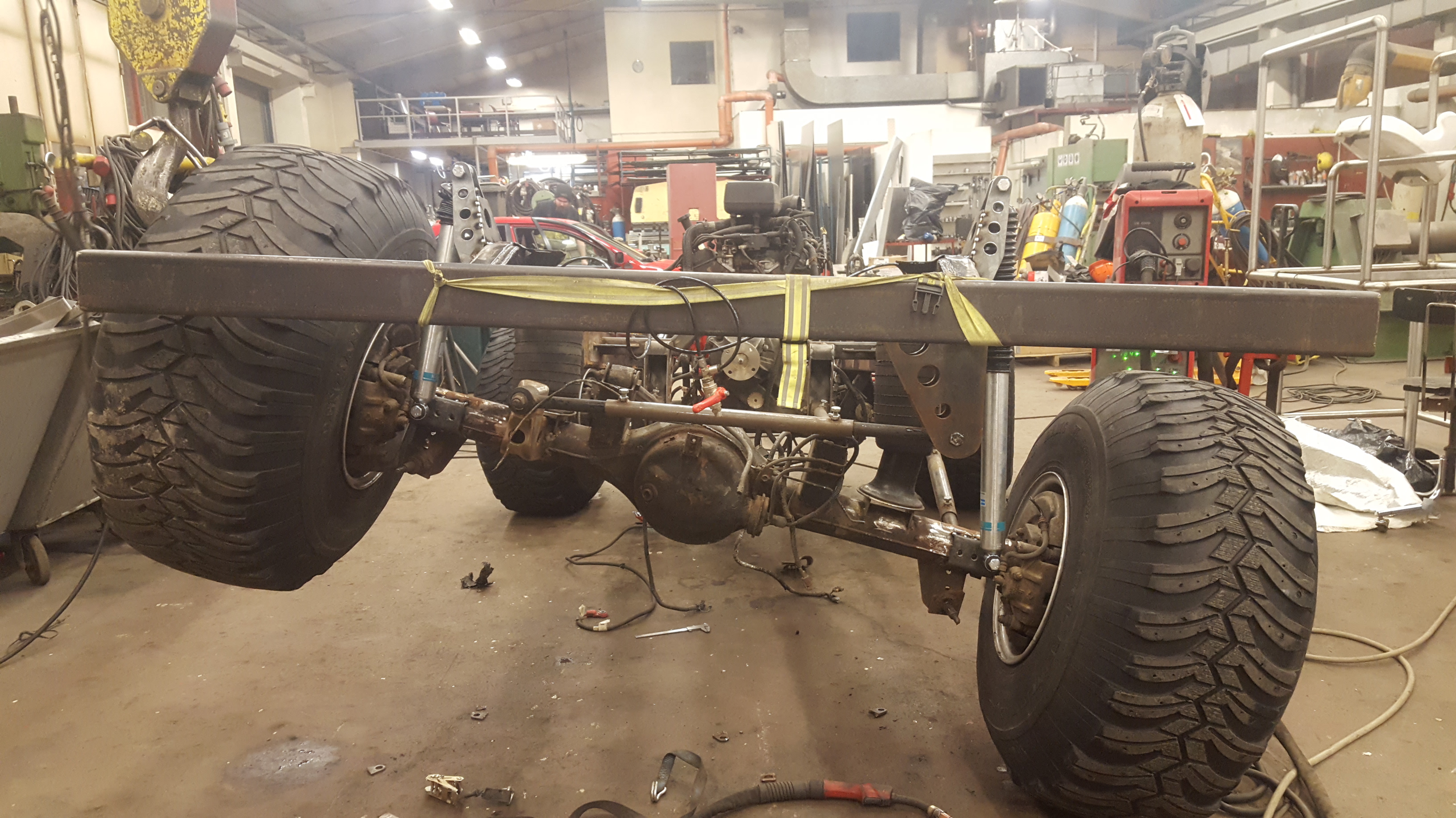

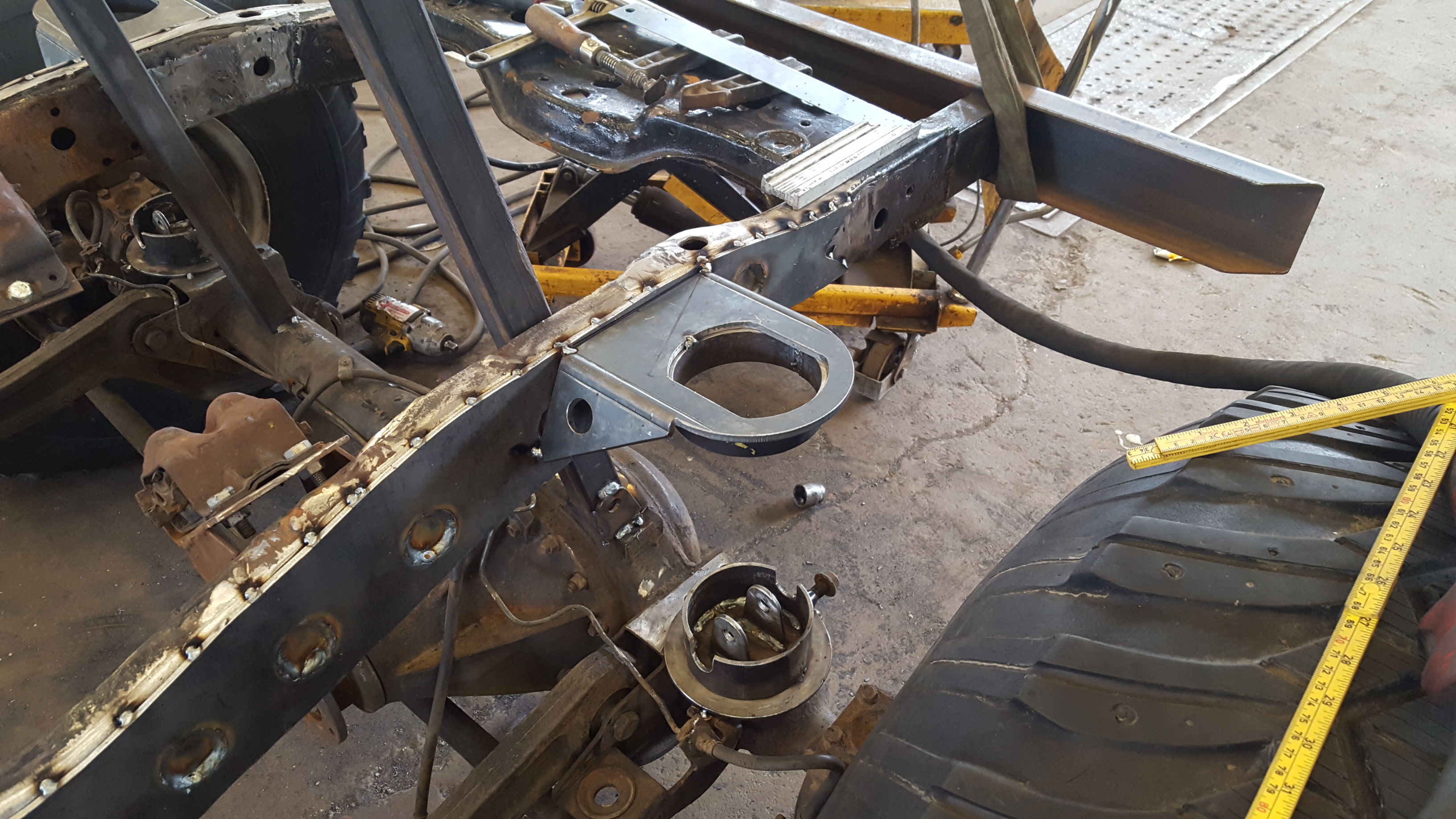

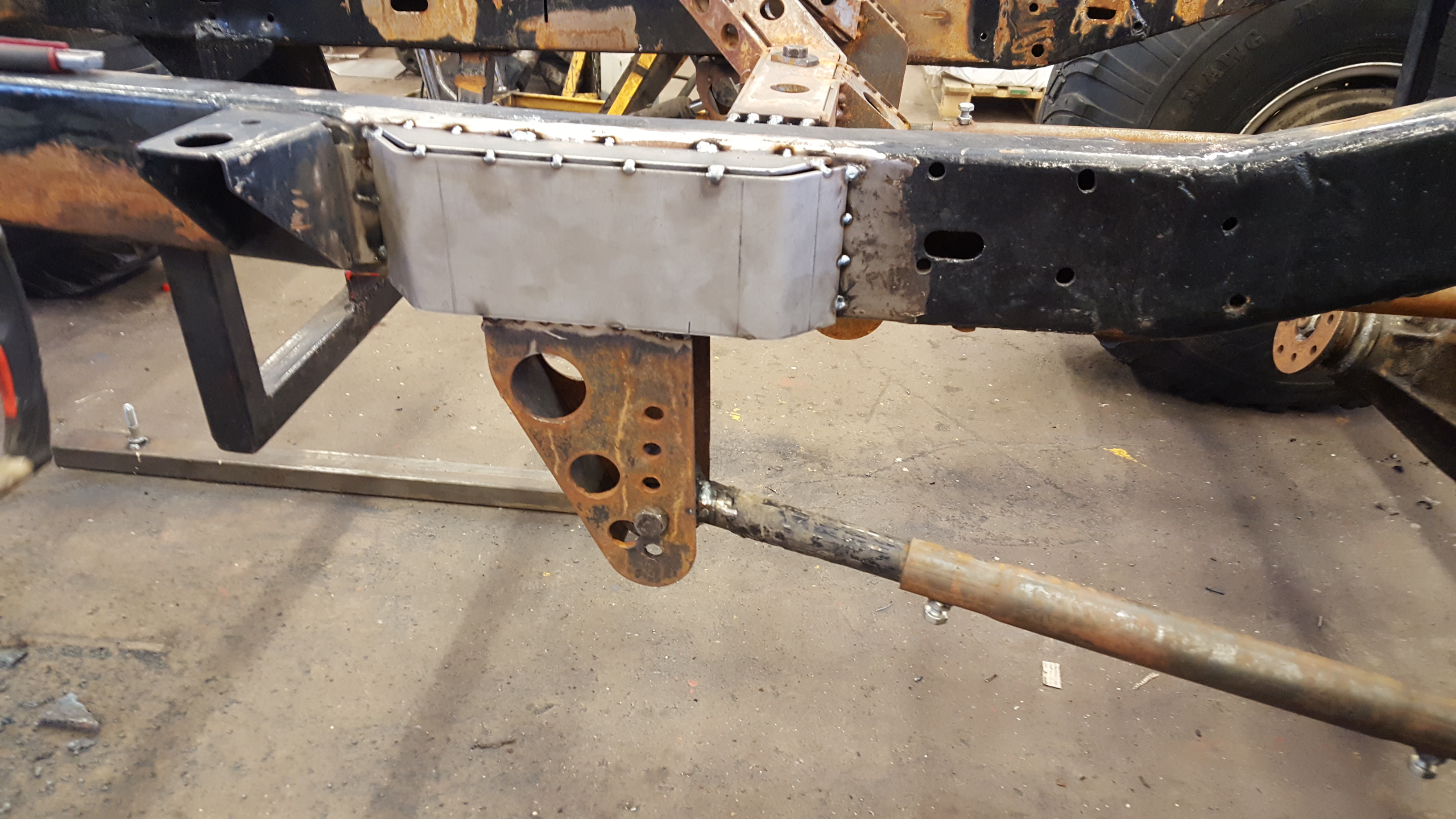

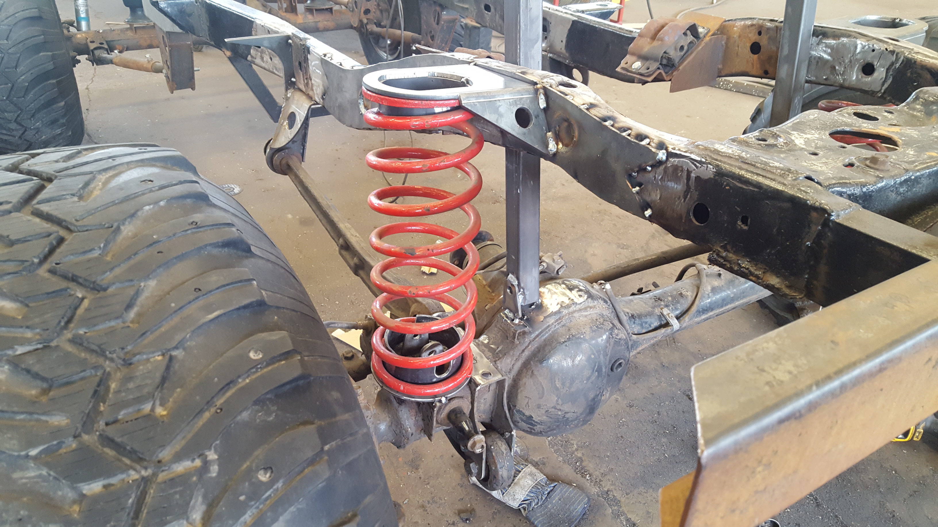

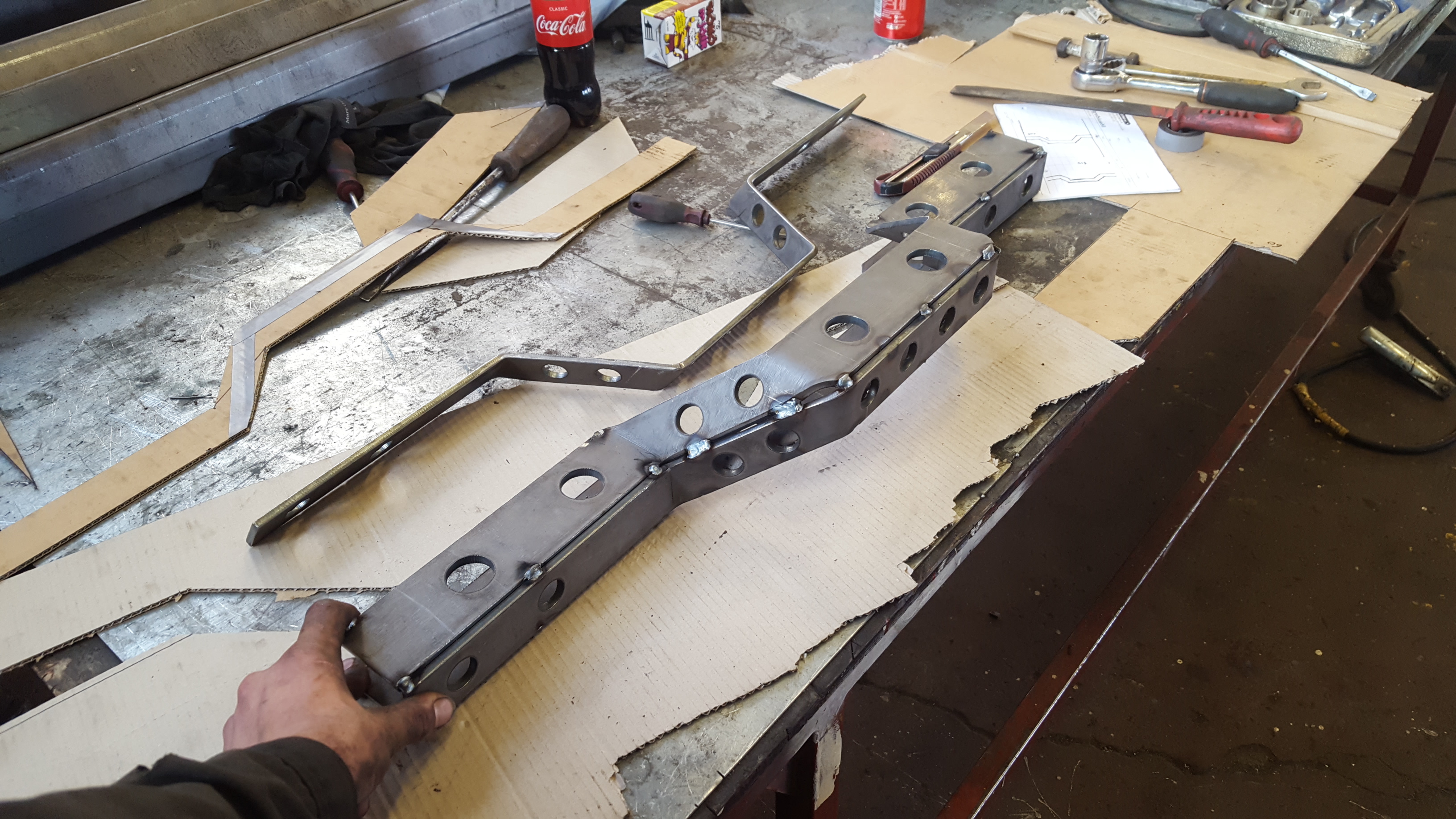

jæja þá var laugardagurinn notaður til að uppfæra millibitann fyrir efri stífuvasana svo ég komi handbremsuskálinni á sinn stað.
Innlegg: 2734
Skráður: 29.mar 2012, 08:39
Bíltegund: Toyota Tacoma
Re: willys í smíðum
Postfrá jongud » 26.mar 2017, 09:16
Ansans vesen að lenda í svona hindrunum. En þetta er leyst á snilldarlegan og vandaðan hátt.
Valursmara

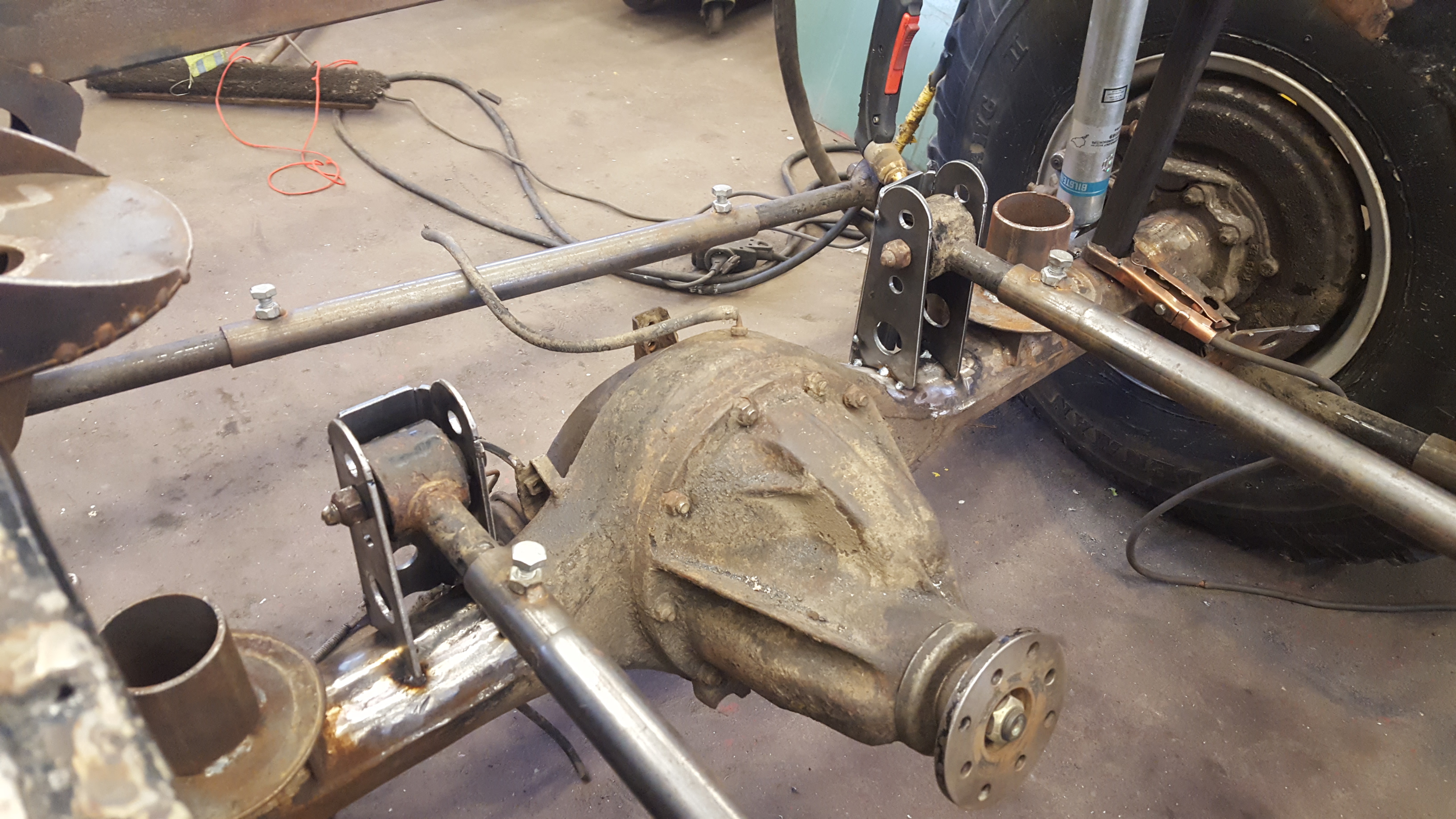

Postfrá Valursmara » 26.mar 2017, 19:46

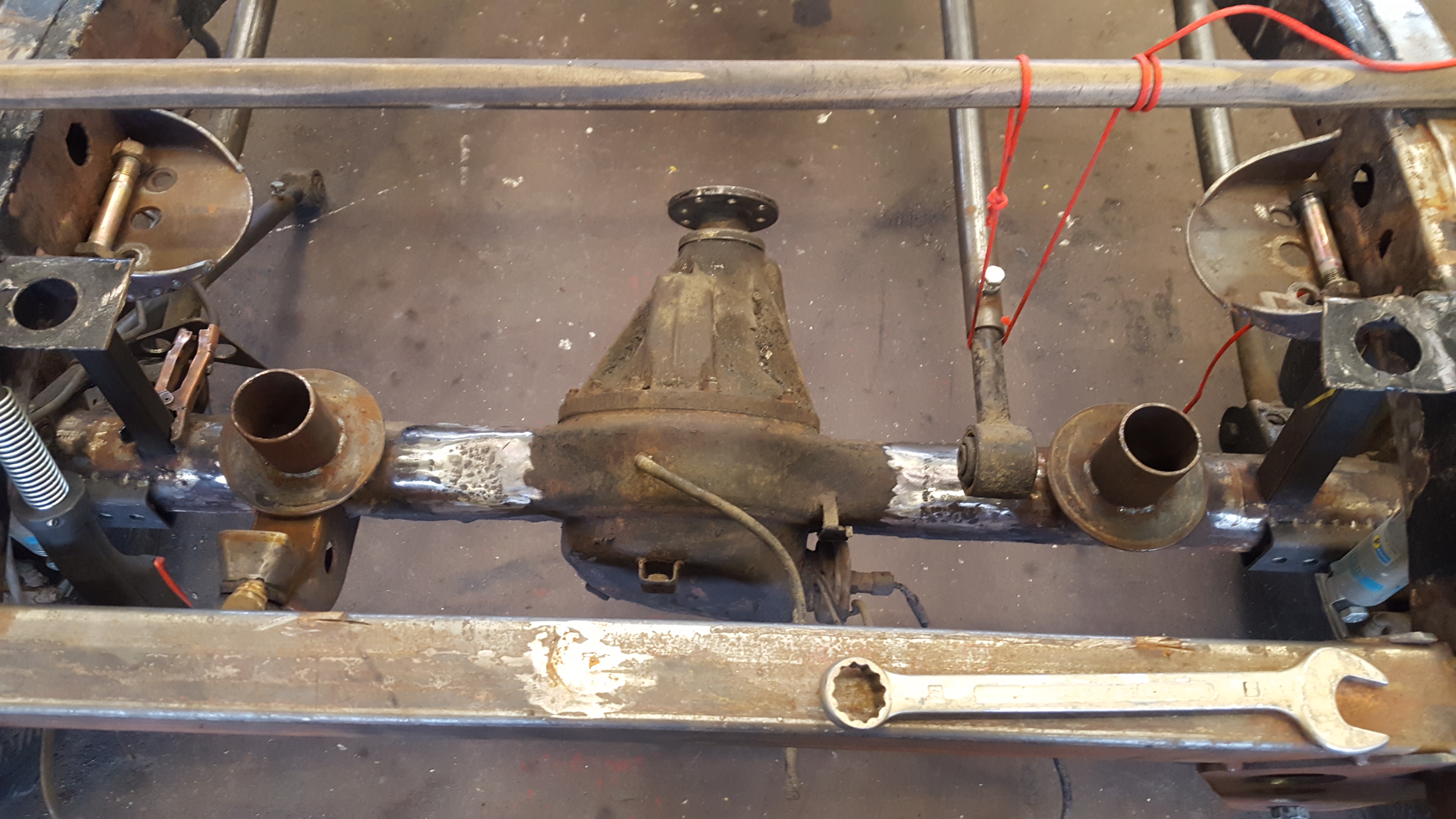

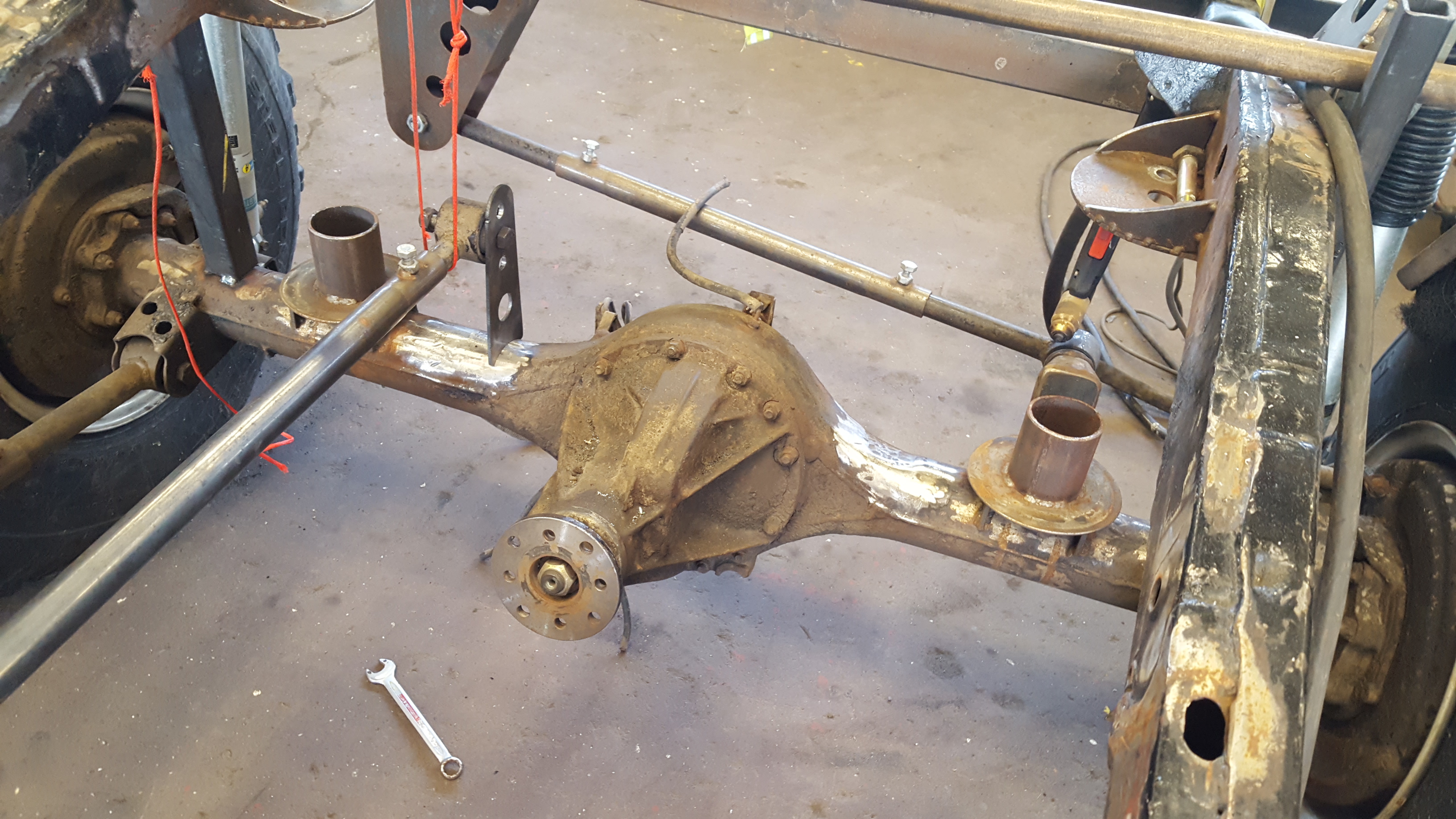

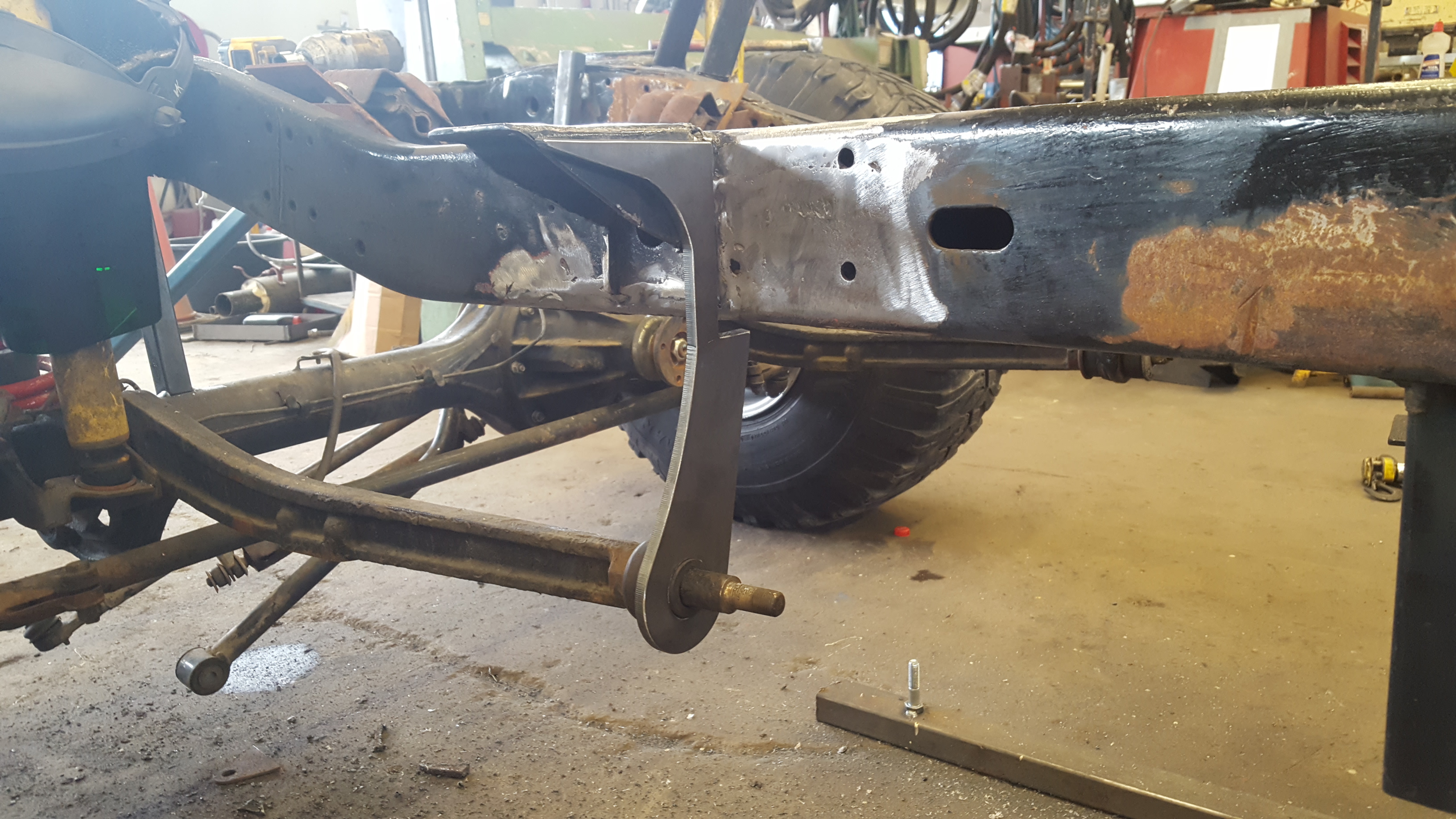

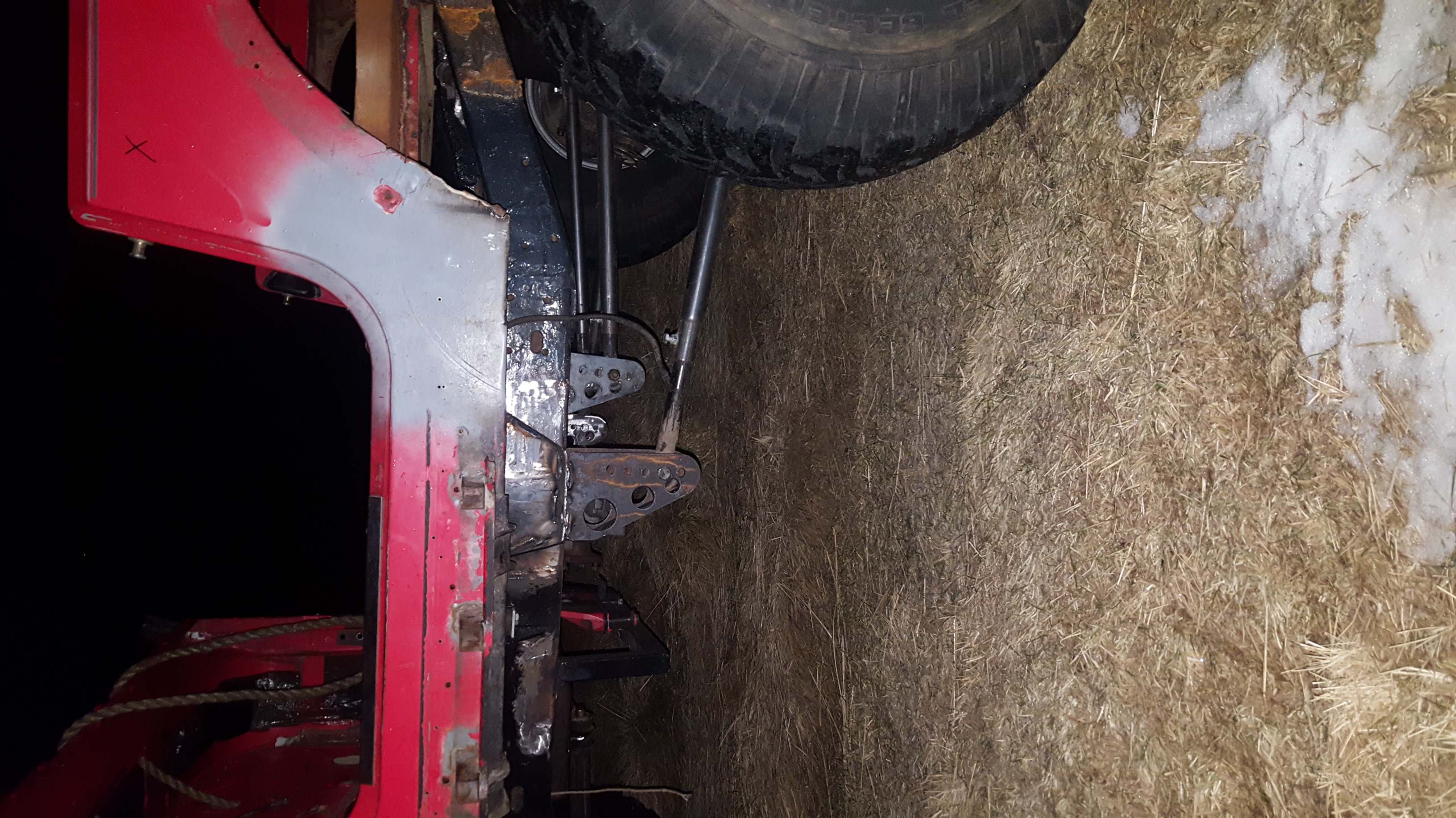

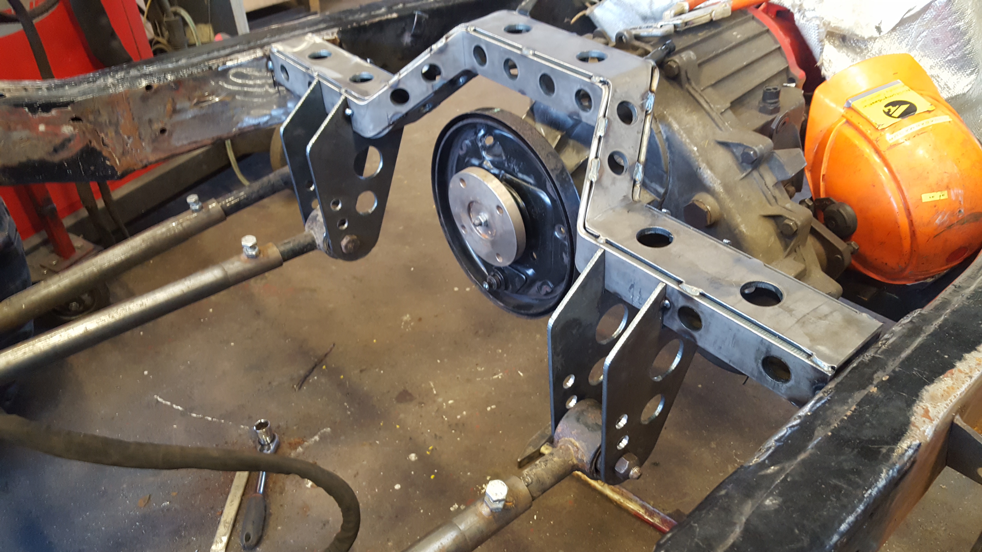

sunnudags dundið var að færa stífu festingarnar á afturhásinguni.

Re: willys í smíðum

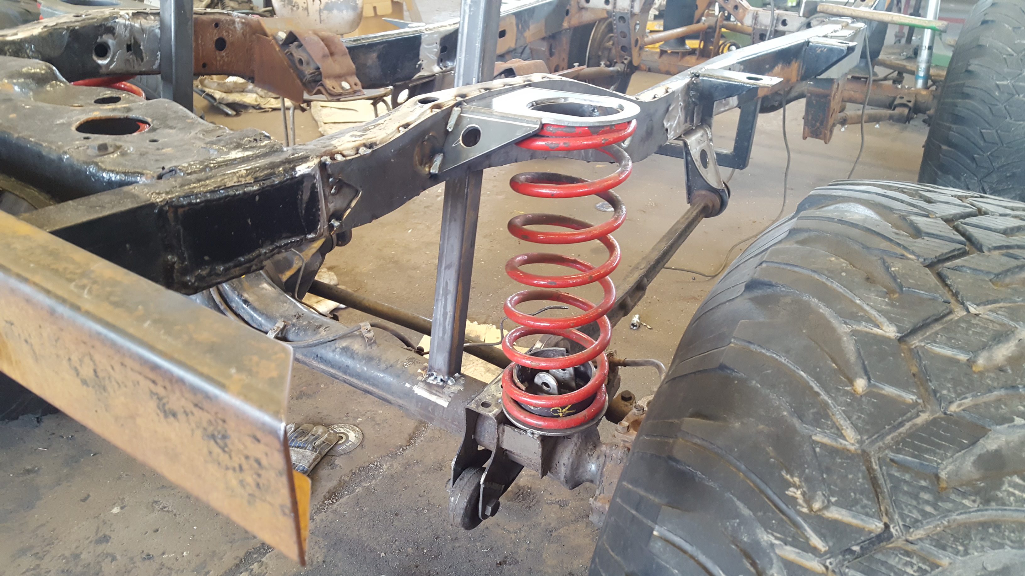

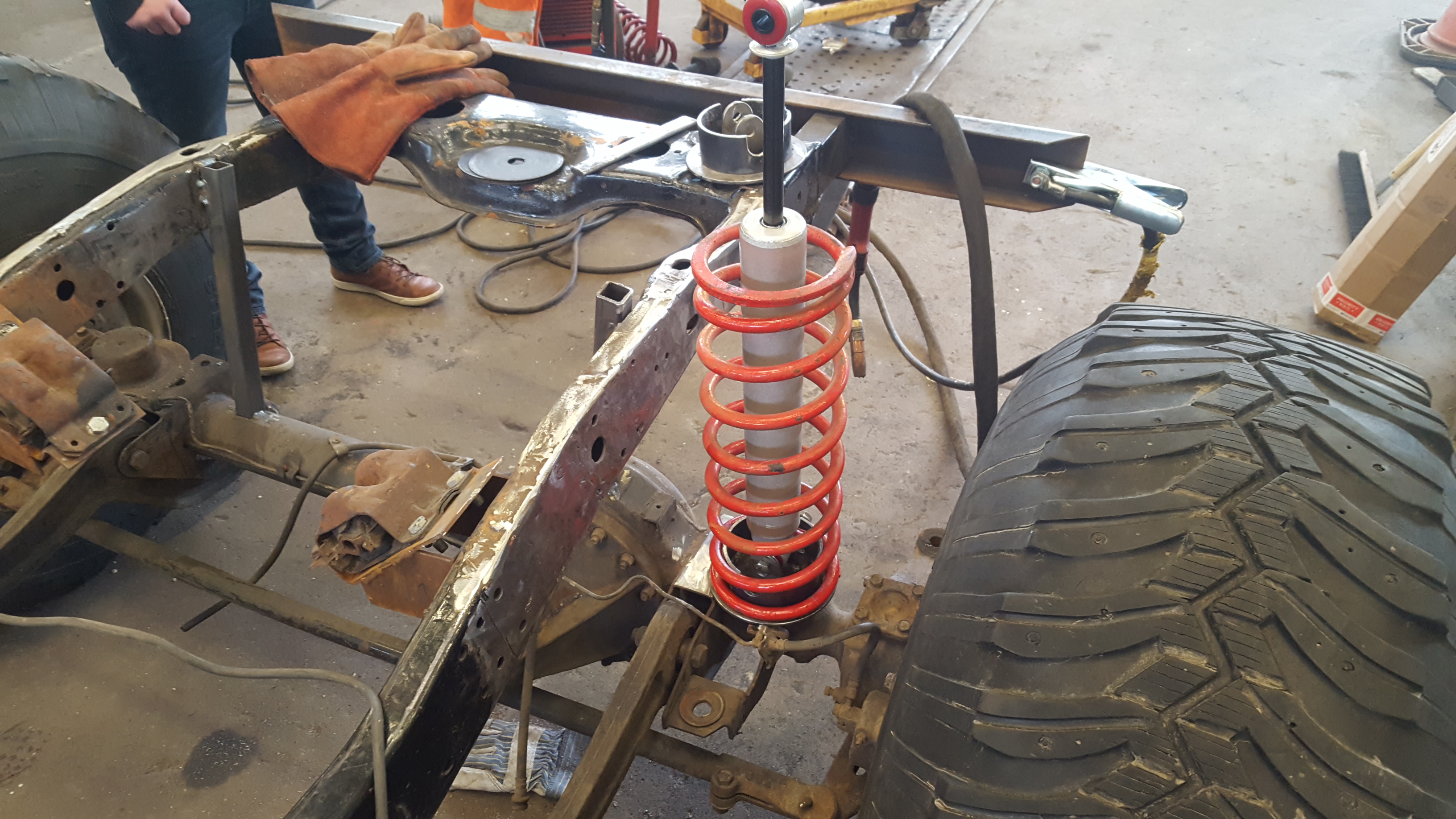

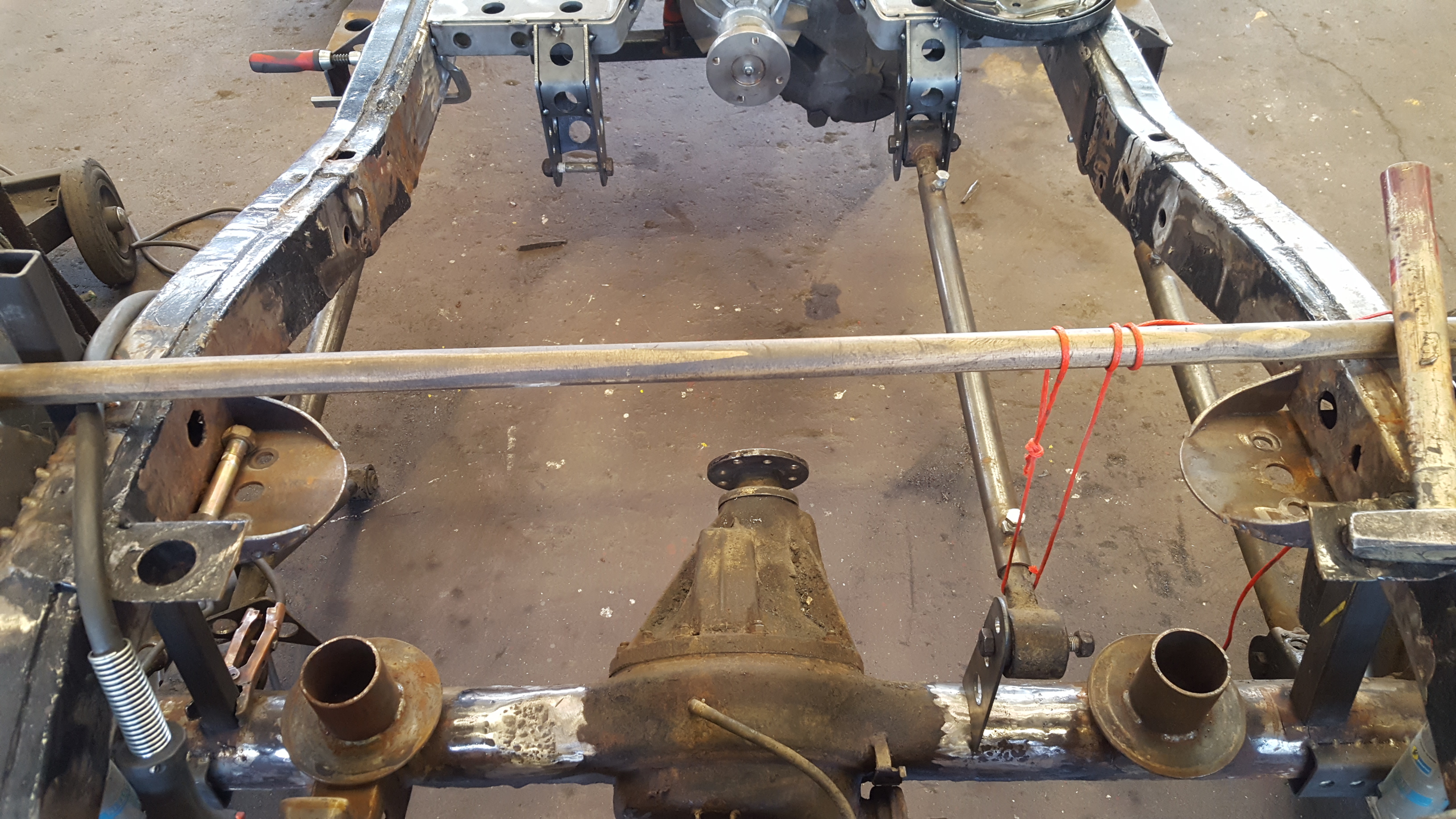

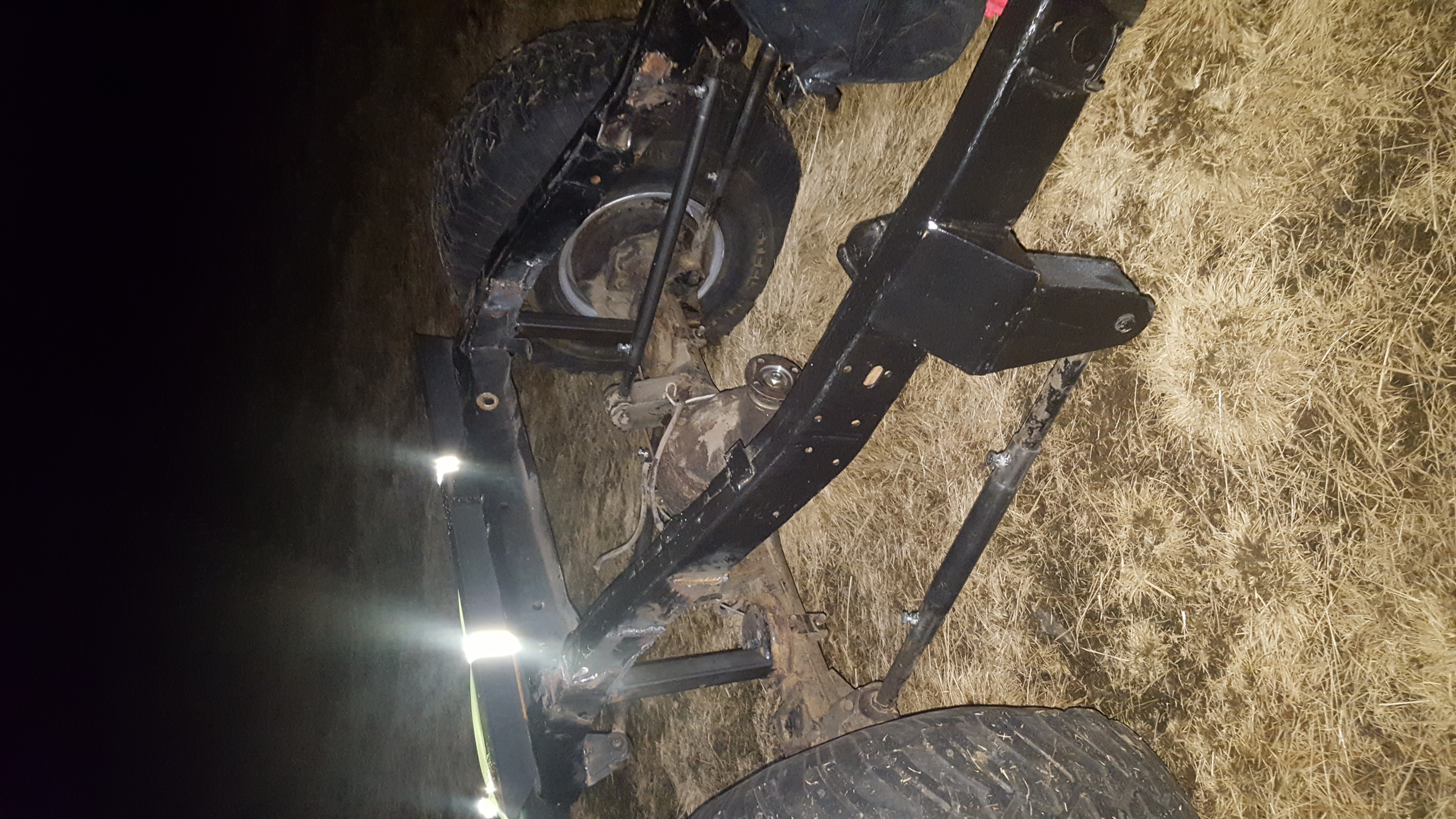

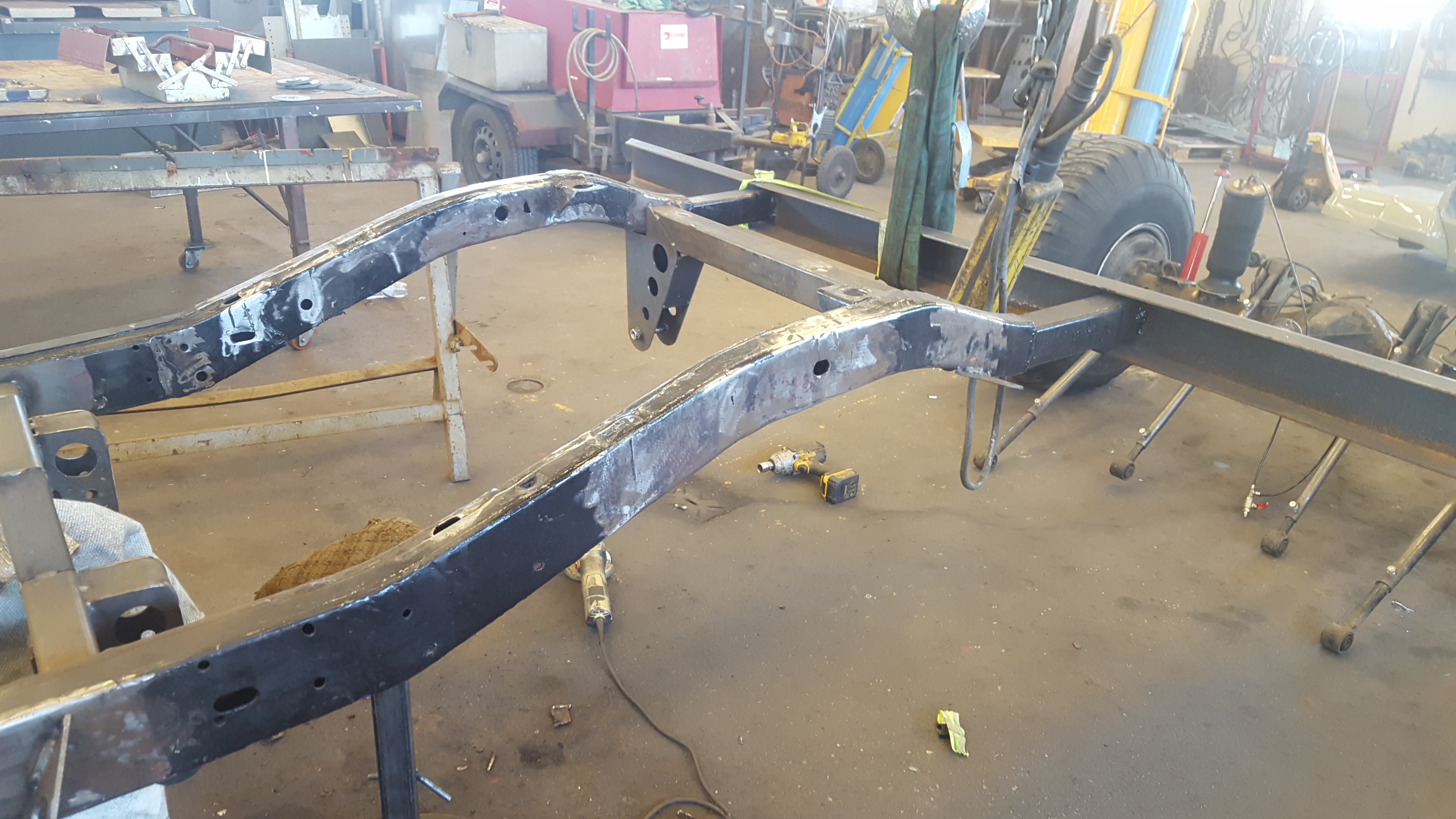

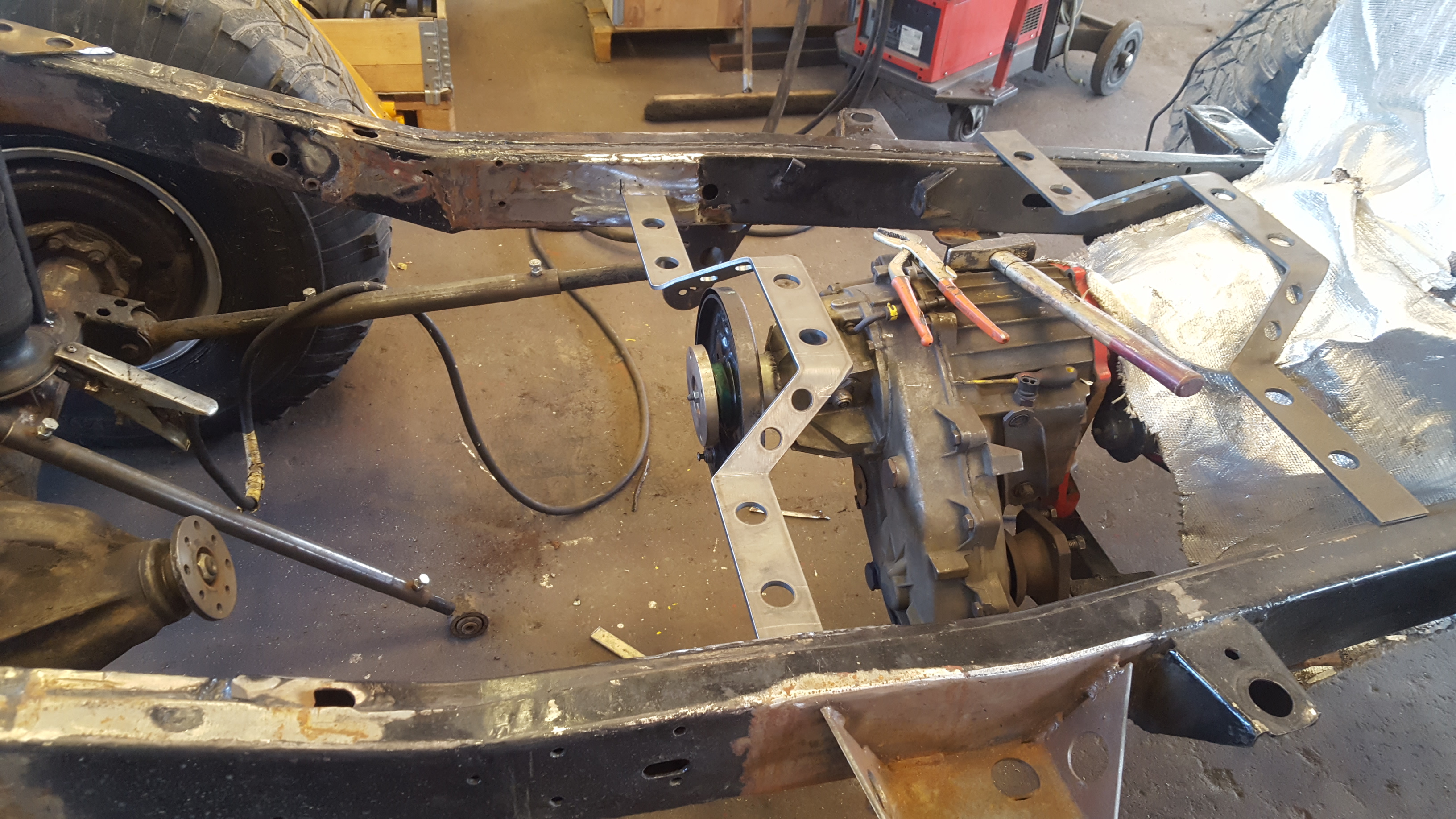

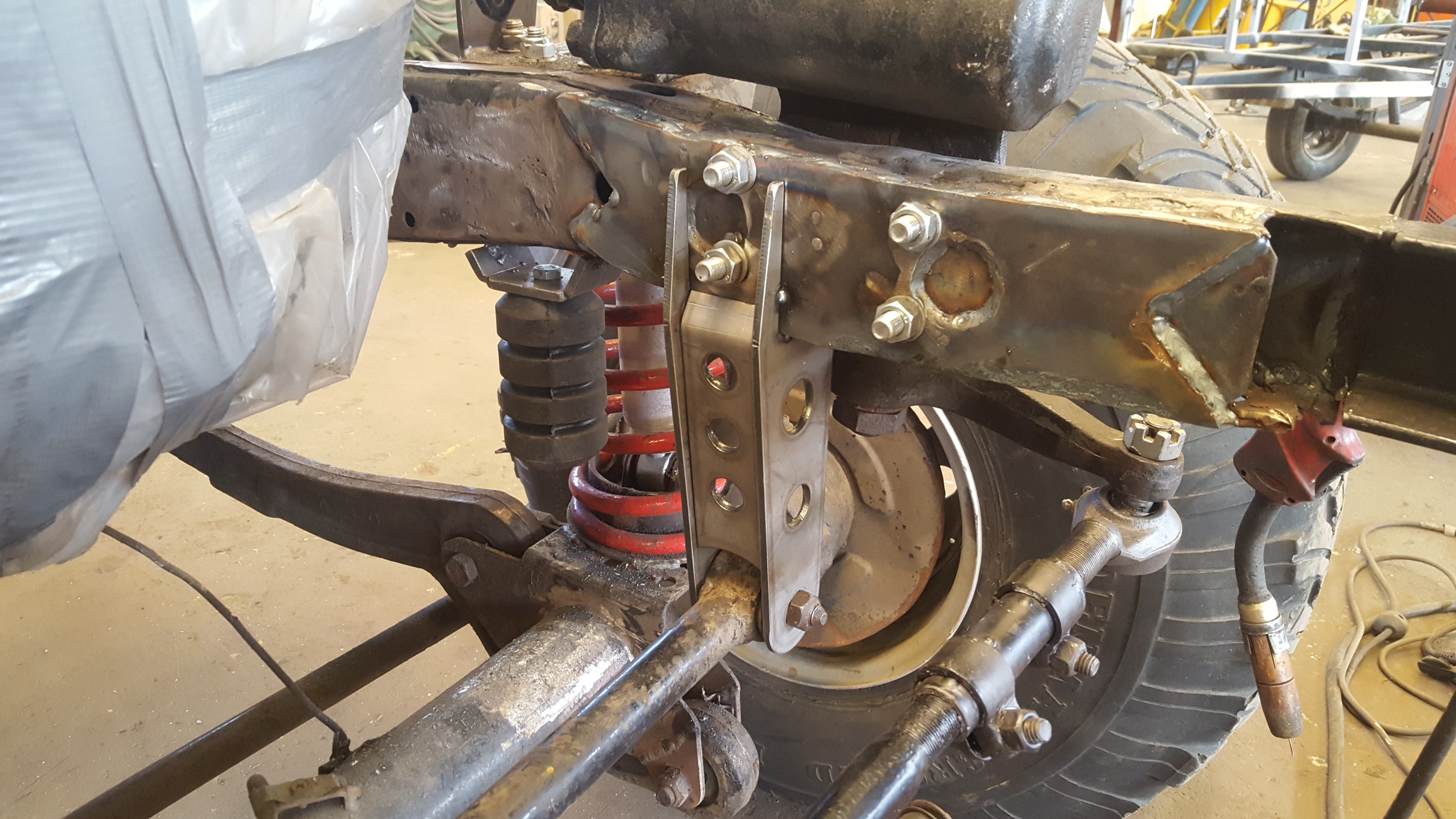

Postfrá Valursmara » 18.apr 2017, 09:35

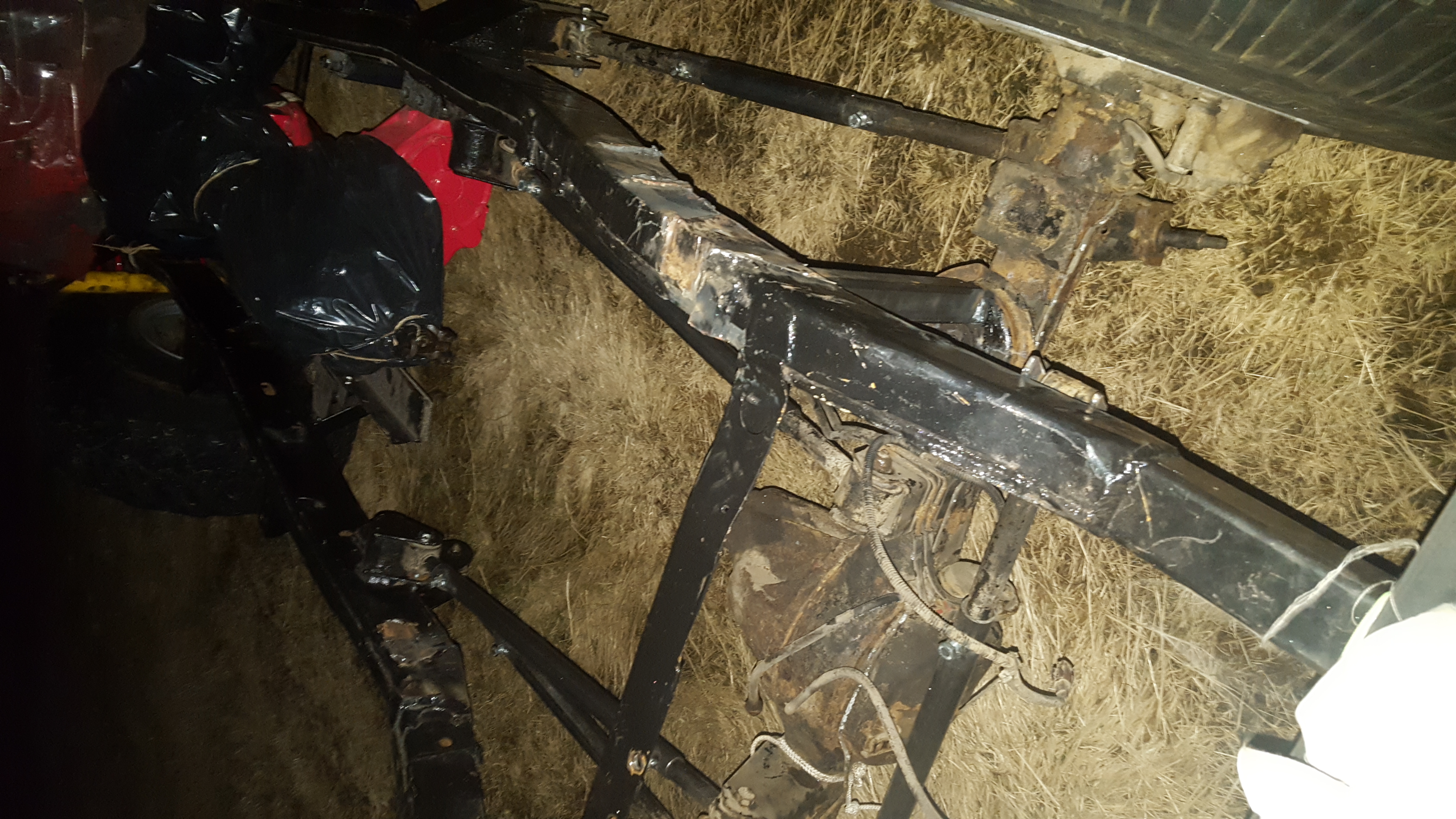

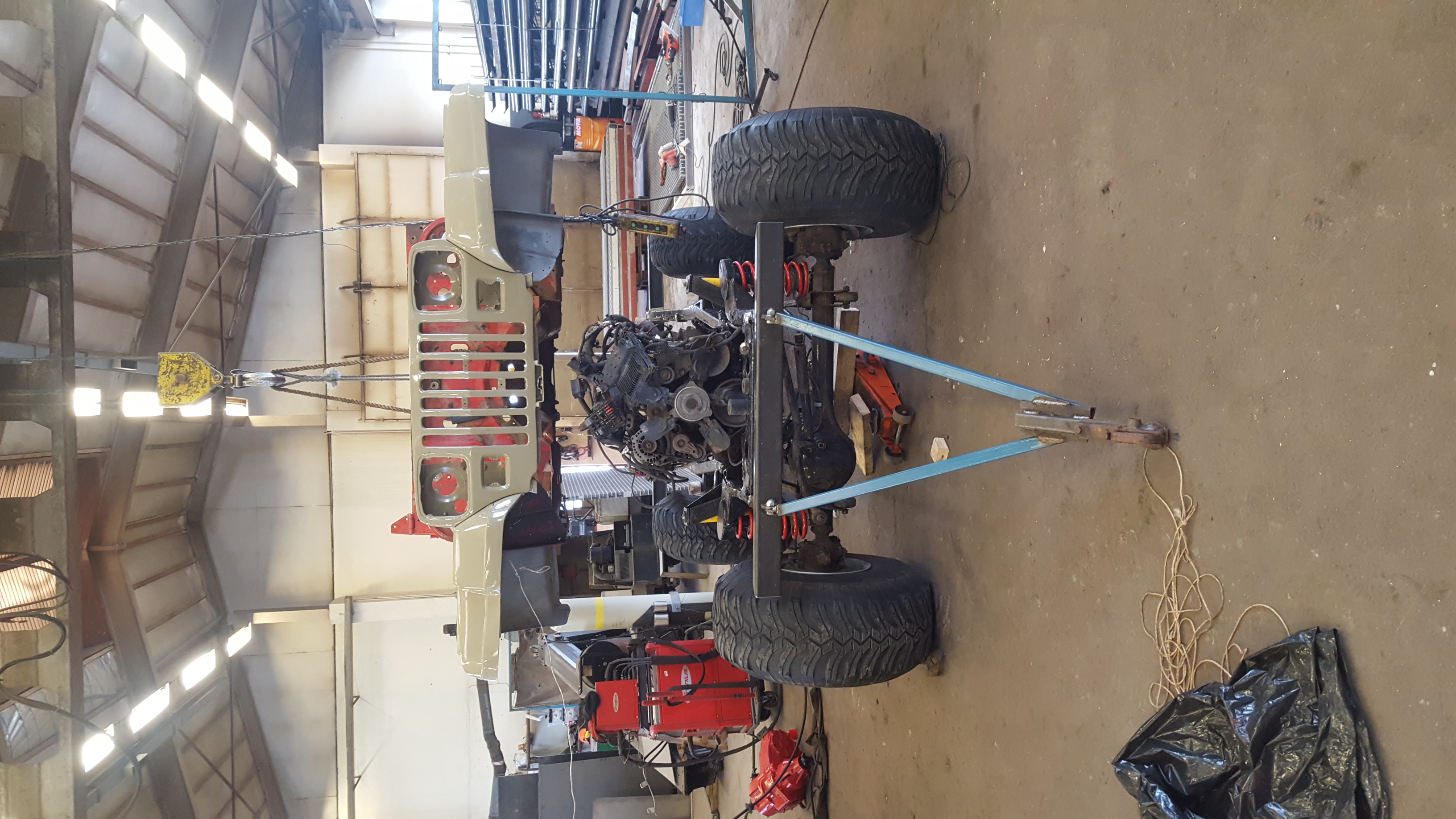

Hér er það sem gert var um páskana, færði stífuvasana að aftan innar og tillti saman frammfjöðrun.
Robert
Innlegg: 181
Skráður: 11.mar 2013, 18:16
Re: willys í smíðum
Postfrá Robert » 18.apr 2017, 10:31
Sæll,
ætlaru að hafa framstífurnar yfir hásingarnar?
Hef sjálfur verið að hugsa um hvernig það kemur út.
Flott smíði hjá þér.
Kveðja Róbert
Re: willys í smíðum
Postfrá Valursmara » 18.apr 2017, 10:32

Postfrá Valursmara » 18.apr 2017, 10:33
Robert wrote:Sæll,
Kveðja Róbert
Yfir hásingarnar?

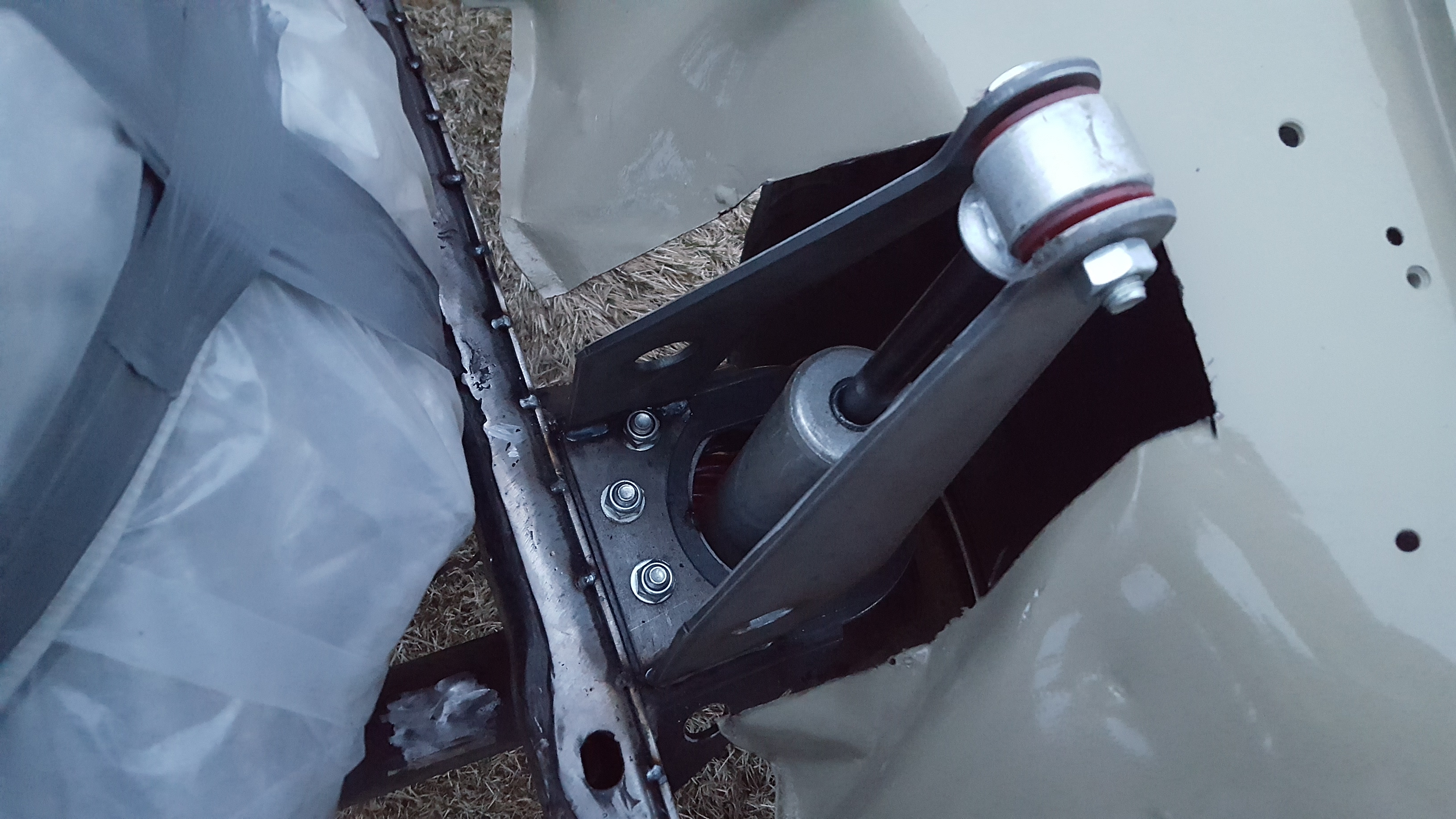

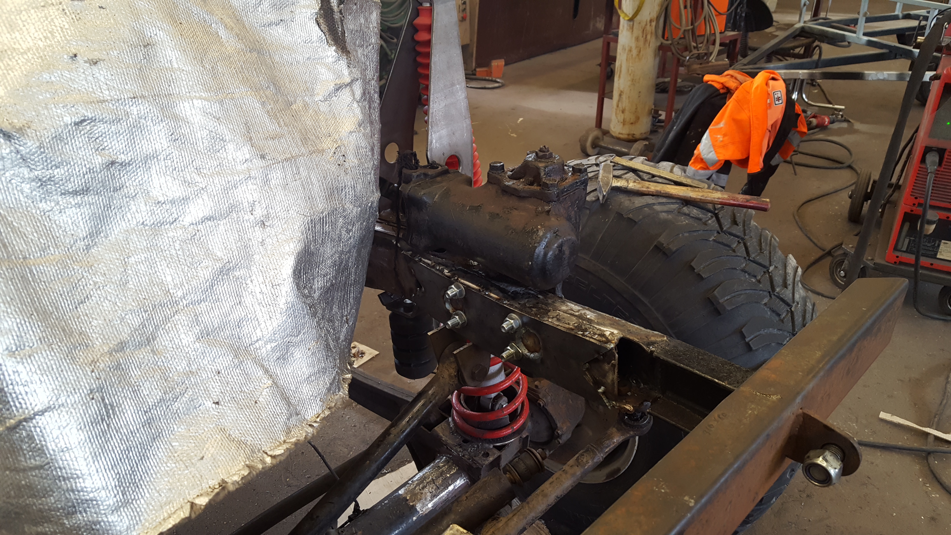

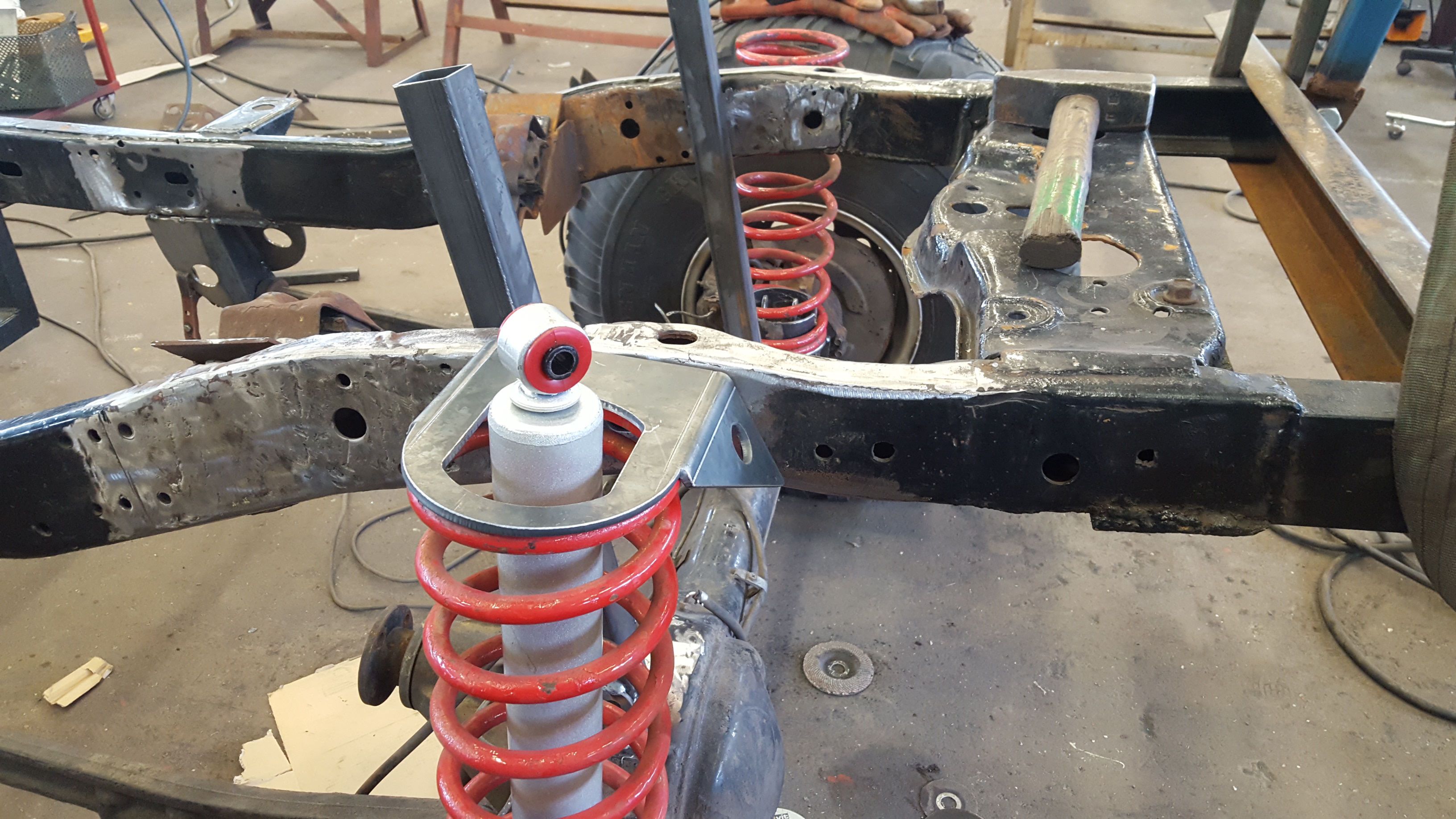

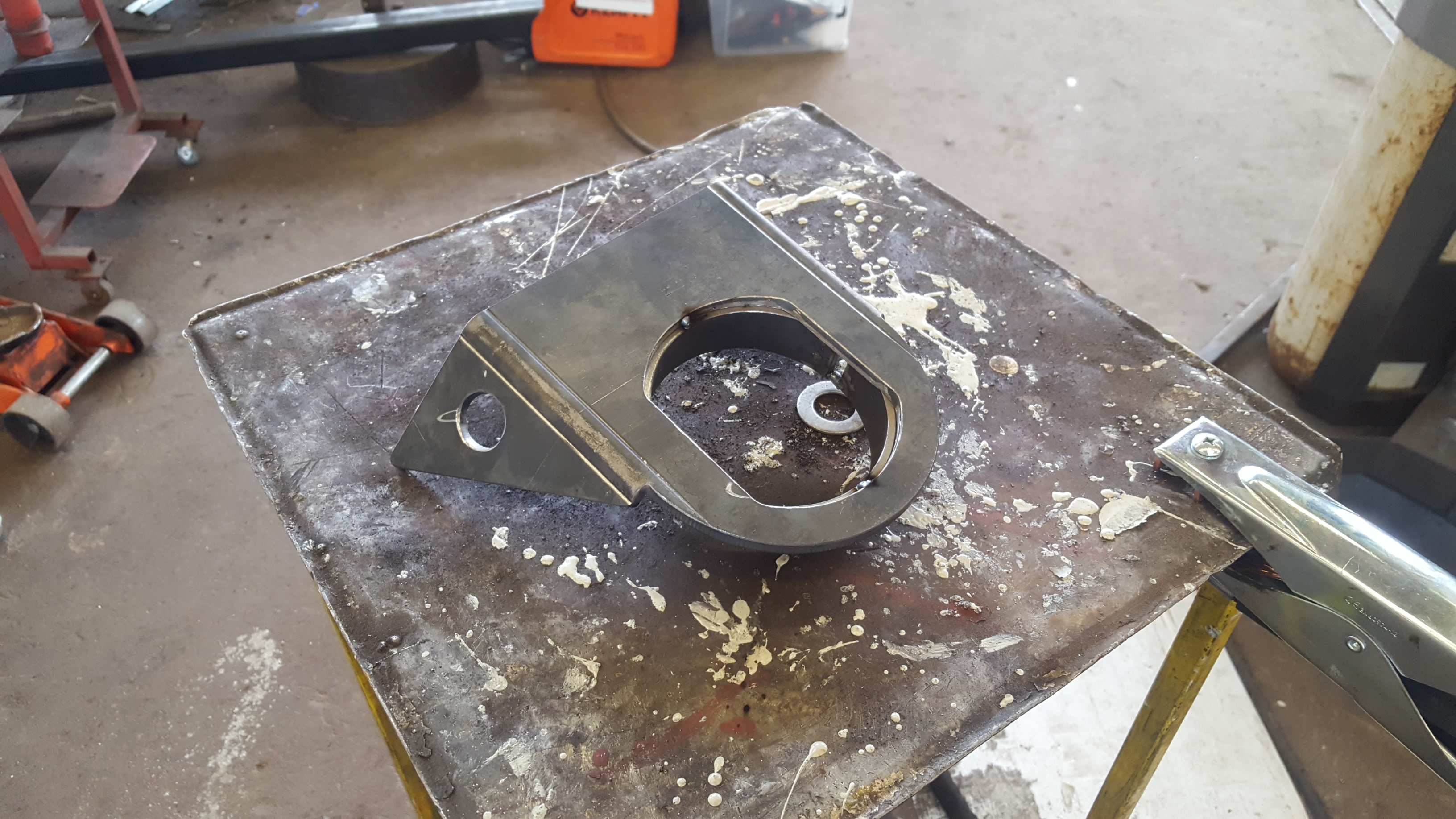

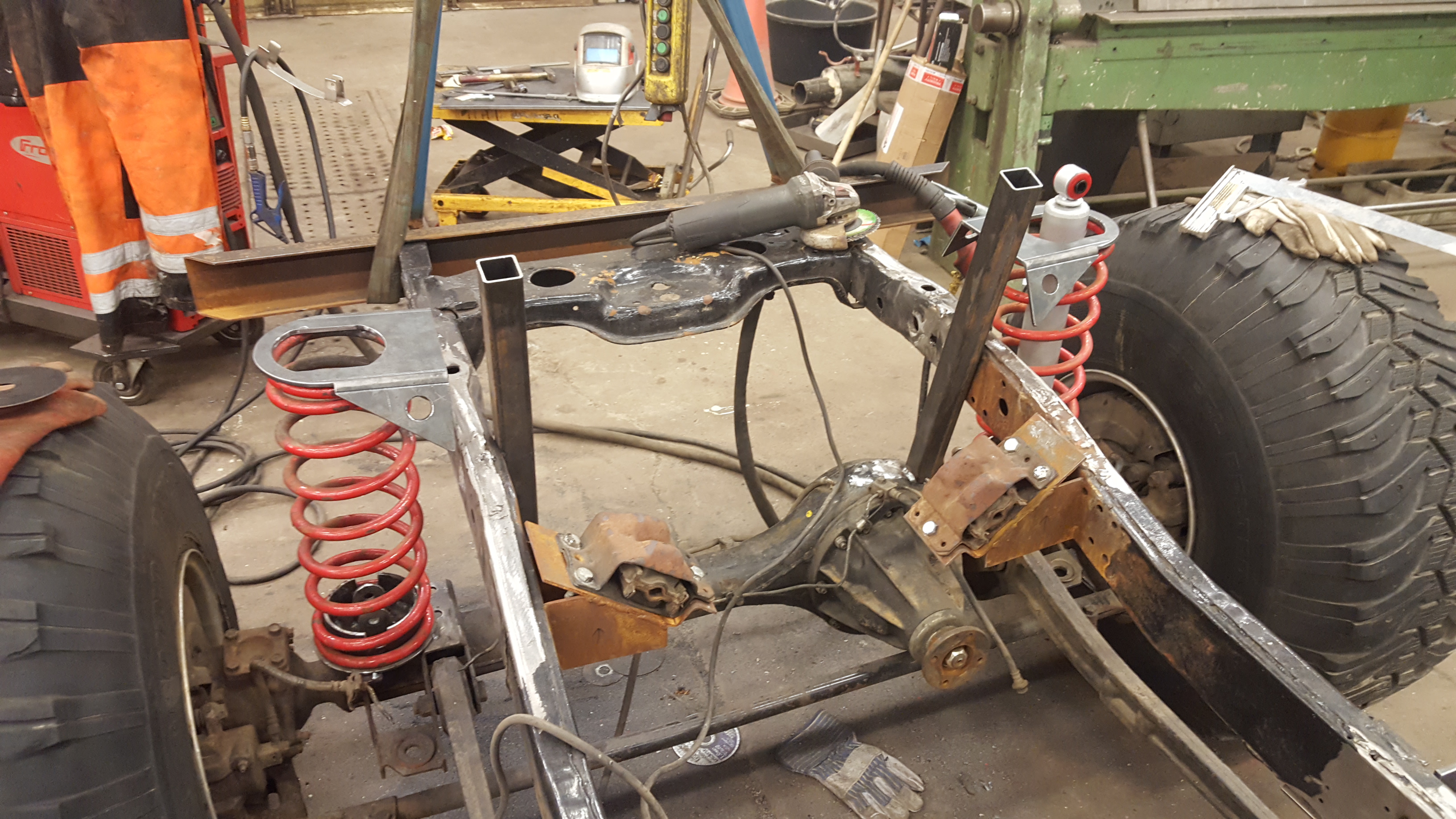

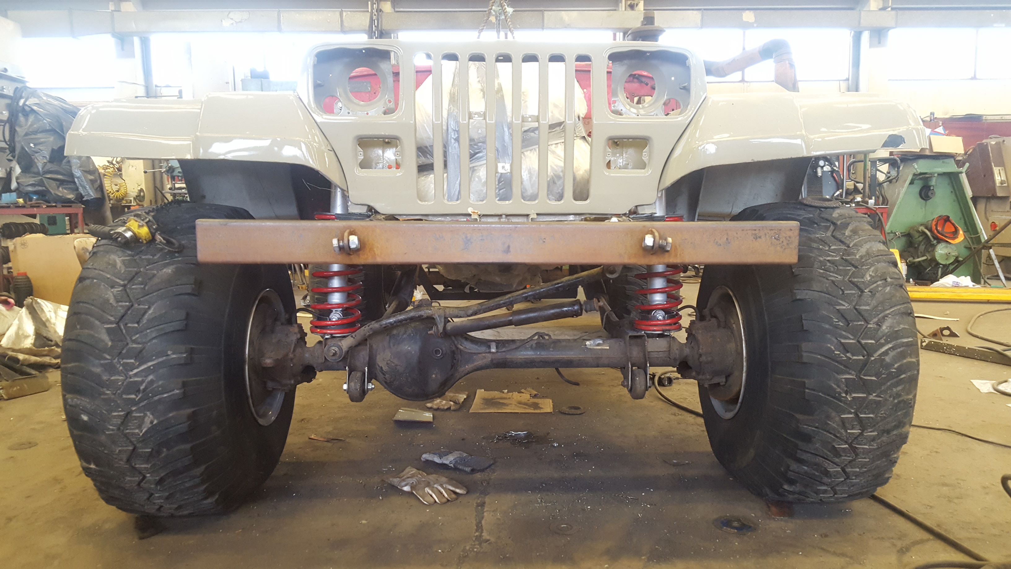

Postfrá Valursmara » 02.maí 2017, 08:07

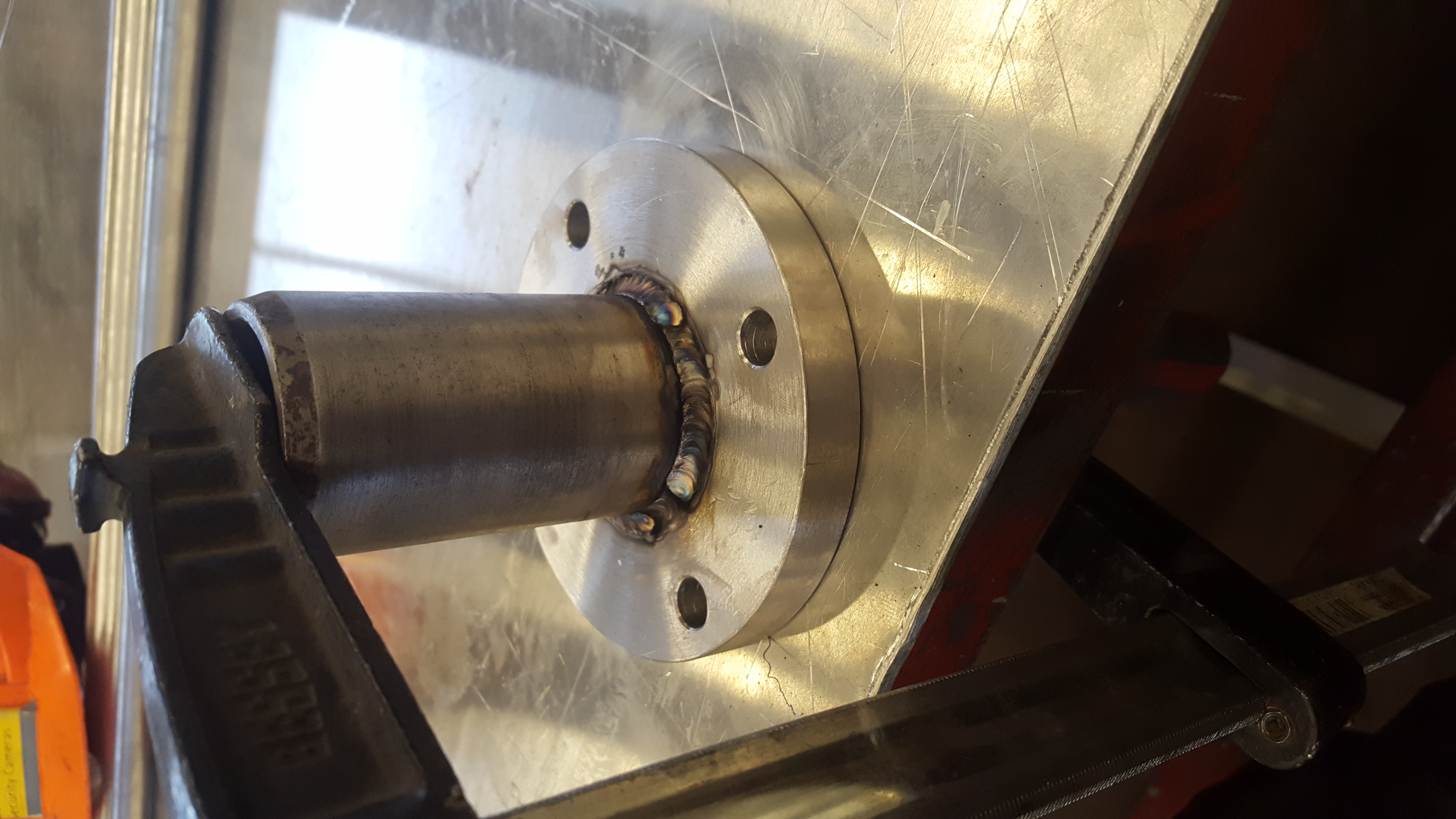

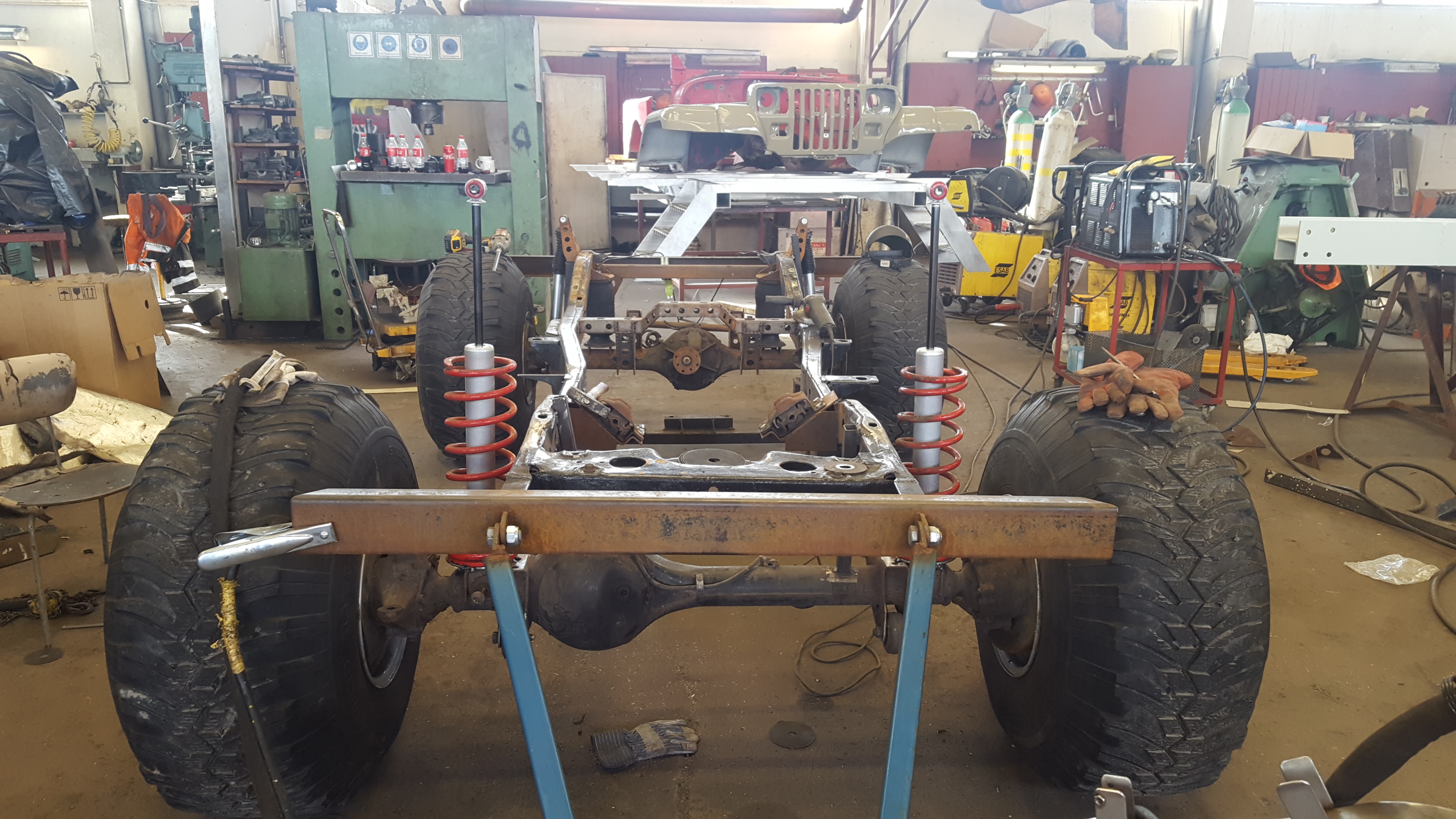

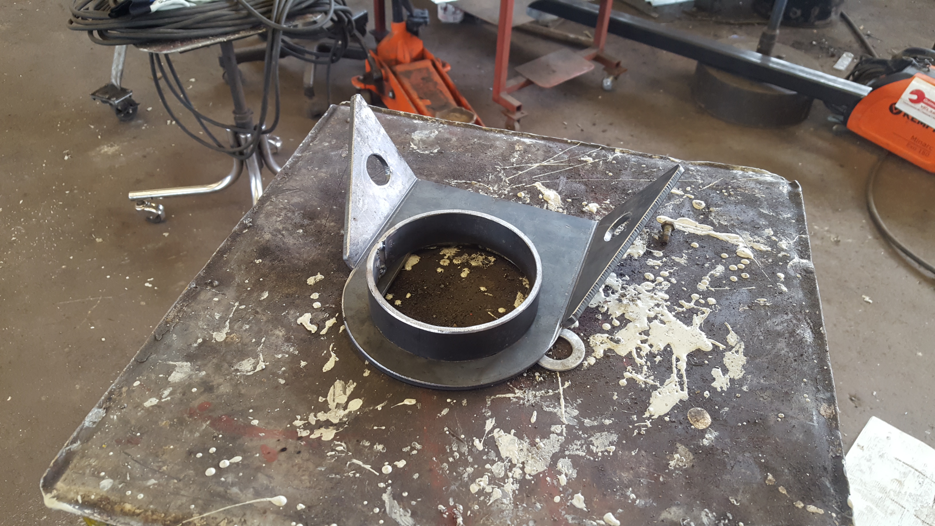

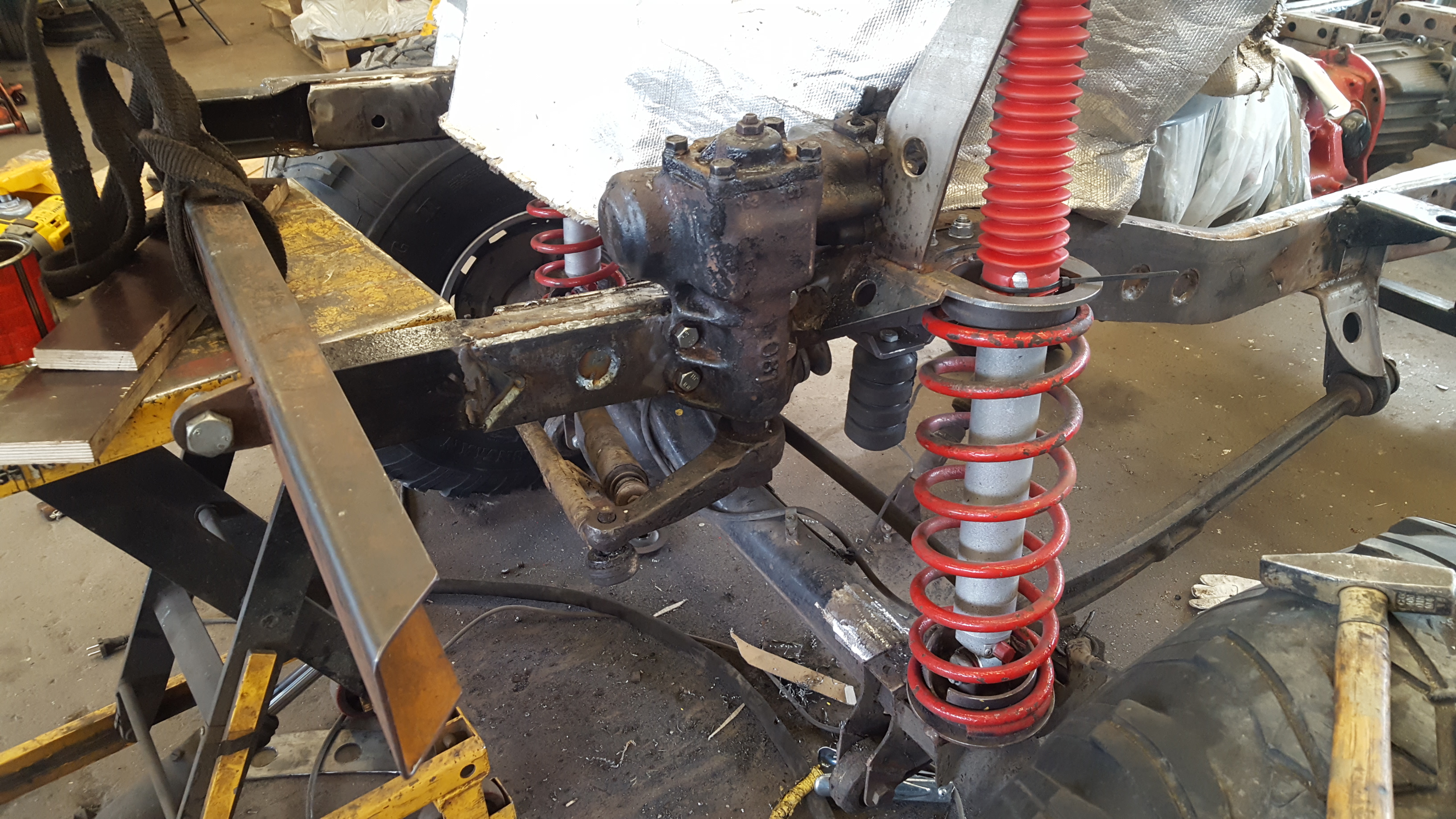

Þá er það afköst helgarinnar, kom stýrissnekkjuni fyrir og þverstífunni að framan
Innlegg: 2734
Re: willys í smíðum
Postfrá jongud » 02.maí 2017, 08:16
Eru þessi göt fyrir demparana upp úr efri gormafestingunum nokkuð of þröng?
Ég er að spá í hvort hliðar- og framhreyfingar á hásingunum verði til þess að dempararnir rekist utaní þar sem þeir koma upp úr efri gormafestingunni.
Valursmara
Innlegg: 41
Re: willys í smíðum
Postfrá Valursmara » 02.maí 2017, 09:32
jongud wrote:Eru þessi göt fyrir demparana upp úr efri gormafestingunum nokkuð of þröng?
A eftir að sjá hvort ég þurfi að taka úr götunum og gera þau hringlaga til að fa meira pláss framm og aftur, sé það þegar samslátturinn er komin a sinn stað og ég get farið að profa látann misfjaðra og þa sé eg hvað plássið verður i kringum demparan
