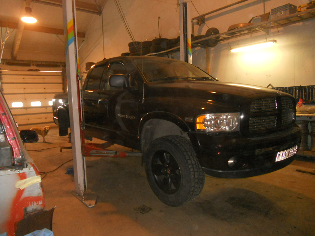

Jamm ekki er öll vitleysan eins og ekki batnar bílavalið hjá manni. Eignaðist í skiptibralli Dodge Ram 2003 5,7 Hemi leðurbíl 1500.KOm mér á óvart hversu gaman er að aka þessu og hvað hann er nettur í eyðslu miðað við kraft og stærð.Burðar og dráttargeta samkvæmt skoðunarvottorði er eins og í gömlum hilux þó svo þessi bíll hafi margfalda getu til að gera meira en gamall hilux.
Slatti sem þarf að gera að venju og verður þetta verkefni næstu daga eða vikur svo hægt sé að selja þetta með þokkalegri samvisku.Ég ætla að byrja á að skipta um afturfjaðrirnar og ryðbæta hjólbogana í skúffunni og laga lakkskemmd á toppi en þar var kominn lófastór skemmd í lakkið og líka er lakk að hlaupa upp á afturhlera neðst.Kíkja þarf á handbremsu en það er ekki sami hemlakraftur að aftan á hægra og vinstra hjóli og setja þarf nýjan kerrutengil og skipta um stýrisenda og fleira smotterí.

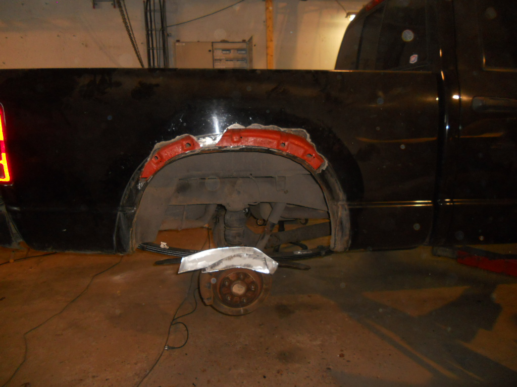

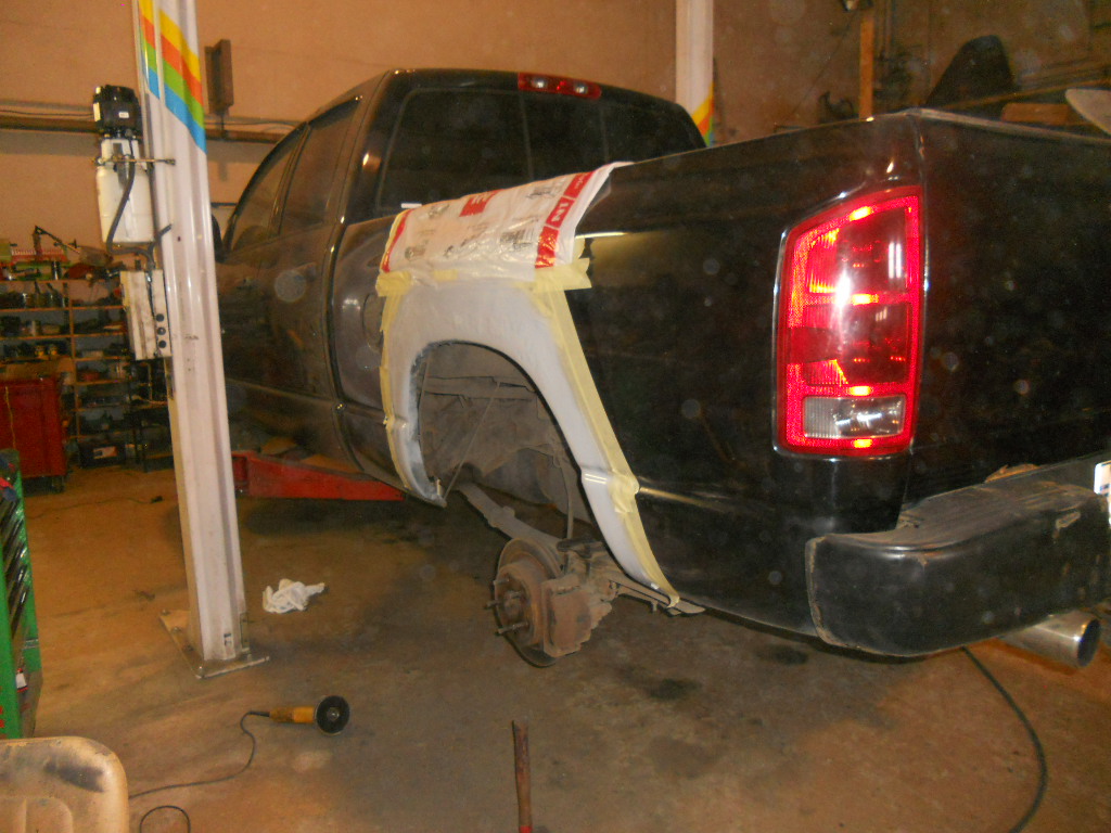

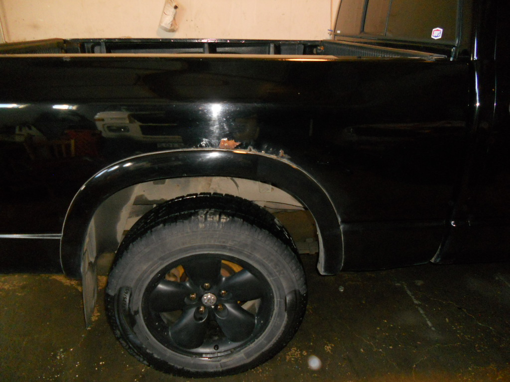

Postfrá sukkaturbo » 15.mar 2017, 17:33

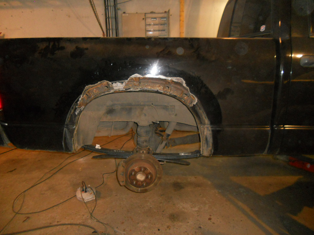

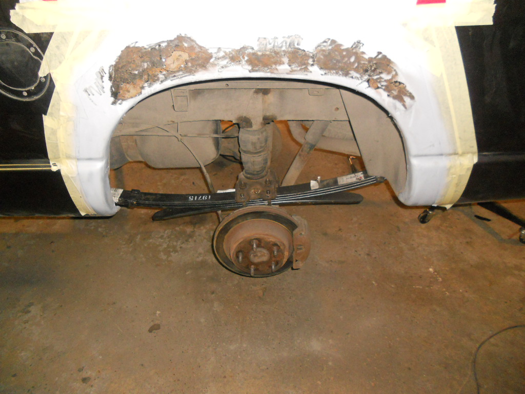

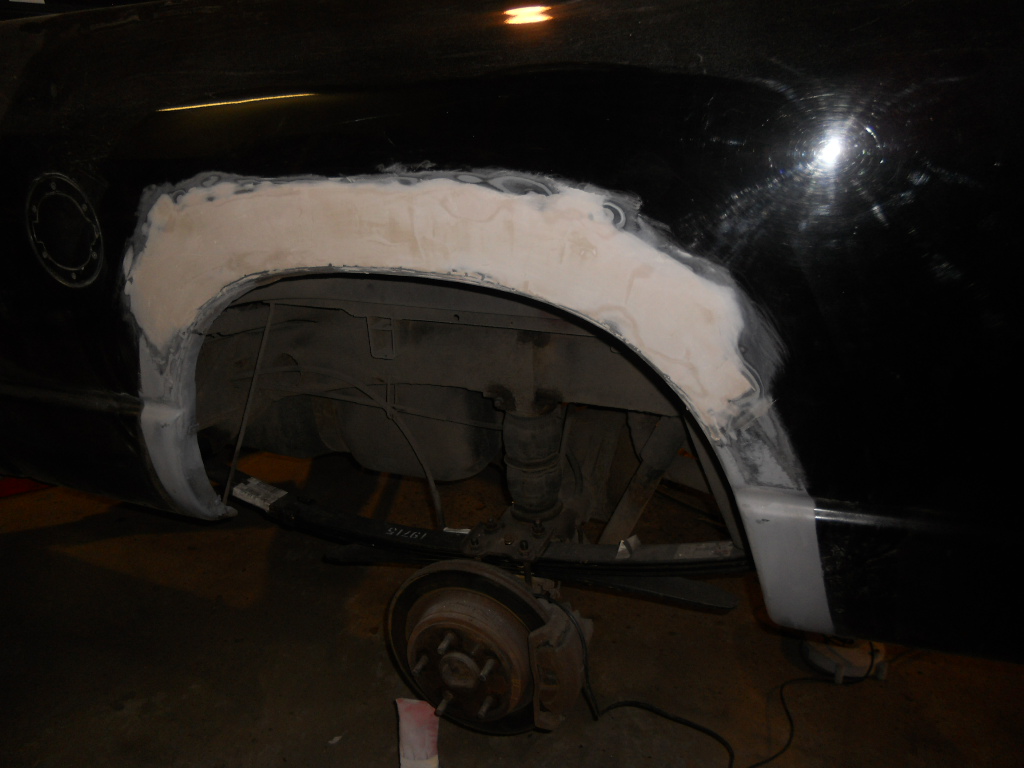

Jamm er svona að dunda mér í Raminum og er að klára að ryðbæta hann.Ryð er eingöngu í skúffuhjólbogunum og undir köntunum og þá ytrabyrðið sem var farið að þynnast eins og hárið á mér.Ryð er líka byrjað að myndast neðst í hleranum enn ekki gat ryðgað.
búið að skera ytrabyrðið.JPG (248.68 KiB) Viewed 4143 times
langt komið vinstramegin.JPG (249.84 KiB) Viewed 4143 times
búið að grunna og set bótina í á morgun 16.03.17.JPG (260.61 KiB) Viewed 4143 times

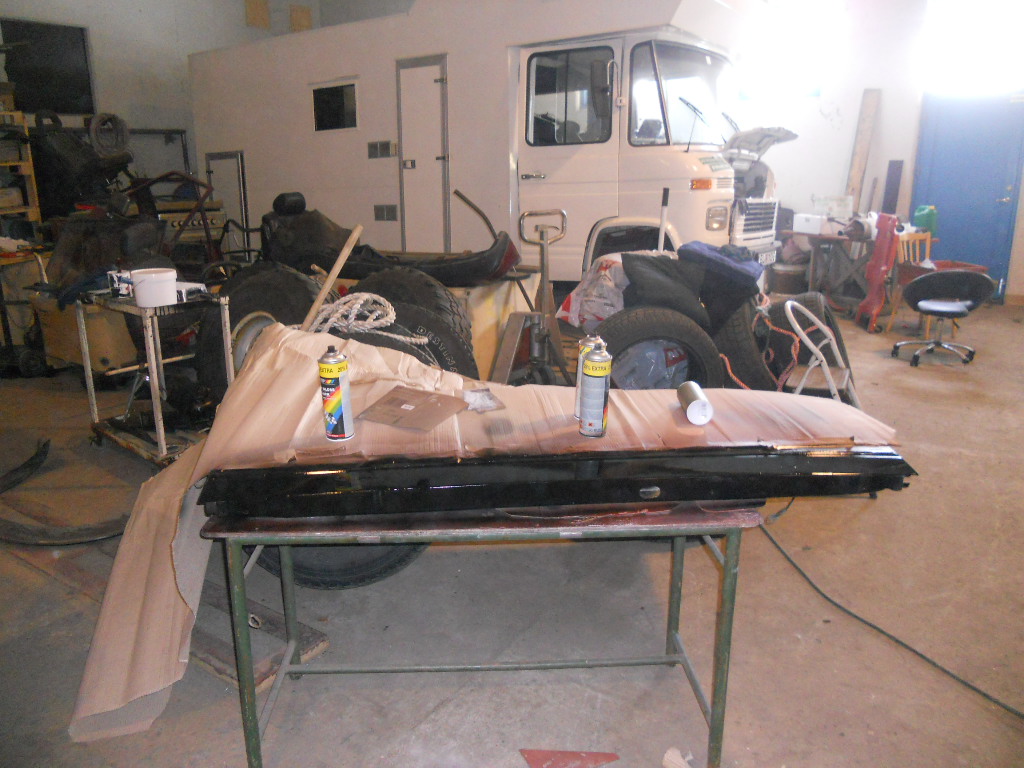

Re: Ram 5,7 Hemi 2003 verkefni

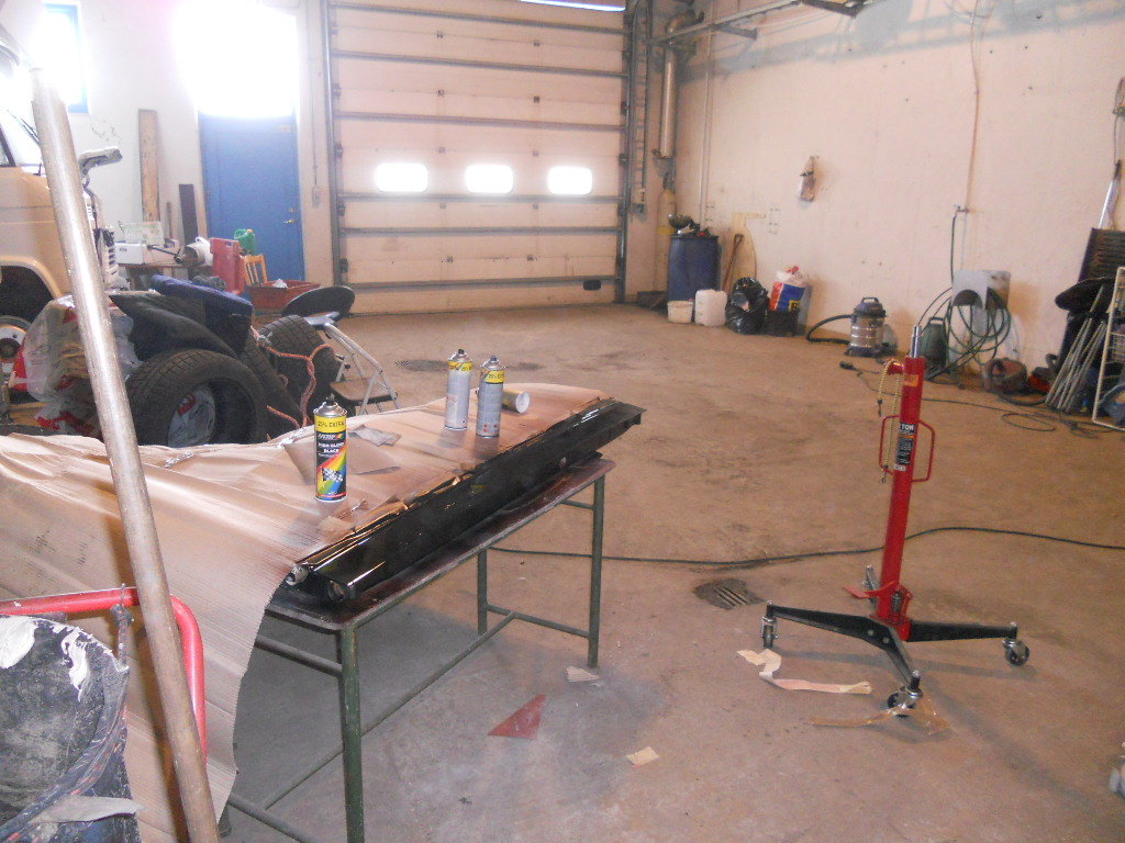

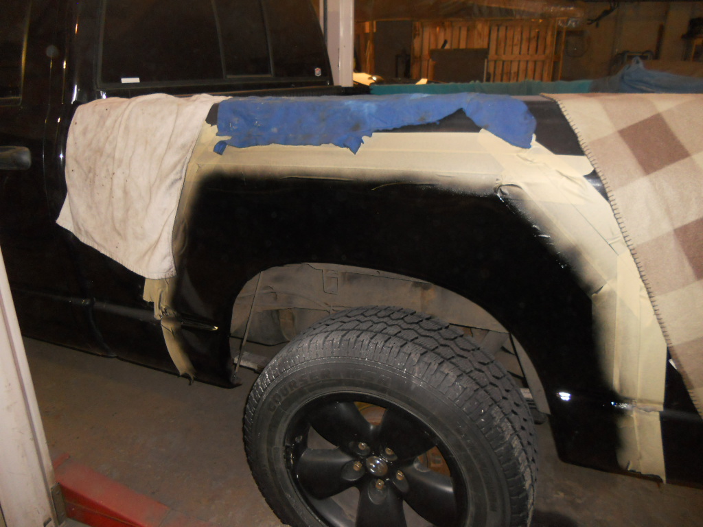

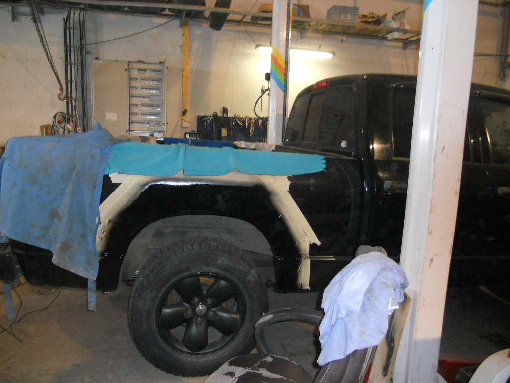

Postfrá sukkaturbo » 18.mar 2017, 15:27
Jamm búinn að grunna og mála hlerann og brettbogana.Ætti ekki að ryðga framar sett nýtt járn og menjað og grunnað og lakkað í bak og fyrir.

Rosaleg skemmdarverk svona lausir kantar sem nudda lakkið. Er svona á 90Cruisernum mínum og næstum eina ryðið í honum er útaf því. Arfavitlaus frágangur hjá framleiðendum.
