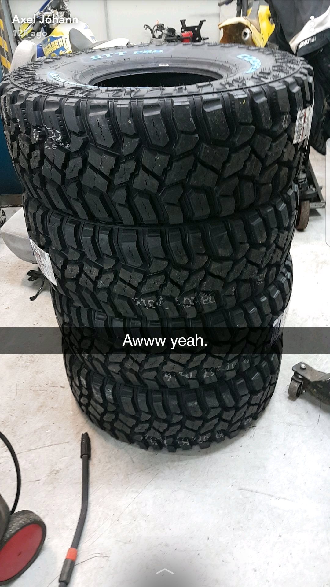

Var að fá dekk í hendurnar, pantað gegnum tyresdirect.is tók um 3 vikur að koma og frí heimkeyrsla innan höfuðborgarsvæðisins.
Cooper Discoverer STT PRO 35x12.50R15 framleidd í 18. Viku 2017, semsagt ekki gömul dekk eins og tíðkast hefur á topp verði hér á landi.
Fann hvergi dekk á betra verði hér heima miðað við merki, er mega sáttur.

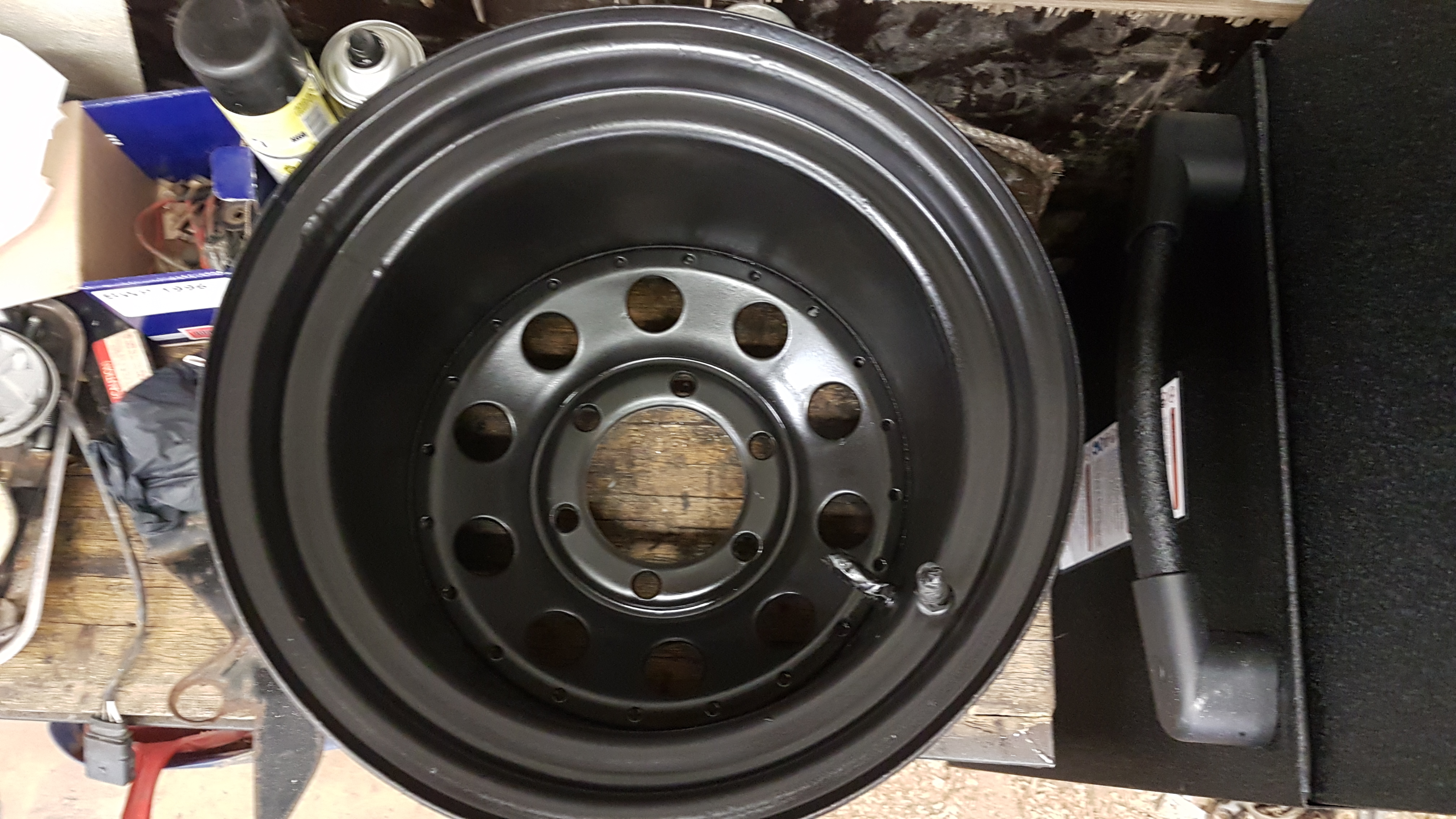

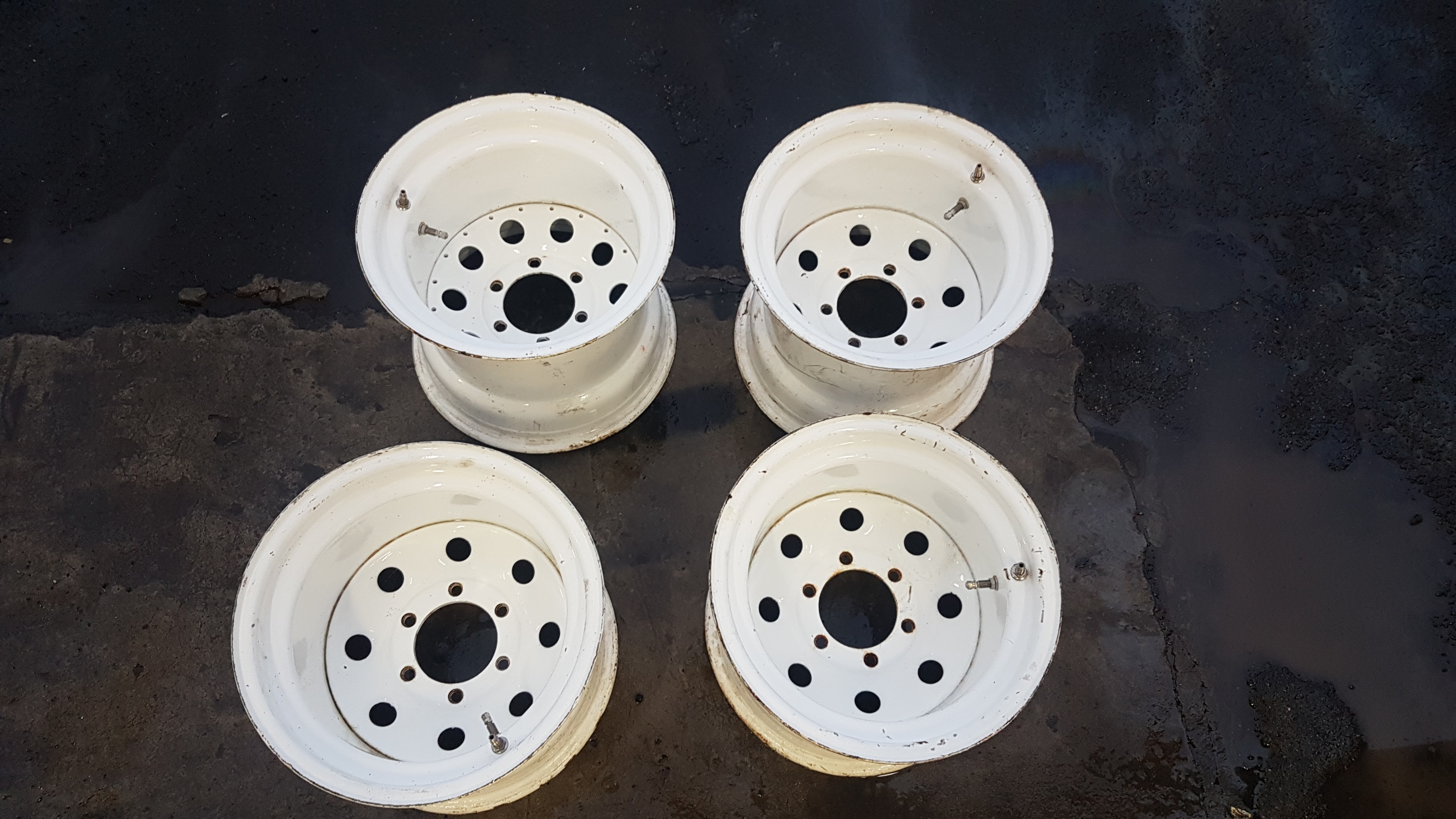

Jæja þá er ég kominn með 15x12" 2 ventla felgur með tvöfaldri miðju svo að nýju dekkin ættu að detta undir fljótlega, þarf bara að mála felgurnar fyrst.
Re: Musso 3.2 bensín á 35"
Posted: 04.nóv 2017, 22:44
frá Axel Jóhann
Aðeins betra svona, ein felga klár 3 eftir, svo bara umfelga og ballansera.
