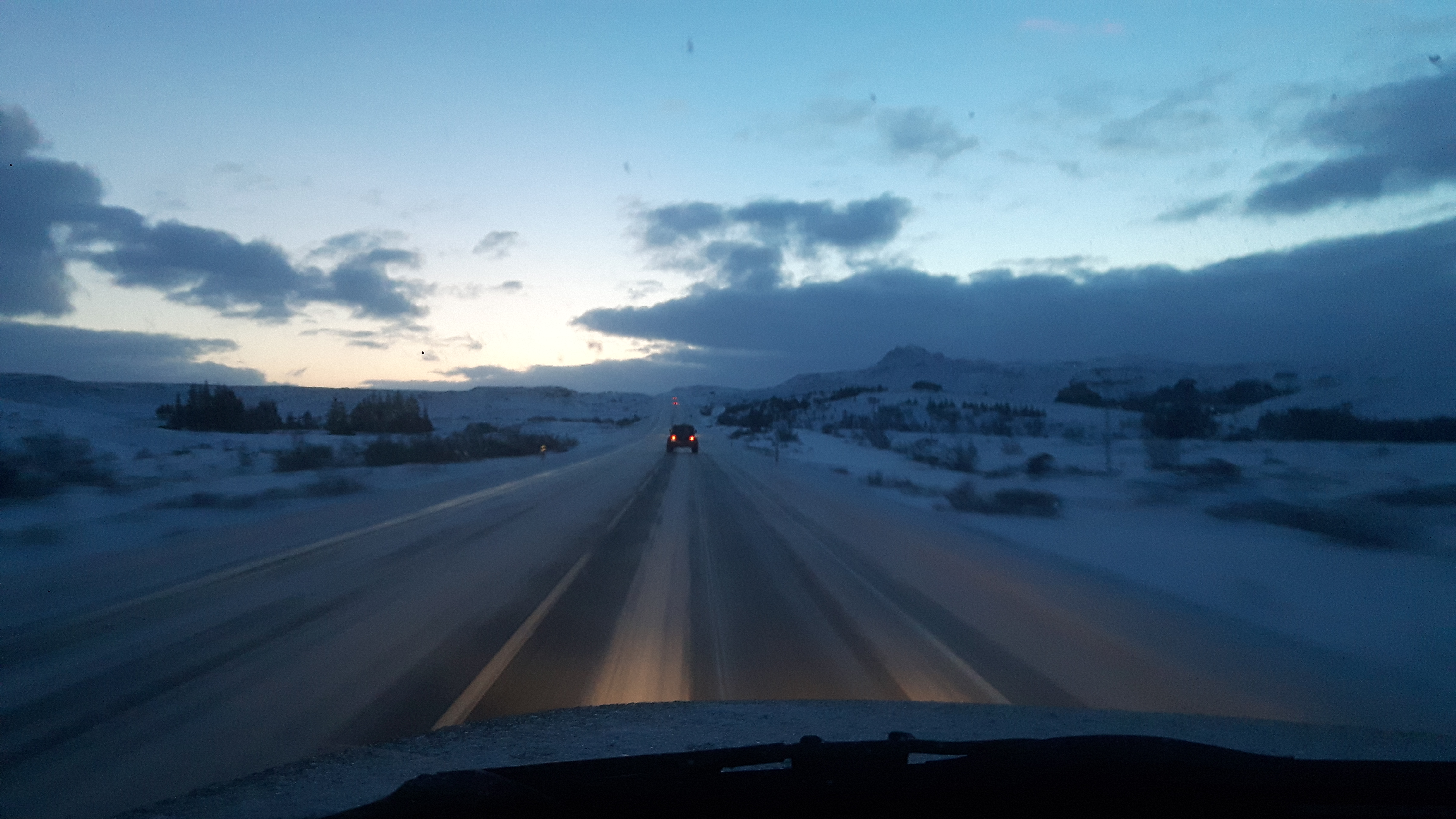

Eignaðist þennan um daginn
Musso 3.2 bensín 220hö sjálfskiptur á 35" dekkjum og alveg gjörsamlega stráheill bíll, ekki til ryð í grind eða öðru og allt saman virkar eins og það á að gera sem er oftast ekki í Musso á þessum aldri, hann er ekinn 211.000km og ber þess merki að hafa alltaf fengið gott viðhald og verið hugsað um hann.
Þetta er fyrsti jeppinn minn á svona "stórum" dekkjum en það var farið í fyrstu jeppaferðina ì snjó núna í gær 2. Í jólum og þar stóð hann sig ótrúlega vel miðað við opin drif og litla reynslu af snjókeyrslu af minni hálfu, en hann fór að drífa vel þegar dekkin voru komin niðrí 5 pund, þó vildi ég hafa læsingu að aftan allavega og loftdælu en það er bara á todo listanum.

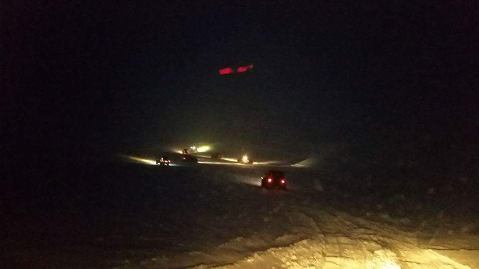

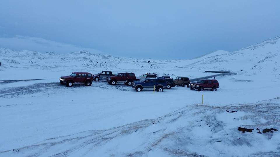

Við byrjuðum 4 saman og fórum uppá hellisheiði og keyrðum 1000 vatna leiðina og vorum greinilega fyrstir á staðinn því það voru engin för og búiðað snjóa ansi mikið kvöldið áður, þetta átti bara að vera smá skreppur en það endaði í því að við vorum frá kl 10 um morgunin og vorum ekki að koma í bæinn aftur fyrr en um hálf 7.
Það bættust líka alltag við fleiri bílar af öllum stærðum og gerðum og í restina held ég að það hafi verið örugglega um 15 bílar, allt frá 33" L200 pickup í 46" Ford og Land Cruiser þetta var allavega hrikalega gaman og alveg bókað mál að maður heldur áfram í þessu.
Allavega hér koma nokkrar myndir af bílnum og leikaraskap.

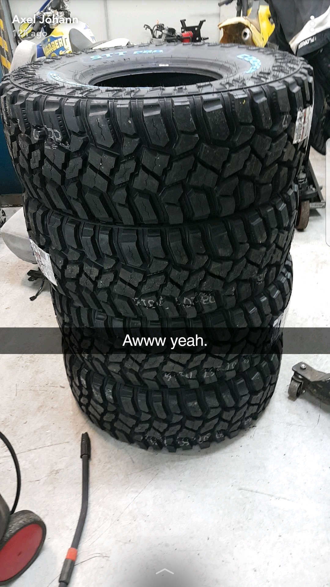

Var að fá dekk í hendurnar, pantað gegnum tyresdirect.is tók um 3 vikur að koma og frí heimkeyrsla innan höfuðborgarsvæðisins.
Cooper Discoverer STT PRO 35x12.50R15 framleidd í 18. Viku 2017, semsagt ekki gömul dekk eins og tíðkast hefur á topp verði hér á landi.
Fann hvergi dekk á betra verði hér heima miðað við merki, er mega sáttur.
