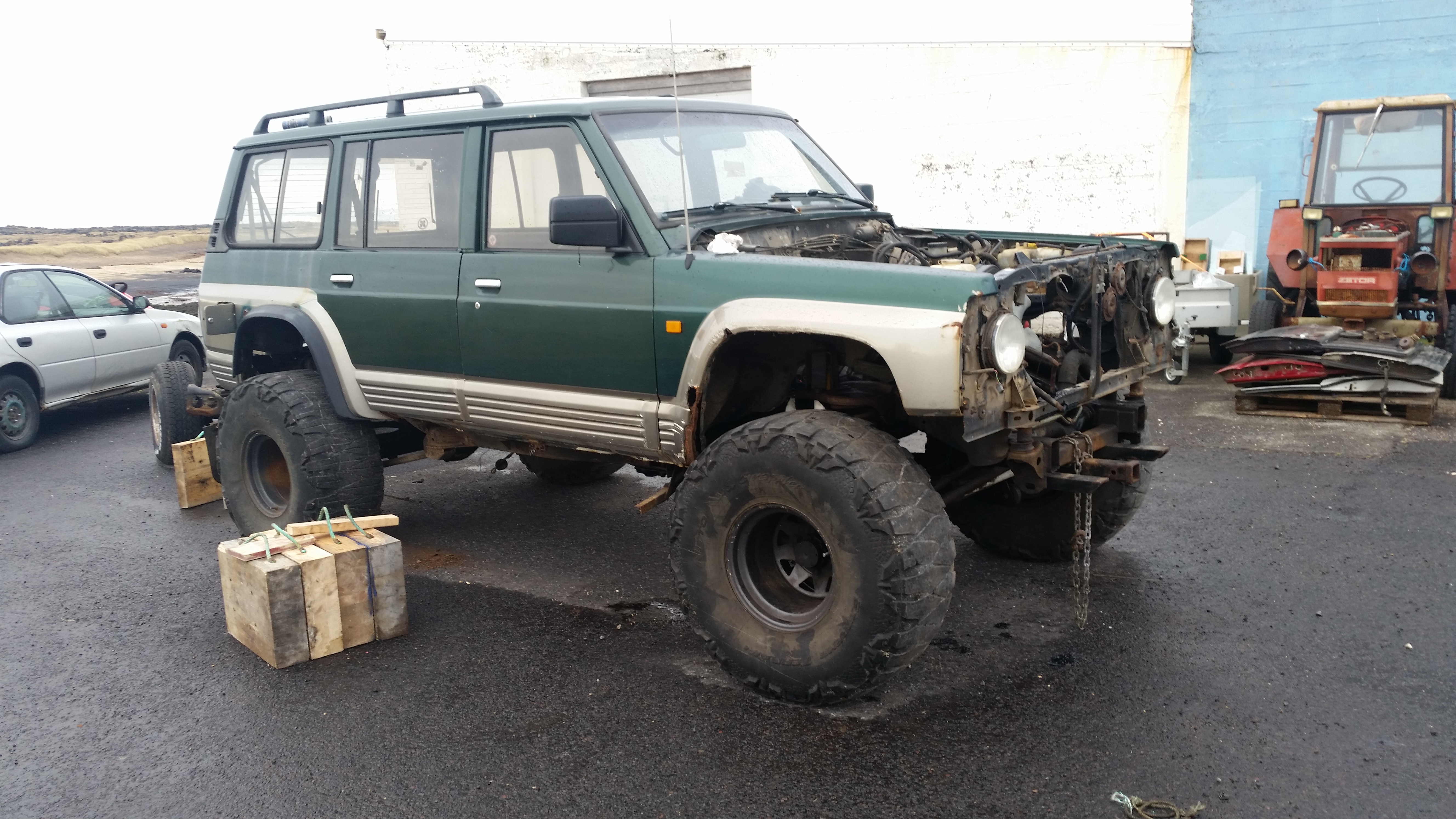

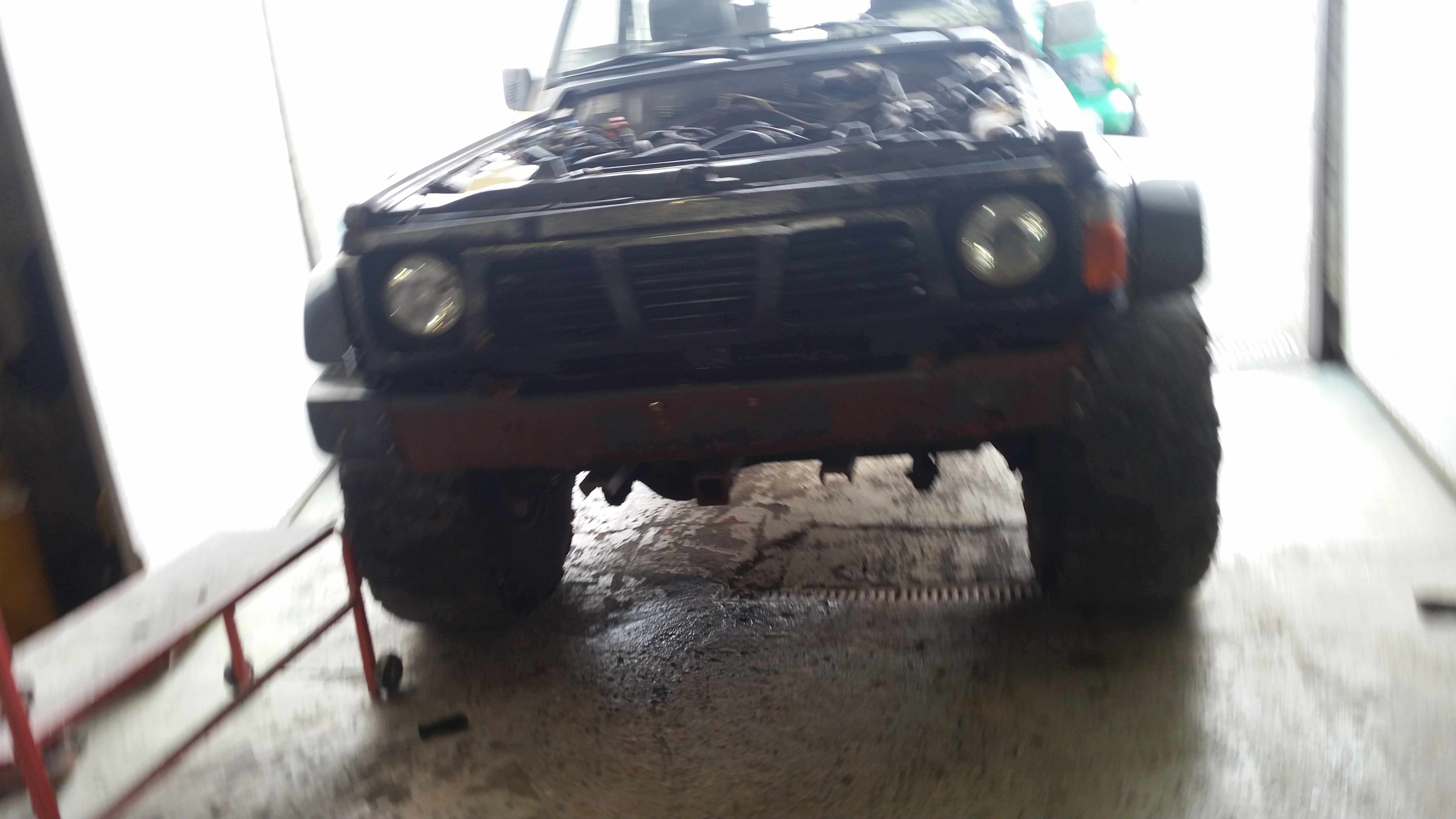

- þetta er boddyið sem ég ætla að nota
- 20161001_115943.jpg (5.56 MiB) Viewed 20486 times
- þetta er bíllinn. boddy ónýtt af riði
- 20161001_115941.jpg (6.01 MiB) Viewed 20486 times

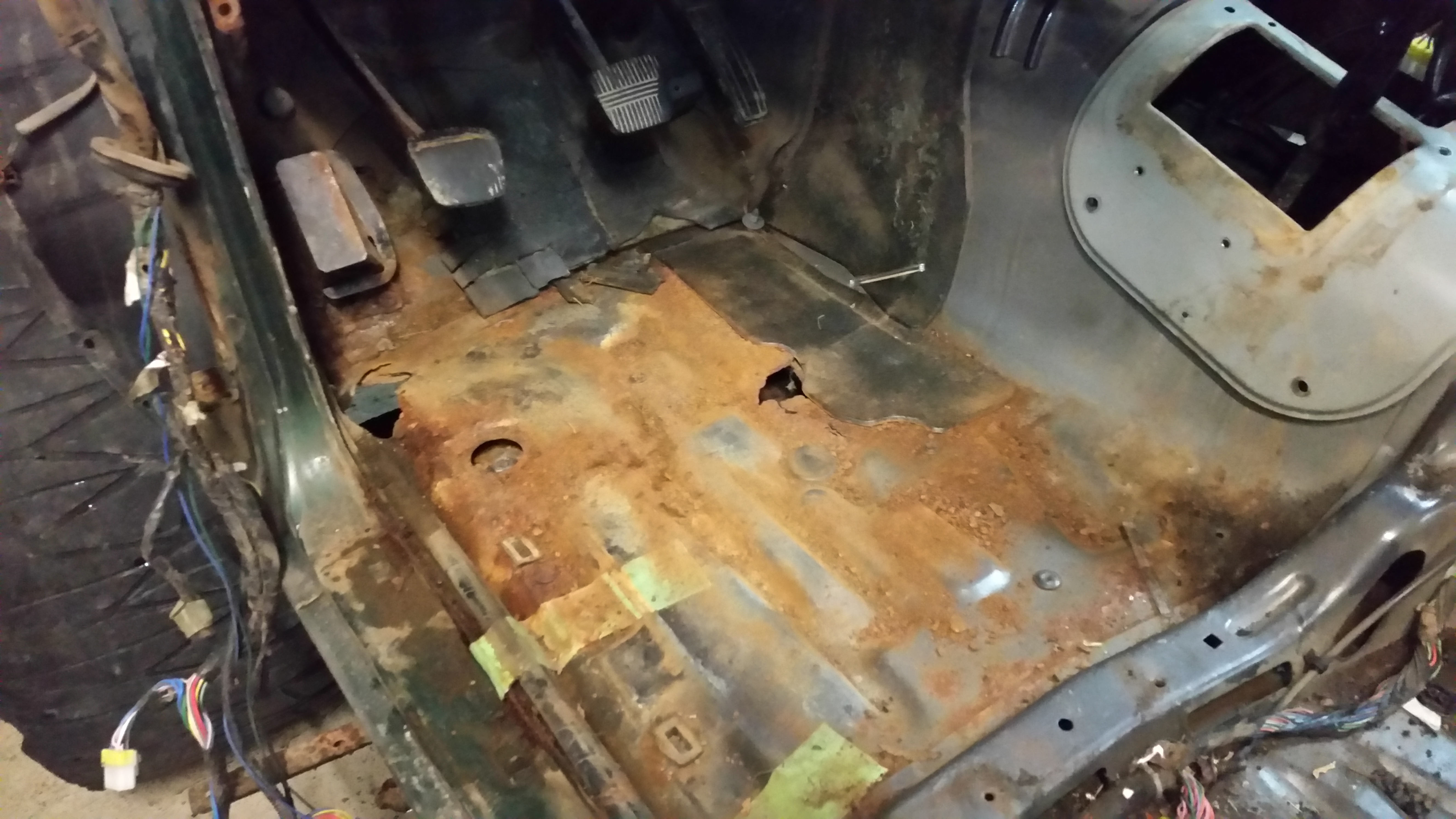

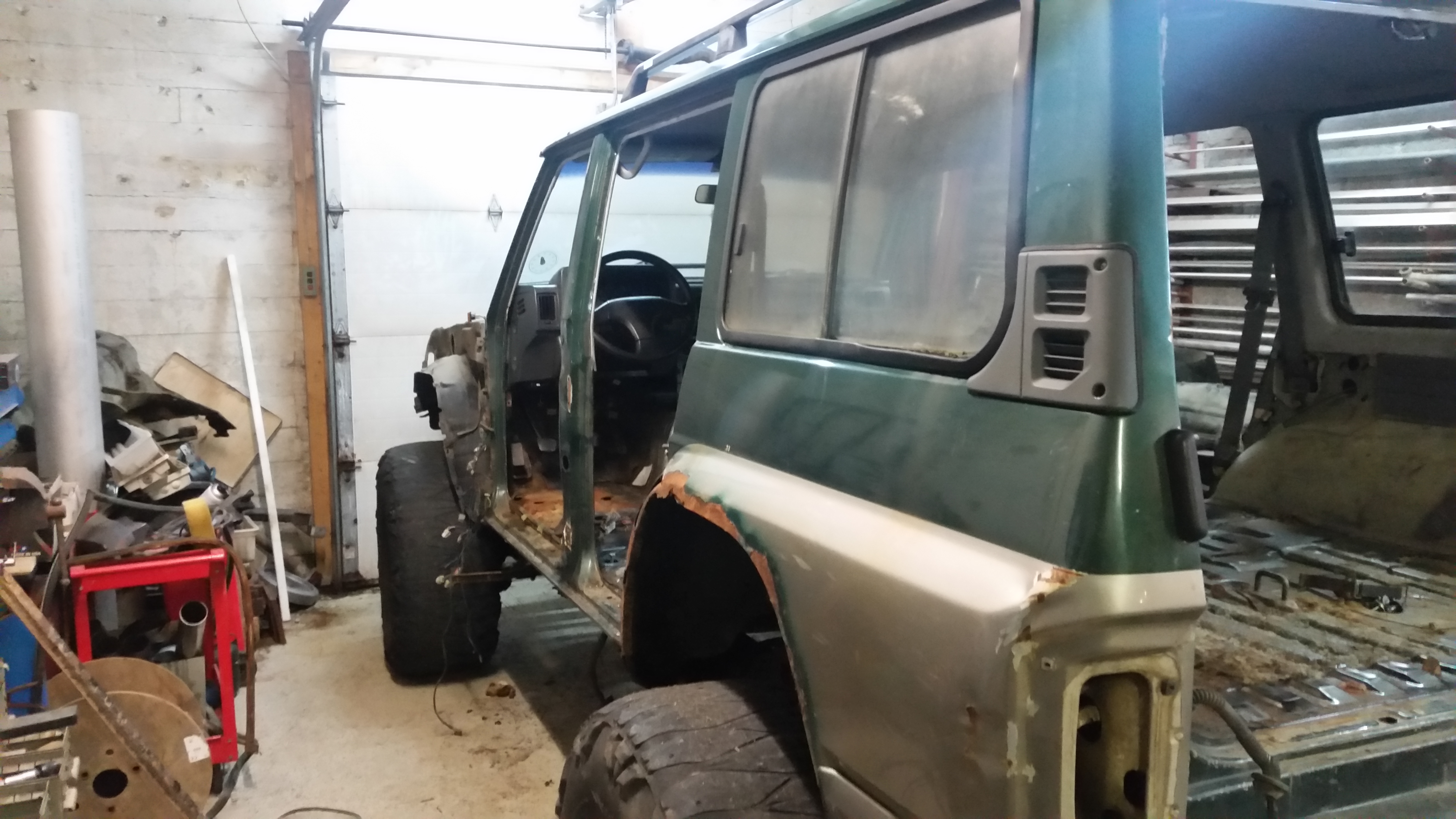

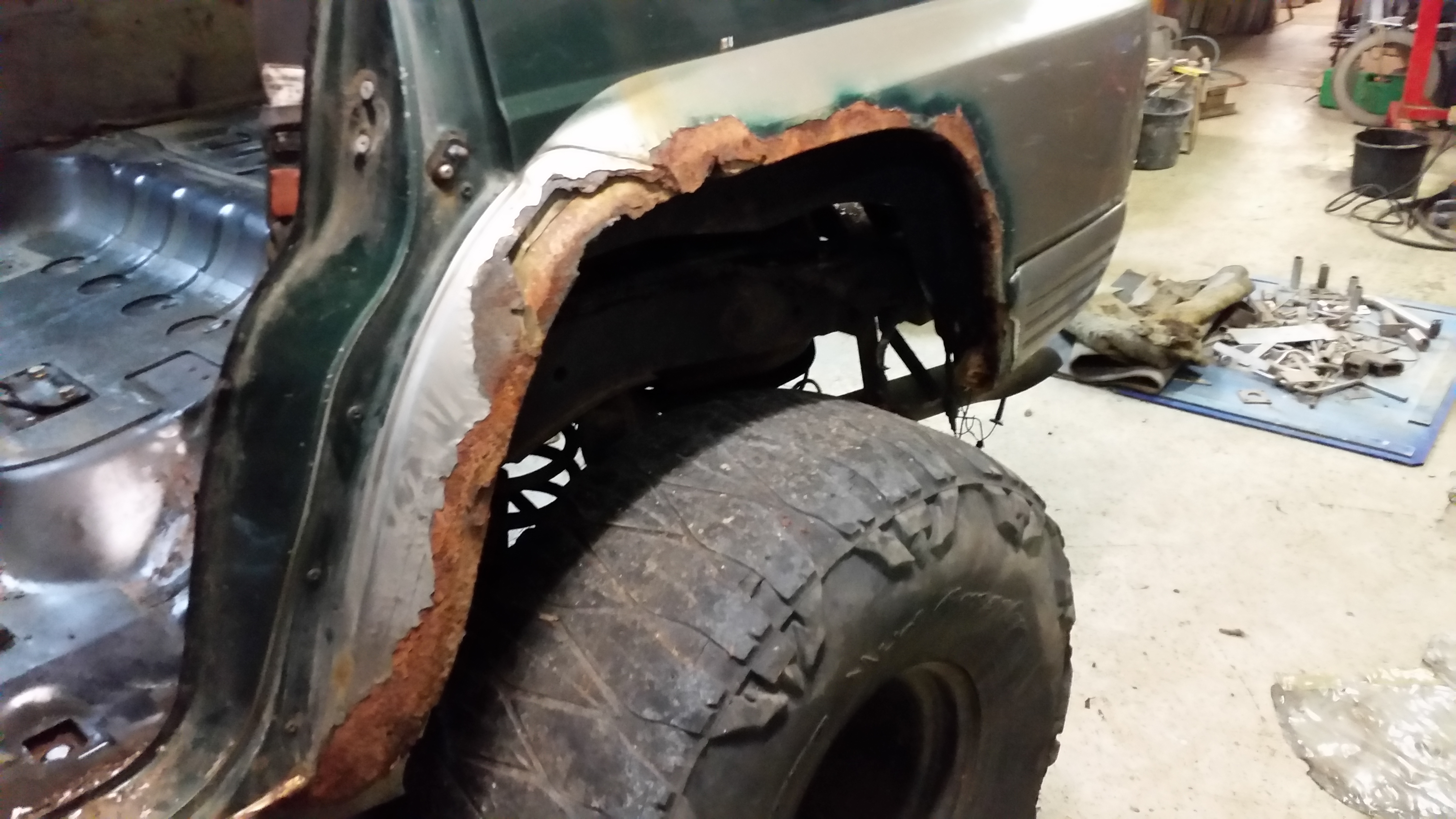

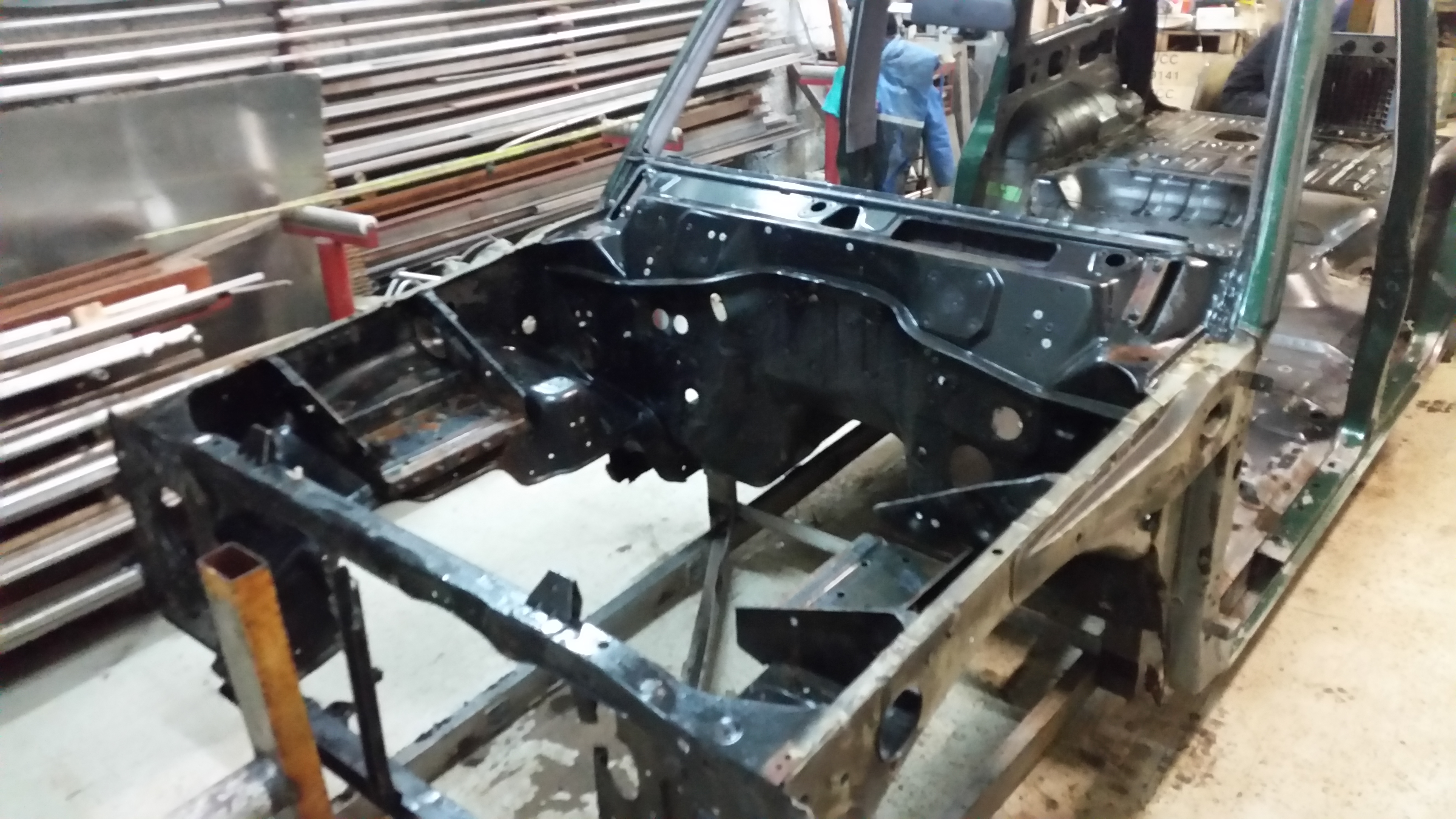

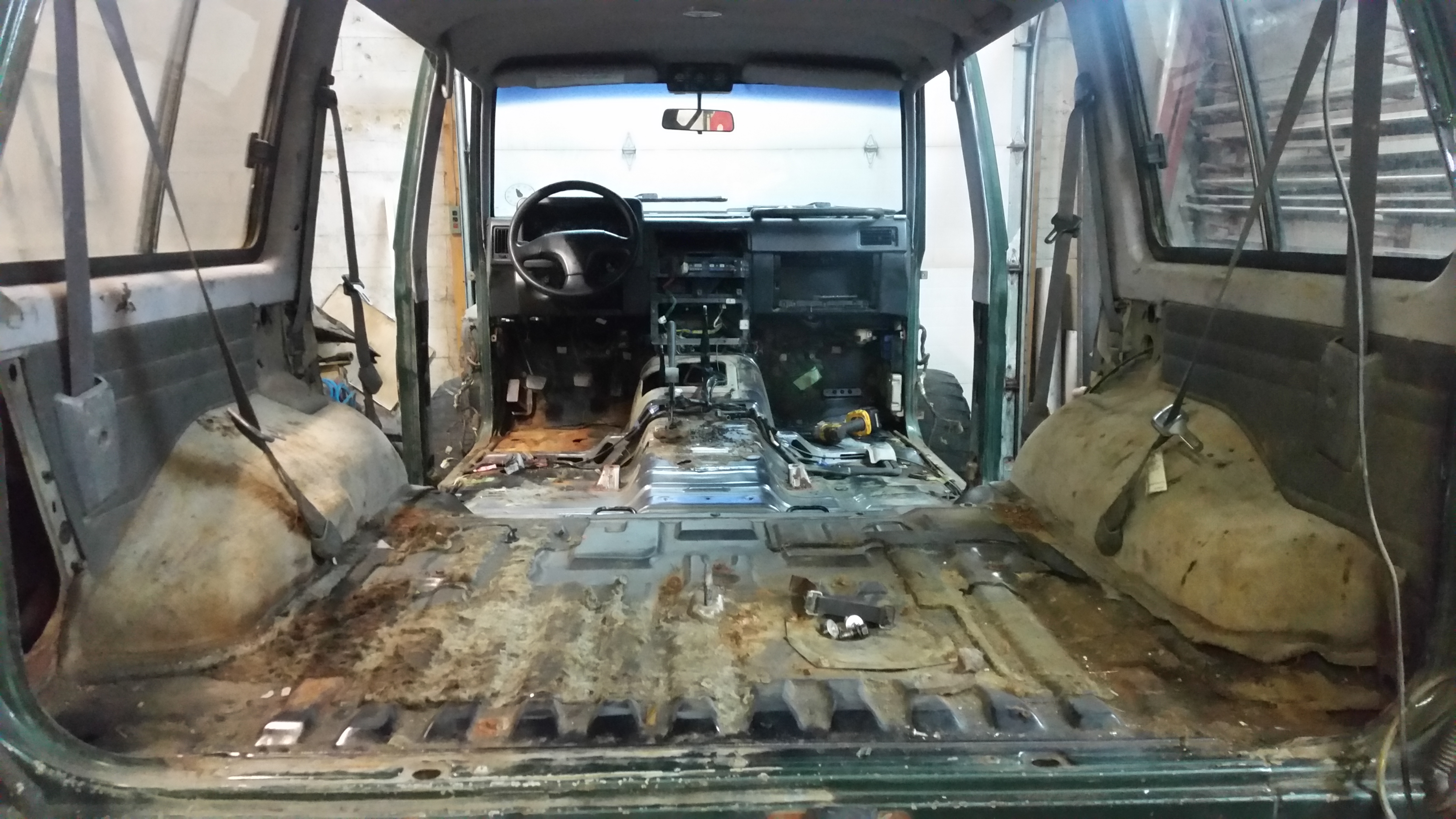

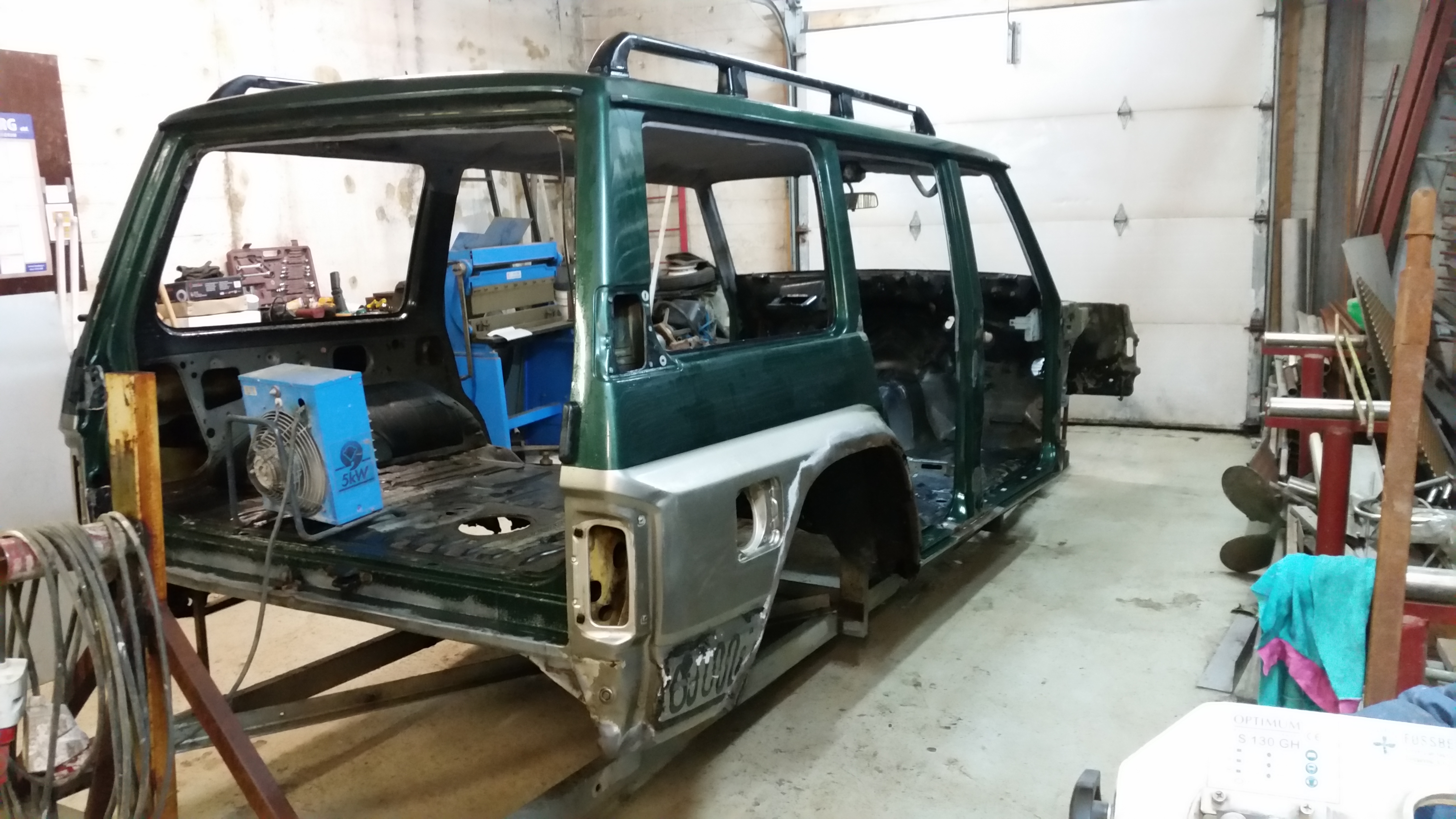

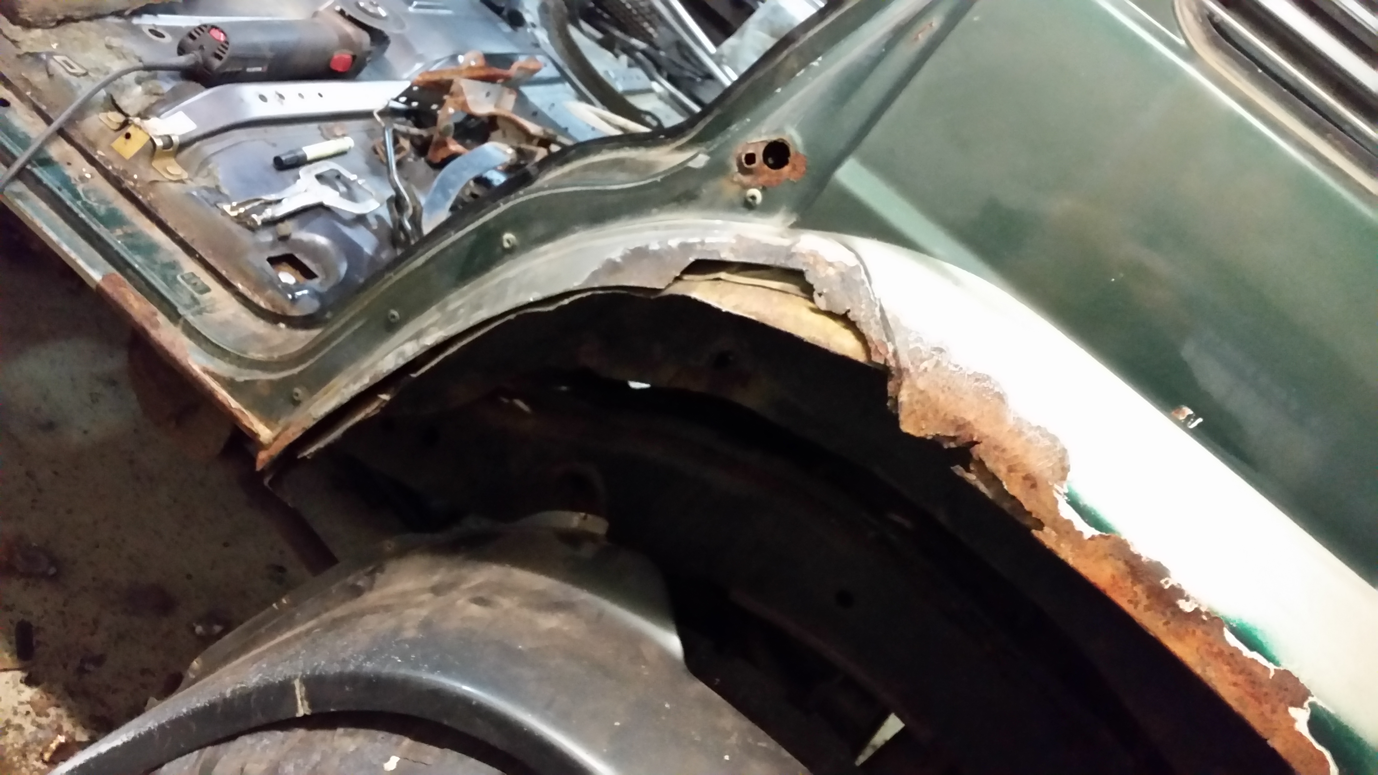

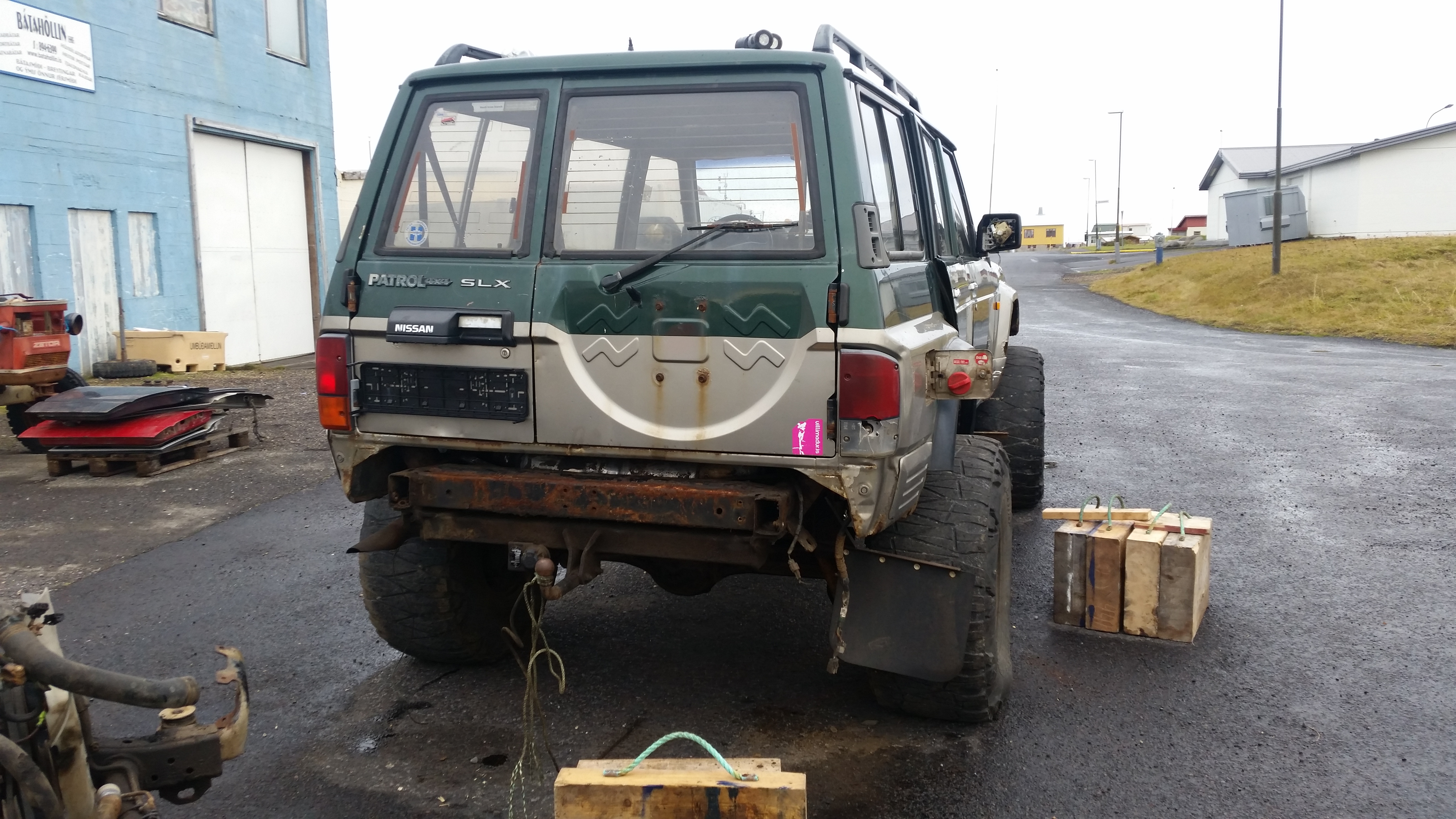

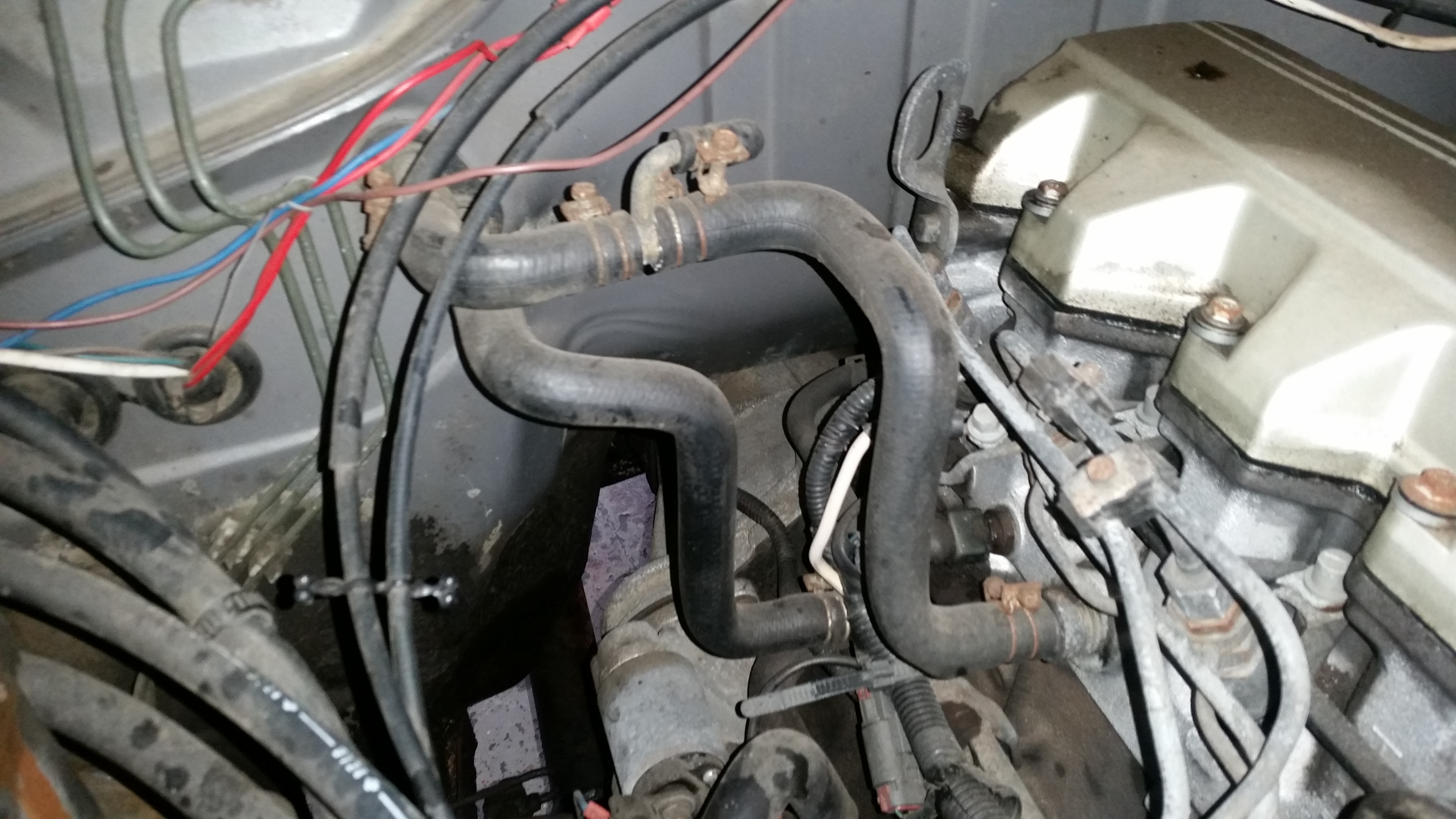

Ég er búinn að taka boddyið af grindinni sem er breytt og ætla að taka allt sem hægt er að hirða úr boddyinu og síðan henda því. því næst er að taka boddyið af þessum óbreytta máta á grindina og skera úr fyrir dekkjunum og máta brettakantana á. hreynsa allt rið úr og sprauta.
hafa menn einhvað verið að hækka boddyin á patrol? myndi ég græða einhvað á því að setja undir boddy 2"?
nokkrar myndir sem ég tók þegar ég var að rífa boddyið af.

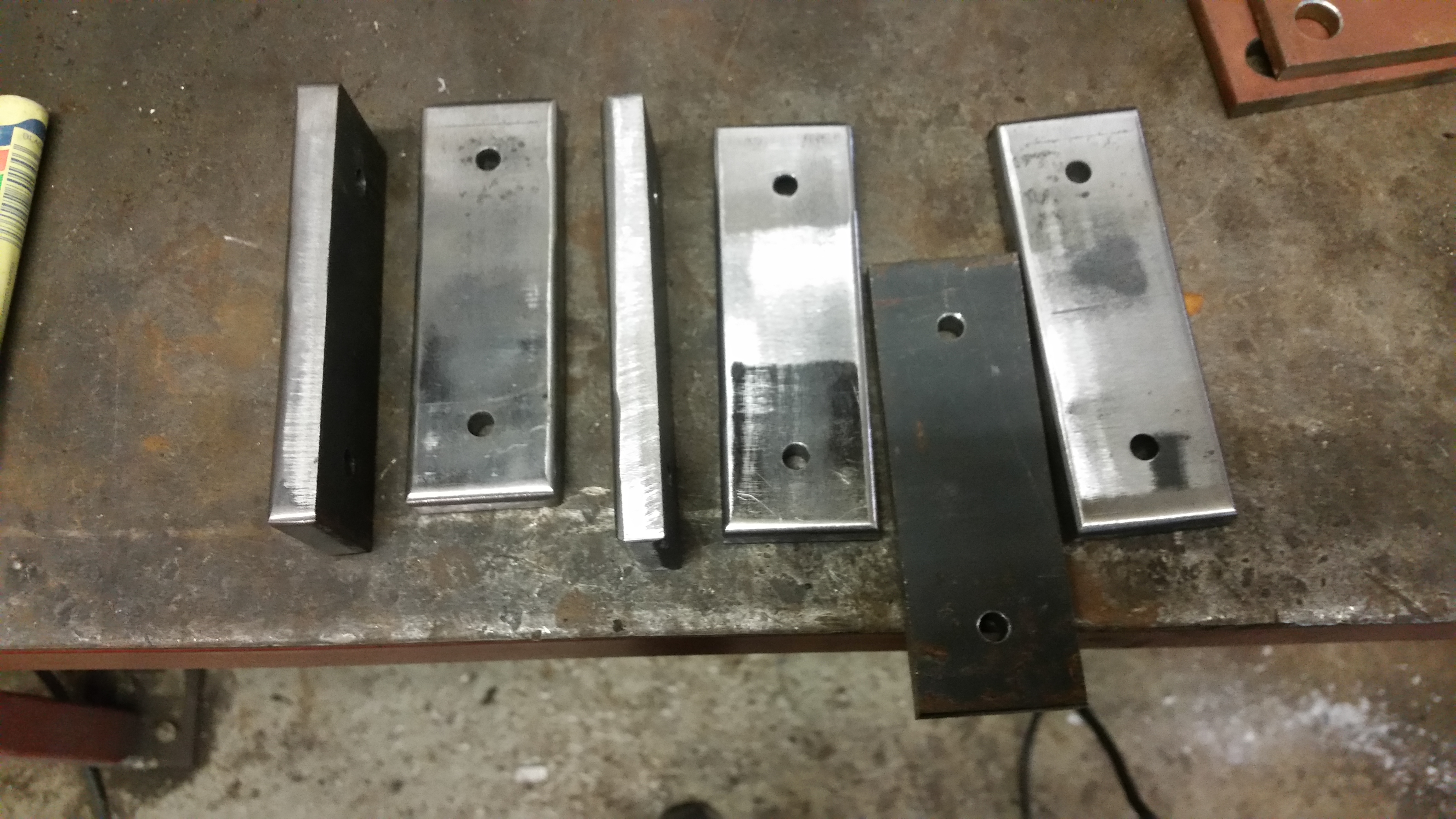

Takk fyrir þetta! Ég á 2" stál klossa til að setja á milki.. held að þeir dugi í þetta. Er þörf á 44" undir þennan bíl? Kemst hann ekki flest þó hann sé bara á 38"?

Jæja þá er aðeins búið að brasa í þessum um helgina. Boddyið tekið af þeim óbreytta og mátað á breyttu grindina með 2" upphækkun á boddy.
Skar gömlu stigbretta festingarnar af grindinni og ætla að sjóða á grindina þykkingu utaná og snitta í það og smíða festingar fyrir stigbrettin og bolta þær á. Og allt sett í galvanseringu. Ætla mèr síðan að smíða nyja stuðara á bílinn.
Svo er þarna mynd af læsingunni í framhásingu og er èg að spá í hvernig þetta sé útbúið. Var smíðað af rennismið í hafnarfyrði var mér sagt

Jæja það var haldið dáldið áfram með hann um helgina. það var allt rifið úr honum að innan hurðar teknar af og allar rúður úr. Enþá smotterí eftir að taka af boddyinu til að fara riðbæta. ætla mér að velta gamla boddyinu við og smíða undir það grind til þess að búa til veltibúkka sem ég síðan set þetta boddy á. Fann smá rið hér og þar sem þarf að skera ur og sjóða í. læt nokkrar myndir fylgja

Enn heldur fjörið áfram. Kláraði að smíða veltigrind undir boddyið og það virkar svona líka vel. Kláraði að rífa allt úr boddyinu þreif það og byrjaði að sandblása. þó er enn svolítið eftir í því þar sem það kom rigning síðast og ekki var hægt að klára.

svarti sambo
- Innlegg: 1275
- Skráður: 15.okt 2013, 19:45
- Bíltegund: F350 38,5"
- Staðsetning: Ólafsvík
Re: Patrol Y60 38" á leið í uppgerð
Það væri hagt að halda að þú værir að fara að gera trefjamót utan um hann. :-)
Fer það á þrjóskunni
