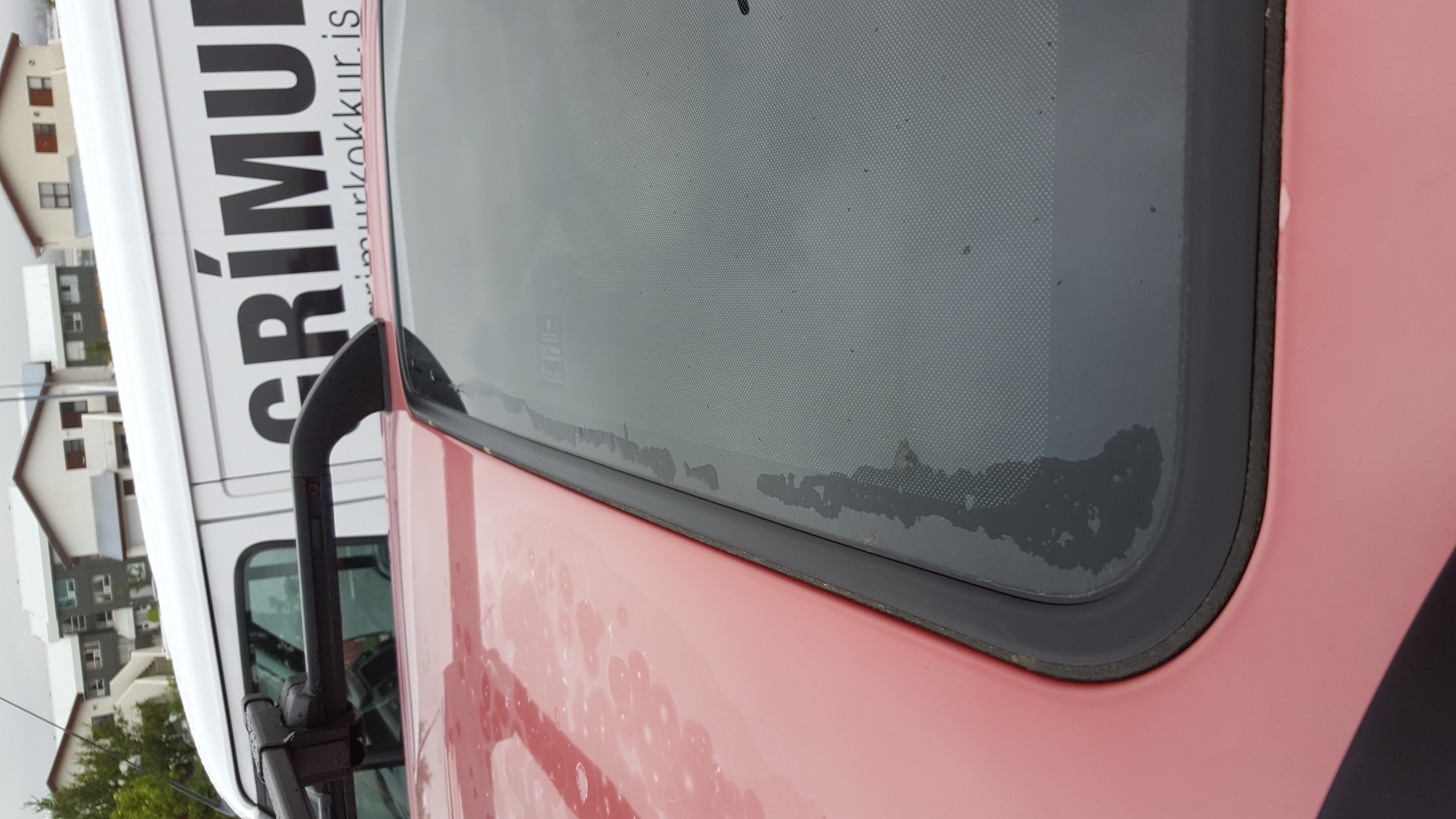

Ég er að lenda í að það er að leka úr þakinu hjá mér og ég er ekki að átta mig á hvar það kemur inn.
Farþegamegin að aftan lekur stundum jafnvel þó hann standi bara.

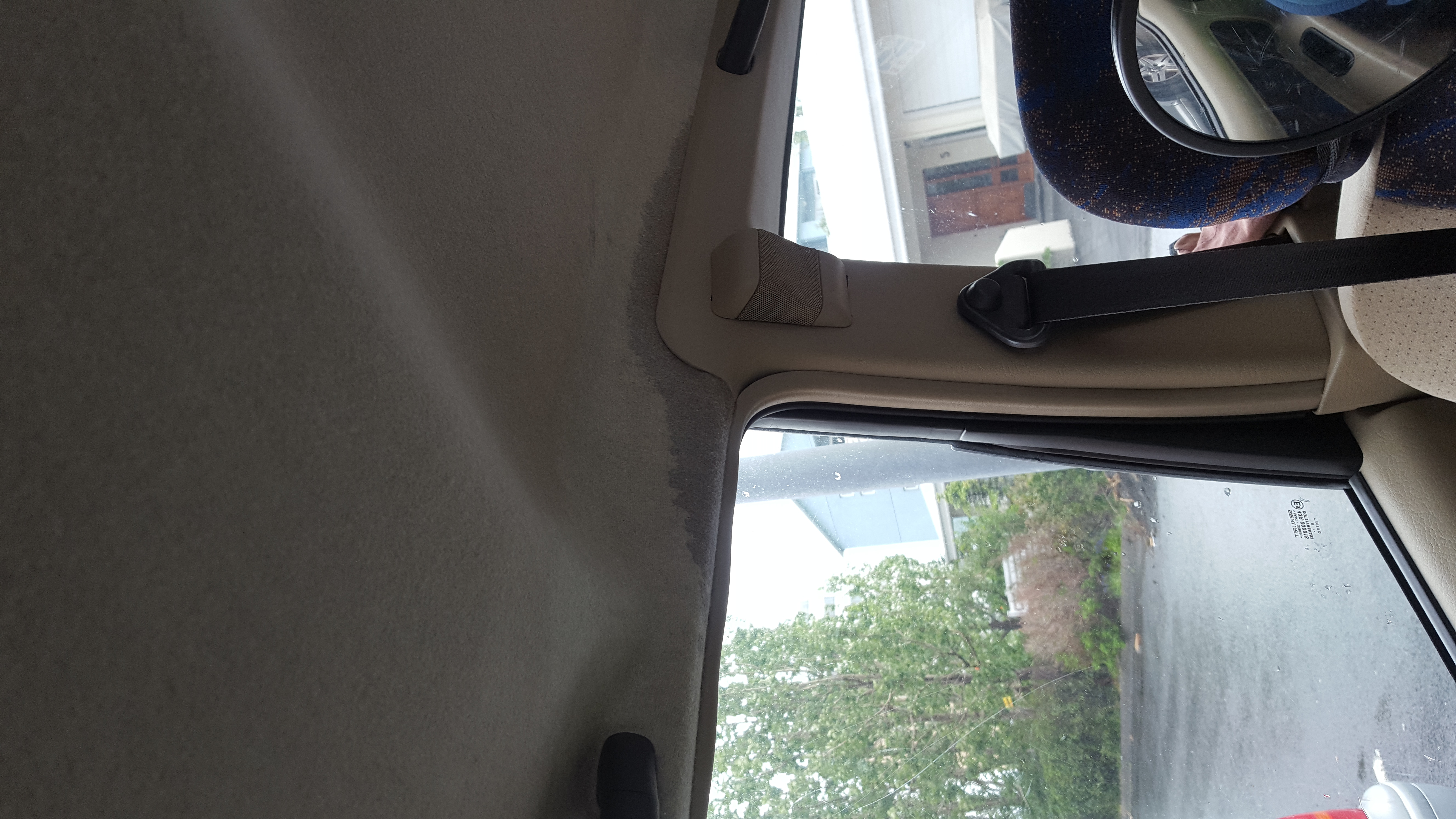

Svo hefur líka lekið hér niður líka.
Mynd2

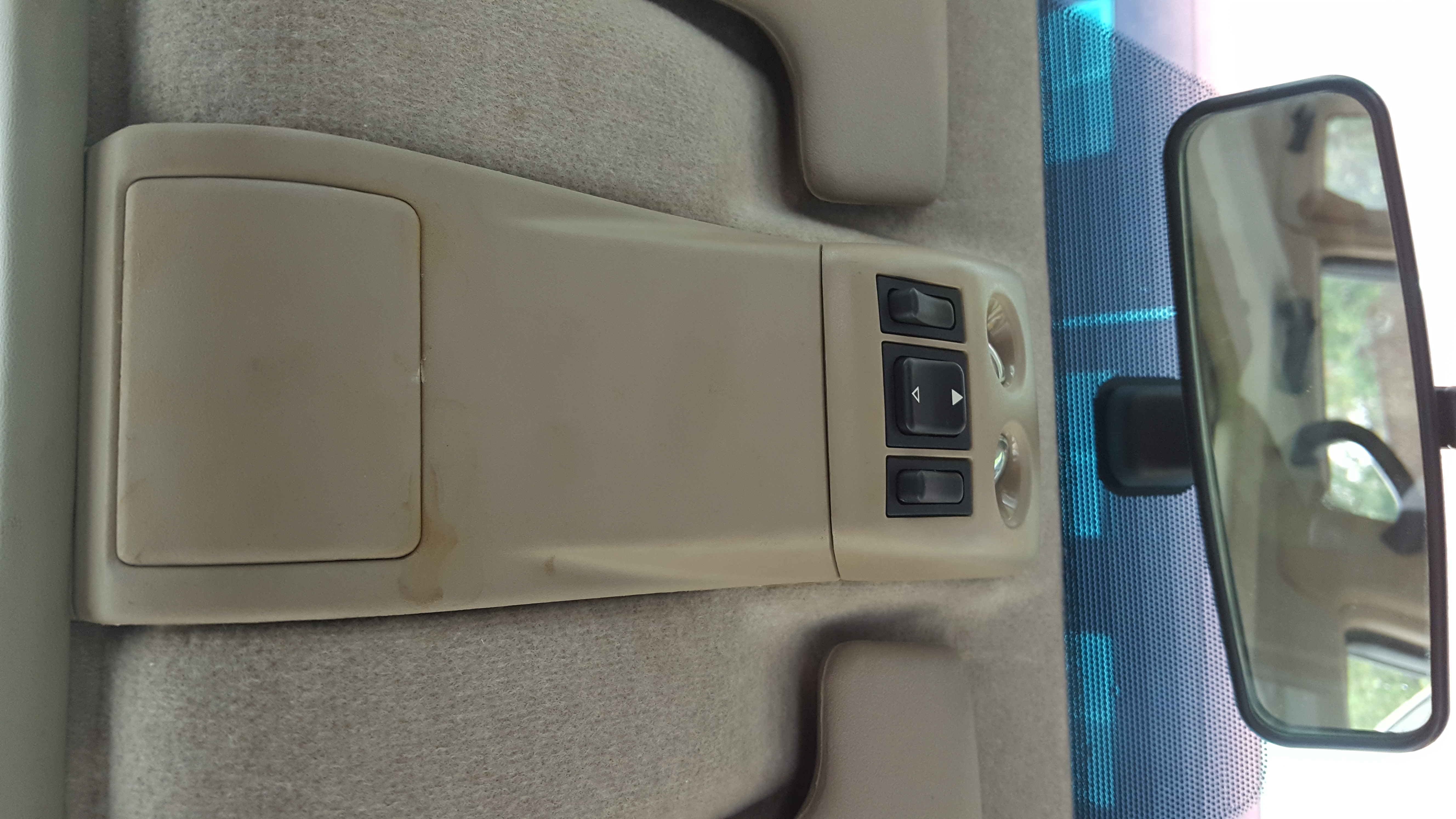

Það er ekkert sérstakt ryð á toppnum, ég lét skipta um framrúðu hjá viðurkenndum aðila í janúar en það var ryðtaumur hjá topplúgutökkunum (mynd 2) áður en það var gert (þegar ég keypti hann).

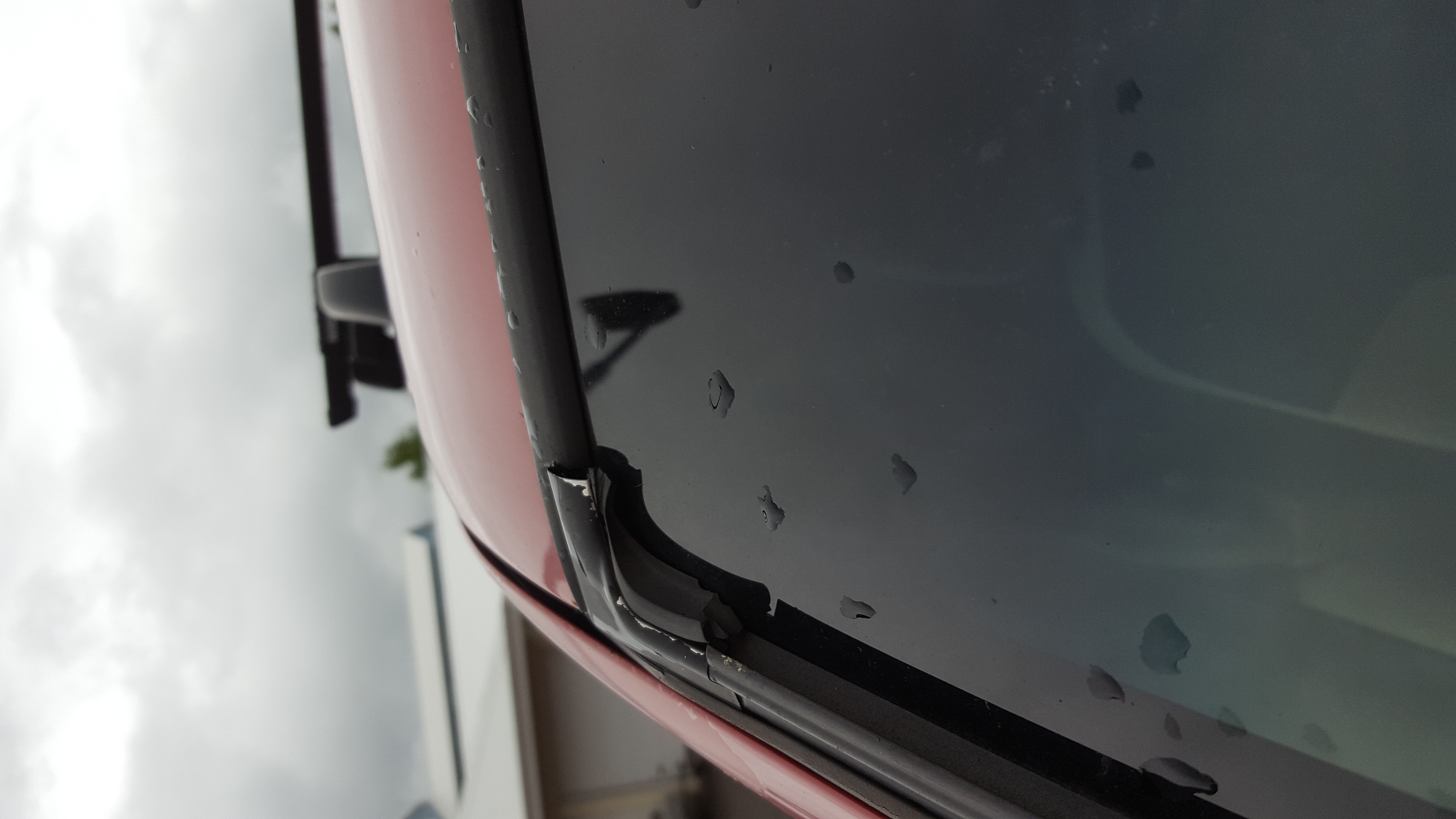

Datt helst í hug topplúgan, framrúðusamskeyti eða hjá þakbogum. Hvar annarsstaðar ætti að geta lekið í þakið?

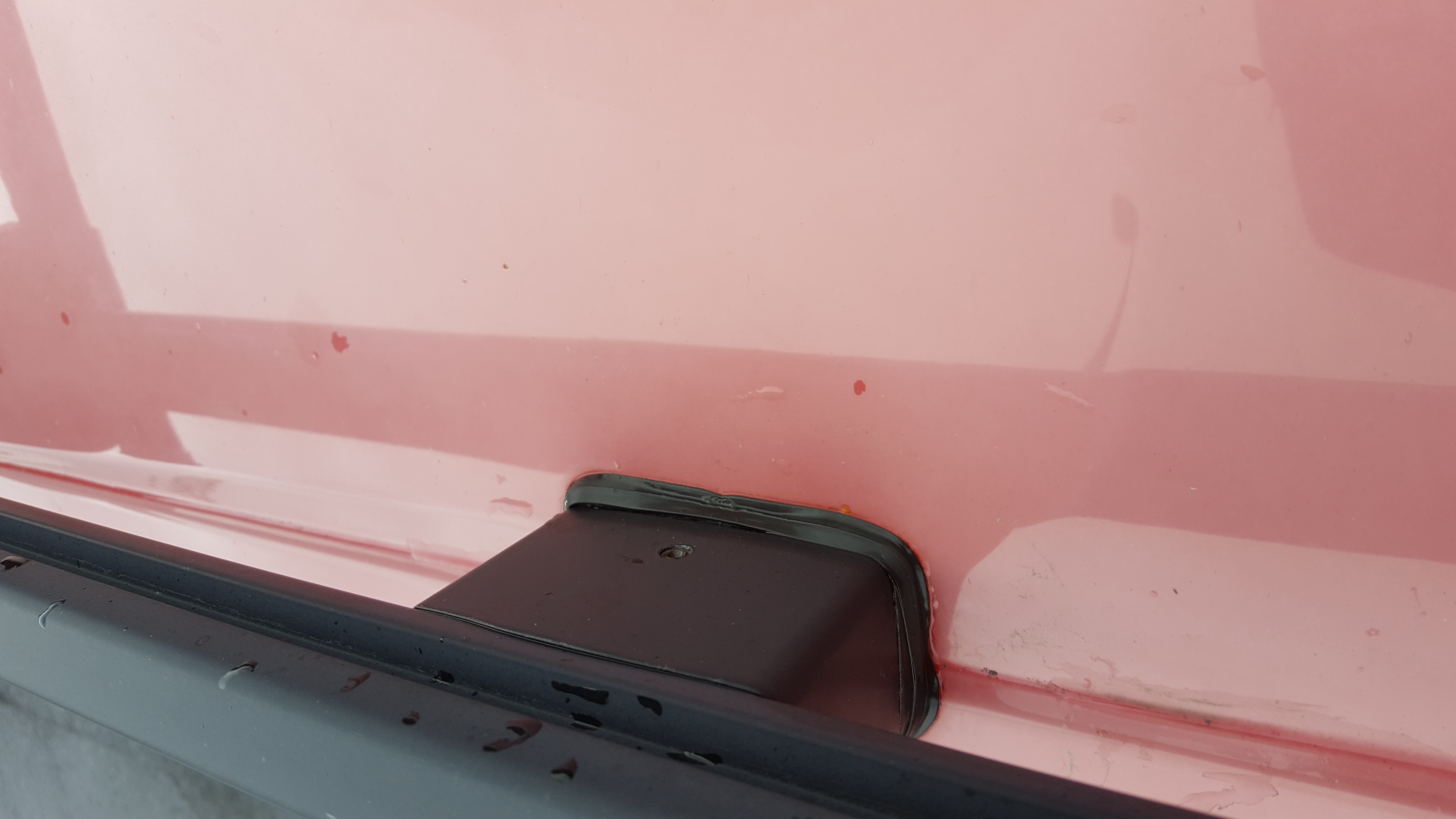

Hverslags skítahönnun er þetta eiginlega? Það liggur vatn við þakbogafestingarnar! Mig grunar sterklega að þar sé vandinn.

virka niðurföllin við topplúguna?

Ef bílnum vsr breytt hja jeppasport er lýklegt að affalið fyrir topplúguna sé stýflað

terrano sem èg àtti tók upp à þessu, það reyndust vera drainin fyrir lúguna
