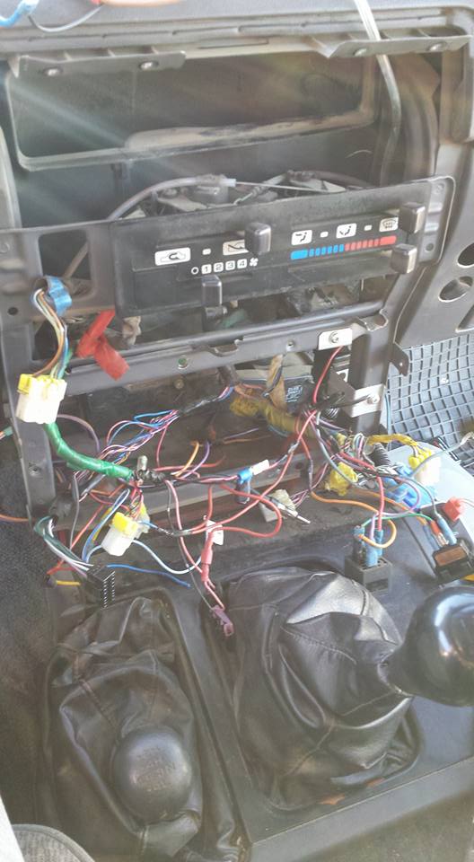

Jæja er búin að laga parkið farþegar meigin og búin ad fá ljósin in á mælaborðið ekki furða ad hann spreingdi öregið fyrir parkið farþegar meigin meðan við viraflækjuna sem ég er búin að vera laga og fult af drasli sem lá bara um allt og var senilega neista útti en búin að fara yfir þetta komið i lag ein mynd til að sína hvernig þetta var

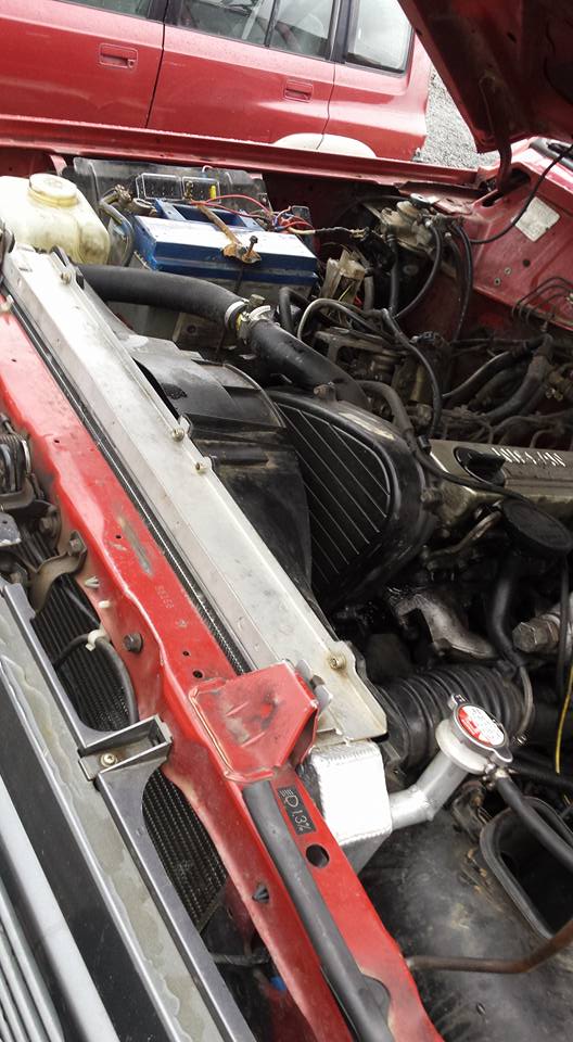

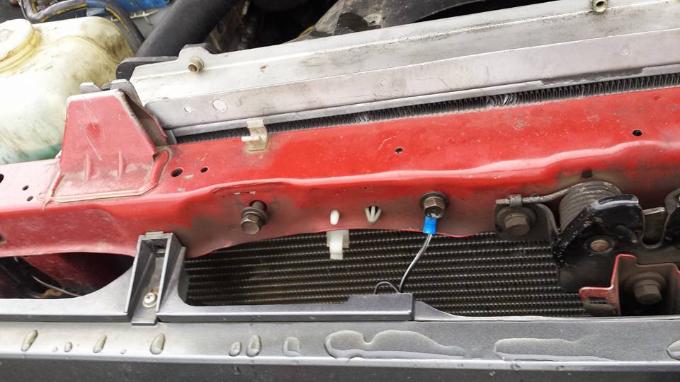

jæja mælahaturin komin til landsins og búin að setjan i patrolin og búin að koma bost og afgashitamælerin fyrir og teingja
og svo fer oliu hita mælir seina í liga

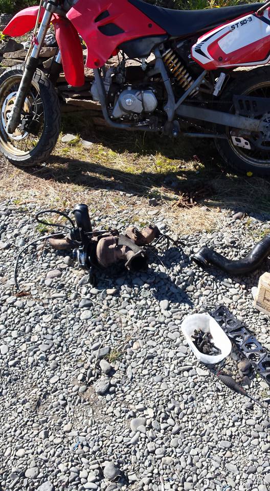

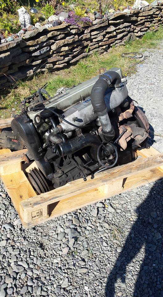

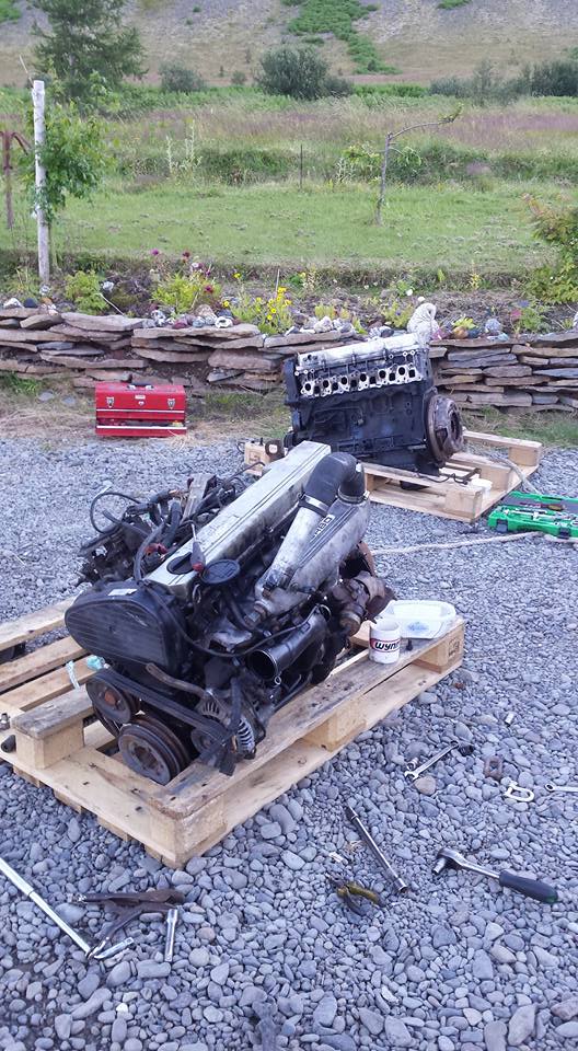

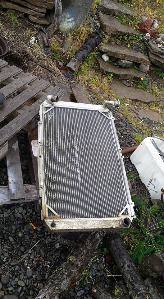

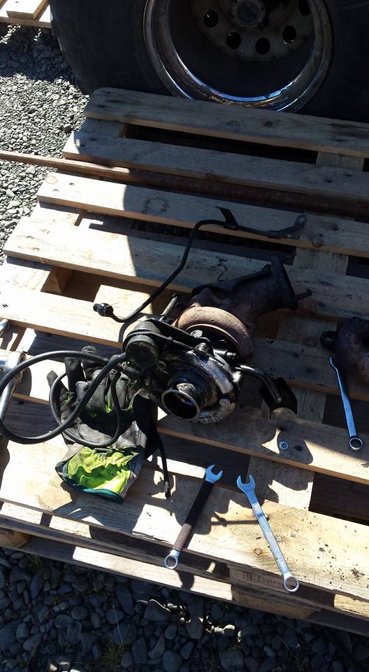

Postfrá alex-ford » 08.aug 2016, 21:29

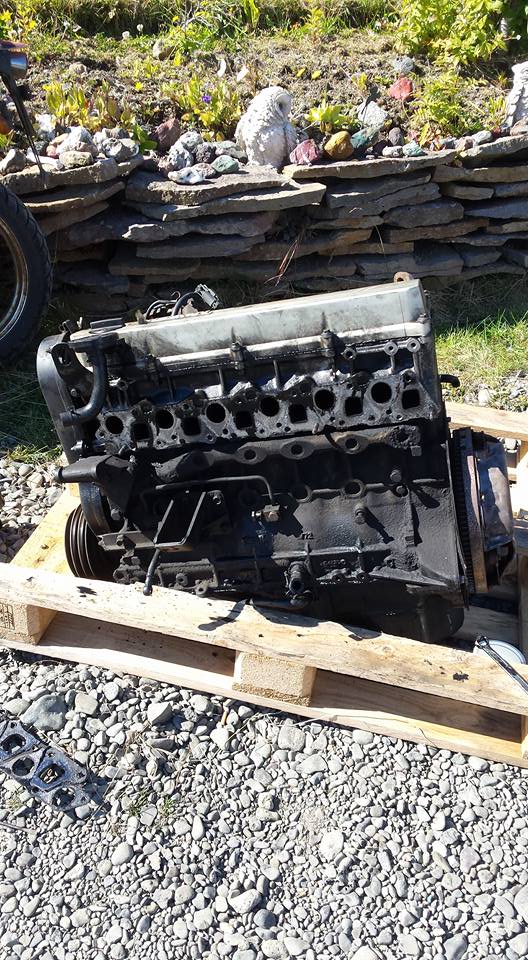

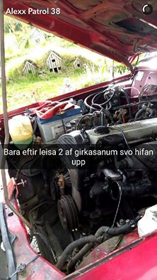

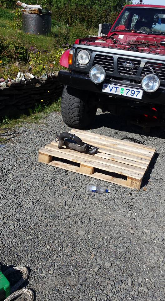

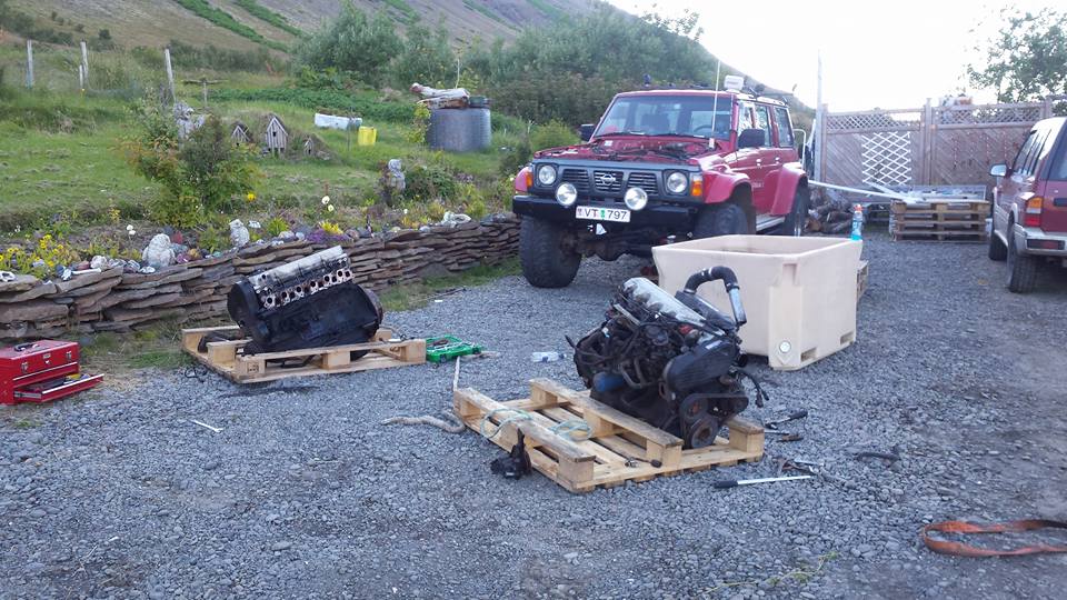

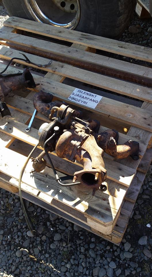

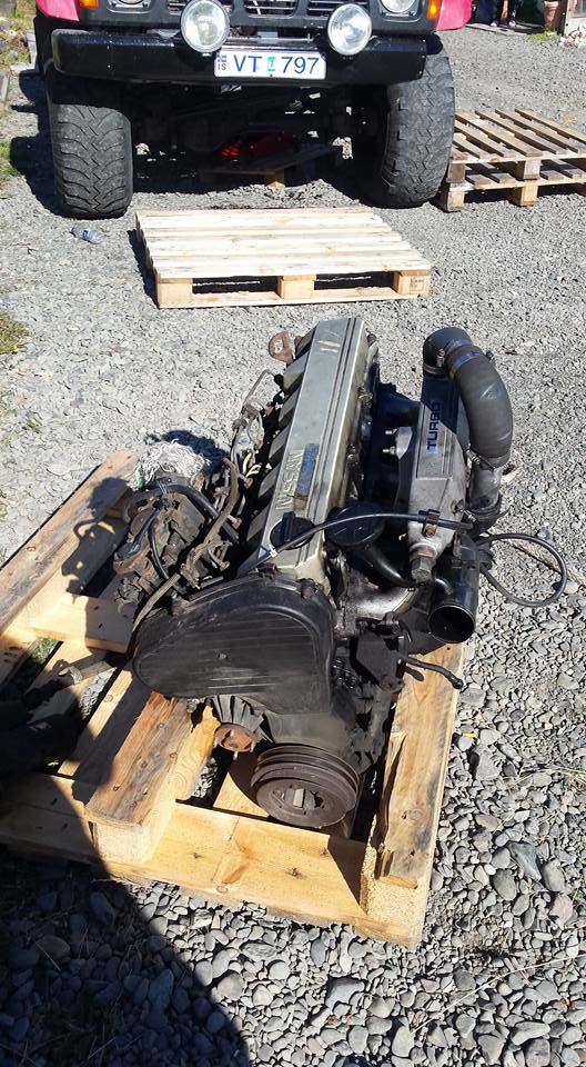

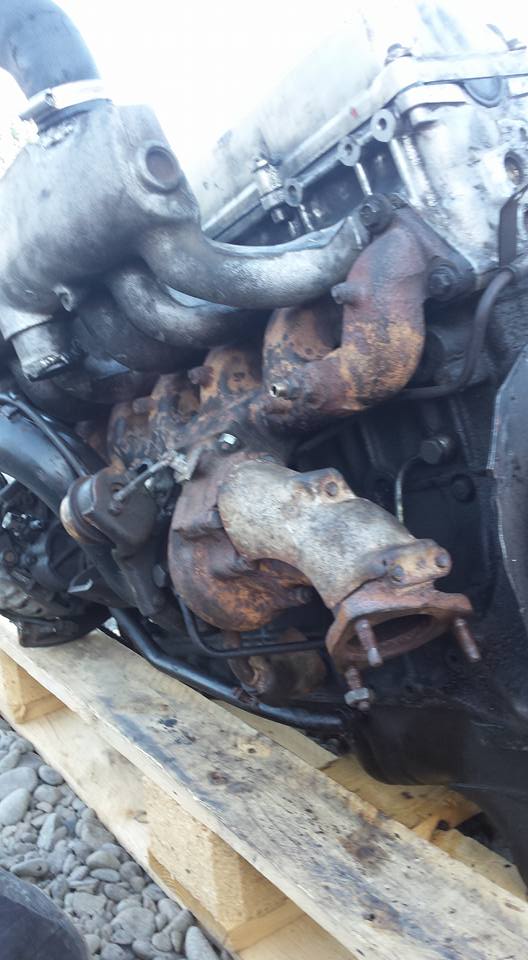

jæja þá er maður búin að skipta um motor þar sem var farið heddi eða hedd pakning á gamla og turbinan lak svo ég átti til anan 2.8 motor i pattan sem var uppgerður og keifti mér aðra turbinu sem var ekki svo migið keyrð og bilin aldrein geingið eins vel og núna á maður bara boddy vinnu eftir þá ætti maður verða klár fyrir veturin
motorin komin í :D

Djöfuls nagli að vera þessu úti í mölinni, það virðist þó viðra vel fyrir mótorskipti.
Land Rover Defender 130 38"
olei
Innlegg: 816
Skráður: 30.apr 2011, 01:41
Fullt nafn: Ólafur Eiríksson
Re: var að eignast Y60 patrol
Postfrá olei » 10.aug 2016, 18:58
Vanir menn, vönduð vinna og ekkert vesen í stærsta bílskúr í heimi!
Gaman að þessu. Þessi Patrol verður í banastuði í vetur.

Postfrá alex-ford » 02.okt 2016, 16:10
Jæja þá er patrol hætur að leka vatni seti 3raða ál vatnskasa i hann i dag hinn lak og atti ad vera 3 raða en hann var sidan bara 1raða þesi gamli sem var i honum en er núna komin með 3raða svo maður er alveg að verða ready fyrir veturin migið búið að gera skipta um motor turbinu og núna vatskasan sjoða upp golfið i skotinu smiða nýjan framstuðara þetta mjakast rolega saman og ja komin með náturlega 17 miða á patan
þesi gamli sem átti vara 3 raða en var bara 1raða og orðin verulega illa farin enda lak hann
litur vel út svona komin i patan hehe
þessi nýji er sko goður

Postfrá hafsteinningi » 07.okt 2016, 00:50
Hvar fékstu þennan vatnskassa? Er hann nýr og hvað kostar hann? Var að kaupa 38" breyttan patrol og er að fara dunda í honum
alex-ford
Innlegg: 233
Skráður: 03.nóv 2012, 10:27
Fullt nafn: oddþór Alexander gislason
Bíltegund: Nissan Patrol Y60 38
Staðsetning: þingeyri - isafjörður
Postfrá alex-ford » 08.okt 2016, 18:13
keifti hann af vinni minum hann er nýlegur já minir þeir eru að kosta 70 til 80.000 nýjir
