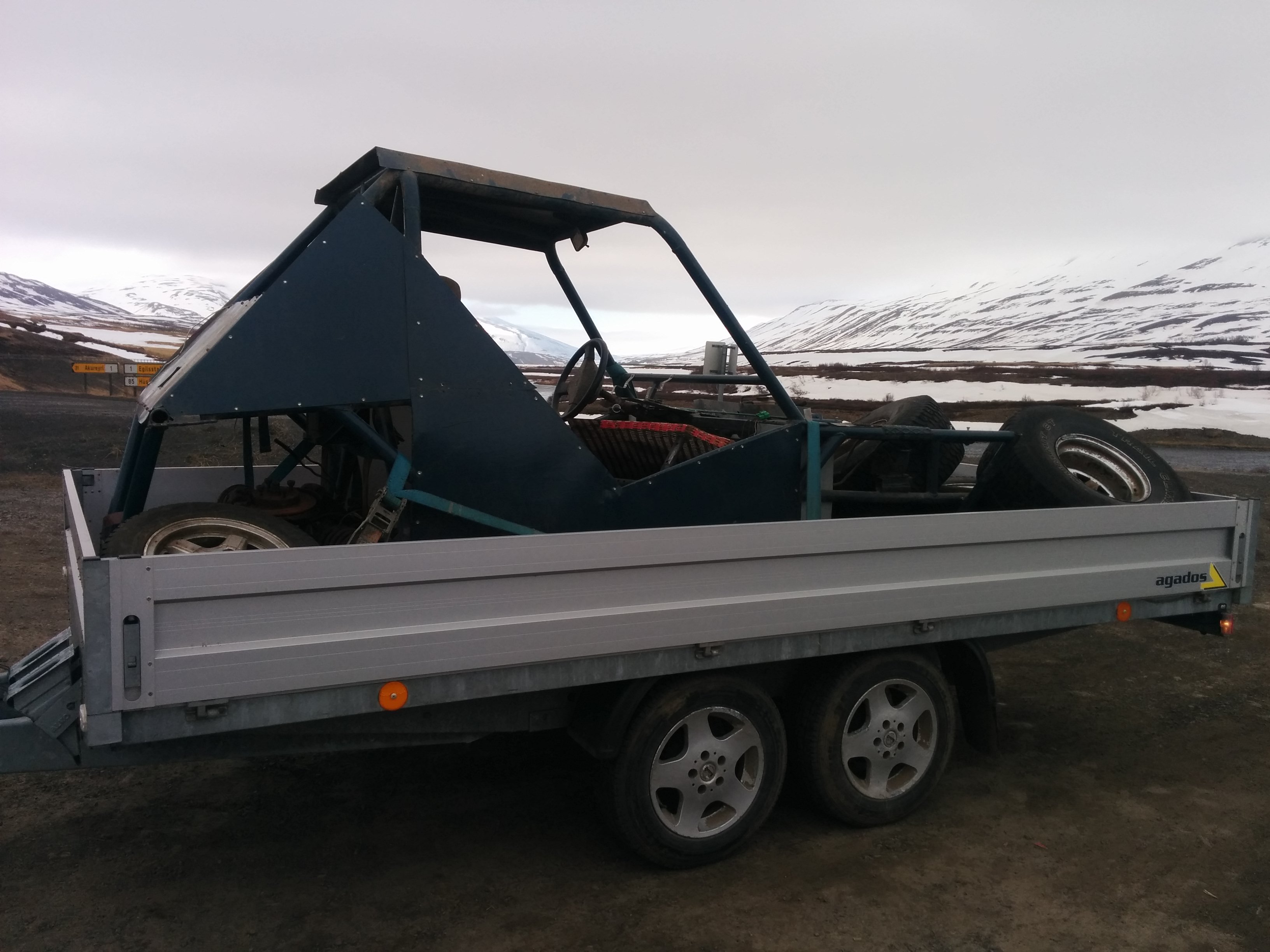

Jæææææja strákar, svona af því að ég hef aldrei neitt að gera þá ákvað ég að draga buggyinn úr sveitinni sem ég smíðaði 2010 uppúr mözdu 323 4wd
Það endaði illa og hann brann leiðinlega mikið í fyrstu prófunum eftir að bensín lak yfir gat á samsetningu á pústi bakvið mótor og ég fór eiginlega bara í fílu og nennti ekki að brasa í honum
En núna eru tímarnir aðrir, ég partaði óvart touring 1800 með hilmari mági og þar sem bæði buggy grind og touring hlutir voru til sölu var ákveðið að setja þetta drasl bara í buggy og sjá svo hvað setur
Vip komum með hann áðann og er hann kominn inn í skúr svo nú er bara að byrja að skera, sjóða, skrúfa og tengja og svo mála, brosa og útað leika :)

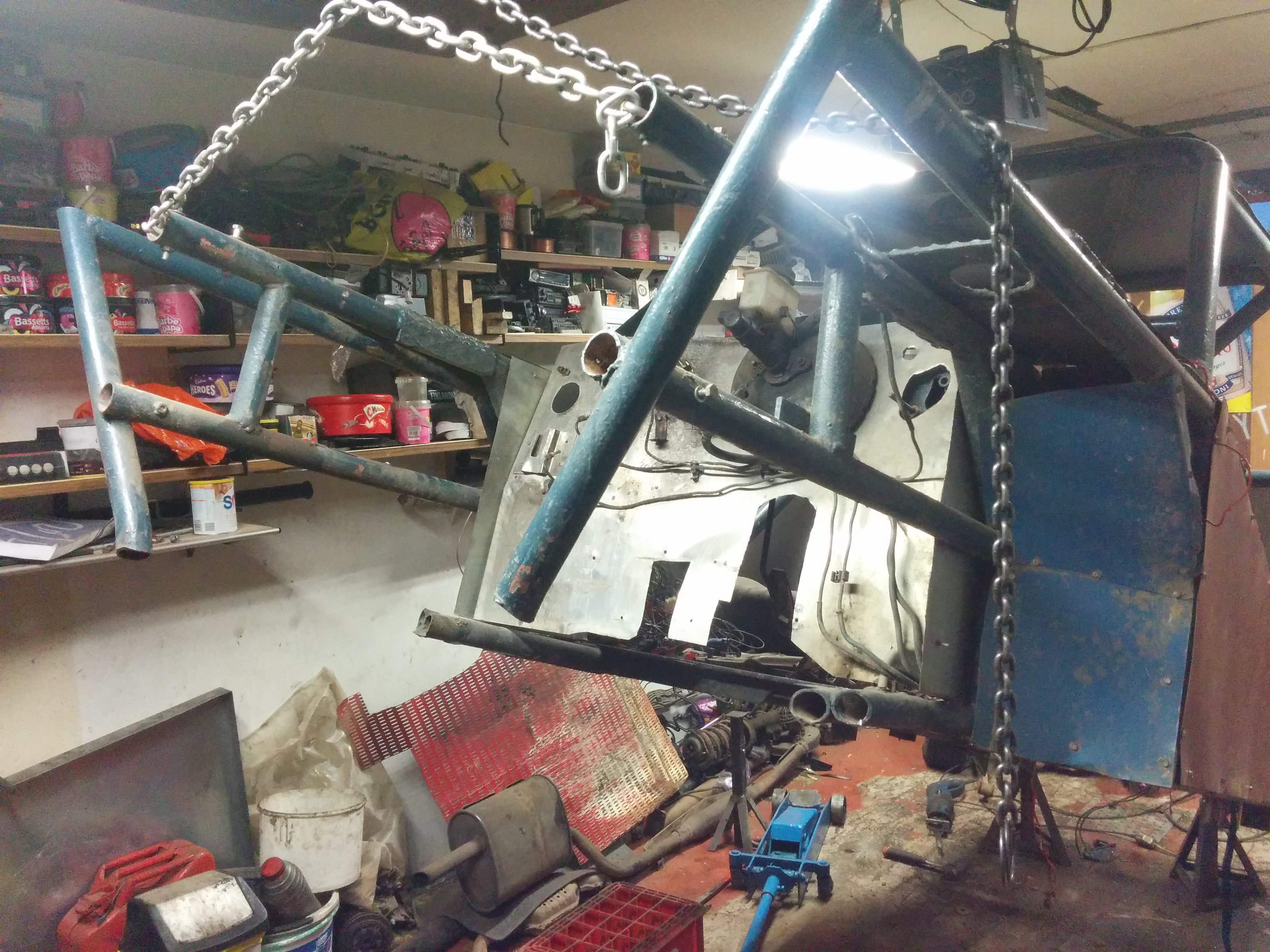

Postfrá biturk » 25.apr 2016, 23:56

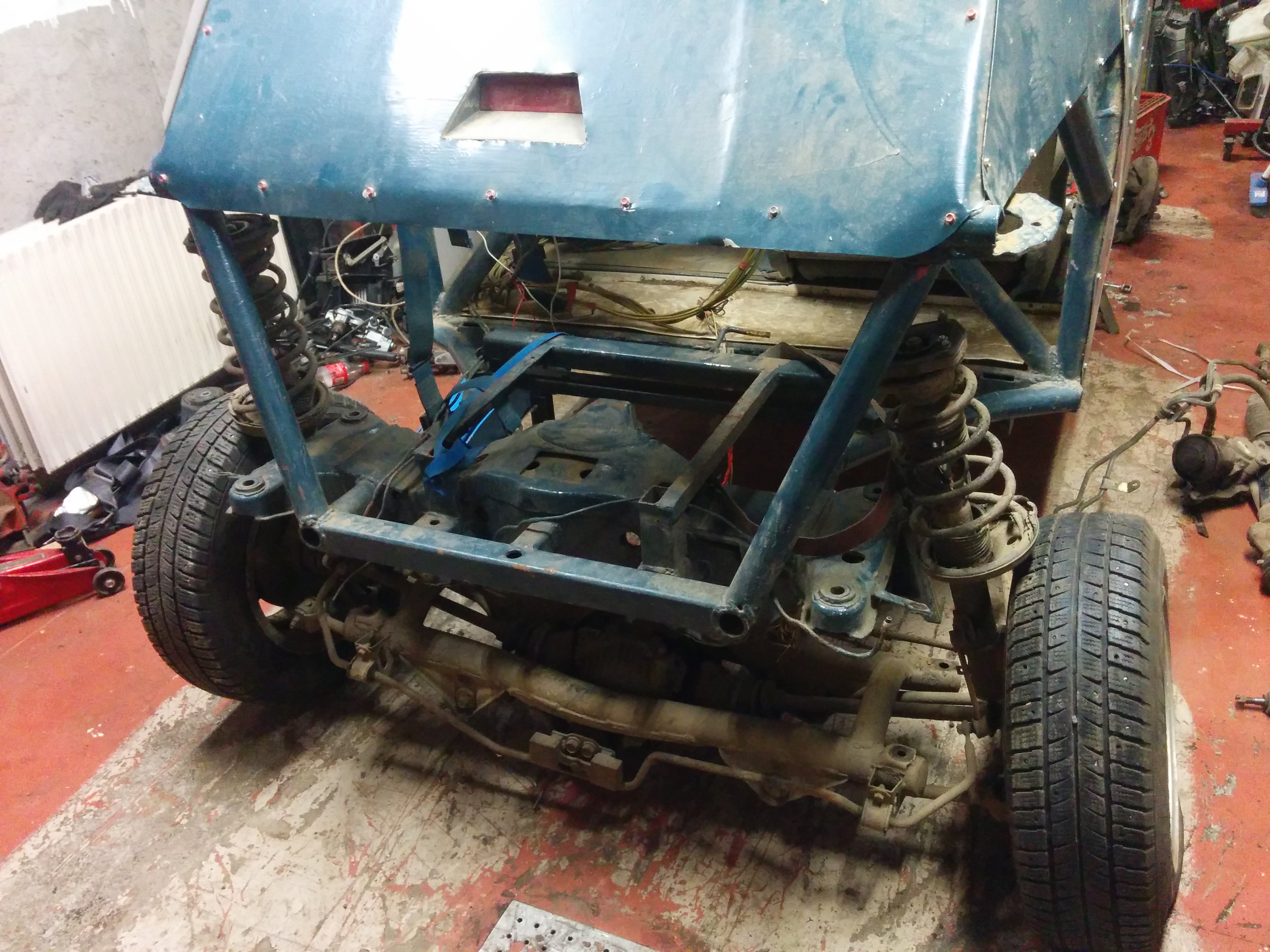

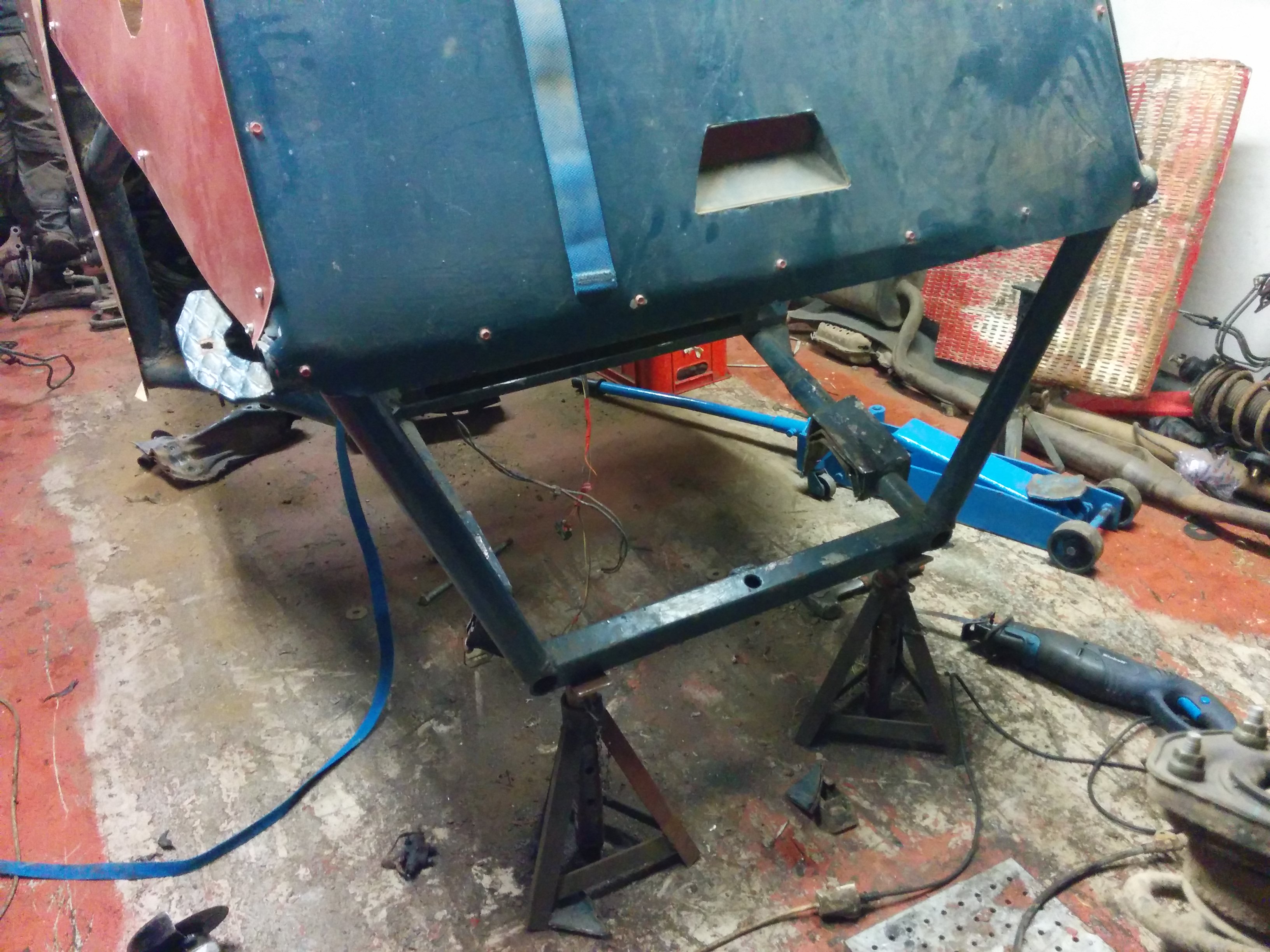

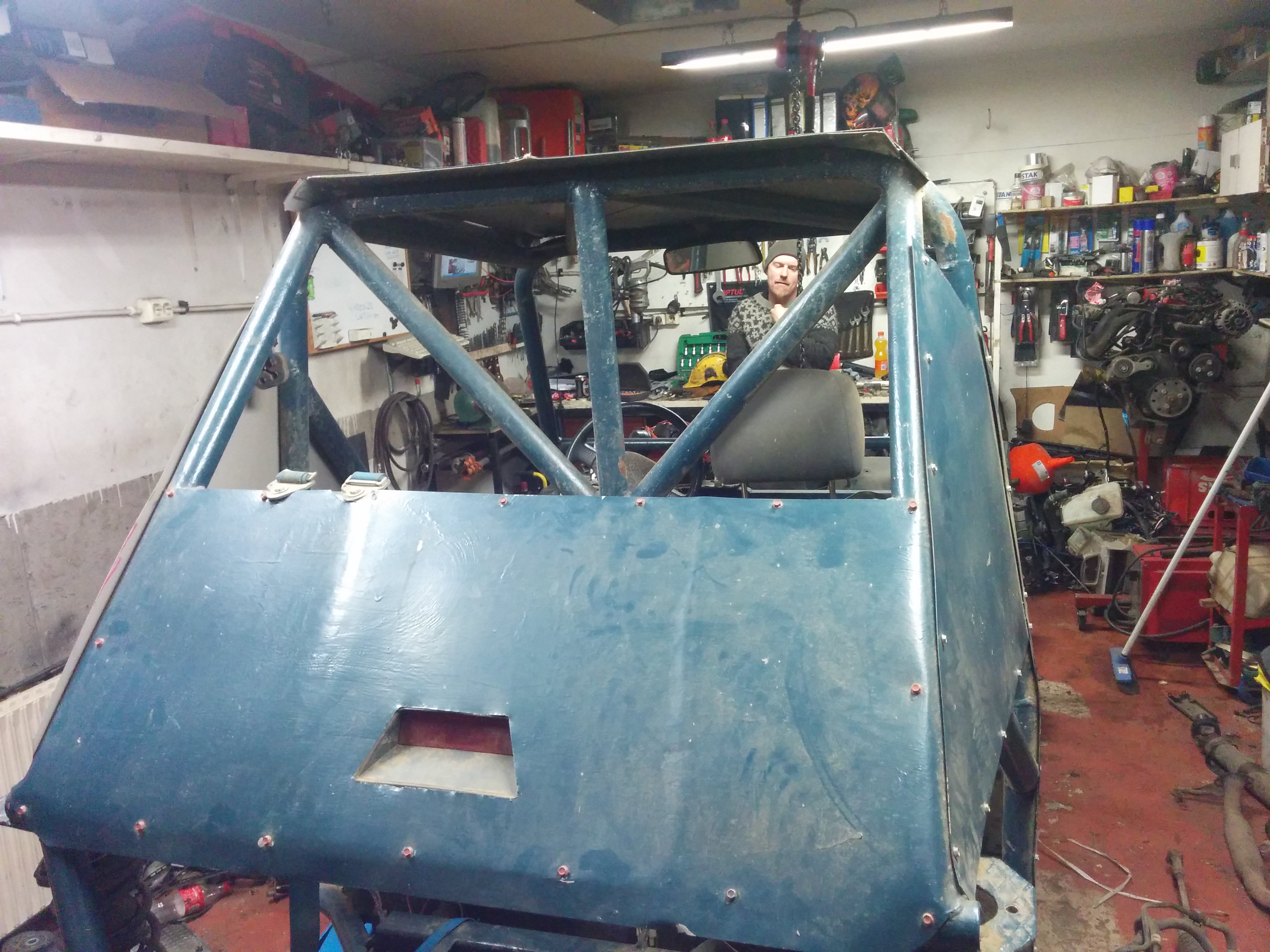

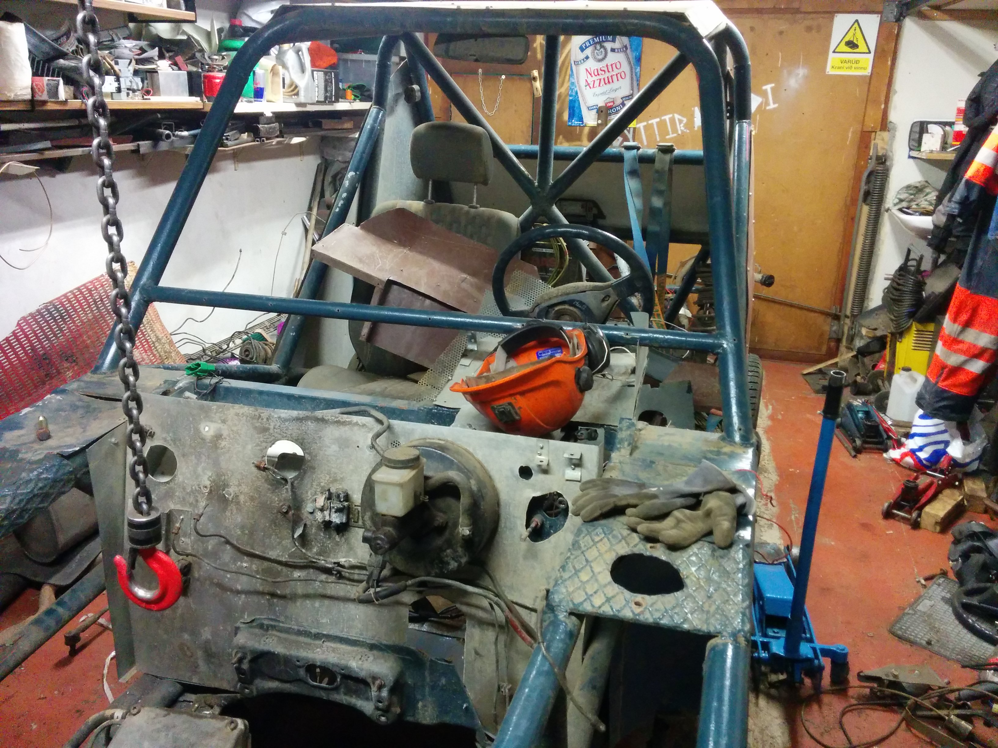

Aðeins unnið i dag og snyrt og mátað létt

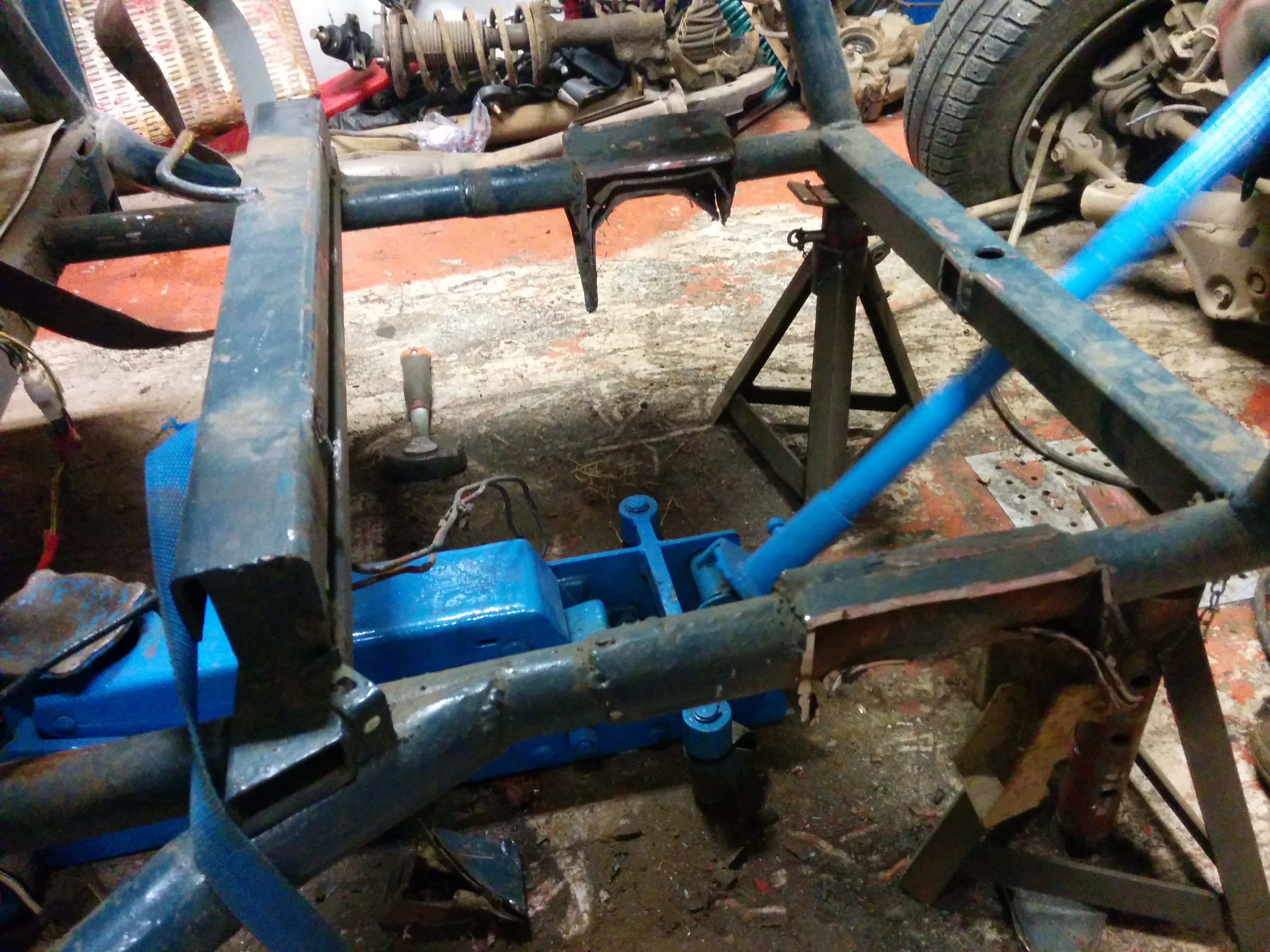

Postfrá biturk » 28.apr 2016, 19:33

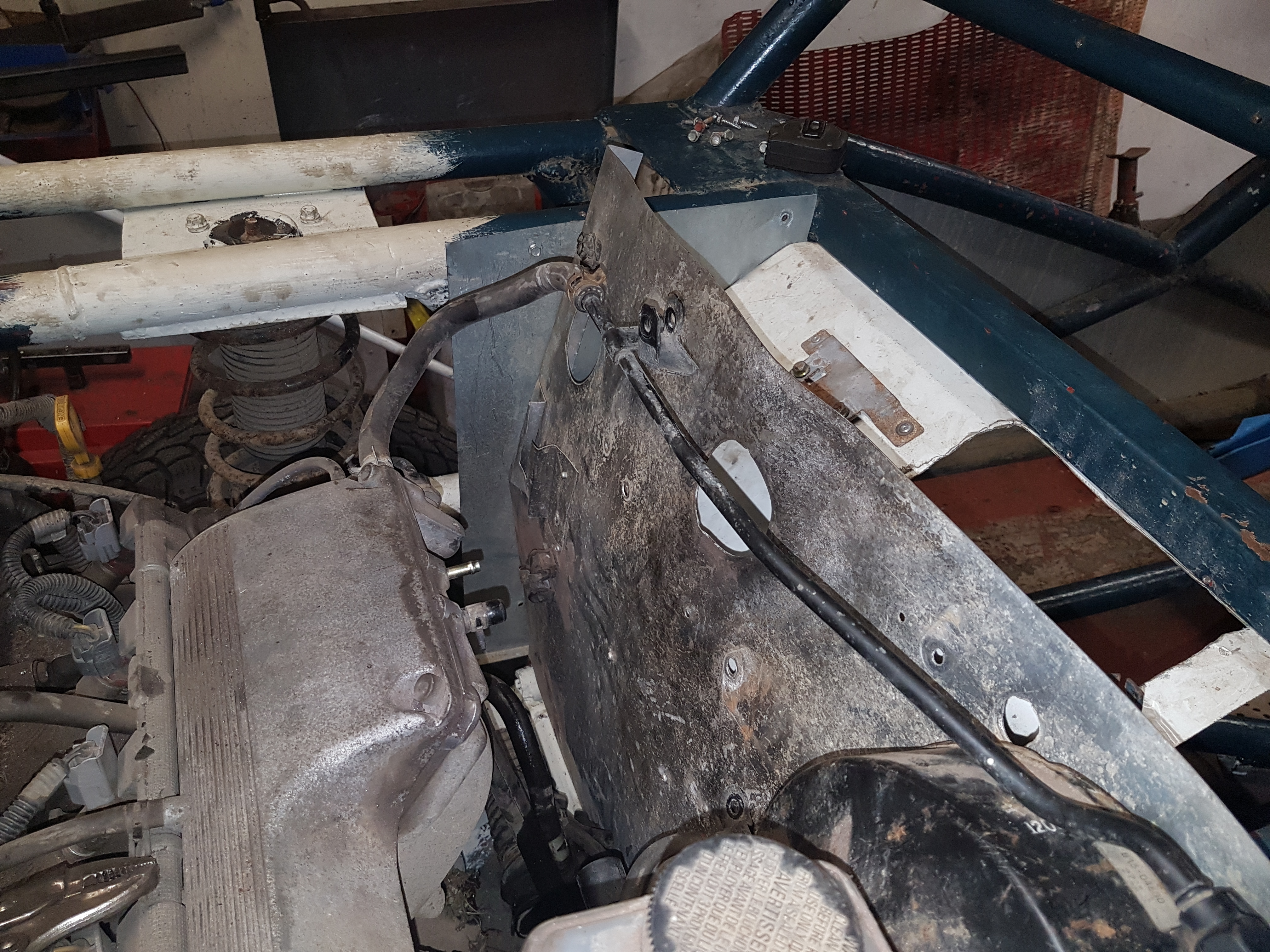

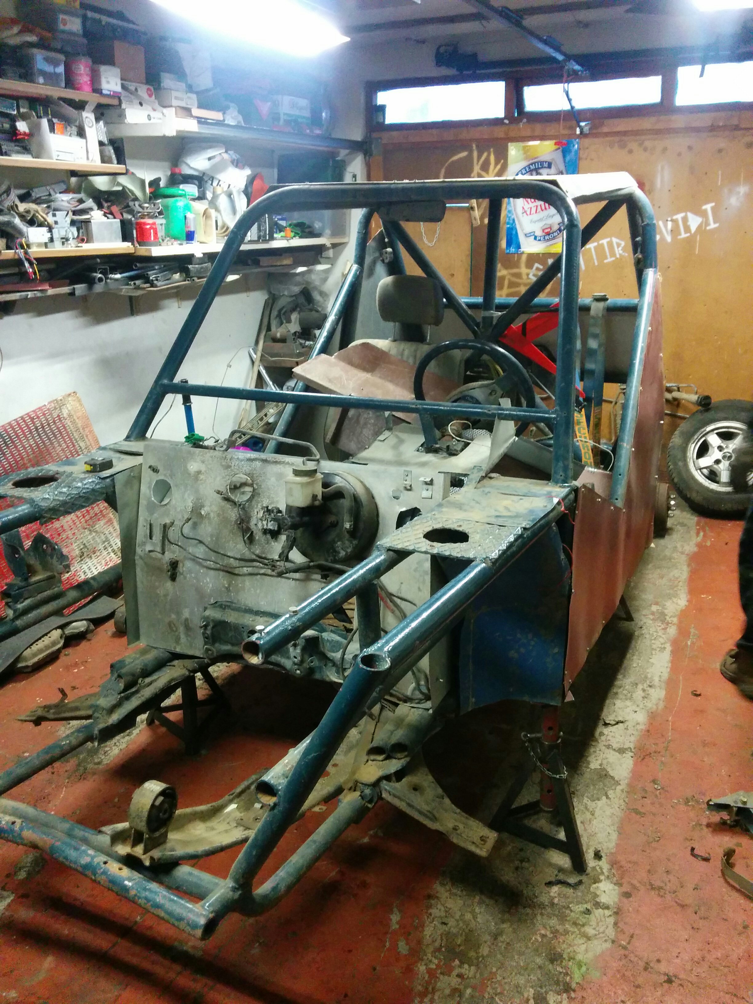

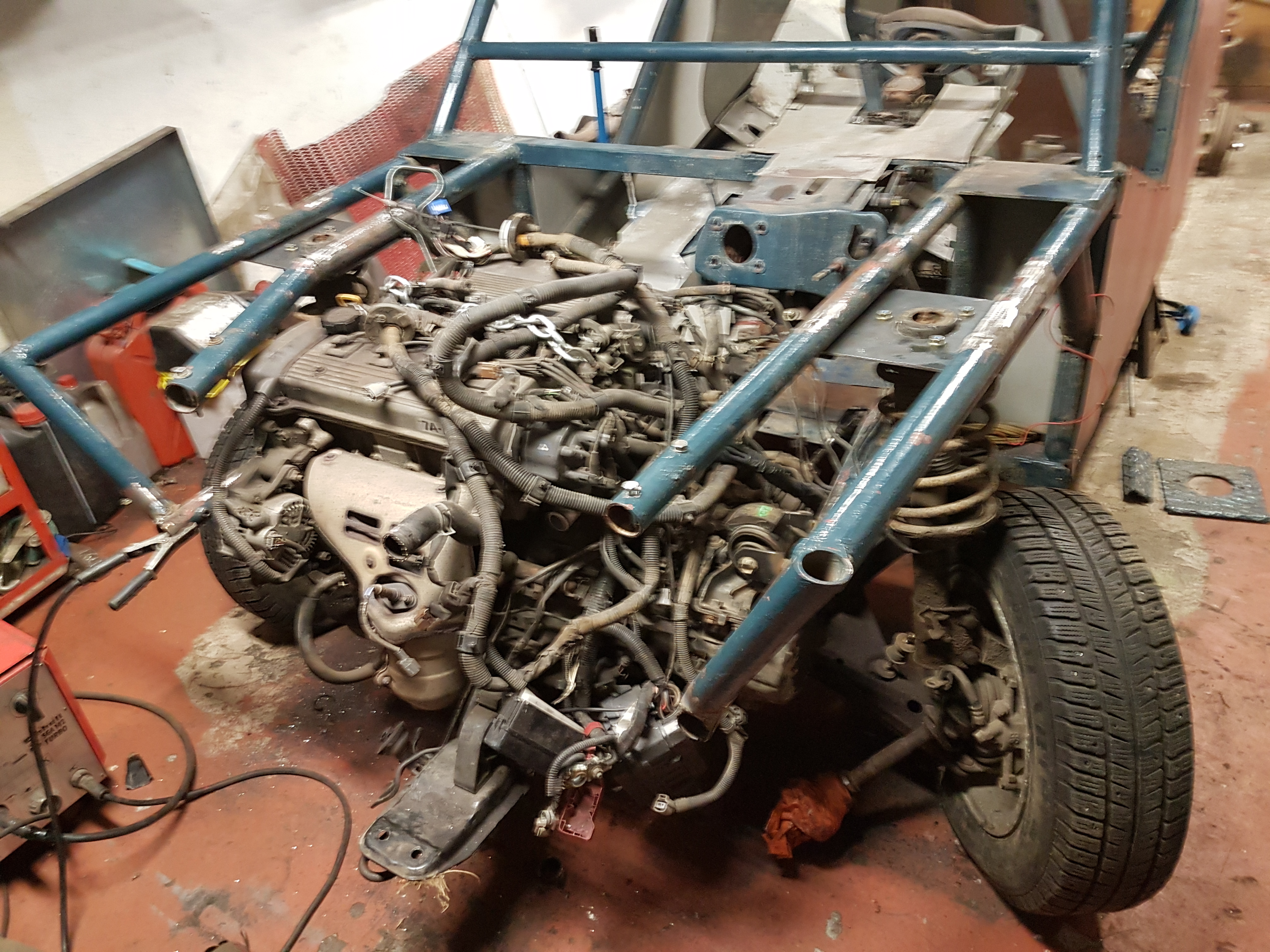

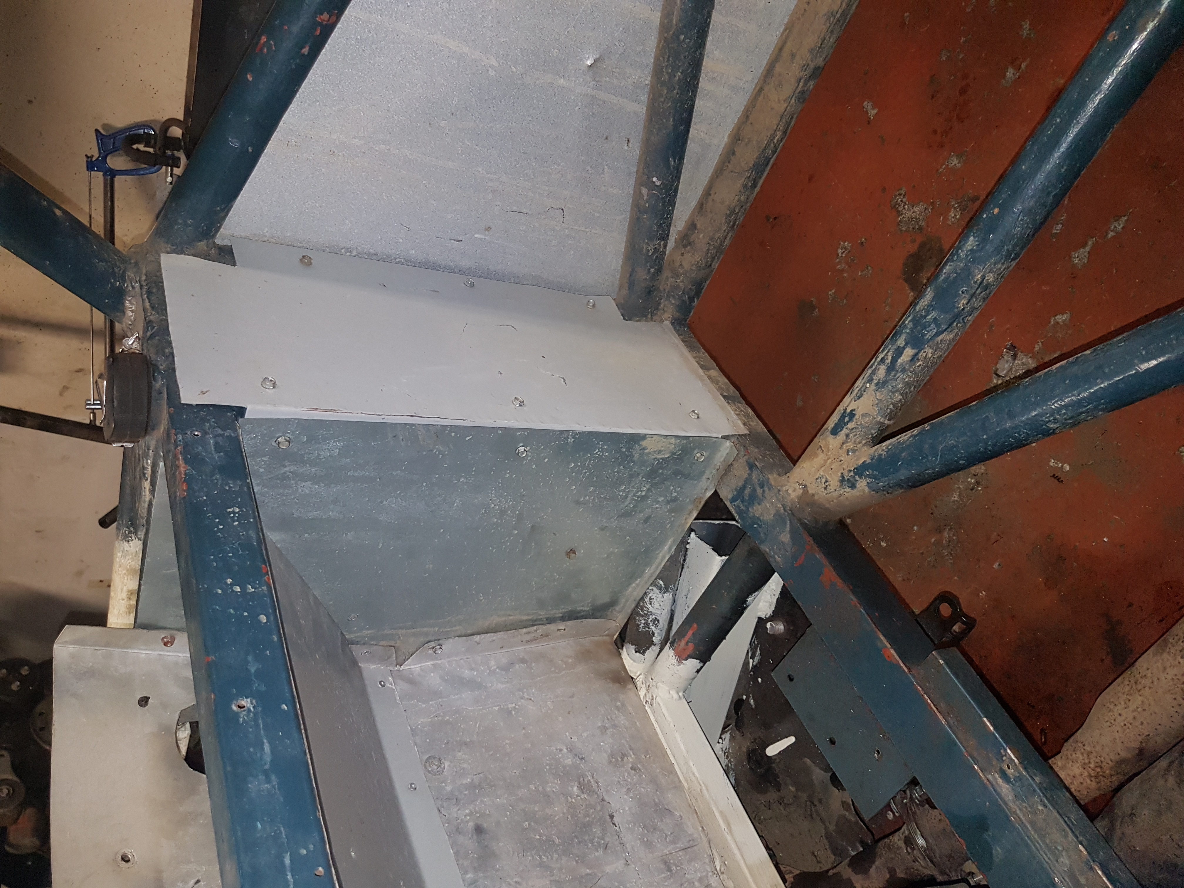

Búið að skera mestallann óþarfa, þurfum að breita honum aðeuns að framan fyrir mótornum og klafabúnaði, þetta kram er aðeins breiðara og þarf að sitja neðar útaf því að eg smîðaði slétt gólf à sínum tíma og nenni eki að breita því
Svo er bara að fara i skurinn á eftir og reina að sjóða klafa og mótorfestingar á sinn stað

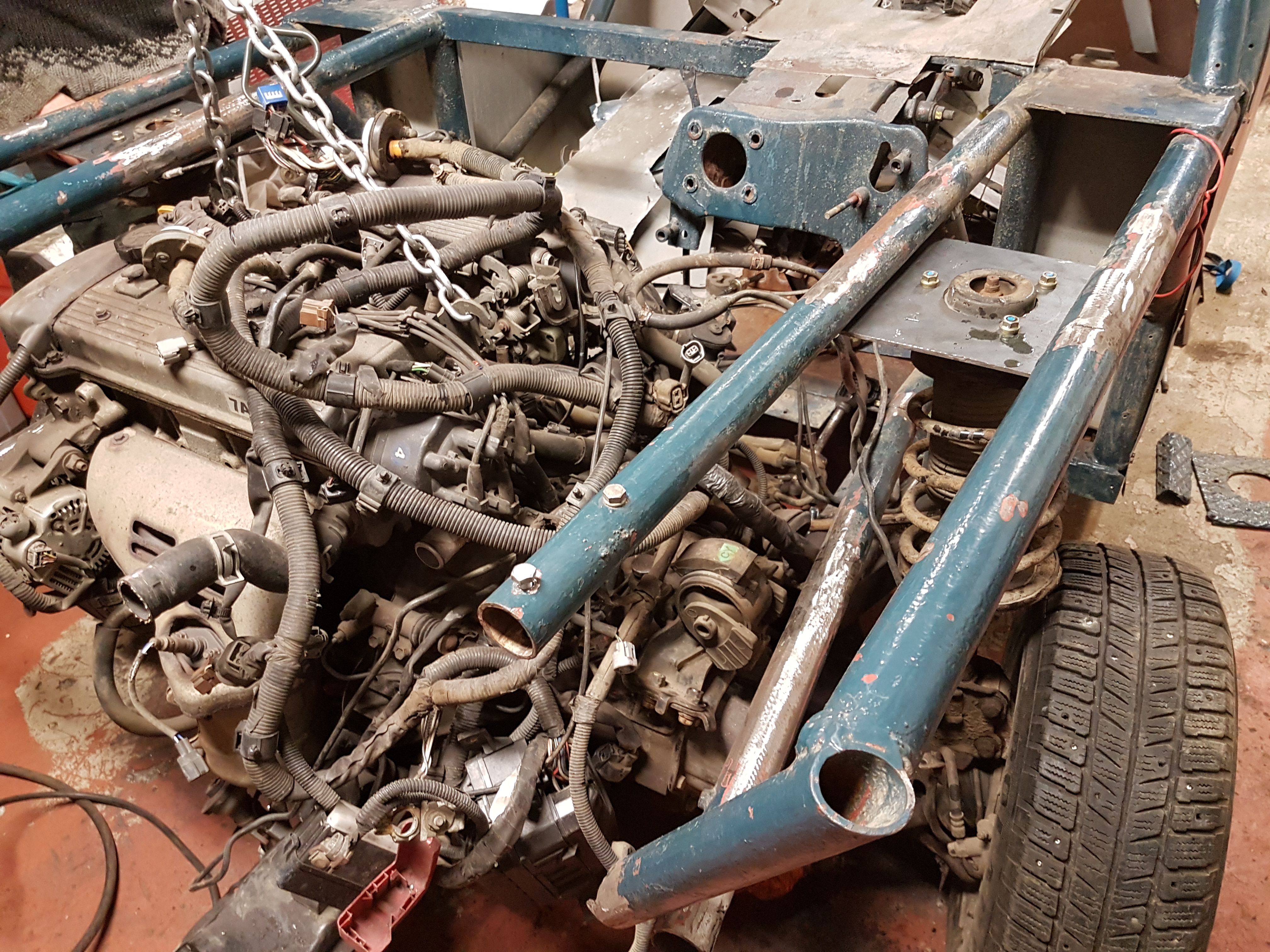

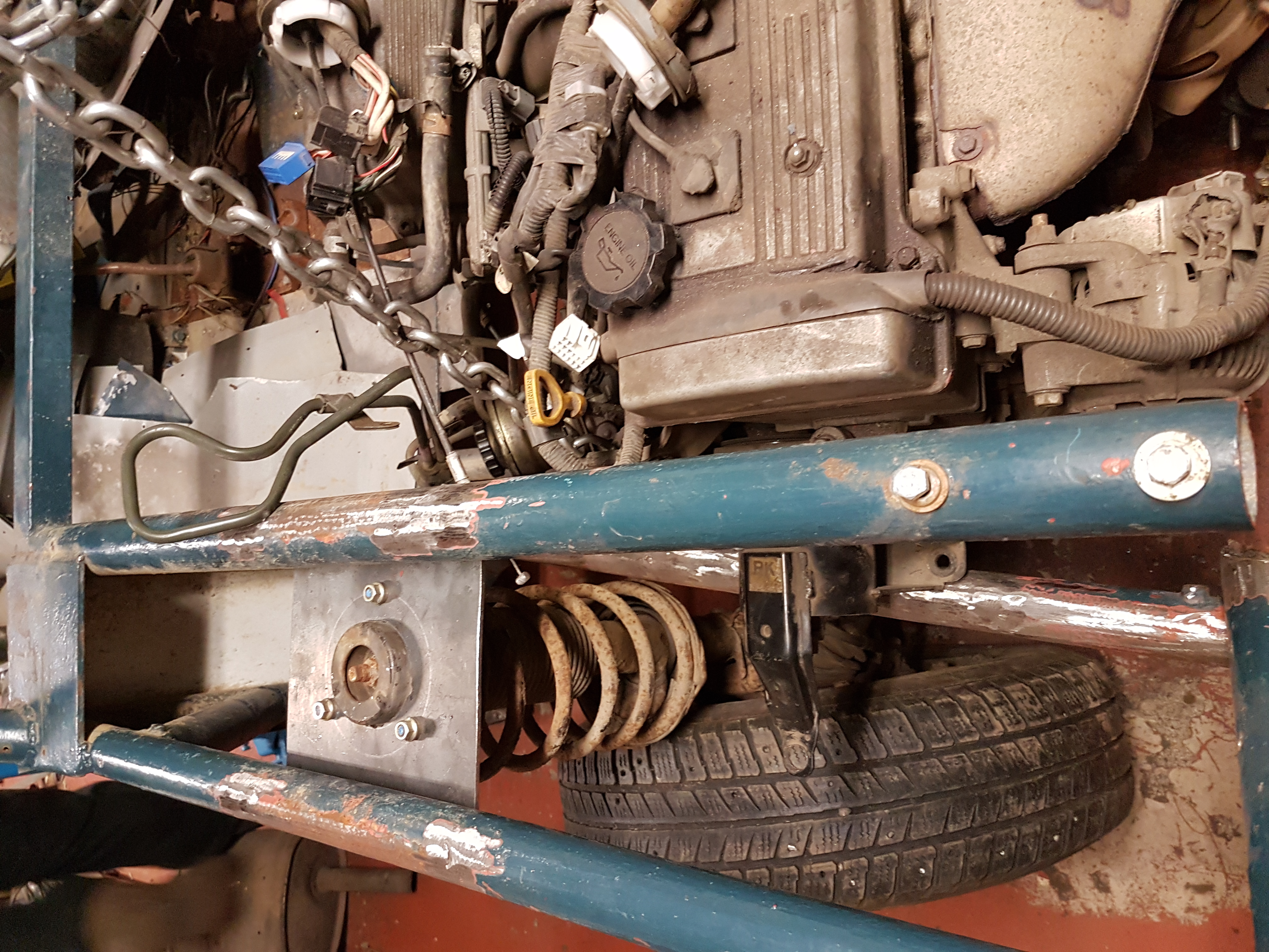

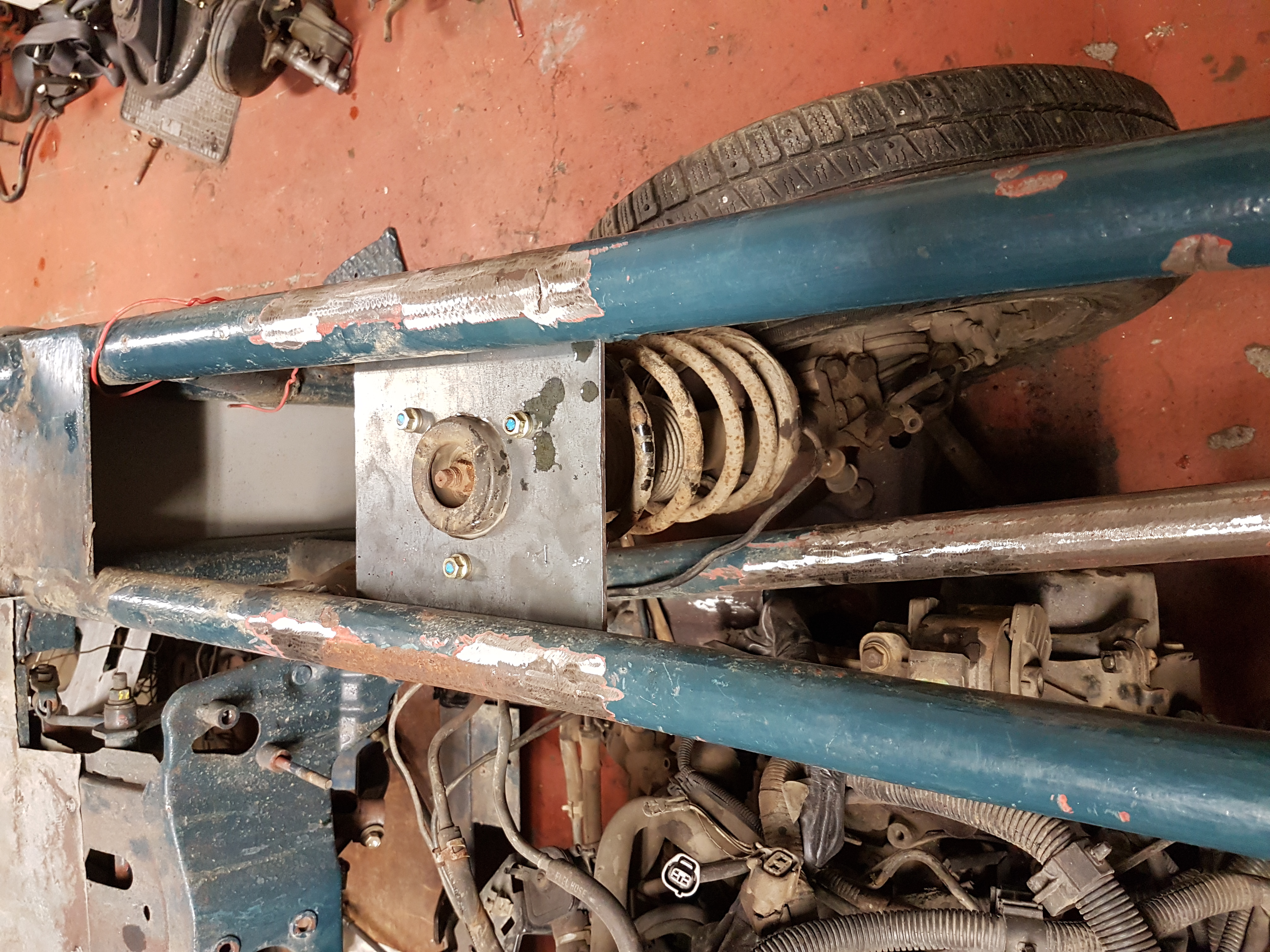

Postfrá biturk » 18.maí 2016, 00:28

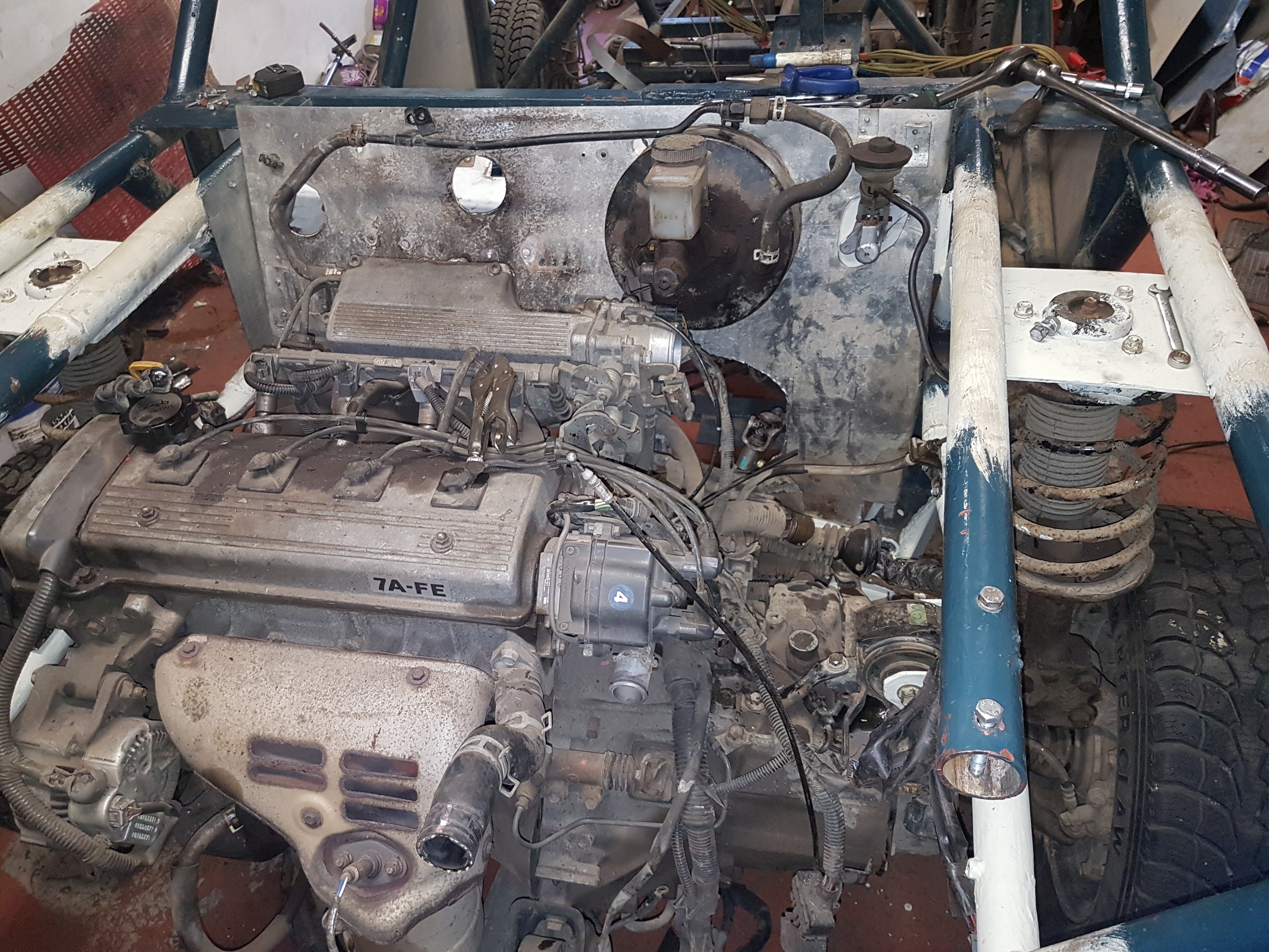

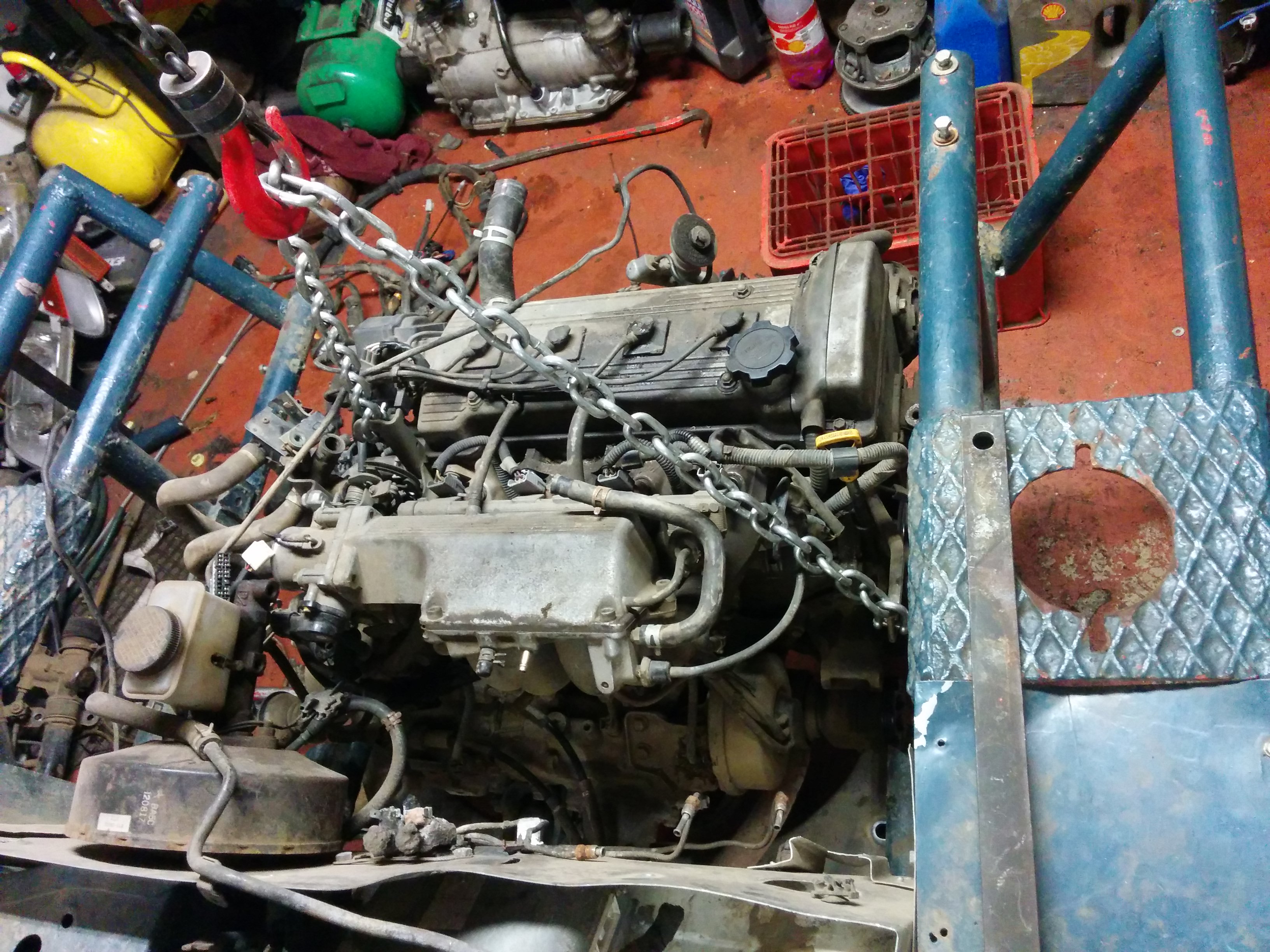

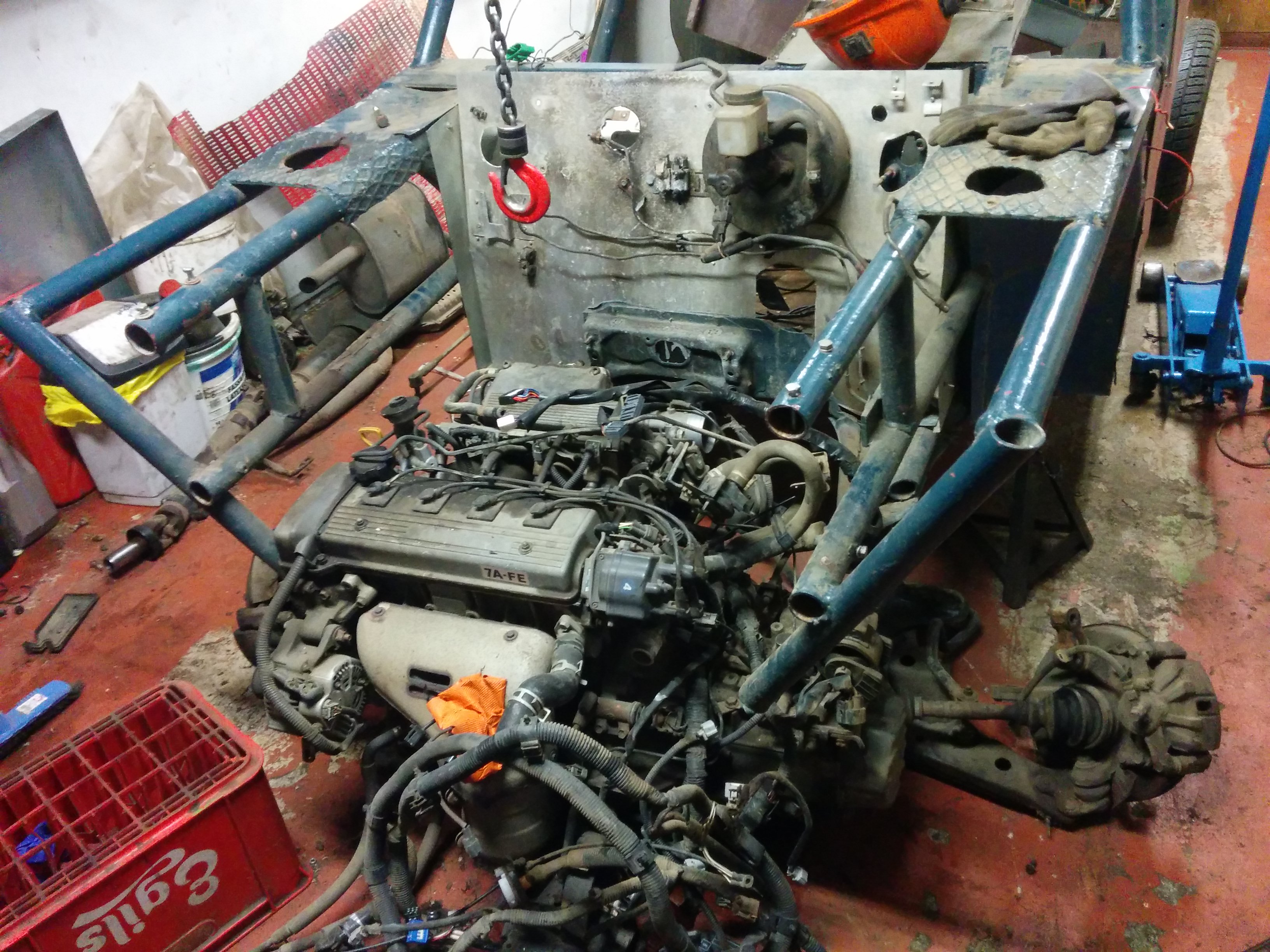

Jæja, búoð að sjóða klafa undir að framan og festa framdempara,búið að stilla af mótor og leggja línurnar fyrir mótorfestingar

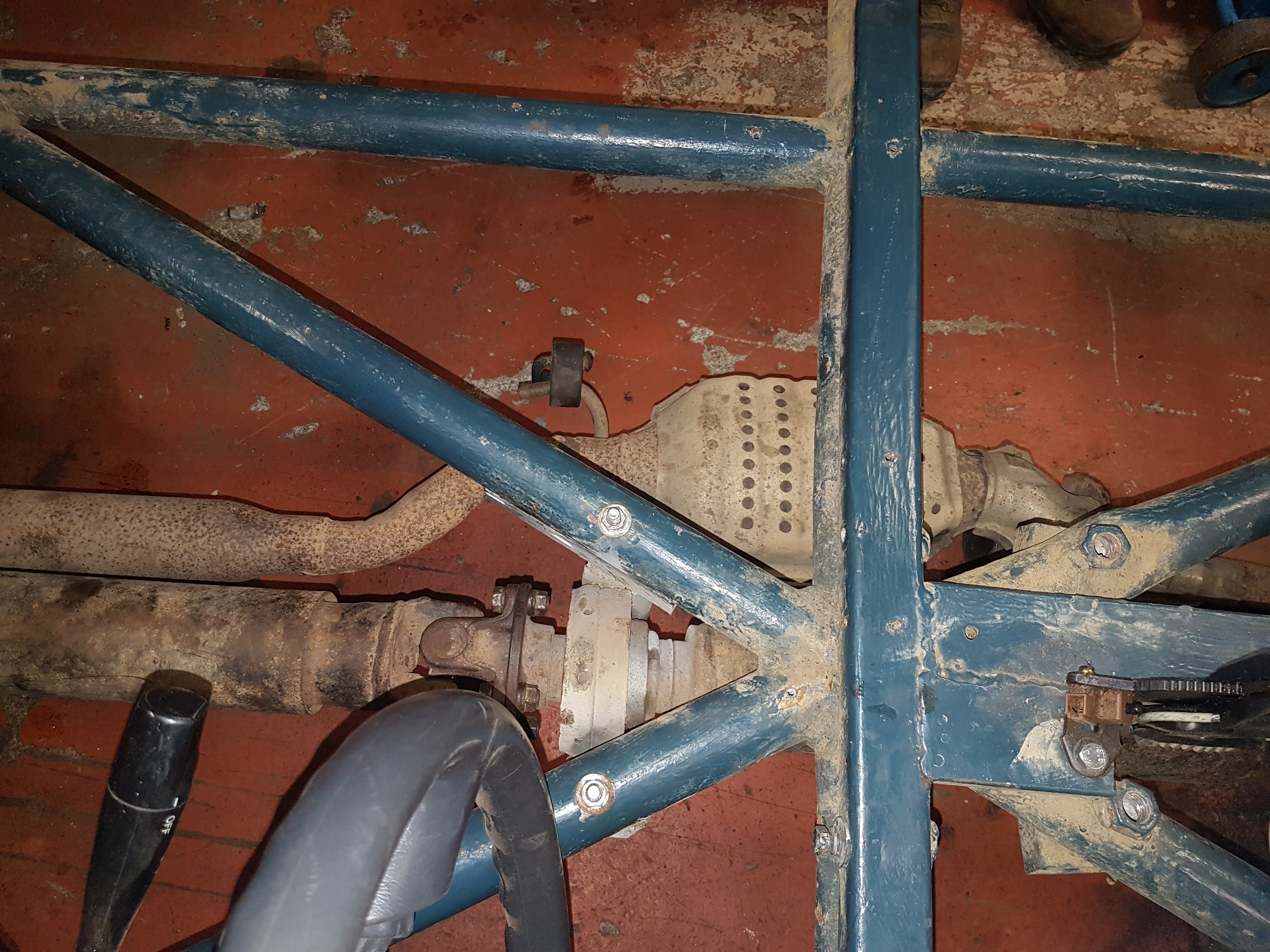

Postfrá biturk » 21.maí 2016, 13:05

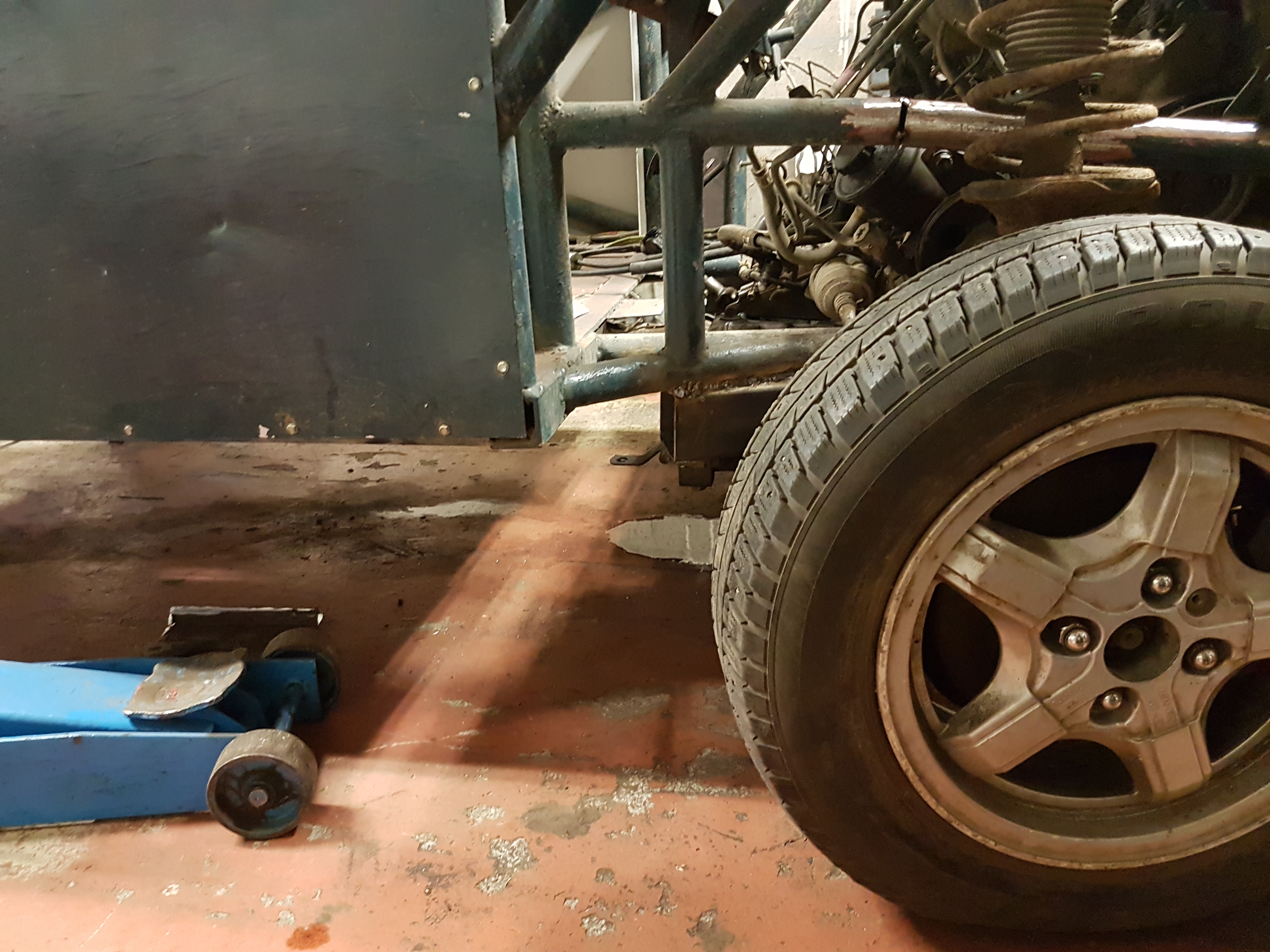

Búip að búa til mótorfestingar og mótorinn er orðinn fastur. Næst er að setja drifskaft og festa aftudrif og nöf undir að aftan
Sennilega er hægt að nota gömlu stífuvasana og semparafestingar þar
Er allt að smella saman i rolegu heitunum

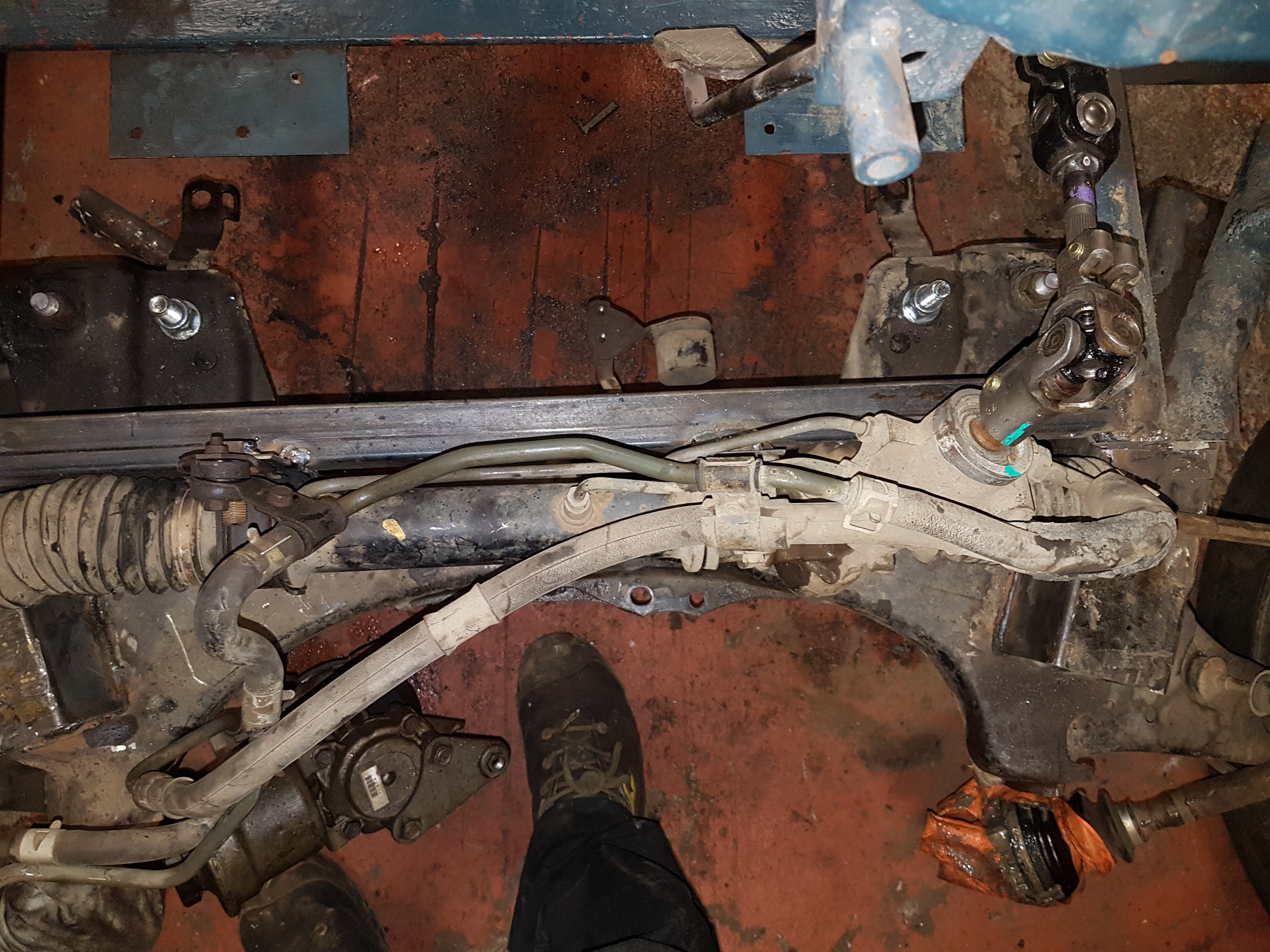

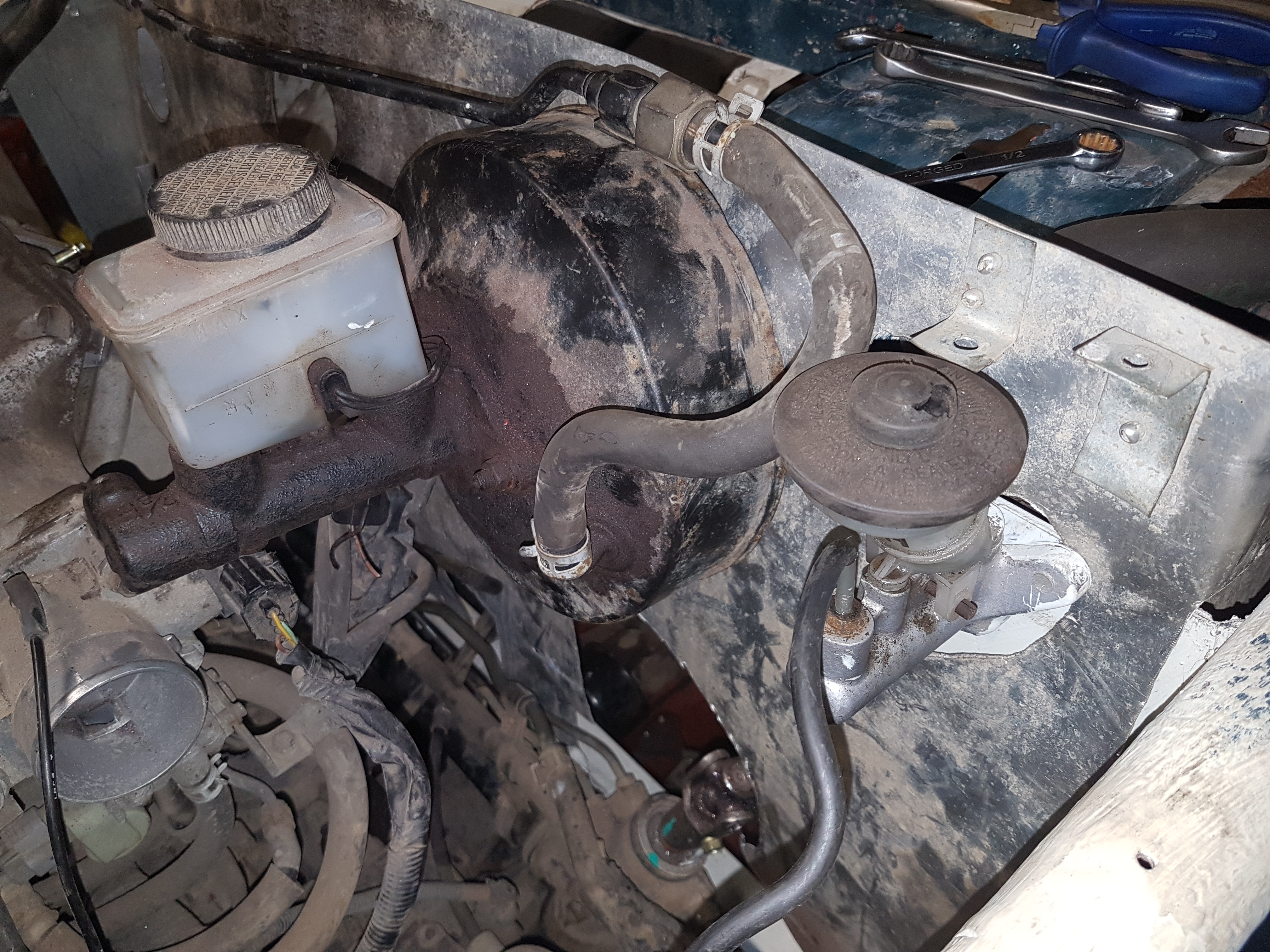

Postfrá biturk » 29.jún 2016, 18:28

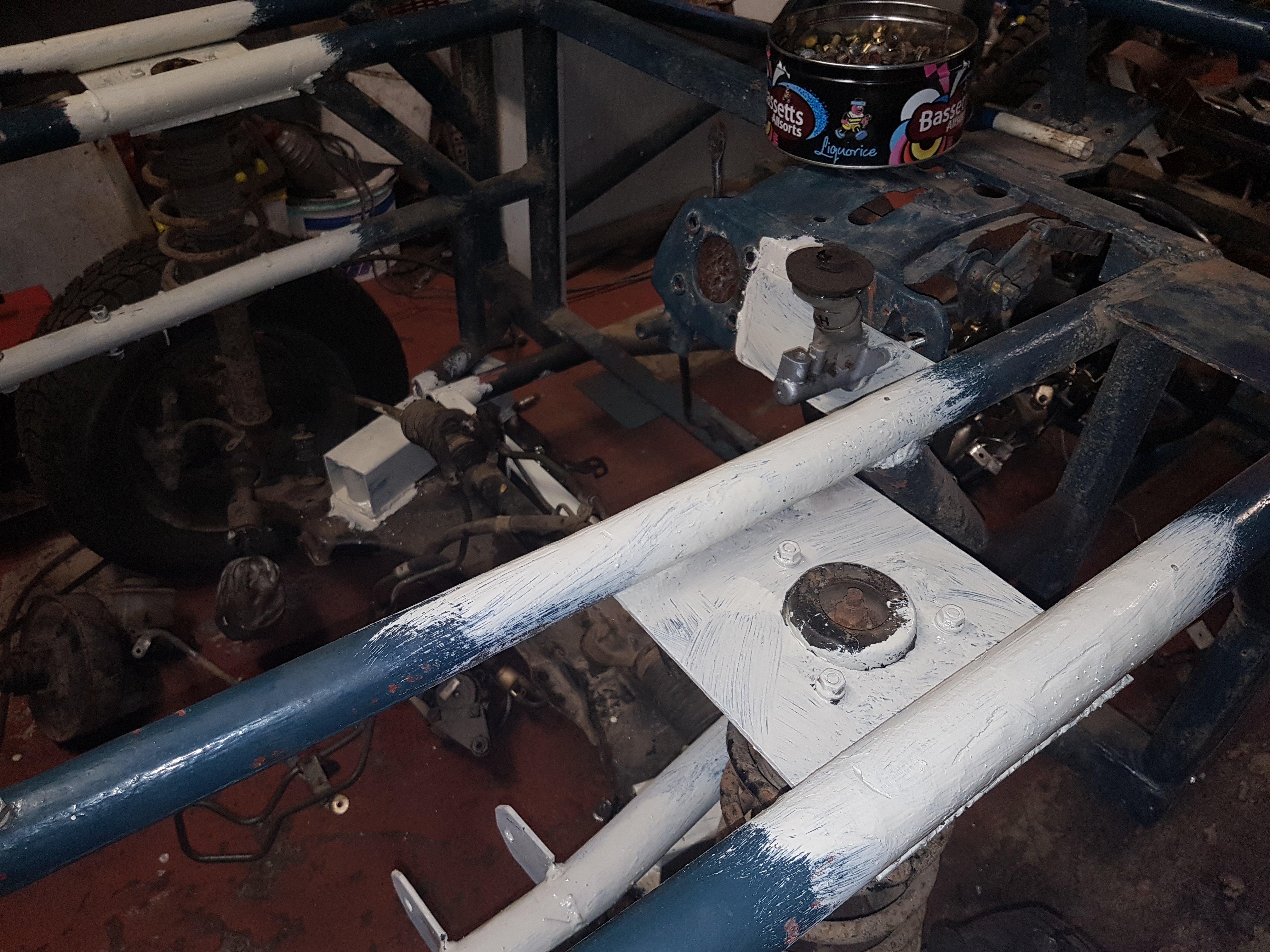

Jæja lamgt síðan síðast en lítið hefur verið gert fyrir vinnu sem er að trufla mann
En þó eitthva

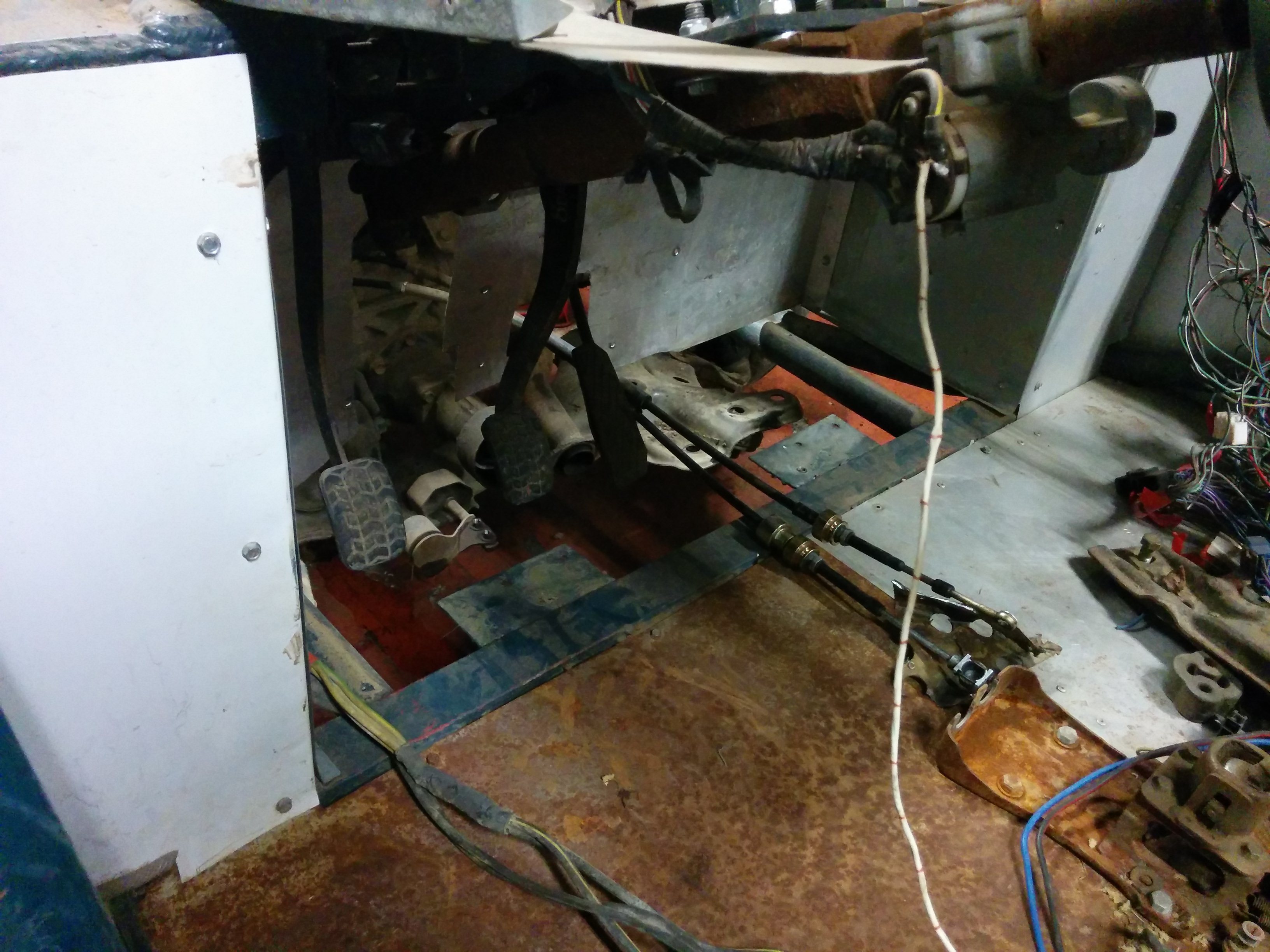

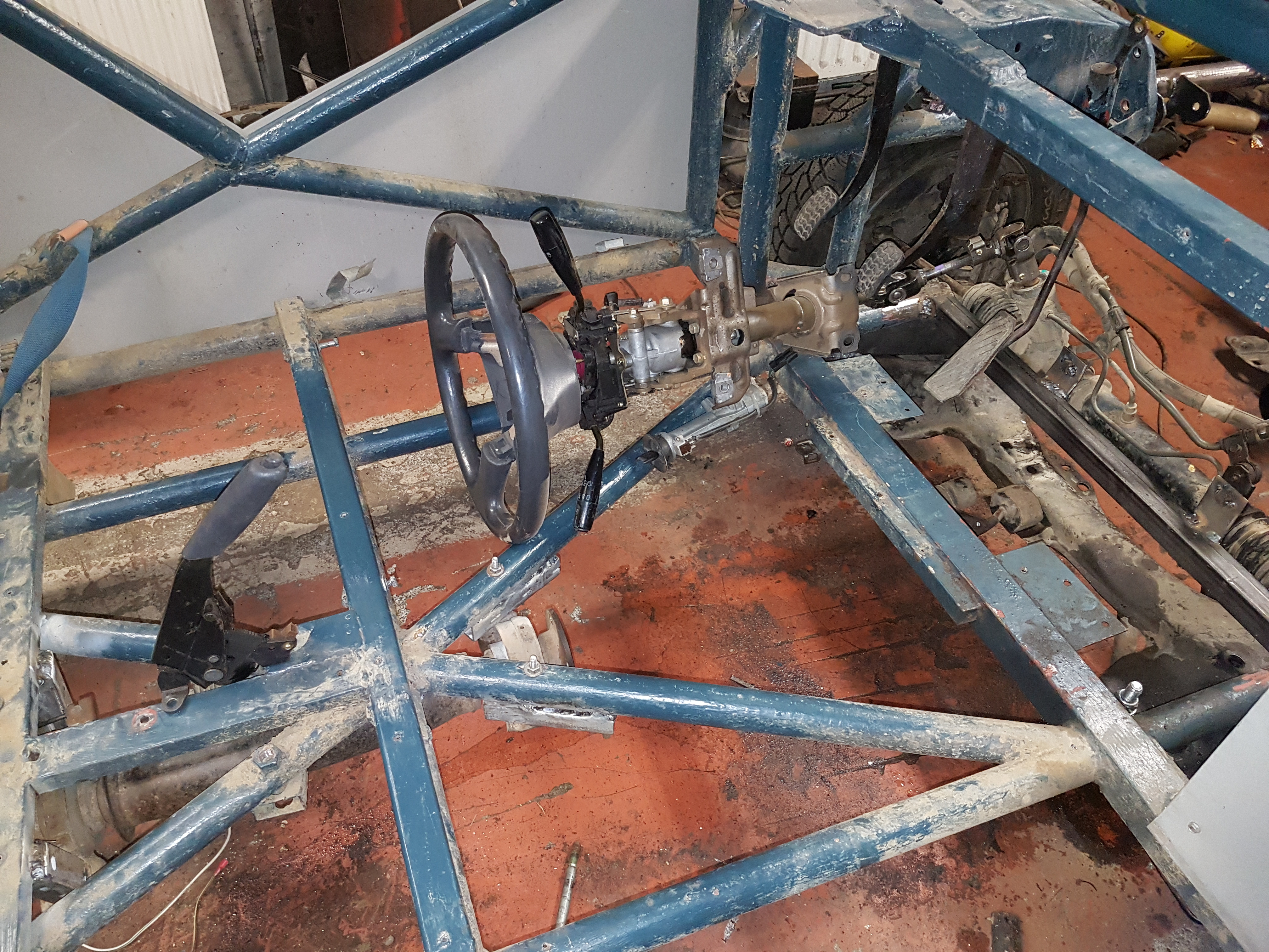

Hann stendur í hjól og búið að smíða vélina í hann og stýrisbúnað að mestu
Kominn með hanbremsu og fleira
