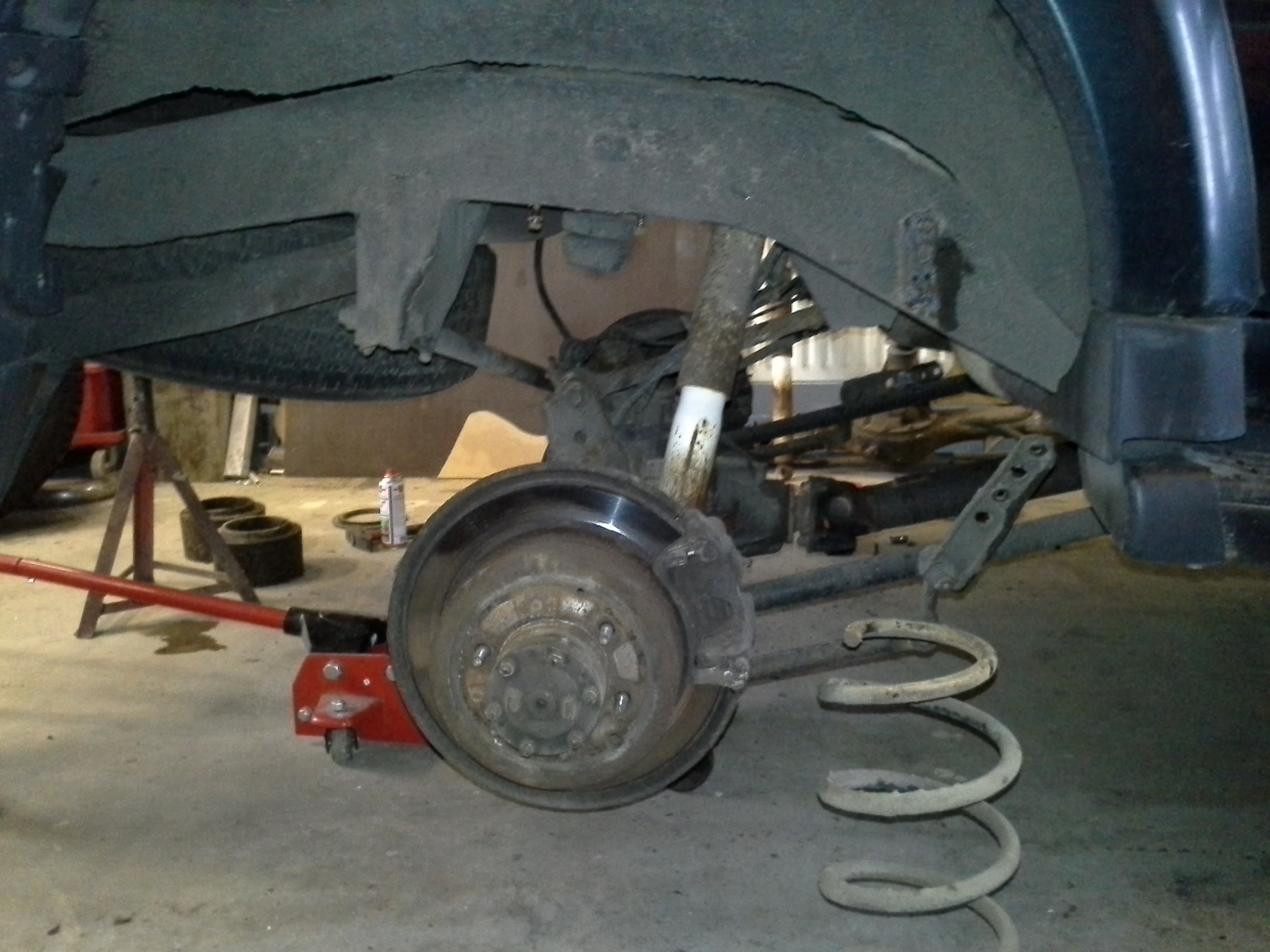

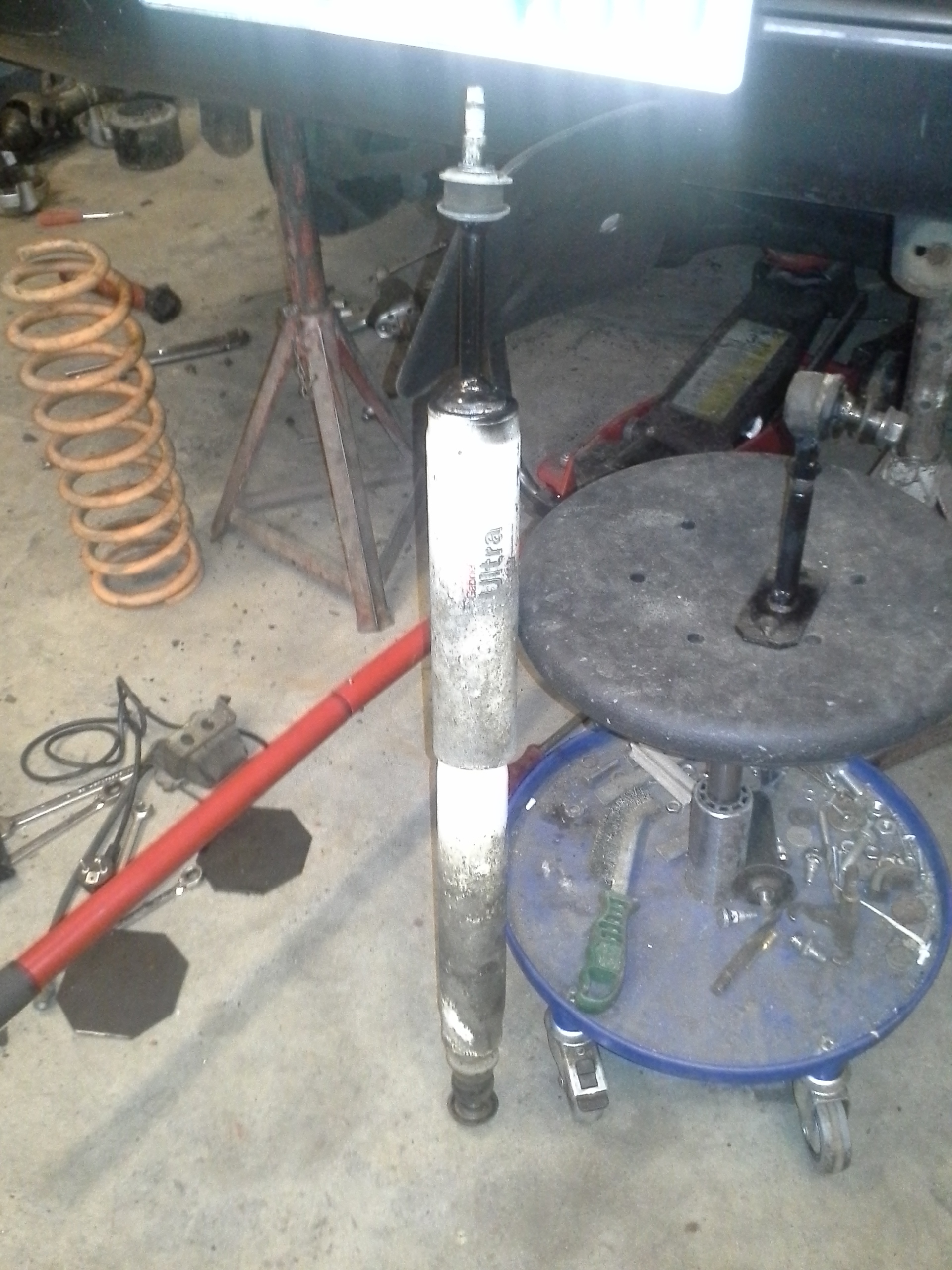

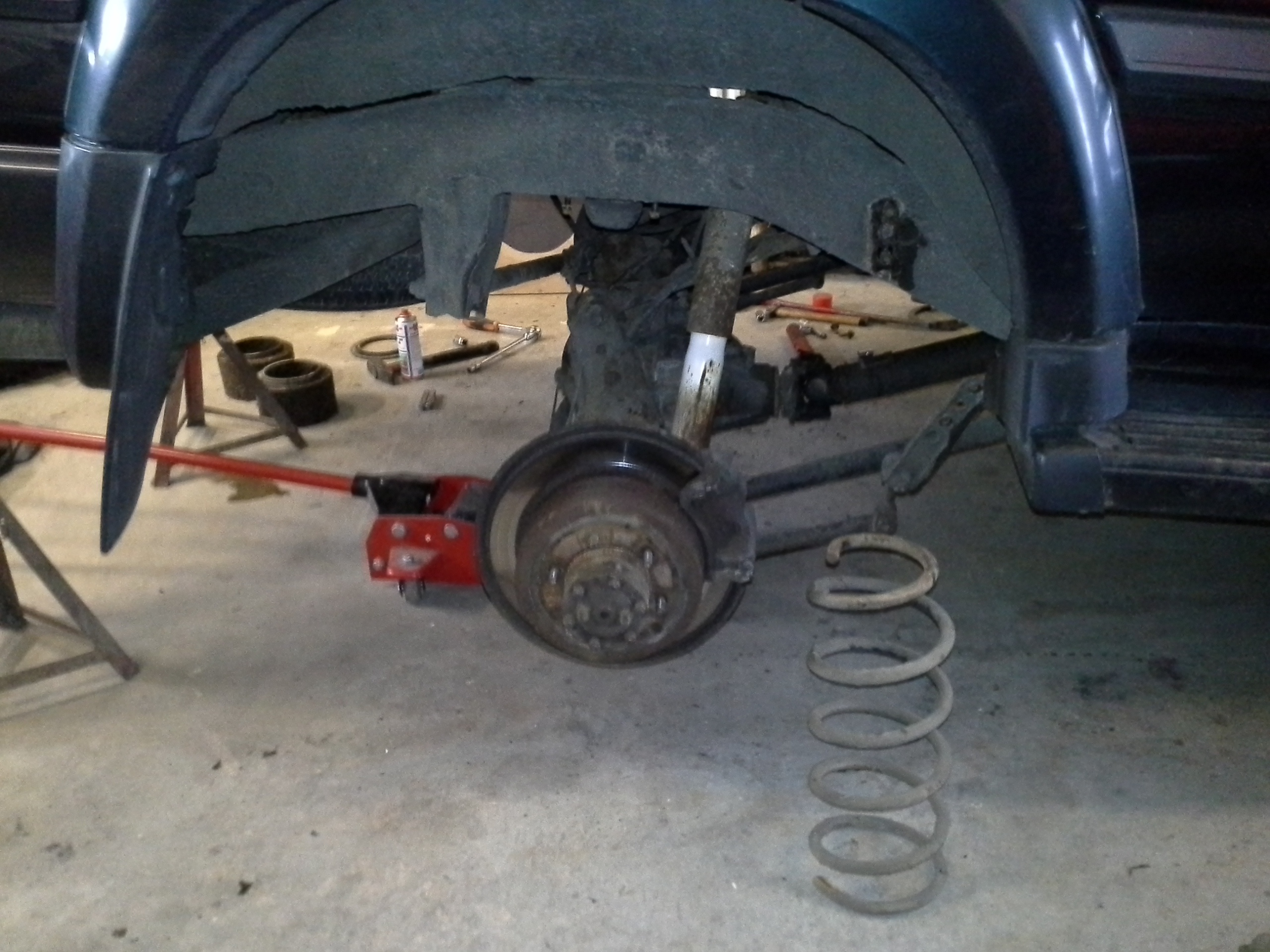

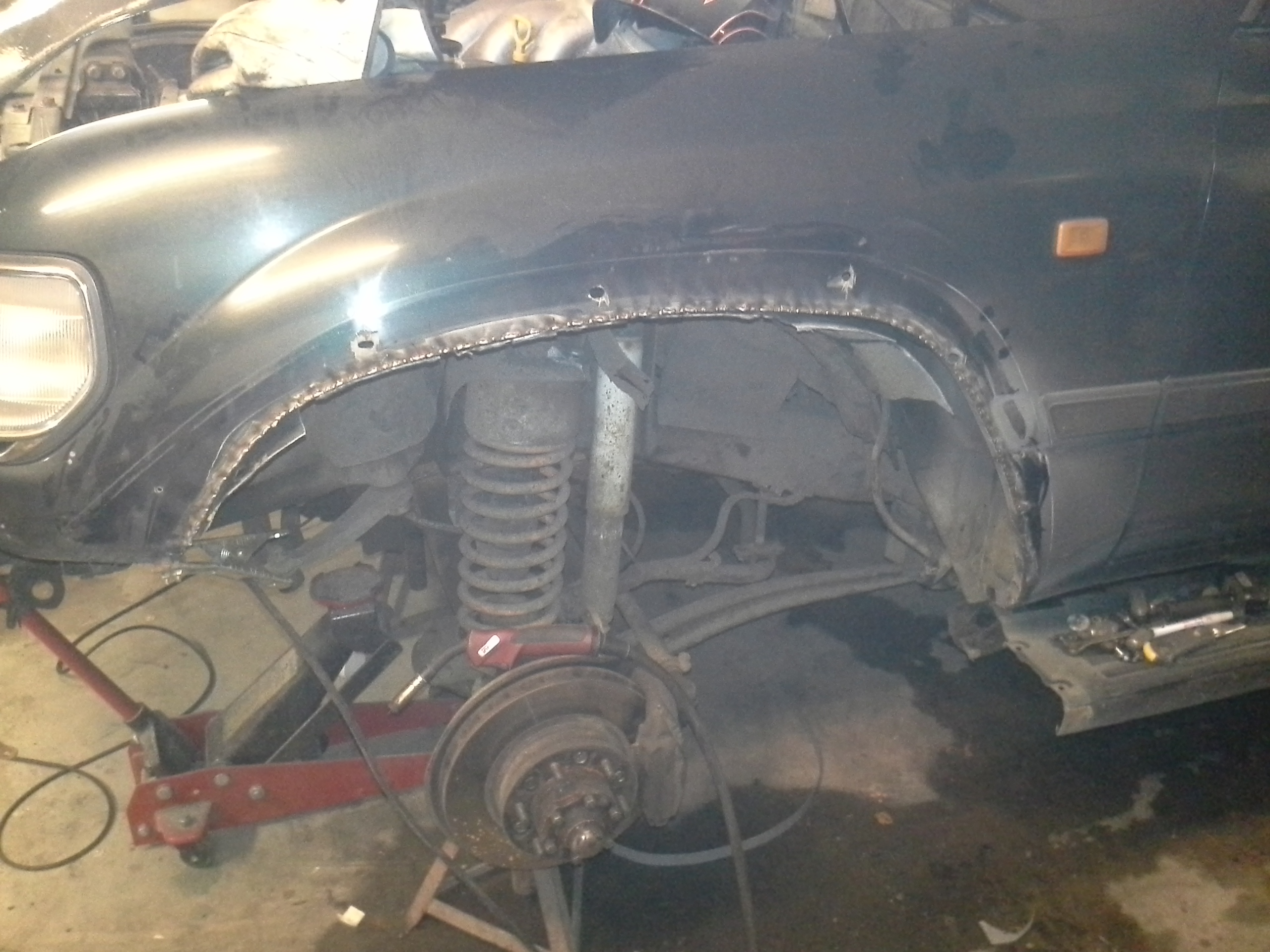

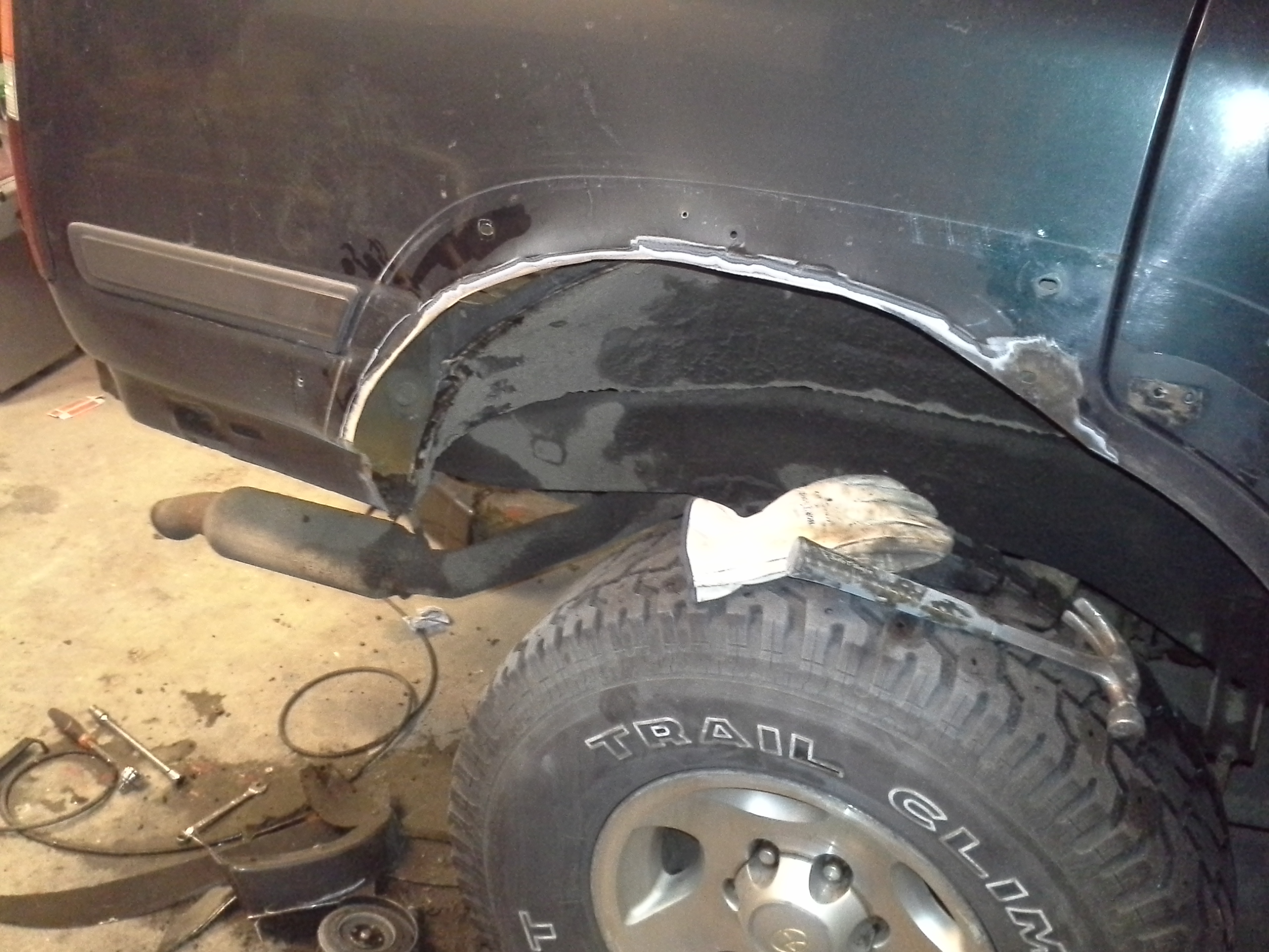

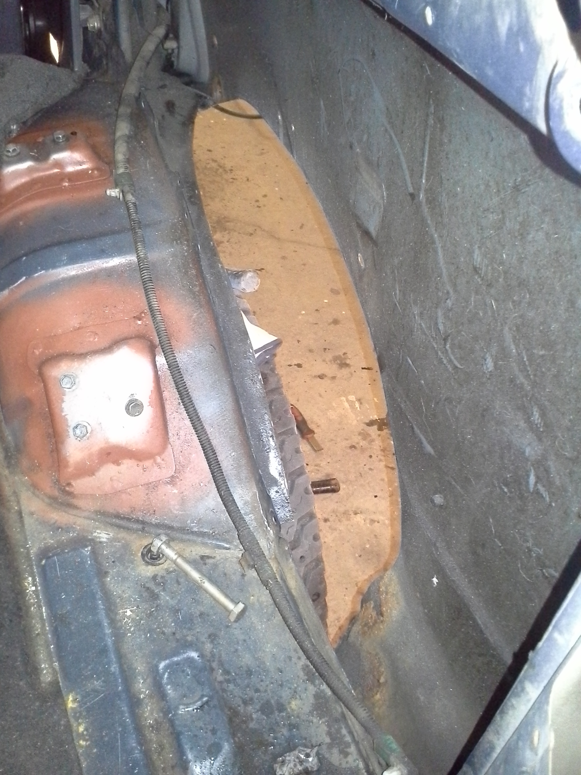

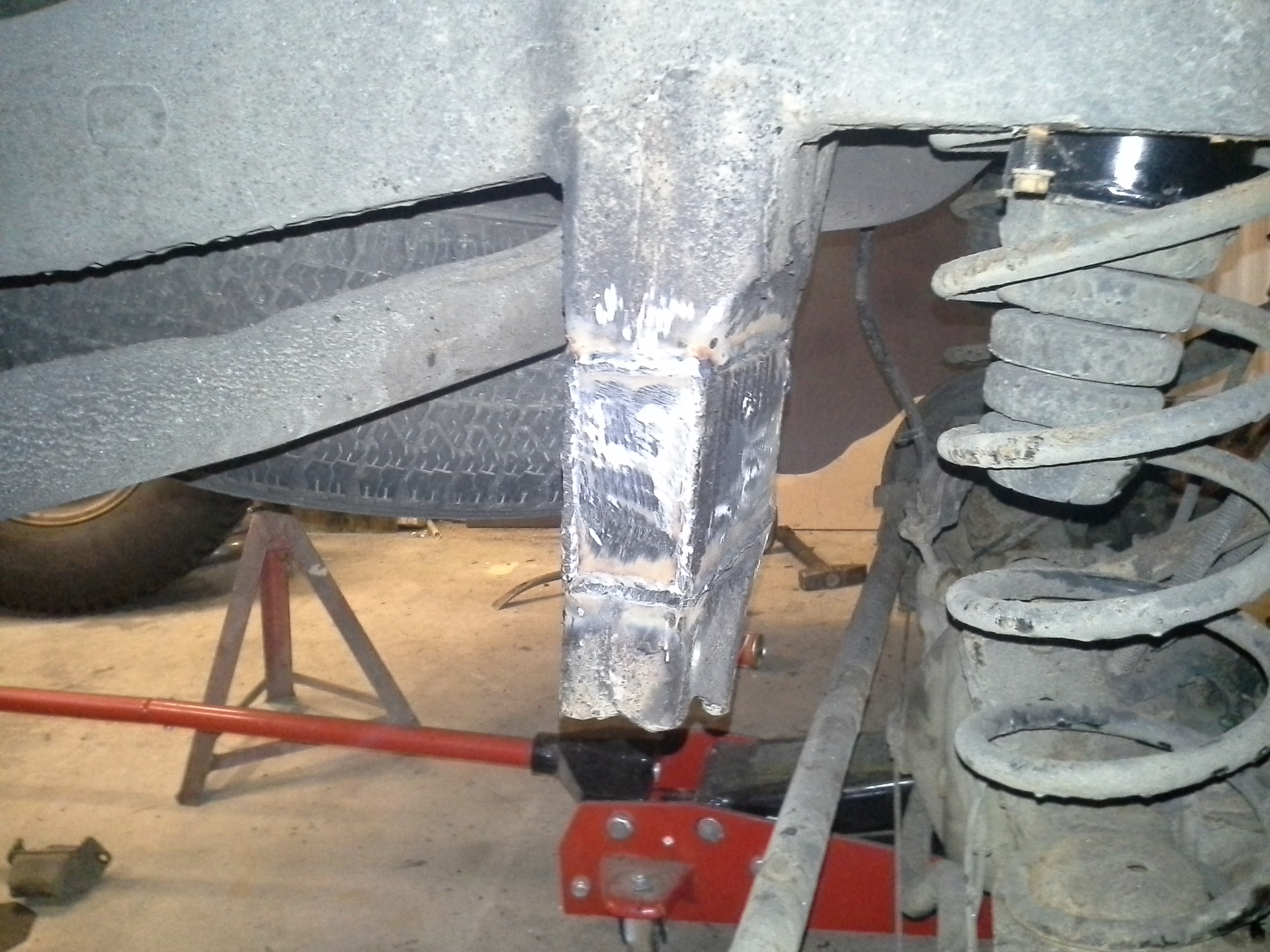

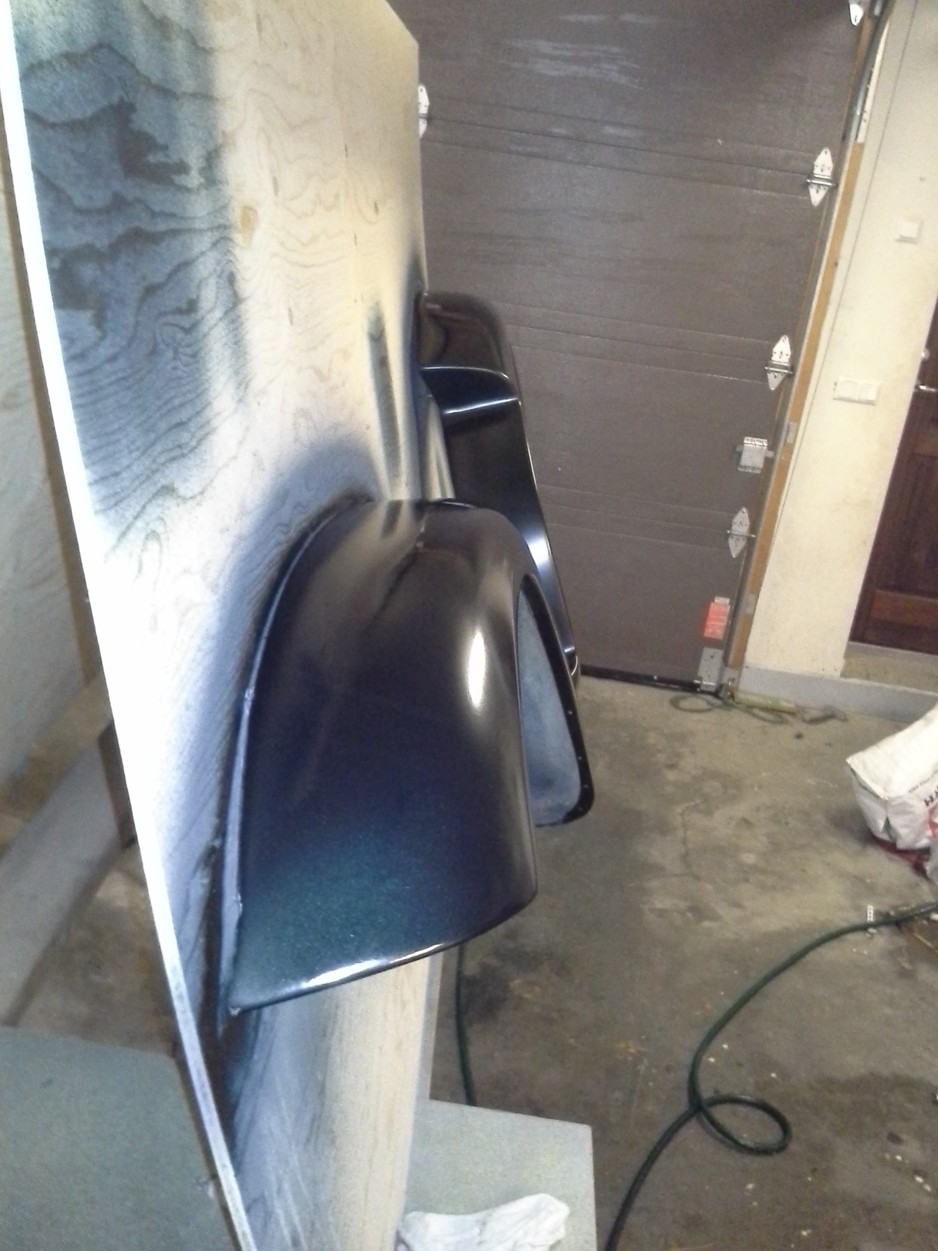

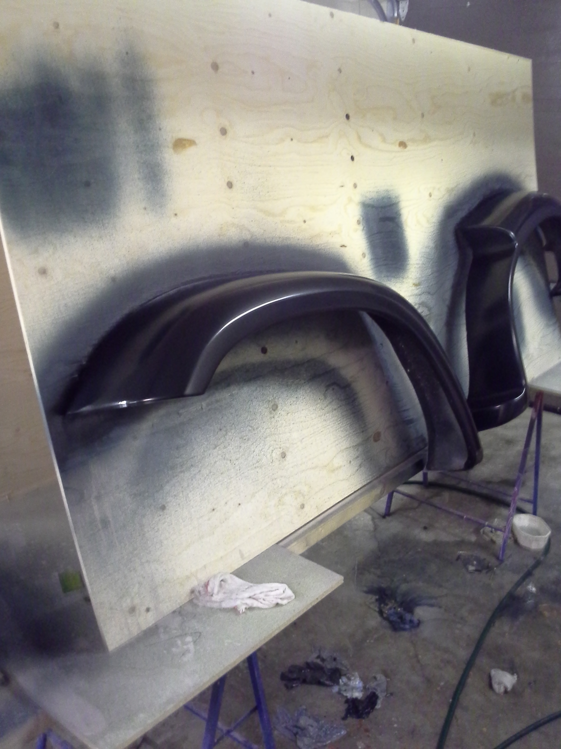

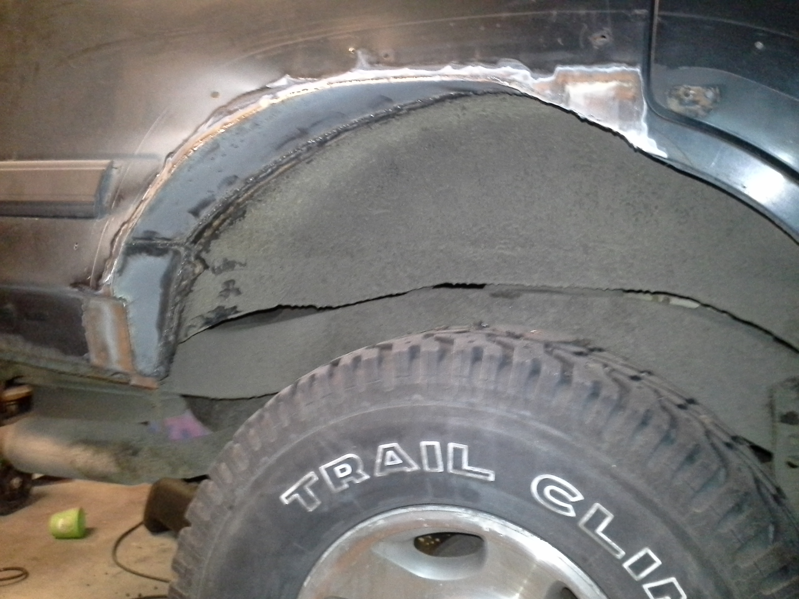

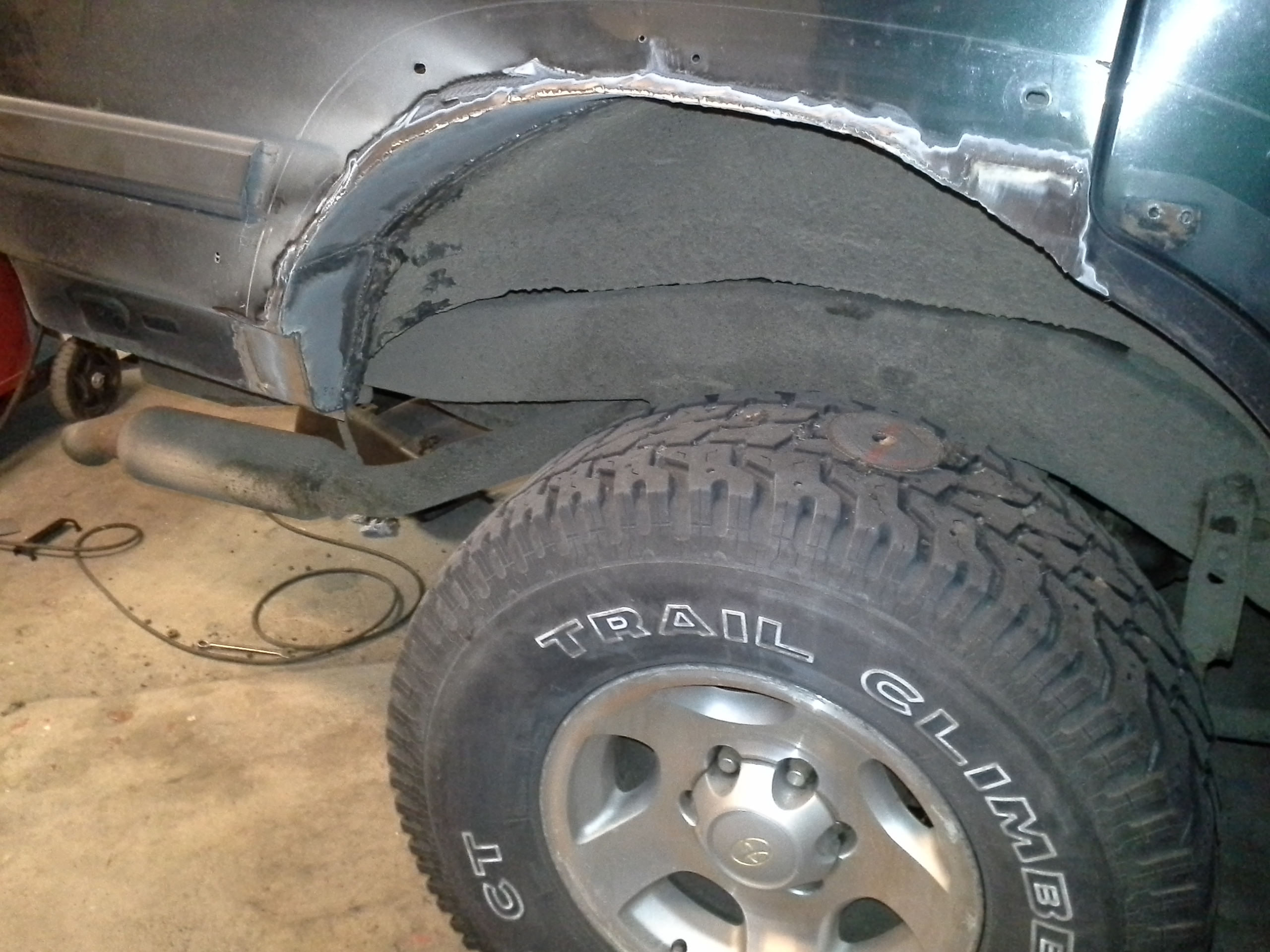

Bíllinn er af gerðinni Toyota Land cruiser 80 framleiddur 1995 en nýskráður 1996. Mótorinn er 4,5lítra bensín hákur sem skilar honum vel áfram.
Ég er búin að vera dunda við að breyta honum undanfarna mánuði og er hann orðin klár að mestu leiti fyrir utan gangbretti og loftdælu.Myndirnar tala sýnu máli að mestu leiti.
Vigtaði bílinn um daginn og vigtaðist hann þannig. Framan 1260kg aftur 1100kg eiginþingd 2360kg á 38tommu.

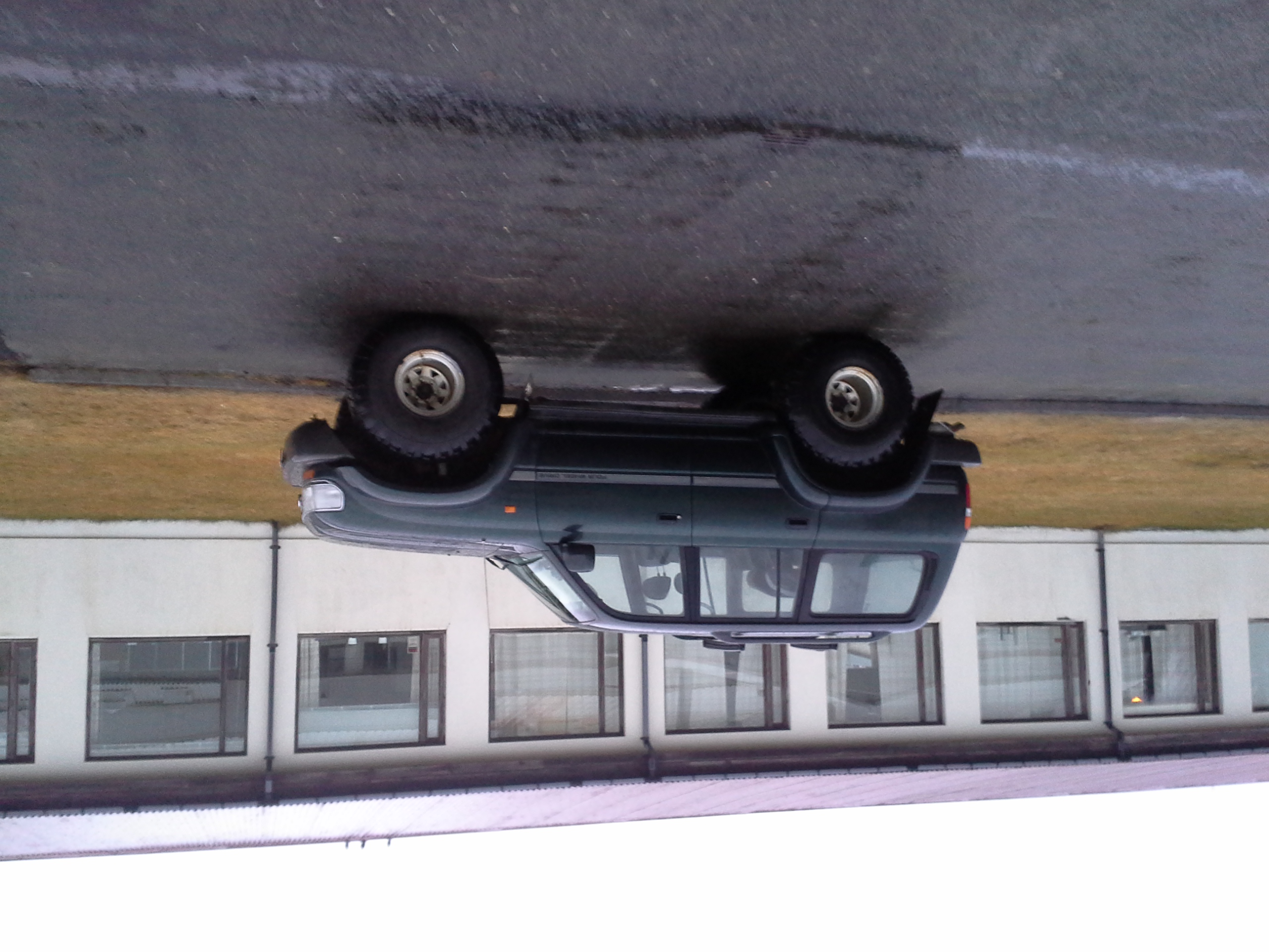

Hér er ein af þessum síðan um síðustu helgi.

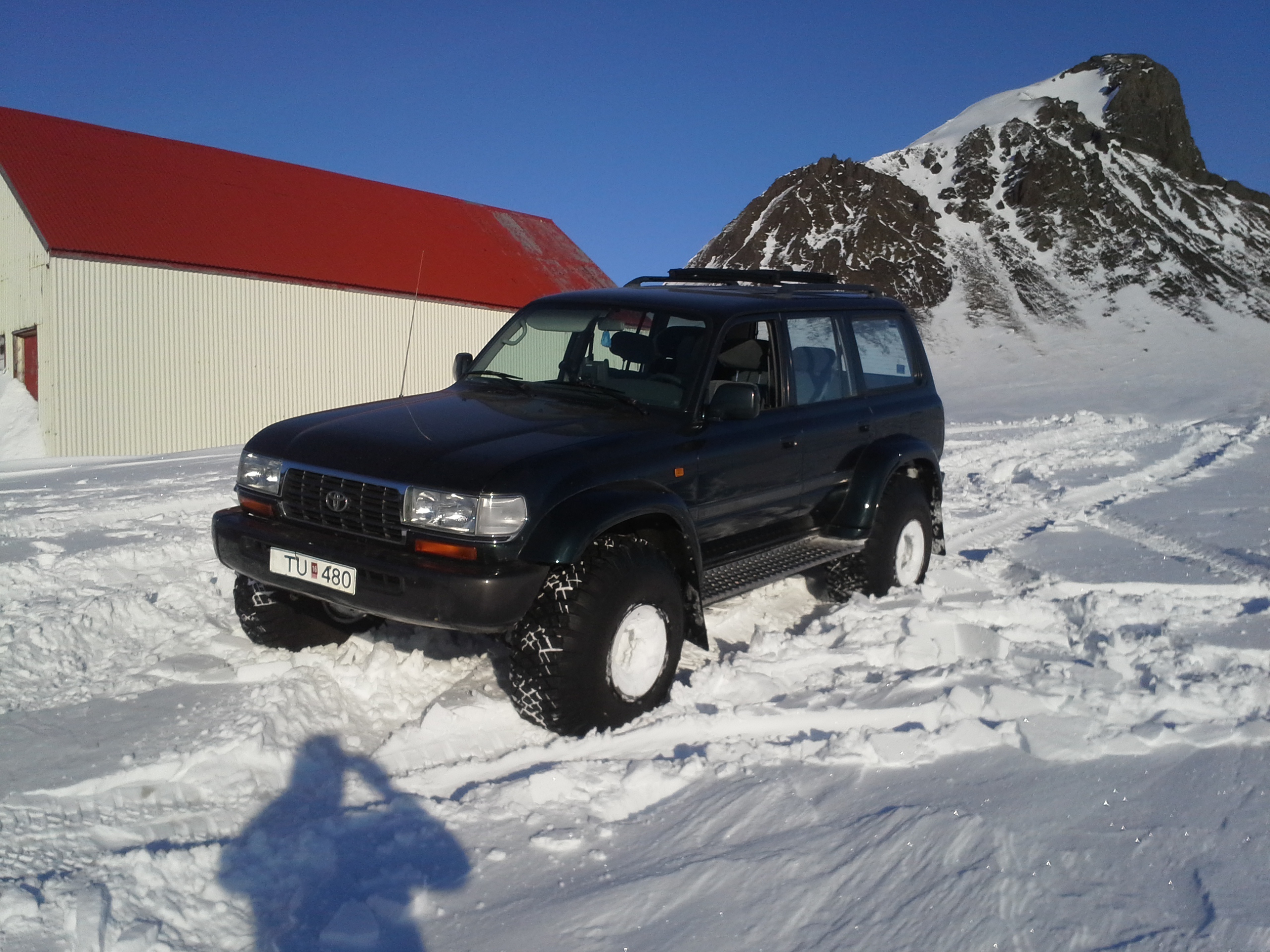

Svona er hann í dag.
Svona var hann.

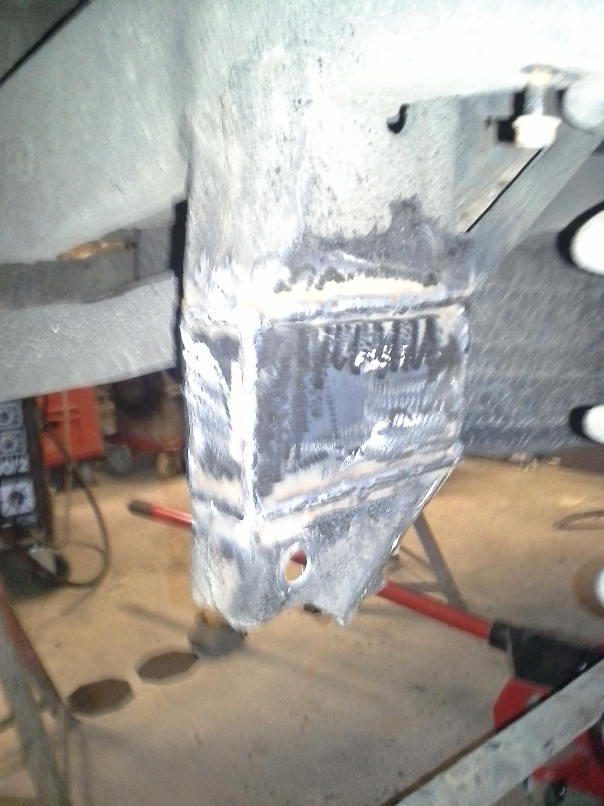

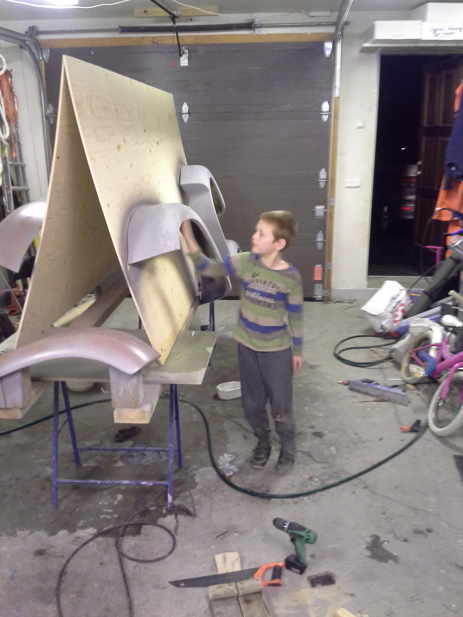

svo var byrjað
Verkstjórinn að taka út grunninn.

Virðist ekki geta snúið myndinni. Þannig að þið sem eruð að skoða í tölvu verið að snúa skjánum:-)

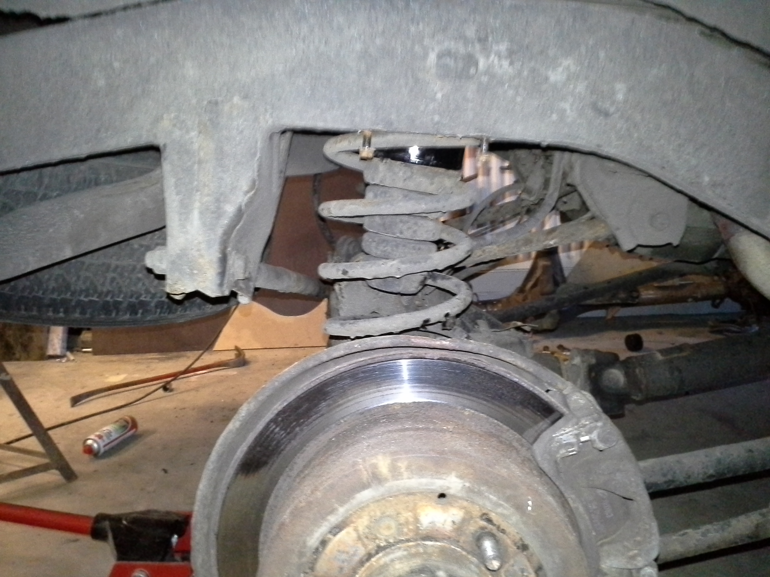

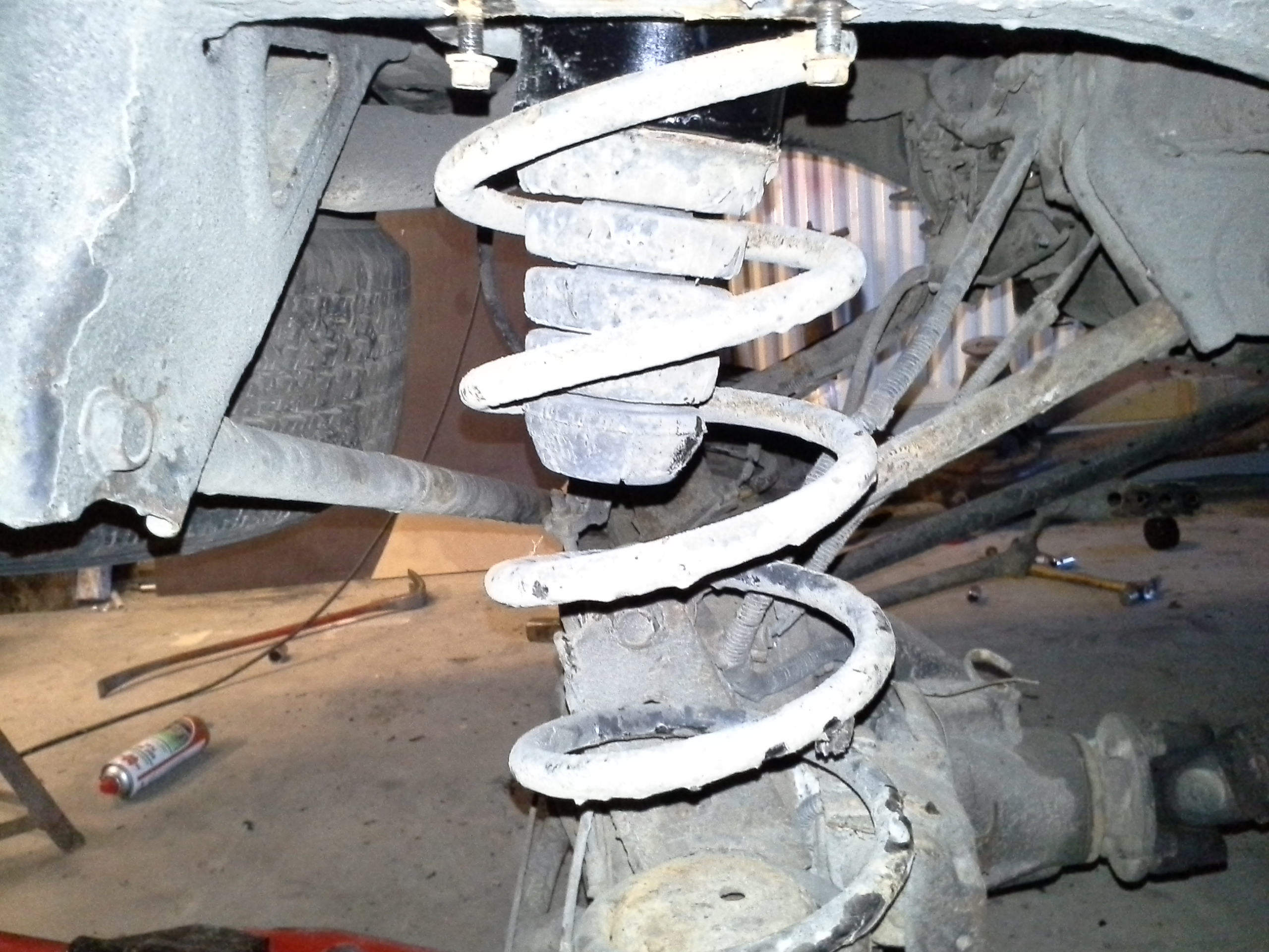

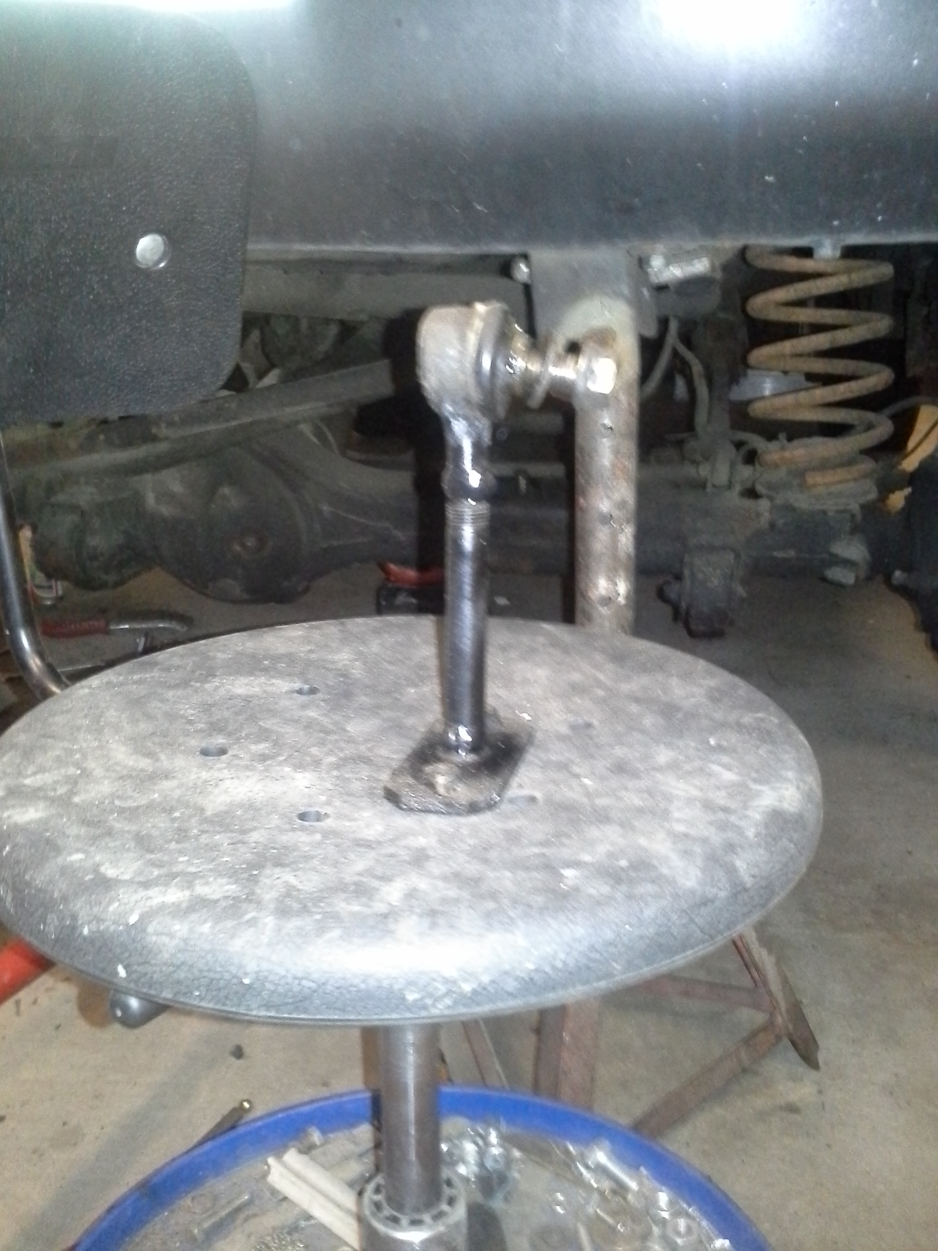

Sæll Gaman að sjá það eru fleiri í svipuðum verkefnum. Færðir þú ekki aftur hásinguna ?

Sæll heyrðu ég færði ekki hásinguna en það er í skoðun hjá mér að gera eitthverjar breytingar, ég síkkaði ekki stífurnar að aftan en er jafnvel að spá í að síkka þær og þarmeð færist hásingin aftur um 2-3 cm.

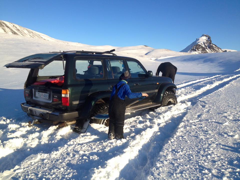

Verður ekki að fylgja ein mynd af klaufa festu en þær voru nokkrar þennann dag.
