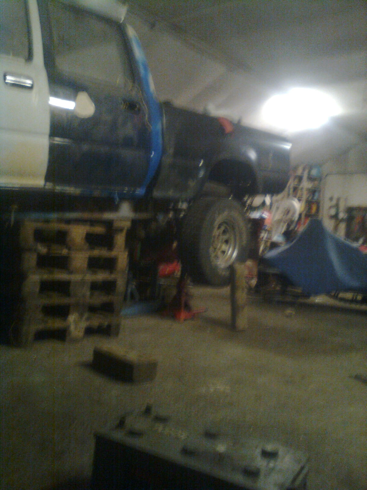

hilux 46"
fekk hilux óbreyttan 1994 árg lítið keyrður lengdi hann og svo er planið að setja 44" fekk mér 12bolta hásingu að aftan sem búið er að stytta rörin loftlæst og 4.88 hlutfall framhásingin er undan 40 cruser með 80 cruser drifi og loftlæst. A stýfa að aftan og rance rover að framan gormar hringin planið er svo að sprauta hann rauðan og setja stærri mótor en 2,4 disel með túrbínu og coler hérna eru myndir

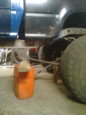

Re: hilux 44" í smíðum
upp á trékubbum.

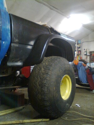

lítið gengur hægt en eins og máltækið seigir góðir hlutir gerast hægt

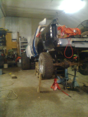

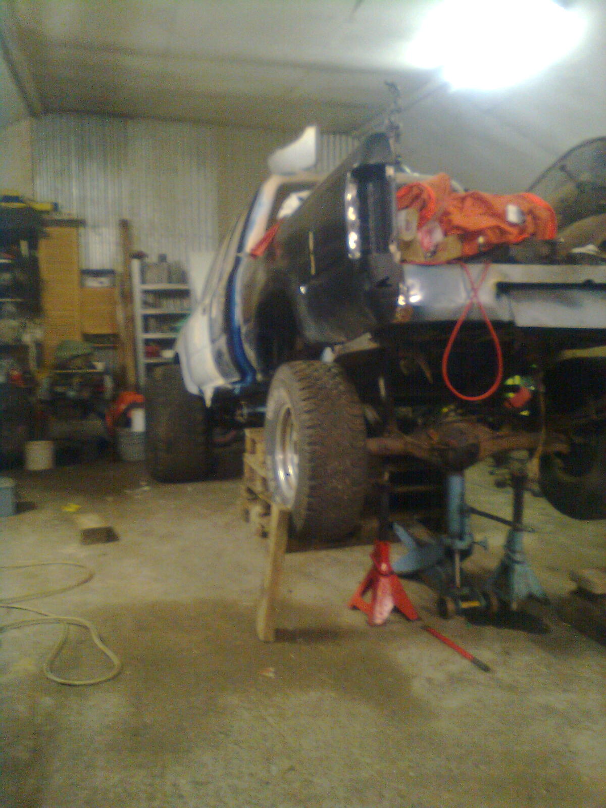

já hann verður ekki tilbúin fyrren í sumar er þó að hafast að setja afturhásinguna undir hann verður 360 á milli hjóla í mestalagi en hvernig mótor telja jeppamenn á þessu spjalli að væri sniðugast að setja í ég veit um 3l disel runner en bara helvíti dýr og langar eiginlega í einhvað en sprækara en þó þannig að hægt er að keyra þetta á milli staða án þess að veskið tæmist

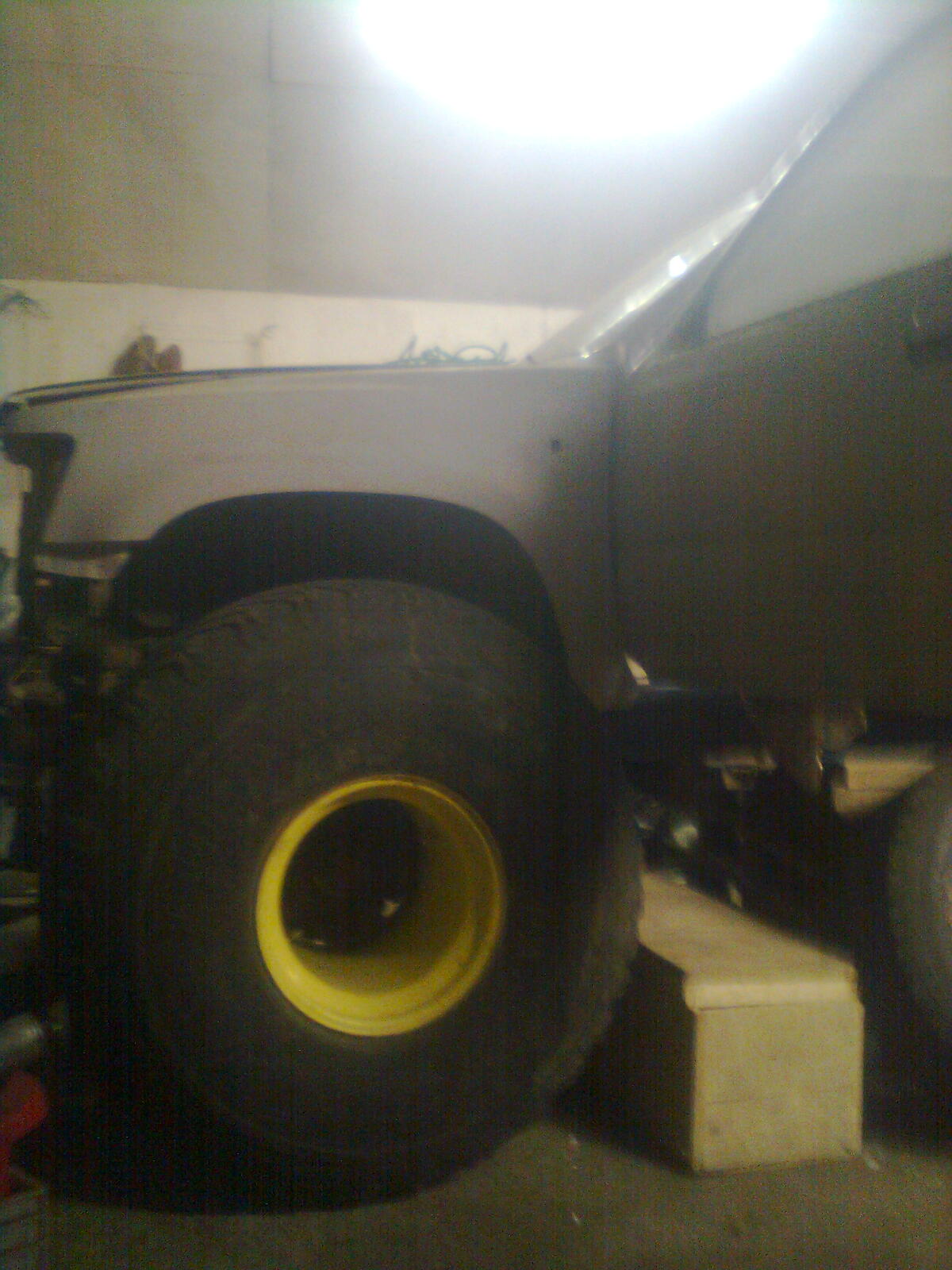

hehe sé til byrja á að láta hann standa í hjólin
