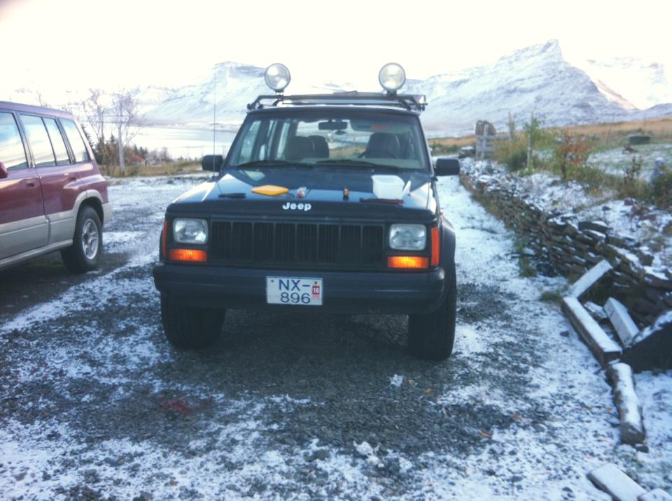

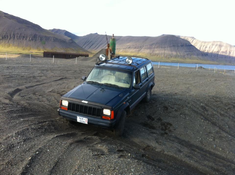

jæja komin með nýtt verkefni stefnan er að fara með hann á 35 tomu
Jeep Cherokee XJ
þetta er 1995
beinskiptur 2.5
motor ekin 219500
dana 30 R að framan og dana 35 að aftan með 4.10 hlutfölum
litur vel út bara mjög heilegt eintak
þetta verður skemtilegt verkefni búin að lánga í anan xj i lángan tima og svo er liga meyra plás heldur en var i strumpinum en hann er komin i goðar hendur :D

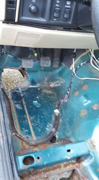

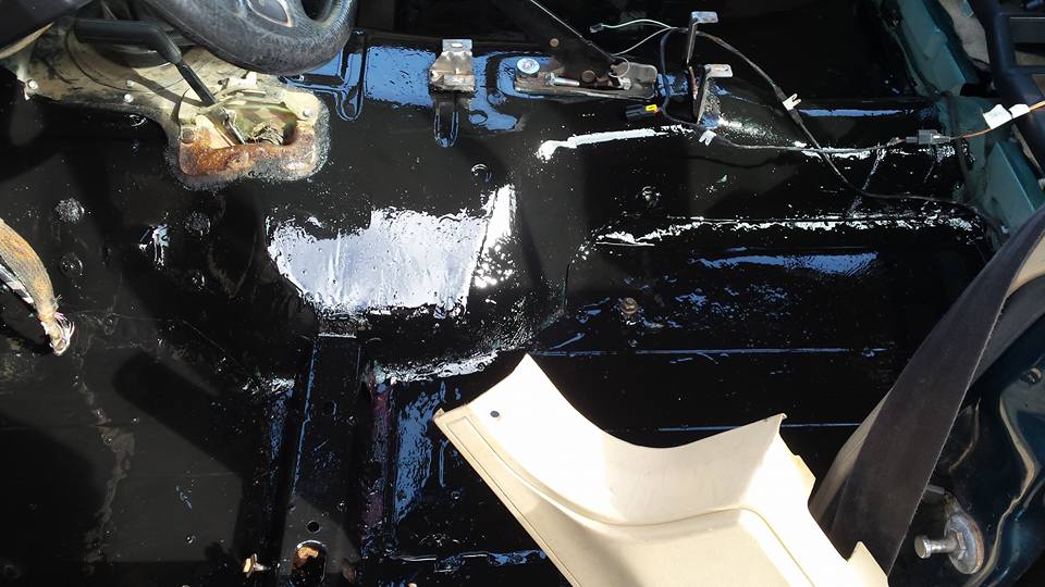

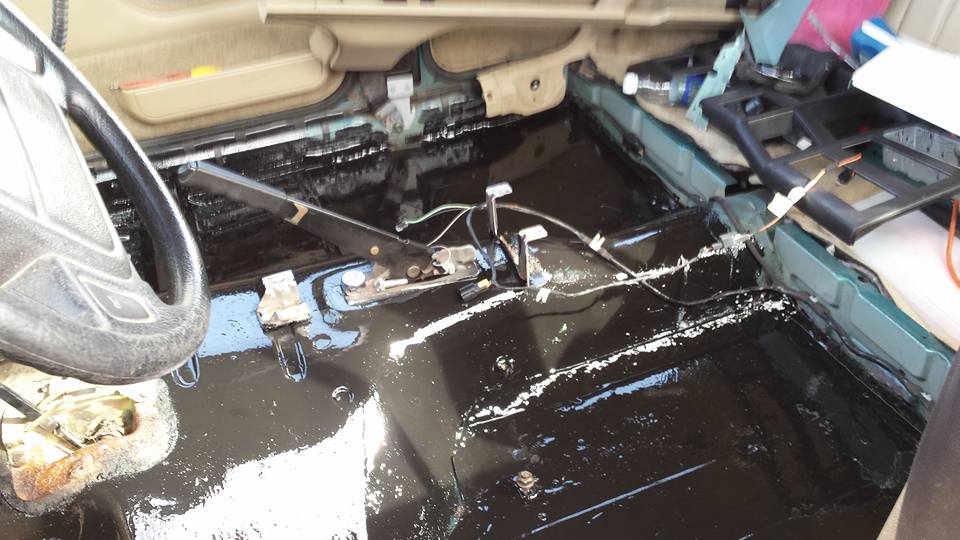

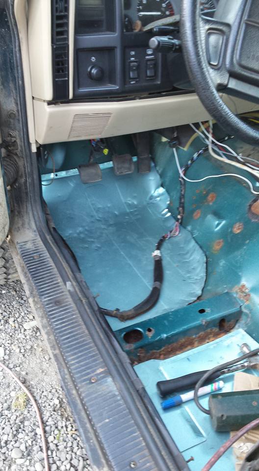

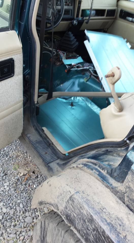

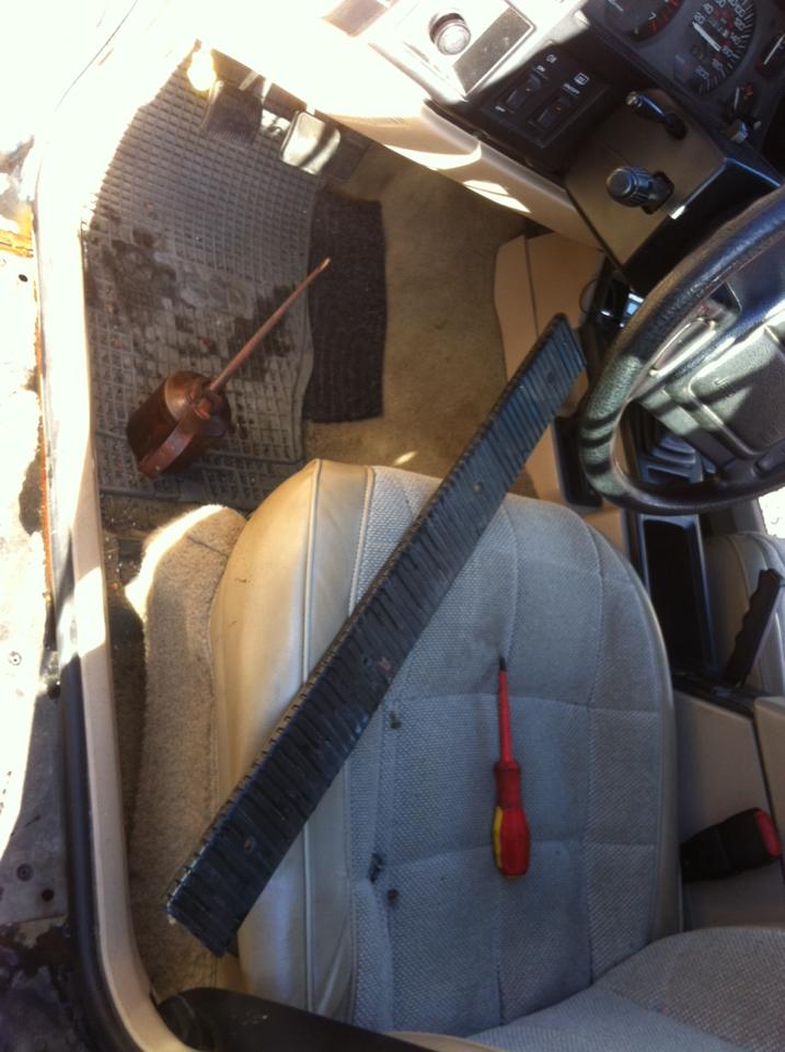

er aðsetja gamla vélar oliu inni silsana til að riðverja

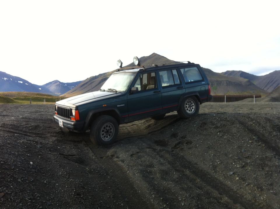

for aðins i fjöruna og prufa drifin virkar allt vel :D

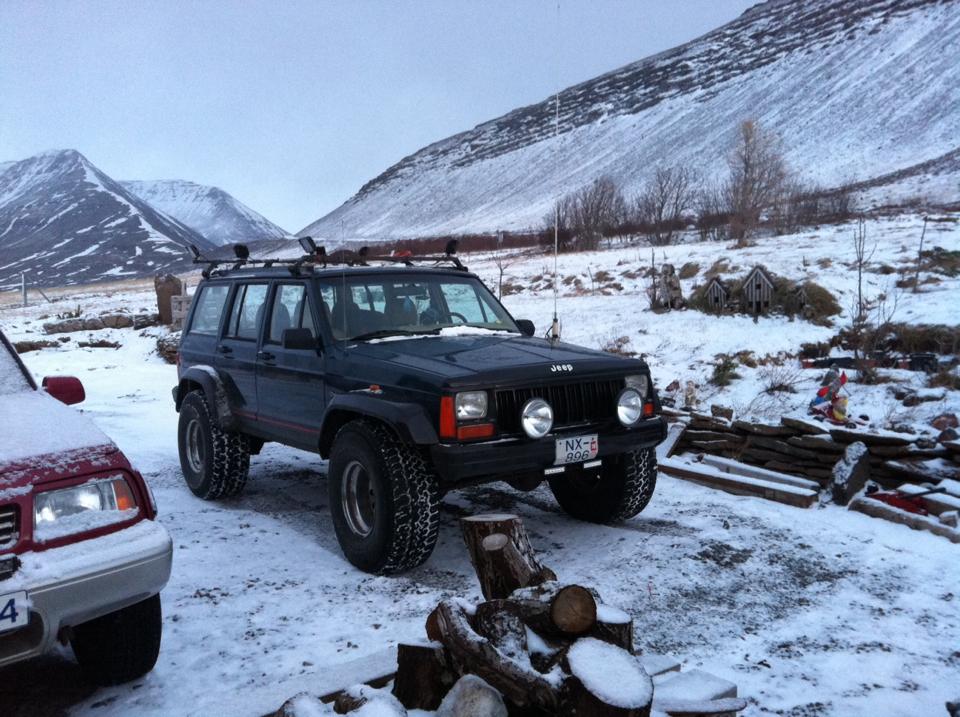

búin að setja topp bogan á og setja kastara á toppinn

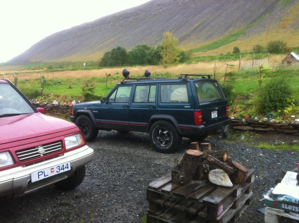

jæja þá er maður búin að setja ford fjaðrir að aftan i cherokeein min og þá er hann loksin orðin hár aftur og ekkert smá hehe fék þesar fjaðrir af vinniminum á ísafirði þaug koma undan 1991 ford explorer helld að hann er að vera ready fyrir 33 35 tomuna að aftan hehe ég notaði samt augnplaðið af cherokeeinum og pæti svo við ford plöðin og skar augun af fordblaðinu notaði allt nema mista blaðið þar sem fjaðraklemunar voru ekki nogu lángar þetta var humindin hjá pabba gamla þetta gerði þeir i gamladaga hehe

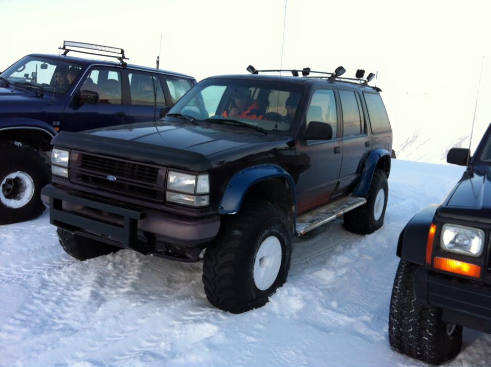

Næstum því jafn hár og fordinn hjá mér
hehe

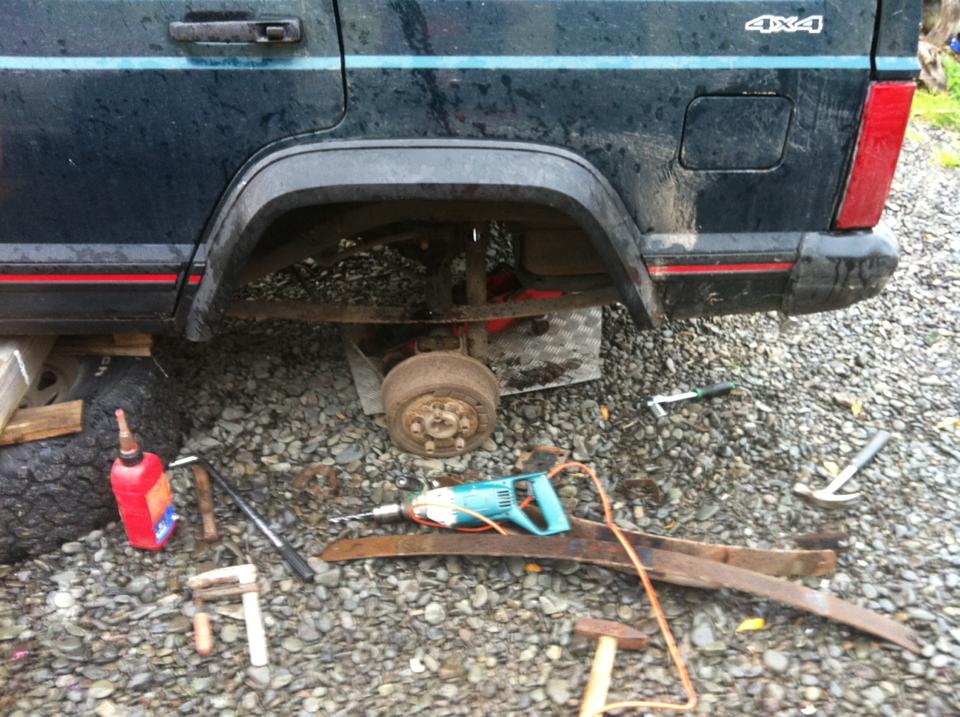

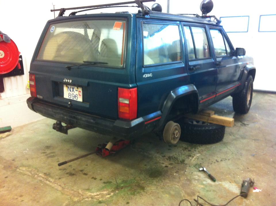

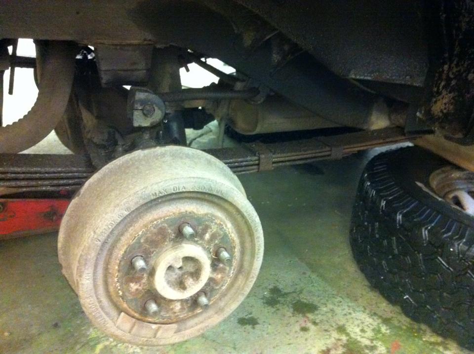

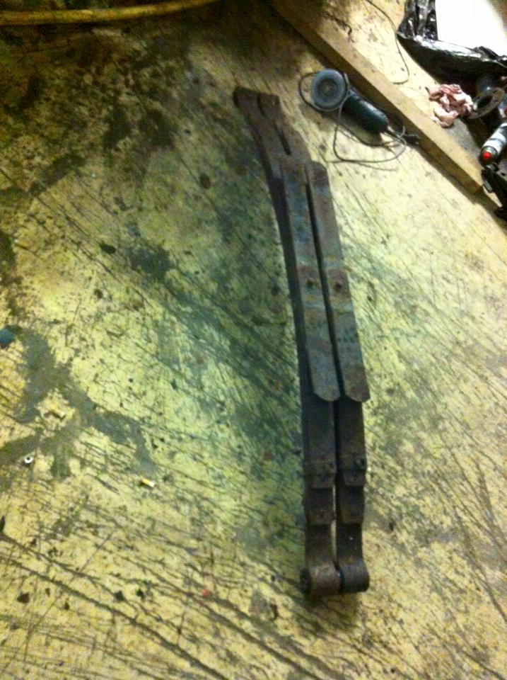

jæja i dag var skiptum hinumeigin og set ford fjaðrina og þá er hann loksin búin í bili núna þarf ég bara lýfta honum aðframan um 2 eða 3 tomur og fara setja 33 tomuna undir ps mig vantar 10 tomubreiðar felgur undir cherokeein ef einhver á og er liga að leita mér af 33 35 eða 38 bretakanta :D
svaka munur á þiktini á jeep fjaðrinar og fordin þetta eru orgenal sem eru hand onít
orðin hár að aftan
þetta eru ford fjaðrinar mun sterkari og meyri burður i þeim :D

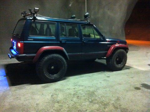

jæja komin heim aftur i smá tima meðan dælustöðin er bilað hjá okkur um borð for og kíkti aðins uppá sandafell þar sem það var komin smá snjór :D
hann er helvidi hár með ford fjaðrina að aftan hehe

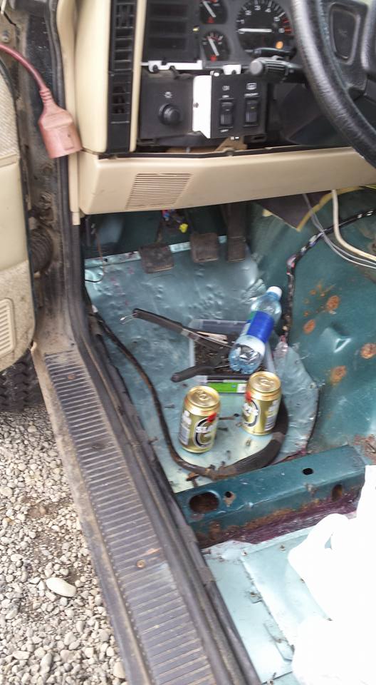

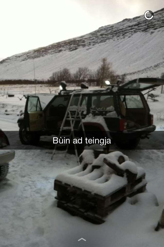

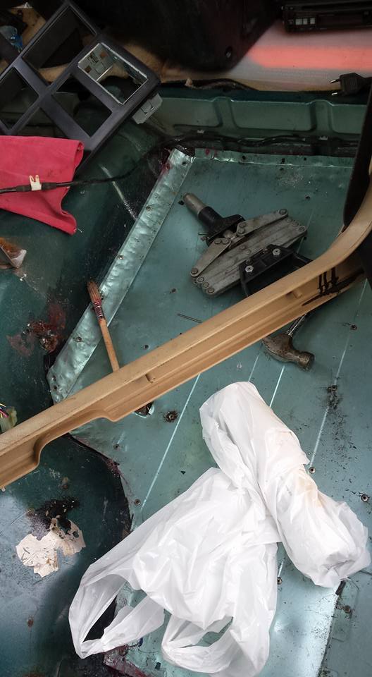

Jæja bùin ad teingja parkið niður i stefnuljosið eins og þa à að vera i þesum bilum en ekki i aðaljosið og þa var 2pola pera og perustæði en vantadi bara parkid inà svo nùna er ég sátur
fyrir
eftir

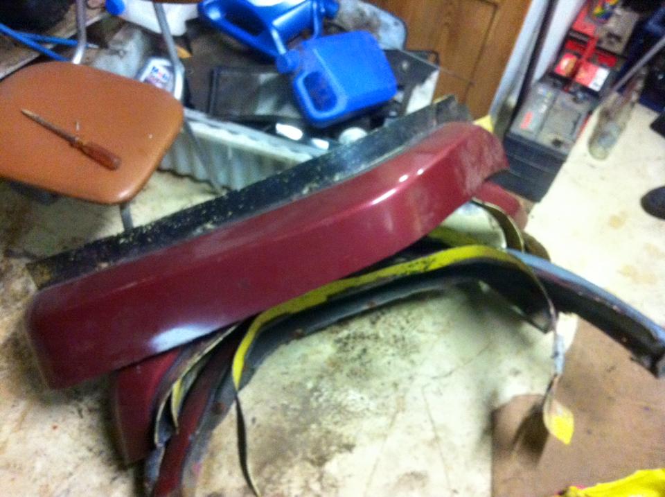

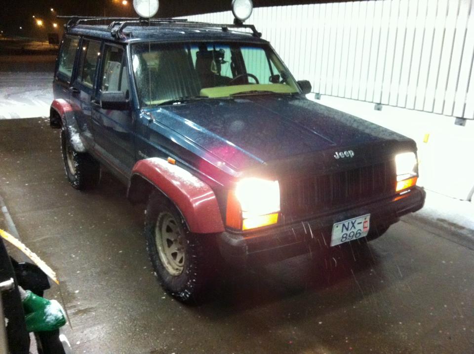

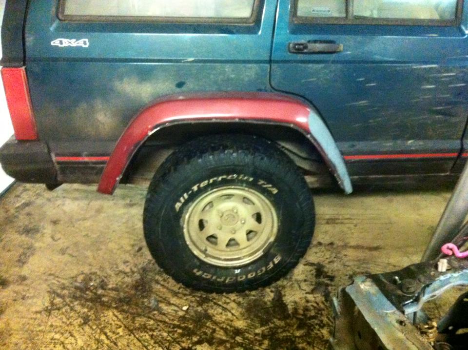

jæja i gjær kvöldi fekk ég 35 bretakantana mína og 10 tomu breiðu felgunar og svo var farið að skera pinu úr í viðbot að aftan og set kantana á að aftan á en eftir að setja 2 eða 3 tomu kubba að framan reykna með að fara í 3 tomur þar sem ég ætla með hann á 35
þarna eru kantanir

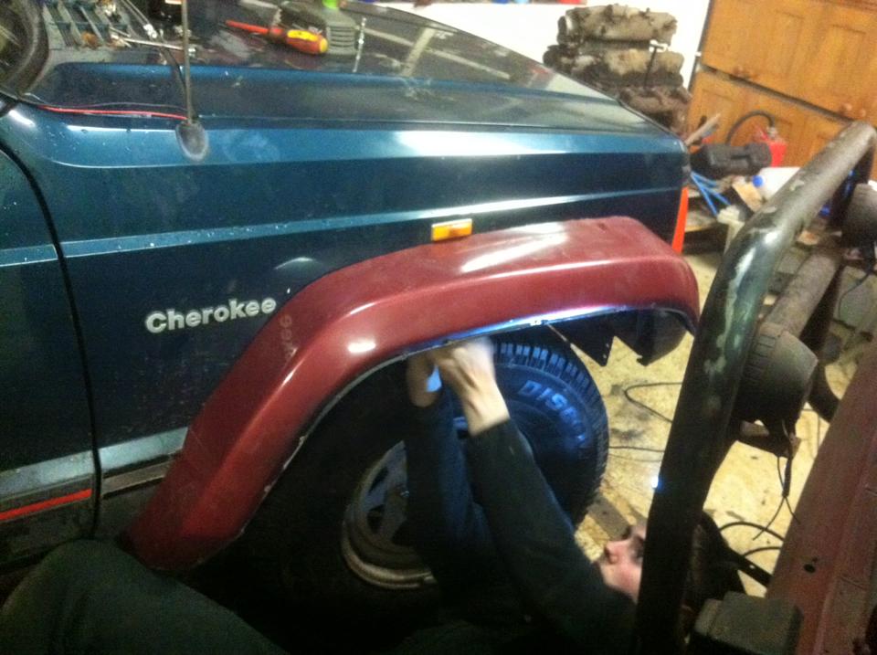

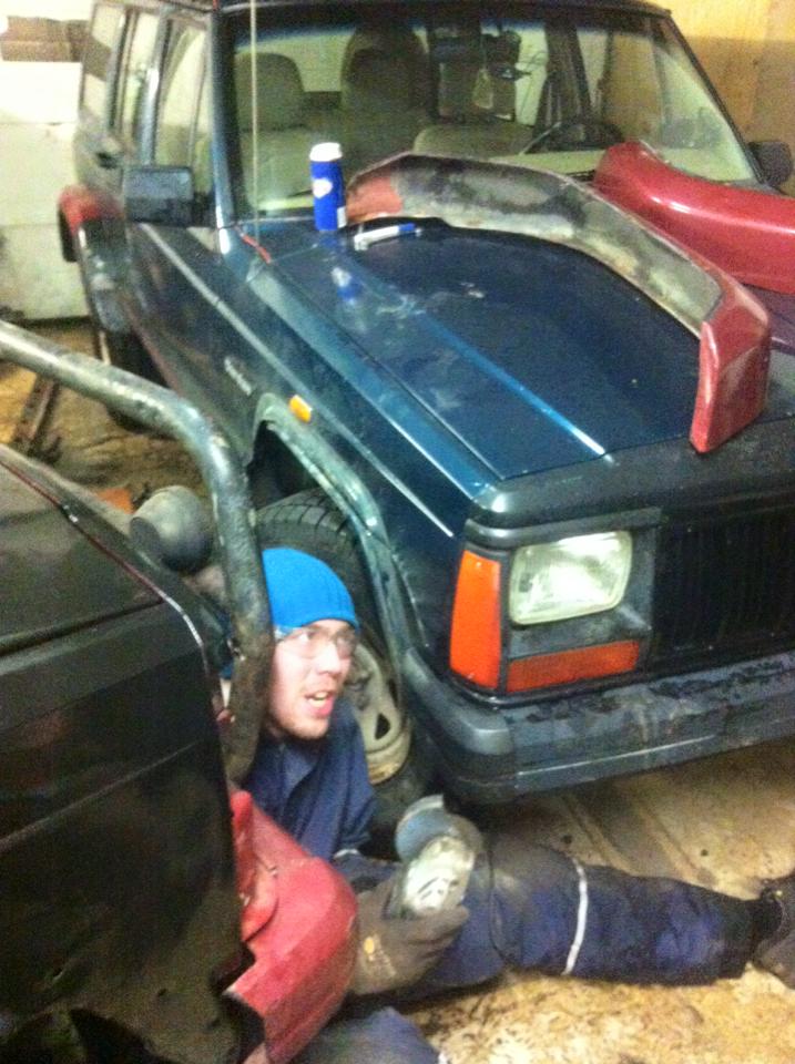

Jæja i gjær voru framkantanir setir à og var skorið ùr svo bara biða eftir kubbum að framan

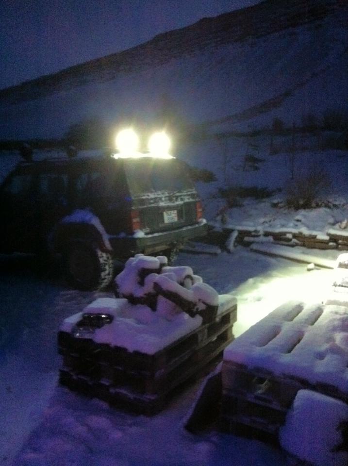

Postfrá alex-ford » 26.nóv 2015, 20:35

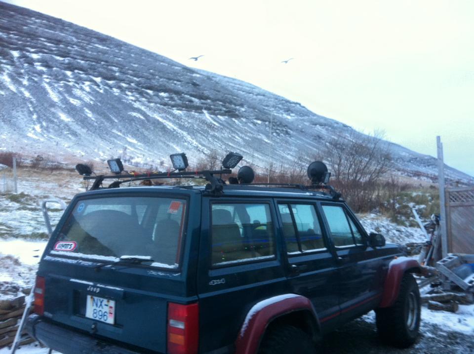

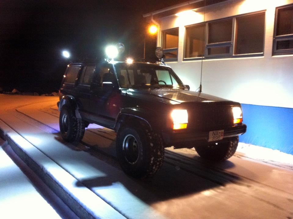

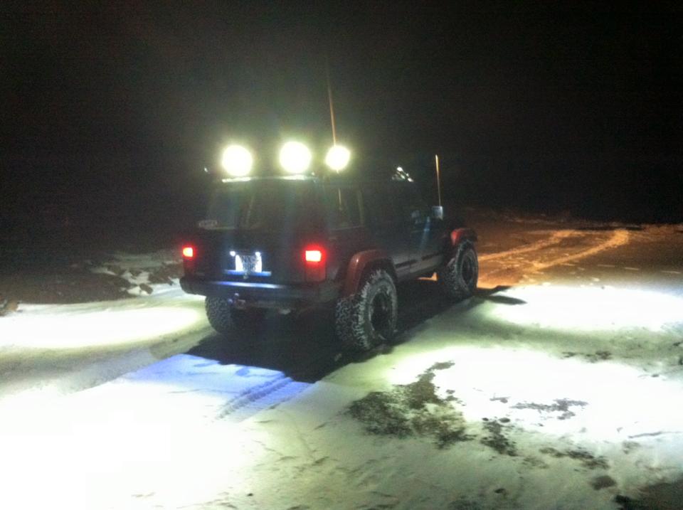

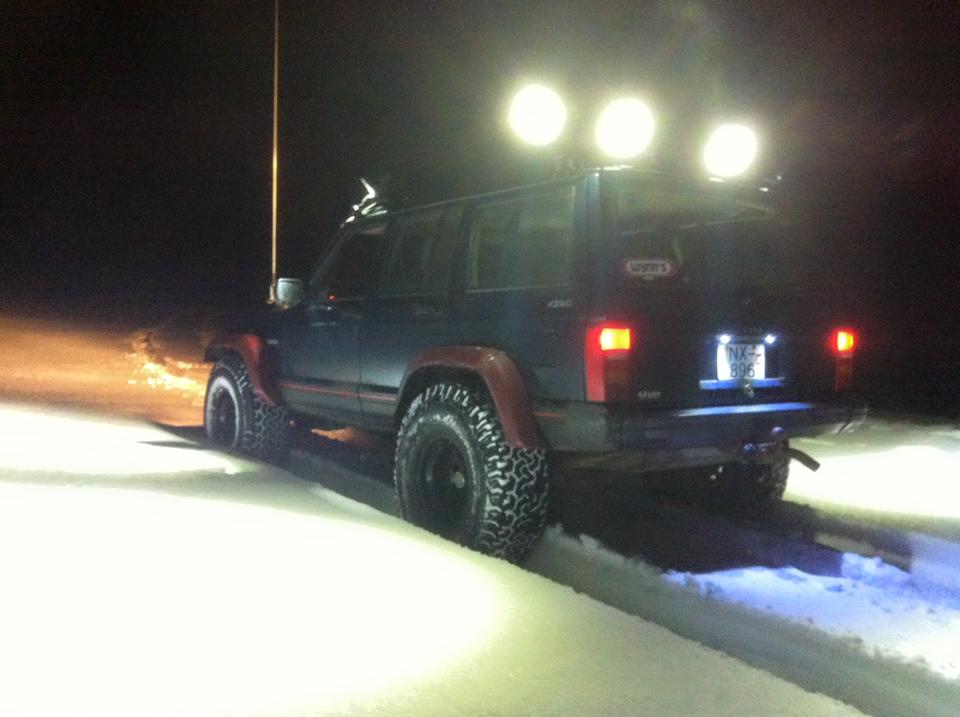

jæja bakk ljósin er komin uppá topp :D 27w led pantaði 4 fyrir vinn min svo á ég eftir að panta 4 i viðbot sem fara sem hliðar vinnu ljós hehe allt að gerast svo bara setja 2 tomu kubba um mánamotin að framan og setja 33 undir og svo máta 35 og sjá hvað ég þarf að síkka samslátin migið farin að hlakka til að fara i ferð
ljósin komin á bara eftir að teingja
ein svona mynd efit að ég kom i land cherokeein bara beið rolega eftir mér

jæja ég er búin að tengja ljósin að aftan svo koma hliða ljósin bráðum

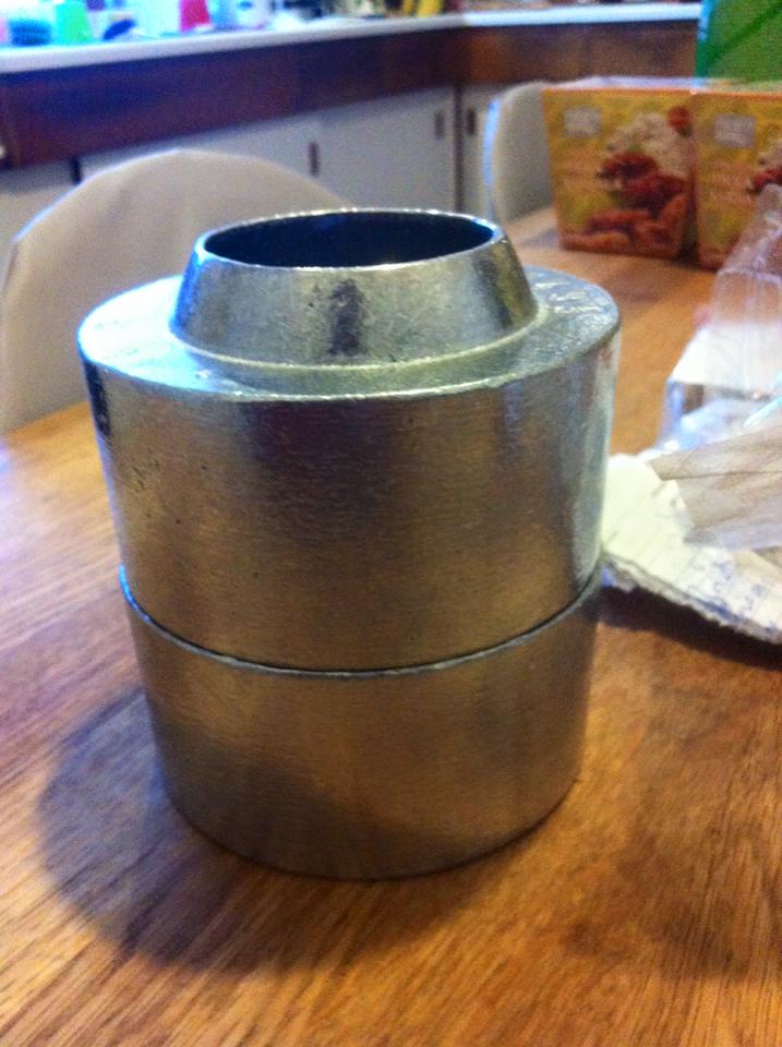

búin að fá 2 tomu kubba til að setja að framan frá Málmsteypan Hella þetta er svaka flott smiði hjá þeim

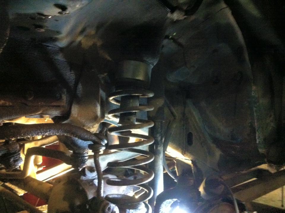

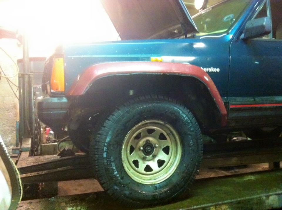

Postfrá alex-ford » 05.des 2015, 23:20
jæja þá er búið að setja 2 tomu kubbana undir að framan og svo er bara seta 33 tomuna undir á morgun
og svo voru seti nýjir boltar fyrir demparana að neðan og smurt i alla nipla framskaftir spindikúlur og framveigis
2 tomu kubburin komin í :D

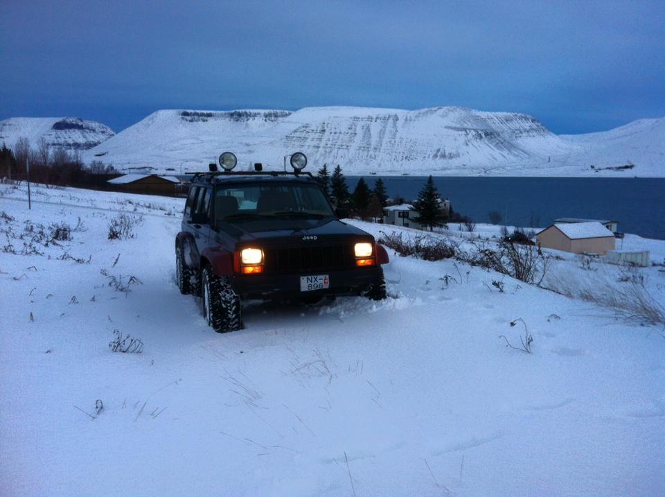

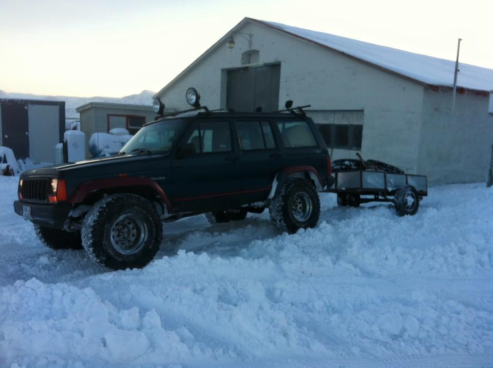

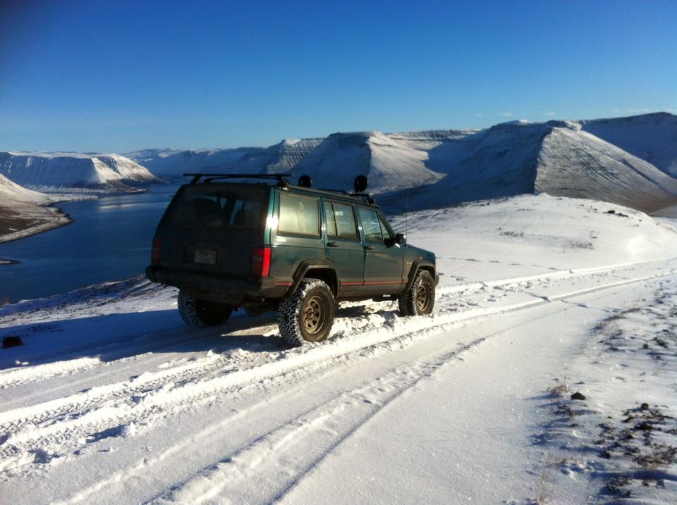

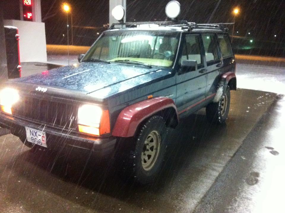

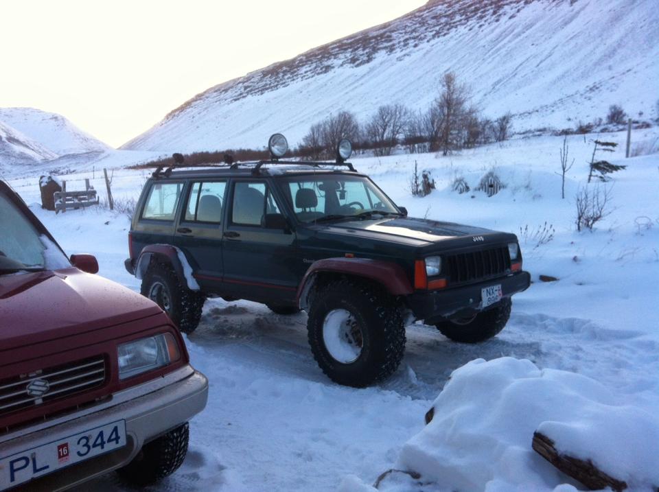

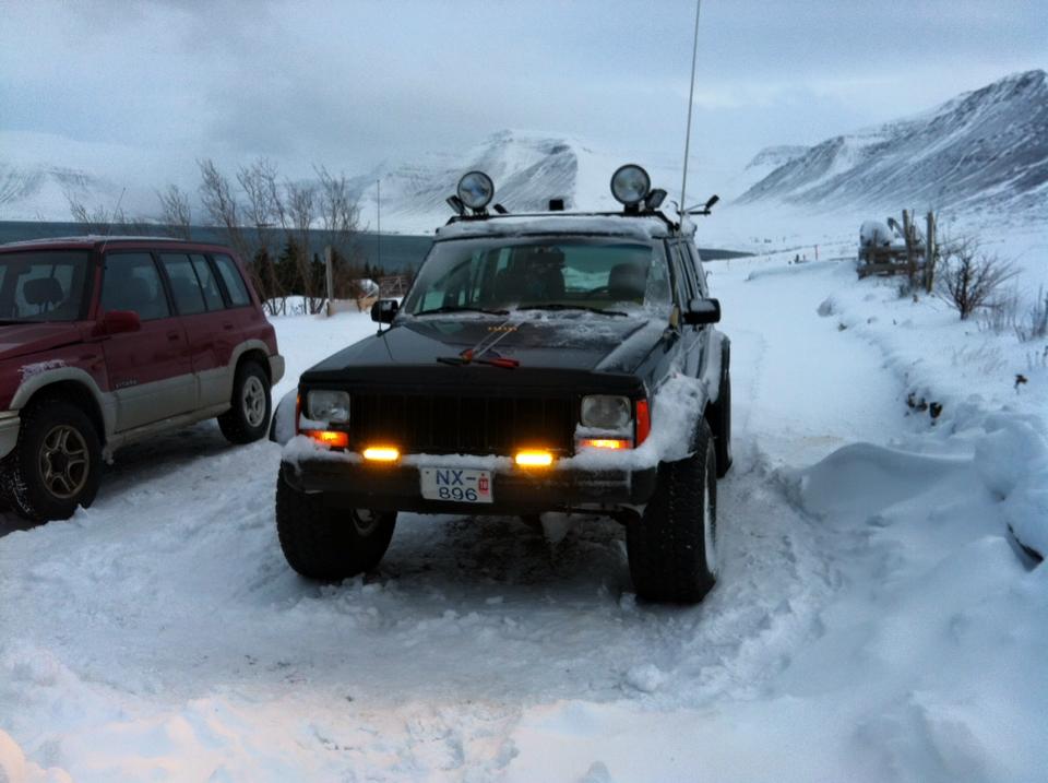

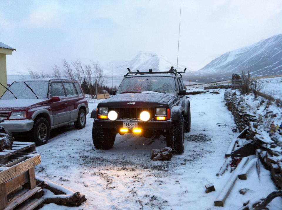

Jæja cherokeein er komin à 33 sàtur með það :D er búin að vera tæpar 3 mánuði að breita honum á 33 helvidi sátur með það
hann er mun flotari svona ´á 33 tomuni :D

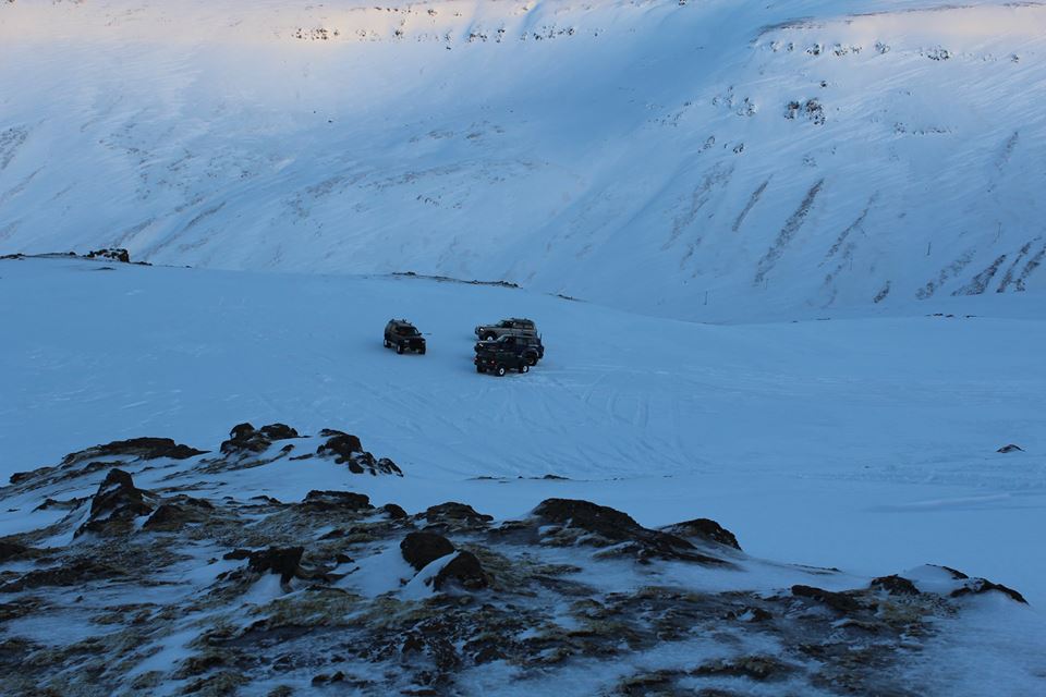

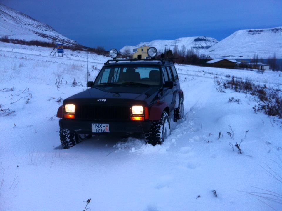

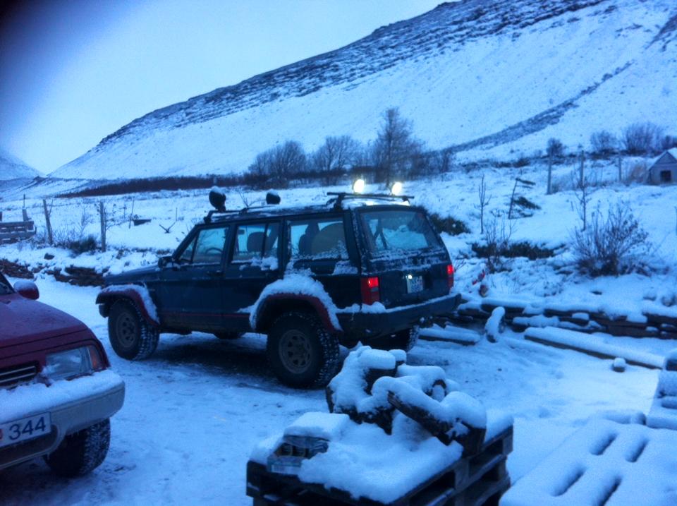

ætla henda inn 2 myndir for smá að leika mig í snjónum
þarna sést í húsið mit stora gula

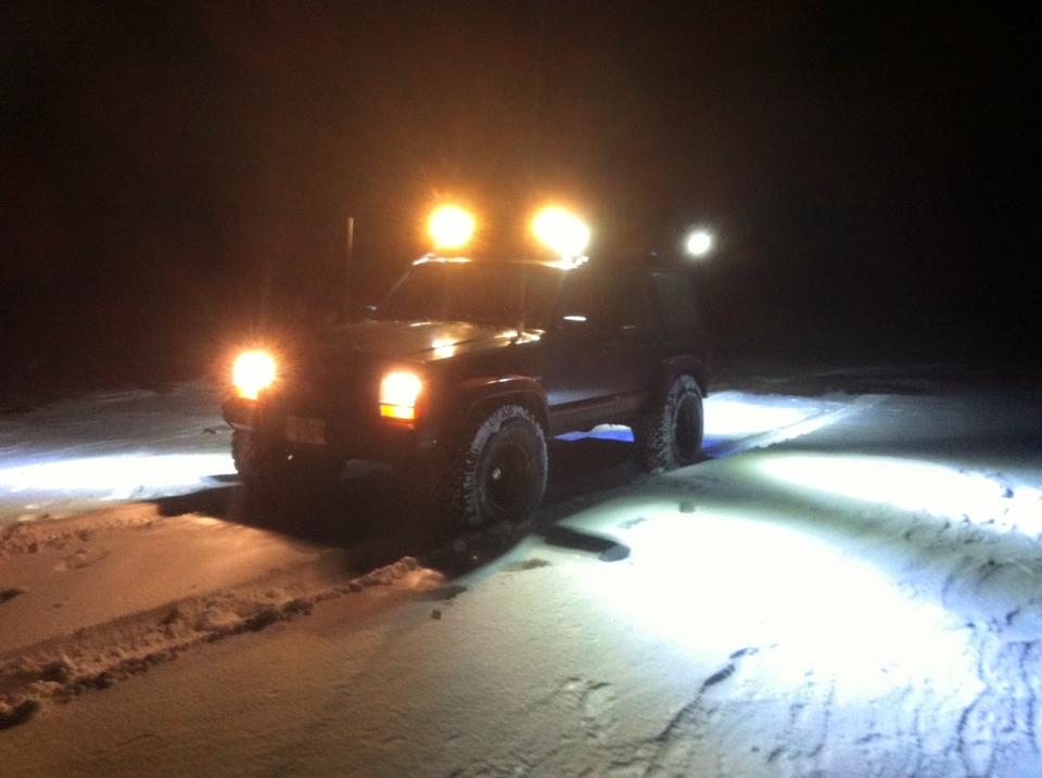

Postfrá alex-ford » 19.des 2015, 16:05

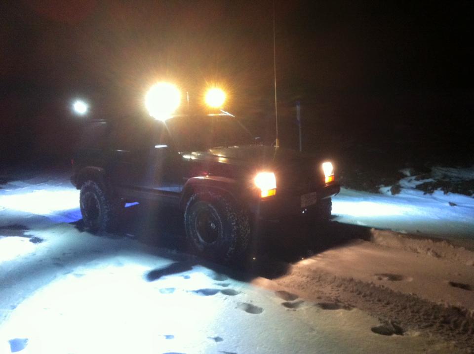

jæja hliða ljósin komin á sem ég fékk i jólagjöf á bara eftir að teingja þá saman
27w led vinnu ljósin komin á

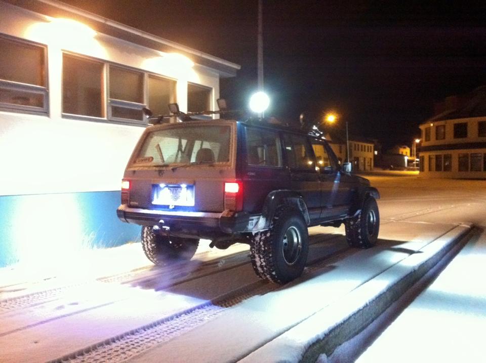

for og tok aðins betri myndir og þarna sést liga i nomersljosin sem ég smiðaði liga þar sem hinn voru brotin og smiðaði þetta með led i staðin fyrir stúngið er þetta heilt júnet :D kemur vel út og hellings ljós hehe

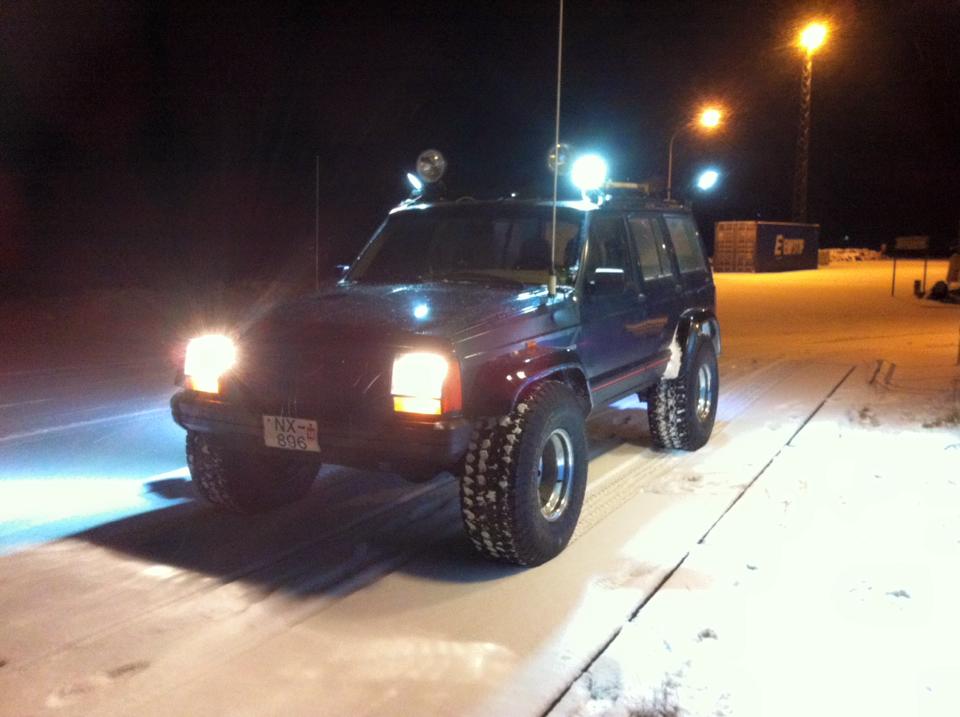

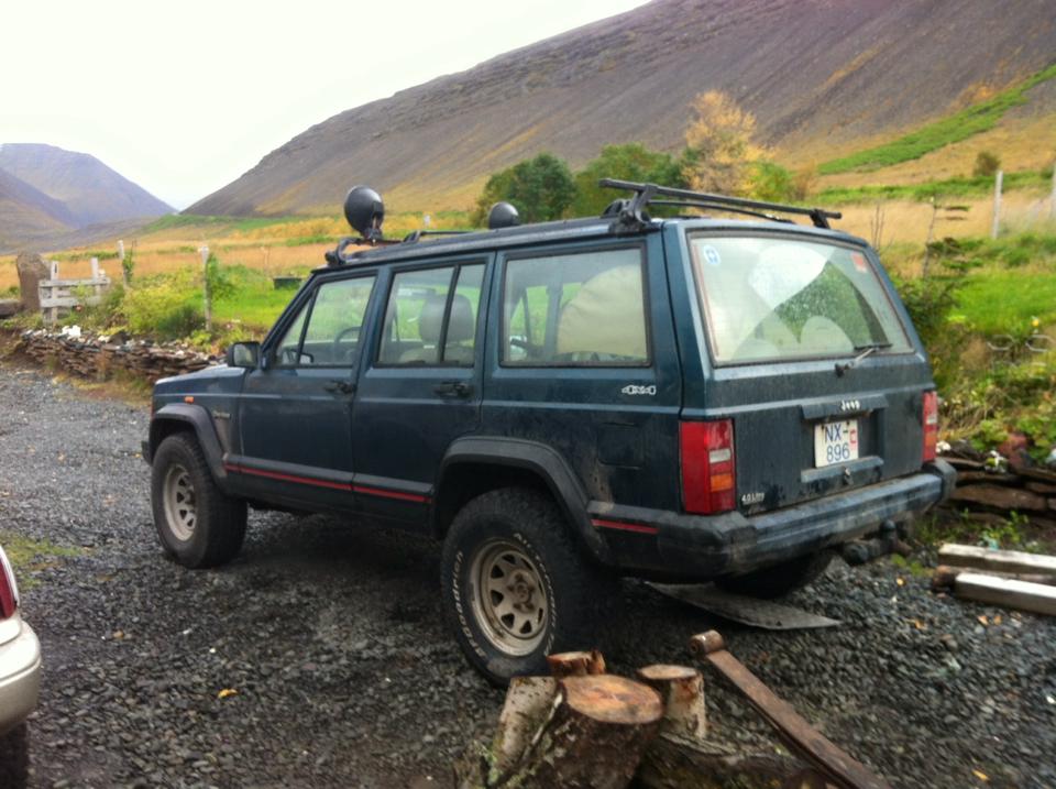

Postfrá alex-ford » 04.jan 2016, 23:55

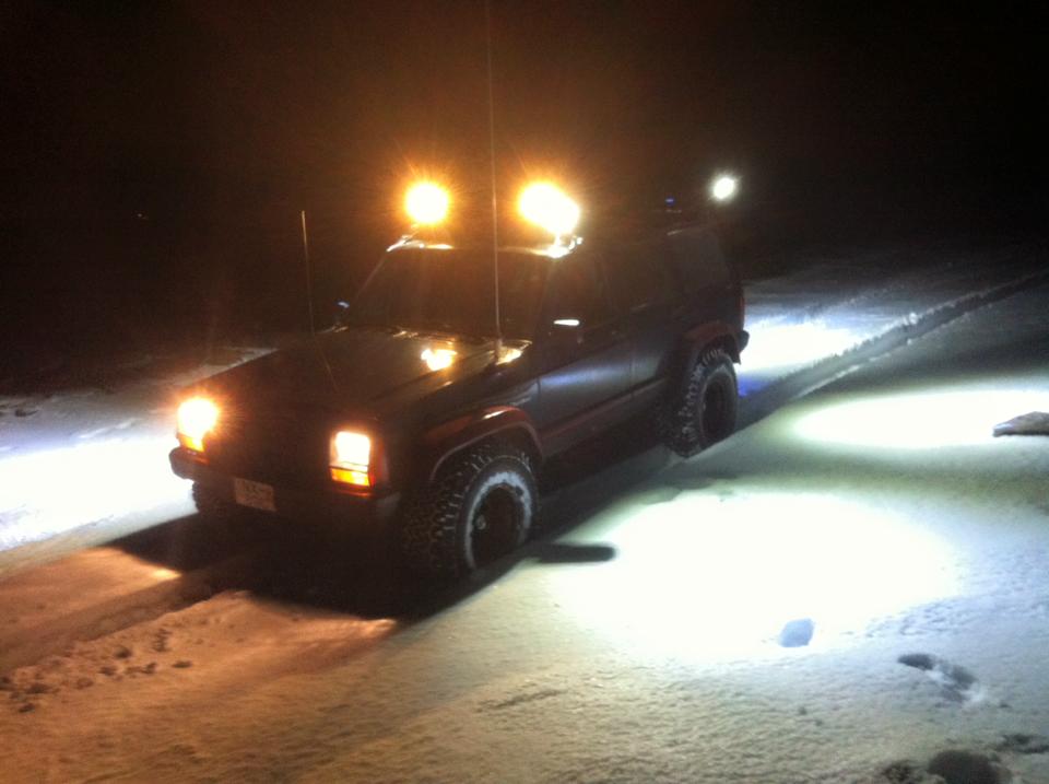

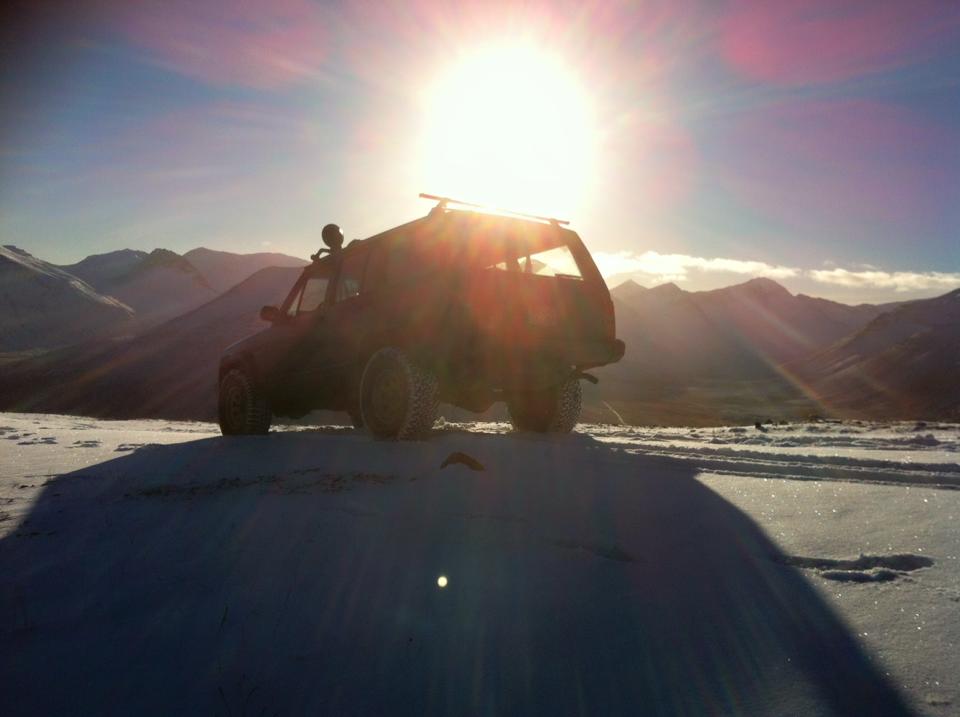

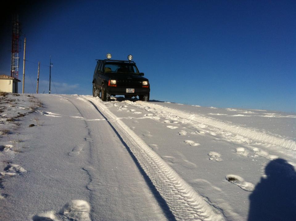

i gjær var hent undir jeppan 35 tomu og hann bara helvidi goður á þvi bara með 2 tomu lift að framan og 3 að aftan og svo bara skorið ein og kanturin leifði og virkaði vel þegar meður for i smá jeppa leik i gjær en i kvöld Lét ég reyna à ad fara uppà sandafell og komst nànast à toppin er mjög satur hvad hann stendur sig vel à 35 tomuni for upp í 10 psi

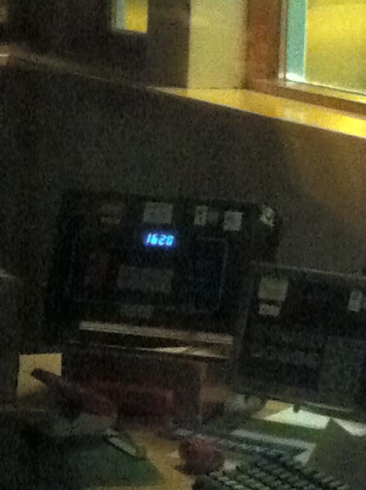

À 35 tomuni med fullum tànk og svona 30 til 50 kilo af verkfærum er hann ad vikta 1620kílo alveg orgenal var hann 1430 samkvæmt skoðunar votorð svo þetta kalla maður bara helvidi gott :D svo málaði ég kantana svarta kemur bara mun betra út þetta er allt að koma svo er ferð á sunudagin bara spenandi svo er hann að fá nýjan millikasa púða og svona alltaf er maður að reina betur bæta :D

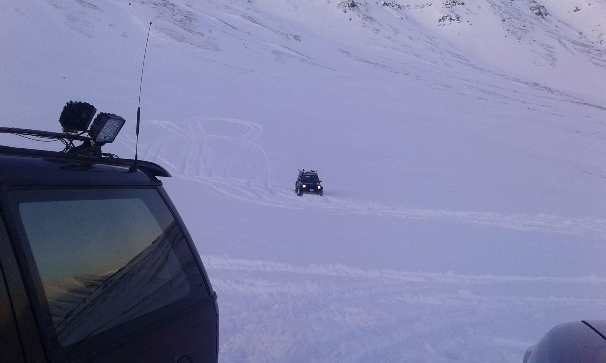

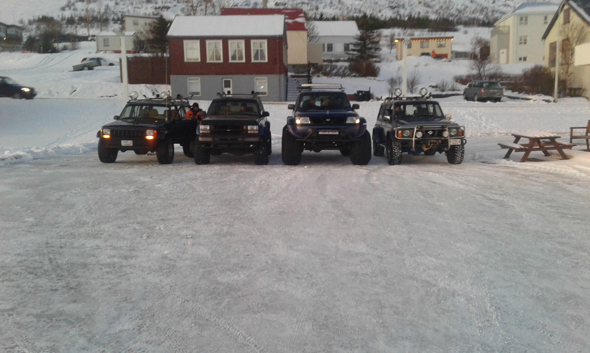

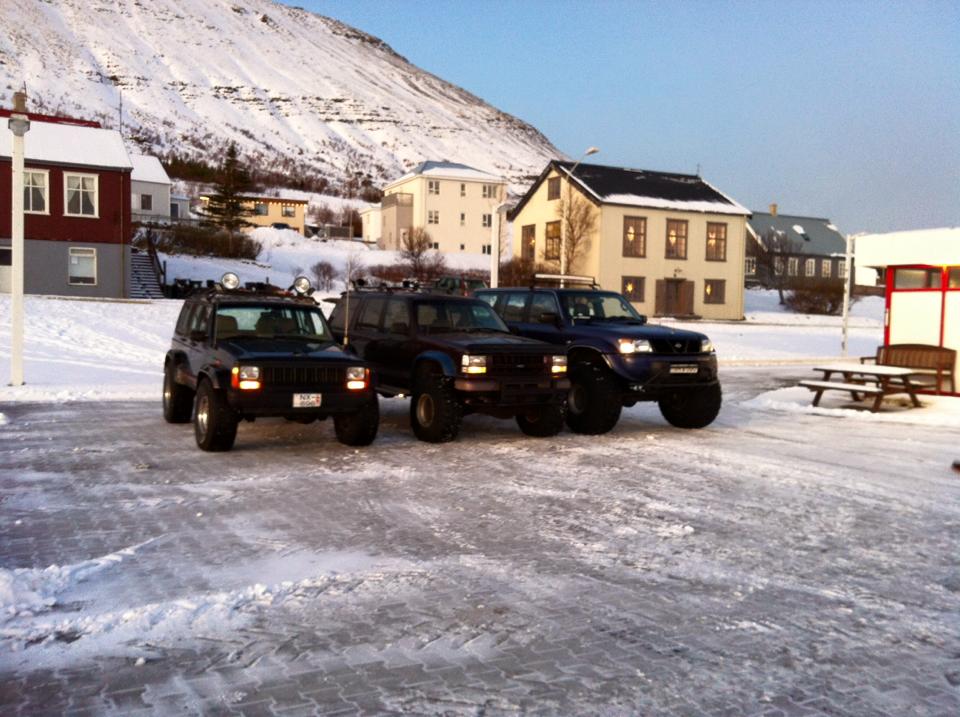

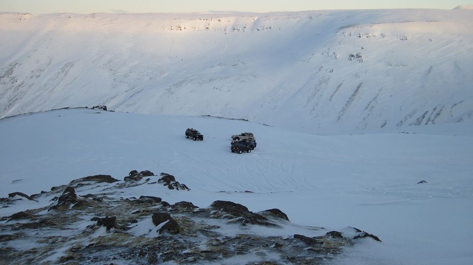

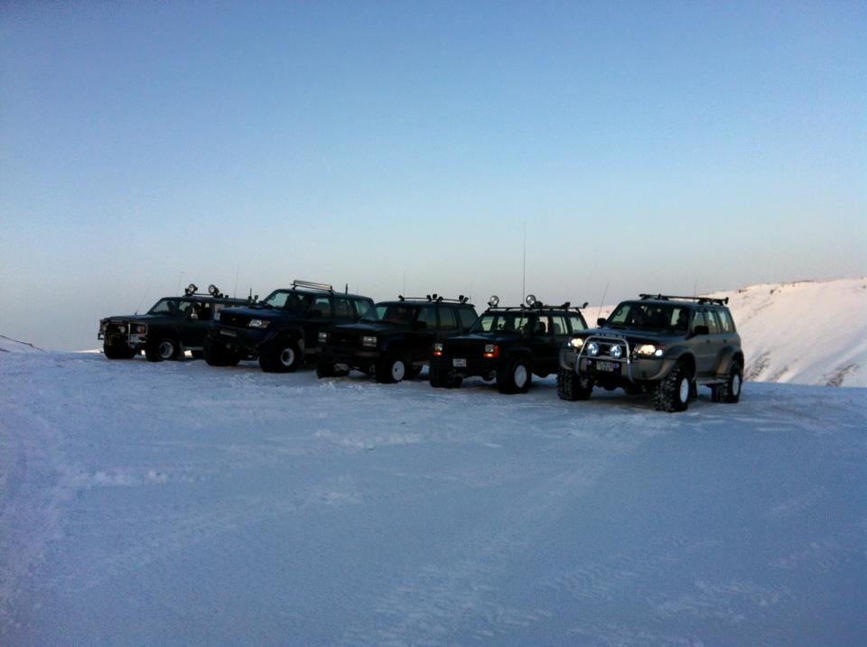

Postfrá alex-ford » 20.jan 2016, 00:01

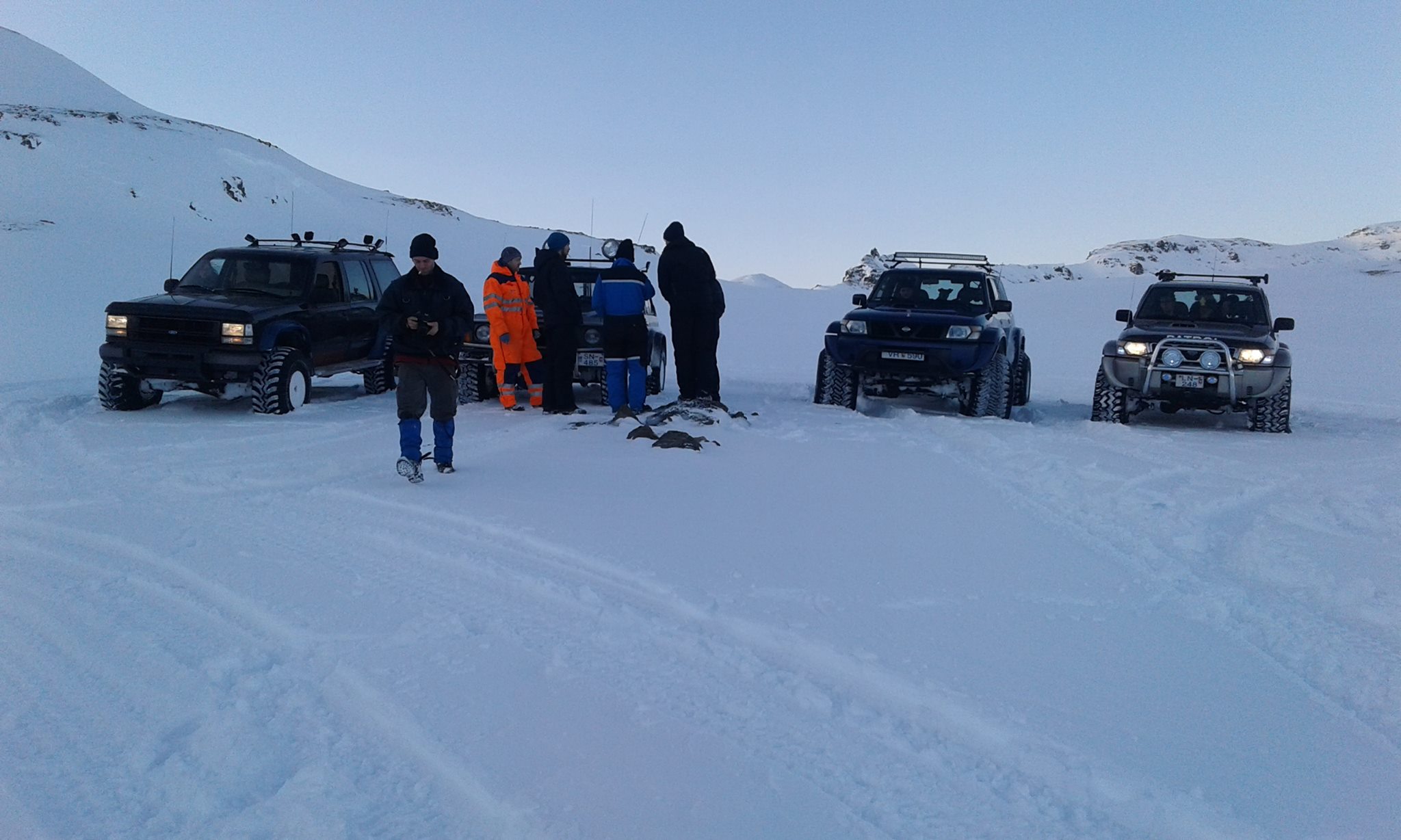

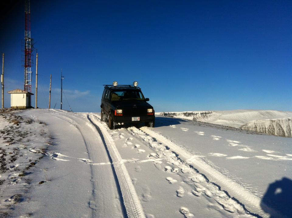

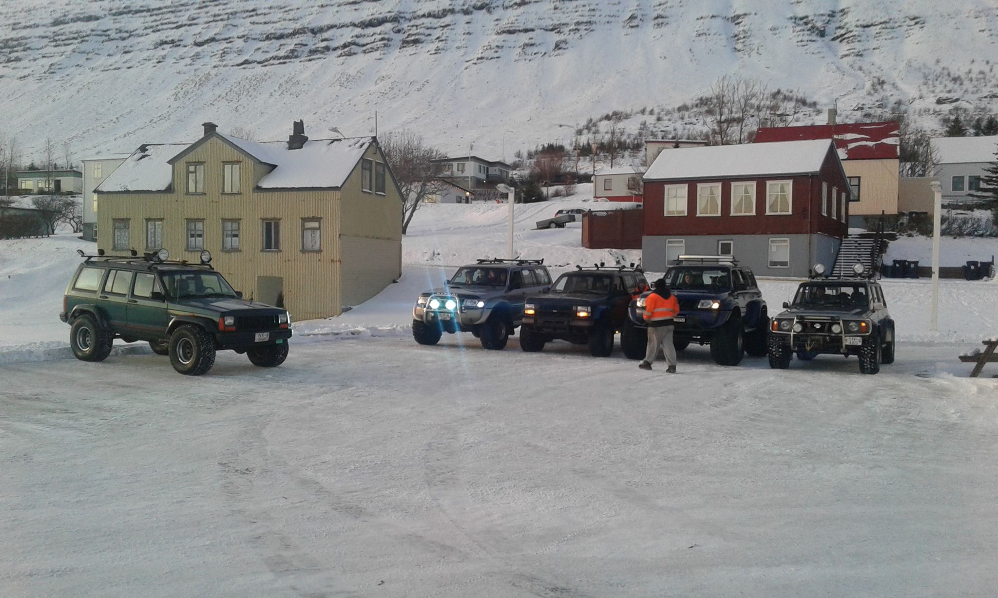

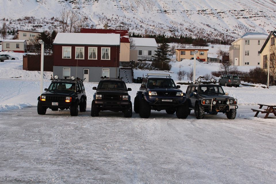

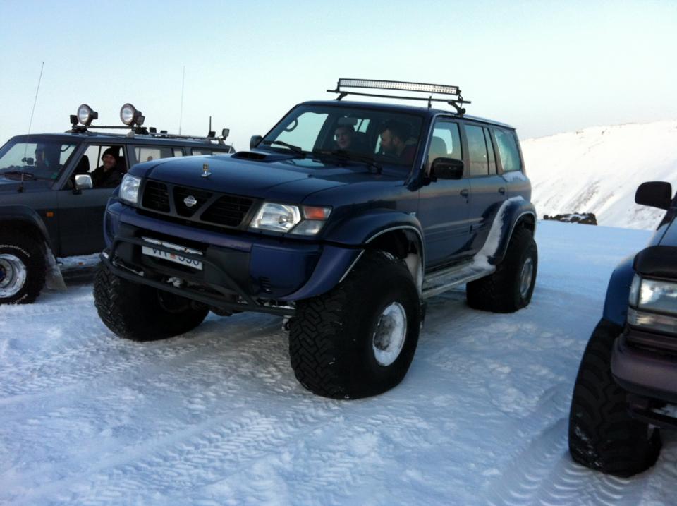

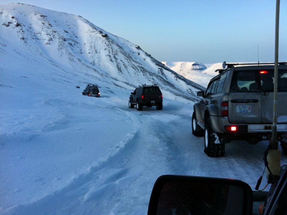

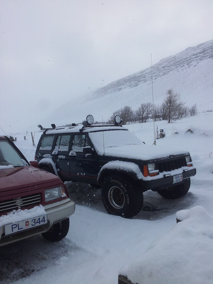

við forum smá jeppa ferð um um dægin og cherokeein min á 35 tomuni var sko ekki gefa storu bílonum eftir þegar þeir foru að sökva flaut ég fint hehe hann var 1620 kg fullur af bensin og slata af verkfærum og virkar hann bara mjög vel er orðin mjög sátur með hann en samt er ég að pæla í að fara í patrol ein og broðir min á 35 kemur allt í ljós anas bara gaman af þesu forum uppá hrafseyraheiði og var bara stuð
patrol Y61 á 44 4.2 cruzer motor
patrol y61 á 38 3.0
patrol y60 á 35 2.8 og hann for uppá topp í brekuspolinu og fordin komst einusini upp á topp en ekki aftur meðan 35 patin for upp og niðu opp og niður en ekki við hinir ég á jeepinum sneti toppin en ran svo bara niður vantaði aðins meyra grip
explorer á 36 v6
cherokee xj á 35 2.5 4cyl
þetta var bara gaman

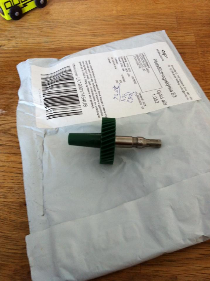

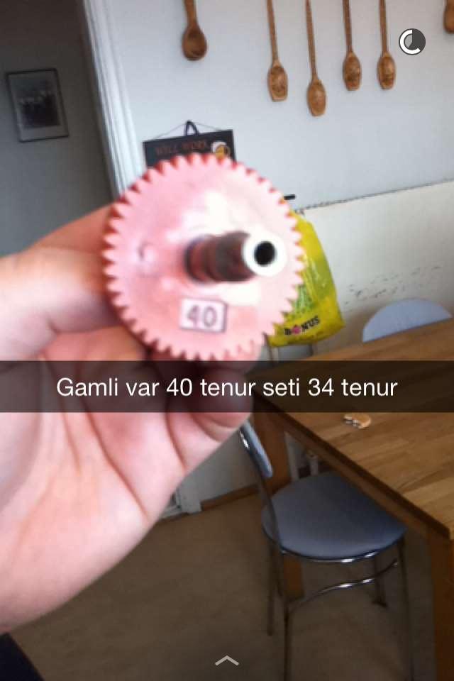

jæja þá er ég búin að skipta um speedo gear var 40 tenur í gamla hjolinu sem var náturlega fyrir orgenal dekkjastærðina og seti í hann 34 tenur sem er fyrir 35 tomuna núna liga þegar ég er á 90 er bilin á 88km ekkert smá sátur allt að koma það var þanig þegar ég var á 90 var bilin á 100 hehe allt að verða ready fyrir breitingarskoðun :D svo er hann að fá nyjan milikasa púða og nýja vasdælu og búin að setja nýja reim búin að setja nýja hjöruliðskrosa i framdrifinu allt að vera flott

Elís H
Innlegg: 67
Skráður: 25.apr 2011, 15:28
Fullt nafn: Elís Björgvin Hreiðarsson
Re: Jeep Cherokee XJ
Postfrá Elís H » 21.feb 2016, 13:04
Frá hverjum pantarðu tannhjólið.

Elís H wrote:Frá hverjum pantarðu tannhjólið.
ég fan töfluna á netinu http://www.quadratec.com/jeep_knowledge ... cle-46.htm
svo geturu pantað hjá þesum sem ég seti linkin af en anas leitaði ég svo af þesum 34 tenum á ebay og pantaði þar
