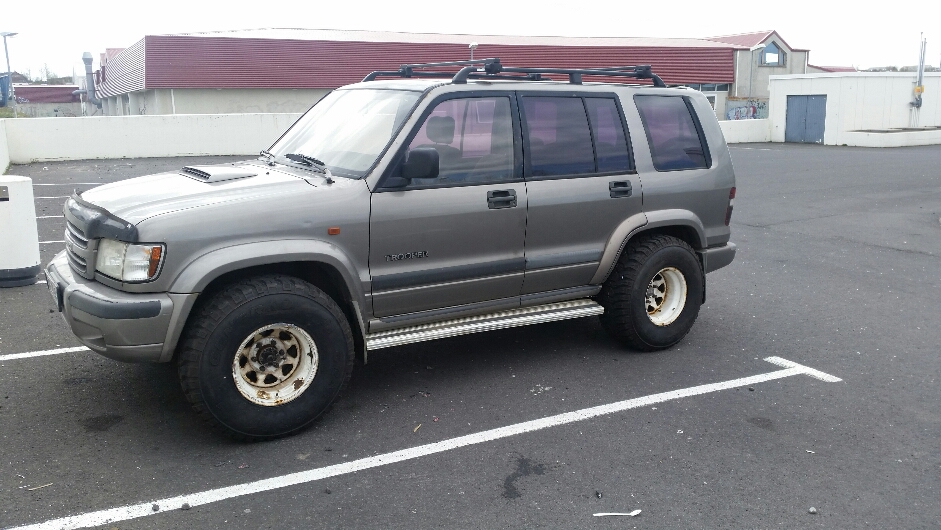

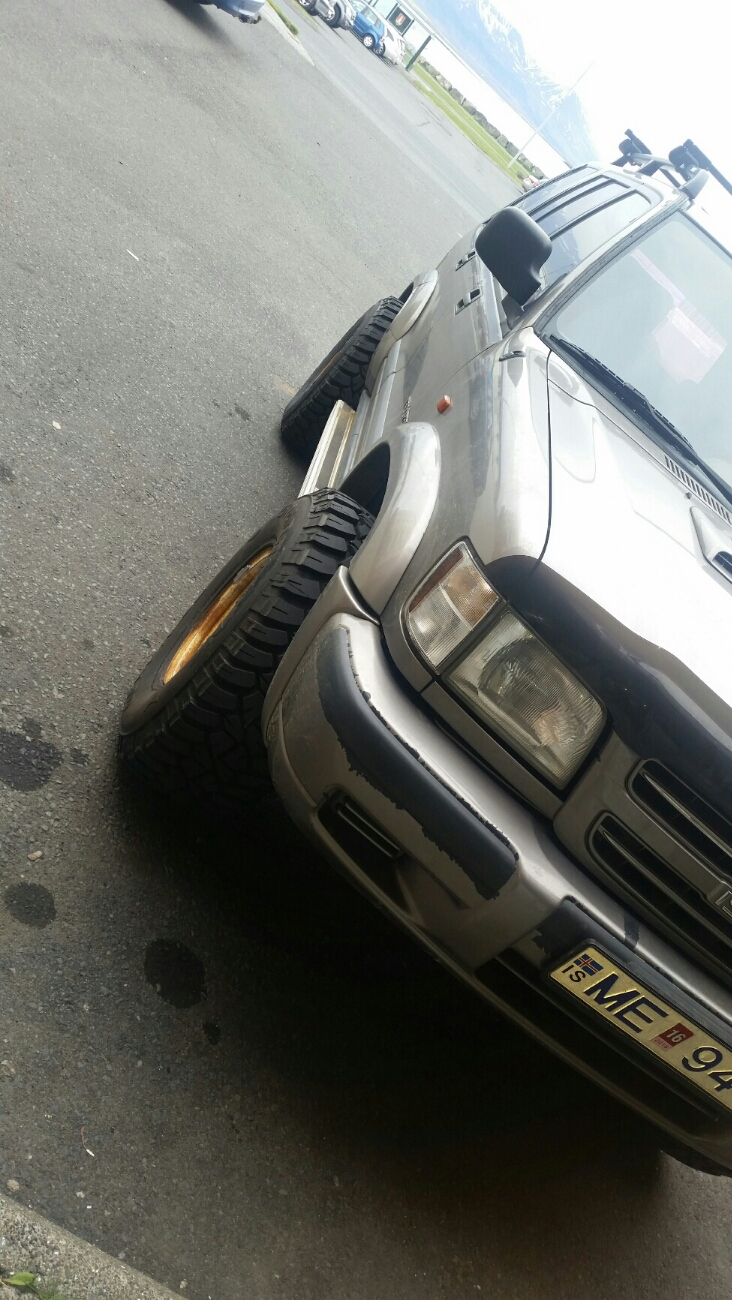

Ég fekk hann á nánast orginal dekkjum og fannst það ekki vera að ganga þannig það var náð í slípirokk og flínkan mann í stíl þá var ekkert annað en að henda 33" undir og leit bíllinn mun betur út það er ótrúlegt hvað dekk geta haft að segja með útlit að gera því miður asnaðist ég ekki til að taka myndir af þessu öllu en ætla að henda inn myndum af honum eins og hann er í dag

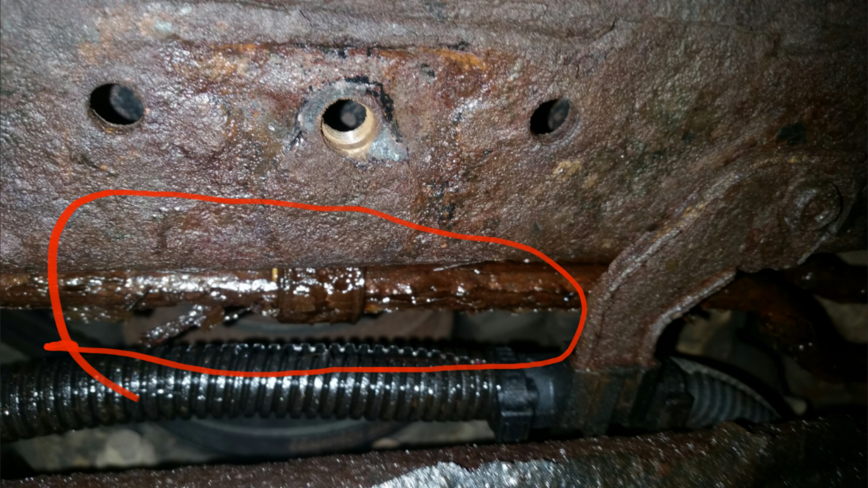

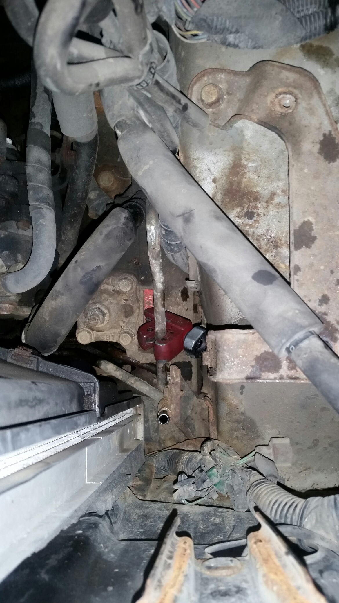

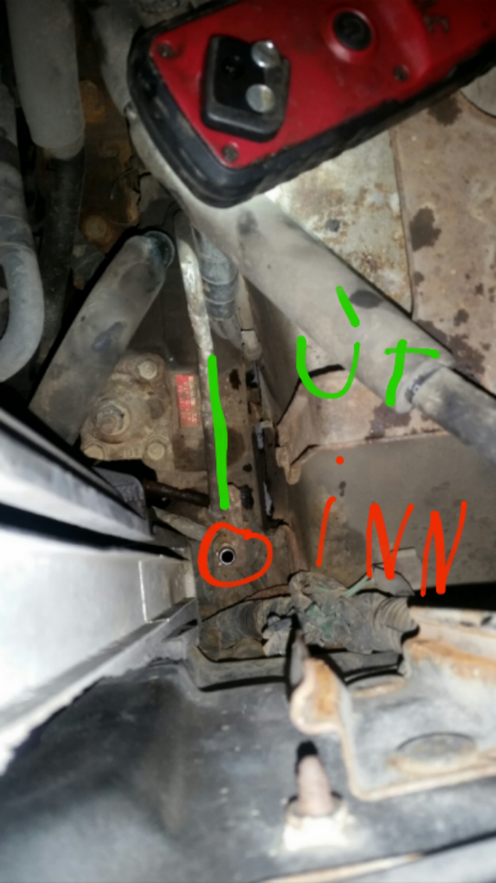

Einnig er víst rör undir vatnskassanum sem er fyrir vökvastírið og það er gjarnt á að riðga í sundur er að fara í viðgerð á því fljótlega útaf því að það sprakk hjá mér um daginn... skrítinn búnaður á þessu forðabúrið fyrir stírið fer niður í kælingu undir vatnskassanum > dælu > stírismaskínu svo aftur upp aldrei séð þetta áður

Jæja ég nemdi það nú um daginn að það væri farið rör í stírinu og það reindist vera rétt járn hlífin sem er að framan var færð frá og þar undir vatnskassanum má sjá rör sem liggur í likkju og var riðgað í drasll og lak öllum vökva á met tíma enda tenkt beint í forða búrið
það er best að taka loftsíuboxið úr til að fá almennilegt aðgengi að rörinu ofan frá

Vel riðgað og ljótt

Skorið á rörið í átt að dælu
2015-07-19 15.05.01.jpg (1.52 MiB) Viewed 12668 times

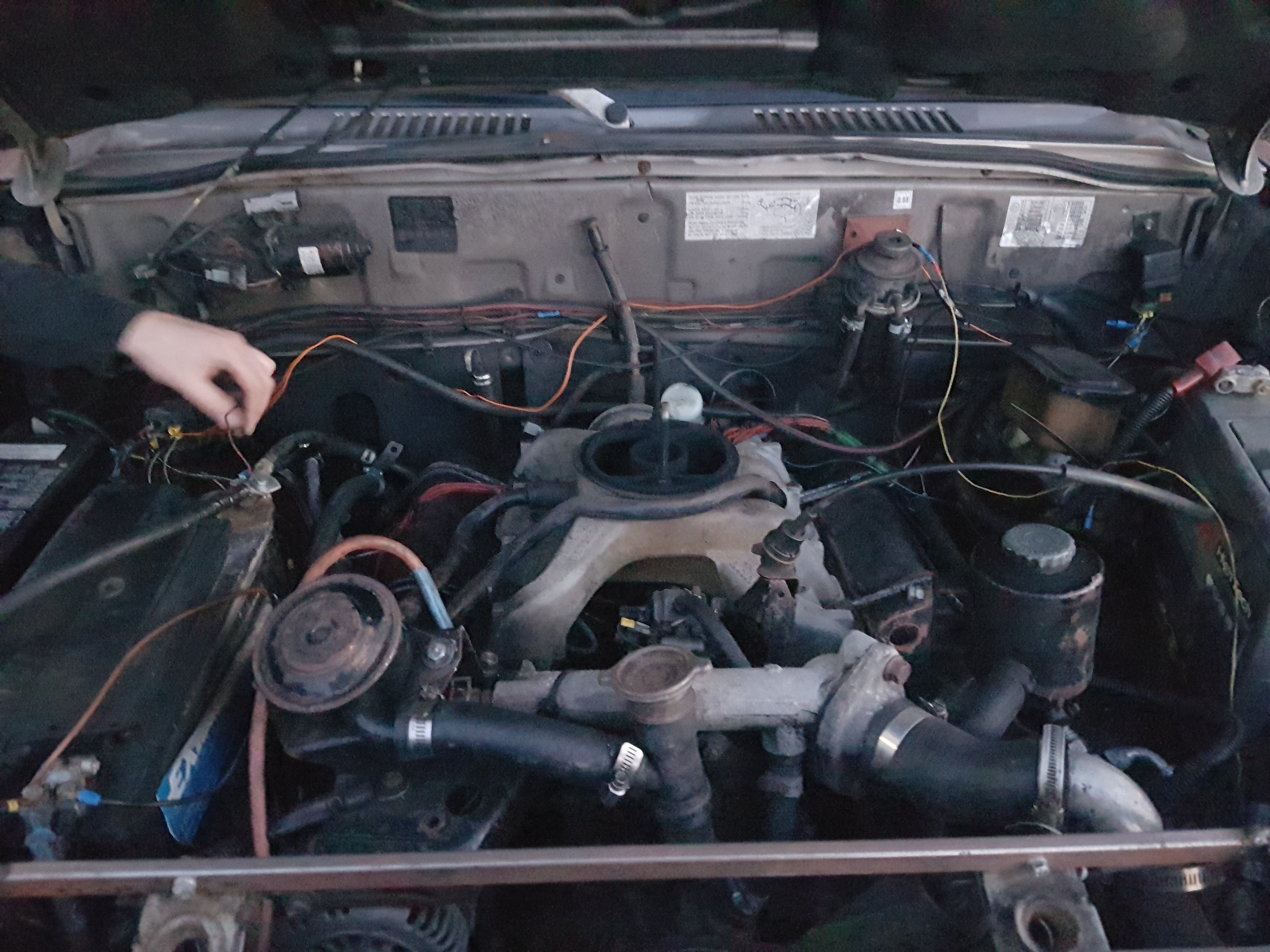

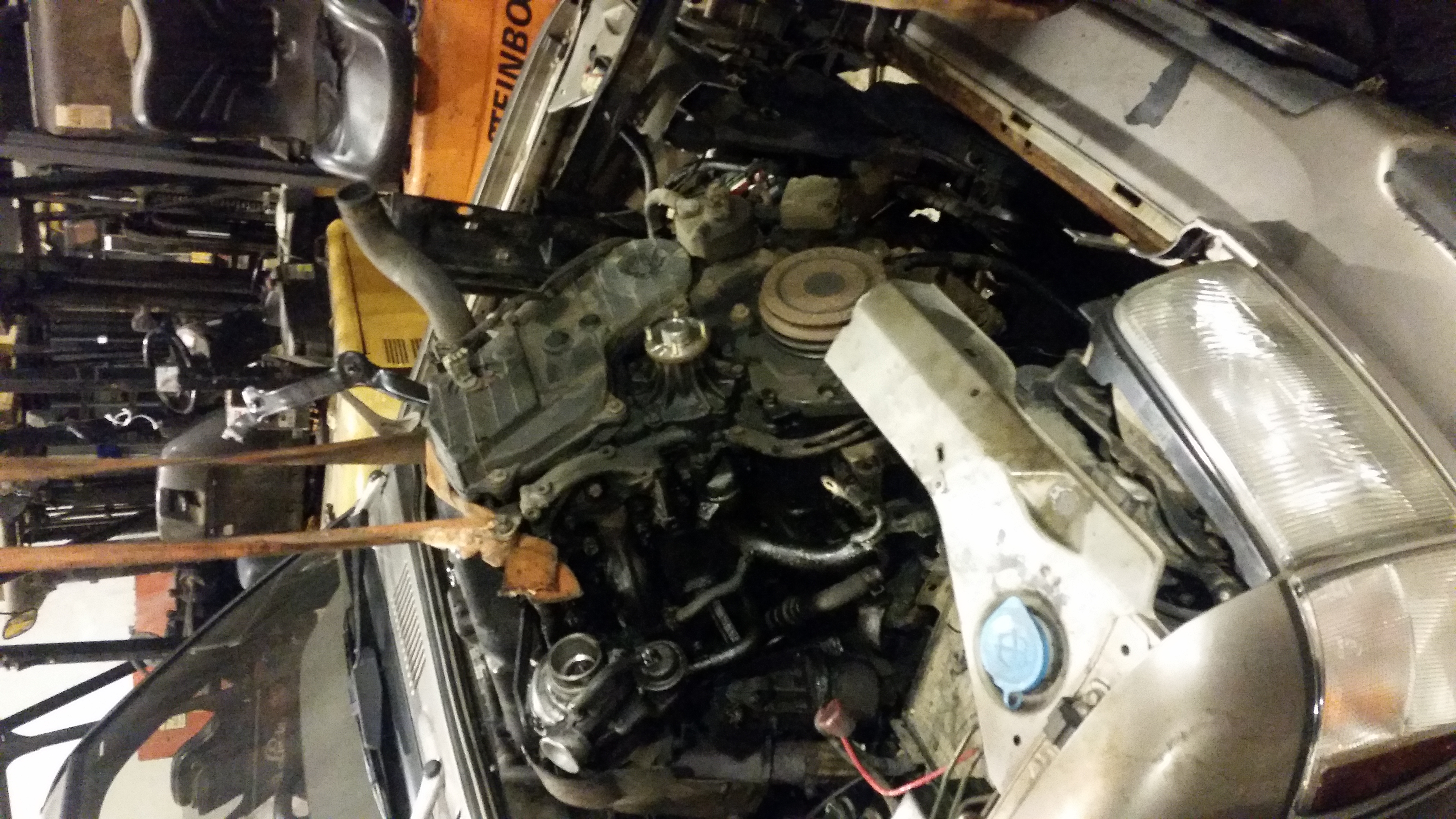

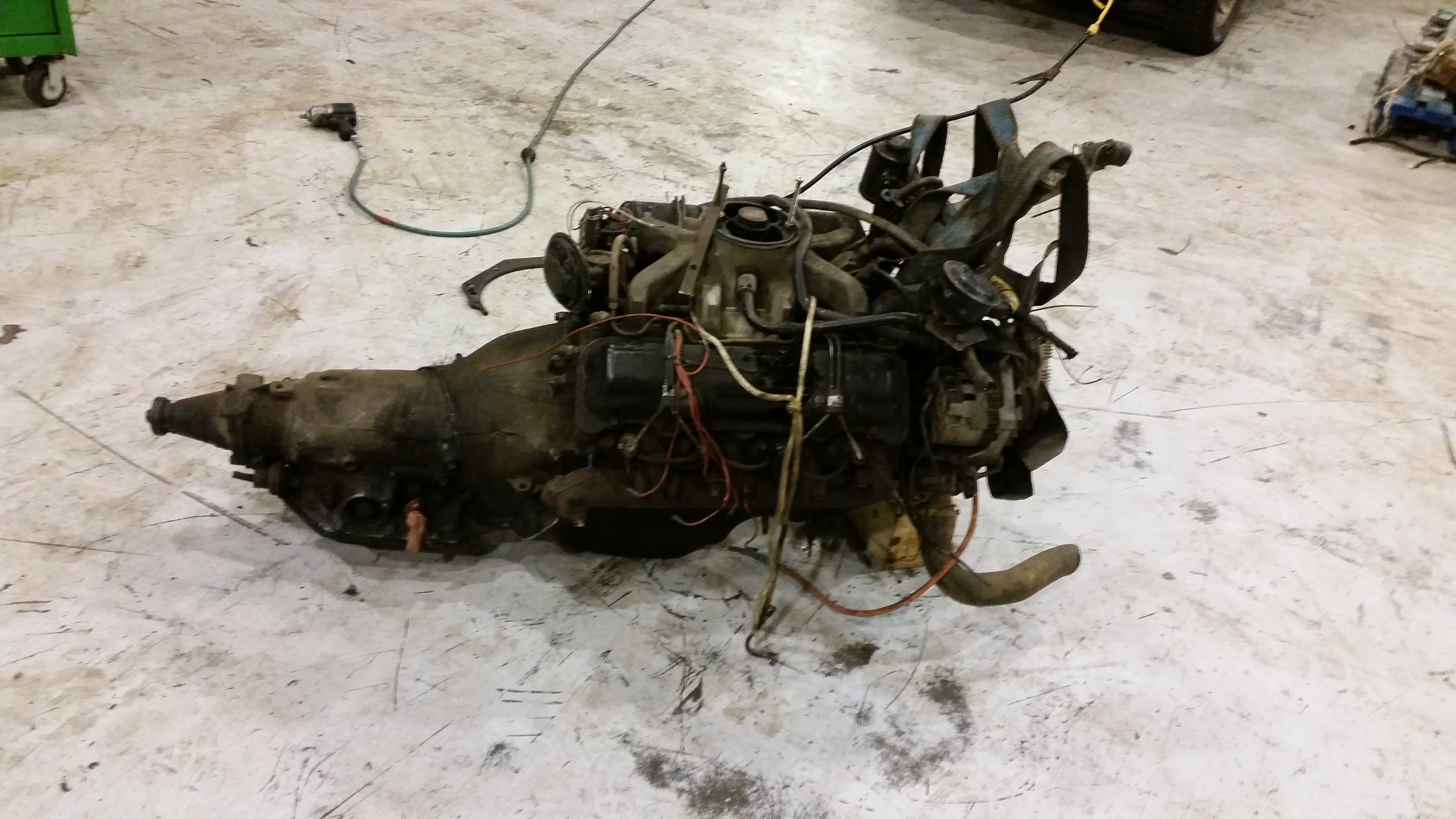

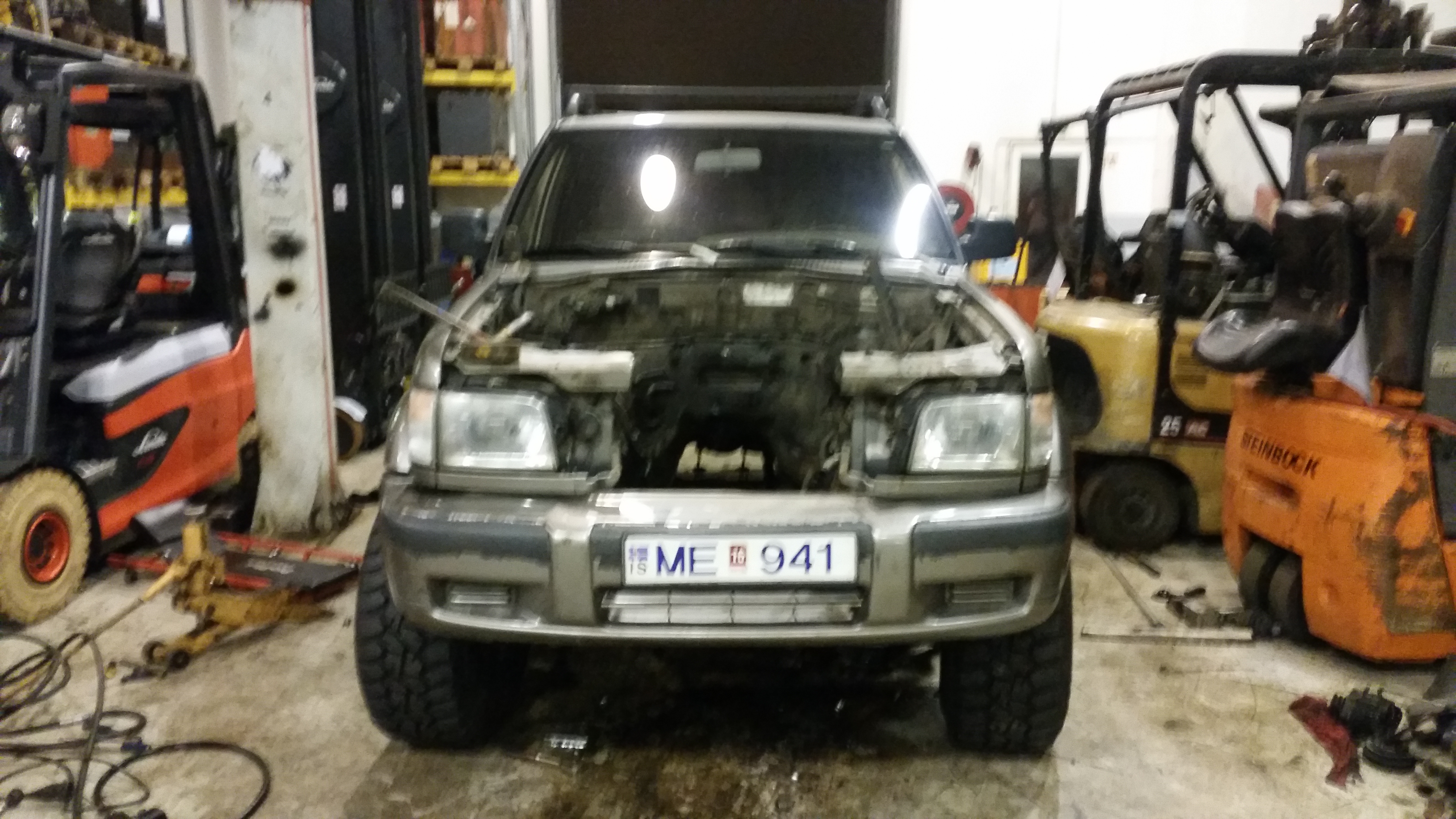

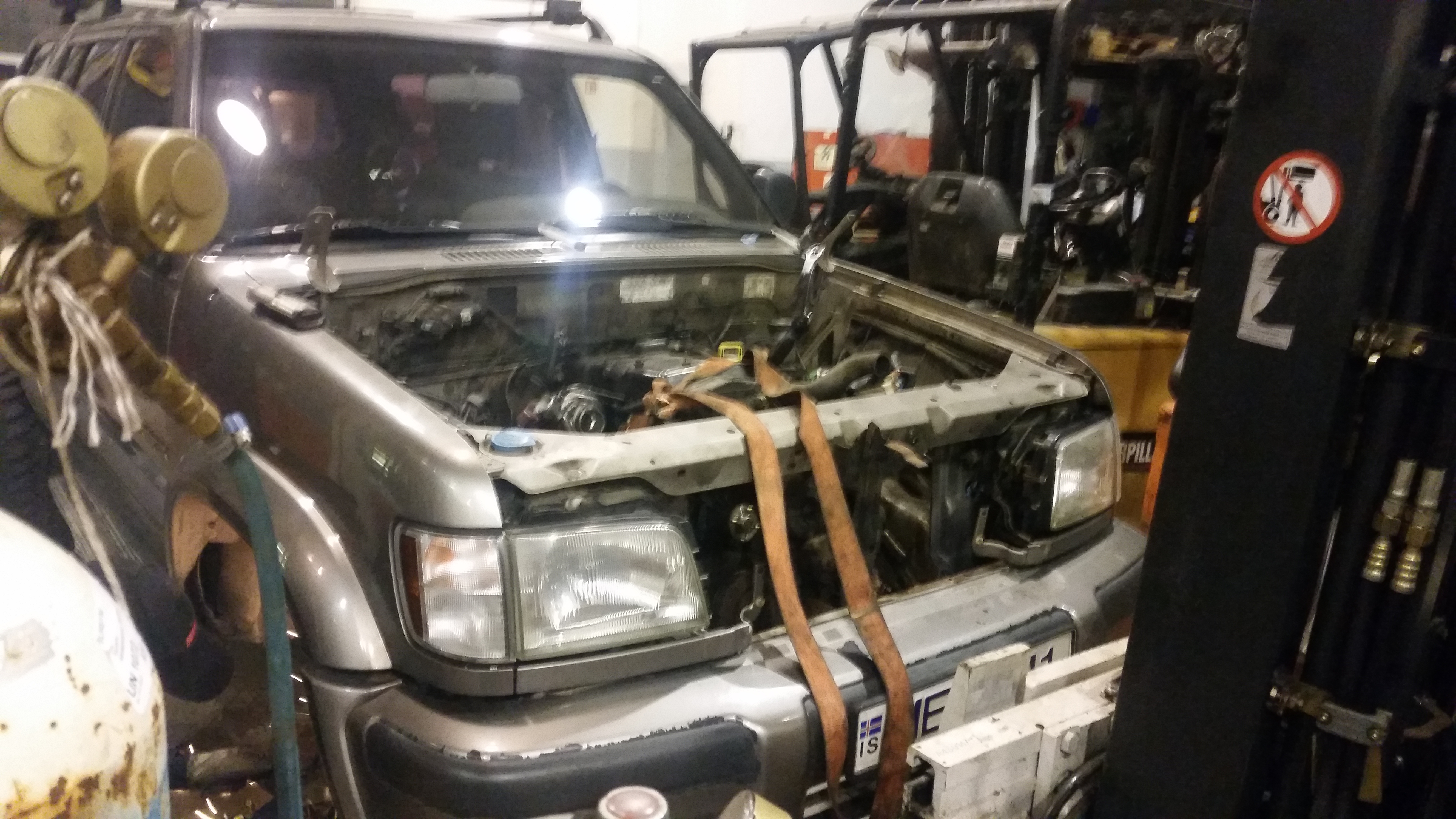

3.0 rellan gaf upp öndina ég hugsaði mér um vel og lengi hvað ætti að gera setja annan 3.0 mótor ? Eða kannski 3.1? Nei það var ekki nógu spennandi.
Það sem varð fyrir valinu var 6.2 diesel frá chevrolet
Byrjað var á að rífa 3.0 relluna úr hún var tekin uppúr með allari driflínuni sem kostaði það að skera burt bitann sem húddlæsingin situr á síðan voru gömlu mótorfestingarnar skornar úr og chevy mótorpúðum komið fyrir í stað þeirra
Sett var 350 rwd skipting aftan á til að fá mótorinn til að sitja rétt
2015-12-05 20.13.43.jpg (4.53 MiB) Viewed 11957 times
2015-12-05 02.28.59.jpg (4.1 MiB) Viewed 11957 times
2015-12-05 00.48.59.jpg (4.6 MiB) Viewed 11957 times
2015-12-04 23.23.04.jpg (4.05 MiB) Viewed 11957 times

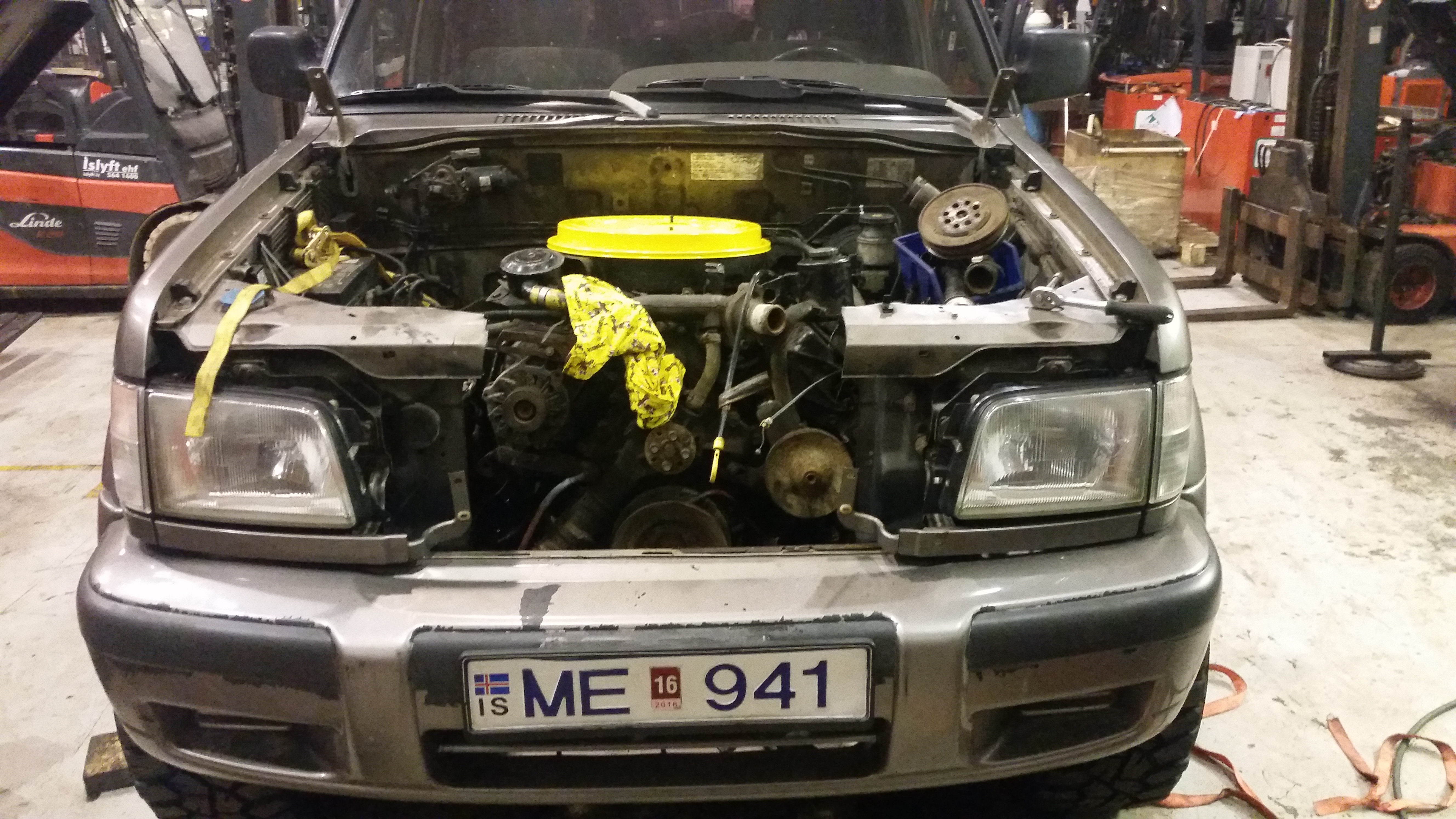

Nú var komið að því að setja 6.2 ofaní og gekk það nokkuð vel húddið á trooper er heldur stittra en ég bjóst við þar afleiðandi ekki pláss fyrir vatnskassa á orginal stað bitinn sem skorinn var úr að framan fór í rusllið settur var plófíll á milli. húddlæsingar komu úr bmw notaður var orginal húdd barki en orginal barkinn á milli er of stuttur og þurfti að láta stitta hann
Modelið á bmw sem læsingarnar komu úr
Mótirinn kominn í
2015-12-06 20.31.19.jpg (4.51 MiB) Viewed 11954 times

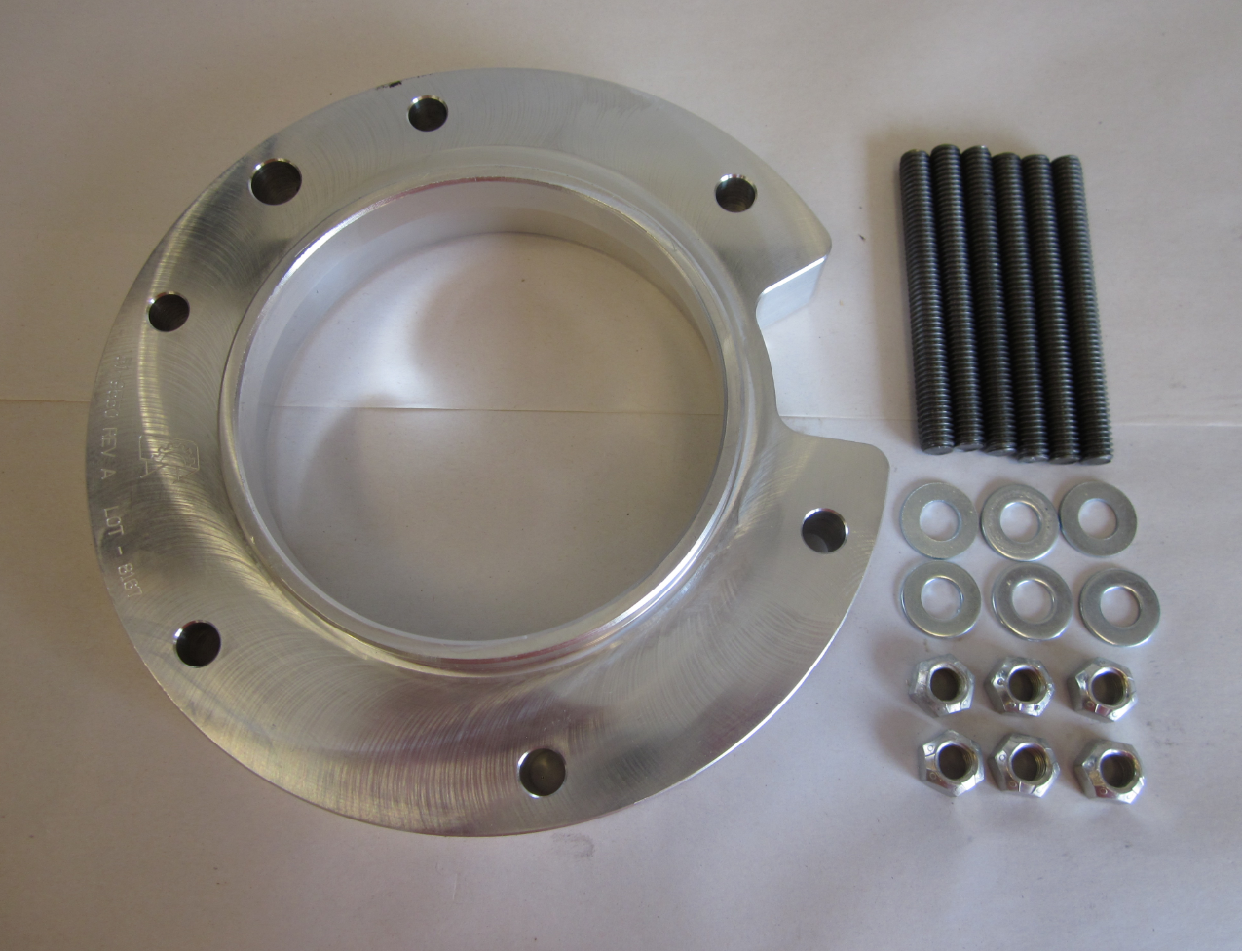

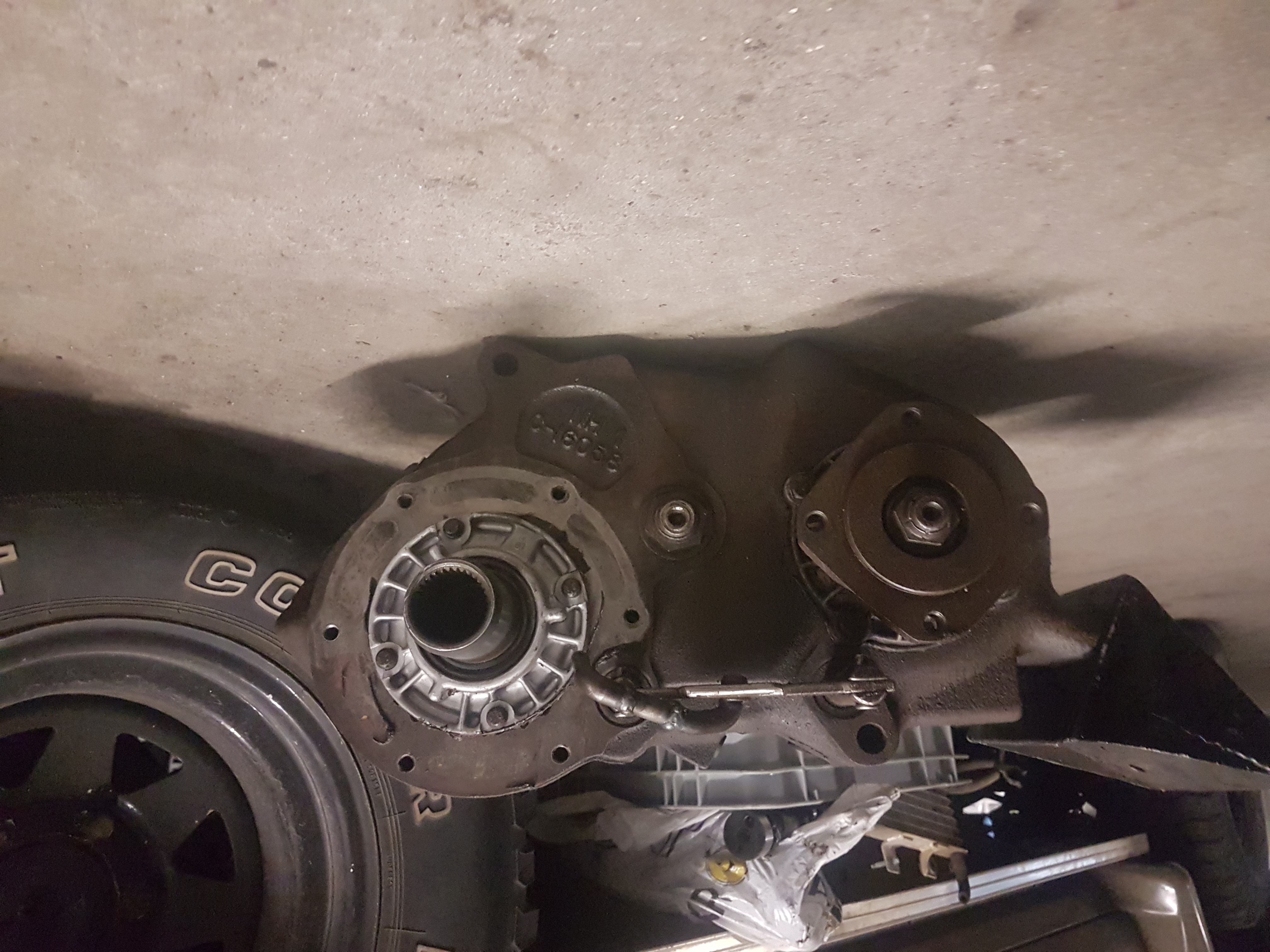

Millikassinn verður np205 fékk millistikki frá advanceadapters sem gerir mér kleift að bolta hann aftan á 4l80e skiptinguna. orginal spacerinn þarf líka að vera á til að kæla hana set ég B&M kælir og set líka ssk hitamælir til að fylgjast með hitanum á henni
til að stíra skiptinguni verður sett msd TCM tölva

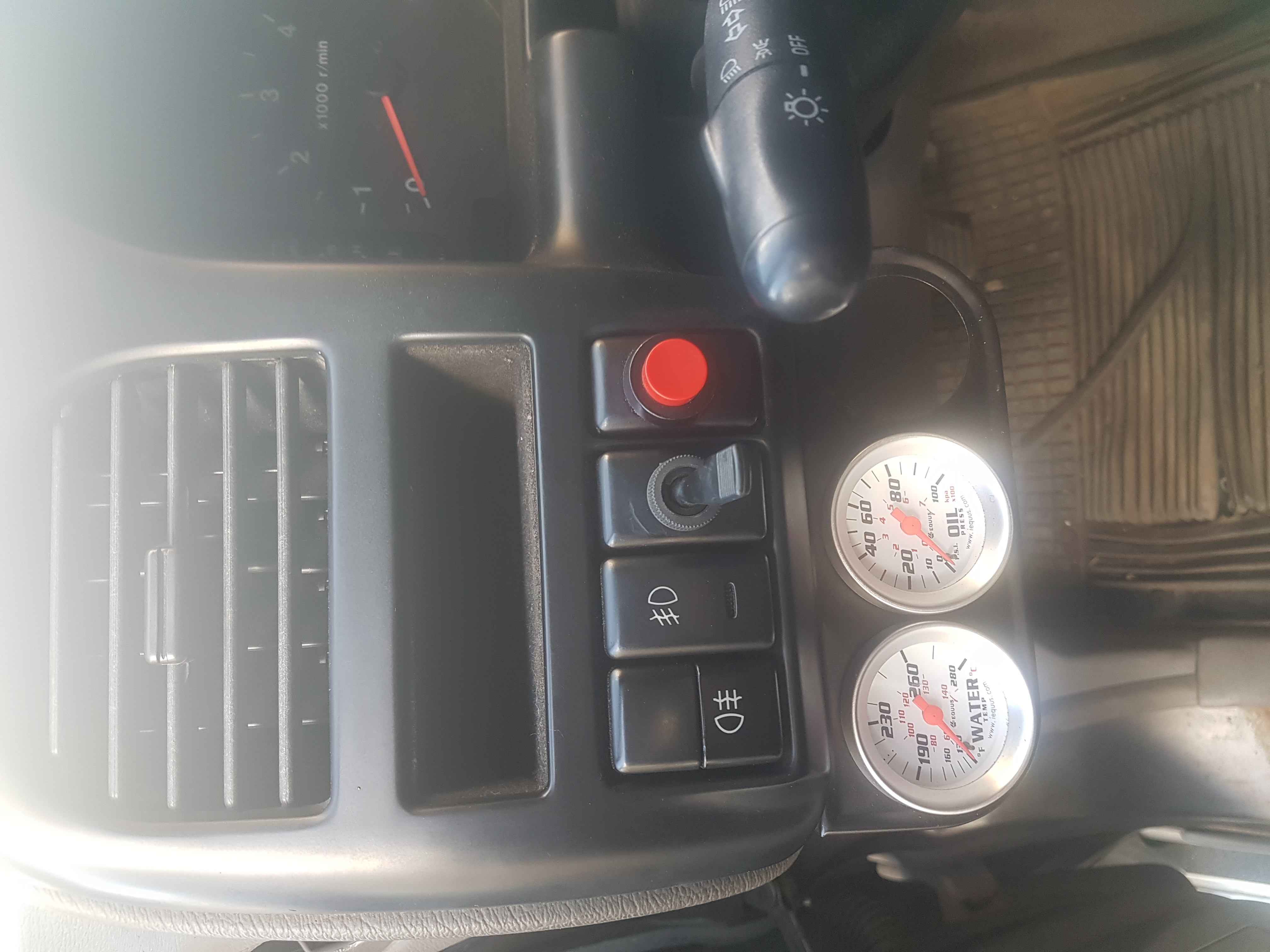

Kom fyrir 2 mælum hiti á kælivatni og smurolíu
B&M kælir AD adapter og ssk hitamælir
Advancedadapters adapterinn
Orginal millistkkið
Np205
Mælarnir
