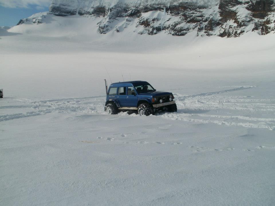

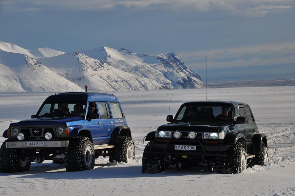

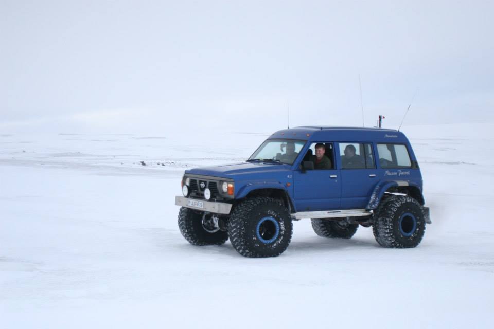

sælir félagar. langaði að búa til þráð um þennan patrol... Keipti hann sumarið 2013 þá 38" breyttan en hafði verið á 44"... um haustið þá skipti ég um hásingar undir honum. setti ég hásingar undan 96 mdl y60 sem ég hafði rifið.. þær hásingar voru með hluföllum og læsingum.. bíllinn kom út um veturinn á 44" og farið út að keira og keirt framm á næsta haust og farið í breytingar. Færði ég þá aftur hásingu um 16cm setti loftpúða, borg og warner milligír og 46" hjól.. breytti aðeins stífum að aftan og sett 4 link.. sem sagt eingin skástífa og notaðist við yfirtengi sem ég fekk á lítinn pening í jötunvélum sem fóðringar boraði í yfrtengið og setti kopp smurt á 100km fresti :) svoleiðið er hann i dag með sína lötu 4,2 lítra vél en hér koma nokkrar myndir
