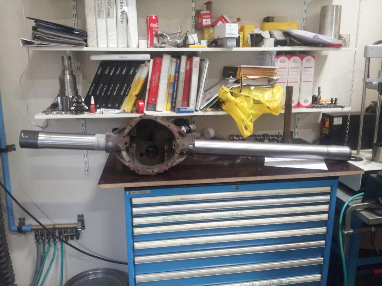

- Nýju rörin líka komin í framhásingu :)

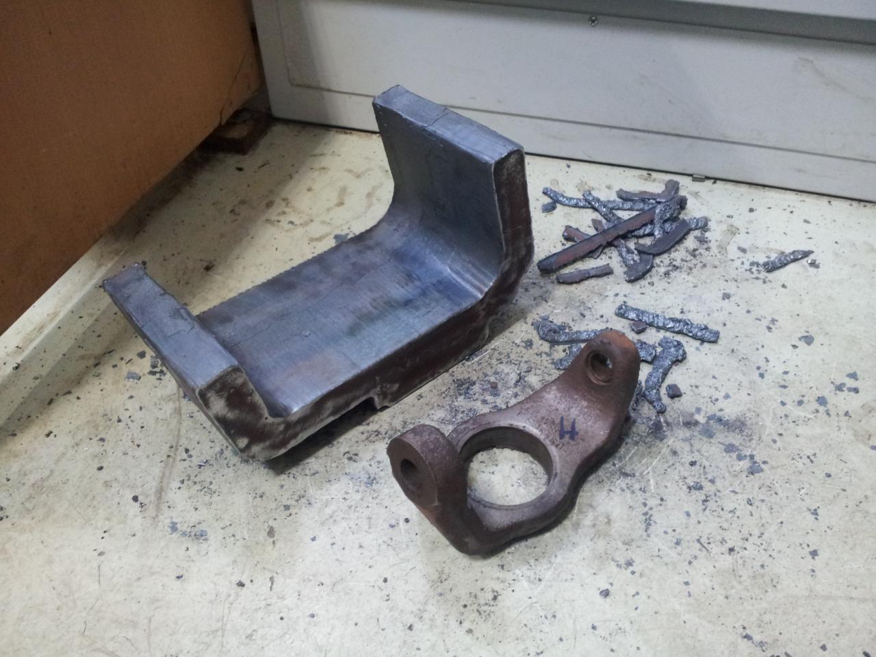

- Efni í nýtt C við hlið gamla. Þetta á eftir að losna við nokkur kg :)
- 20150311_115731.jpg (144.6 KiB) Viewed 149167 times

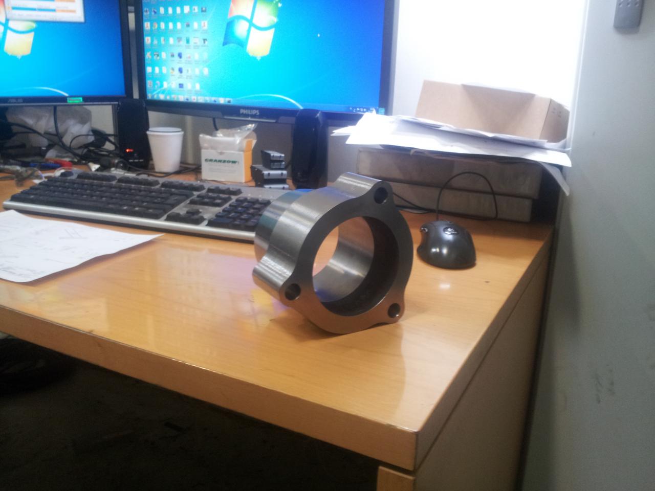

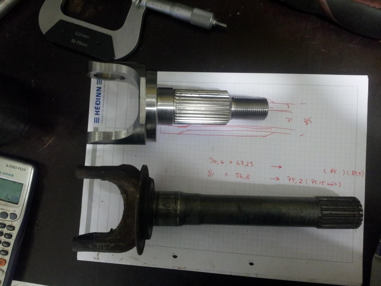

- Innri öxull í smíðum VS dana44
- 20150323_102143.jpg (136.29 KiB) Viewed 149167 times
- Nýji VS gamli dana44
- 20150306_104206.jpg (97.54 KiB) Viewed 149167 times

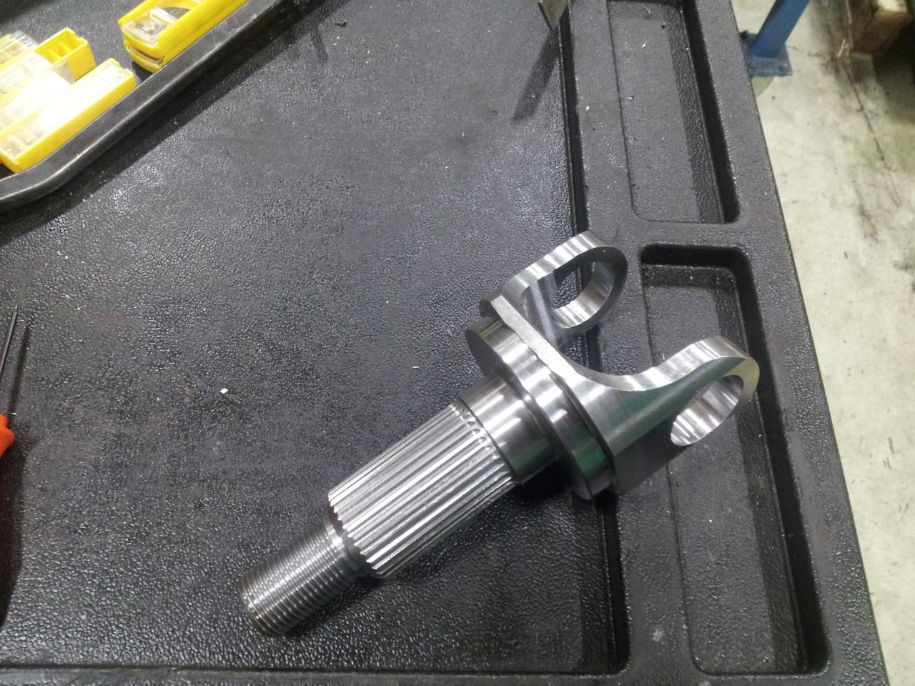

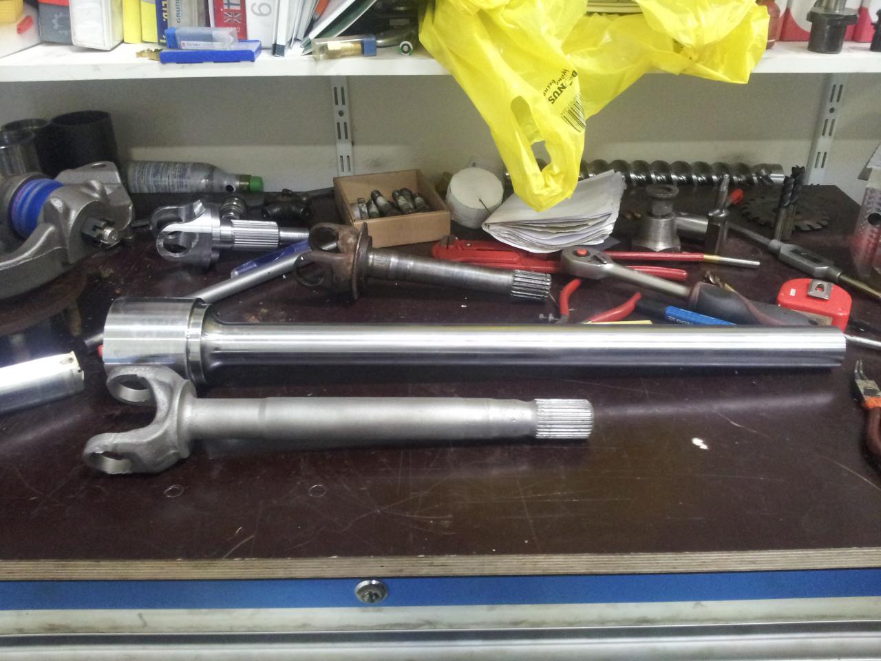

- Nýsmíðaður öxull sem verður svo hertur
- 20150305_231941.jpg (220.46 KiB) Viewed 149167 times

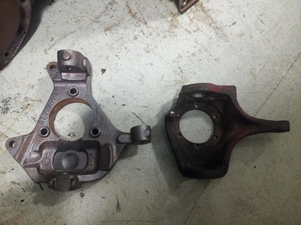

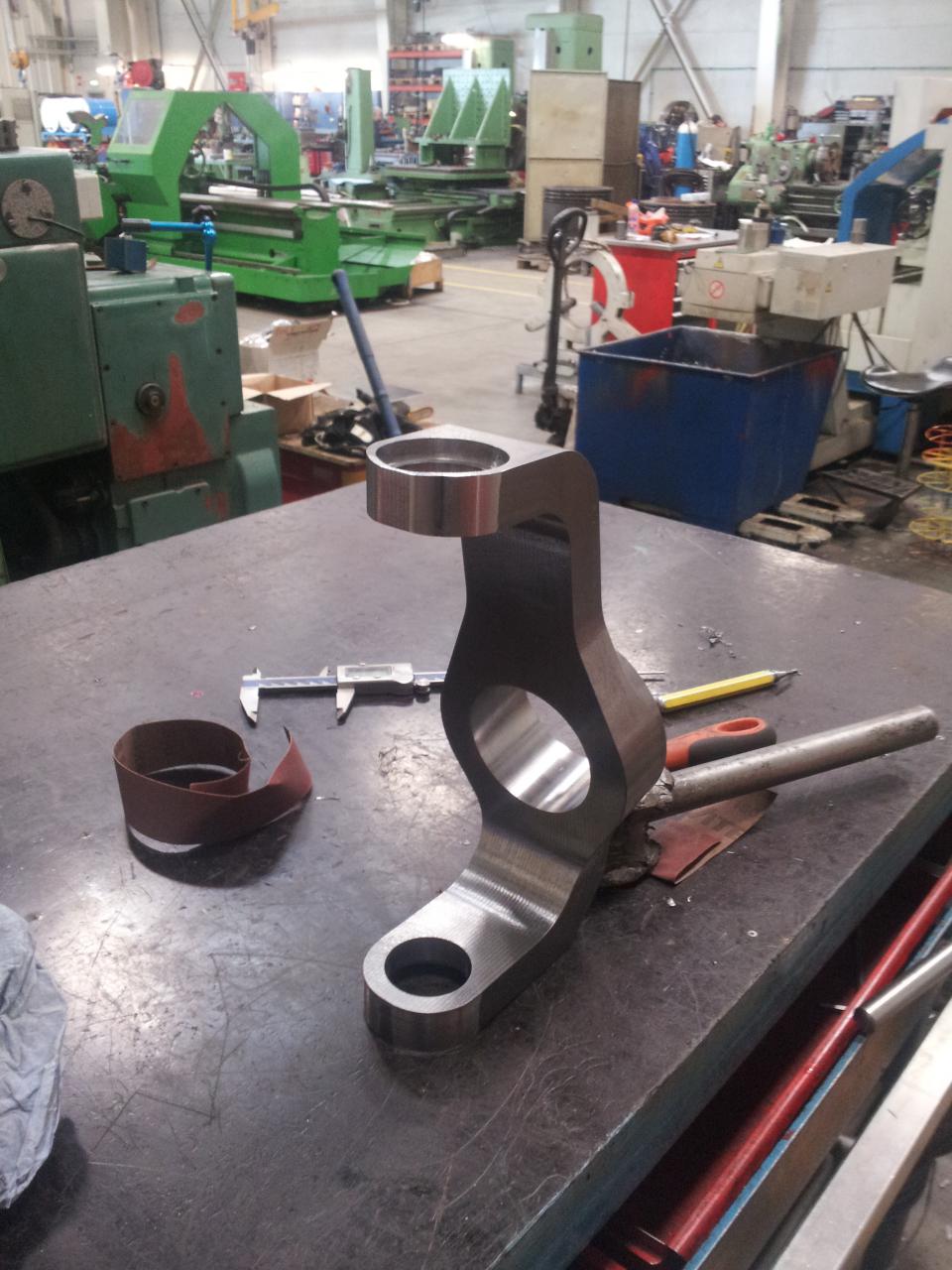

- Liðhús úr chevy Avalanche VS dana44
- 20150304_175435.jpg (138.55 KiB) Viewed 149167 times

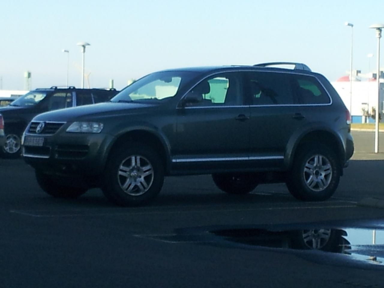

- Ein af bílnum eins og hann er í dag
- 20141011_123450.jpg (67.71 KiB) Viewed 149167 times

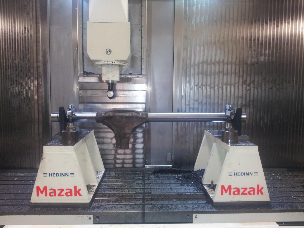

Hásingarnar verða settar upp í fræsivél og endarnir fræstir í einni uppstillingu og þessi endi verður krumpaður upp á afturhásinguna og legusætið svo fræst eftir á svo þetta verði sem réttast. Sama aðgerð með framhásingu fyrir C-inn og gatið í þeim er ekki fullkomlega kringlótt svo ég get þá fræst hásinguna og þannig fengið ákveðið caster angle. Ég hendi inn myndum þegar það kemst í framkvæmd
Kv Óttar
Kv Óttar
- 20150331_122944.jpg (90.89 KiB) Viewed 148382 times

Öxlarnir eru úr 30Cr krómstáli og eru öxlarnir 615mm( 24.21") og 1055mm (41.53") og ég rendi þá í 40mm það getur verið að ég taki aðeins meira þegar ég renni fyrir splæninu sé til hvort ég vilji létta hann eitthvað. Ytri öxulinn ætla ég að hafa úr ST-52 (S355) því ég held að maður nái betri herslu í það efni en gæti verið gott að hafa meiri seigju í lengri öxlunum :)
Rörin eru svo úr 20MnV6 Efnisröri Rennt bæði utan og innan
Ég ætla mér að tala við Hörð í ISO Tækni og fá hann til að herða :) En verð á svona öxli úff hvað þá útselt

Sæll Óttar.
Ég mæli með krómstáli í ytri öxlana líka.
Þetta er verulega flott smíði hjá þér.
Þeir sem hafa verið að smíða öxla hérna heima eru td. Skerpa renniverkstæði, Renniverkstæði Ægis, Jeppasmiðjan á Ljónstöðum og fleiri. Við hjá Iso-Tækni höfum verið að herða svona öxla. Efnið sem notað hefur verið í þessa öxla hérna heima gengur undir nafninu krómstál og heitir á fínu máli 30CrNiMo8 og fæst hjá GA smíðajárn, þetta efni er sambærilegt við efni sem kaninn kallar 4330.
Svona öxlar hafa verið í notkun hérna heima frá því fyrir 1990 og eru td. þeir öxlar sem hafa verið smíðaðir hér heima í stóru trukkana á unimog hásingunum smiðaðir svona.
kv Hörður

Re: Touareg á 44"
Þessi fór í smá heimsókn í fræsivélina og komst að því að línan á drifinu er ekki í miðjum rörum og væntanlega aldrei verið það. Er það möguleiki að það sé ástæða fyrir þessu?
Kv Óttar
Kv Óttar
- 20150413_215324.jpg (133.72 KiB) Viewed 145672 times

Re: Touareg á 44"
Áttu við línuna sem sést lárétt á myndinni? Er það ekki bara styrking sem tengist við flötinn sem driflokið festist á?

Re: Touareg á 44"
Kiddi wrote:Áttu við línuna sem sést lárétt á myndinni? Er það ekki bara styrking sem tengist við flötinn sem driflokið festist á?
Nei miðlínuna í gegnum rörin og svo línuna í gegnum drifið sjálft
Re: Touareg á 44"
Óttar wrote:Kiddi wrote:Áttu við línuna sem sést lárétt á myndinni? Er það ekki bara styrking sem tengist við flötinn sem driflokið festist á?
Ég giska á að kaninn sem smíðaði þetta í tveimur uppstillingum í gamla borverkinu hafi ekki vandað sig neitt sérstaklega mikið vegna þess að slúbbið í mismunadrifshjólunum leifir töluverða skekkju. Er þetta ekki annars 12 bolta?
Þetta er stór skemmtilegur þráður, gaman að sjá myndir frá mönnum sem hafa (eða gefa sér) góðan tíma.
Kveðja Jonni

Re: Touareg á 44"
FORDJONNI wrote:Óttar wrote:Kiddi wrote:Áttu við línuna sem sést lárétt á myndinni? Er það ekki bara styrking sem tengist við flötinn sem driflokið festist á?
Kveðja Jonni
Jú þetta er GM 12 bolta. En jú það er líklegt að það hafi verið fyllerí þarna í ameríku þegar þetta var fræst hehe En væntanlega hefði þetta aldrei sést ef ég hefði klárað rörin og smelt þeim svo fullrendum í :)
Re: Touareg á 44"
Óttar wrote:Þessi fór í smá heimsókn í fræsivélina og komst að því að línan á drifinu er ekki í miðjum rörum og væntanlega aldrei verið það. Er það möguleiki að það sé ástæða fyrir þessu?
Kv Óttar
Já þetta er sko alvöru fræs. Engin smá stærð á þessu
