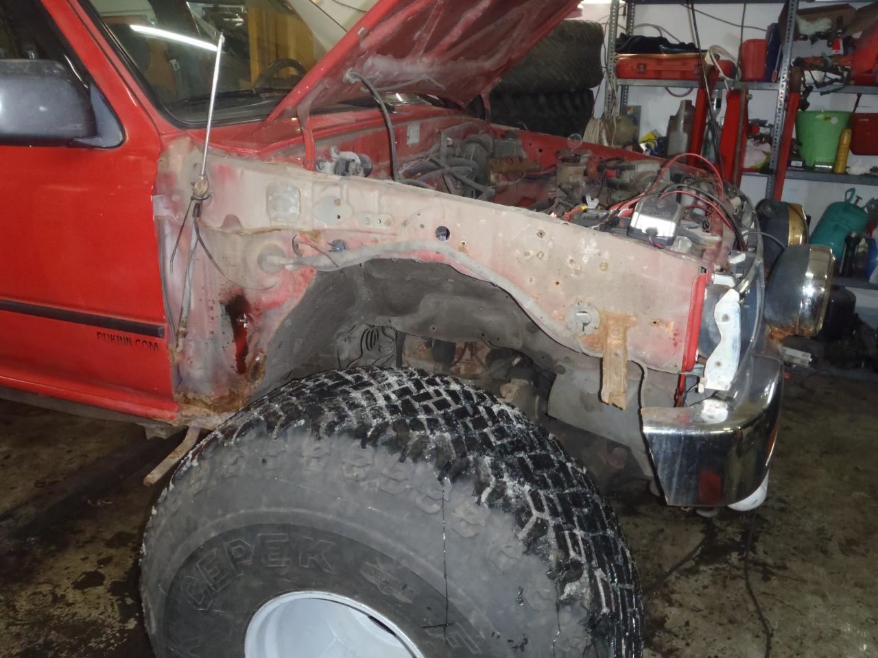

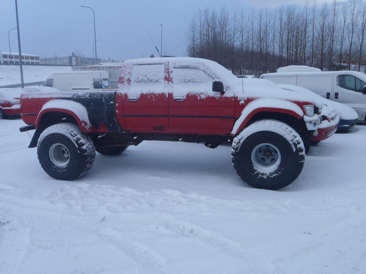

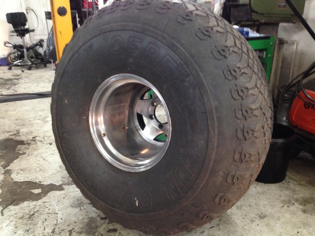

her er verið að máta 44" undir klárlega ekkert pláss að framan
seliseli
Innlegg: 49
Skráður: 29.des 2013, 00:05
Fullt nafn: Axel már hermannsson
Bíltegund: toyota hilux 1991
Re: hilux af 38" yfir á 44"
Postfrá seliseli » 05.apr 2015, 20:32

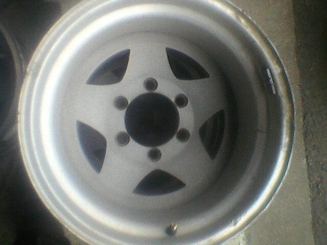

10" álfelgur klárar í breitingu

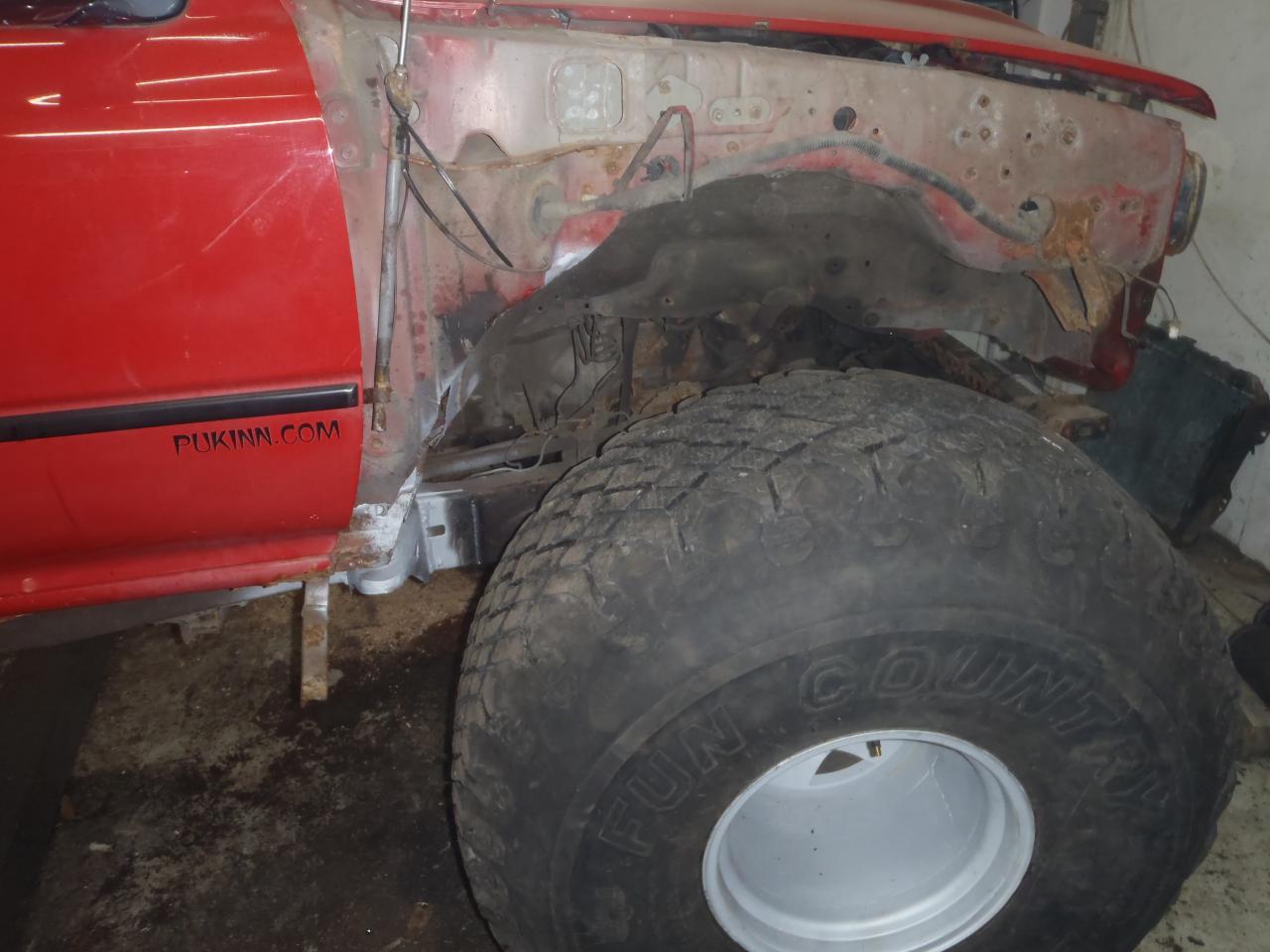

buinn að breikka í 16" og að máta dekk á

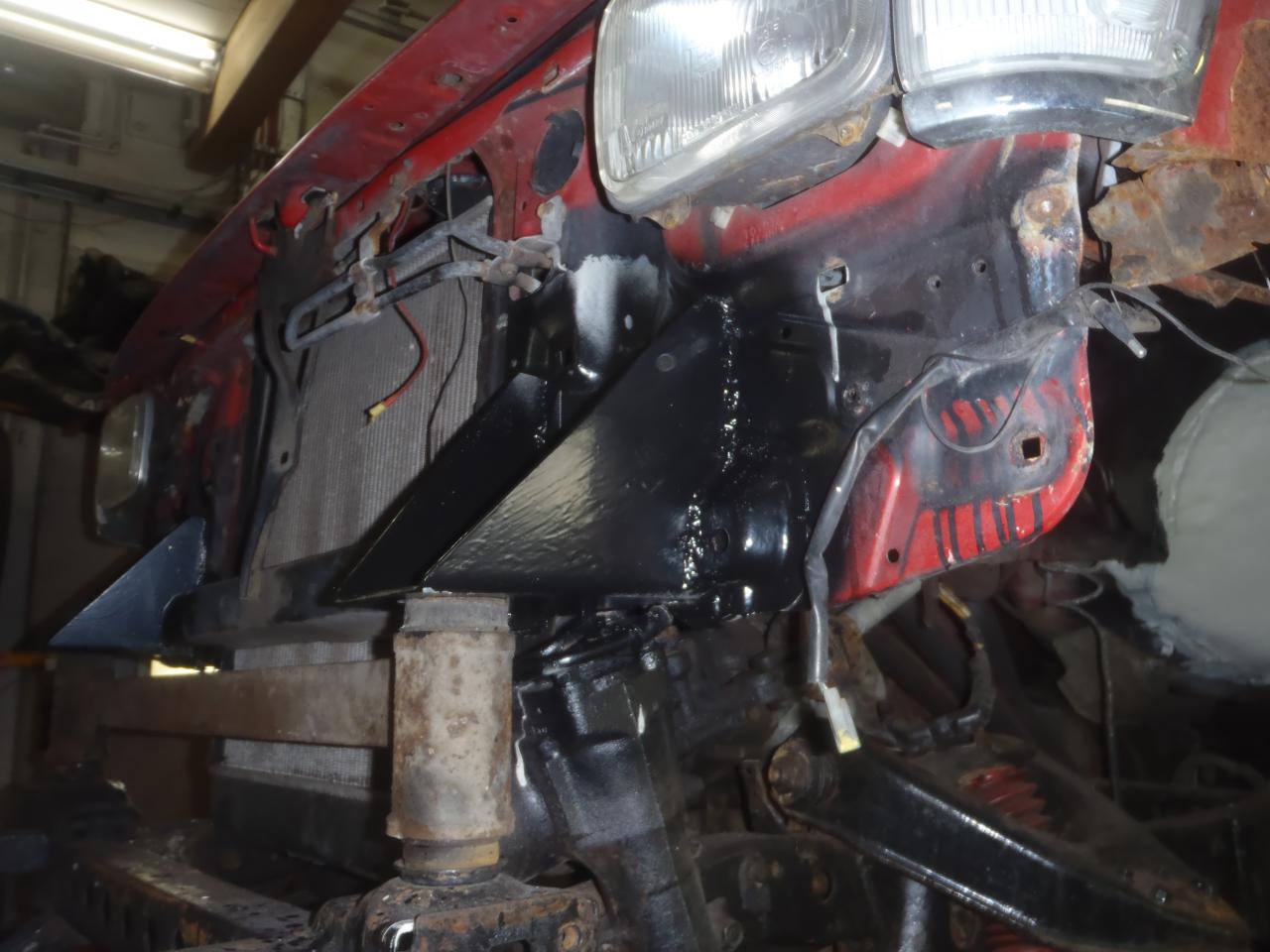

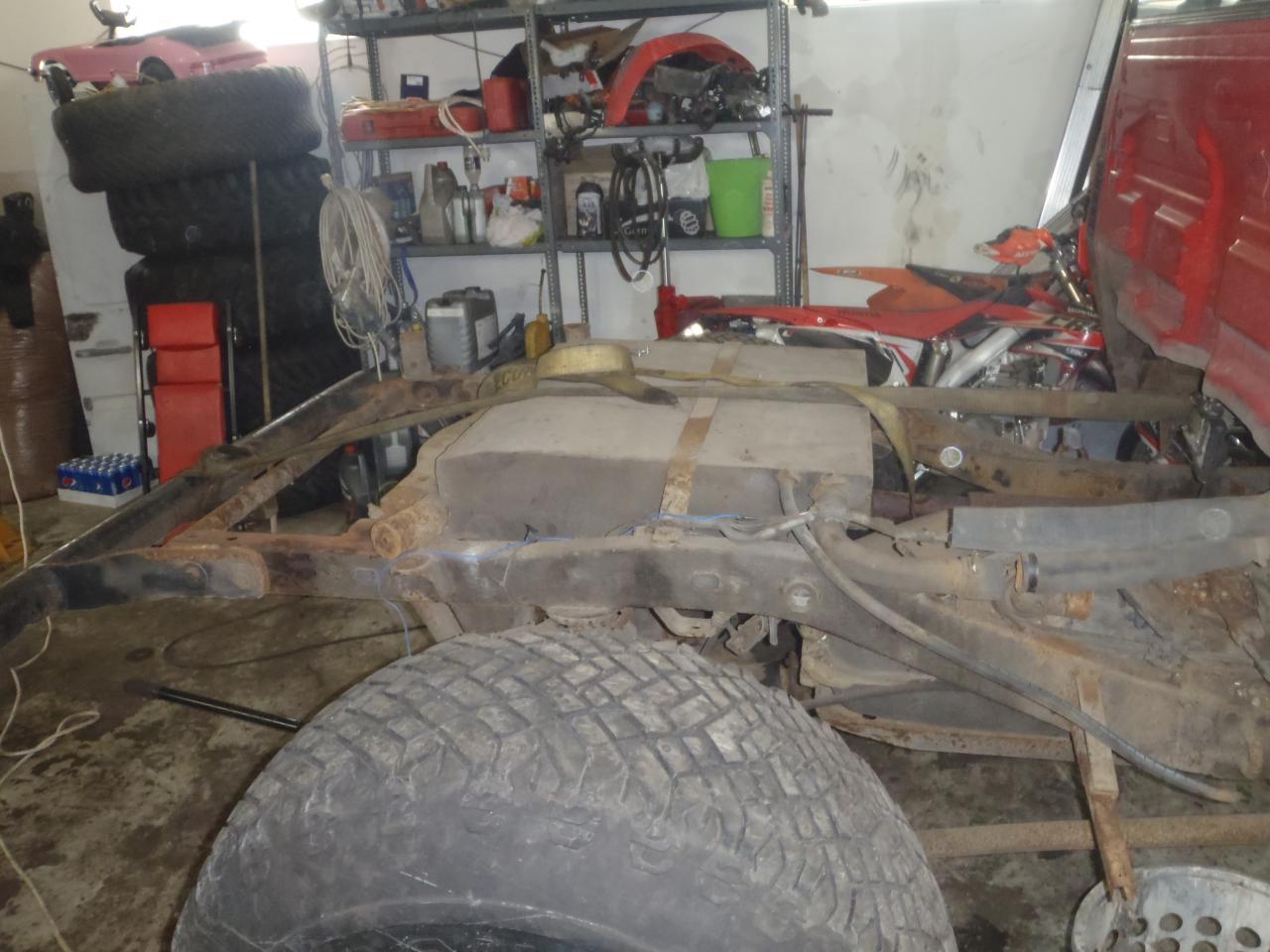

gert klárt til að færa grind framar
seliseli
Innlegg: 49
Postfrá seliseli » 05.apr 2015, 20:44
fram skal hun fara
seliseli
Innlegg: 49
Postfrá seliseli » 05.apr 2015, 20:46

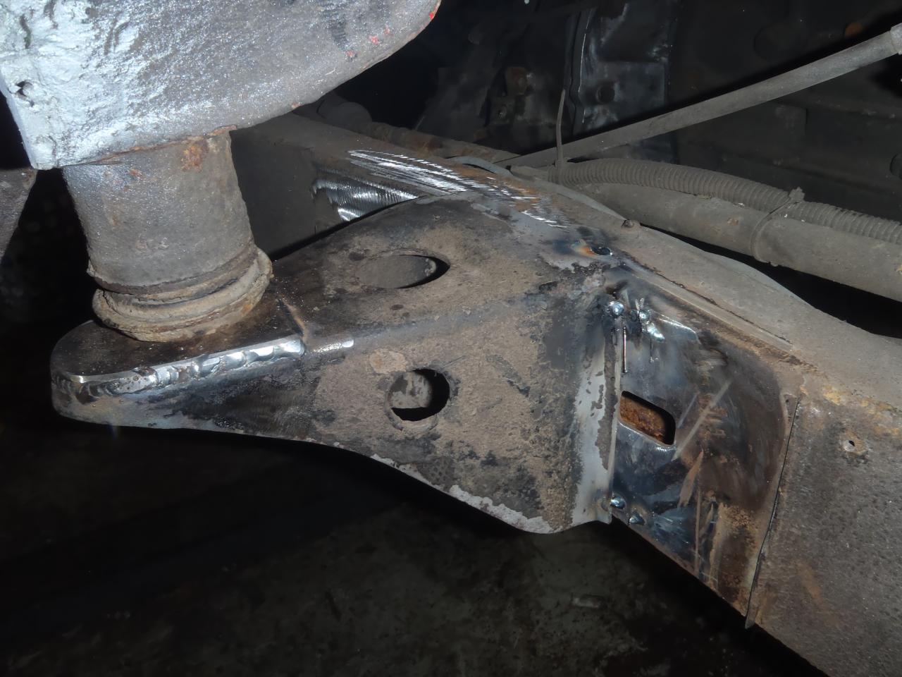

festingar lagaðar og færðar

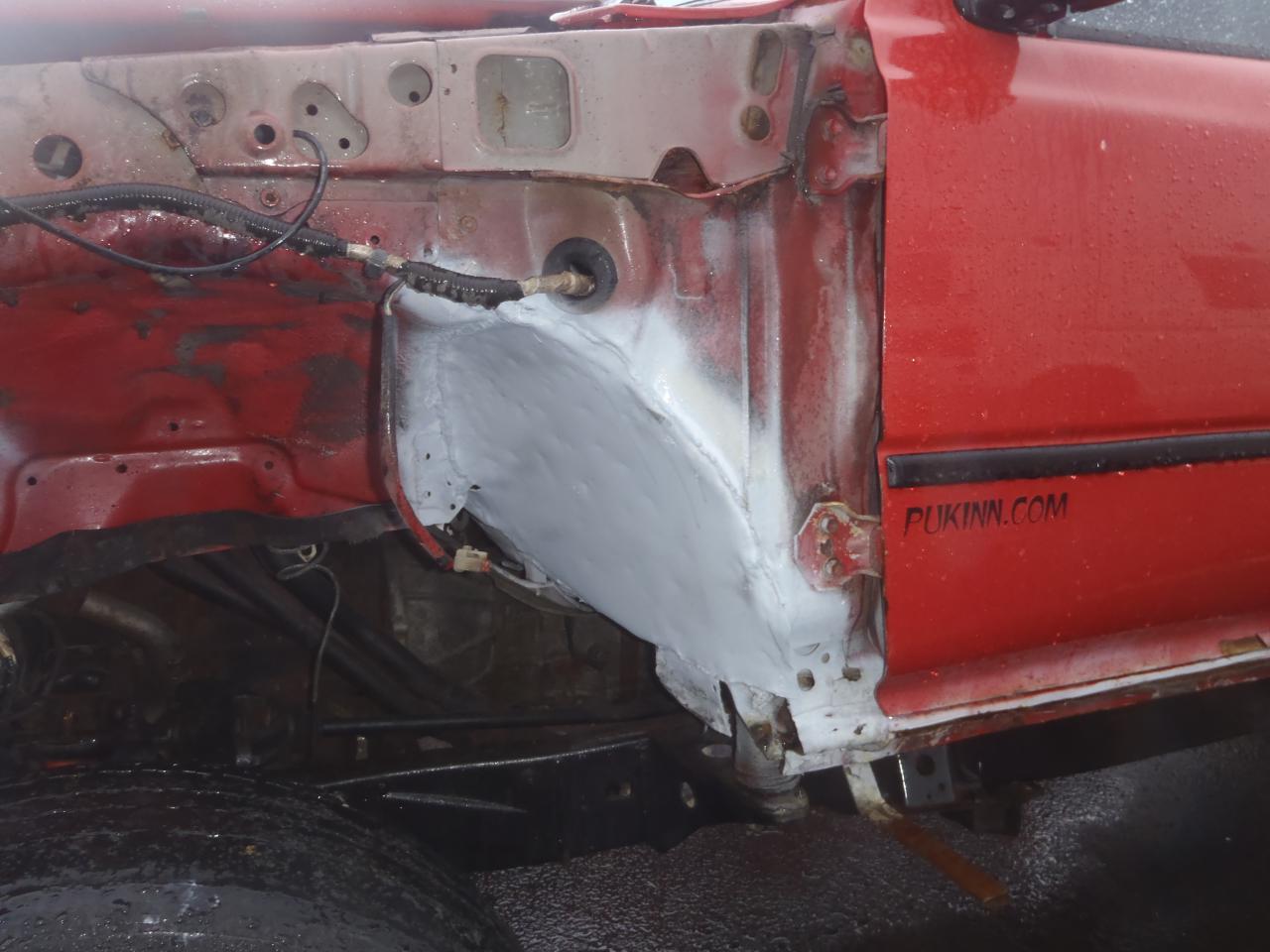

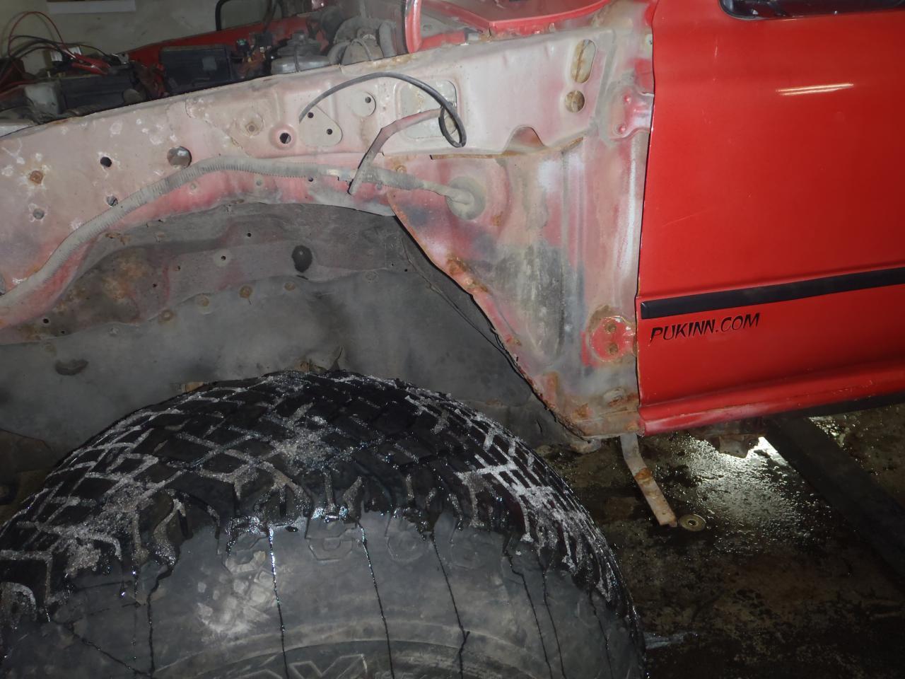

eitthvað buinn að breyta innra bretti

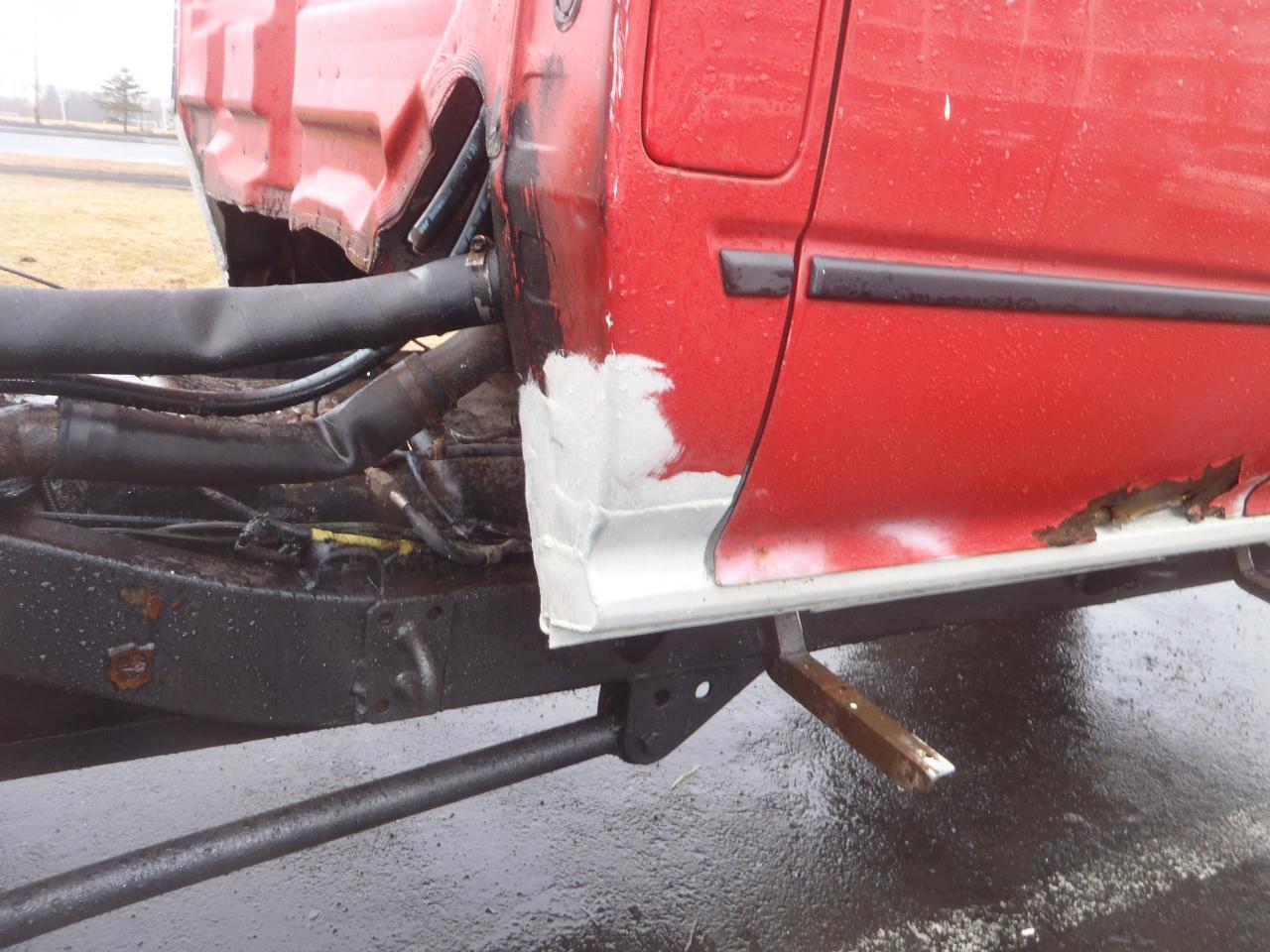

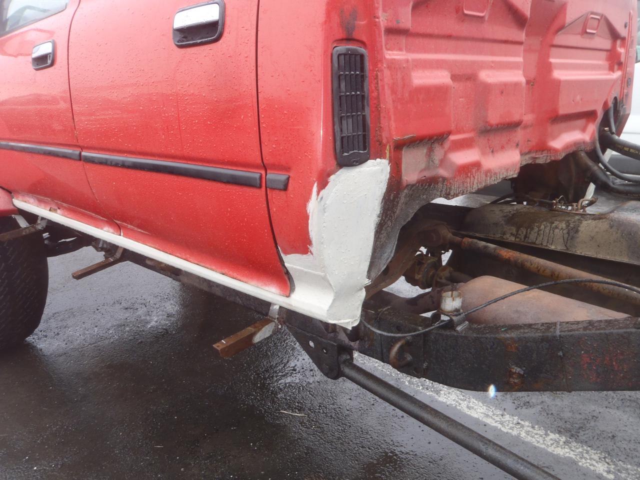

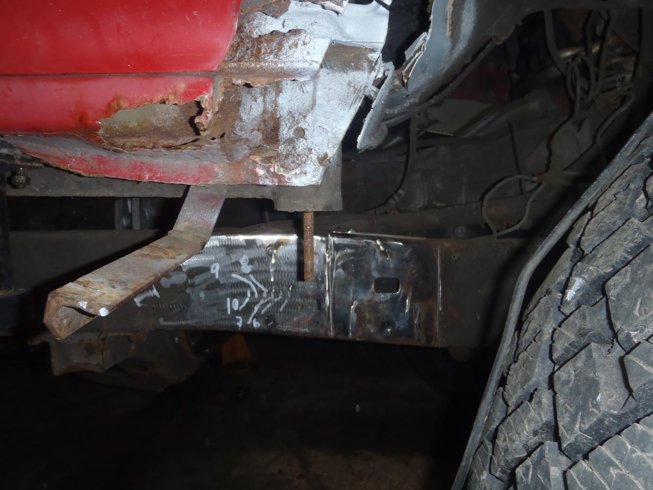

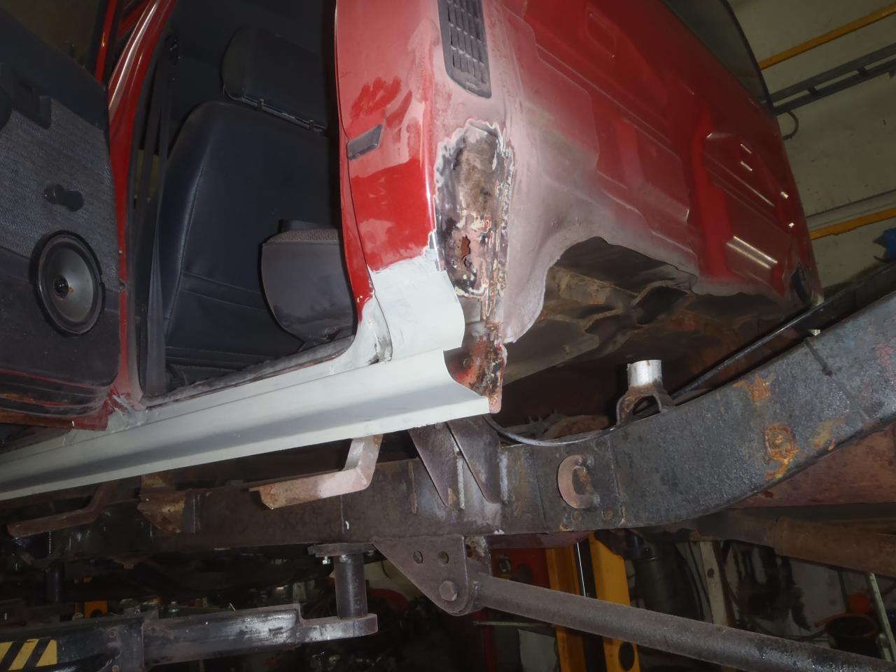

hér er byrjað að laga sílsa

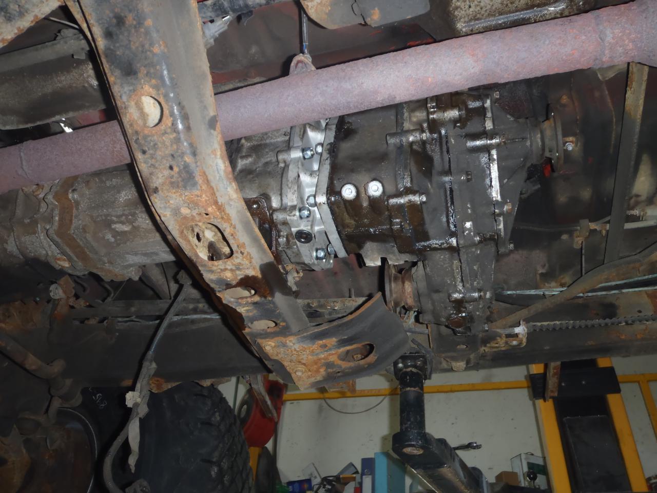

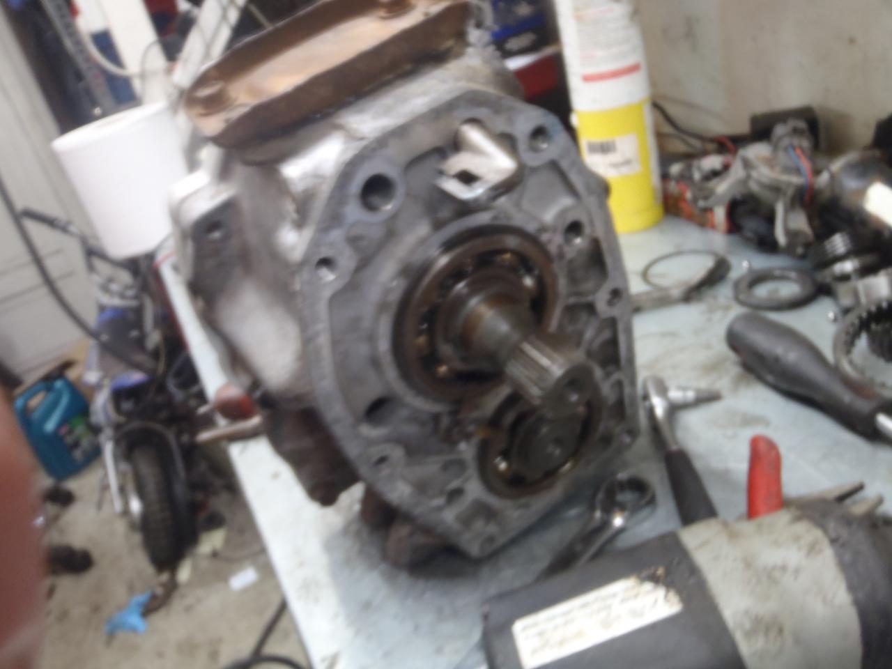

mótor og kassi sendir aftur til baka

silsar og ryð

eitthvað skárra
seliseli
Innlegg: 49
Postfrá seliseli » 05.apr 2015, 20:56
hinum meginn

aðeins að prufa á eftir að lengja gind aftur um það sem for framm
legg á í báðar og nóg pláss

er kominn með ný frammbretti ætla að klippa þau og henda í galvhúðun
villi58
Innlegg: 2136
Skráður: 10.maí 2011, 10:51
Bíltegund: Toyota Hilux
Staðsetning: Ittoqqortoormiit

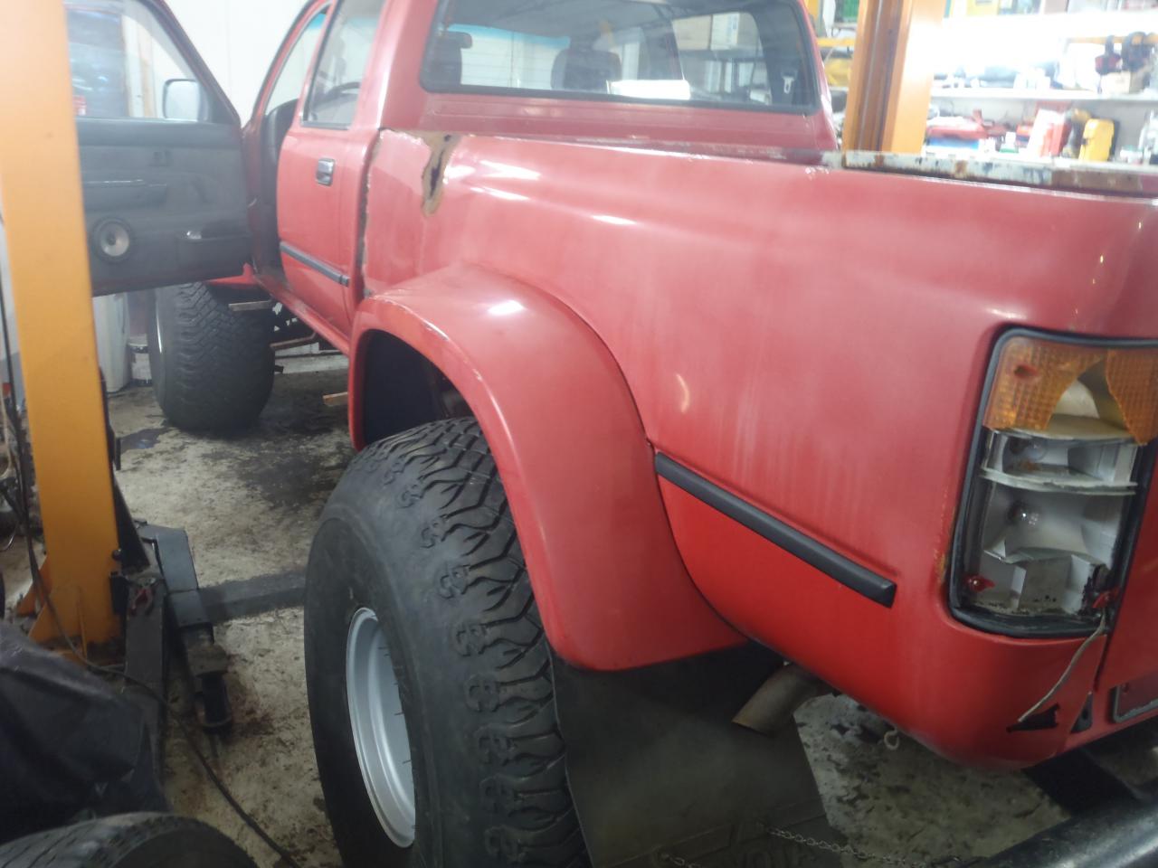

Postfrá villi58 » 06.apr 2015, 09:58
seliseli wrote:festingar lagaðar og færðar
Þarna hefðir þú átt að færa boddýfestinguna upp, líka hægt að sjóða upphækkunina við og nota rör eða prófíl.
Þegar hækkað er eins og þú gerir verður mikil hreyfing á boddýi og brýtur innra bretti og bretti rétt framan við hurð, hef séð það svoleiðis nokkru sinnum. Best væri að sleppa upphækkunarklossum og færa öll eyru upp.
Gangi þér vel með breytinguna.
seliseli
Innlegg: 49
Postfrá seliseli » 16.apr 2015, 20:09
Takk fyrir athugasemdina hann var boddy hækkaður með jarn hólkum og slá á milli allan hringinn eg lét duga að færa grindina framm kv Axel

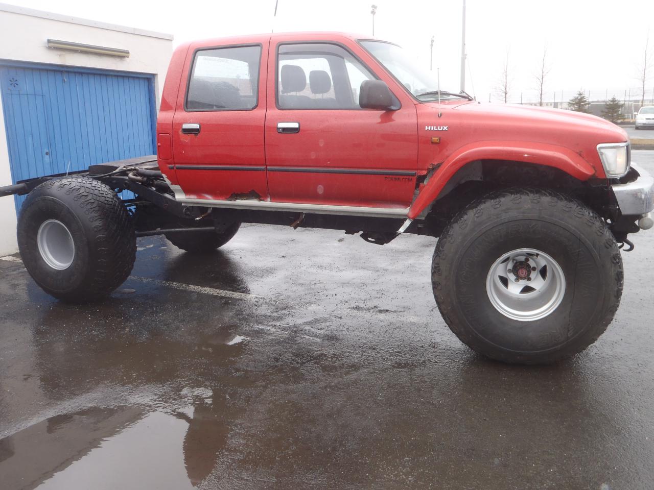

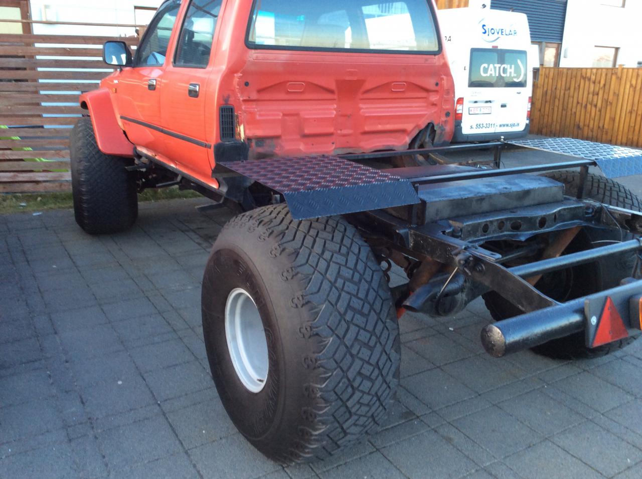

Er en ad bida eftir skùffunni smellti tessum hlifum a fyrir skodun a eftir ad setja sokka
seliseli
Innlegg: 49
Postfrá seliseli » 24.apr 2015, 21:06
A
Robert
Innlegg: 181
Skráður: 11.mar 2013, 18:16
Postfrá Robert » 25.apr 2015, 14:08
Hann er flottur svona vantar bara veltigrind og púst upp með húsinu.:)
Postfrá sukkaturbo » 25.apr 2015, 14:17
Sæll flottur hjá þér hvað kostaði að breikka álfelgurnar og hver gerði það? kveðja guðni á sigló
