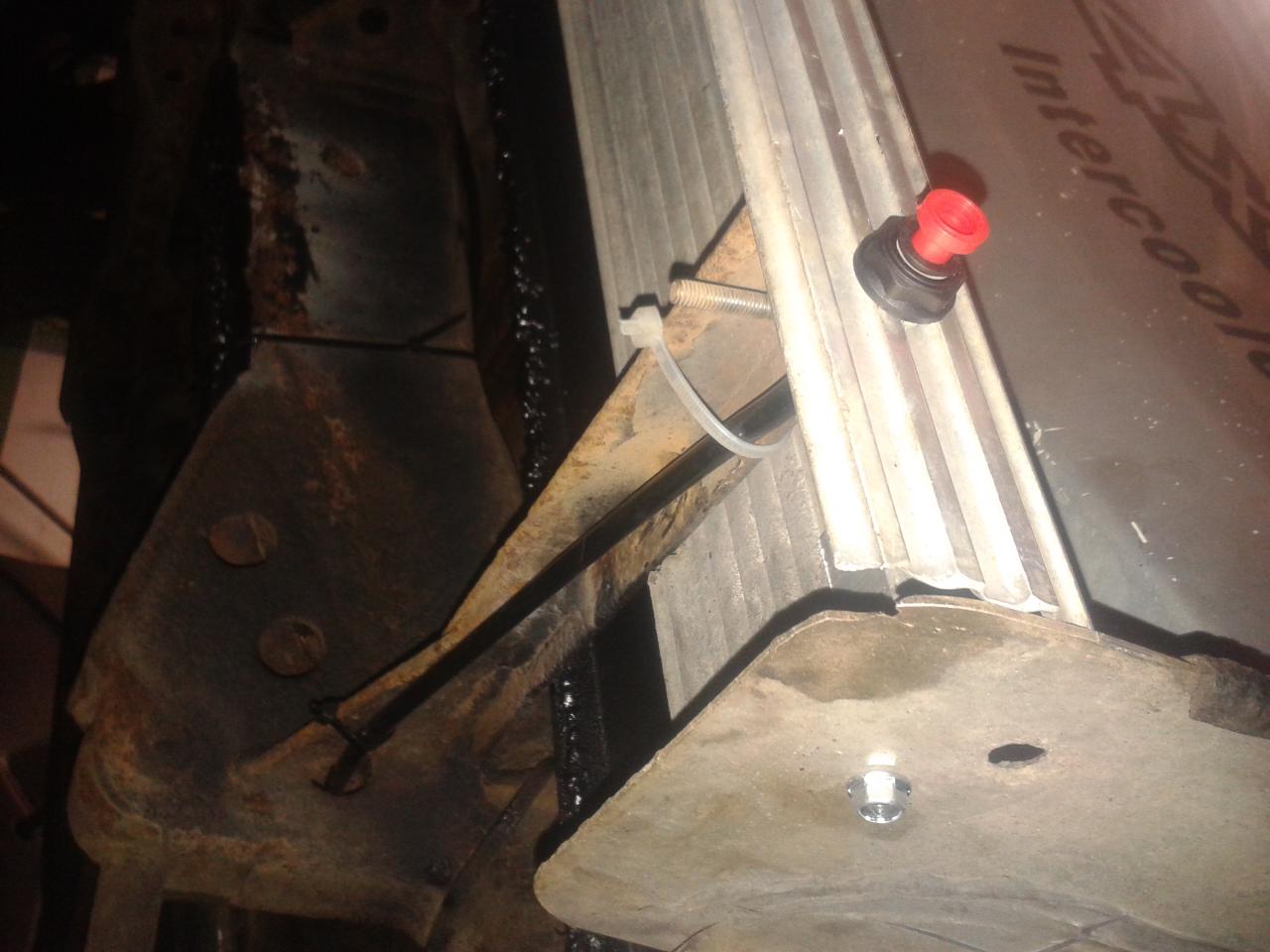

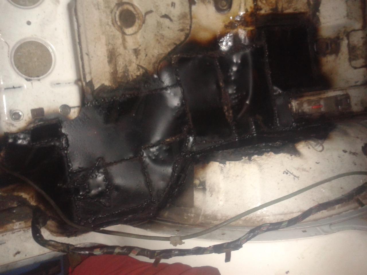

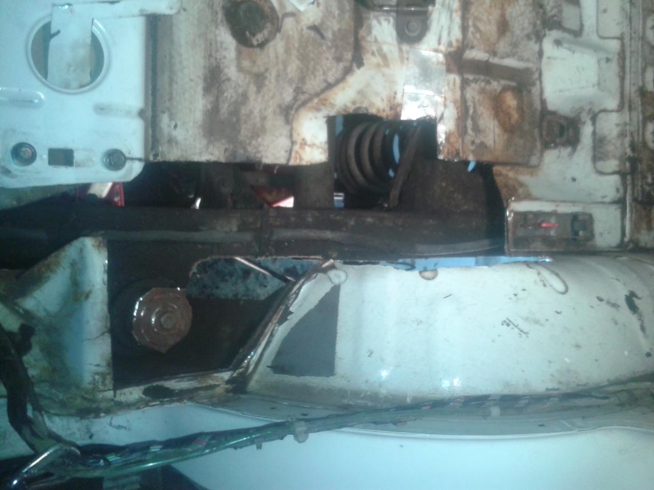

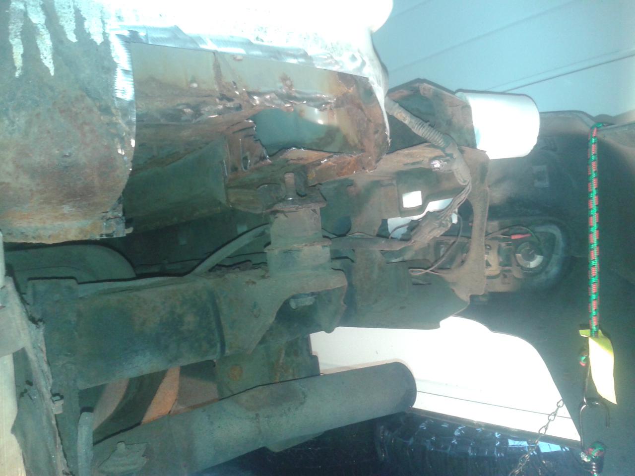

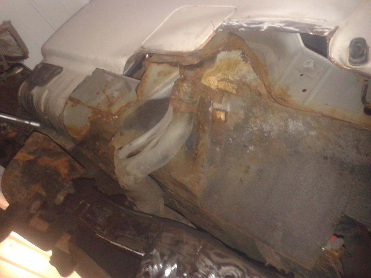

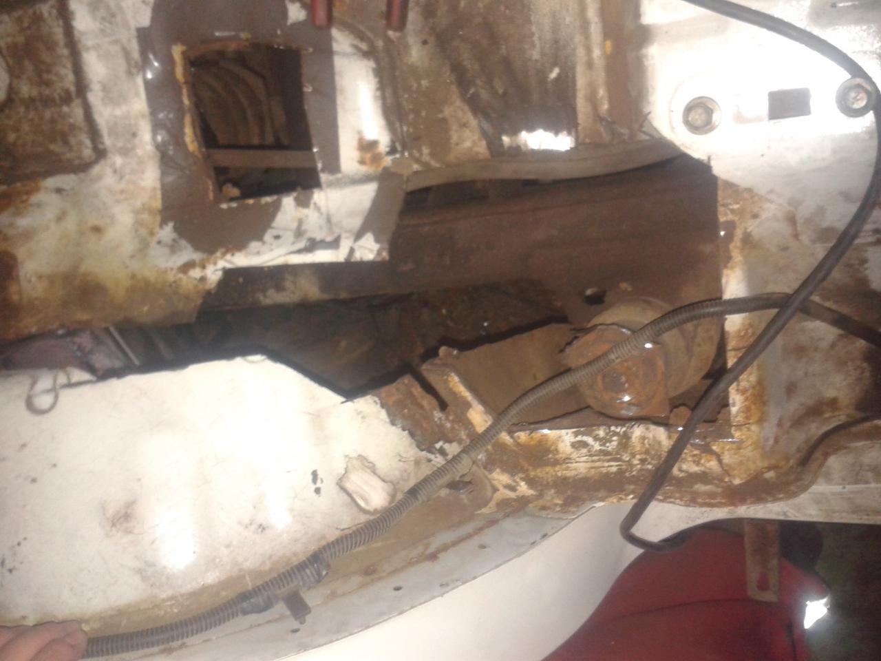

Jæja, skipti á þessum og öðrum terrano 33" sem ég átti og breytti

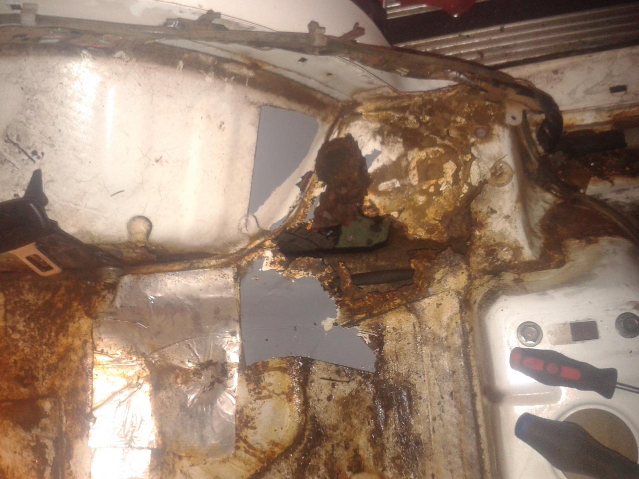

skoðaði þennan vel og sá að það þurfti að laga mikið ryð ef bíllinn ætti að vera keyrandi eftir 6 mánuði, var mjög illa farinn...
Þetta er semsagt 98 árg Terrano 2,7 tdi
36" breyttur
6cm upp á boddý
5 cm hásingafærsla
lækkuð hlutföll (man ekki hvaða hlutföll, 4:56?)
ræmdrifin dæla og kútur undir bíl
2,5" púst
líklega kubbur í honum, virkar vel og er að blása 1,2 bör

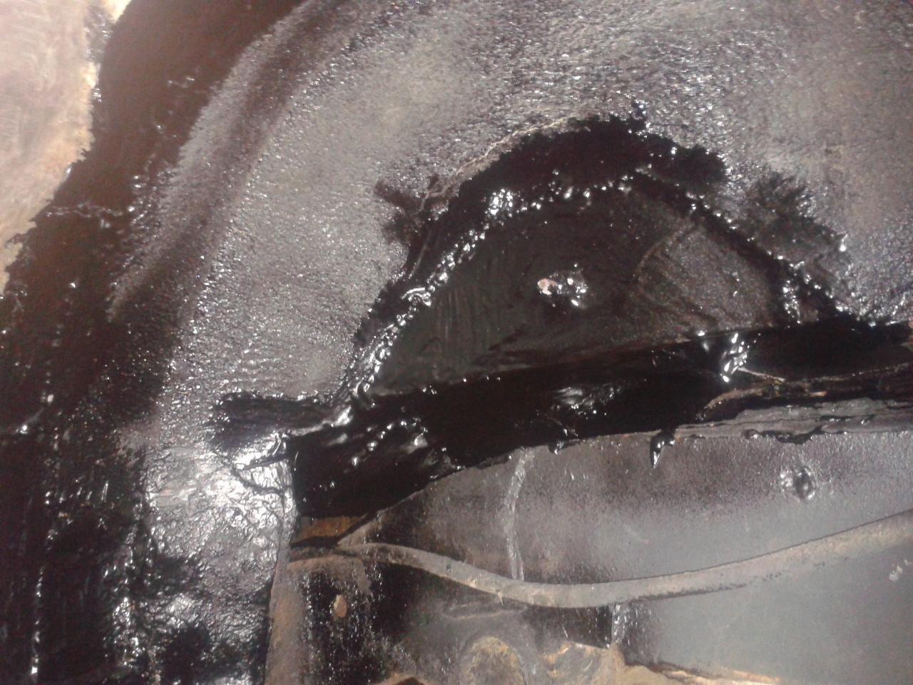

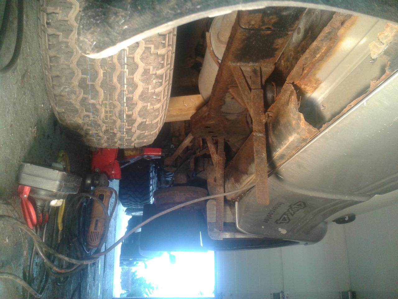

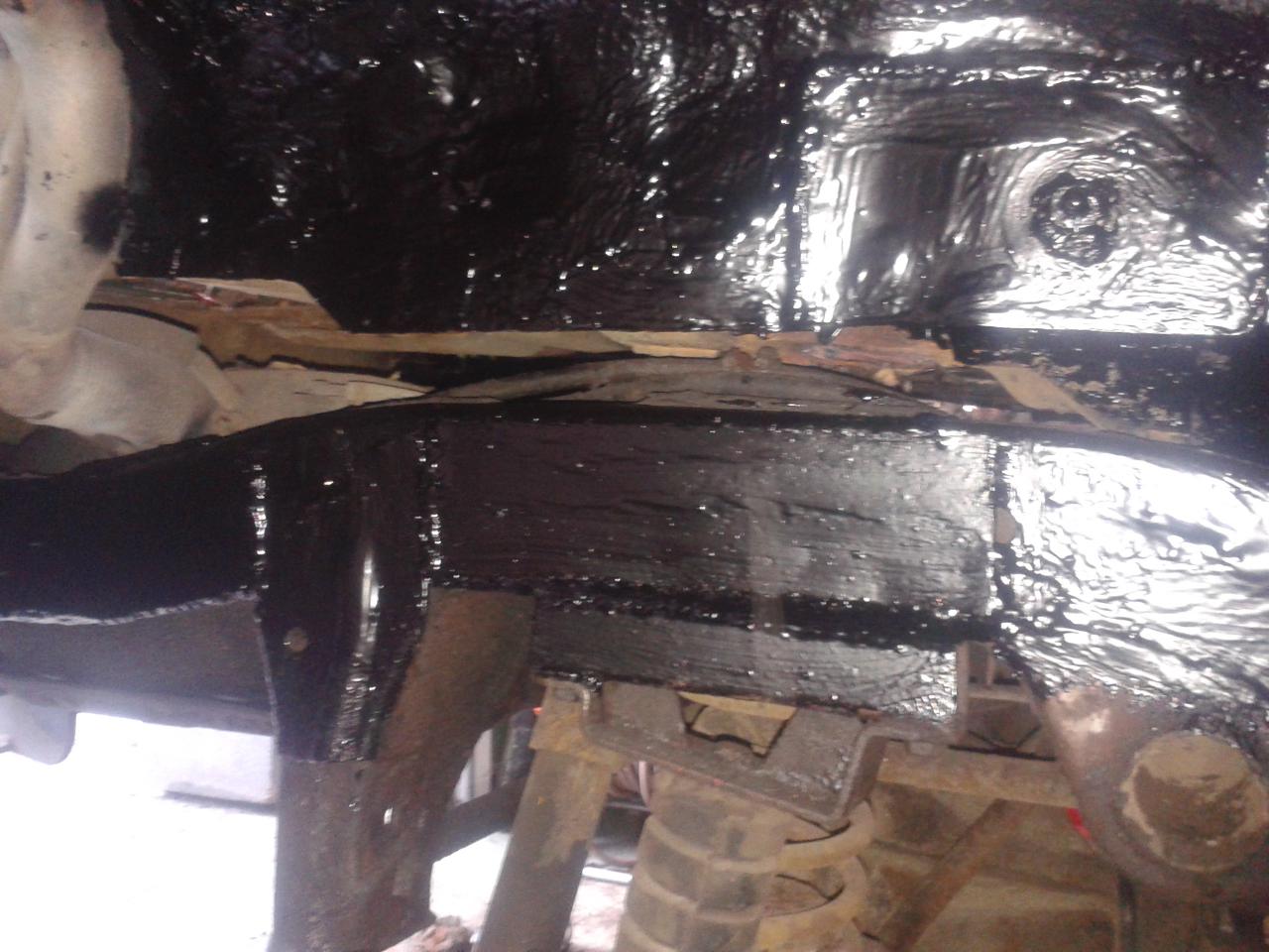

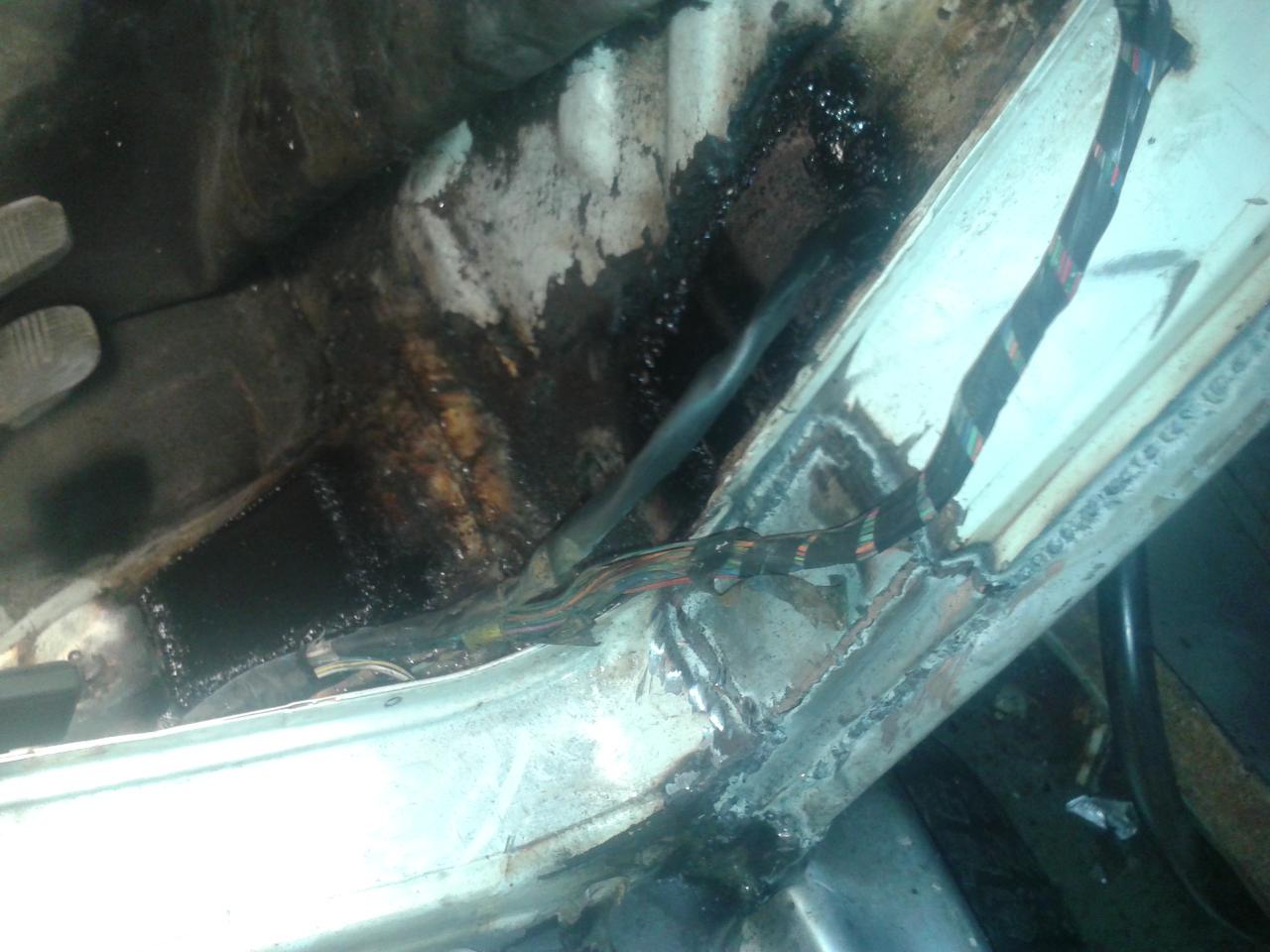

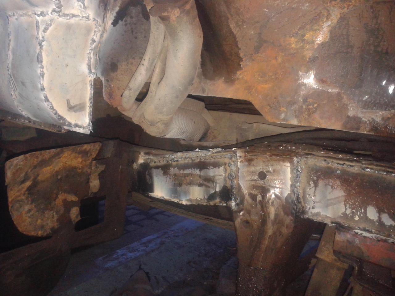

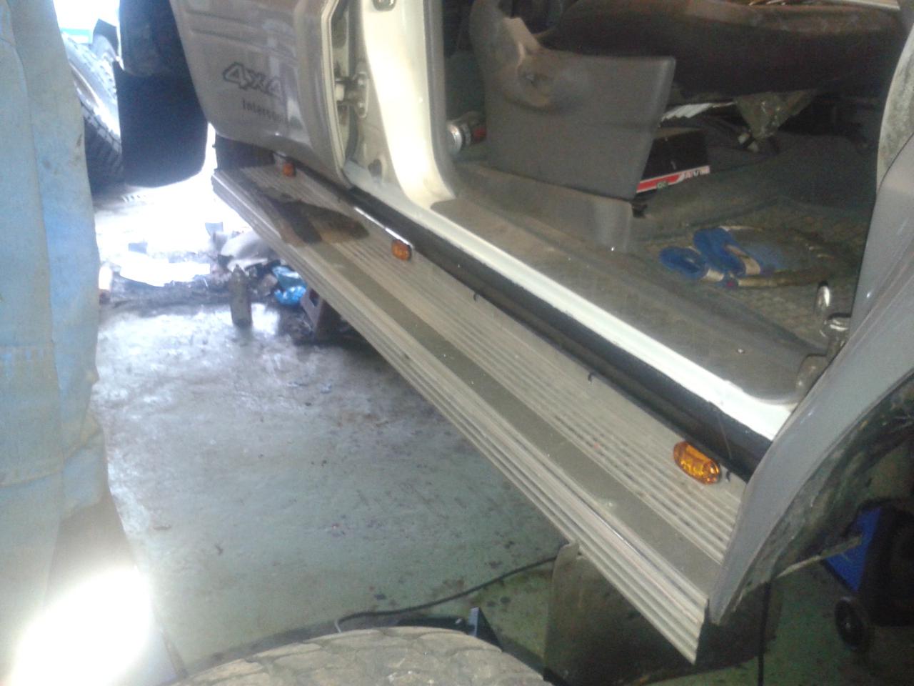

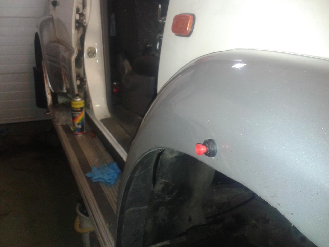

lítur vel út á boddýi og er það svosem ágætt, aðeins nokkrar ryðdoppur á toppi en ég reif hann í spað og tók burt allt ryð sem var:
báðir sílsar
göt í gólfi hjá bílstjóra og farþega frammí
göt undir aftursætum og boddýfestingar
hjólaskálar aftan mjög slæmar og opnar inní skott...
aftasta boddyfesting vinstramegin

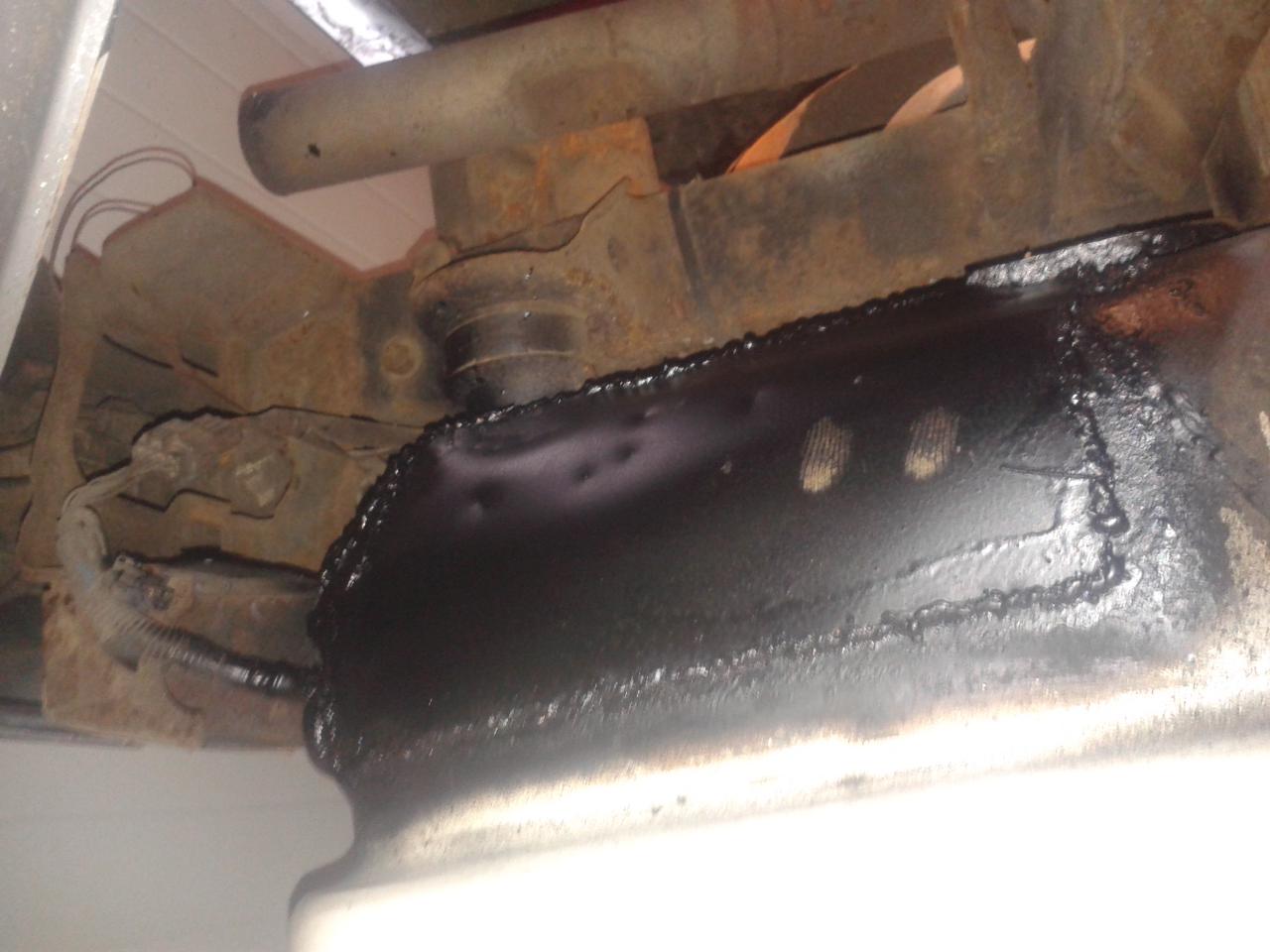

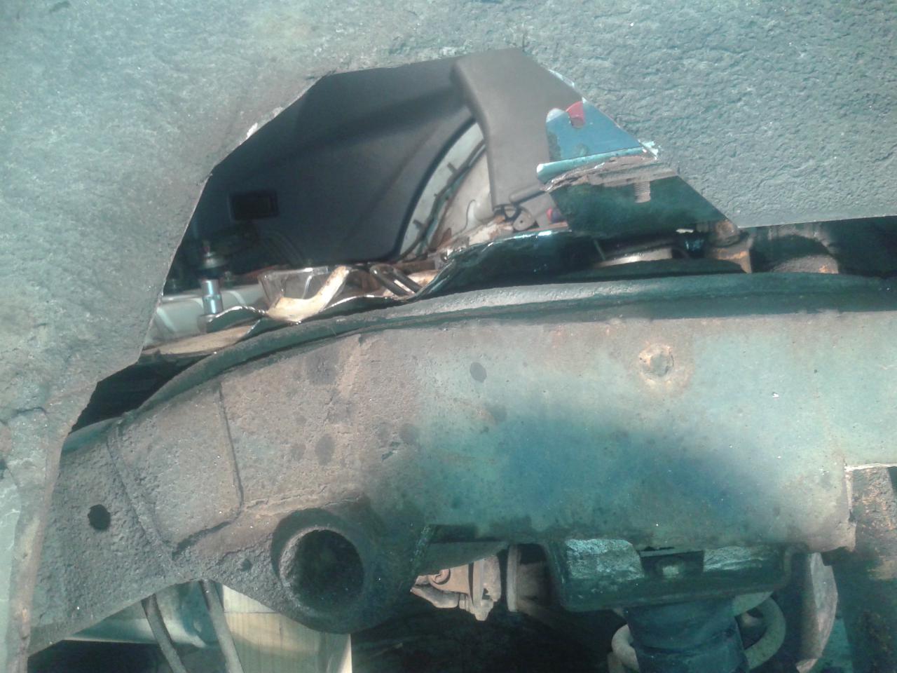

gerði við og styrkti gormaskálina vinstramegin og grindina hægramegin...

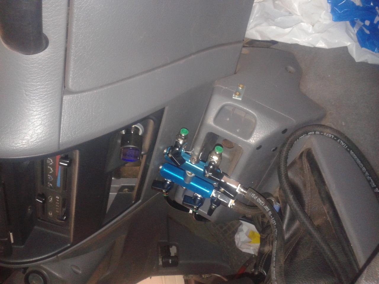

setti svo á hann auka ljós og toppgrind og fleira dót ásamt úrhleypibúnaði,

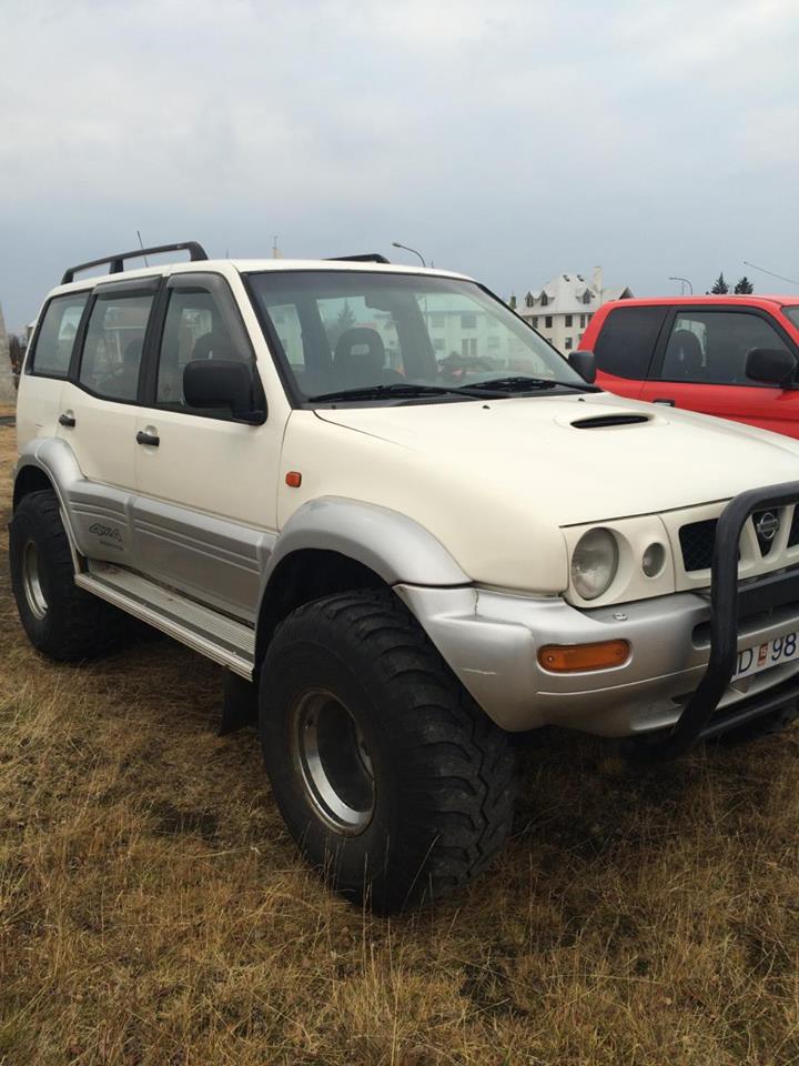

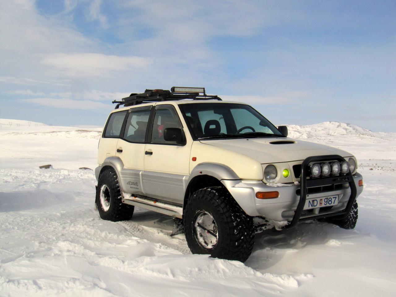

seldi svo 36" enda leiðinlegt að keyra á þeim, fékk mér 35x13,5 toyo mt og setti þær á 12" breiðar felgur og græjaði í þær krana fyrir úrhleypibúnaðinn og smíðaði eyru og spangir, mjög sáttur og virkar allt vel, má til gamans segja frá því að toyo er 1 cm breiðari en 36x14,5 ground hawg en ég missi ca 2 cm af hæðinni kemur bara mjög vel út á þessum dekkjum

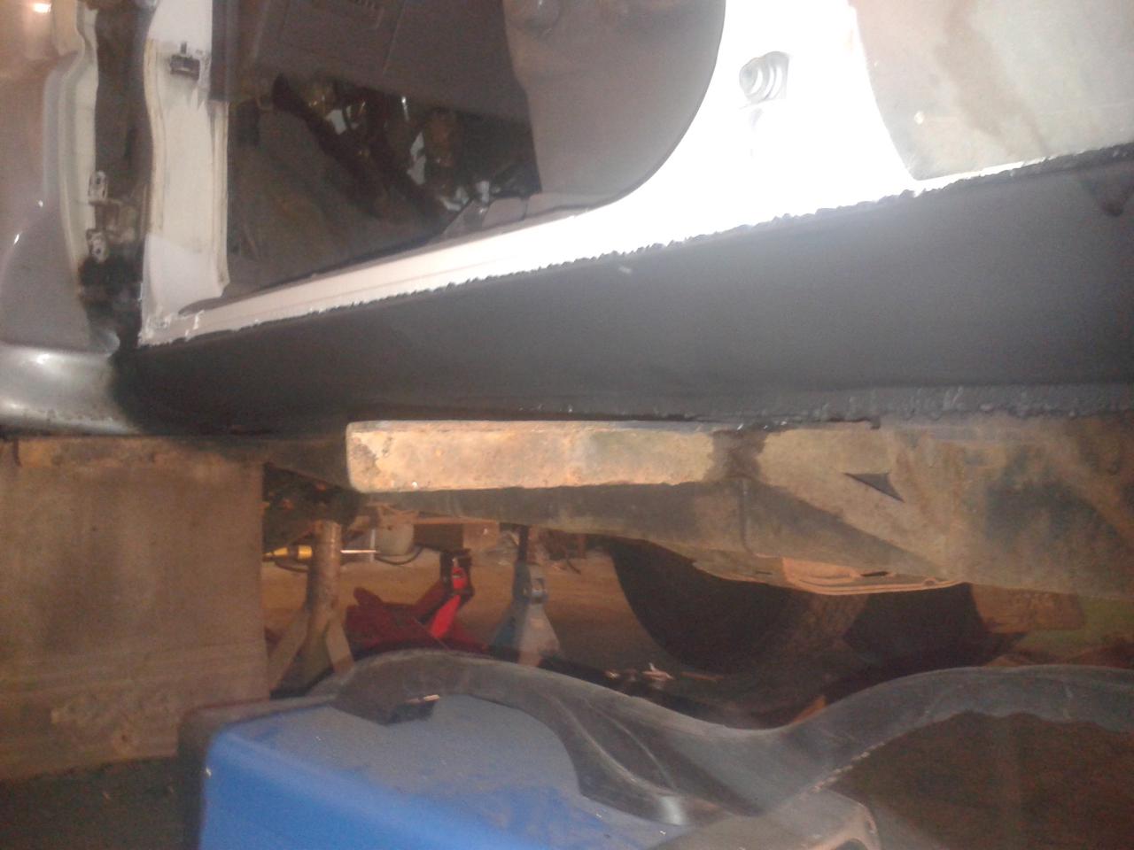

Þú hefur greinilega haft nóg að gera, :) En þú ert með 5:42 hlutföll í þessum, eru einu lækkuðu hlutföllin sem hægt er að fá þá svo ég best viti.
En hvar fékkstu sílsana? smíðaðiru þá sjálfur eða gerði það einhver fyrir þig??

Re: Terrano II ryðhrúga 35-36"
Rúnarinn wrote:Þú hefur greinilega haft nóg að gera, :) En þú ert með 5:42 hlutföll í þessum, eru einu lækkuðu hlutföllin sem hægt er að fá þá svo ég best viti.
Ég talaði við kallinn hjá augnablikk, mjög sanngjarn og fínn, hann beygði nýja fyrir mig, lét hann fá smá bút af gamla, fékk líka allt boddystál frá honum
en þetta er búið að vera mikil vinna en hann er klár
ég tók 2 vikur í þetta, frá 8 til ca 20:00 alla daga nema sunnudaga...
Þetta var bara verkefni sem ég vildi klára og mér tókst það :)
borgaði 12 eða 13 fyrir sílsana, mjög sáttur
