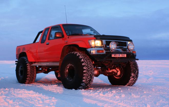

Lítilega breyttur talibana trukkur komin á 44 tommu togleðurshringi allt þetta týpíska læsingar lógír
Jeppinn á sumardekkjunum
Jeppinn á 44"

fallegur og smekklegur bíll hjá þér lítur vel út

Setti 7m í gær (nótt) :-) nú er bara að tengja allt.
Re: Talibana trukkur
Posted: 27.feb 2011, 12:35
frá Bóndinn
Fer nokkuð vel!

Sælir
Þetta er mjög einfalt og ekkert "mix"
Gírkasinn er orginal Hilux, kúplingshúsið er úr 2,8 súpru og einnig mótorfestingar sem skrúfast beint á orginal 2.4 mótorfestingarnar ss þarf ekki að breyta neinu bara skrúfa.
pústið færist yfir á farþegahiðina og svo set ég tvær rafmagns viftur fyrir framan vatnskassan því það eru um 2cm frá sveifarástryssu að vatnskassa ;-)
Intercoolerinn kemur svo fyrir innan svuntuna.
Ég set fleiri myndir svona þegar líður á.
Kv Geiri

Aðeins betri myndir
