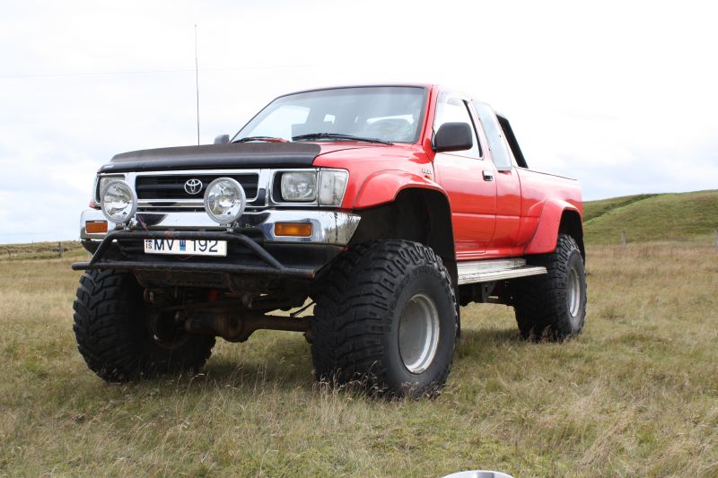

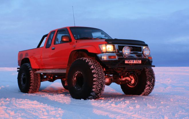

Lítilega breyttur talibana trukkur komin á 44 tommu togleðurshringi allt þetta týpíska læsingar lógír
Jeppinn á sumardekkjunum
Jeppinn á 44"

fallegur og smekklegur bíll hjá þér lítur vel út

Er bensín turbo línusexa í þessum eða klikkaði það dæmi ?
Annars bara efnilegt toy að sjá.

Í þessum bíl er 22RE enn... ég er að setja saman 7mgte mótor sem hefur tekið munlengri tíma en ég ætlaði sökum lélegrar lausafjárstöðu.. en nú er búið að kaupa allt og á bara eftir að skrufa saman.

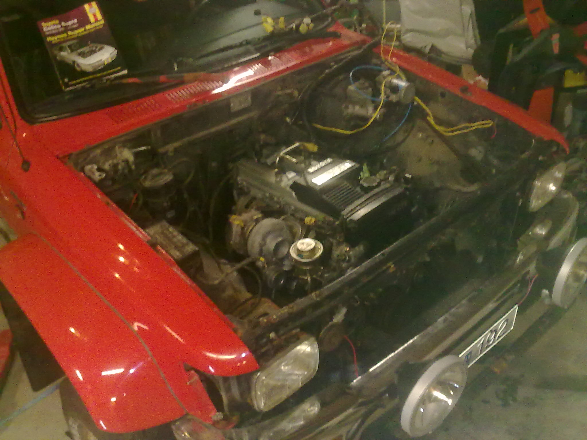

Postfrá Bóndinn » 27.feb 2011, 12:32

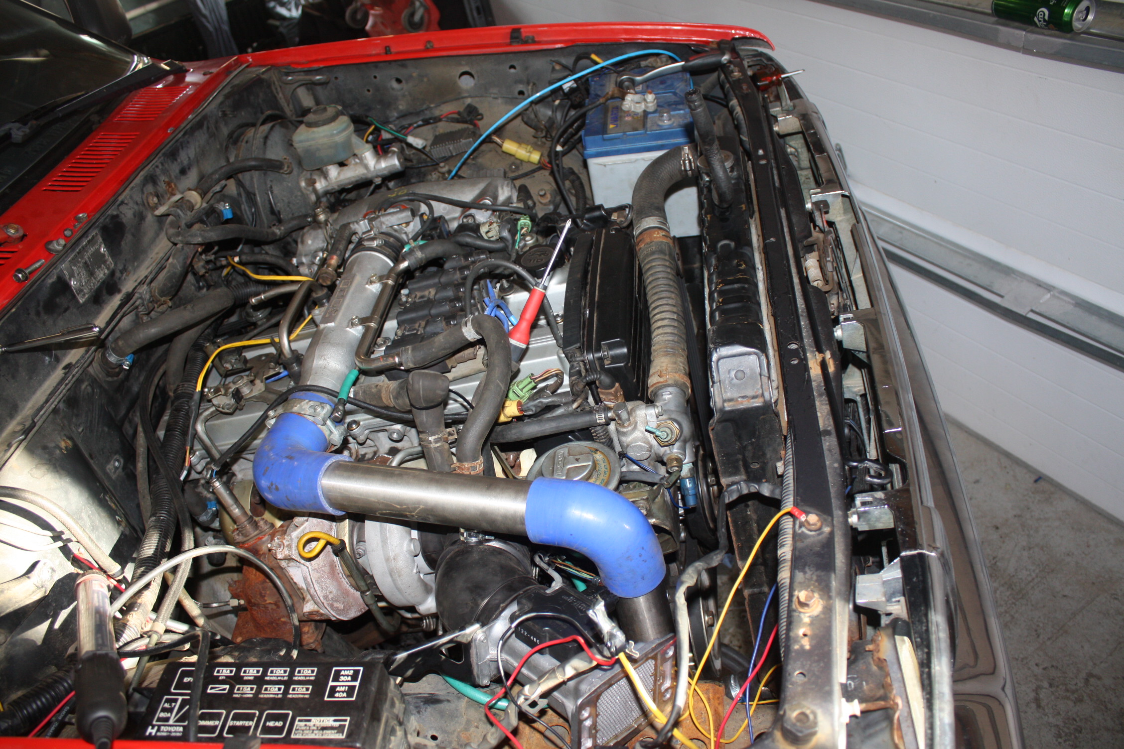

Setti 7m í gær (nótt) :-) nú er bara að tengja allt.

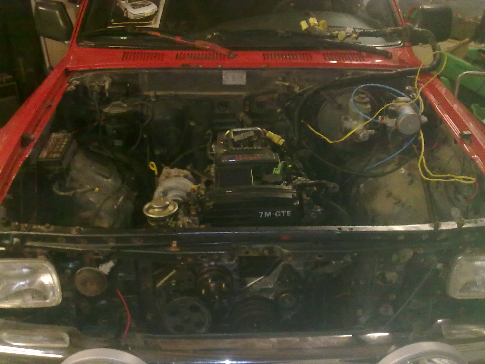

Postfrá Bóndinn » 27.feb 2011, 12:35
Fer nokkuð vel!

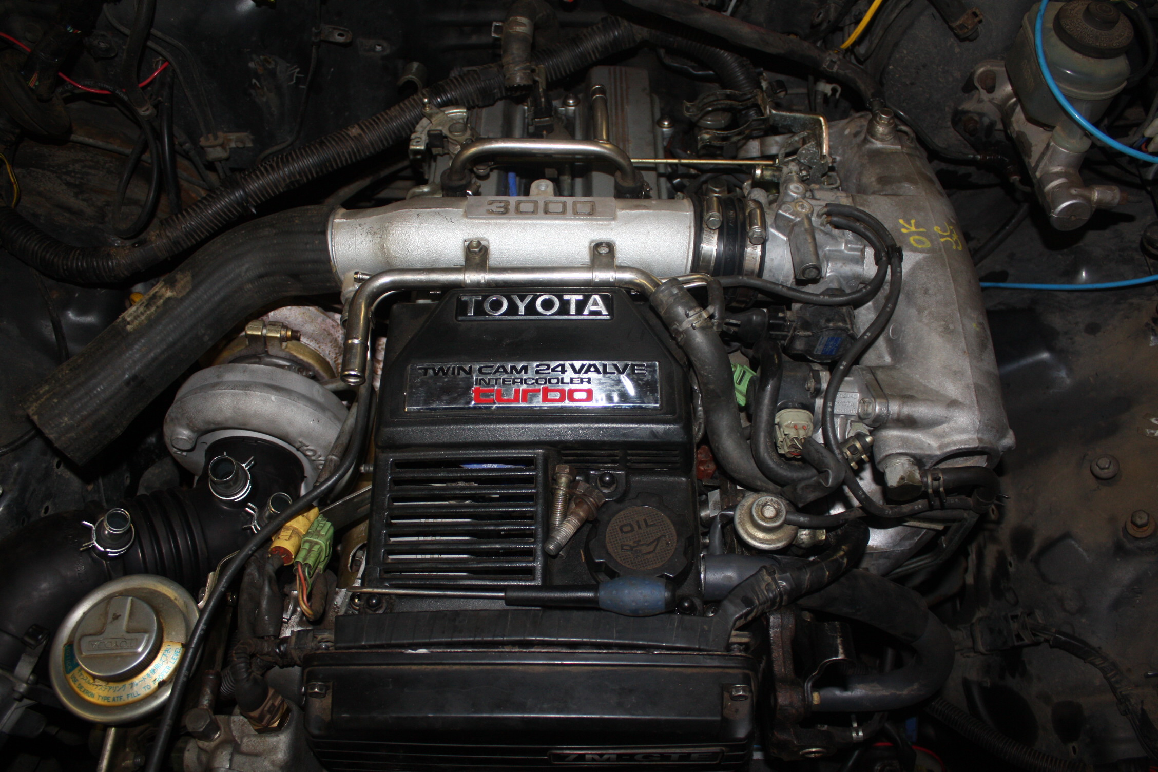

Fræddu mig aðeins um þann mótor. Til að byrja með hvaðan kemur þessi mótor?

Þessi motor kemur úr 1986 - 1992 Toyota Supra , c.a 230hö orginal en svo er bara að blása allt í botn :D

Hvaða kassa ertu að mixa við þetta?kv.steinar

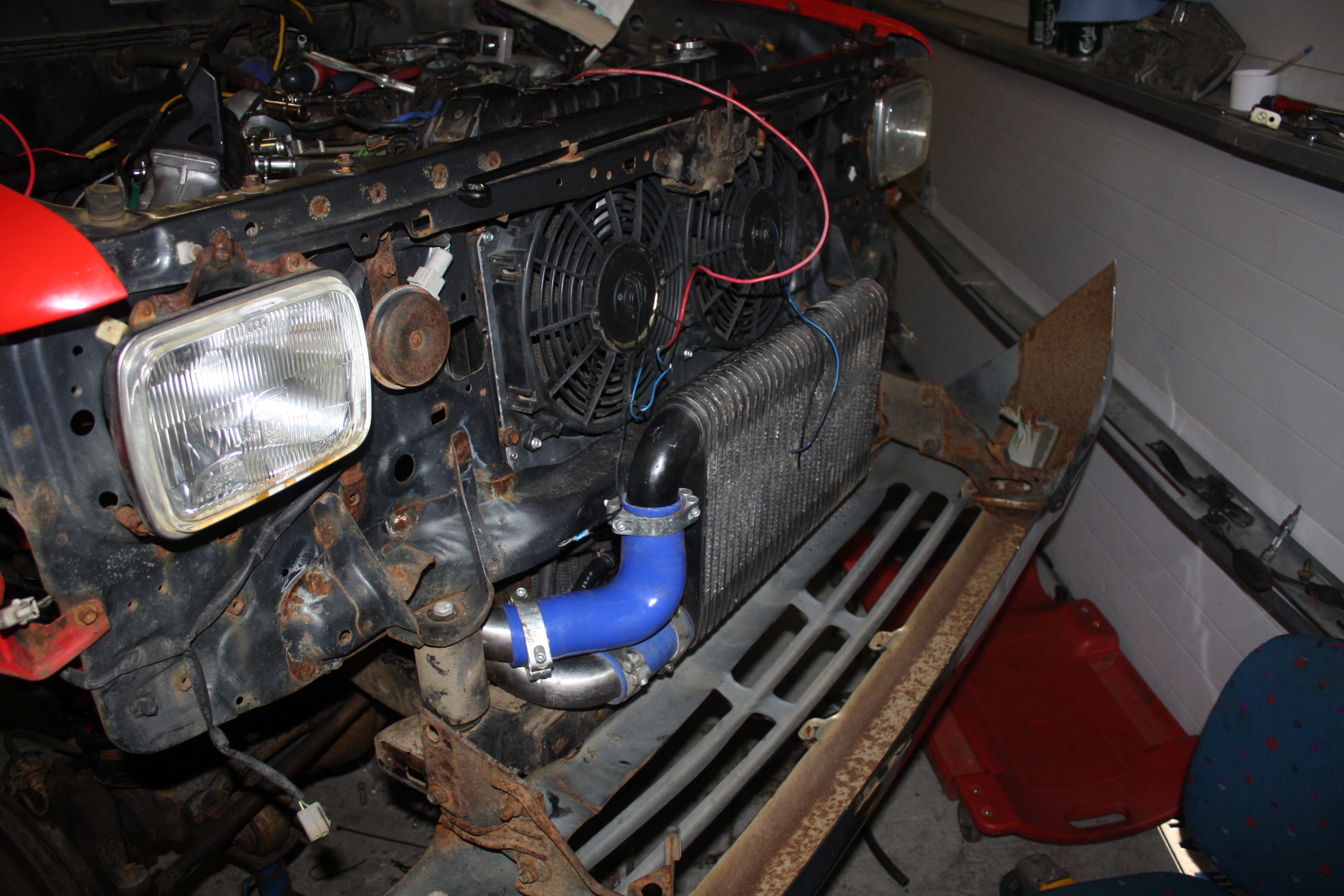

Sælir
Þetta er mjög einfalt og ekkert "mix"
Gírkasinn er orginal Hilux, kúplingshúsið er úr 2,8 súpru og einnig mótorfestingar sem skrúfast beint á orginal 2.4 mótorfestingarnar ss þarf ekki að breyta neinu bara skrúfa.
pústið færist yfir á farþegahiðina og svo set ég tvær rafmagns viftur fyrir framan vatnskassan því það eru um 2cm frá sveifarástryssu að vatnskassa ;-)
Intercoolerinn kemur svo fyrir innan svuntuna.
Ég set fleiri myndir svona þegar líður á.
Kv Geiri

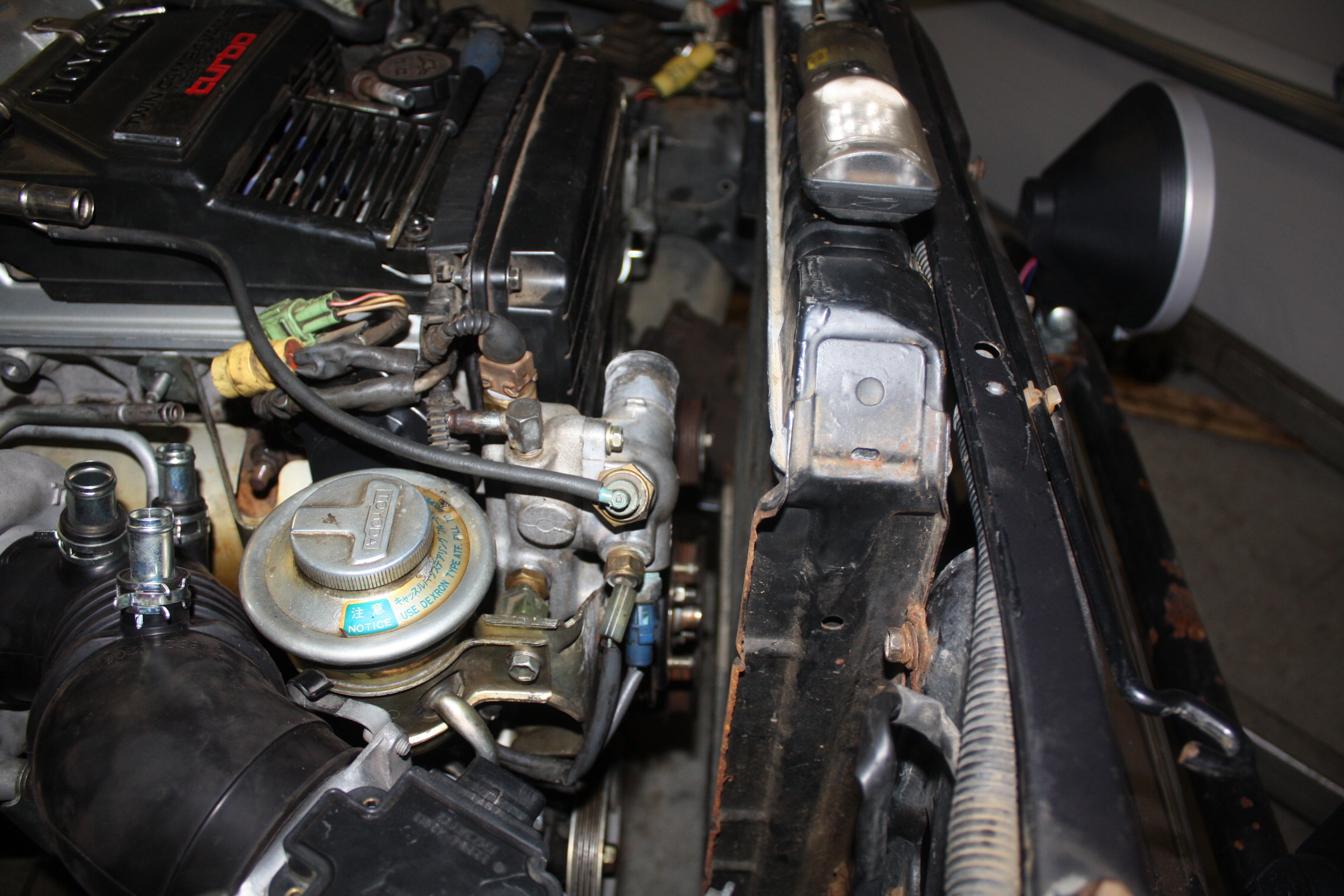

Postfrá Bóndinn » 27.feb 2011, 22:01
Aðeins betri myndir

ætlaru að keyra þetta á orginal Toyota tölvuni eða á að skella Standalone í hann og ná alvöru poweri úr þessu ?

Þetta verður allt keyrt á orginal toyota mér finnst alveg nóg að fara úr 114 hp í 232 hp og tel að það sé óþafi að auka boostið og vera með standalone tölvu amk til að byrja með :-)
Auk þess ætla ég að nota Megasquirt tölvuna mína í annað verkefni ;-)

Postfrá Bóndinn » 16.mar 2011, 11:26
Já myndir sagði einhver...
