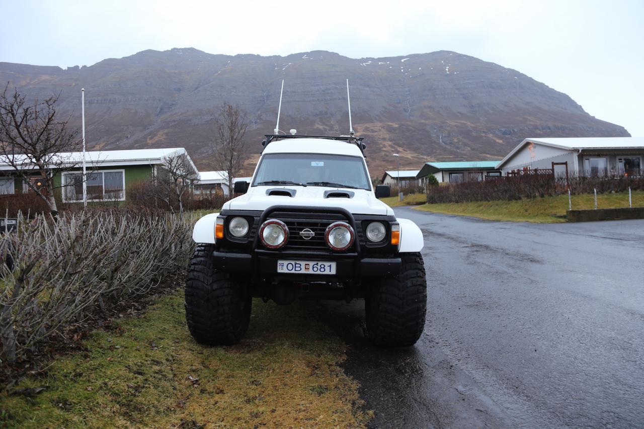

Þennan Patrol keypti ég í fyrra þá nýsprautaðan en ýmis frágangur var eftir, td drullusokkar, stigbretti og fleira.
En hér er stutt lýsing á bílnum.
Nissan Patrol árgerð 1996 í honum er 6.5 turbo diesel mótor úr Gmc pikka ásamt 4l80e sjálfskiptingu og aftan á henni er np241 milligír og svo Patrol millikassi.
Að aftan er náttúrulega original læsingin og svo loftlæsing í framdrifi, í bílnum er loftkerfi með ca 20l kút knúið af ac dælu.
Það eru tveir aukatankar sem taka 60l hver ásamt dælum fyrir þá þannig að olíupláss er um 210 lítrar.
Svo eru 1600 kg loftpúðar að aftan og einnig er mjög öflug vhf talstöð í honum og það er sjálfsagt best að nefna ekki nafn hennar svo amatör réttindamál komi ekki ennn einu sinni til tals.
Auðvitað er svo spottakassi ásmat drullutjakksfestingu og þess háttar.Einnig er ég með 12000 punda spil í vöggu sem fer bara á fyrir ferðir.
Er örugglega að gleyma einhverju en þetta er svona það helsta.

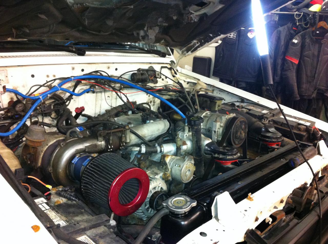

Þarna er vatnskassinn komin í eftir 120 þús króna upptekt hjá Grettir vatnskassar
Setti líka nýja spíssa í leiðinni.

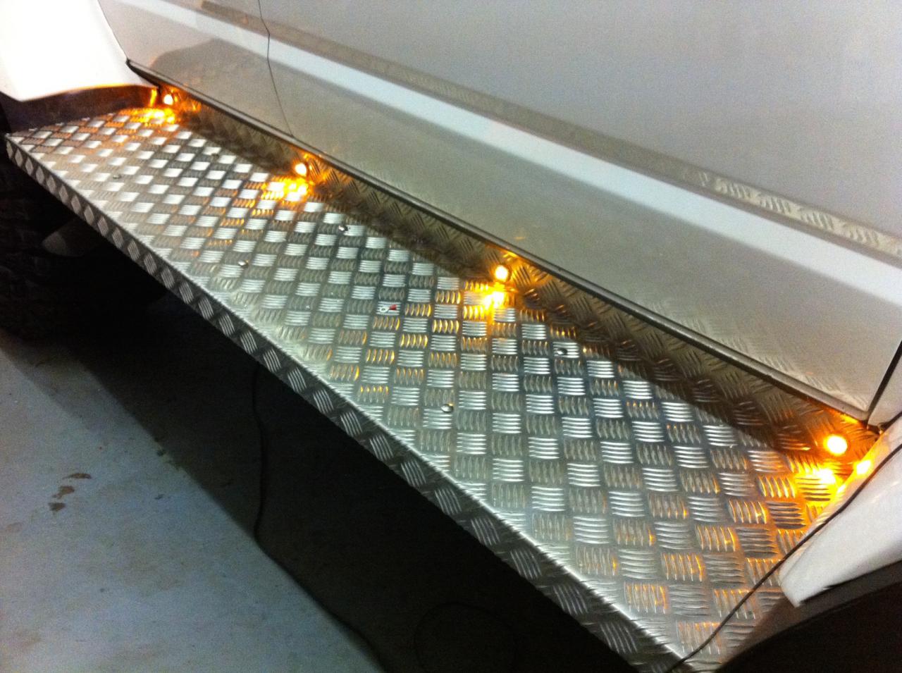

Setti á hann ný stigbretti og ljós í þau.

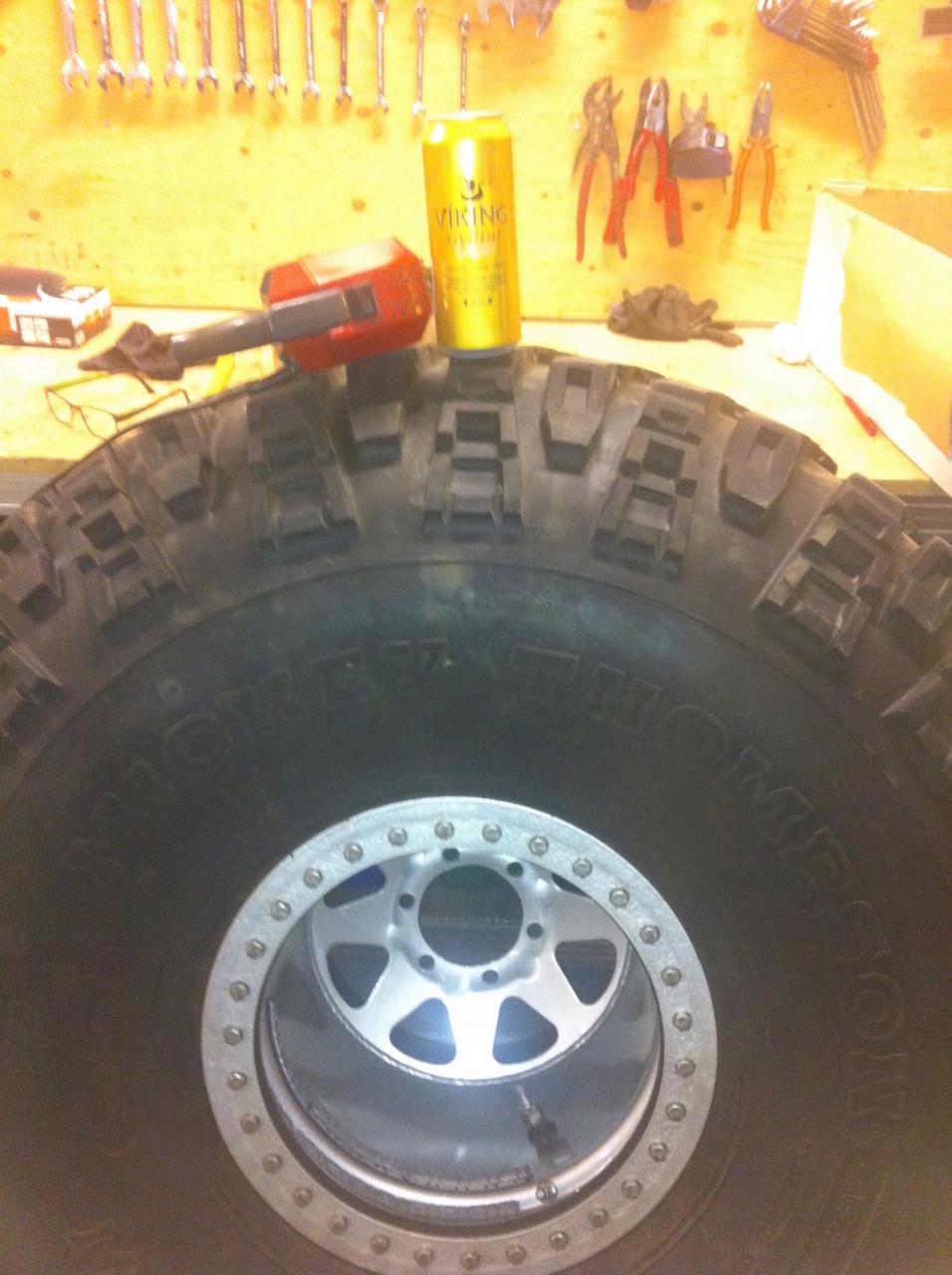

Tók dekkin af felgunum og lét sandblása þær ásamt sprautun og dundaði mér svo við að skera meira í dekkin áður en þau fóru aftur undir.
