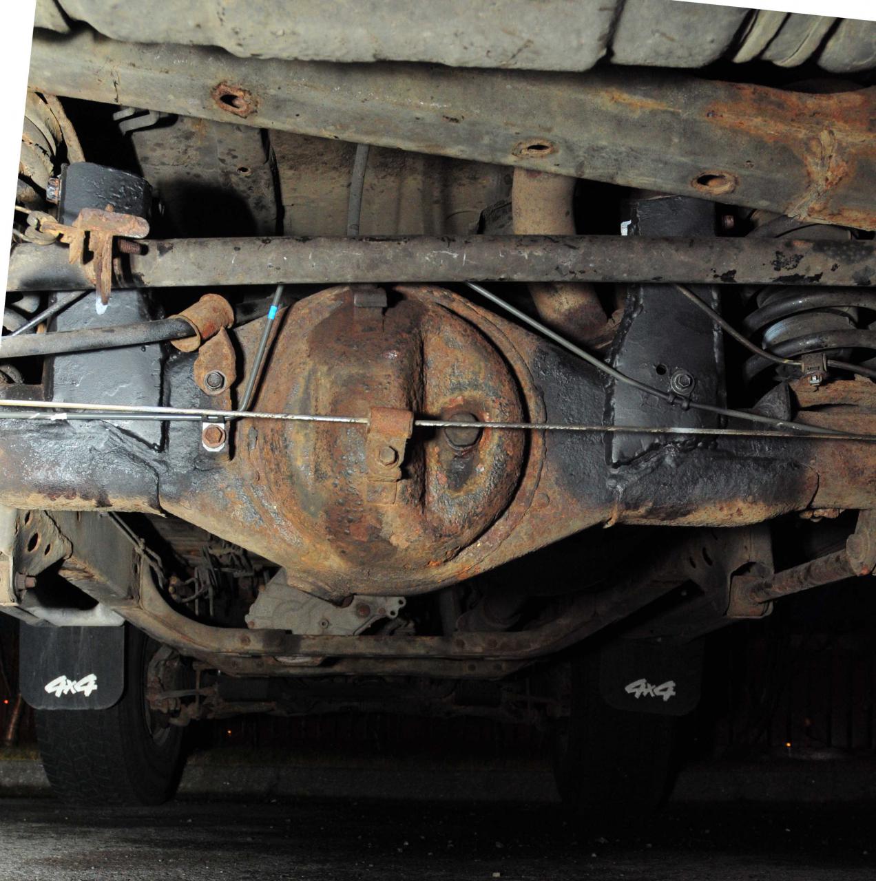

Fyrsta atriðið er að gera við stífufestingu að aftan;

Þá er búið að gera við stífufestinguna, hin var styrkt, og svo fær maður nýja olíu á drifið, nýjan öndunarventil og ný bremsurör á hásinguna. (Svo var maður skammaður fyrir að hafa ekki ryðvarið bílinn)
Kostaði helling, en þó minna en það sem maður herjaði verðið niður út af þessu.

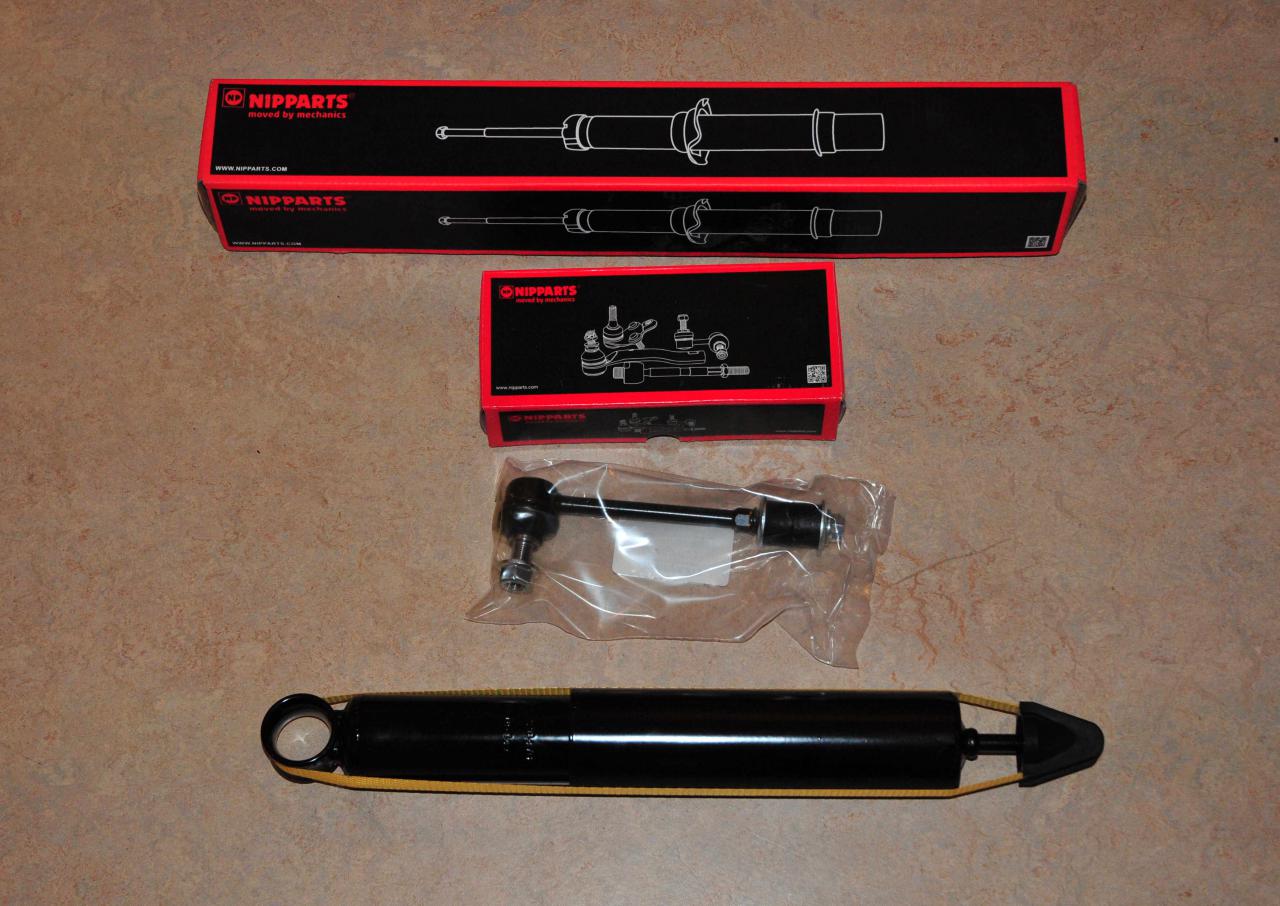

Fleira dót komið, nú fer maður að panta tíma...
- DSC_2050.JPG (142.4 KiB) Viewed 14425 times

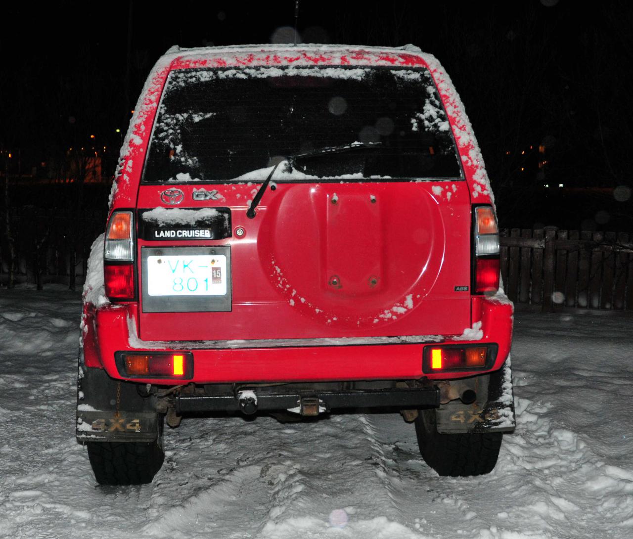

Mér var bent á það í gærkvöld að ég væri bara með bremsuljósið í glugganum og annað afturljósið svo ég dreif í því að setja nýju ljósin í. Hann ætti að vera löglegur núna...

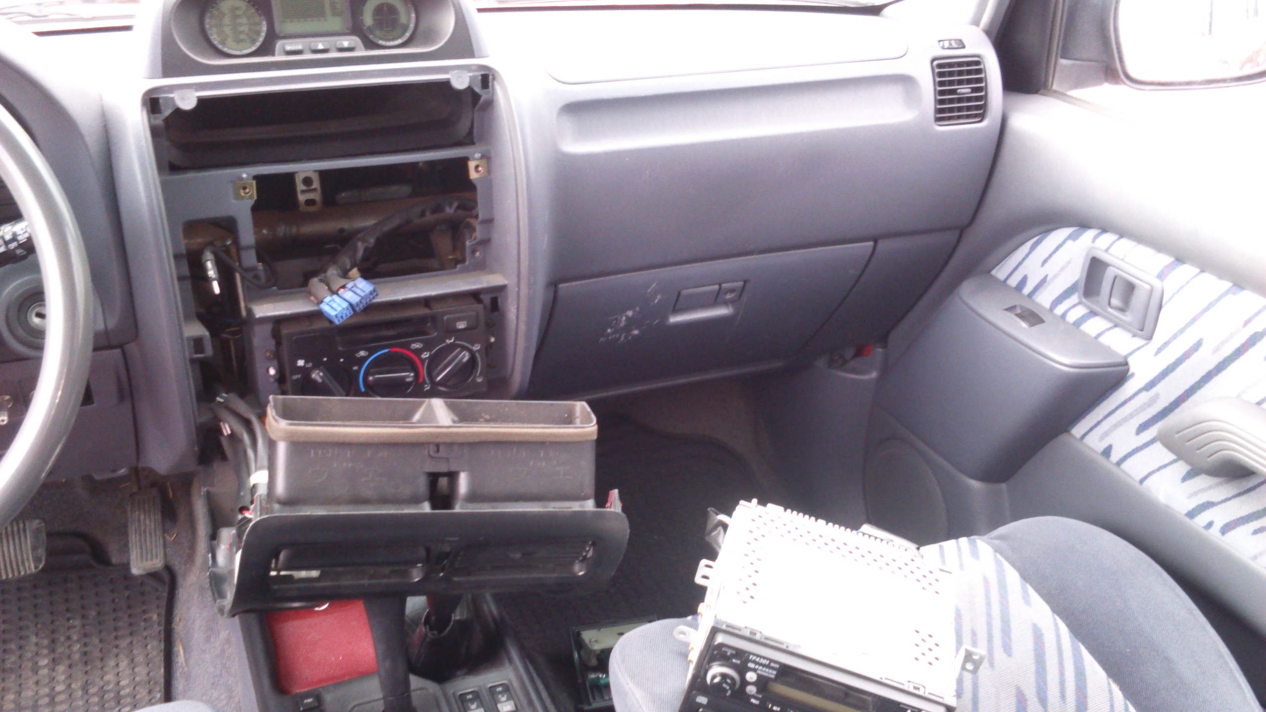

Það er loksins komið veður til að gera eitthvað, auk þess sem maður hefur ekki gefið sér mikinn tíma í jeppann vegna byggingaframkvæmda hjá Ferðaklúbbnum 4X4.
En maður er allavega kominn með talstöð í hendurnar og hún er næst á dagskrá. Þá þarf geislaspilarinn að fara úr.

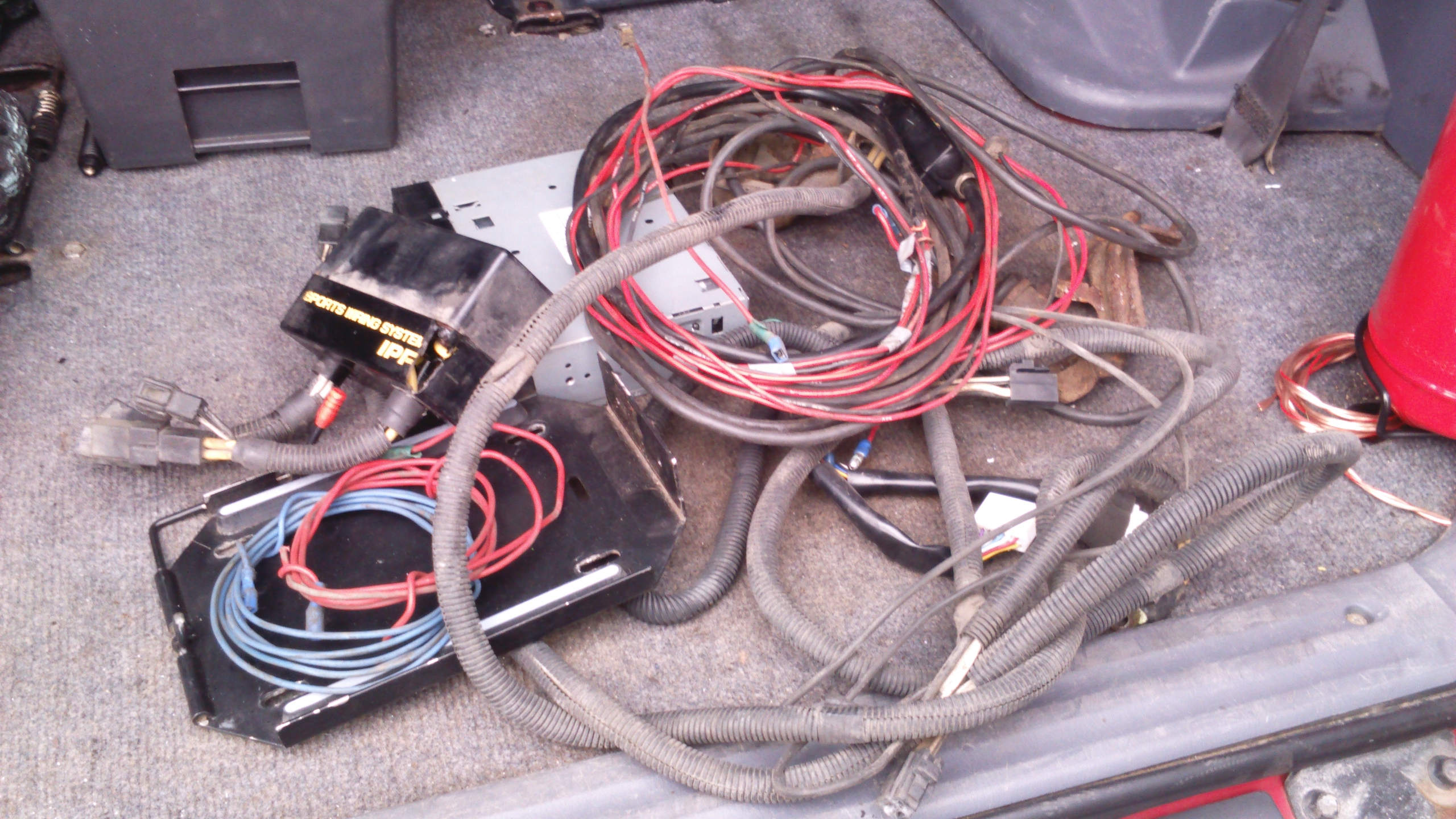

Og í leiðinni var tekið til í rafkerfinu, gamlar NMT lagnir fjarlægðar og Eitthvað risa-aukarafkerfi grisjað duglega.

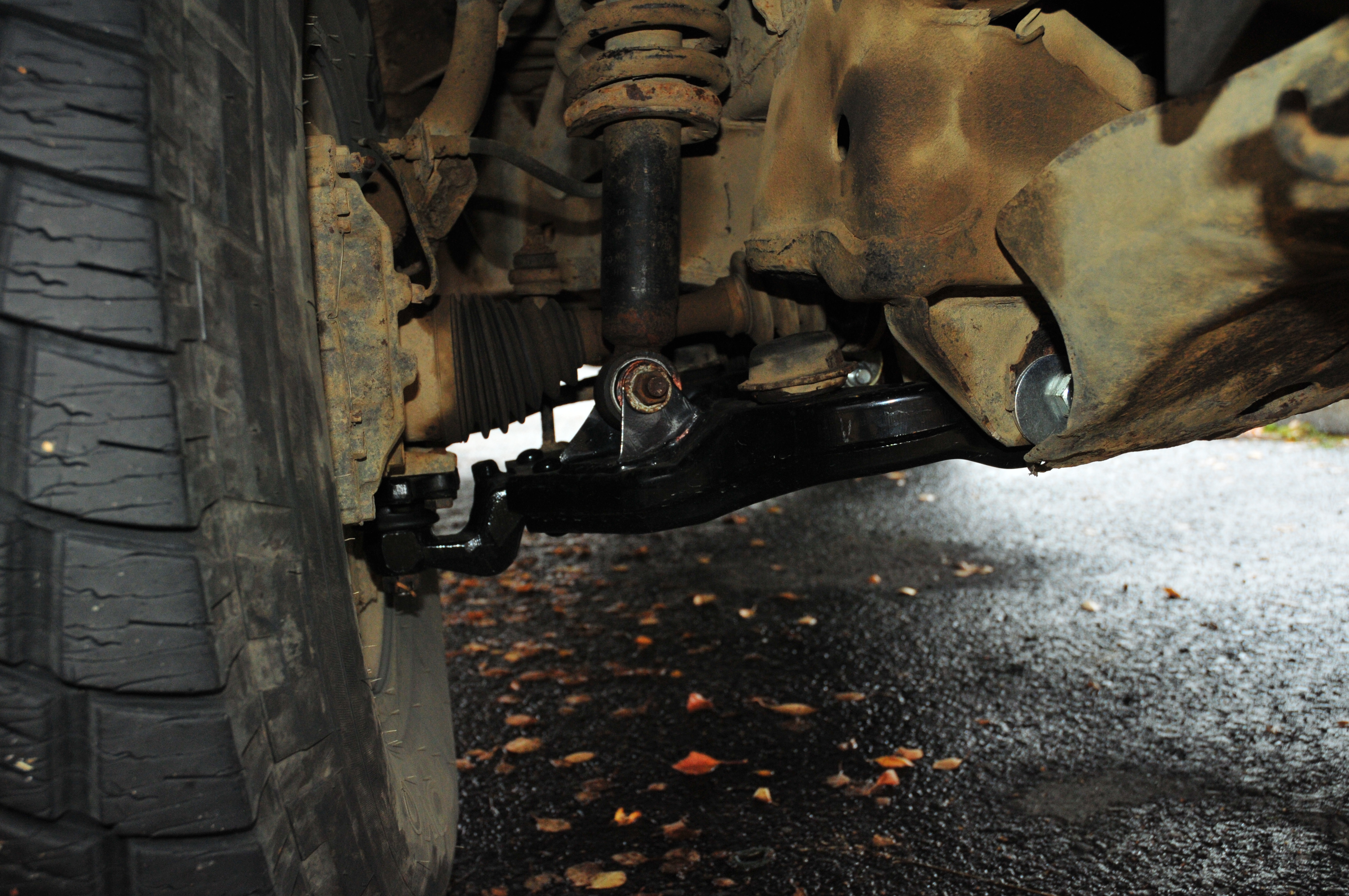

Jæja, nú var kominn tími á að snýta þessum aðeins. Hann er búinn að vera ansi þægur síðustu tvö árin, en þó þurfti að gera gangskör í kerrutenglinum og raftengli í afturljósin í vor.
Maður byrjaði að safna varahlutum í ágúst til að taka framstellið í gegn. Nýjar spyrnur keyptar frá USA (sömu spyrnur og í 4runner), stilliboltar komu frá Summit Racing, ný neðri-gúmmí í gormaturnana komu frá Stáli og stönsum og neðri-spindilkúlur frá Poulsen.
Hann er betri í stýrinu eftir þetta, maður var farinn að finna smá titring á yfir 90km.

jongud wrote:Jæja, nú var kominn tími á að snýta þessum aðeins. Hann er búinn að vera ansi þægur síðustu tvö árin, en þó þurfti að gera gangskör í kerrutenglinum og raftengli í afturljósin í vor.
AÐVÖRUN
Það er afar vafasamur sparnaður að kaupa óoriginal varahluti í jeppa sem búið er að hækka upp.
Ég sendi jeppann í yfirhalningu hjá ArcticTrucks til að laga bremsur og skipta um framhjólalegu.
Þeir sáu að hjólastillingin var ekki rétt, þannig að það var pantaður tími í hana núna í vikunni.
Þá kom í ljós að jeppinn gat ekki haldið réttri hjólastillingu með nokkru móti. Fóðringarnar í þessum óoriginal neðri-stífum eru svo mjúkar að þær gefa alltaf eftir. Stilliboltarnir frá Summit eru líka með lélegum fóðringum.
Það þurfti sem sagt að gera allt aftur sem ég greiddi vel á annað hundrað þúsund fyrir í vetur og nú var þetta "bara" 15-20% dýrara með original varahlutum (Takk og prís fyrir 4X4 afláttinn!)
Nú krossar maður putta og vonar að spindilkúlurnar haldi.
