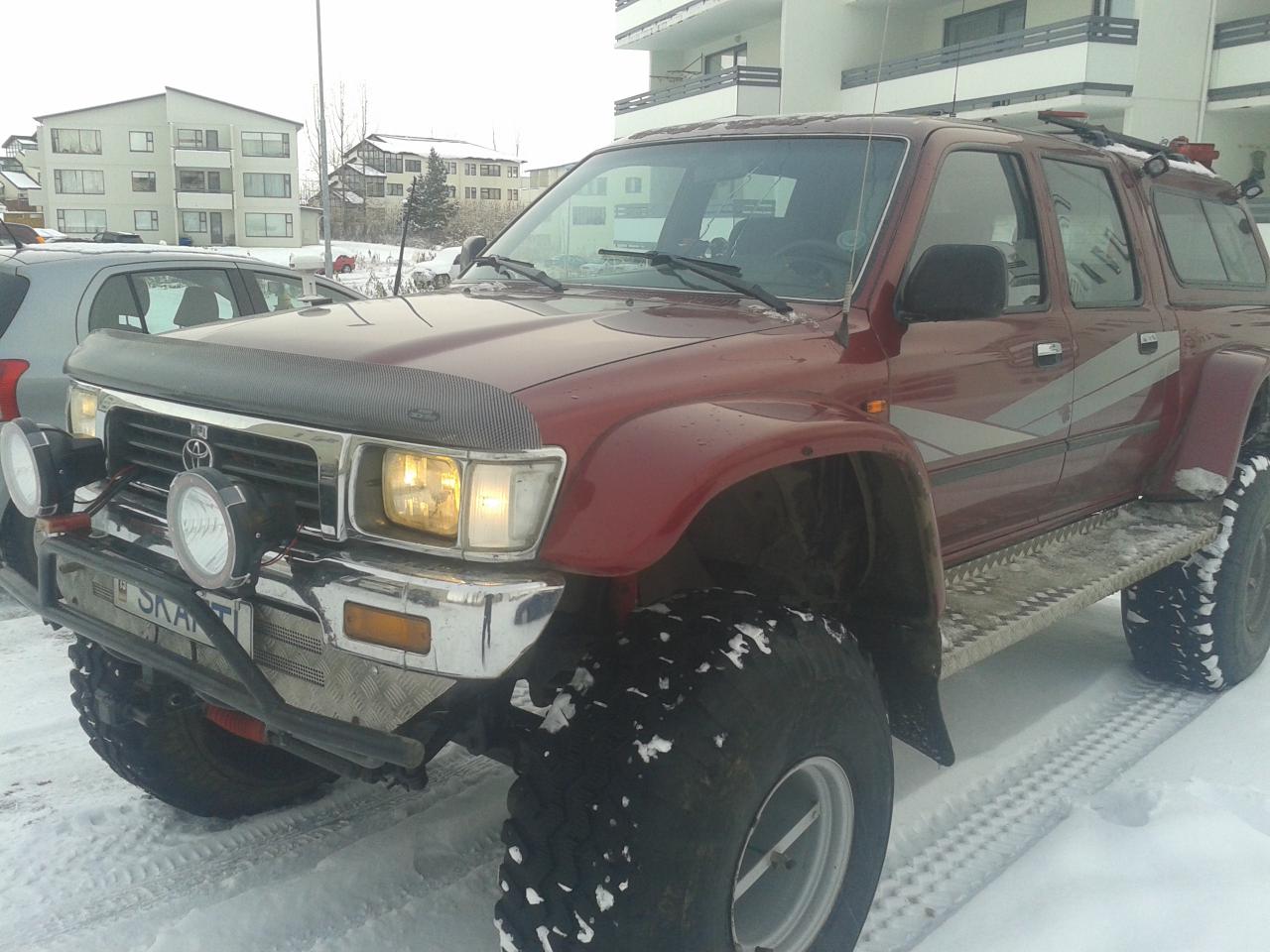

keyti mér þennan í 8 maí 2014
2,4 bensin hilux 44" breyttur með lógír loftlæstur allan hringinn utanáliggjandi urhleypibunað garmin 520 tæki vhf,cb og fartölvu. hann er með lækkuð hlutföll 4:88. hann er með flækur og er að virka merkilega vel á 44" , það er 70 lc frammhásing með revörs drifiogorginal hilux að aftan. er með 4 lélega kastara að framan
það sem þarf að gera
skipta um frammbretti
skipta um stigbetti
skipta um kastara að framan
6 ledd vinnuljós
laga gólfið
var illa kliptur laga það
mála grind
stigbrettaljós
filma allan bilinn
skigni fyrir ofan ruðu
aukatanka brusa tilað byrja með
setja i hann 3,0 diselmótor seinna
buinn að gera
smiðaði ny stigbretti
grunnaði og málaðigrind
lagaði gólf að innan og utan
klipti hann betur og málaði inn i hjólaskálar að framan og aftan
komin 2 af 6 vinnulósum á bil
buinn að panta 2 7" 100w kastara með dreyfigeisla og 2 9" 100w puntkastara
Er svo örugglegaað gleyma einhverju læt svo bara myndirnar tala
komið allt saman
kantarnir komnir á bara eftir að kitta
nyjubrettin komin buin að berkja til að klippa
skipta umframmbretti

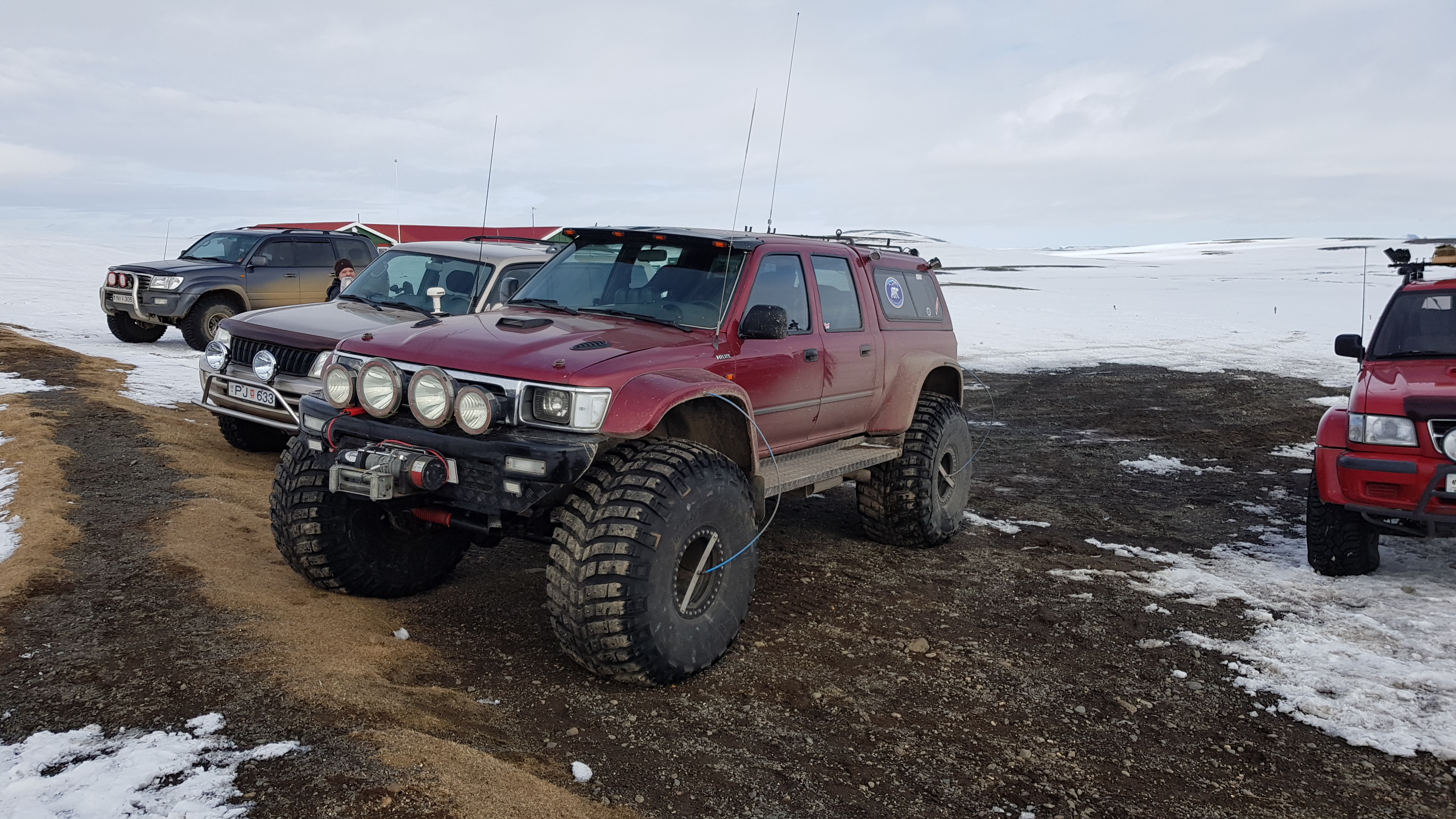

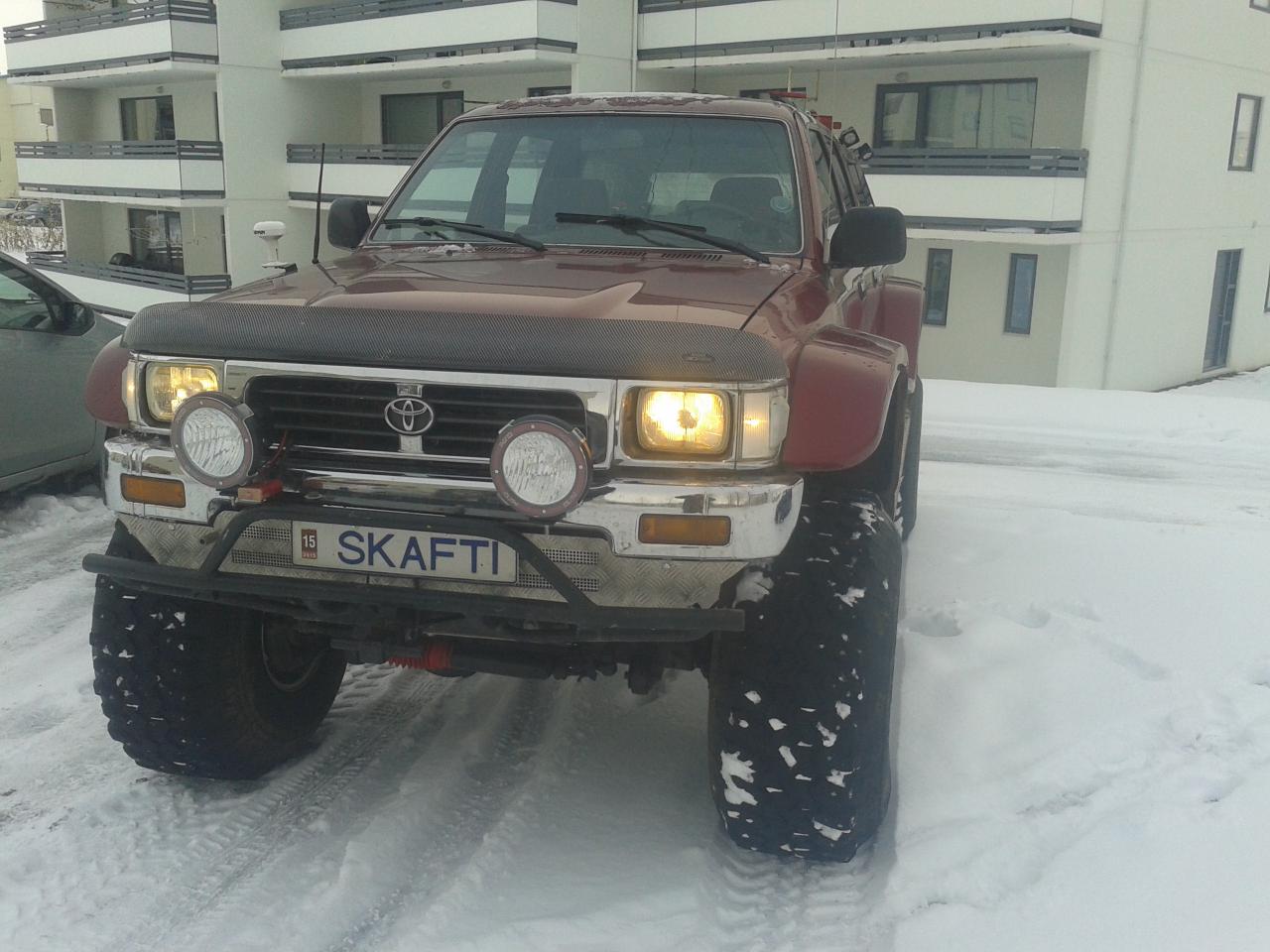

svona leit hann ut þegar ég kaupi hann
hér er hann á 44" í sumar

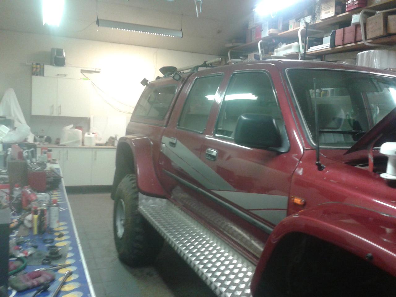

Postfrá Jakob » 27.okt 2014, 21:08
Komnir 2 7" 100w xenonkastarar enn ad bida eftir 2
6 ledd vinnuljos komin a
og ny stigbretti ur gonguali sem eru jafnbreid og brettakantarnir myndir seigja rest

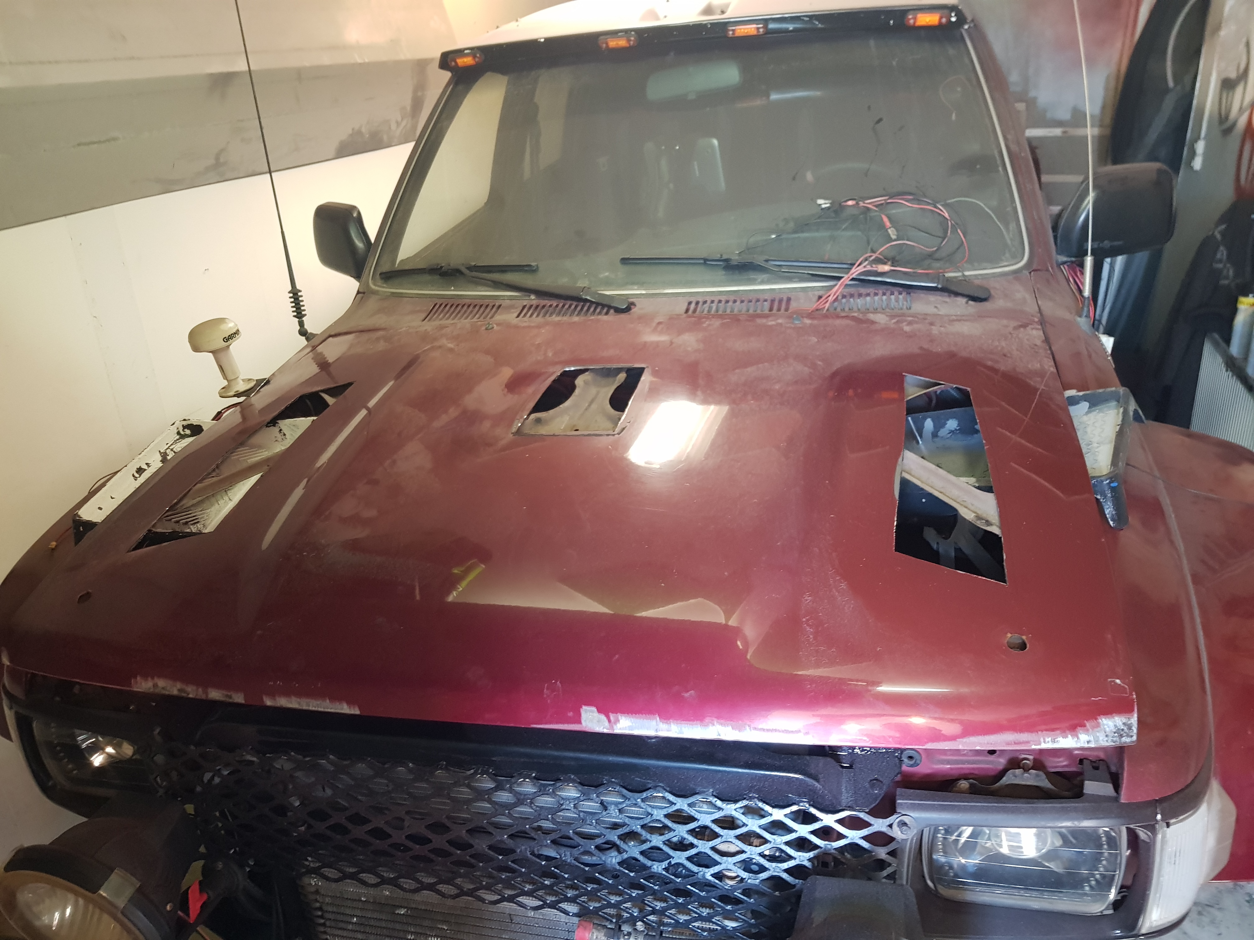

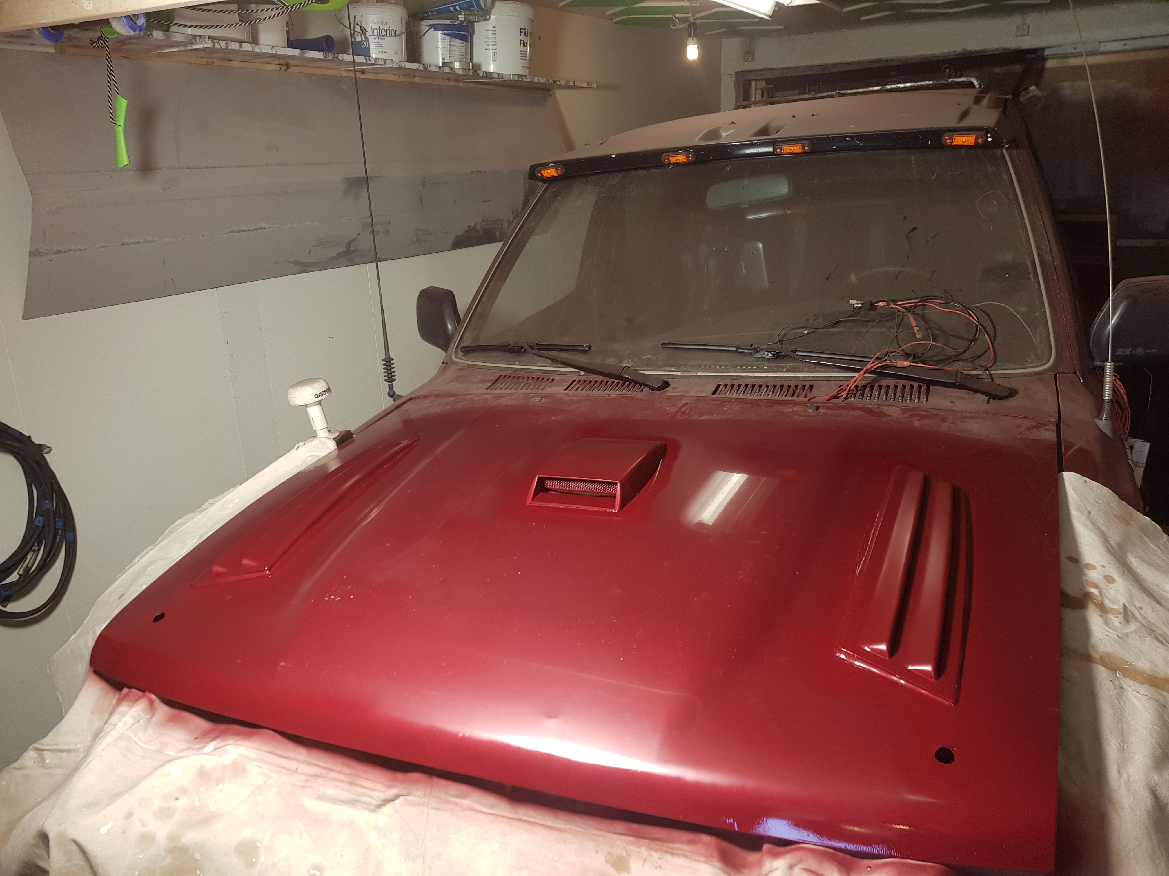

Myndirnar eru ekki i rettri roð en einhverjar myndir gerði got a huddið fyrir kælingu þetta er mælaborðið ur jeep cherokee komið i hilux felgur og spangir malaðar ov 46" skorin i drasl. kemur meyra inn siðar

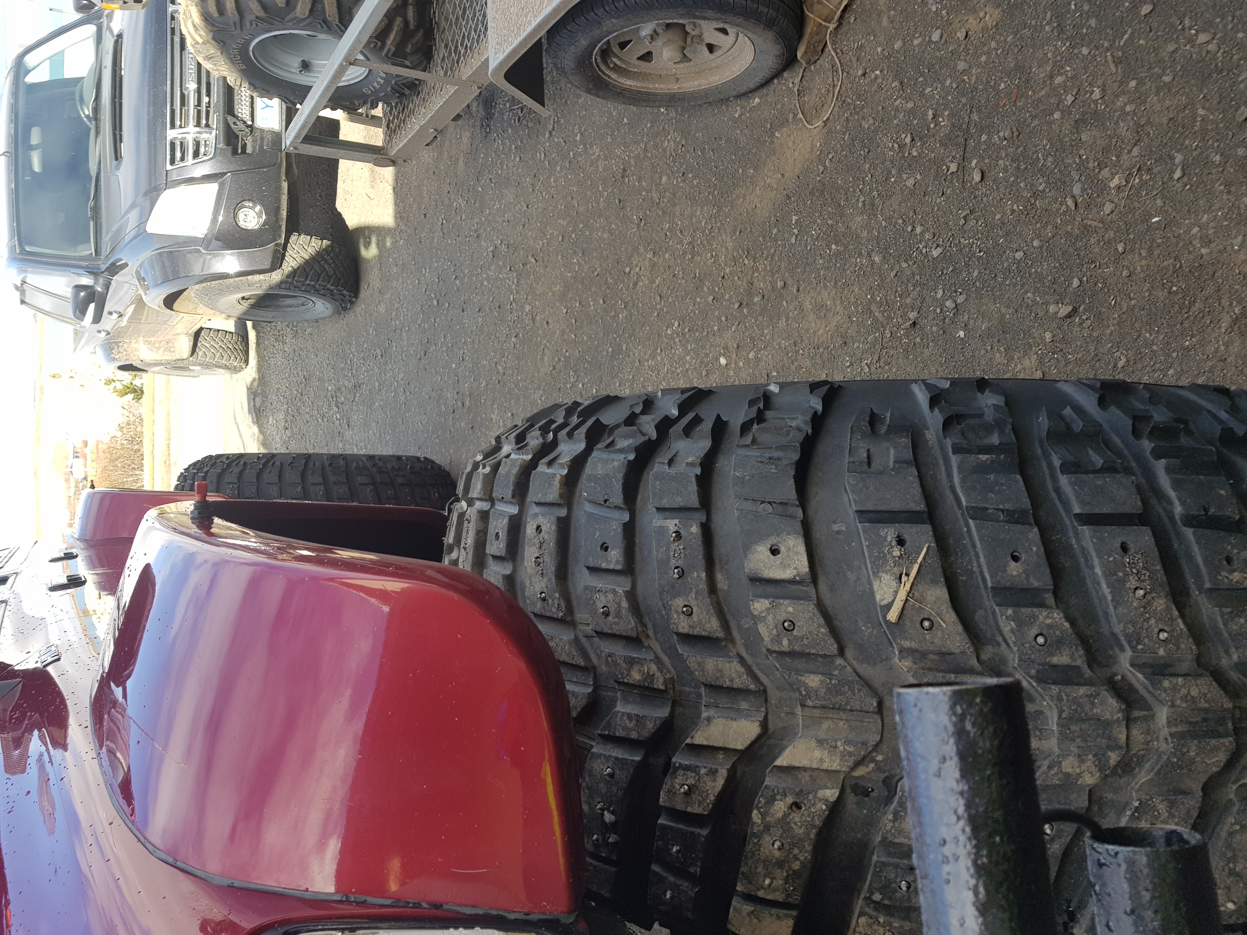

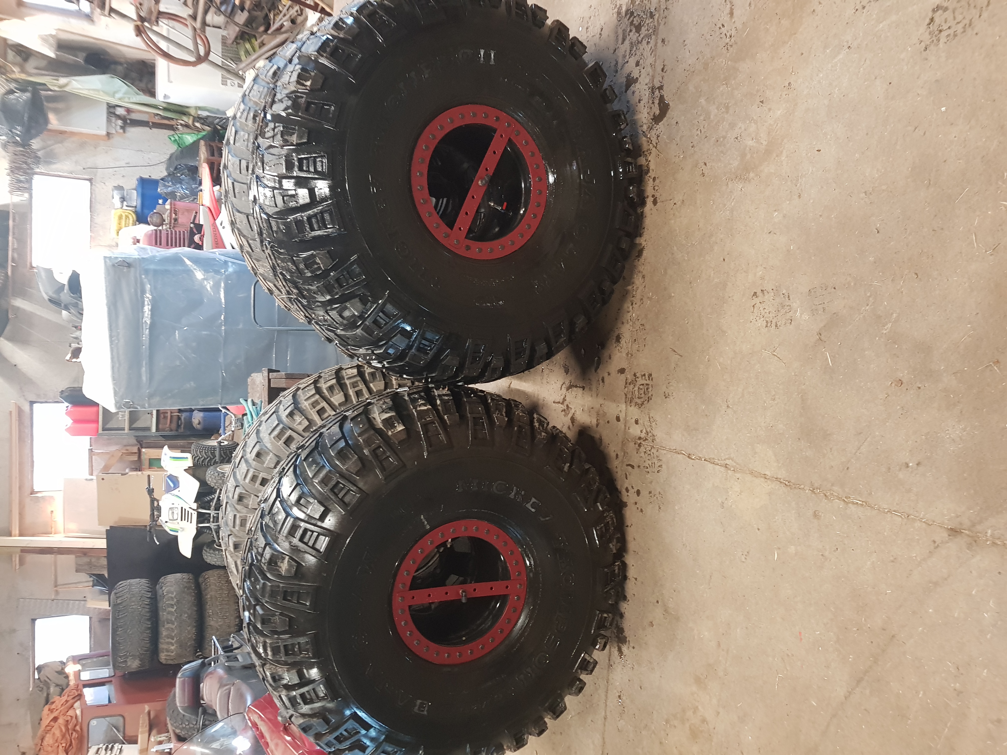

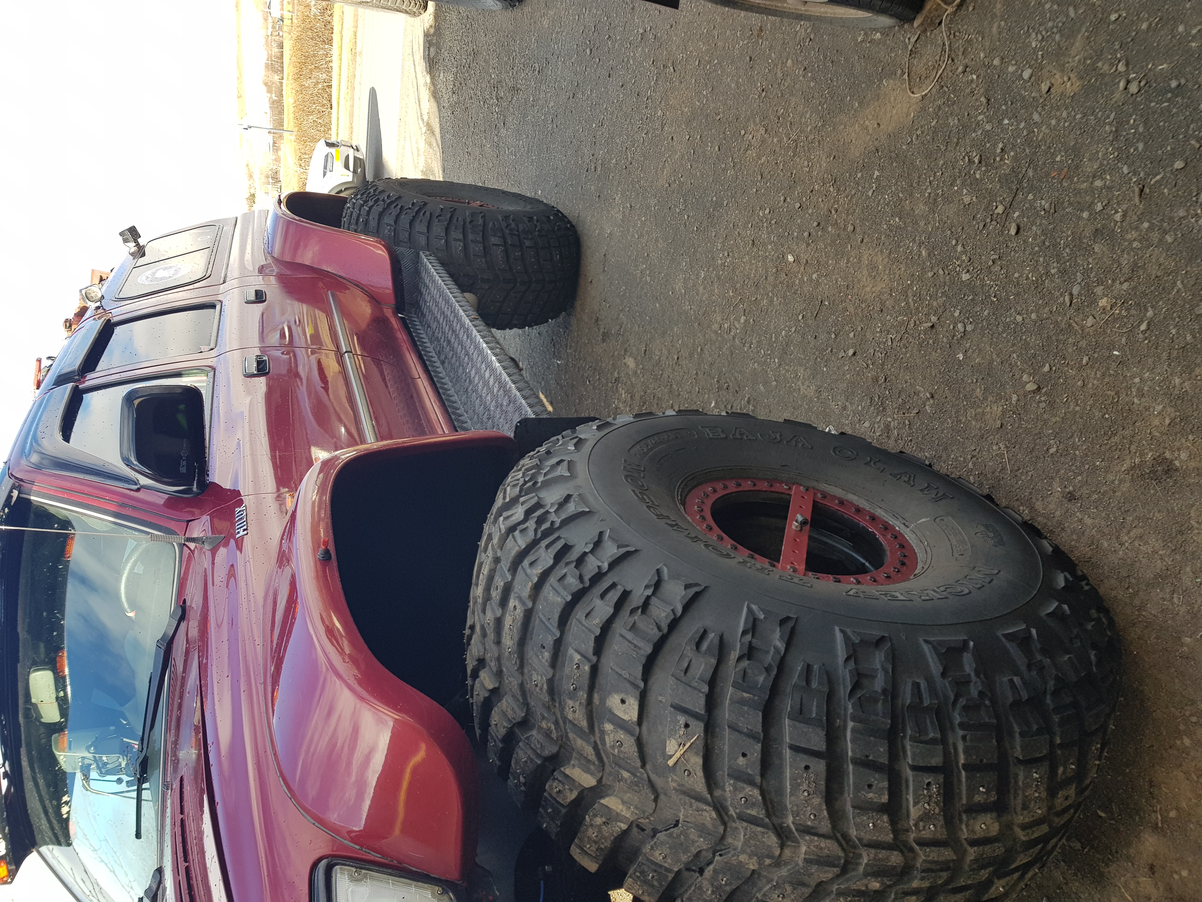

Jæja litið skeð en eitthvað nu a að breykka kanta fyrir 46" skipta um pakkdosir og legur i frammhasingu og setja flækjur og smiða 22" breyðar felgur
