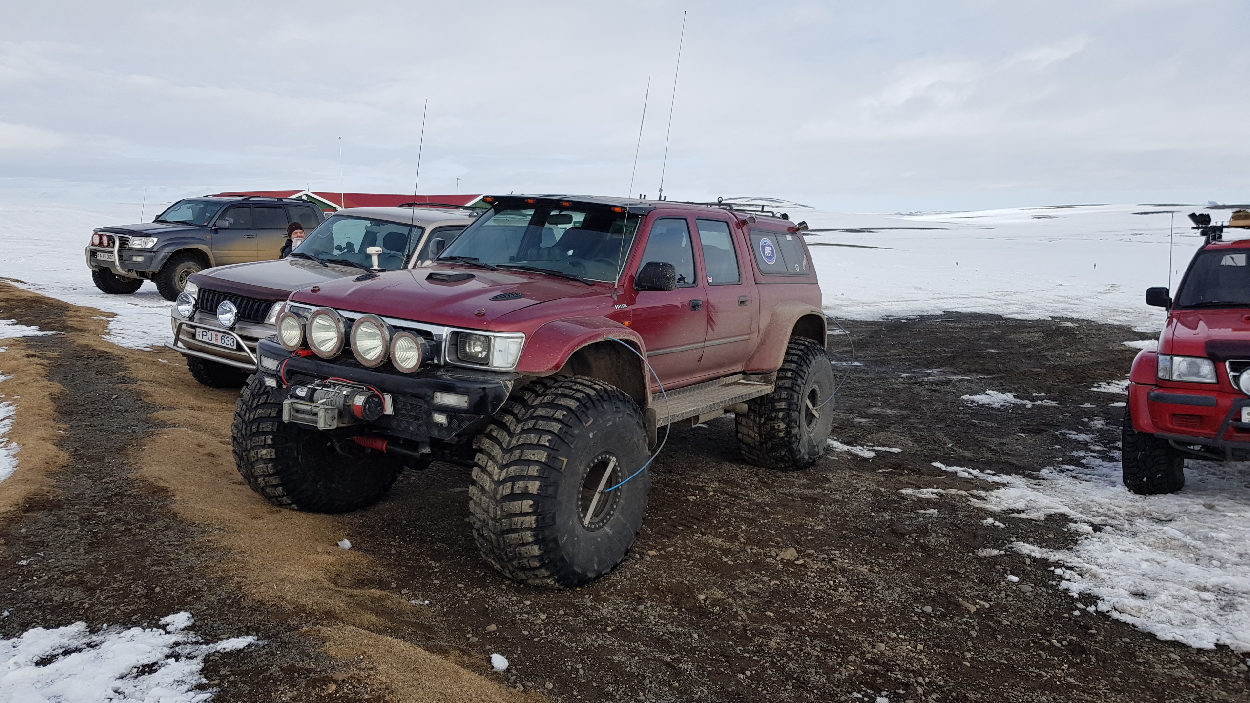

2,4 bensin hilux 44" breyttur með lógír loftlæstur allan hringinn utanáliggjandi urhleypibunað garmin 520 tæki vhf,cb og fartölvu. hann er með lækkuð hlutföll 4:88. hann er með flækur og er að virka merkilega vel á 44" , það er 70 lc frammhásing með revörs drifiogorginal hilux að aftan. er með 4 lélega kastara að framan
það sem þarf að gera
skipta um frammbretti
skipta um stigbetti
skipta um kastara að framan
6 ledd vinnuljós
laga gólfið
var illa kliptur laga það
mála grind
stigbrettaljós
filma allan bilinn
skigni fyrir ofan ruðu
aukatanka brusa tilað byrja með
setja i hann 3,0 diselmótor seinna
buinn að gera
smiðaði ny stigbretti
grunnaði og málaðigrind
lagaði gólf að innan og utan
klipti hann betur og málaði inn i hjólaskálar að framan og aftan
komin 2 af 6 vinnulósum á bil
buinn að panta 2 7" 100w kastara með dreyfigeisla og 2 9" 100w puntkastara
Er svo örugglegaað gleyma einhverju læt svo bara myndirnar tala

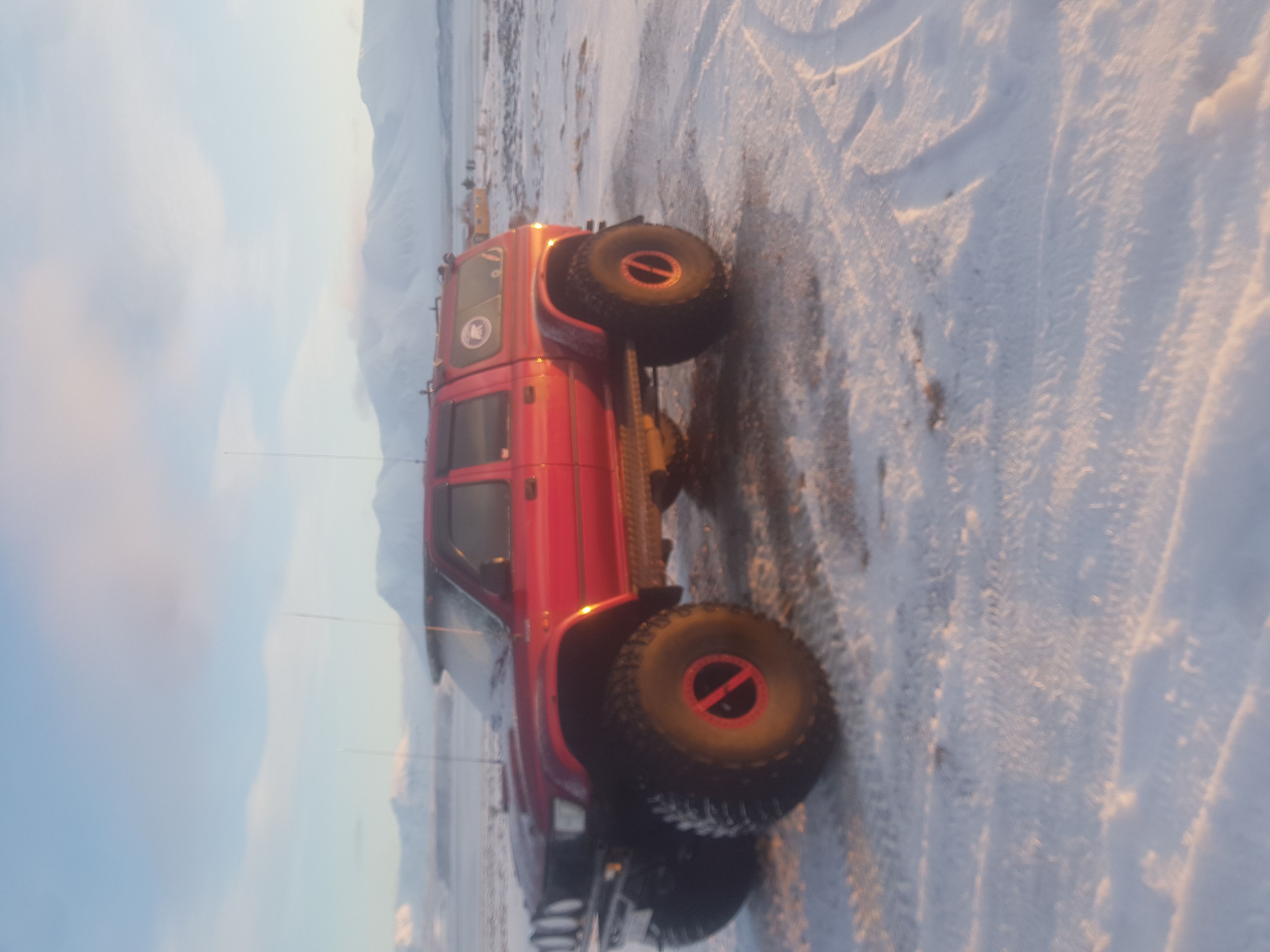

Jæja það er svo langt siðan að eg for inn a þessa siðu að eg varð að stofna nyjan aðgang en hvað um það það er mu alldeylis buið að vinna i bilnum hann er orðin V8 fyrst með amc 360 en nu er eg að setja 5.2 cherokee V8 skiptingu og hilux millikassa. Það er buið að taka alla boddyhækkun klippa meyra og færa hasingar og setja a 46" dekk. Komið tankaplass fyrir
340L. Billinn er kominn a loftpuða að framan og aftan og svo leyngi mætti telja

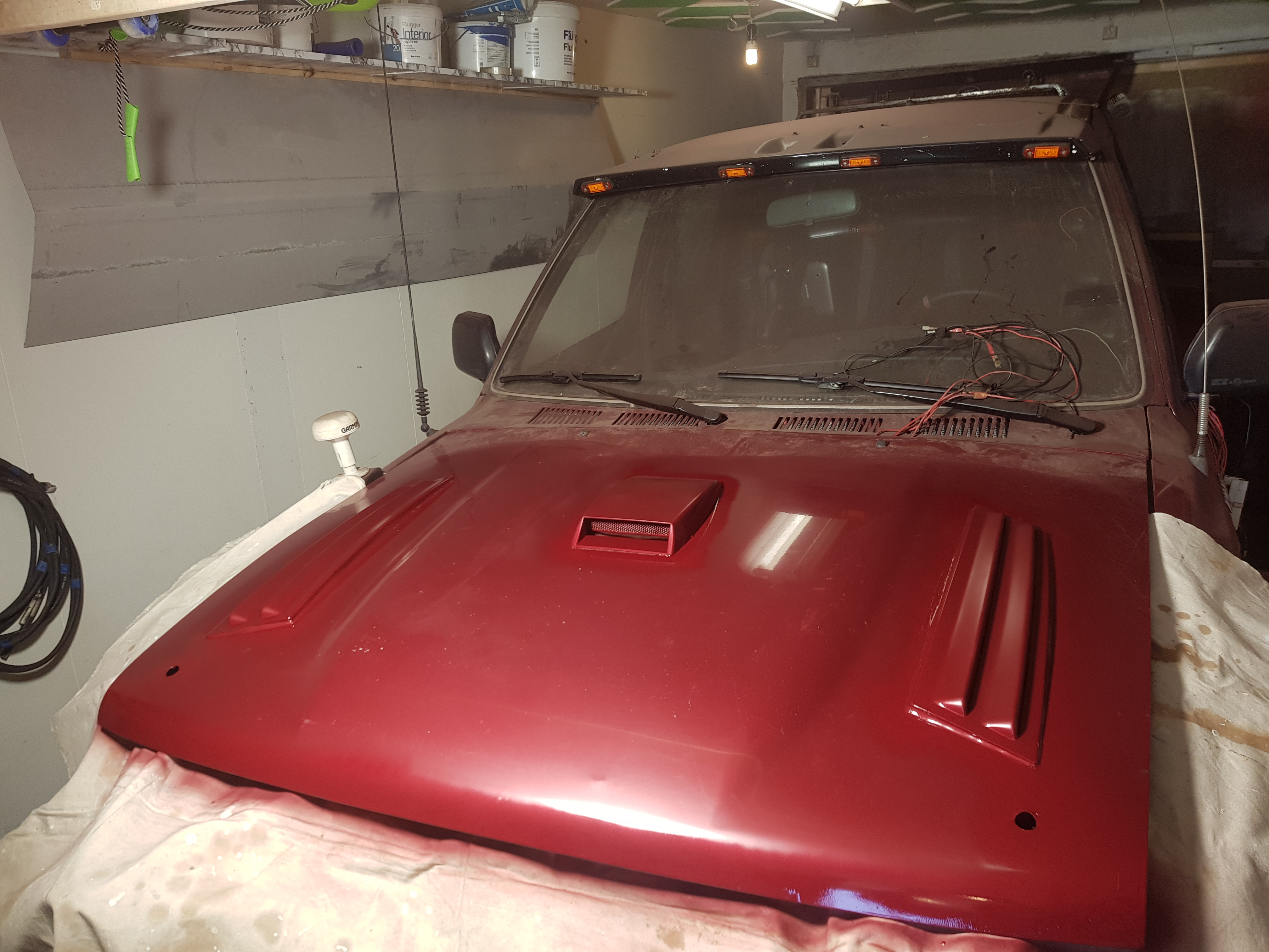

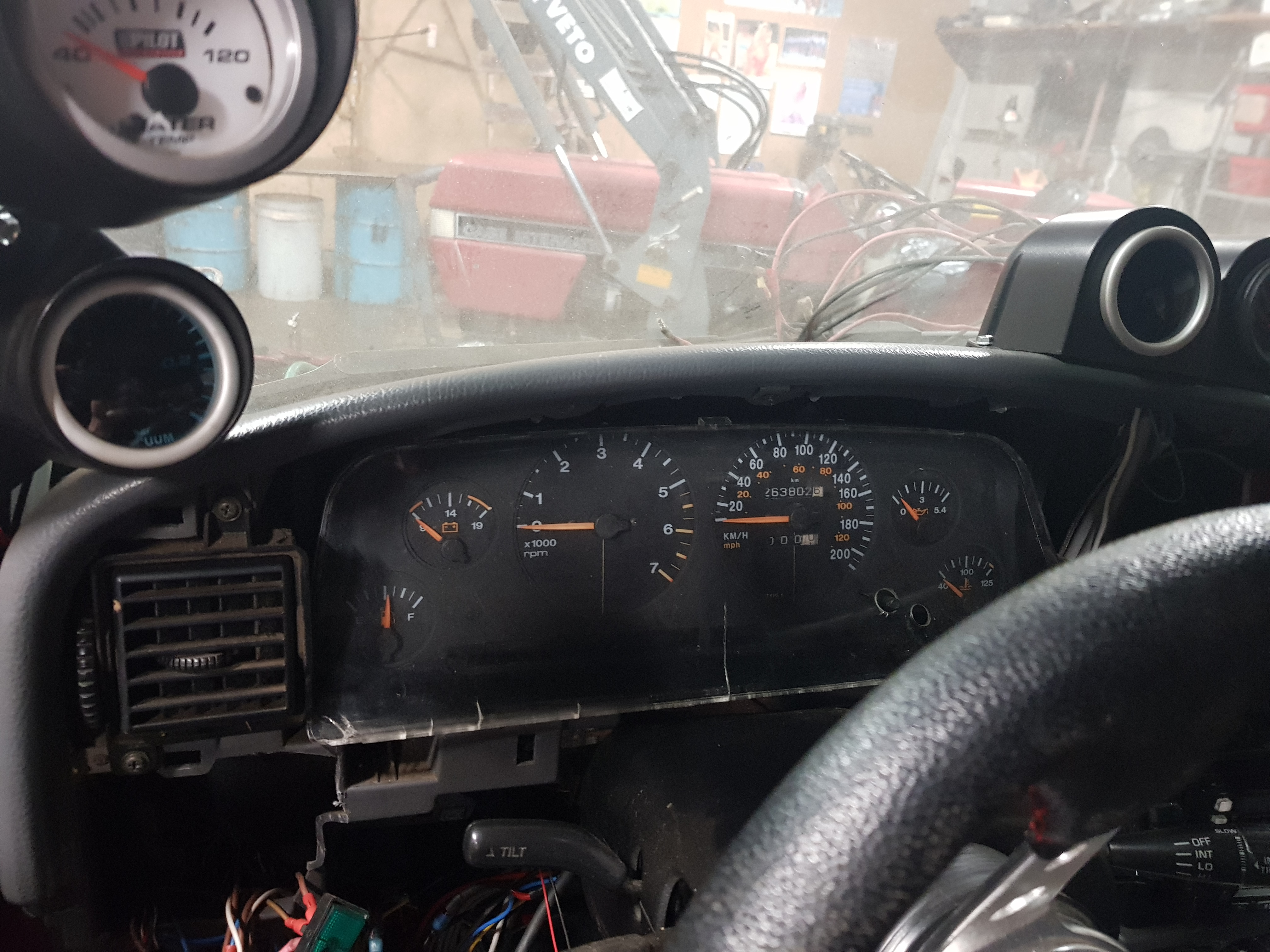

Myndirnar eru ekki i rettri roð en einhverjar myndir gerði got a huddið fyrir kælingu þetta er mælaborðið ur jeep cherokee komið i hilux felgur og spangir malaðar ov 46" skorin i drasl. kemur meyra inn siðar

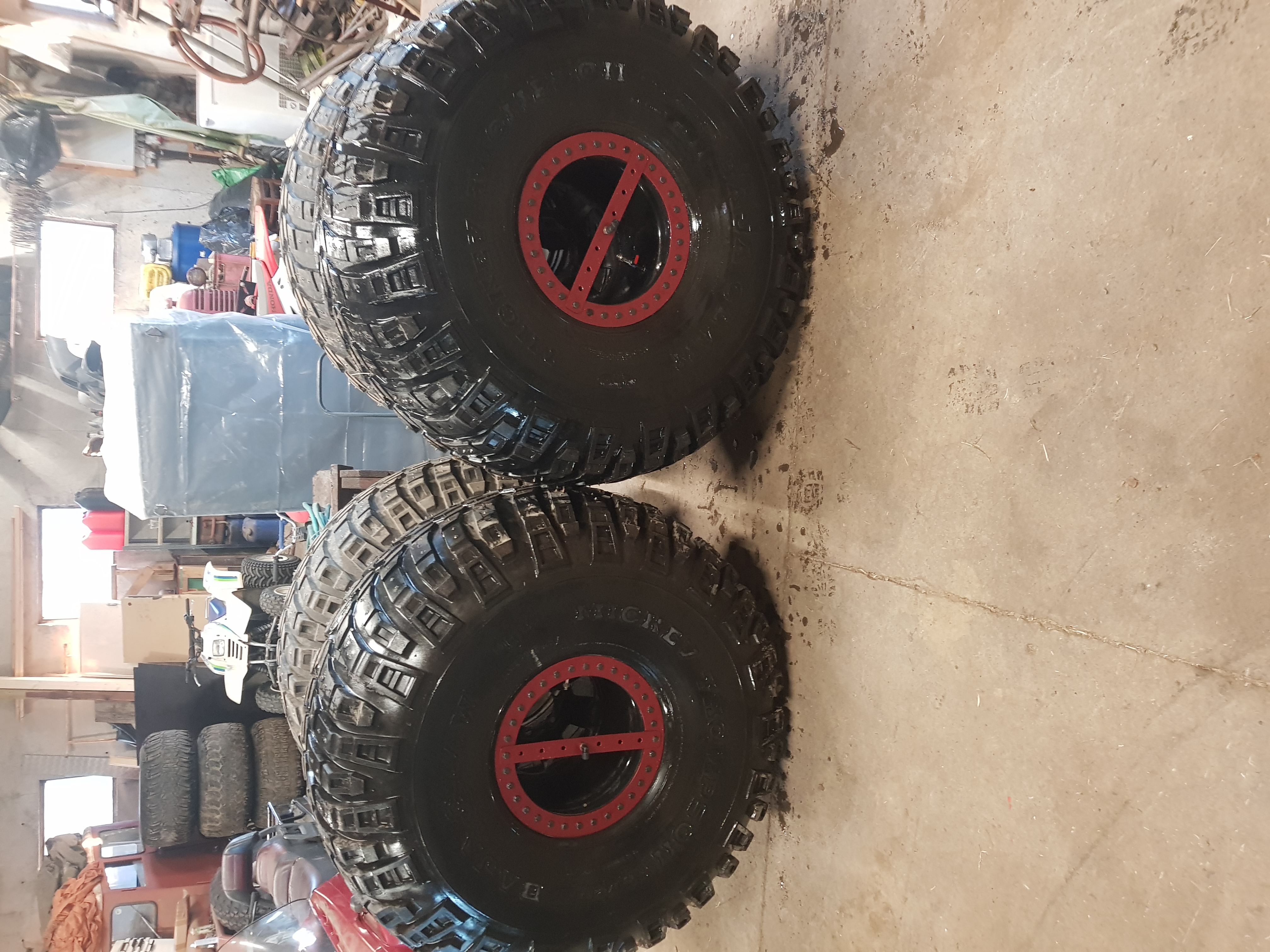

Jæja litið skeð en eitthvað nu a að breykka kanta fyrir 46" skipta um pakkdosir og legur i frammhasingu og setja flækjur og smiða 22" breyðar felgur
