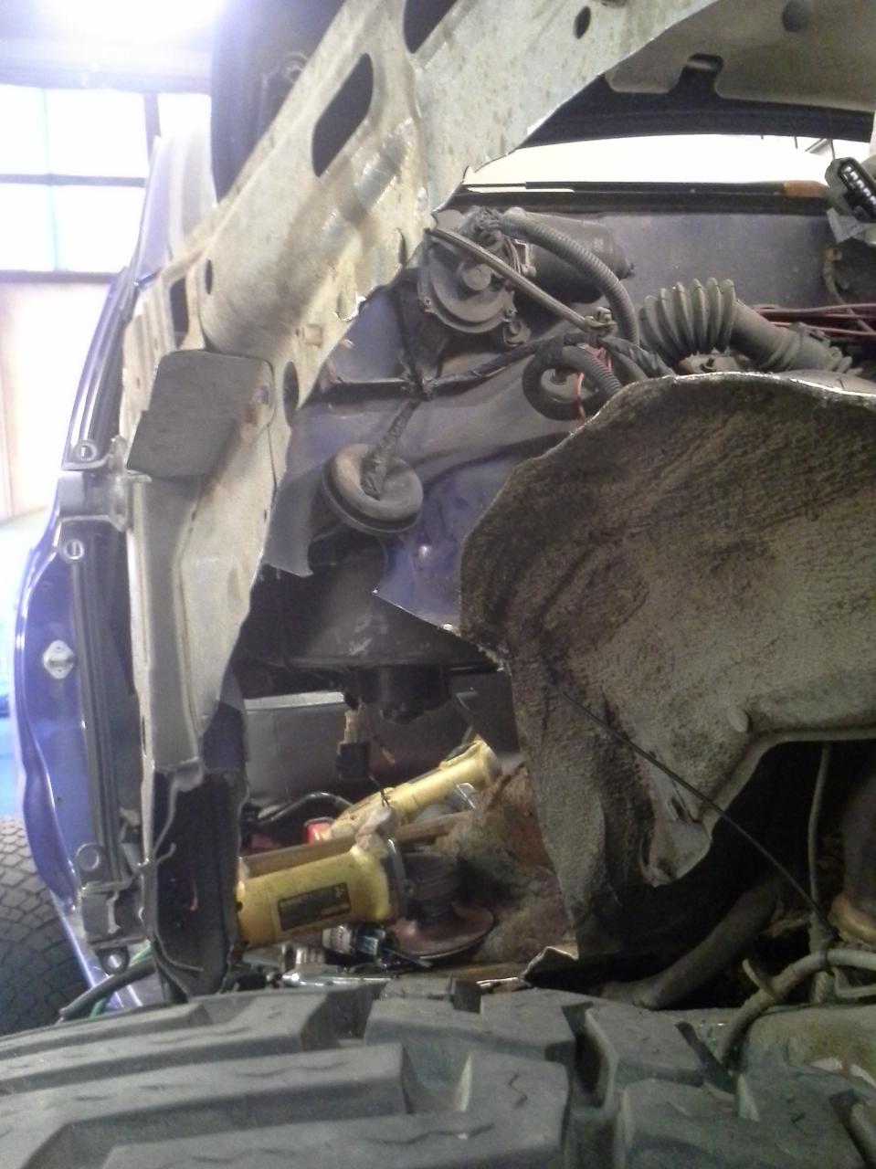

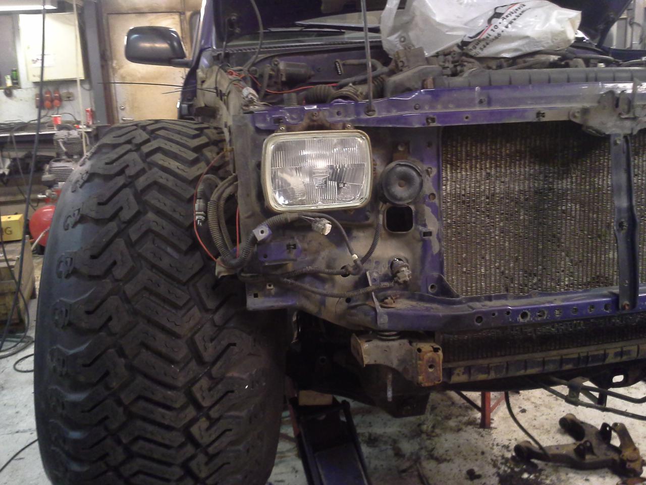

Byrjað að máta dekk.

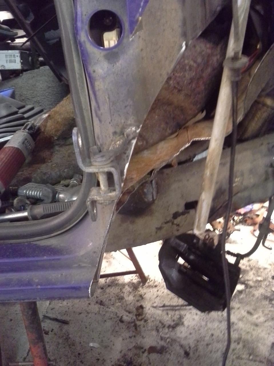

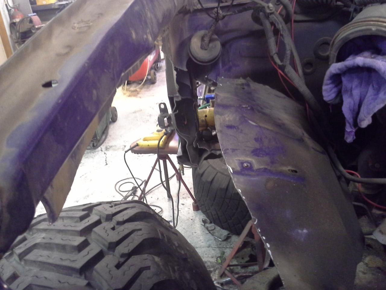

Aðeins byrjað að klippa
Ca svona
Lömin farinn að minka
Næstum því samsláttur næ 5cm í viðbót

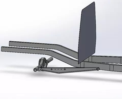

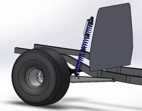

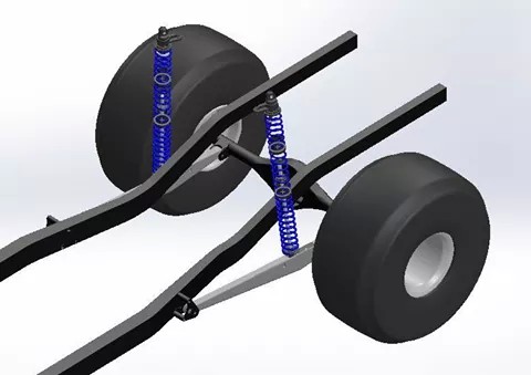

Röff sketch af Grind og fjöðrun.
er best að hnoða í svona úrklippur ?
Ætli það fari svo ekki 6.5 Cummings í húddið !

ég myndi hiklaust fara í cummings, en þú verður auðvitað að setja framhásingu í hann er þetta á að vera almennilegt, helst úr patrol!

#802 wrote:Image
Er þetta ekki til að eyðileggja burðarvirkið í bílnum, það er engin styrkur eftir?
Hefði ekki verið auðveldara að hnika yfirbyggingunni einhverja cm aftar?
Kv Jón Garðar

Izan wrote:Sælir
#802 wrote:Image
Kv Jón Garðar
Vandamálið við að færa boddíð aftar er að Framdekkin er nú þegar 1cm framfyri ljósin að framan.
Smíða bara inní bíl skáp úr 3mm 700stáli til þess að fá styrkin aftur í póstinn,svo hjálpar veltibúrið líka við að styrkja boddýið..

#802 wrote:
Izan wrote:Sælir
#802 wrote:Image
Kv Jón Garðar
3 mm 700 stál í bætur + veltibúr, loksins ertu að fullorðnast, er þetta ekki örugglega til að breyta honum í sjálfberandi og henda þessari asnalegu grind? ;-)
