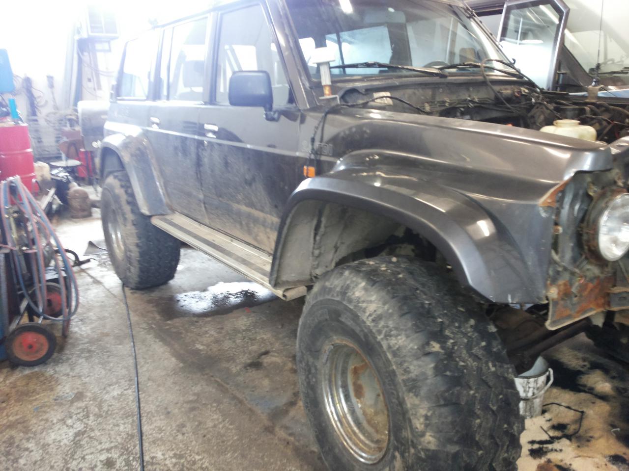

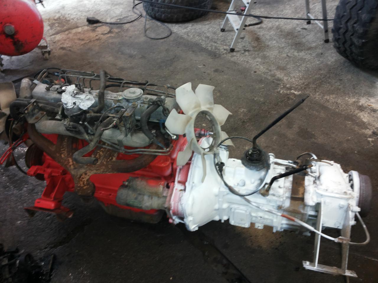

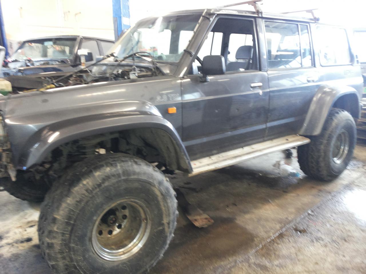

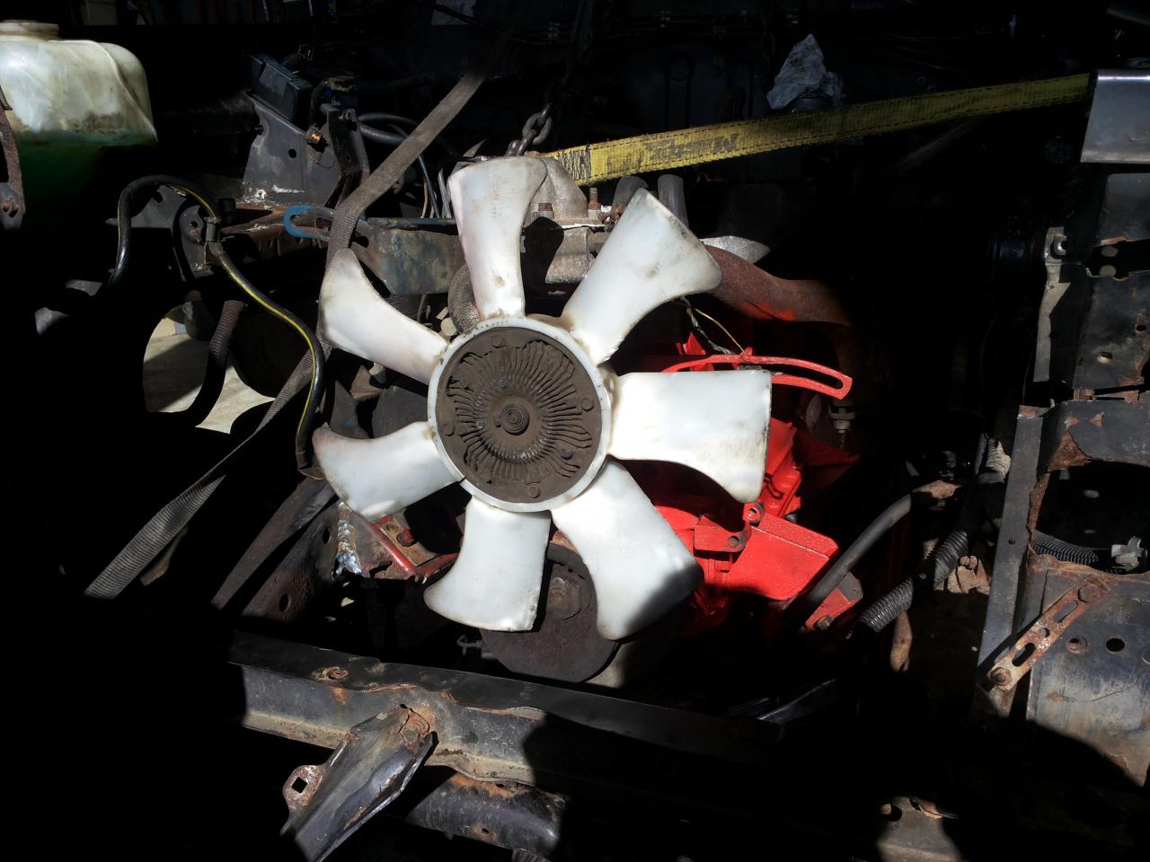

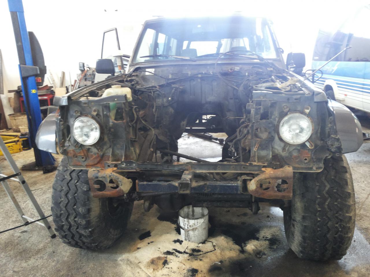

sælir ég er búinn að vera bauka í skúrnum í sumar er að séta 3.3 sd 33 í y 60 patrolinn hjá og planið að fara svo á 44" dekk.. ég búinn að séta mótorinn ofani bíll og gangsetja hann 1 sinni svo þegar ég seti kæli vatnið þá var ónýt hedd á motornum svo ég er í hedd skiftum núna. það er saab 9000 turbína í honum sem mér hlakkar til að sjá hverginn virkar ég boddý lifti honum úm 4" svo ég kæmi mótornum aftar

Vó stór mótor

er þetta orginal turbo motor

Endiklega segðu okkur meir, hvaða gír og millikassi og hvernig er með rafmagnið, er ekki með 3,3 24V rafkerfi? Gaman að sjá meira af þessu.

það er 3.3 gír kassi og milli kassi. ég seti start klukku sem breitir 12v í 24v í starti hún kemur úr 80 landcruser

mótorinn er ekki orginal turbo þessi mótor heitir sd 33

Hvaða aftur hásingu er þú að nota.

bara orginal y 60 með 5.42 hultfölum ég ælta að prófa það fyrst og sjá hvort það gangi ekki bara upp á 44"

Er þá aftur skaftið á ská.
