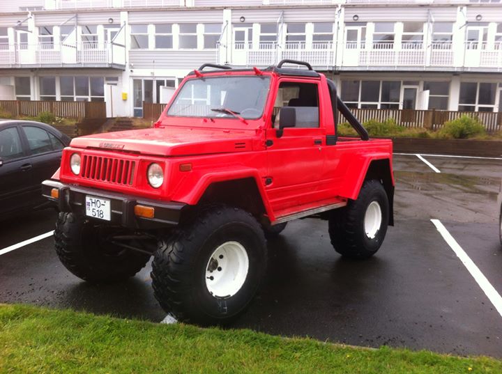

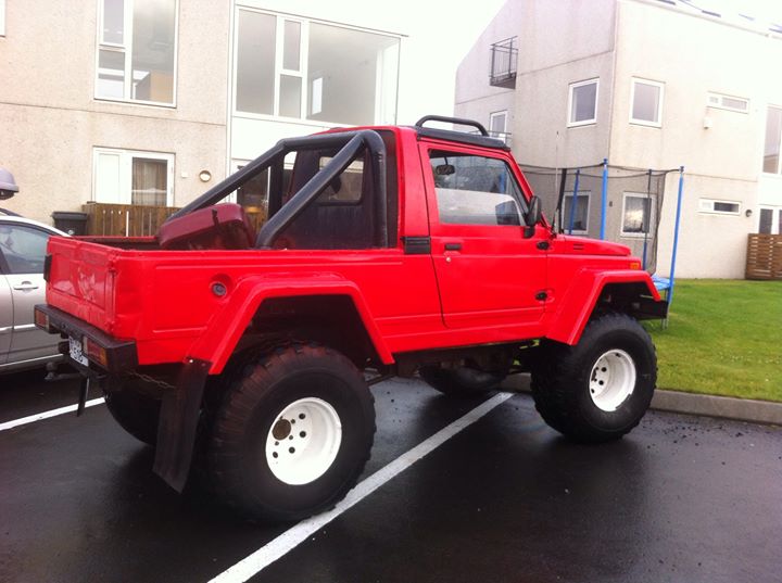

Minn fyrsti jeppi keypti þennan fyrir 2 dögum. Hann er með 2.4 Toyota disel vél.

Sæll flottur bíll

Þessi er flottur. Til hamingju með gripinn.
Er hann turbovæddur?

Með athyglisverðari bílum hér inni. Til hamingju með hann.
Það væri frábært að fá meiri upplýsingar um hann og sögur.

Til hamingju með þennann, pabbi átti þennann bíl í mörg á og lét breyta honum fyrir sig og díselvæða hann, það er fátt sem stoppar þennann get ég sagt ykkur.

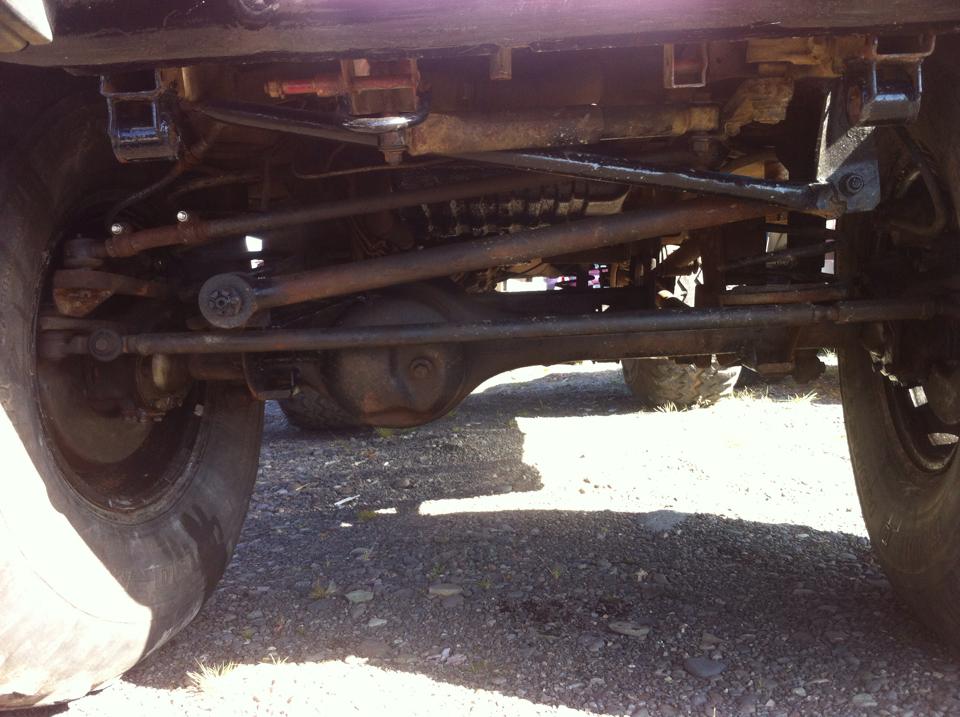

Til að byrja með var þessi með Volvo b20 mótor og fjaðrirnar settar ofaná hásingum, seinna var þessi 2,4 toyota mótor settur í úr Hiace turbolaus. Þá var hann gormavæddur líka, minnir að það sé volvokassi í honum og orginal súkku millikassi, hann er á orginal hásingunum. En hvað er annars að frétta af gamla rauð, er hann ekkert að leika sér í snjónum þessa dagana???

hann er núna lagður fyrir utan verkstæðið sem ég vinn á, hann fer inn í dag og verður tekið hart á til að gera hann tilbuinn í fjöllinn.
hann er hvorki með vaccum bremsukerfi né vökvastýri svo keyptur var í hann glænýr altenator 90A(úr pajero eða patrol man ekki alveg) með dælu aftaná sem fer núna í hann og þá þarf bara að henda vaccum kút í hann. síðan verður farið í að vökvastýra hann. við erum búnir að taka allt gólfið í gegn og teppaleggja hann. og er verið að bíða eftir sendingu að utan, ef mig minnir rétt var pantað í hann fyrir 110.000kr án sendingarkostnaðs bara til að fína hann upp ný klukka,hurðastopparar,húddfestingar,nýtt elemnt fyrir hita og kuldastýringu og nýja rúðu mekkanisma báðum megin og nýja lista og heilan helling í viðbót og hun kemur vonandi í byrjun januar.
síðan er búið að taka rafkerfið í honum í gegn og setja í hann höfuðrofa.
við erum að fara kaupa ný dekk undir hann 35'' hann er núna á 38 slitnum.
síðan erum við að fara kaupa nýja dempara og gorma undir hann( hann er svo mjúkur að þú getur ýtt honum með einum putta)
svo er ég örruglega að gleyma einhverju.
hann er með hiace mótor og gírkassa, súkku millikassa og súkku hásingar. næsta sumar verður farið í að setja stærri hásingar undir hann og vonandi læsingar í drif ef peningar leyfa til.
hann á eftir að fara helling á fjöllinn í vetur og gaman verður að sjá hvað þetta á eftir að drífa.
