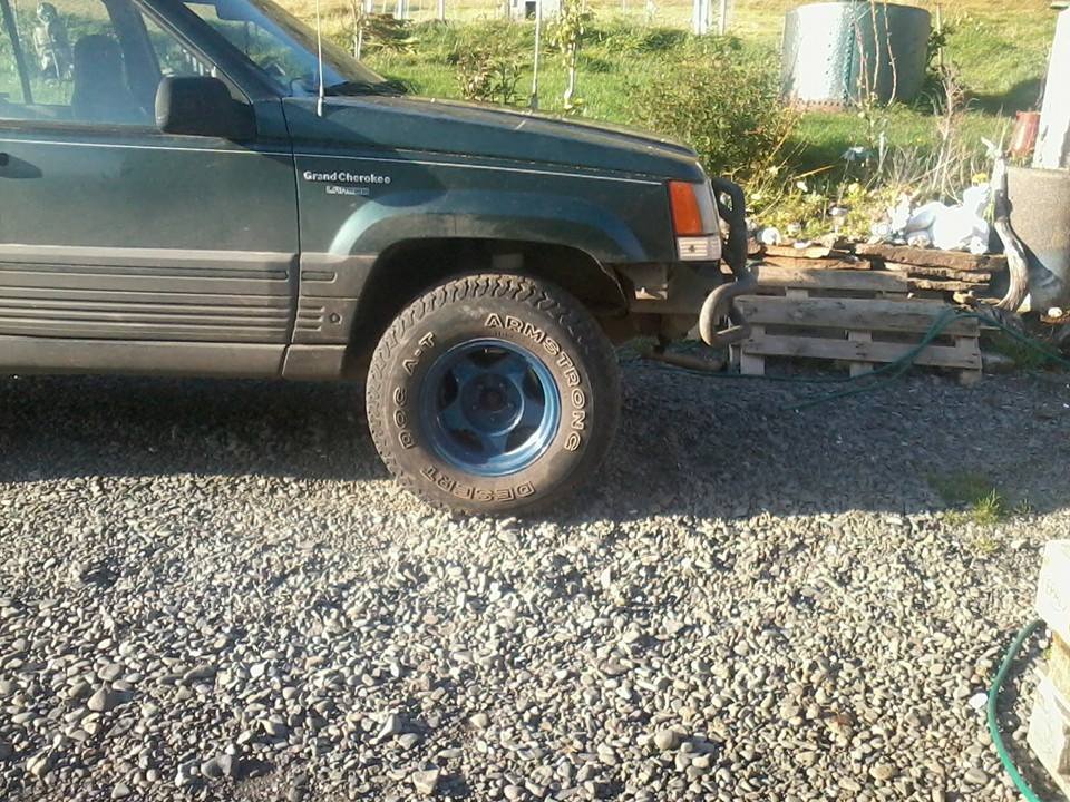

núna er komnir smá breitingar
planið er að fara i 33 til 35 breitingu er en að leita af 2 tomu kubum i hann

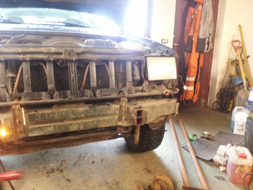

en vorum að smiða nýjan og alminilega framstuðara i hann og svo seina meir á að koma profil beisli á framan
Viðhengið 1525421_582185538559004_5763163732411829470_n.jpg er ekki lengur til staðar
birjað að smiða stuðaran

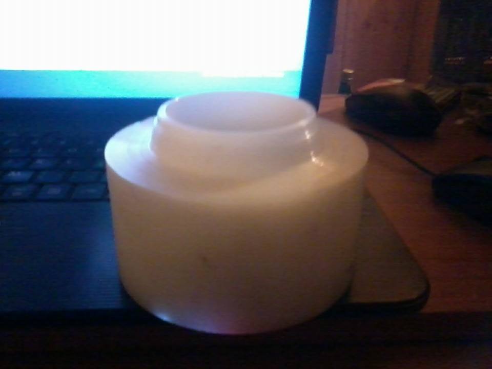

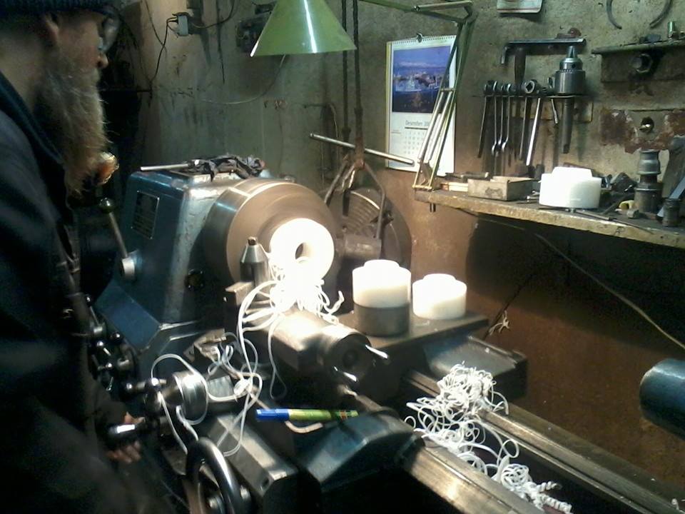

jæja fekk loksin danna vinn min til að smiða kubba fyrir mig fekk gefins heling af nælon kubba sem ég sagaði niður i 7cm kubba og ég og danni forum i gömlu smiðjuna sem er hérna á þingeyri og hann rendi kubbana fyrir mig var búin að fá ein kubb til að smiða eftir og svo er bara fara henda þessa 2 tomu kubba undir grandin á mrg komin með 9.5 tomu breiðar felgur með orgenal cherokee packspace svo er bara fara henda 33 undir bráðum og snirta ef það þarf :D allt að gerast
sko hérna er þetta orðið tilbúið

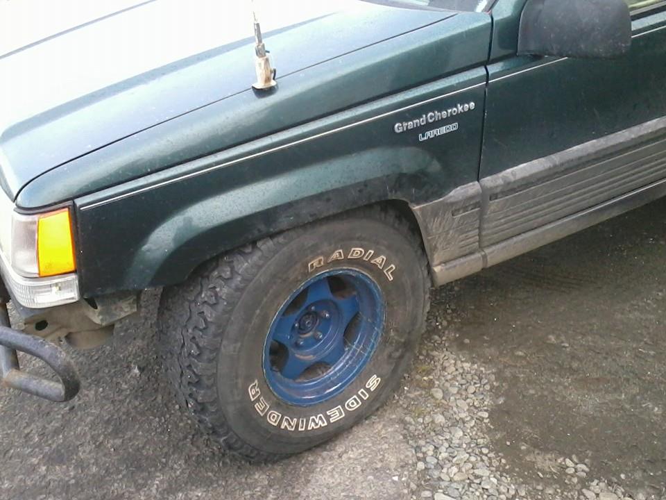

jæja búin að seta 2 tomu kubbana undir allt að vera klárt

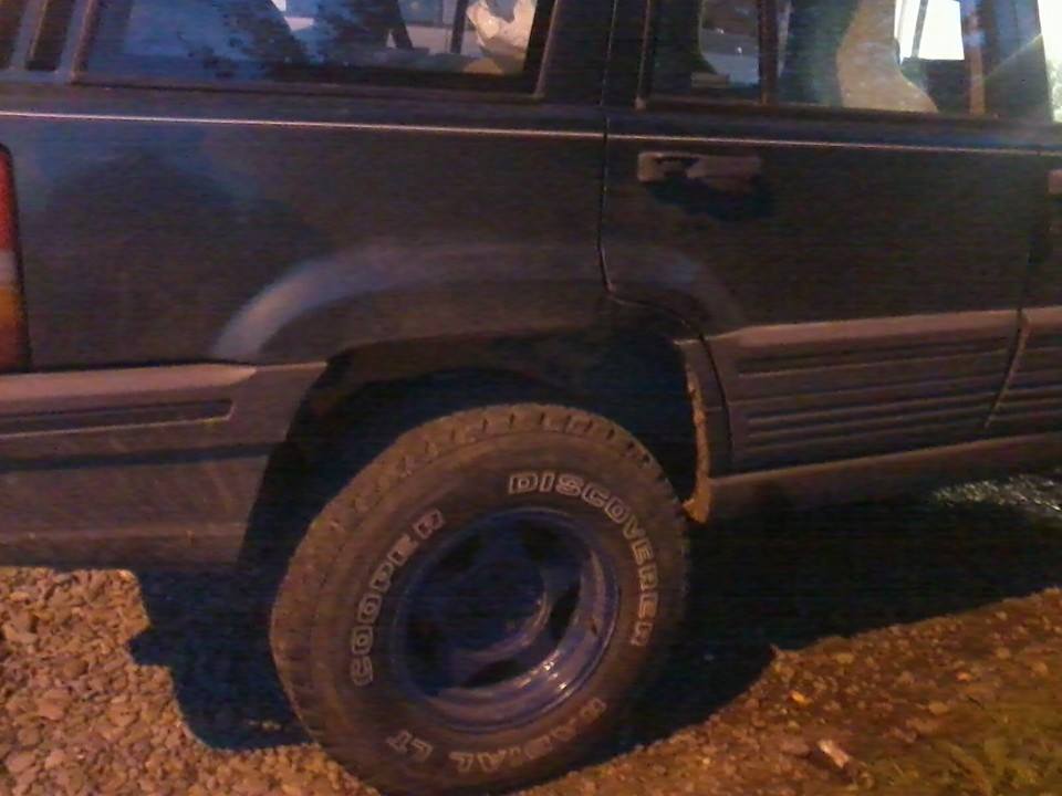

Postfrá alex-ford » 18.sep 2014, 15:51

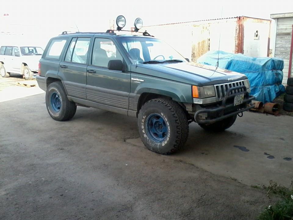

jæja 33 tomunar komnar undir og búin að taka smá rúnt þarf aðins að snirta að aftan og pemla pinu in að framan anas er þetta alveg að verða komið :D

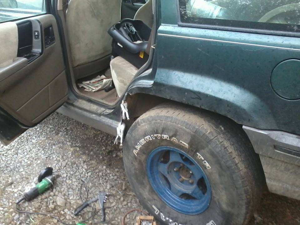

jæja birjað að skera smá úr forum i teijuæfingu á bilnum svo það far að skera smá og svo ætla ég að sika samslátin pinnu niður svo bilin getur ekki fjaðrað of migið
