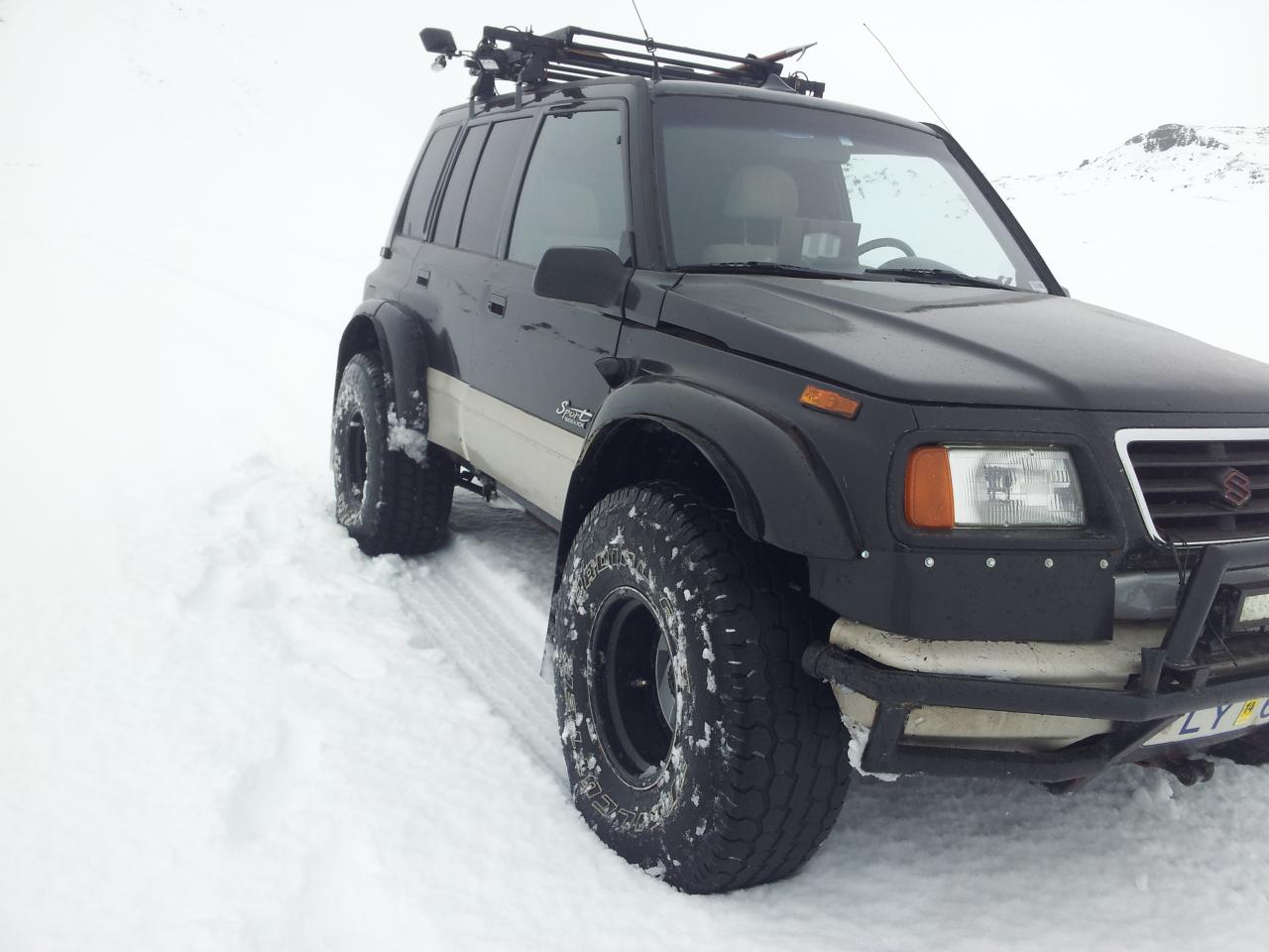

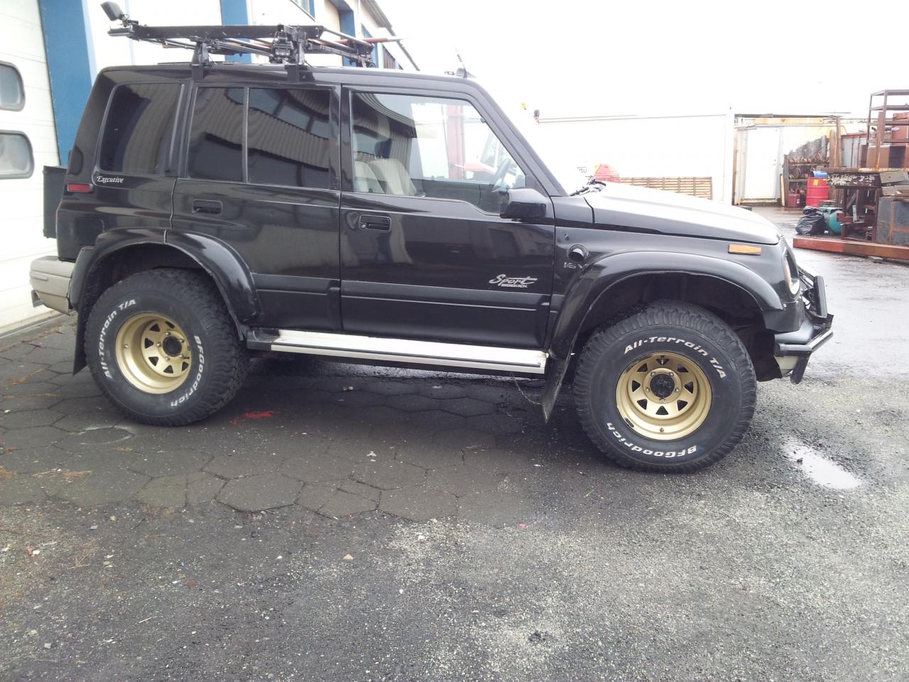

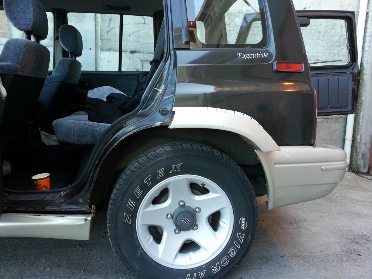

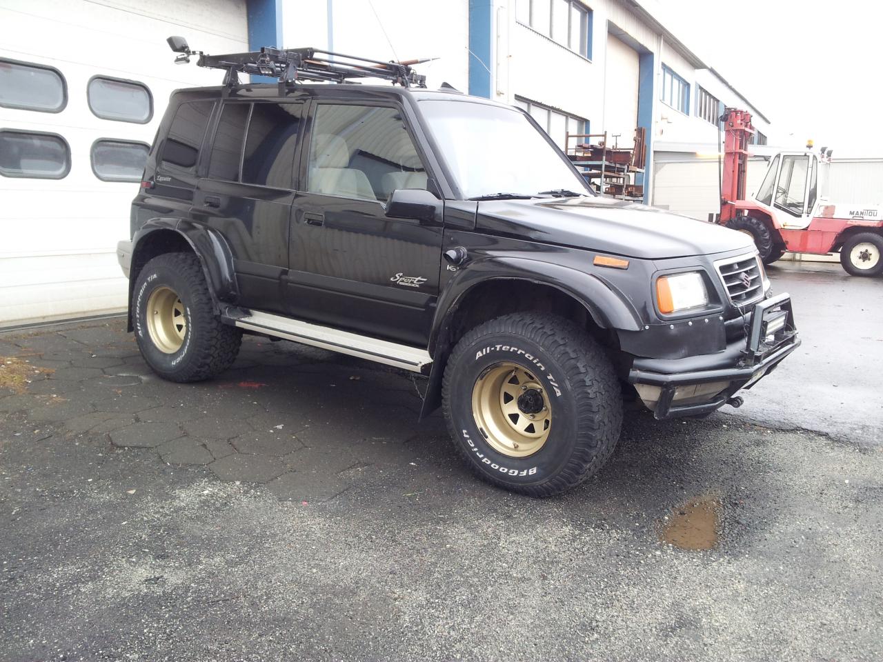

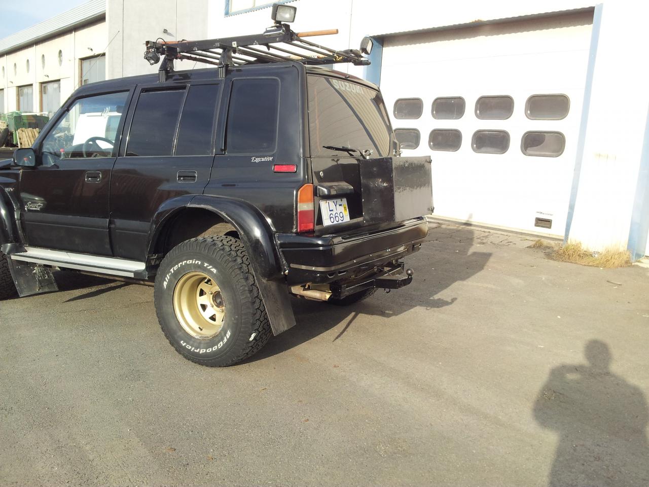

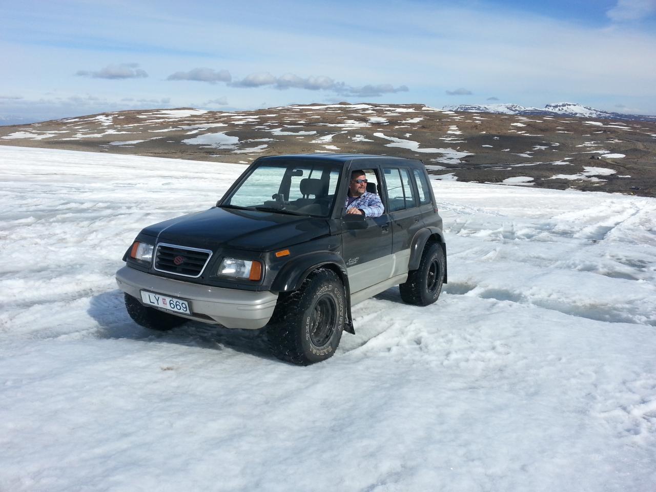

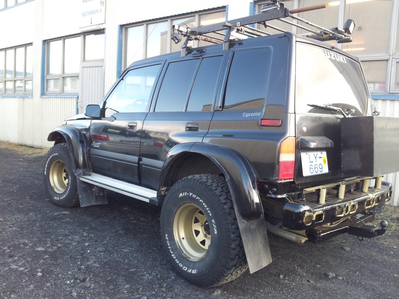

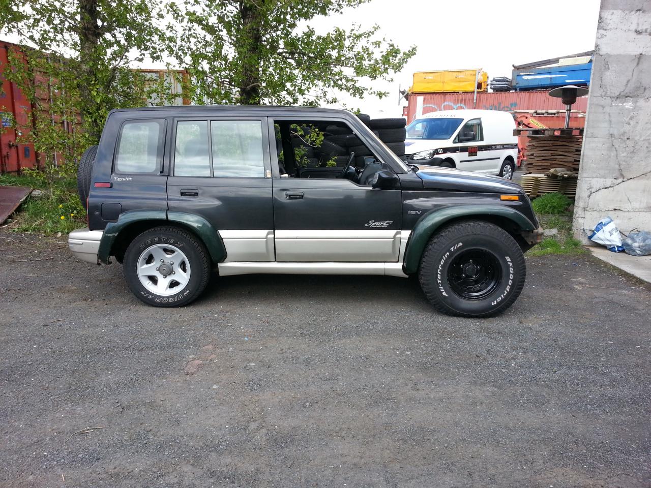

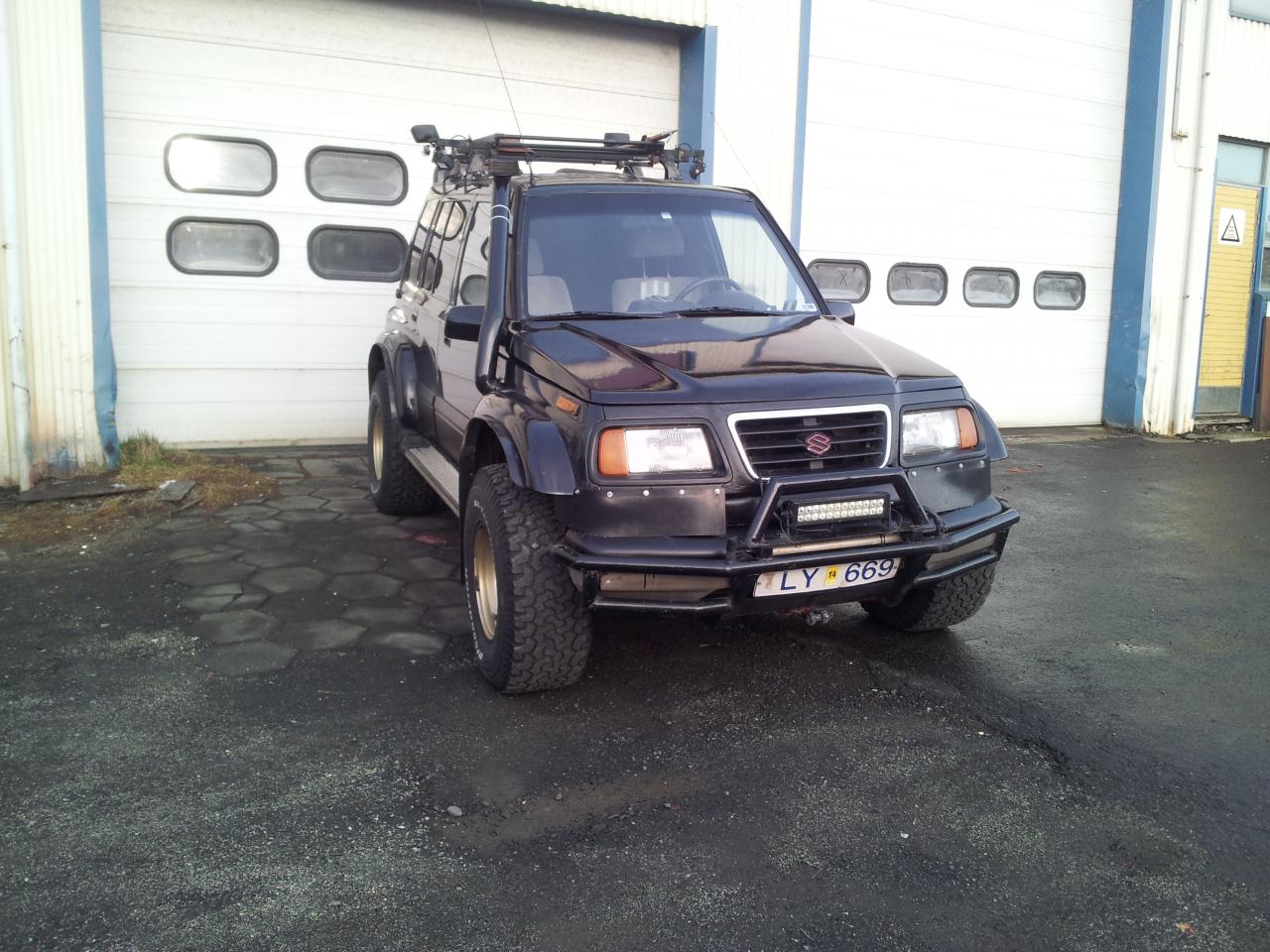

Sæl(ir) langar að sýna ykkur og segja frá breytingu á Suzuki Sidekick 1800 cc 1997 módel.
Verður einhver langloka en prufa þetta bara.
Tók svolítið af myndum á þessu 1.5 ári sem er búinn að fara í þetta.
1 Svona var hann keyptur.jpg (97.68 KiB) Viewed 5212 times

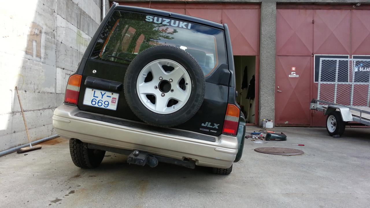

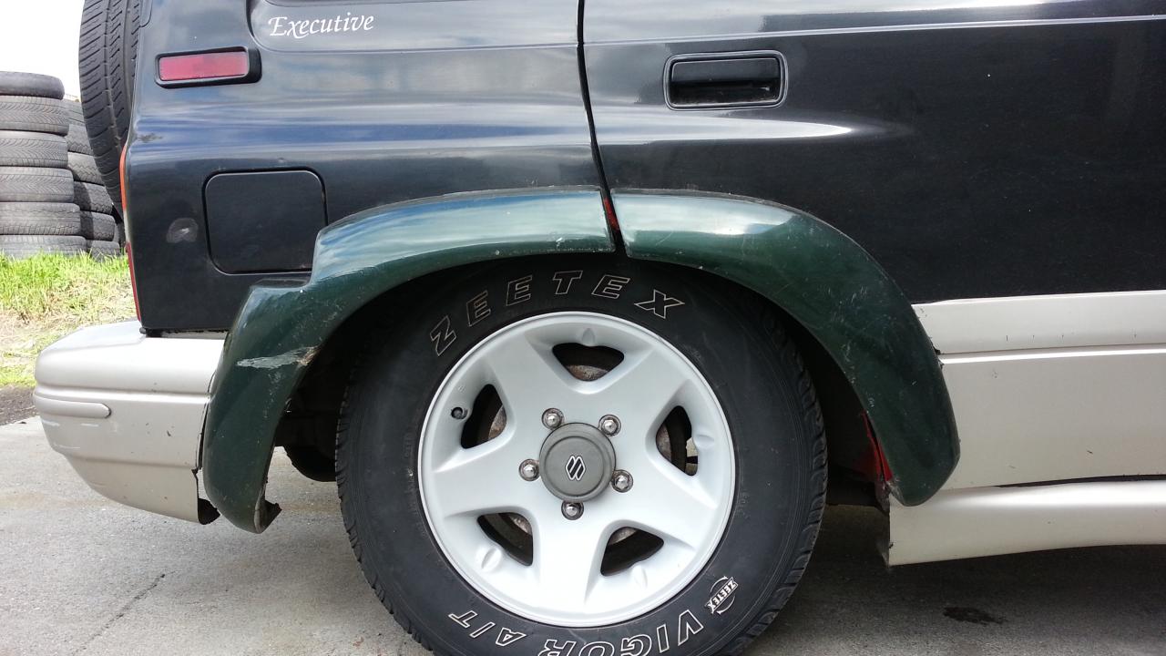

Breytingin er ekki búinn að vera svo dýr aðalega bara mörg handtök við þetta, en ætli það sé ekki farinn 200.000 kall rúmur í bílinn með klöfunum að framan sem ég varð að kaupa nýja í umboðinu, 70 þúsund þar því spindlarnir eru fastir á þeim. Var heppinn með verð á dekkjum felgum og könntum og nýjum vatskassa. Kítti og málning er nú frekar dýrt svo þar liggja margir þúsunkallar og td útvarp hátalarar og spjaldtölva sem er notaður sem gps. Annars er þetta gert eins ódýrt og hægt er ég hef mjög gaman af því að ferðast um landið okkar og þarf engan ofurjeppa í það en hef ekki stórt budged, efni notað sem fannst eða var við hendina og gefins og eiga viðkomandi miklar þakkir fyrir það. Allaveganna er ég ferlega ánægður með útkomuna á þessu og hann kom á óvart hvað hann fer og fer vel með mann og fínn í rekstri. Hann er að eyða 11,4 á 33 tommunni og 11,7- 12,3 á 35“ í blönduðum akstri. Bluetooth OBD2 sendir og Tourqe app í spjaldinu kemur með allar upplýsingar úr tölvunni í rauntíma.
32 Toppgrind komin.jpg (196.13 KiB) Viewed 5212 times

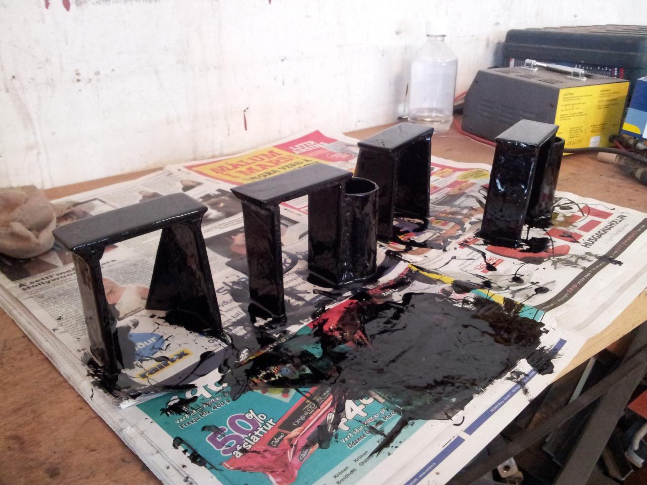

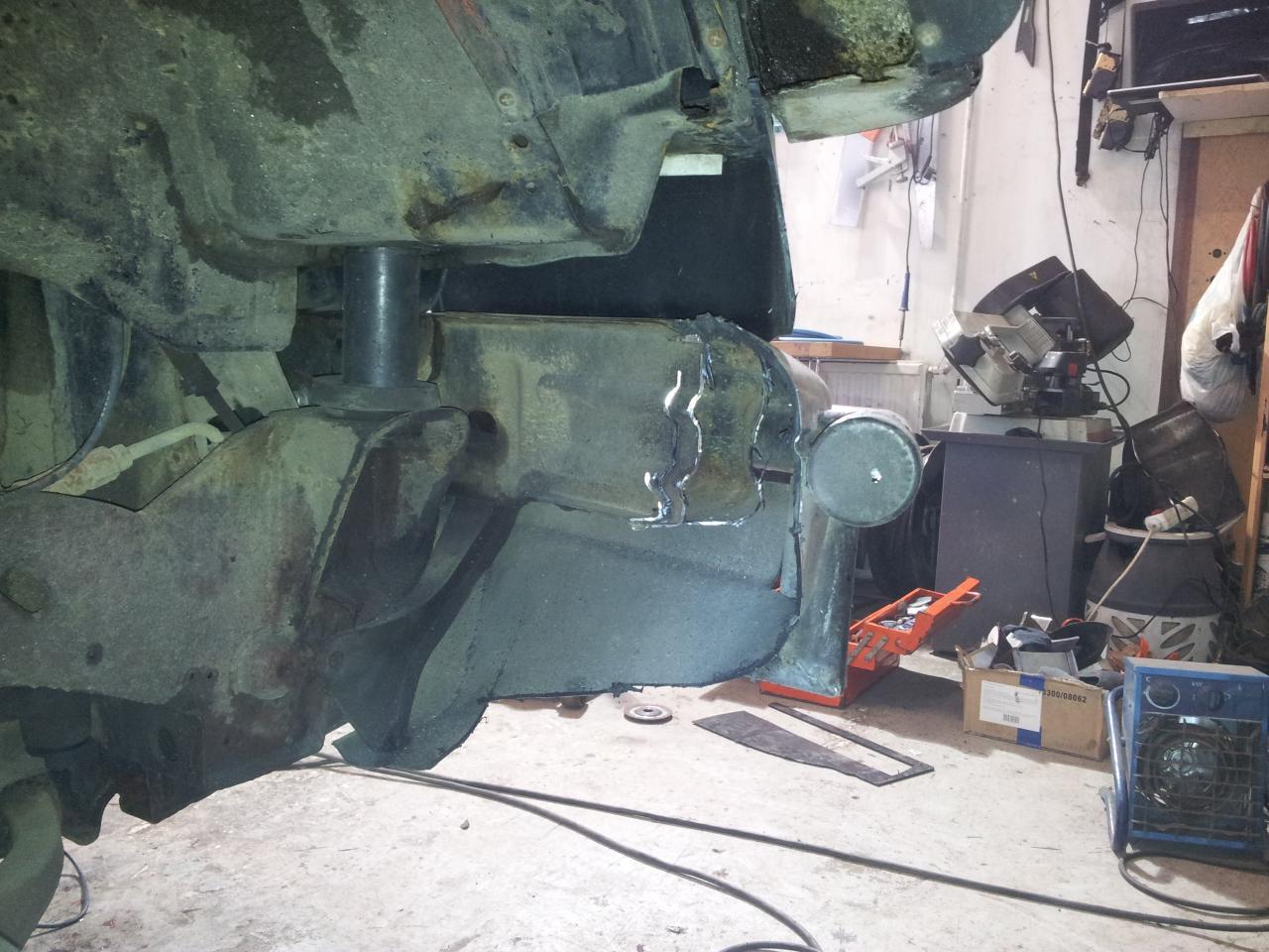

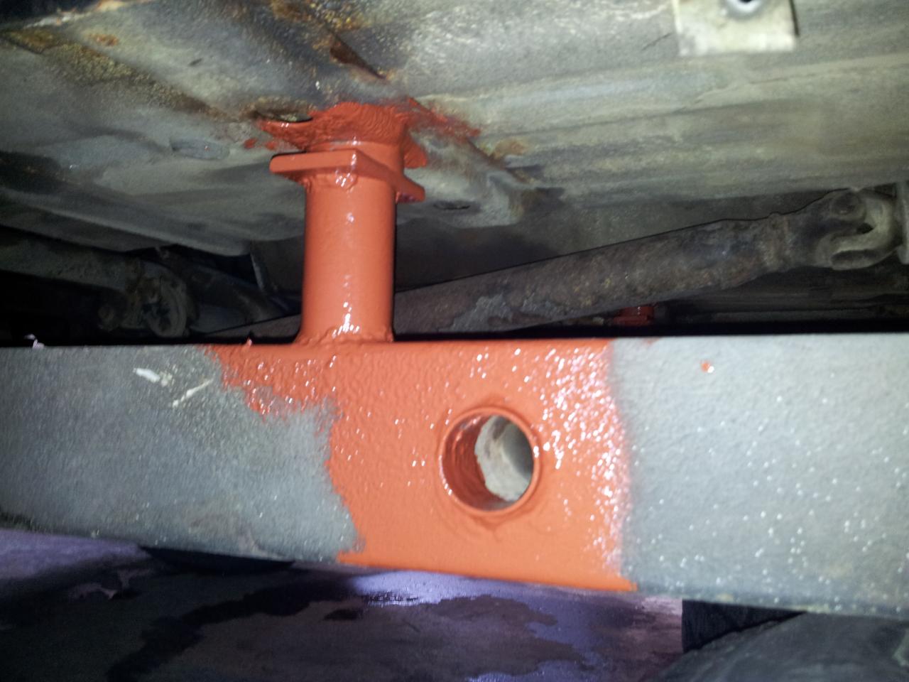

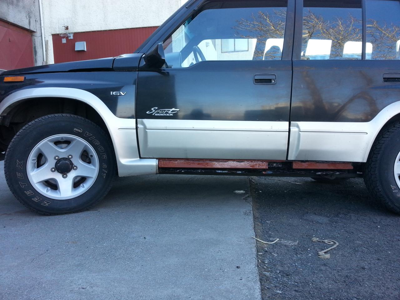

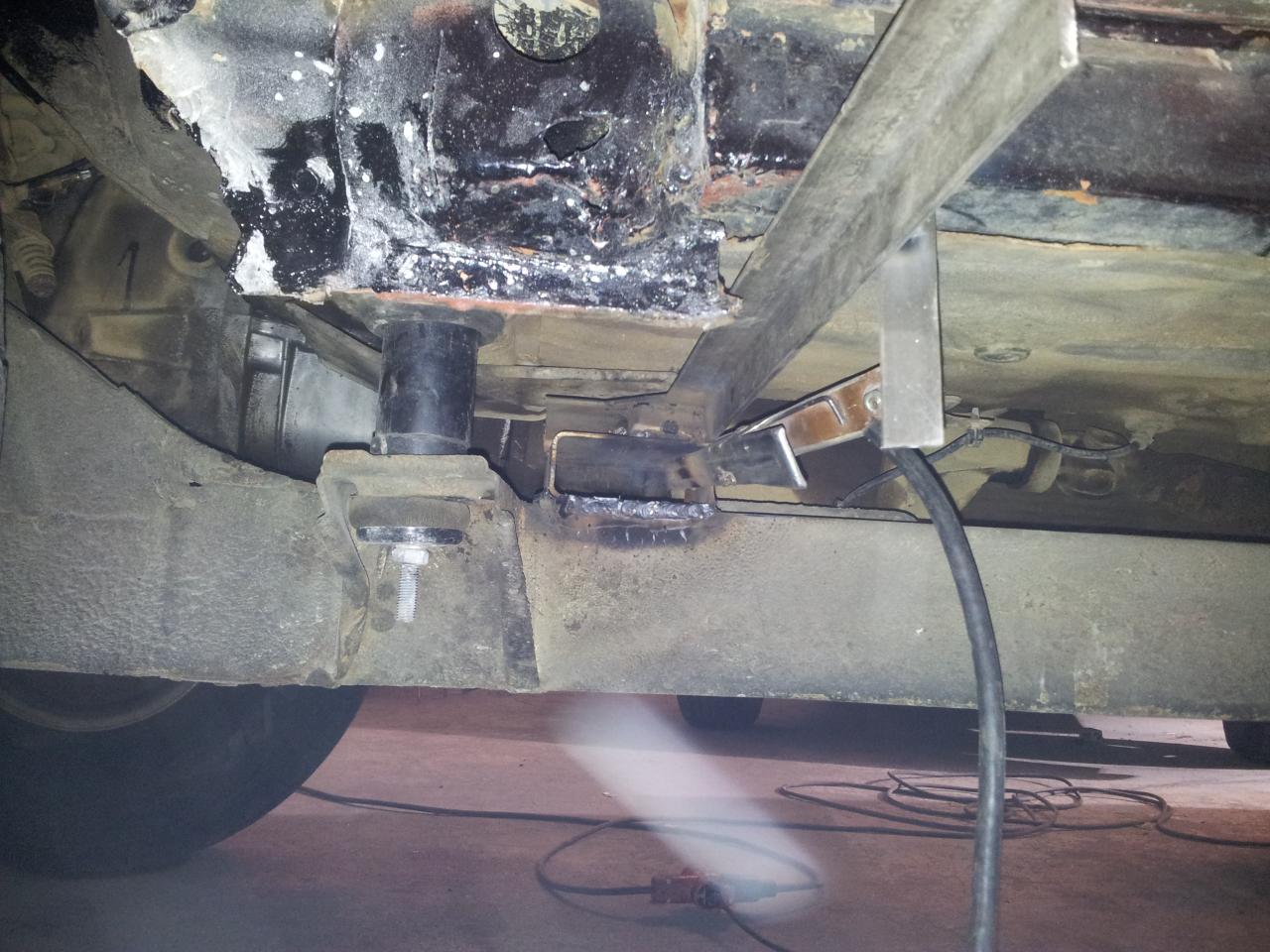

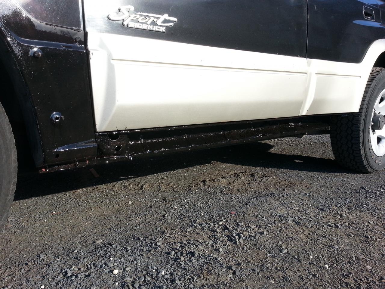

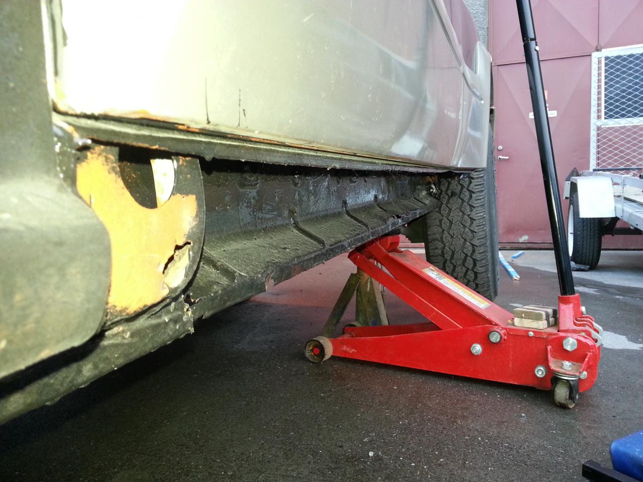

Sílsarnir voru ónýtir svo þeir voru skornir burtu og 40*80 prófíll soðinn undir í staðinn, fullt af styrk þarna og það er hægt að tjakka hann upp á þessu og slæda yfir steina ...... Ekkert sett út á þetta í skoðun.
11 Biti í stað sílsa.jpg (171.38 KiB) Viewed 5212 times

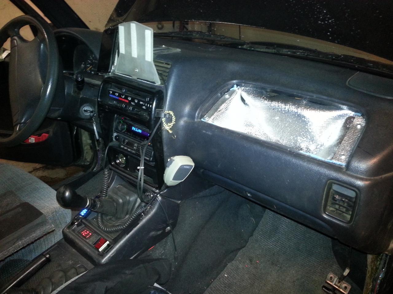

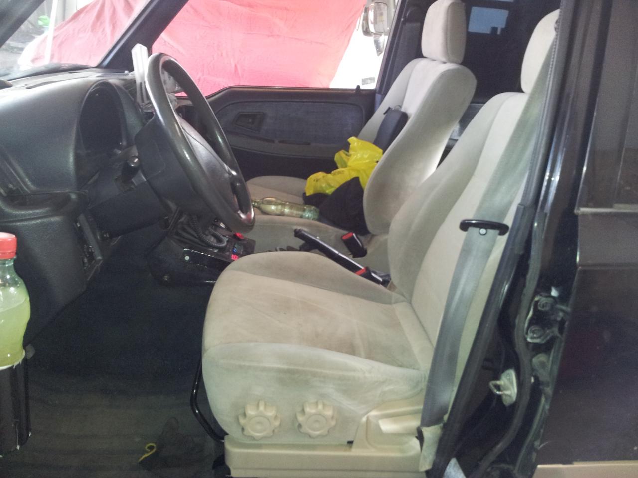

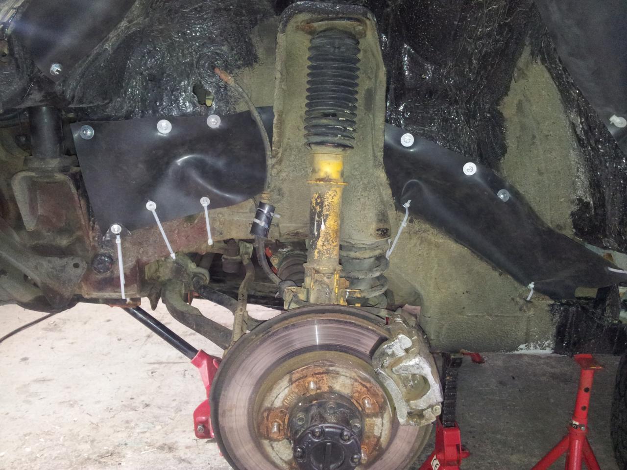

Gólfið er einangrað með 6 mm mottu frá Rótor í Hafnarfirði sem notuð er í húsbíla það munaði miklu í hávaða. Það er aukarafkerfi í honum, fékk mér meðalstórt öryggjabox úr Primeru fyrir það hleðsludeilirinn er 100 Amp keyptur á Ebay.co.uk og töluvert ódýrari en hérna heima. Geymirinn fyrir aukarafið er afturí undir plötu svo hann hreyfist ekkert, bíllinn hefur sitt orginal rafmagn og allt annað rafmagn er á aukageyminum, volt mælar fyrir sitthvort kerfið og það er 0,4 voltum minni rýmd á gamla og nýja geyminum, gamli er kannski 3 ára.
61 Hljóðeinangrun.jpg (192.7 KiB) Viewed 5212 times

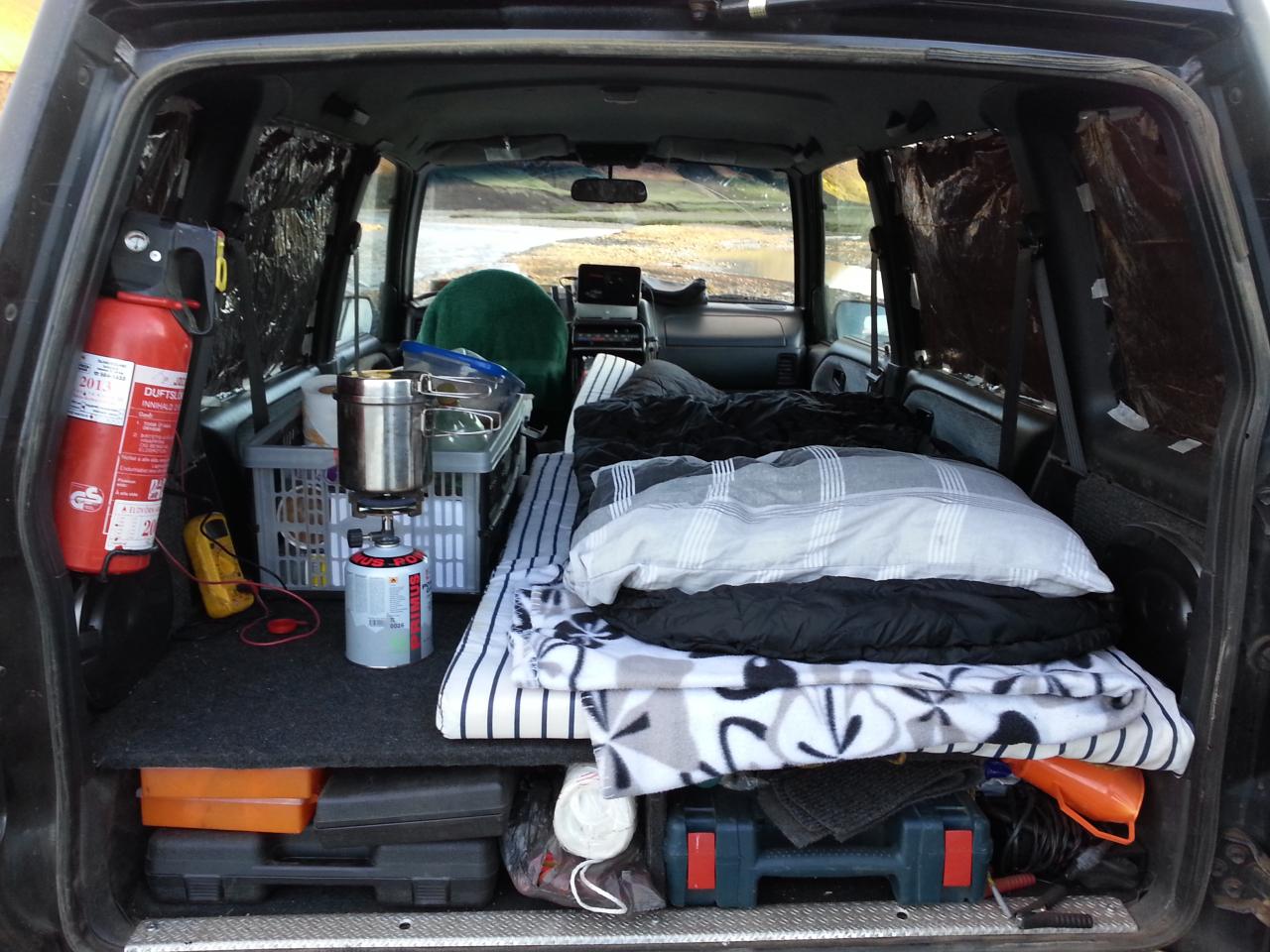

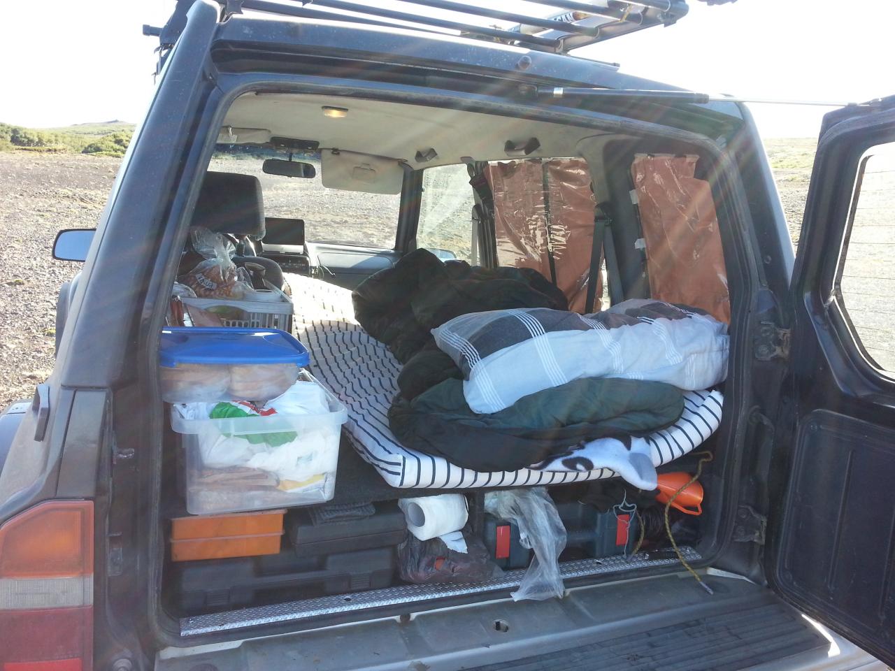

3 Led ljós afturí og eitt led frammí flott birta af þessu. Smíðaði upphækkun afturí svo það væri hægt að sofa í bílnum og koma dóti undir í geymslu, er svo með þunna dýnu með mér til að sofa á, mjög þægilegt að vera ekki bundinn við að komast í skála.
27 Svefnaðstaða..jpg (164.83 KiB) Viewed 5212 times

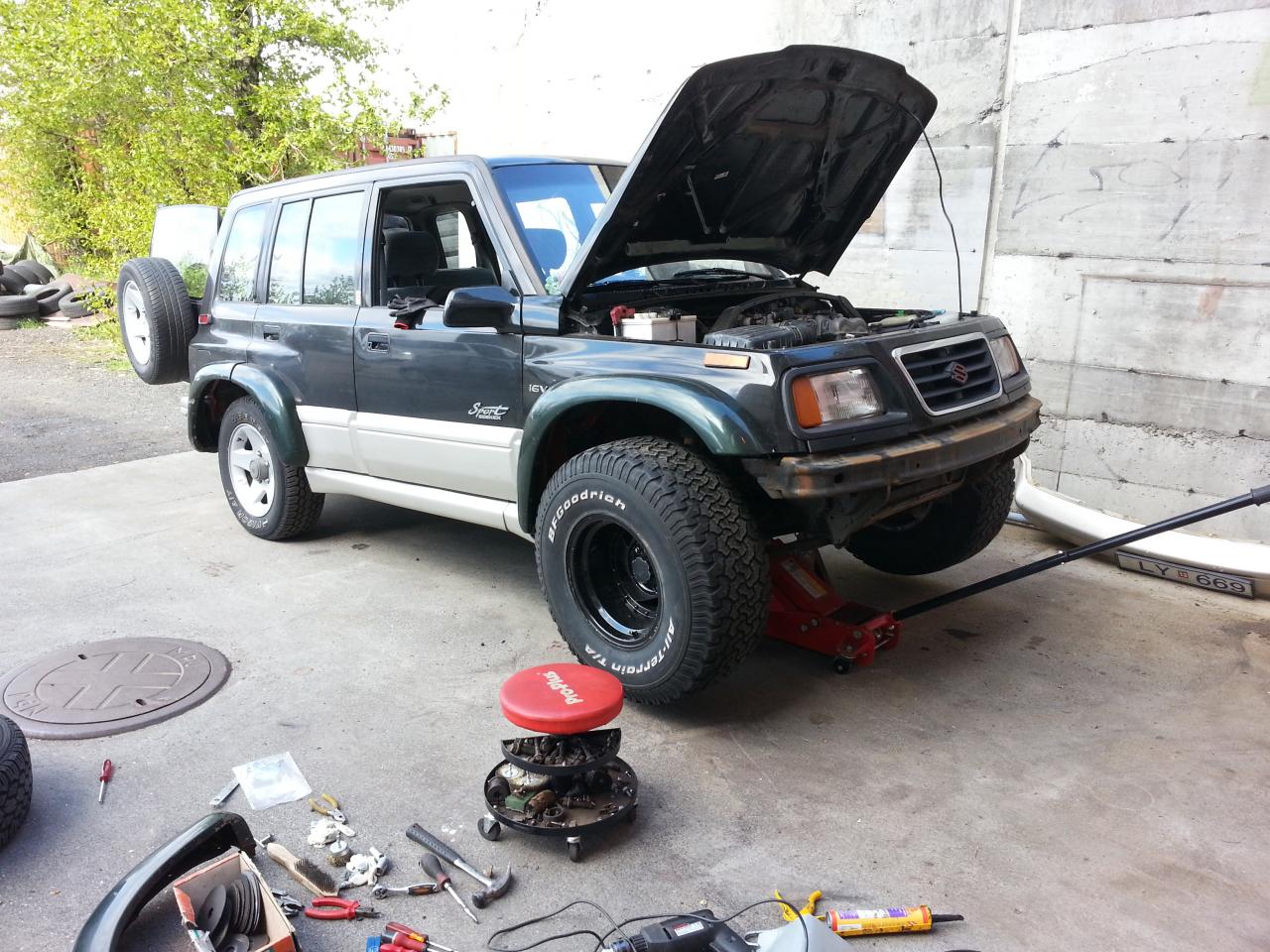

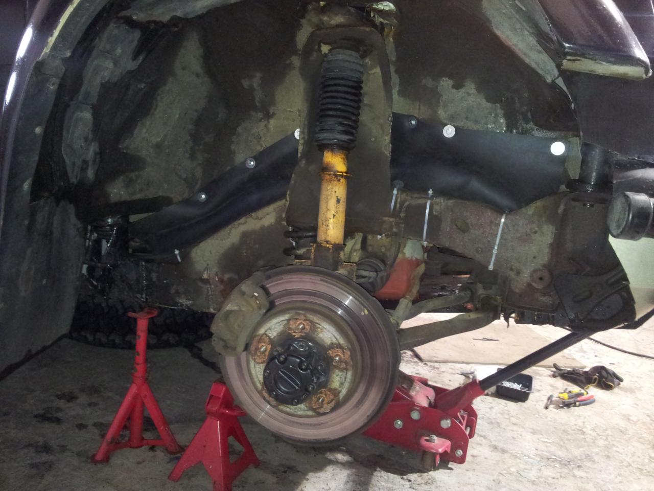

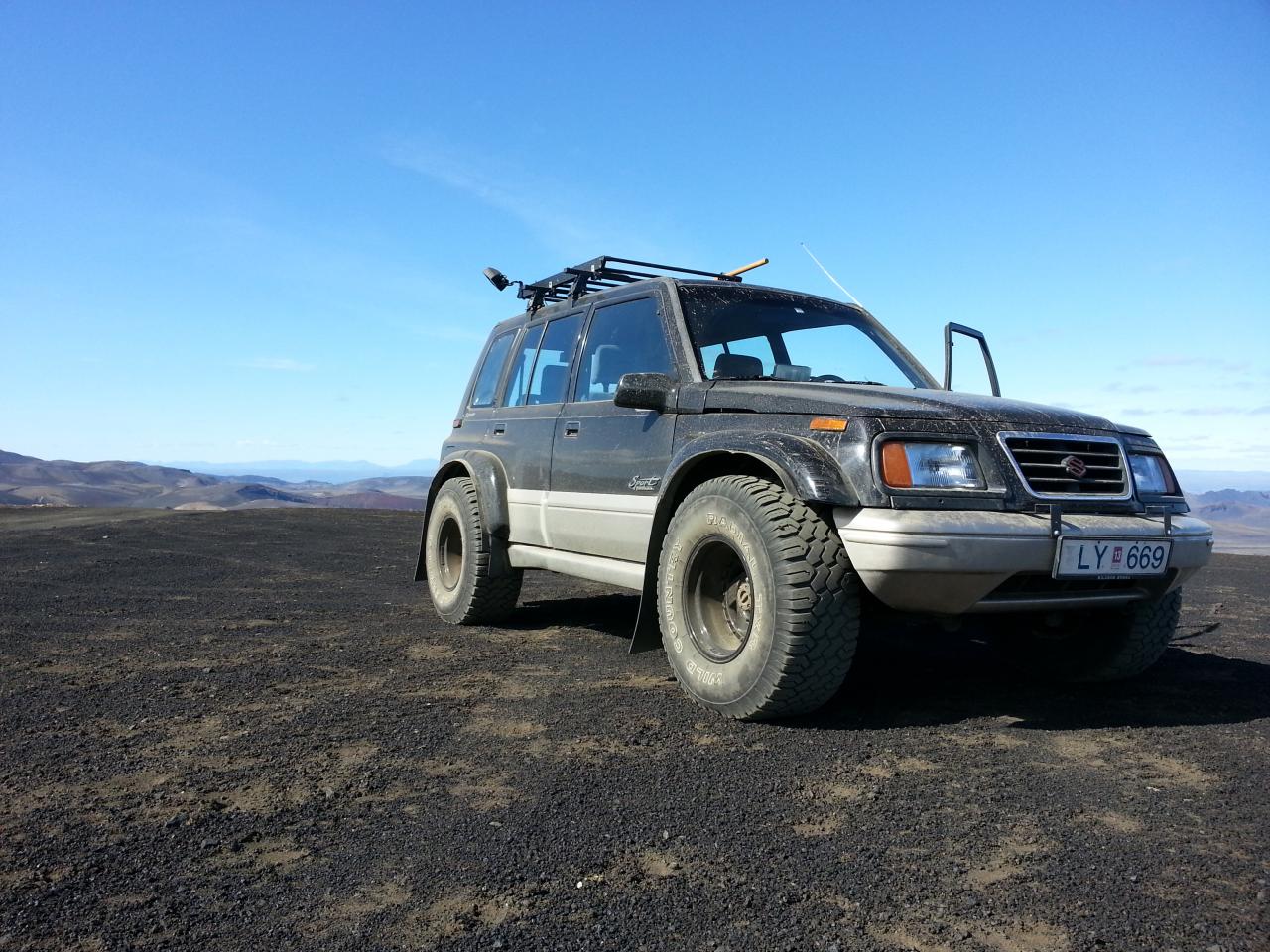

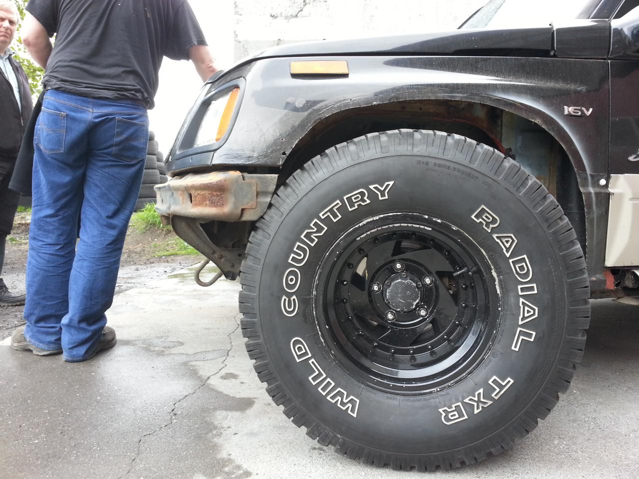

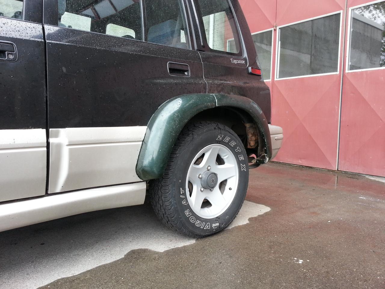

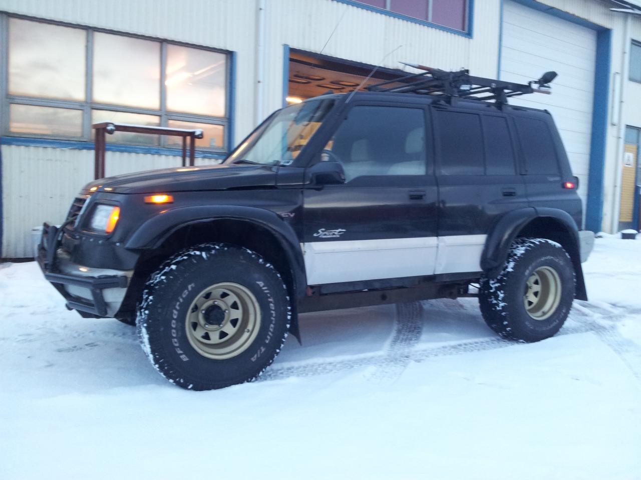

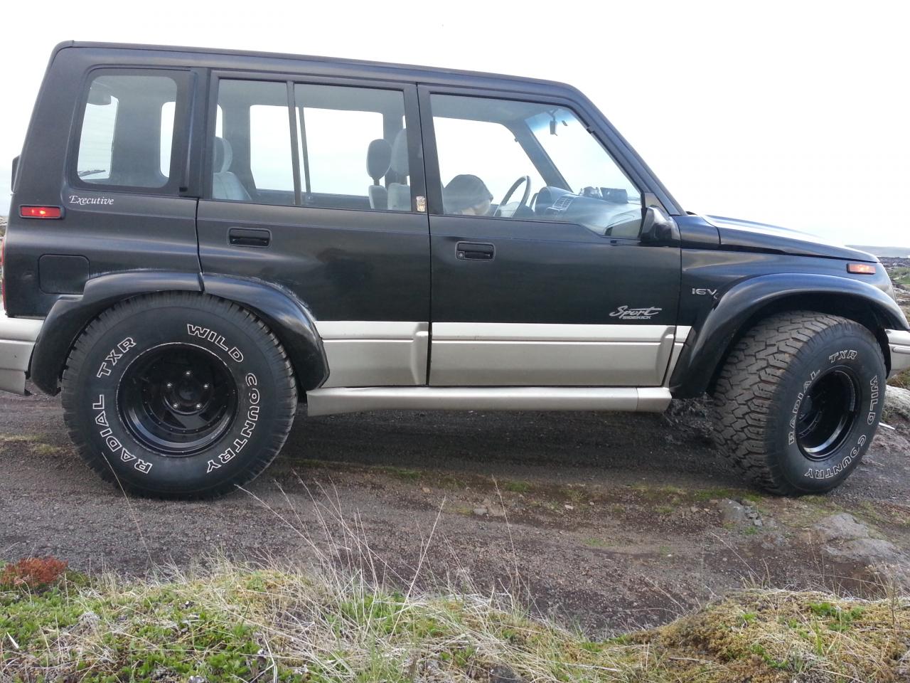

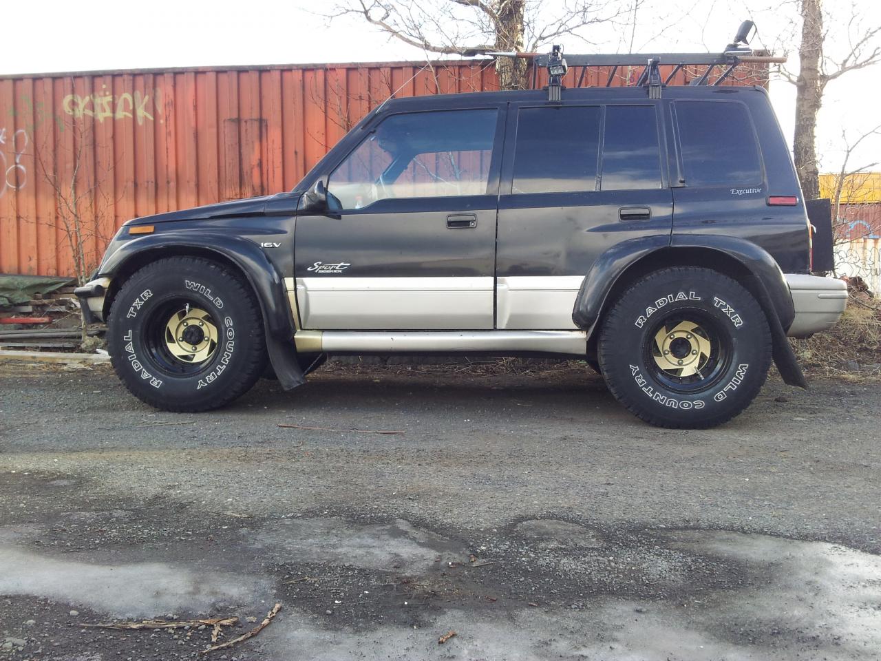

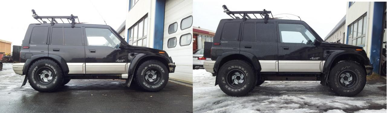

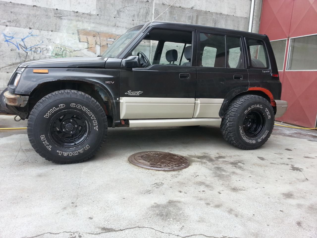

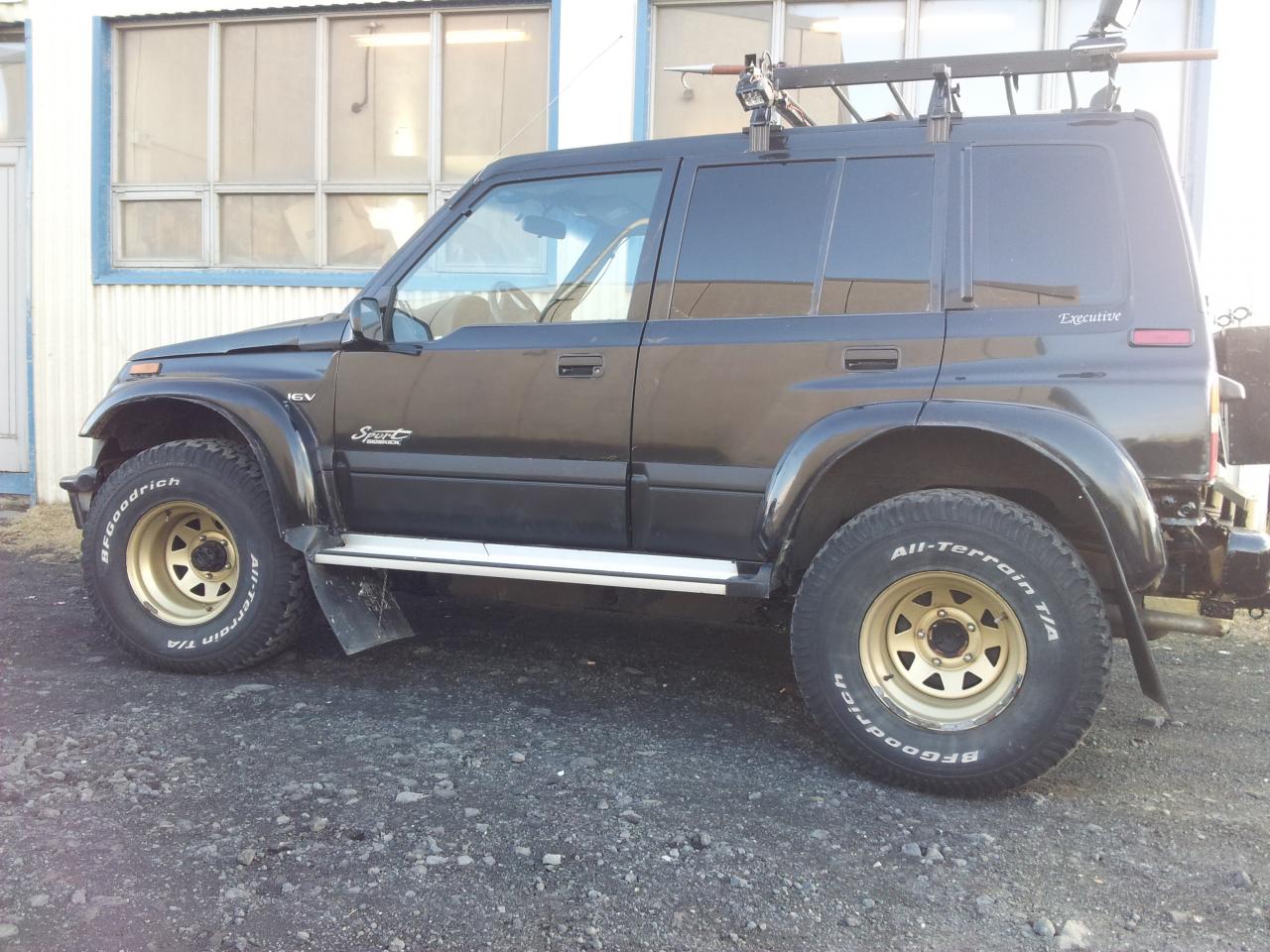

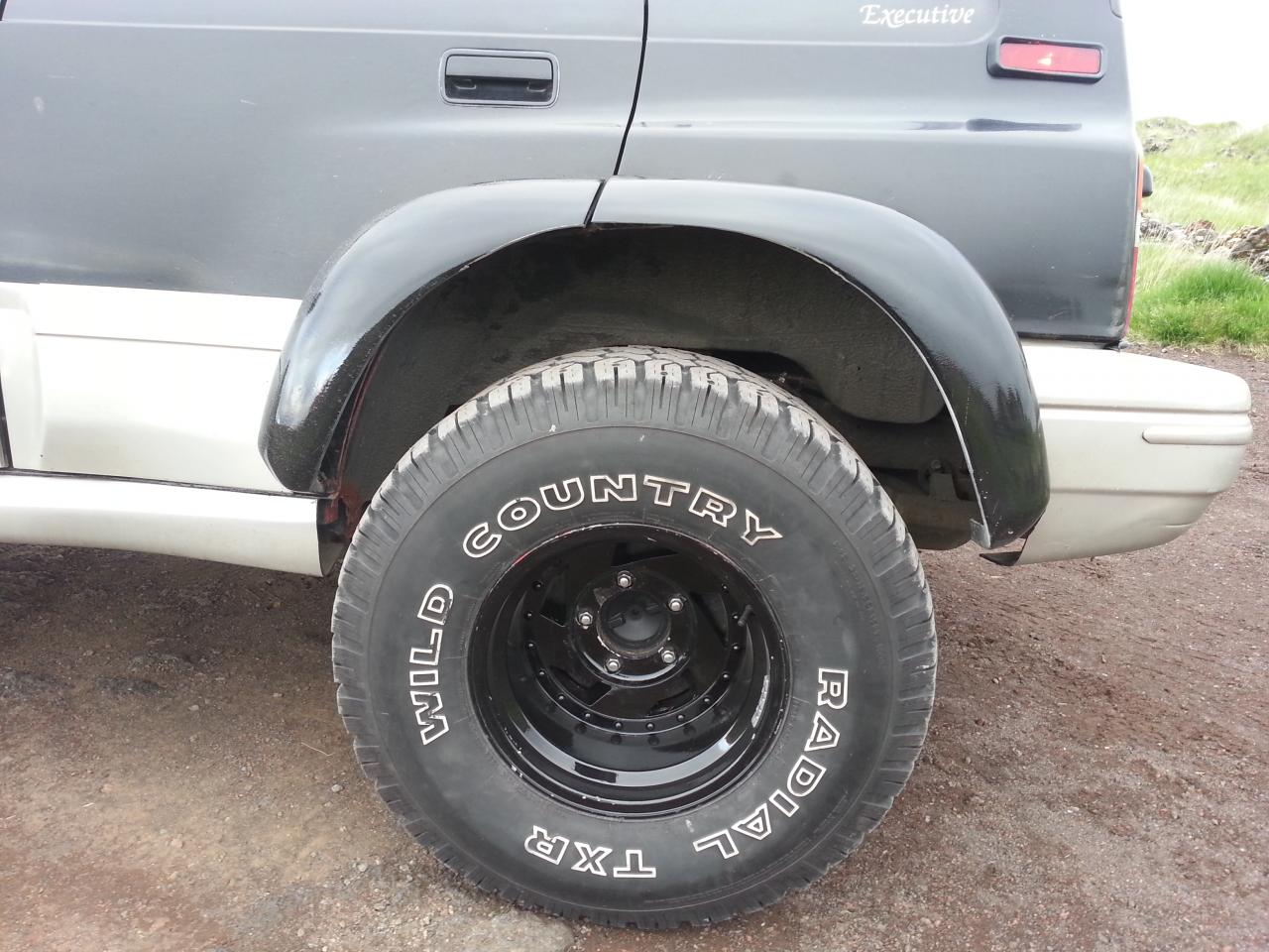

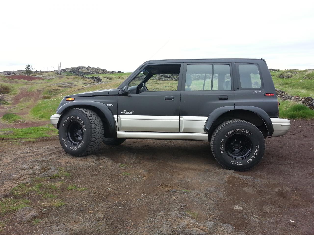

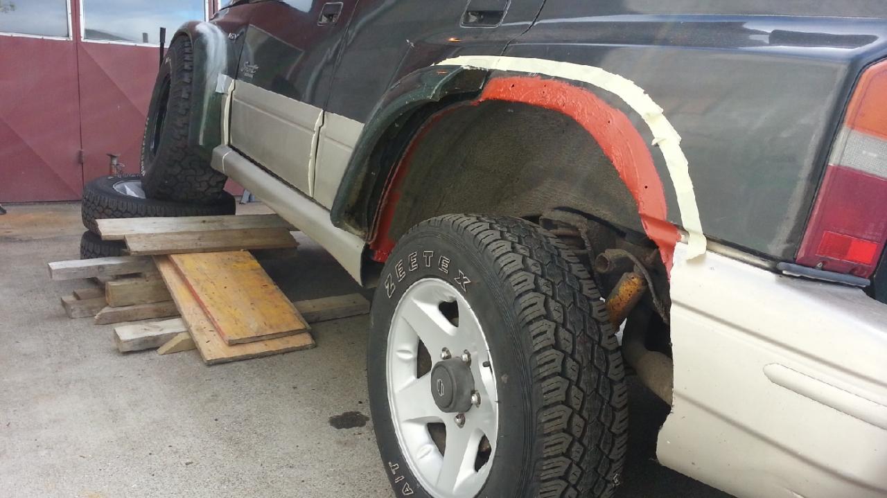

Það var byrjað að klippa bara nóg svo 33 tomman komst undir á vandræða en það var ekki mikið sem fór úr hvalbaknum t.d en núna á 35 tommunni varð að hækka hann á boddýi um 10 sentimetra, klippti 4 cm í viðbót af stuðarahornunum og lengdi bensínáfyllingu um 15 cm, færði bremsurörafestingu hægra og vinstra megin að framan. Það var bölvað bras með einn hjólatjakk að lyfta húsinu og vita ekki alveg hvað átti að losa strax enda skekktist boddýið á grindinni en notuðum bara annan bíl til að toga það mjúklega á sinn stað. Það þurfti að lyfta boddýinu um 20 cm rúma til að koma hækkununum fyrir því boltarnir eru fastir í húsið og þá slitnuðu grönn ABS rafmagnssamtengi undir að aftan en ekkert stórmál svosum, öndun á hásingu og handbremsubarka þarf ekki að eiga við. Lengdi í stýrisölxlinum um 5 cm með skinnum hefði átt að losa hann áður en byrjað var að tjakka , fjarlægði plast stokkinn kringum skipti stangirnar því þær færðust töluvert og klæddi með tjalddýnu og mottu yfir, heyrist ekki bofs þarna upp.
60 Búið að hækka um 10 sentimetra.jpg (108.25 KiB) Viewed 5212 times

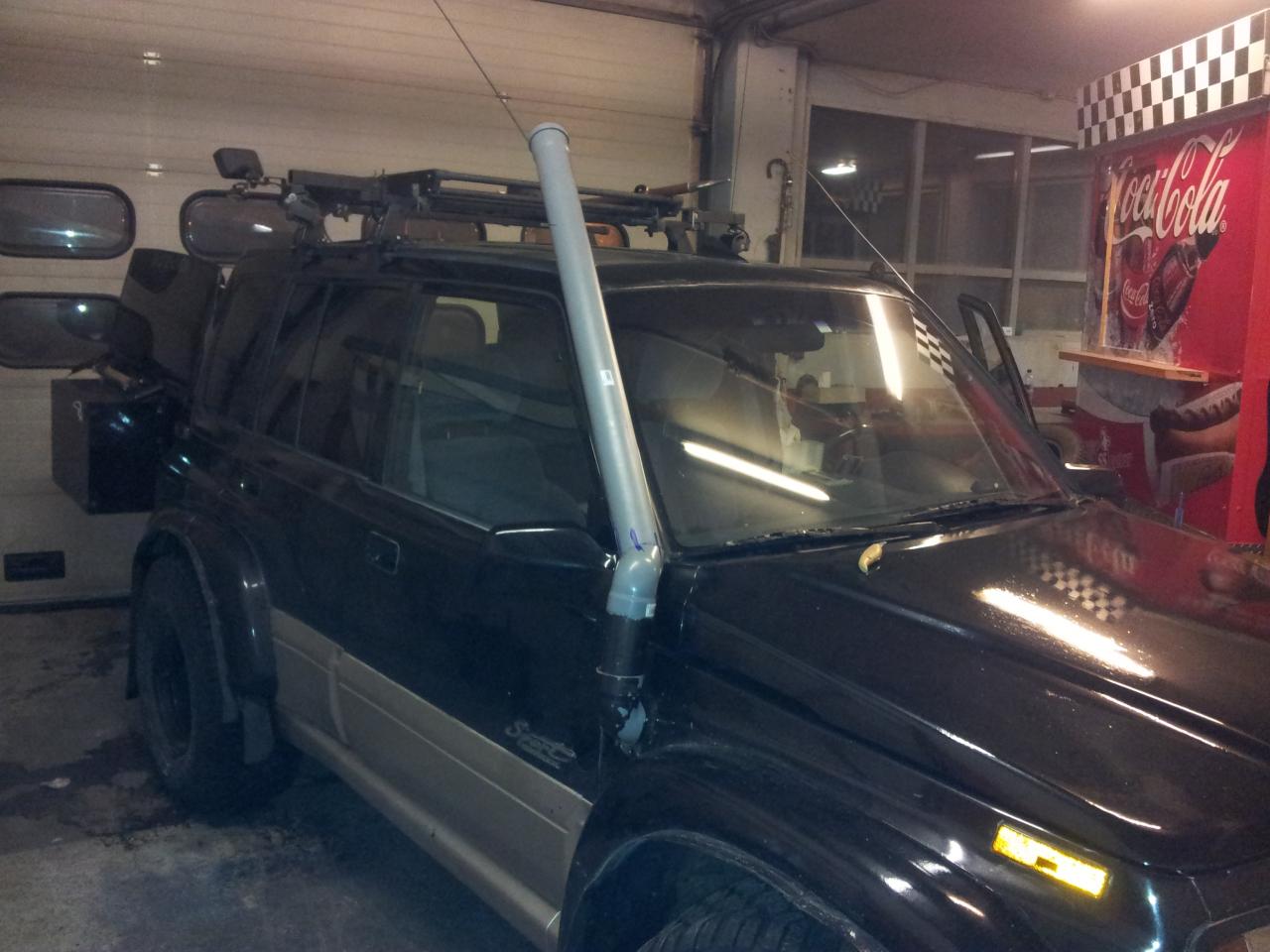

Smíðaði snorkel úr 70 mm plaströri, skar samsetningarnar að mestu af spaslaði að samskeytunum til að ná því nokkurnvegin sléttu. Hatturinn er úr rústfríu en lakkað svart og ekki alveg þéttur svo vatn renni frekar framhjá. Hann breytist mikið við þetta þegar loftið pressast þarna inn, hann hefur greinilega soltið stundum á lofti þar sem stubburinn kom út í brettinu áður. 5 gír er nothæfur á 90 km hraða með 16 pund í dekkjunum en það er 5.126/1 hlutfall í drifinu.
39 Hugmynd af snorkel.jpg (115.75 KiB) Viewed 5212 times
71 Snorkel loksins komið á.jpg (175.83 KiB) Viewed 5212 times

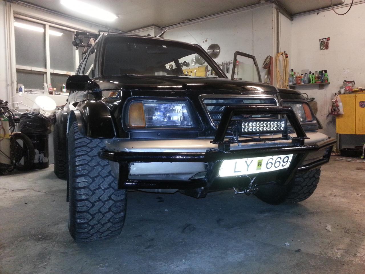

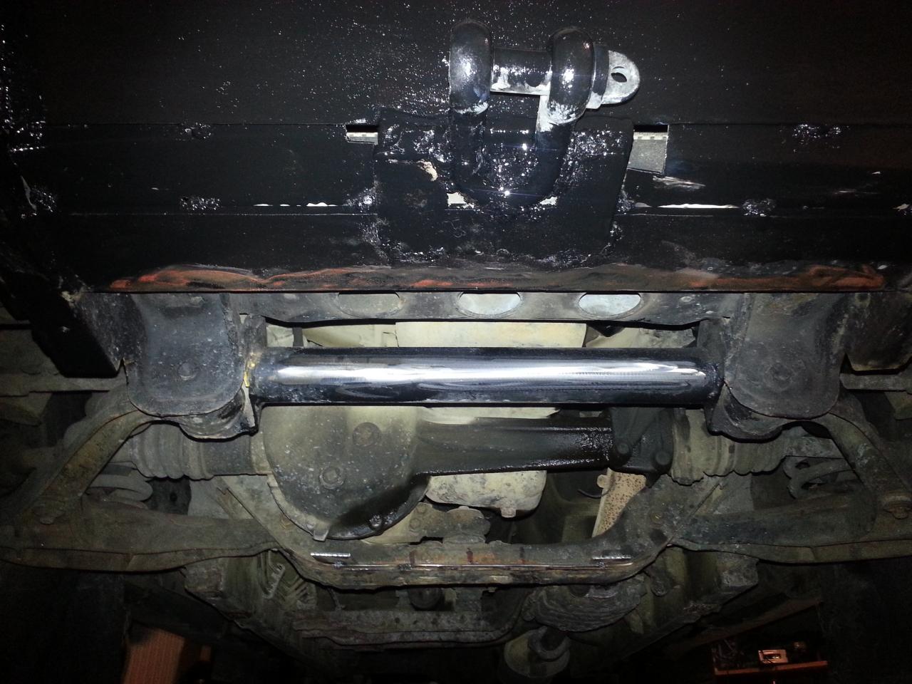

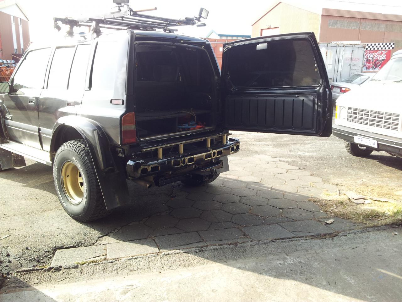

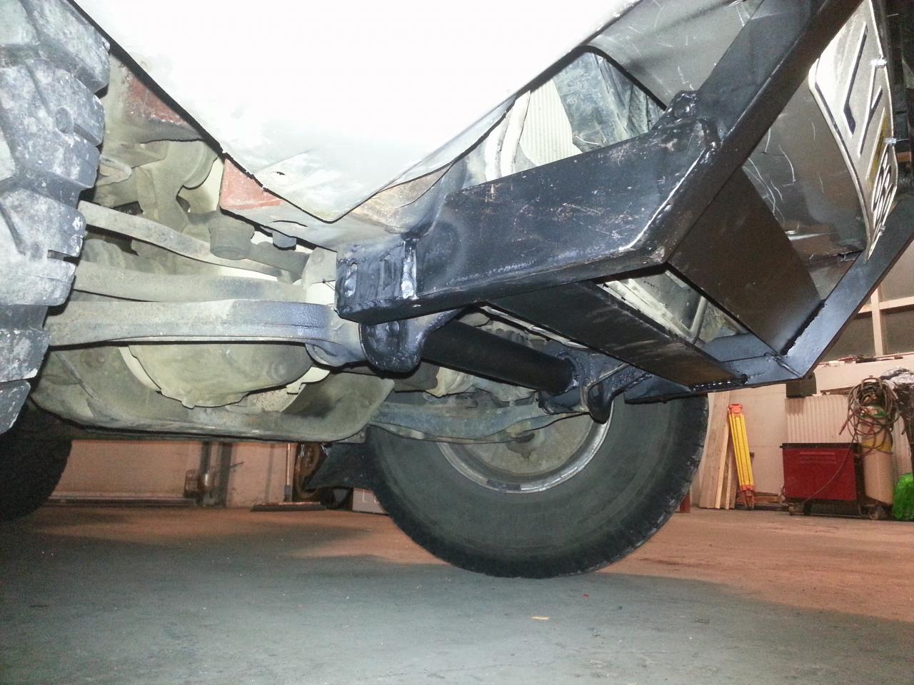

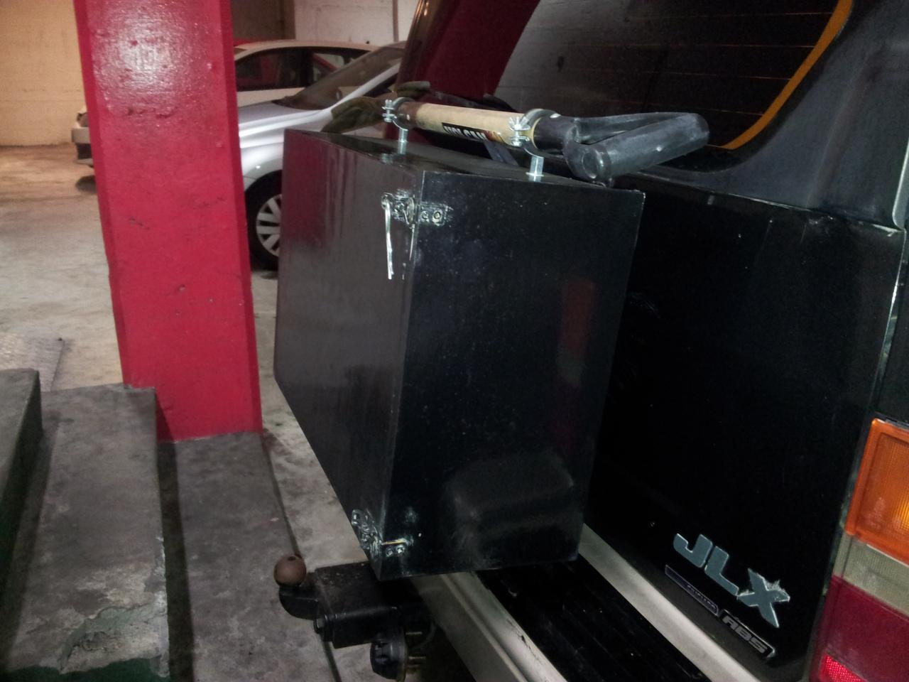

Ég smíðaði mikla og alltof þunga grind framan á og hún er notuð sem loftkútur
36 Loftkútur.jpg (170.54 KiB) Viewed 5212 times

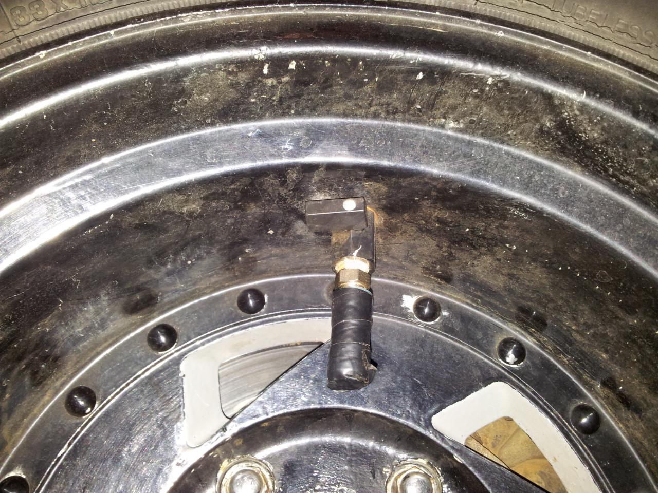

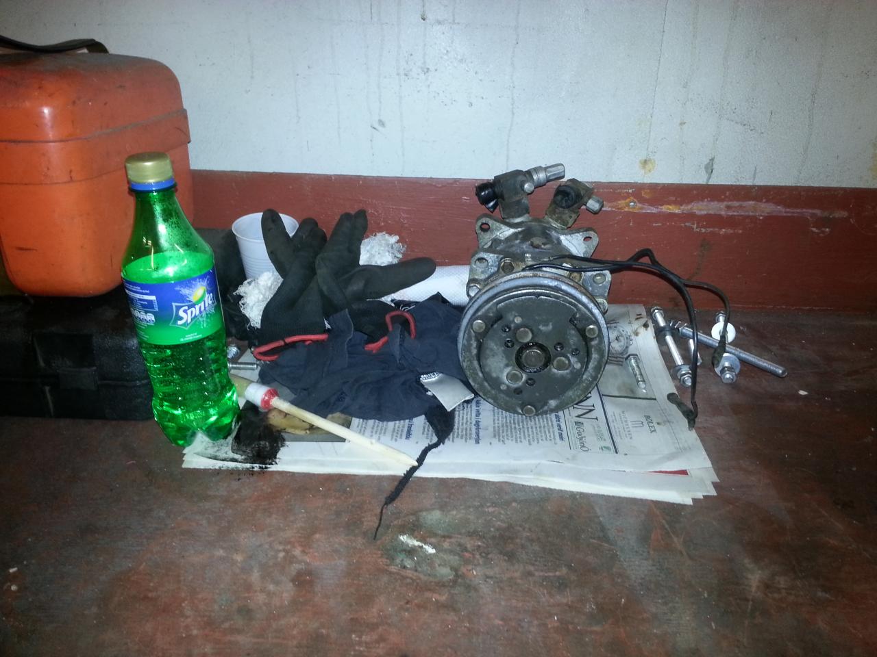

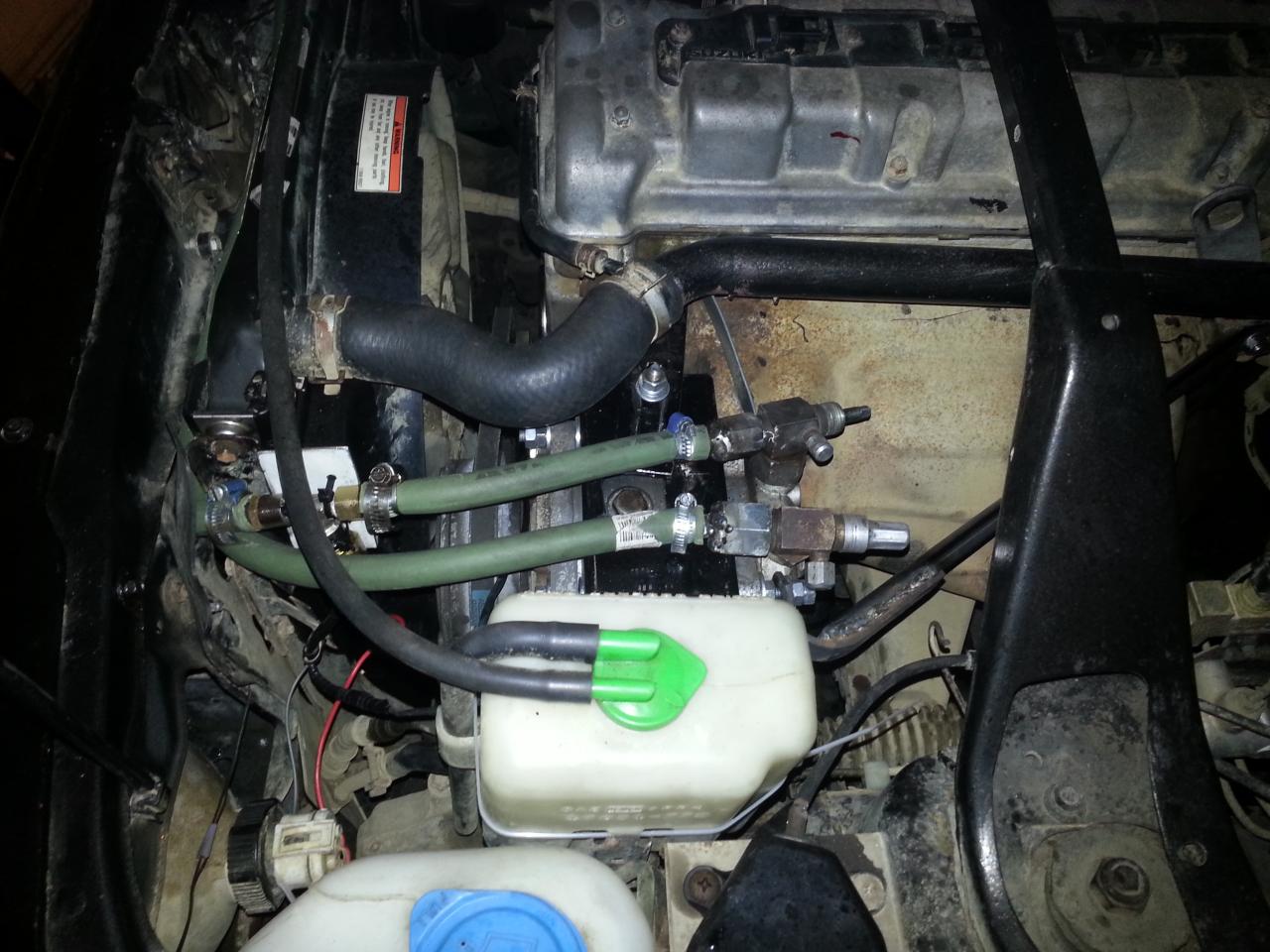

hugmyndin þar var að olían frá AC dælunni sem ég tróð í hann yrði eftir í rörinu og það er að virka tappa svo af því með krana, það er stillanlegt pressustad 1-5 bar og hún slær út við 30 pund svo álagið er voðalega lítið á henni alltaf dælt á hægaganginum. Pumpa í frá 3 pundum í 20 pund á 35“ eru 40 sekundur en það er líka sver loftslanga og ¼ tommu krani í felgunum, loftið fer úr ansi hratt og það þarf ekki að eyða miklum tíma úti telja bara upp í 7-8 og þá er hann í 4rum pundum , dælan er skáplansdæla og allavegana helmingi stærri en er orginal í þessum bílum og ég lokaði ekki á milli fram og aftur hólfanna í henni.
43 AC dælu troðið þarna..jpg (146.26 KiB) Viewed 5212 times
Það eru handvirkar lokur því að önnur autolokan var búin að vera og sveik alltaf, opna þær reglulega og þríf og smyr. Orginal er strutt brace milli demparaturna.Það er kominn tími á stífufóðringarnar 4 að aftan og gírkassapúða, annað er ekki að bílnum. Tók loftpúðann úr farþegamegin því ég ætlaði að setja lappa þar en fékk mér 10 tommu spjaldtölvu í staðinn með OruxMaps forritinu og gpsmap.is kortinu sem er snilld þegar maður er búinn að læra á Orux og tróð aukarafkerfinu og inverter bara í hólfið, þá er aukarafið líka komið inn úr raka og drullu. Það voru Amerískar 9007 45/55 perur í framljósunum en ég fann 80/90 á Ebay svaka munur. Fjarlægði risakælir úr miðstöðinni fyrir AC kerfið sem miðstöðin þurfti að puða við að blása í gegnum og það er mun meiri trekkur úr miðstöðinni núna. Það var alltaf væl í VHF stöðinni sem jókst á inngjöf en það leystist með pottþéttri jarðtengingu en öll relay og rofar eru tengd á sama stað í jörð og leysti það vandamálið, ég er líka bara með 10 Amp öryggi í öllu aukarafinu og það hefur ekki farið öryggi ennþá.........

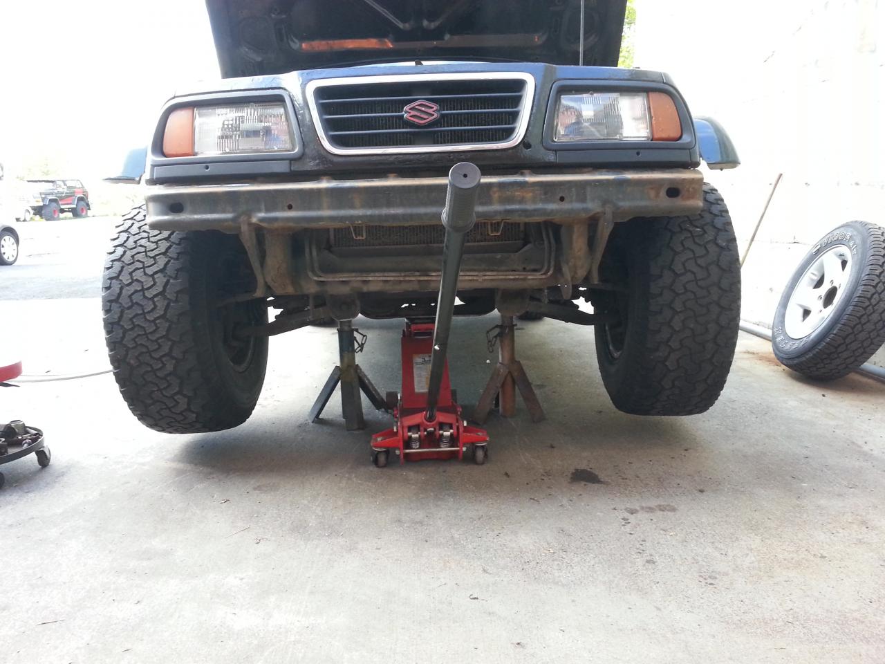

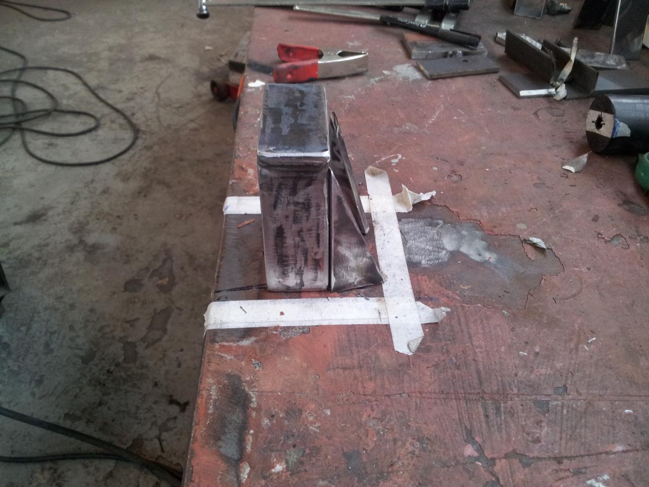

Ég er kannski að leggja alltof mikið í svona lítinn og ódýrann bíl en vill hafa þetta eftir mínu höfði
Jæja fullt af myndum............

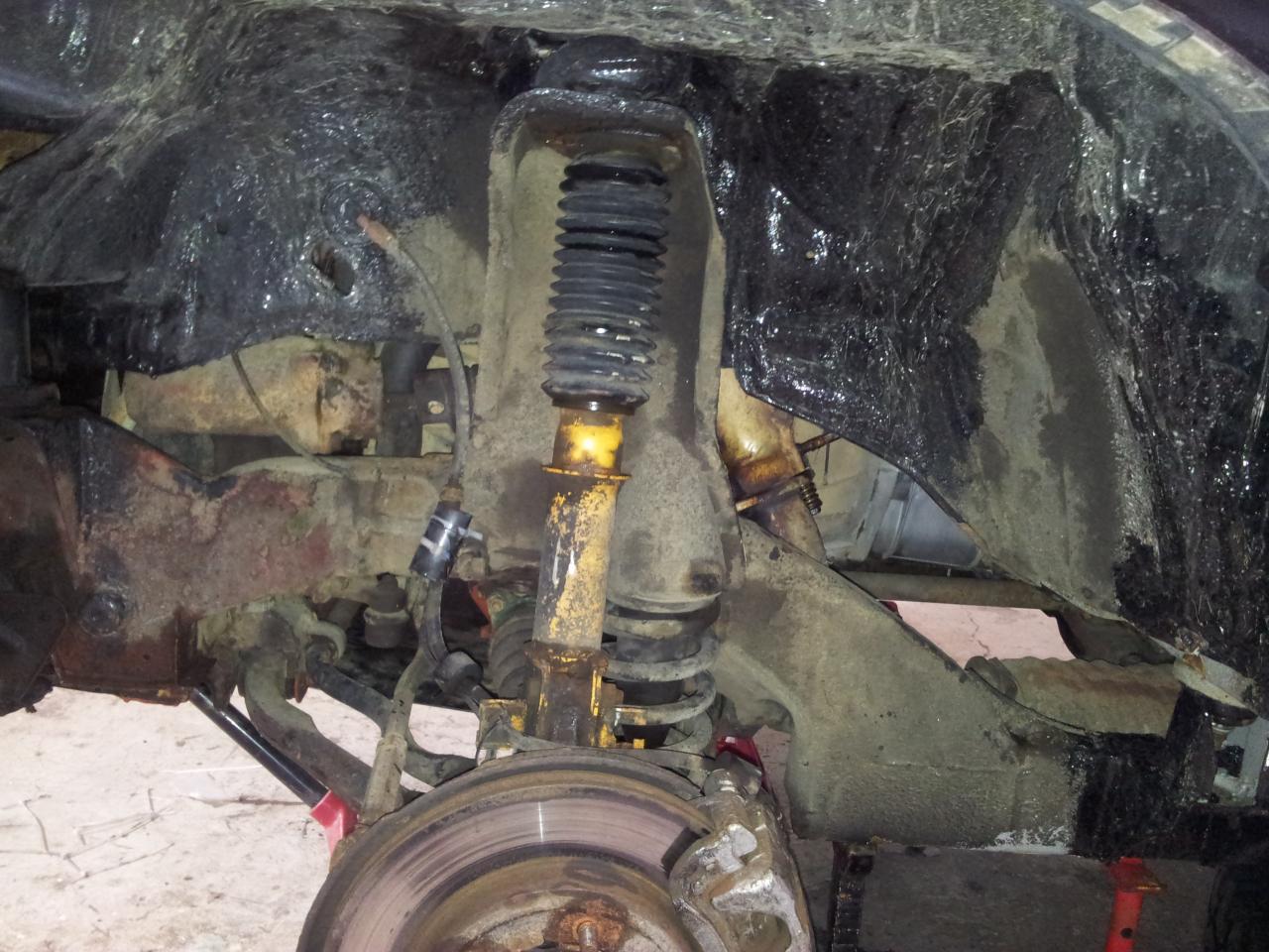

2 Samsláttur mældur.jpg (130.55 KiB) Viewed 5212 times

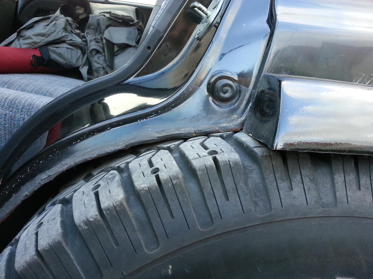

3 Samsláttur.jpg (109.2 KiB) Viewed 5212 times

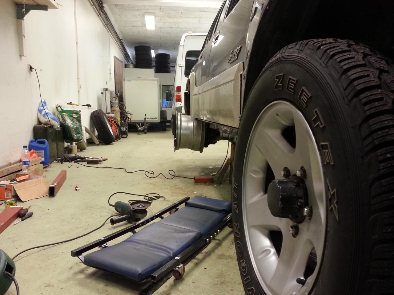

4 Hugað að klippi.jpg (149.17 KiB) Viewed 5212 times
5 síls skorinn.jpg (125.31 KiB) Viewed 5212 times

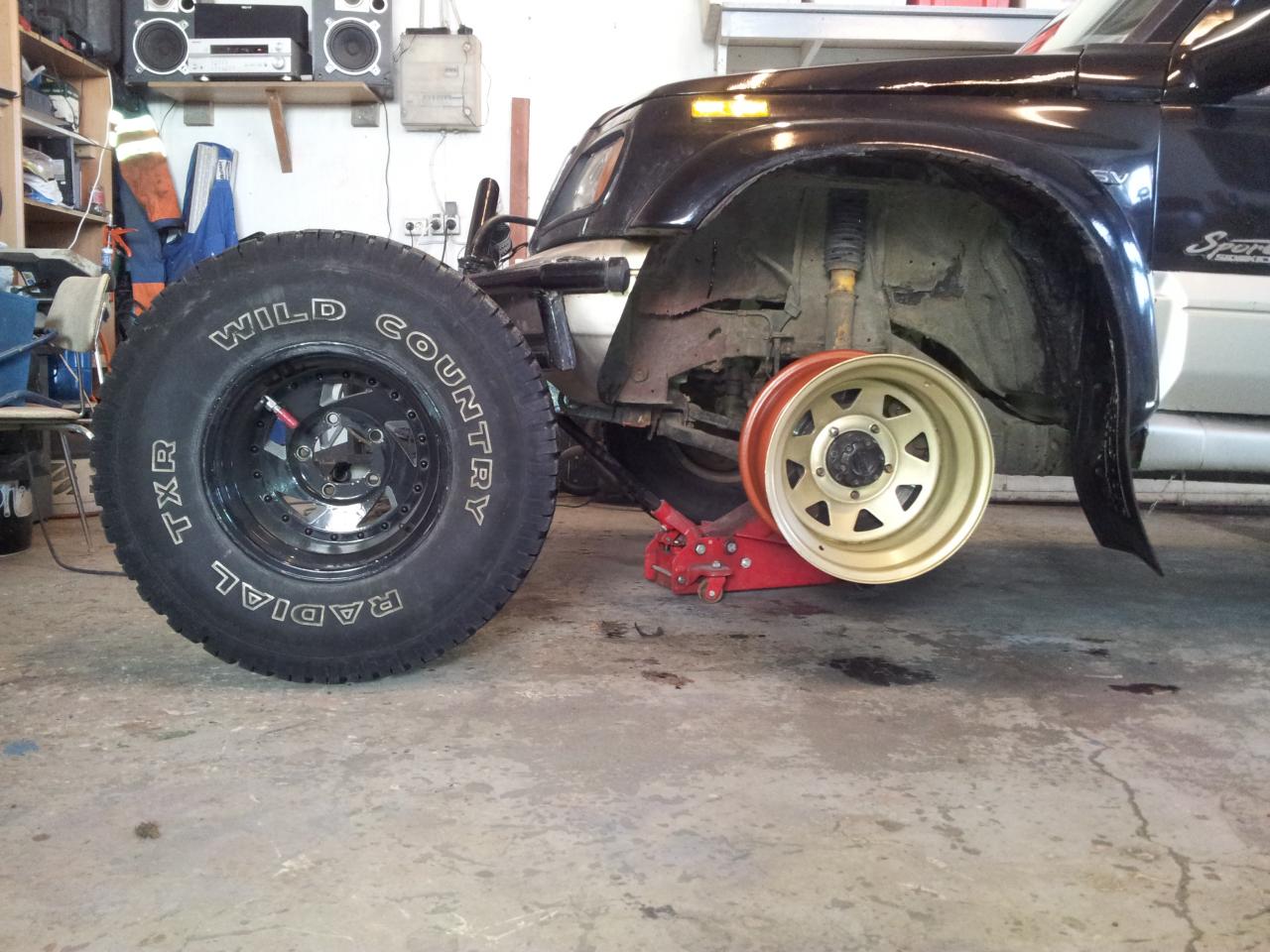

9 33 toomu mátun.jpg (148.87 KiB) Viewed 5212 times
10 33 tommur of stórt.jpg (149.49 KiB) Viewed 5212 times
11 Hugmynd af kannti.jpg (153.53 KiB) Viewed 5212 times

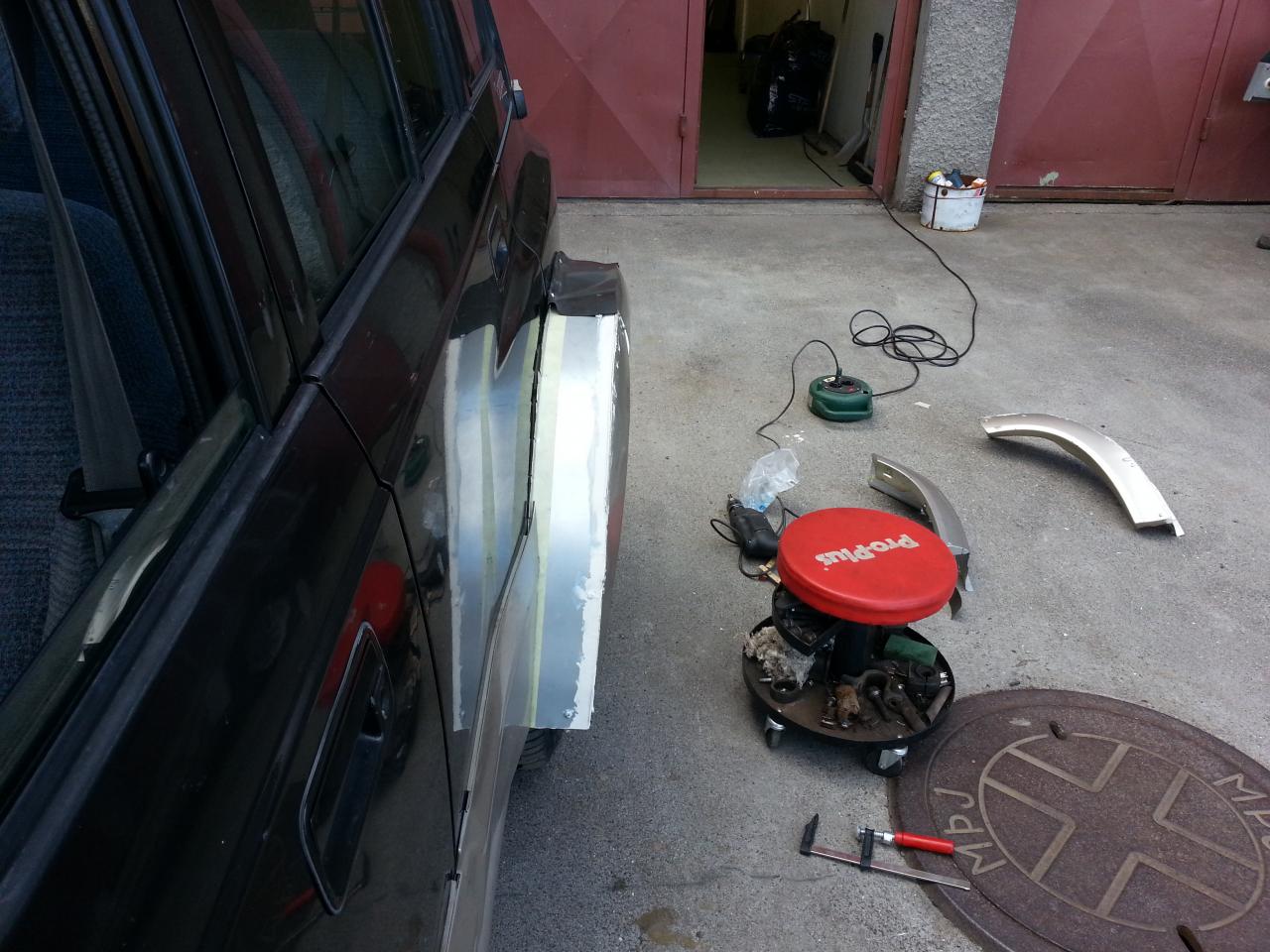

12 Klippt.jpg (206 KiB) Viewed 5212 times
20 Hér þarf að klippa.jpg (146.14 KiB) Viewed 5212 times
14 Byrjað að klippa.jpg (206 KiB) Viewed 5212 times

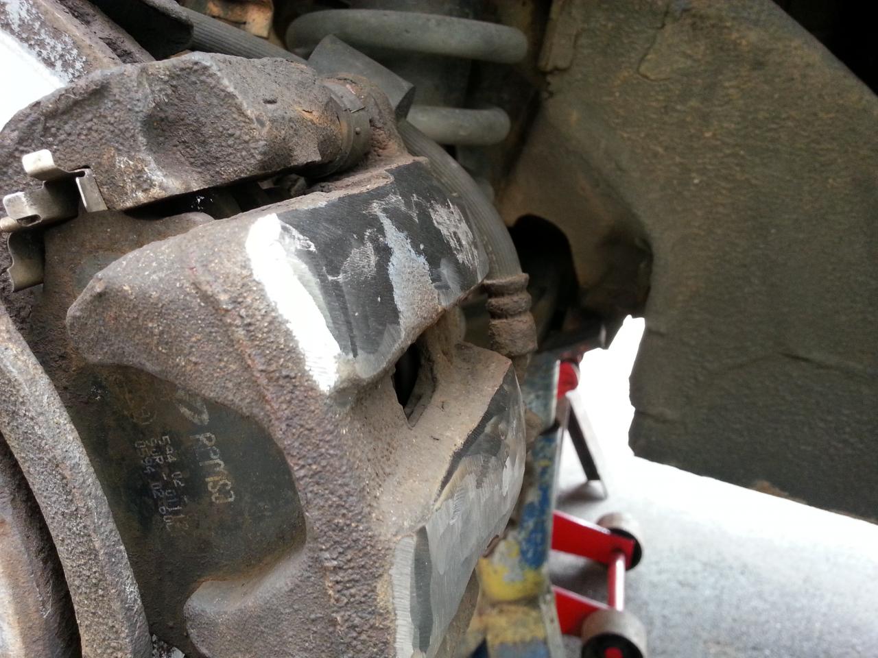

17 Slípað af bremsudælu.jpg (161.94 KiB) Viewed 5212 times

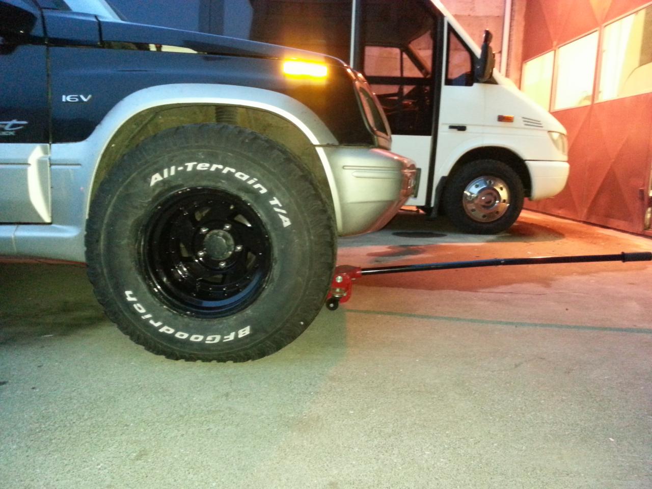

18 Álfelgurnar 15-10.jpg (97.04 KiB) Viewed 5212 times

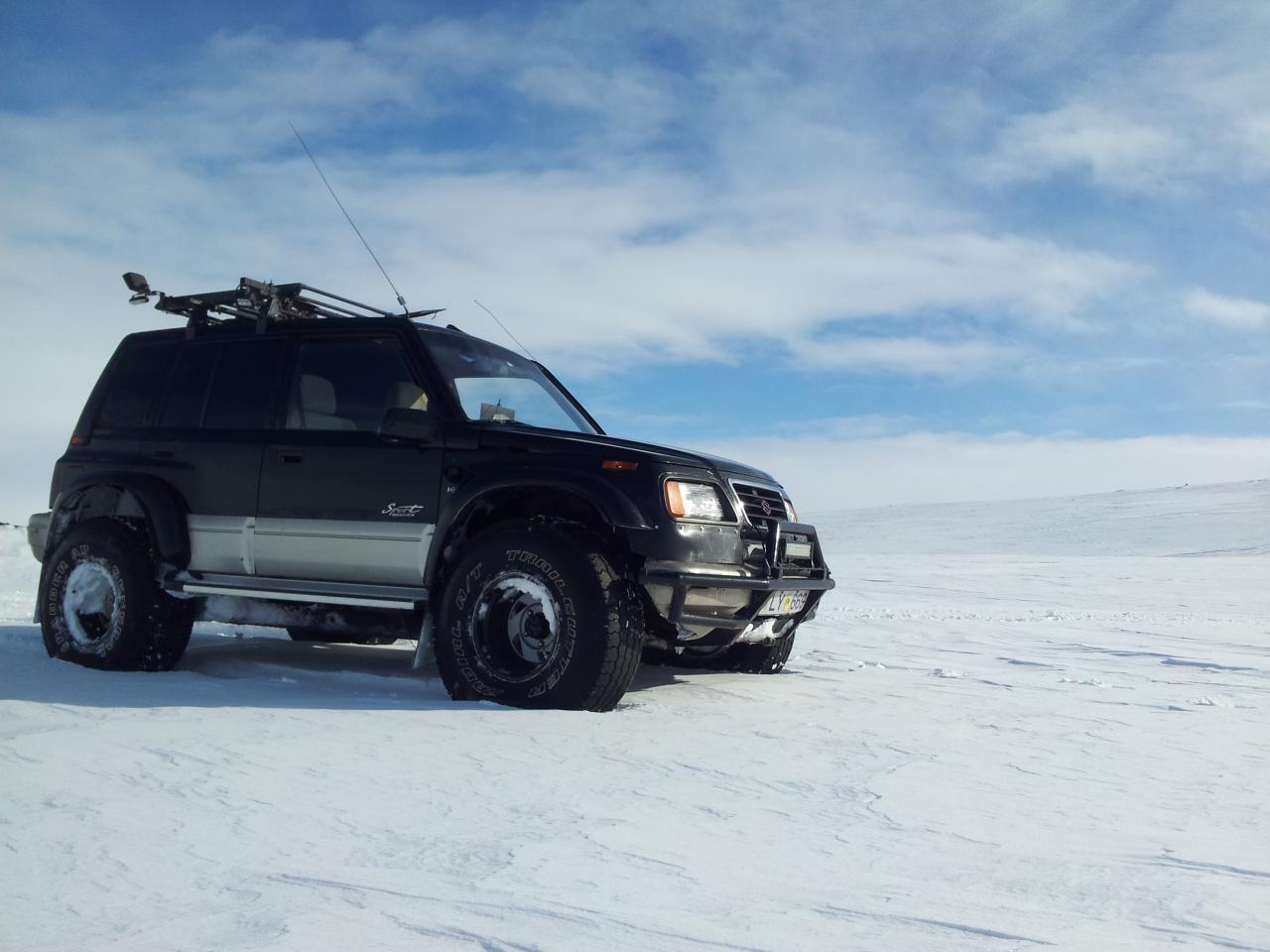

24 Prufutúr Djúpavatn.jpg (252.6 KiB) Viewed 5212 times

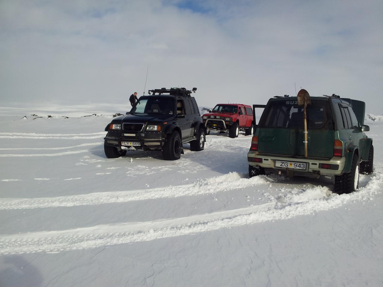

26 fyrsta alvöru prufan, Skálpanes.jpg (136.74 KiB) Viewed 5212 times

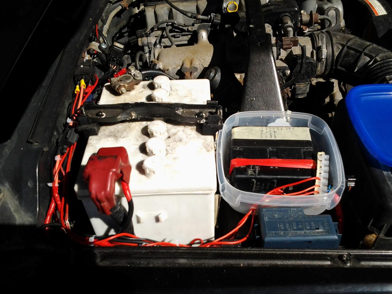

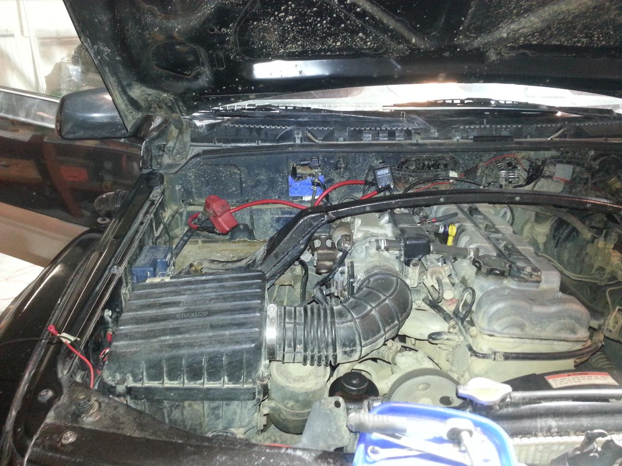

28 Aukarafkerfið var fyrst í húddinu..jpg (145.54 KiB) Viewed 5212 times

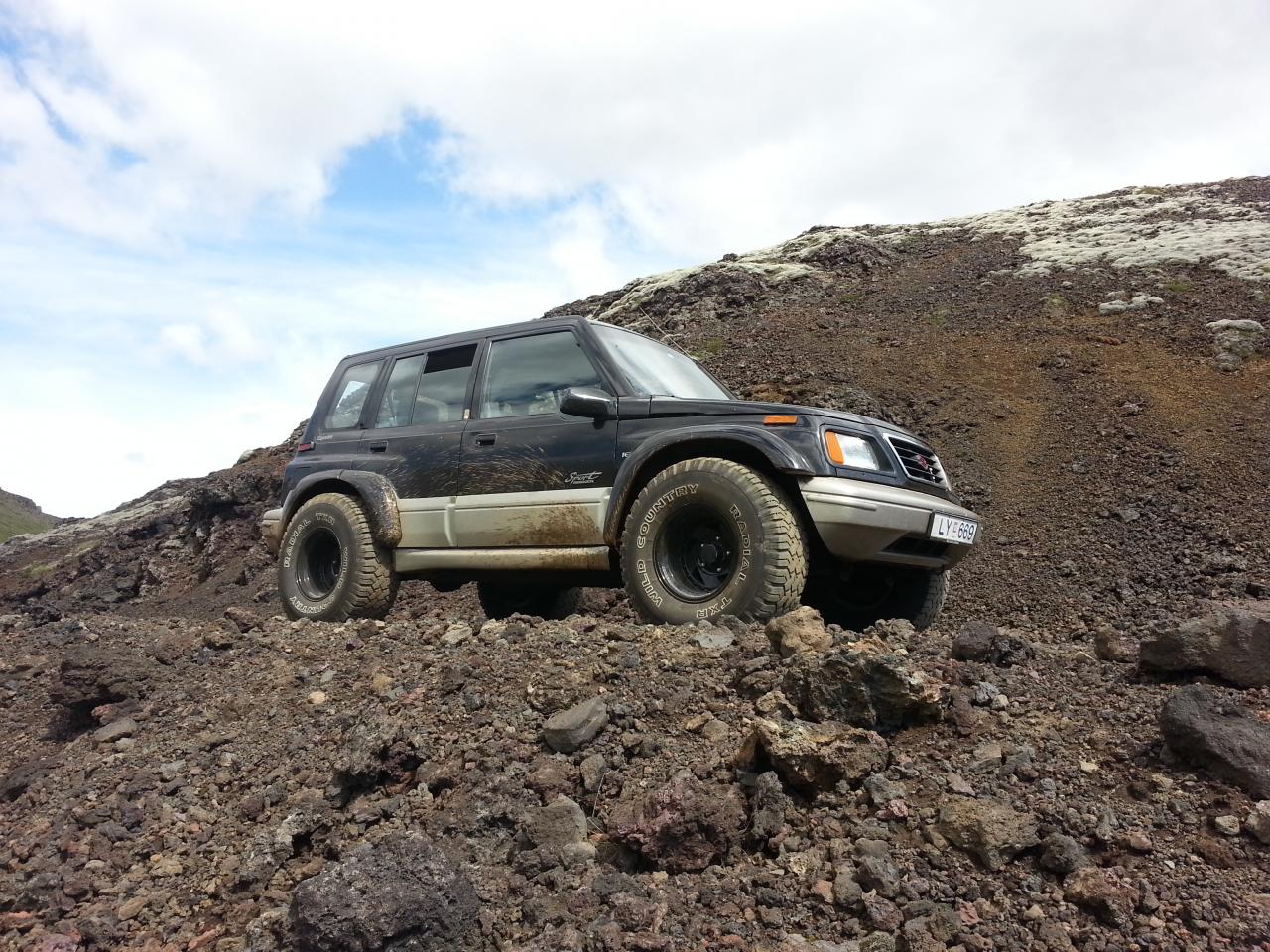

29 Vantar snorkel, Hrafntinnusker..jpg (176.96 KiB) Viewed 5212 times
33 Bara klippt fyrir 33 tommum.jpg (210.17 KiB) Viewed 5212 times

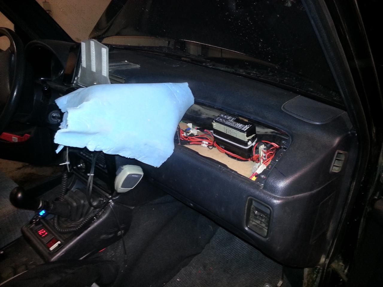

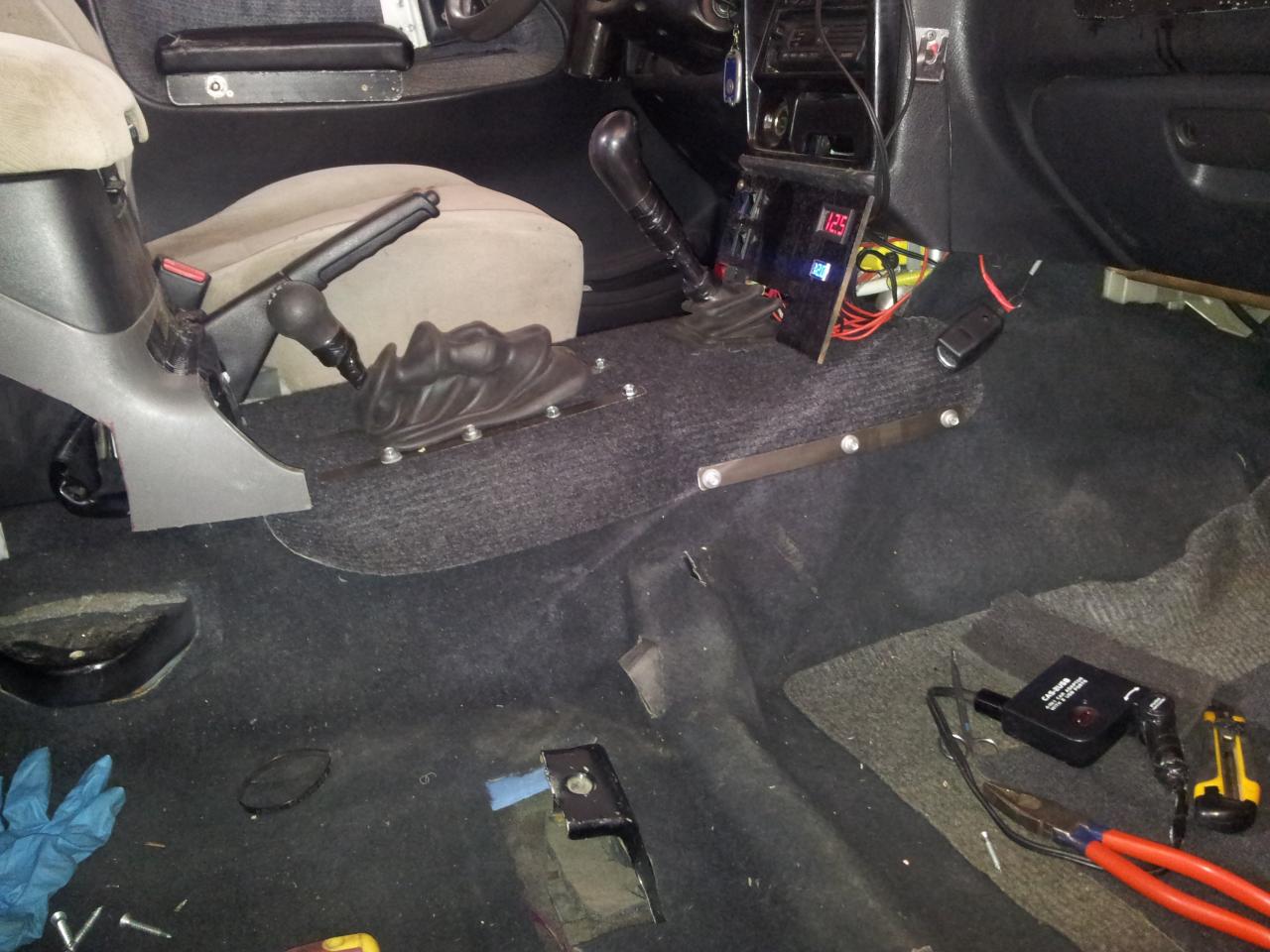

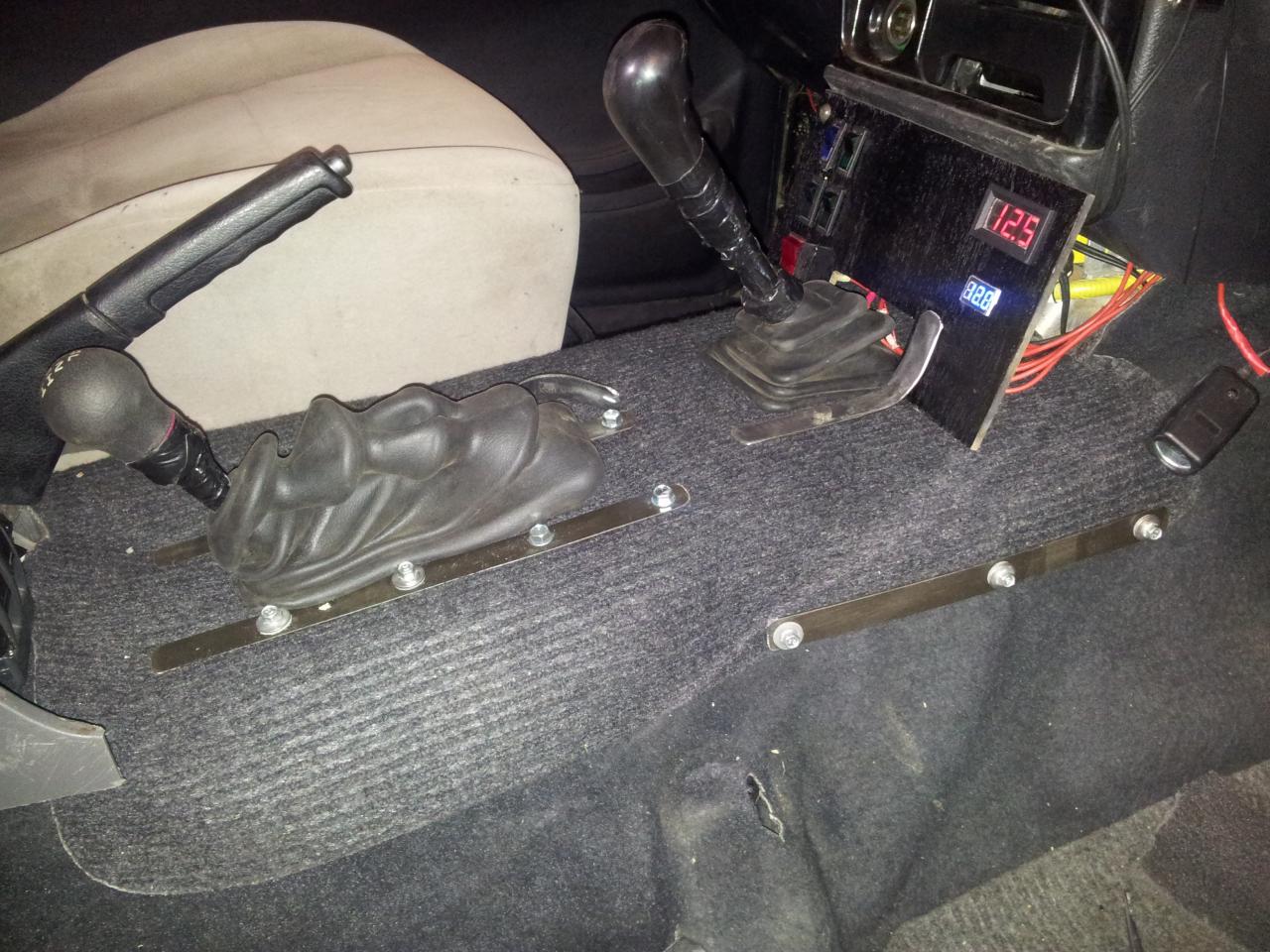

35 Aukaraf fært inn í bíl.jpg (201.2 KiB) Viewed 5212 times
36 Aukarafkerfi inní bíl.jpg (110.72 KiB) Viewed 5212 times
34 Aukarafkerfi inní bíl..jpg (148.54 KiB) Viewed 5212 times

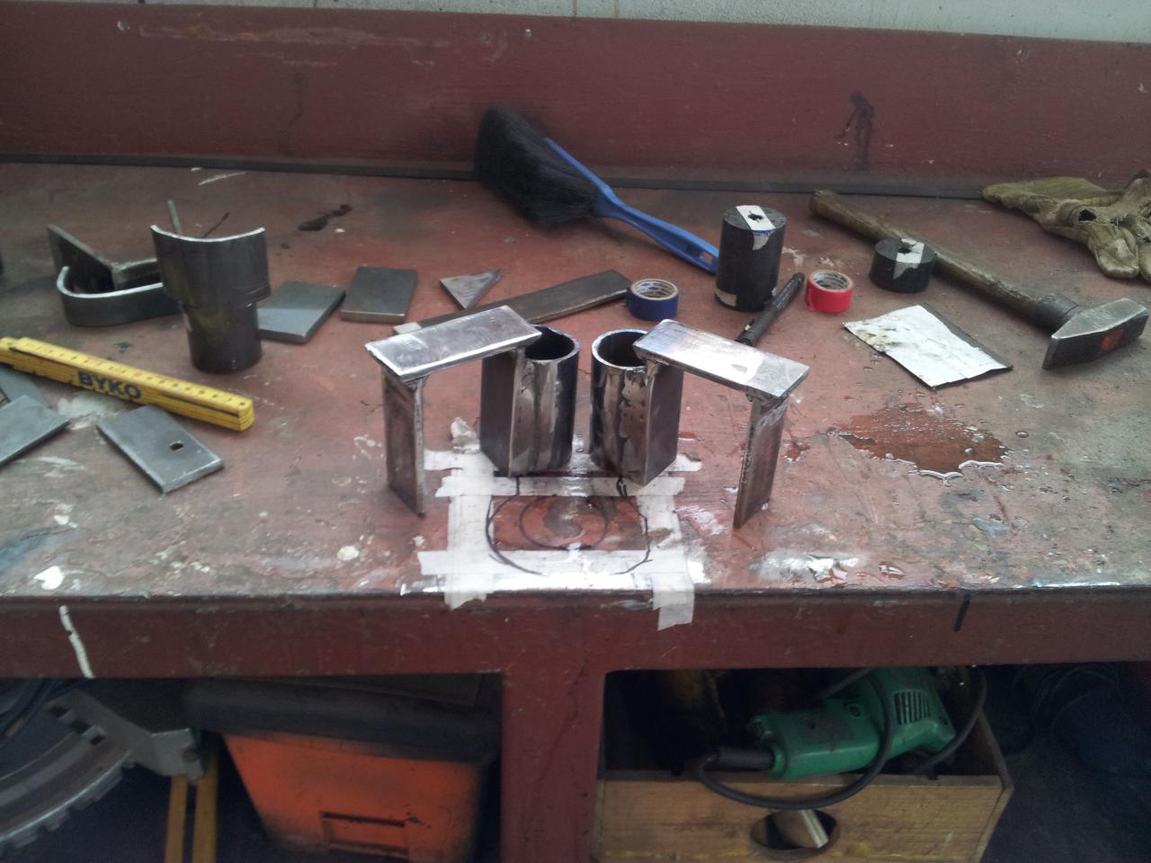

40 Rör milli klafa.jpg (162.21 KiB) Viewed 5206 times
41 Skidplatan.jpg (107.89 KiB) Viewed 5206 times

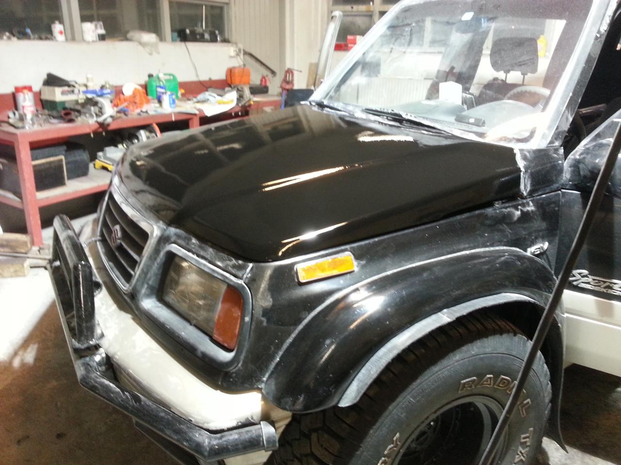

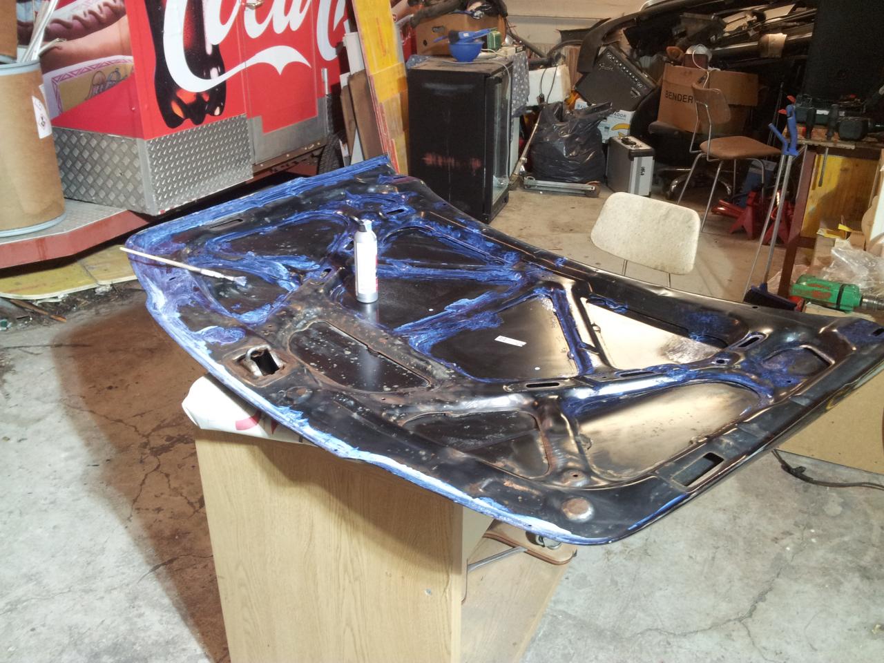

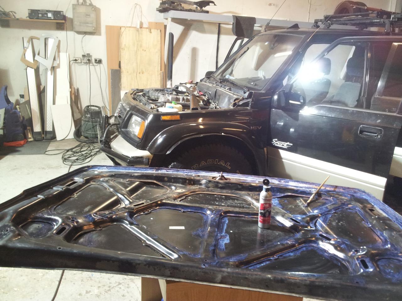

44 Bensín á topp.jpg (124 KiB) Viewed 5206 times

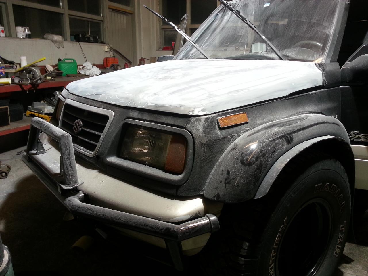

44 Húdd slípað.jpg (140.96 KiB) Viewed 5206 times
46 Húdd líka málað að innan.jpg (172.38 KiB) Viewed 5206 times
46 Húddið ryðhreinsað.jpg (187.43 KiB) Viewed 5206 times

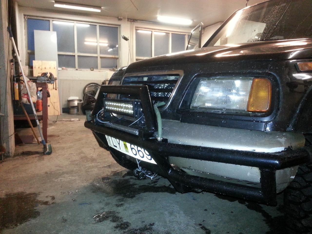

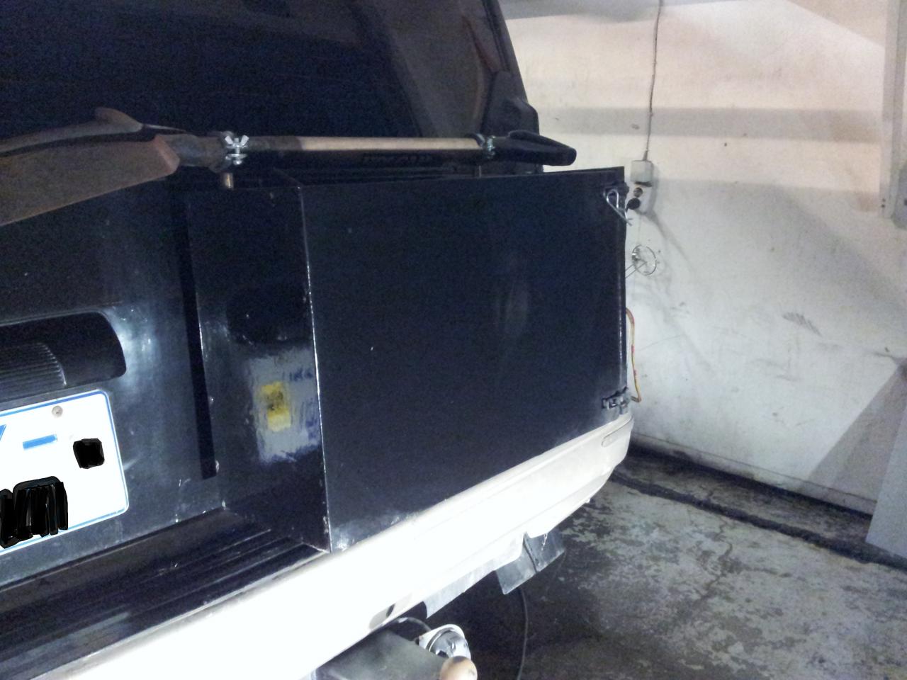

47 Svo kom spottakassi.jpg (117.02 KiB) Viewed 5206 times
48 Svo var smíðaður spottakassi.jpg (105.08 KiB) Viewed 5206 times
49 Til öryggis, prufað.jpg (151.29 KiB) Viewed 5206 times

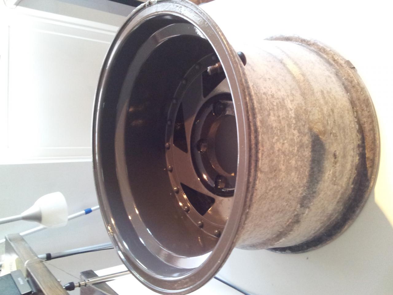

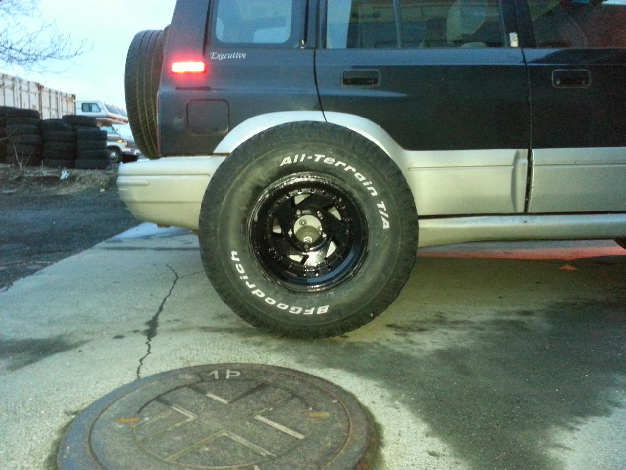

50 Aðrar felgur fyrir 33 tommuna.jpg (161.71 KiB) Viewed 5206 times
50 Fann smá rið.jpg (186.77 KiB) Viewed 5206 times

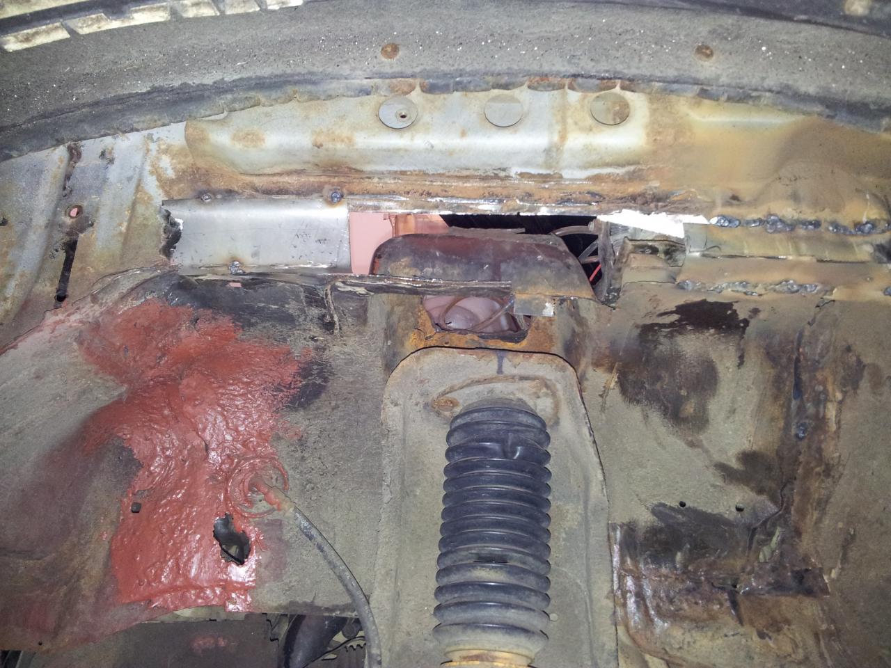

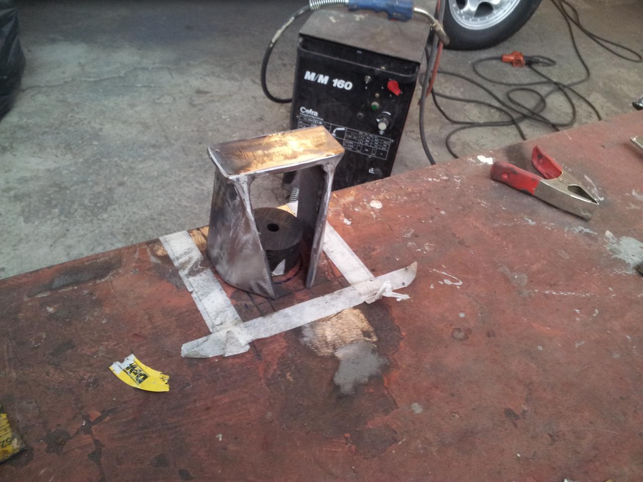

53 Boddyhækkun smíðuð.jpg (143.74 KiB) Viewed 5206 times
53 Stuðningur undir hús.jpg (111.23 KiB) Viewed 5206 times
54 Boddýhækkun föndruð.jpg (138.26 KiB) Viewed 5206 times
55 Boddýhækkun smíðuð eftir plássinu.jpg (120.92 KiB) Viewed 5206 times
56 Boddýhækkanir.jpg (154.98 KiB) Viewed 5206 times

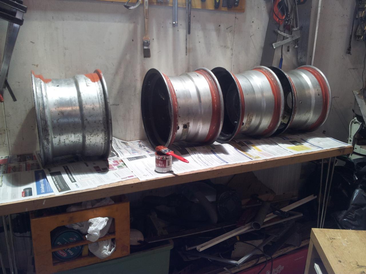

63 Felgurnar menjaðar..jpg (152.19 KiB) Viewed 5205 times
64 Felgurnar menjaðar.jpg (126.53 KiB) Viewed 5205 times

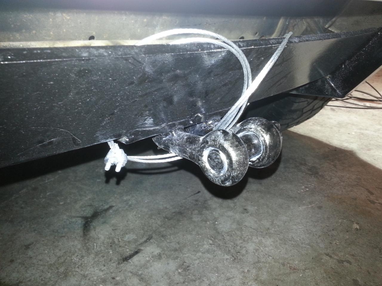

65 Koma 35 tommuni á felgurnar með AC dælunni.jpg (134.92 KiB) Viewed 5205 times

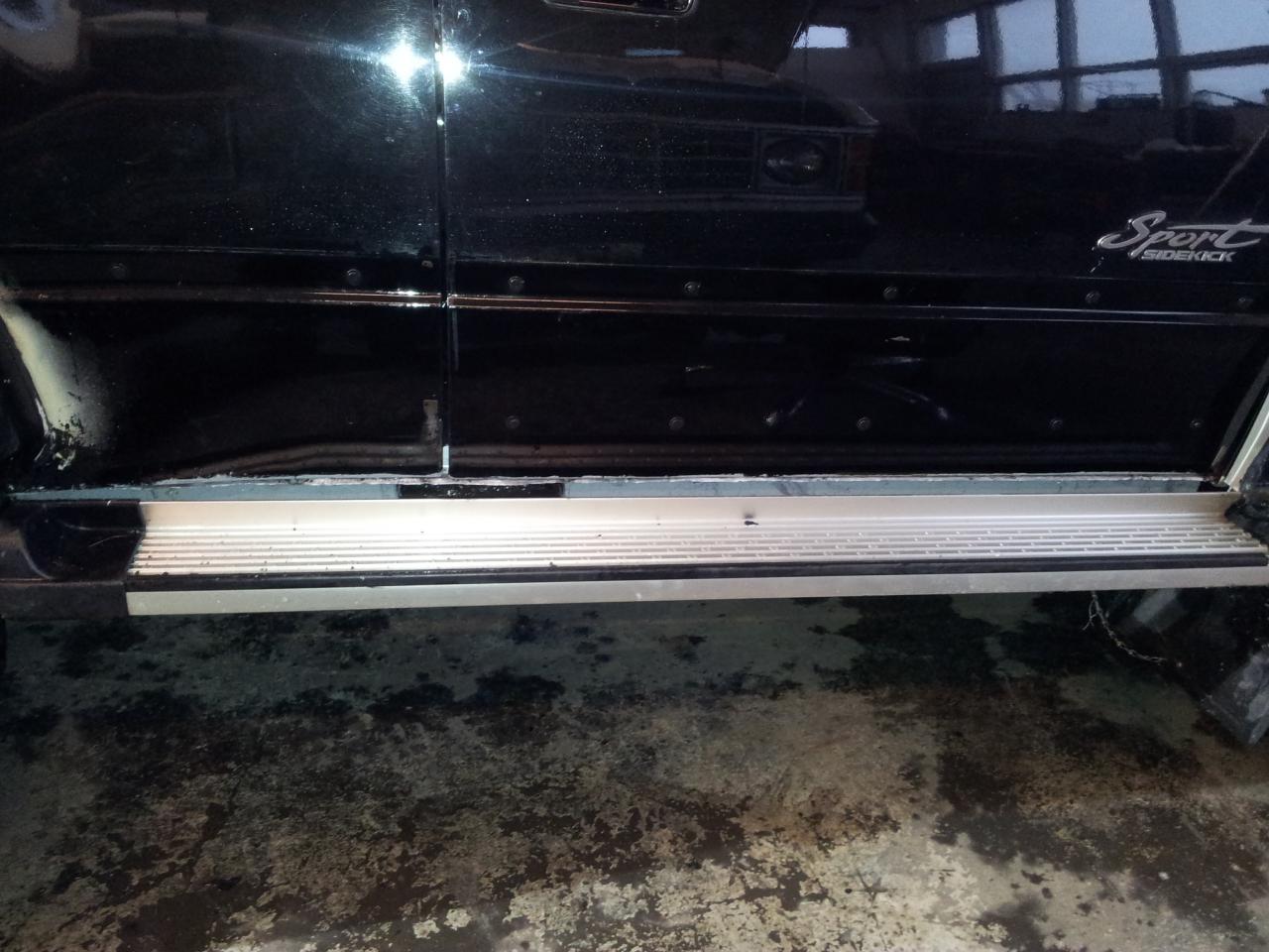

66 Stigbrettafesting.jpg (167.17 KiB) Viewed 5205 times
68 Ganga frá stigbretti, 5 cm bil að boddýi.jpg (136.29 KiB) Viewed 5205 times

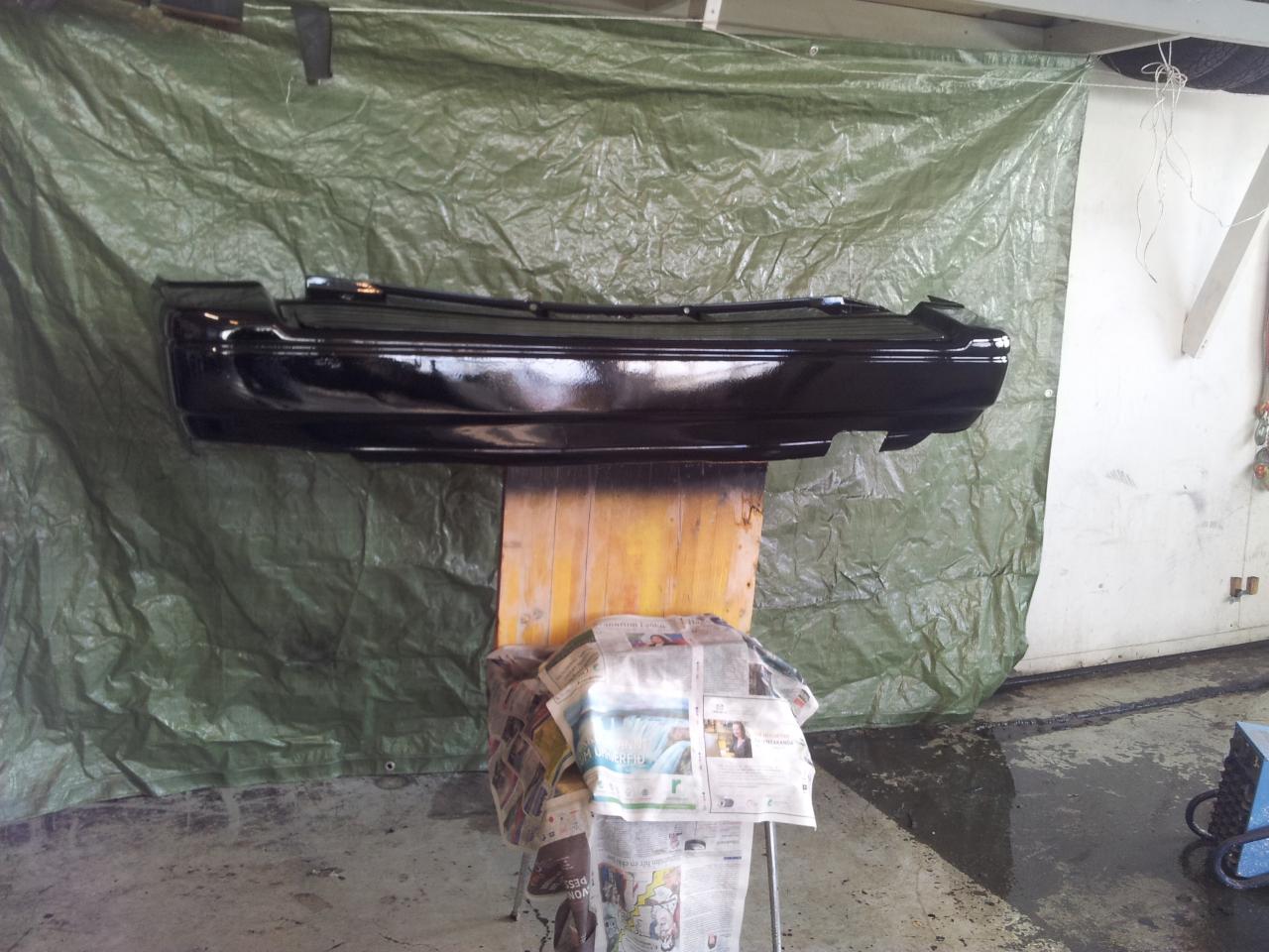

72 Byggt undir stuðara og hann sprautaður í leiðinni.jpg (188.5 KiB) Viewed 5205 times
73 Stuðari sprautaður.jpg (152.96 KiB) Viewed 5205 times

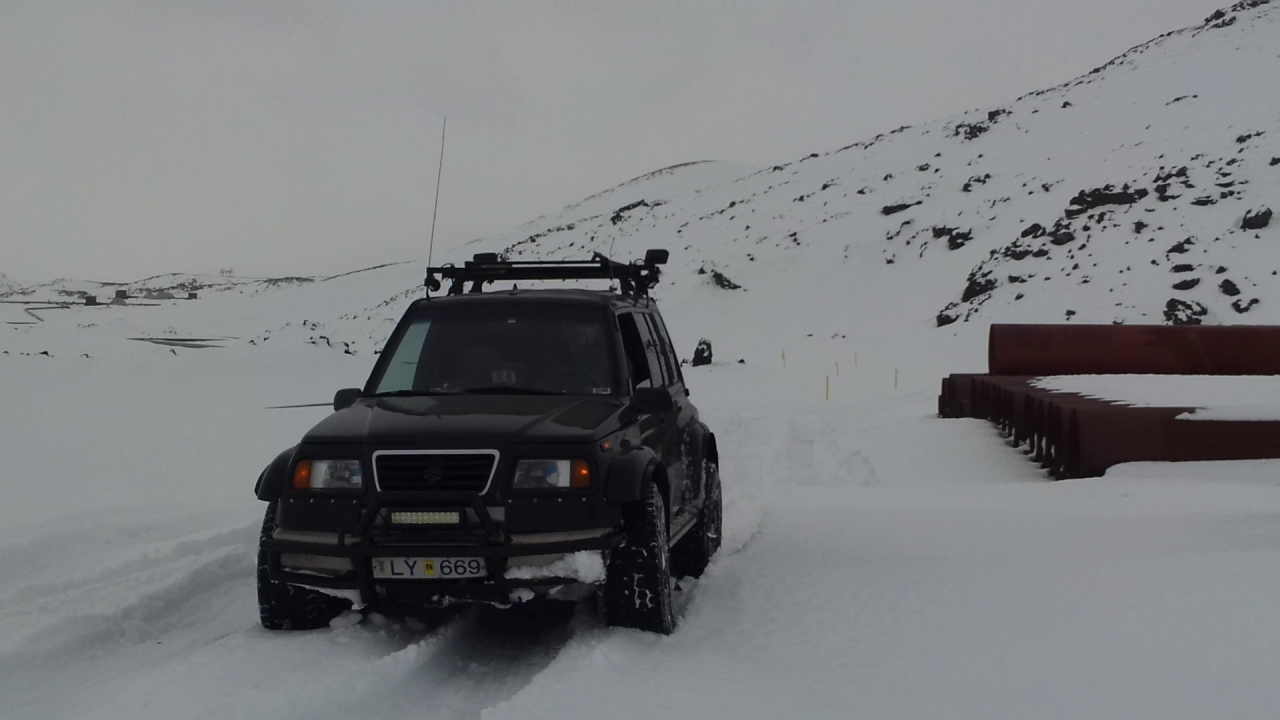

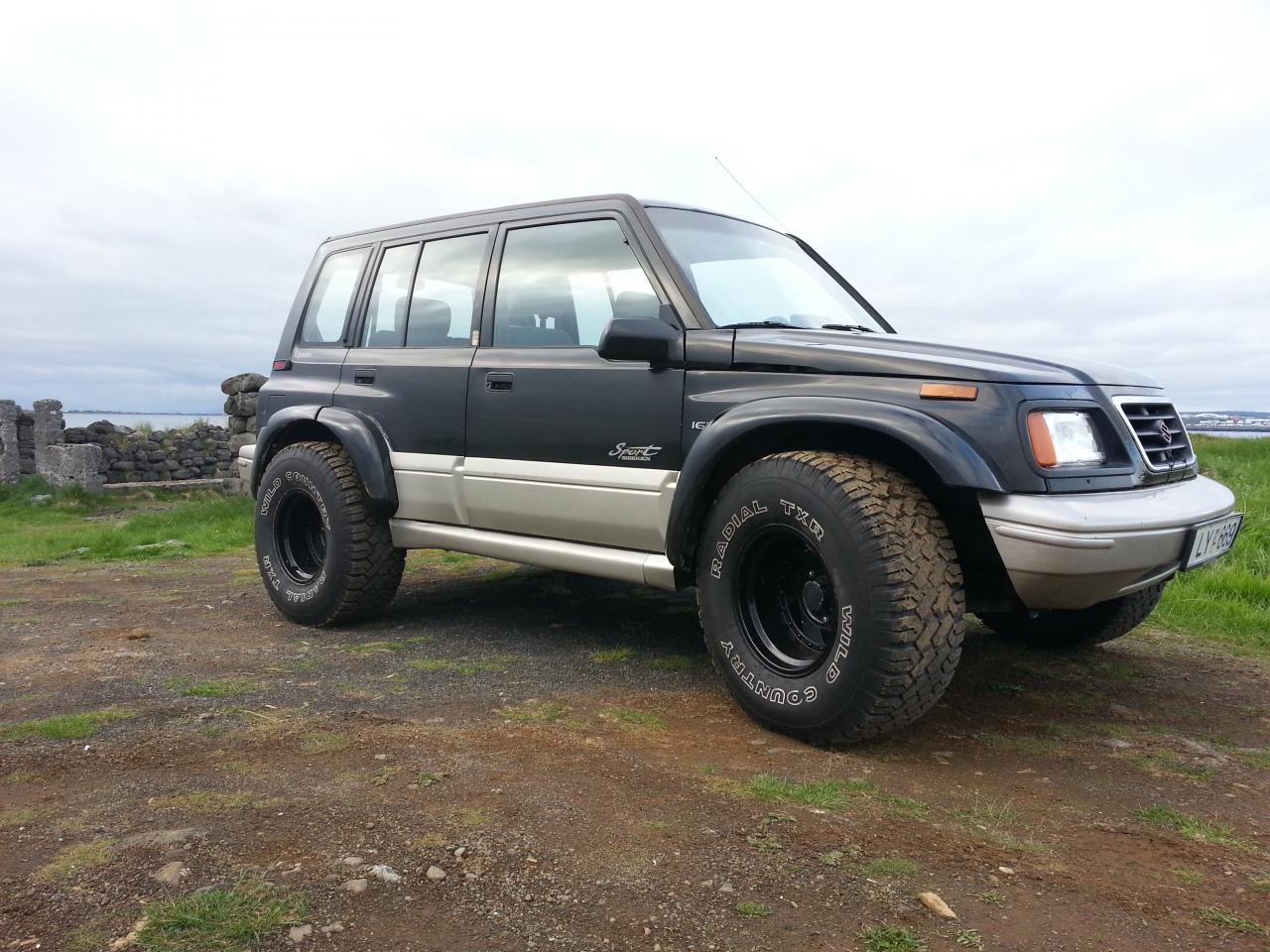

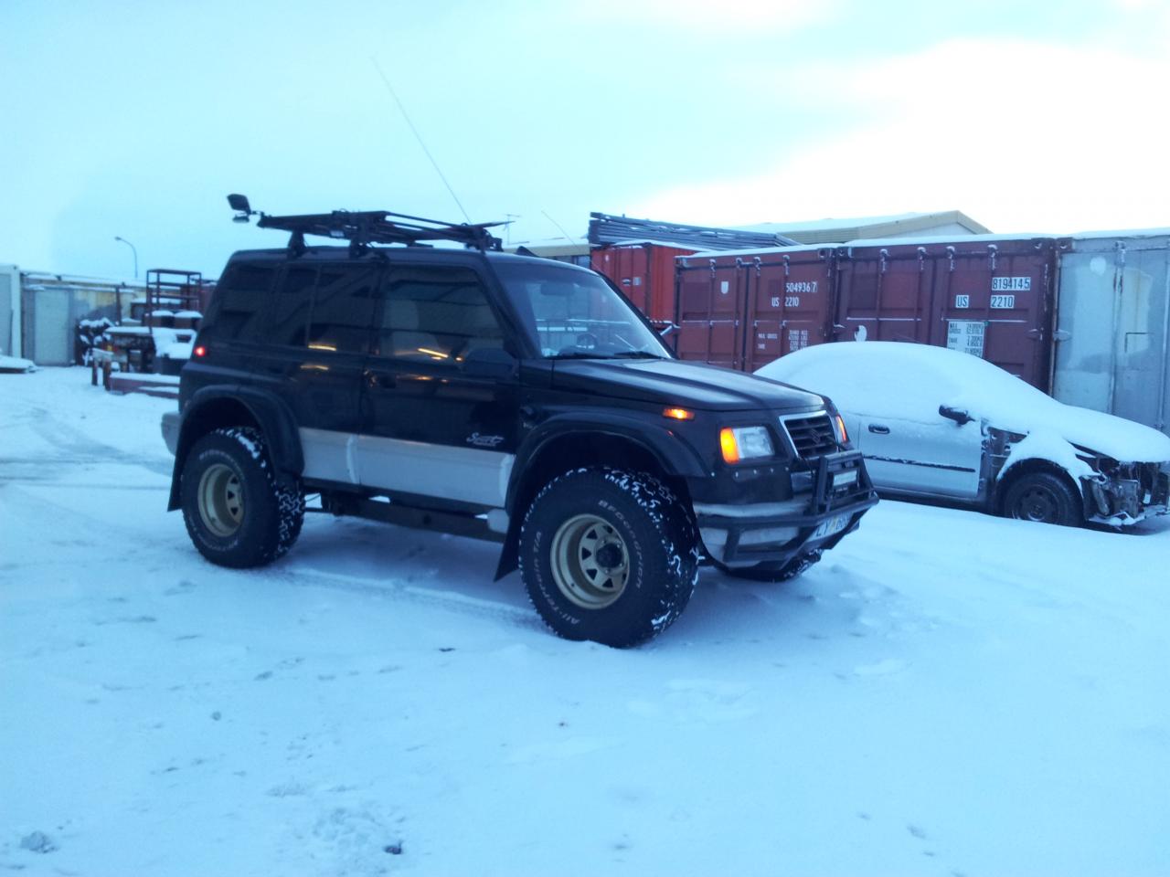

76 Fyrsta prufa á 35 tommuni.jpg (70.81 KiB) Viewed 5205 times
77 Ágætt Flot, 40 sinnum 60 cm á 3 pundum.jpg (99.43 KiB) Viewed 5205 times
78 Kaldidalur.jpg (77.08 KiB) Viewed 5205 times
79 Skjaldbreið.jpg (96.53 KiB) Viewed 5205 times
80 Skjaldbreið á góðum degi.jpg (94.54 KiB) Viewed 5205 times
Vona að einhver hafi gaman af þessu og kannski gagn.
Kv Elmar

Vá margra klukkutíma dund! er að meta svona í botn!!
fyrir forvitinn, hvað er svona bill að eyða á 35" ?
Átti einn svona 1800 beinskiptan sem ég byrjaði á að skera úr fyrir 33" óupphækkaður
eða breyttur á öðrum sviðum en átti til hækkunarklossa fyrir fjöðrun um 5cm sem var
planað að nota en svo fékk ég óvænt og gott tilboð af manni sem átti leið hjá og asnaðist
tilþess að selja og fór út MMC deildina sem er töluvert auðveldara að breyta eftirá litið
þannig ég græt ekki sukkuna hvern dag :D

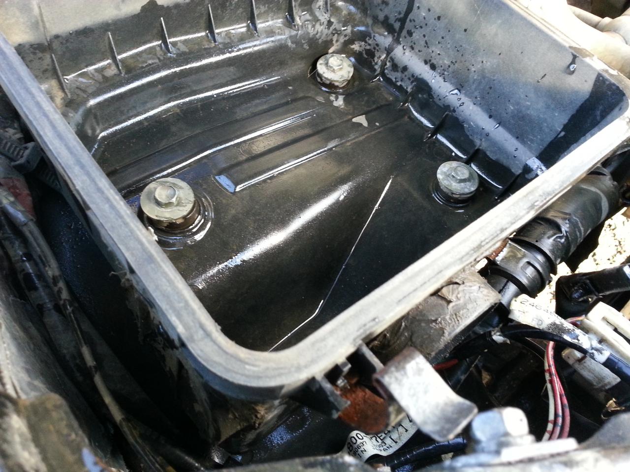

Postfrá emmibe » 08.apr 2014, 23:30

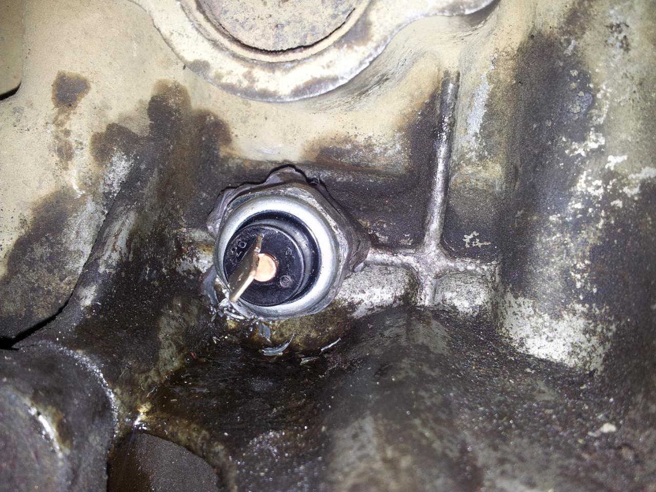

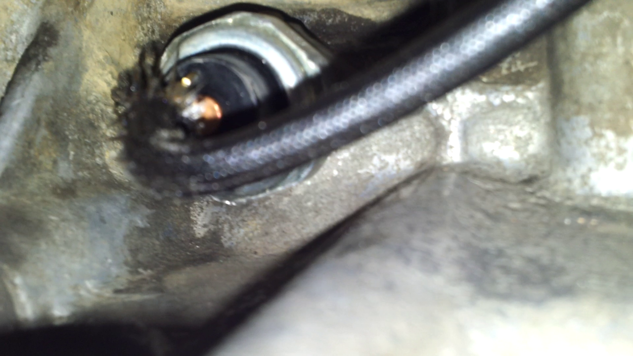

Það lak í gegnum gamla olíuþrýstingssendin og ég hreinsaði flestar gengjurnar úr blokkinni við ísetningu á nýjum. Límdi nýja svo í með stálkítti, grátt tveggja þátta efni sem er hnoðað saman og verður grjót hart, notað til að loka götum í bensíntönkum og fl. Sá ekki betri lausn, en þetta heldur.
Olíuþrýstingssendir
Örugglega betra að hafa lokað þarna á milli, fékk 2mm gúmmídúk í Barka.
Kv Elmar
