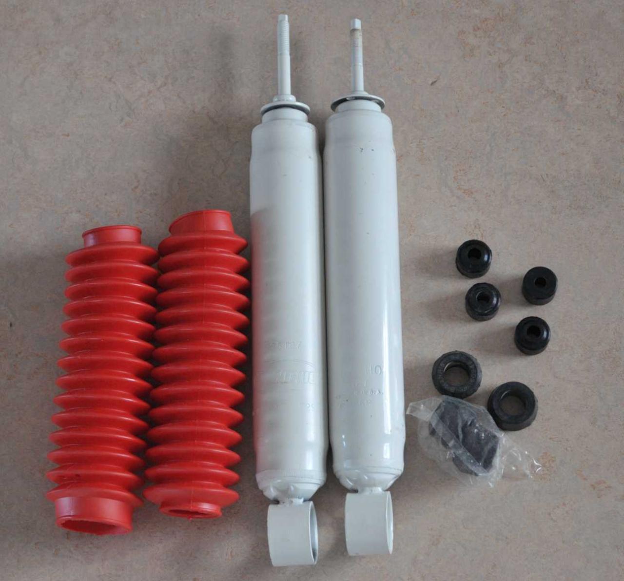

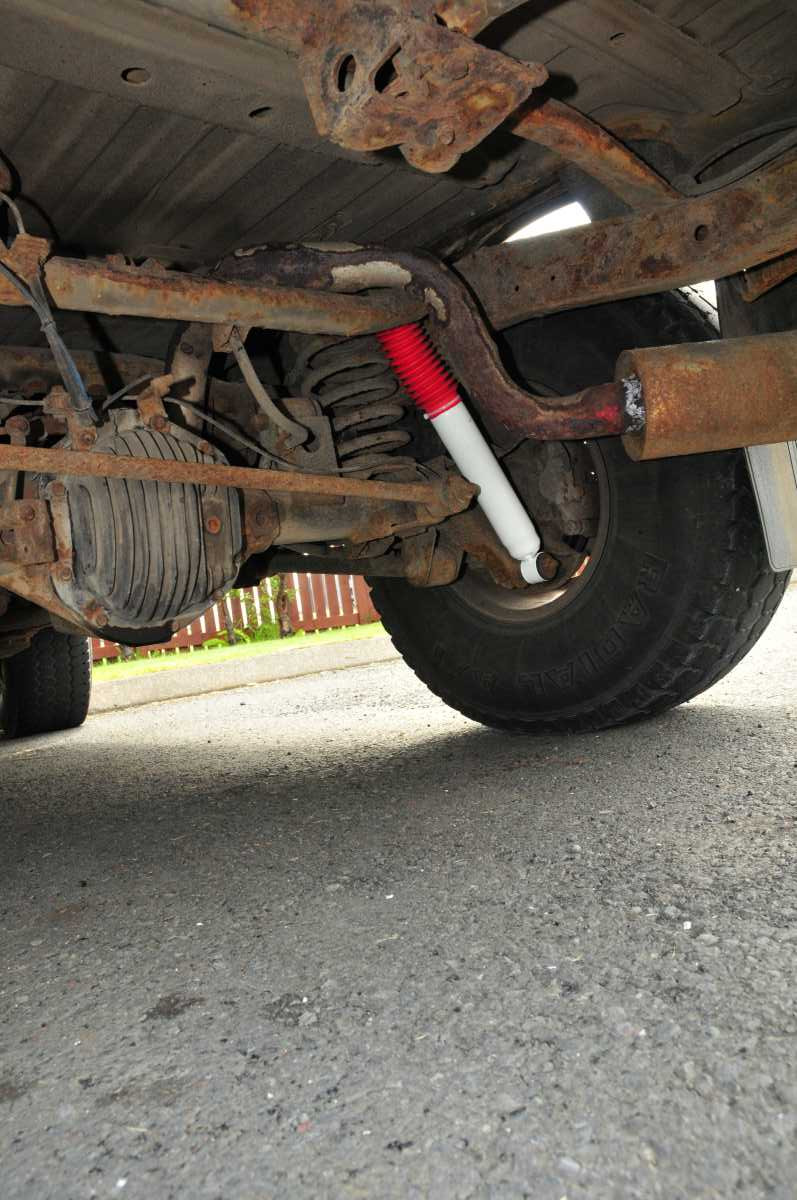

Svo prófaði ég til öryggis að tjakka hann upp að aftan og athuga hvort loftlæsingin virkaði, og svei mér ef hún er ekki í lagi!
Svo kom ég við í Bílabúð Benna og gramsaði aðeins í hillu þar sem eru einhverjir afgangsdemparar.
Ég fann tvo af gerðinni RS5187. Eini munurinn á þeim og RS5115 sem passar undir Musso að aftan er sá að hringurinn að neðan er 6mm breiðari. Nokkuð sem er örugglega hægt að möndla. (ekki slæmt að fá tvo dempara og gúmmí á þá fyrir 11 þús.)
Demparar

Skrúfaði demparana undir. Hann er allur annar í akstri á malarvegi...
