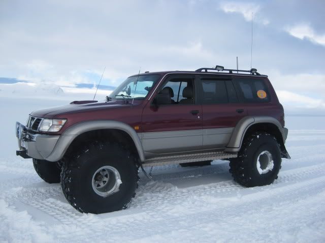

Patrol 2001 módel 44" breyttur. 44" SuperSwamper. Hann er á loftpúðum allan hringinn stillanlegir innan úr bíl og svo eru hleðslujafnarar líka á stífum. Læstur framan og aftan og aukatankur svo fullt af tökkum dvd spilari ,boost mælir,skjár, vinnuljós á hliðum og þakbogar.
Búinn að fá á hann briddelbit grind að framan og fer hún á um leið og ég er búinn að breyta prófílbitanum að framan. Svo var ég að mála kassa sem ég fékk aftan á hann og fer hann á við fyrsta tækifæri.

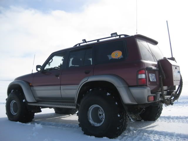

Jæja var loks að koma kassanum aftan á bílinn.
Bara nokkuð sáttur við kassann......

Postfrá Hagalín » 02.jan 2012, 18:12

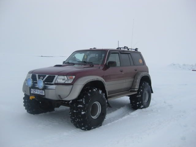

Jæja þá er maður aðeins búinn að eyða aur í Pattann síðan maður stofnaði þráðinn......
Mér fannst þeir kanntar sem voru á honum frekar mjóir og fékk kannta frá Formverk sem voru um 5sm breyðari og heilir, ekki með sér pörtum sem fara á stuðara. (Finnst þeir líka flottari) :)
Verslaði nýja koni dempara hringinn og lét breyta demparafestingunum að aftan aftur í orginal pinna. Það var búið að setja upp dæmið þannig að dempararnir voru með pinna uppi og niðri. Þeir demparar sem undir voru að aftan kostuðu 37þ kr stk sem mér fannst of mikið. Ég varð mér út um orginal festingarnar á hásingunni og lét setja þær aftur á og skar hitt dótið í burtu. Sem betur fer voru orginal festingarnar ennþá á bitanum milli grindar þannig að það var bara að skera hitt dótið að ofan líka í burtu..... Þannig að núna er maður kominn með þetta eins og það er orginal nema festingarnar á hásingu eru færðar ofar eins á á flestum breyttu jeppunum....
Svo var farið og verslaði fjórir nýjir hleðslujafnarar fyrir púðanna þannig að hann stendur loks réttur í fyrsta skipti síðan ég fékk hann.
Lét ég smíða á hann alvöru stigbretti úr gönguáli og festingar fyrir þau voru settar á grindina og er enginn smá munur að vera með alvöru stigbretti.
En það sem á eftir að gera er að setja þessa blessuðu kastaragrind sem ég á frá prófílstál framan á og þarf ég að breyta spilbitanum fyrst. Hef ekki komið mér í þetta enn :)
Svo þarf ég að verða mér út um nýja stífuvasa á langstífurnar að framan hjá mér því boltagötin öll eru kjöguð og hafa verið það síðan ég fékk hann. Sú sem átti hann á undan mér fannst hann svo hár að hún ók honum alltaf á samsláttarpúðunum og kjöguðust götin við það. Ætla ég mér að sjóða bara vasana utan á þá sem fyrir eru þannig að ég þurfi ekki að skera það gamla í burtu.

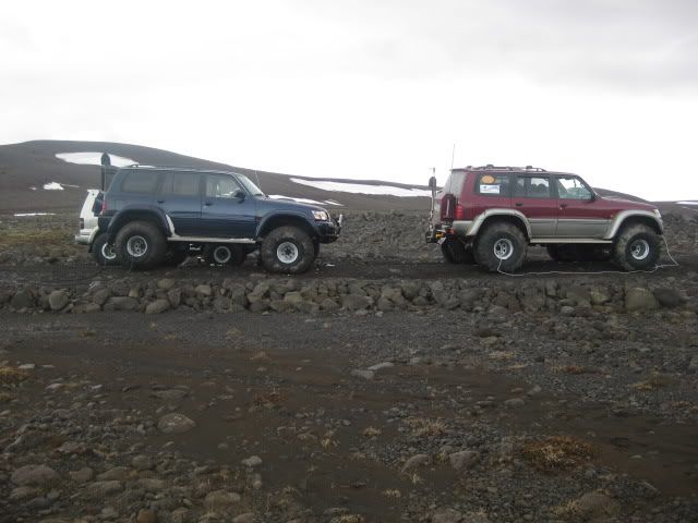

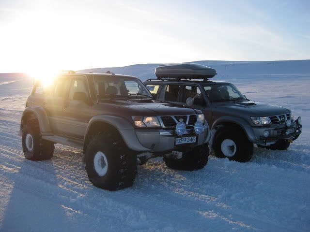

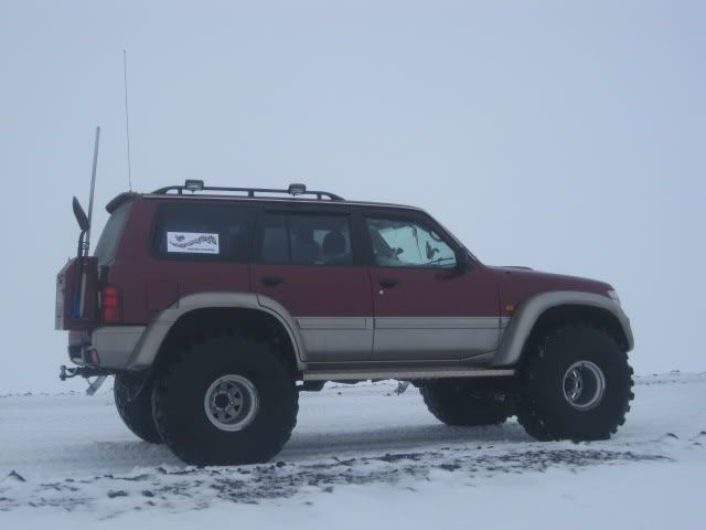

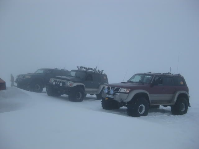

Hér eru myndir úr stórferðinni 2011.
Hér eru myndir úr Langjökulsferð í apríl 2011
