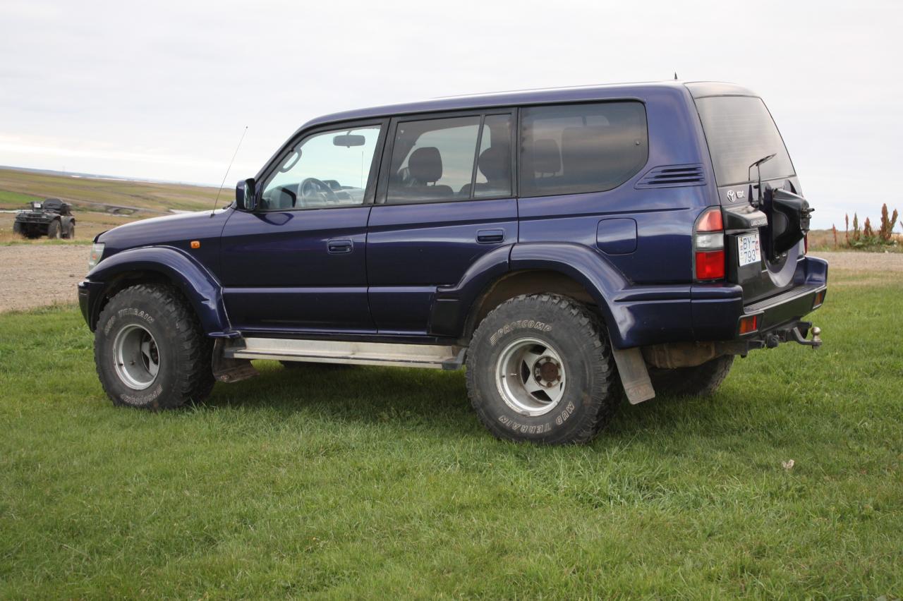

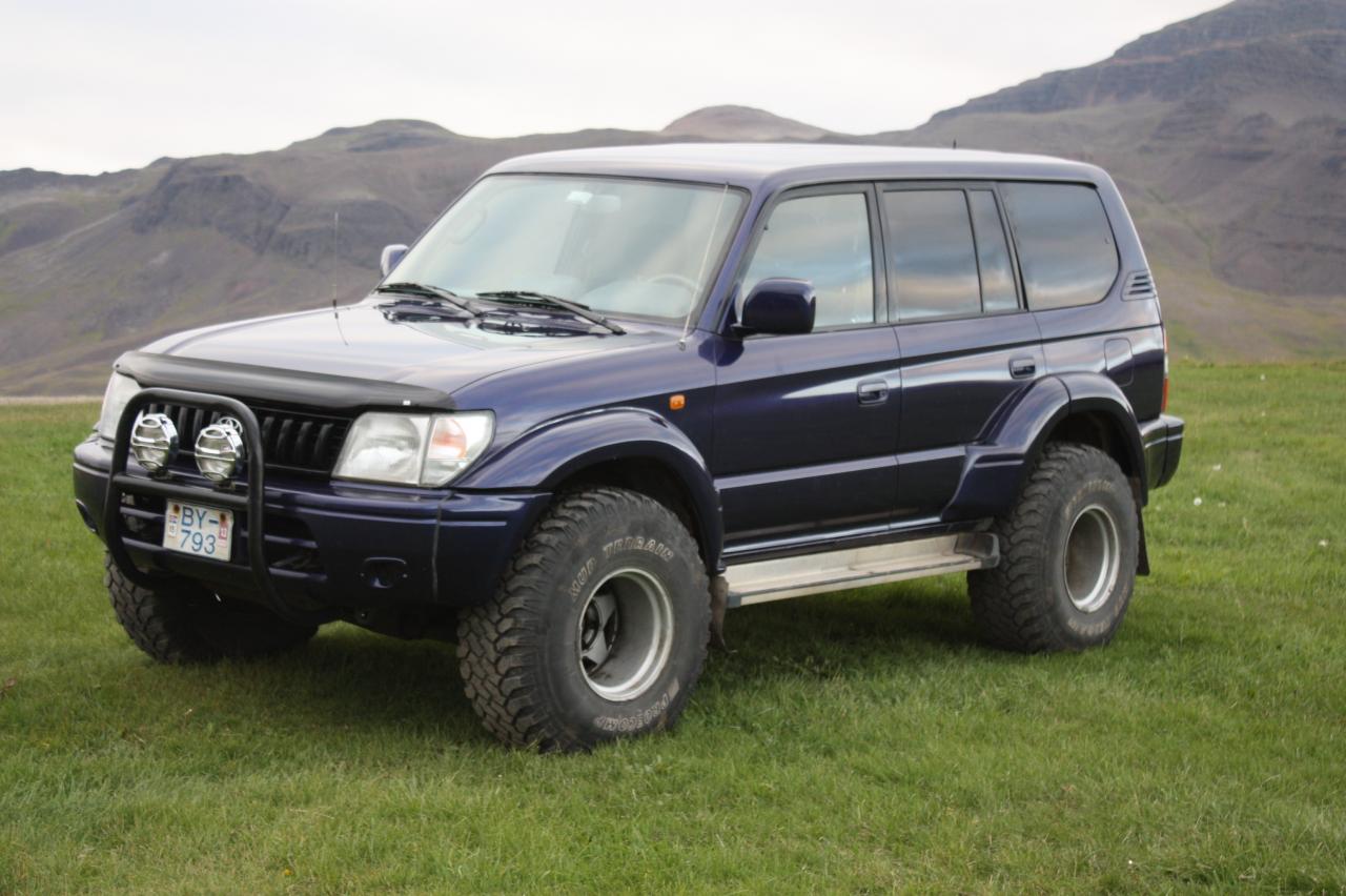

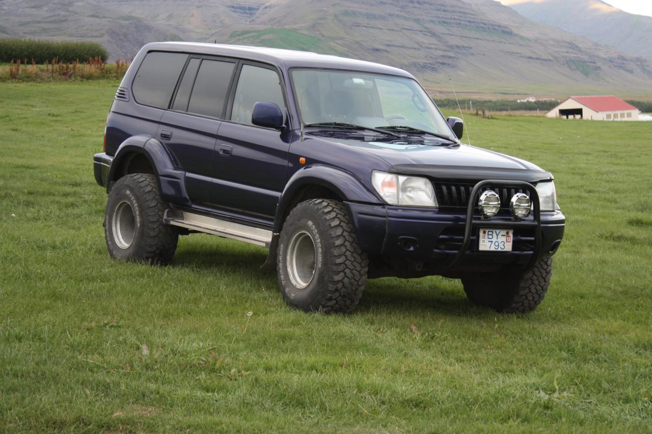

Sælir ég er með 90 cruiser á 35 en langar að setja hann á stærri dekk. hvað þarf ég að gera mikið til að koma 38 undir ??? svo er ég að pæla hvort að það sé eitthvað betra að setja 70 cruiser hásingar undir en þarf ég þá ekki að breyta millikassa eða eru þetta sömu hlutföll ? læt fylgja myndir með af bílnum og já hann er sjálfskiptur

Er með sömu breytingu og þú og er að velta fyrir mér að setja hann á 38".
Færsla á afturhásingu um 11-12cm
Hækka á boddy 60-100mm
lengja í stýri
Lengja drifskaft
Nýjir brettakanntar (formverk t.d.)
færa næstfremstu boddyfestingarnar aftar
Svo er líka hægt að síkka klafana og færa framar
Það er hægt að fara margar leiðir að þessu og bara spurning hvað þú villt.

Eg ætla nu ekki að selja þennan til að kaupa annann sem er breyttur mig langar bara að breyta þessum. En eg er að velta fyrir mer framdekkin eru að rekast svoldið i innrabrettið við hús er bara malið að skera þar úr eða hvað? Og er mikið mal að setja hásingu að framan ? Og eru sömu drifhlutföll i 90 bilnum og 70 bilnum??

Eina vitið væri að setja hann á hásingu en það þyrfti að snúa henni til þess að fá drifið réttu megin en menn hafa líka eitthvað verið að setja millikassa úr 4runner held ég eða var það skipting og millikassi ? til að fá það á réttan stað og sleppa þá við snúningin á hásingunni.
Ef þú ert að fara í 38" þá væri ekki vitlaust að skipta hlutföllum út fyrir lægri.

Það er best að skera fyrir dekkjunum ef hægt er og þá losnar þú við hásingu, getur kanski seinna hugsað um hásingu en það er fljótlegast og ódýrast að skera.

ef þú ert í RVK eða nágreni máttu koma og skoða hjá mér
ég er með minn a 41" var á 38" það var lítið mál að breyta þar á milli.
hann er enn á klöfum.
þetta er ekki mikið mál að koma undir hann 38".
er hann eitthvað hækkaður á boddy hjá þér.
